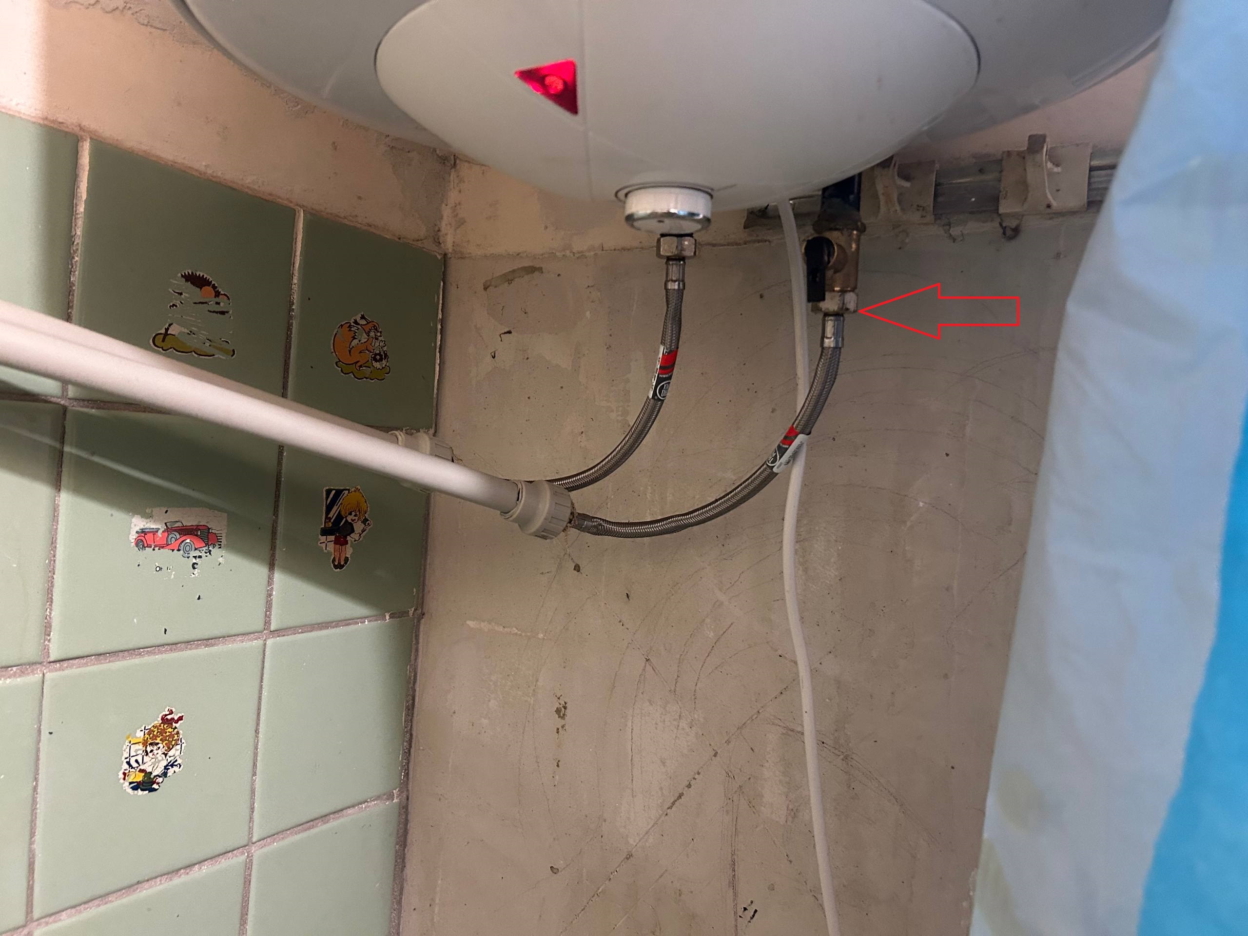

Artem3232 написал 20.10.2026 в 15:44
Еще мне говорят : Если бы было только сужение, струя с самого начала шла бы слабо и ровно. А она сначала нормальная и потом слабеет.
Участки труб, которые находятся после заужения, выступаю в роли ресивера. При открытии воды, запаса давления и объема воды в них хватает на несколько секнд нормального потока. Потом всё, водичка потекла через заужение.

pool написал 20.10.2026 в 23:44
5 сек - слишком много.
Если бы было только сужение, струя с самого начала шла бы слабо и ровно. А она сначала нормальная и потом слабеет. Значит, есть ещё что-то
Как раз подтверждает заужение. Сначала давление набирается через маленькую дырочку после дырочки и кажется что напор есть, а потом когда основная вода идёт уже через маленькую дырочку, то воды уже мало.
Artem3232, Резать к чертовой матери, не дожидаясь перитонитов! (С) Покровские ворота

Artem3232 написал 20.10.2026 в 13:22
Здравствуйте! Помогите понять, где проблема.Дом старый, 3 этаж.От стояка идёт старая стальная труба и .....
Ну открутите еще что нибудь от трубы, бойлер или смеситель и проверьте.
- отрезали трубу сразу после шарового крана:
В семье все медики...печально.
Что это может быть?
Открутите от водогрея и проверьте. Тем более этот гнутый шланг нужно менять...6e2d42d83f0b000cc43a4ccb11112410
