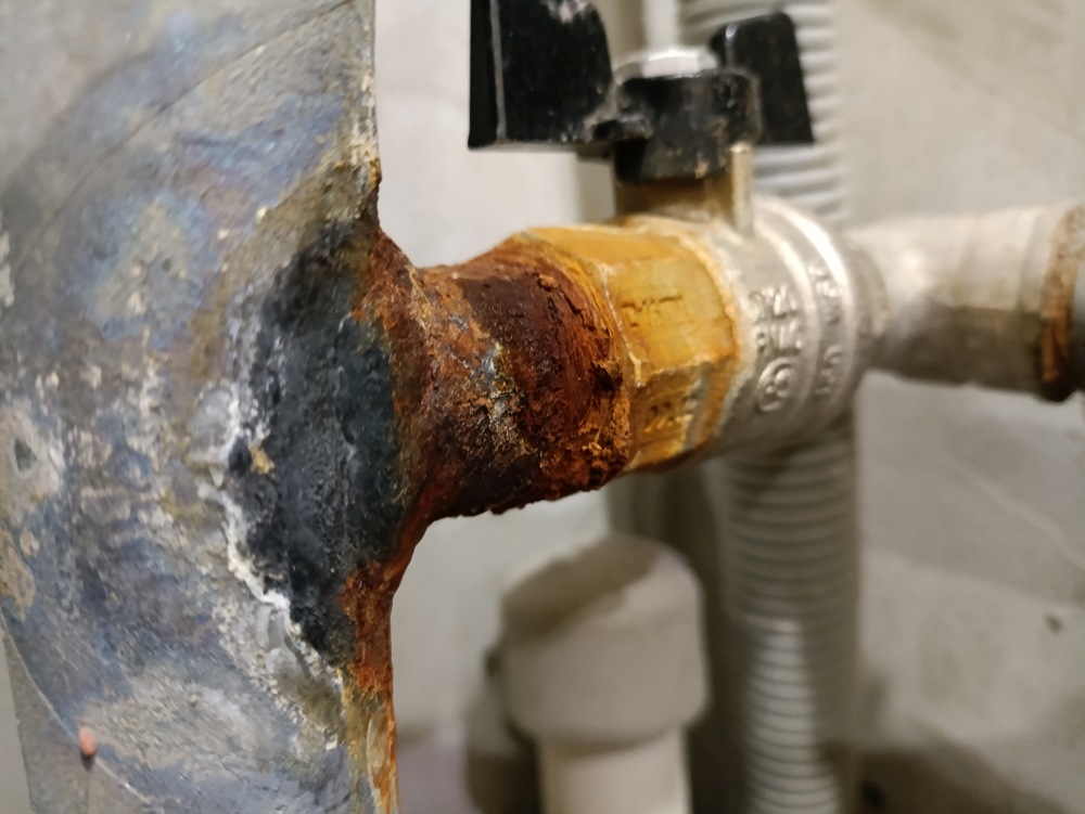

Вот такая вот ситуация.Стояк горячая вода.Стало подкапывать соединение между отводком от трубы стояка до шарового крана.Разбирать всю конструкцию крайне затруднительно и нежелательно- за шаровым краном поворот на полотенцесушитель и там еще лет десять назад когда ставилось пришлось помучиться.На фото аналогичный участок - нижняя часть конструкции ведущей к полотенцесушителю, подкапывает верхняя.Пока там обернул бинтом и присыпал солью (где-то попался совет). Что-то можно с этим сделать без разбора? Чем то покрыть? (мокрый на фото потому что на него сверху капнул)

s_alexeev,  Заявку в УК - причём срочно. Переваривать отвод.
Никаких других вариантов, кроме сварки нет.

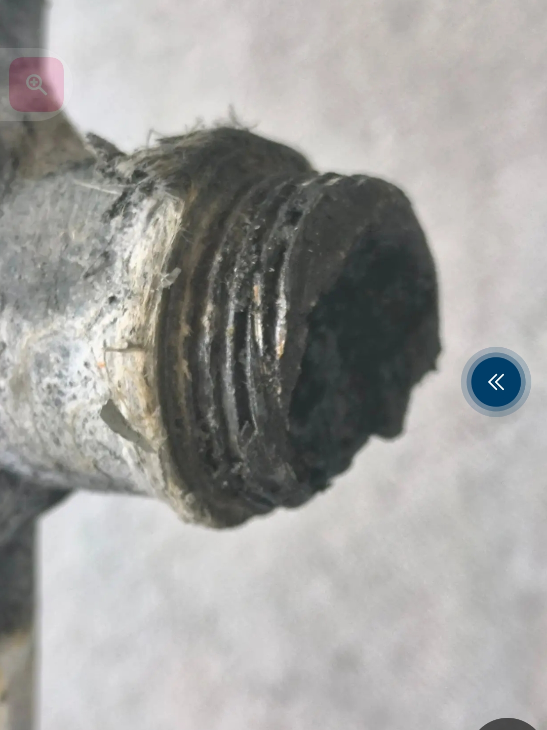

s_alexeev,  Может быть примерно так, если не хуже Screenshot_20261007-160047
Пояснение - резьбу сожрала коррозия, особенно внизу, где был слой шлама.
И если так (а скорее всего так и есть) , то лучший вариант - срезать отводы на полотенцесушителей, заварить их вровень с трубой без выступающих пеньков.
Либо вырезать кусок стояка с отводами и сварить новый без отводов..
И поставить электрически полотенцесушитель.
Есть целая тема по коррозии отводов под полотенцесушитель... Там некоторые... переваривали отводы по три раза.
Если все же оставлять водяной ПС... Вариант для хорошего сварщика - приварить толстостенные стальные муфты и в них свернуть латунные/бронзовые сгоны до внутренней поверхности трубы стояка.
Просьба... Когда скрутят краны - выложить фото остатков резьбы.

А жёлтый ржавый налёт на самом кране - это откуда? Это же не разовое воздействие, а длительное.
