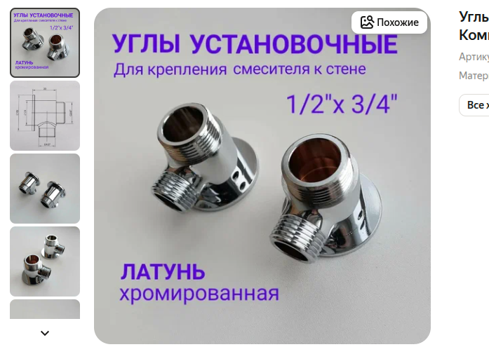

29.10.2026 в 16:03:30
image тыц

Регистрация: 06.03.2008
Сообщений: 12519
29.10.2026 в 16:31:08
ВТБ! написал 29.10.2026 в 16:25
Мишутк Красивое. Но планку никак не разгляжу.
Она не нужна. Крепеж на смеситель, ослабить фиксаторы площадок, на площадки двусторонний скотч, приклеить к стене, снять смеситель, через площадки наметить точки сверления, отлепить, установить крепеж, площадки, поставить смеситель. Если руки кривые, то рассверлить отверстия в площадки на овал, чтобы подогнать и потом затянуть.

Сообщений: 12519
29.10.2026 в 16:35:50
ВТБ! написал 29.10.2026 в 16:33
ТС хочет красивую планку на виду. И красивые МП-трубы в красивой теплоизоляции или без неё.
Он хочет ровно то, что указал в запросе. Красивое крепление на стену. Планку он искал потому что ничего другого не знает.
