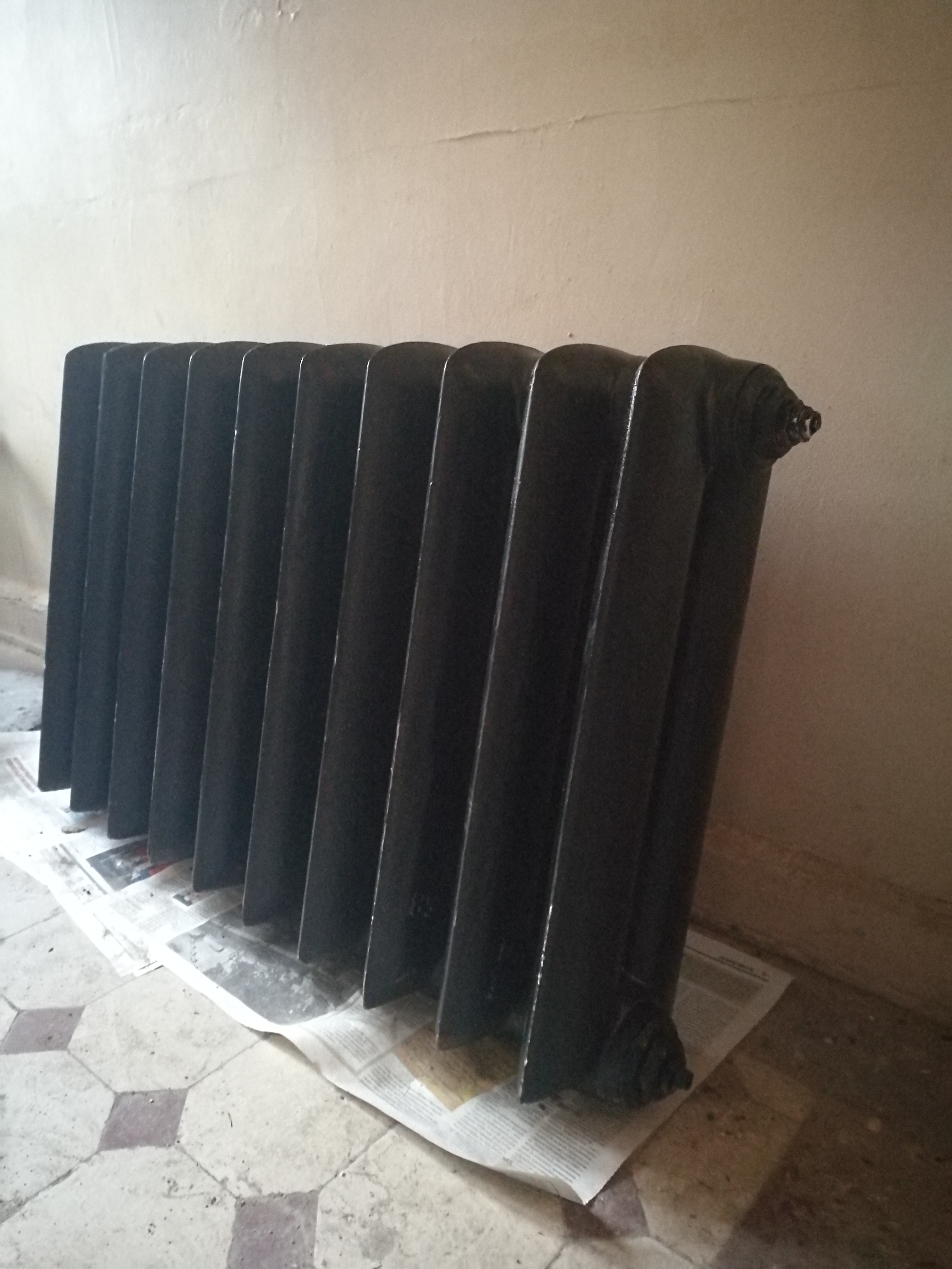

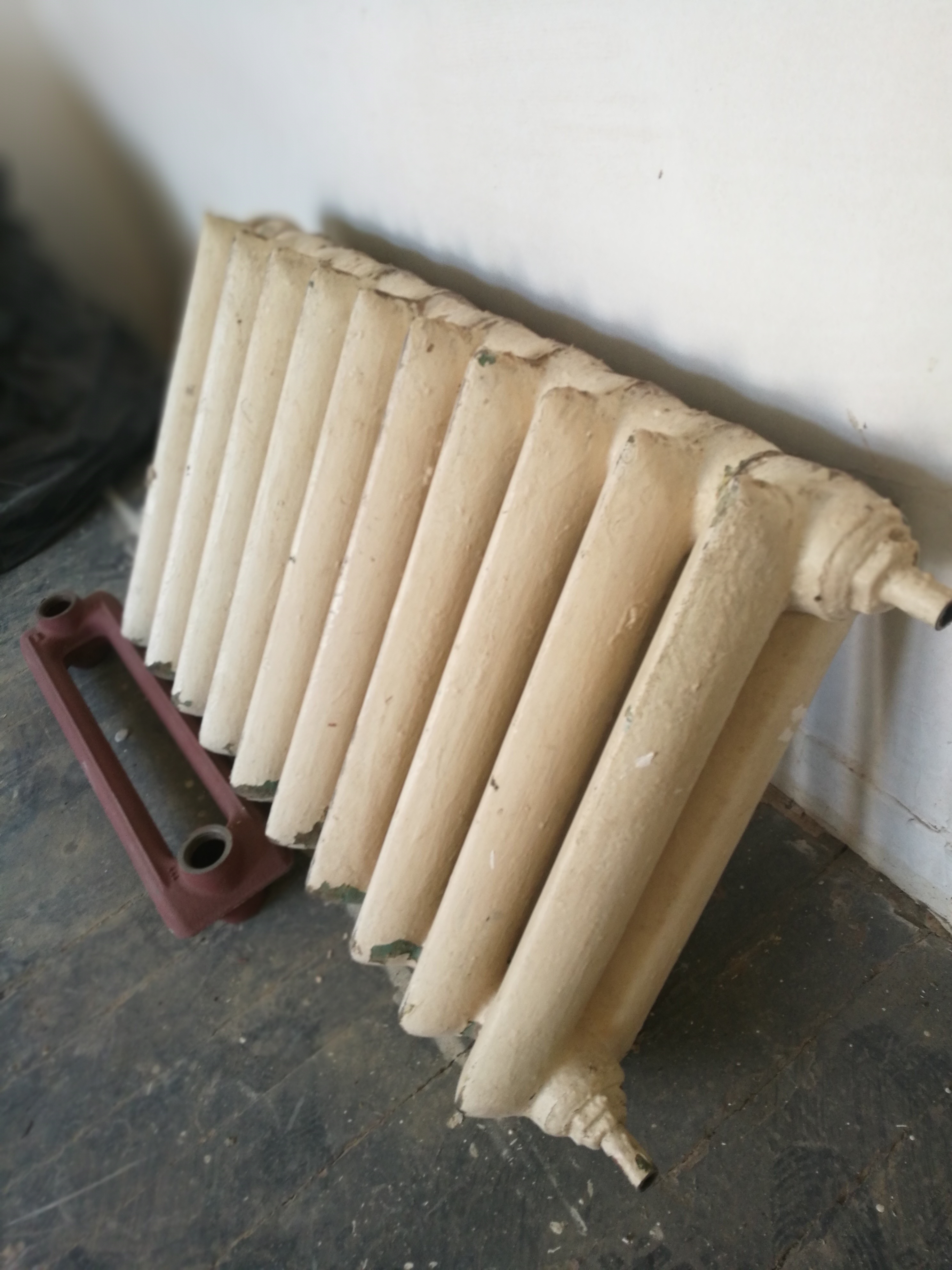

Ищу мастера, кто не боится и умеет работать с чугунными батареями.
Нужно отремонтировать (распаковать) советский чугунный радиатор 10 секций, 3 секции протекают на стыках, возможно, нужно будет заменить прокладки и/или ниппеля (вроде размер 40). Сейчас батарея отключена, снята, в квартире ремонт. Радиатор уже распаковывали и ремонтировали, промывали, очищали от краски, но течи остались, мастера разводят руками, так что ищу знатоков дела!
У знакомых сейчас такие же проблемы, так что если мастер найдётся, то ещё пара заказов будет :)

До «распаковки» она нормально держала давление?

Юрий Трунов, я бы сказала до снятия краски стояла и не протекала :) Но в новый ремонт побоялись ставить не трогая, так что как сняли краску - обнаружилось, что почти все секции текут, поэтому и пересобирали, но по итогам всё равно три секции протекают, а эти мастера ещё раз не хотят уже разбирать.

Секции текут или прокладки между секциями? Теперь вы конечно умнее и платить будете после проверки, а перебирать их можно до морковкиного заговенья,если резьба на секциях прослаблена,мастерство тут нипричем.Я бы такое развлечение сразу послал или почасовая оплата.

Их когда разбирали, а делалается это не просто и скорее всего с помощью кувалды и той самой матери, могли образоваться микротрещины, чугун как в резьбе так и в теле... вообще не понятно, как под такое люди подписались... вы какую цель преследуете, лофт у вас чтоли?

Кувалда совершенно нипричем,там ей делать нечего.Если на месте реставрировали думаю даже грели.Вопрос где именно течет,если сами секции, плюньте на все что сделали и сдайте в приемку.Сказки про "вечный" чугун только в интернете живут, в реальности видел свищ, в который палец пролезал. Прокладки между секциями можно подобрать и ремонтные ниппеля подобрать, но это так себе развлечение.

Kamsar, вот ищу кто возьмётся за такие развлечения! Что течёт - я не знаю, может они по-пьяни прокладки не поставили, или там трещины, я на глаз не определю, но это из щелей между секциями. Присылали видео опрессовки до и после - всё было норм, как установили - начали течь, сказали, что давление другое, а дальше им надоело.

если вопрос стоит именно так, то лучше не на дому, а оттаранить их к кому-то в мастерскую/цех - где проще греть газом, и где свободы побольше.... правда тяжело уже найти тех, кто умел работать с чугуном... возраст и радиаторов и мастеров уже...

Кувалдой не разбирают. Есть же ключи-лопатки, ими и выкручивают рёбра.

Kamsar, очень я сомневаюсь, что эти радиаторы, на вид годов 50-х, разобрались просто так радиаторным ключом от руки ))) да и газ с собой таскать та ещё история... anna2020, могу попробовать их пересобрать, если в мастерскую привезете...

BV, спасибо, но этим всем звонила - не пересобирают, к сожалению. Те мастера были тоже из подобной службы, а в процессе их уволили (не по моему случаю :) так что эти службы - просто набор рандомных людей непредсказуемой квалификации и без каких-либо гарантий.
Те мастера увозили в цех, грели при разборке. Одна батарея у них получилась, стоит не течёт, а вторая вот нет.
А тех, кто умеет подобное делать, действительно очень мало, в Питере и на Украине в основном, в Москве вот не находятся. Но спрос есть большой, если найдётся умелец - ещё два таких же ремонта тоже хотят свои старые радиаторы отремонтировать.
