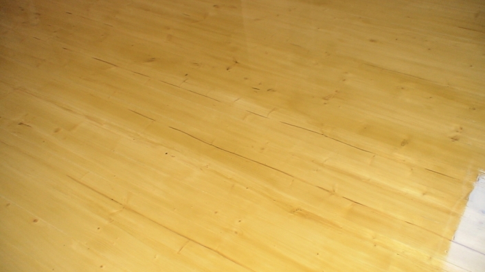

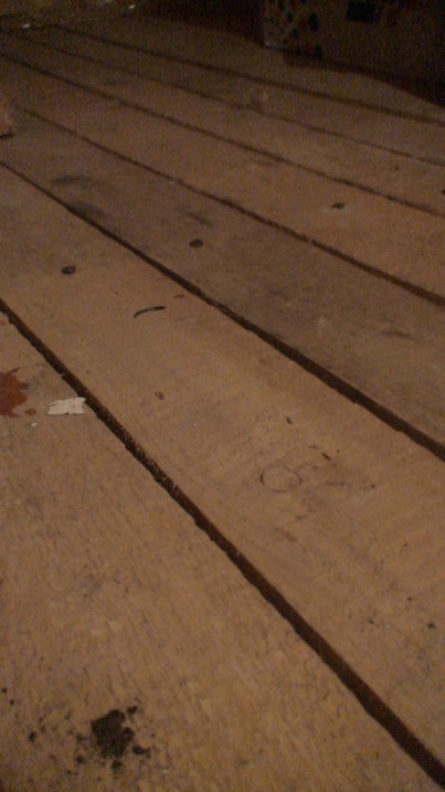

01.10.2009 в 14:22:46

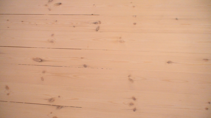

Циклевка (досчатого, соснового пола)

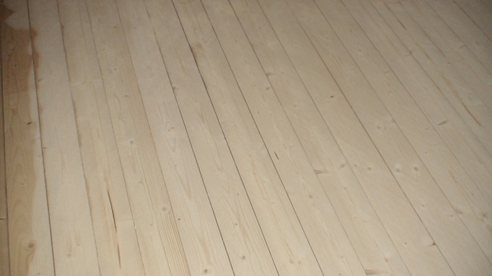

01.10.2009 в 14:27:38

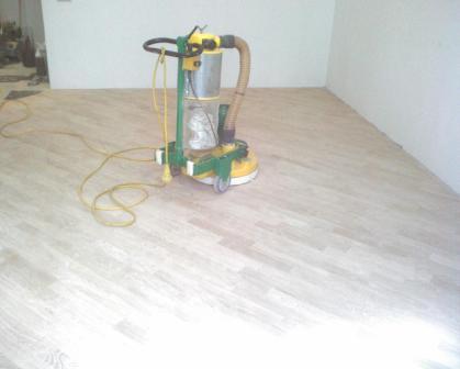

Шпаклевка, шлифовка (досчатого, соснового пола)

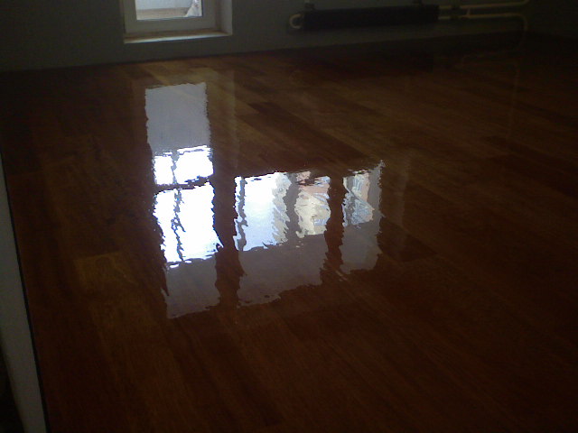

01.10.2009 в 14:31:34

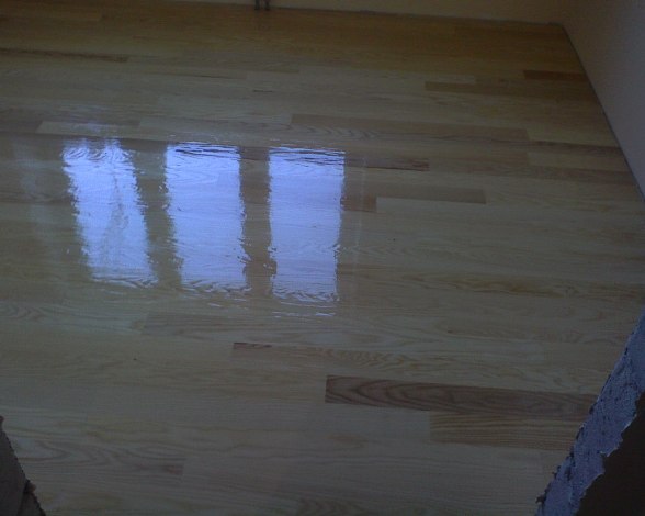

Лакировка, тонировка (лаком) (досчатого, соснового пола)

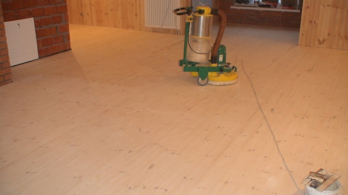

01.10.2009 в 16:50:01
Прикольно. А что с гвоздями делают, шляпки утапливают?
01.10.2009 в 21:34:25
Добойничком их... и шпаклюются (спец жидкостью смешанной с мелкой древесной пылью)

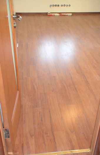

Укладка ламината

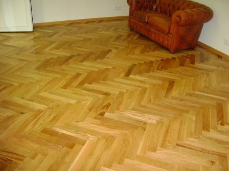

Укладка паркетной доски (массив)

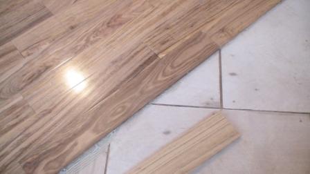

28.10.2009 в 01:05:50
Доска массив дуб (готовая с фаской) укладка на двухкомпонентный клей и протяжка шурупами (40 м2 – два рабочих дня).

Производимые работы на площади 50 м2:
Шлифовка (маш. барабанного типа), Шпаклевка первая (спец. жидкость смешанная с древесной пылью), Шлифовка (маш. барабанного типа), Шпаклевка вторая (спец. жидкость смешанная с древесной пылью), Шлифовка (маш. плоскошлиф. три диска), Грунтовка лаком уретан. алкид., Шлифовка пола (маш. плоскошлиф. один диск), Покрытие лаком уретан. алкид. второй слой, Покрытие лаком уретан. алкид. третий слой.(все лаки и шпаклевки высокого качества от Немецкого производителя).
Цена 1 м2 (с учетом всего материала (абразива) и работ) = 840 руб.
