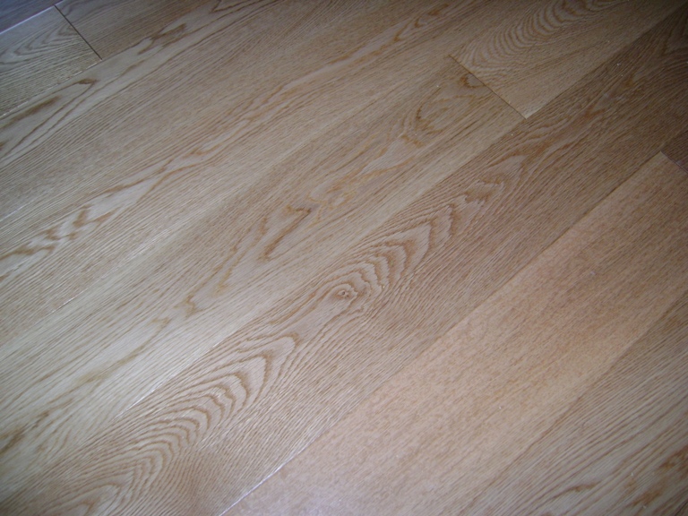

И на образце дубового бруска, кстати, зашпаклеванный зазор 5 мм.
