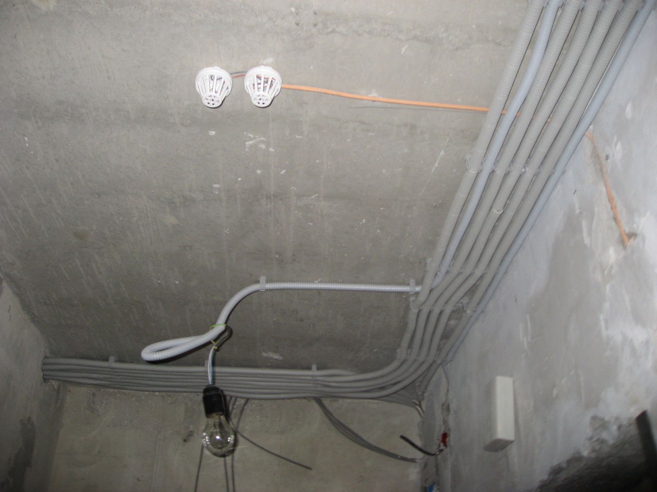

ПВХ-гофра обладает очень низкой прочностью. На полу её потопчут всю, прежде чем зальют в стяжку. А низкая горючесть в бетонном монолите не нужна. По дереву да согласен, только в ПВХ.

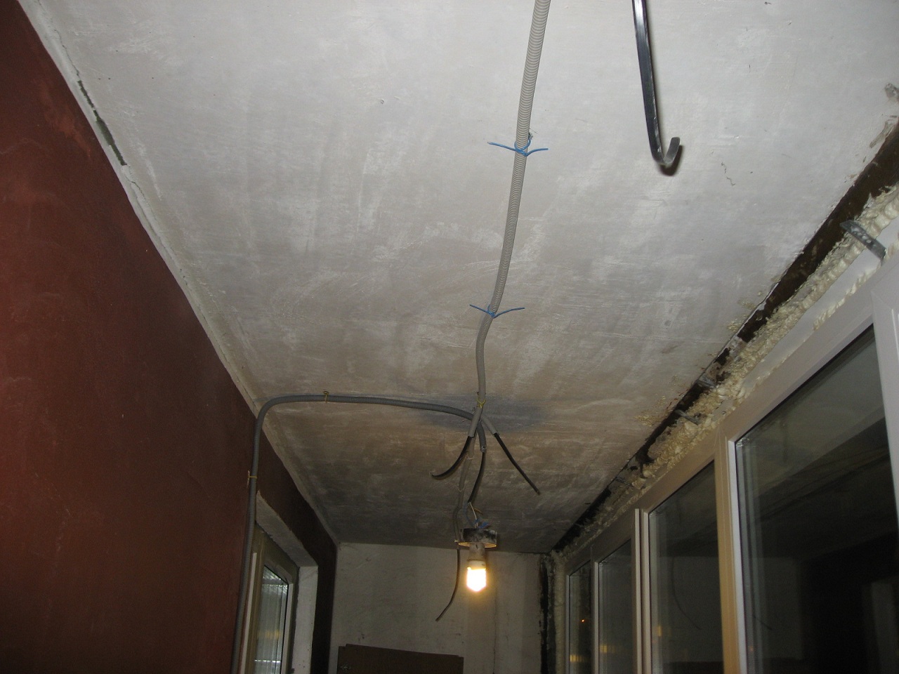

Да будет свет....

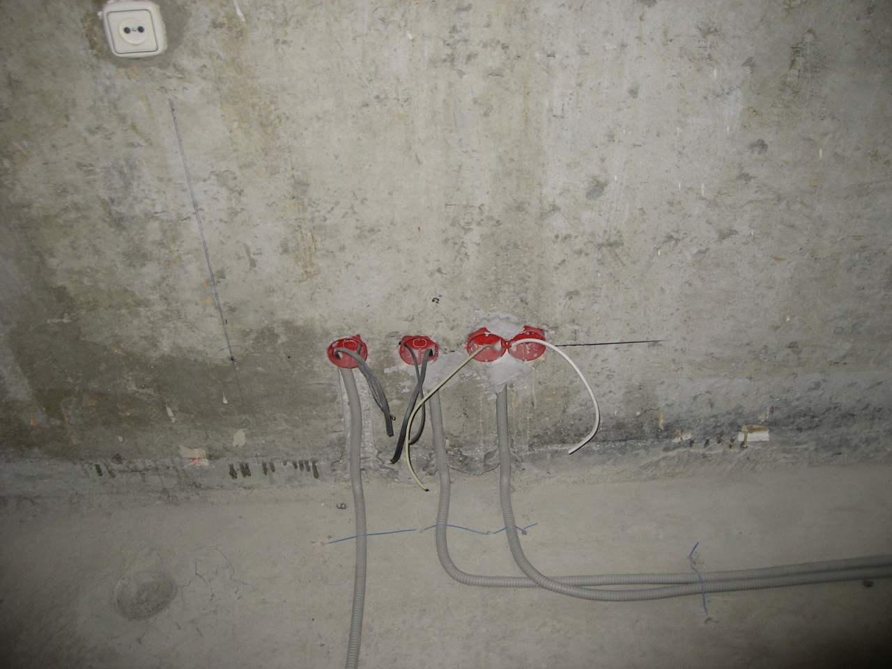

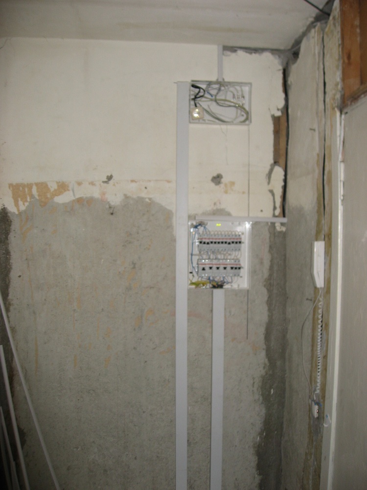

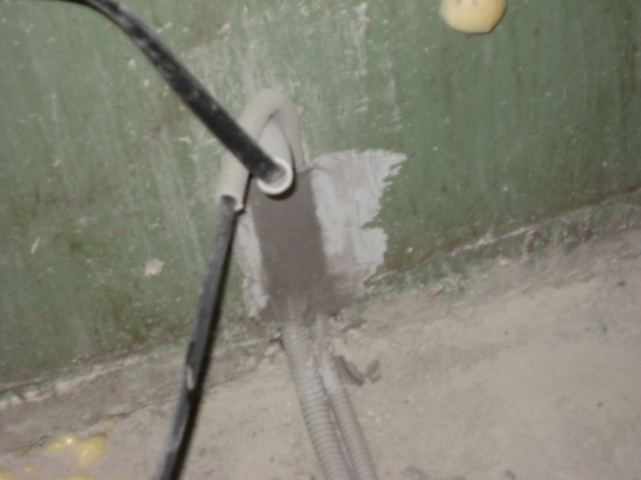

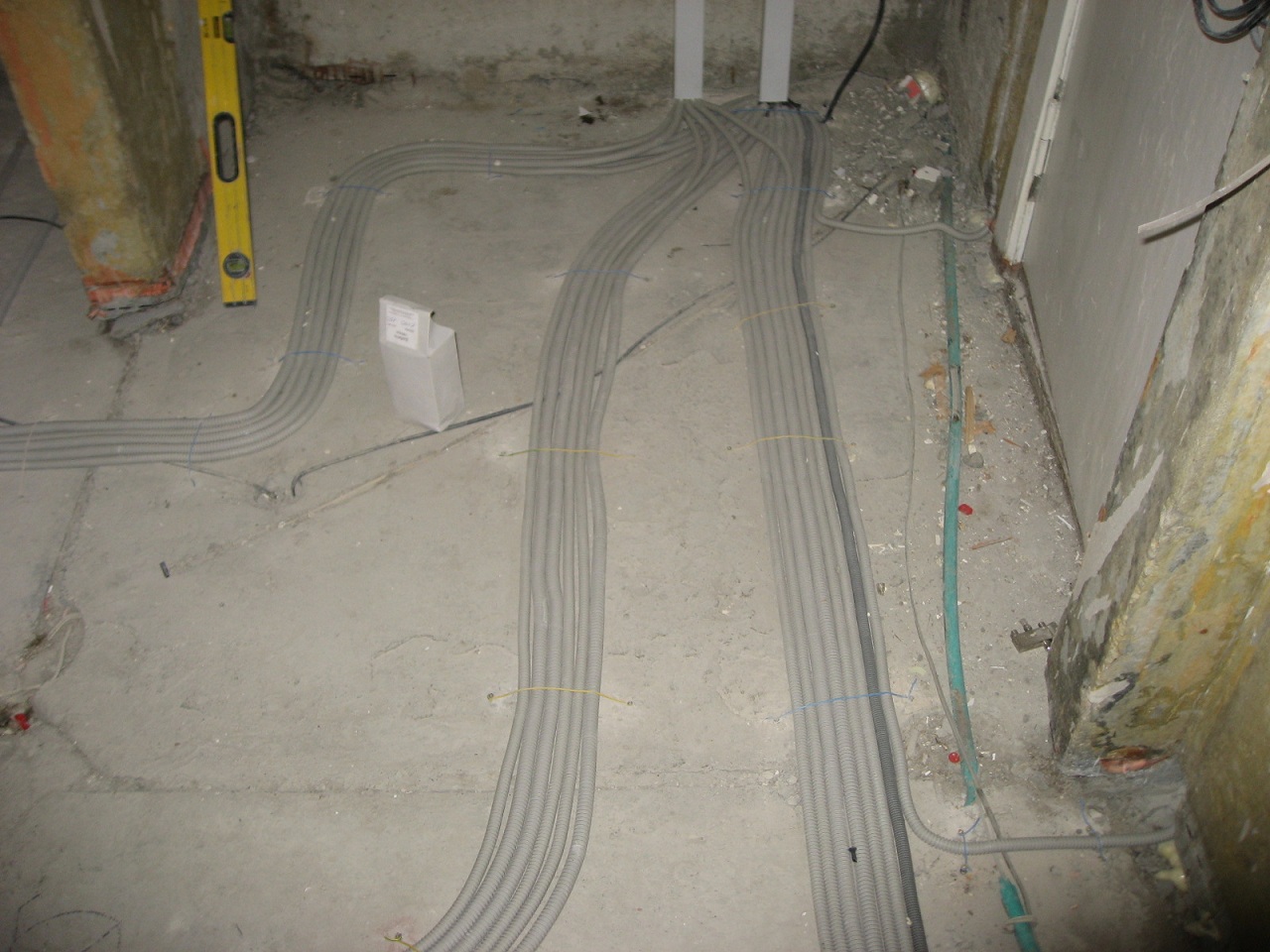

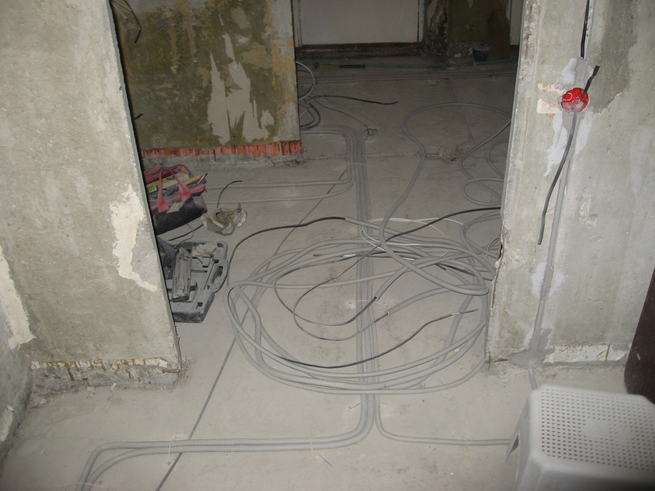

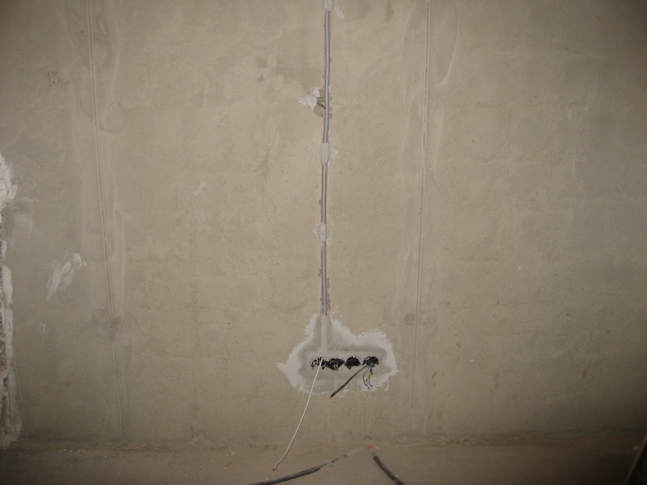

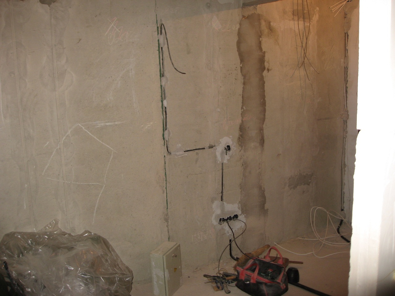

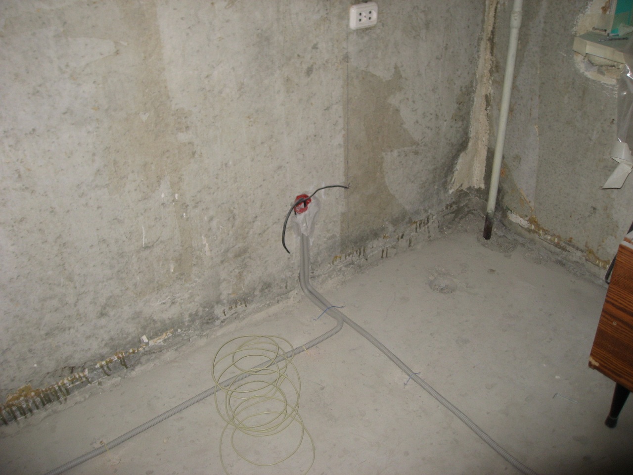

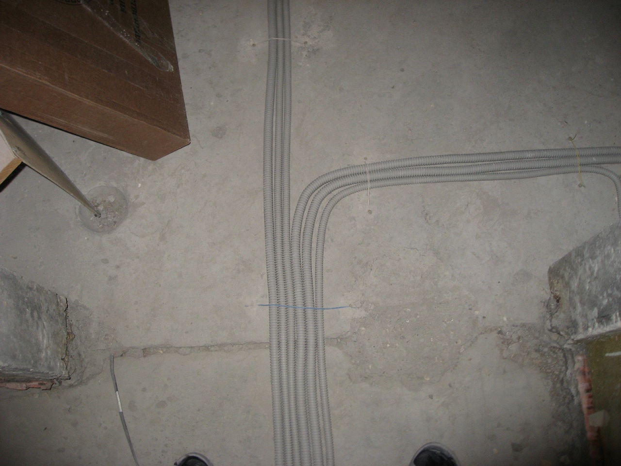

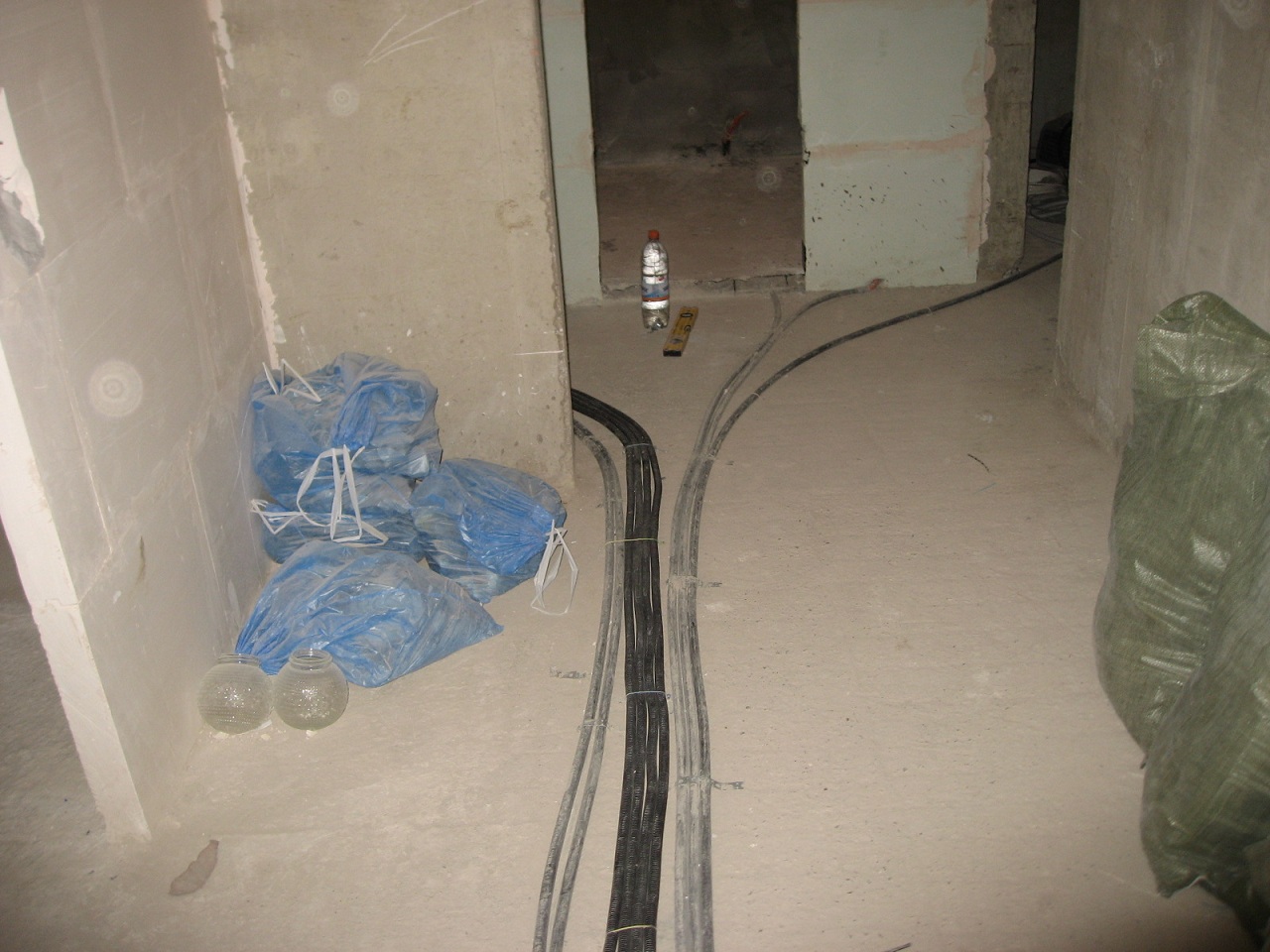

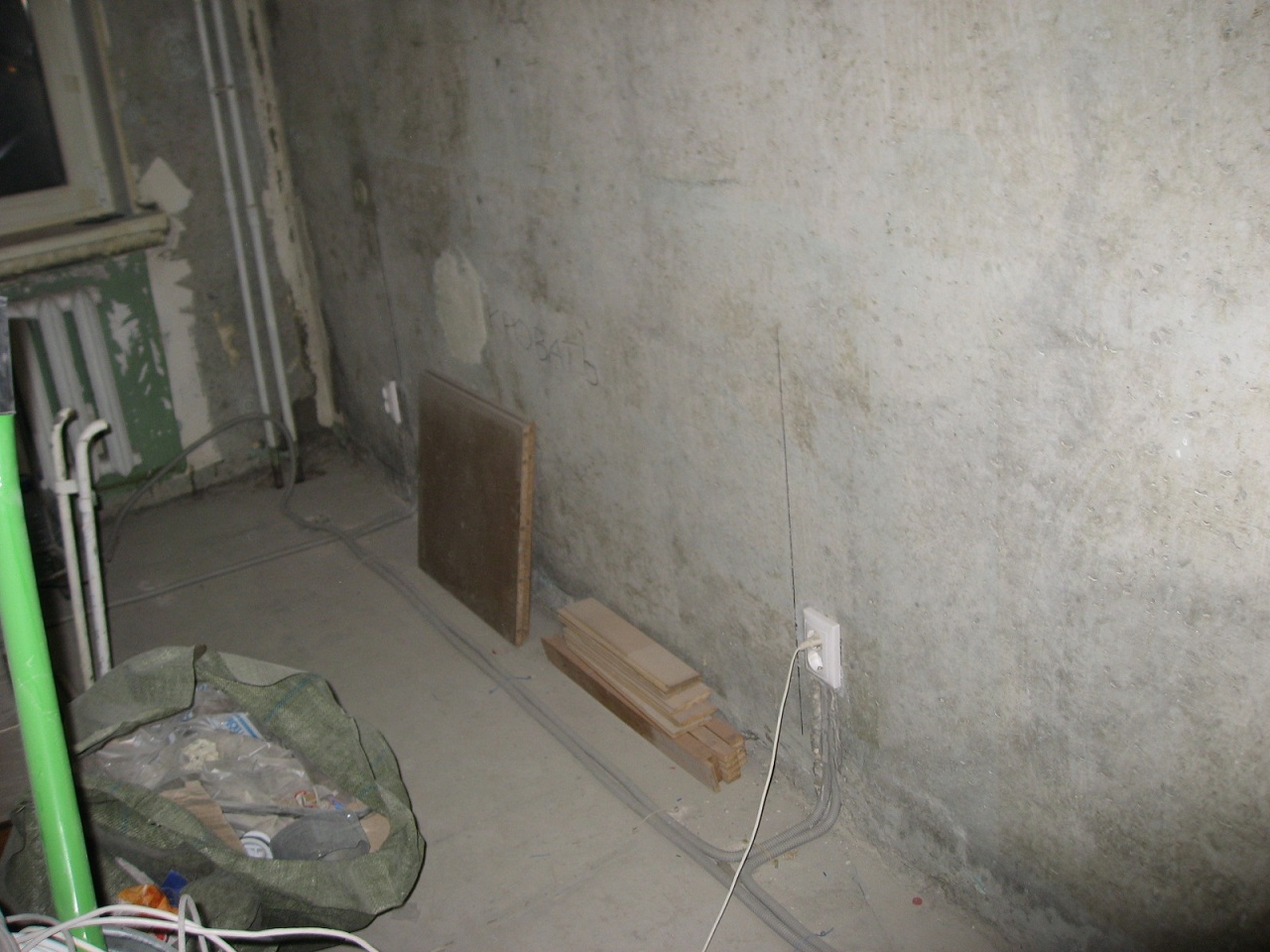

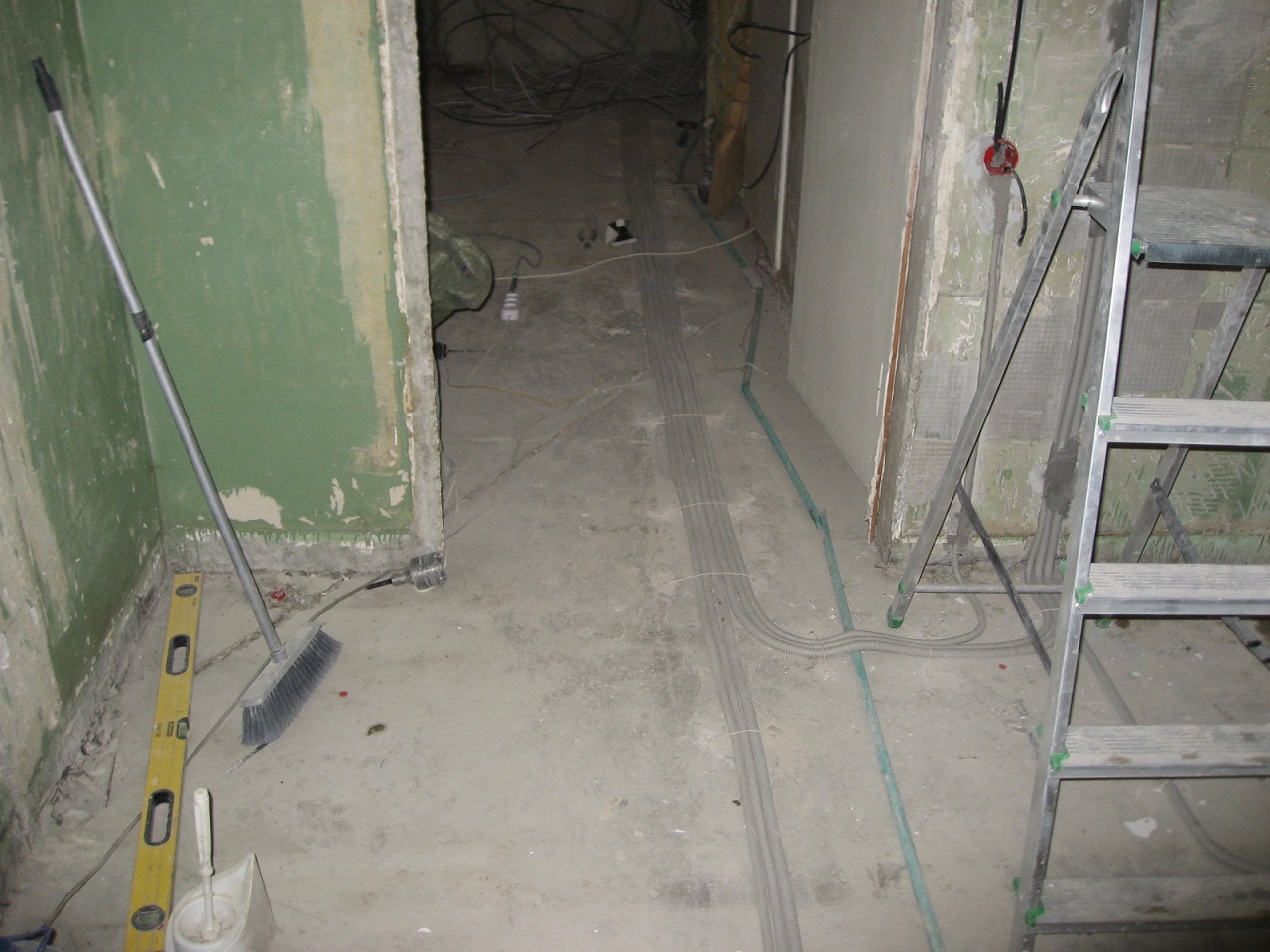

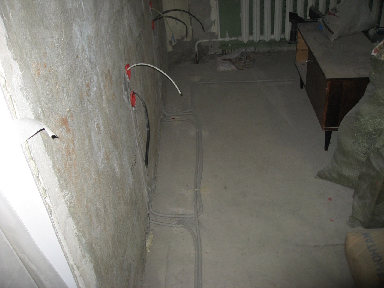

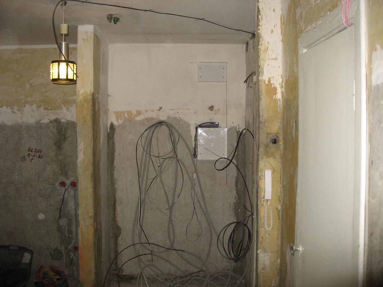

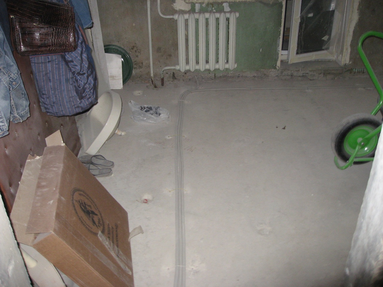

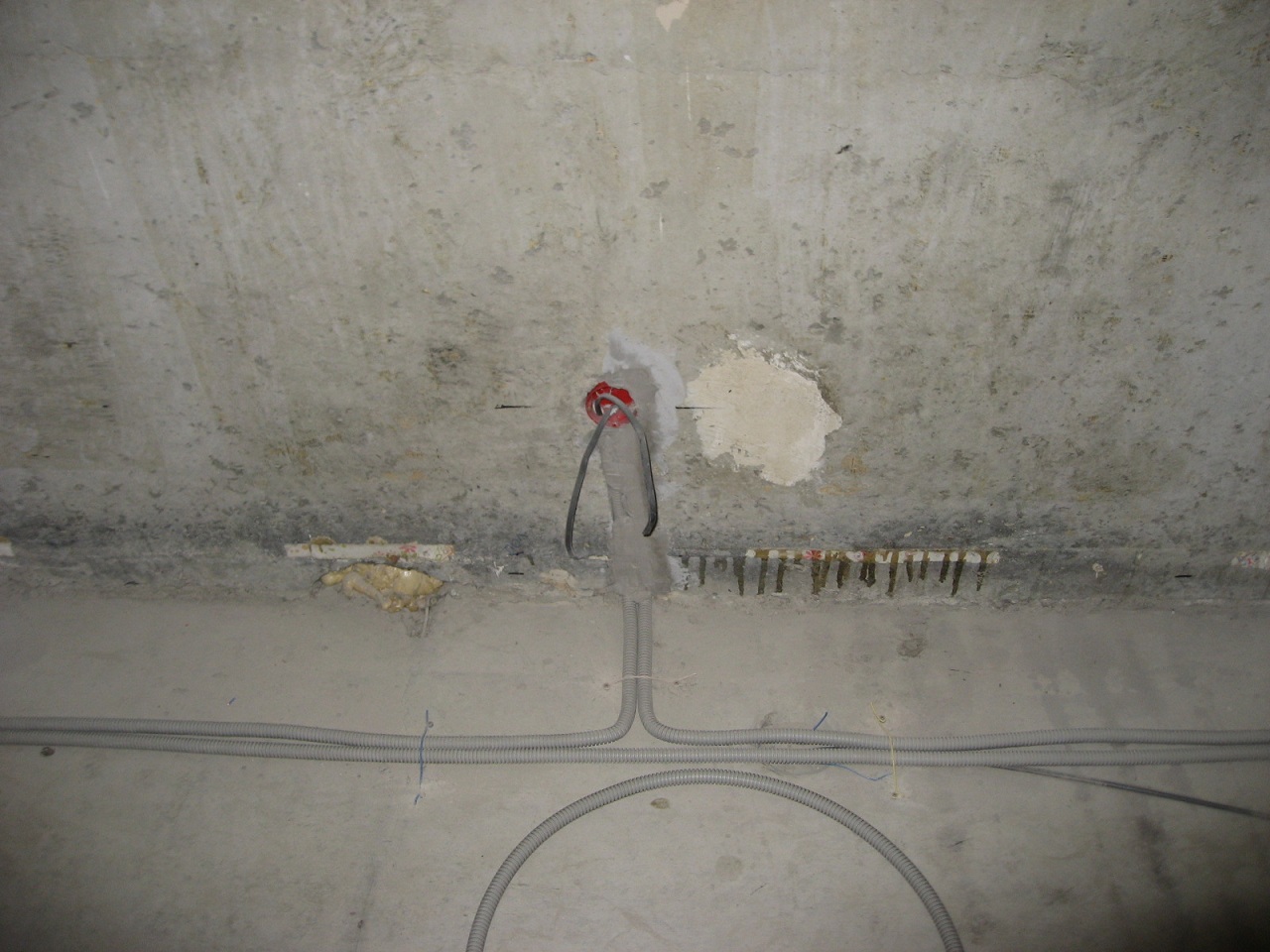

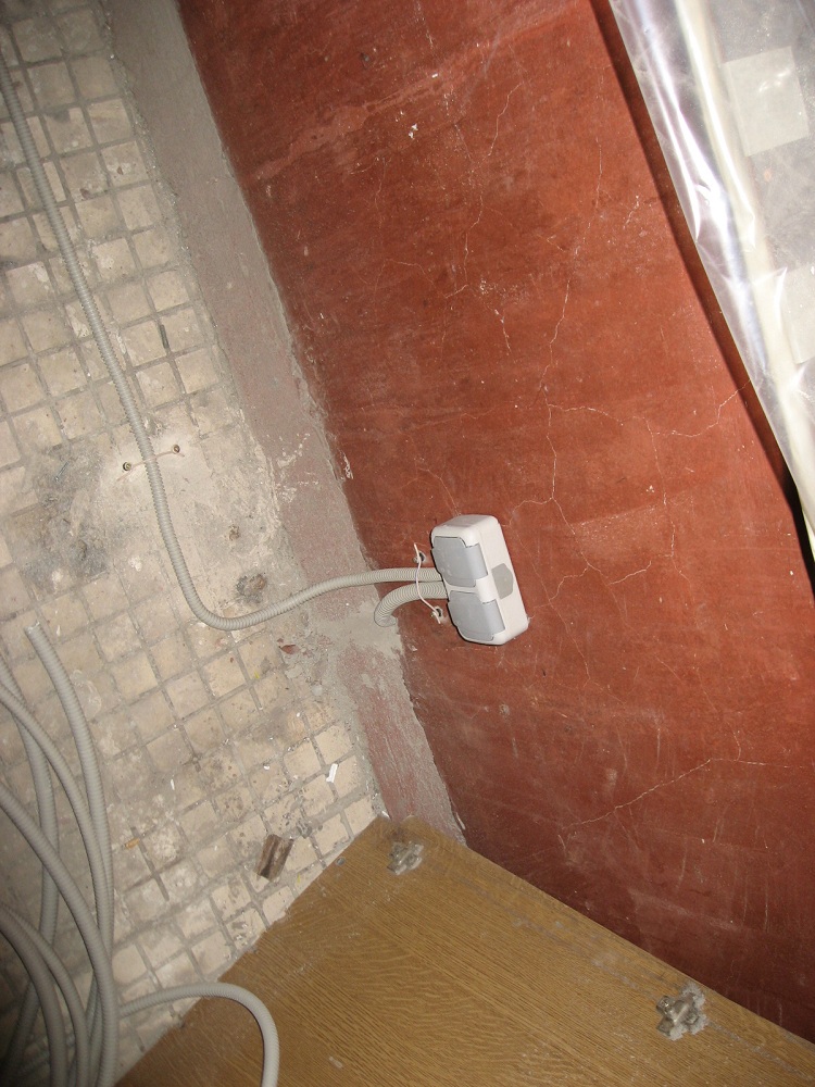

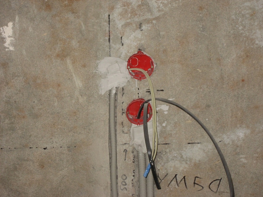

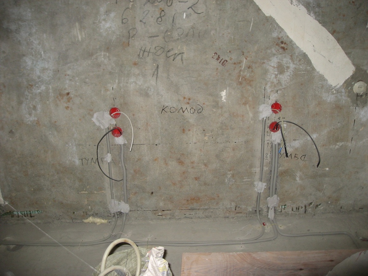

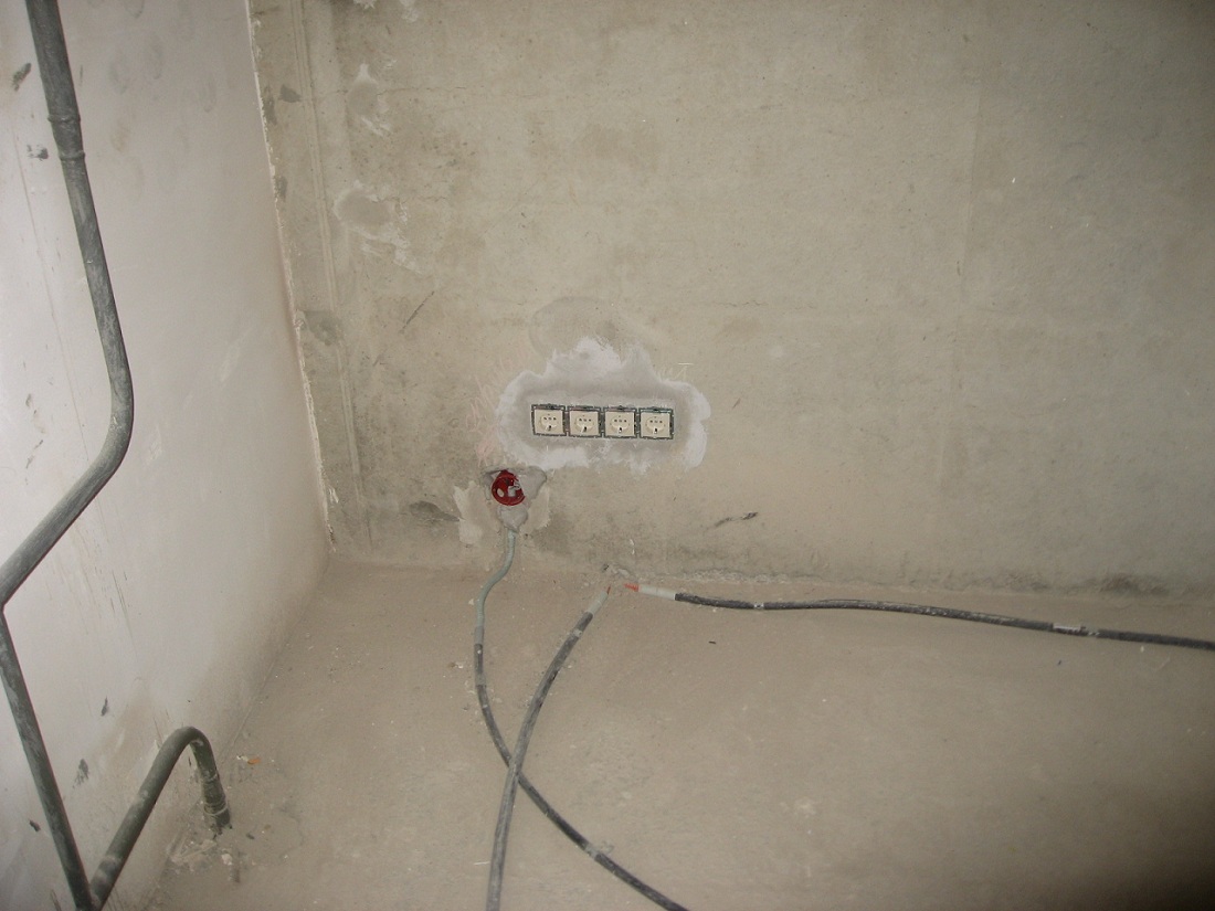

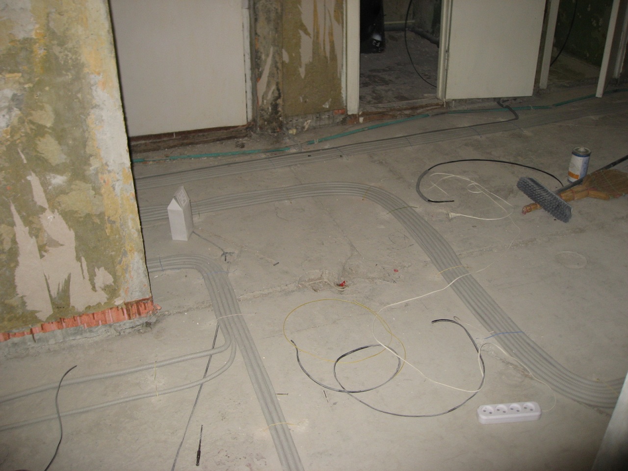

Недавно довелось поработать на выставке РОССТРОЙЭКСПО на фрунзенской д.30 К сожалению фото монтажа проводов пропали с фотоаппаратом но кое что с фотографировал...Стенды готовятся под выставку освещения (люстры,бра, и т.д.). Было уложено 500 метров провода...
Аватар пользователя
Михаил Алекс
Регистрация: 08.09.2010
Сообщений: 147
09.03.2013 в 12:11:58

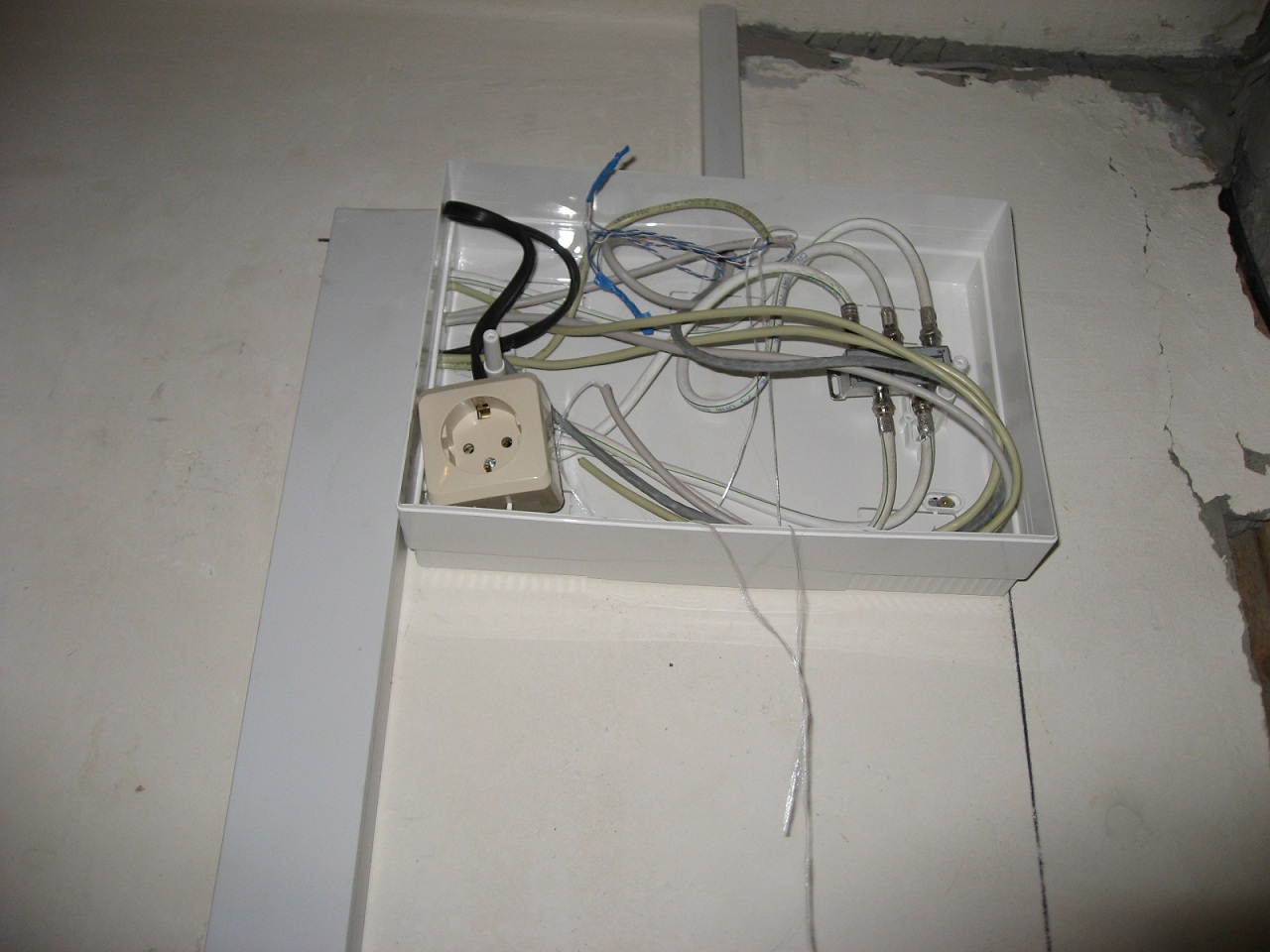

Поскольку хозяева павильона купили ПВС,то подключение к автомата производилось с помощью НШВИ-Е2508 (Наконечник штыревой втулочный изолированный). Предназначены для оконцевания проводов и кабелей с медными жилами сечением от 0.5 до 35. Материал коннектора:Медь, Покрытие: Электролитическое лужение. Материал изоляции: Поливинилхлорид, Температурный диапазон: -10 +75 градусов

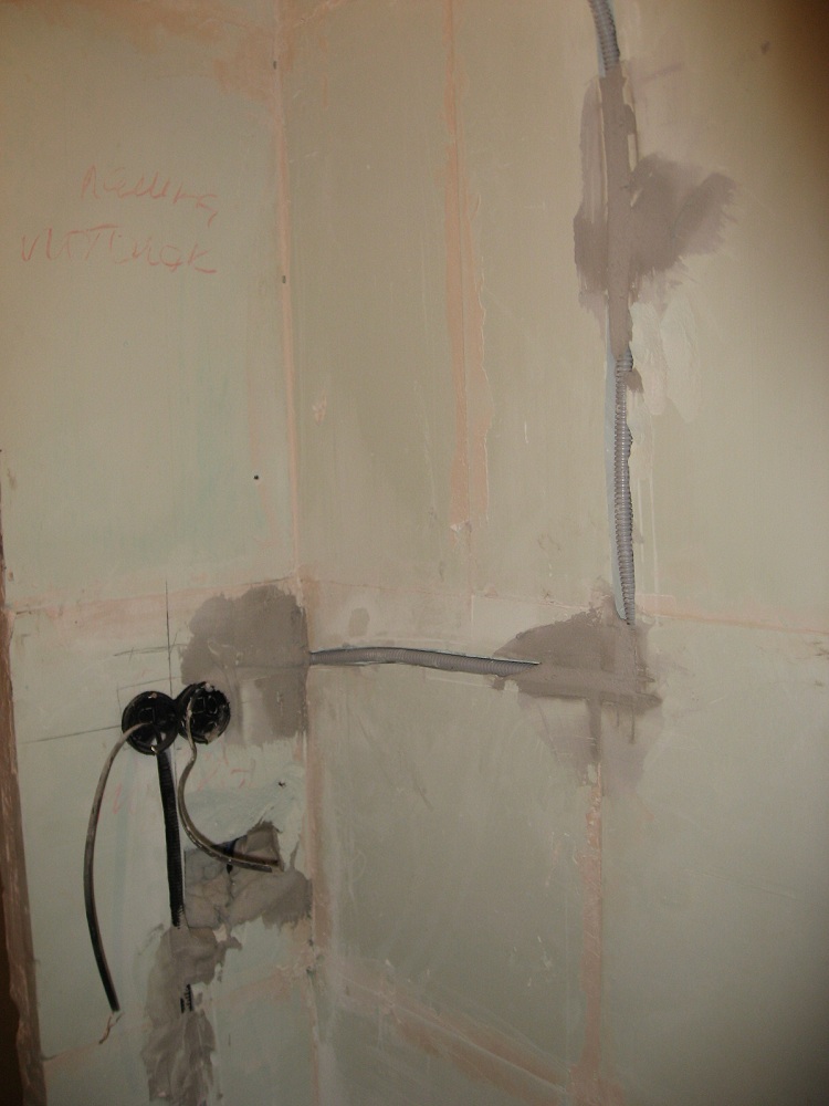

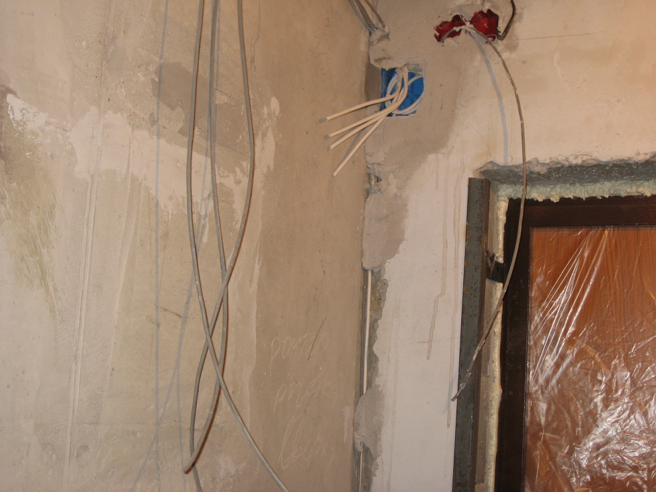

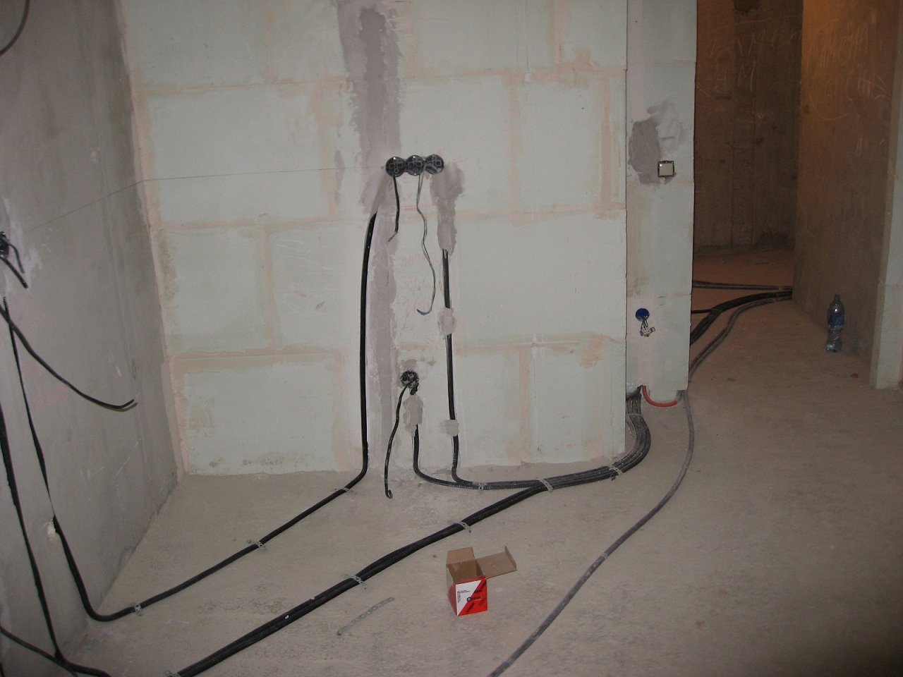

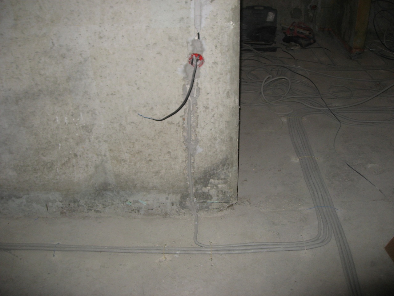

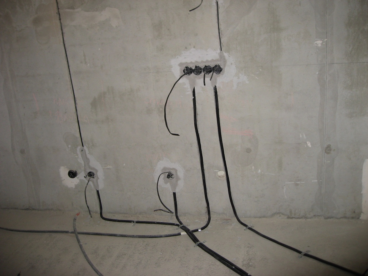

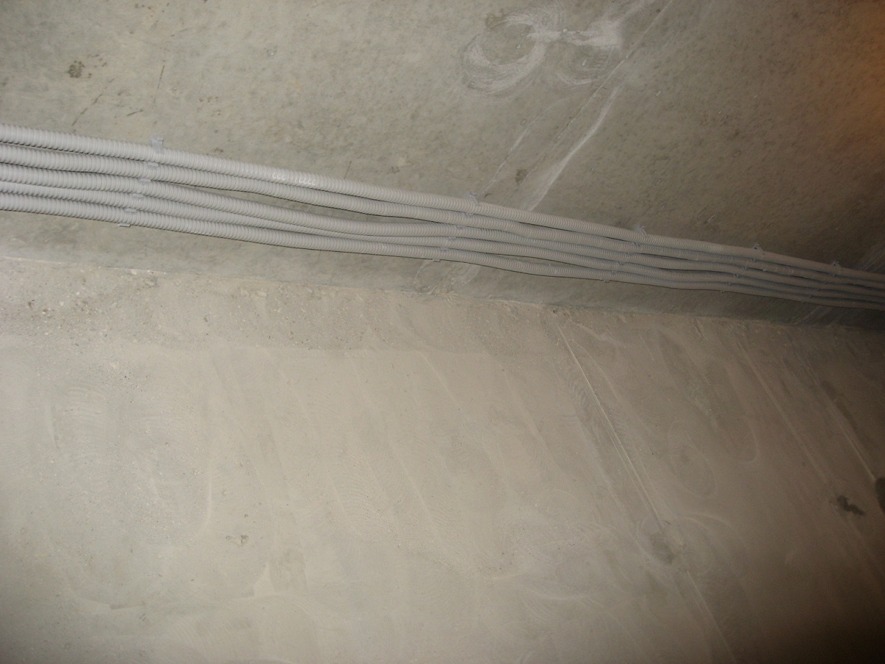

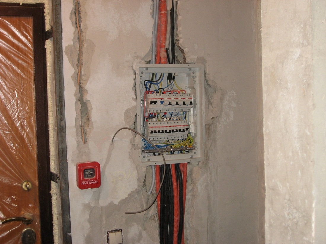

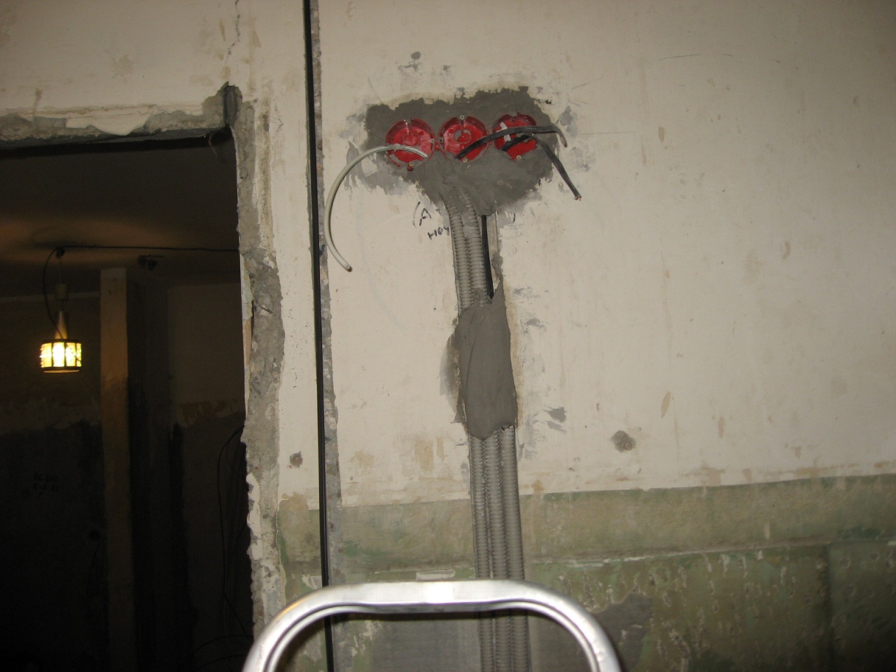

И вот Микрорайон Эдальго....Завершение....

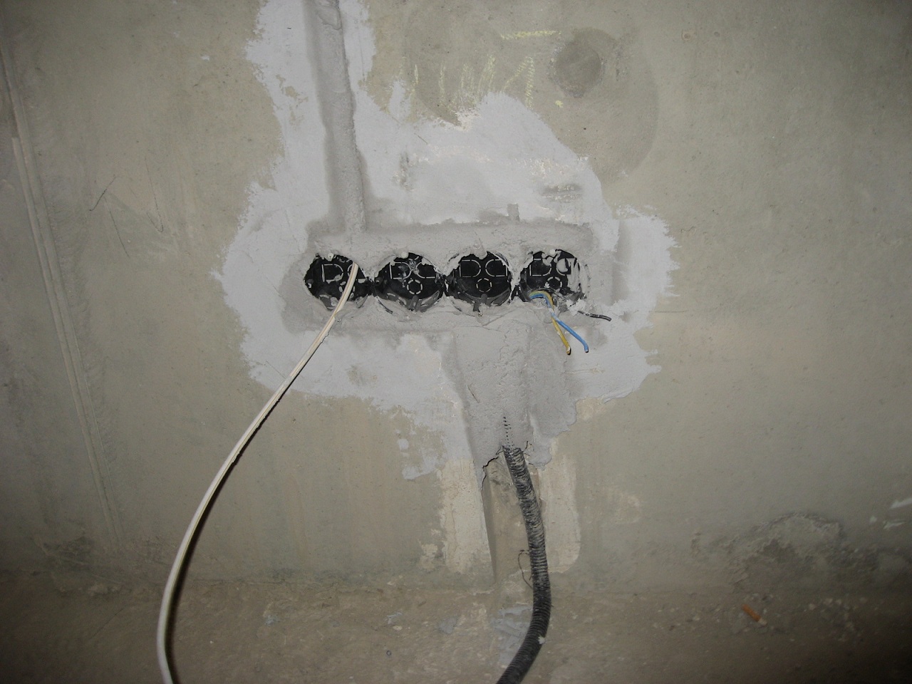

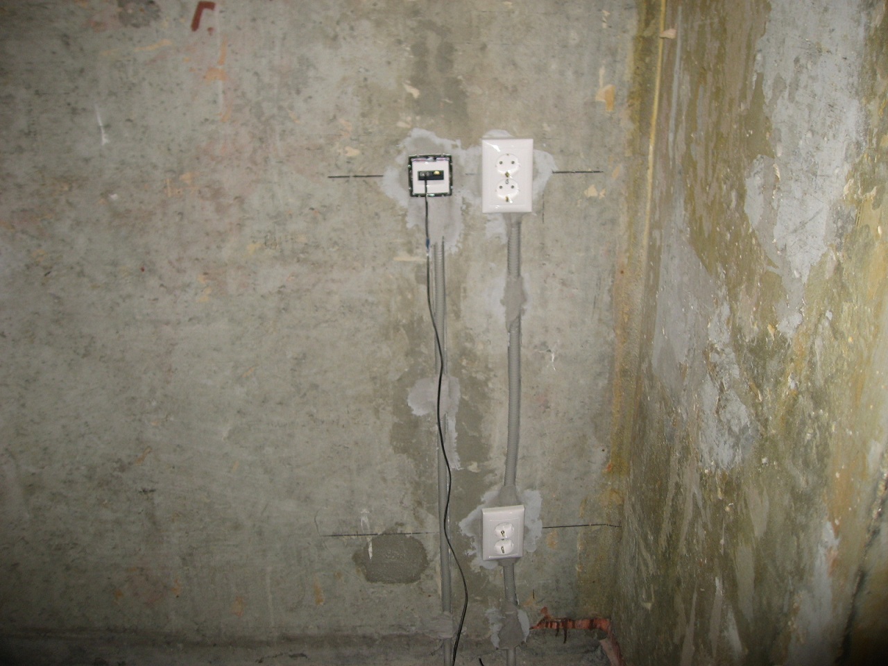

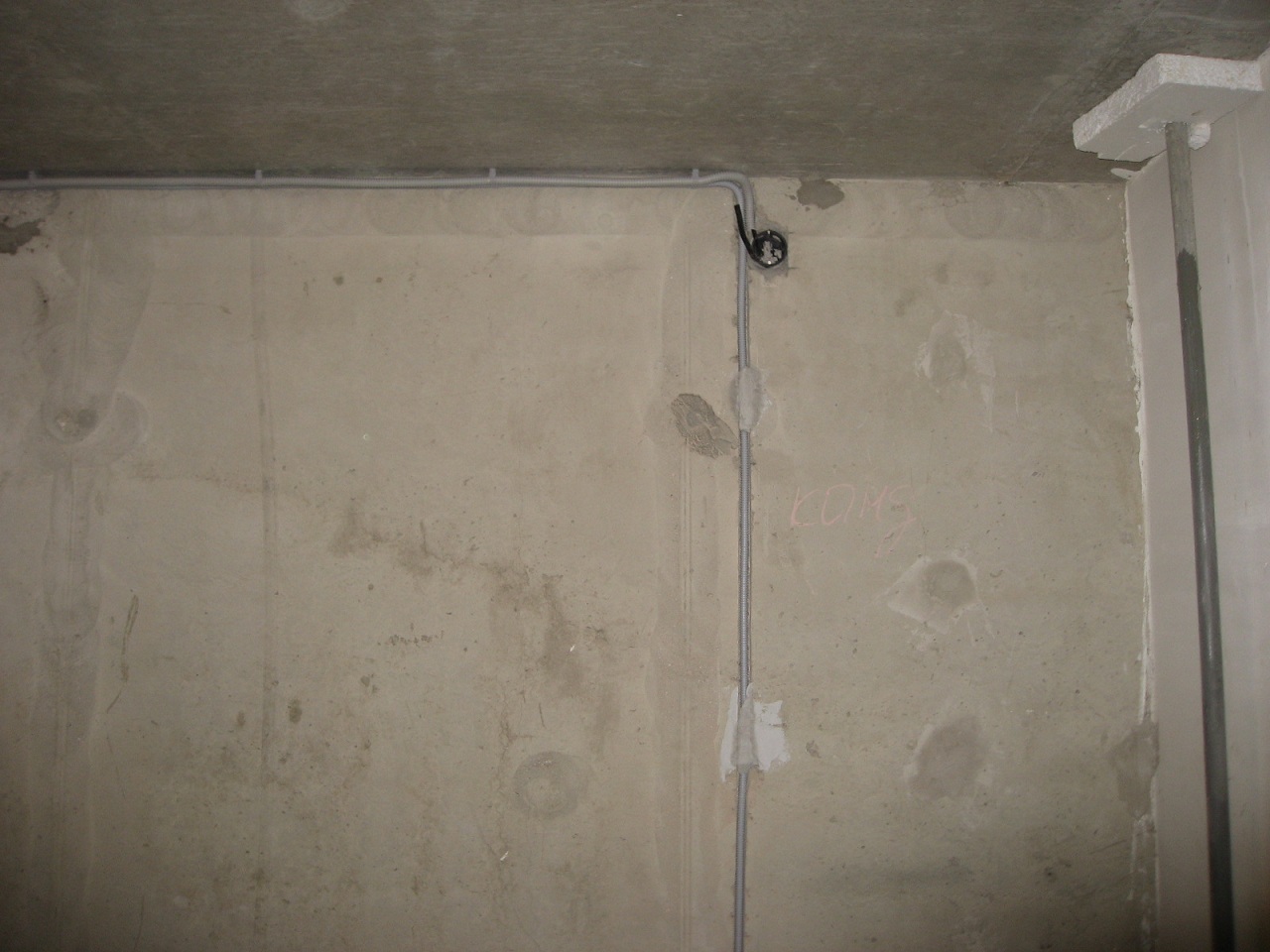

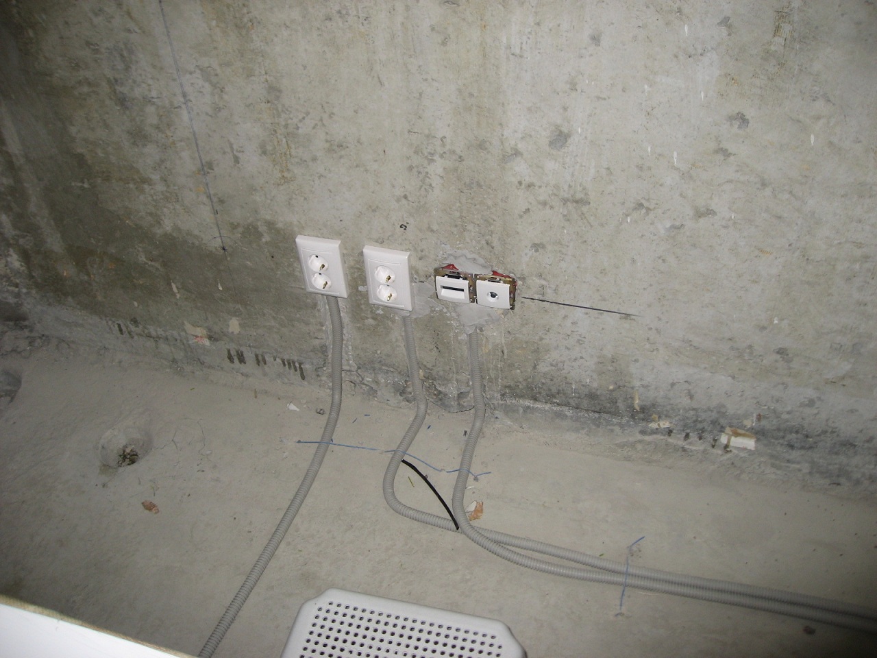

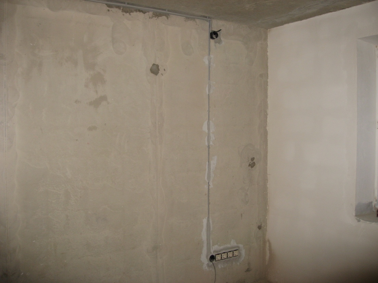

09.03.2013 в 12:28:04

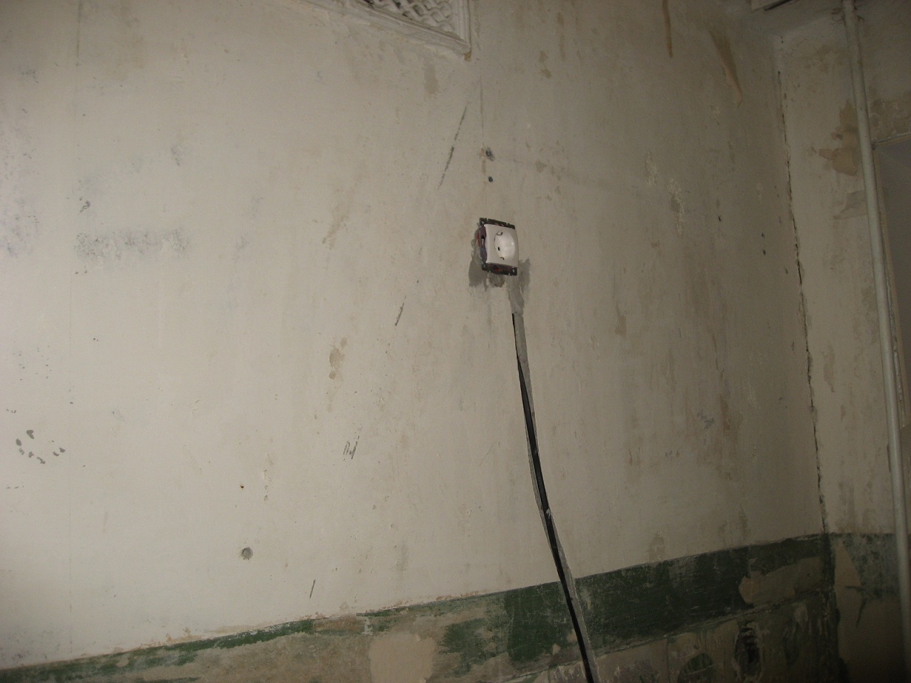

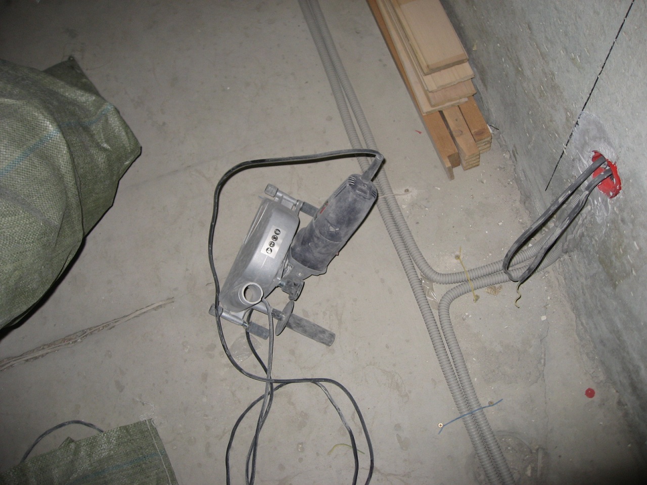

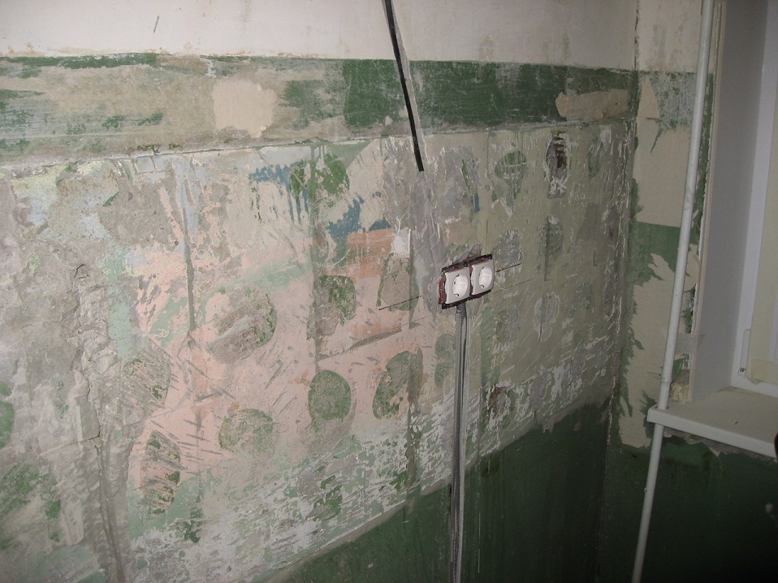

по просьбе хозяев розетки были установлены до покраски стен и заклеены малярным скотчем, Все розетки устанавливались по уровню...Рамки установит маляр....Светильники установят потолочники. Квартира сдана.....
