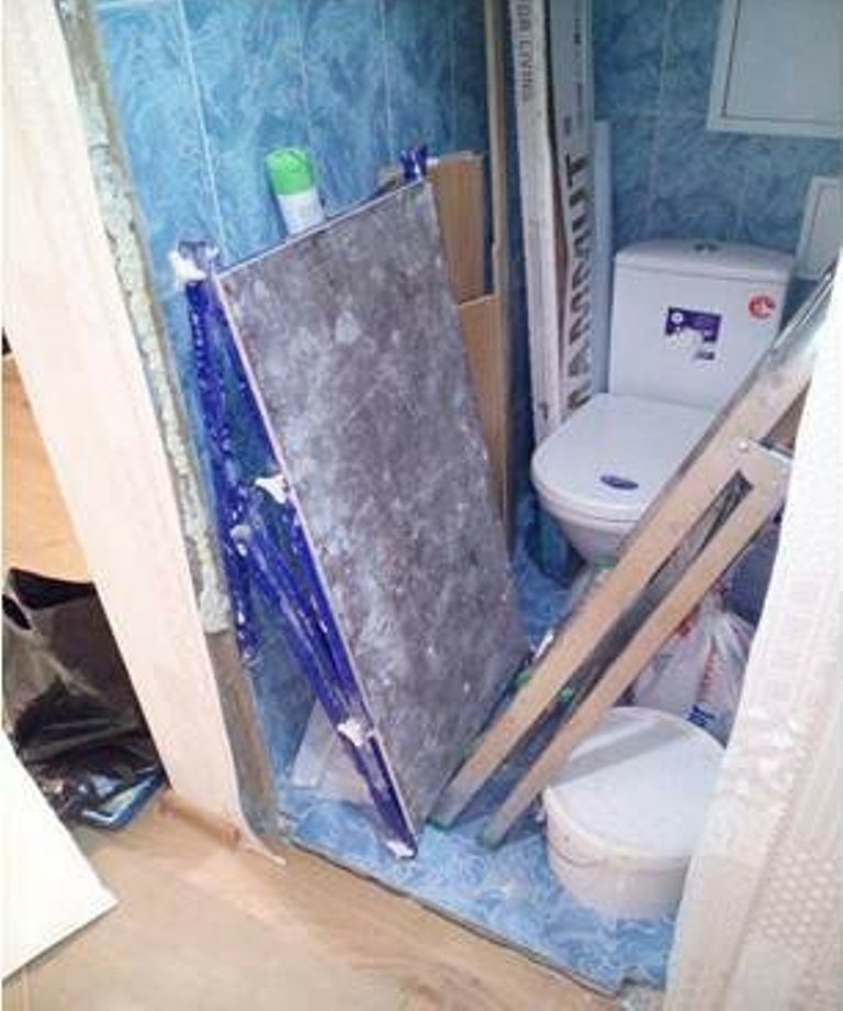

Установка дверей. Врезка фурнитуры. Монтаж доборов,порталов. Укладка плинтуса. http://plotnik5.ru/
Такая укладка плитки в сантех.кабинах на самом деле не редкость :a При монтаже дверей выступающая плитка будет мешать установке дверей, их необходимо будет срезать,возможно по договорённости их срежет установщик, но это пыль и допрасходы,к тому же не каждый установщик готов срезать плитку. Возможно вызвать профильных мастеров по резке проёмов,срежут без пыли и шума,быстро,но очень не дёшево. Ну или как всегда, вызывать плиточника который "умеет" делать такие выступы, но он как правило отрежет с предельной скоростью,без закрытия проёмов плёнкой, на сухую, болгаркой, пыль на всю квартиру, сядет на все стены,мебель и потолки и как правило приедет не сразу,а через недельку :( и то при условии,что ещё будет доступен по телефону после первого звонка. Предписанные размеры проёмов замерщиком или установщиком практически размеры по которым красят стены,клеят обои или кладут плитку. Ни меньше ни больше
