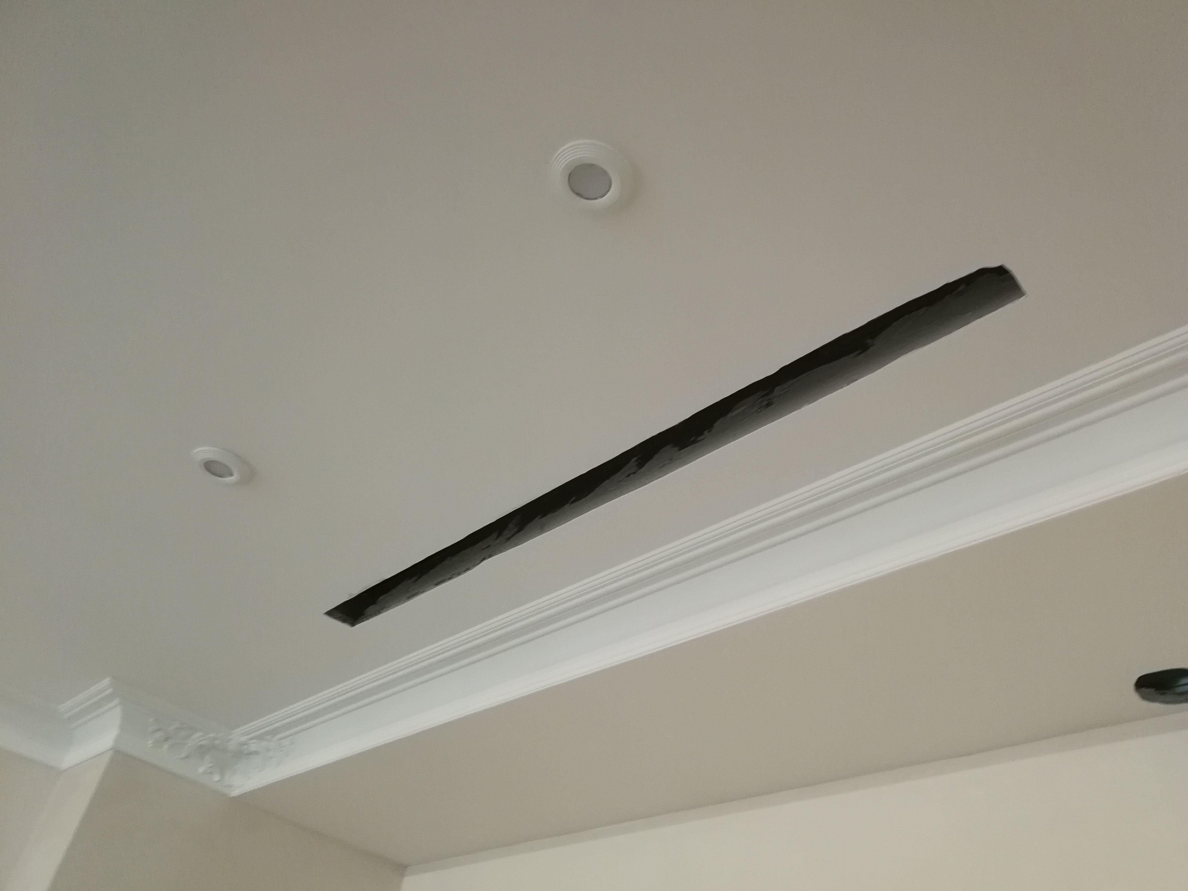

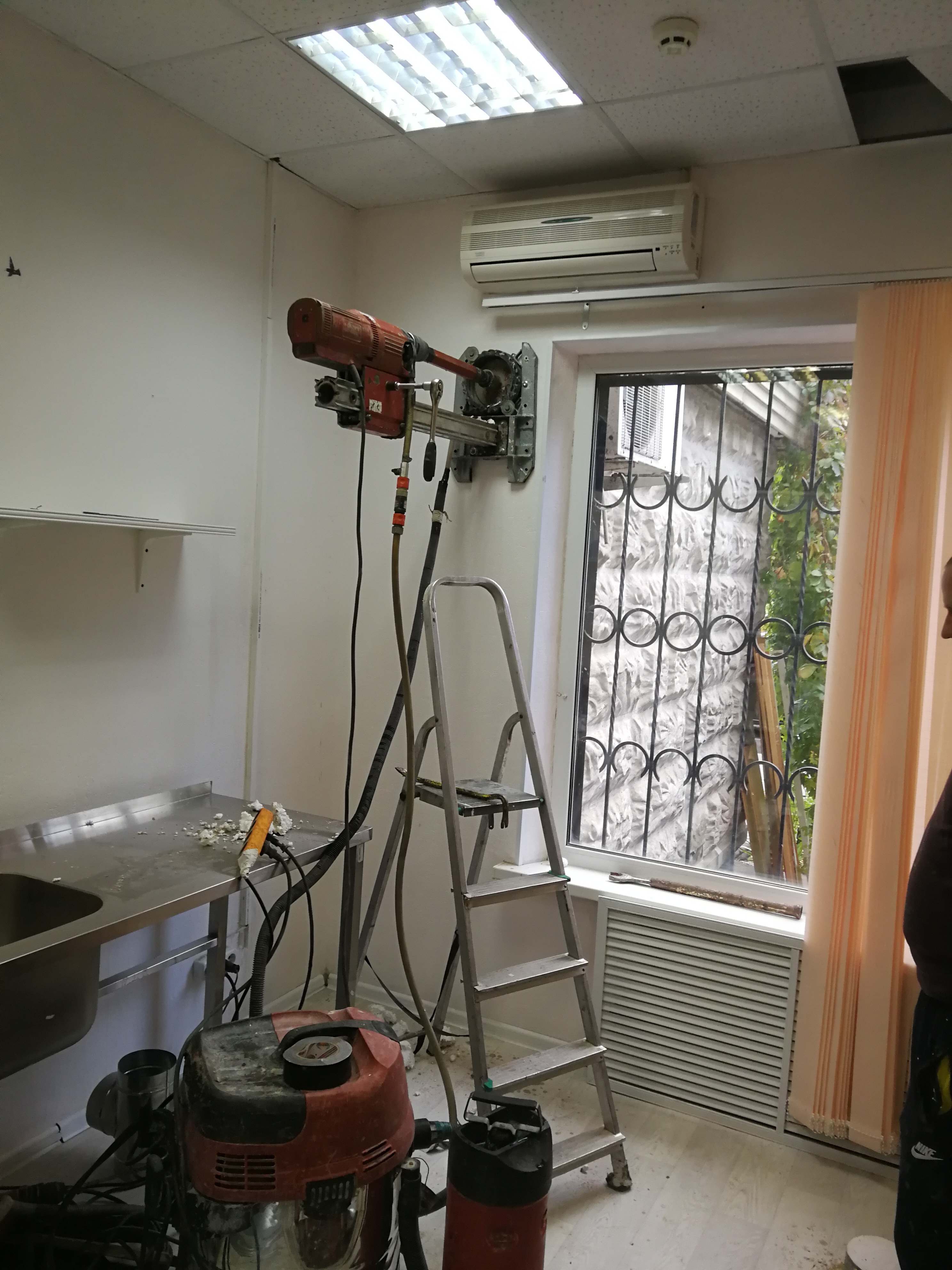

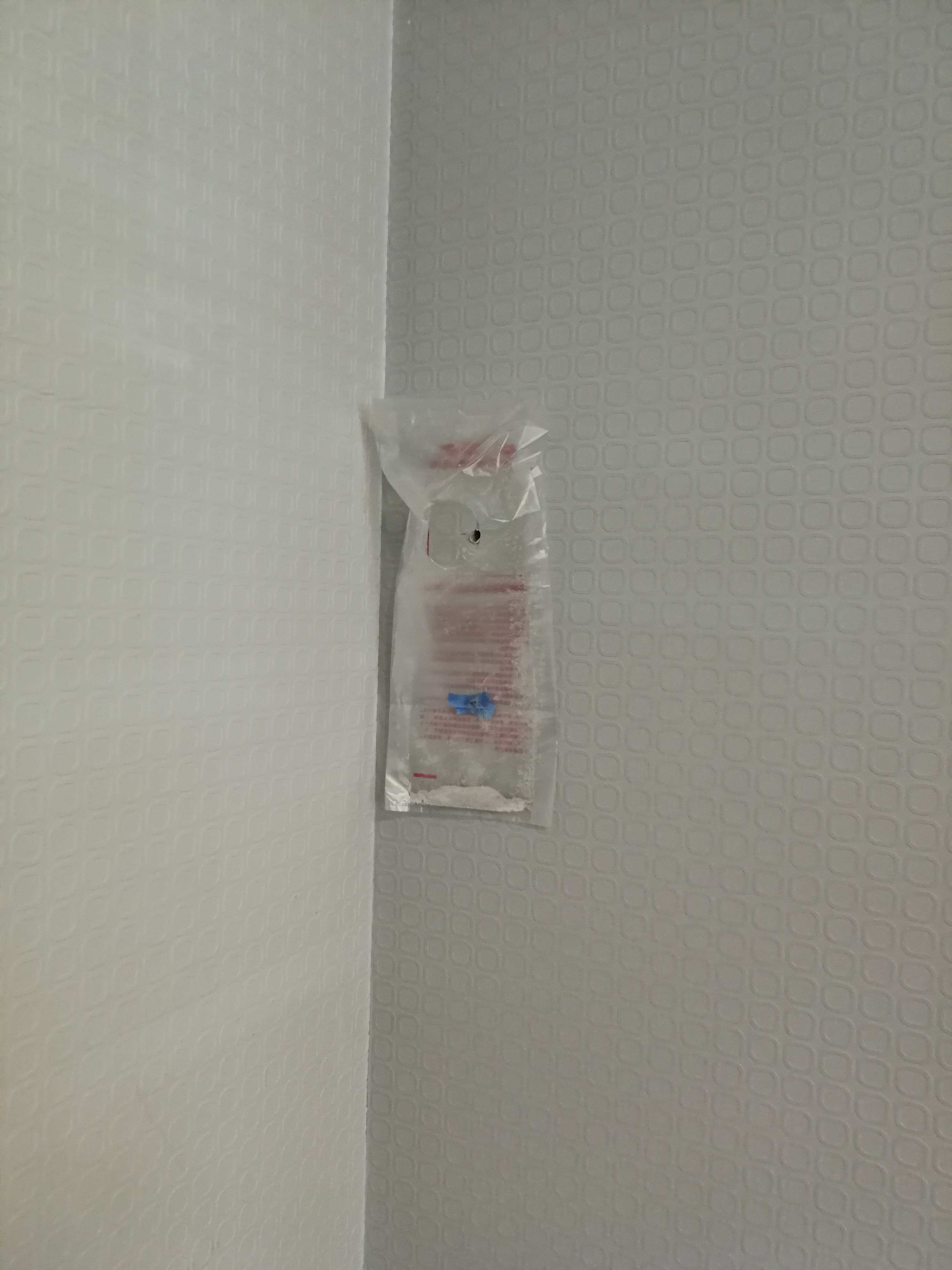

08.06.2019 в 21:59:18

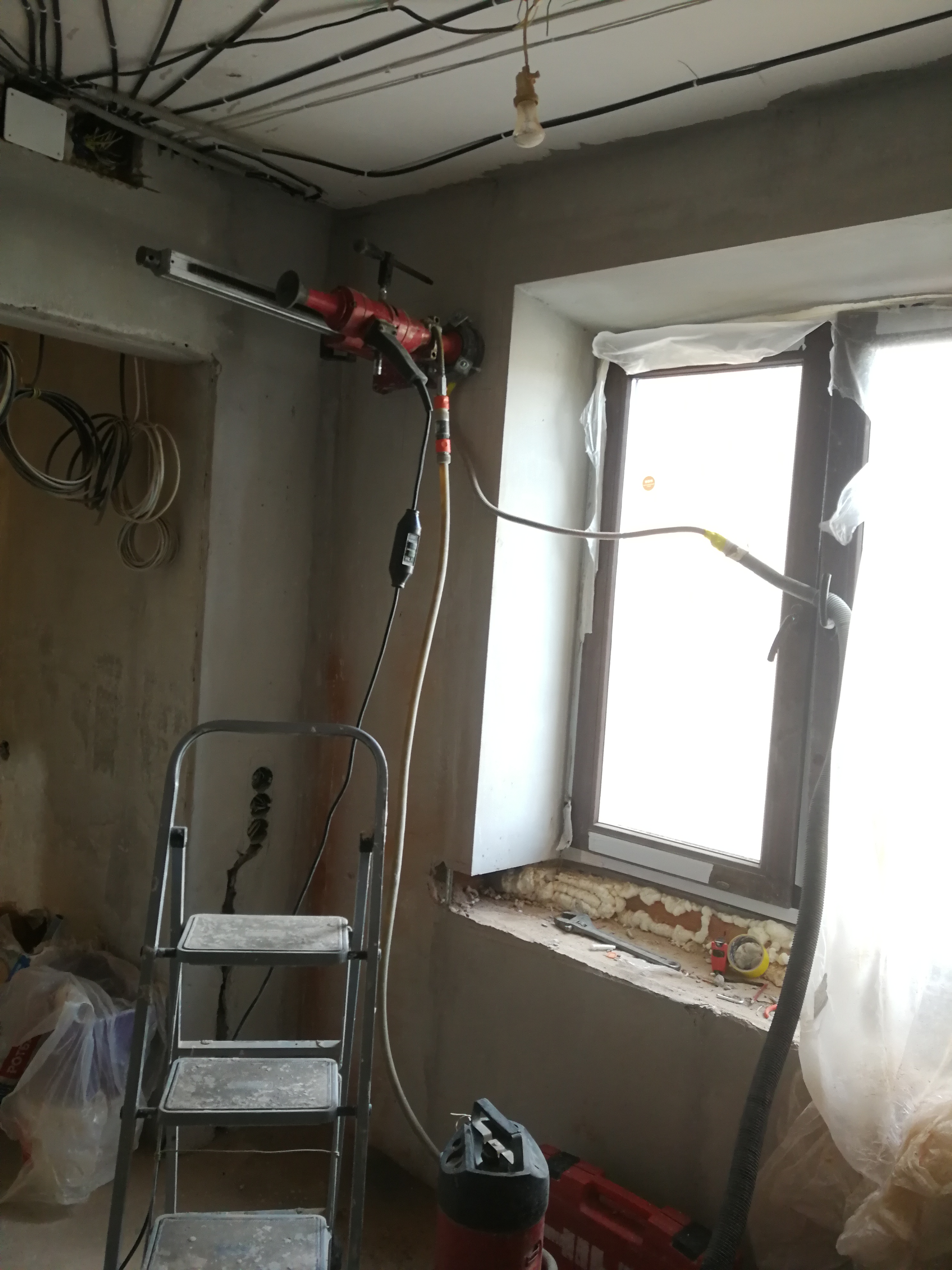

iflyn, Да,чисто.Используется огромный двухтурбинный пылесос Hilti VC-60 и двухдисковый штроборез Hilti SL-185.

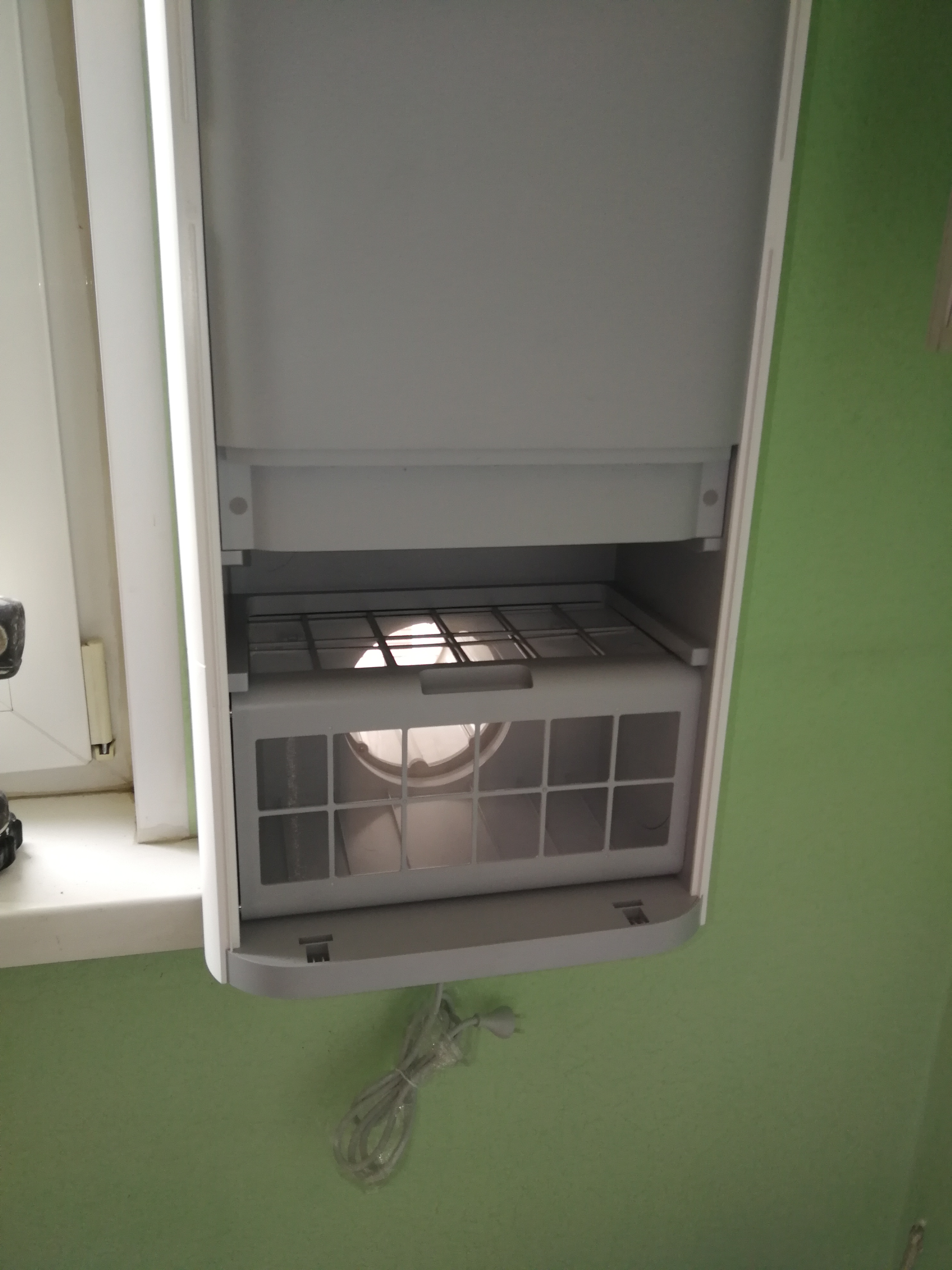

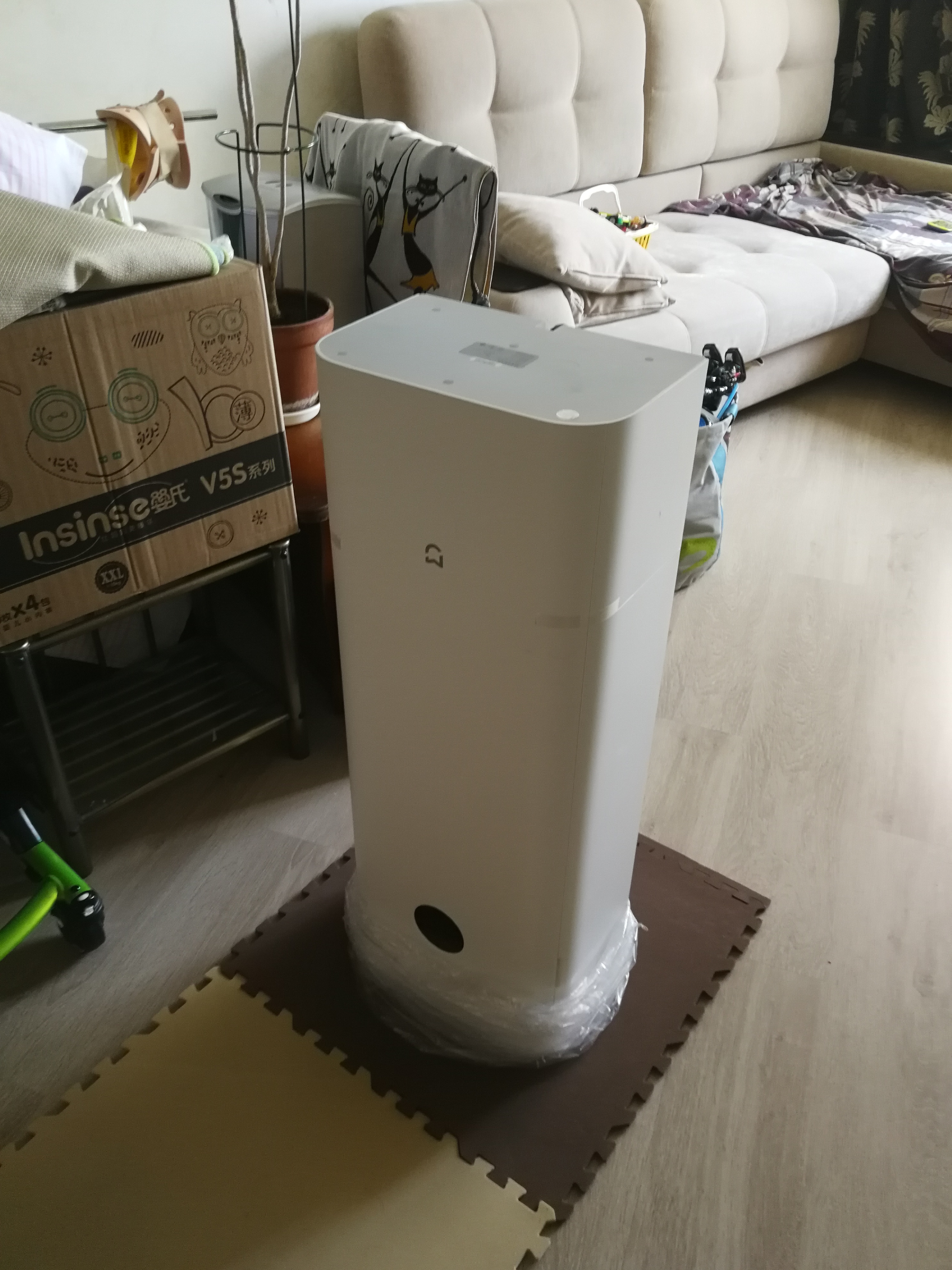

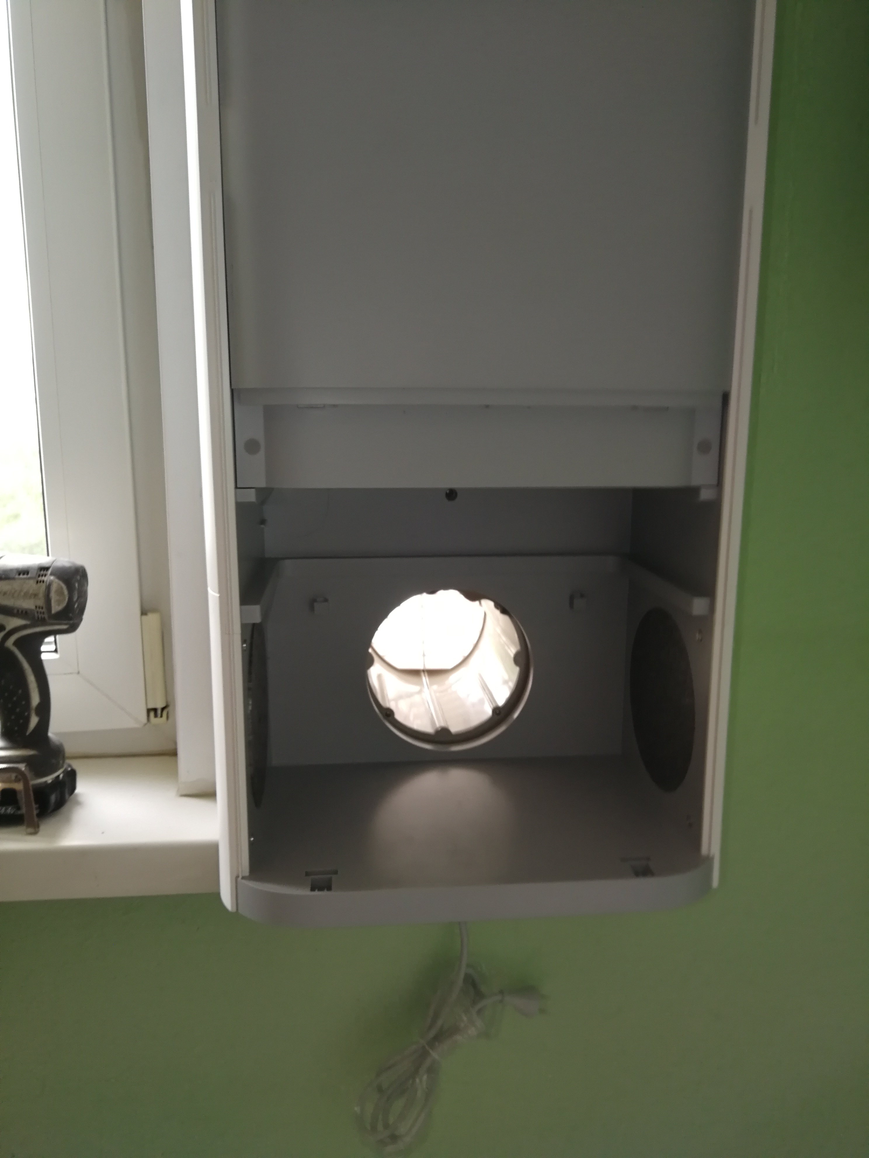

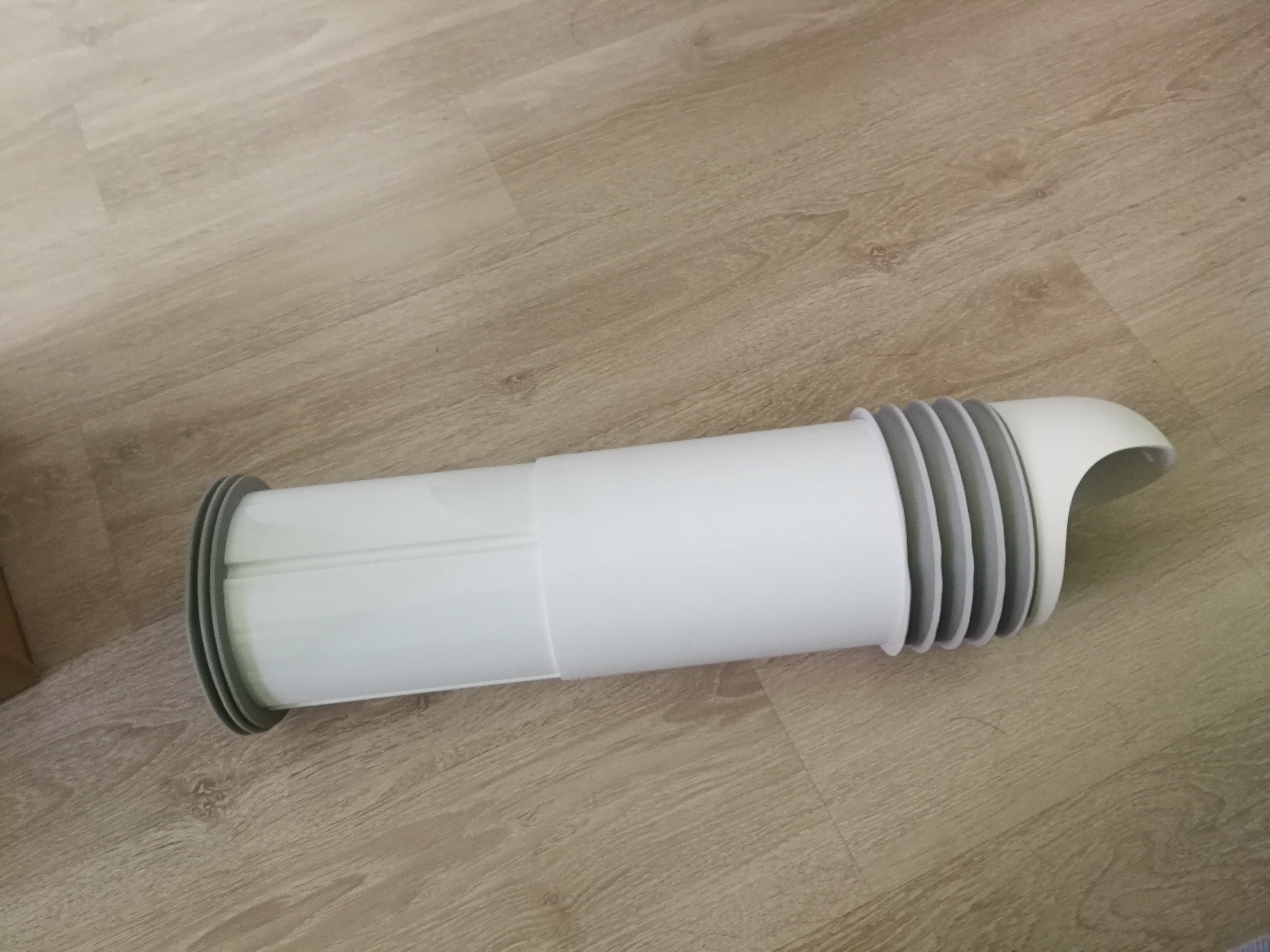

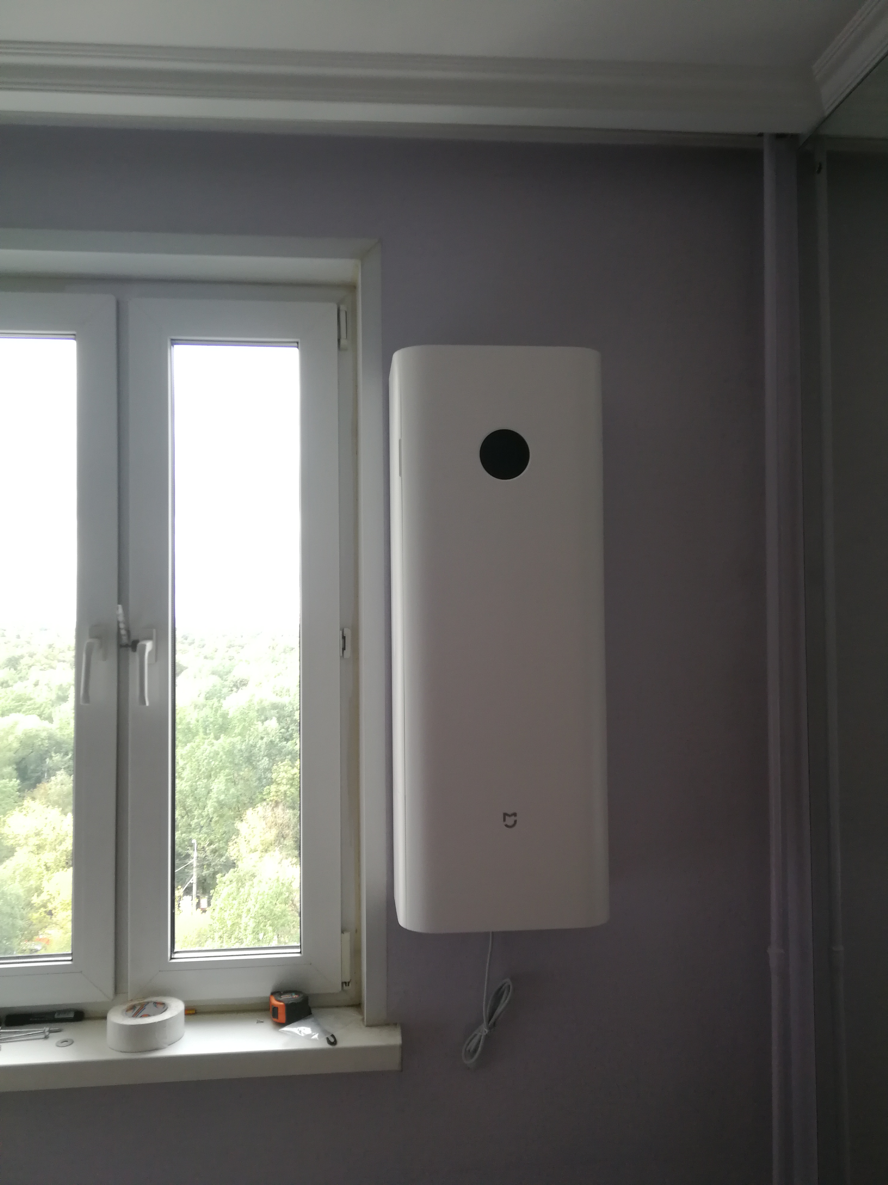

22.08.2019 в 20:57:46

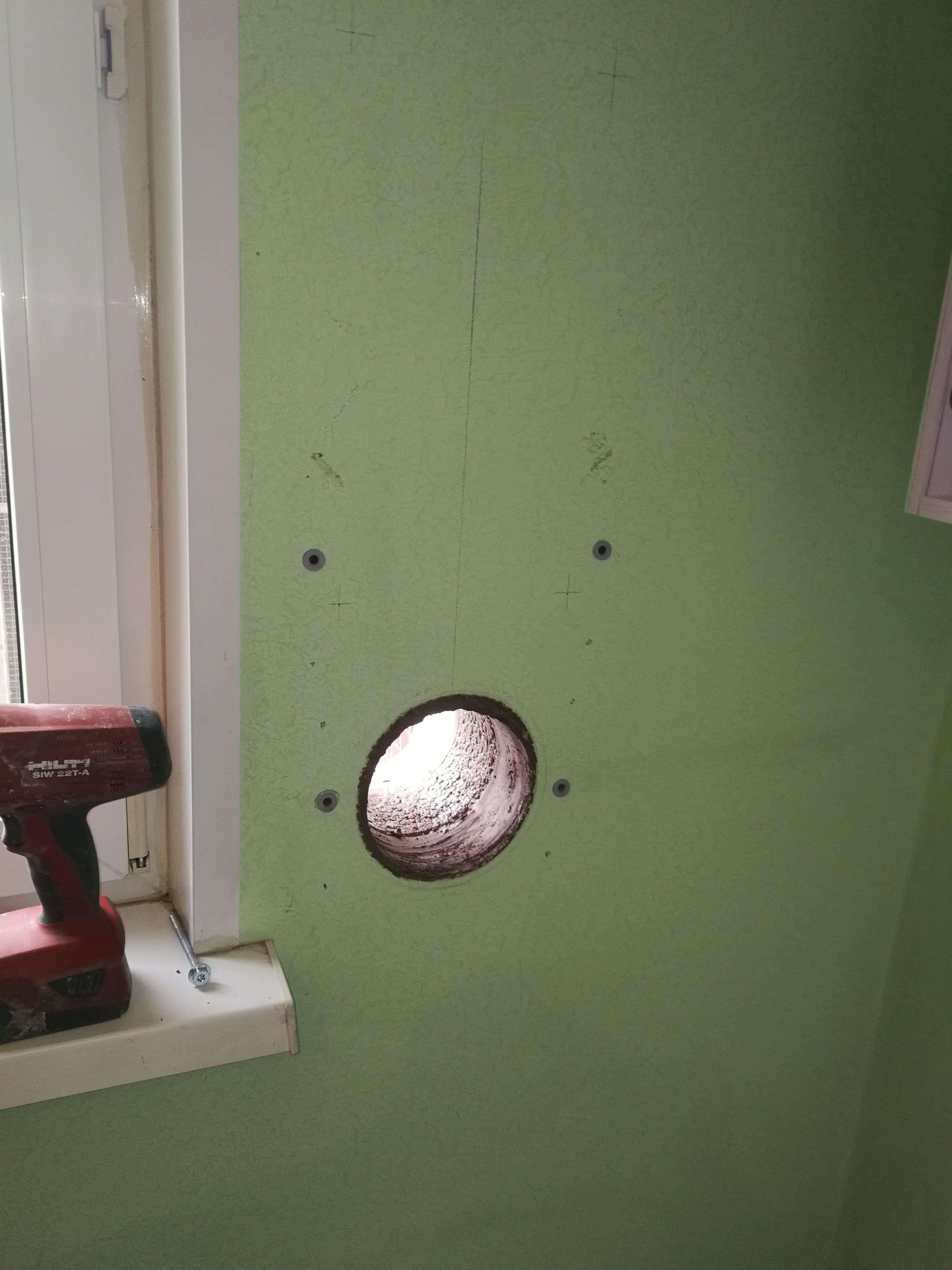

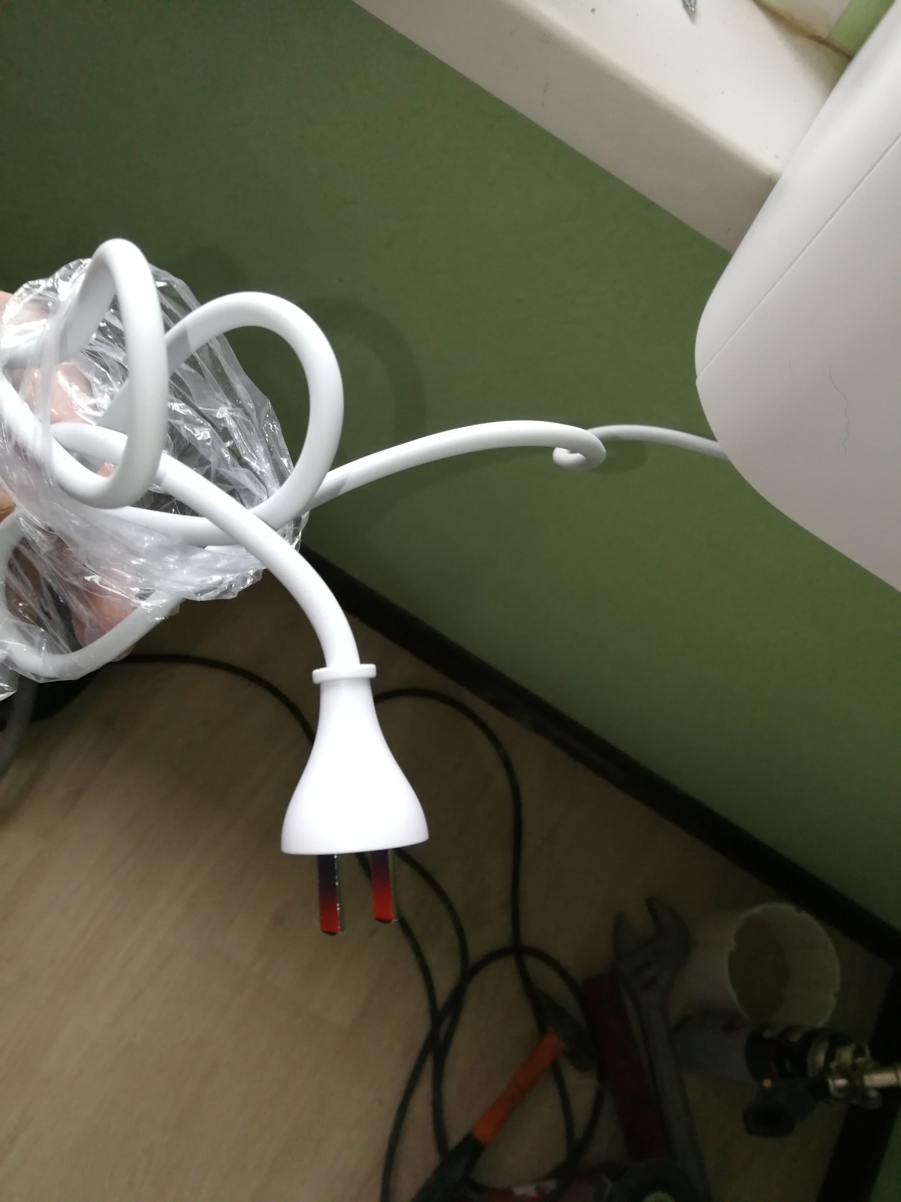

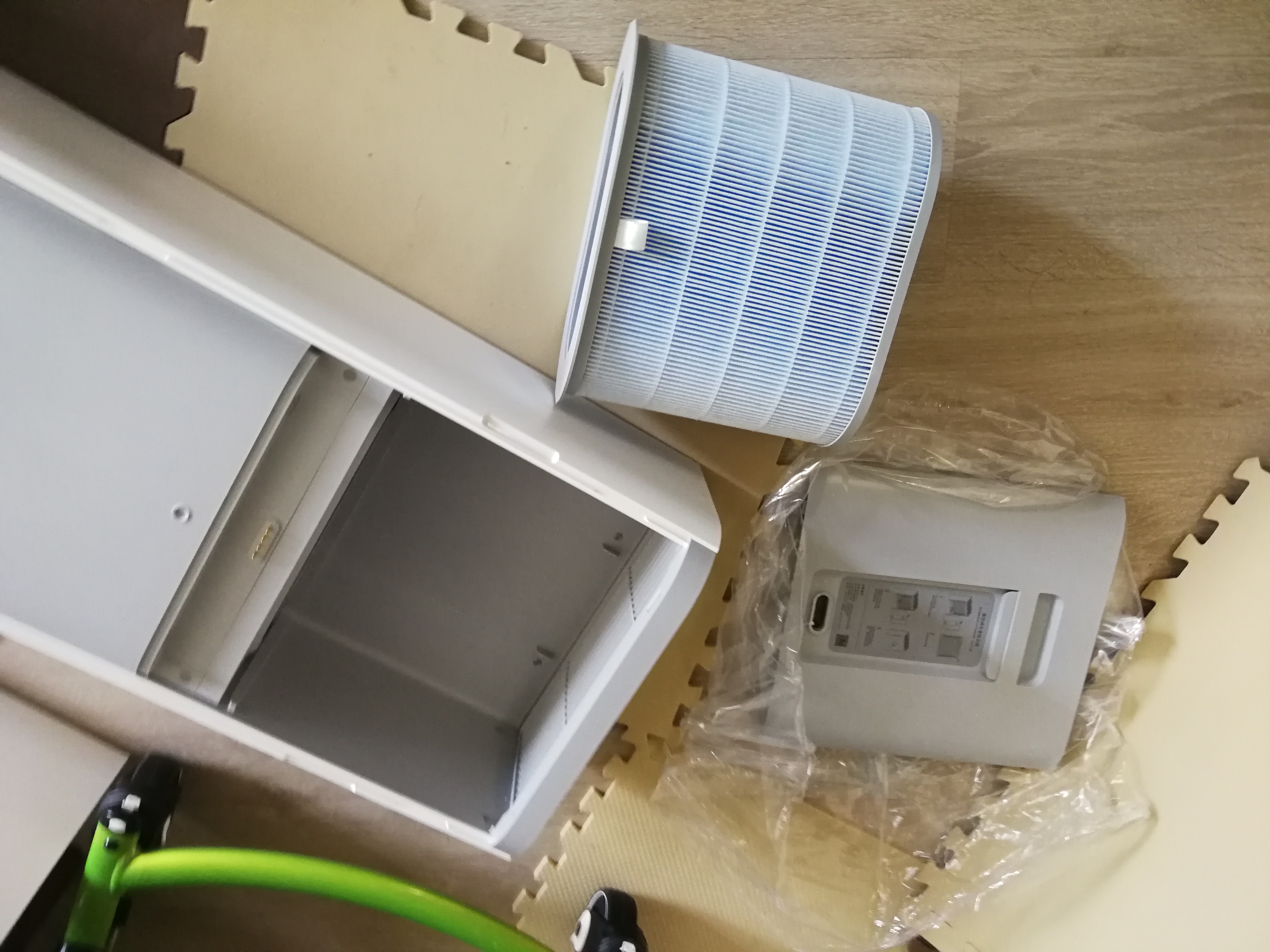

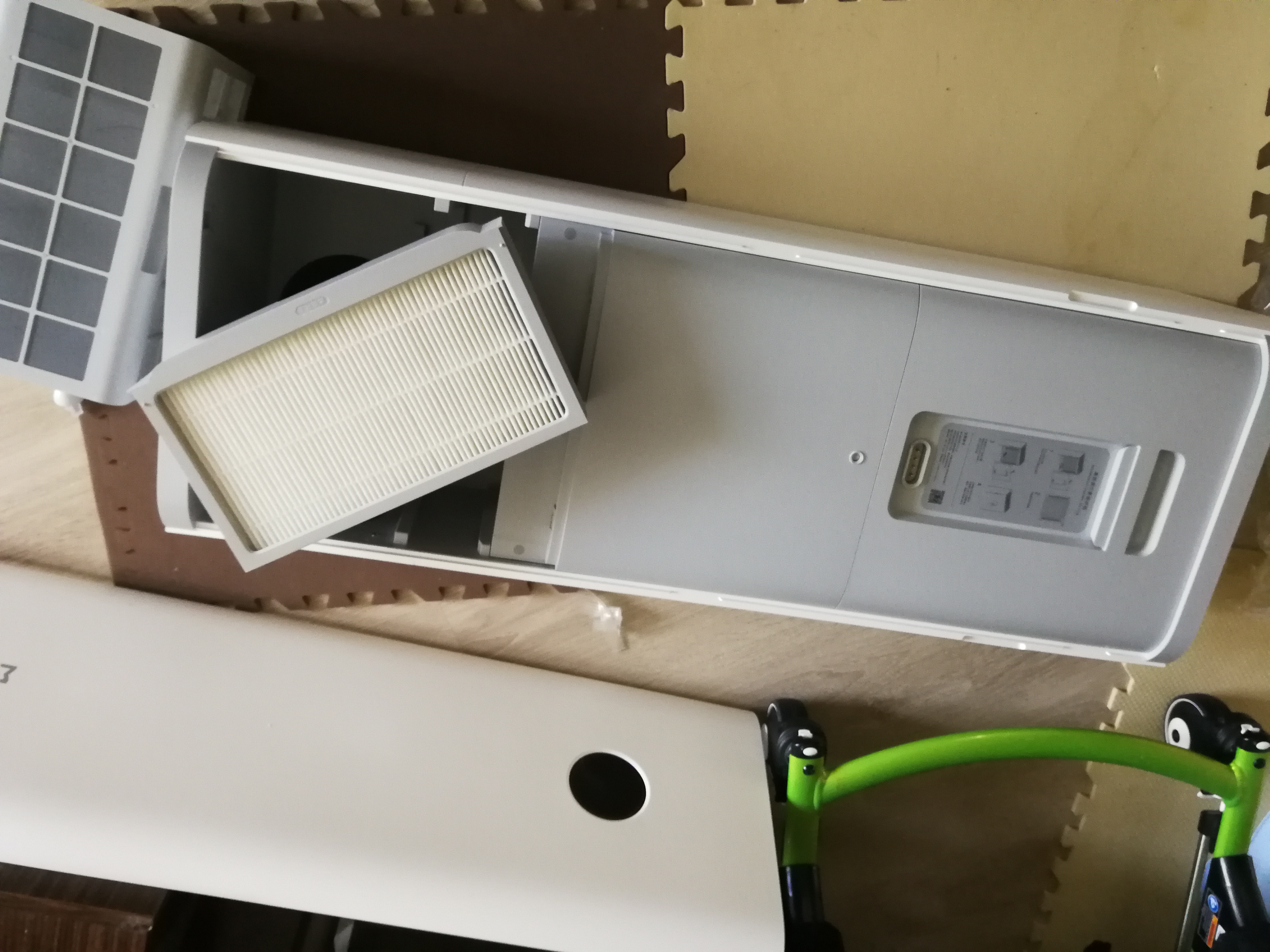

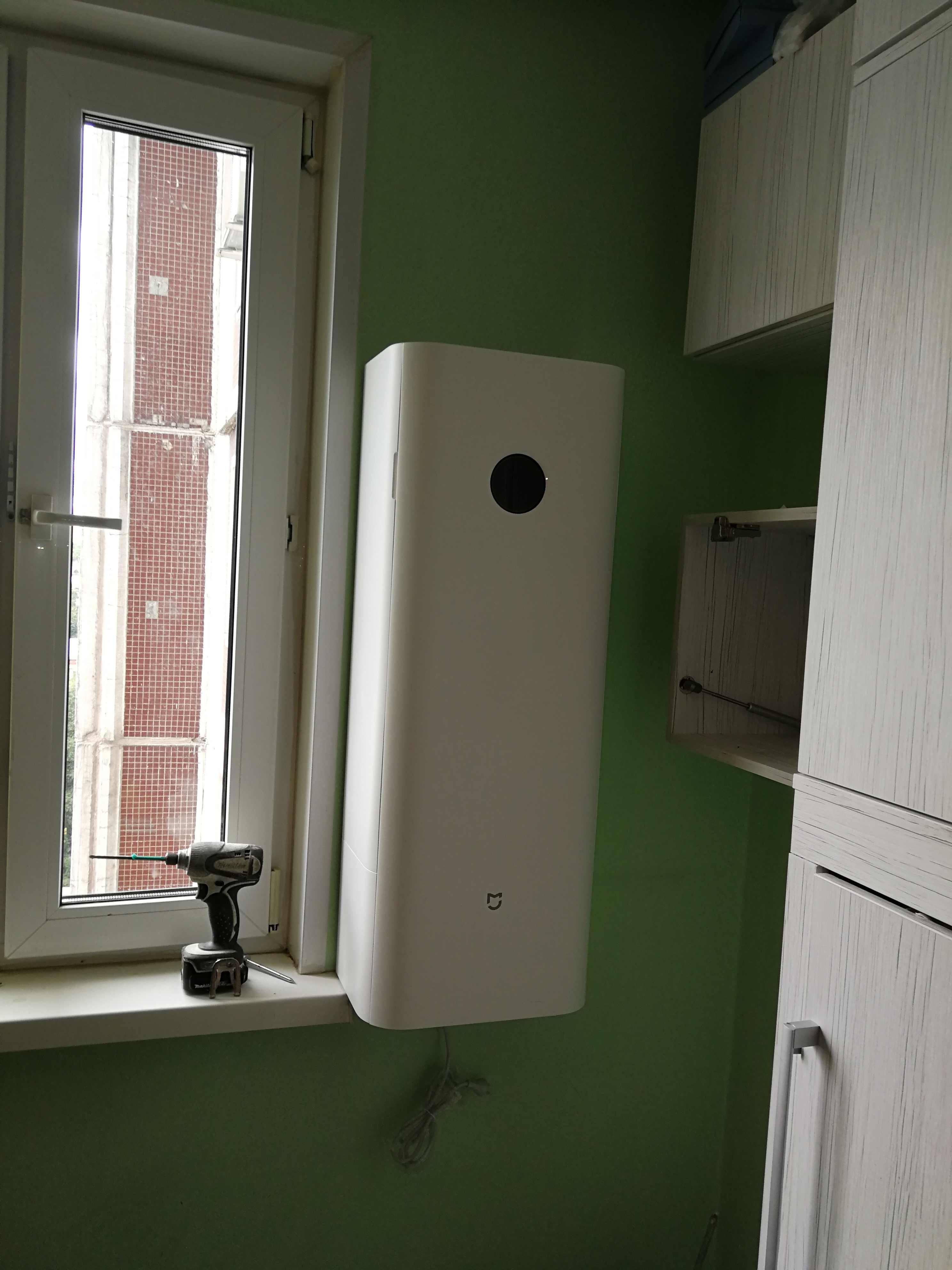

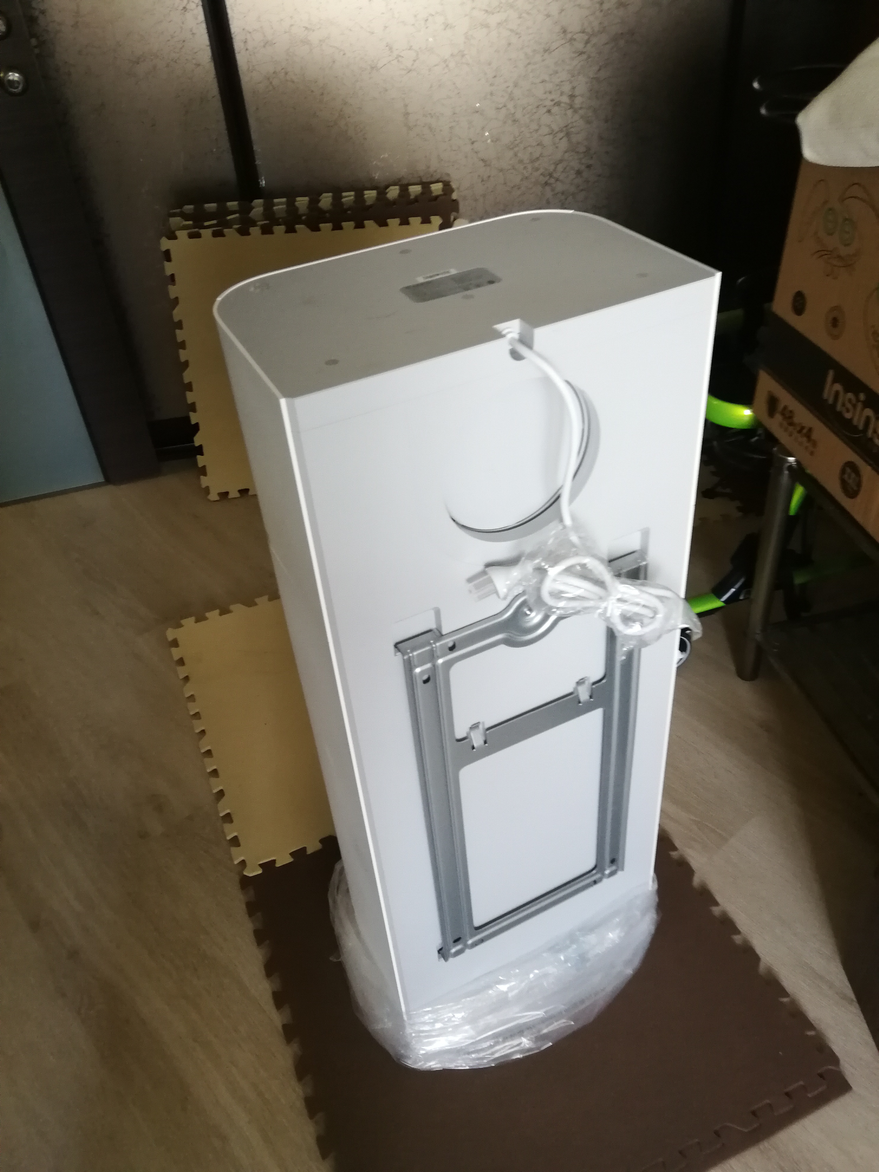

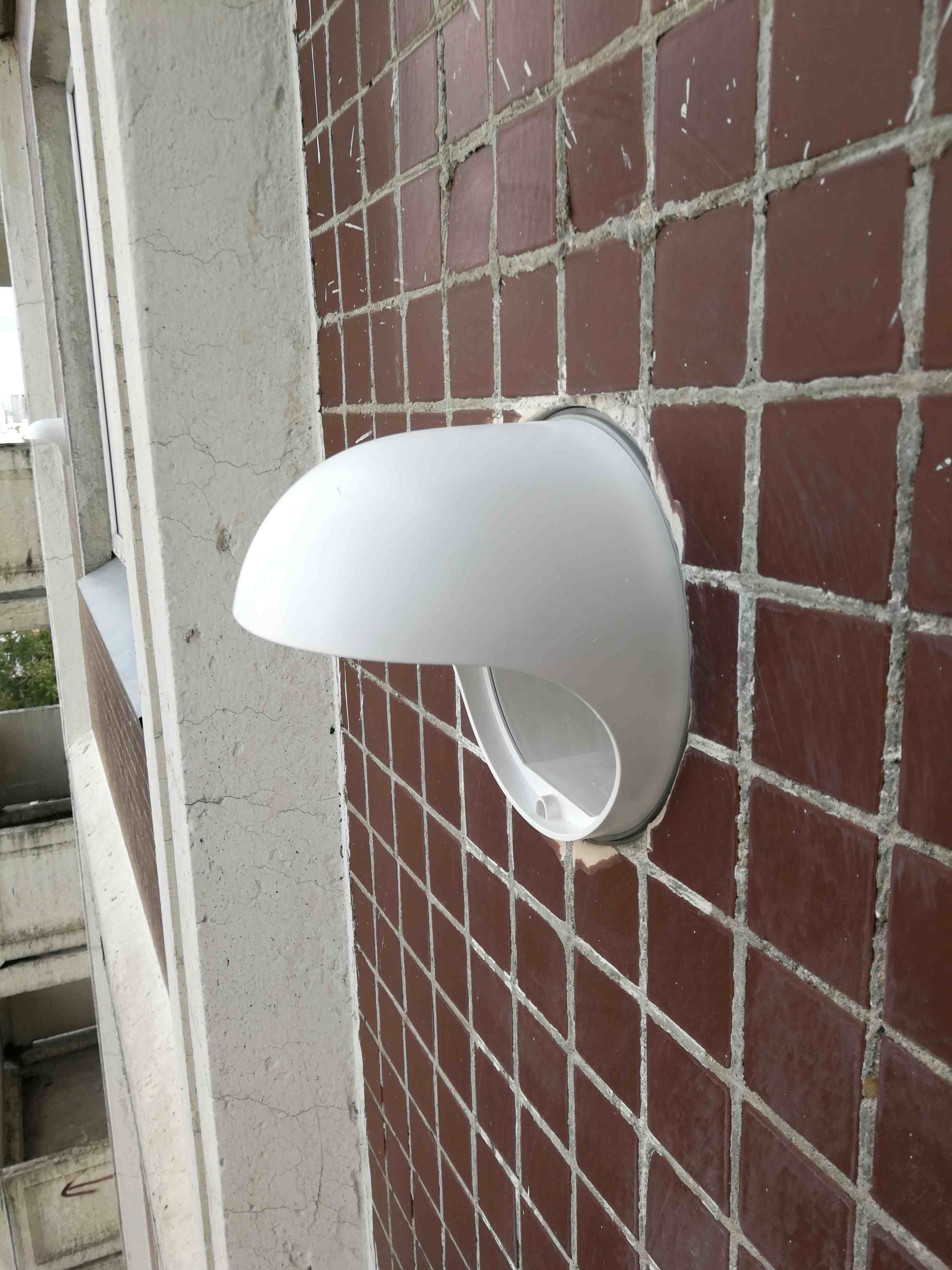

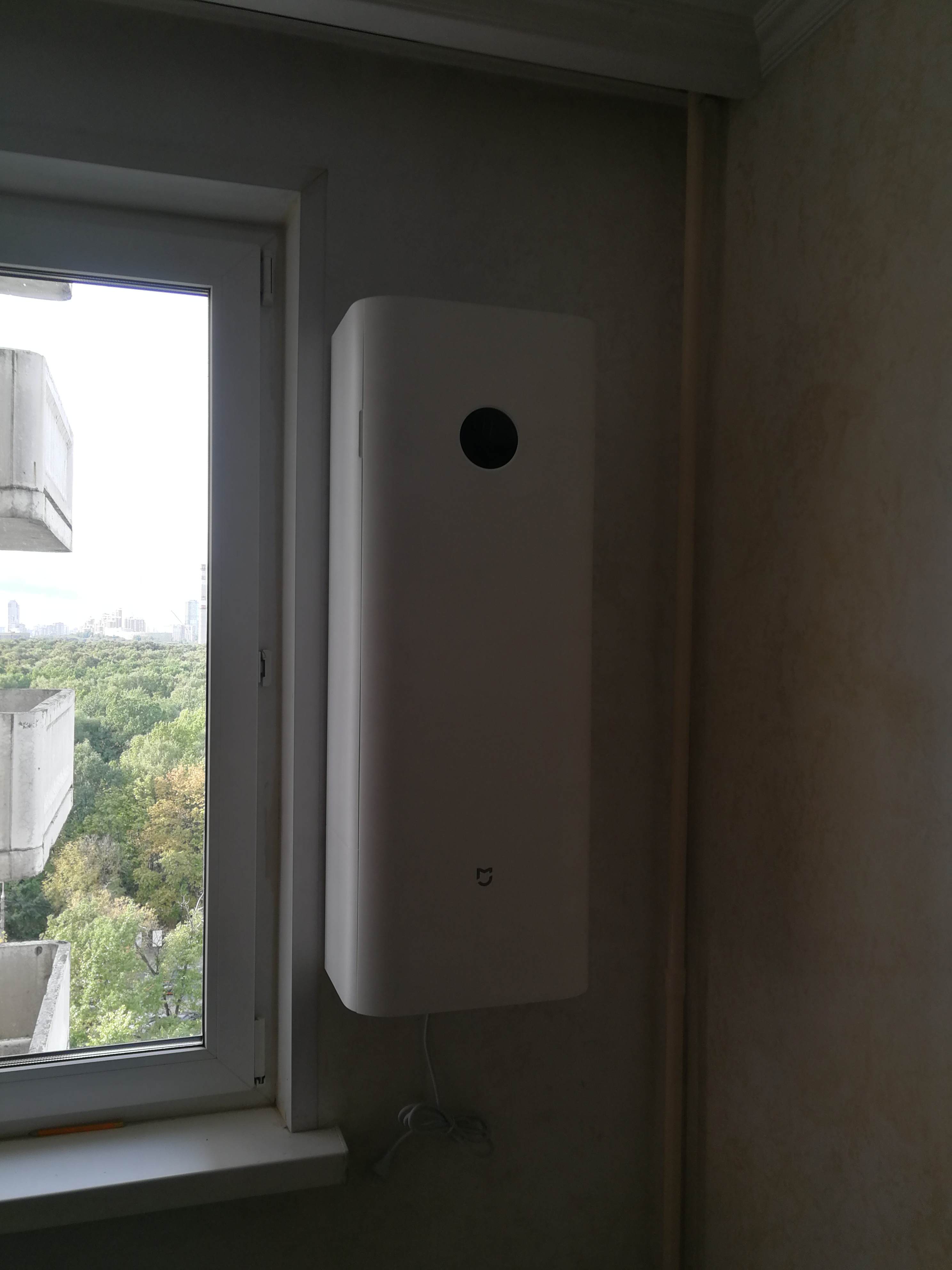

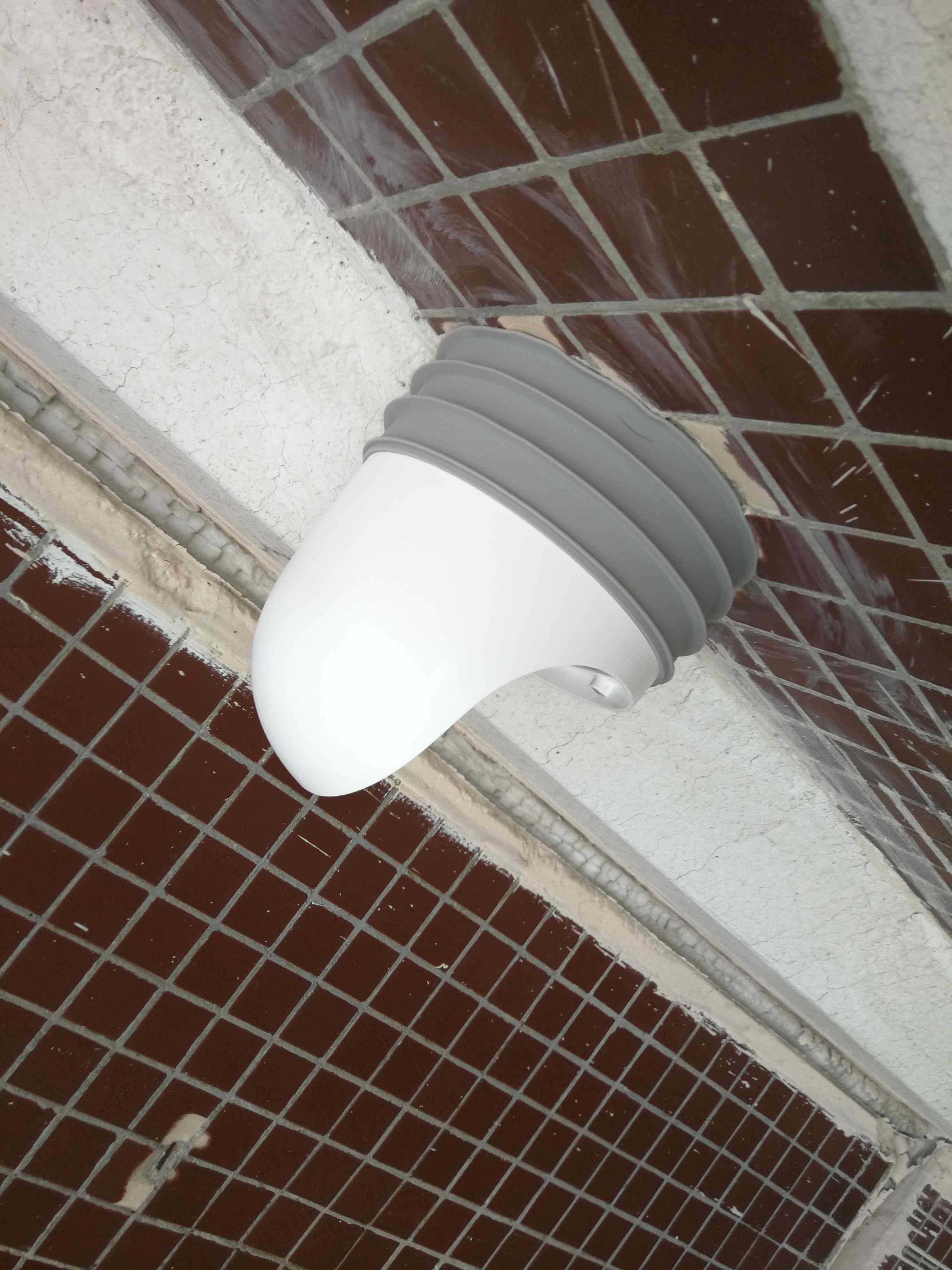

Китайцы-молодцы!Развиваются семимильными шагами сразу по всем направлениям!Сегодня в одной большой квартире поставил 3 одинаковых,недорогих приточки Xiaomi-MJXFJ-300-G1,очень все понравилось,все продумано до мелочей,ничего докупать не нужно,заборная труба-телескопическая,ну разве что переходник на китайскую вилку.Качество пластика-очень высокое,фильтры-расходники говорят легко купить,дизайн приятный,вообщем нормальная и недорогая приточка,с максимальной производительностью 300 кубов!

23.08.2019 в 09:29:31
Вчера последнее фото отвалилось,подклеиваю,ну заодно еще несколько.

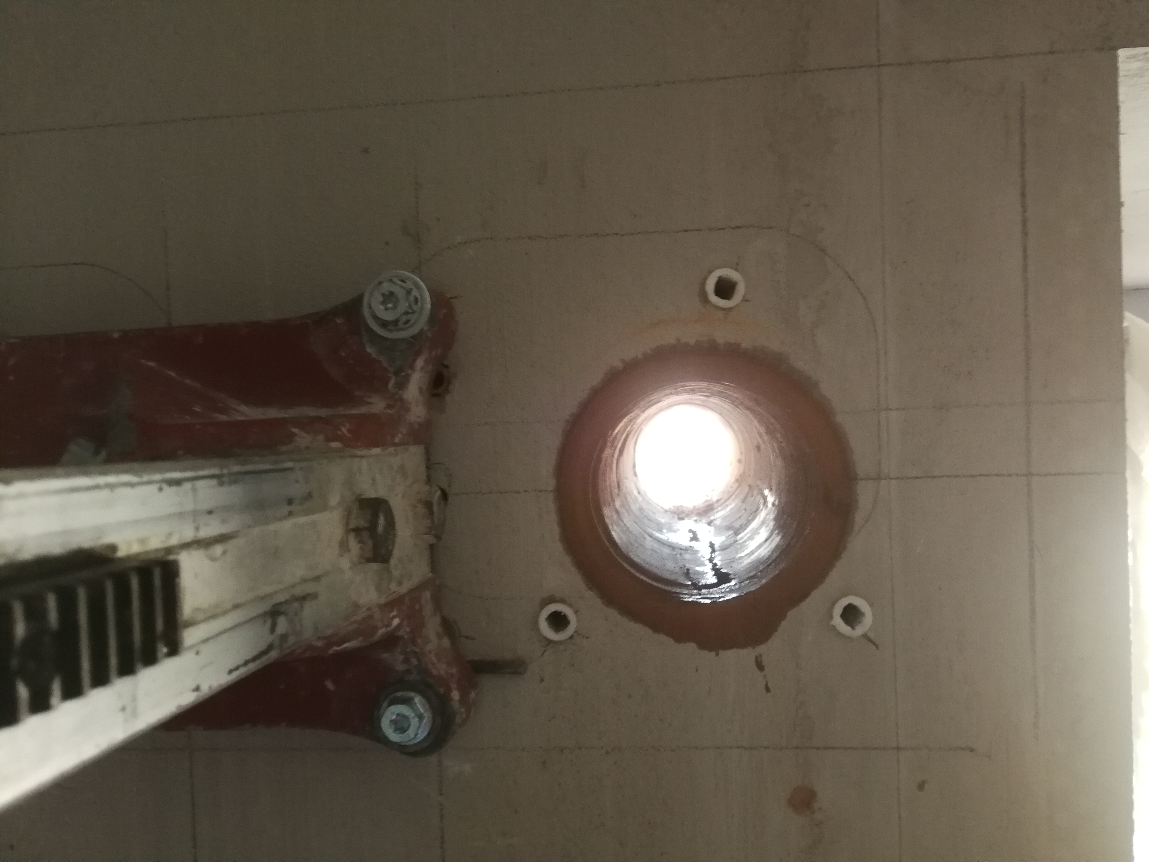

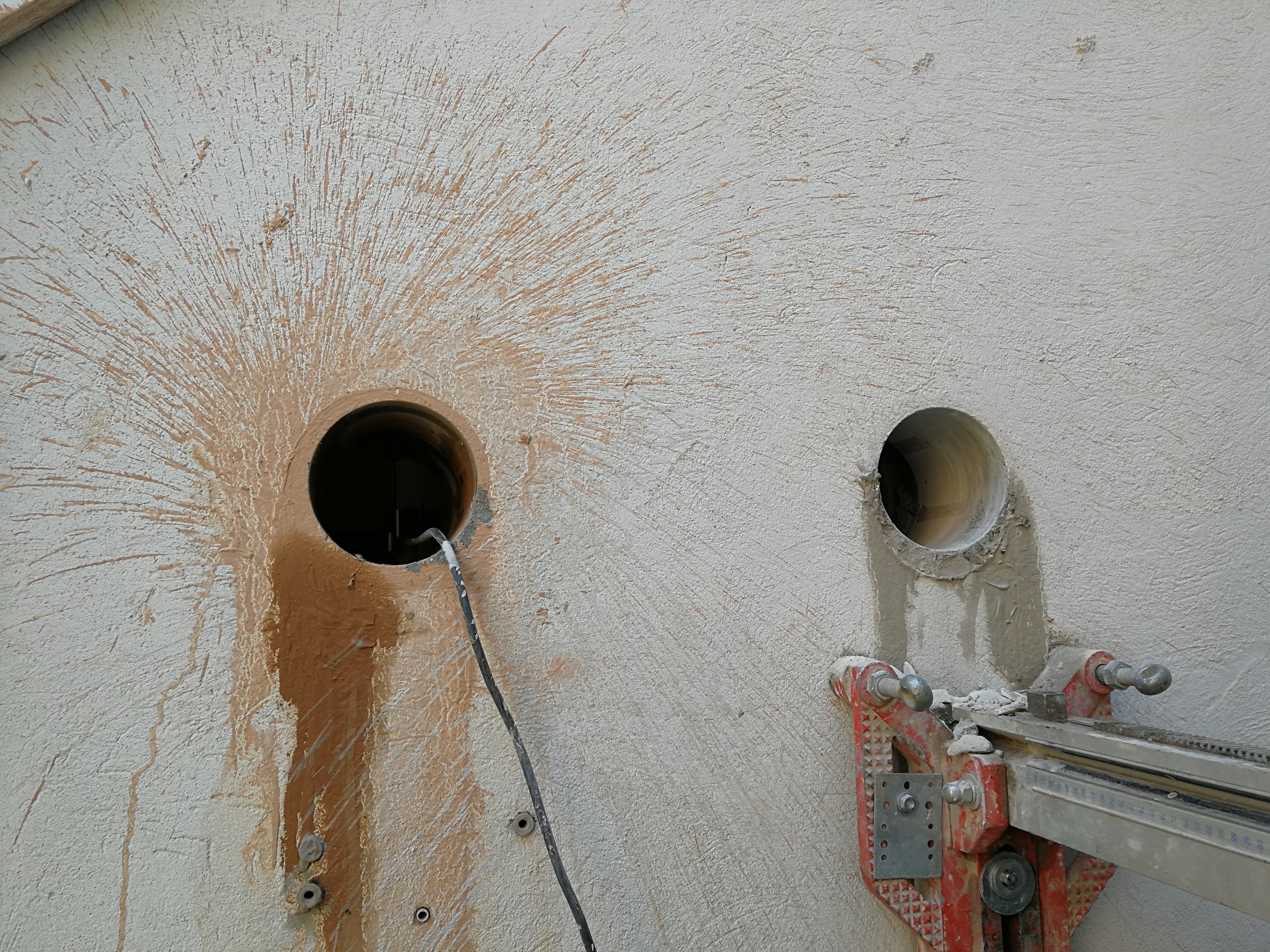

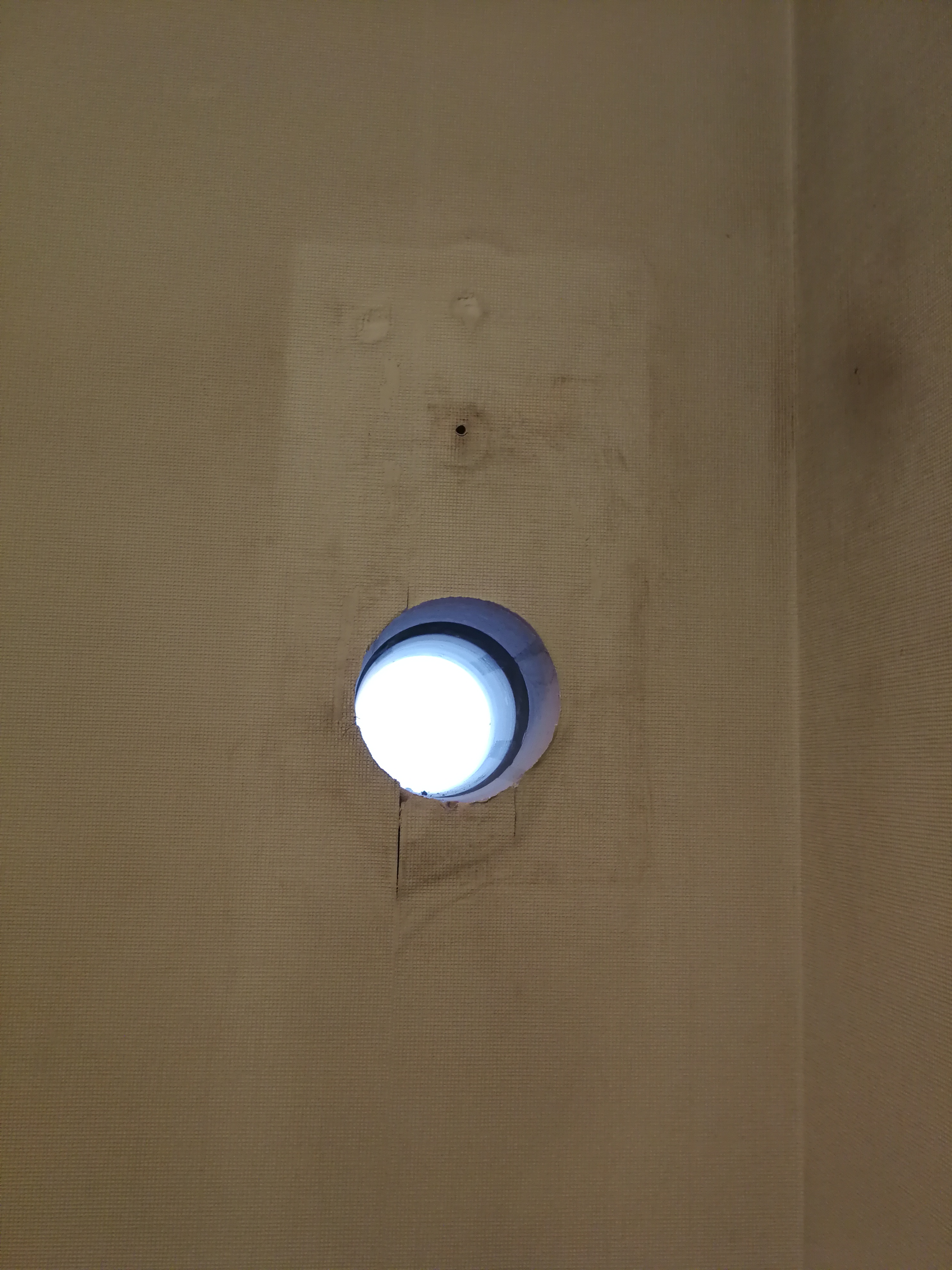

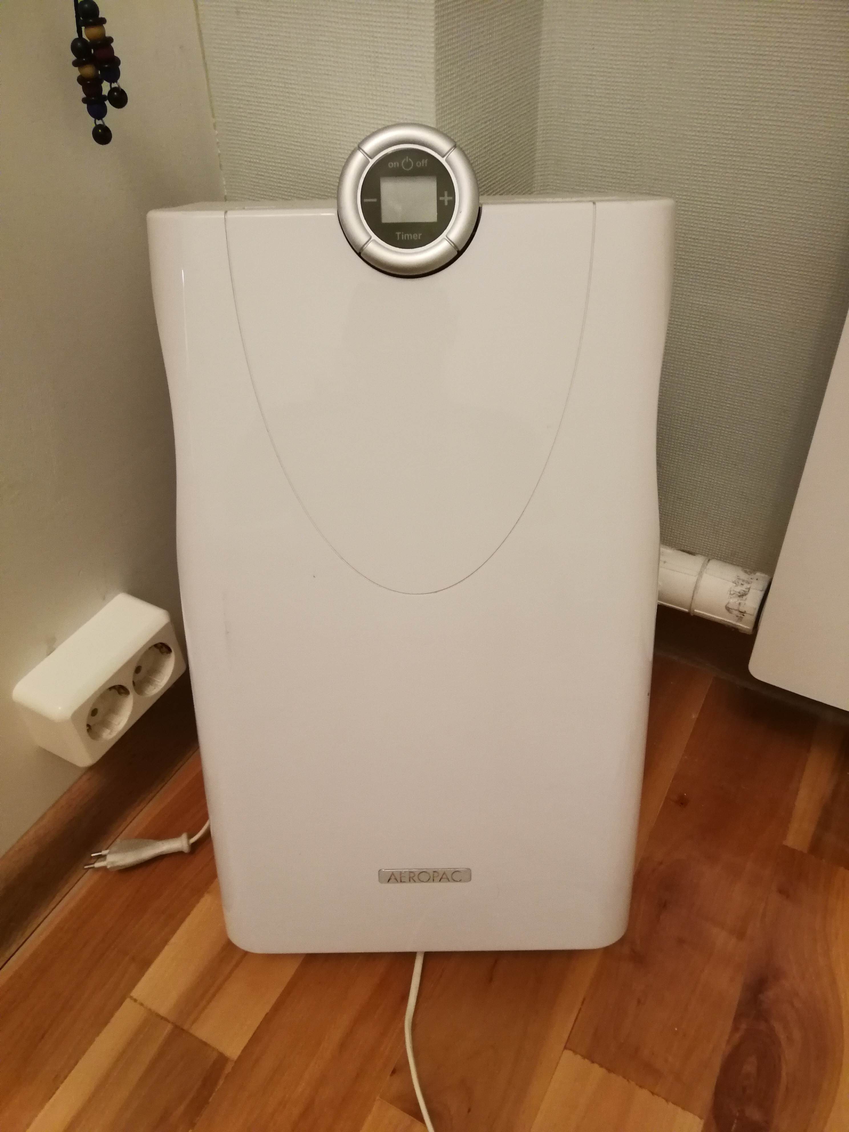

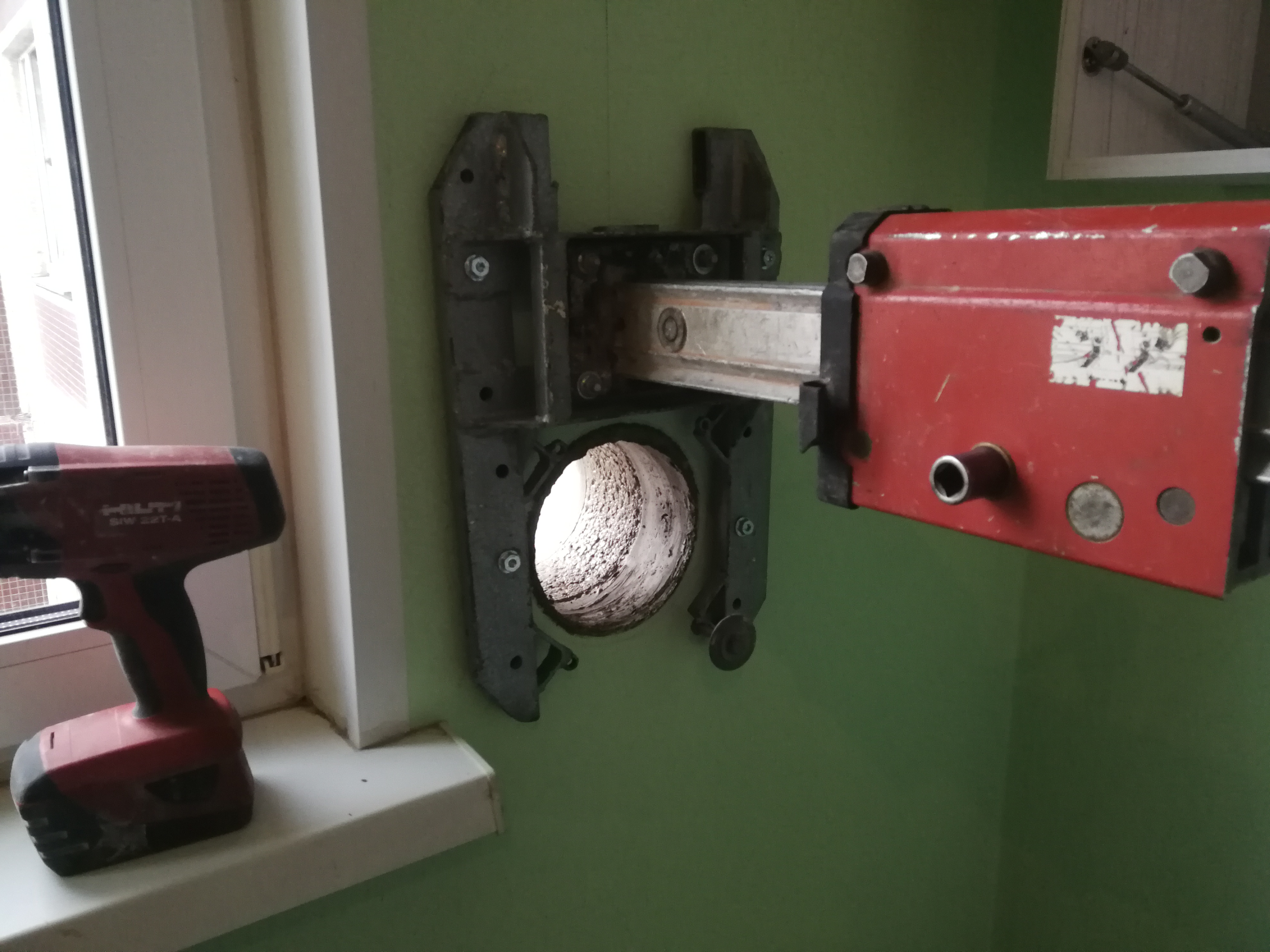

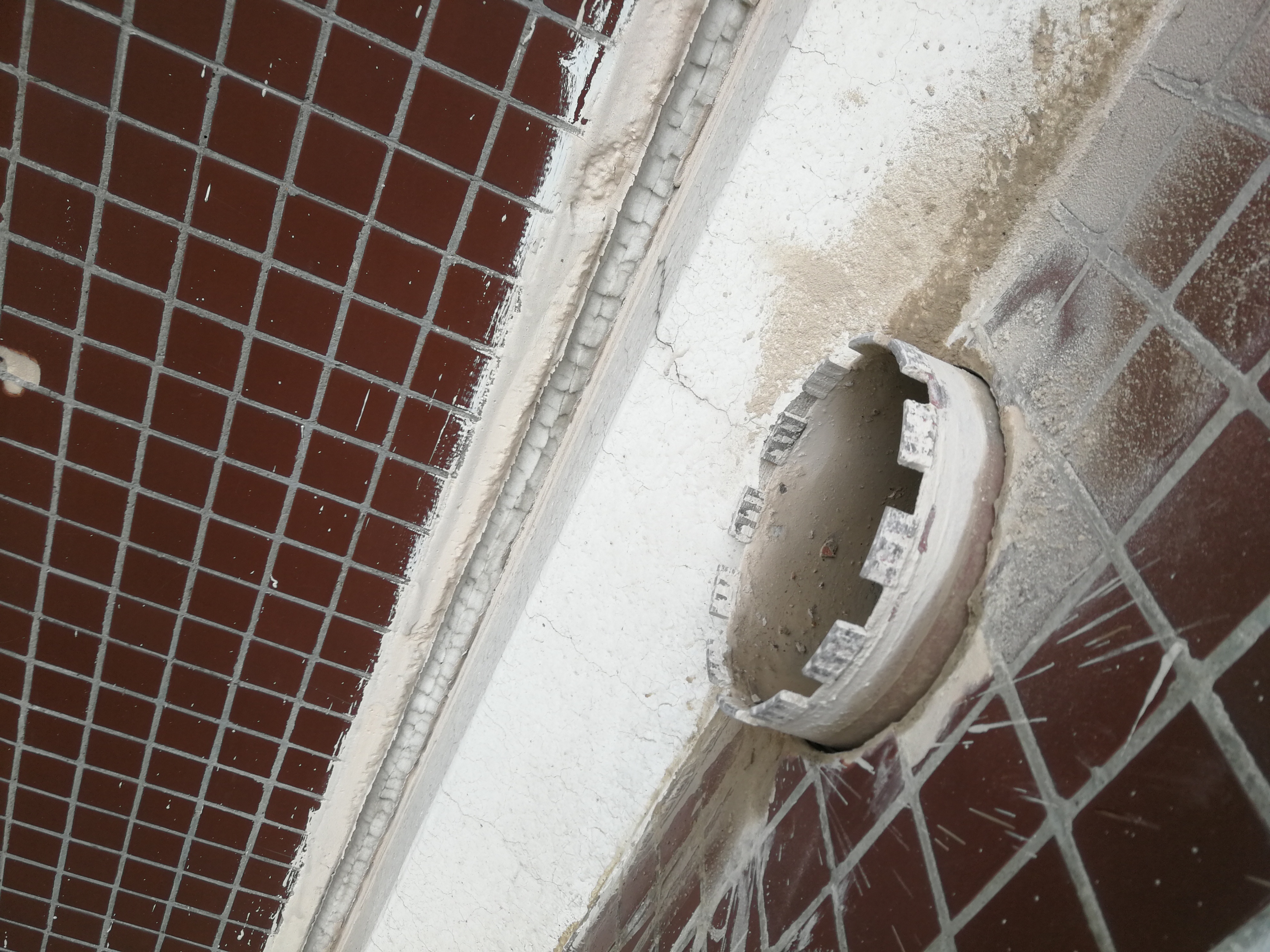

Жилая квартира,комната без окна,воздухообмен плохой,когда-то поставили приточку Аэропак,стало лучше,но не на много.Попросили чего-нибудь помощнее и желательно на две комнаты,поставил MiniBox Home-200.Питание провели по коробу рядом стоящего кондиционера.Сначала насквозь пробурили контрольное отверстие,заткнули его и начали бурить с водой,стена красный и белый кирпич,в конце процесса перешли на сухое бурение,внутри -все чисто.

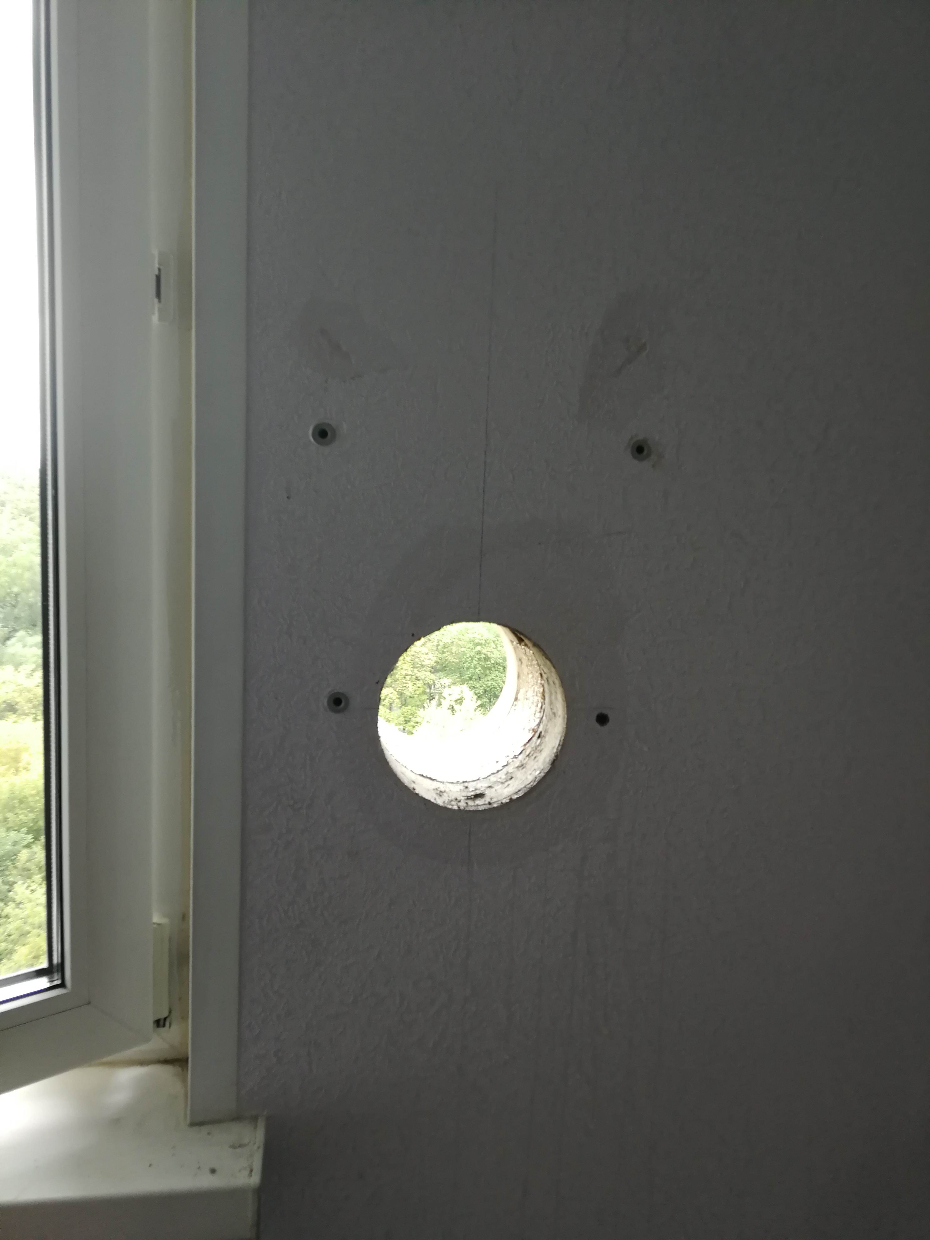

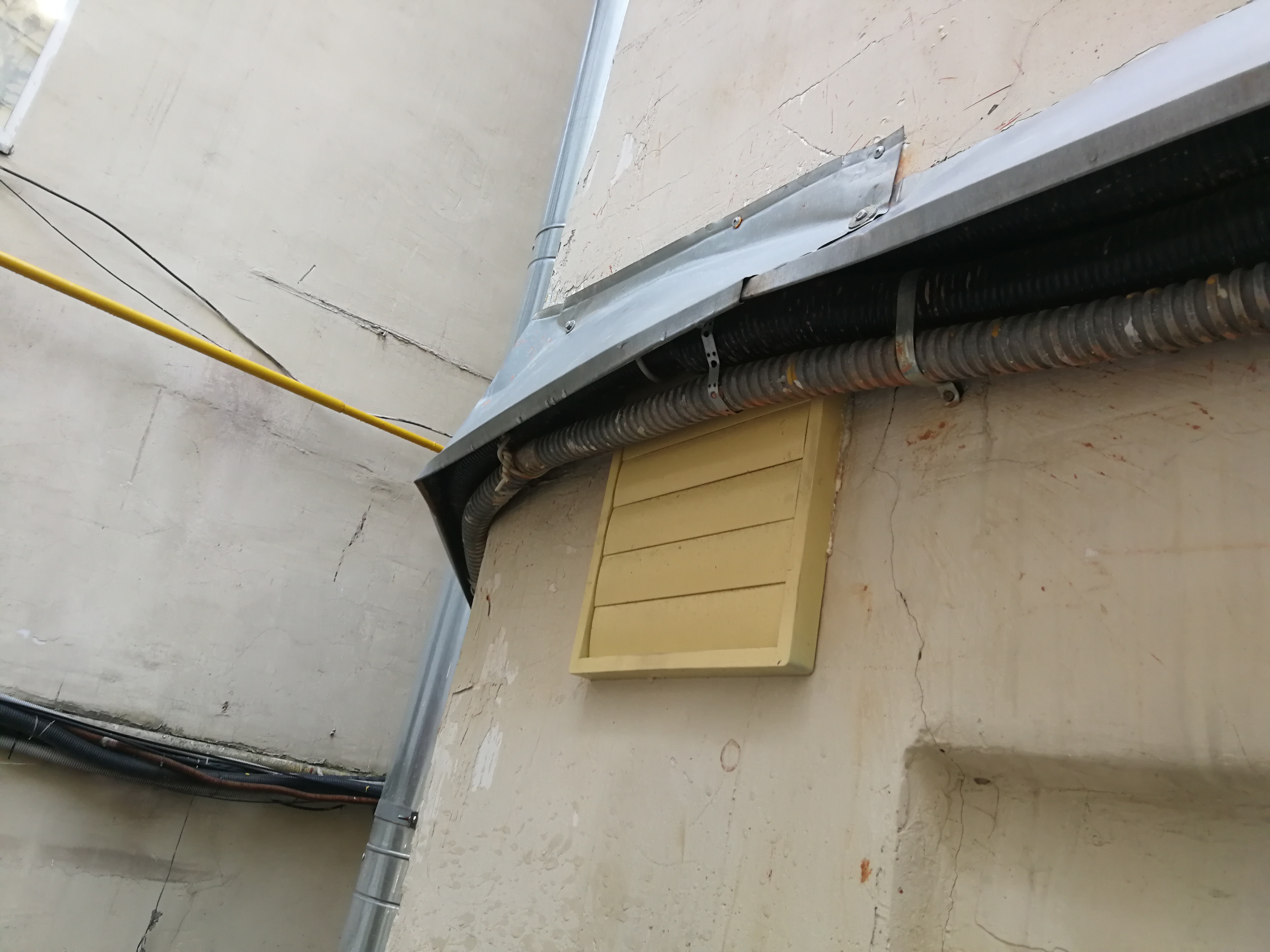

22.09.2019 в 08:40:11

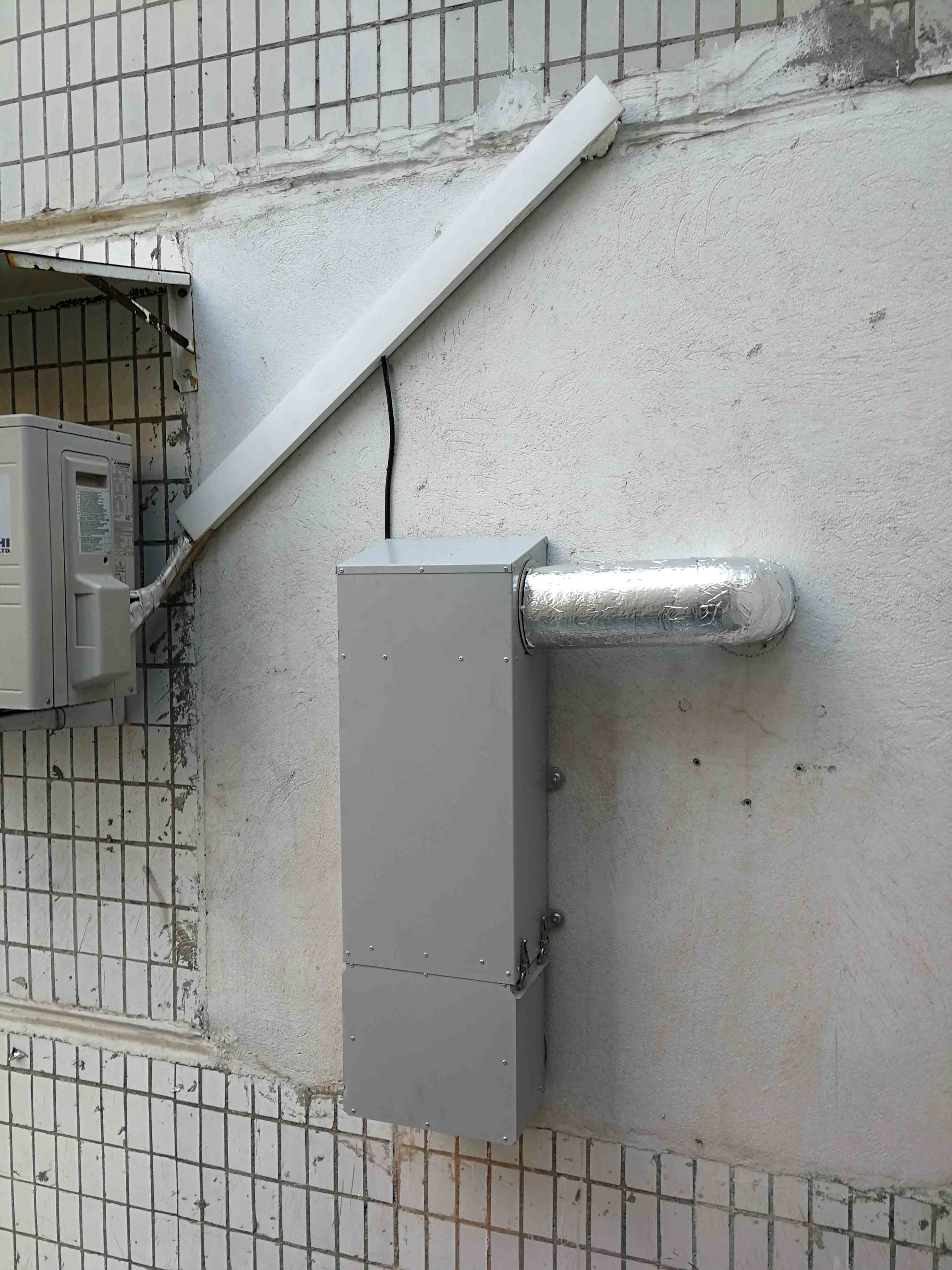

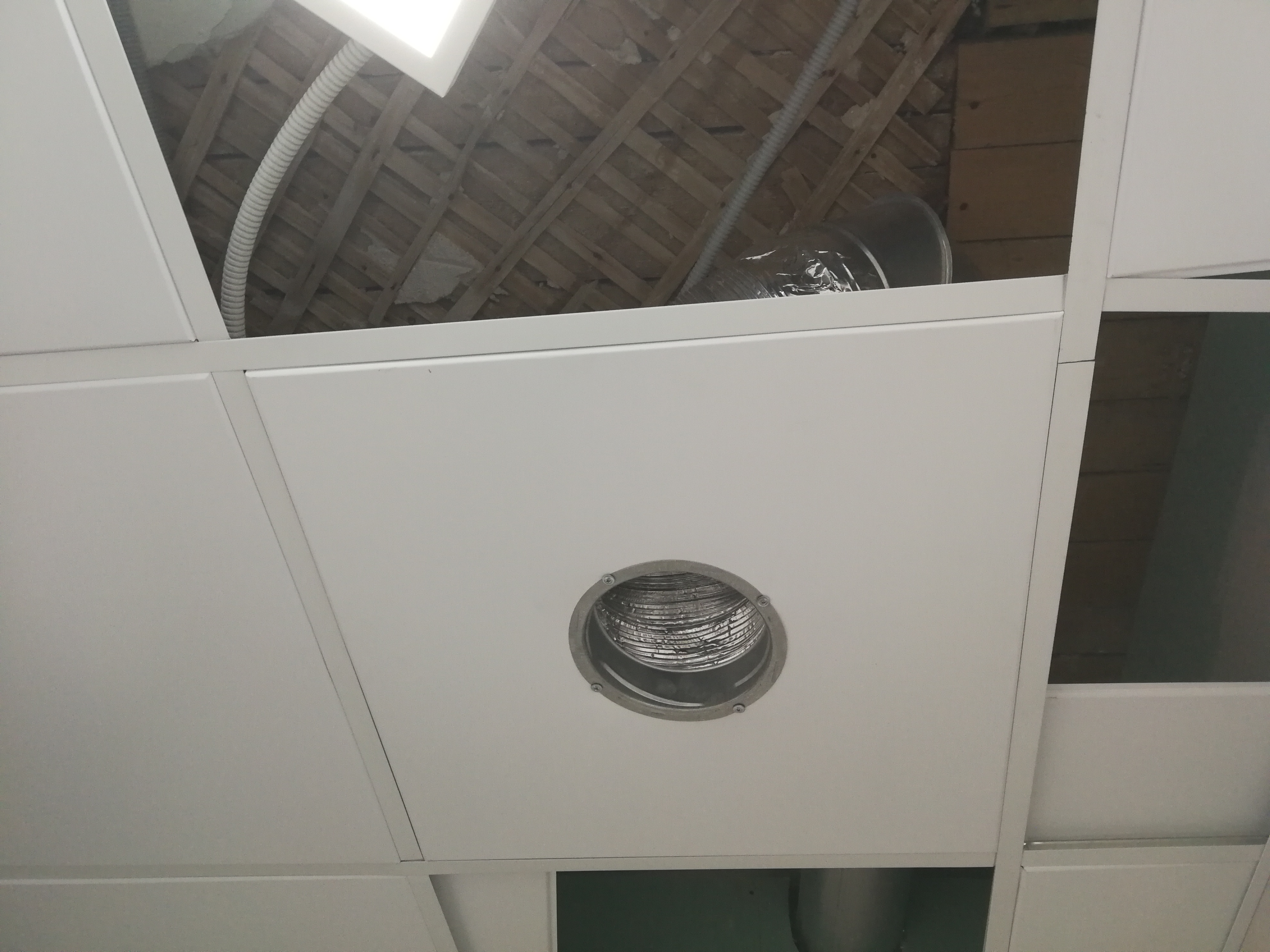

Арендное помещение по ремонту обуви.Есть емкость-озонатор,от которой идет неприятных запах озона и потом еще обувь подкрашивают,опять не очень приятно пахнут все эти краски для обуви.Попросили быстро сделать вытяжку для двух дел.За один день все сделали и цех снова работает.Перед тройником стоит канальный вентилятор,(на фото не видно) и все вытягивает.

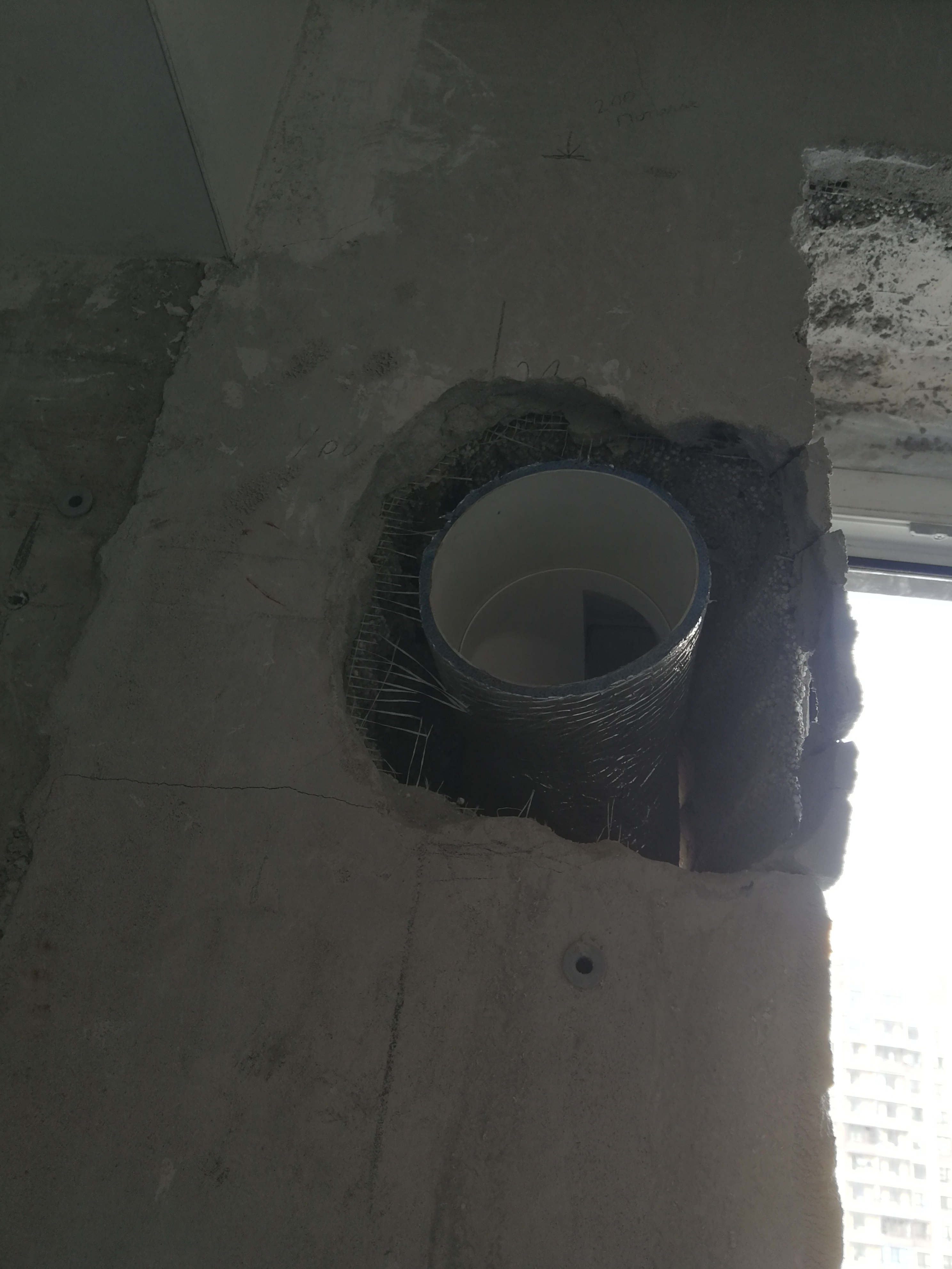

Сообщений: 5708
30.10.2019 в 22:02:14

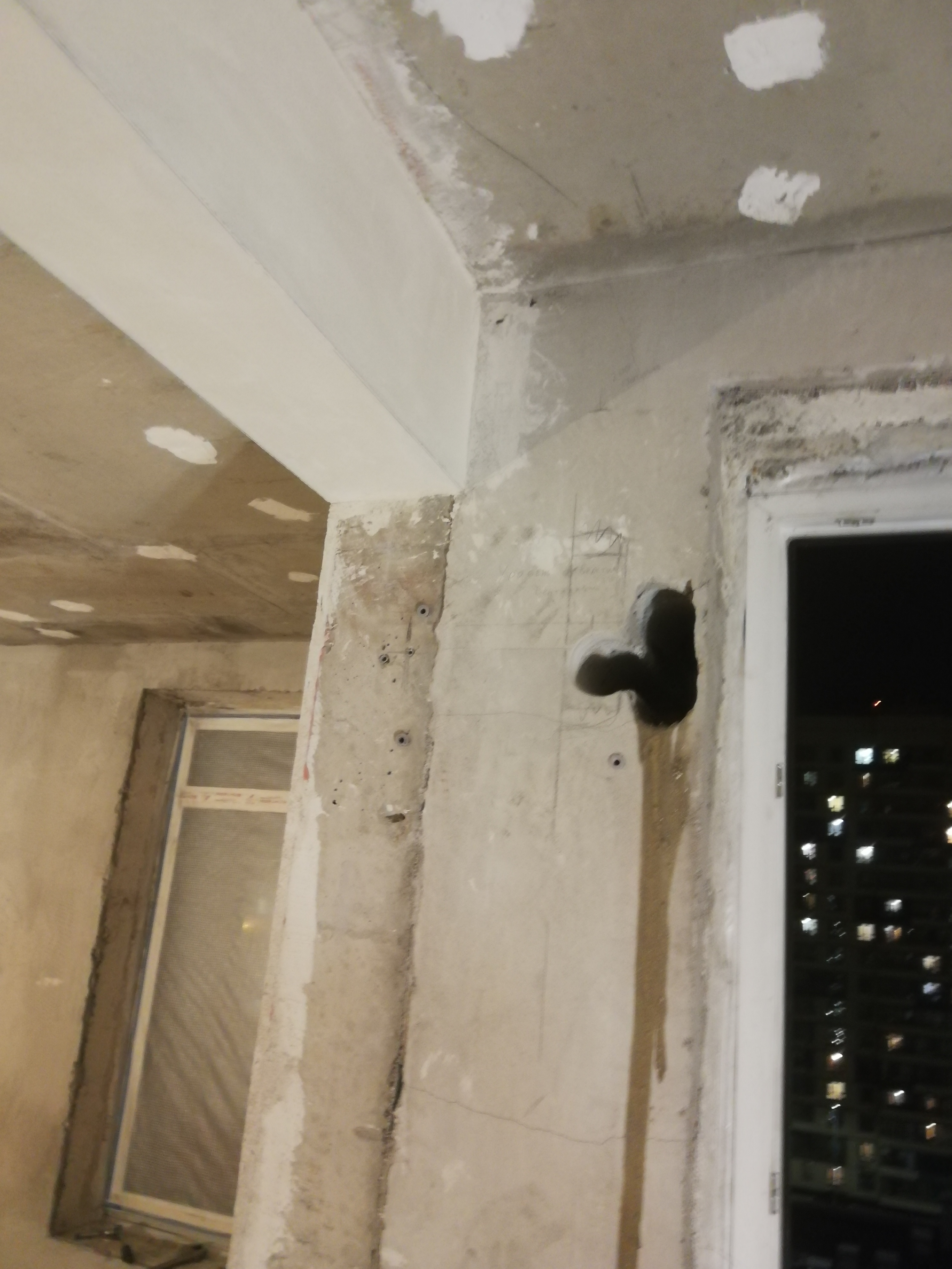

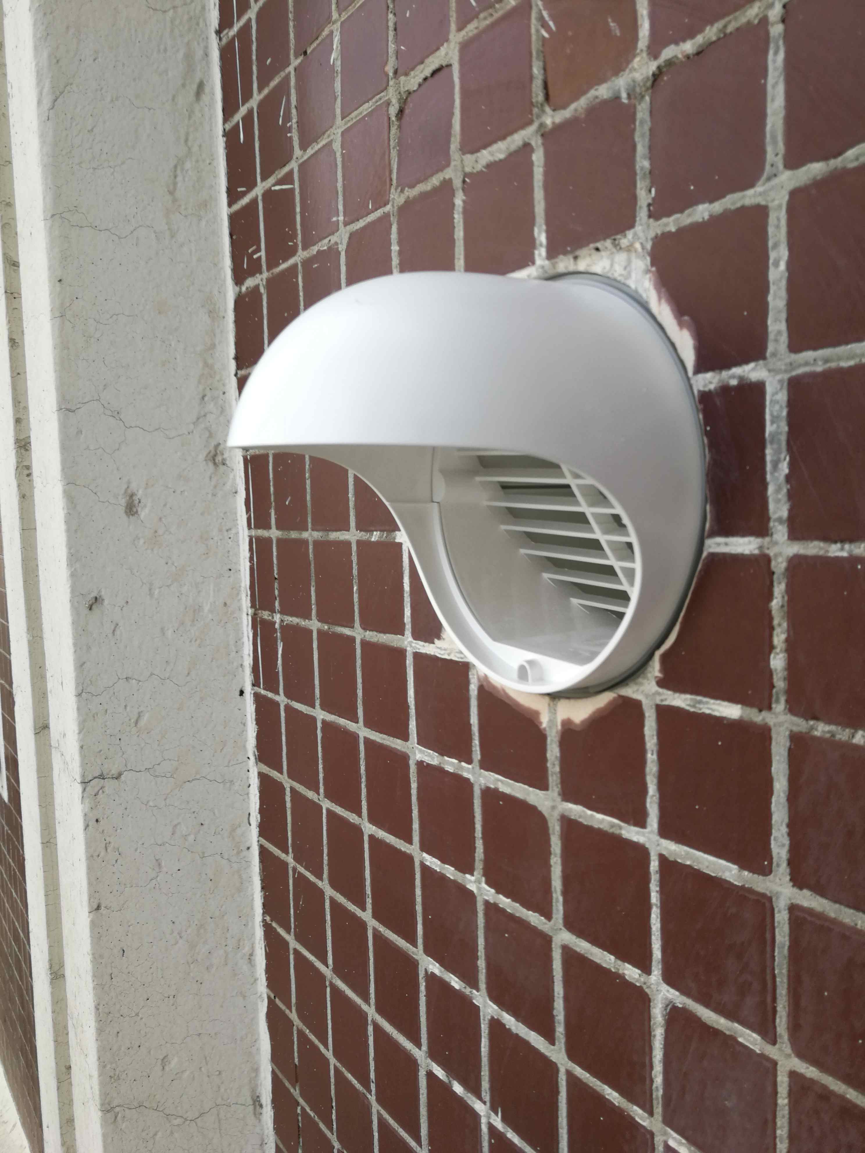

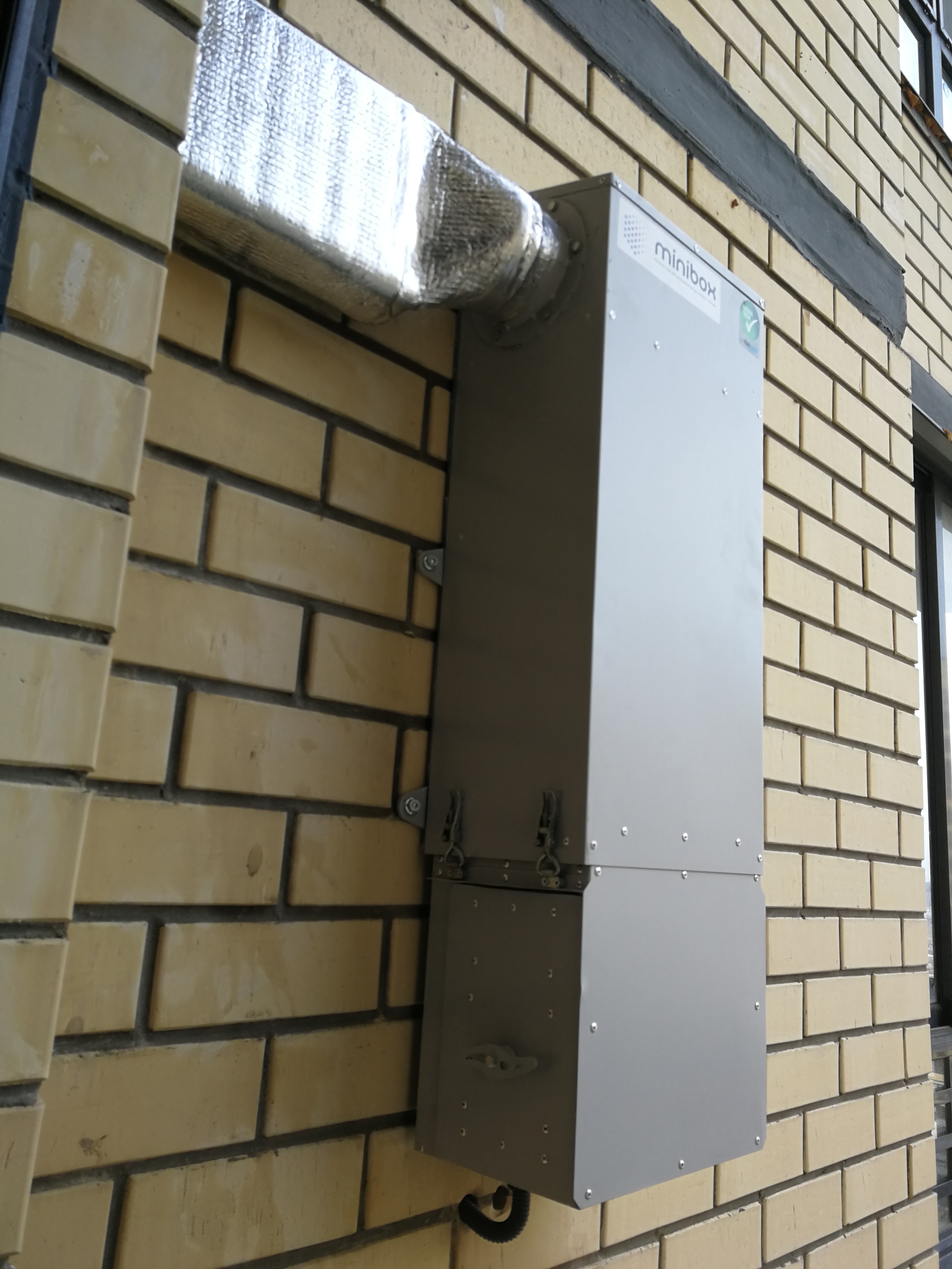

ildar_sh, Ильдара из Электростали-не помню,из Мытищ недавно был,сейчас выложу фото немного нестандартного заказа.Две приточки,miniboxhome-200,одна установлена стандартно,а вот со второй пришлось повозиться.Очень тонкая стена,шириной около 10см,стандартная труба д125 не помещается.Сначала договорились,что я круглой трубы д125 перейду на плоскую 204 на 60мм,под которую сделаю серию отверстий д80,но потом проект поменялся и заказчик попросил вернуться к круглой трубе д125,вернулся,стенка из пенопластобетона,потом стекловата,потом декоративный кирпич,все нормально работает.

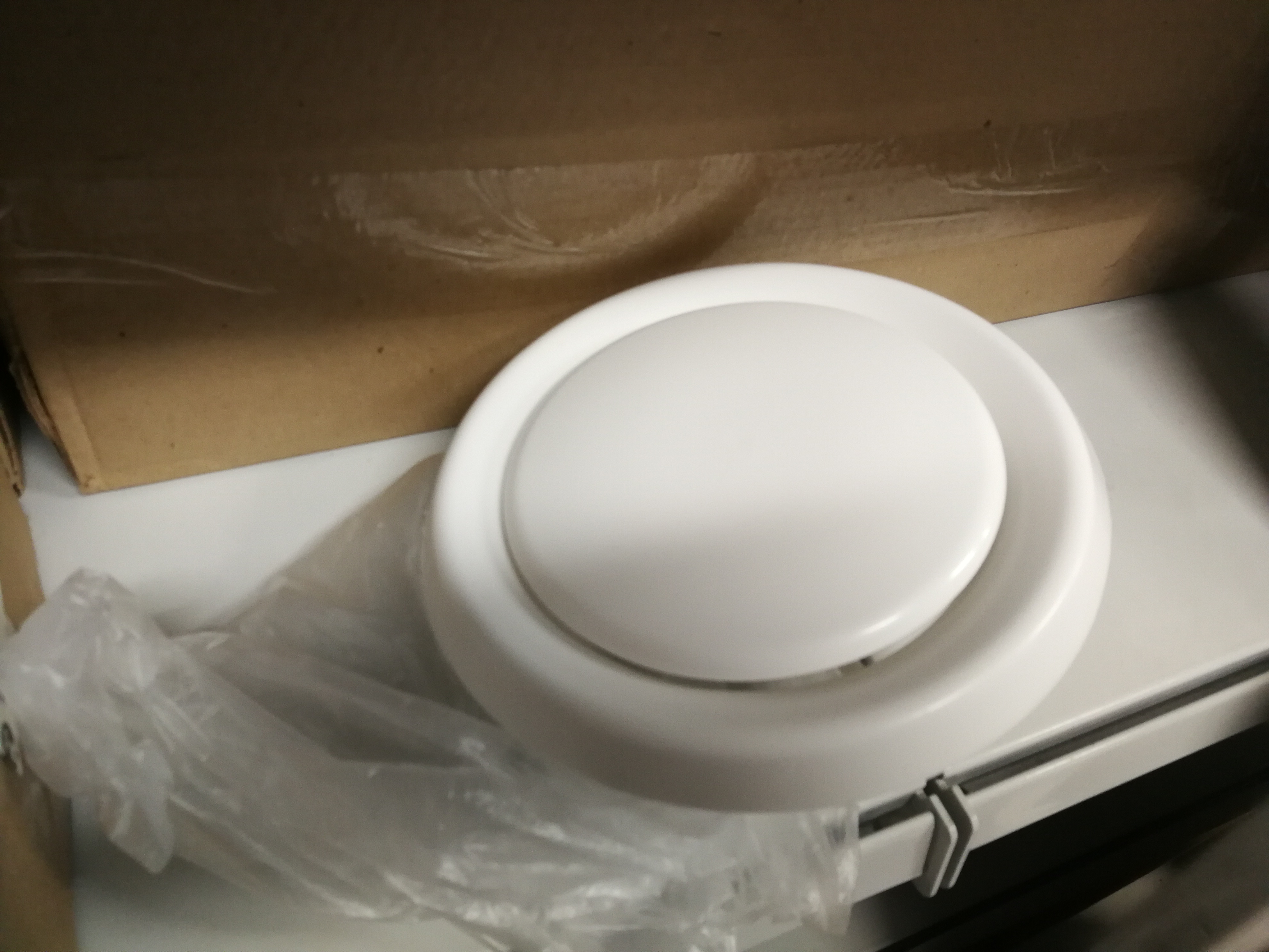

Очень большой выбор появился диффузоров и решеток для систем приточной и приточно-вытяжной вентиляции.Выкладываю фото того,что видел или делал сам.

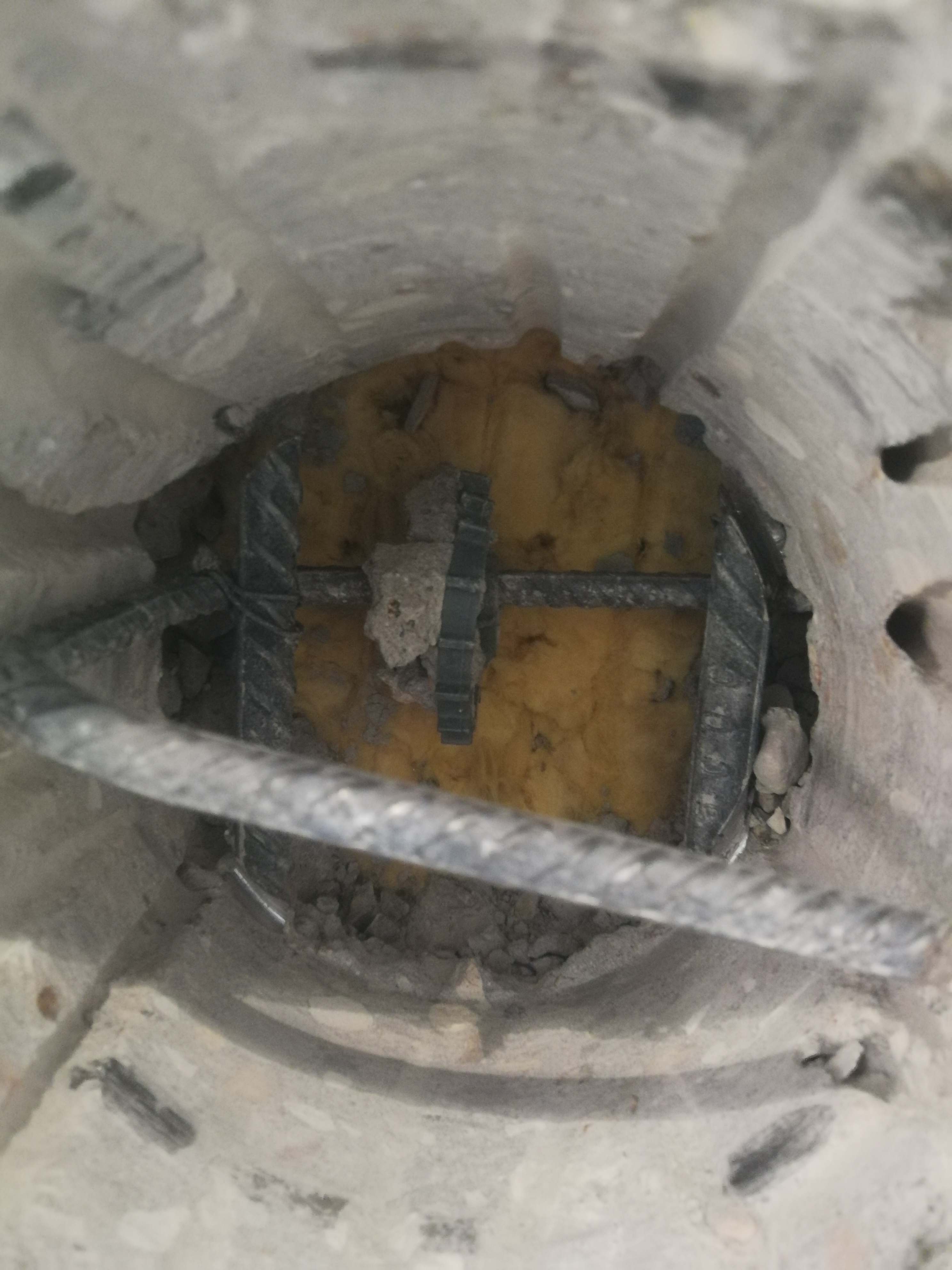

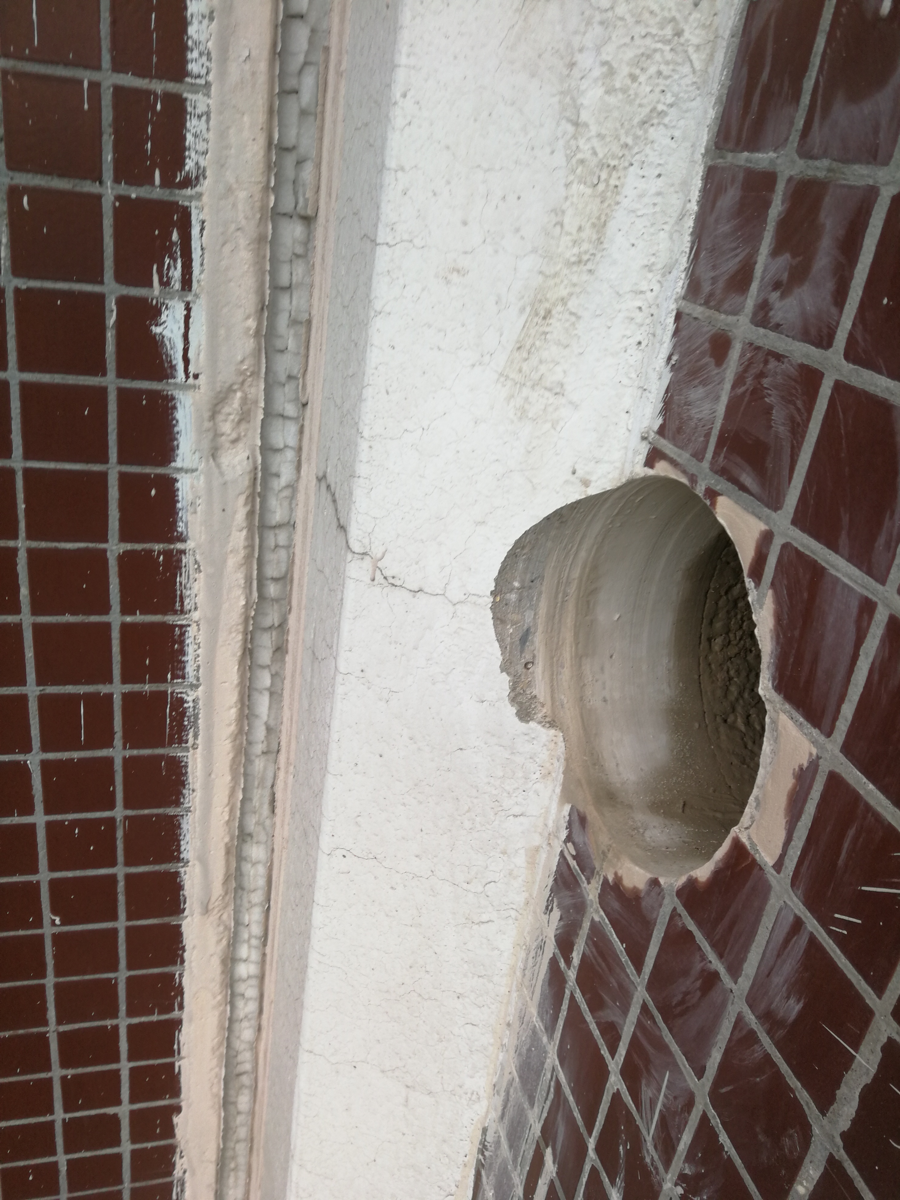

01.03.2020 в 08:32:15

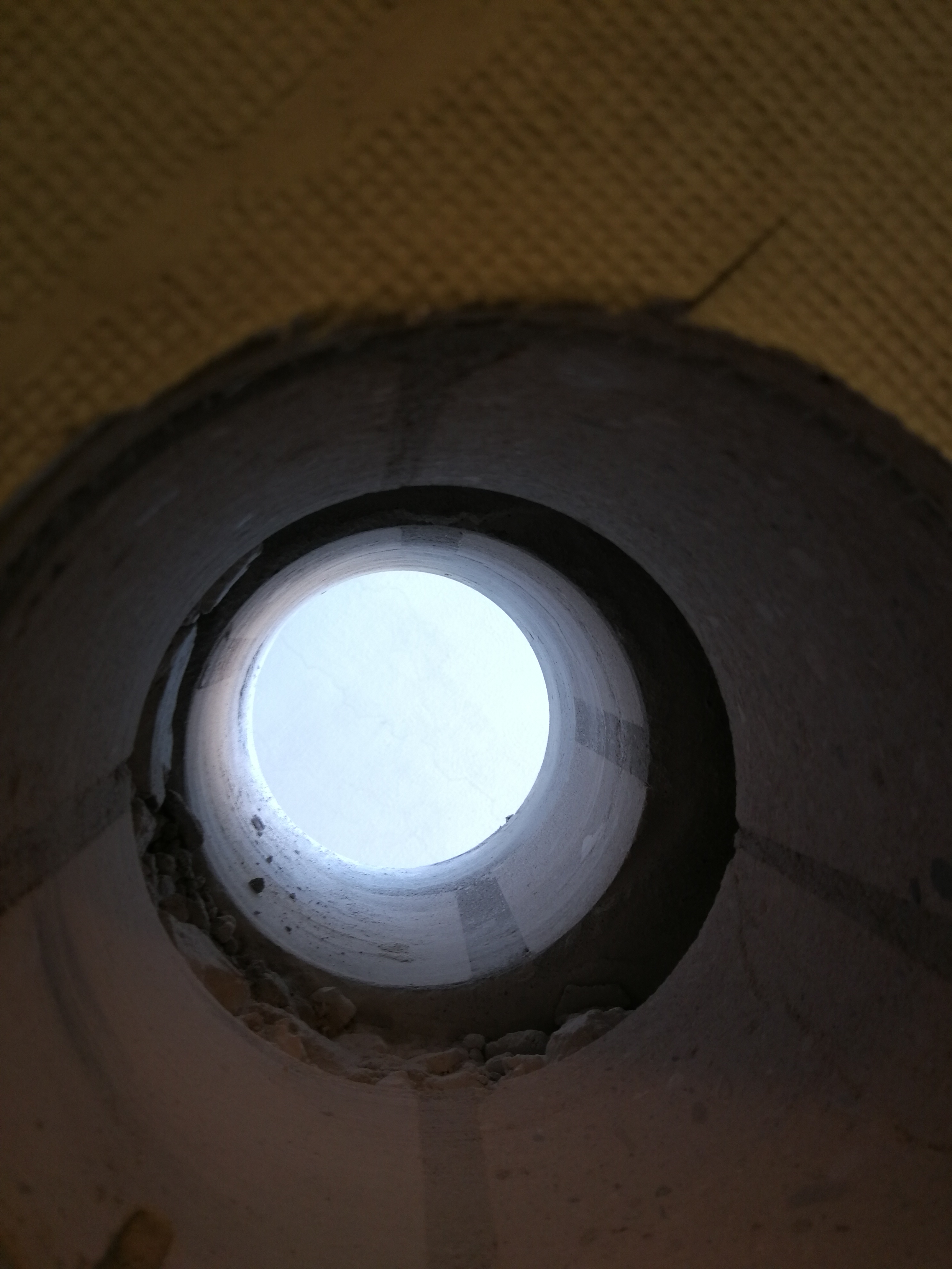

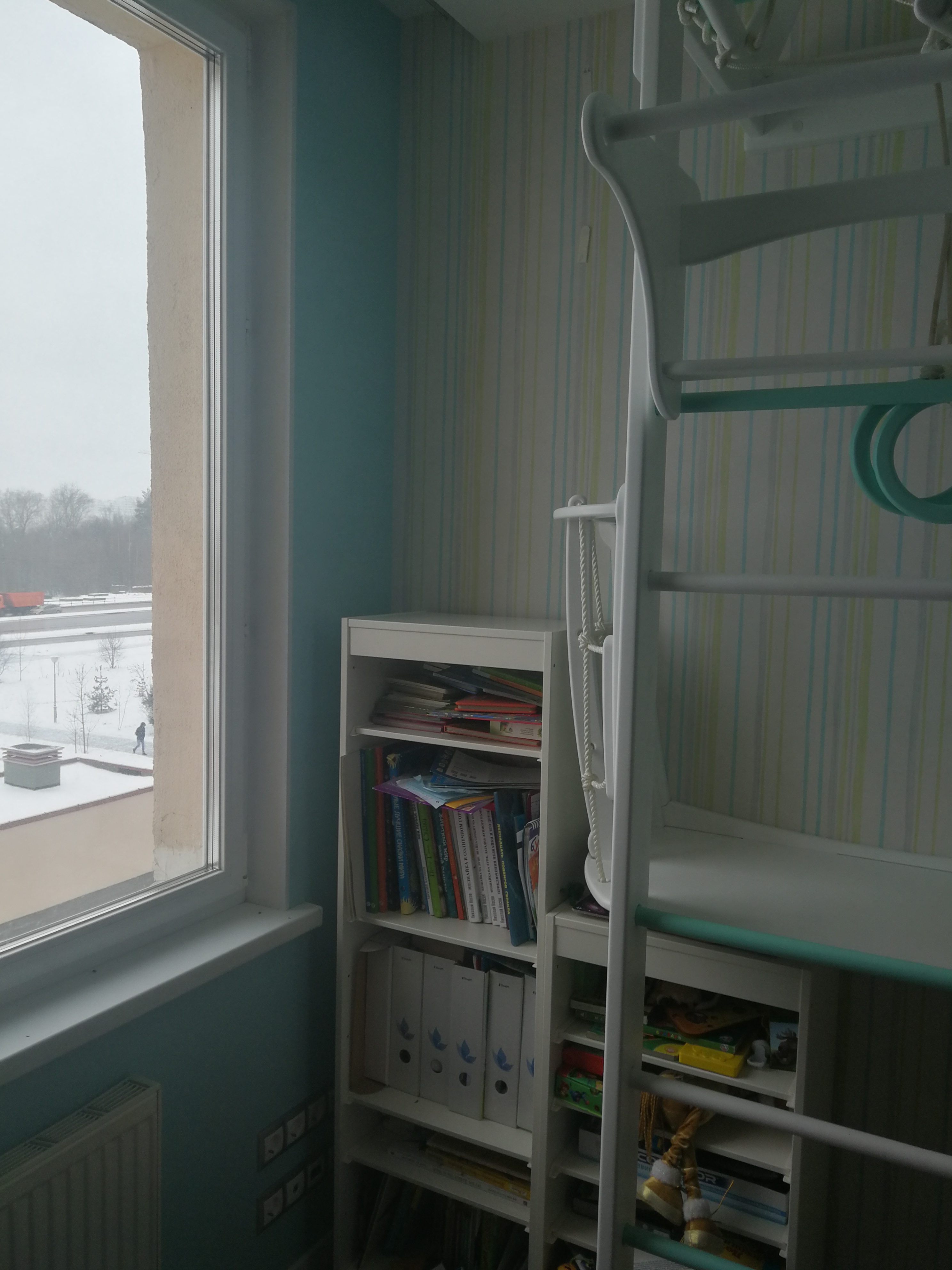

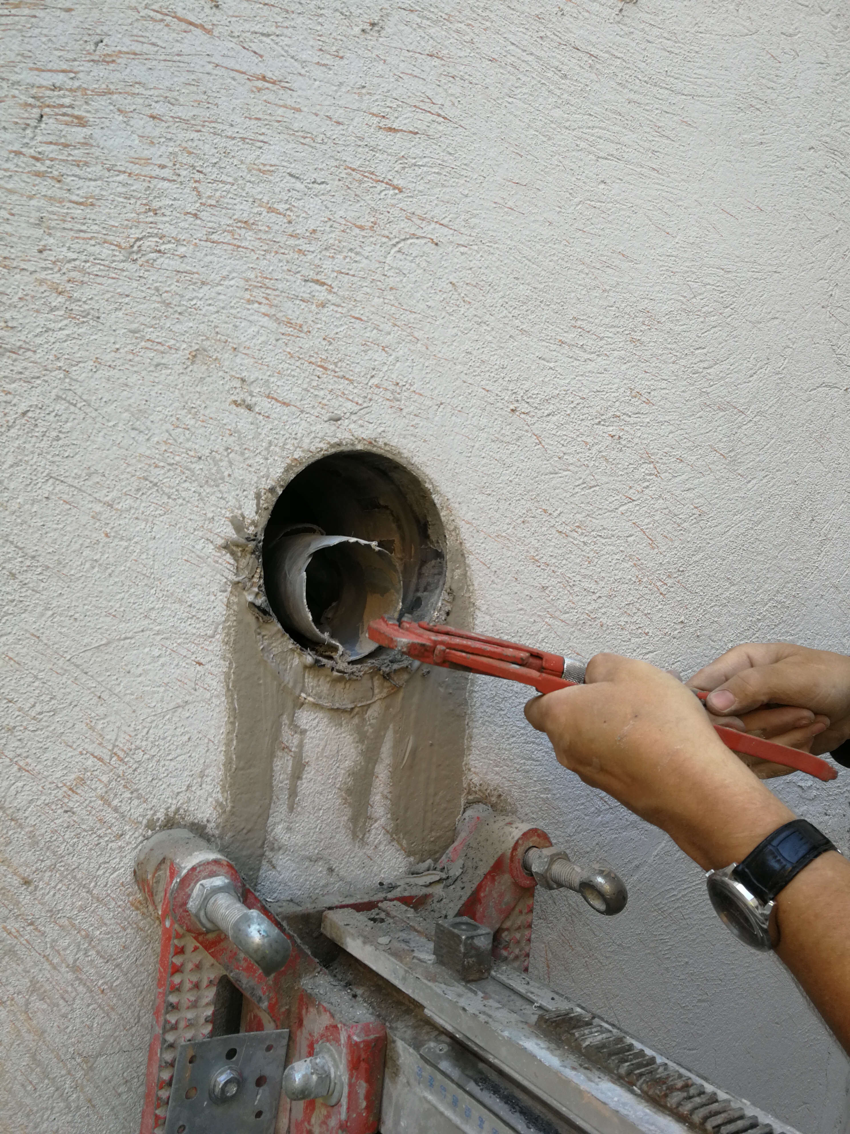

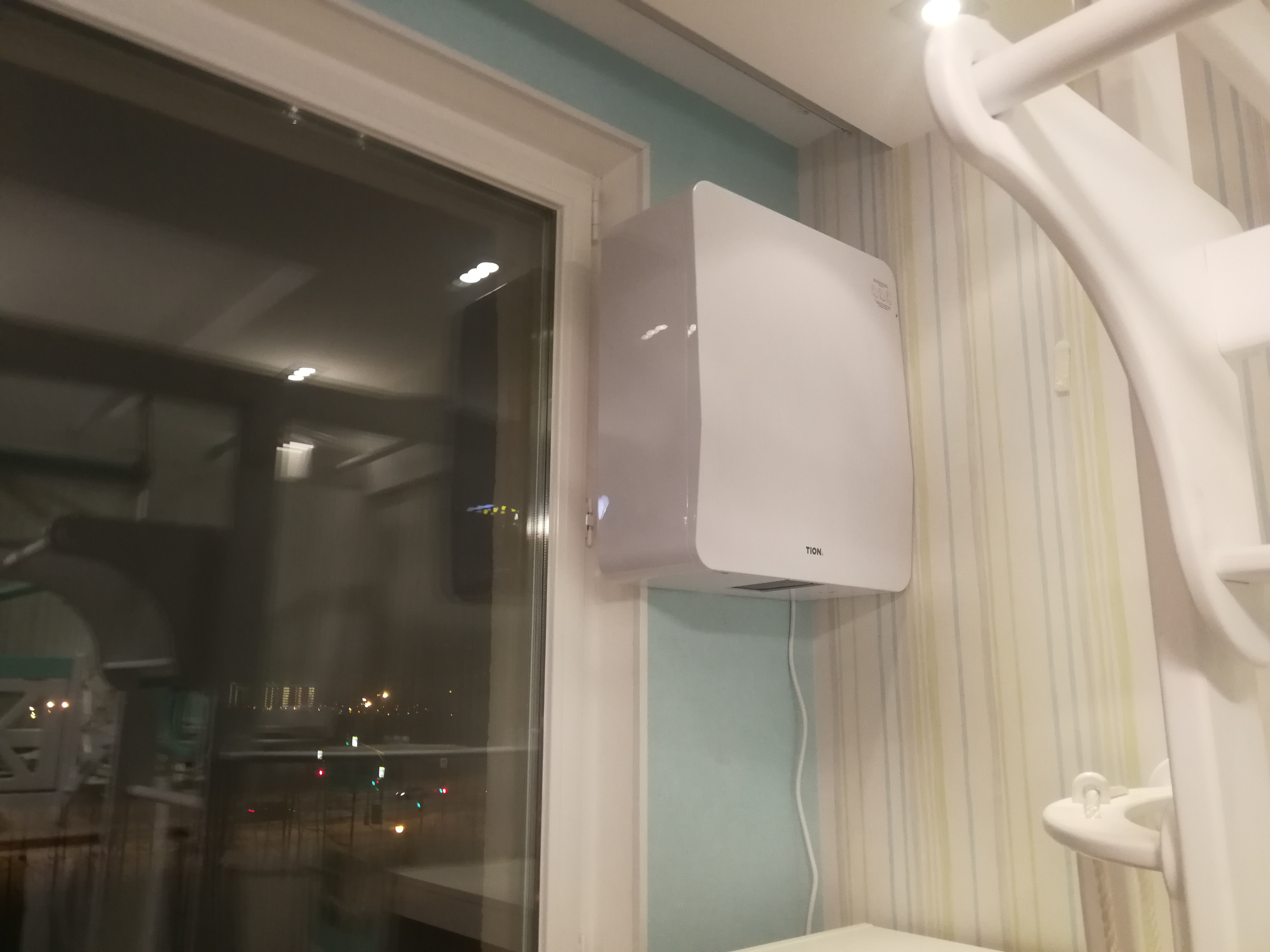

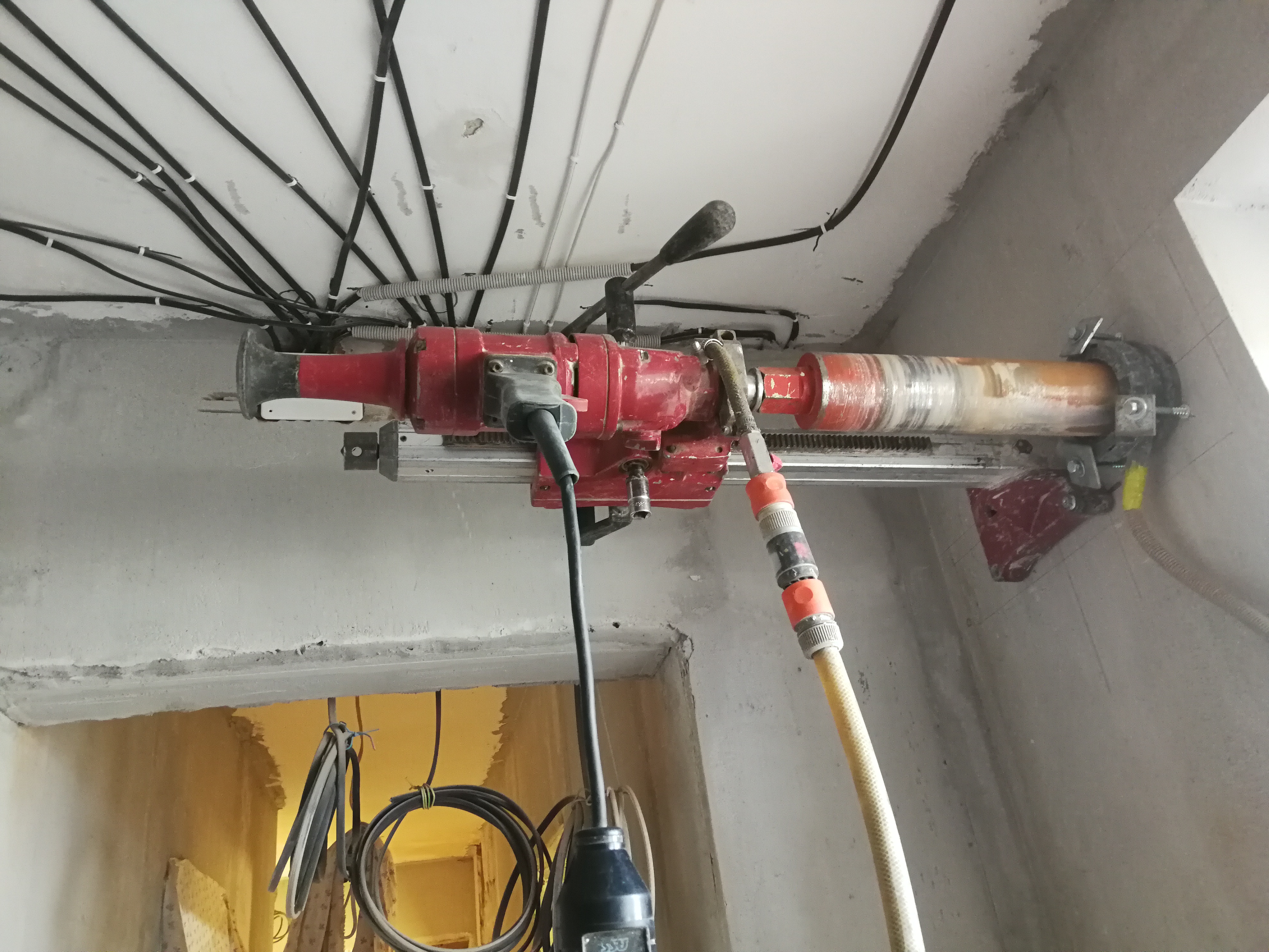

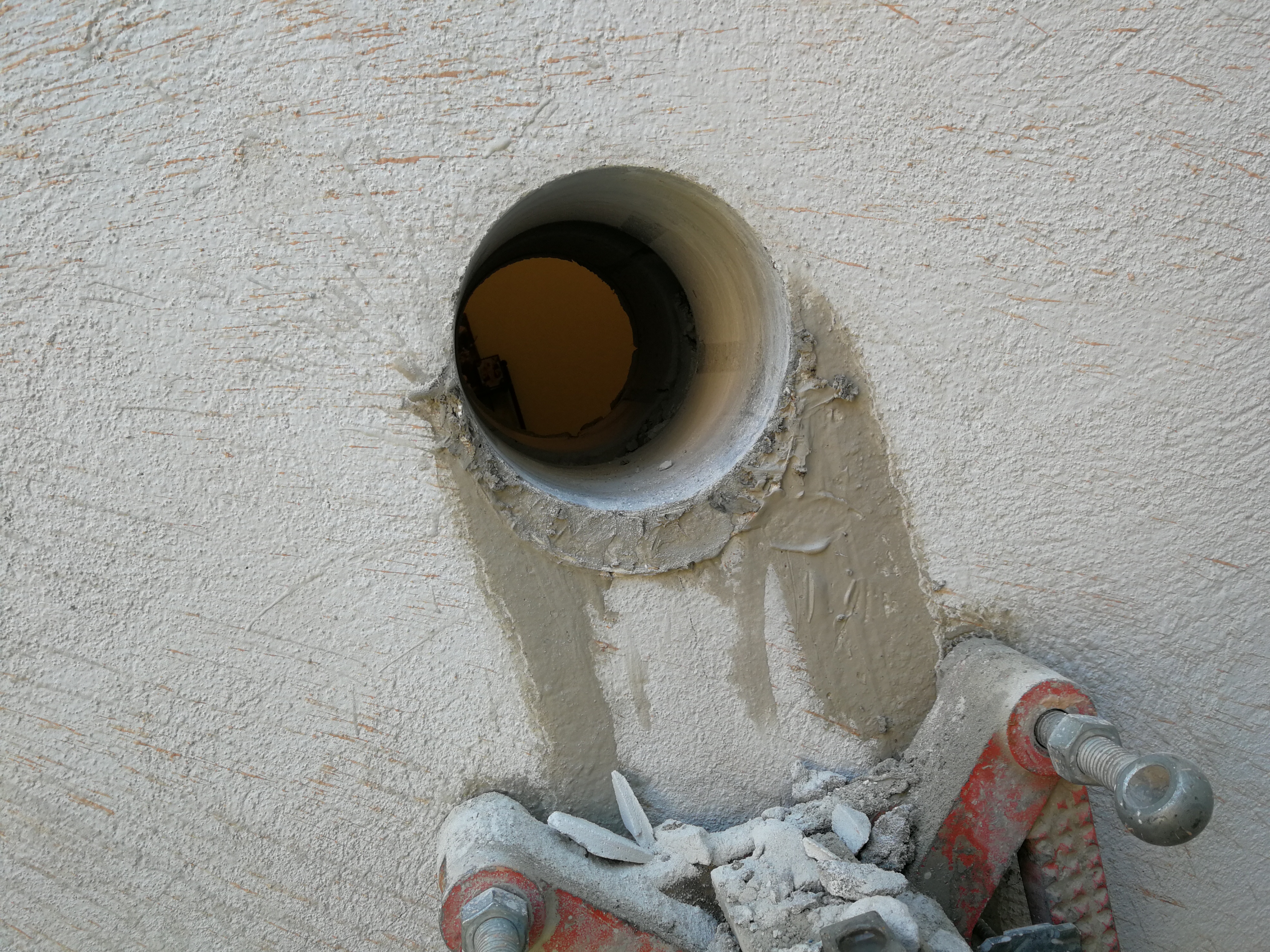

Зеленоград, детская комната. Под окнами вдруг бурно насадили цветов, всяческих и у детей пошла аллергия на них,убрать цветы нельзя, попросили поставить приточку с фильтрацией этой пыльцы. Детские тренажёры по каким то причинам разбирать нельзя, стена 20см железобетона,потом стекловата,потом фасад, а у меня не помещается установка станинного алмазного бурения, пришлось бурить ручной, на сухую, медленно, но верно. 5 часов ушло на бурение отверстия, двойная буква Н из арматуры резко все затормозила, в одном месте её пришлось резать в длину, но тем не менее, за один рабочий день все было поставлено и все прекрасно работает.Приточка Тион3S.

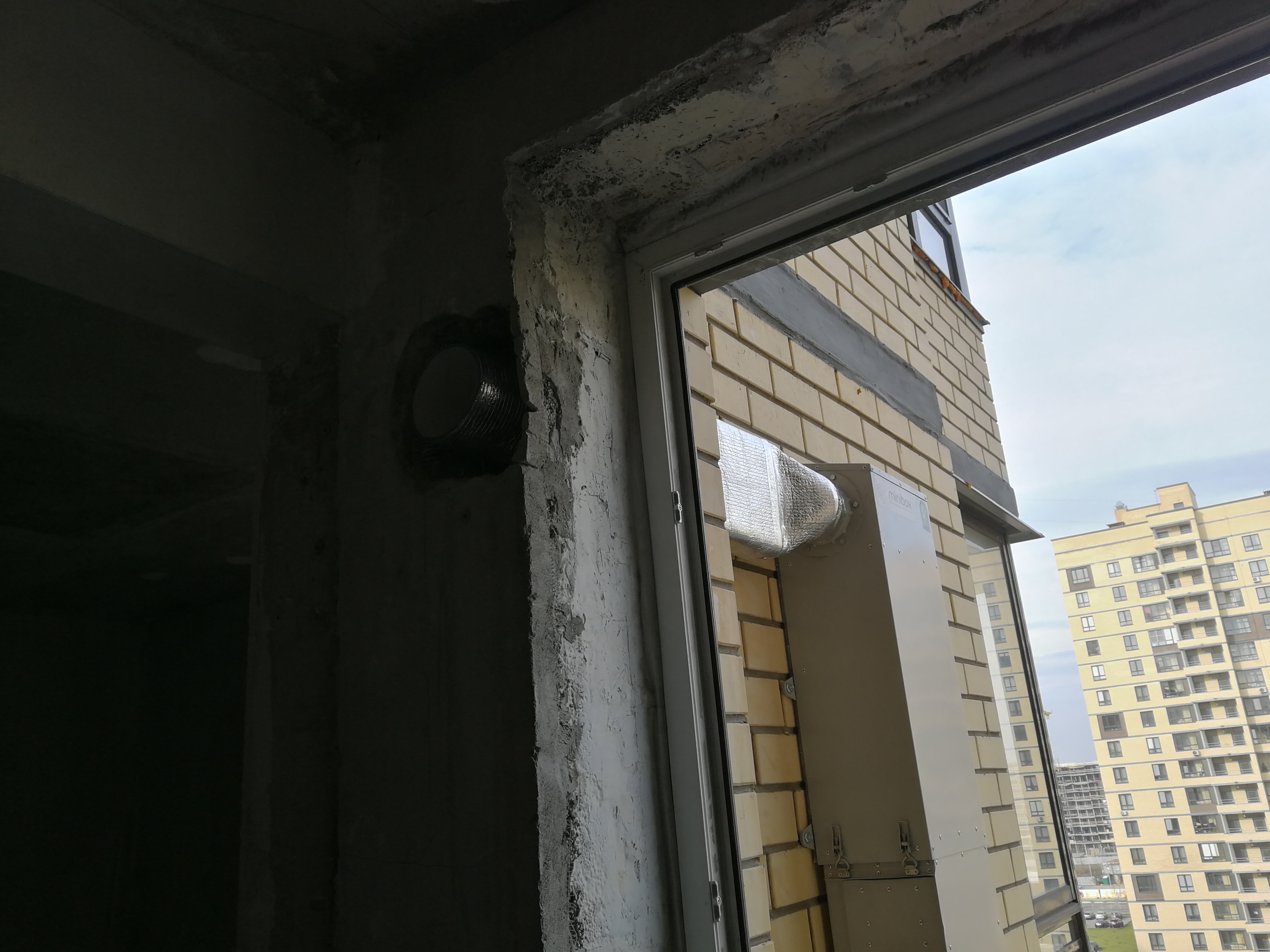

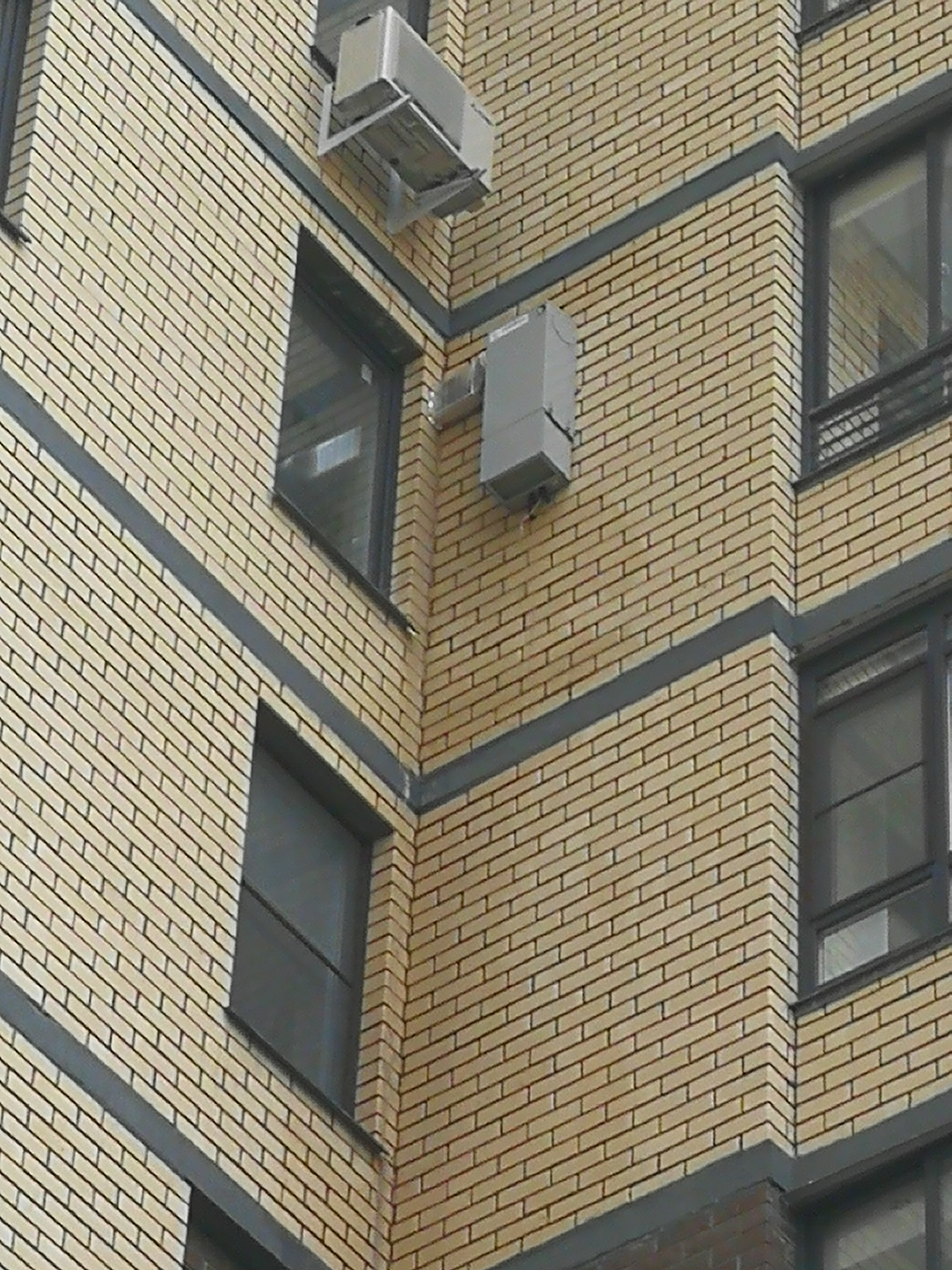

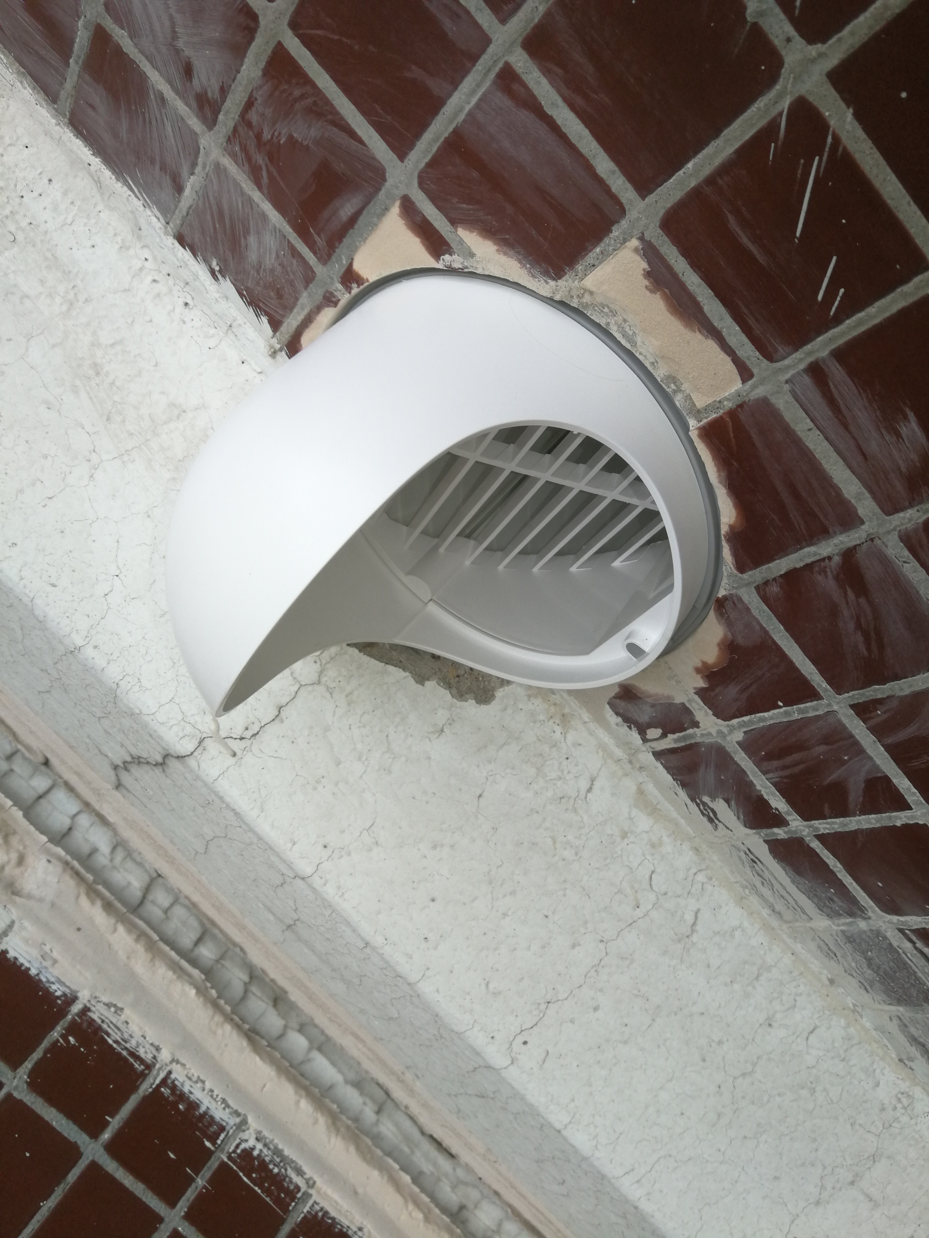

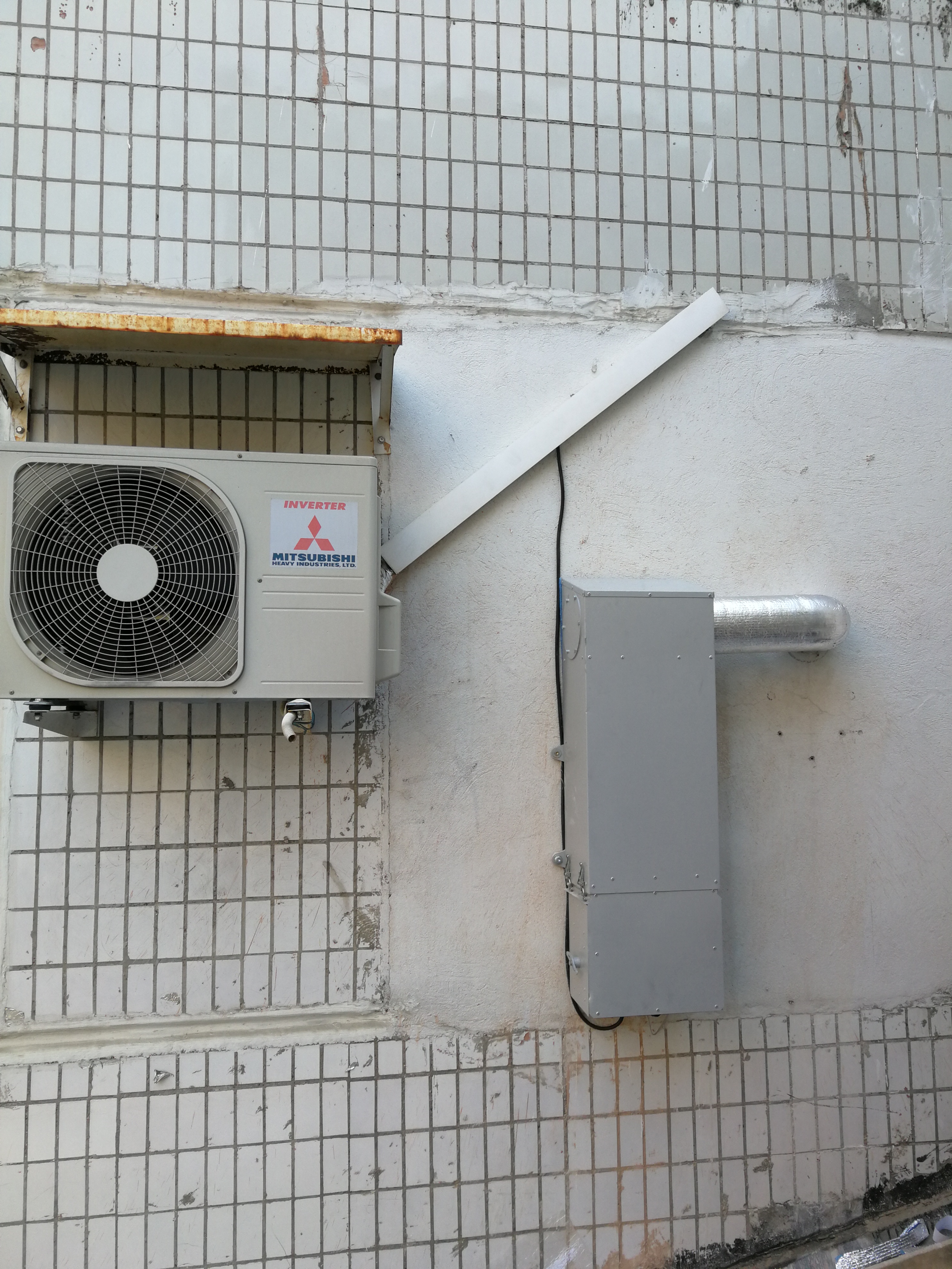

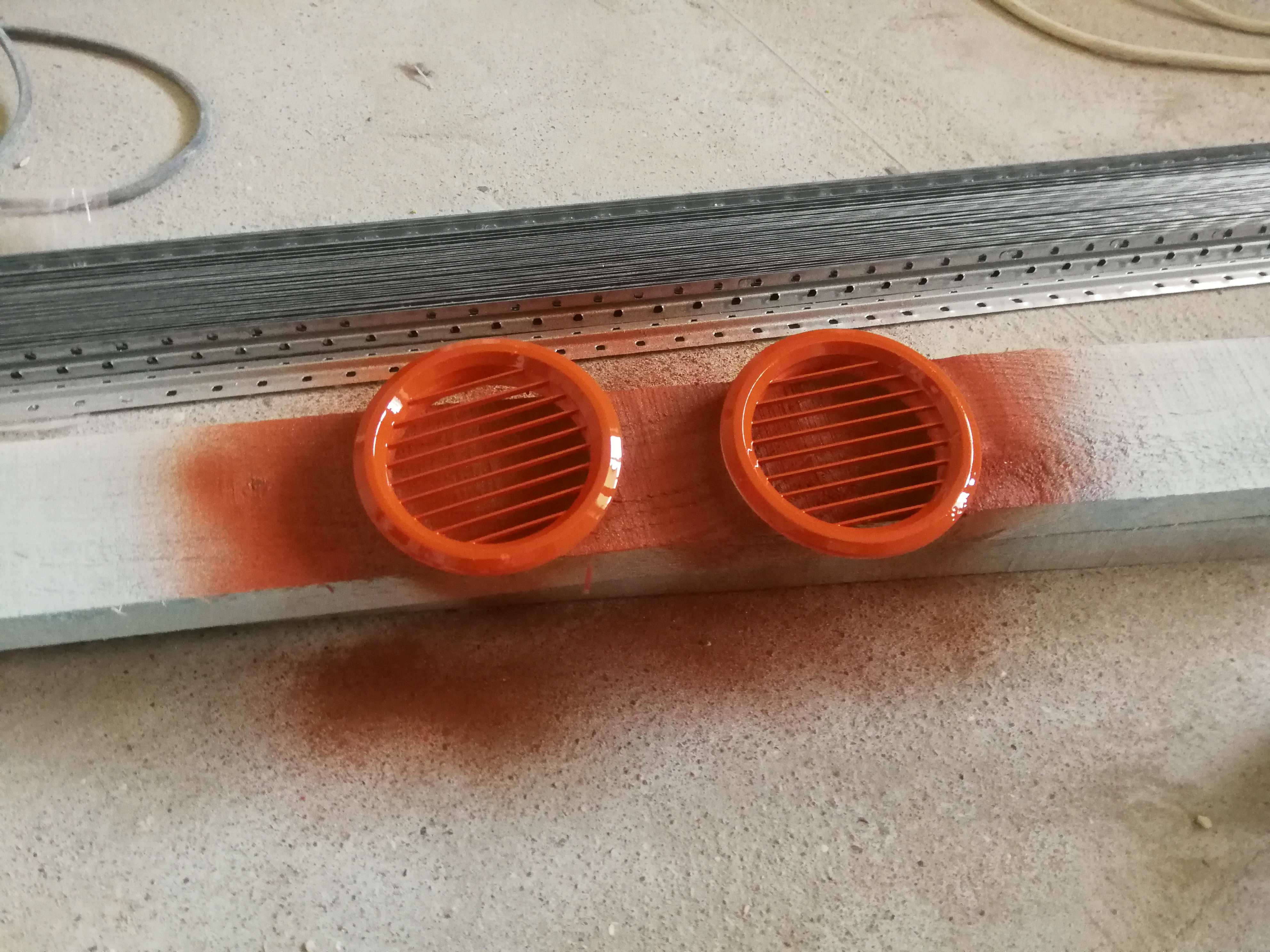

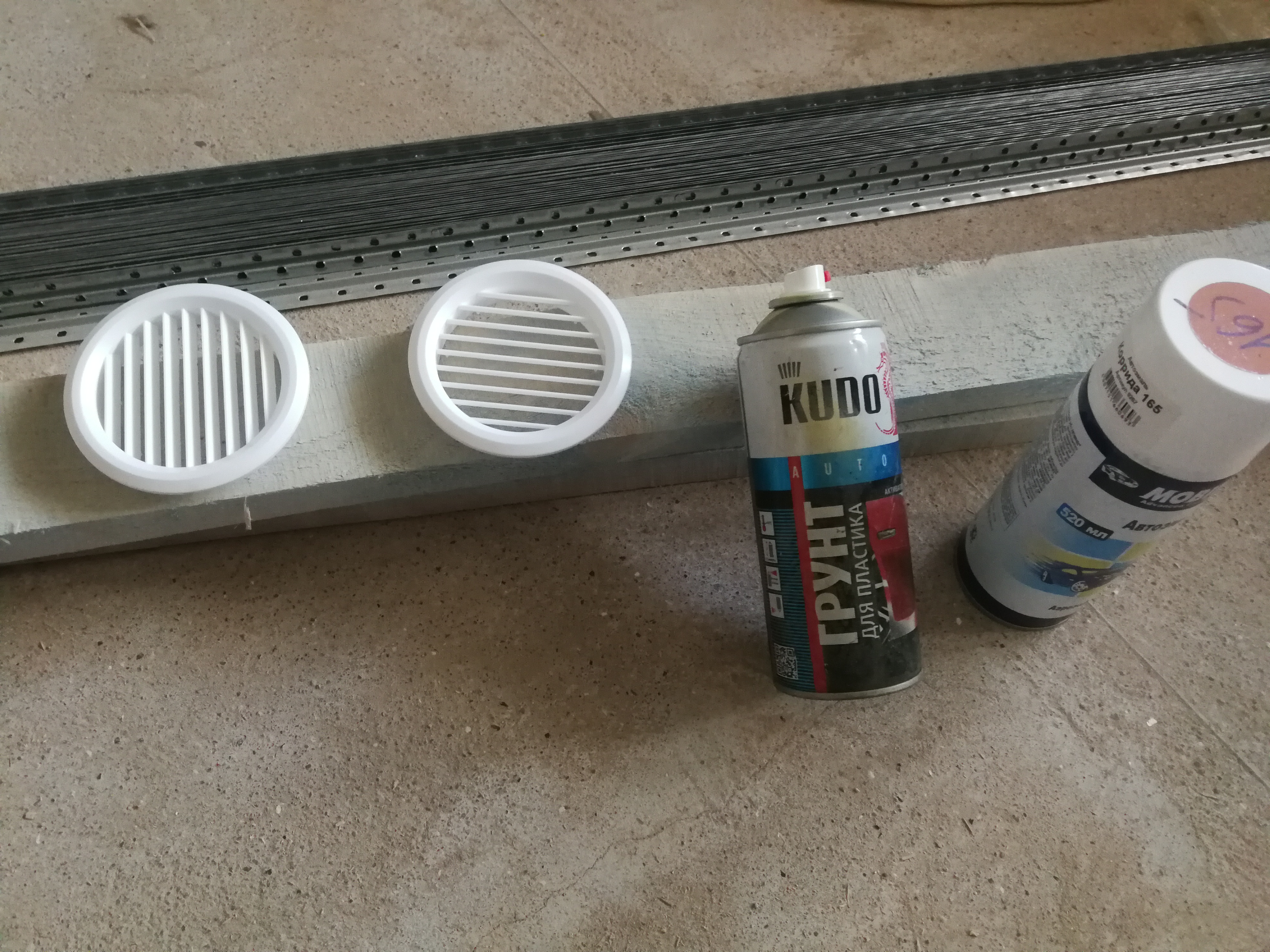

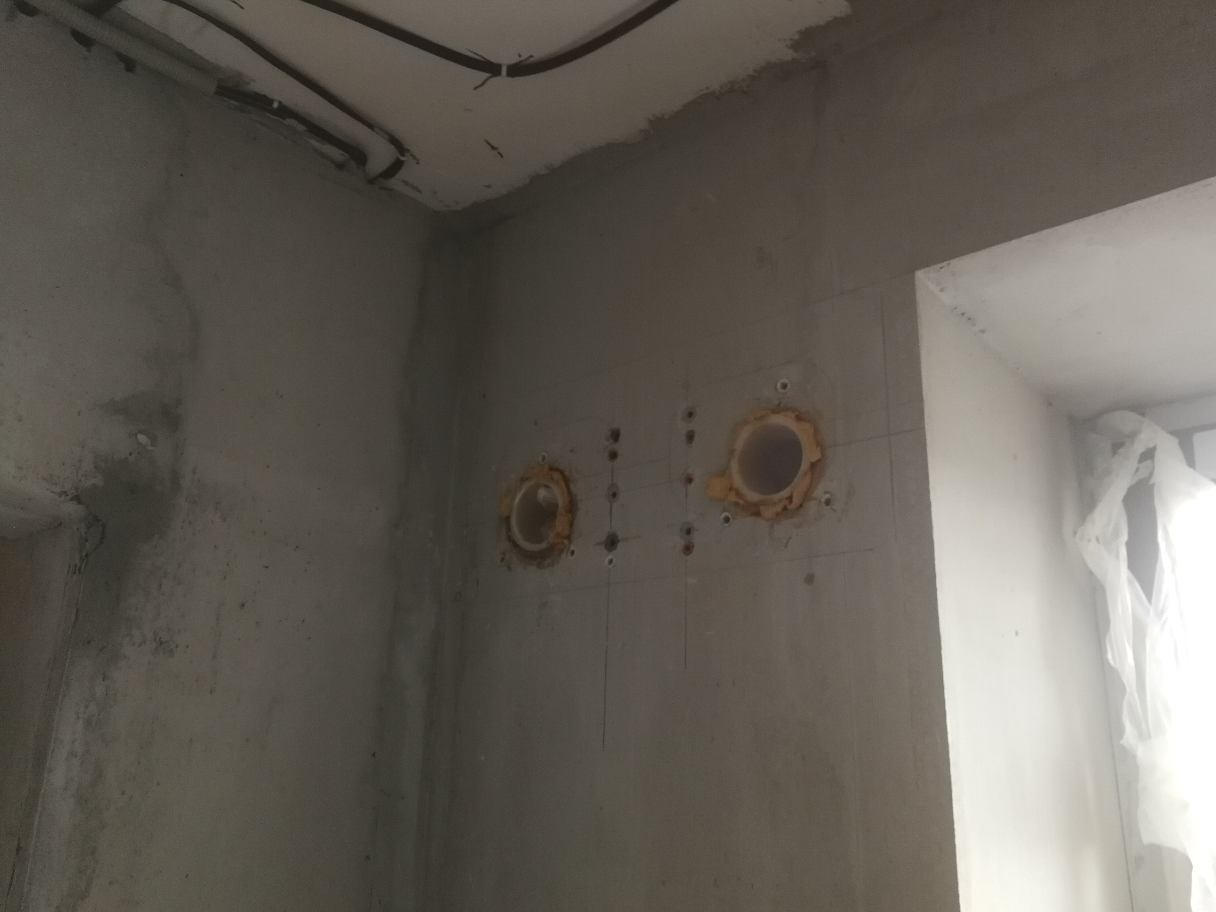

28.03.2020 в 08:47:25

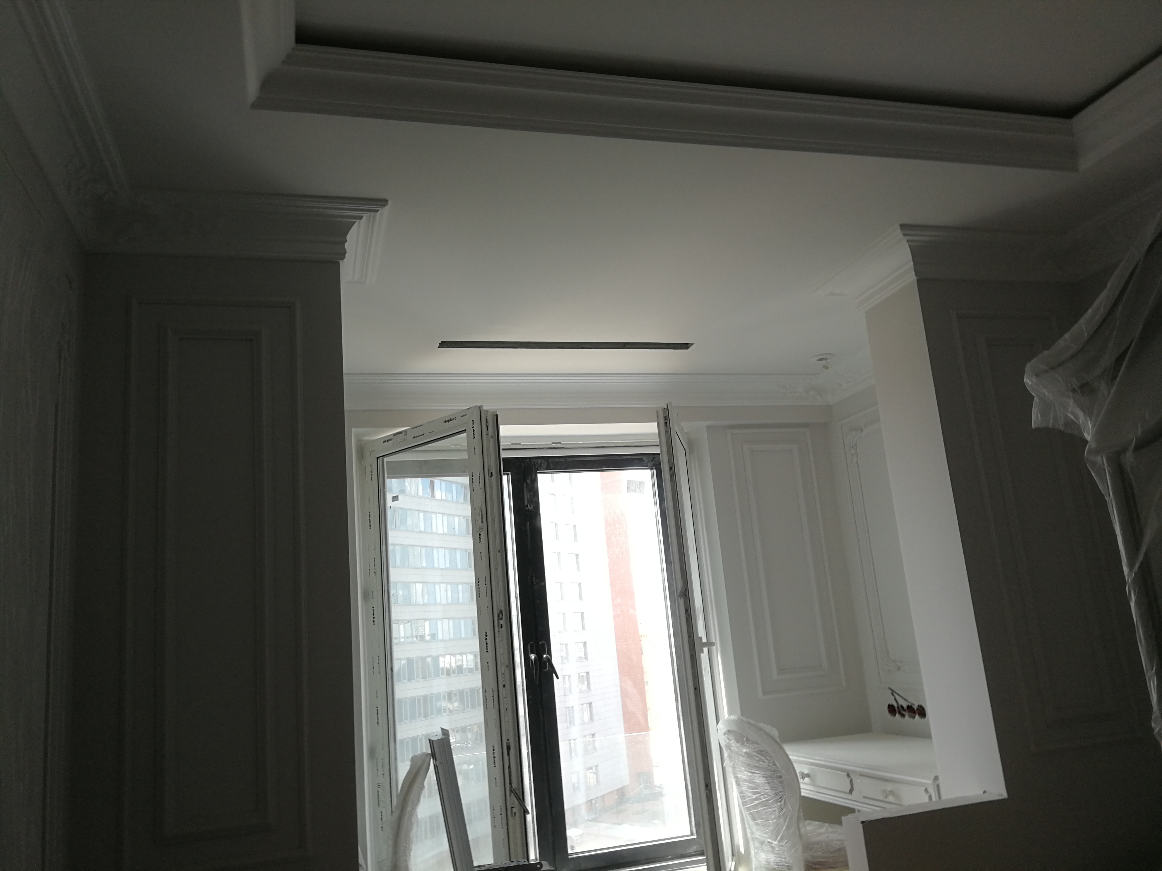

На фазе ремонта попросили пробурить отверстия для последующей установки mitsubishi electric lossney vl-100, фасад выходит на улицу,от родных воздухозаборников пришлось отказаться,(слишком большие,привлекают внимание), купили в ближайшем магазине обычные решётки д80мм, я их перекрасил в цвет фасада и все установил, после окончания ремонта или я или сами поставят сам рекуператор, грязные работы уже закончены.
