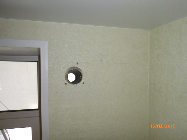

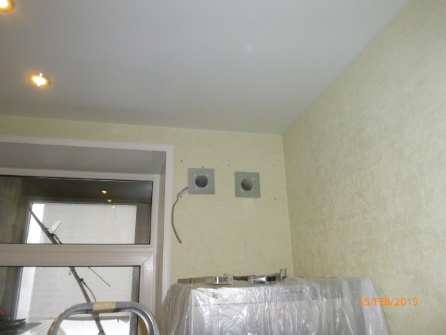

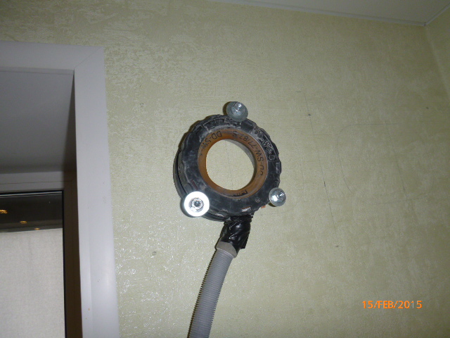

На фото ниже заказ из серии вспомнили в последний момент.Стены уже готовы к покраске,потом будет наверное красивая и уютная квартира,денег пока на покупку вент установки нет,ну и не надо,сейчас нужно сделать два отверстия и все,а когда нибудь потом ,на улице будет стоять,Пву350,v-stat-fko и через тройник чистый воздух,абсолютно бесшумно будет входить в квартиру.
КАТРАН
КАТРАН
Регистрация: 23.11.2010
Сообщений: 5708
13.01.2017 в 21:53:34

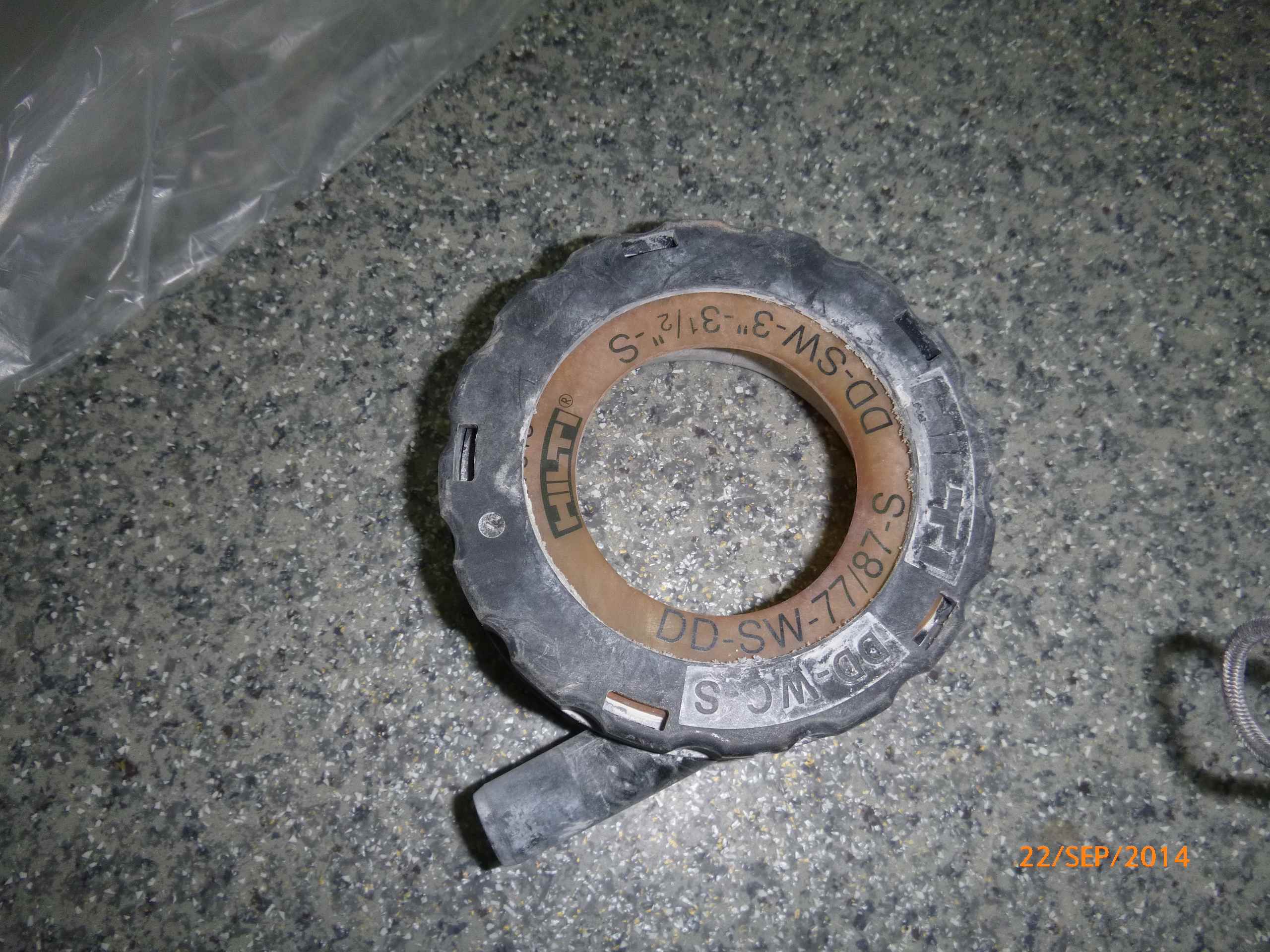

Маленько поясню фото выше.Когда покупка и запуск приточки откладывается,снаружи дома вставляю кусок родного керна-запениваю,потом пустота и изнутри кусок пенопласта на пену,пенопласт утоплен на 1см.Штукатуры все заляпают и покрасят или наклеют обои,потом по характерному(пустому),звуку это все легко находится.

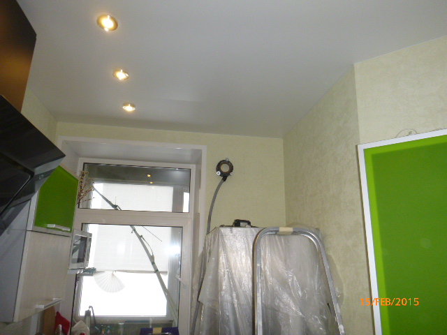

Еще один наукоемкий заказ. Человек купил два бризеры Тион,поставил по одному в каждую комнату-и ничего не изменилось!Они не шумят на первой скорости,но на этой скорости они очень мало воздуха выдают,воздух казался спертым,позже это доказал монитор углекислого газа,а на 2-3 скоростях воздух улучшался,но давил на нервы шум от работы.Вообщем купили V-Stat-Fko и передо мной была поставлена задача установить его так,чтобы шума не было вообще,с 3 раза все получилось,на 7 скорости он работал абсолютно бесшумно,остальное на фото.

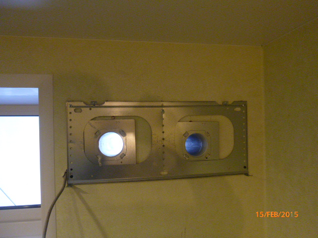

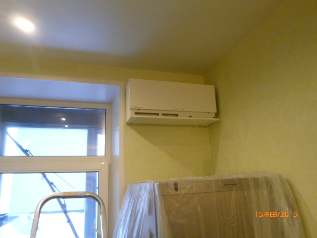

Сообщений: 5708
29.01.2017 в 20:53:43

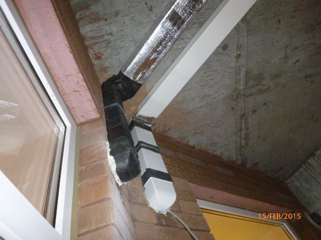

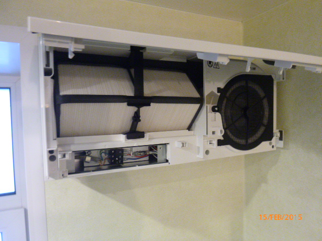

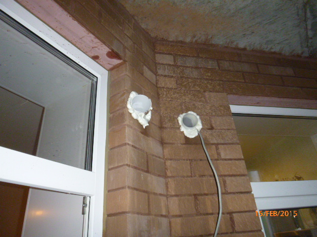

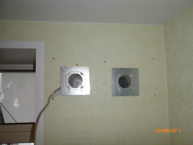

Установка рекуператора Mitsubishi Electric VL100EU5-E. По паспорту нельзя наращивать трубопроводы,но реально-можно и все прекрасно работает и не ломается,остальное на фото.
На фото гибкий,звукоизолирующий воздуховод и канализационные трубы диаметром 80мм.

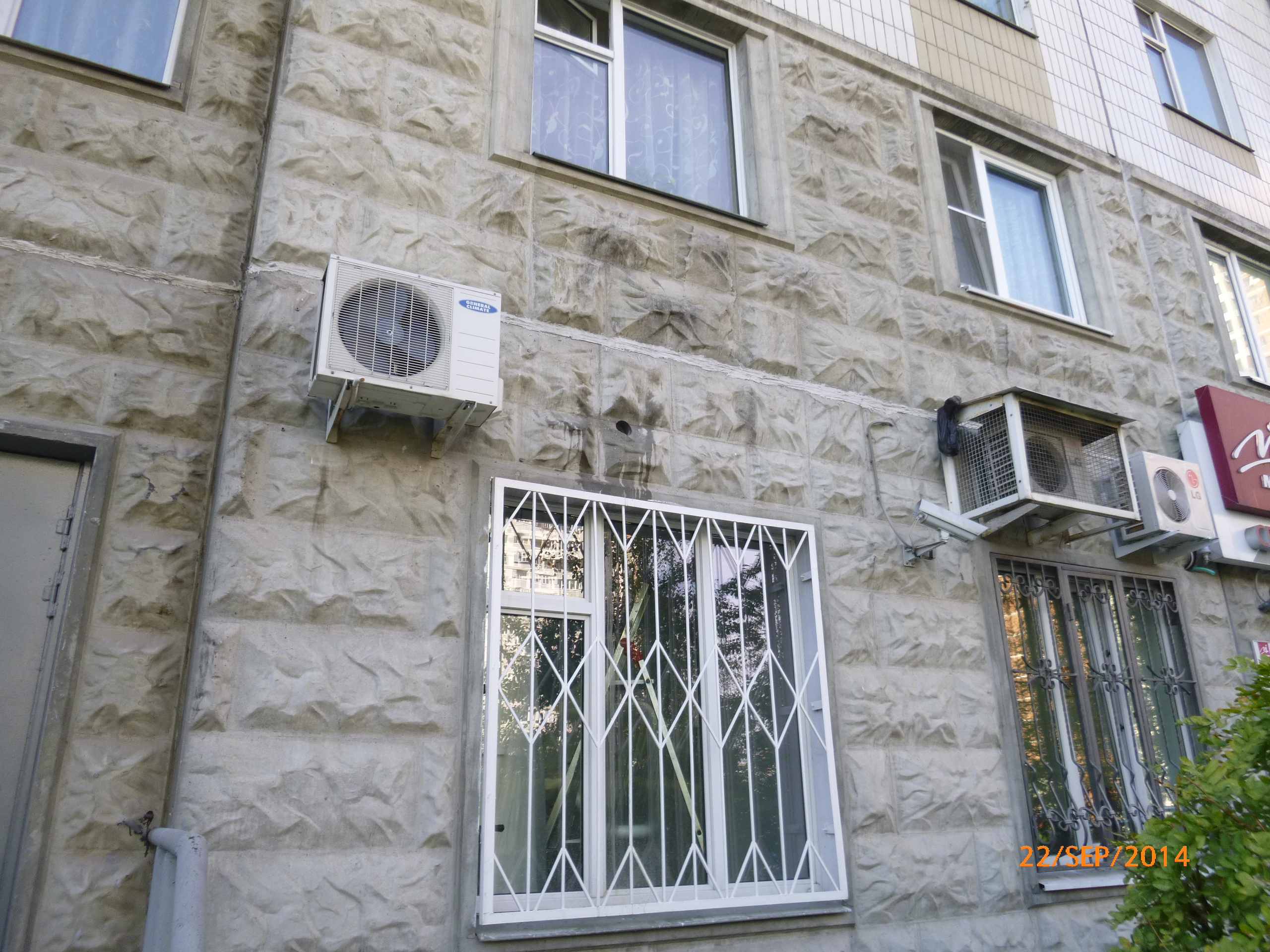

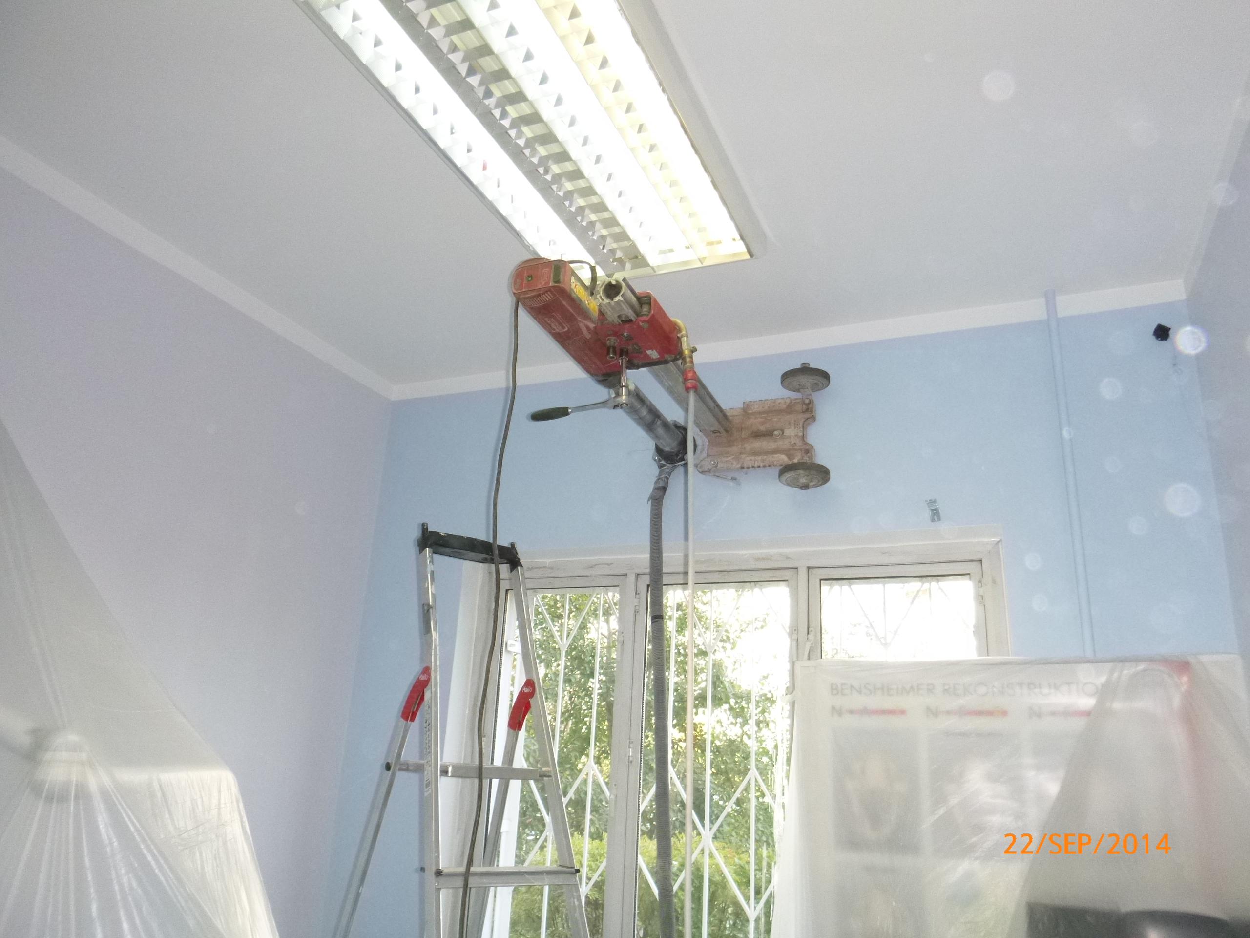

КАТРАН
Сообщений: 5708
31.01.2017 в 13:51:41

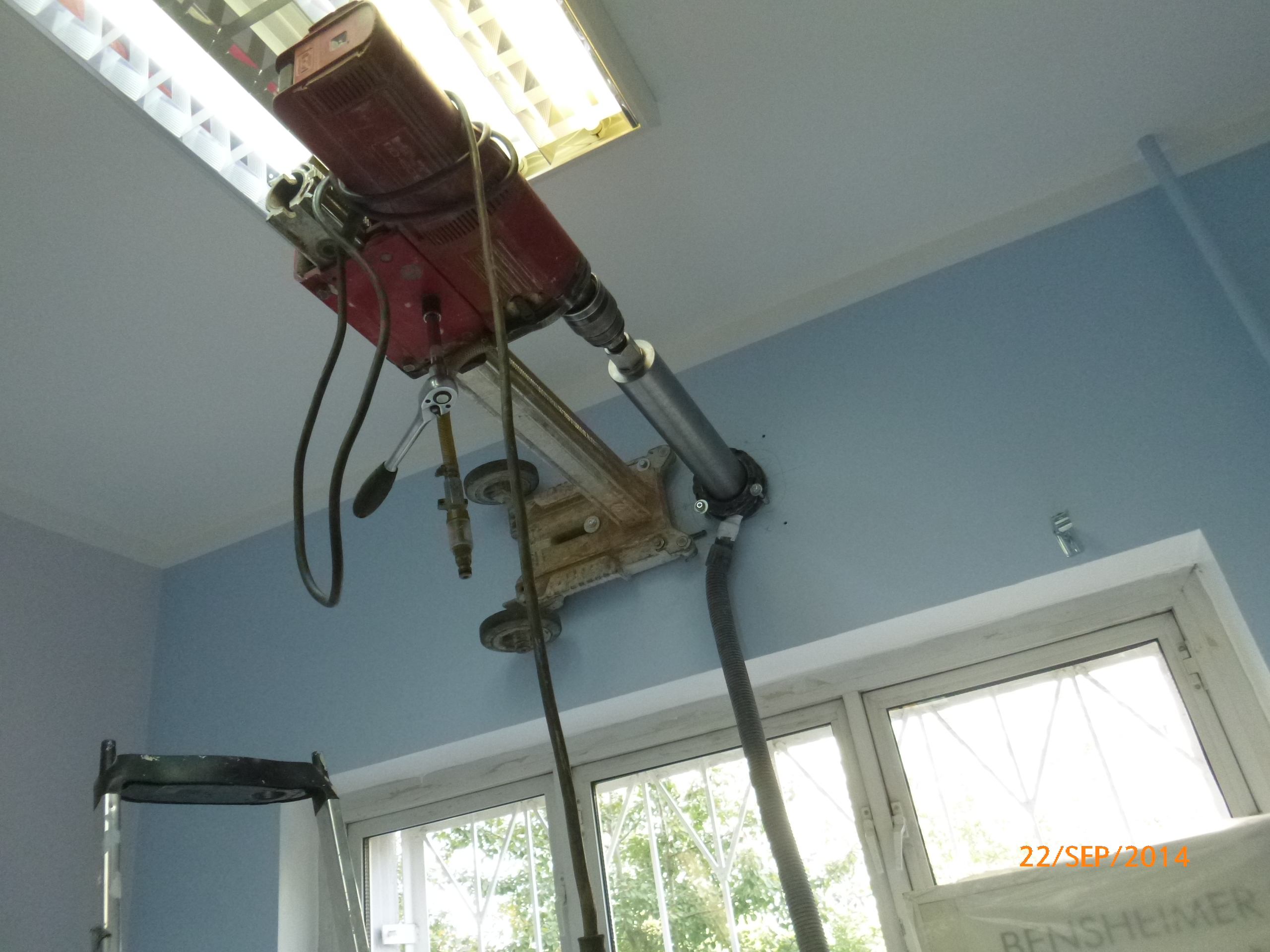

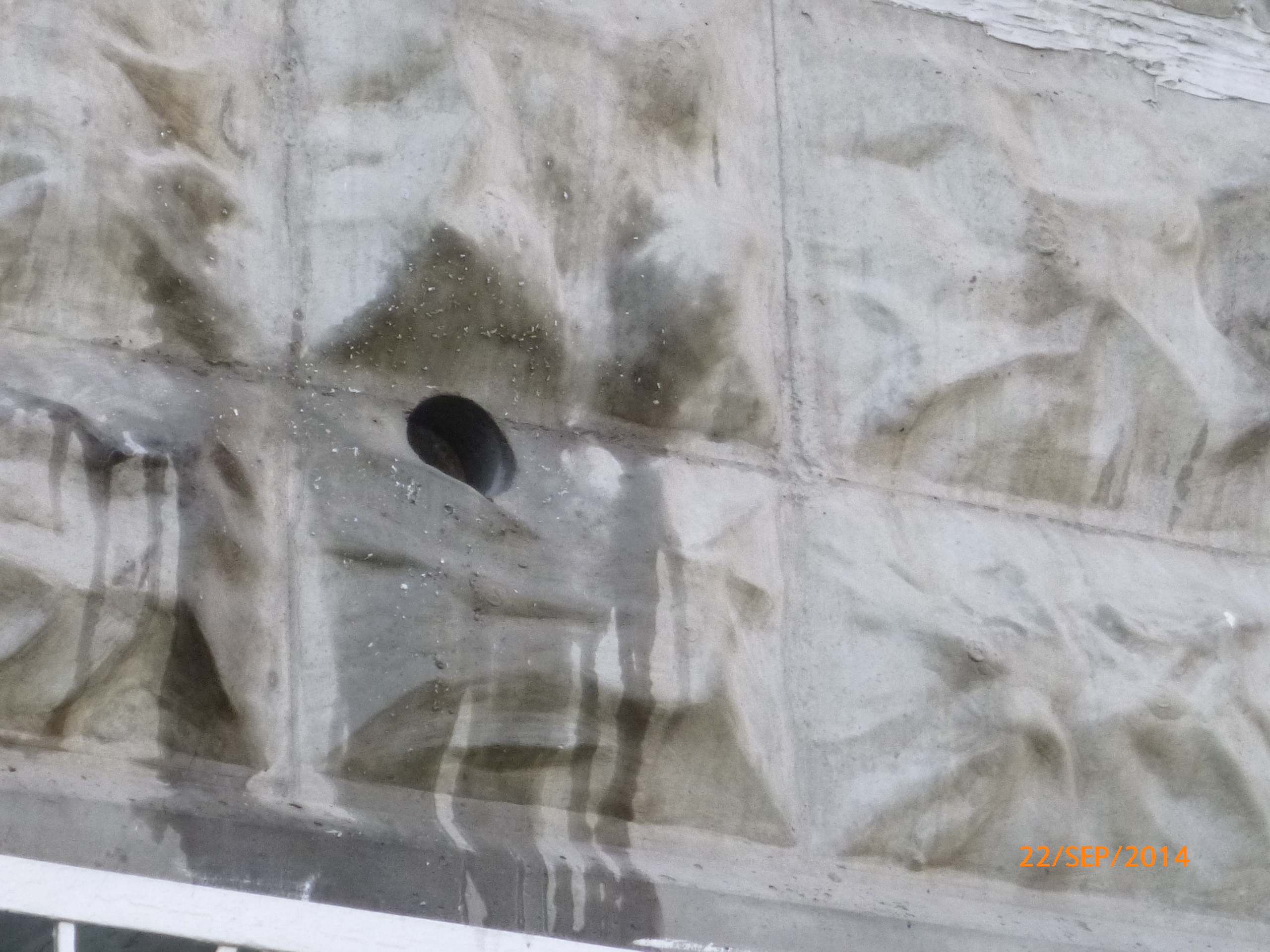

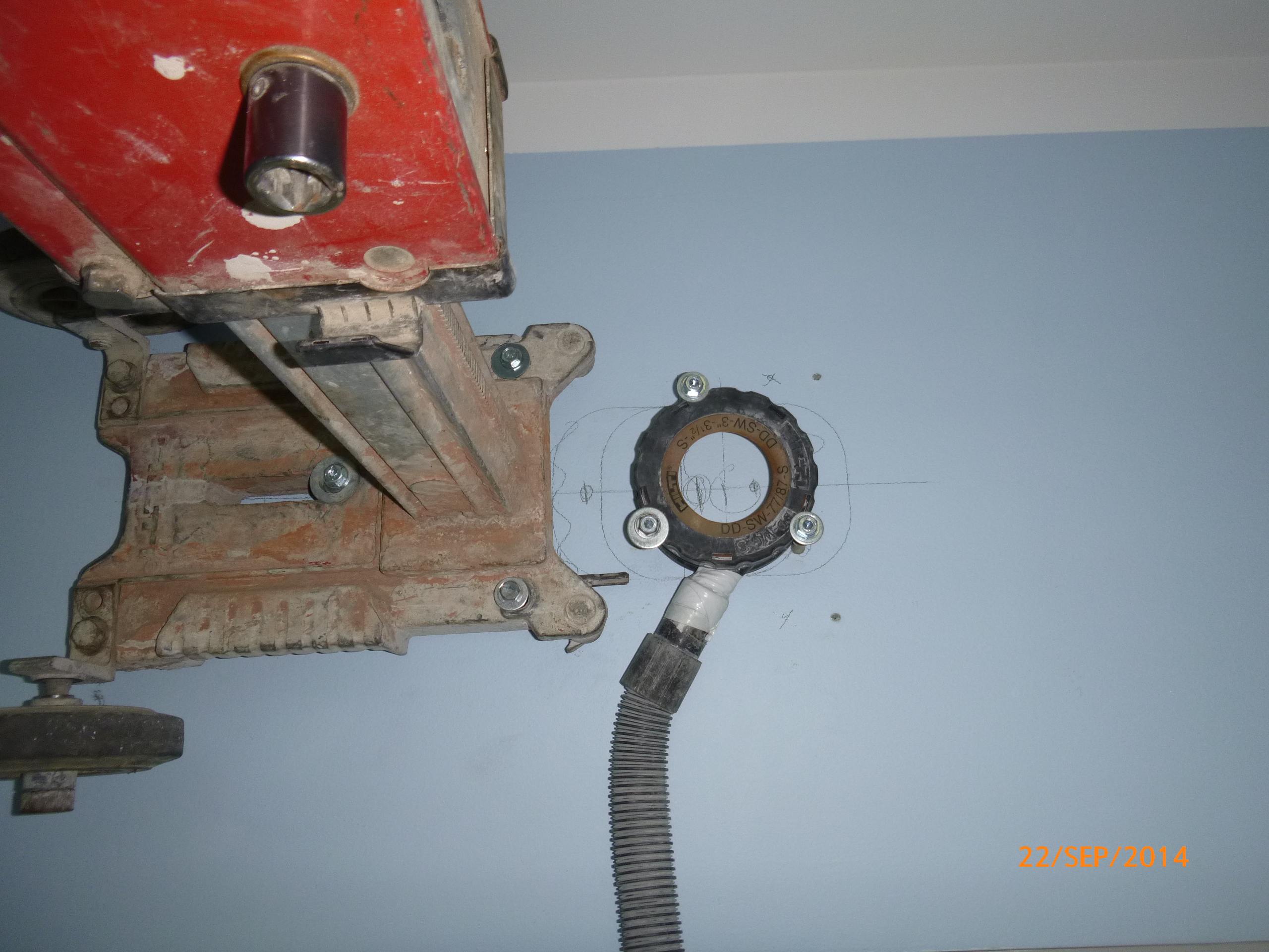

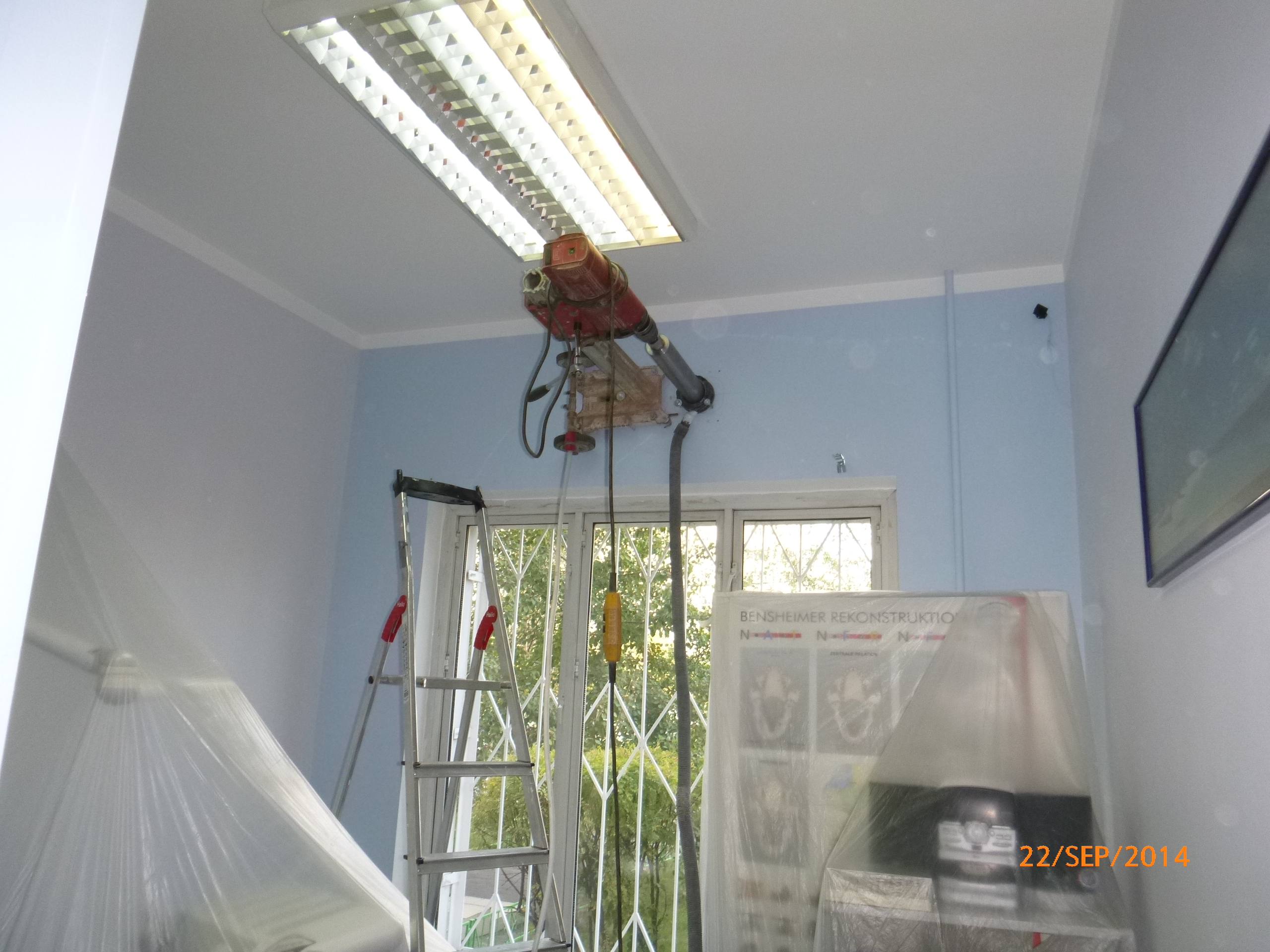

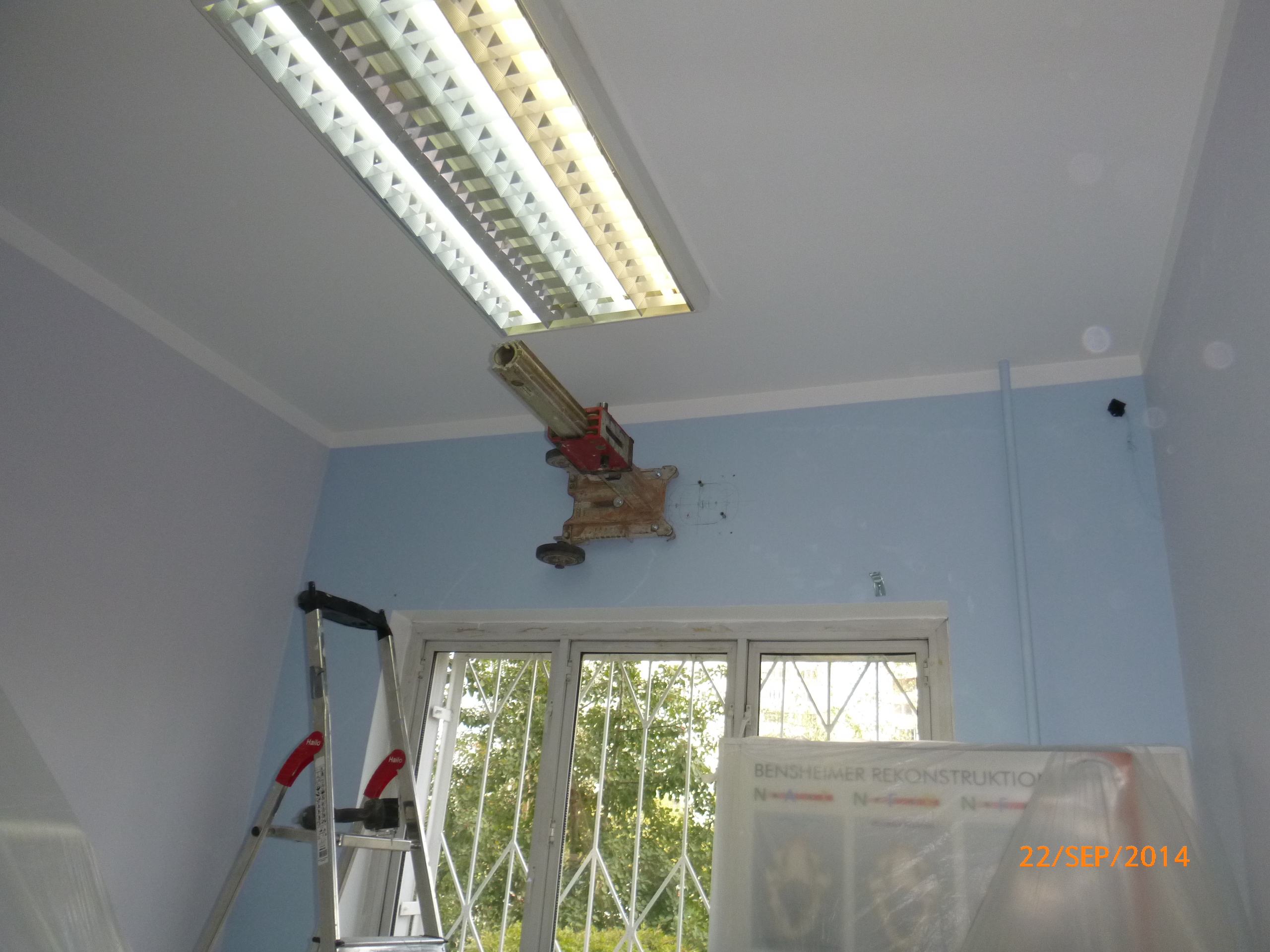

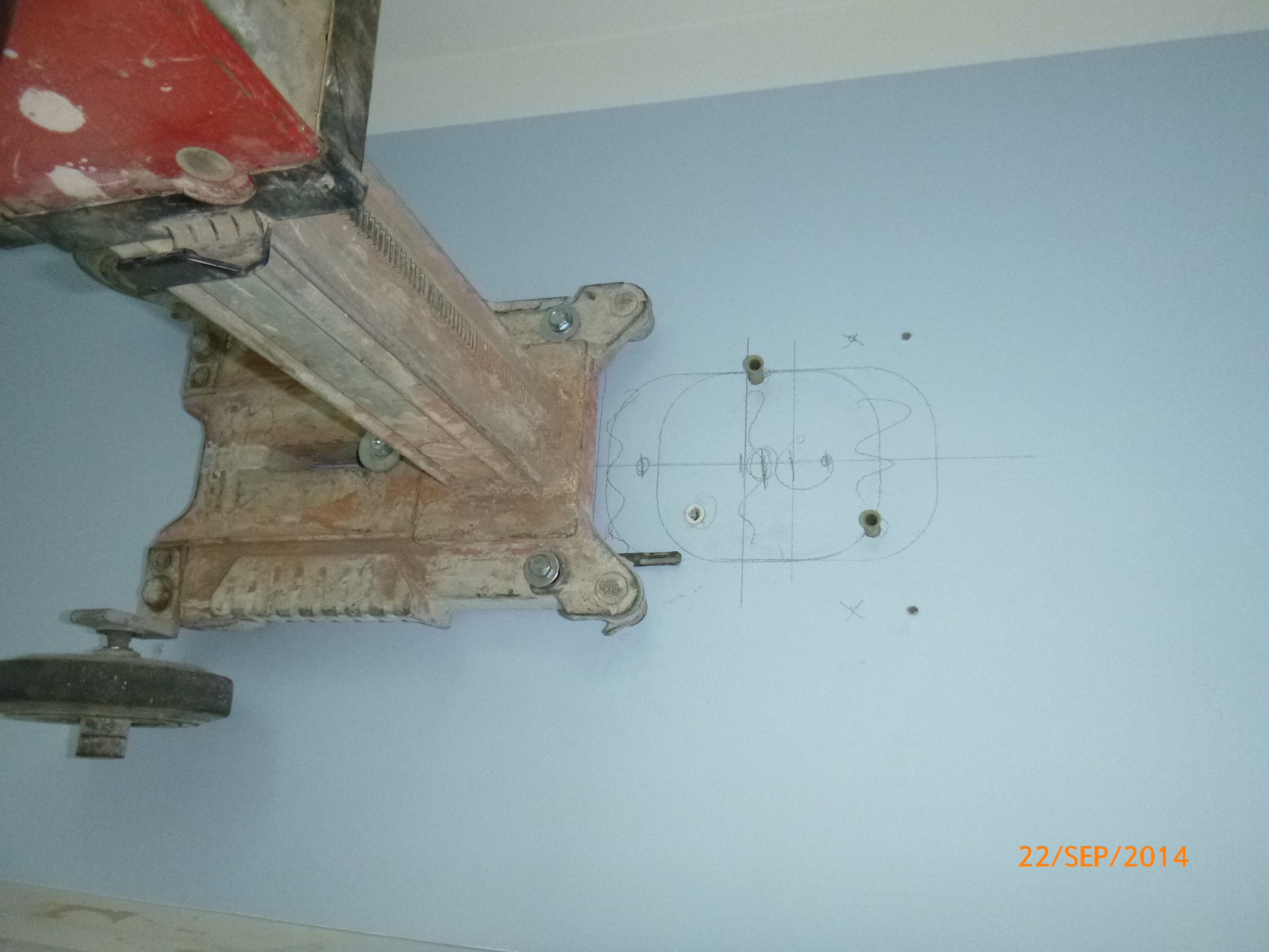

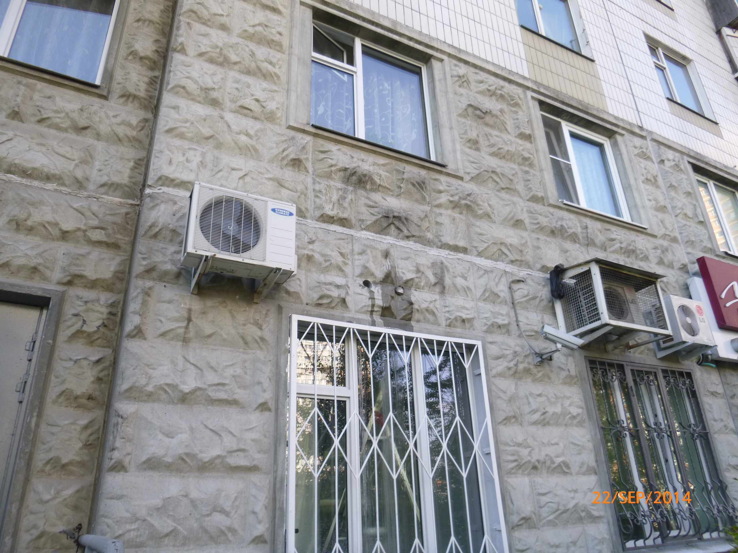

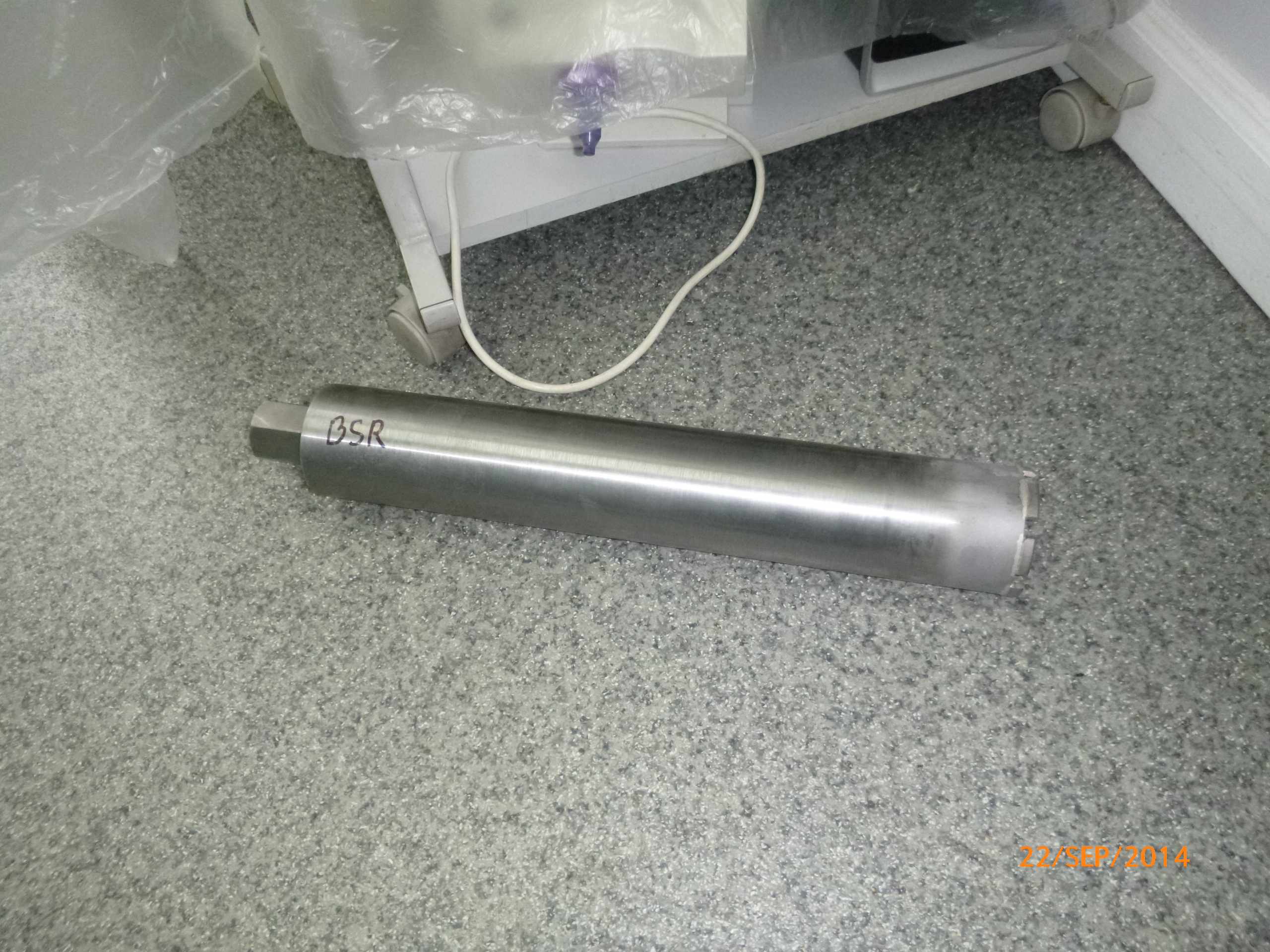

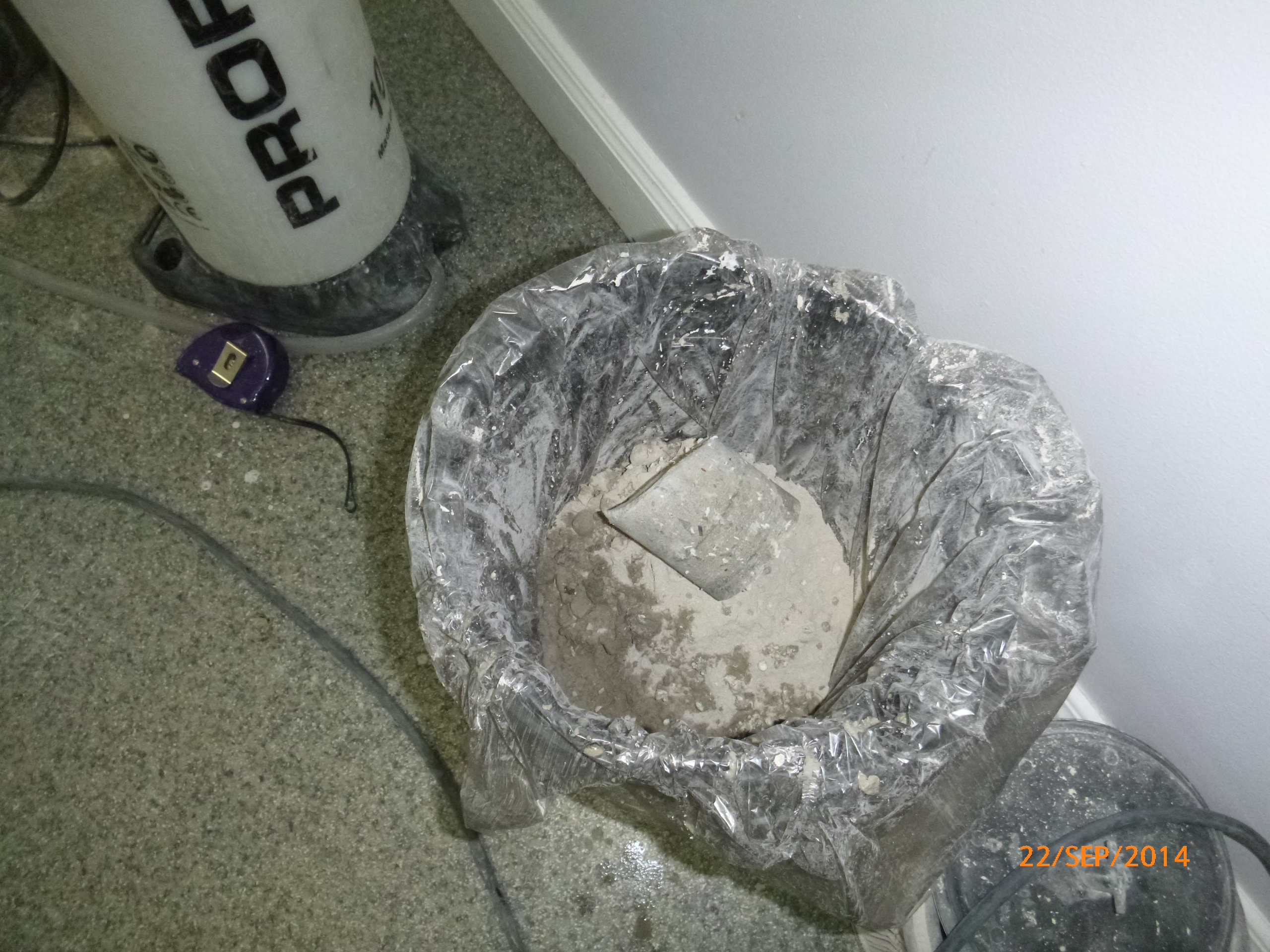

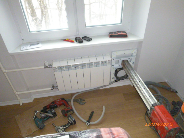

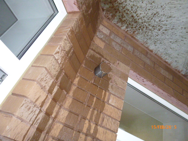

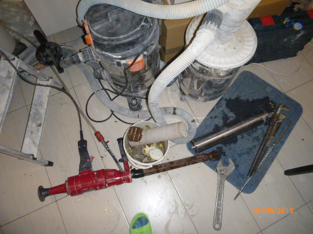

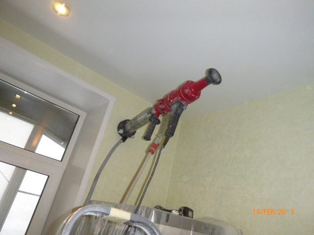

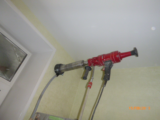

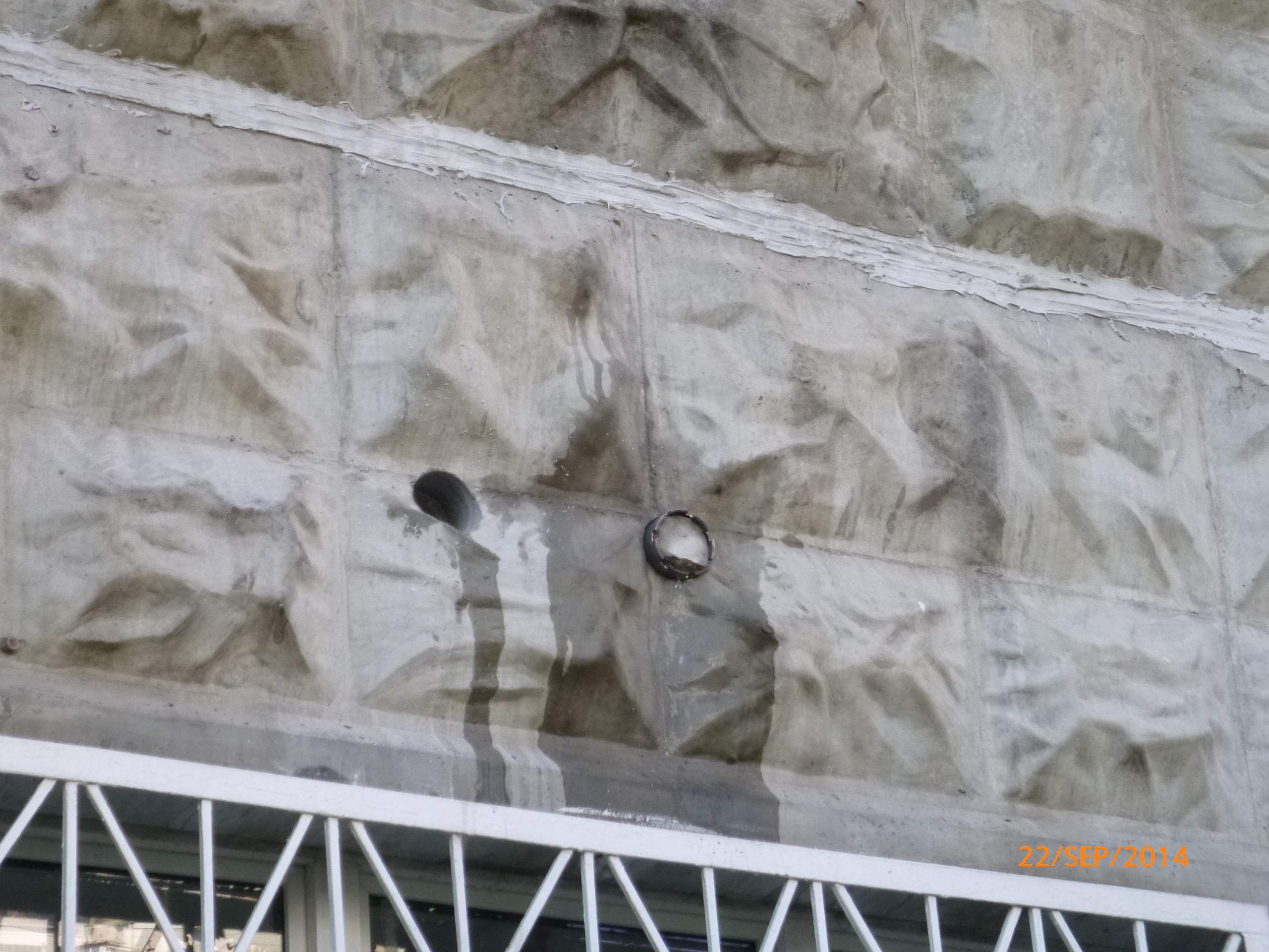

Часто кроме алмазного бурения стены,приходится еще и сверлить вент. фасад,за отдельную плату аккуратно делаю и это,ничего не разбирая и никуда не вытаскиваясь,все работы ведутся с водой и пылесосом-водососом,пыли нет абсолютно!Станина алмазной установки переделана таким образом,что отверстия от ее крепежа к стене потом закрываются корпусом установки,в данном случае это Селенга.(Никакая другая просто не помещалась)

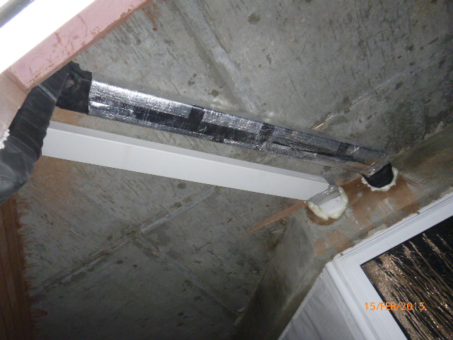

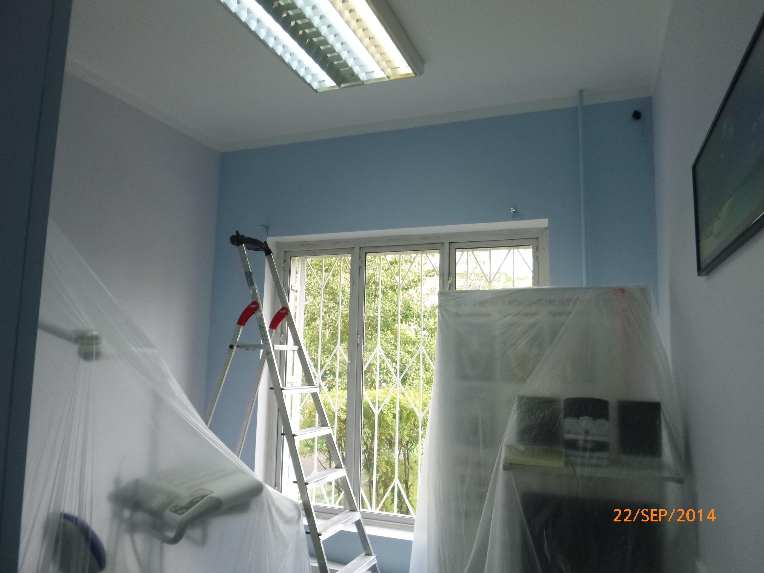

Подмосковье.Элитный несколько этажный дом со своим котлом,но чего то напутали с вентиляцией,в квартире нечем дышать,особенно на кухне,где стоит газовая колонка,установка маленького рекуператора Lossney полностью решила все проблемы и опять длинные трассы воздуховодов протянул через балкон и опять все прекрасно работает.

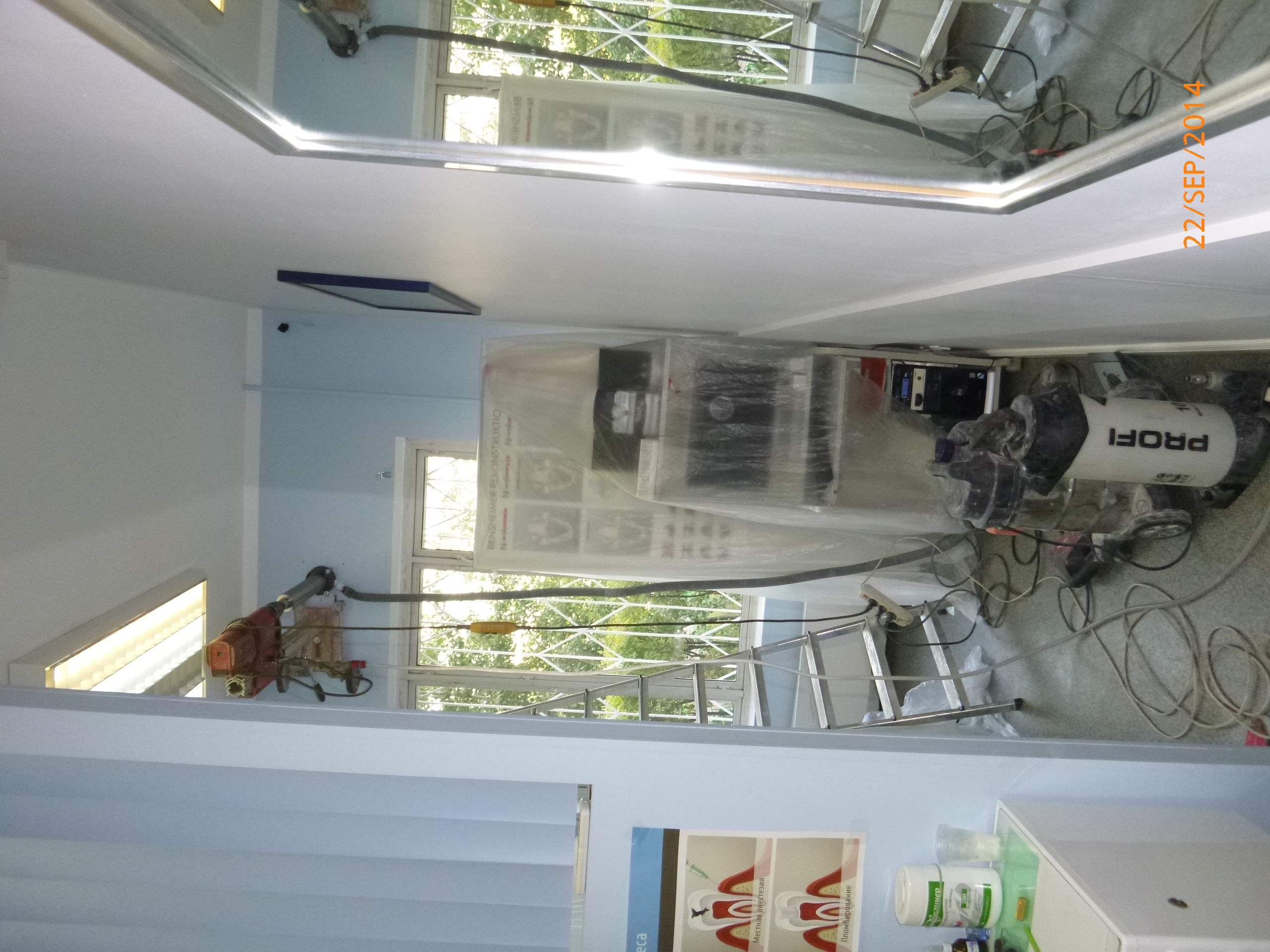

КАТРАН
Сообщений: 5708
03.02.2017 в 14:38:35

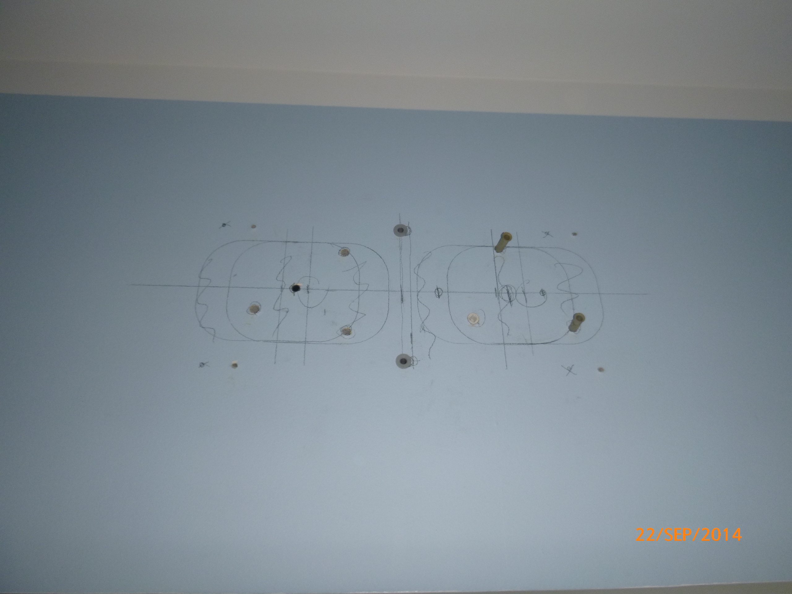

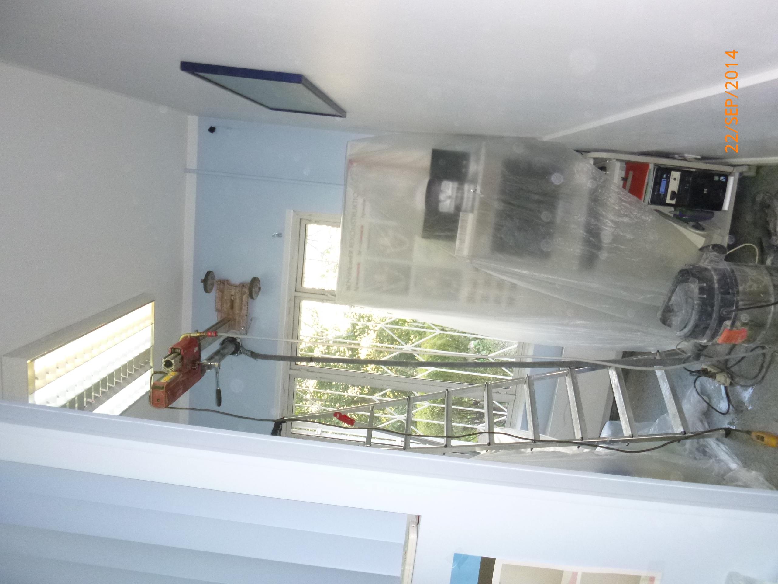

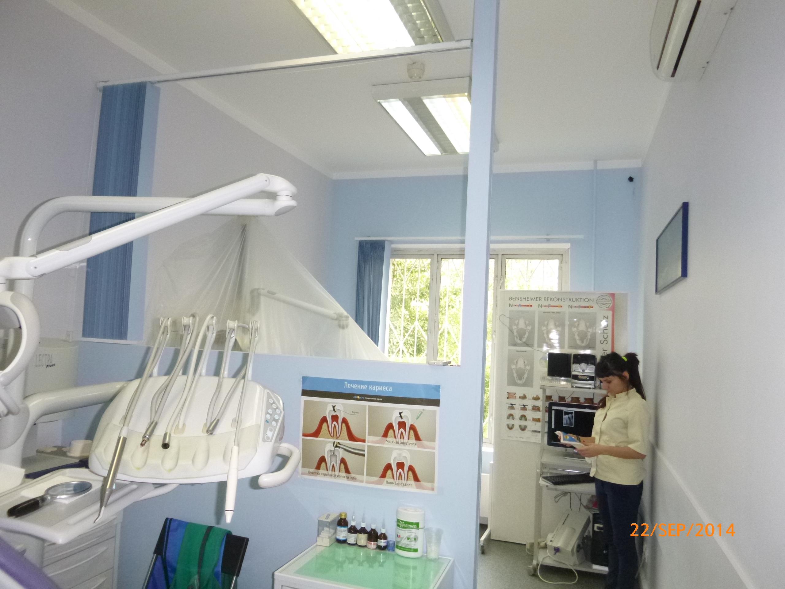

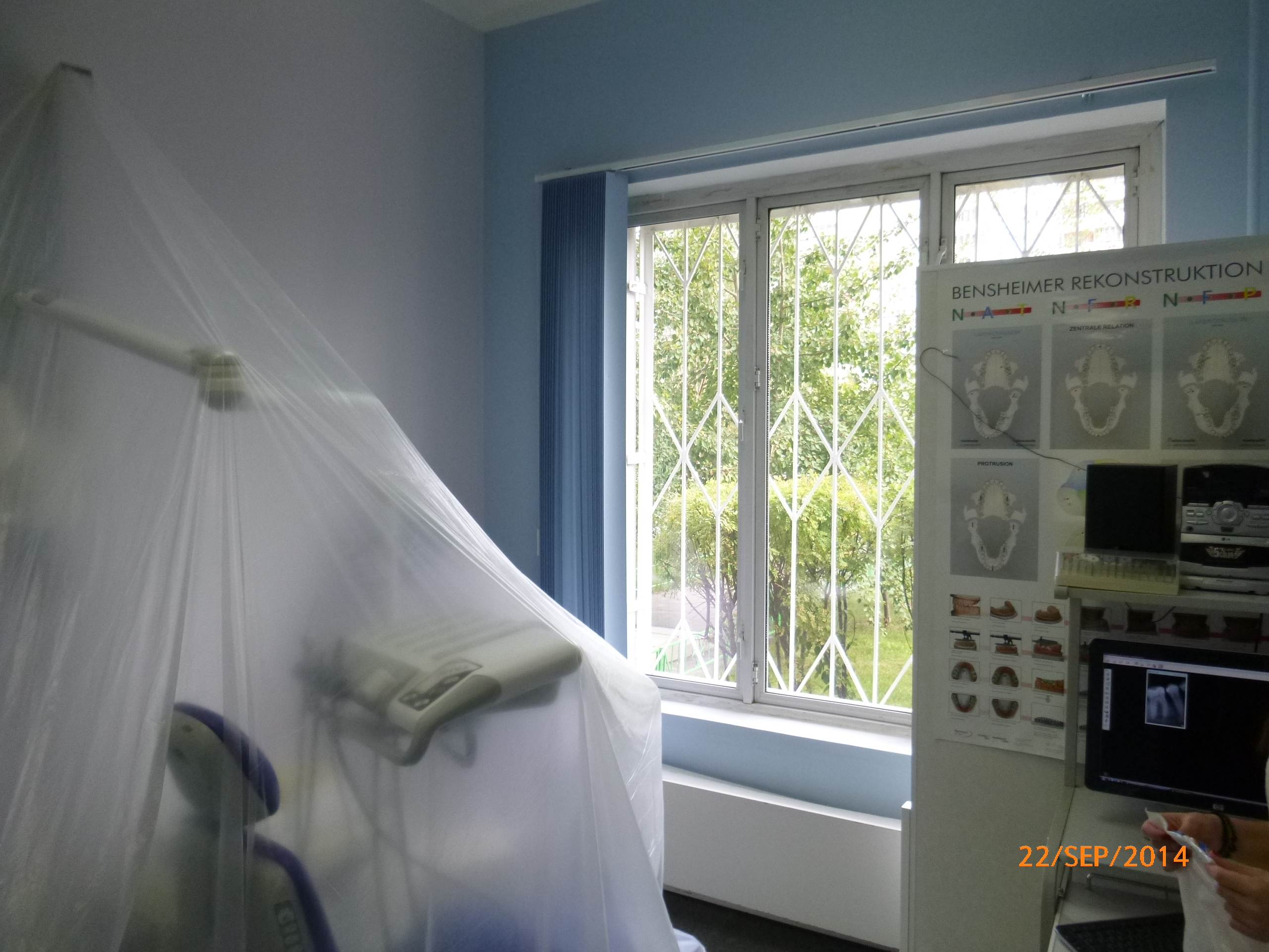

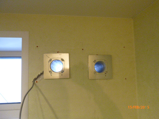

Москва.Первый этаж жилого дома,частная стоматология.Вдруг потребовали полноценную приточно-вытяжную вентиляцию в хирургическом отделении,а ремонт уже сделан,посоветовал Mitsubishi Electric VL-100EU5-E,купили,очень аккуратно,без пыли поставил и ее и проводку потом под нее провел. Все довольны,кроме инспекции,пришлось вместо взятки засвидетельствовать факт наличия действующей приточно-вытяжной вентиляции и навсегда отстать от людей.
