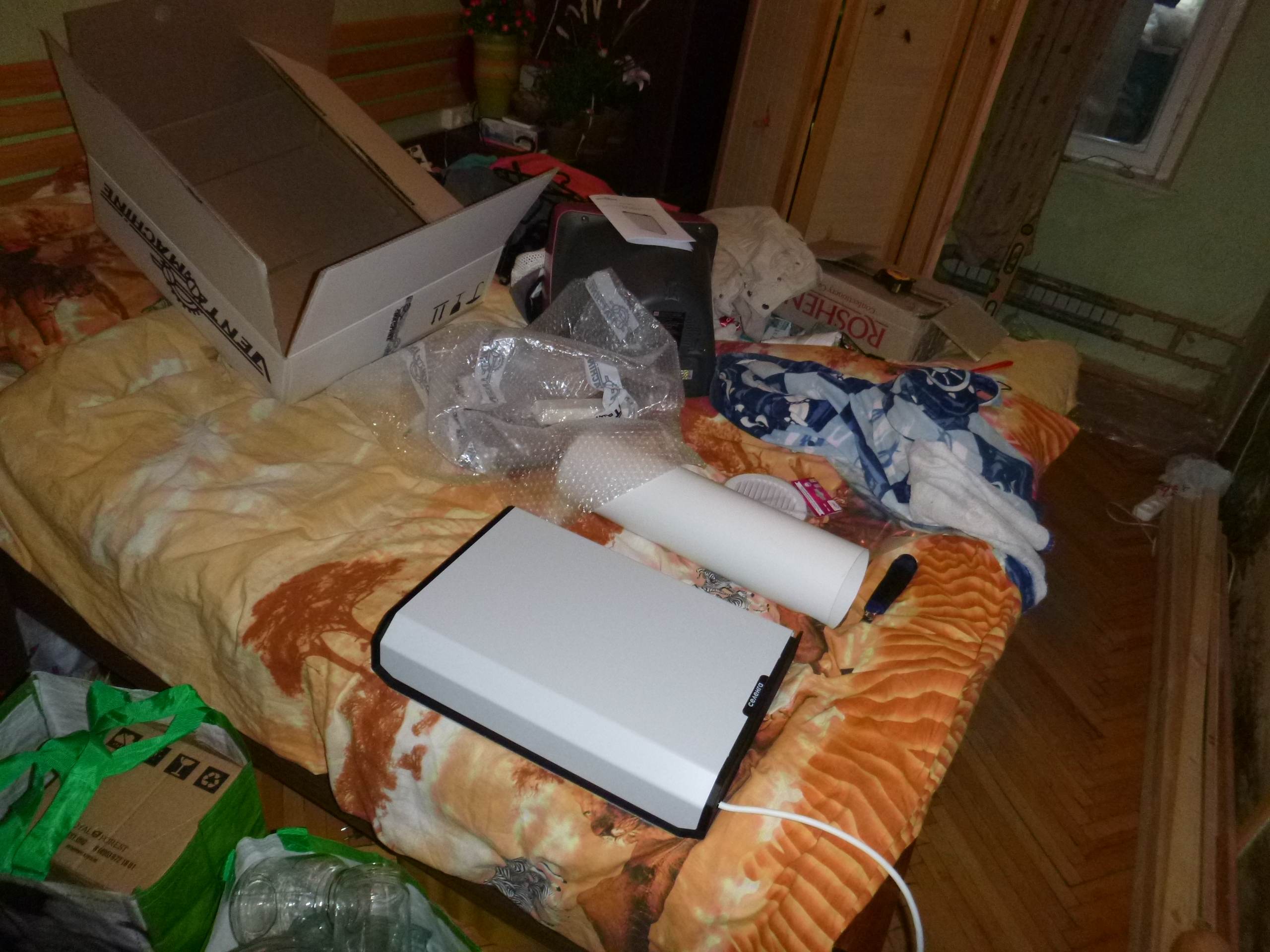

03.02.2017 в 14:47:34
Продолжение фото

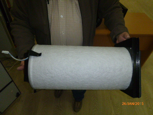

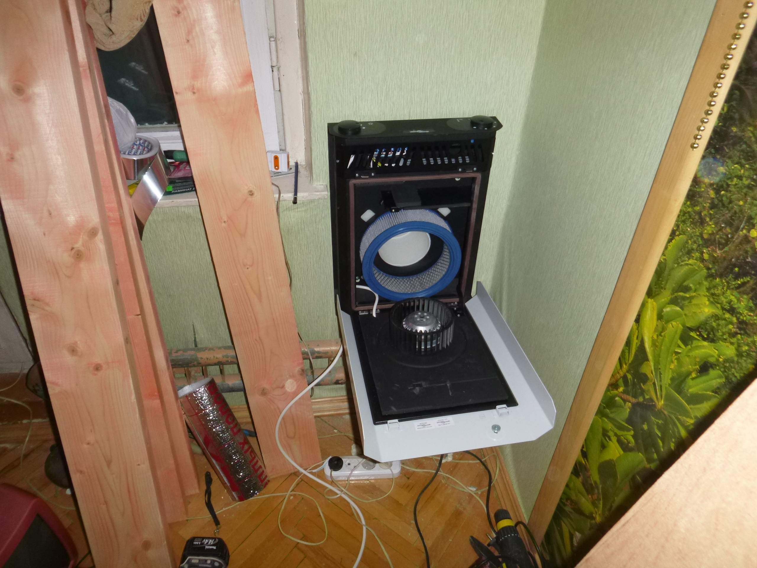

04.02.2017 в 20:33:52

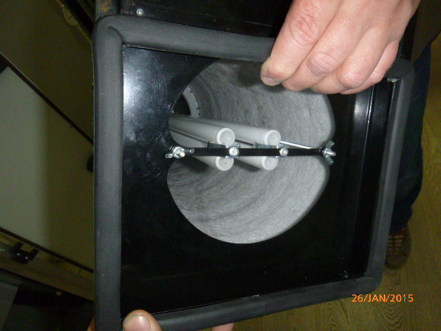

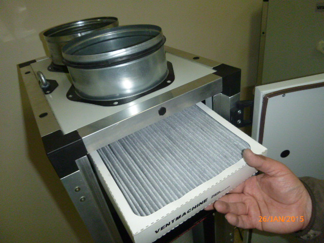

Кто то просил показать фотокаталитический фильтр в ПВУ-350,был в офисе Вентмашины-все отфотал.

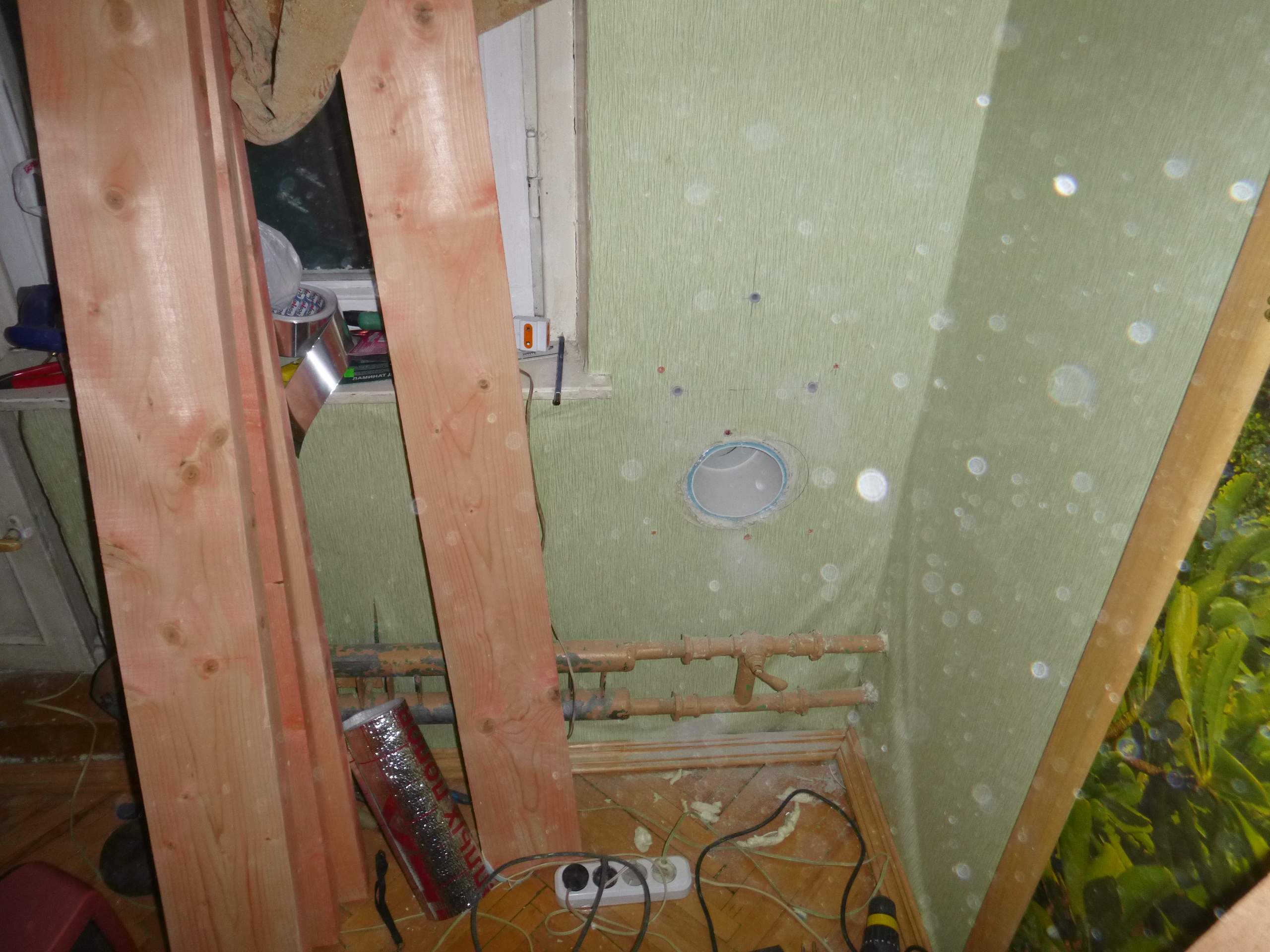

05.02.2017 в 21:50:09

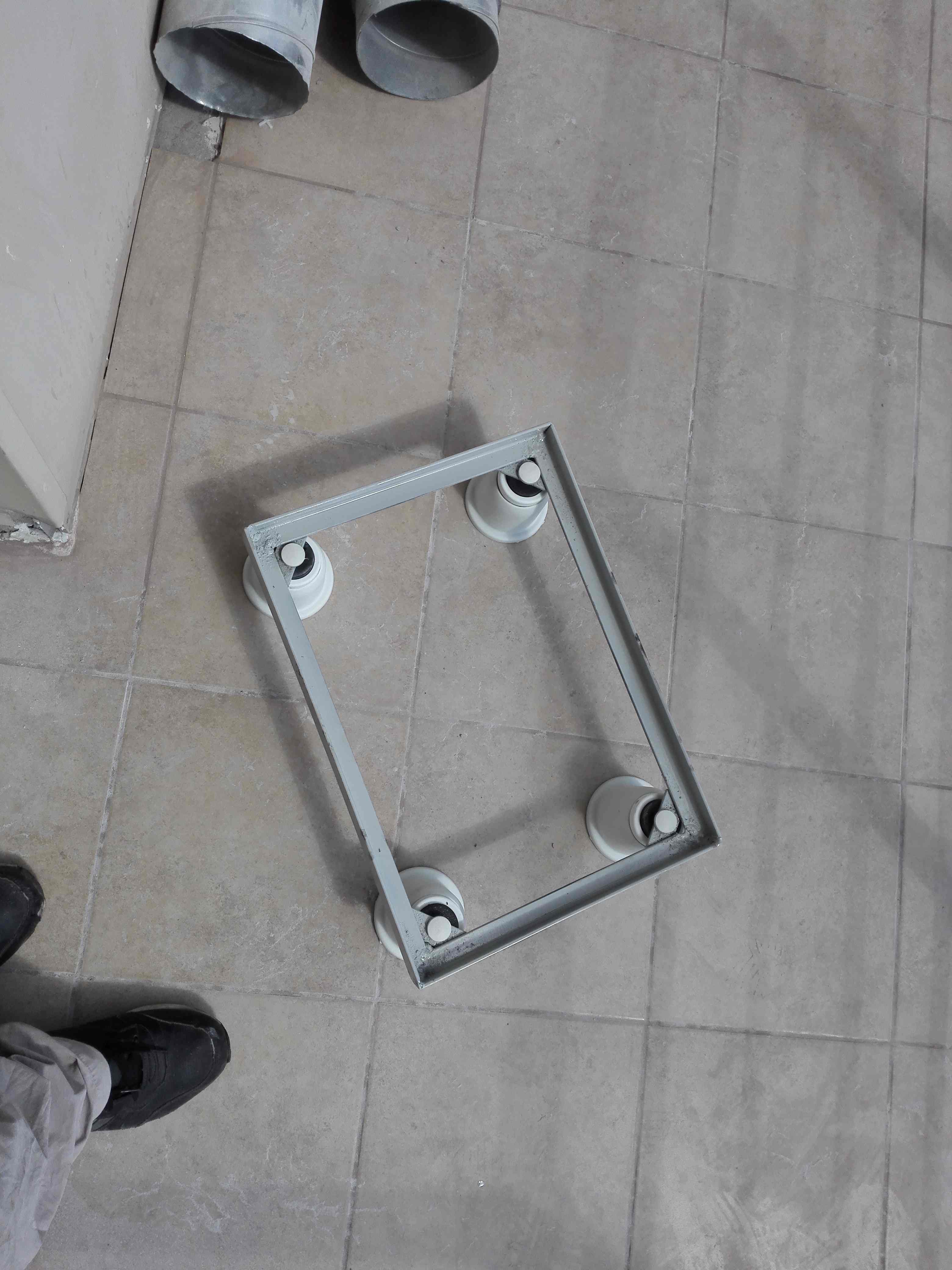

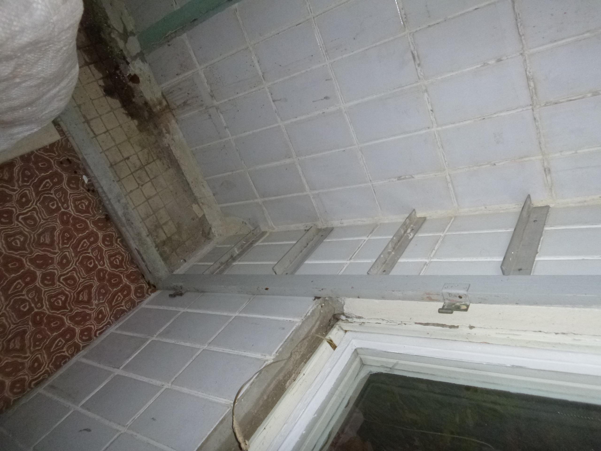

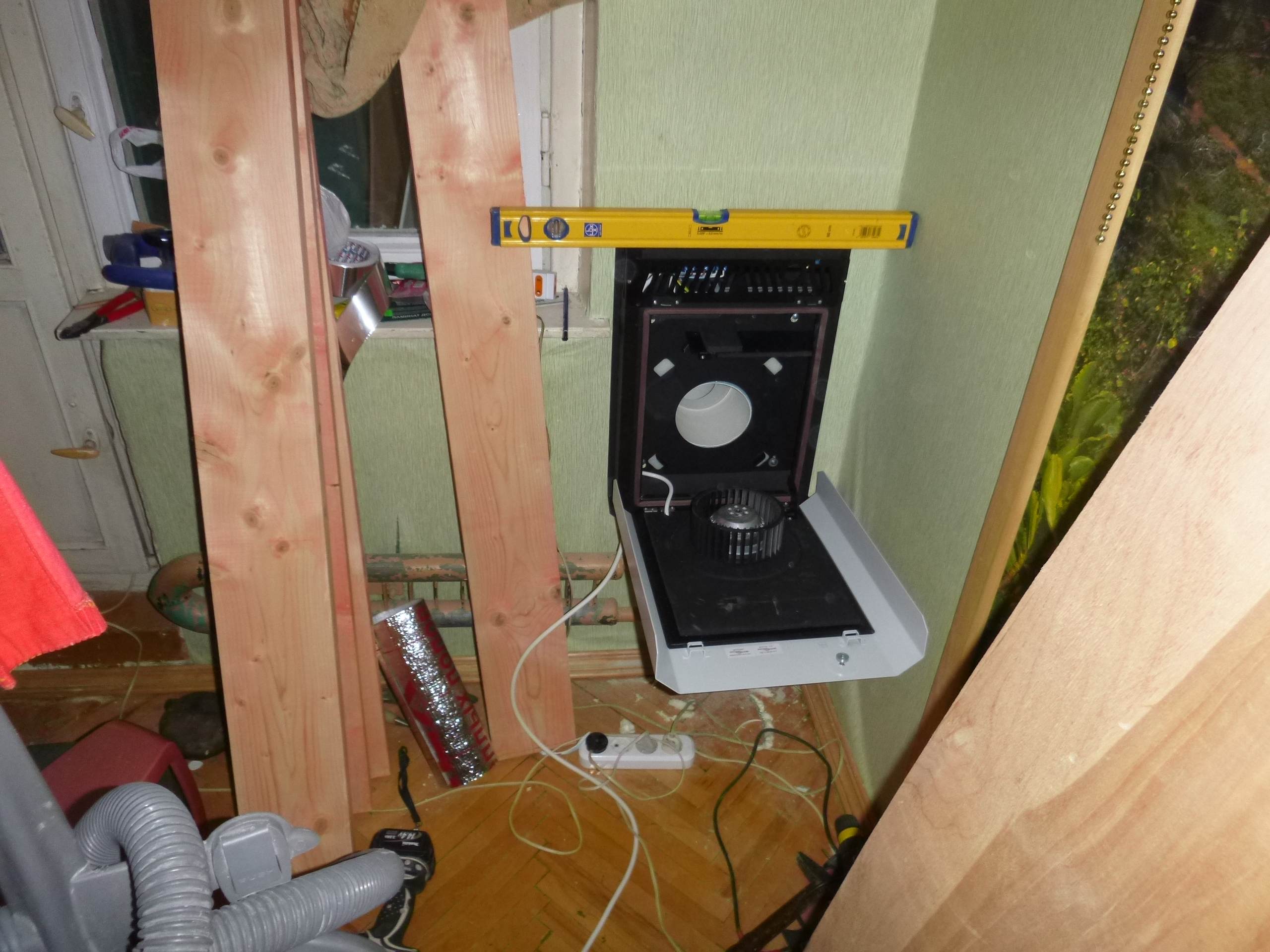

При установке Пву-350 на балконе,(вертикально) варю рамку из уголка и по углам спец. ножки ,регулируюшиеся по высоте.

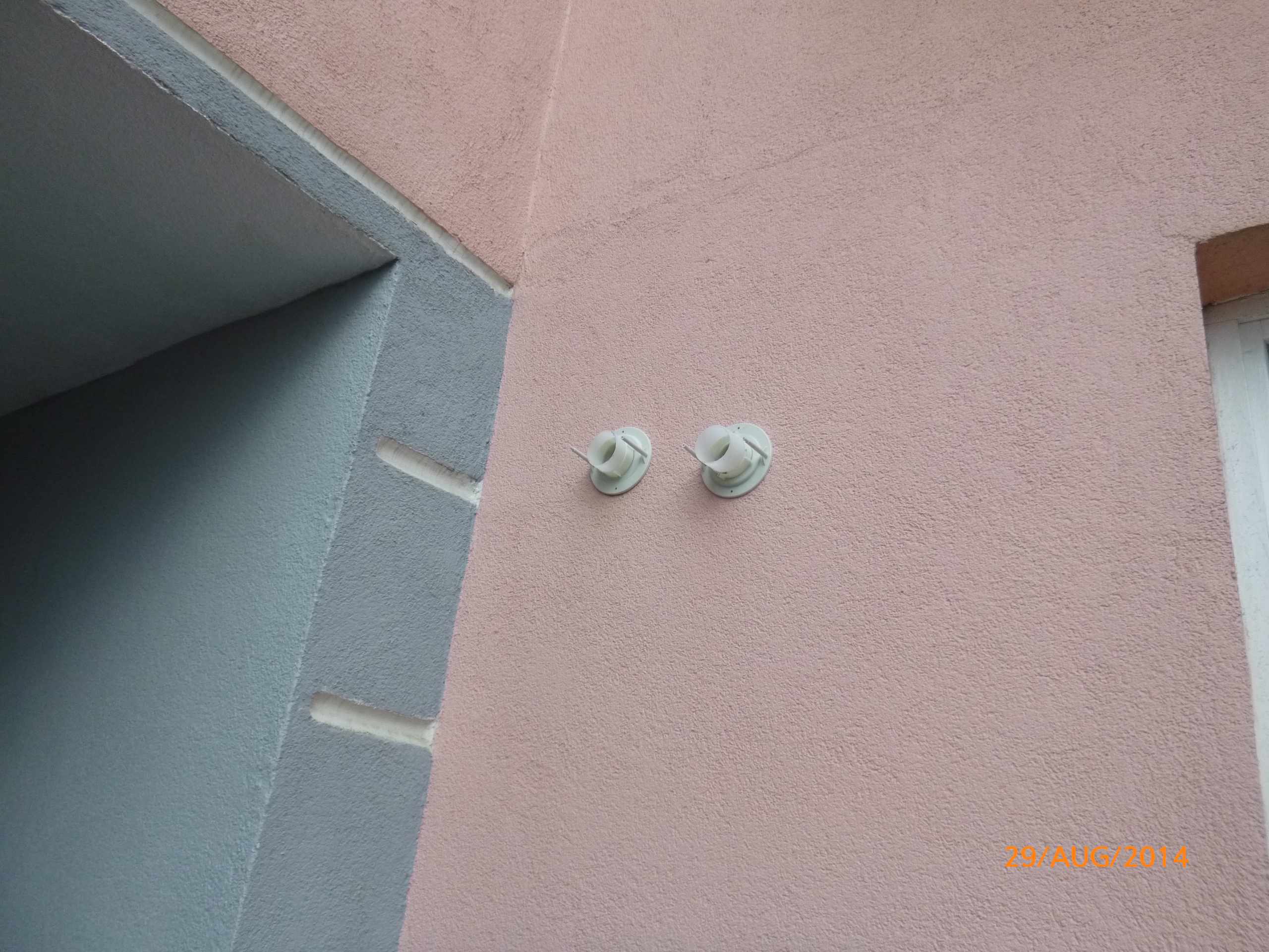

Сообщений: 5708

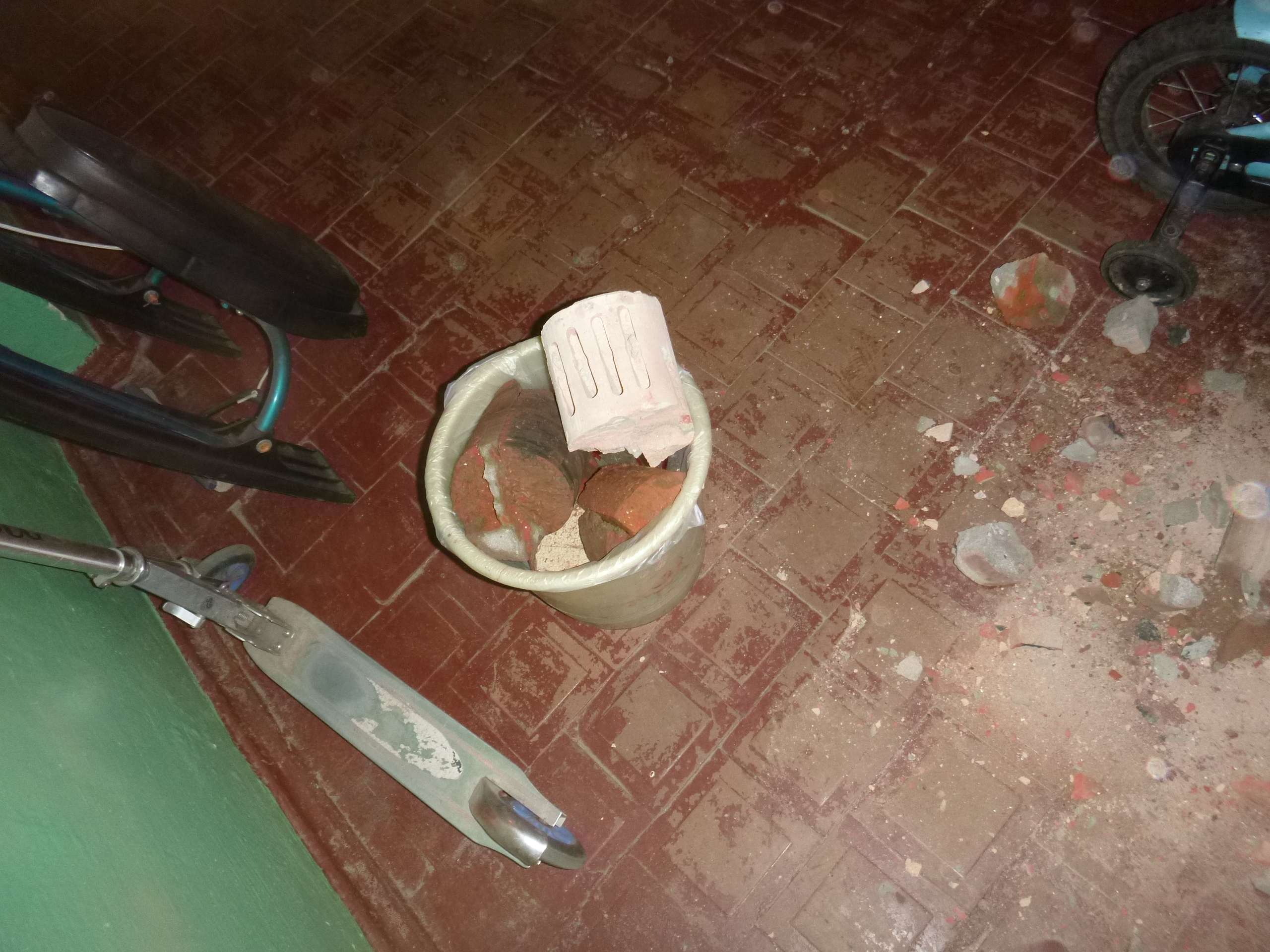

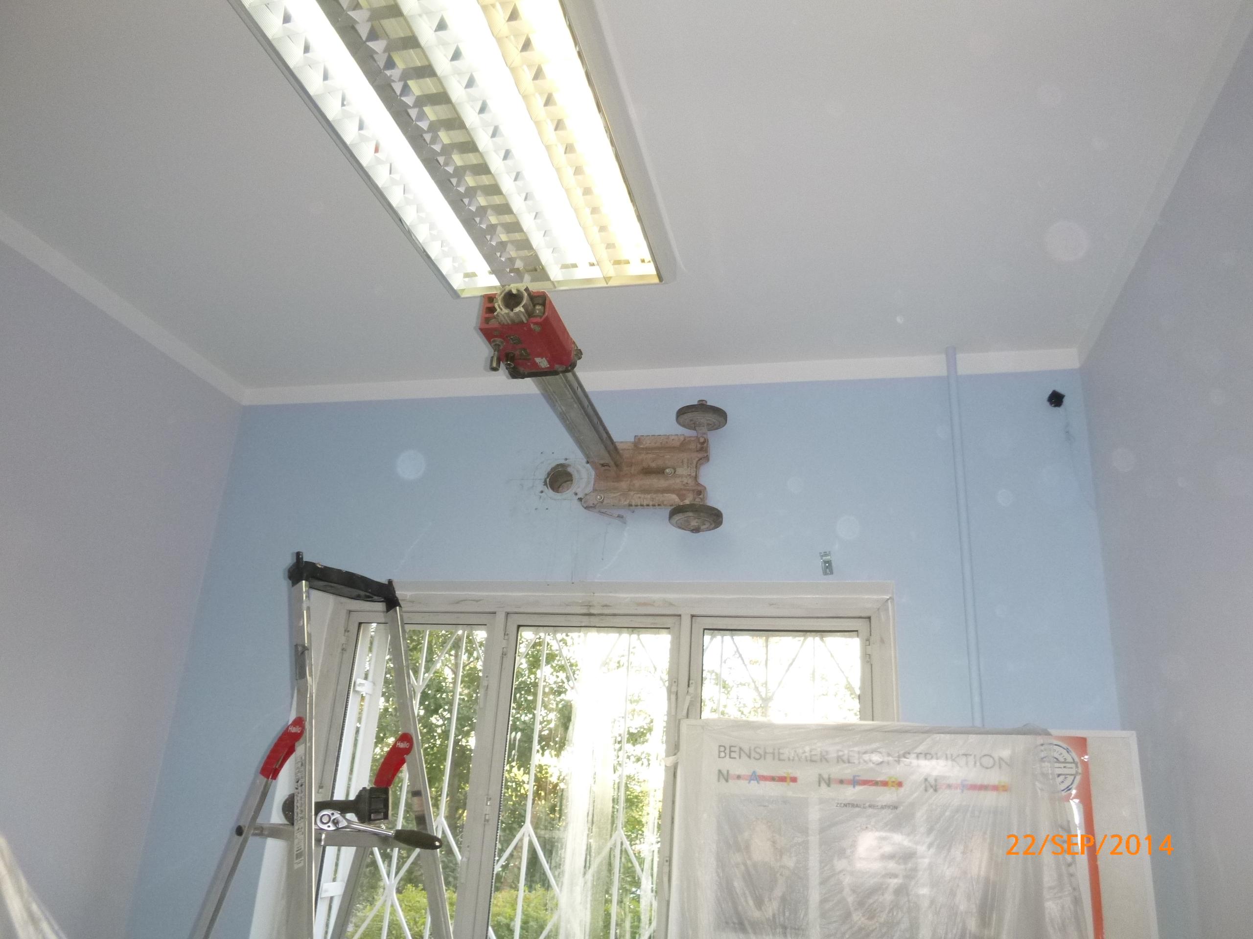

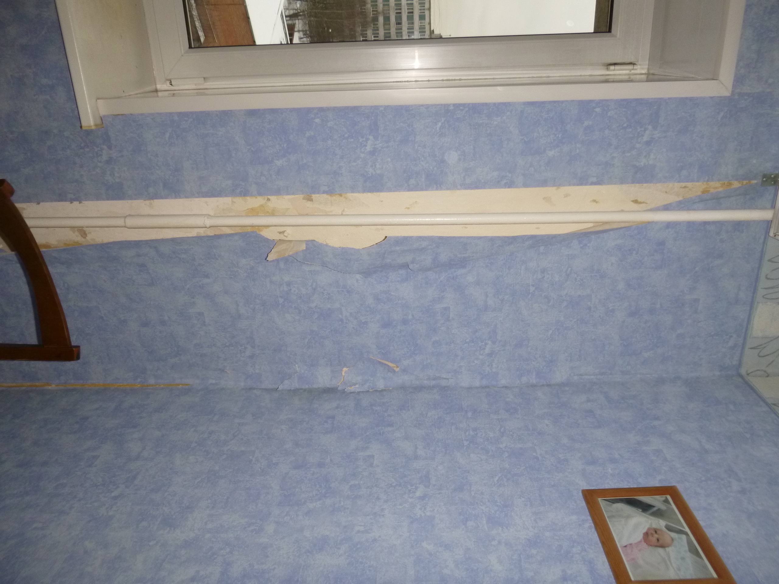

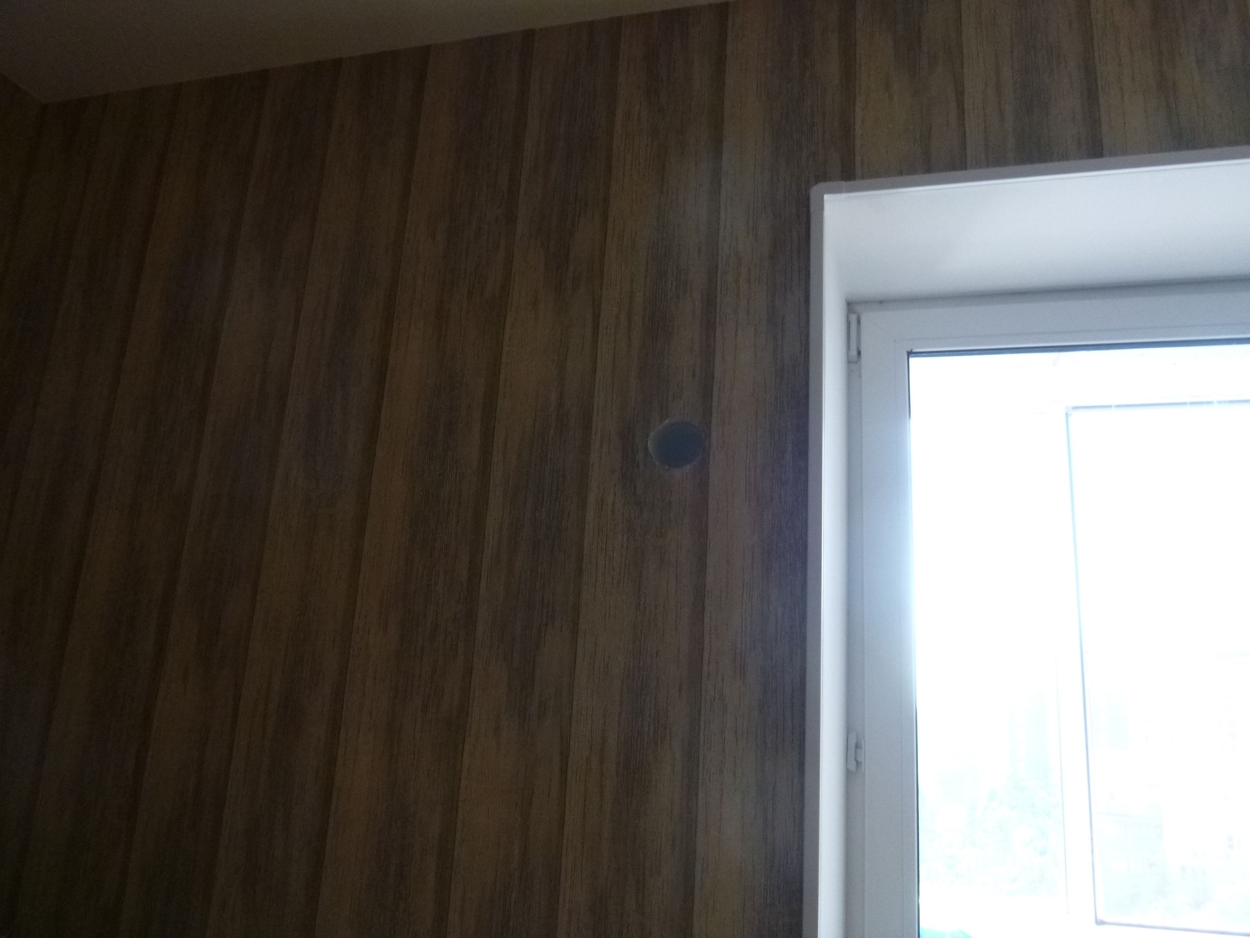

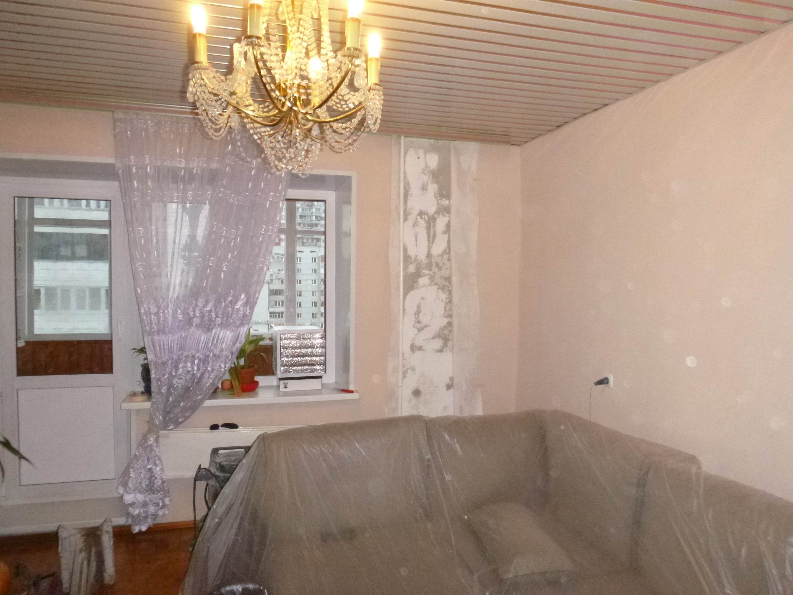

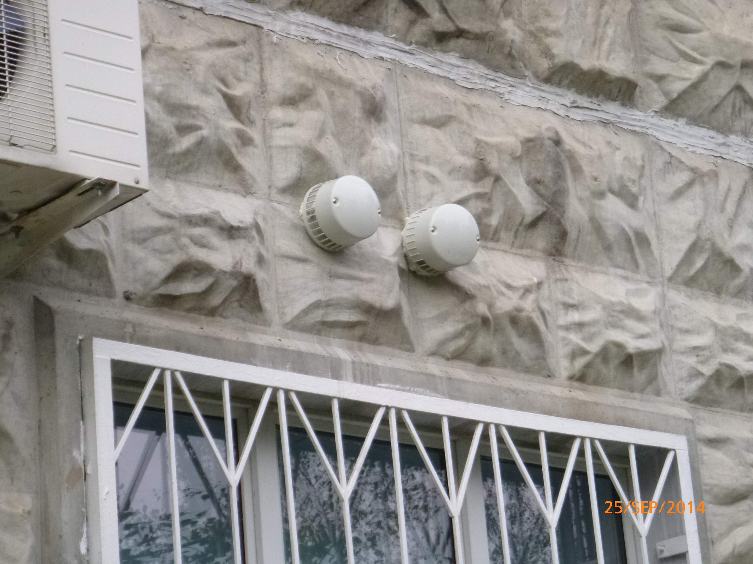

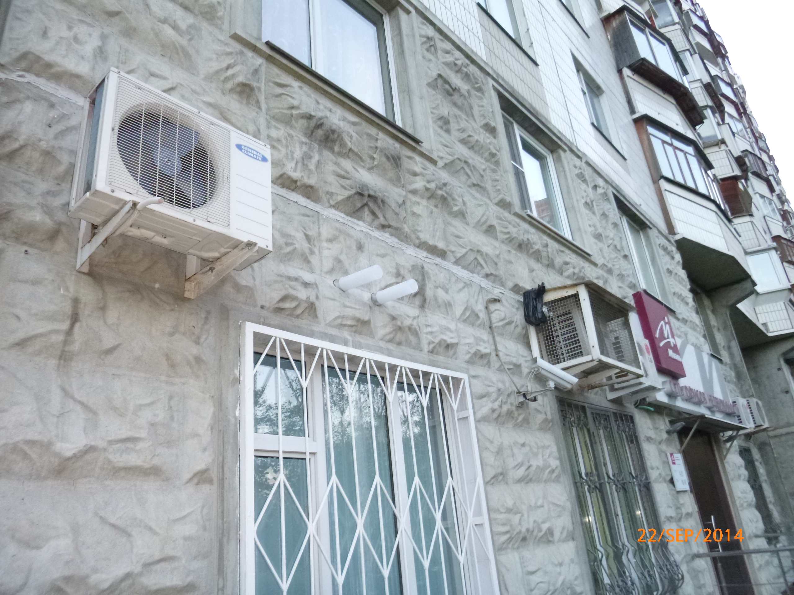

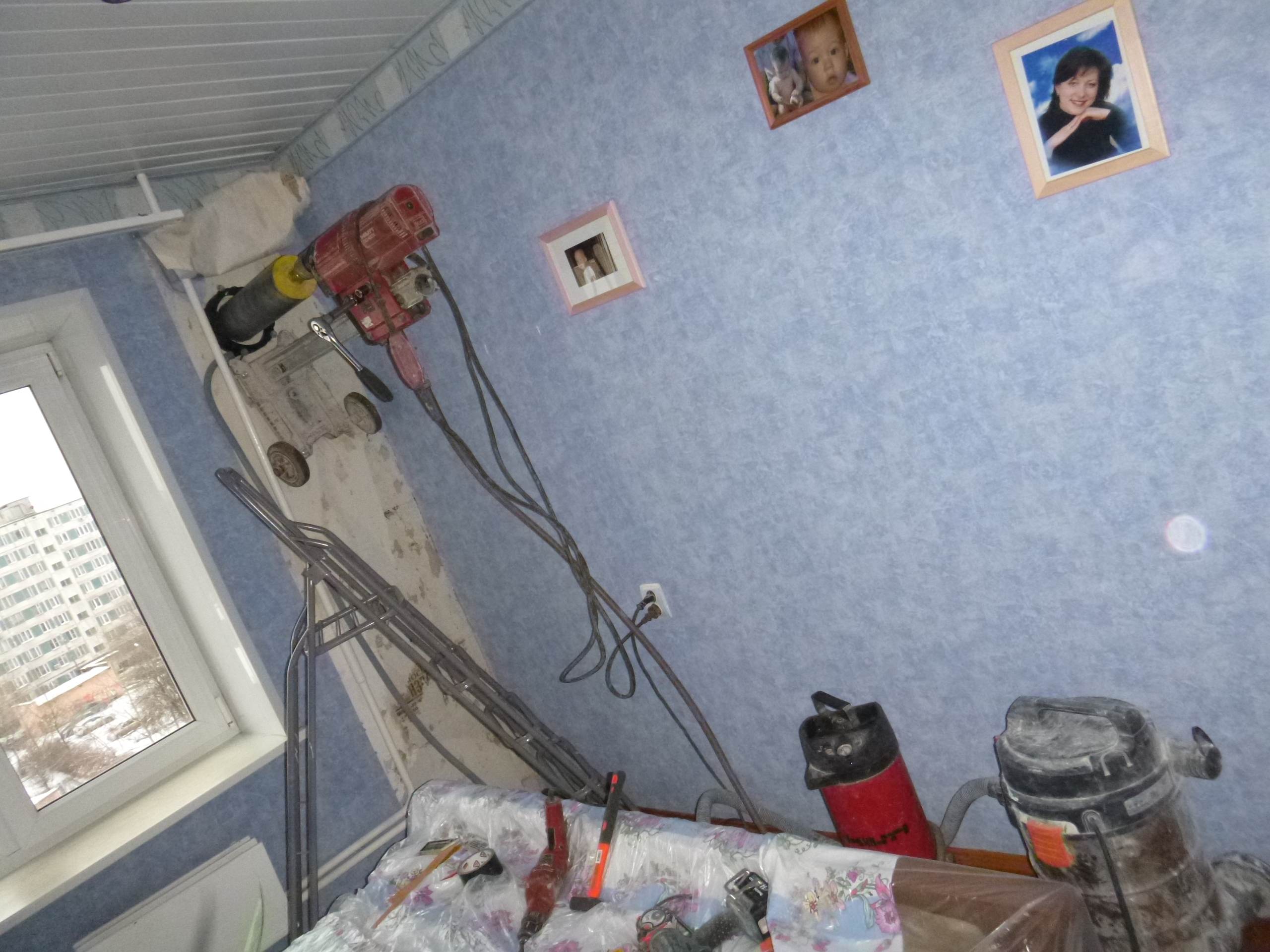

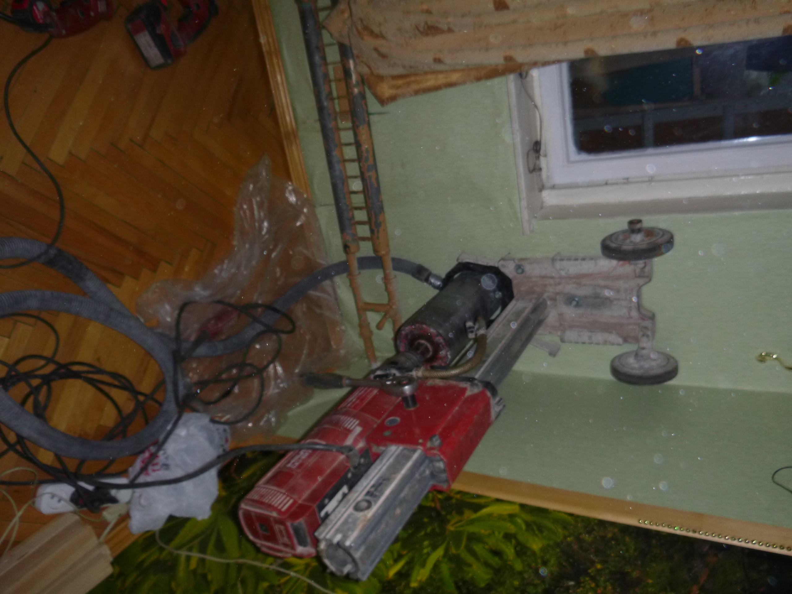

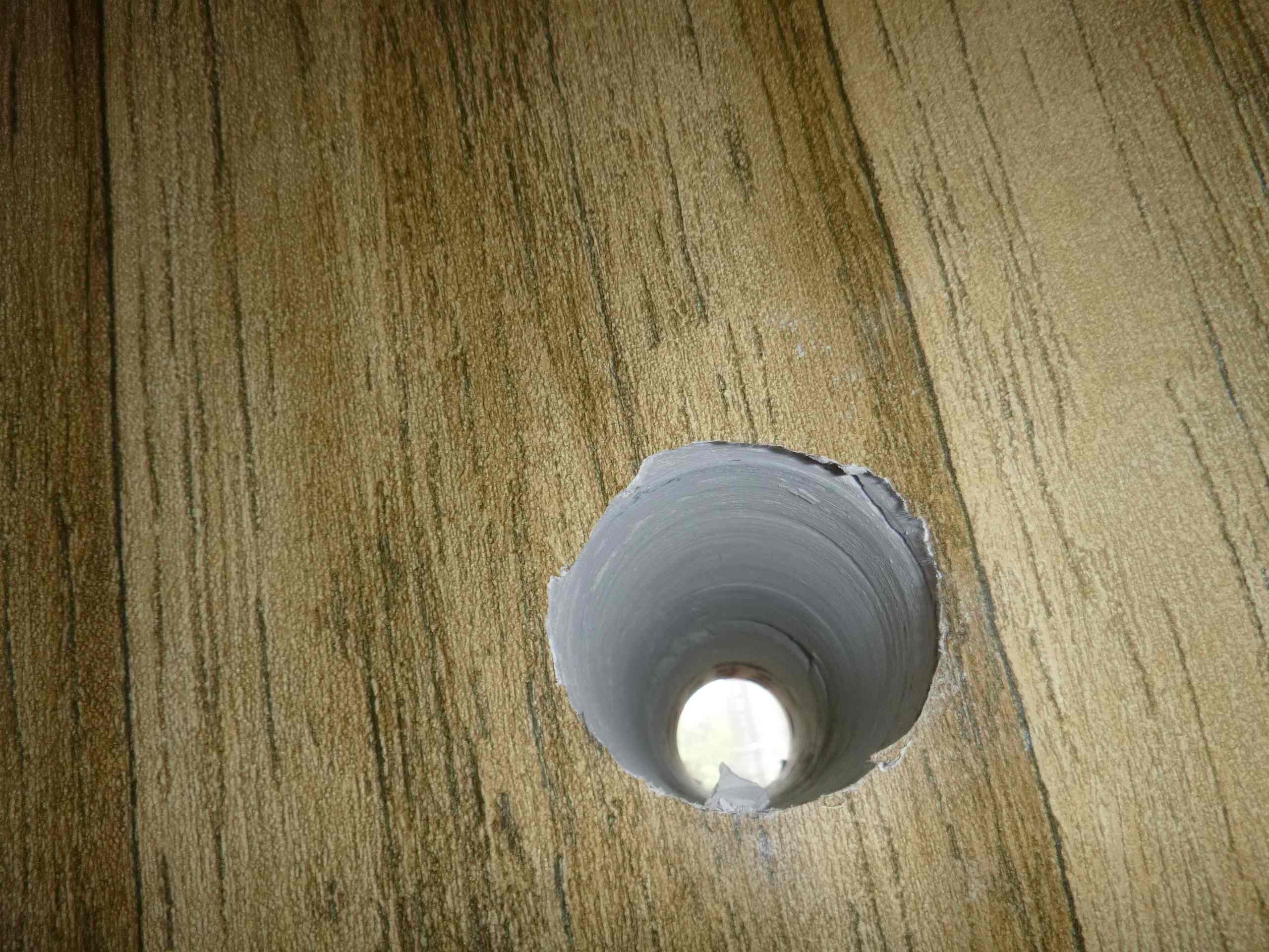

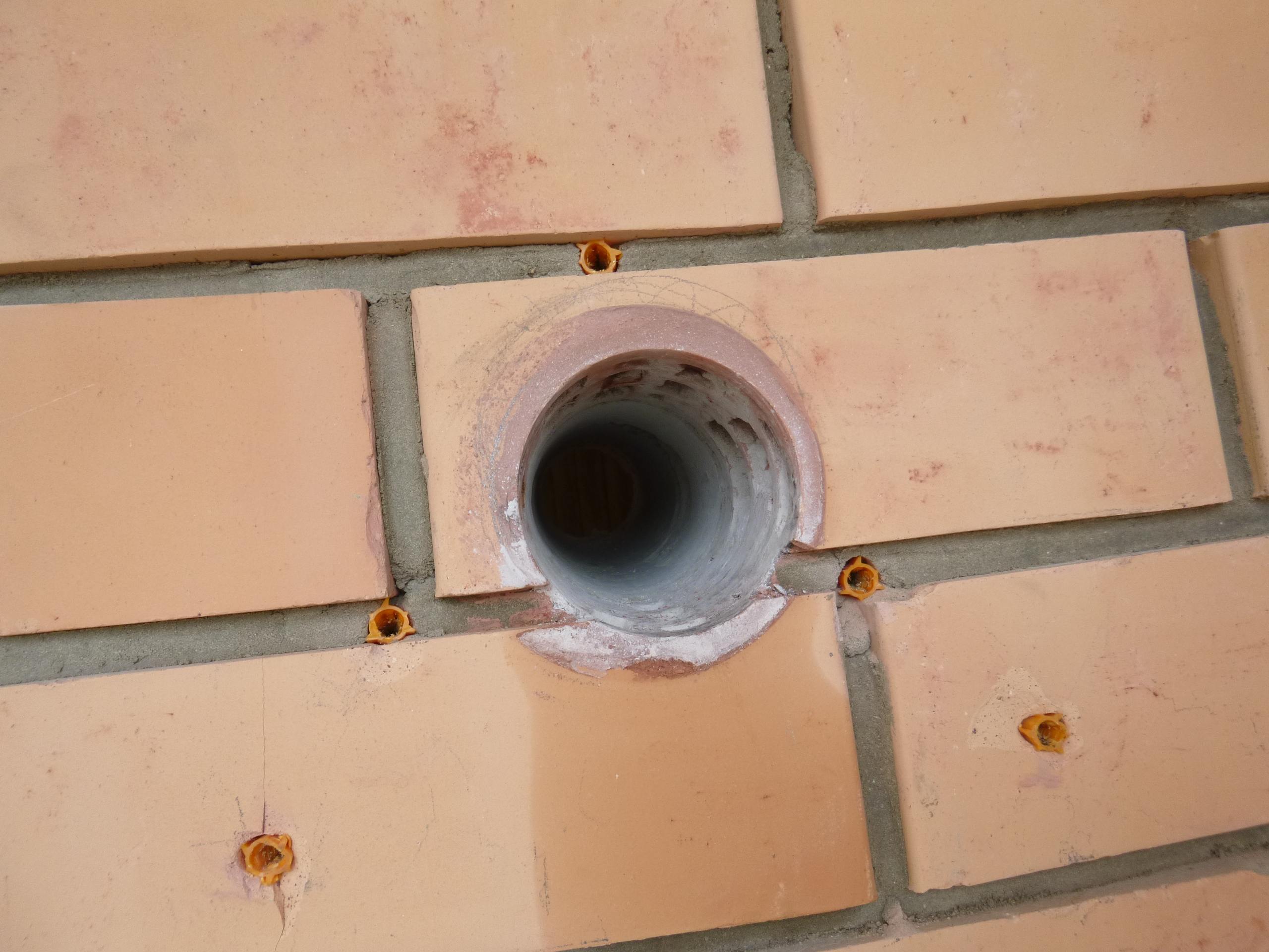

06.02.2017 в 19:38:07

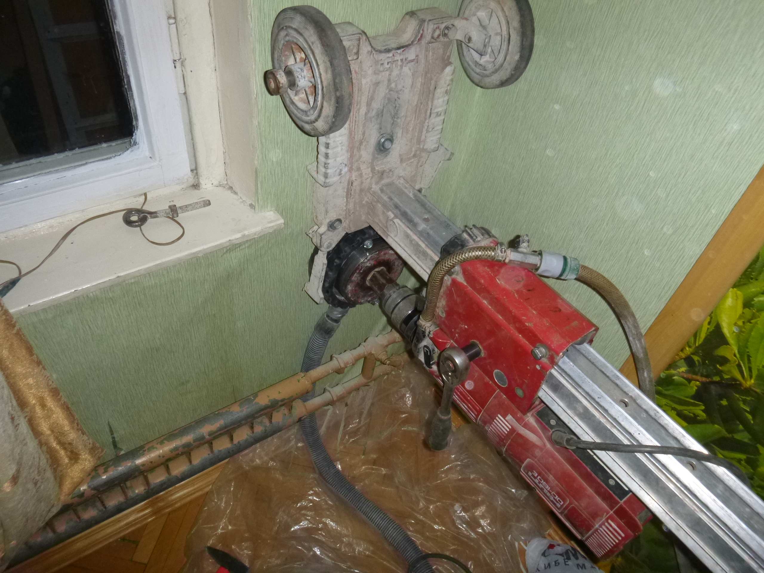

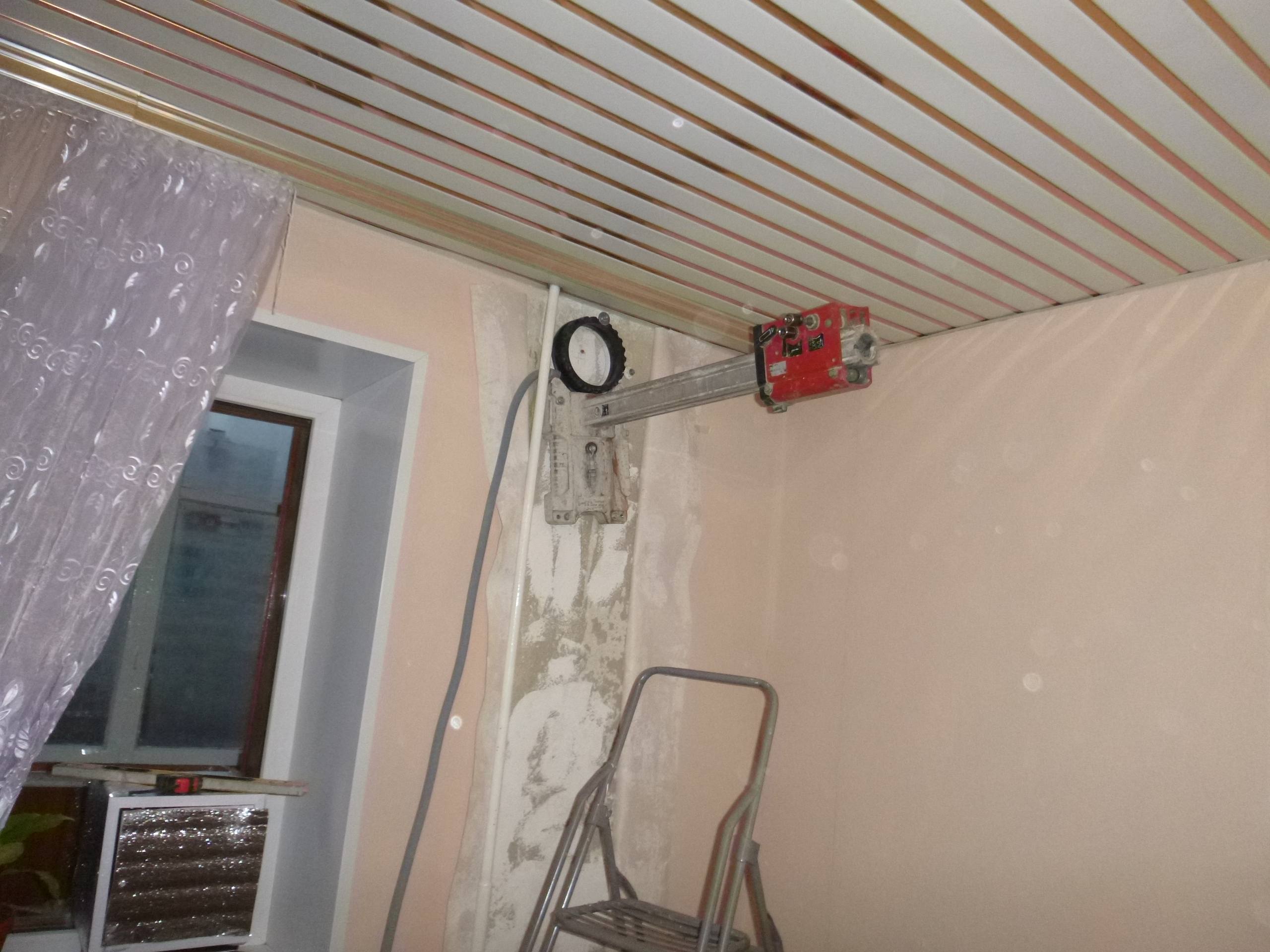

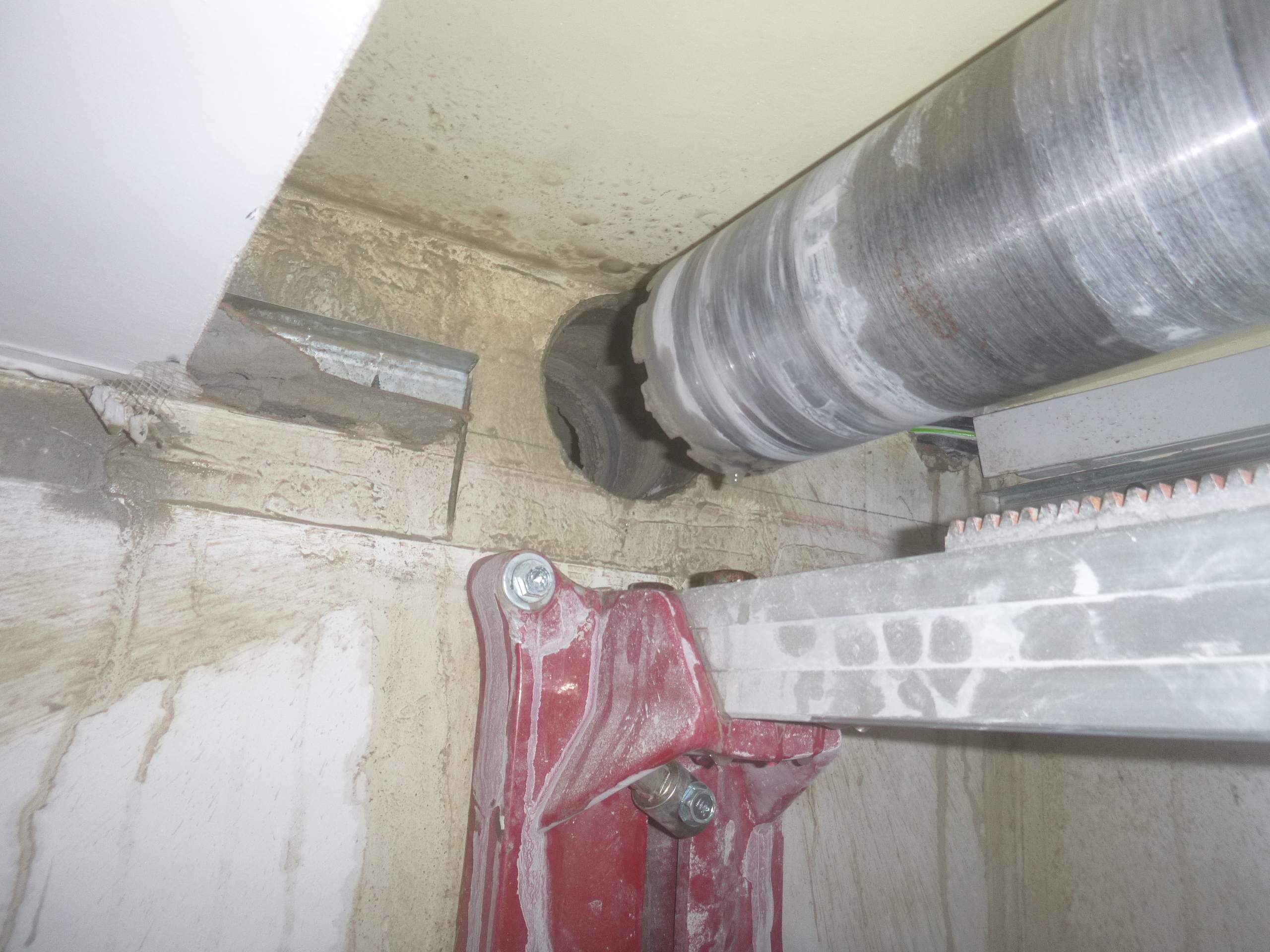

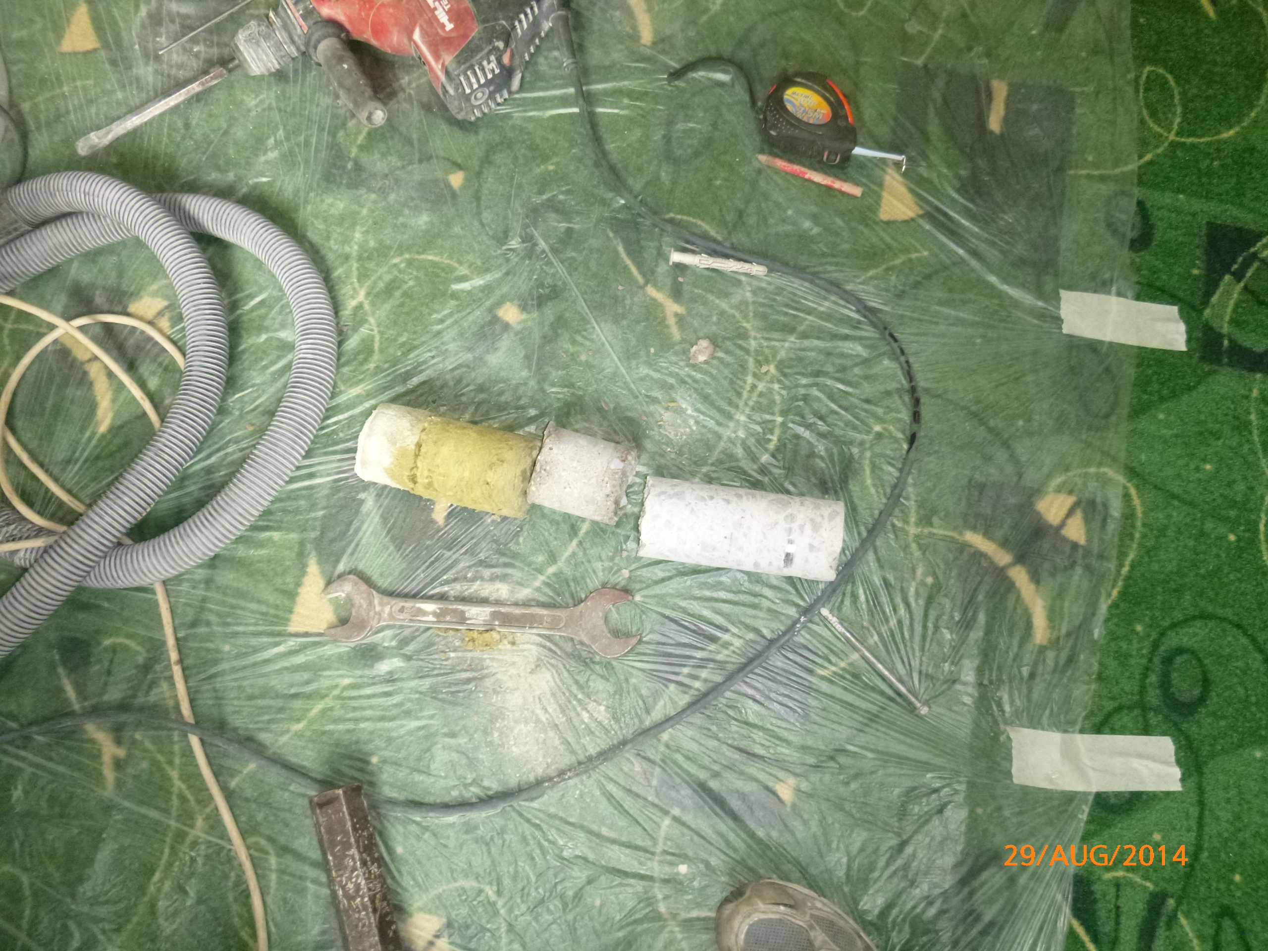

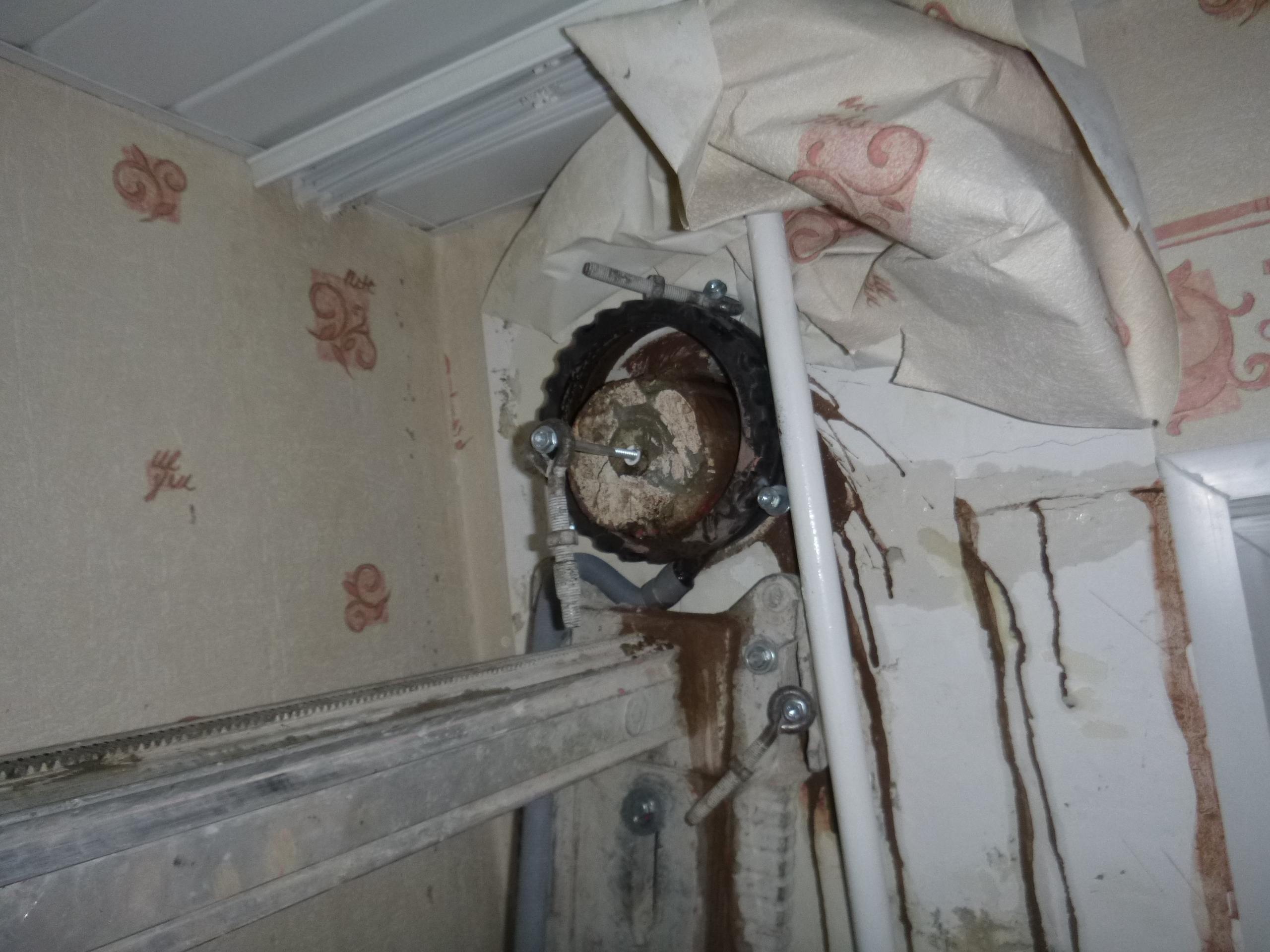

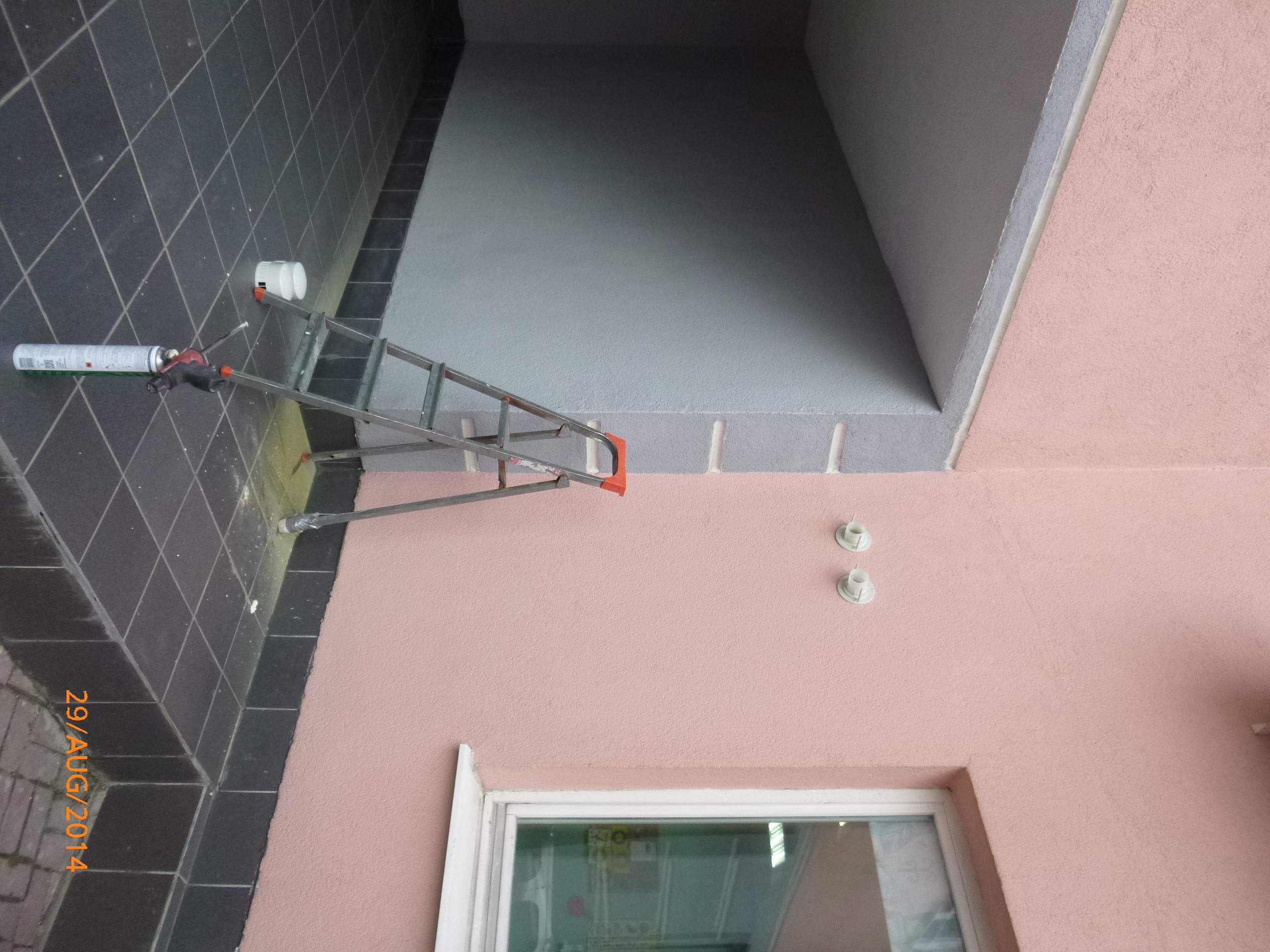

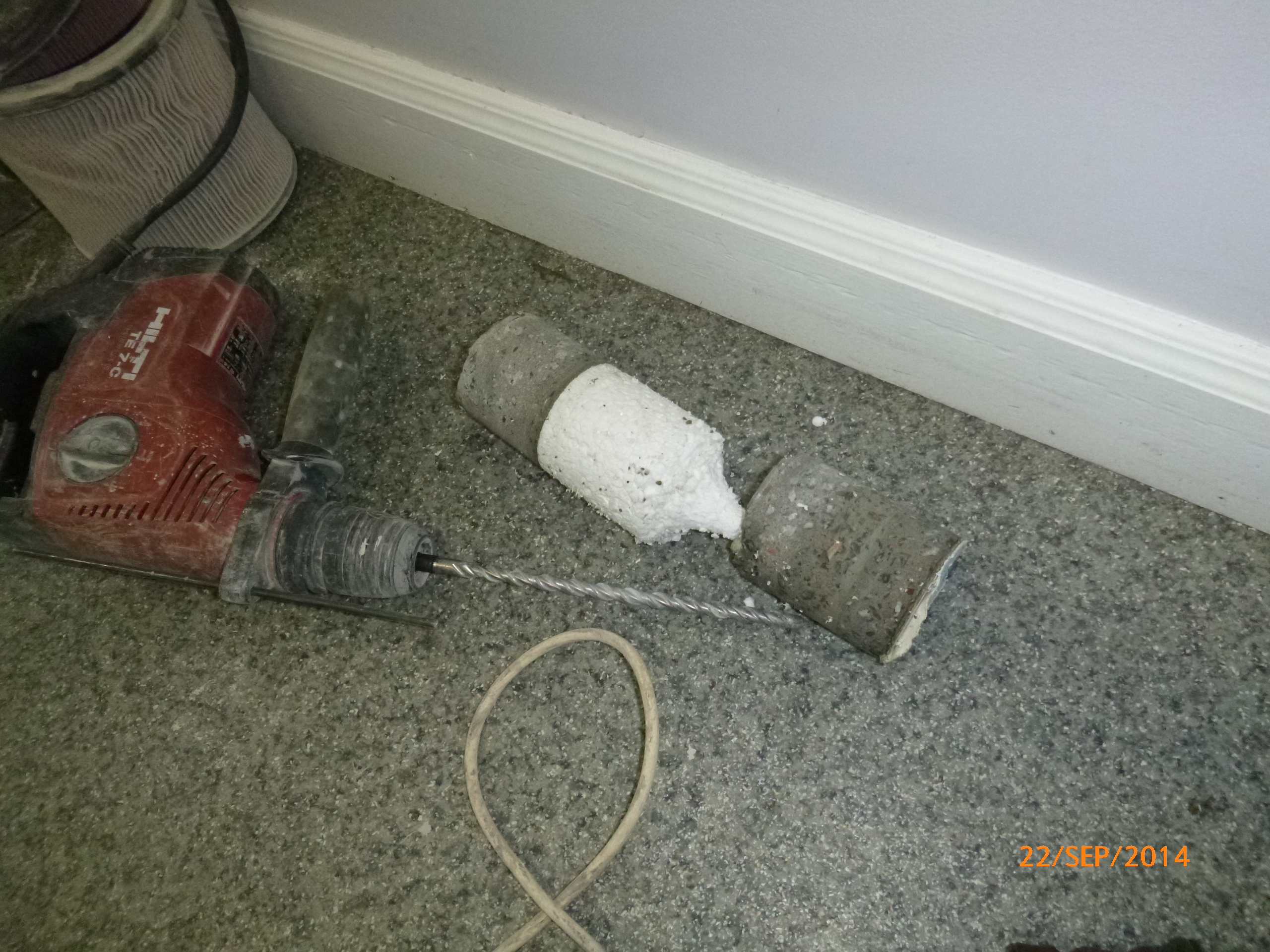

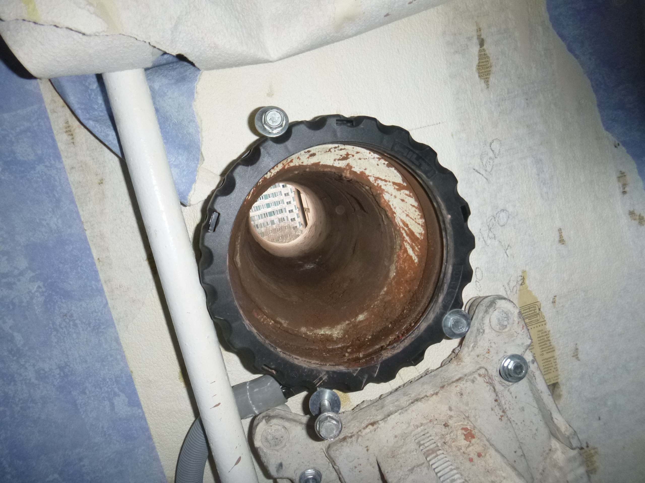

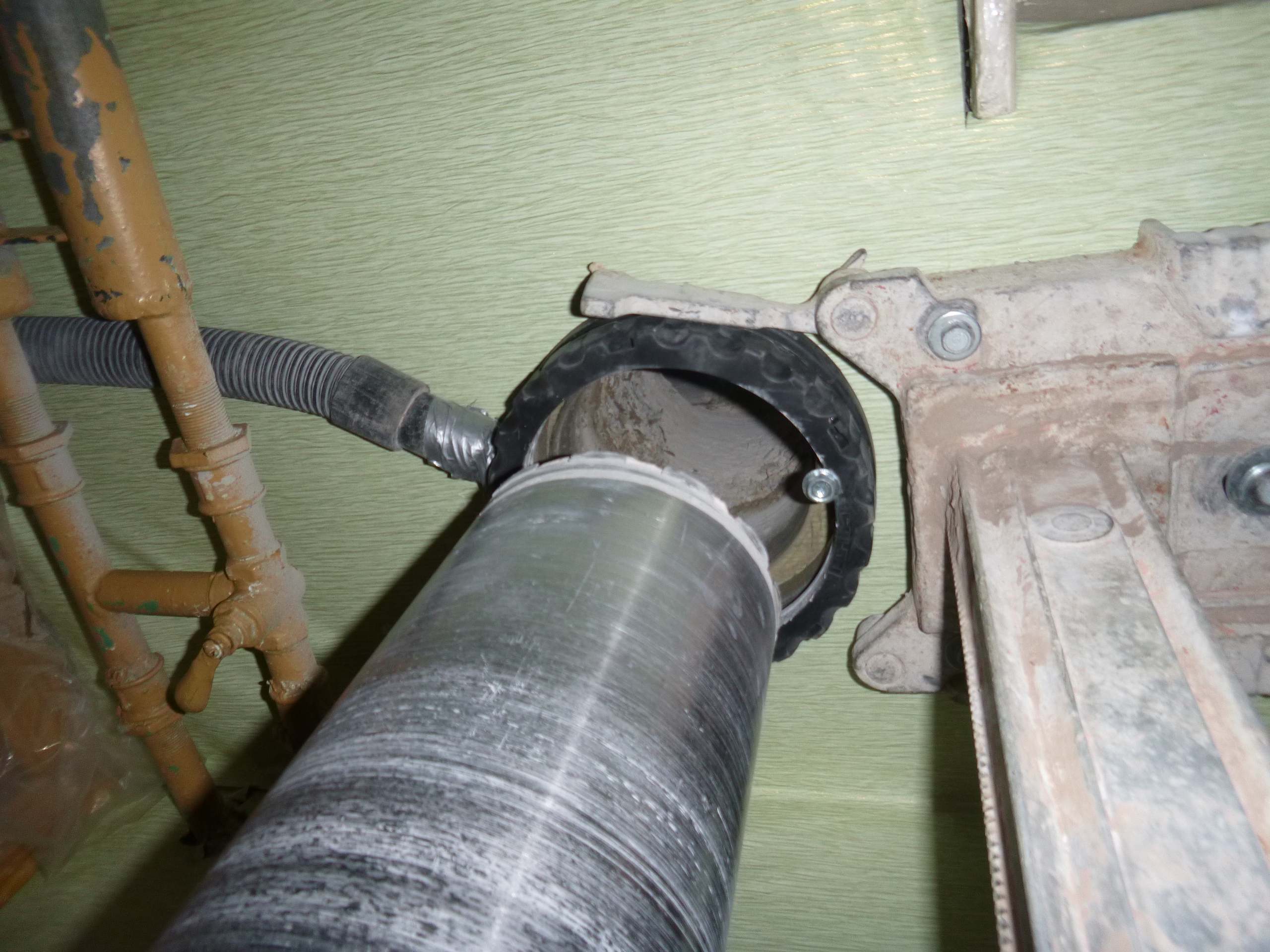

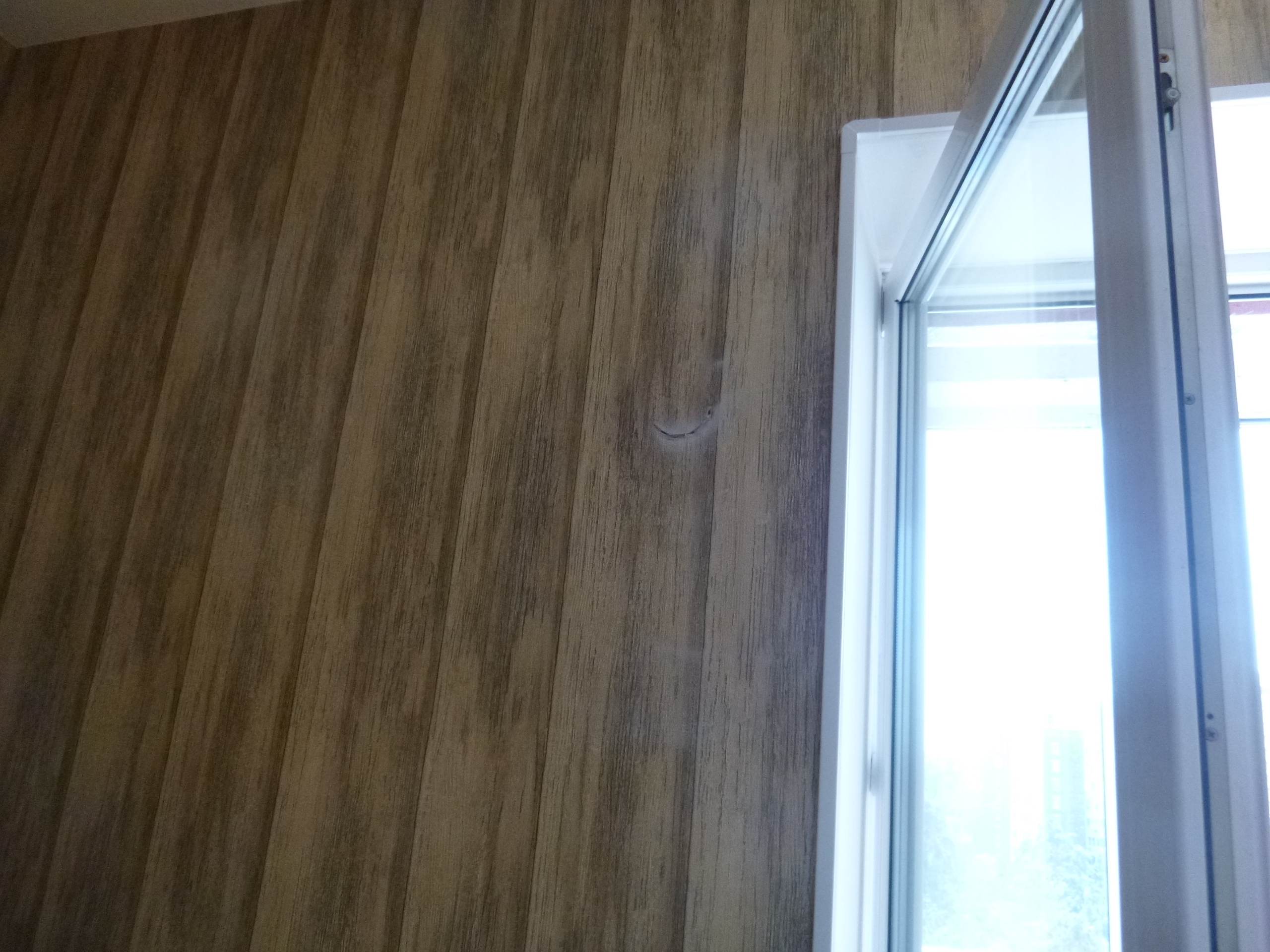

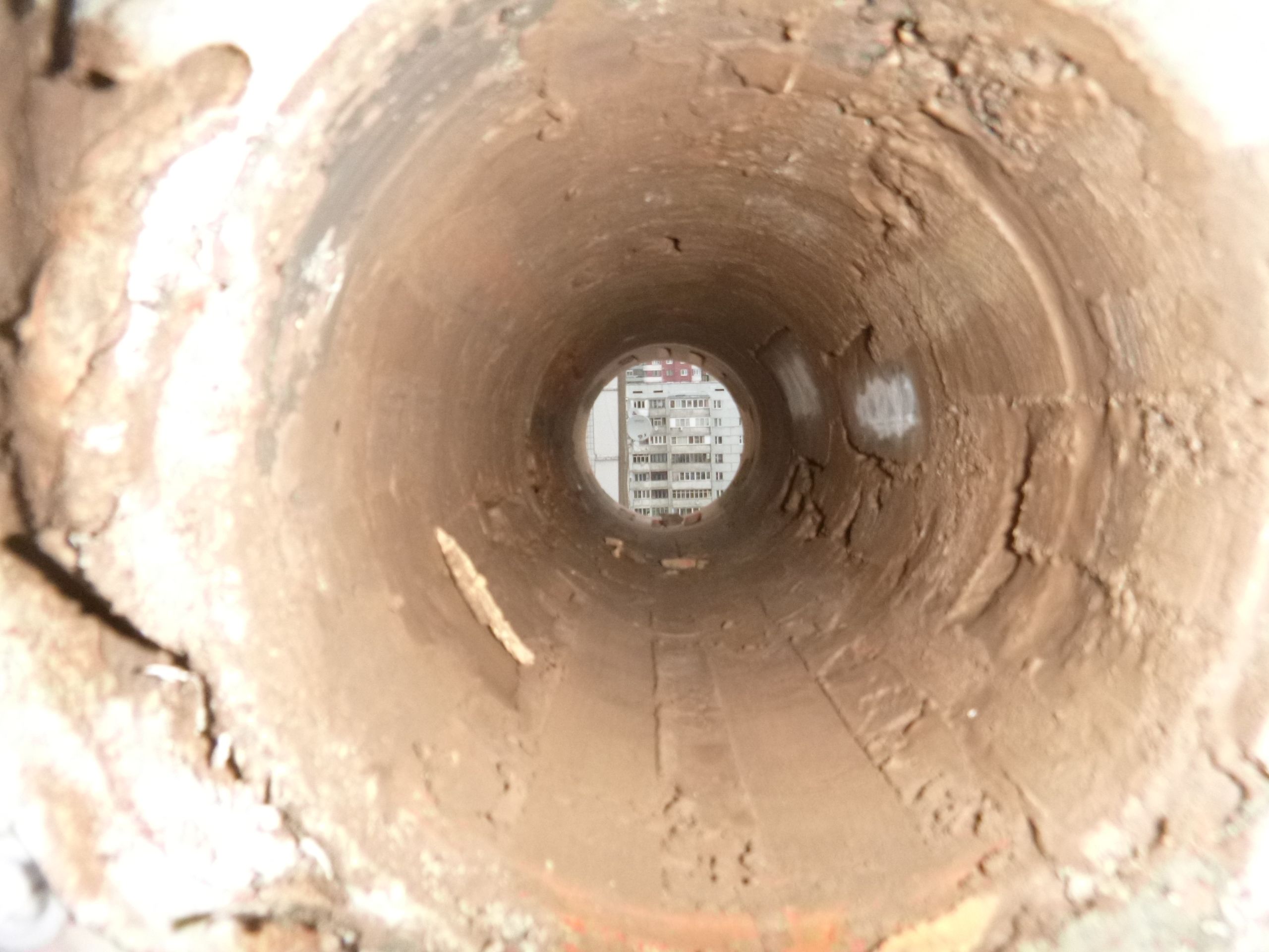

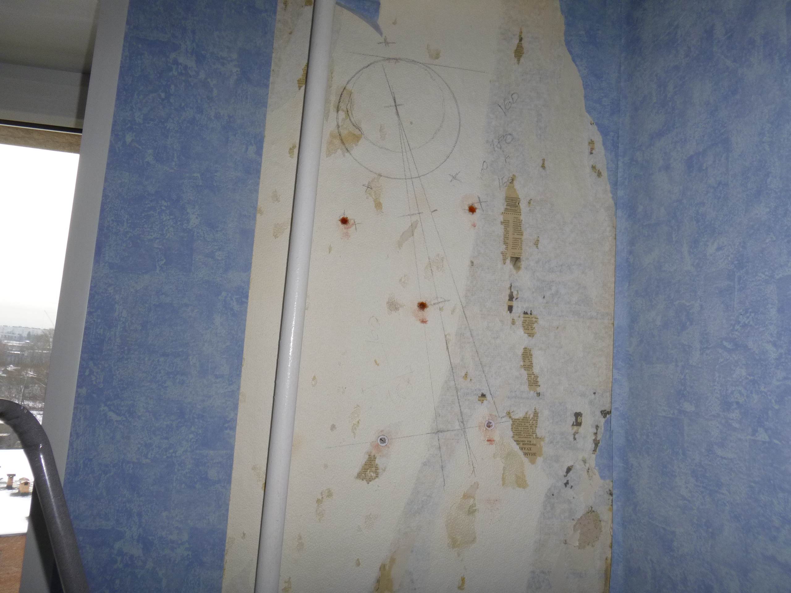

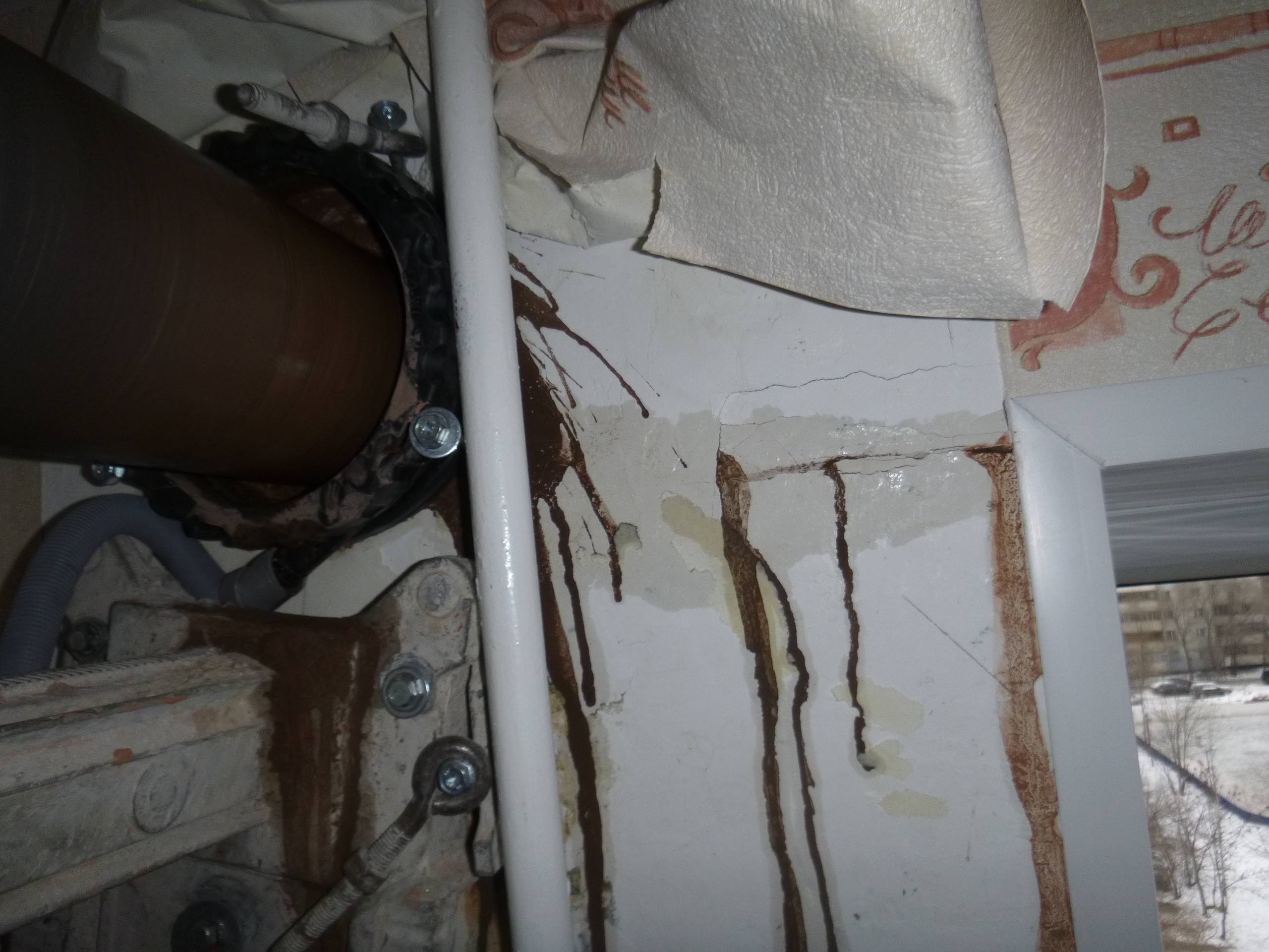

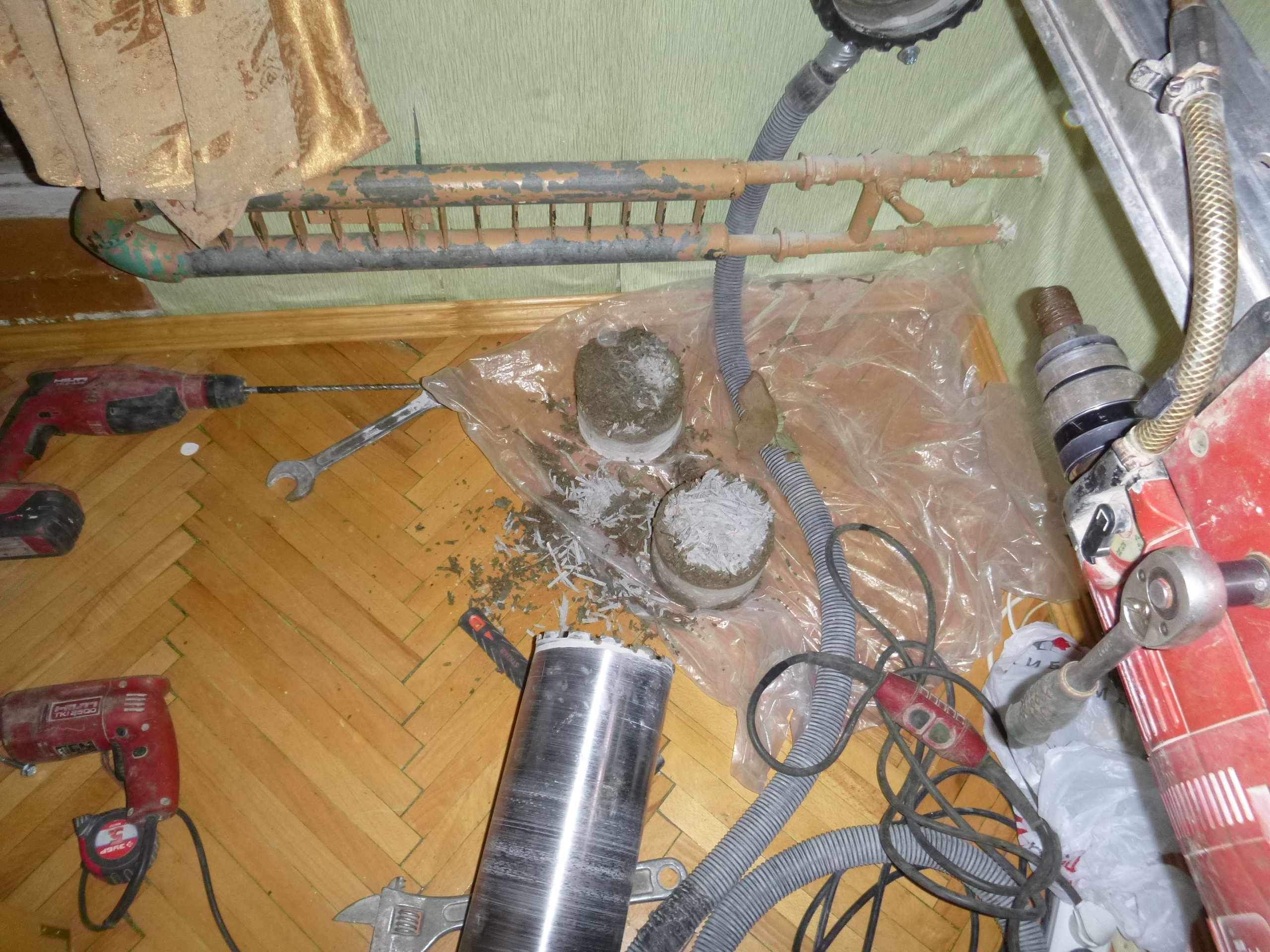

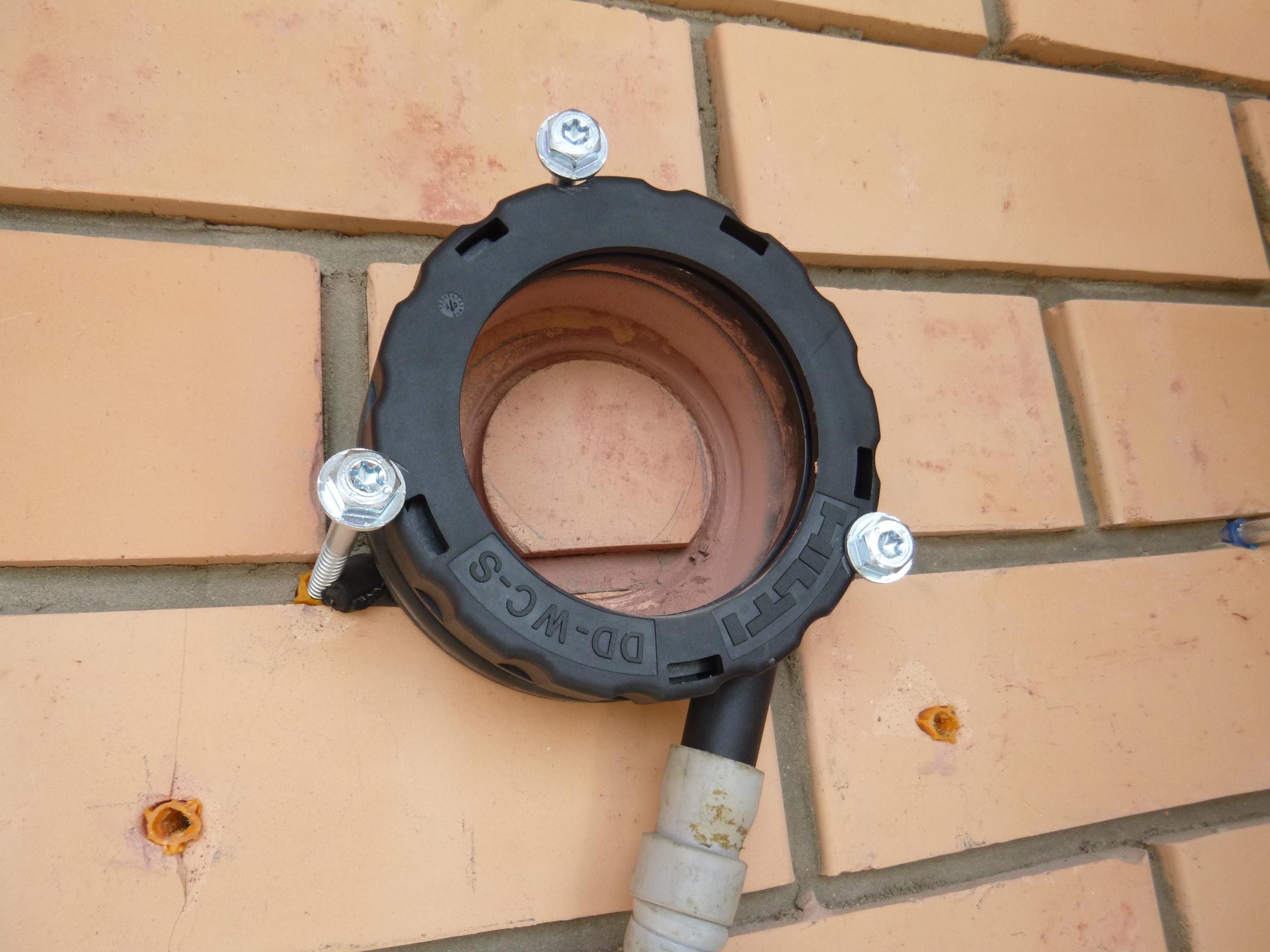

Подмосковье.Установка в одной квартире нескольких клапанов КИВ.Клапана купили сами,они маленько левые,диаметр трубы 134мм,как такую трубу засунуть снаружи дома в отверстие диаметром 132мм?Правильный ответ-никак!Бурил диаметром 152 и обклеивал трубу магнофлексом толщиной 10мм.Обои были приклеены очень слабо,удалось без вреда для них отделить и смотать в рулон,в последствии это очень помогло,потому что одна стена оказалась вся в трещинах через которые сочились струйки грязной воды.Водосборное кольцо разумеется было,но оно тут не поможет.

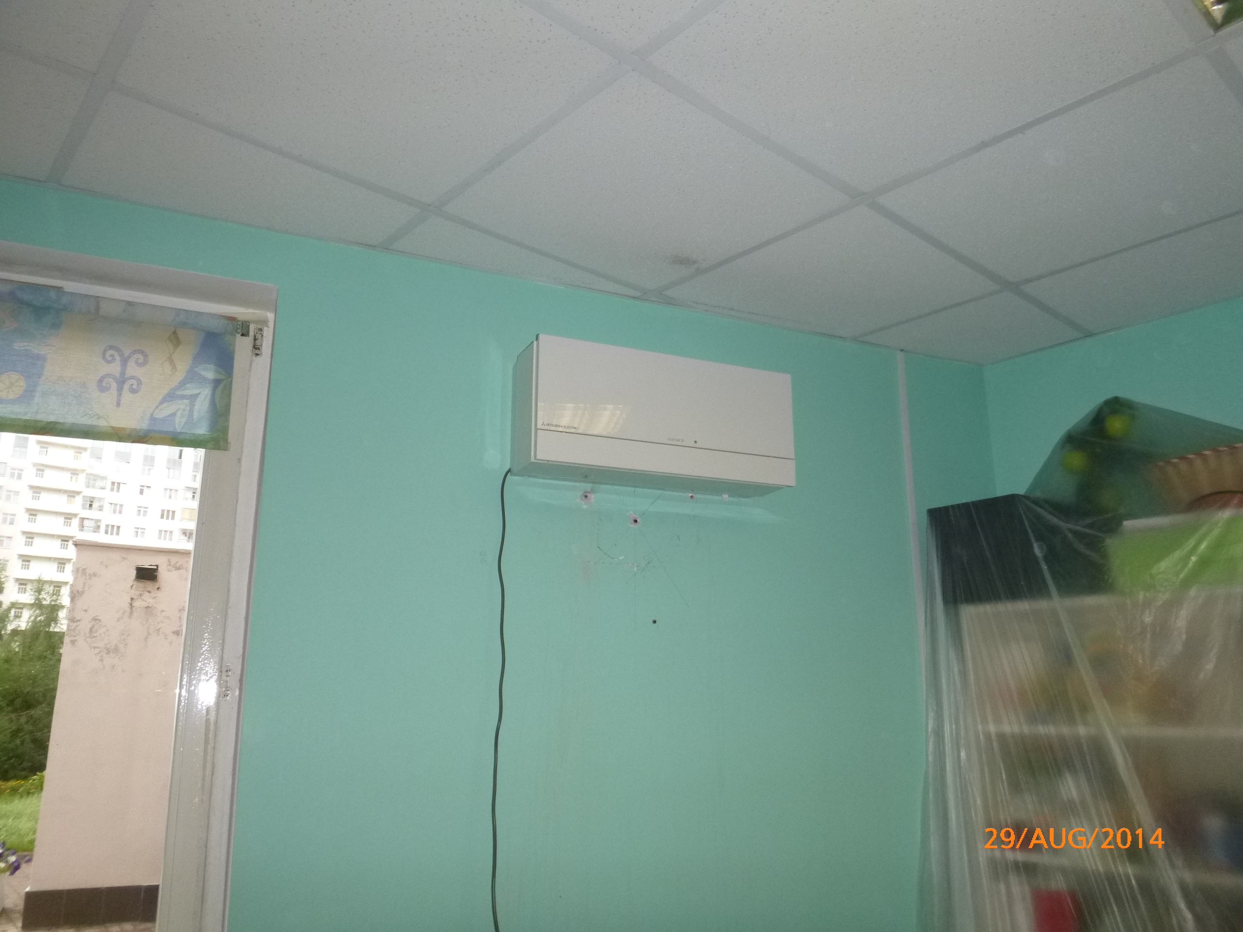

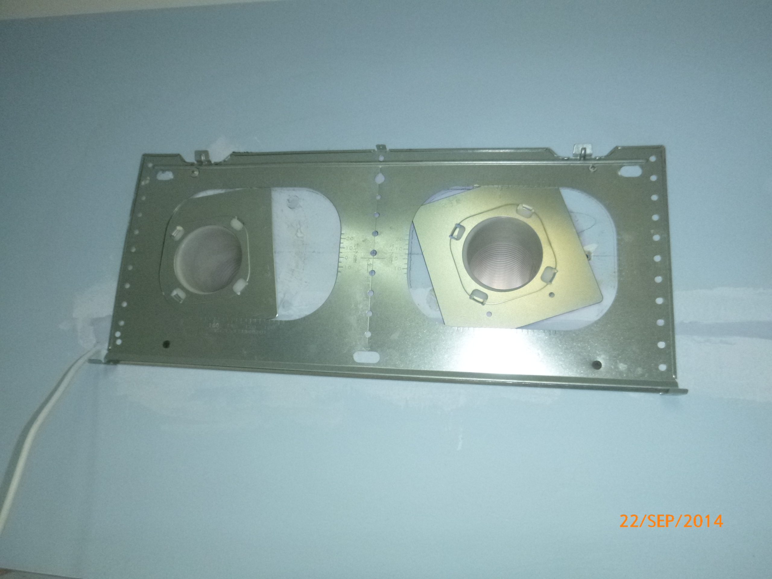

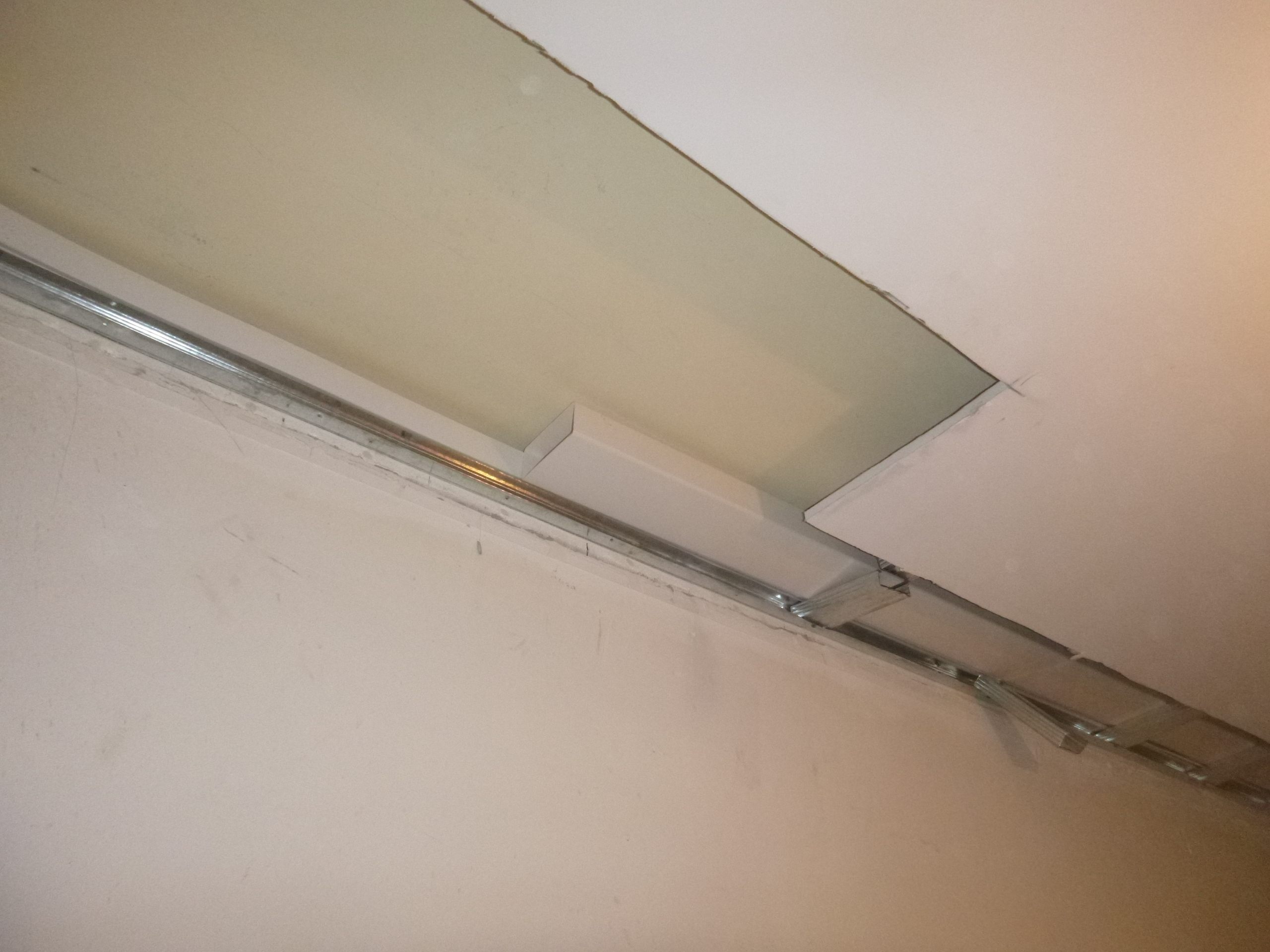

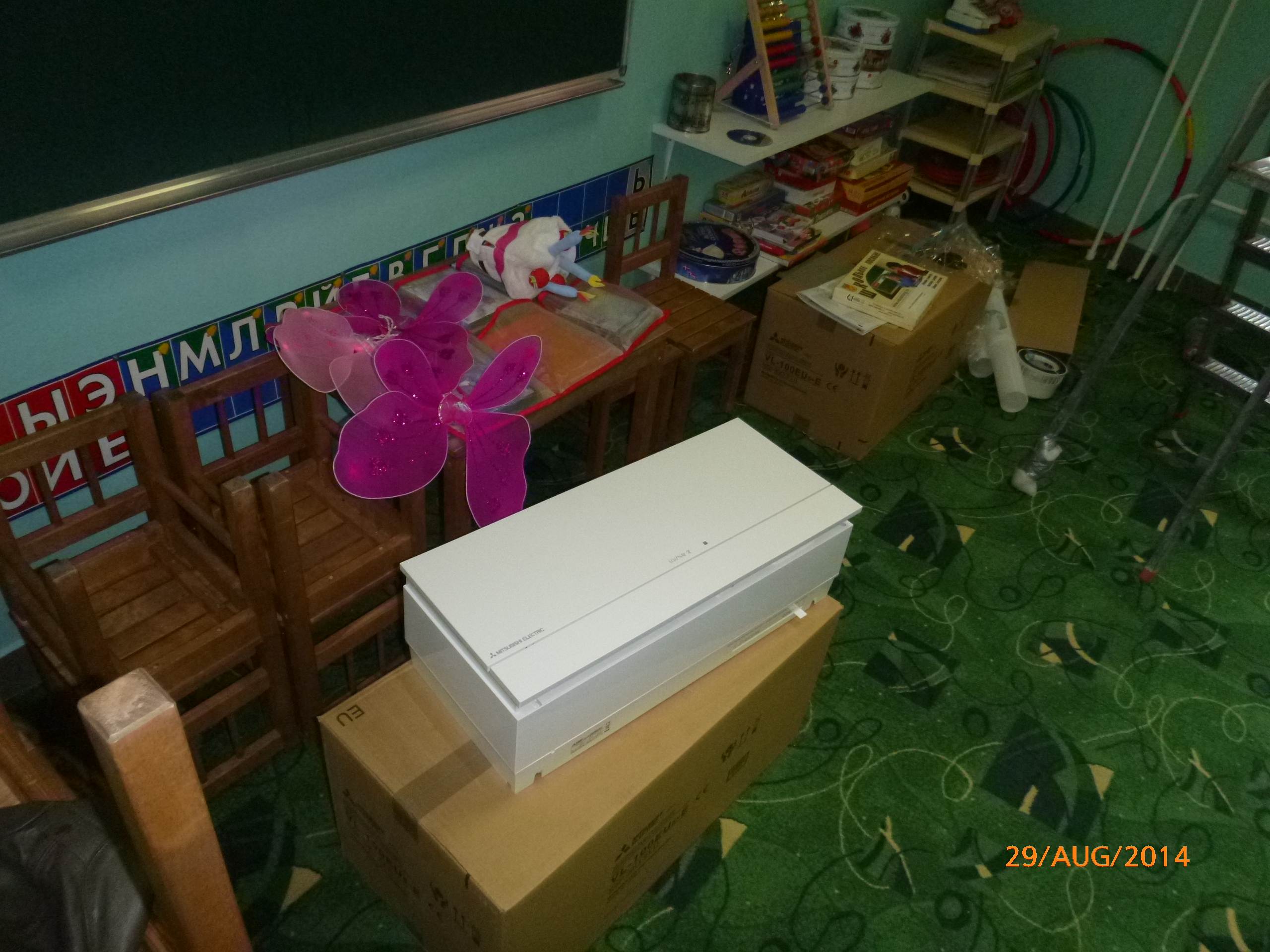

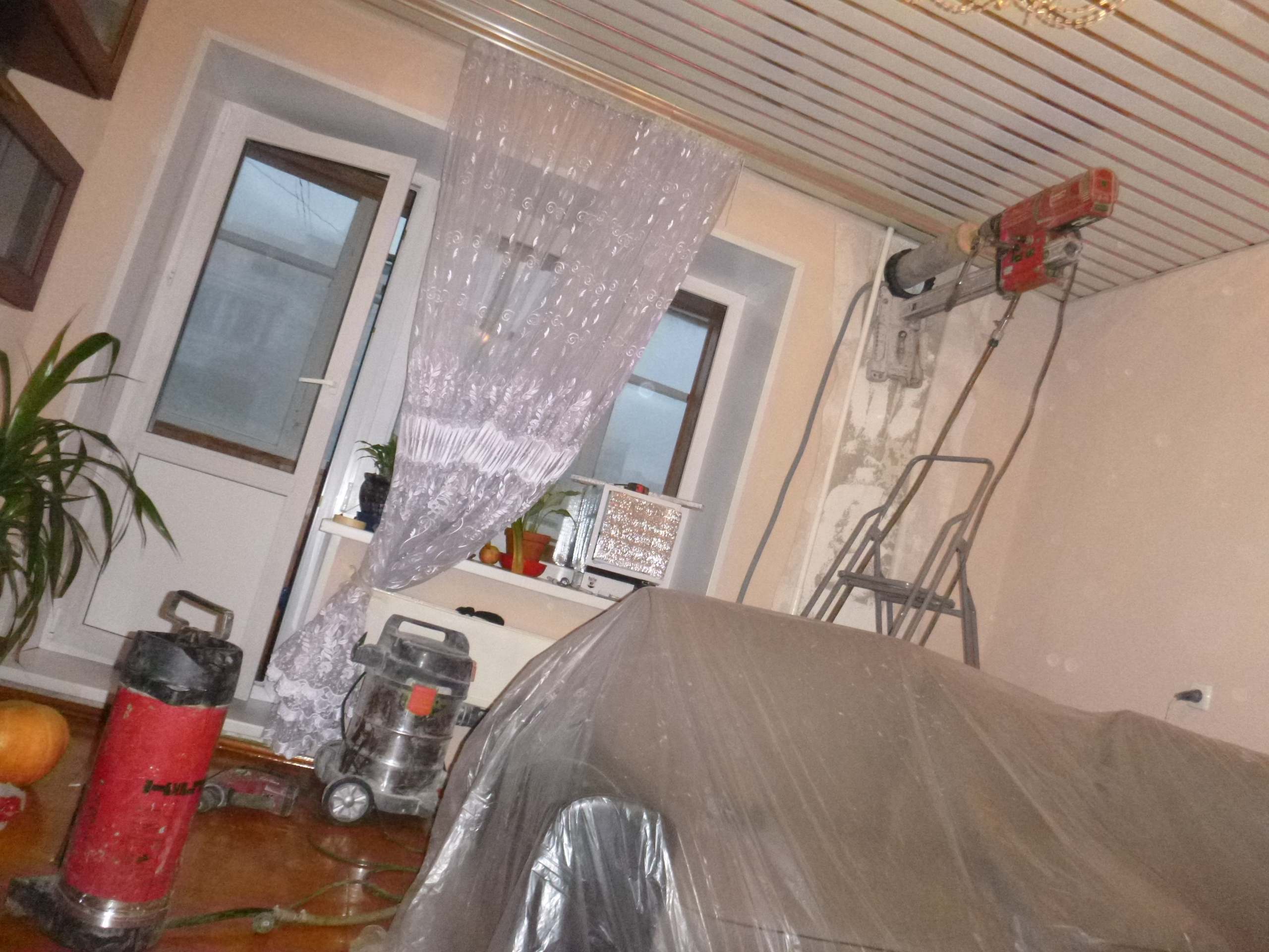

07.02.2017 в 14:25:31

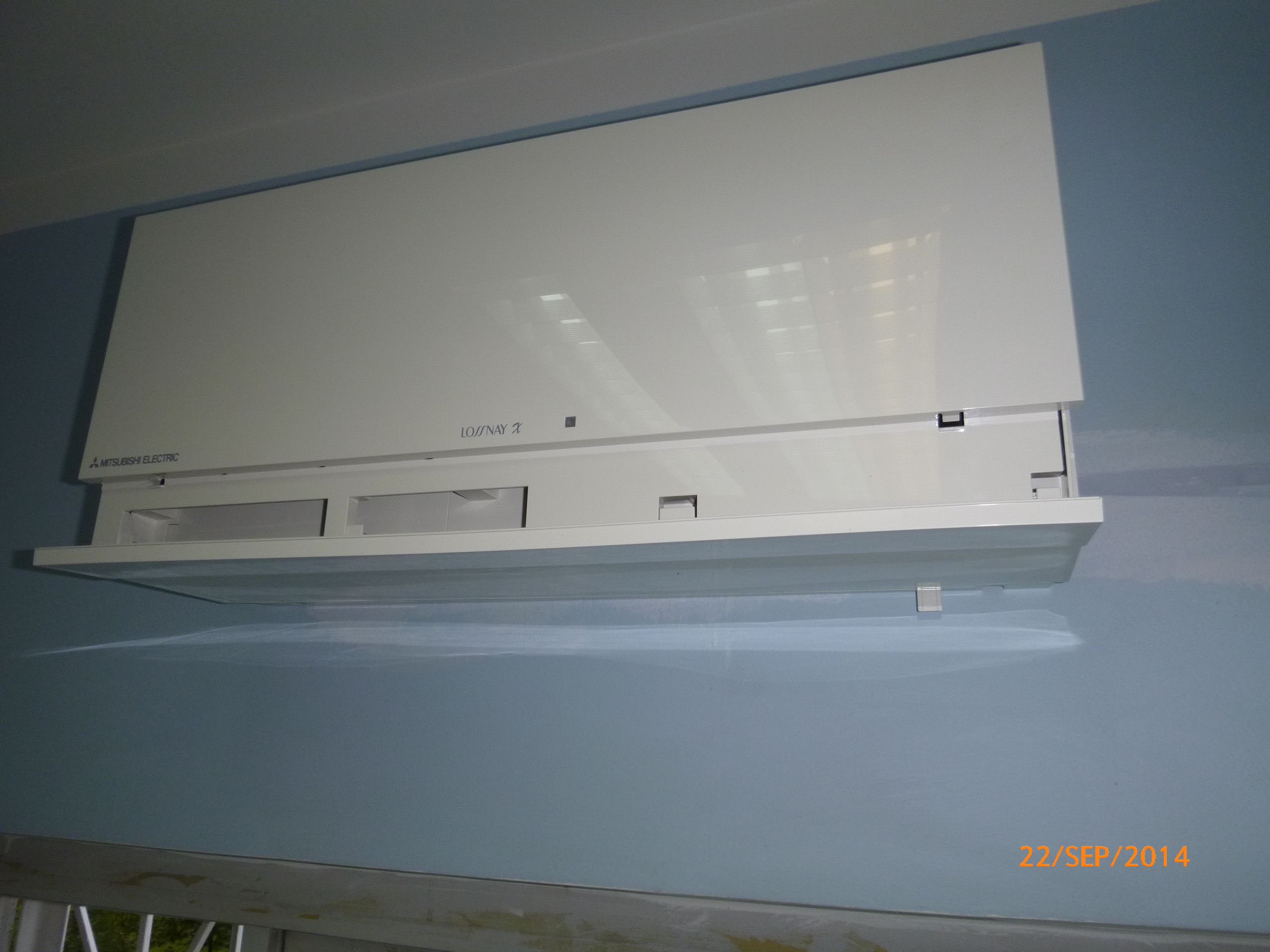

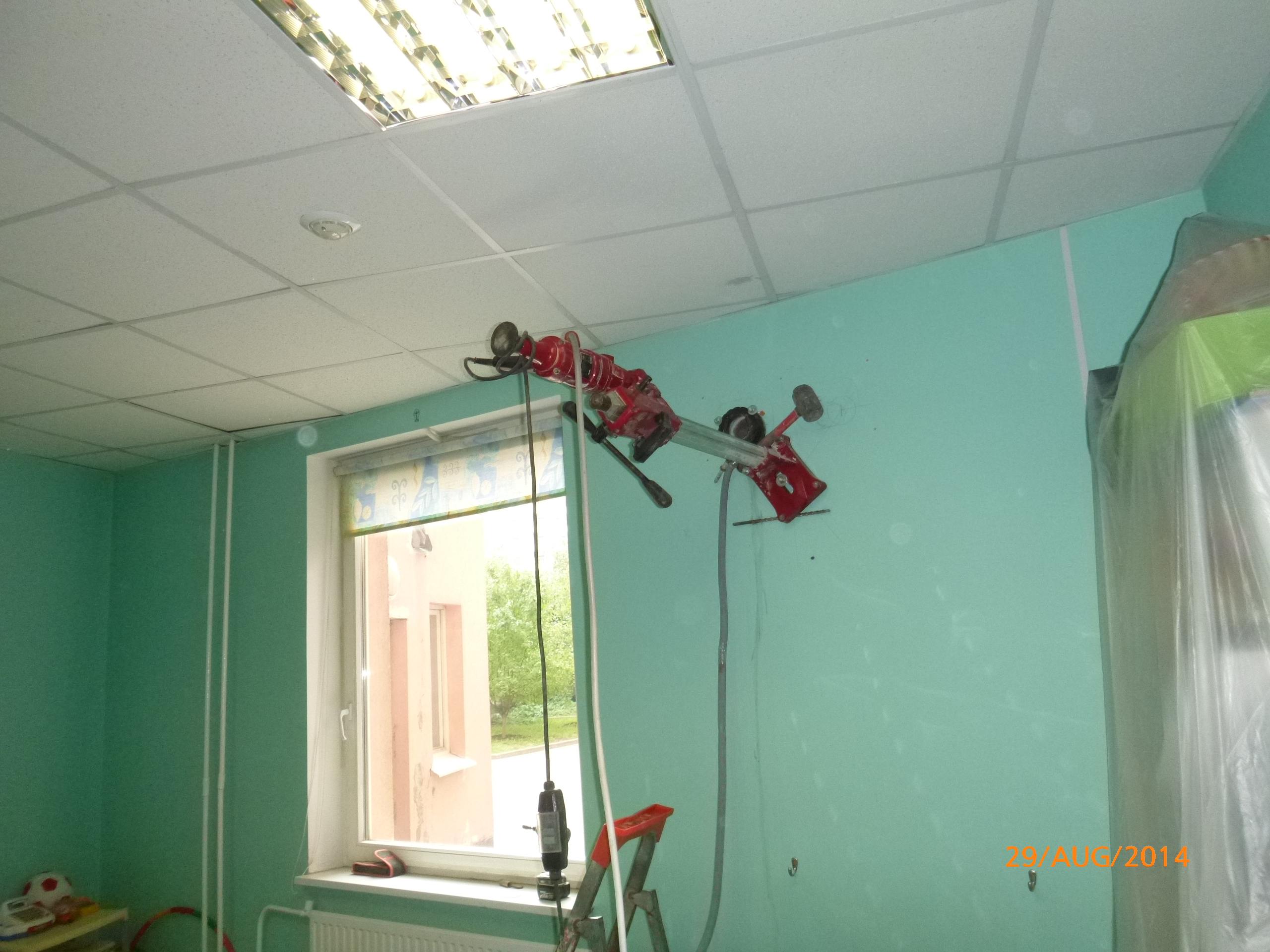

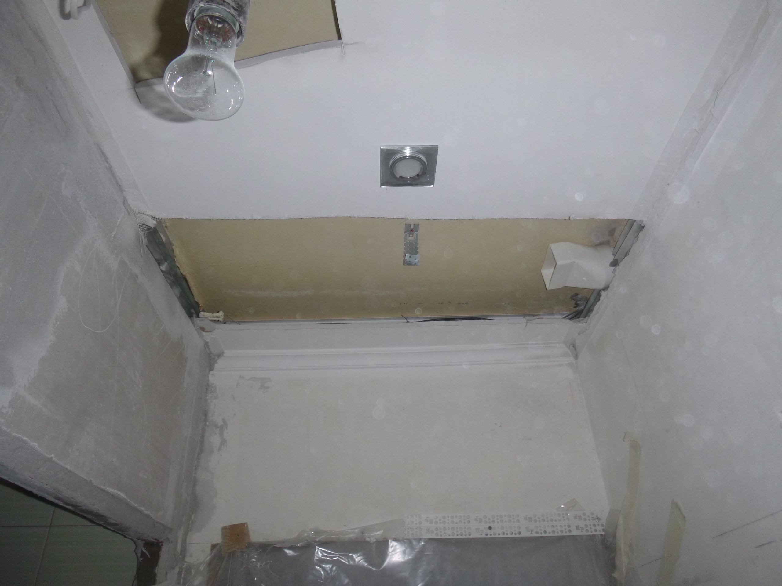

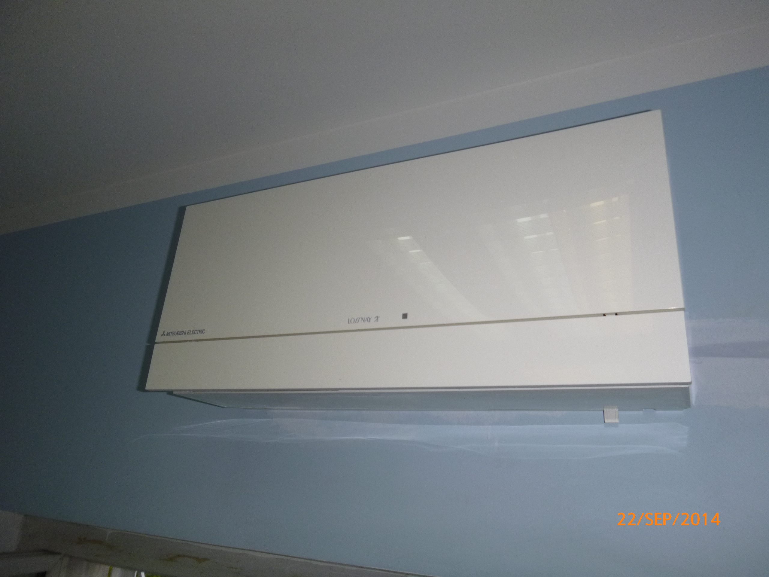

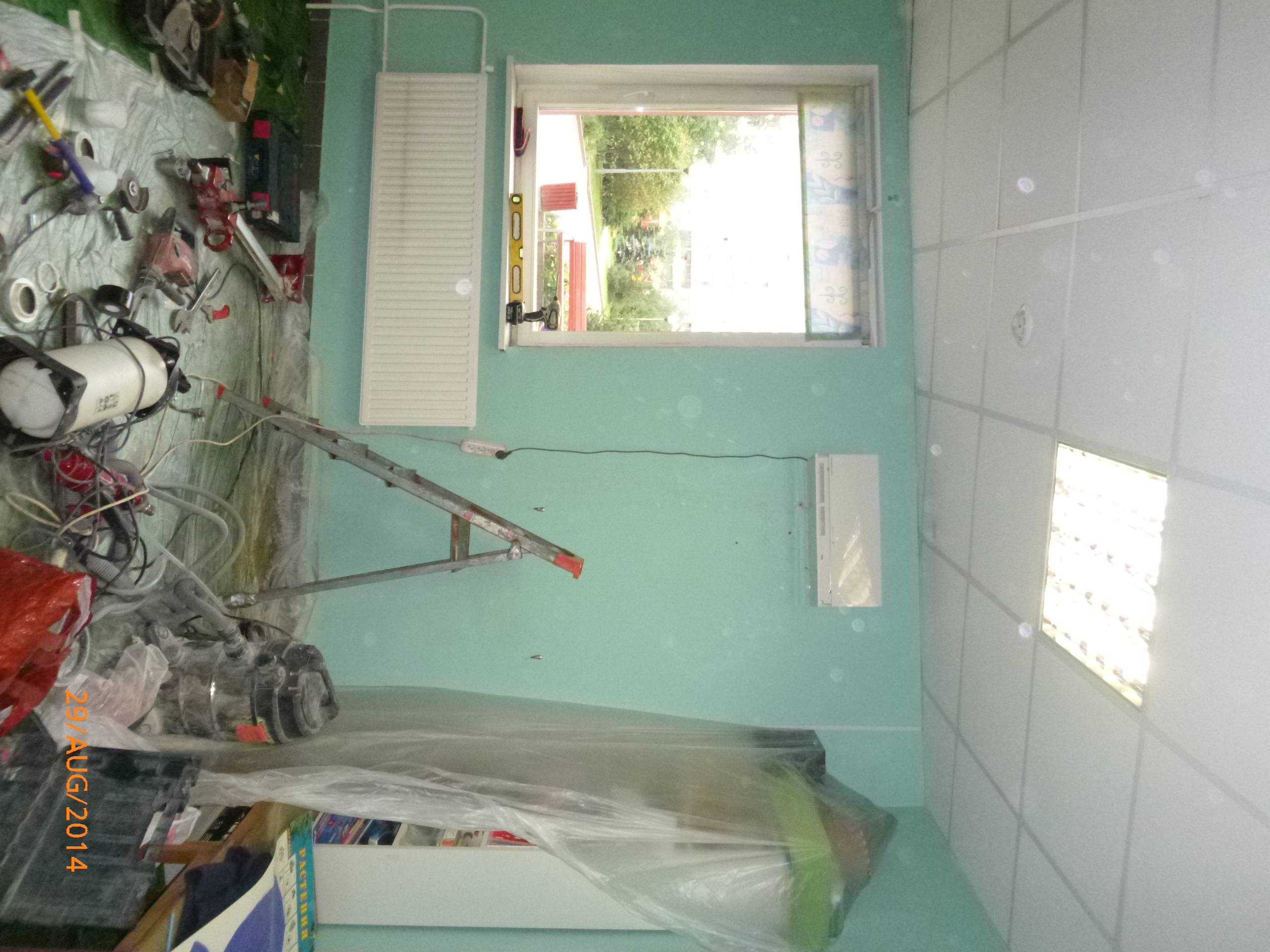

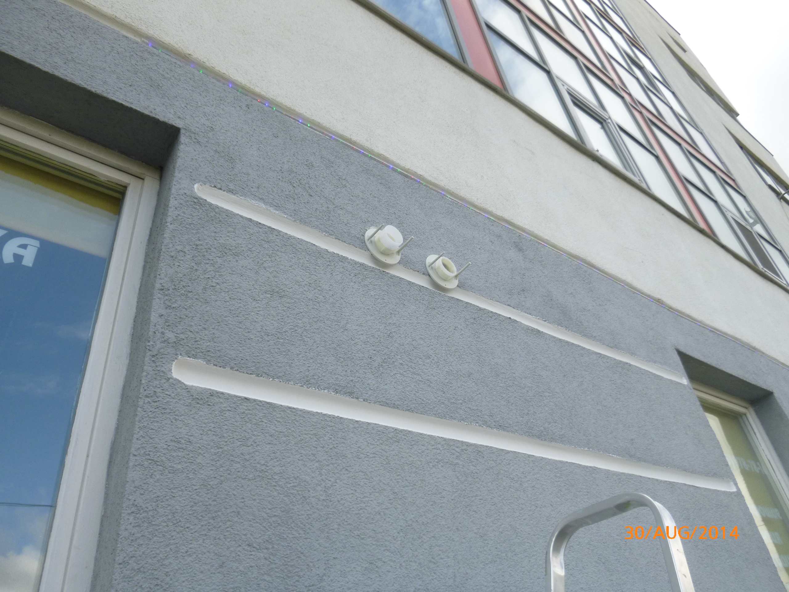

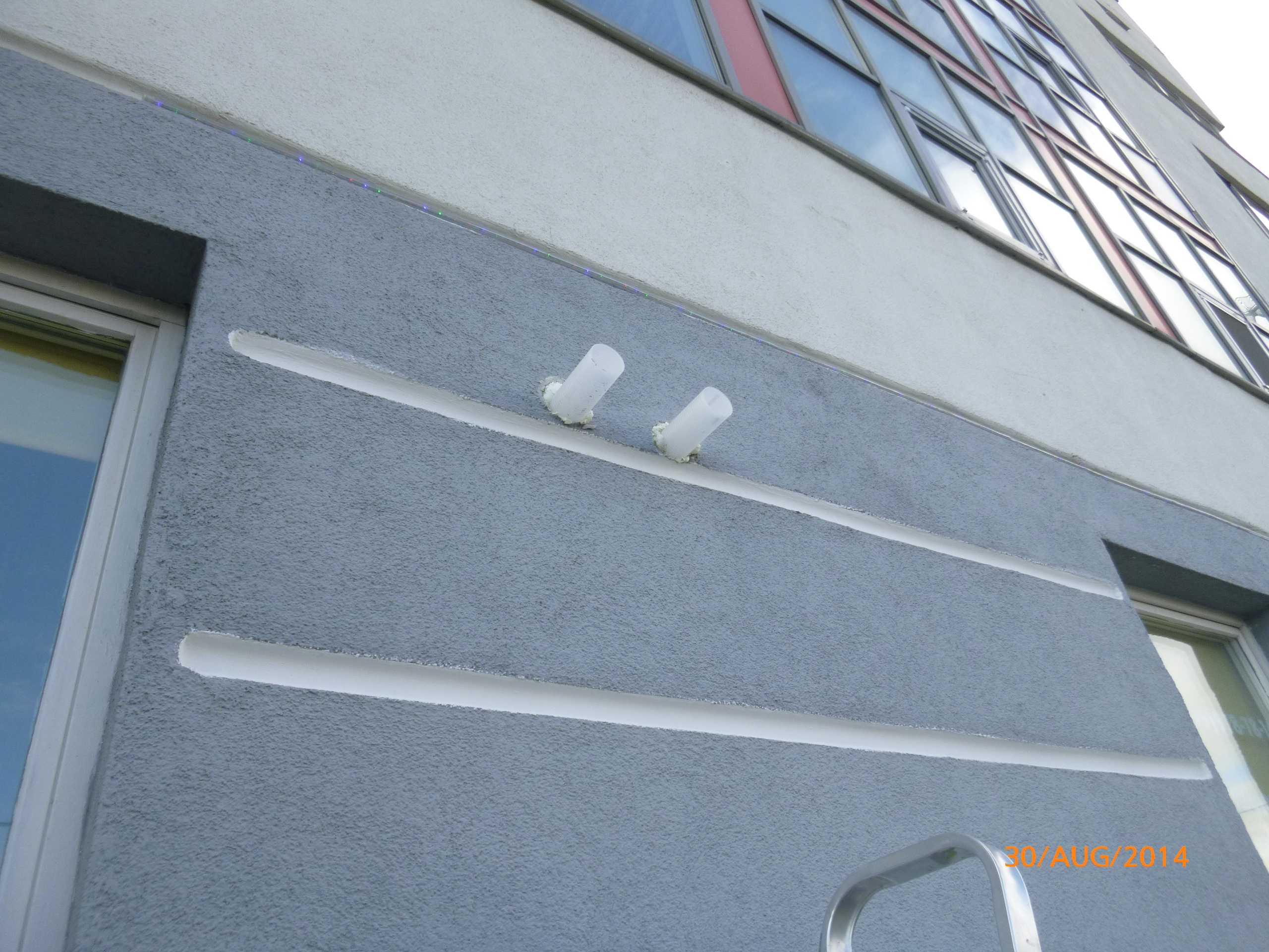

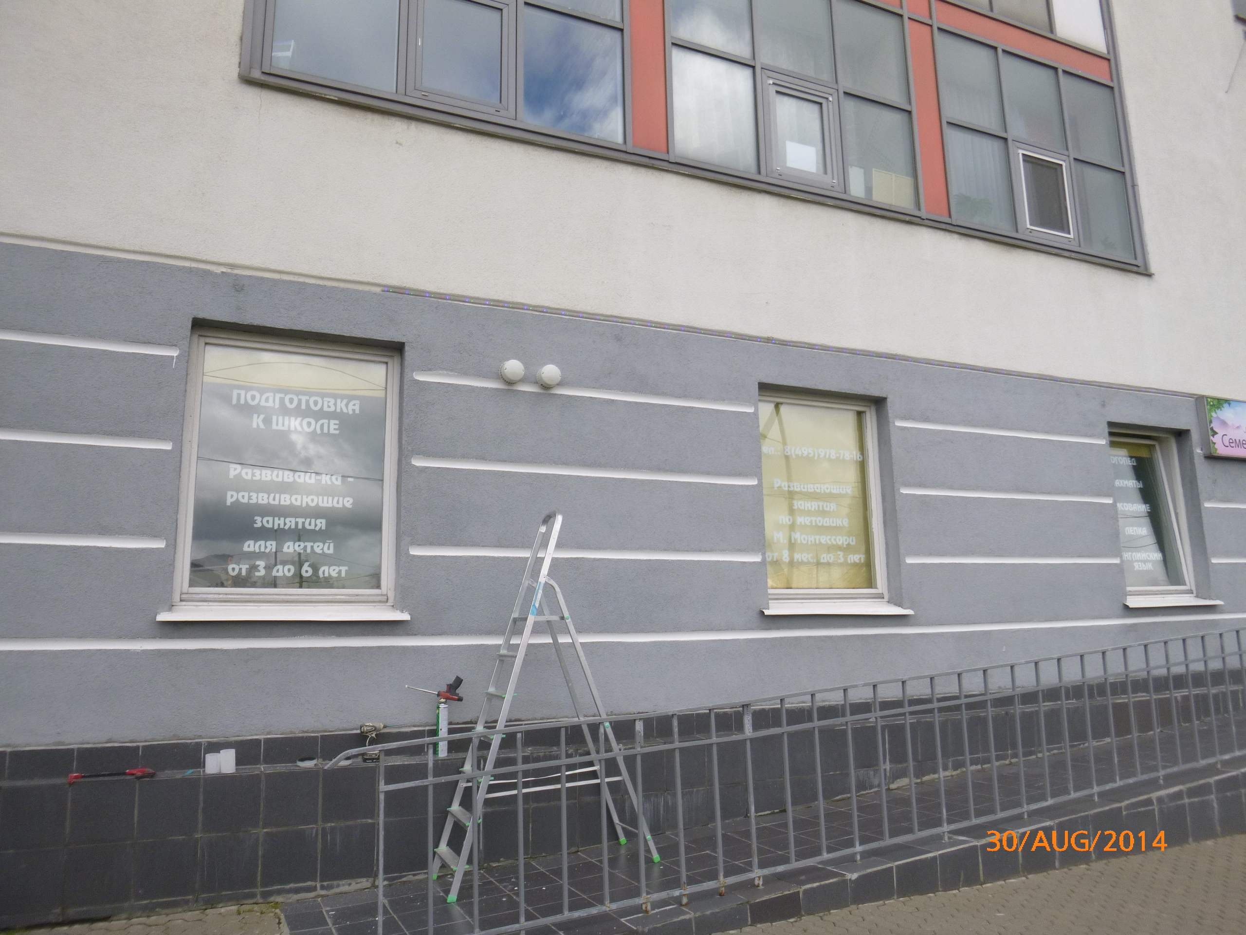

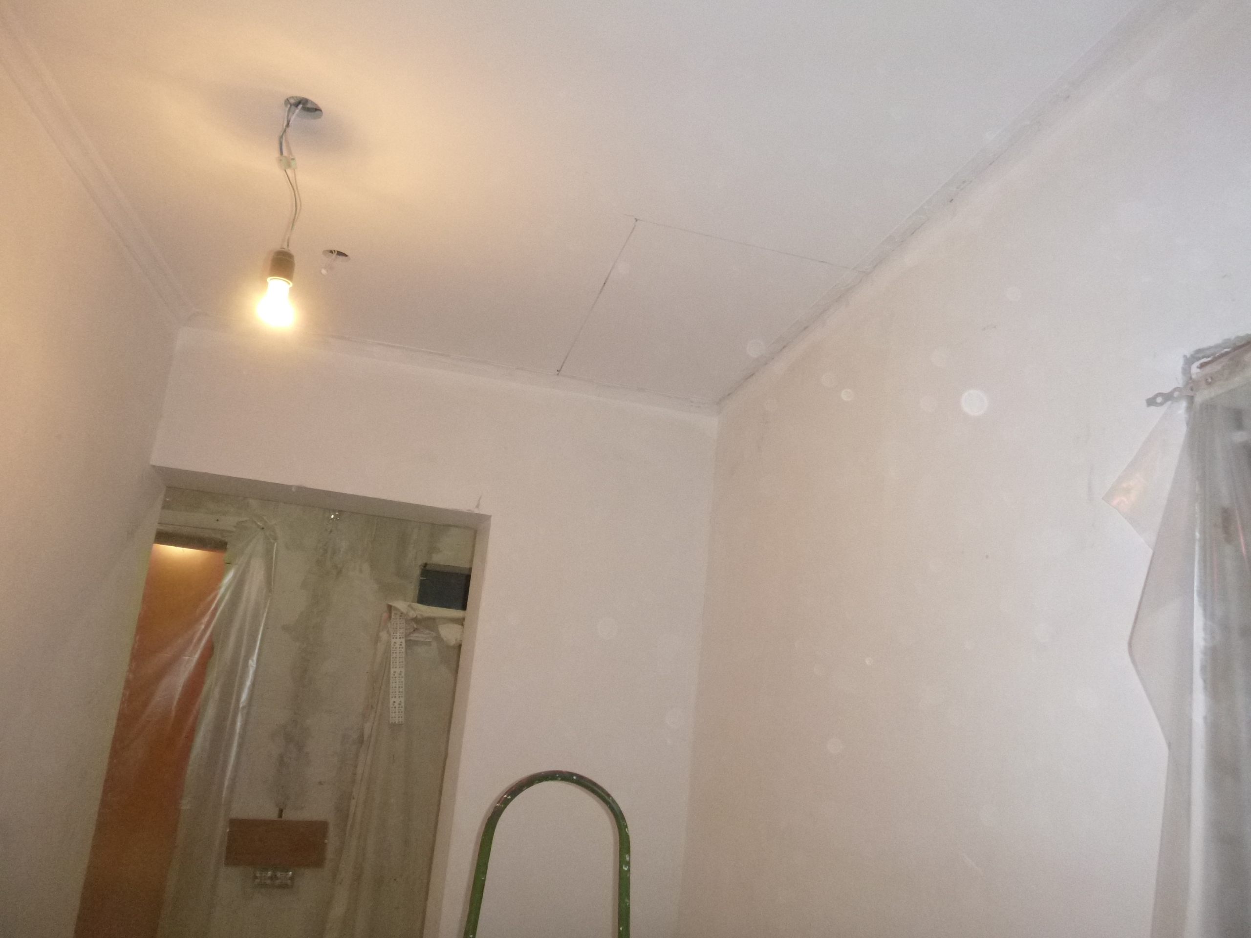

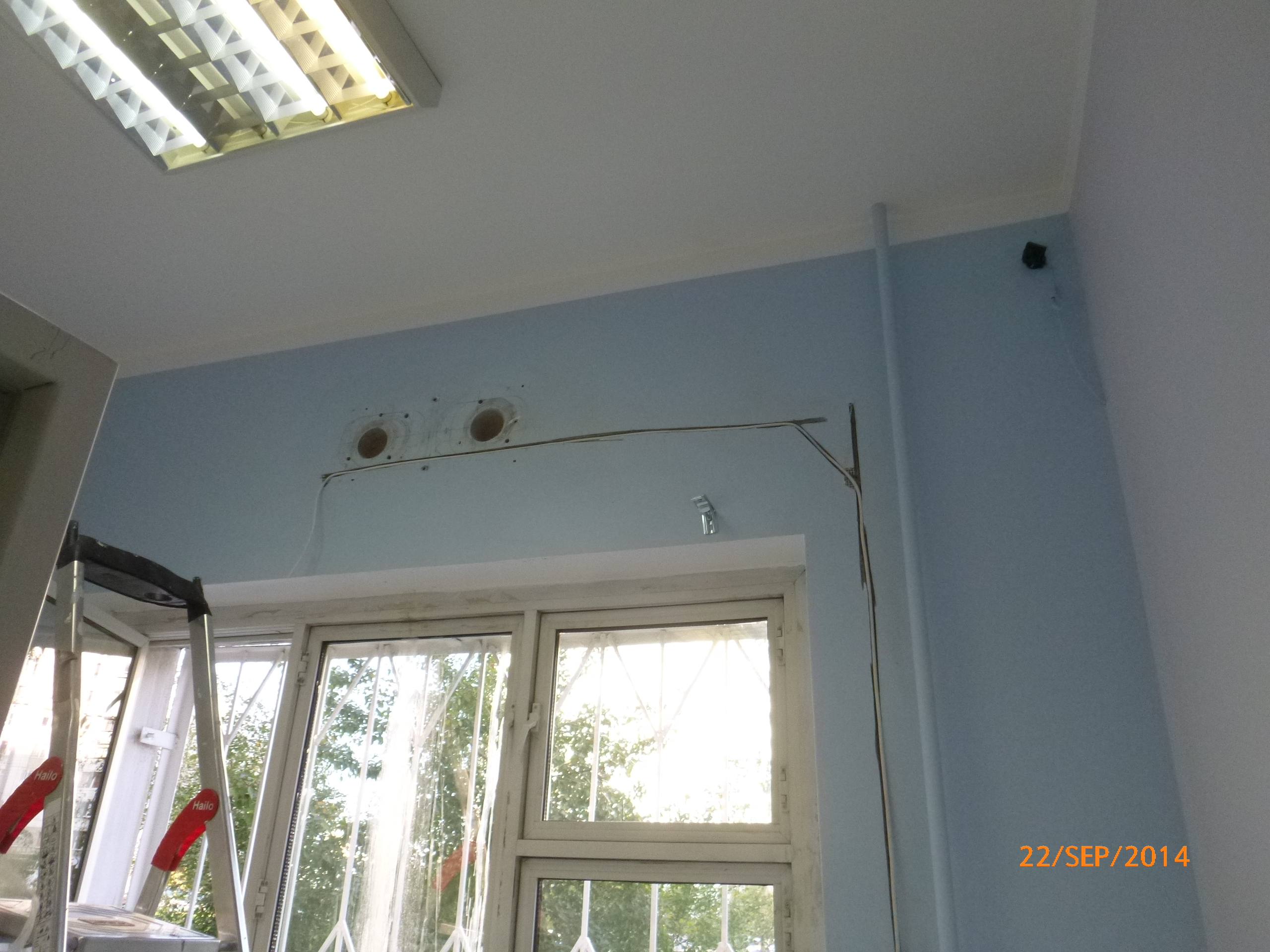

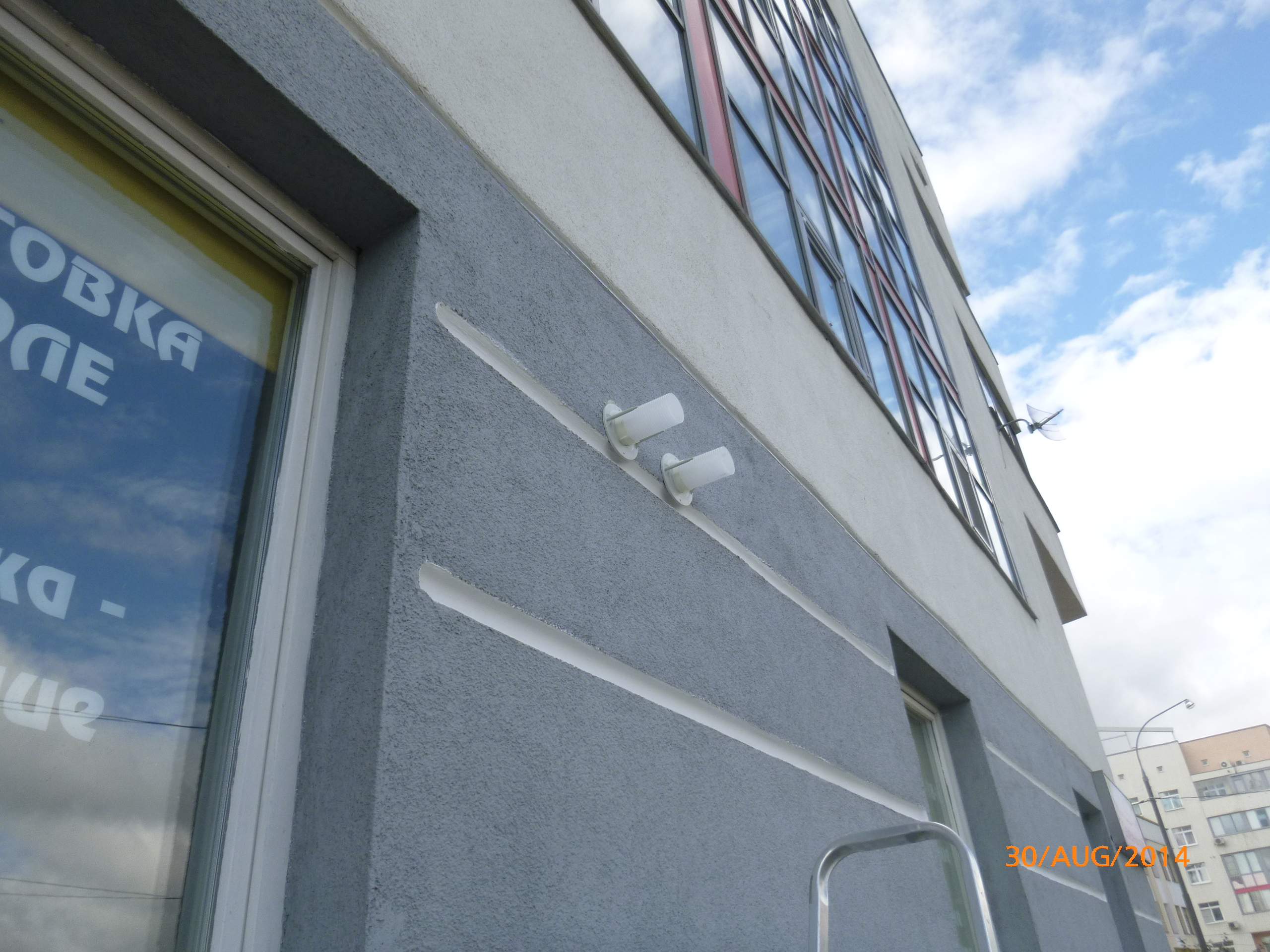

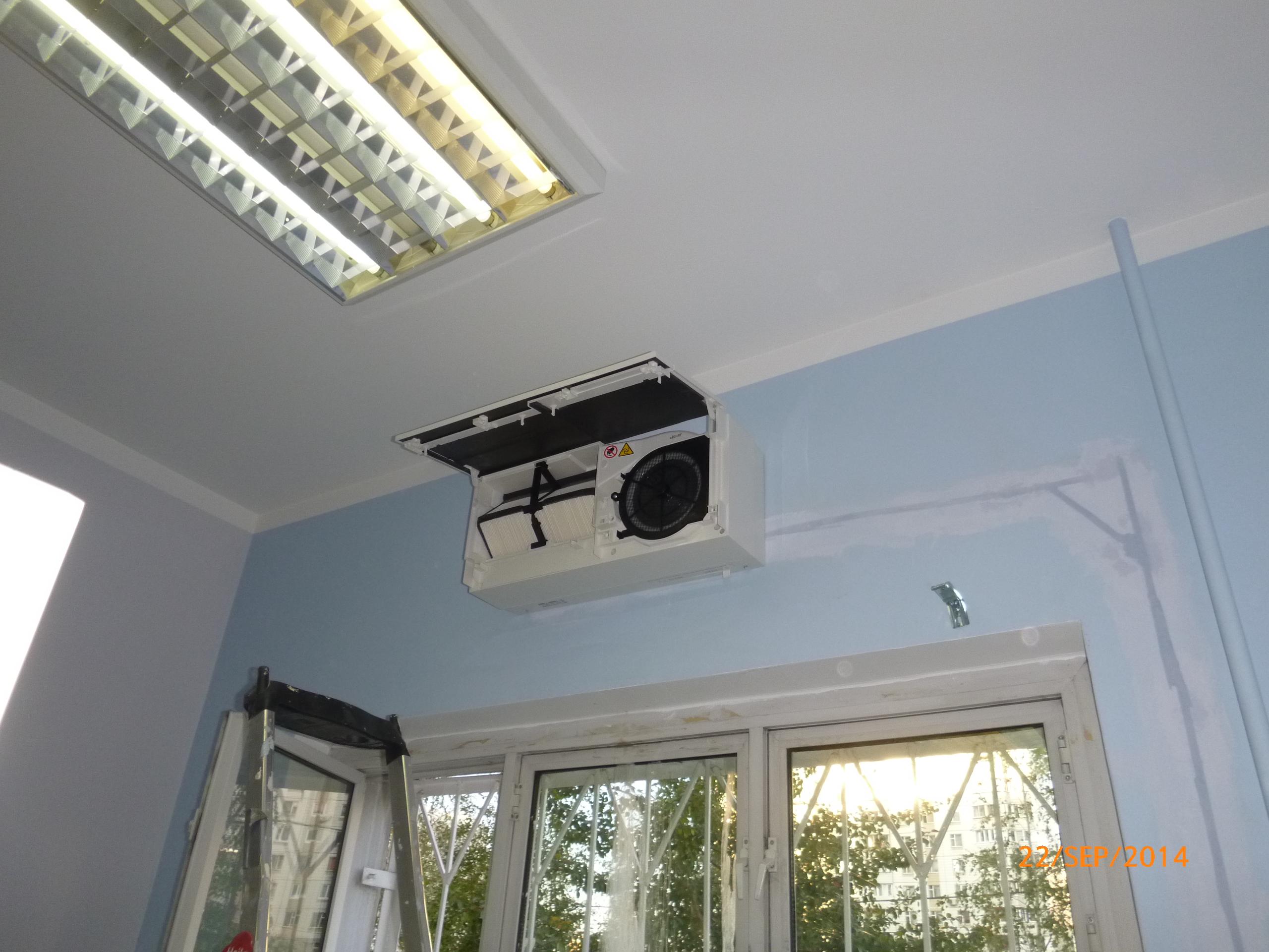

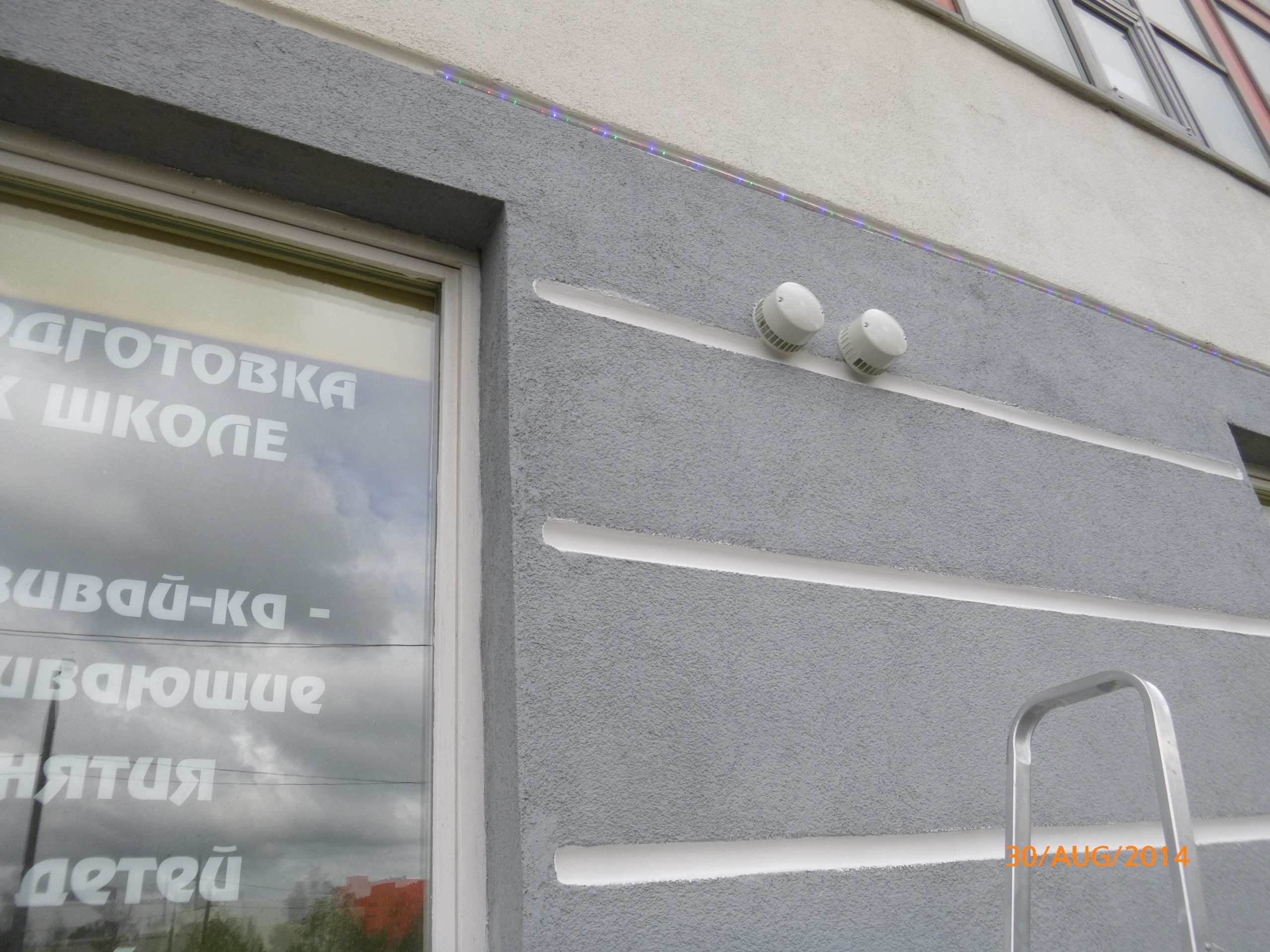

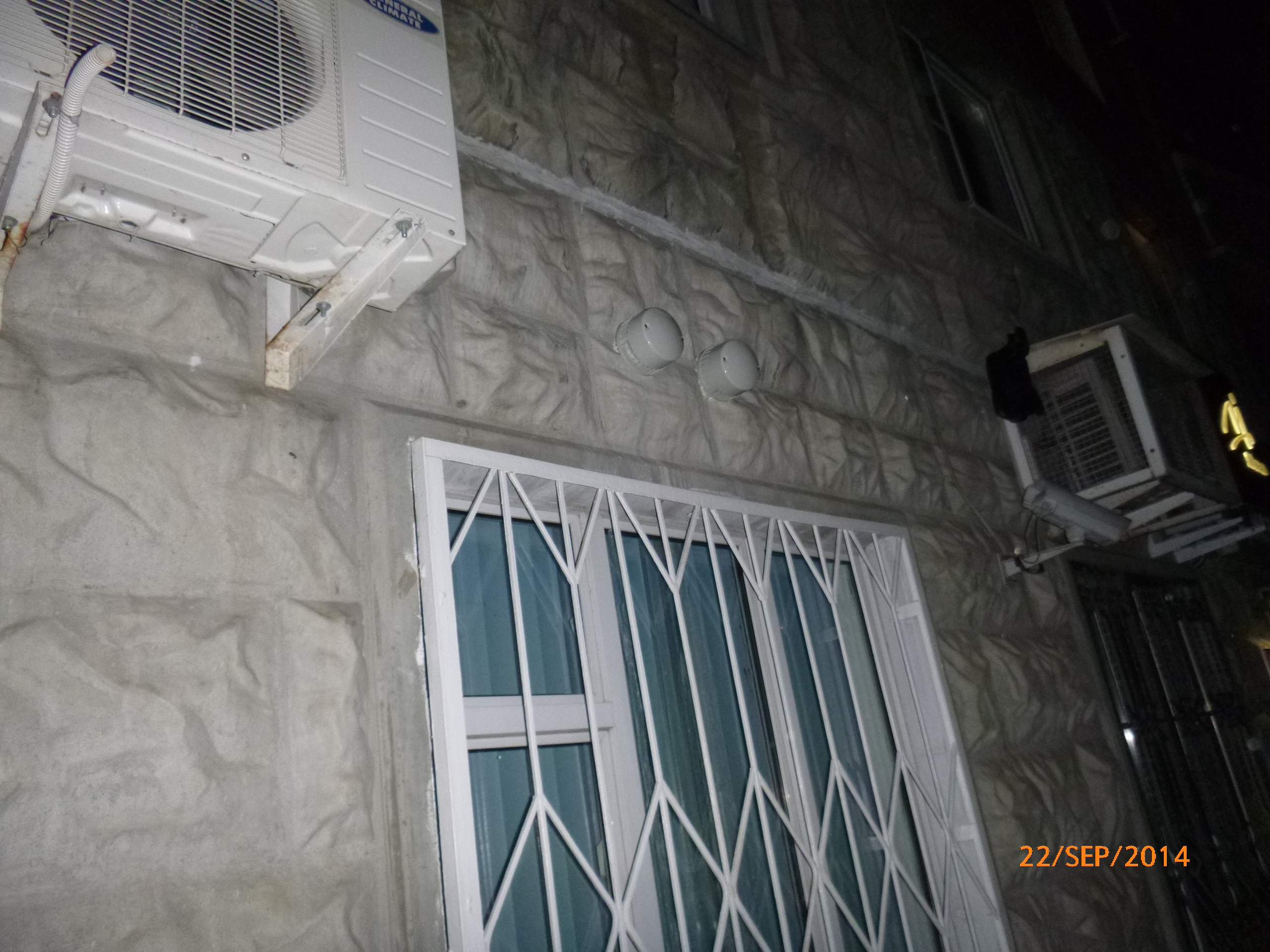

Москва.На первом этаже в 3 комнатной квартире сделали детский сад,приблизительно на 40 персон и родная вытяжка стала несправляться,в помещении очень быстро появлялась духота.Руководители начали искать решение проблемы в инете,зашли на Мастерсити и нашли меня.Установка 2 комнатных Лосснеев полностью решила проблему при чем работают они и зимой и летом,почти не потребляют электричество (60вт в час-это мелочи) и никто не болеет и не простужается,вообщем довольны абсолютно все.(во всех комнатах шел косметический ремонт(перекраска всех стен),поэтому мне сказали крепиться можешь как хочешь,сами замажем и закрасим)

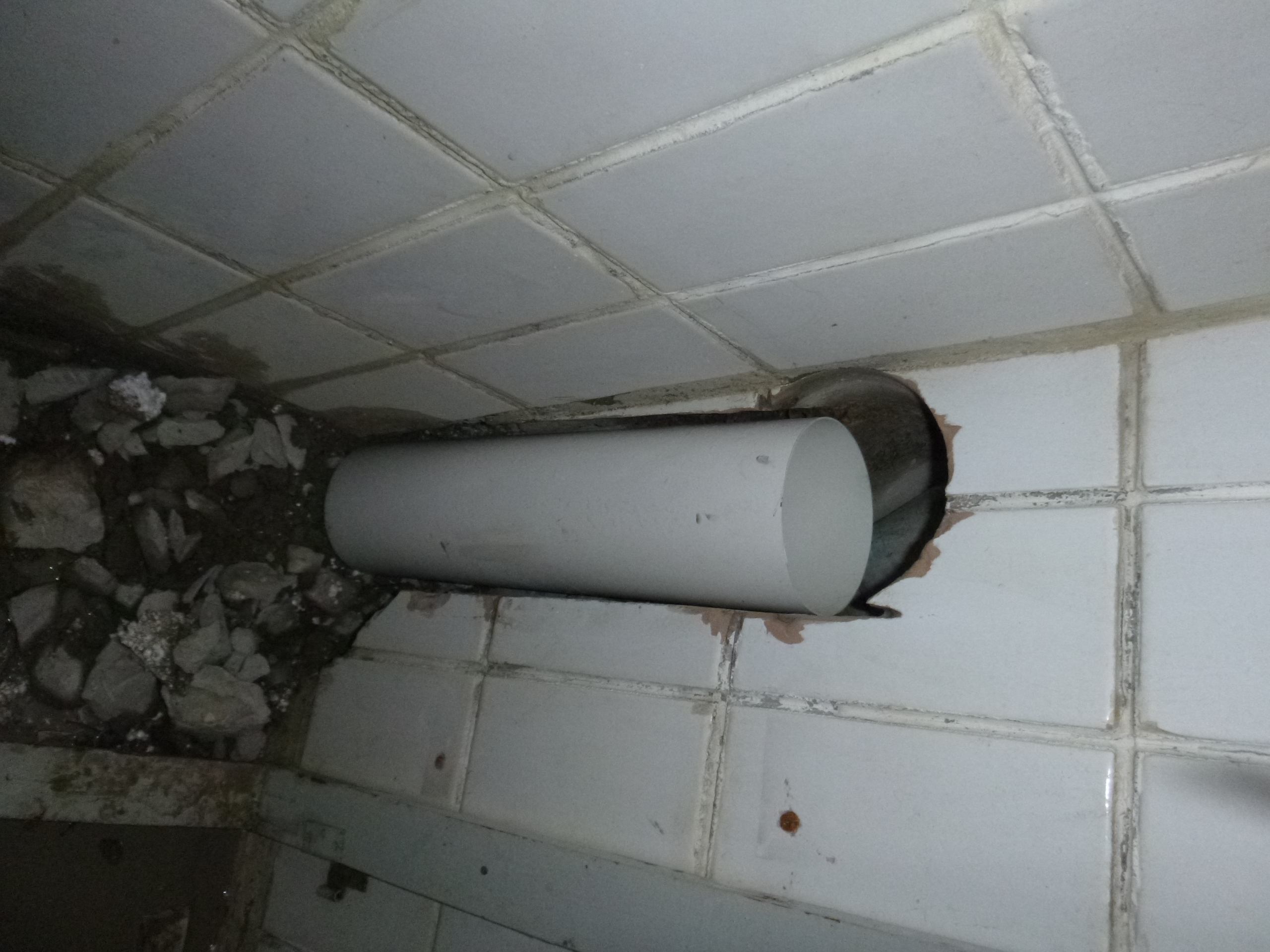

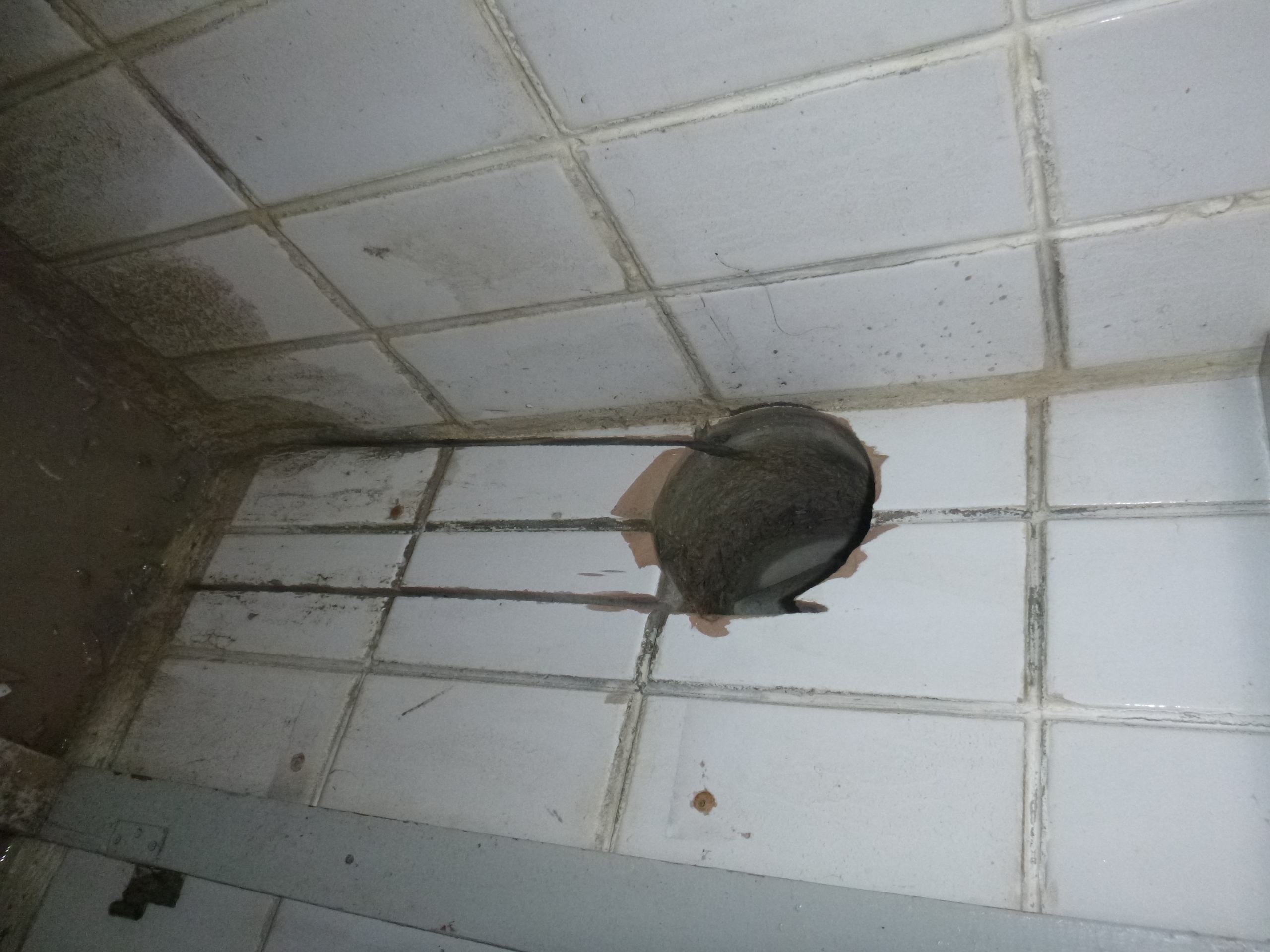

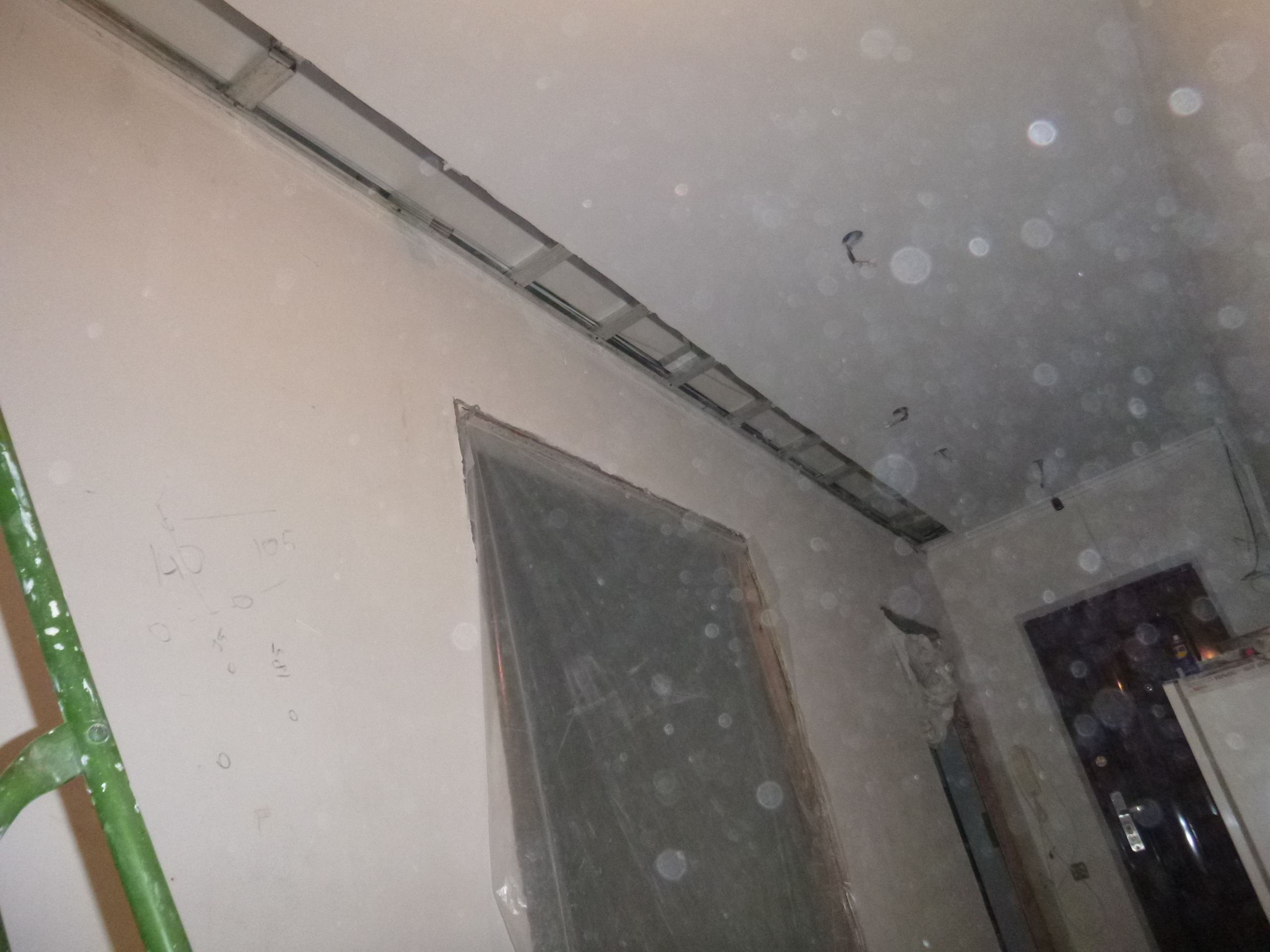

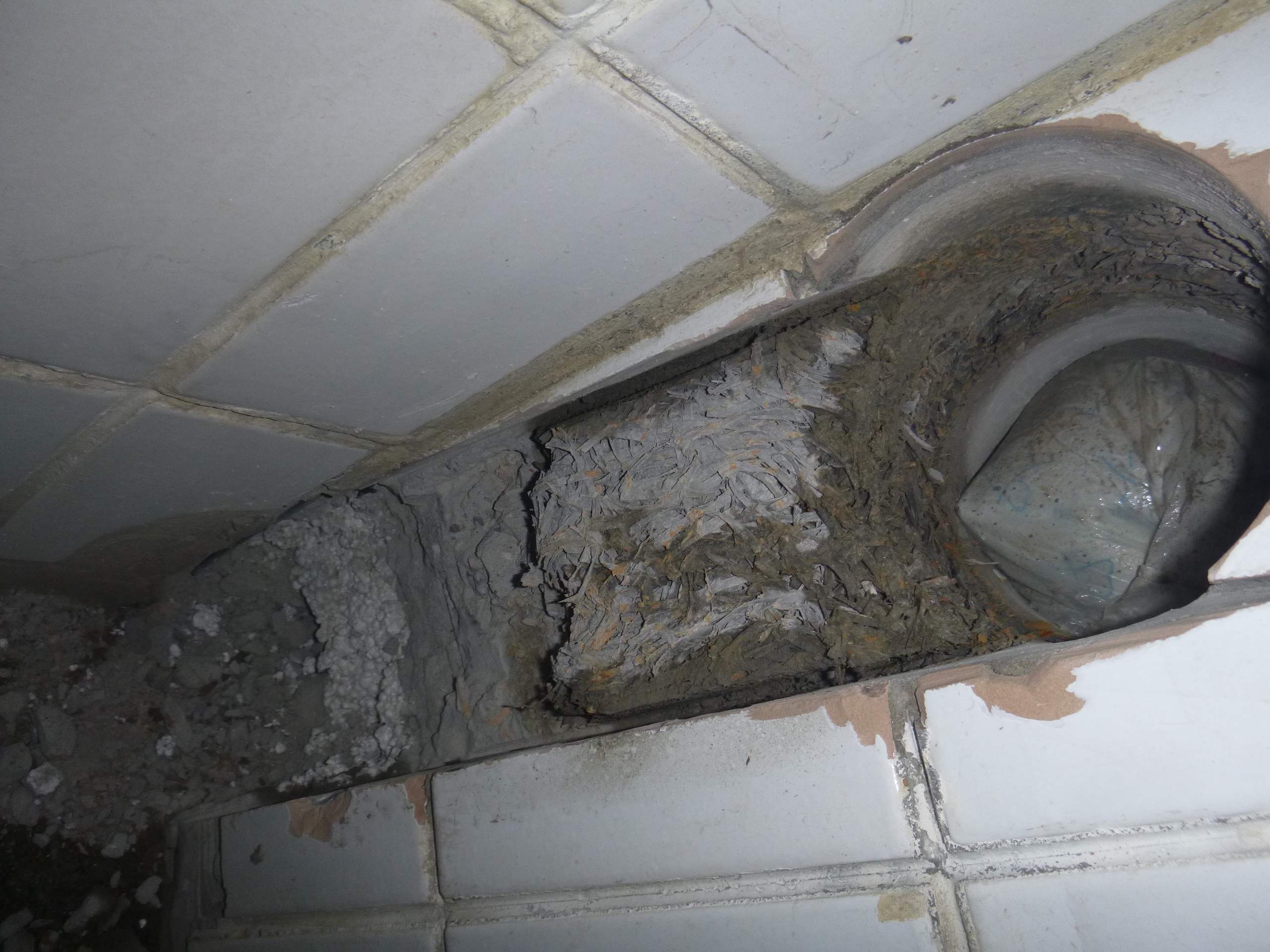

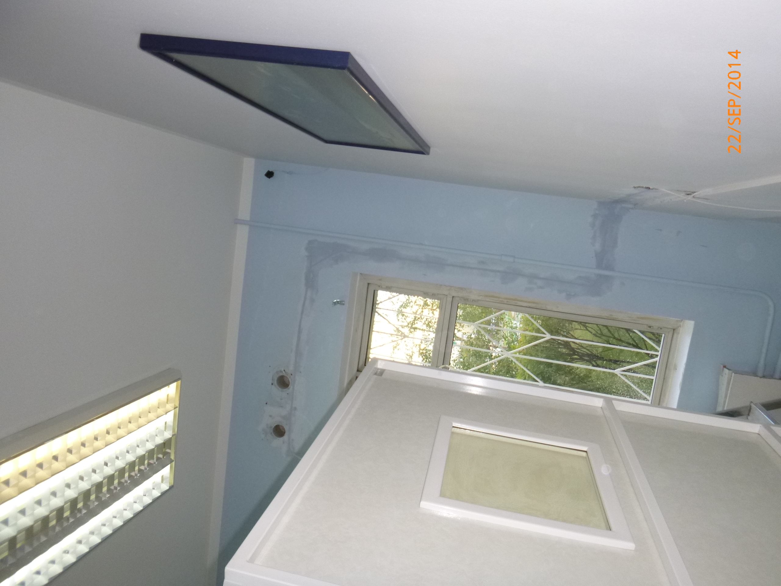

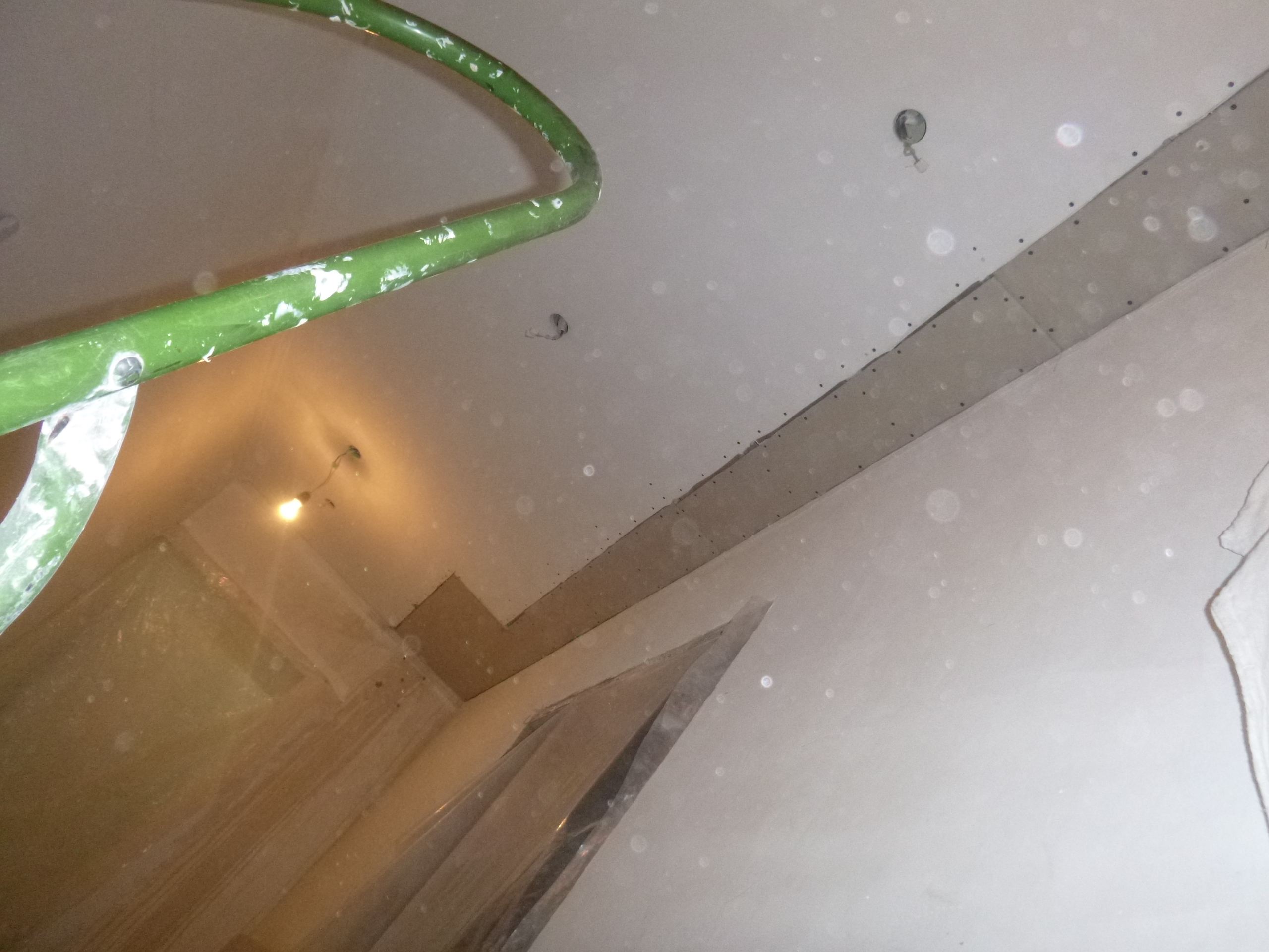

08.02.2017 в 19:36:48

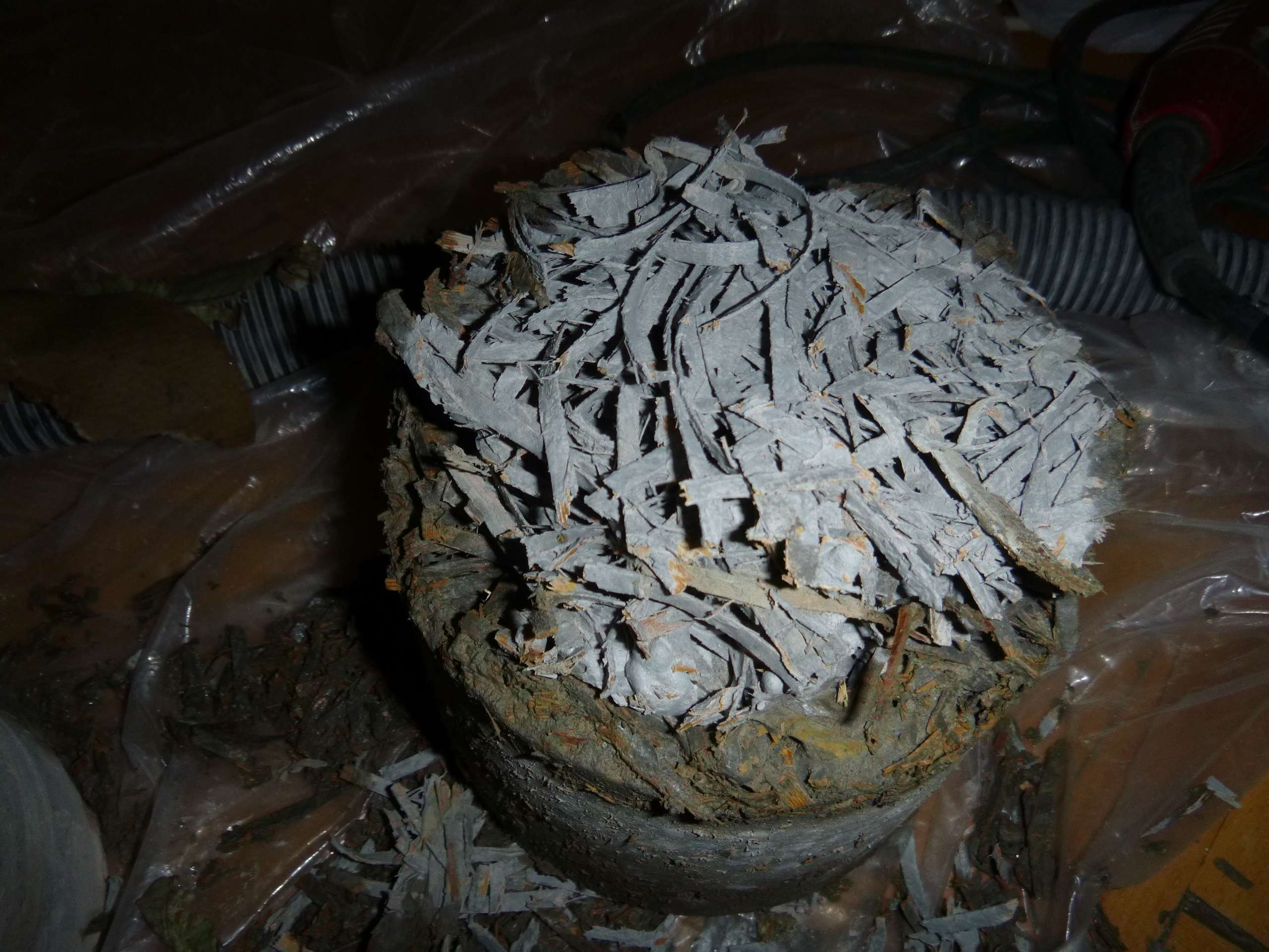

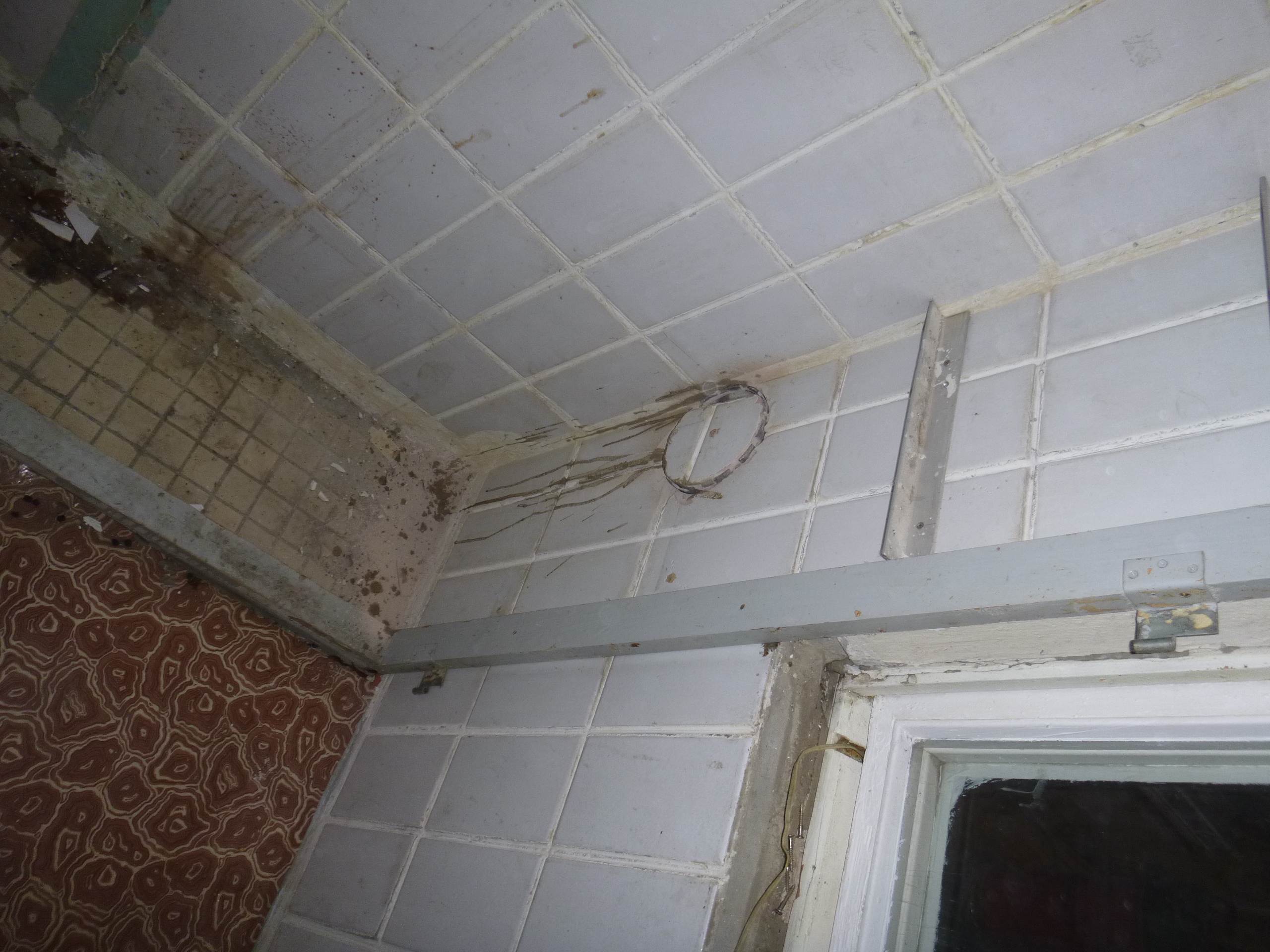

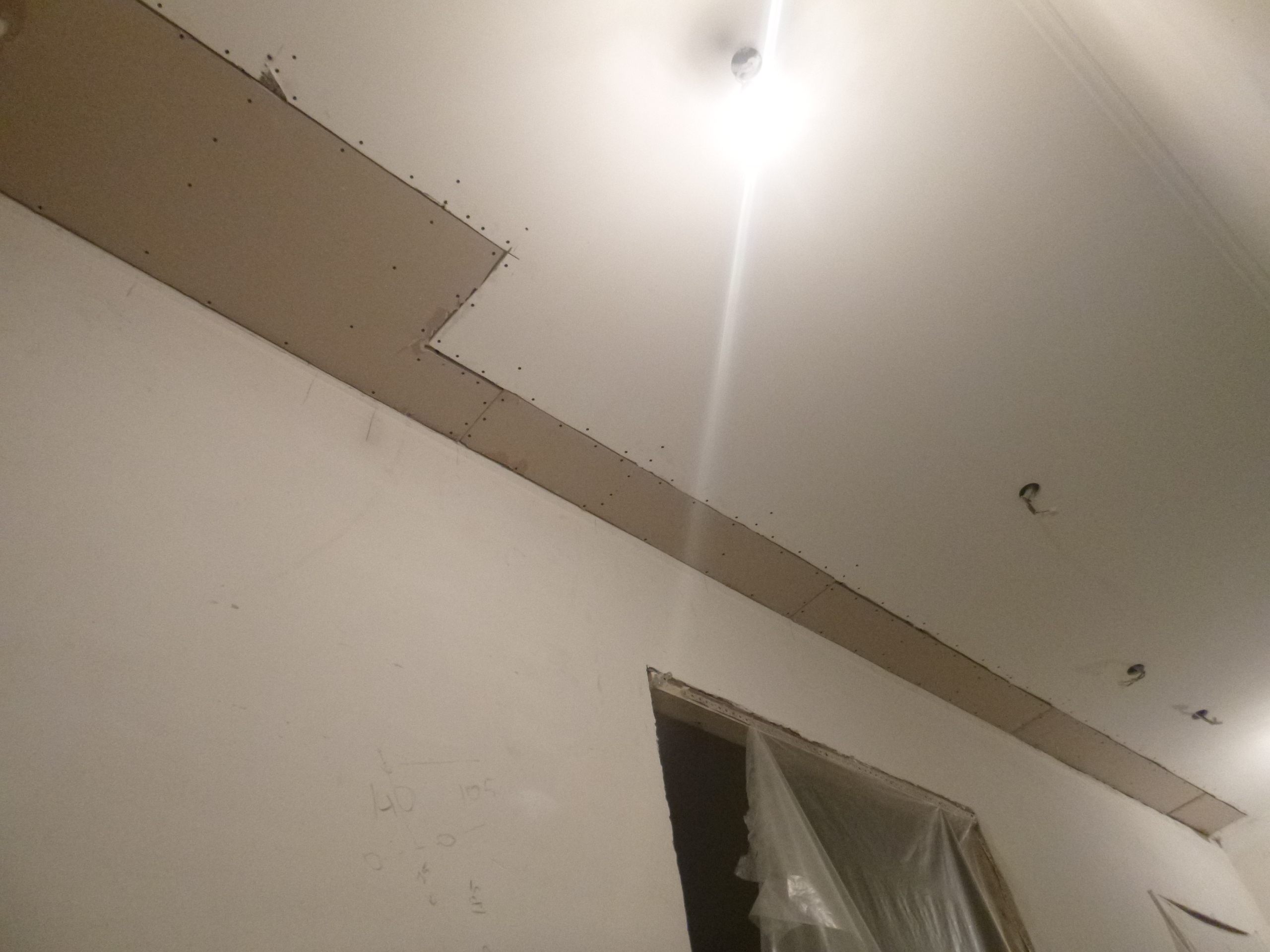

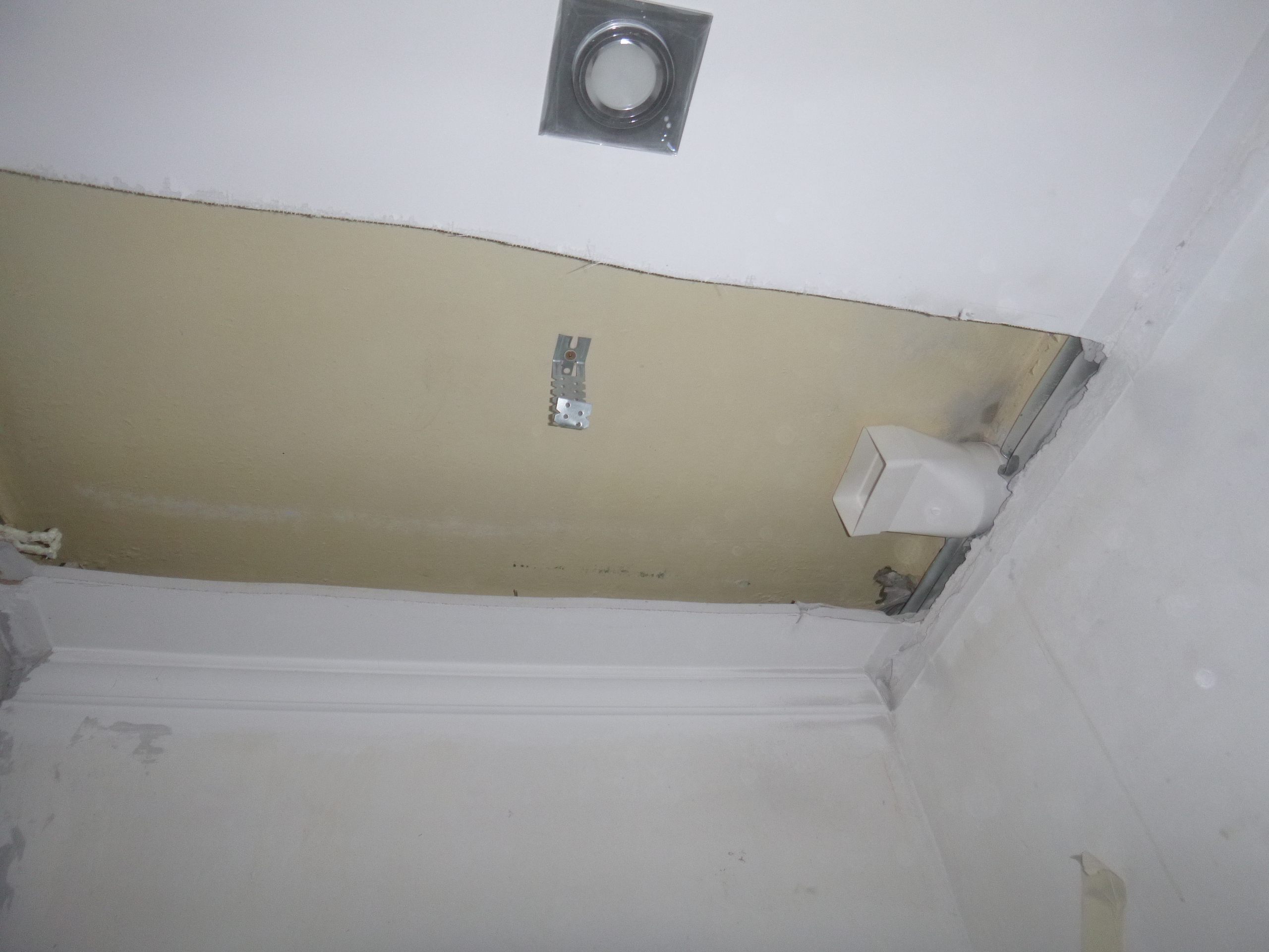

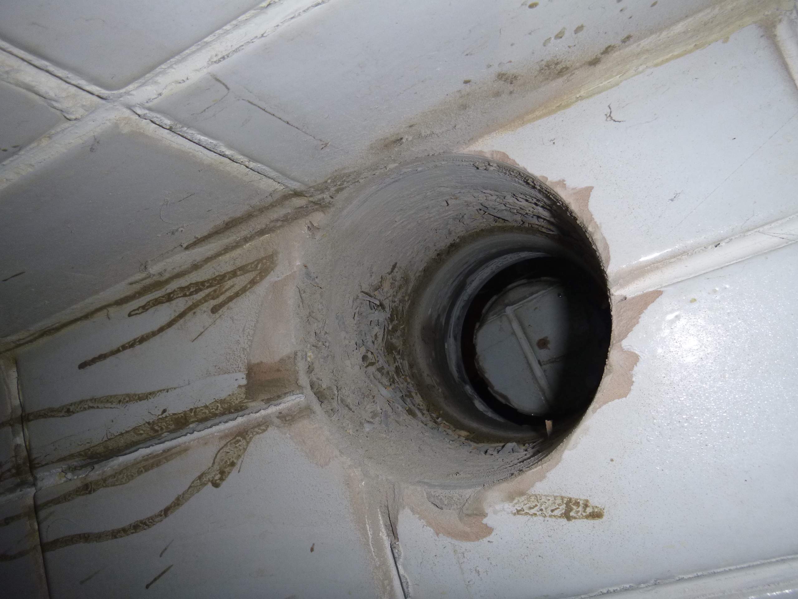

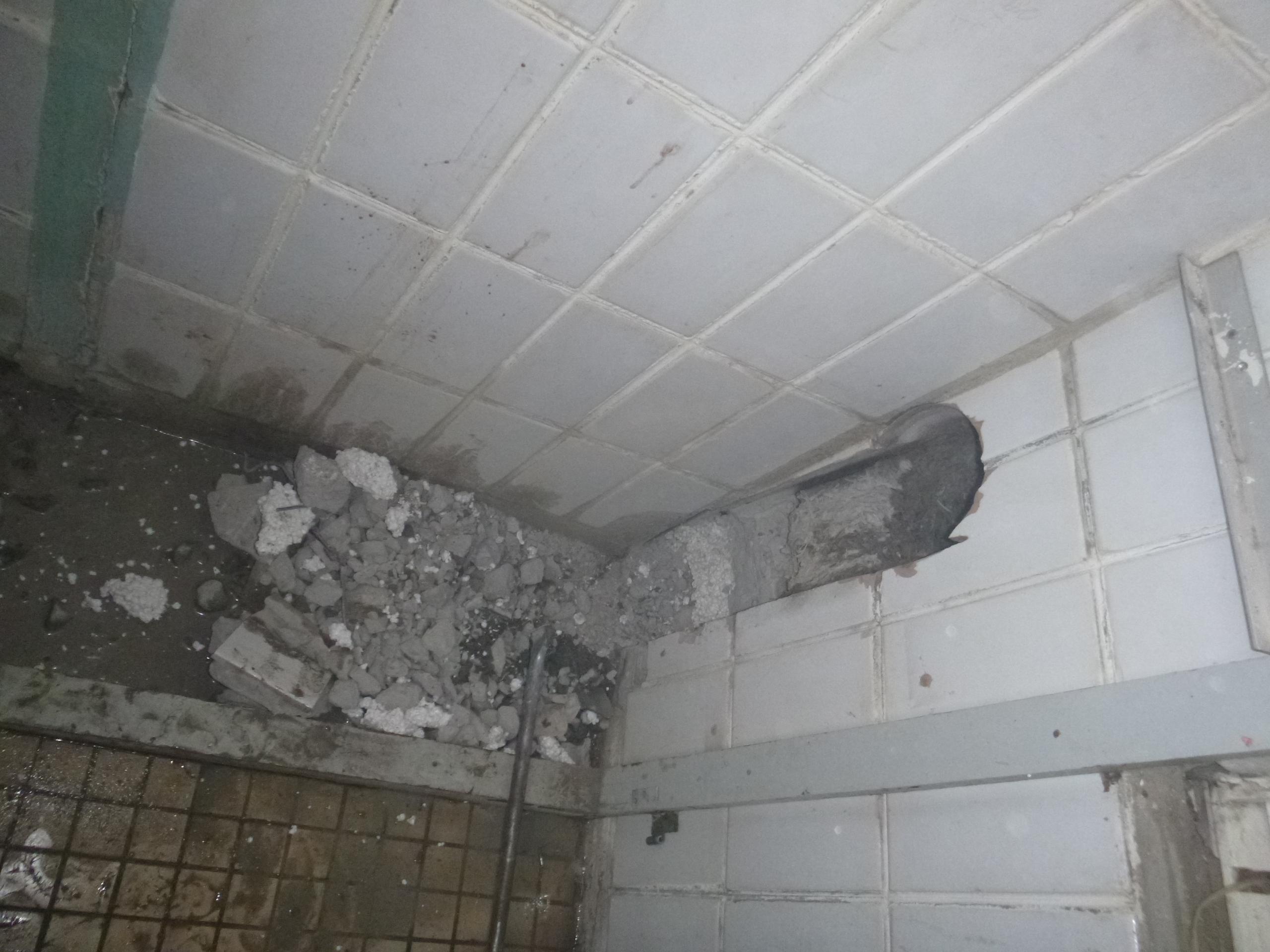

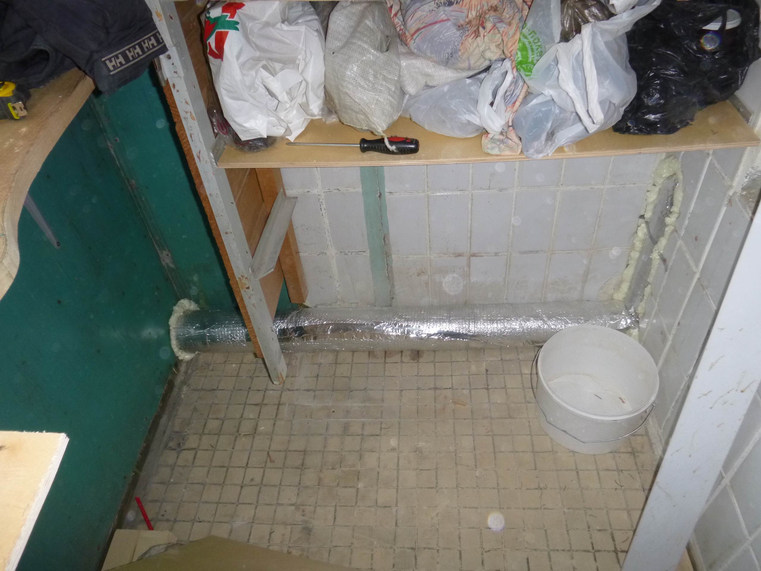

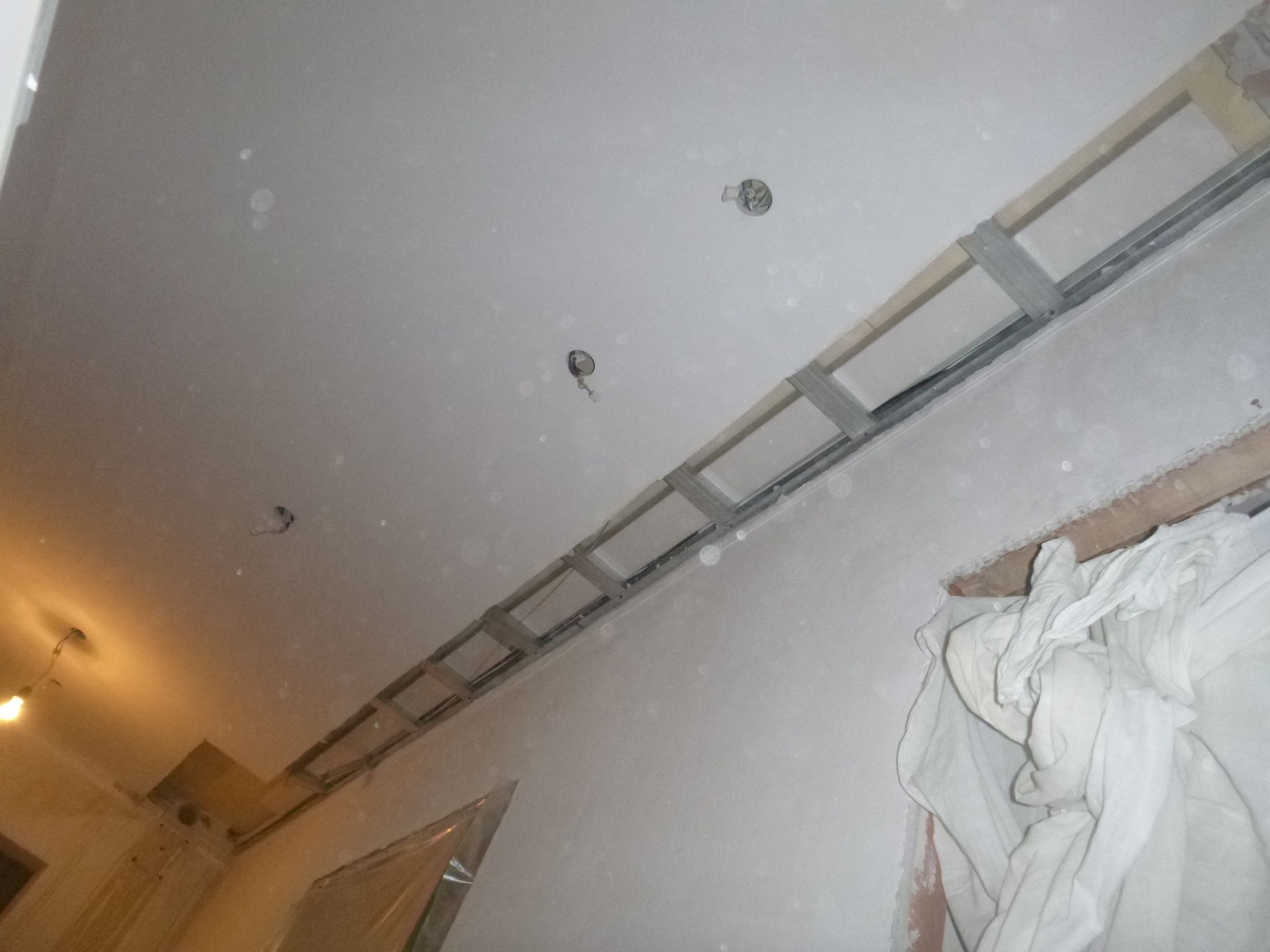

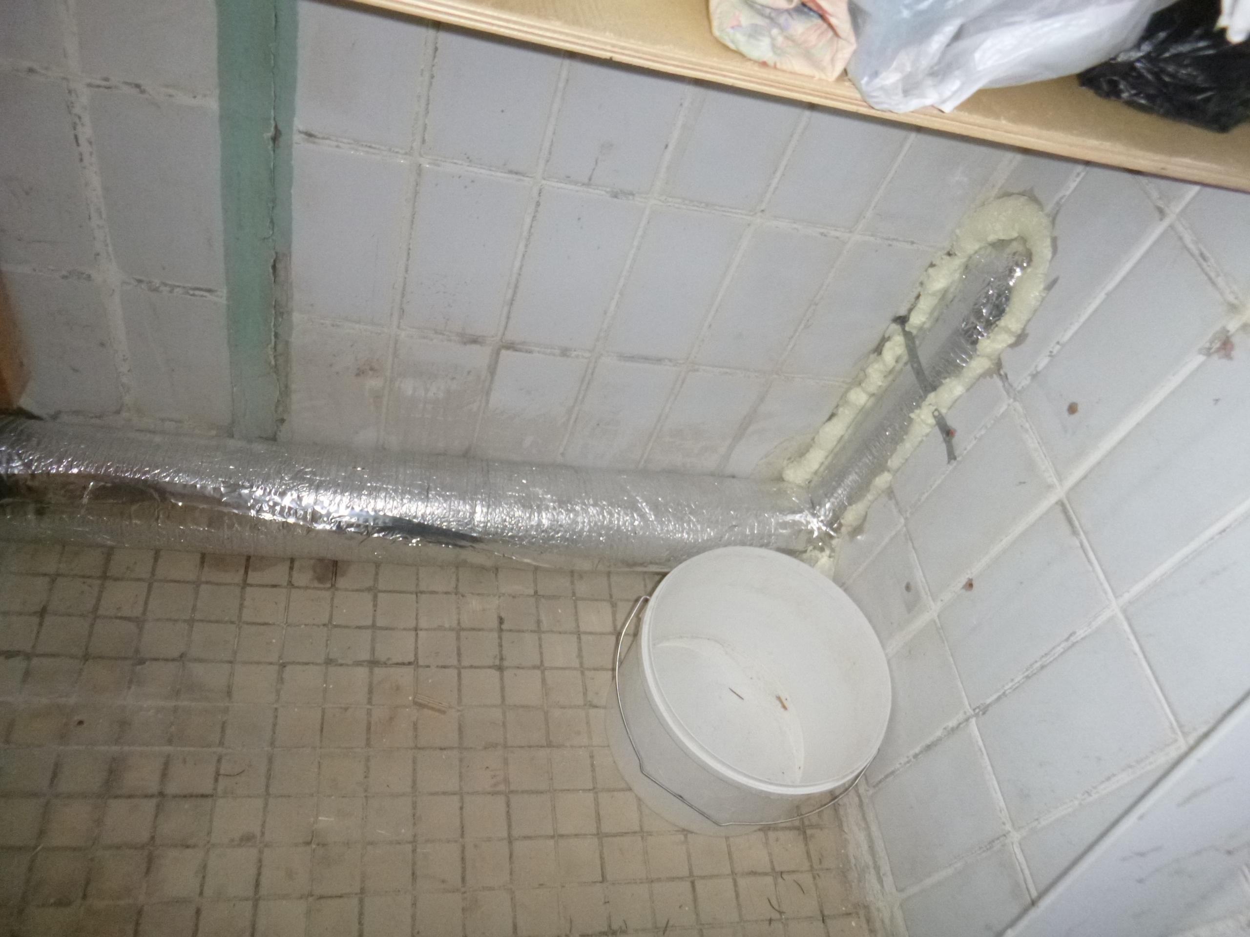

Вот эта тема http://www.mastergrad.com/forums/t190815-kak-pobedit-zapah-ot-sosedey-bomzhey/Отказались все. Разобрался и устранил причину-щели в стене за сантехкабиной ,вытяжка в туалете и ванной не работала вообще,пришлось тупо все глушить,а вот на кухне вытяжка супер и было принято решение туда протянуть воздуховод из ванны и туалета за подвесным потолком и вонь в квартире пропала при живых и воняющих снизу бомжах.

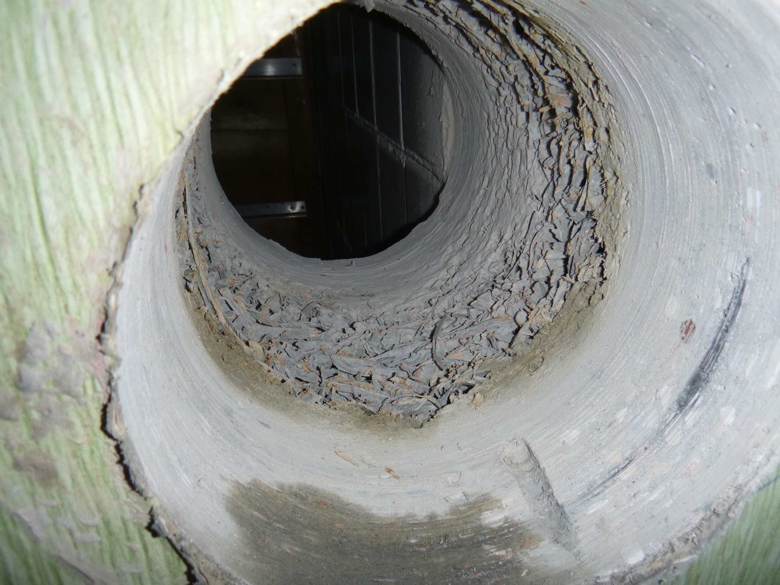

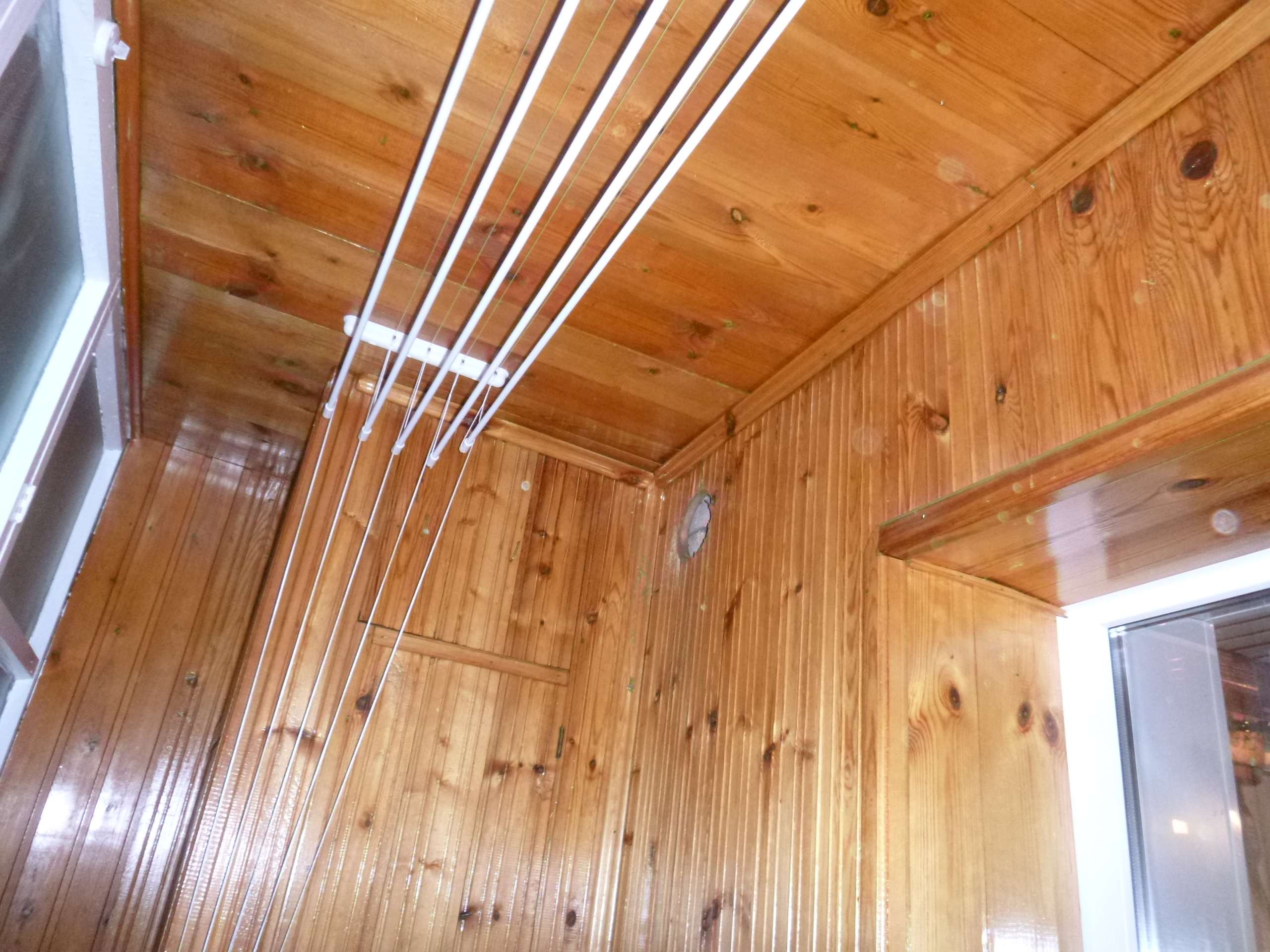

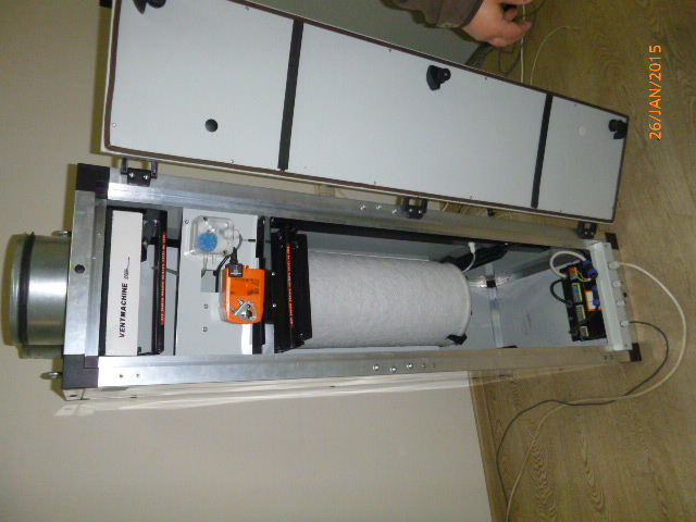

09.02.2017 в 15:06:35

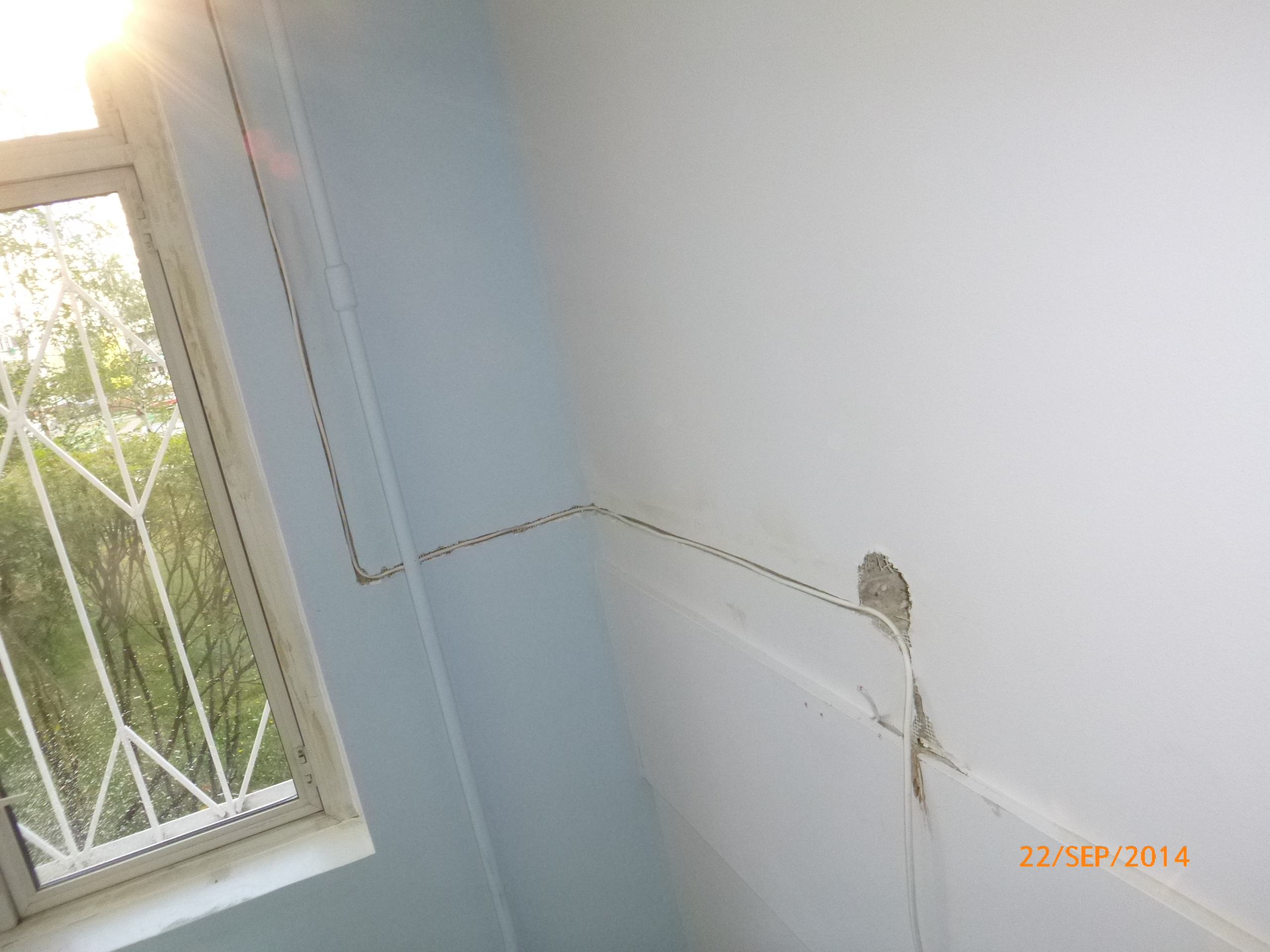

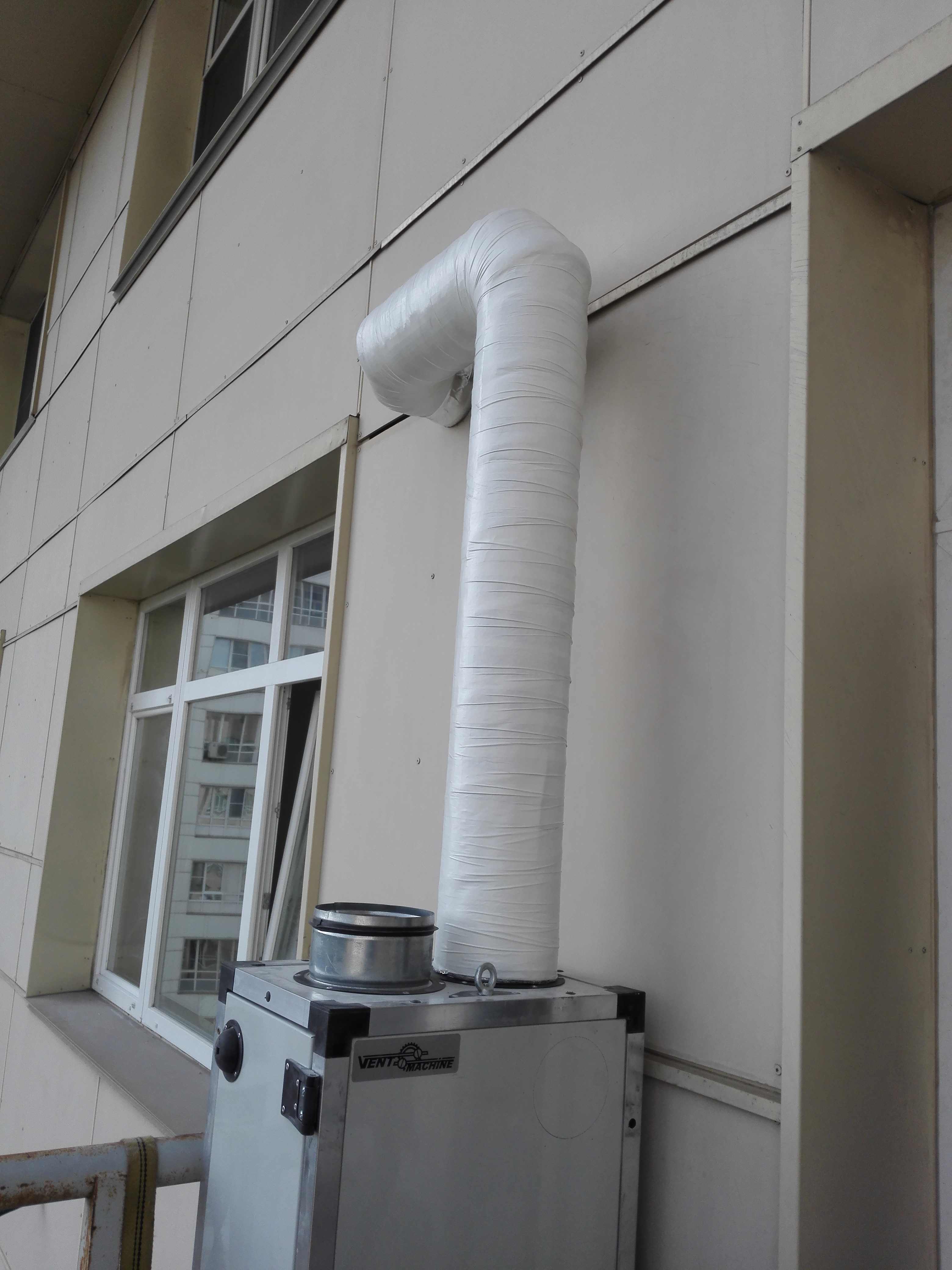

Иногда на простой вопрос не могут ответить производители и продавцы установок,нет информации,отвечаю за них. Практически все известные приточные и приточно-вытяжные установки прекрасно работают без вреда для себя при удлинении входного канала.На фото как раз такой монтаж приточки Селенга с забором воздуха с улицы через балкон,несколько лет уже прошло-все прекрасно работает.

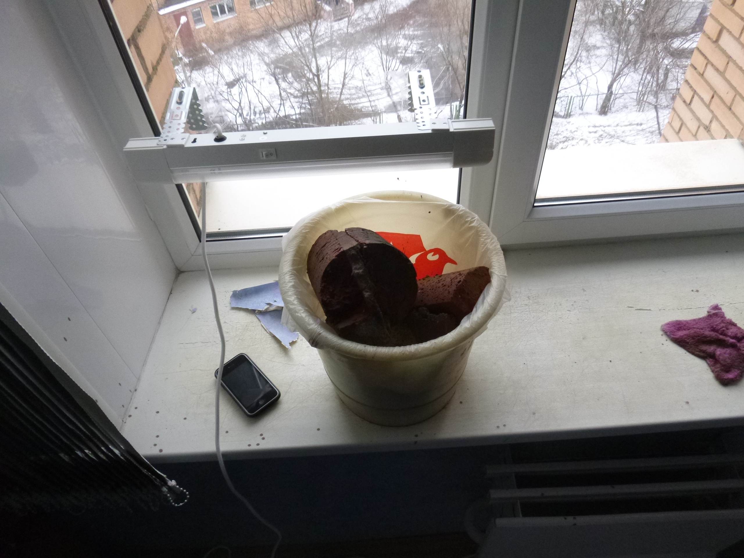

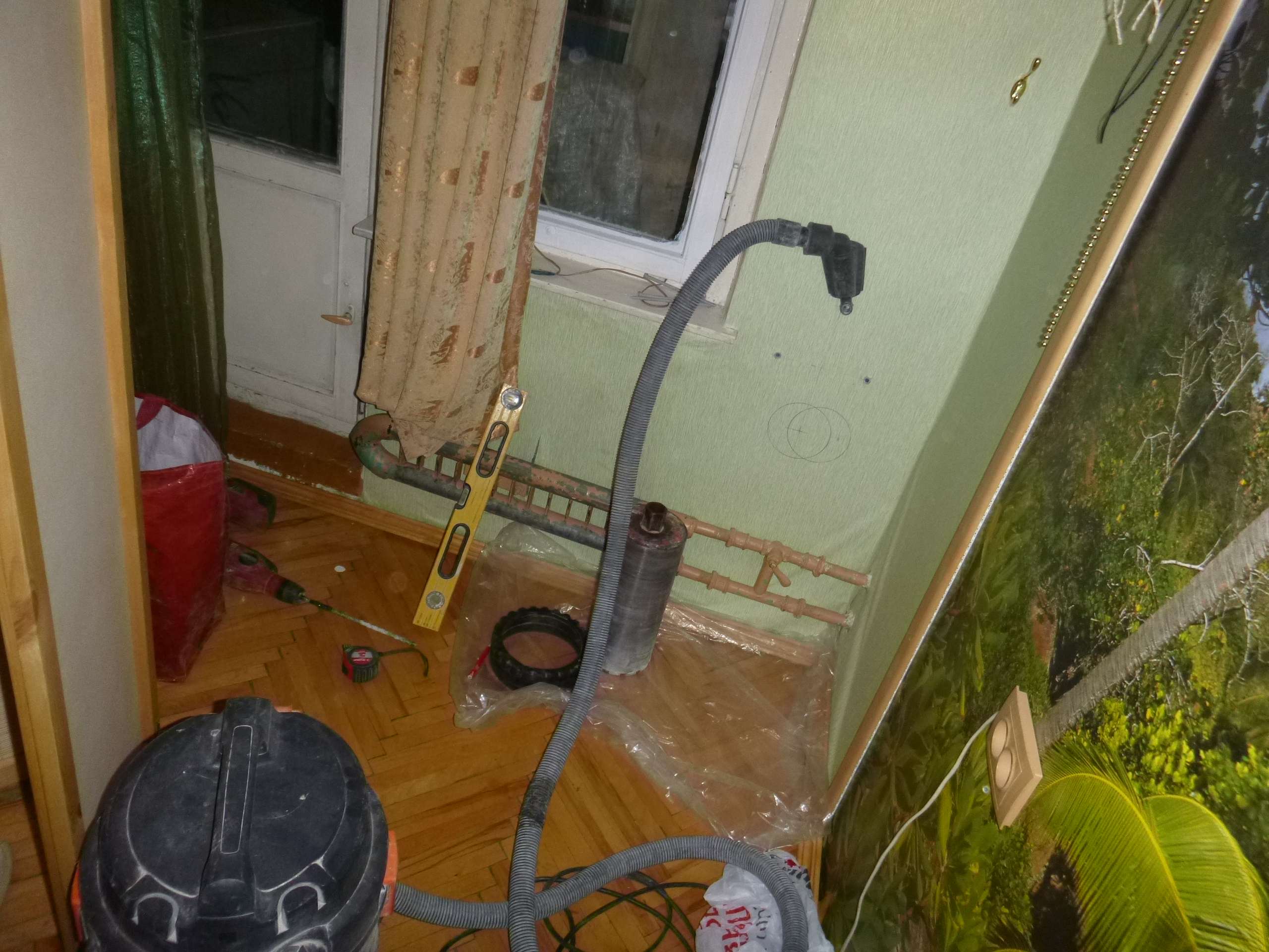

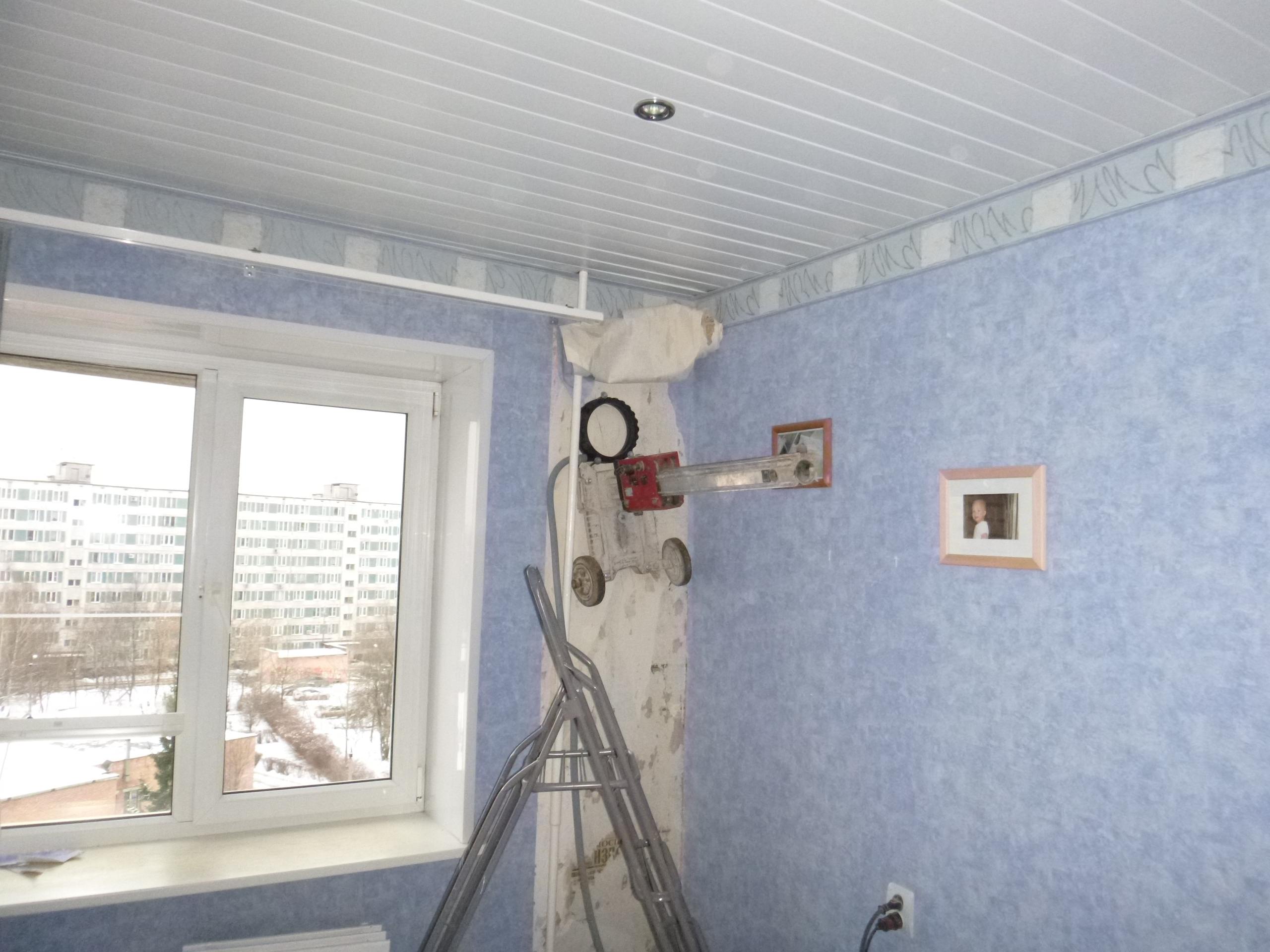

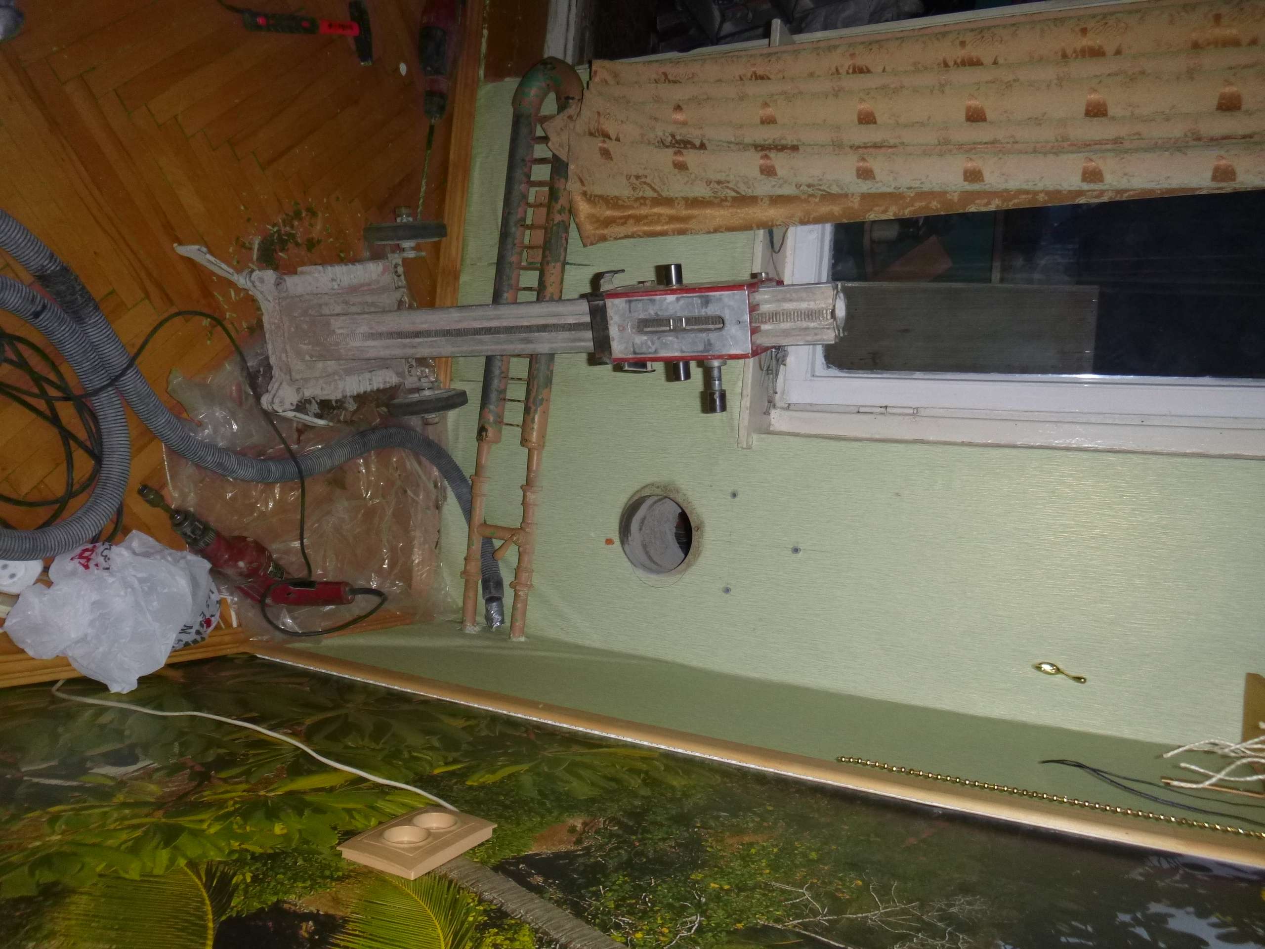

17.02.2017 в 18:16:16

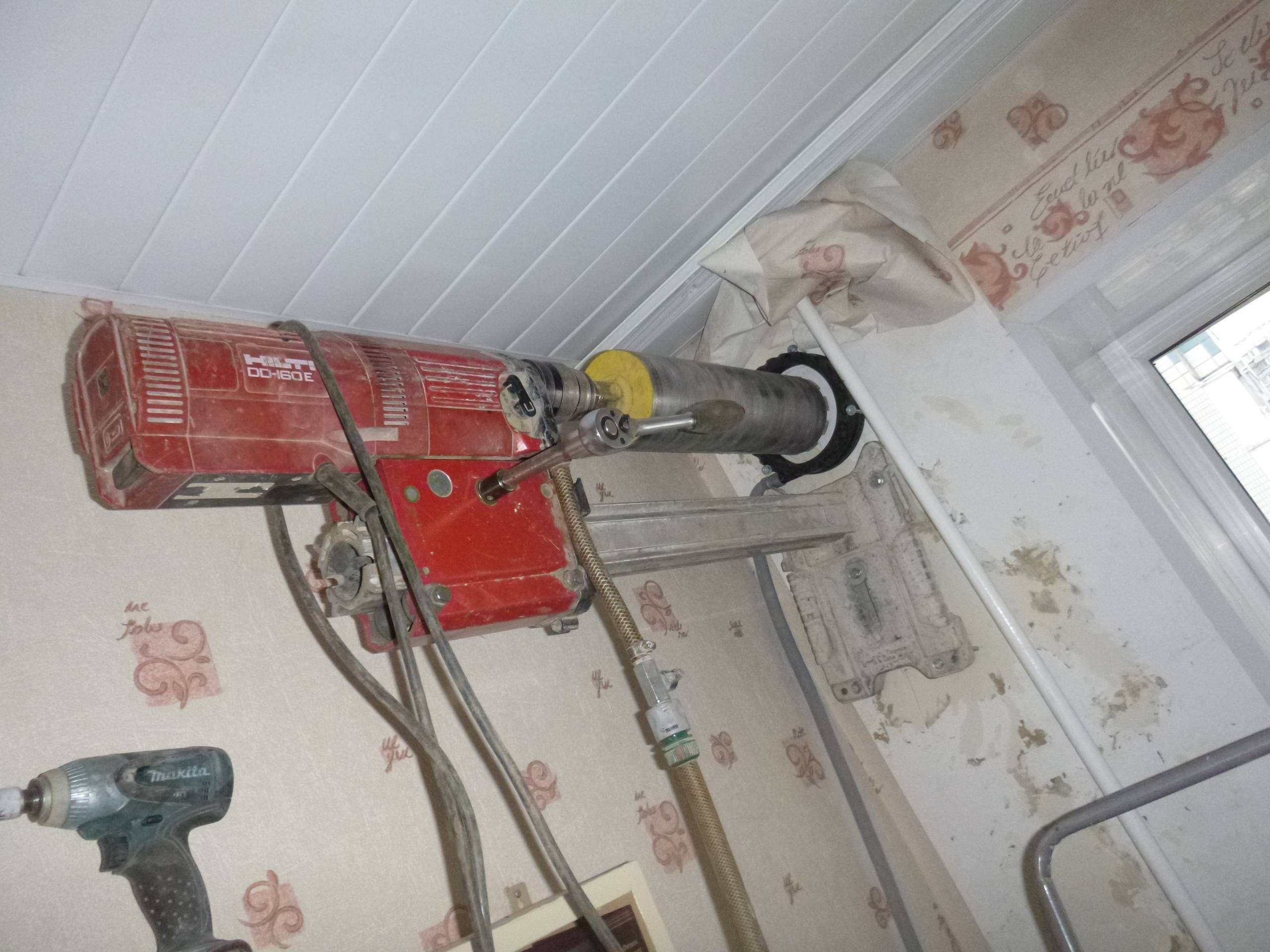

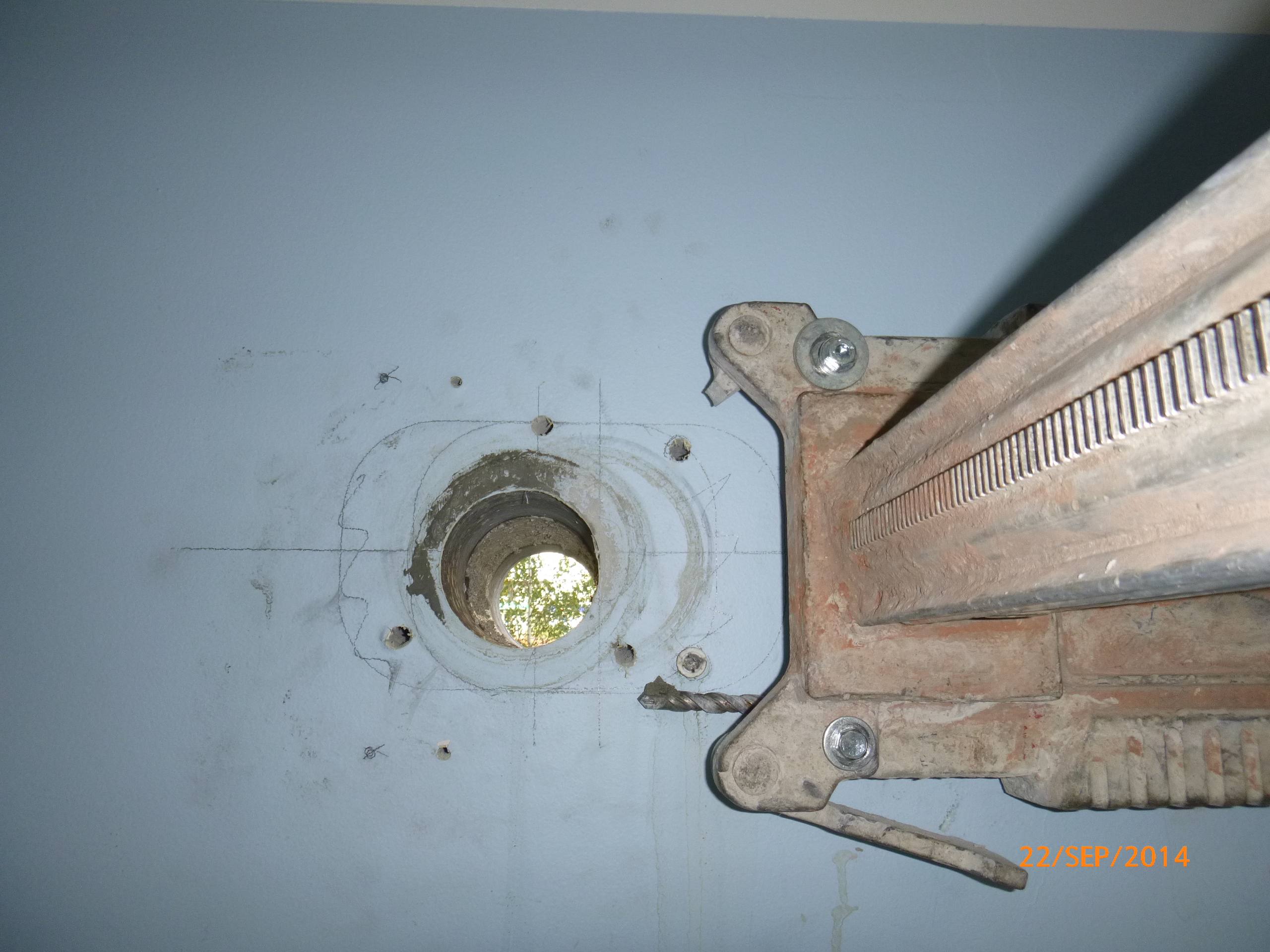

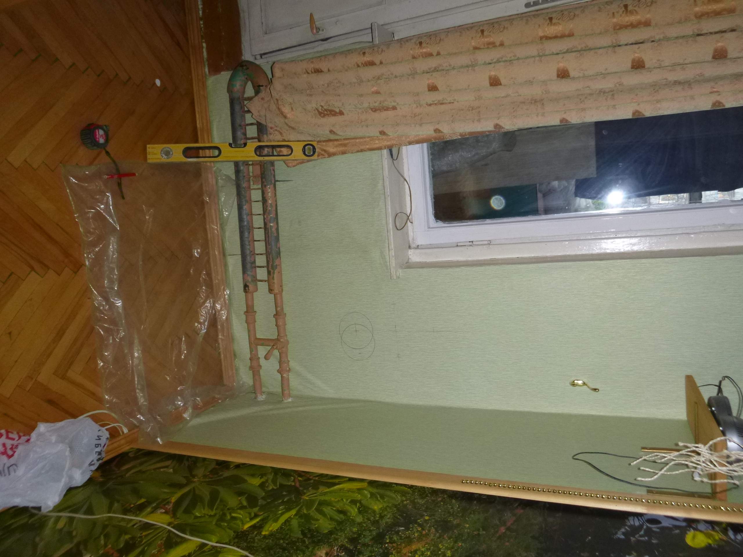

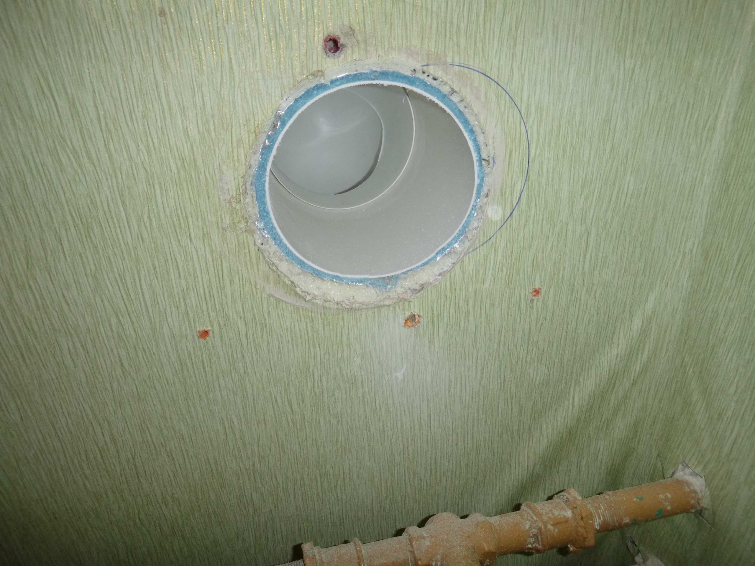

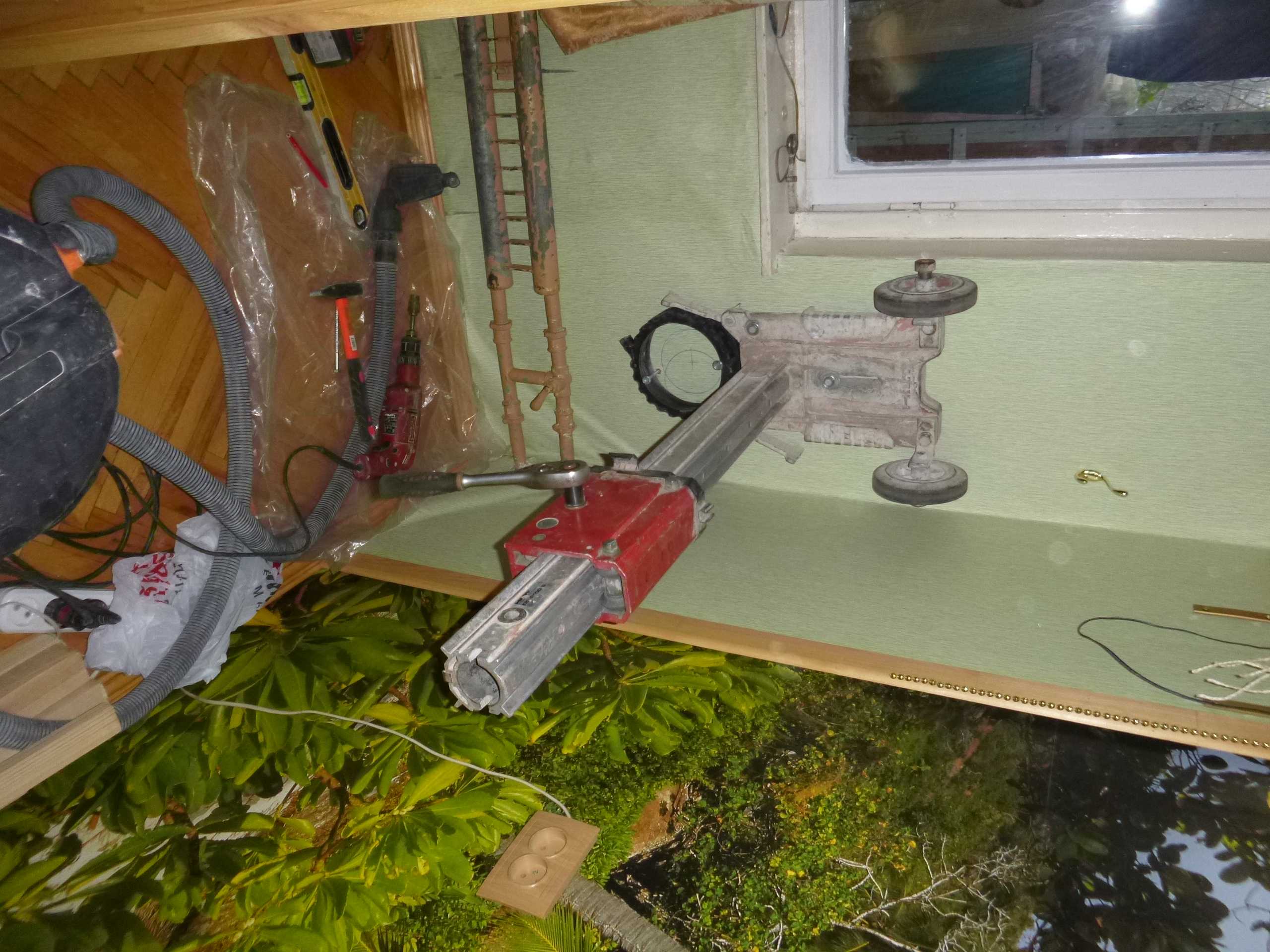

После установки мощных приточек,вытяжек,а зимой и без них,влажность воздуха уходит из рекомендуемого предела предела 40-60 процентов,(воздух слишком сухой),для ее корректировки служат разного рода увлажнители.На фото бурение отверстия под увлажнитель,который будет находиться на теплом балконе,холодная вода из водопровода,(после фильтра),туда подается автоматически,устройство наливания воды похоже на систему налива воды в унитаз.

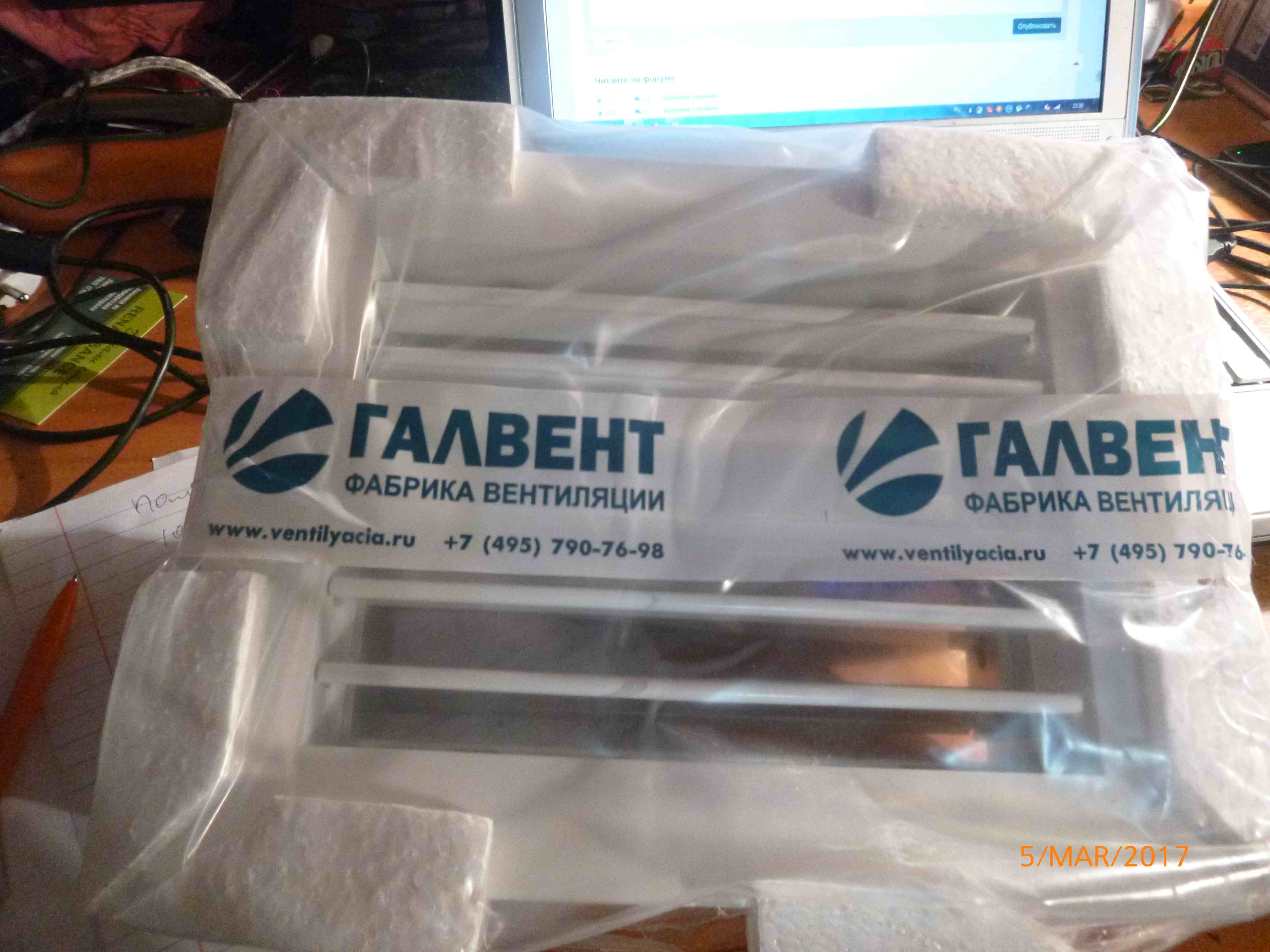

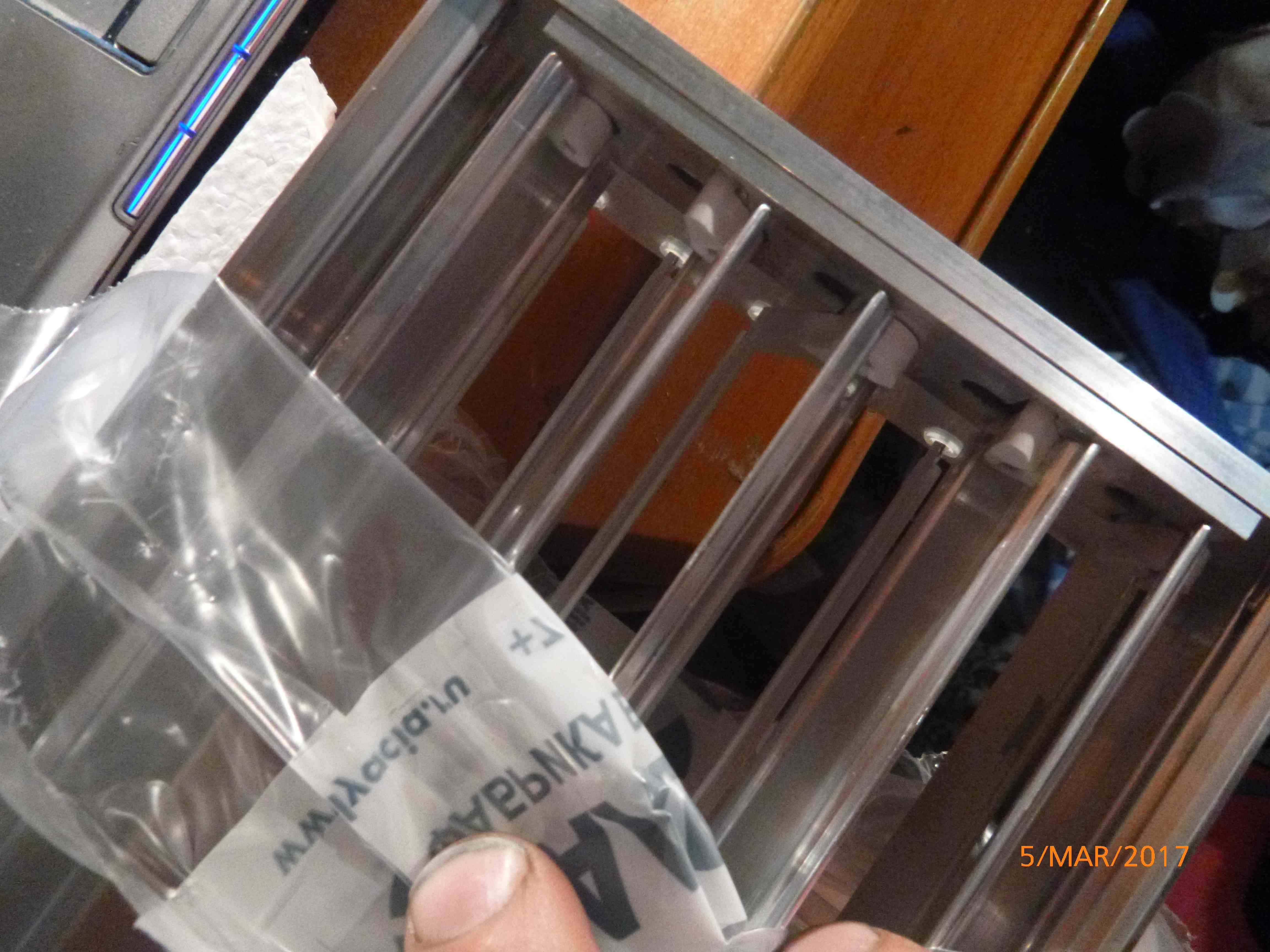

Недавно проходила климатическая выставка,разговорился на ней с одним производителем решеток,заверил.что их решетки самые тихие,даже подарил одну,форма лопастей напоминает каплю,жалюзи в два ряда,на ближайшем заказе испытаю.
