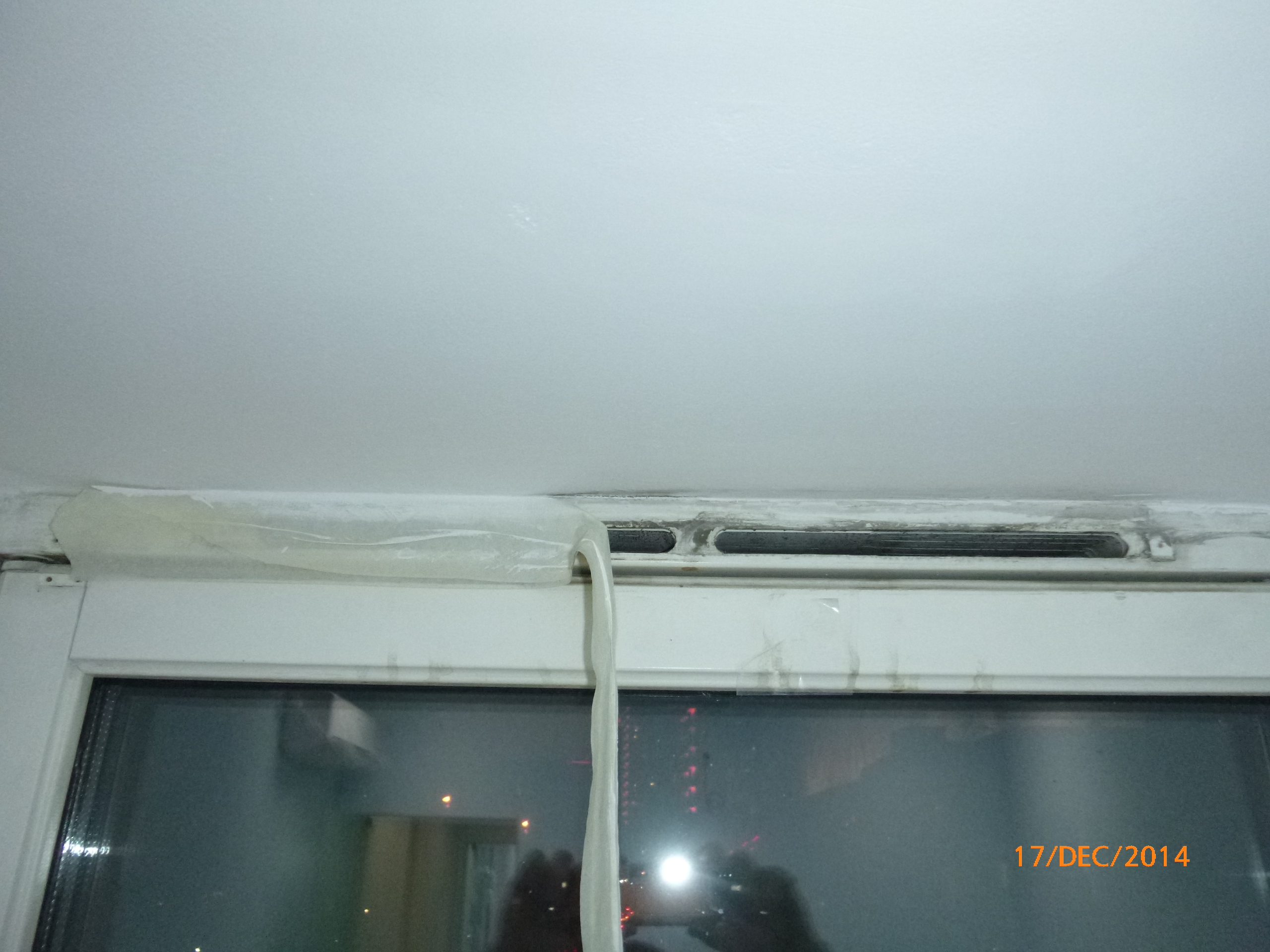

На форуме много рекламы окон со щелями для микропроветривания.В условиях центра Москвы все это покрывается черным слоем сажи дизельного выхлопа машин,лабуда это все,все это потом глушится и мне заказывают систему очистки воздуха,чтобы пыль,грязь,микробы и сажа оставались в фильтрах,которые тоже приходят в негодность, порой каждые 2-3 месяца.

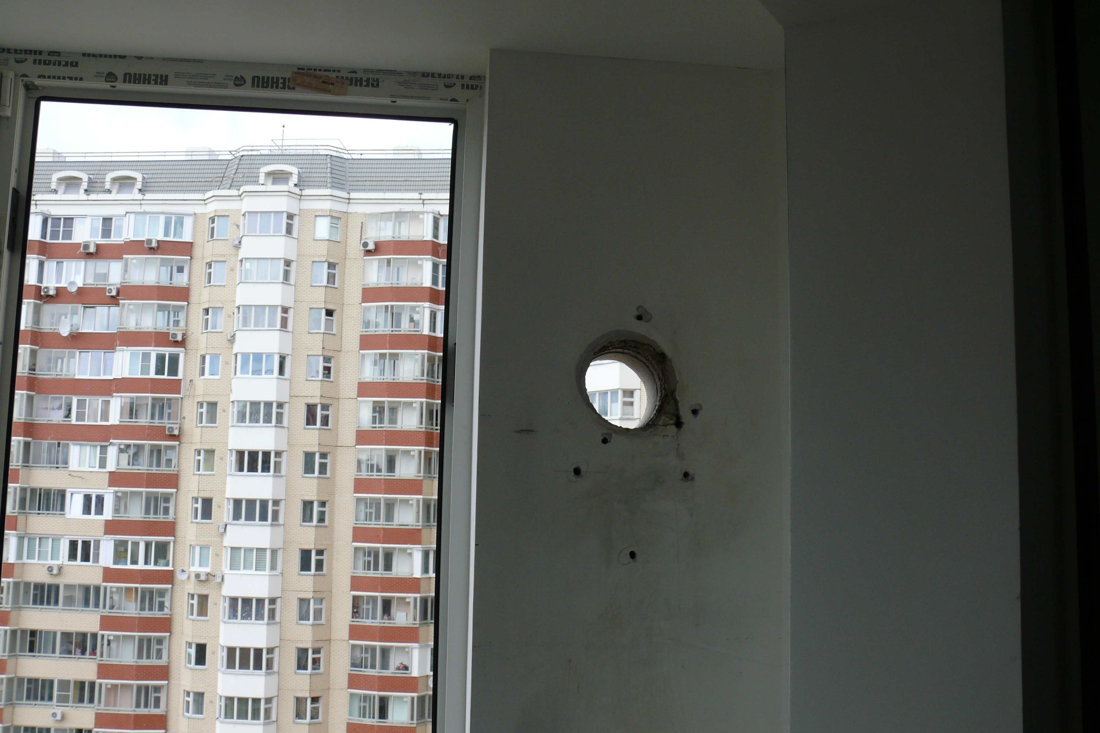

Сообщений: 5708
08.03.2017 в 00:07:33

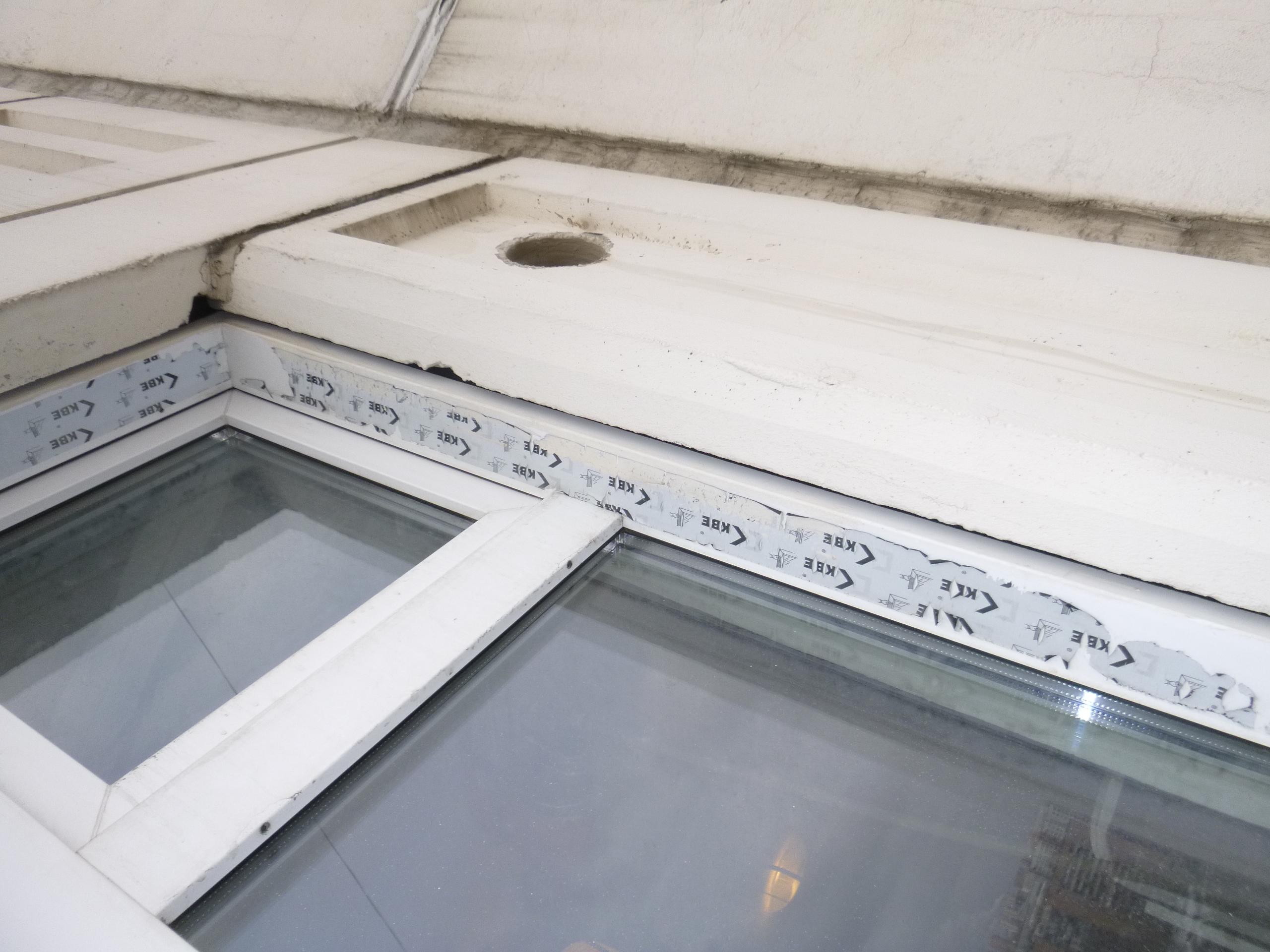

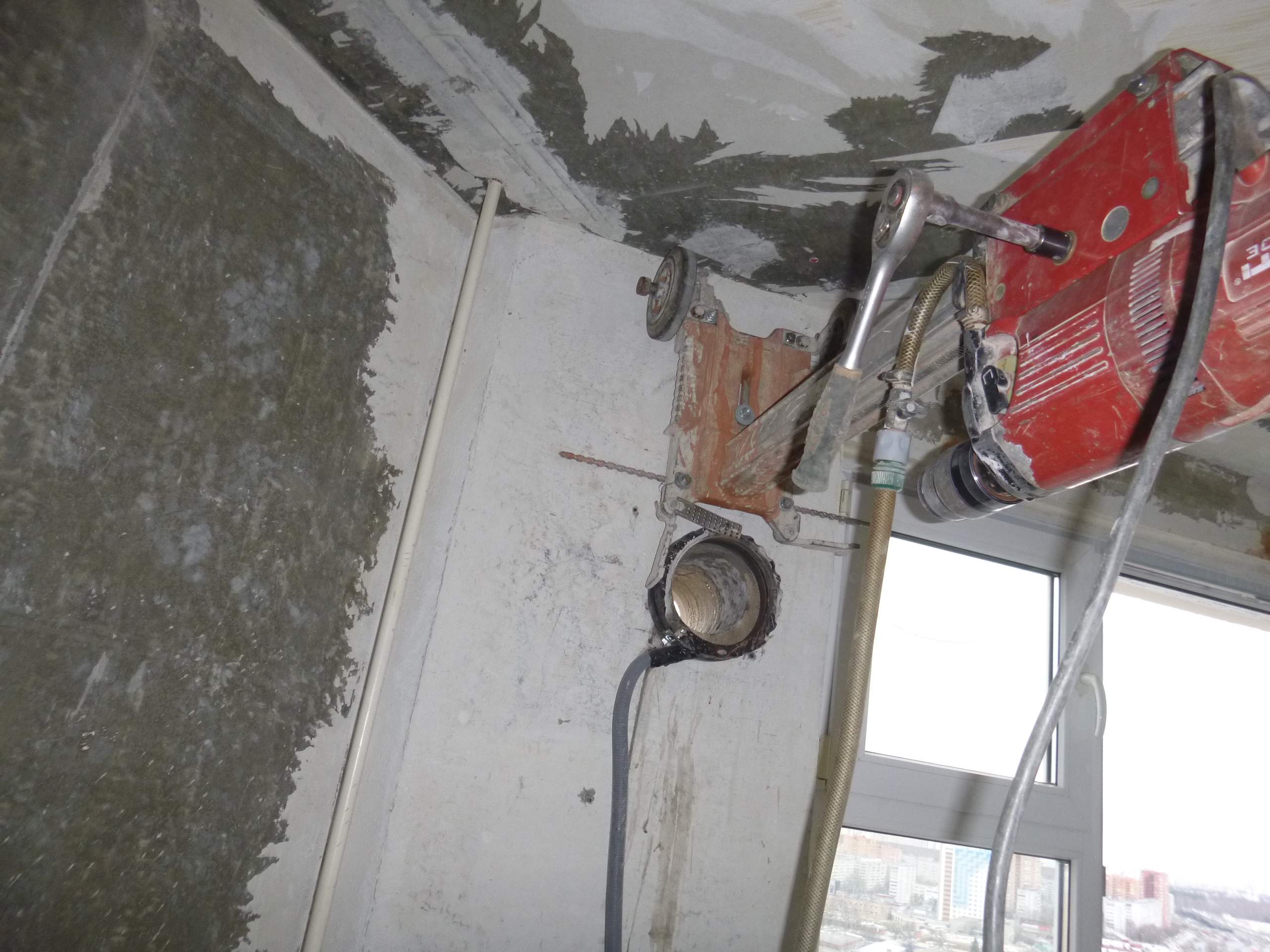

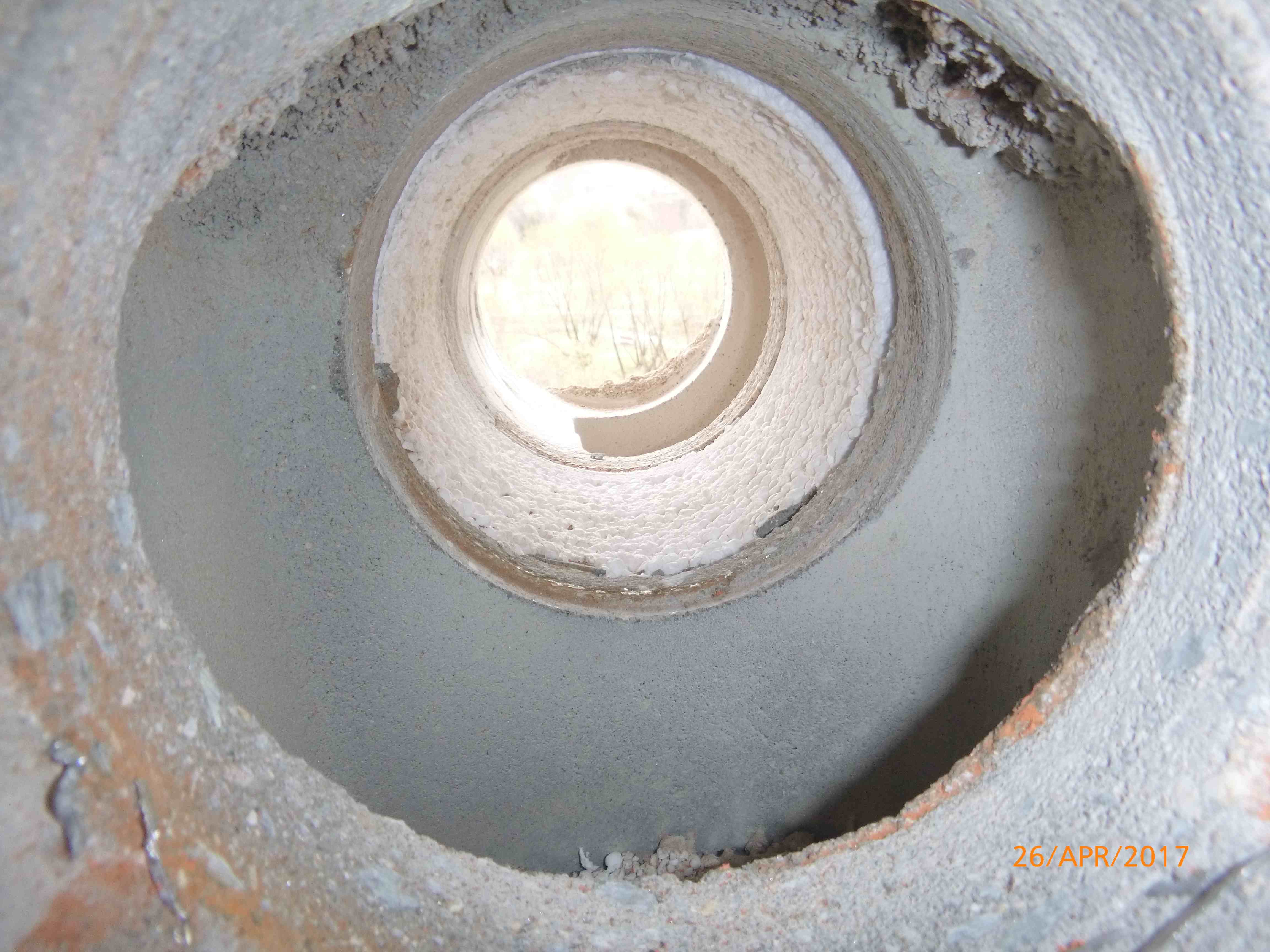

Бурение отверстия под клапан КИВ.Квартира на фазе ремонта,но все равно с кольцом для сбора шлама.Главное условие-снаружи попасть в среднюю часть детали фасада-выполнено.

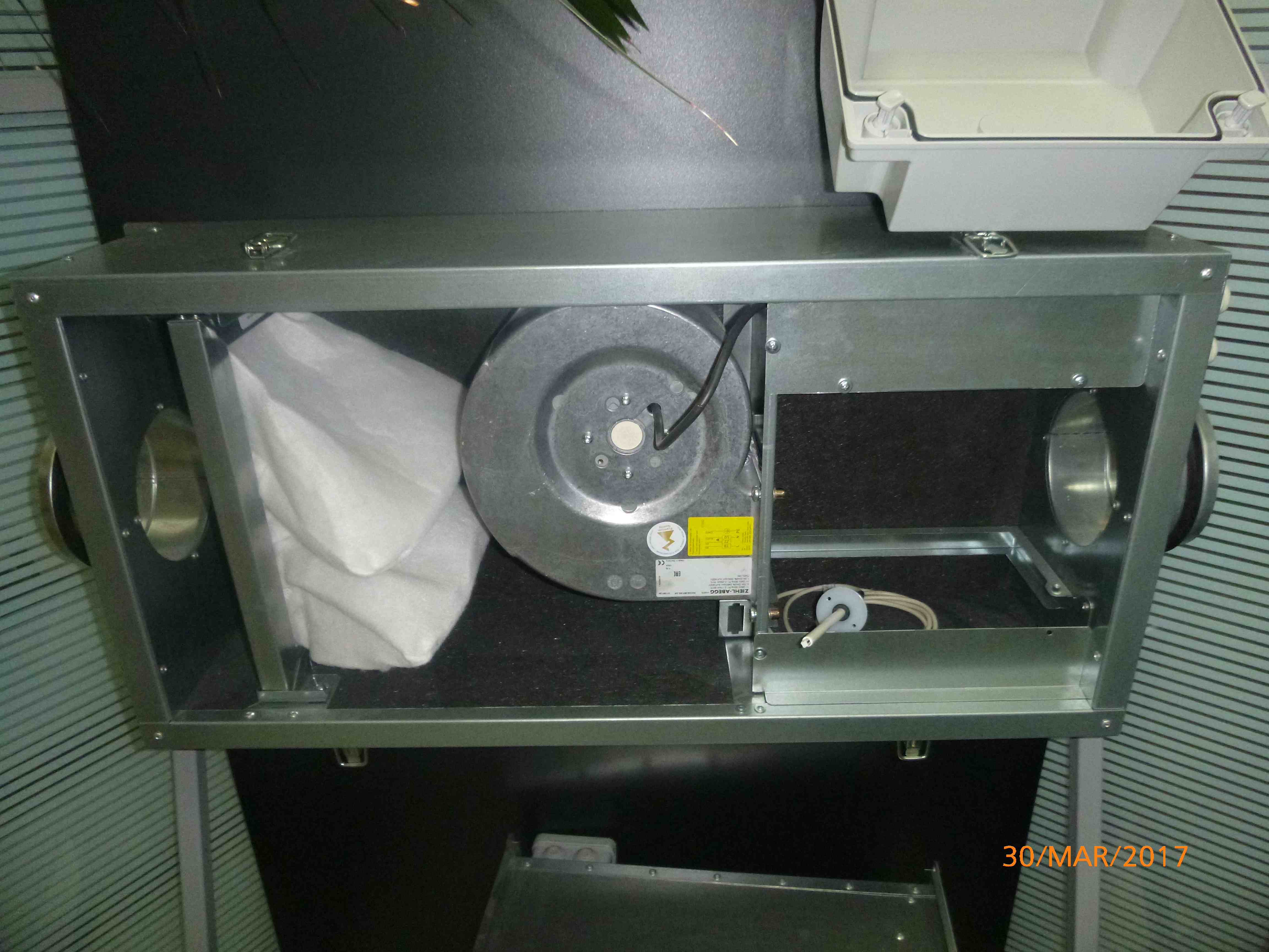

Очень многих пользователей готовых мини приточек не устраивает не гибкая комплектация таких установок и невозможность внести изменения в конструкцию не слетев с гарантии.Отечественная фирма ZILON идет навстречу таким клиентам и выпустила грубо говоря набор-конструктор для взрослых,где по Вашему желанию можно выбрать размеры корпуса (2 вида.ZILON и ZILON Compact).2 вида фильтров(EU5 или EU7).Несколько видов электрических нагревателей и самое резкое отличие-несколько видов водяных нагревателей(от системы центрального отопления).Все это комплектуется соответствующими блоками автоматики.Установка с электрическим нагревателем называется ZILON ZPE,с водяным ZILON ZPW,обе установки могут быть выполнены в обычном корпусе или корпусе Compact.На фото корпус с фильтрующим элементом,но без нагревателя и блока автоматики.

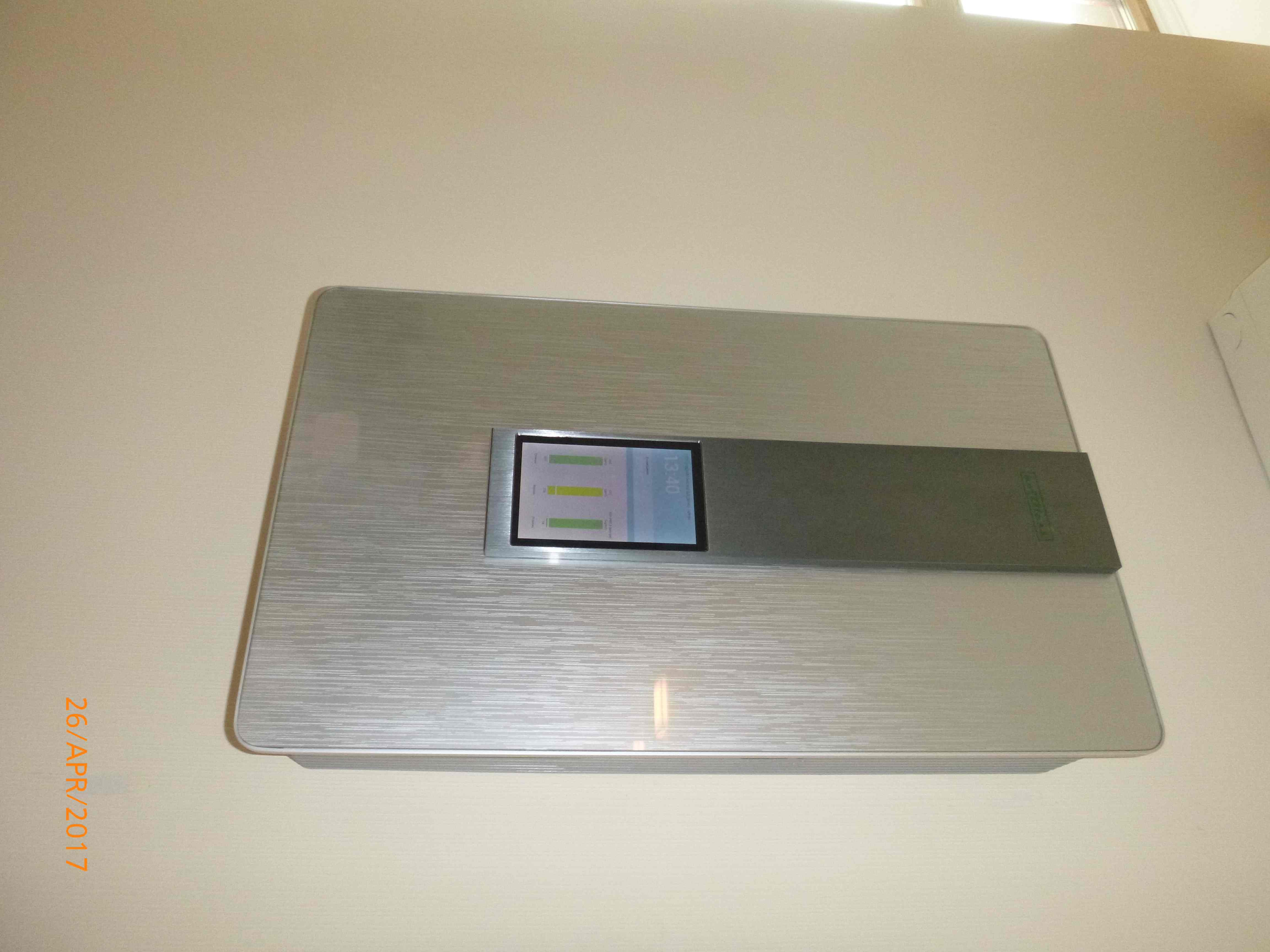

Сообщений: 5708
28.04.2017 в 09:12:52

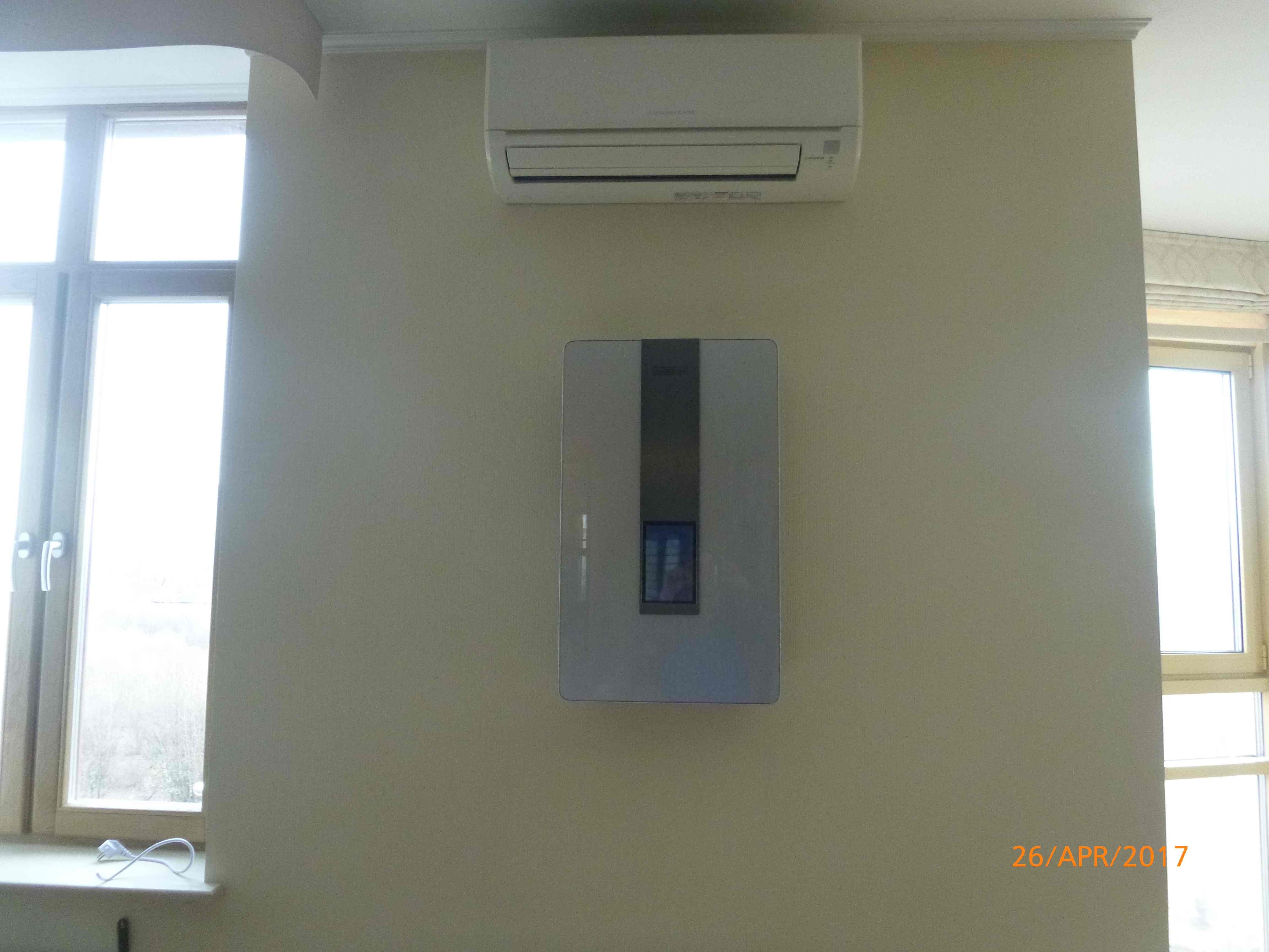

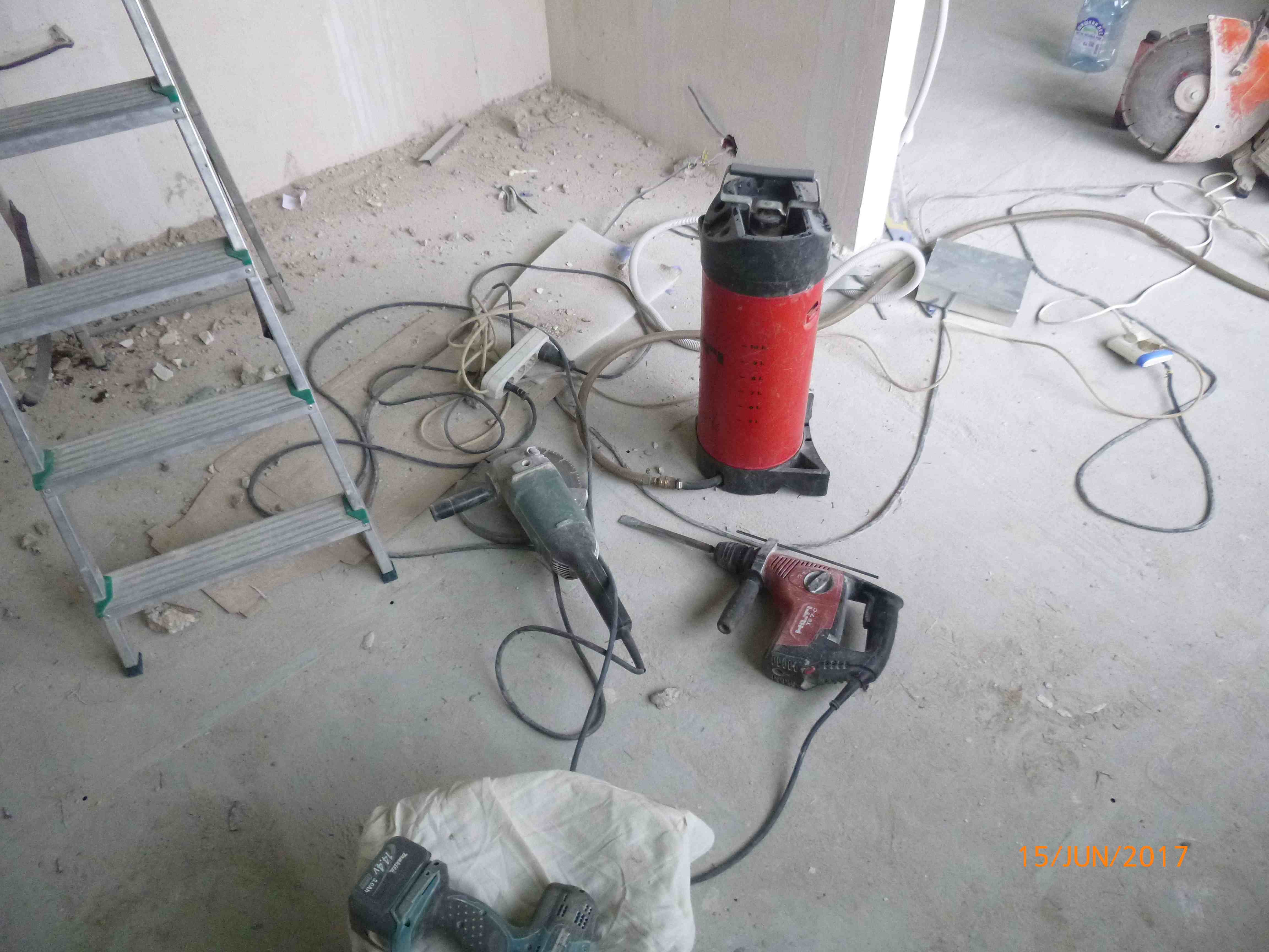

Монтаж самой дорогой на сегодняшний день,(100тыс. руб), комнатной приточно-вытяжной установки с системой фильтров,итальянской PUREWIND.Стена дома-пустотелые керамзито-бетонные блоки,монтаж производился методом сухого алмазного бурения с рук,никакой пыли и грязи не было,стена была навсякий случай закрыта пленкой.

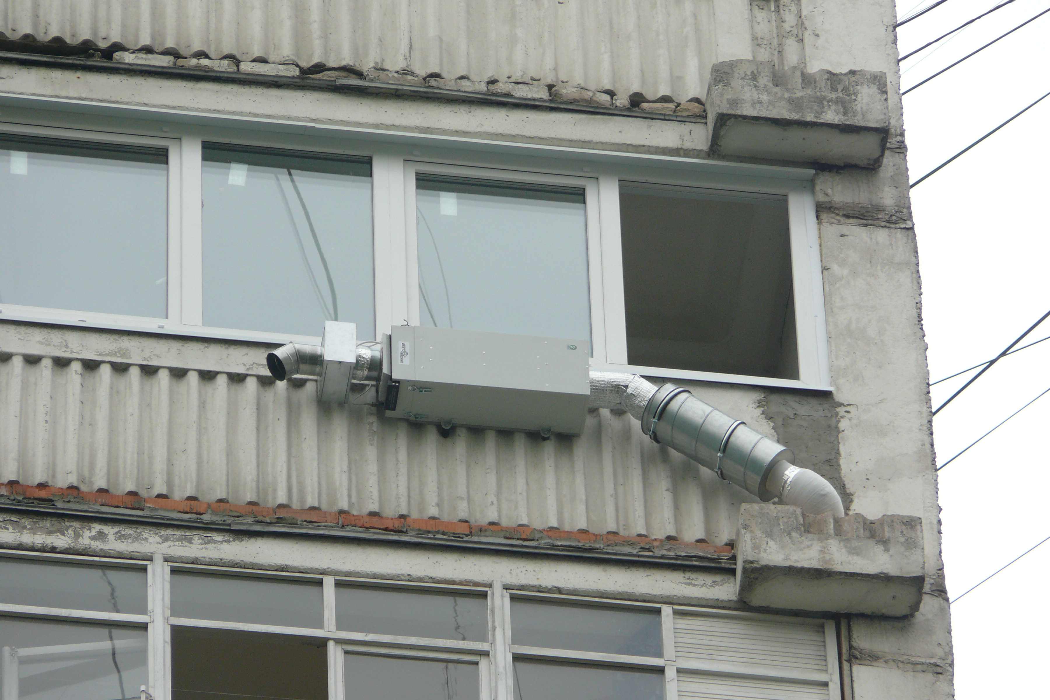

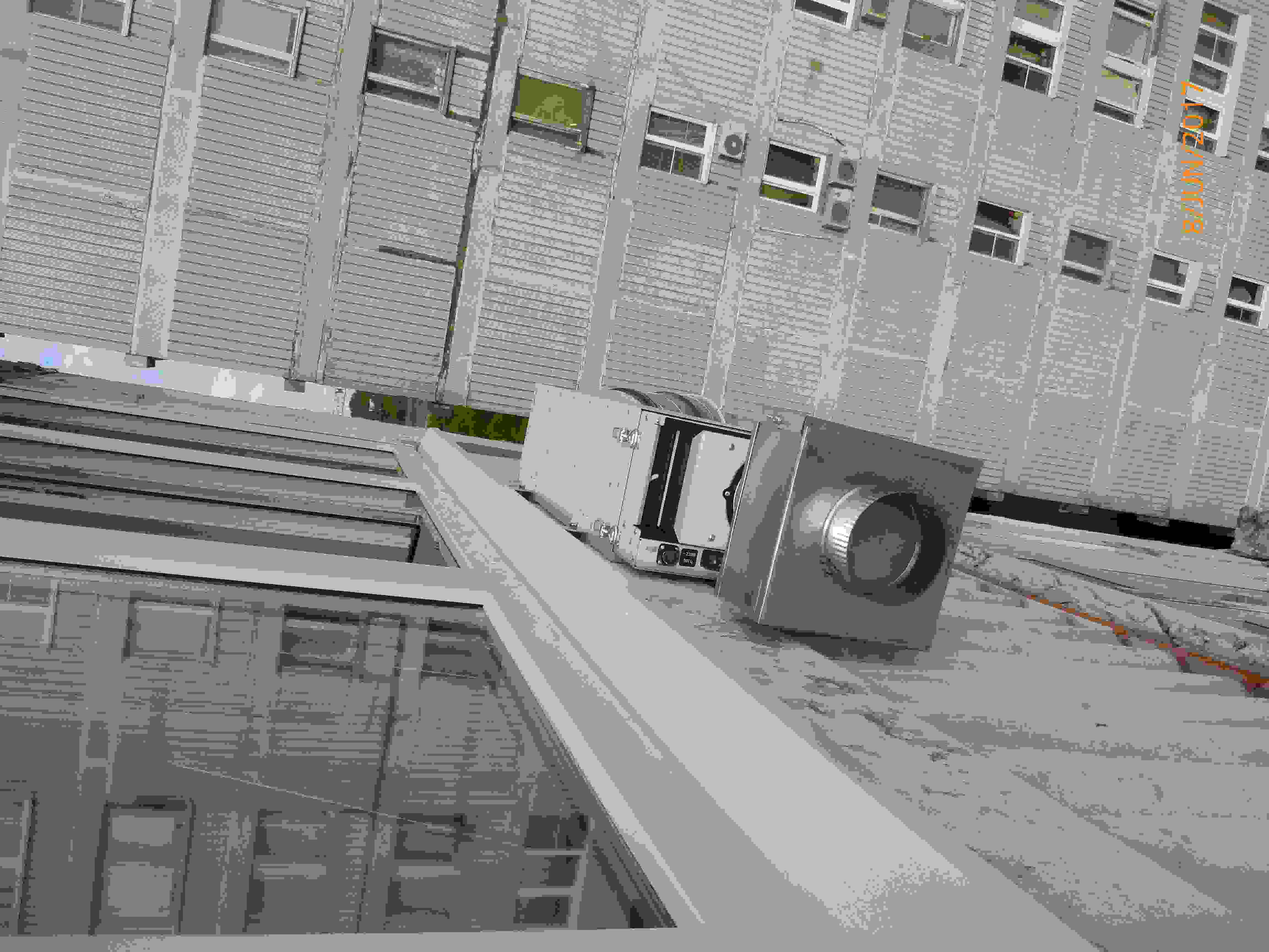

28.05.2017 в 11:30:11

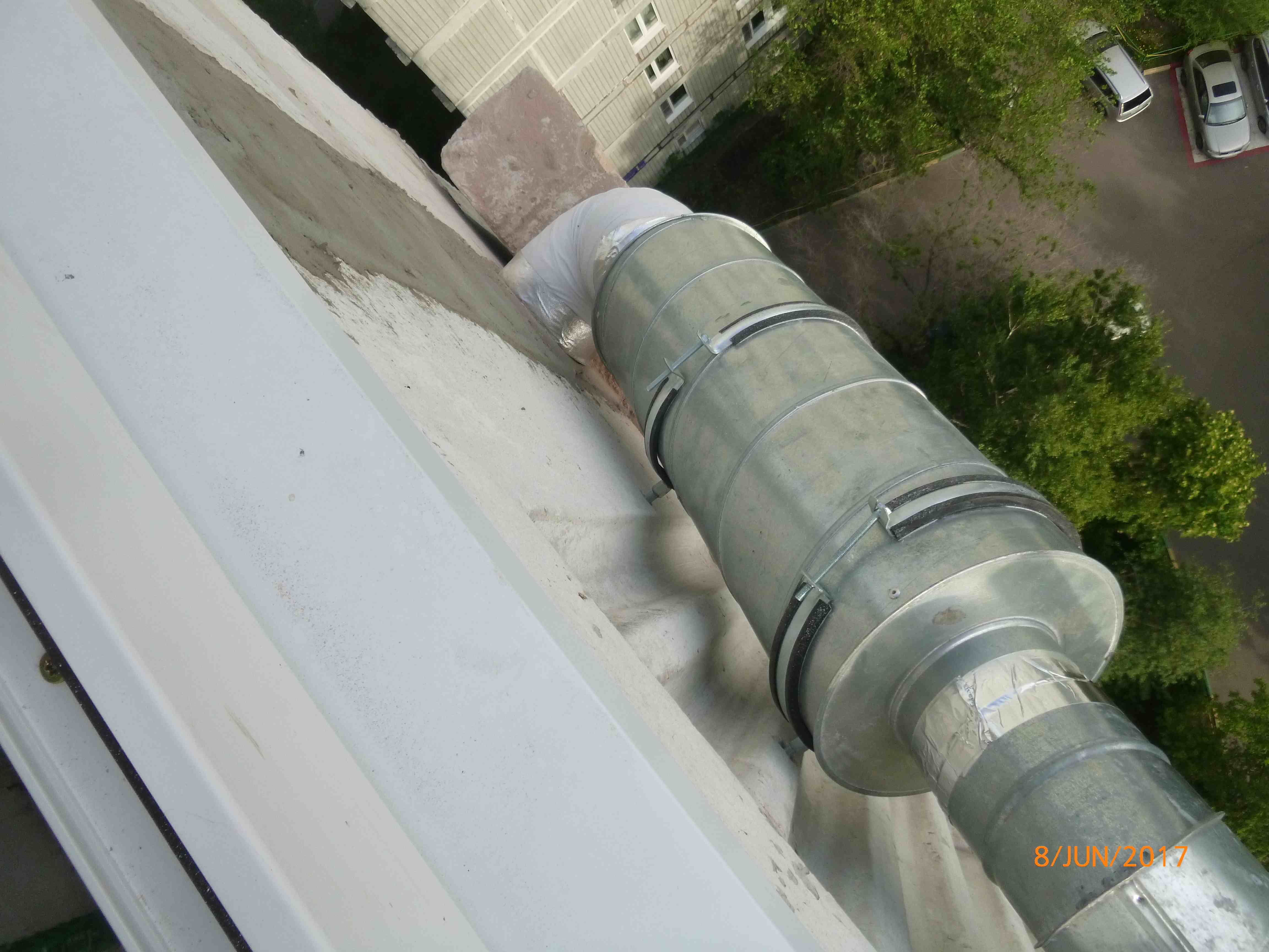

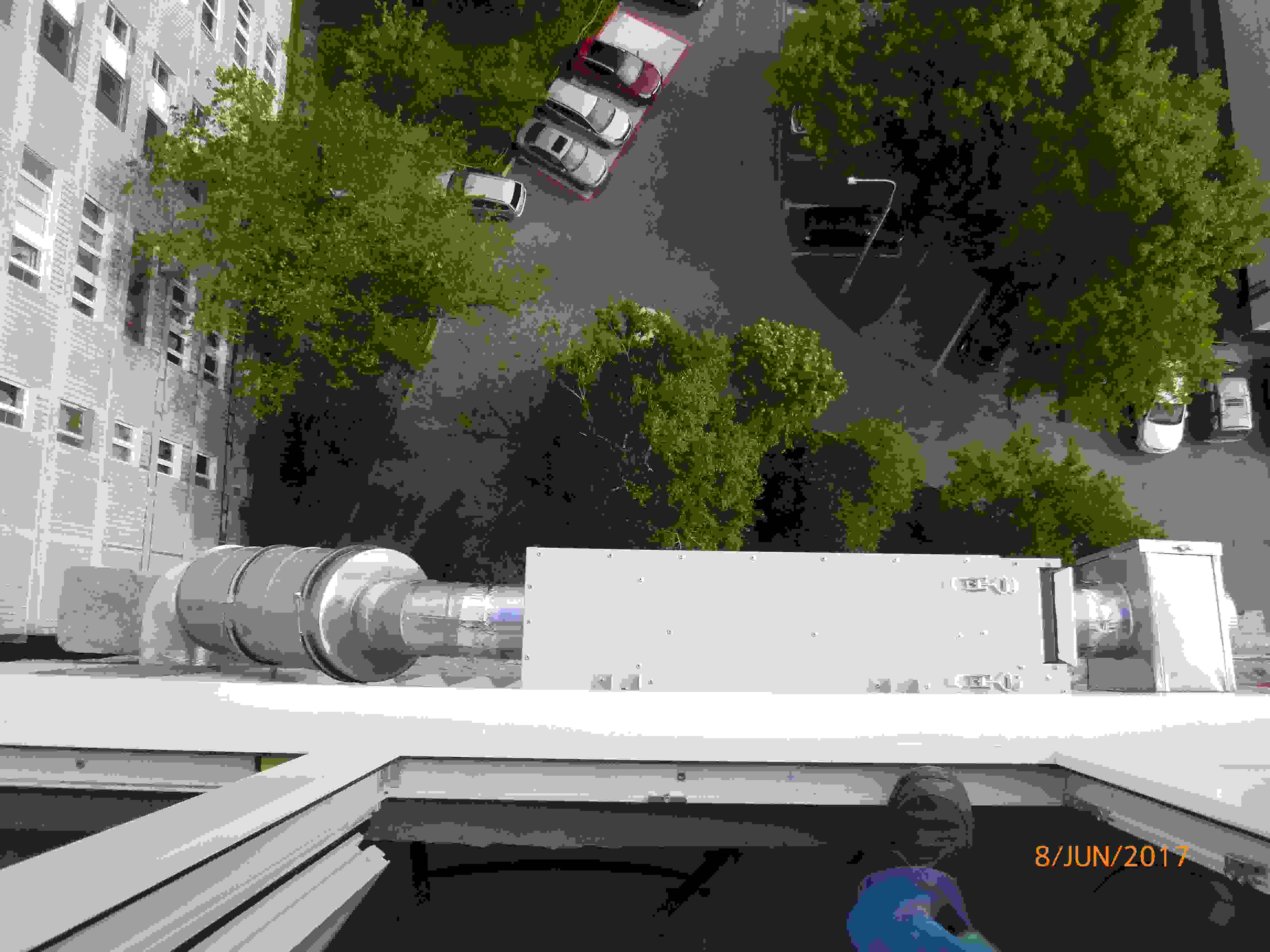

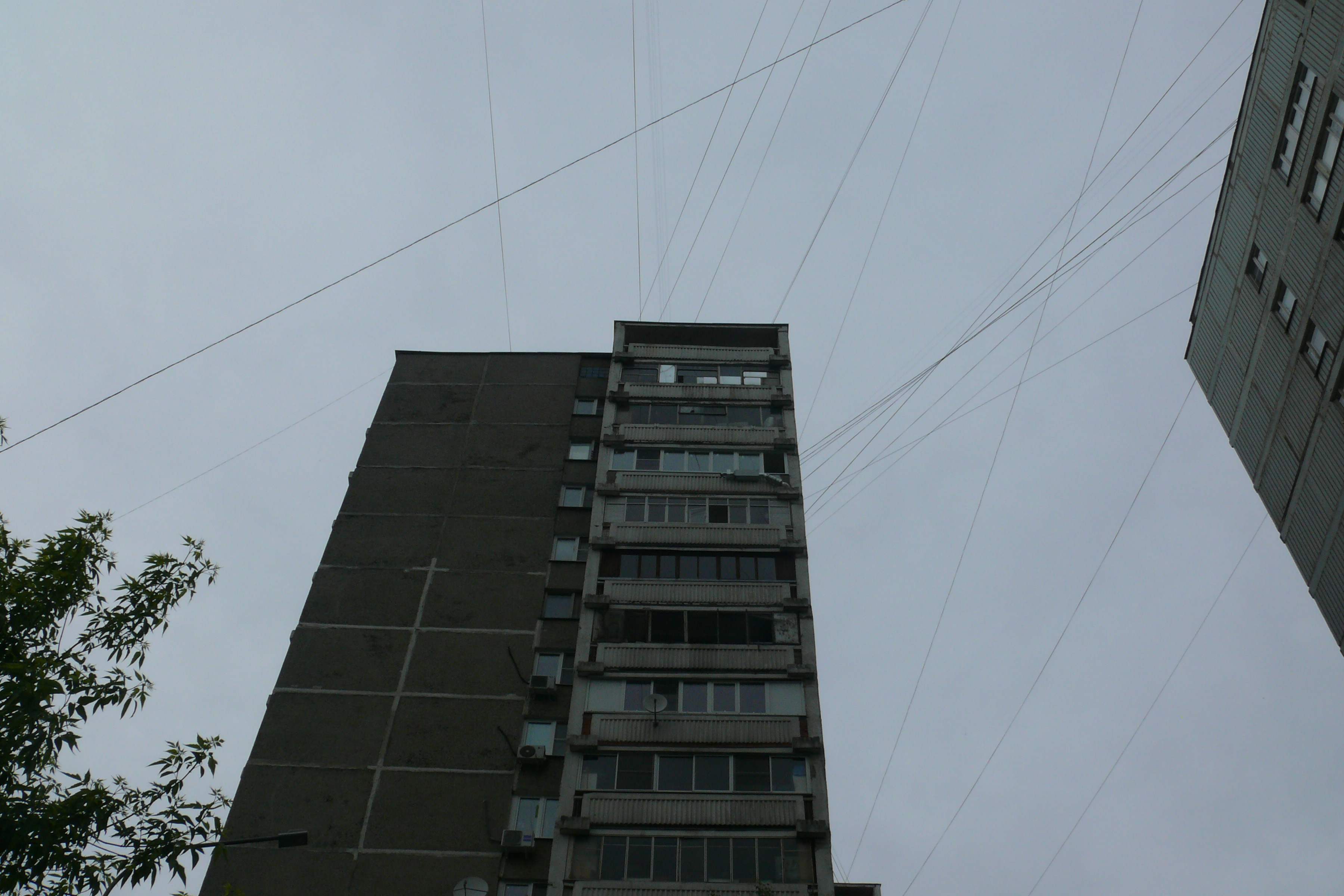

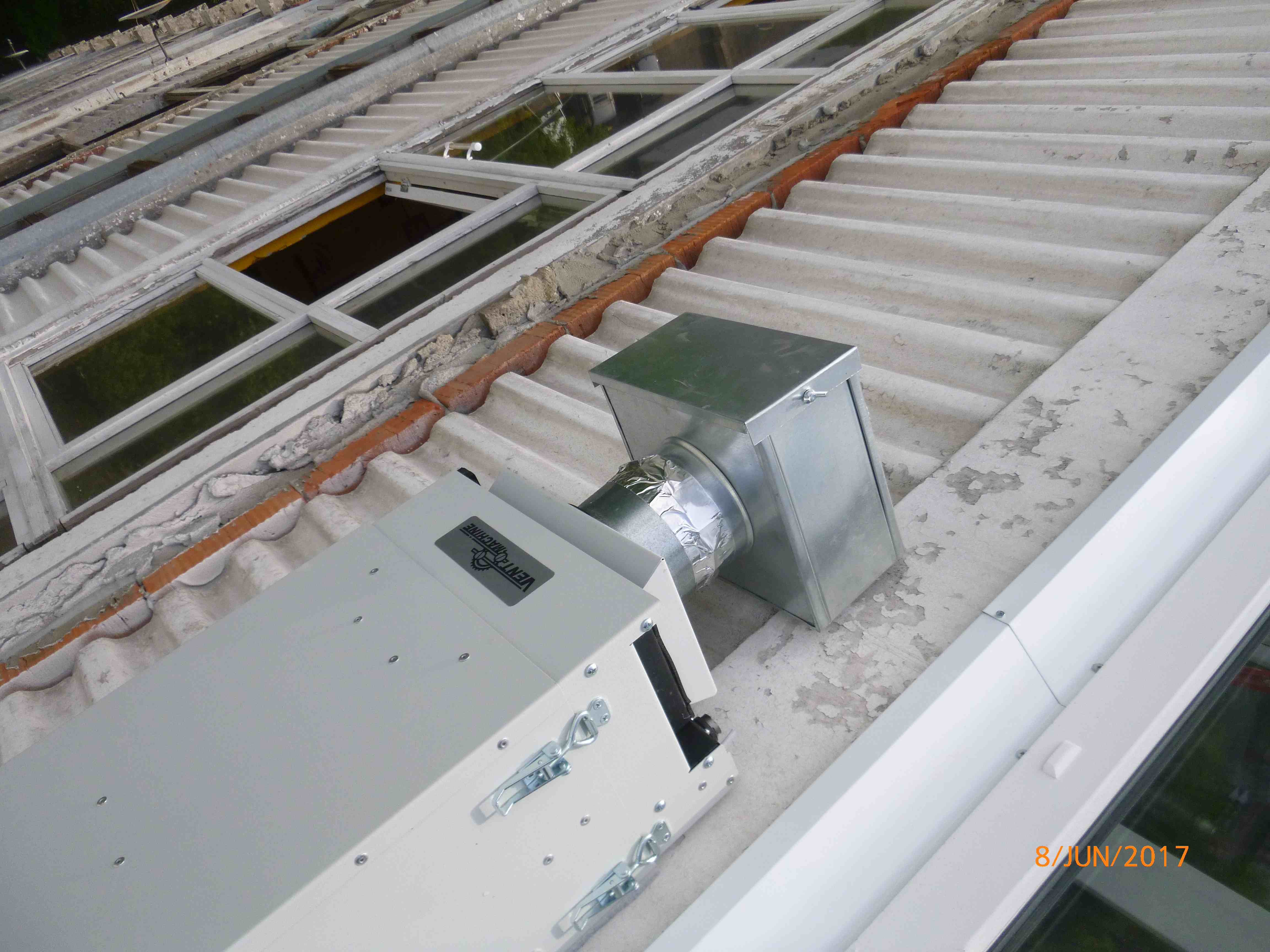

В посте номер 5929429,(установка приточки Селенга через балкон), забыл выложить фото как выглядит забор воздуха с улицы,недавно мимо ехал,сделал фото.

Сообщений: 5708
29.05.2017 в 09:33:01

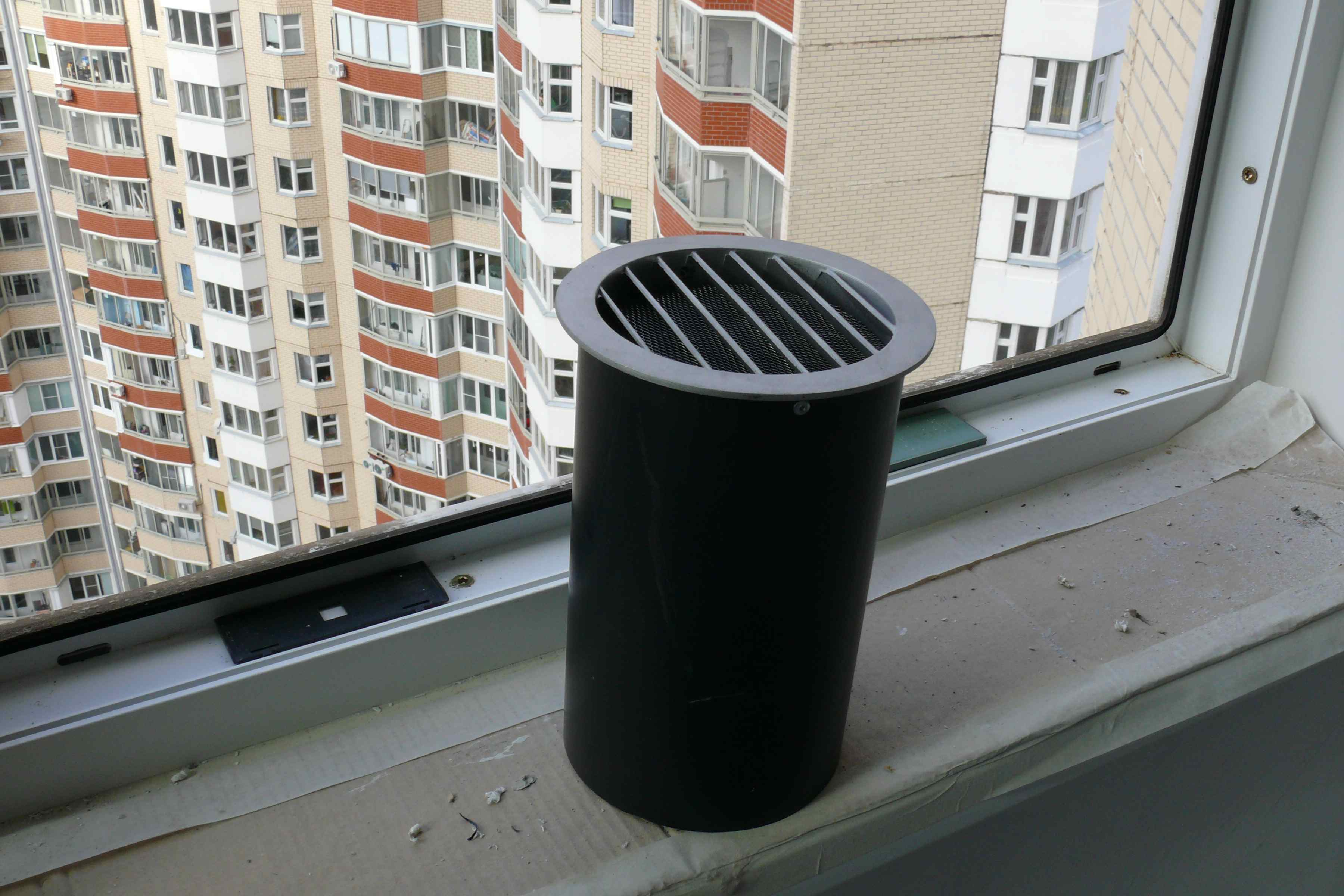

Типа большая деревня Путилково,кругом одни многоэтажки.Первый этап монтажа клапана КИВ-Квадро.Второй сделают без меня после окончания ремонта в квартире.Стенка маленько стремная,как и строители,ее изготовившие.На улицу выходит 10см стены из железобетона,потом сантиметр щели,потом 5см пенопласта,потом опять щель 1 см,потом пенофол 5мм,потом пеноблок 5см.Крепиться пришлось шпильками за бетон,просверлить пеноблок и пенопласт на сухую,все остановить,запенить все щели монтажной пеной и лишь на следующий день приехать и просверлить с водой железобетон,иначе я бы налил воды в щель и пеноблок был бы вечно сырой.(Вообщем так не надо делать,никаких щелей быть не должно!)Не по правилам Я монтирую КИВы,потому что правила дебильные.Не 132 коронкой бурю отверстие .а 142 и обклеиваю трубу КИВа снаружи самоклеящися утеплителем толщиной 5мм,не двумя саморезами,а 4 заклепками закрепляю оголовок, по моему это гораздо правильнее.

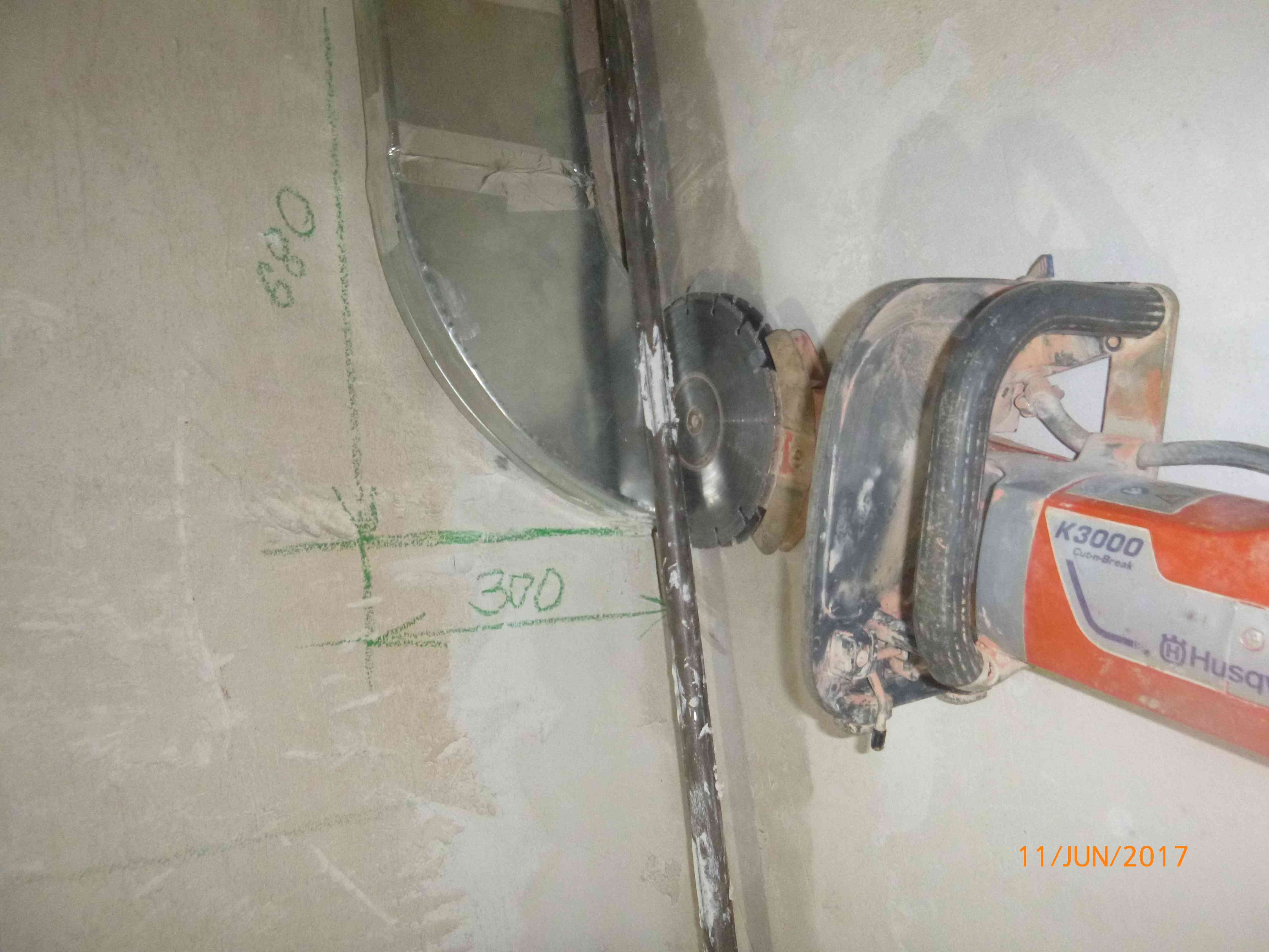

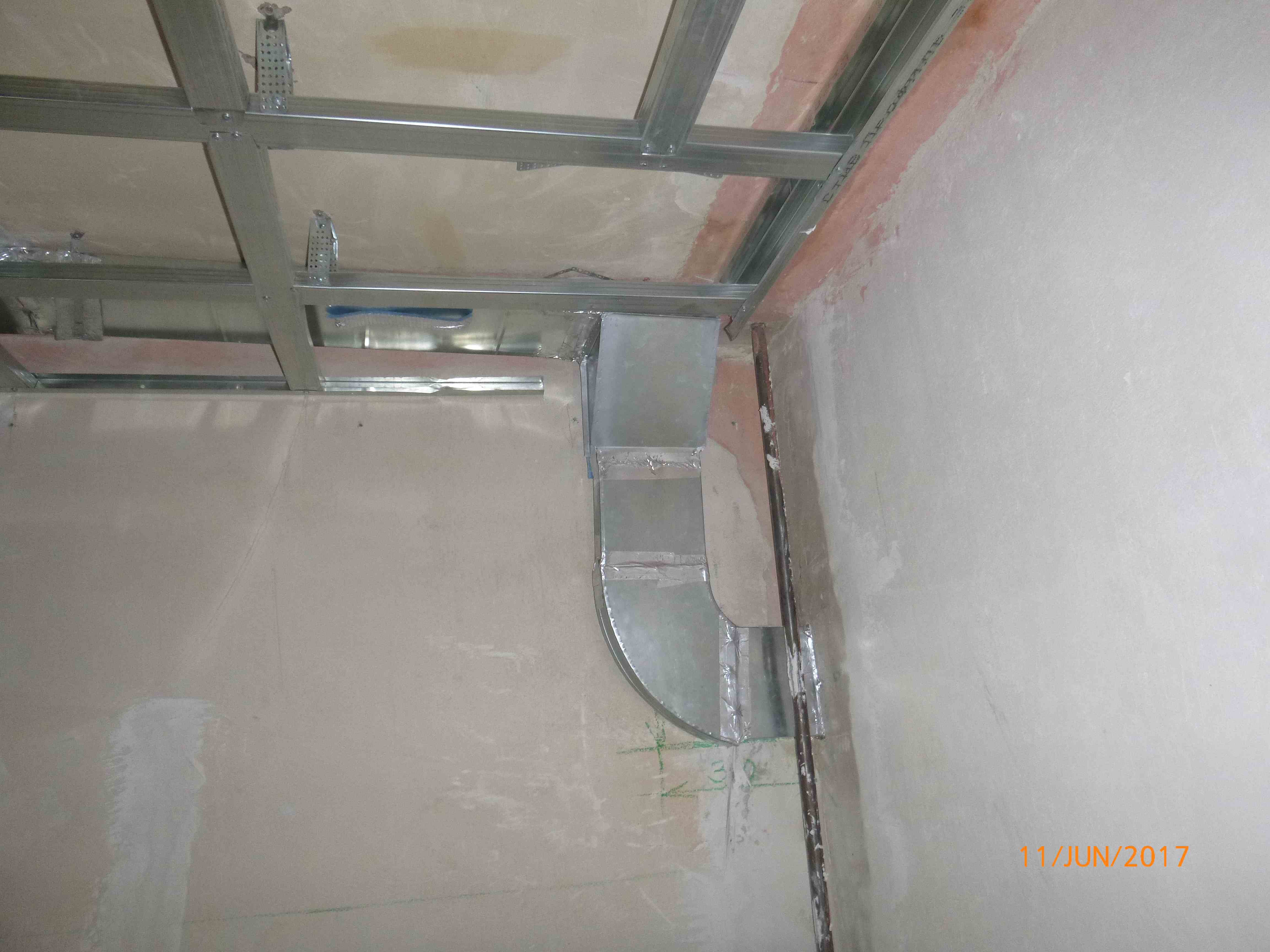

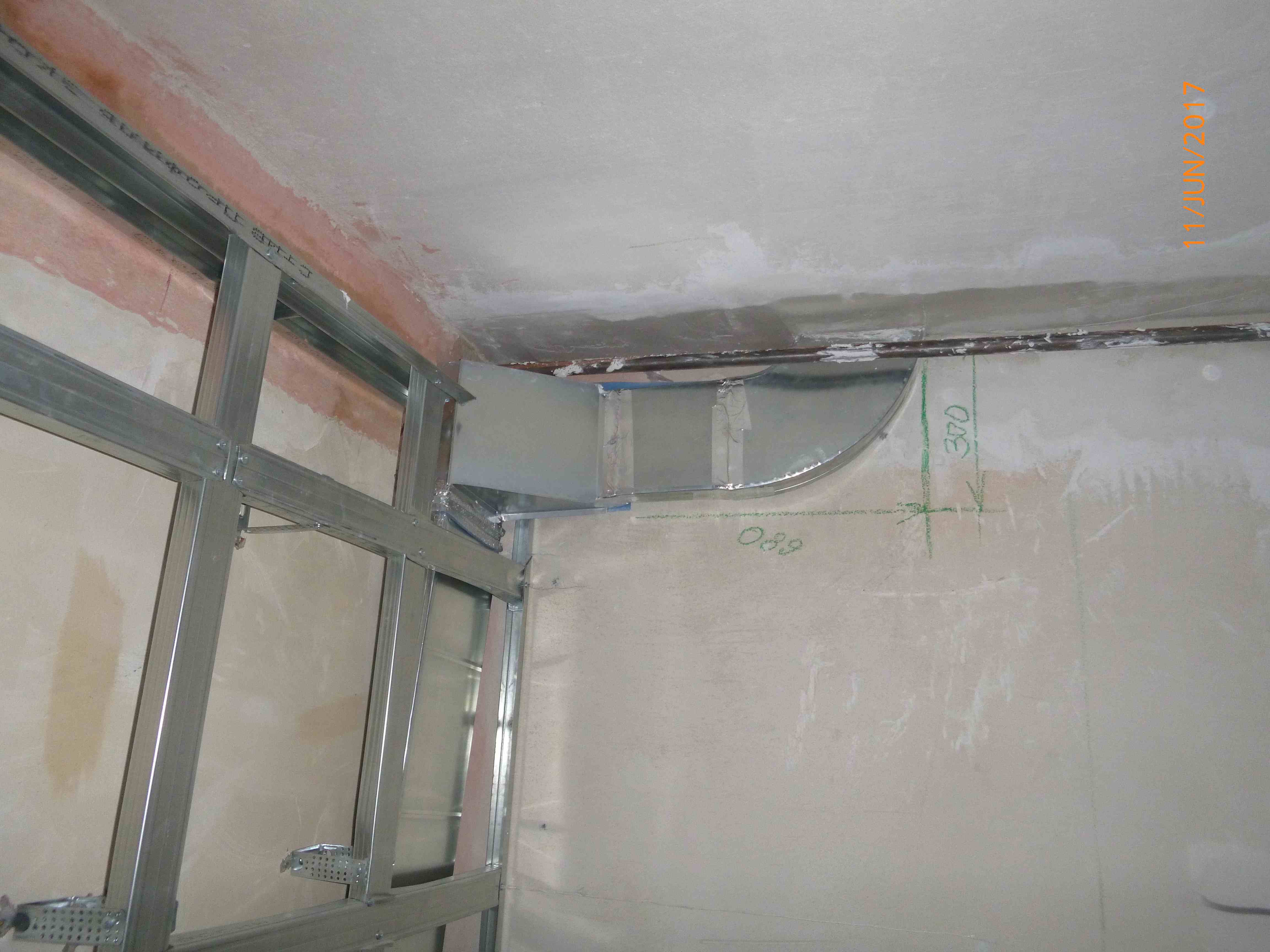

10.06.2017 в 09:44:12

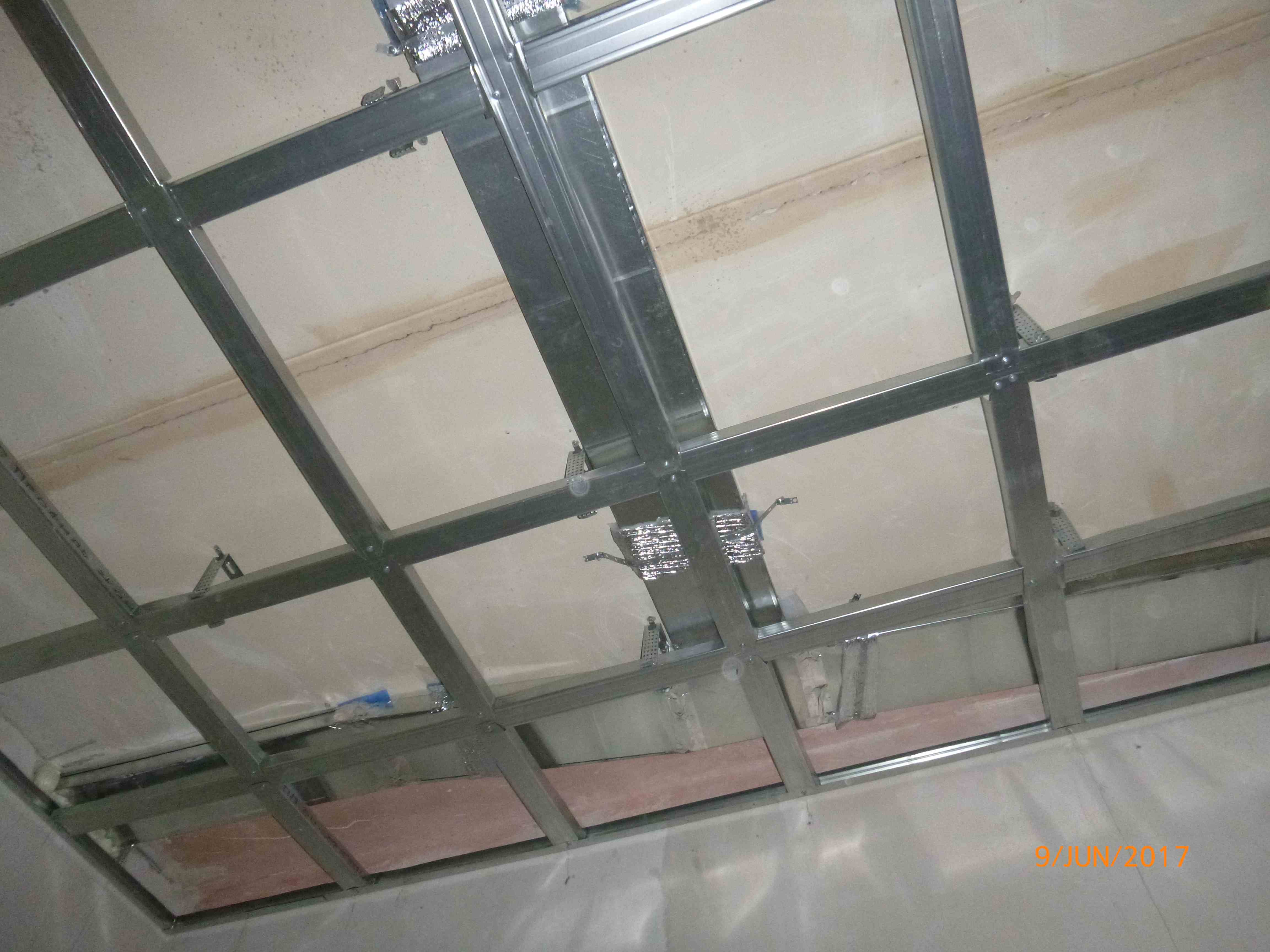

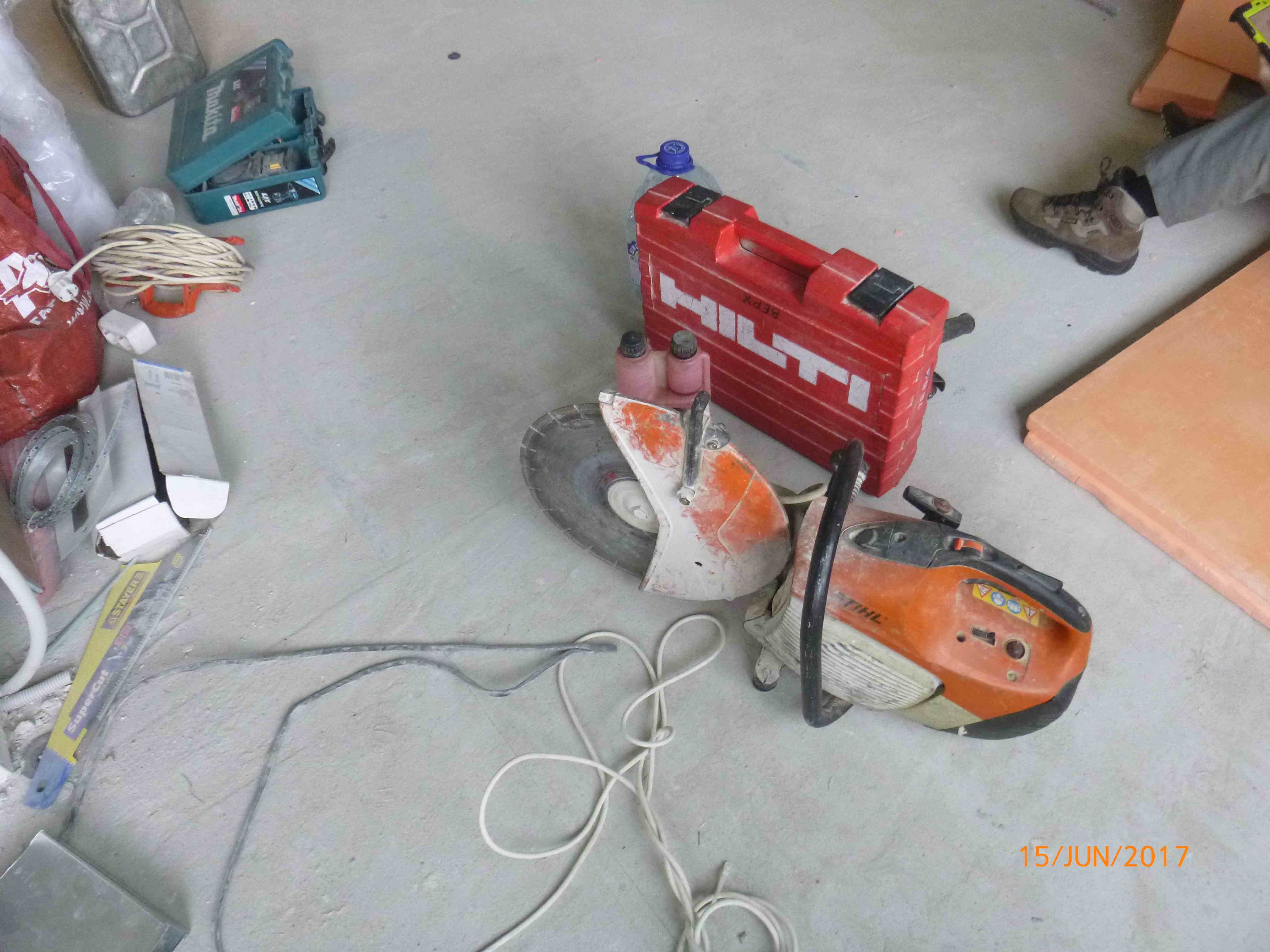

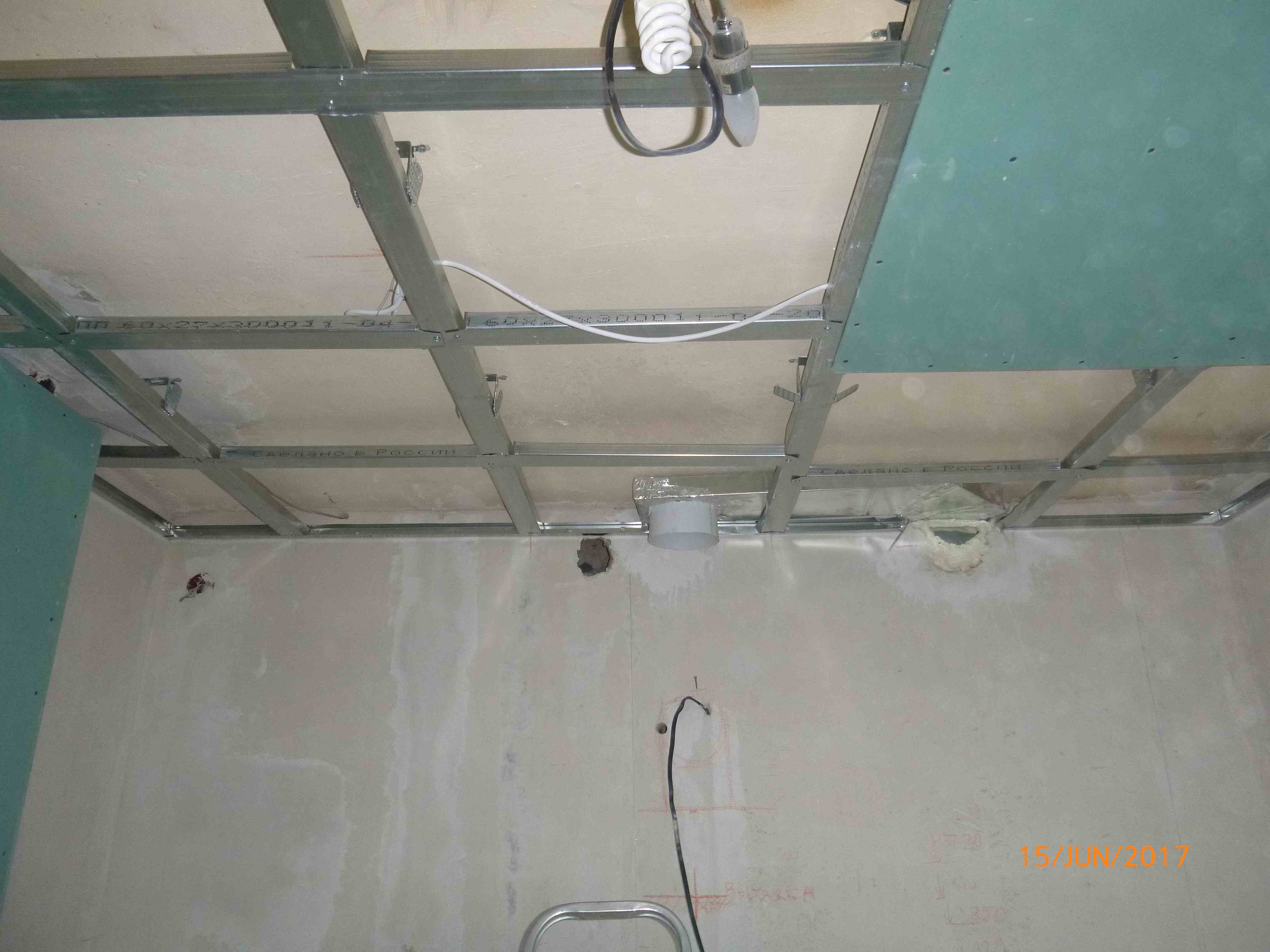

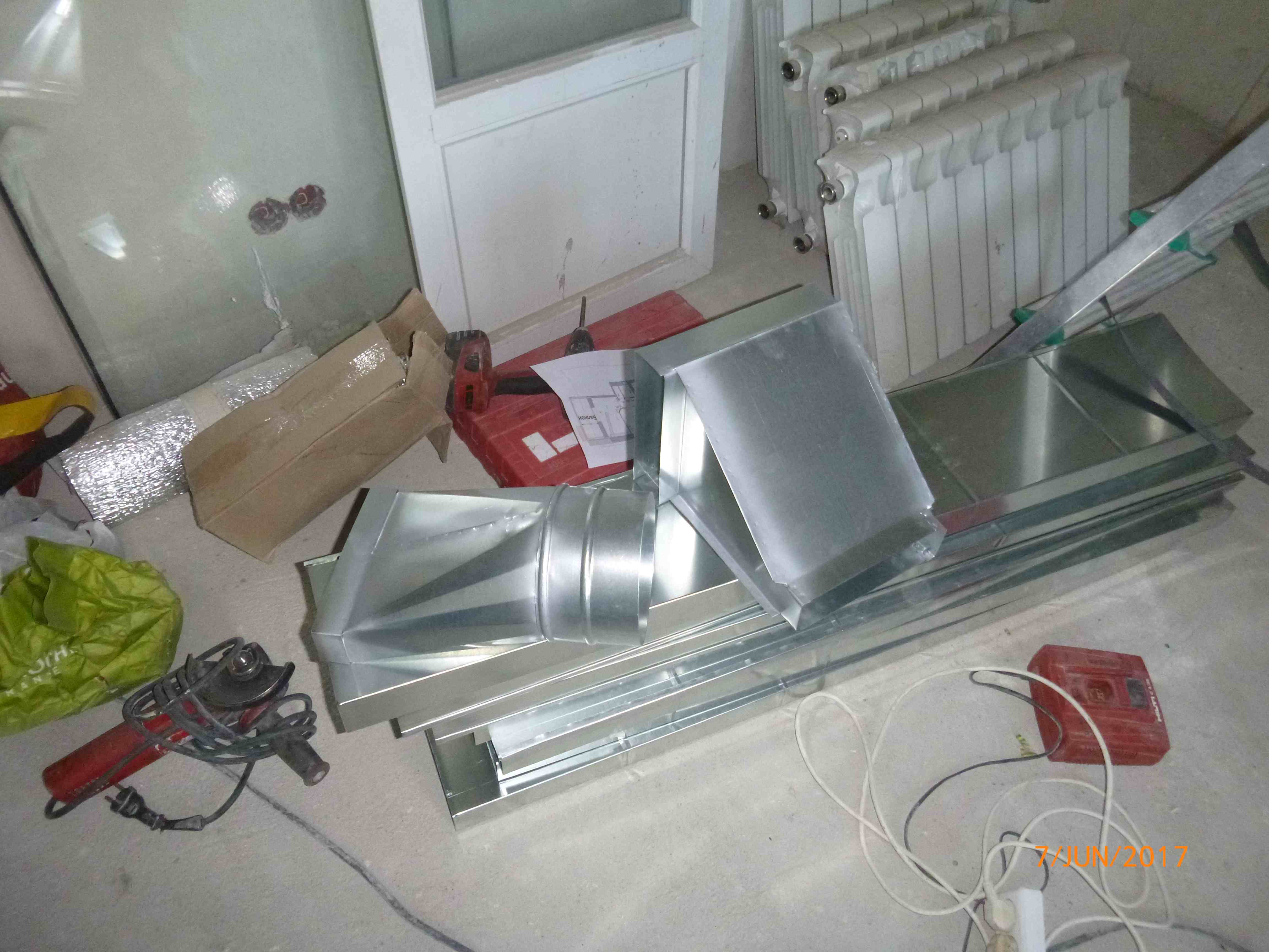

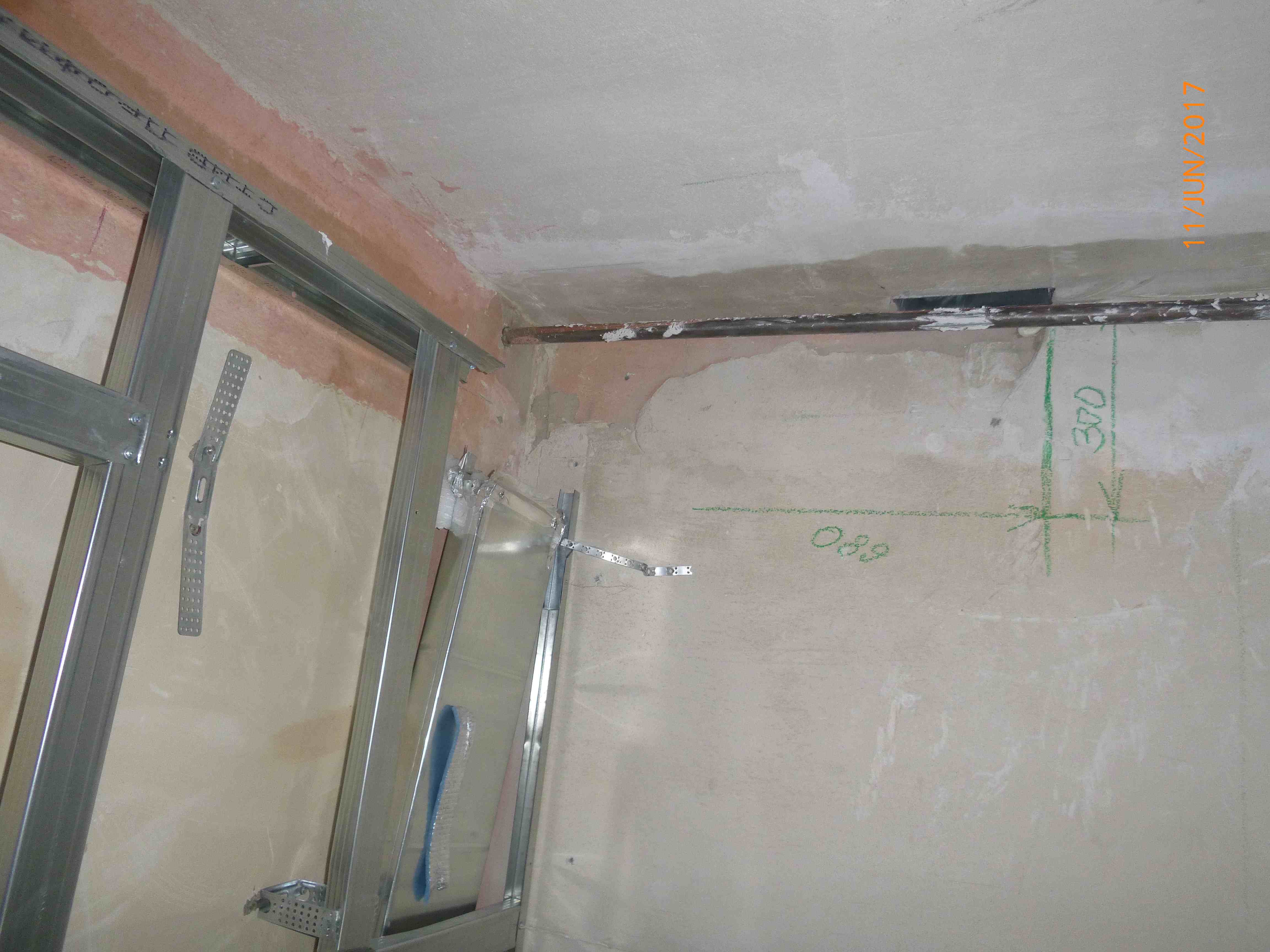

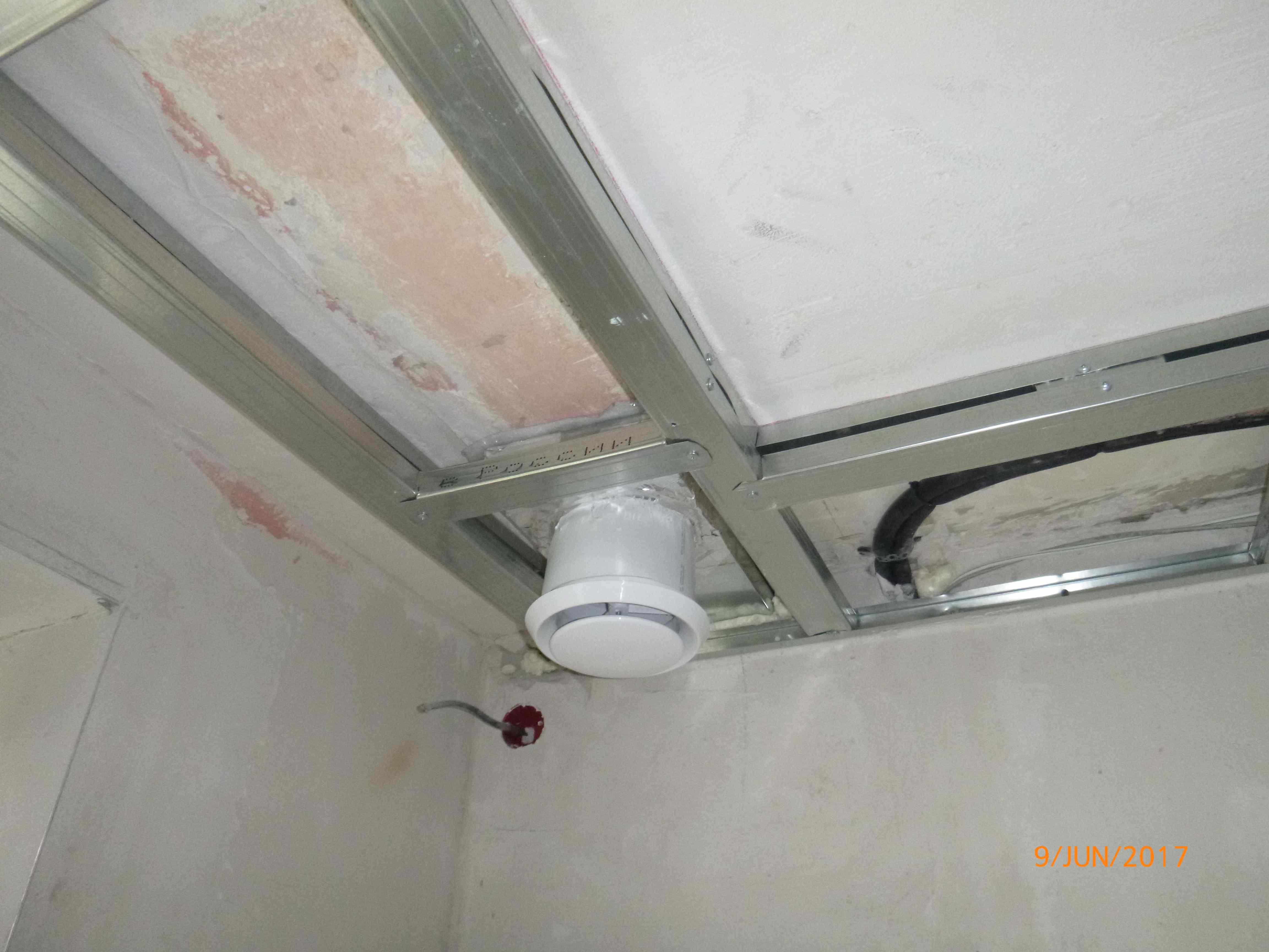

Часто приходится собирать вент короба,когда уже готов каркас для подвесного потолка,использую плоские короба,на фото самодельные размером 50мм на 200мм.Для установки V-STAT FKO их вполне достаточно.Сначала в цехе жестянщики изготавливают все небходимые каналы и ЛЮБЫЕ переходники для них,Я в это время занимаюсь алмазным бурением и резкой стен,(в данном заказе одно попалось противное-прямоугольной формы,за трубой отопления),потом начинается сборка.В данном заказе было требование-минимальная шумность,диффузоры выходят в спальню и детскую,установка глушителя и еще комплекс мер в целом выдали просто бесшумную приточку на любой,даже 7 скорости,пробный пуск полностью удовлетворил заказчика.Перед приточкой стоит фильтр грубой очистки (G3),для защиты основного фильтра от пуха и листвы.

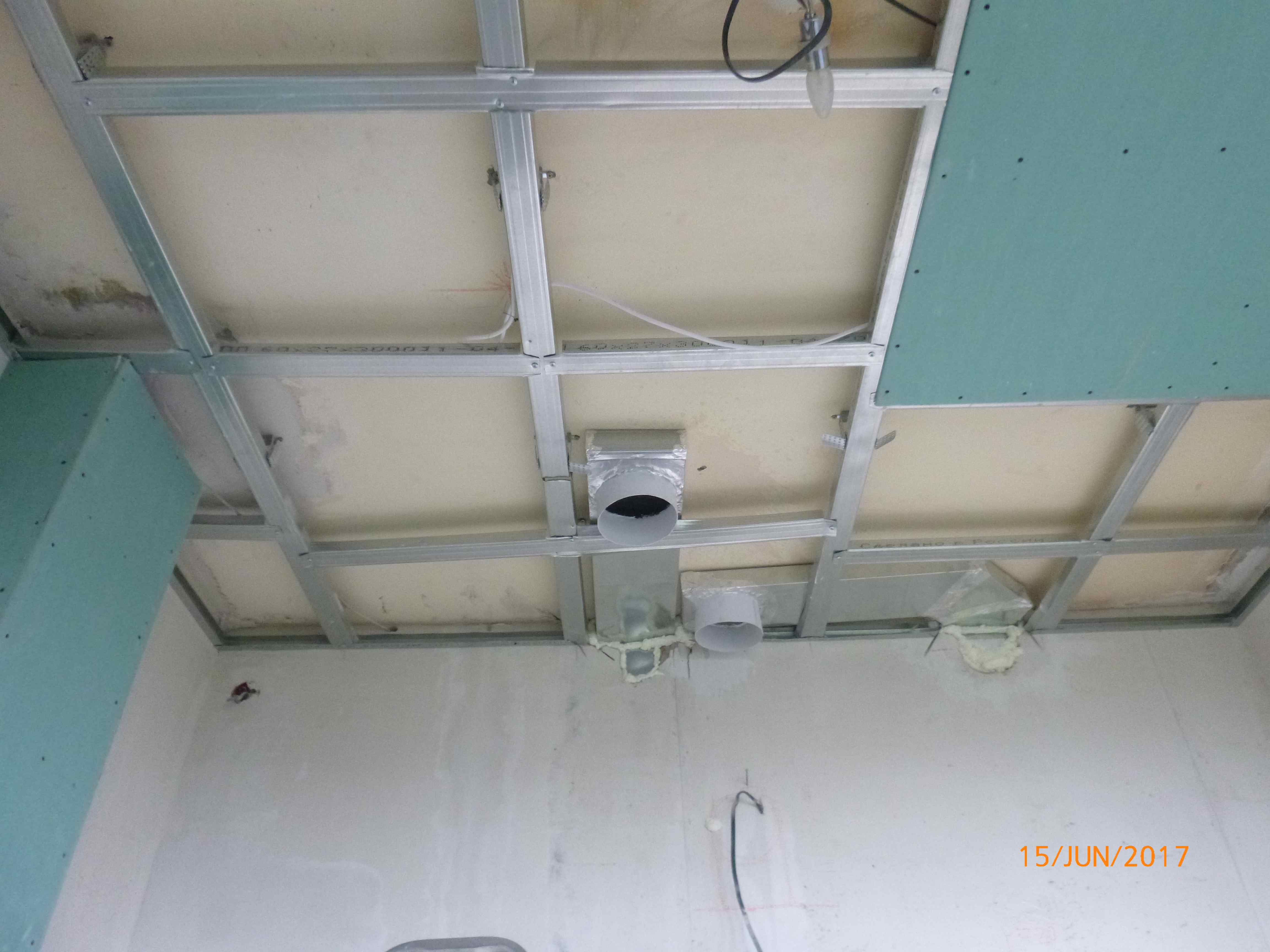

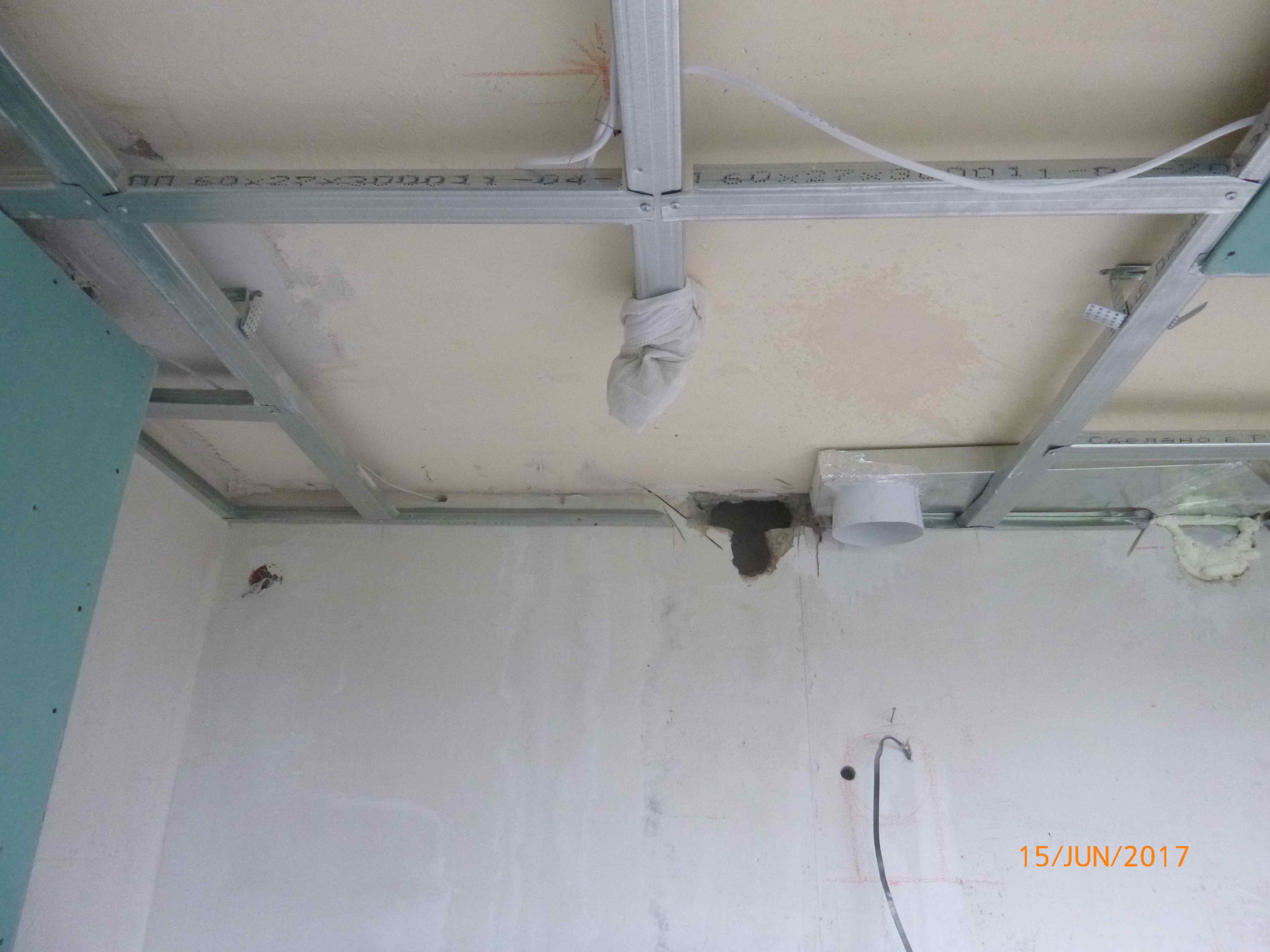

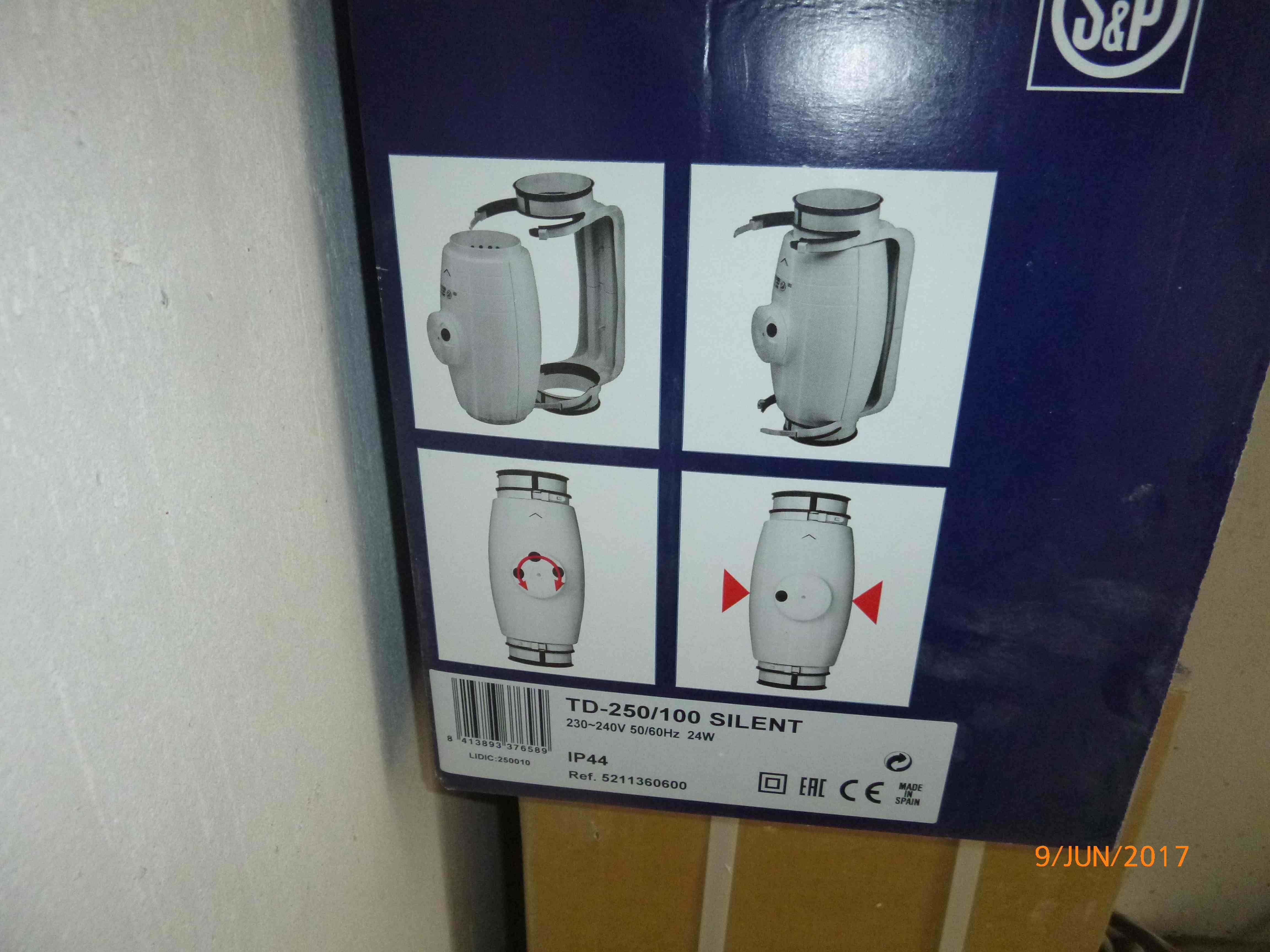

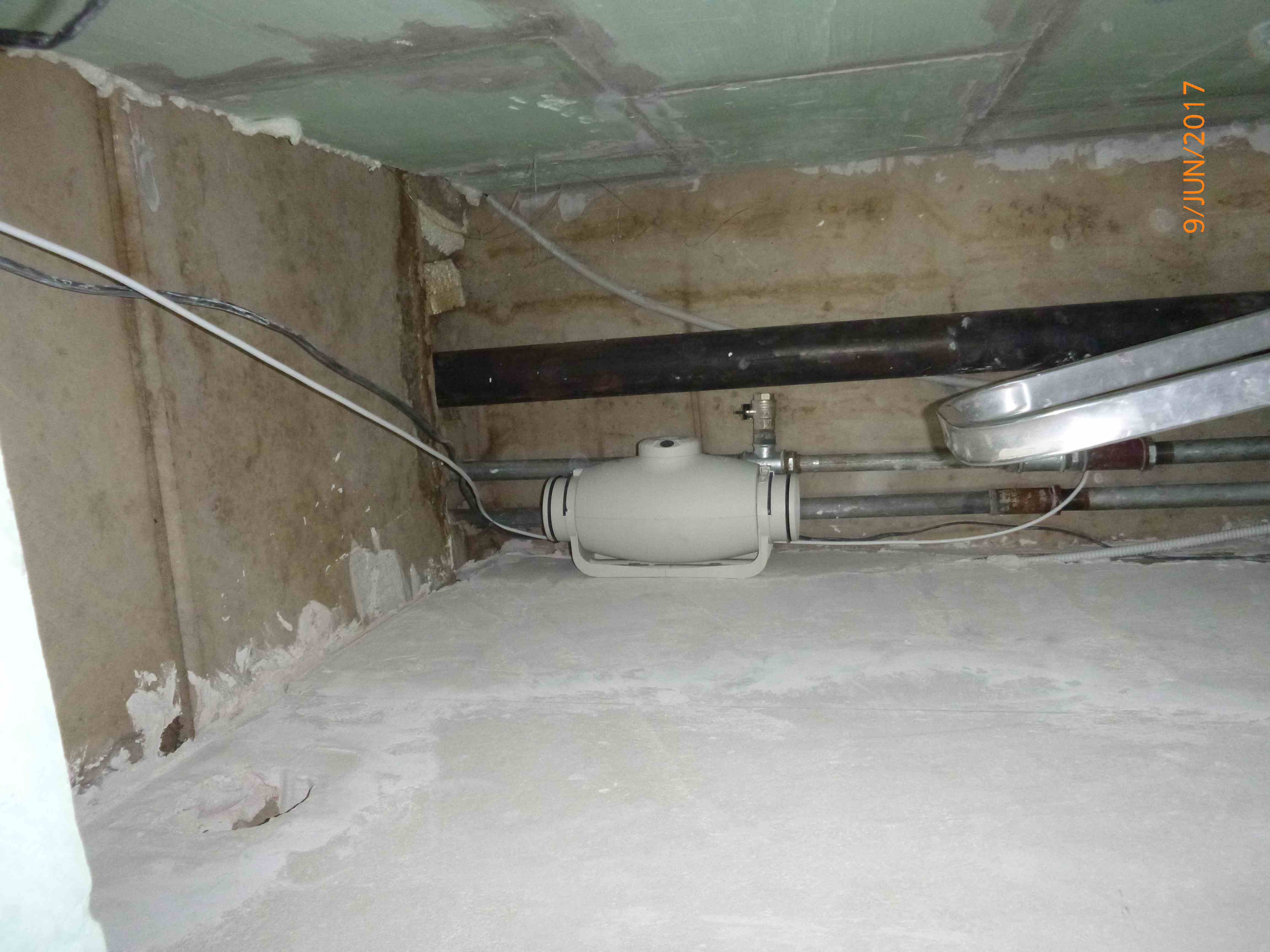

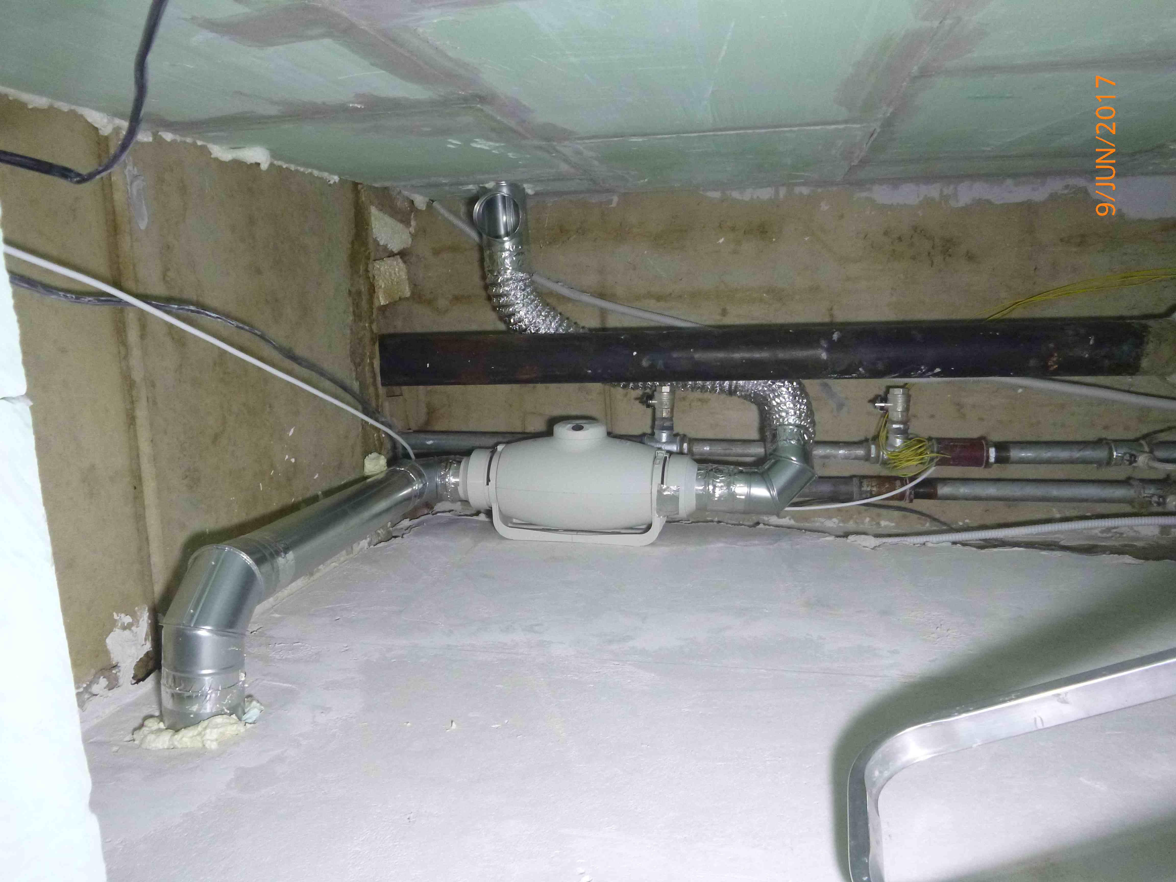

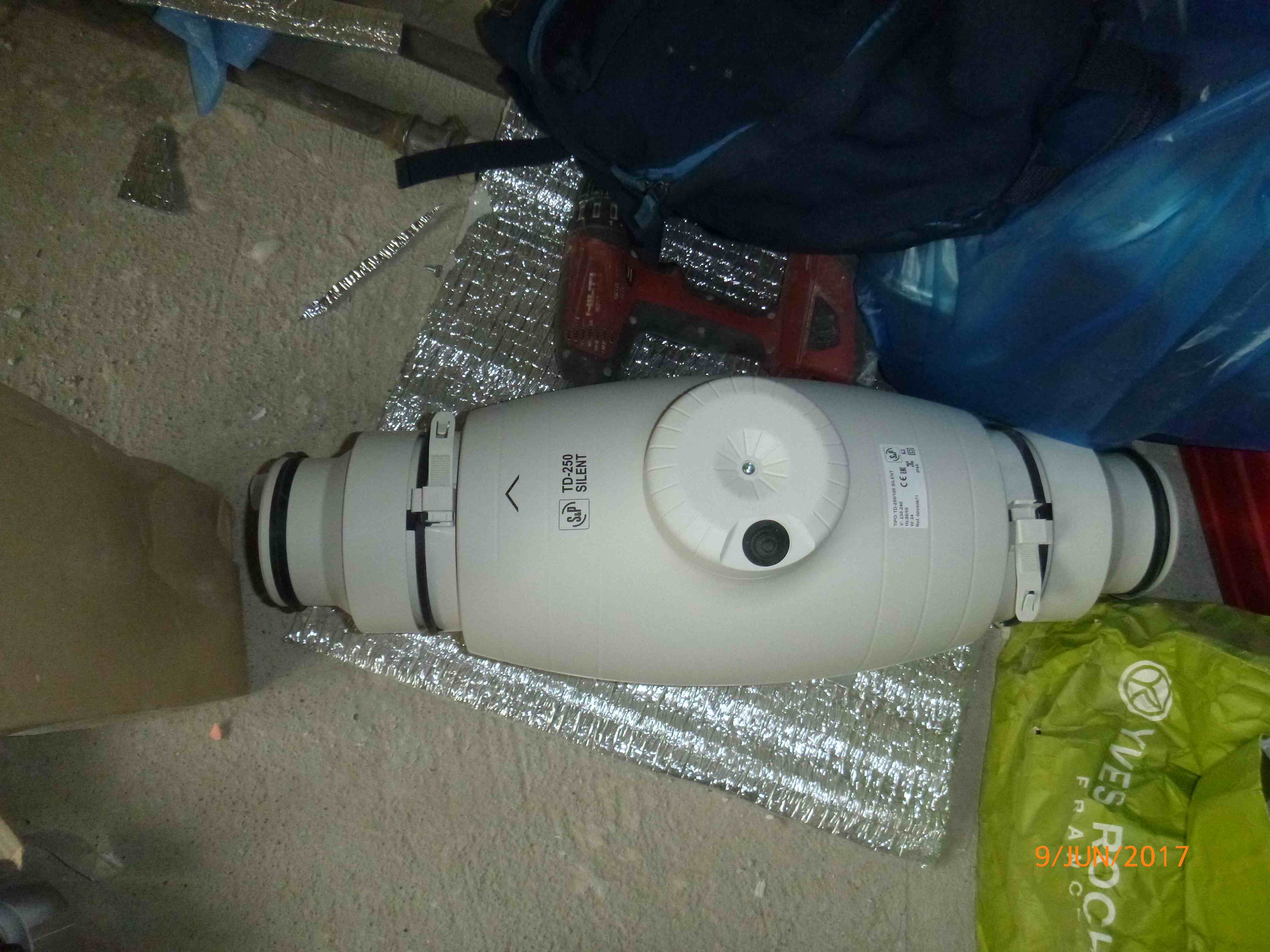

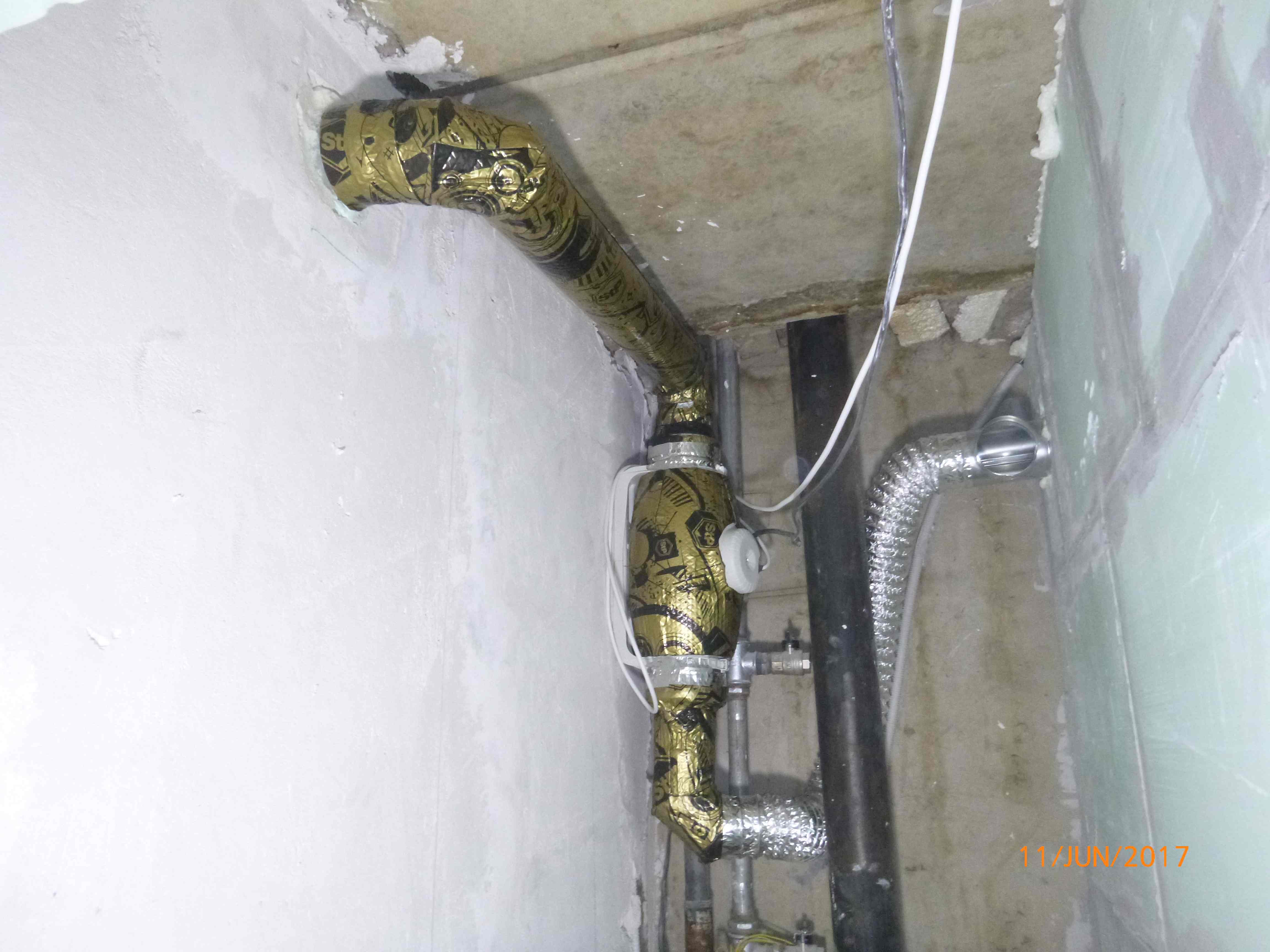

Те,кто устал менять гудящие вентиляторы в туалете и ванной после ремонта,в новой ставят один мощный до ремонта.

На предидущих фото идея с мощным вентилятором и тонкими (д100мм)не моя,заказчик сам все купил и меня попросил только собрать,собрал-шумит.По хорошему этот вентилятор имеет выход на трубу д125мм,ей нужно было сразу и делать,но уже поздно,попросили уменьшить шум-обклеил акустической виброизоляциеq STP gold-высокочастотная составляющая пропала совсем,низких чуть осталось,но уже грубо в два раза тише стало,с учетом будущей задней стены,для туалета достаточно.
Ремонт без переделок-это не по нашему.Собрал там же вентиляцию,все проверил,все прекрасно бесшумно работает,но вдруг попросили сдвинуть угловую конструкцию на 10см назад-любой каприз за Ваши деньги!

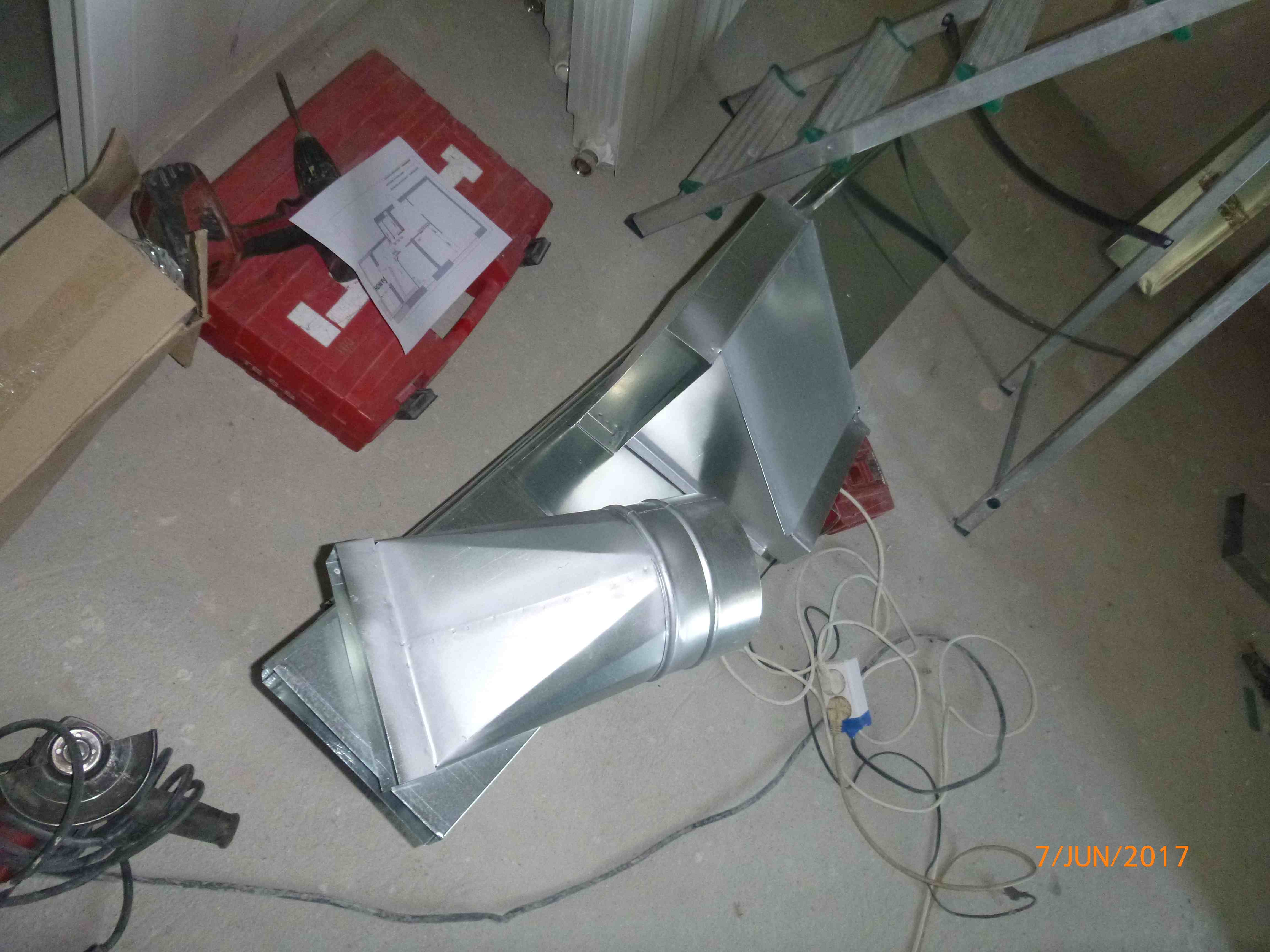

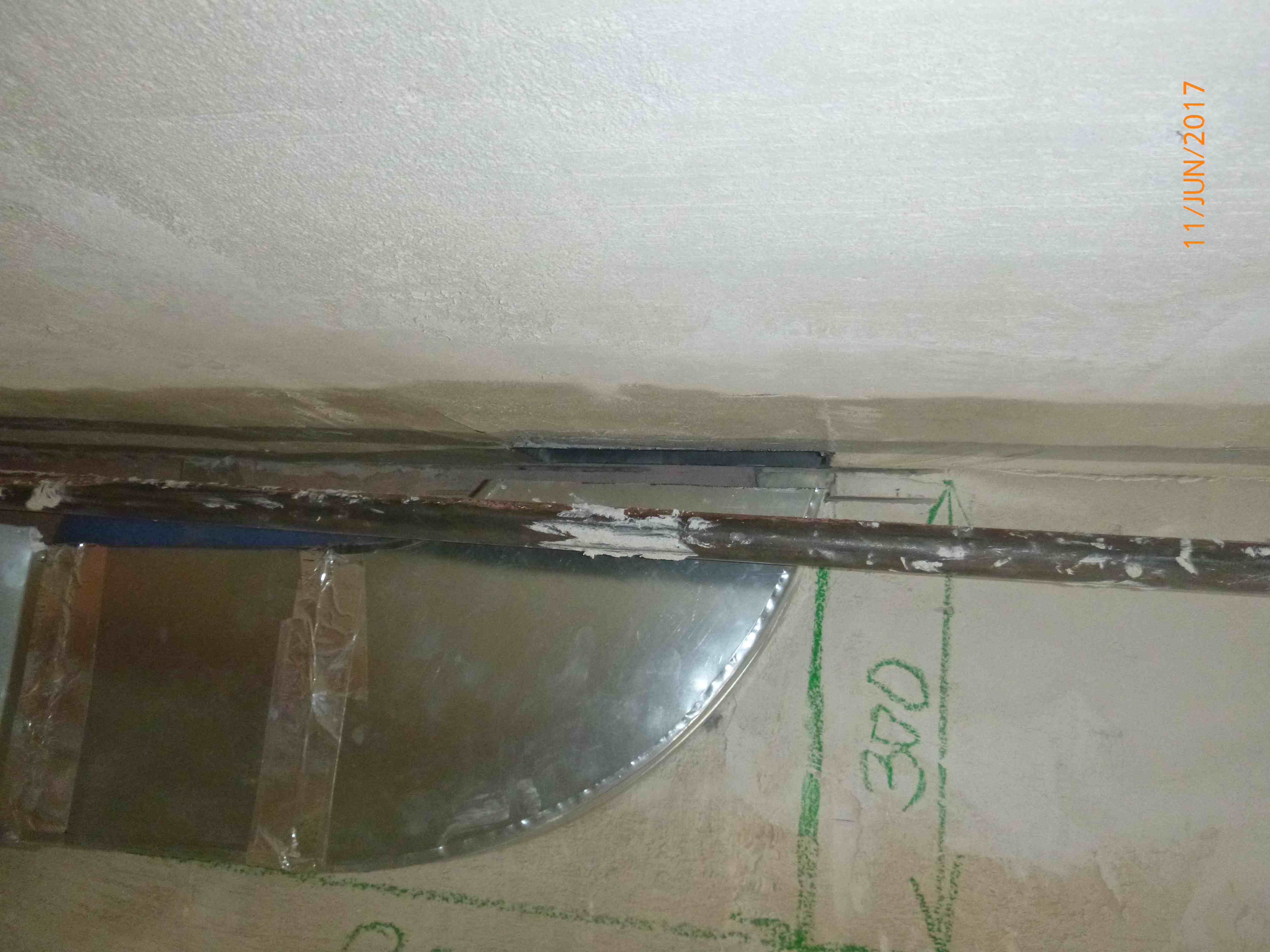

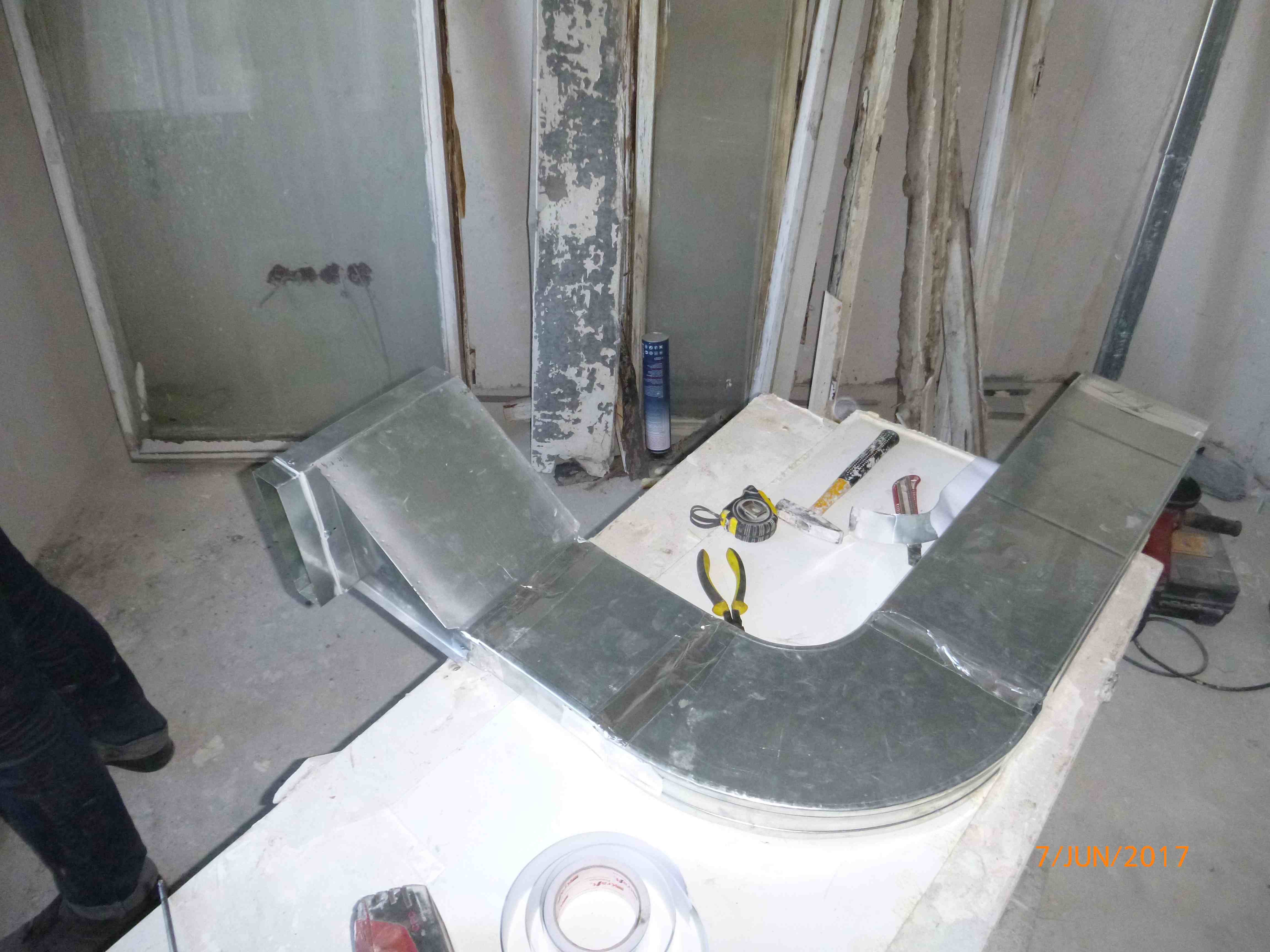

Если в квартире стоят клапана КИВ или какие либо приточки,то их эффективная работа напрямую зависит от вытяжки,если вытяжки нет,все эти приточки просто не работают,а вот если на кухне несколько каналов естественной вентиляции,то очень хорошо кухонный зонт подключить к одному каналу ЕВ,а второй канал ЕВ тоже куда нибудь вывести и оставить открытым-тогда КИВы или приточки будут прекрасно работать.На фото показано изготовление двух плоских каналов для вытяжки на одной кухне.
