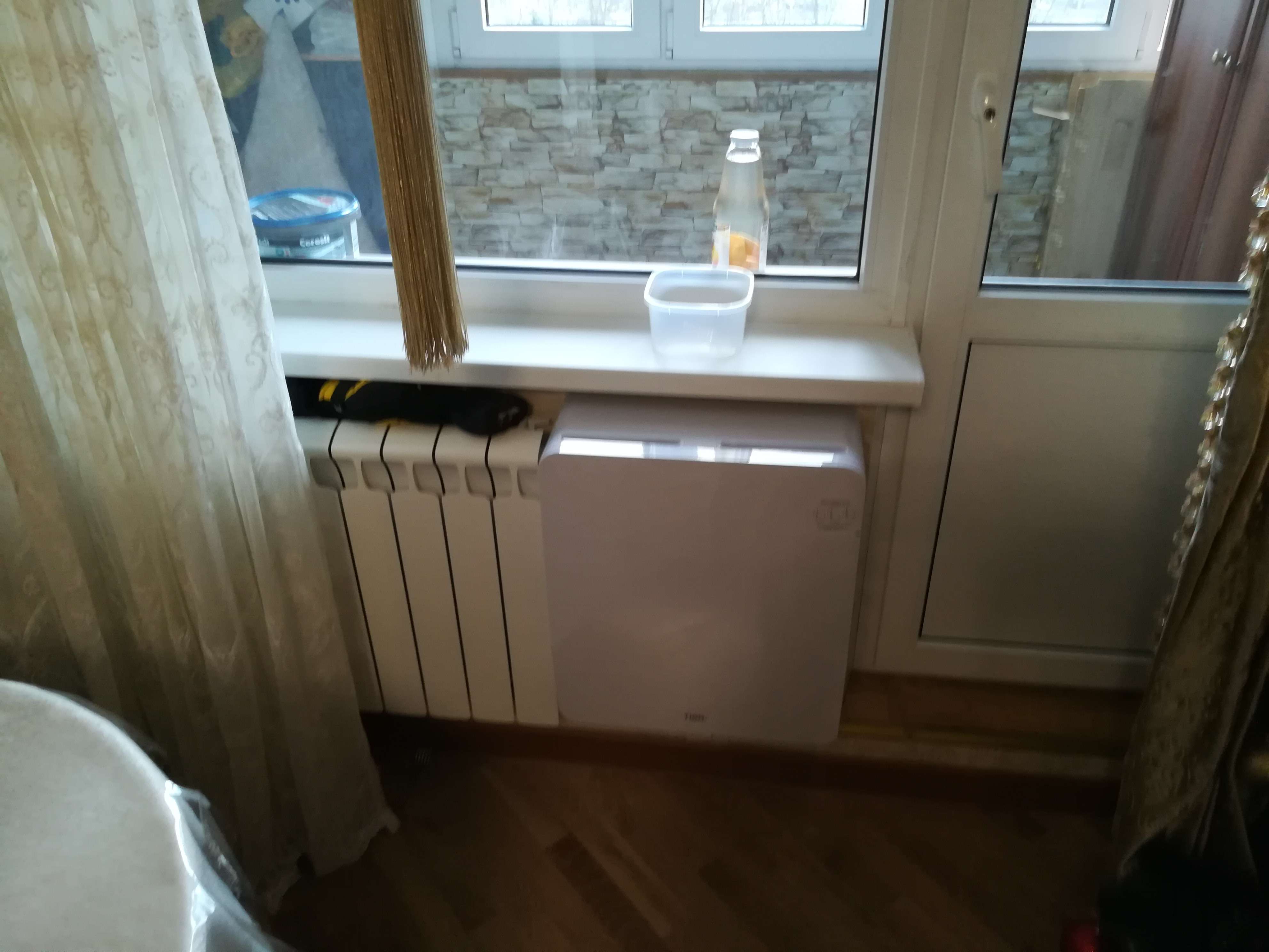

06.01.2018 в 15:05:26

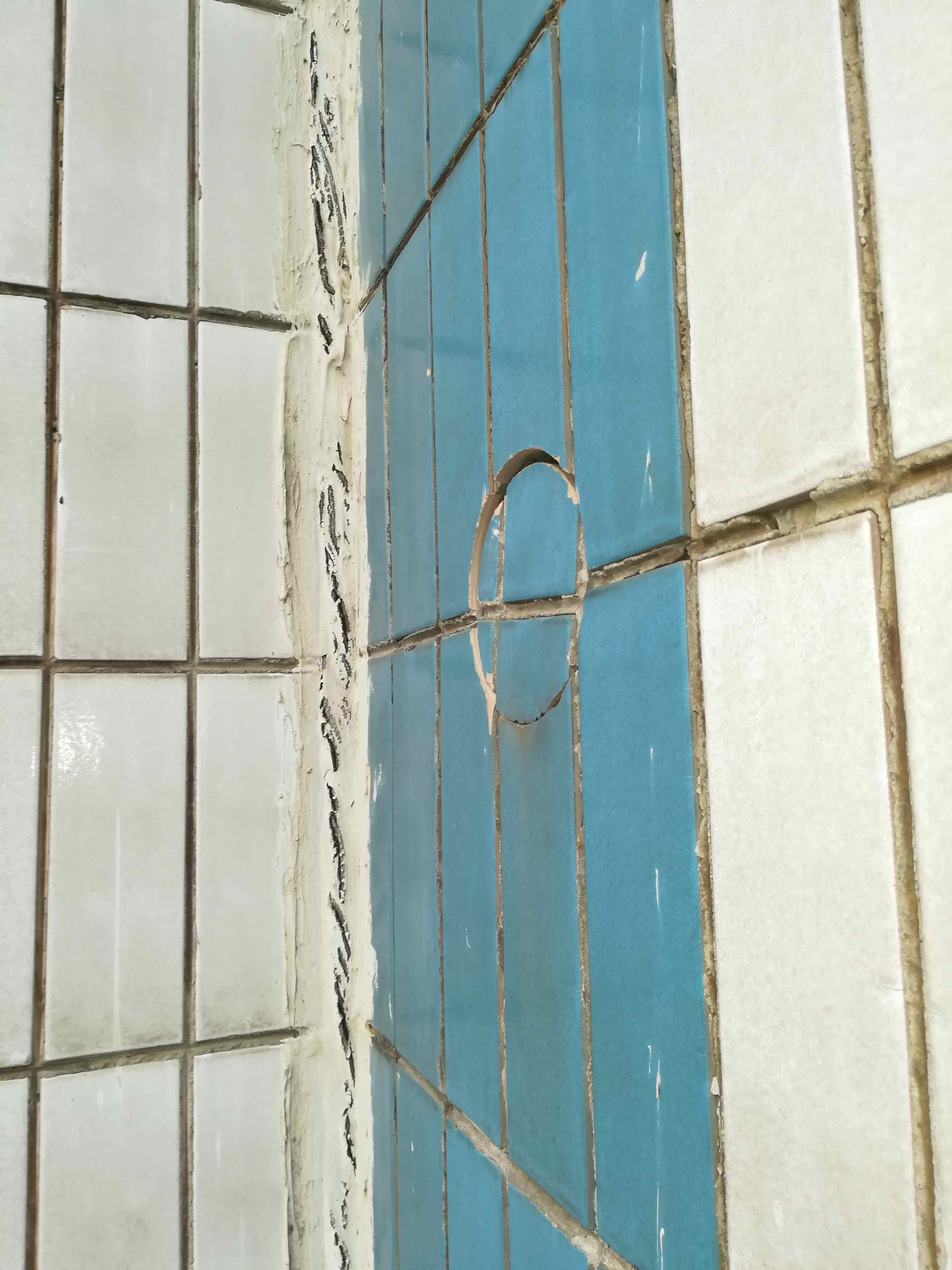

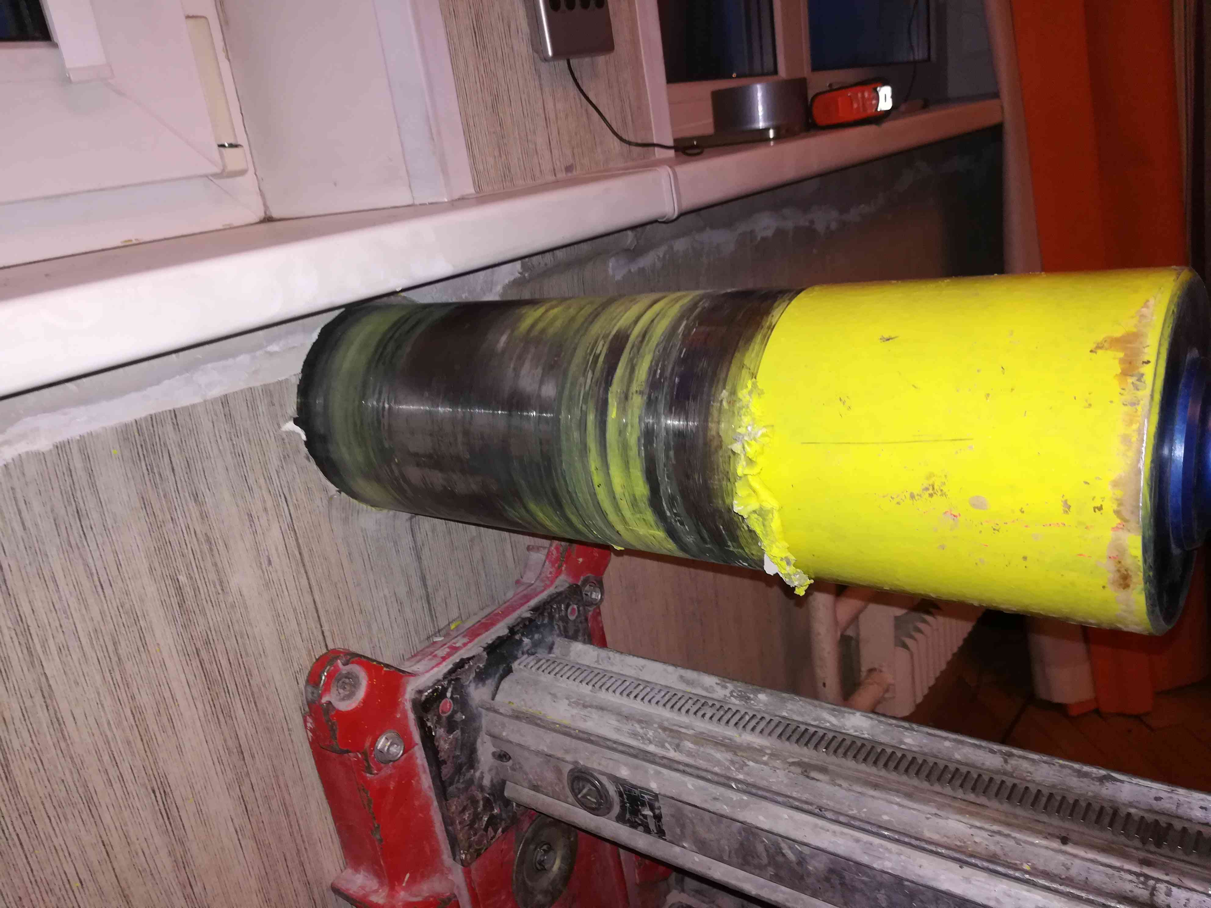

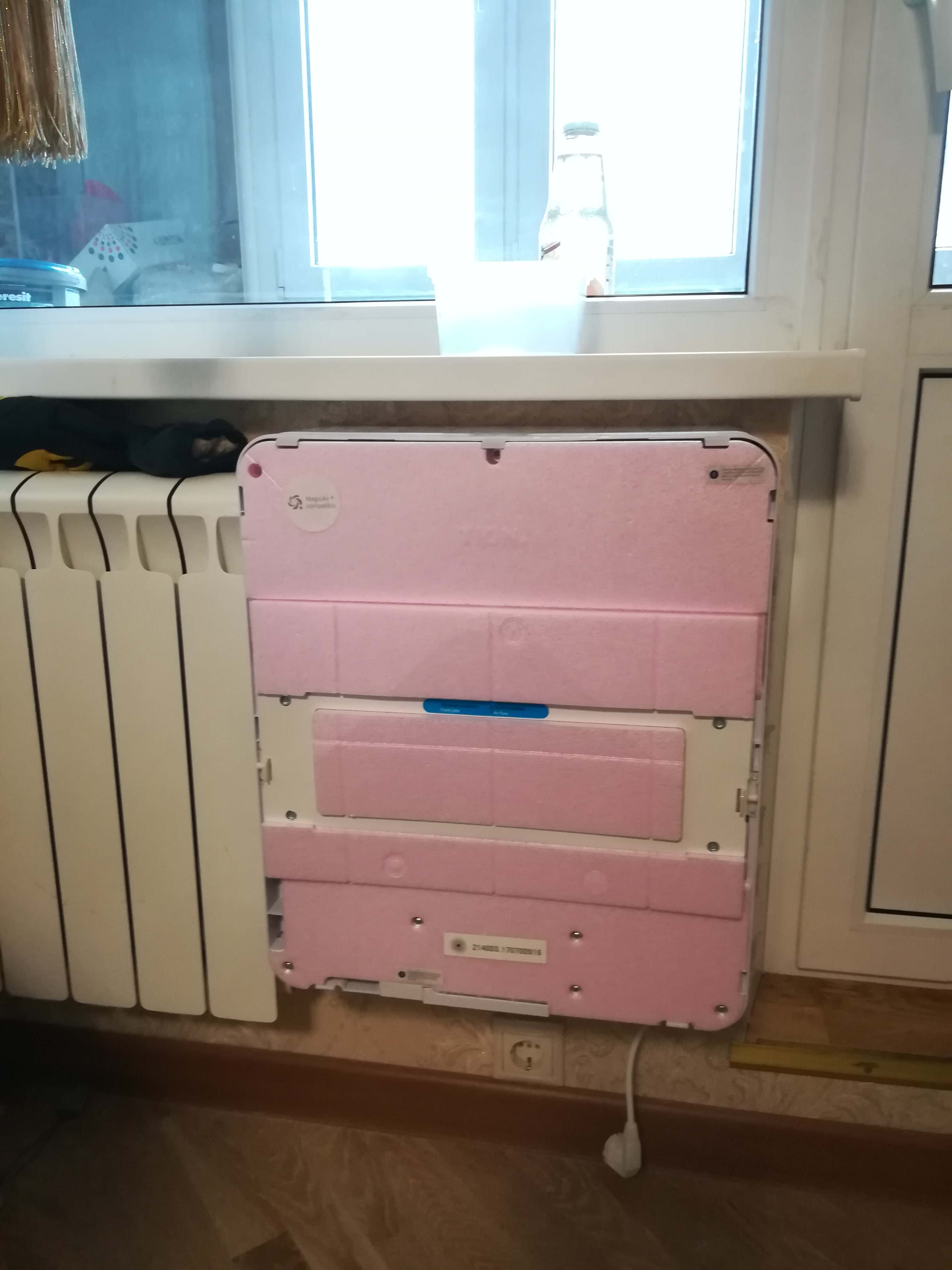

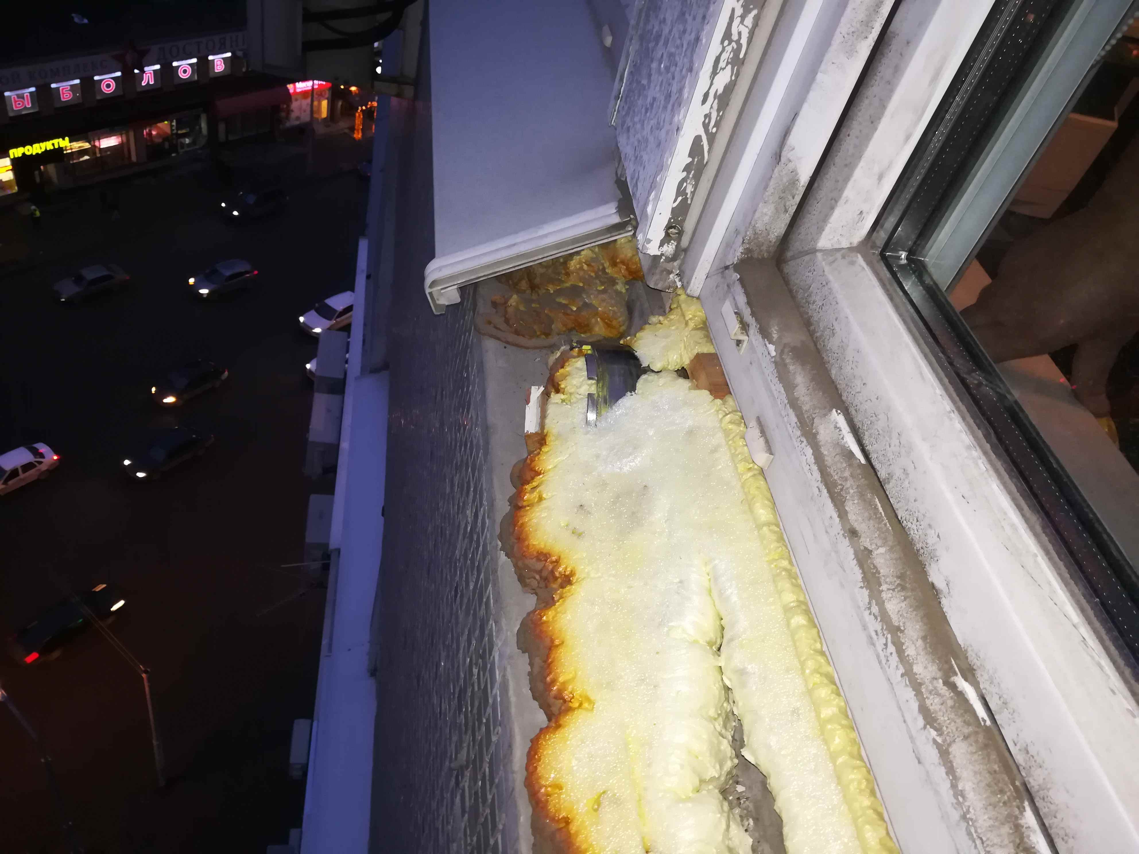

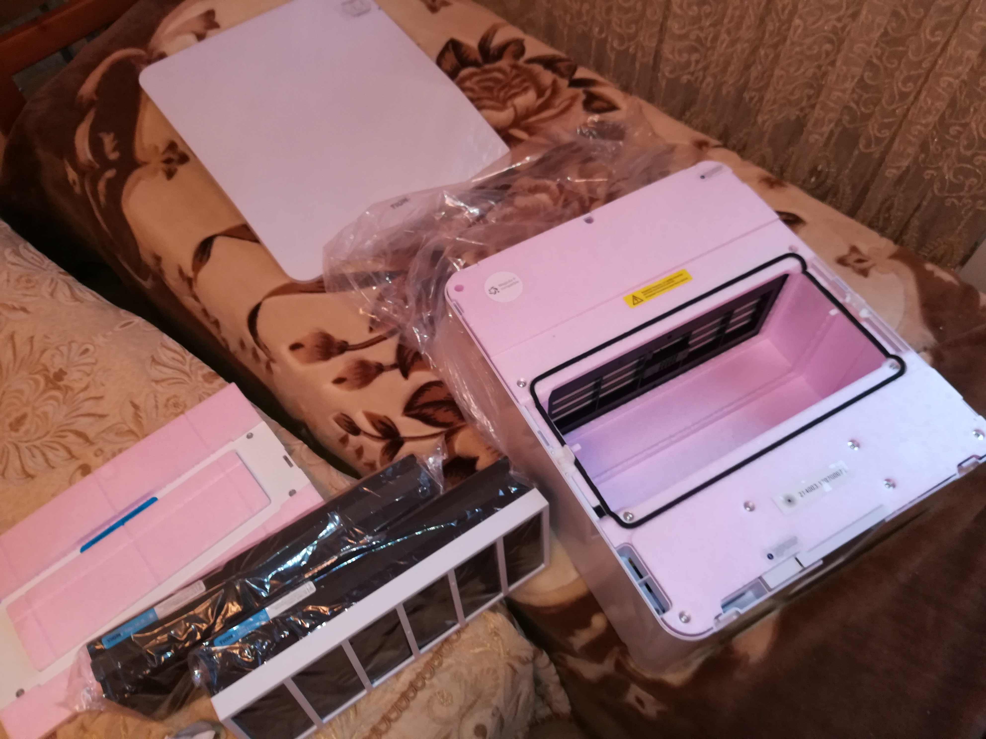

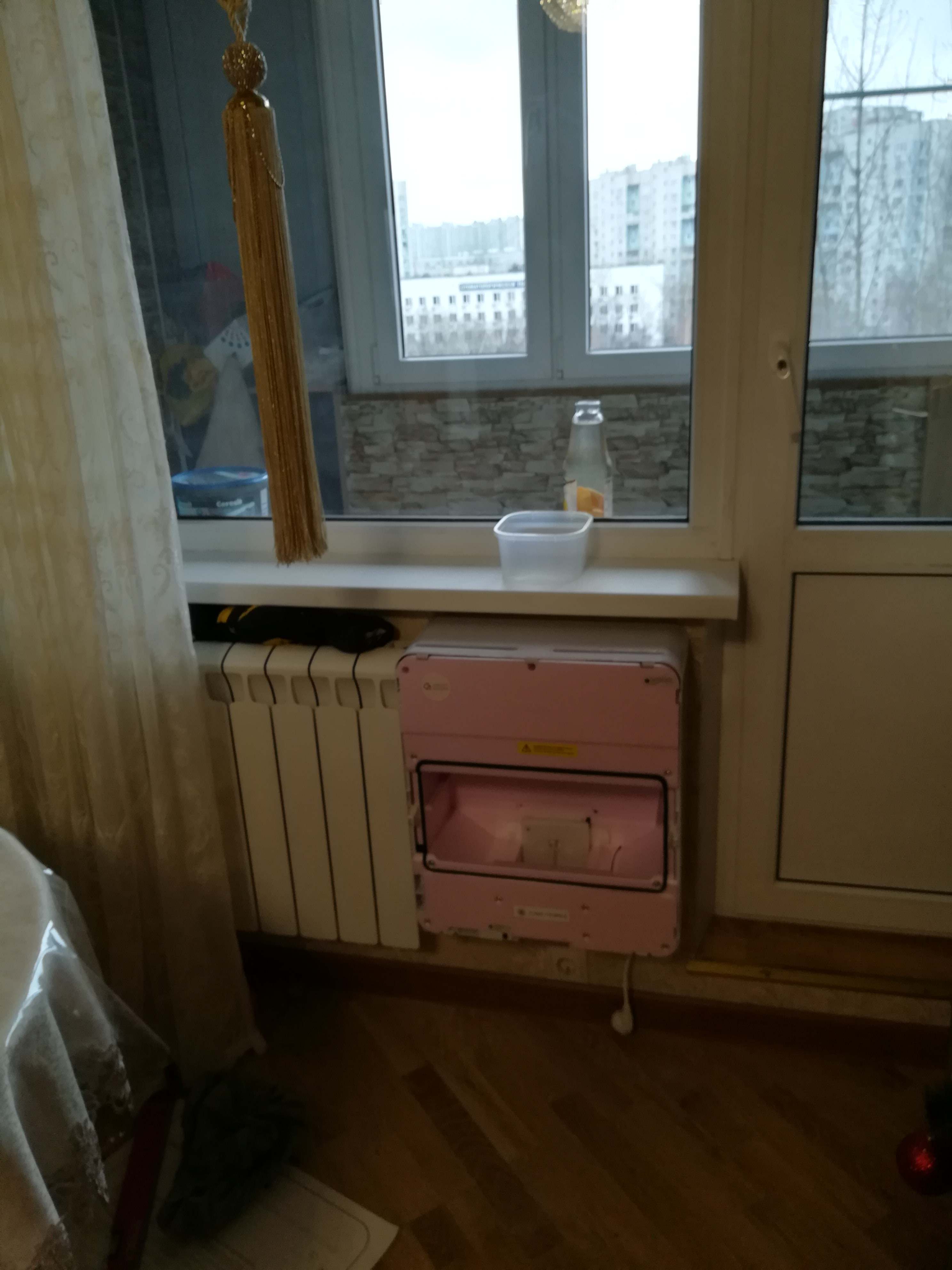

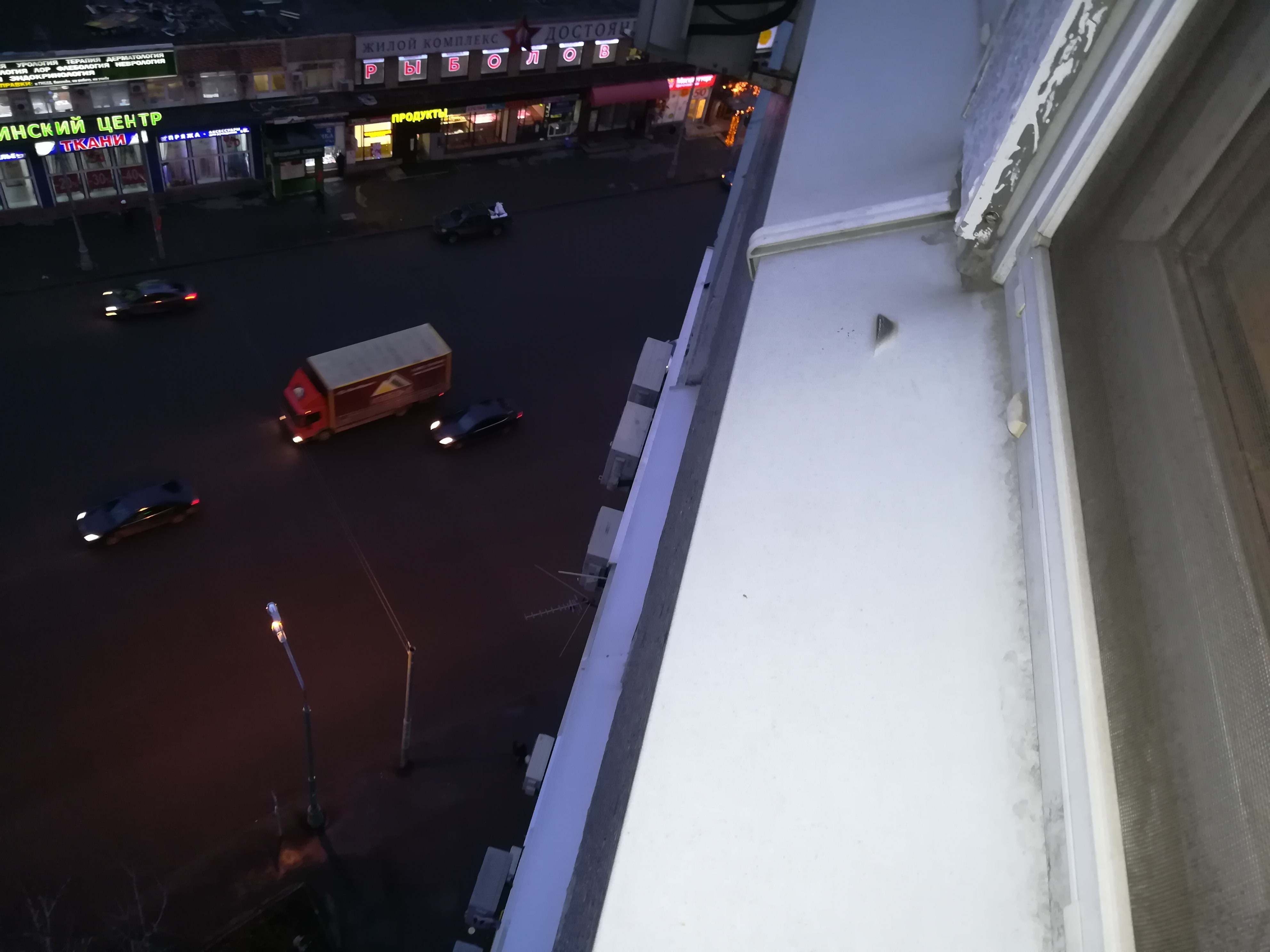

Установка рекуператора с фильтром Пауэрвинд. Места было очень мало, под установкой 4см,снаружи тоже отливы очень крутые, пришлось в нем сделать прорезь, вообщем получилось, но все впритык. Цена конечно дорогая,(99тыс руб) и этому заказчику не очень нравится, как она работает,письмо с замечаниями по работе уже отправлено директору компании Вент-арт, посмотрим, что он ответит, пока не покупайте такую установку. Алмазное бурение велось сухим способом, без воды.

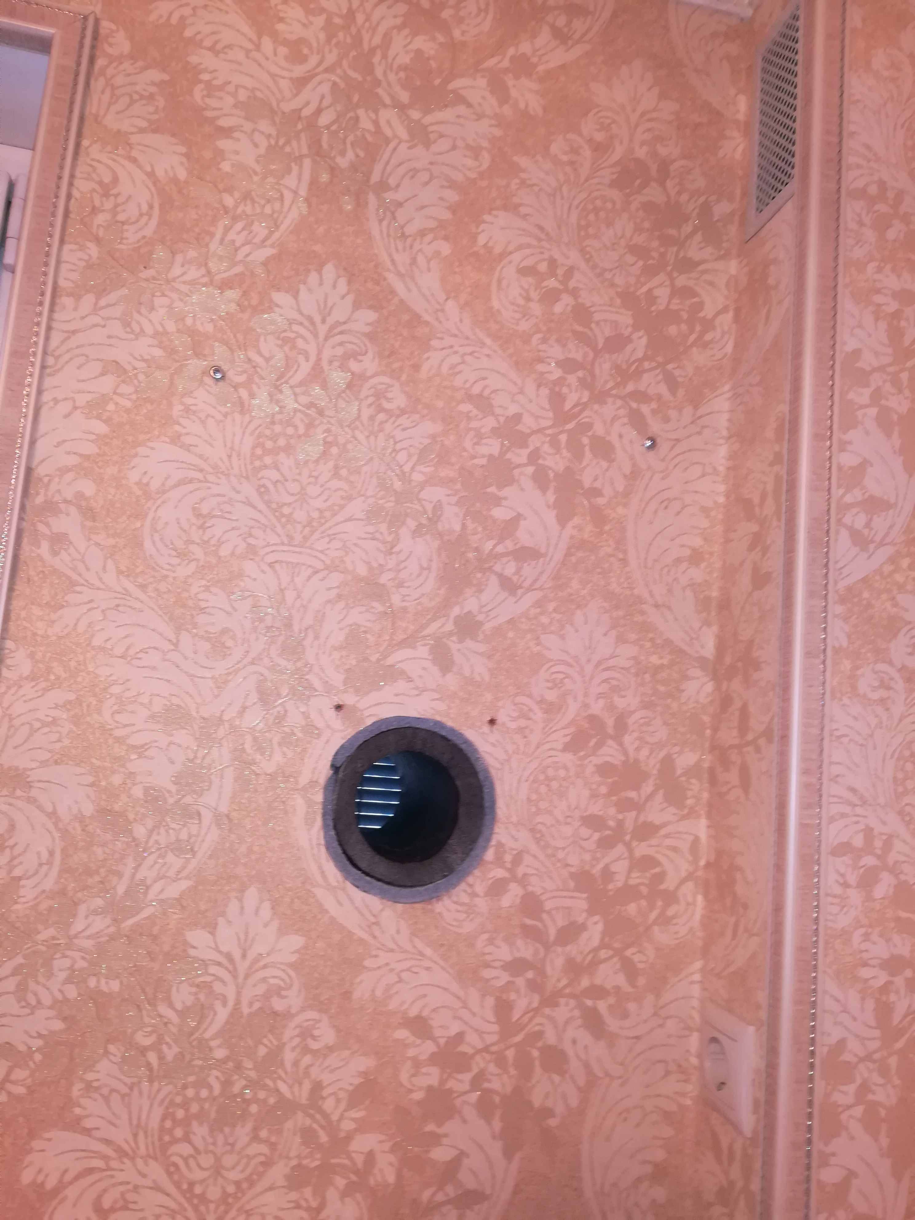

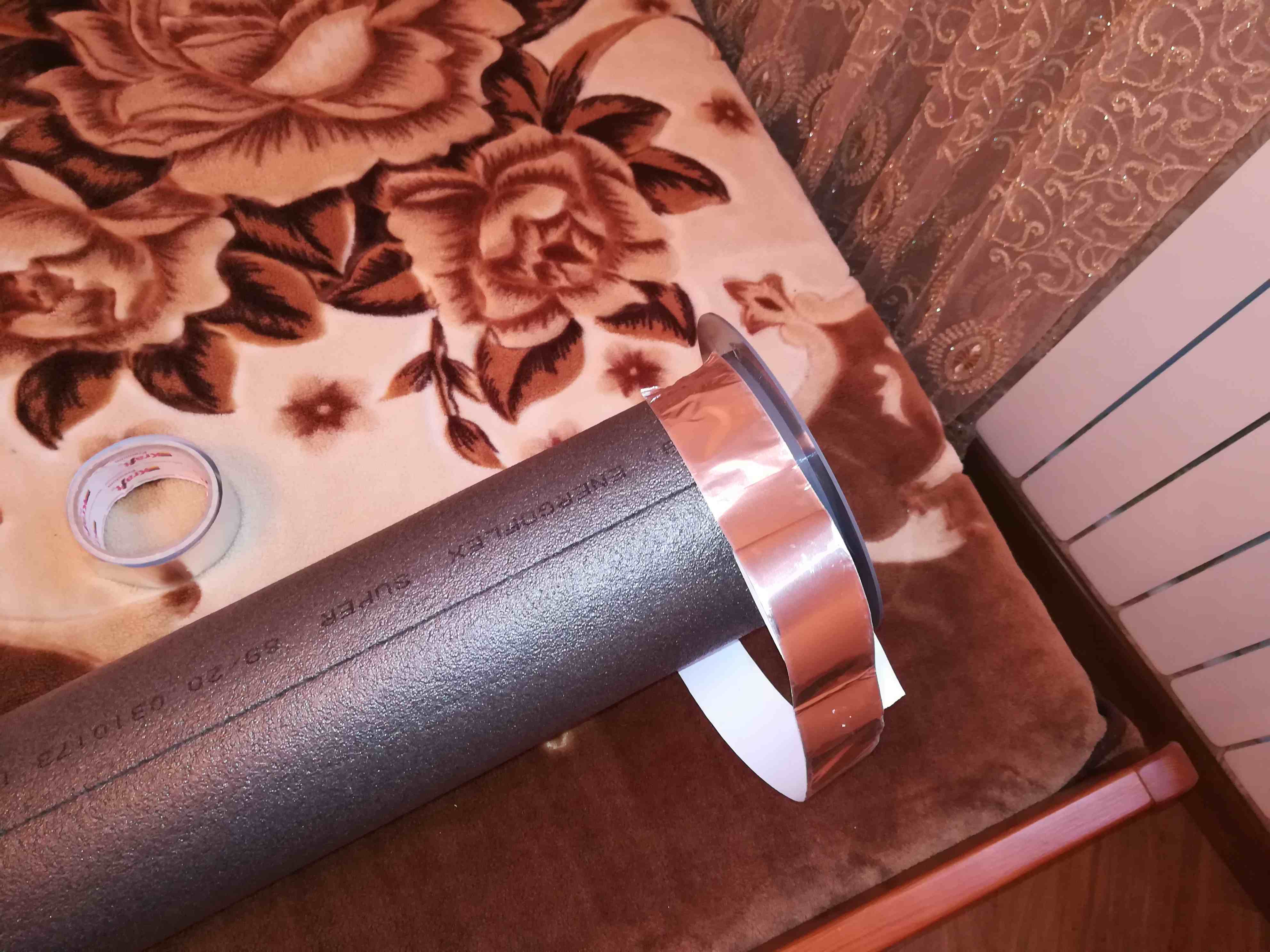

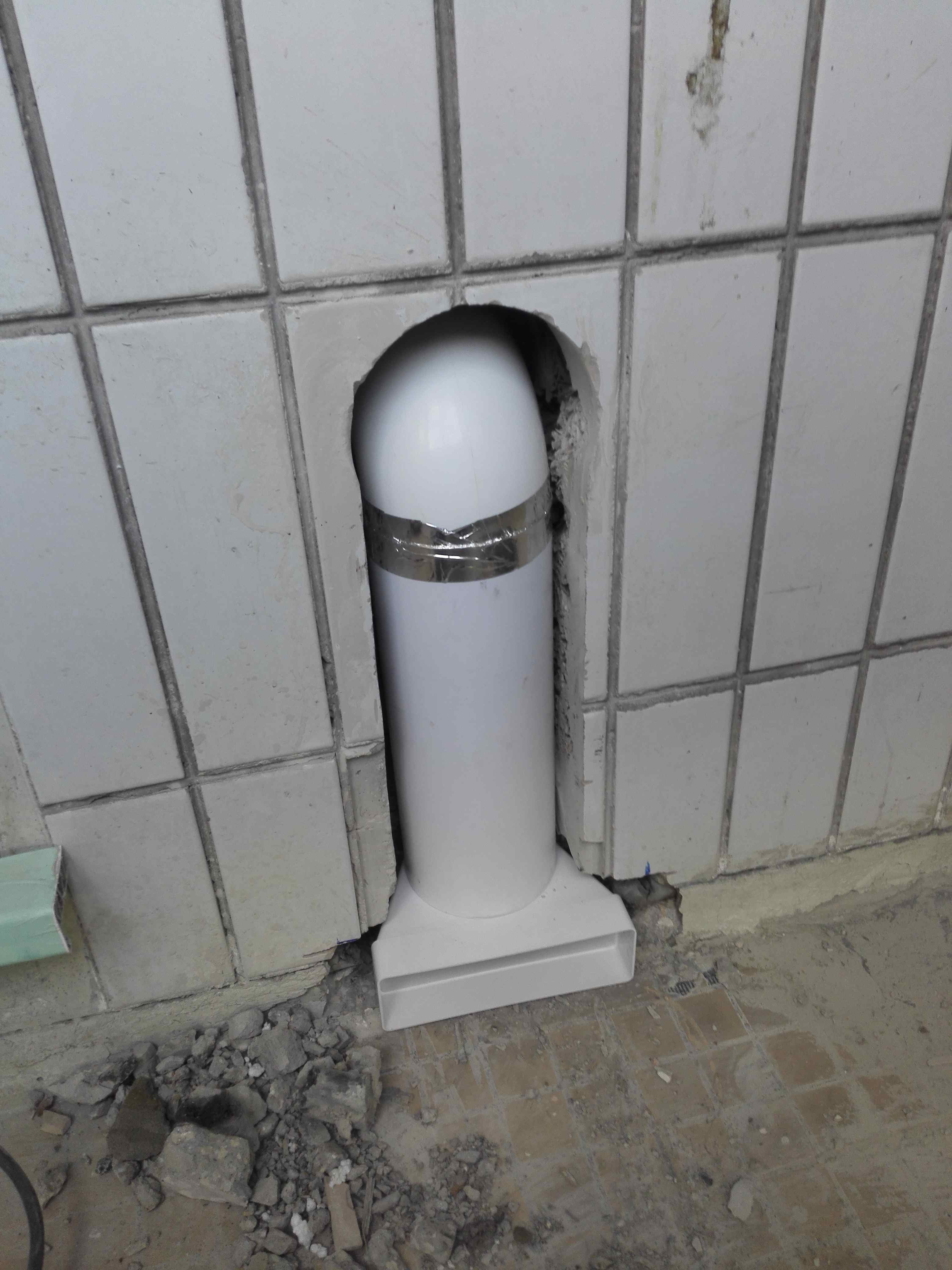

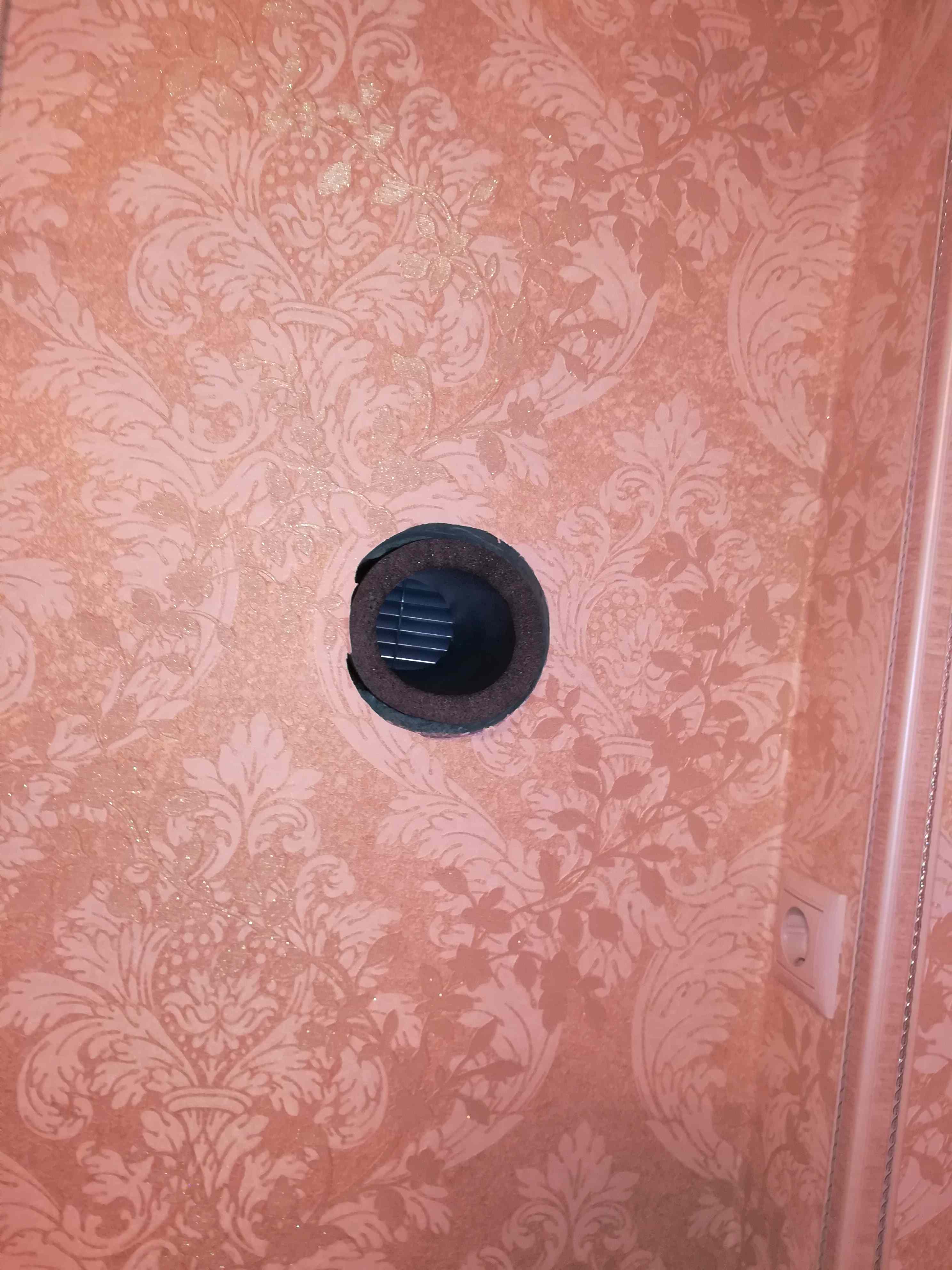

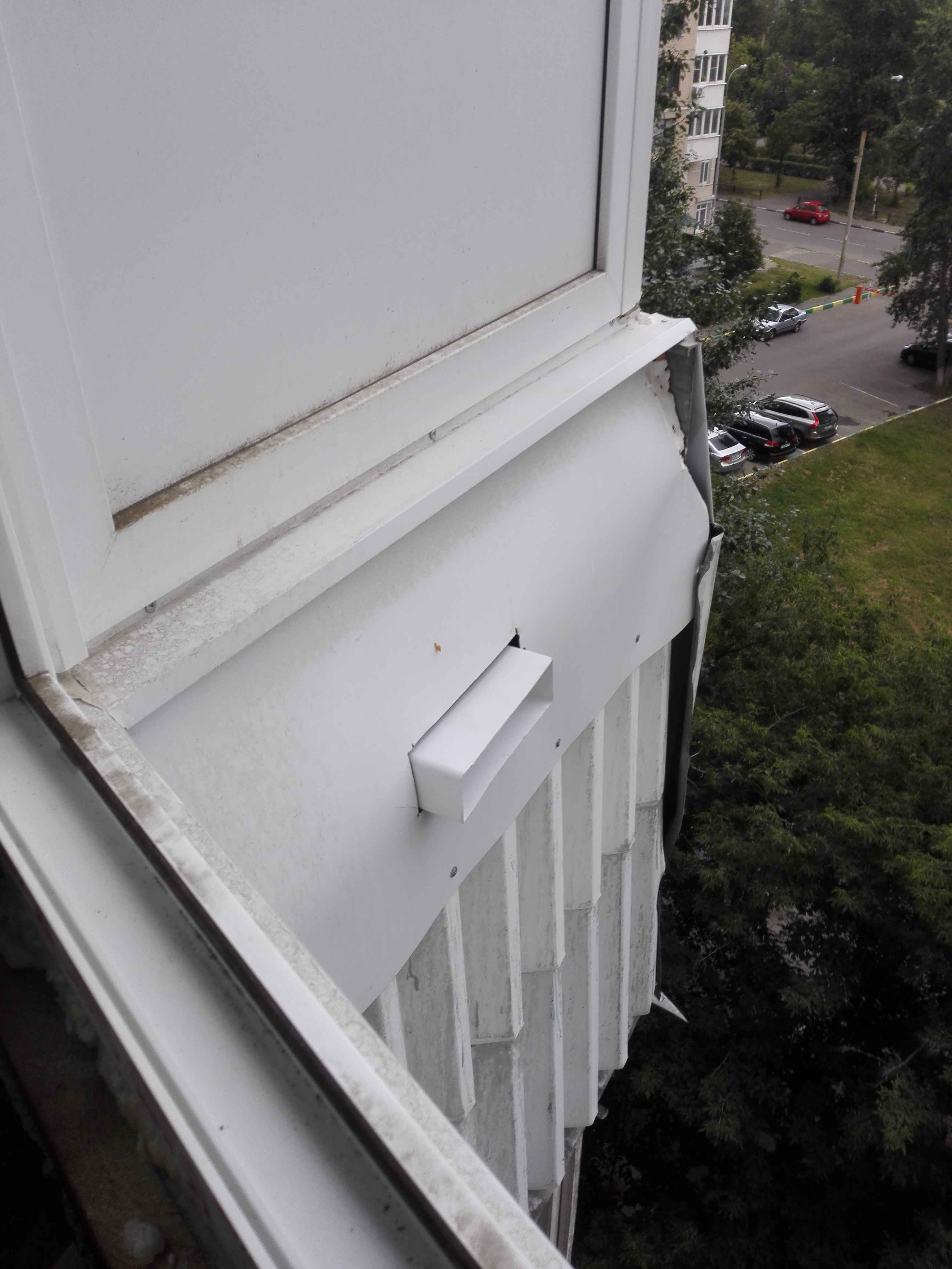

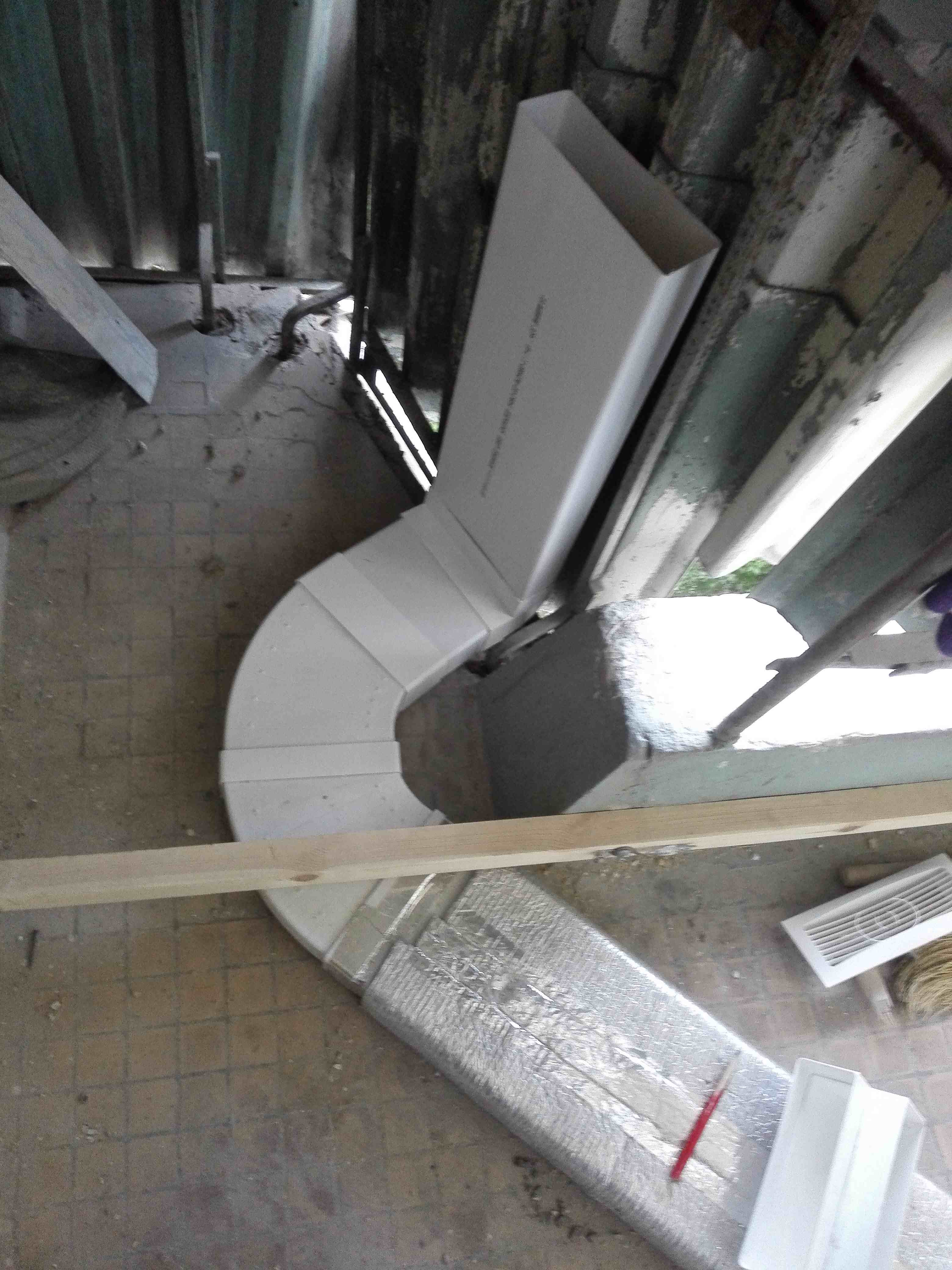

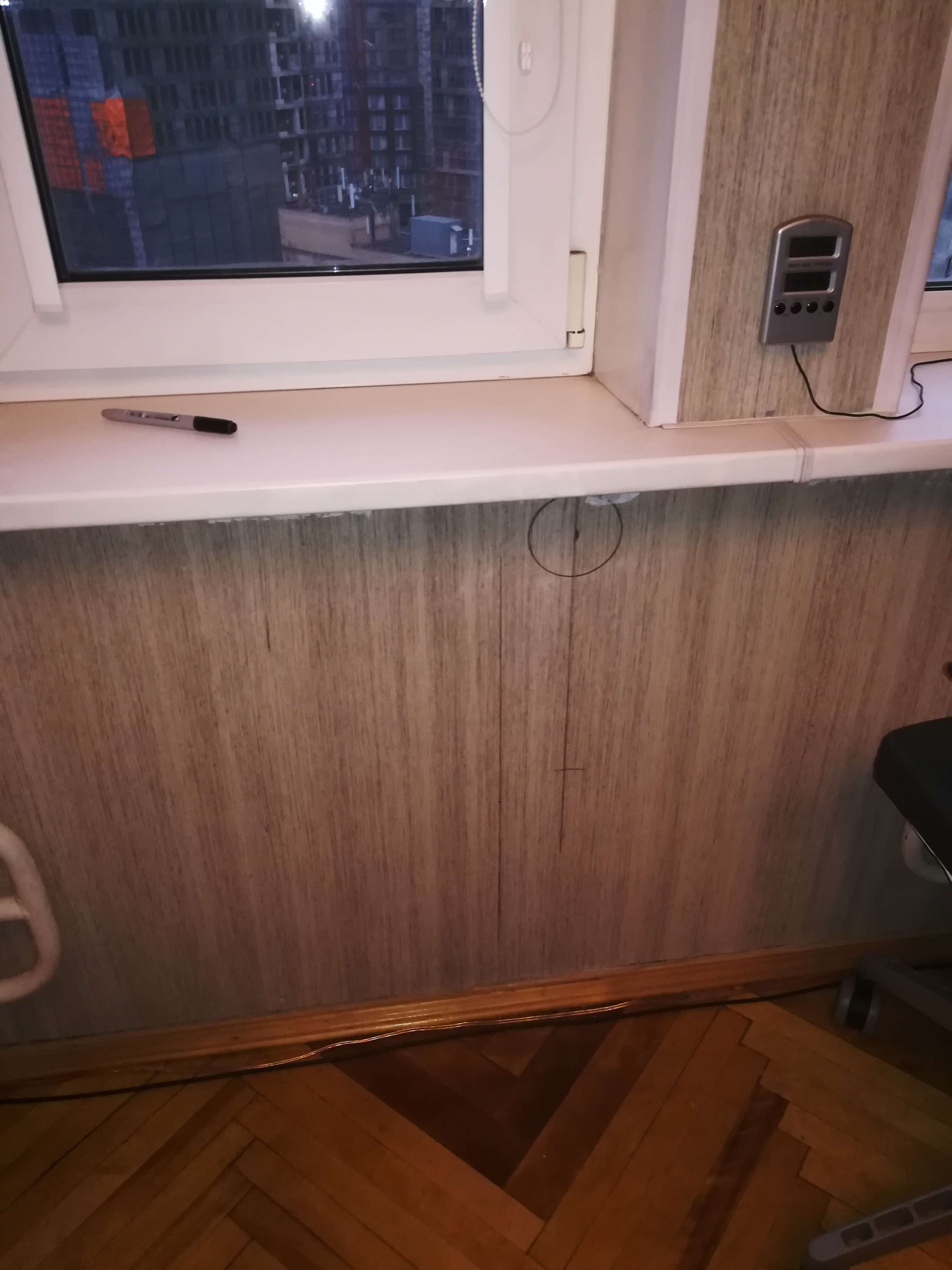

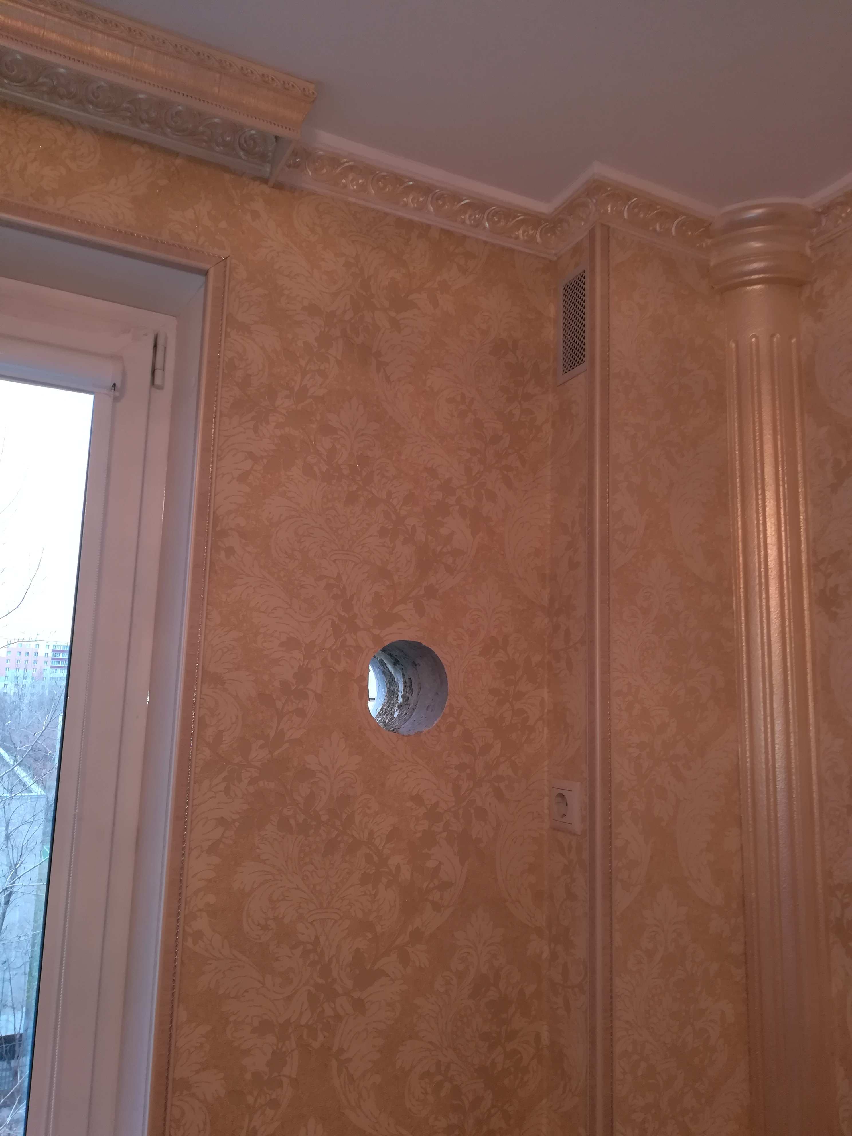

14.01.2018 в 13:01:25

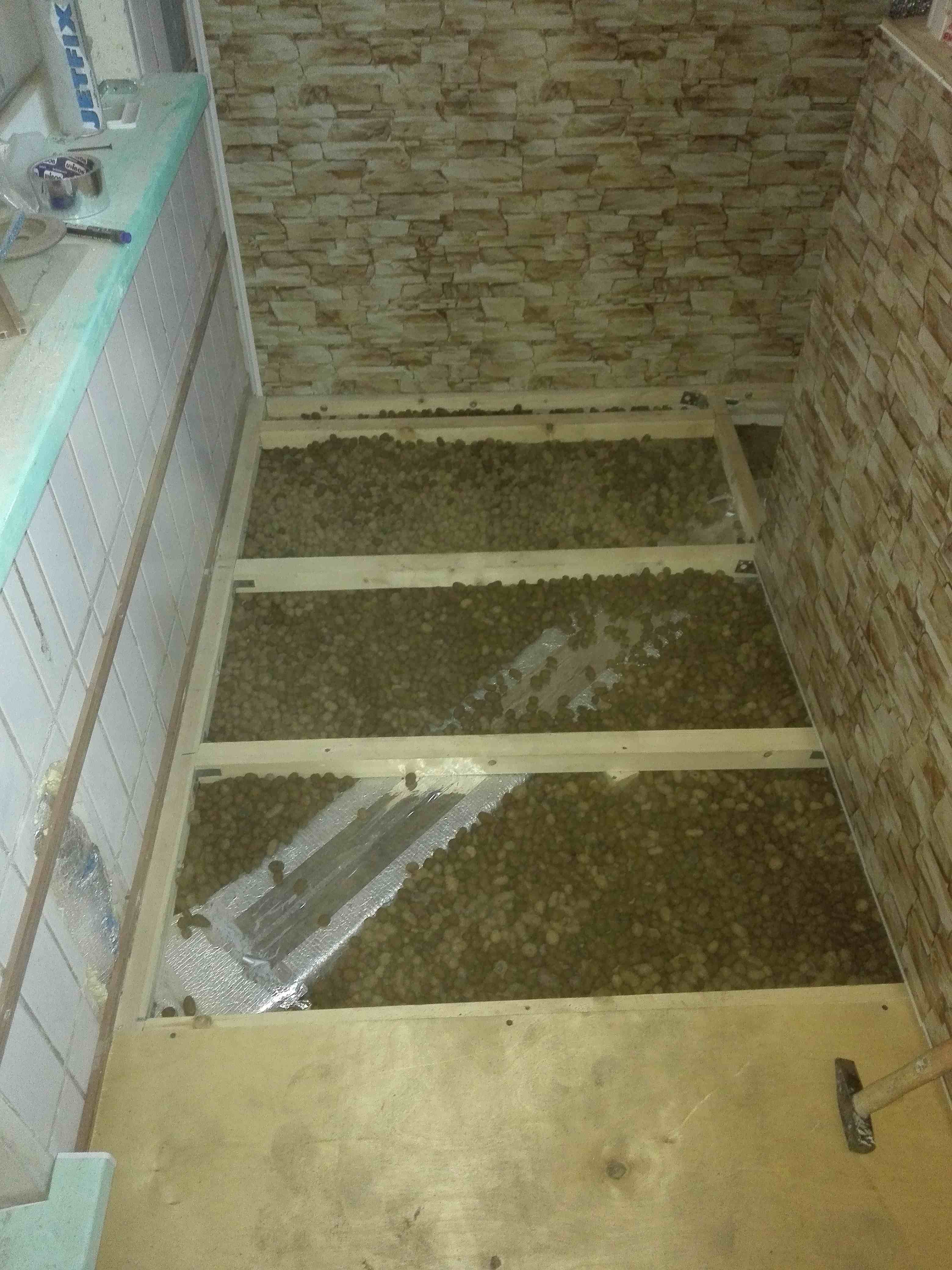

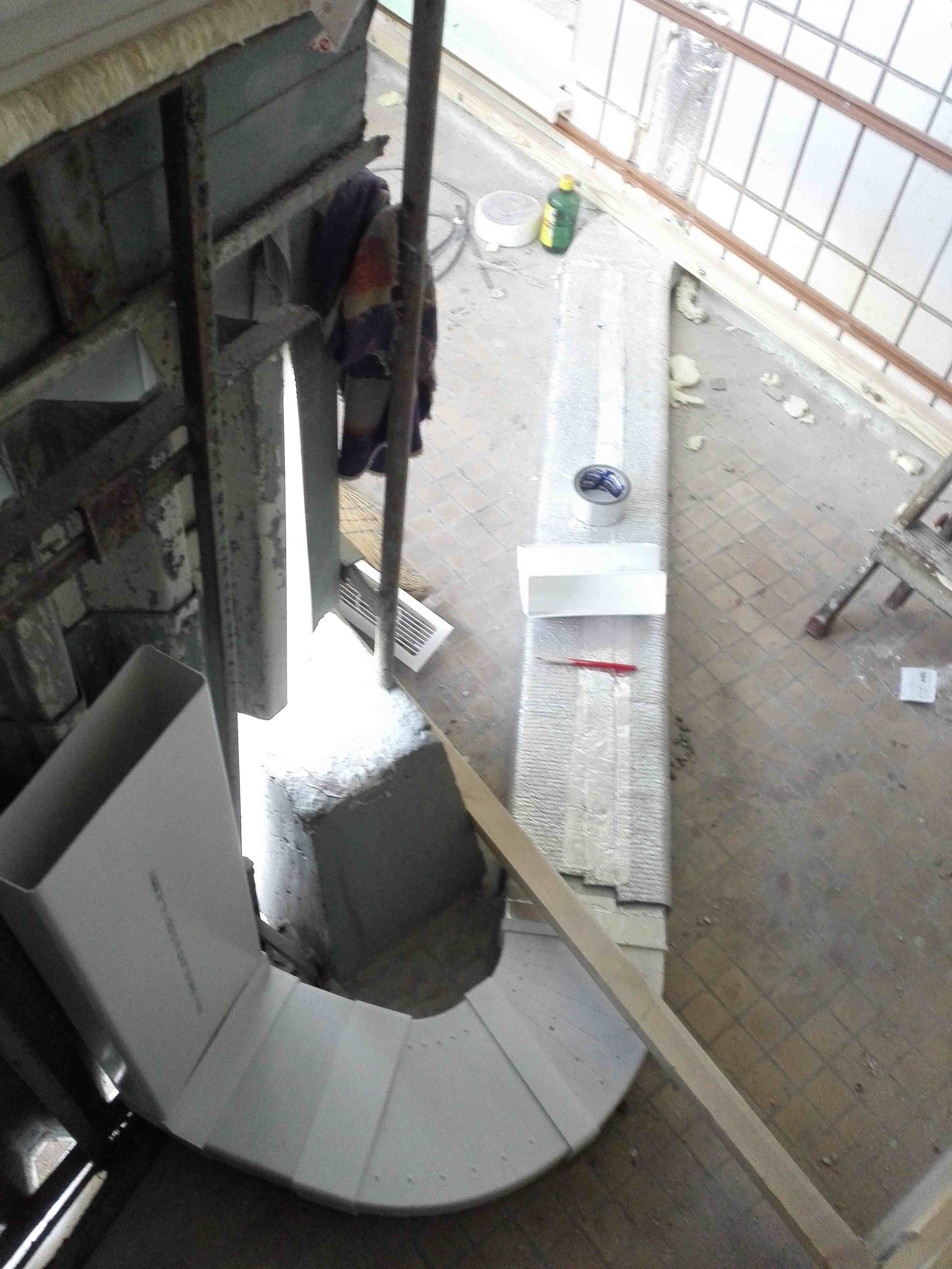

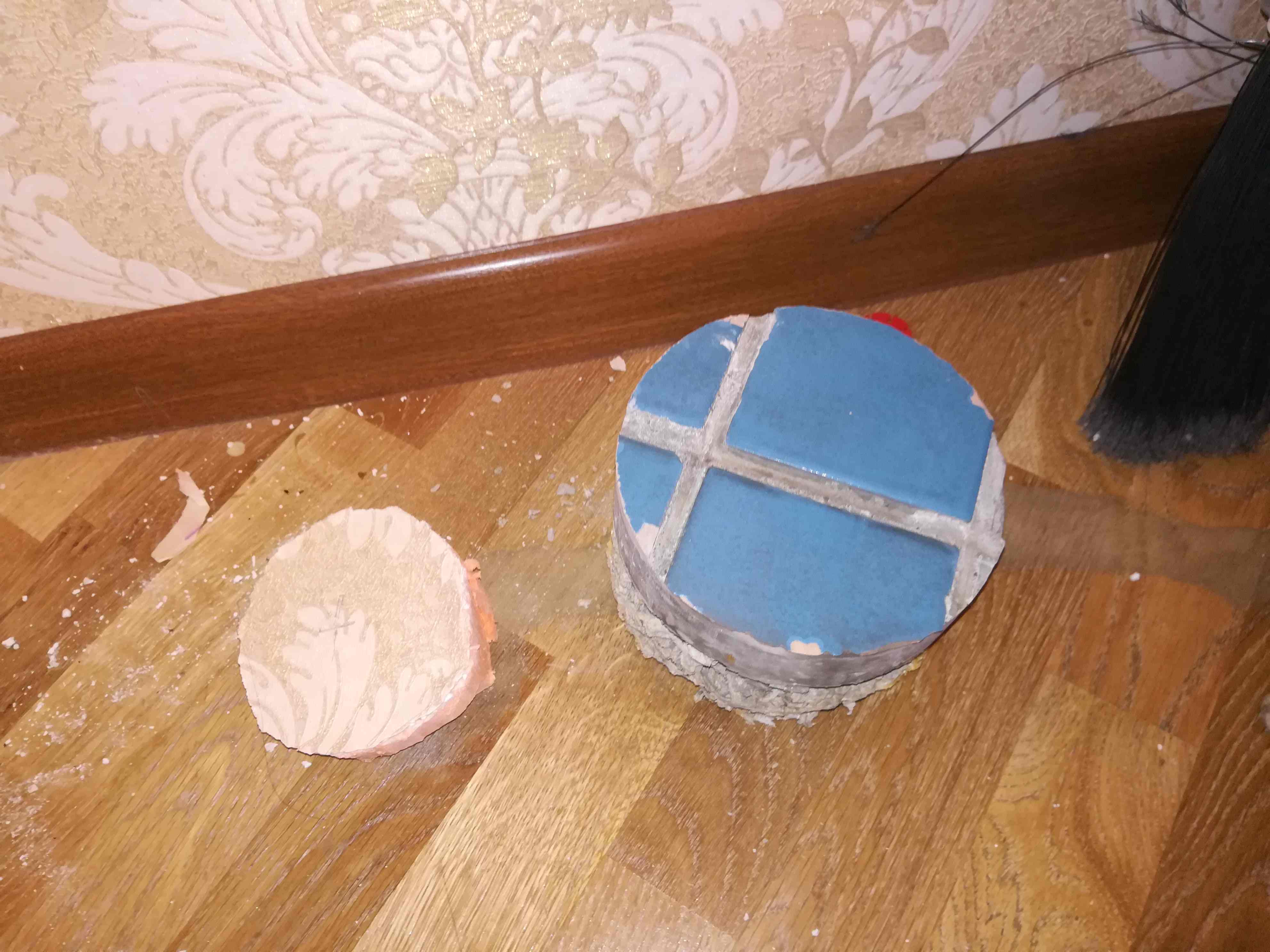

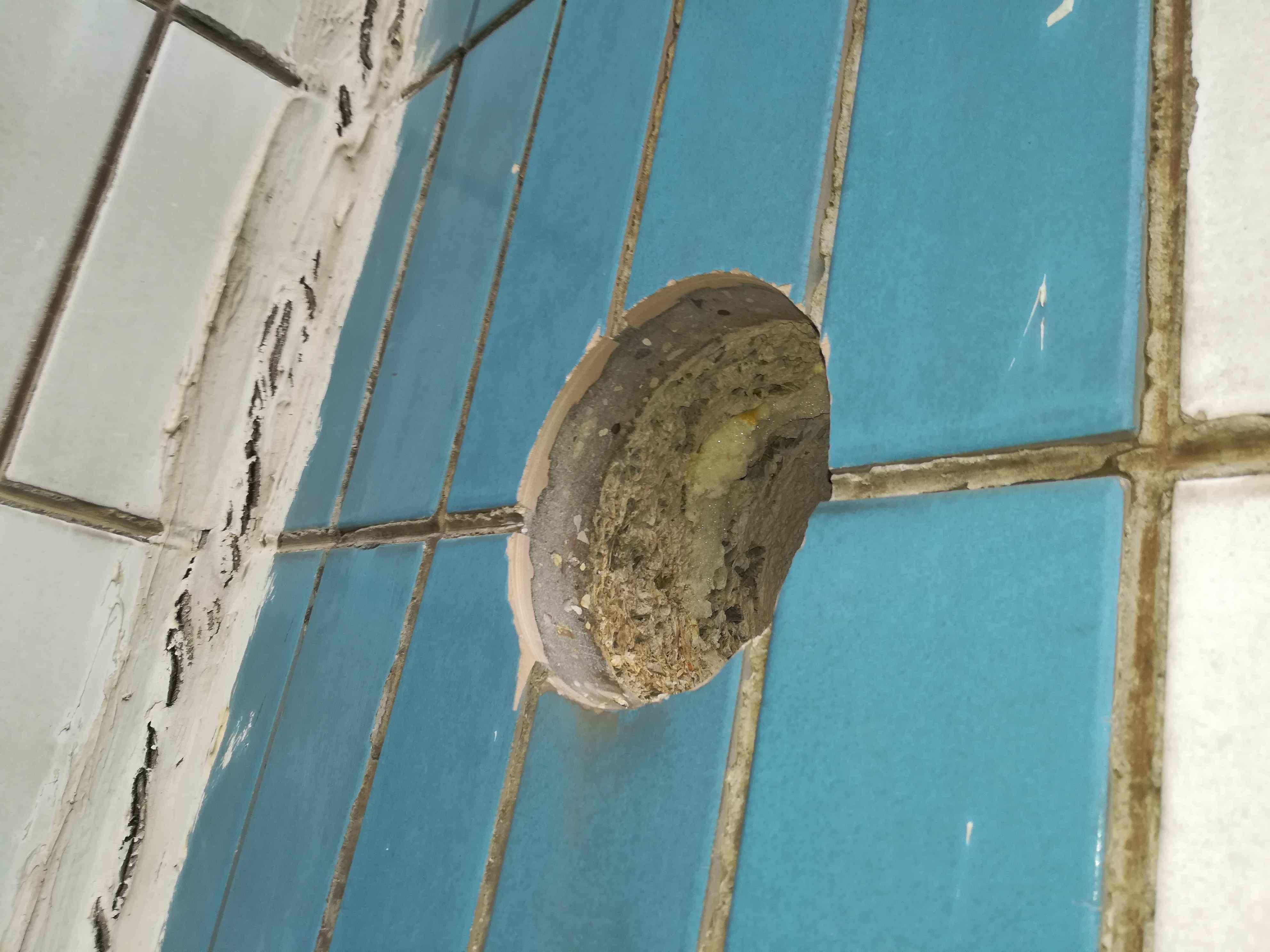

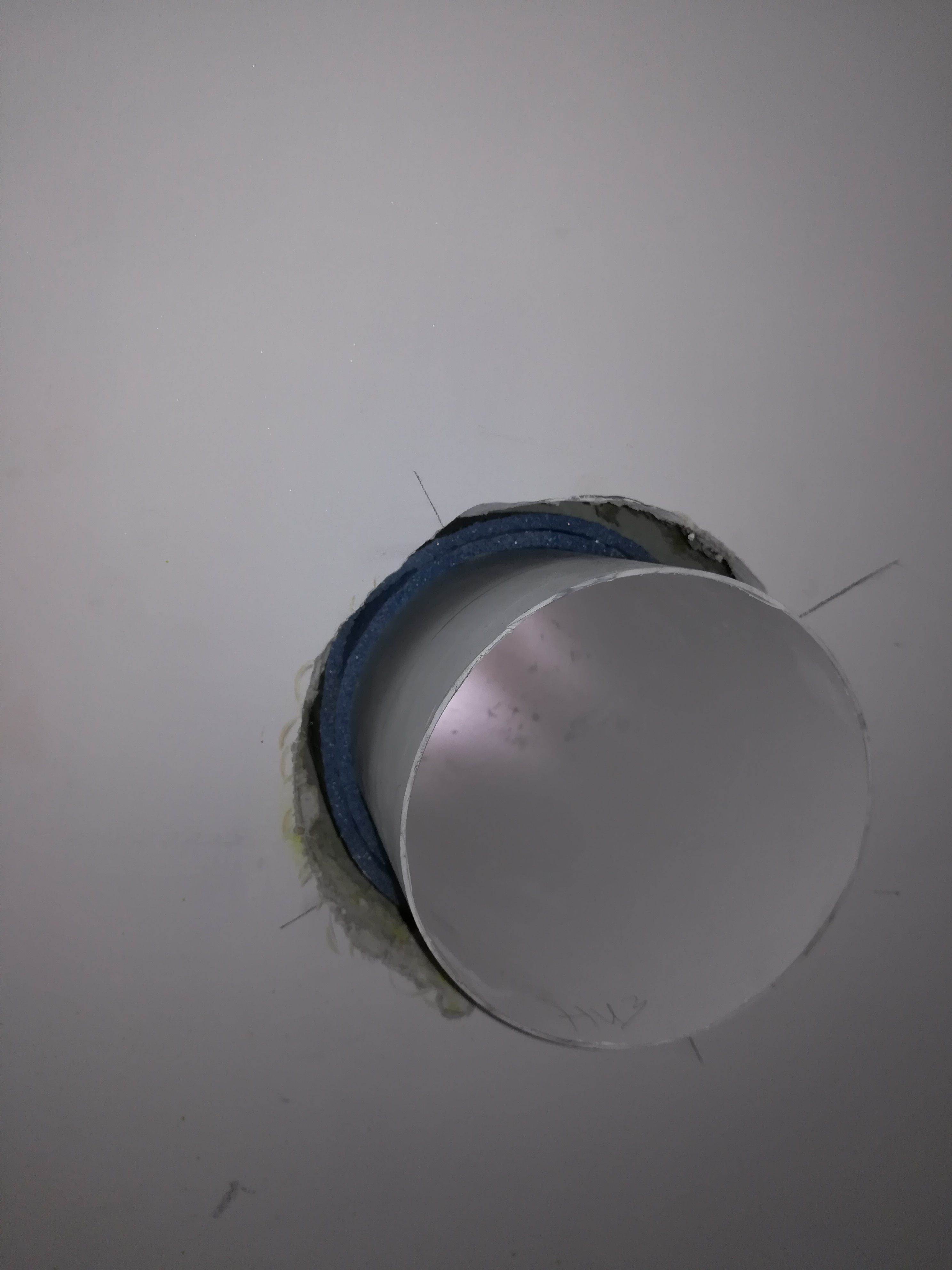

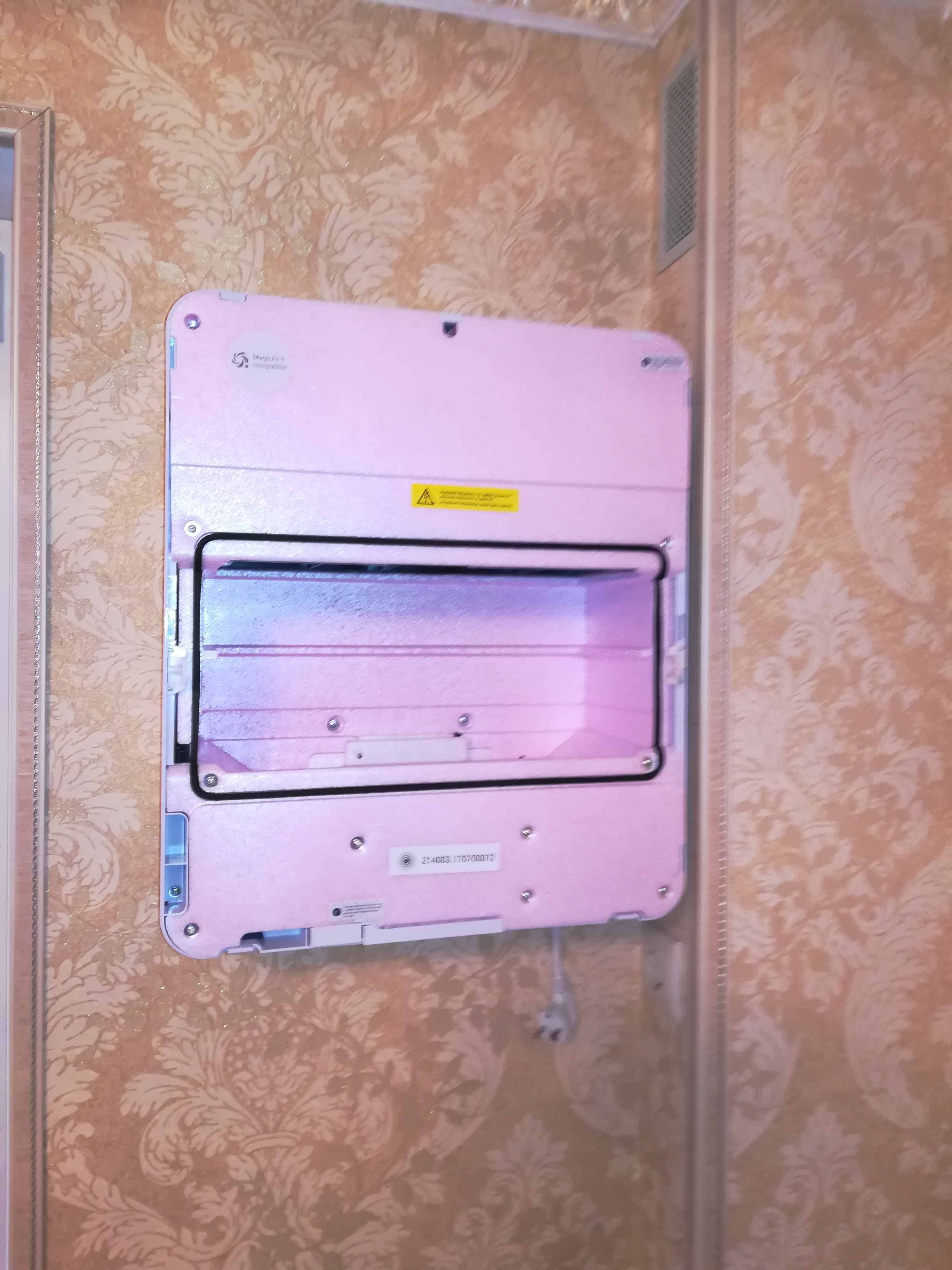

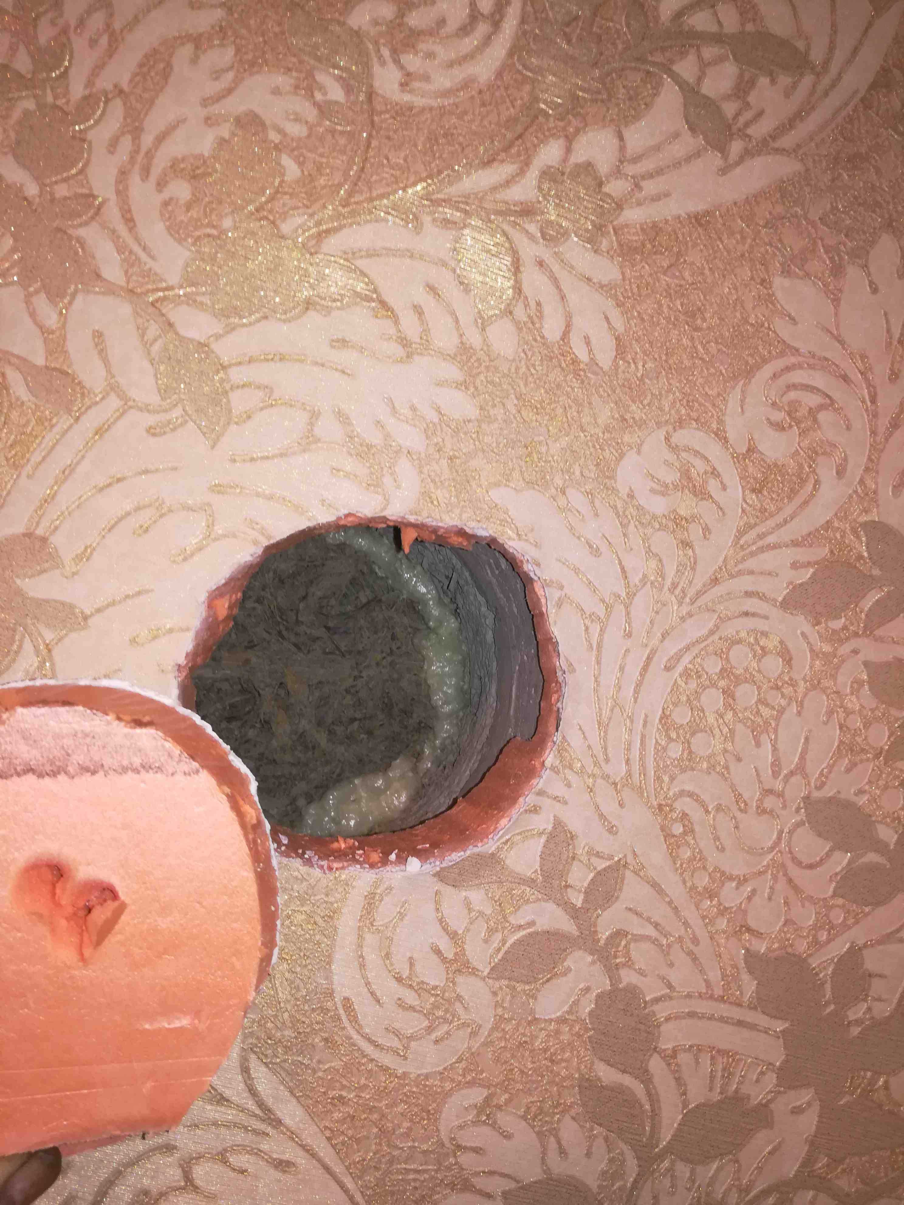

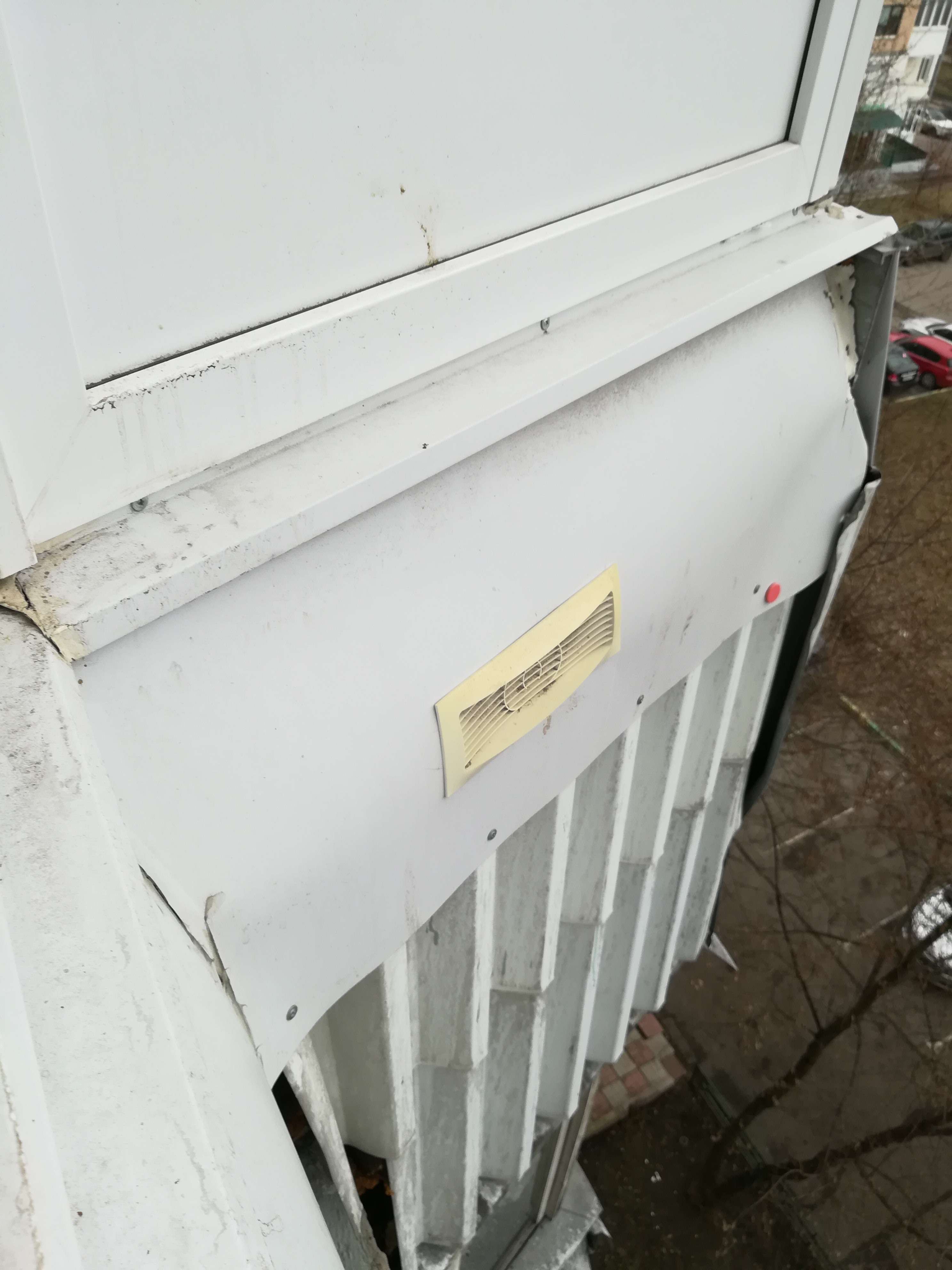

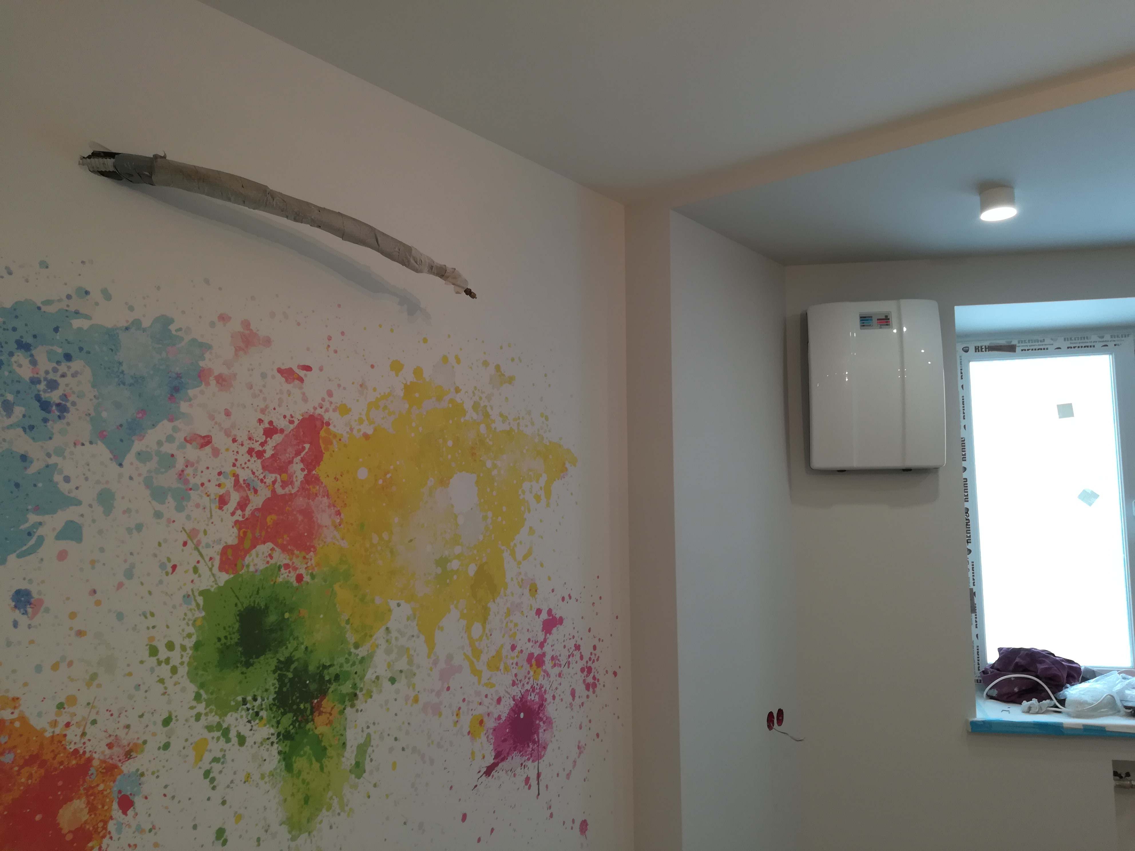

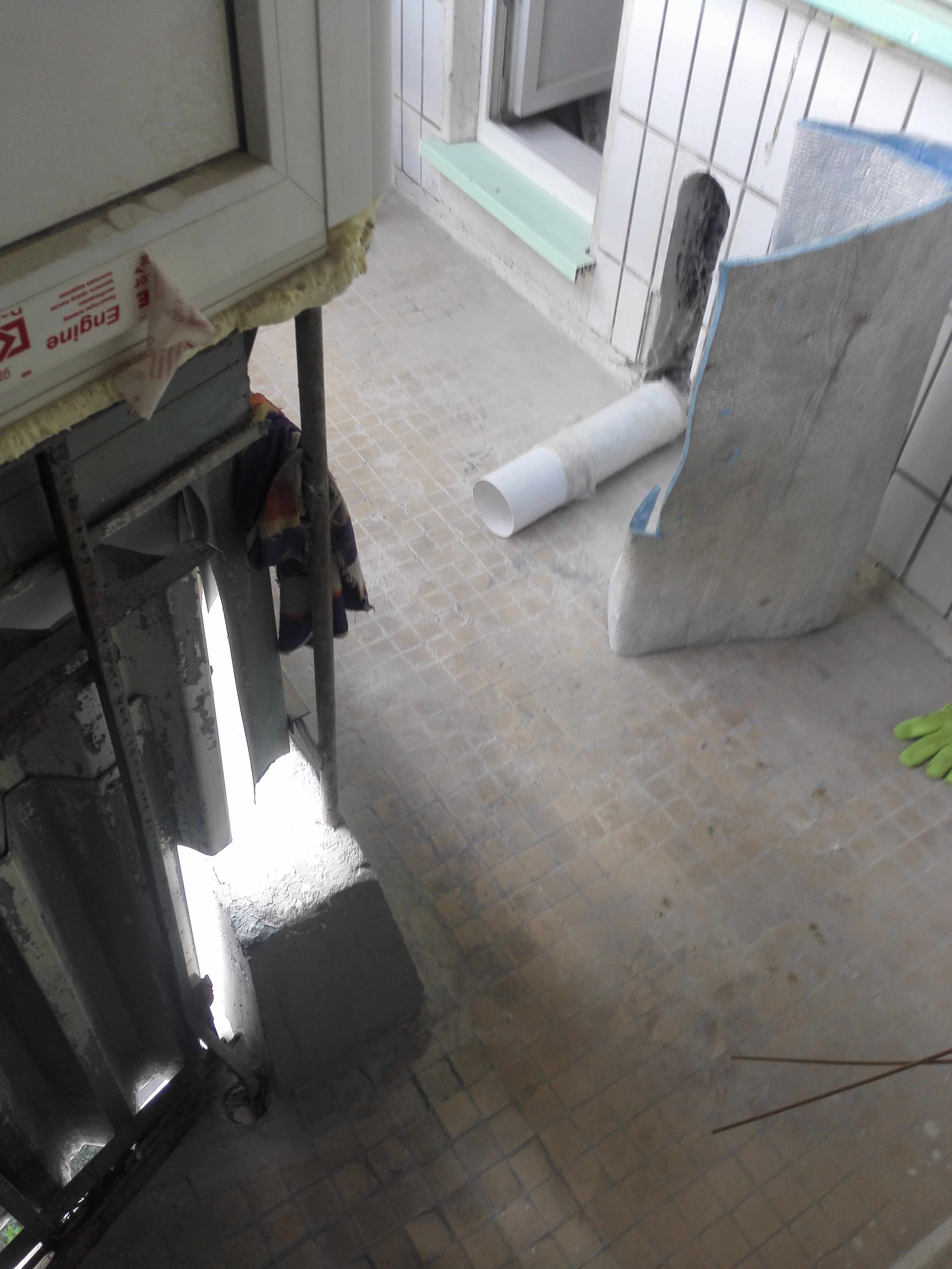

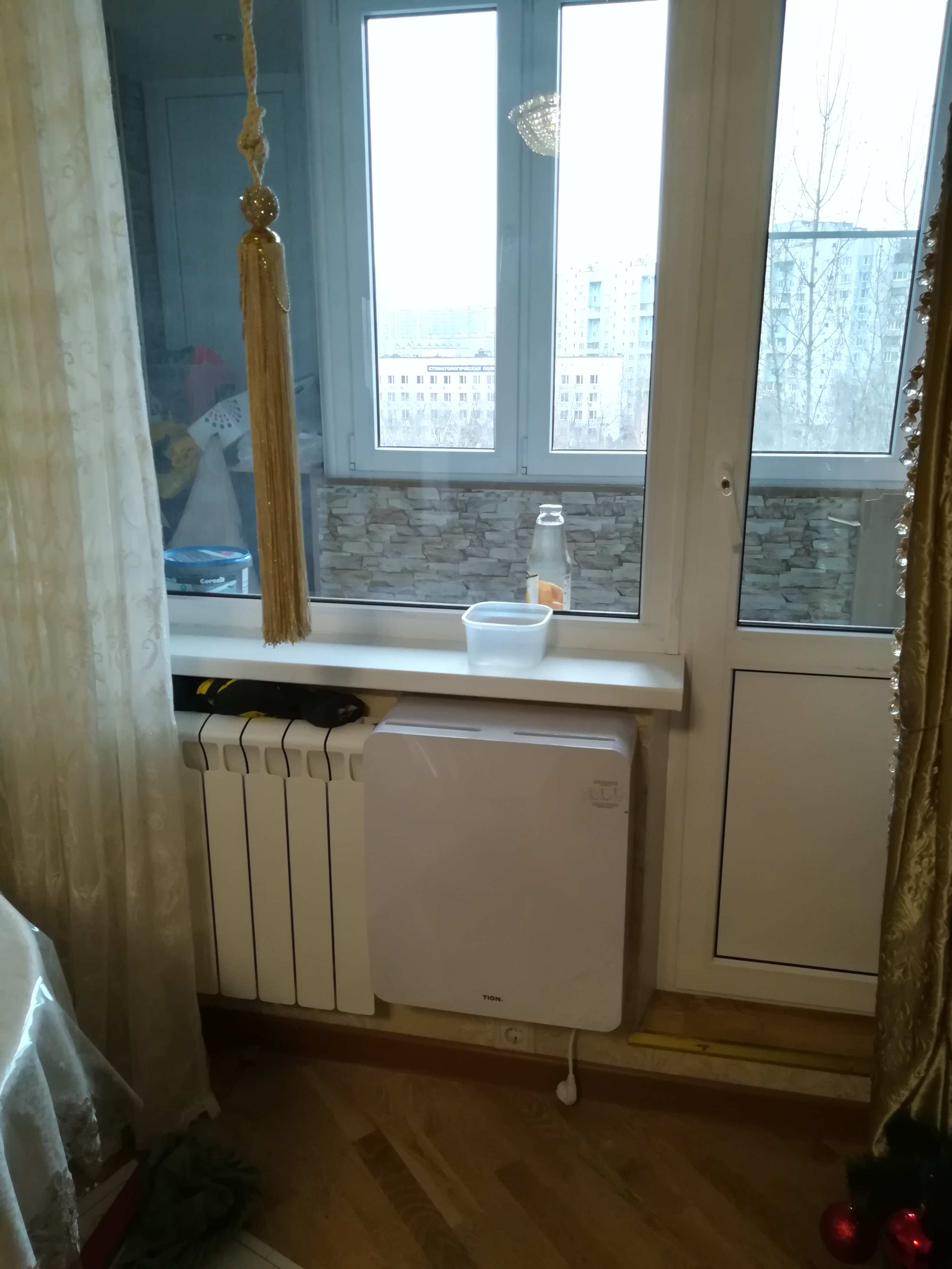

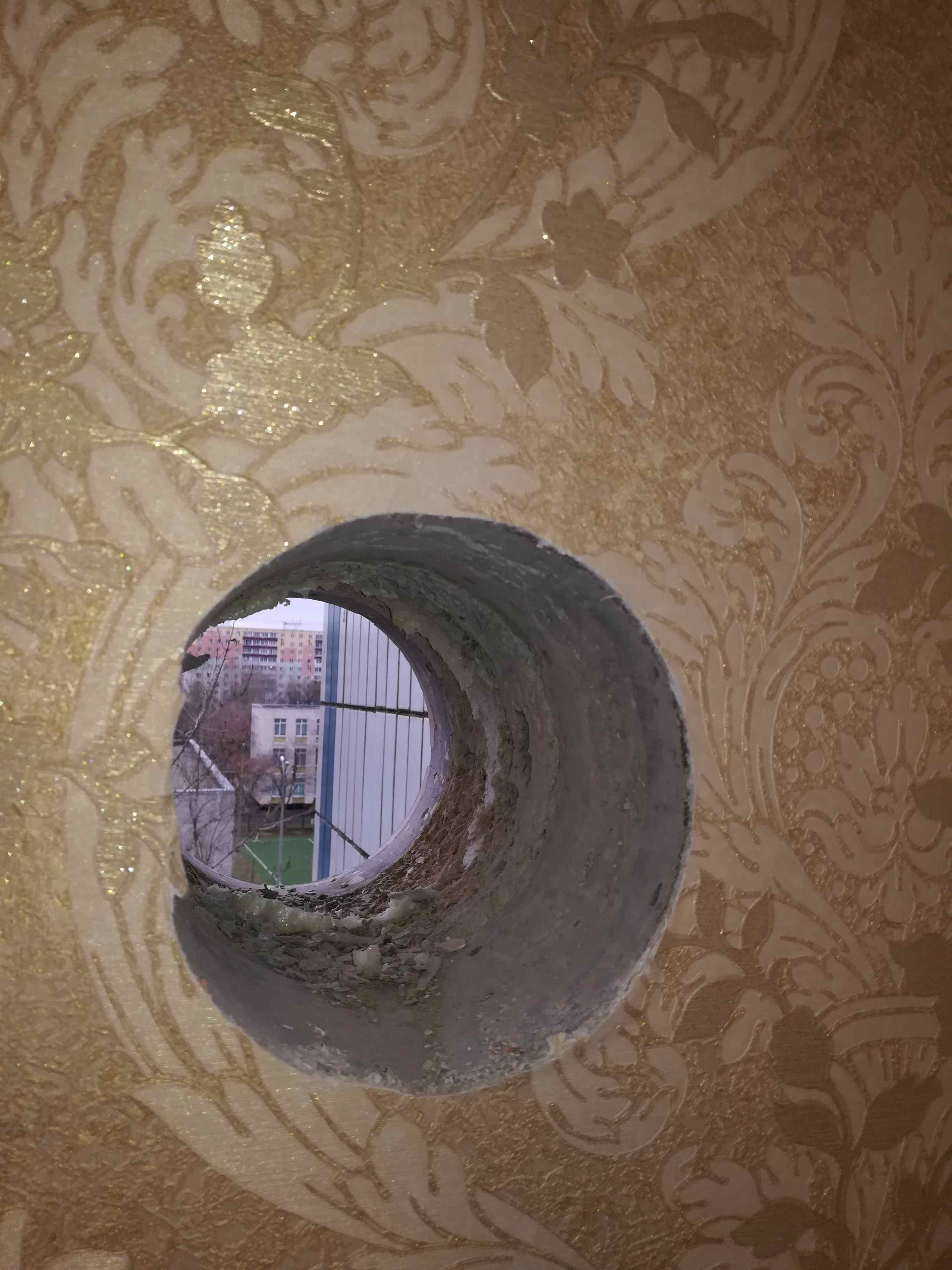

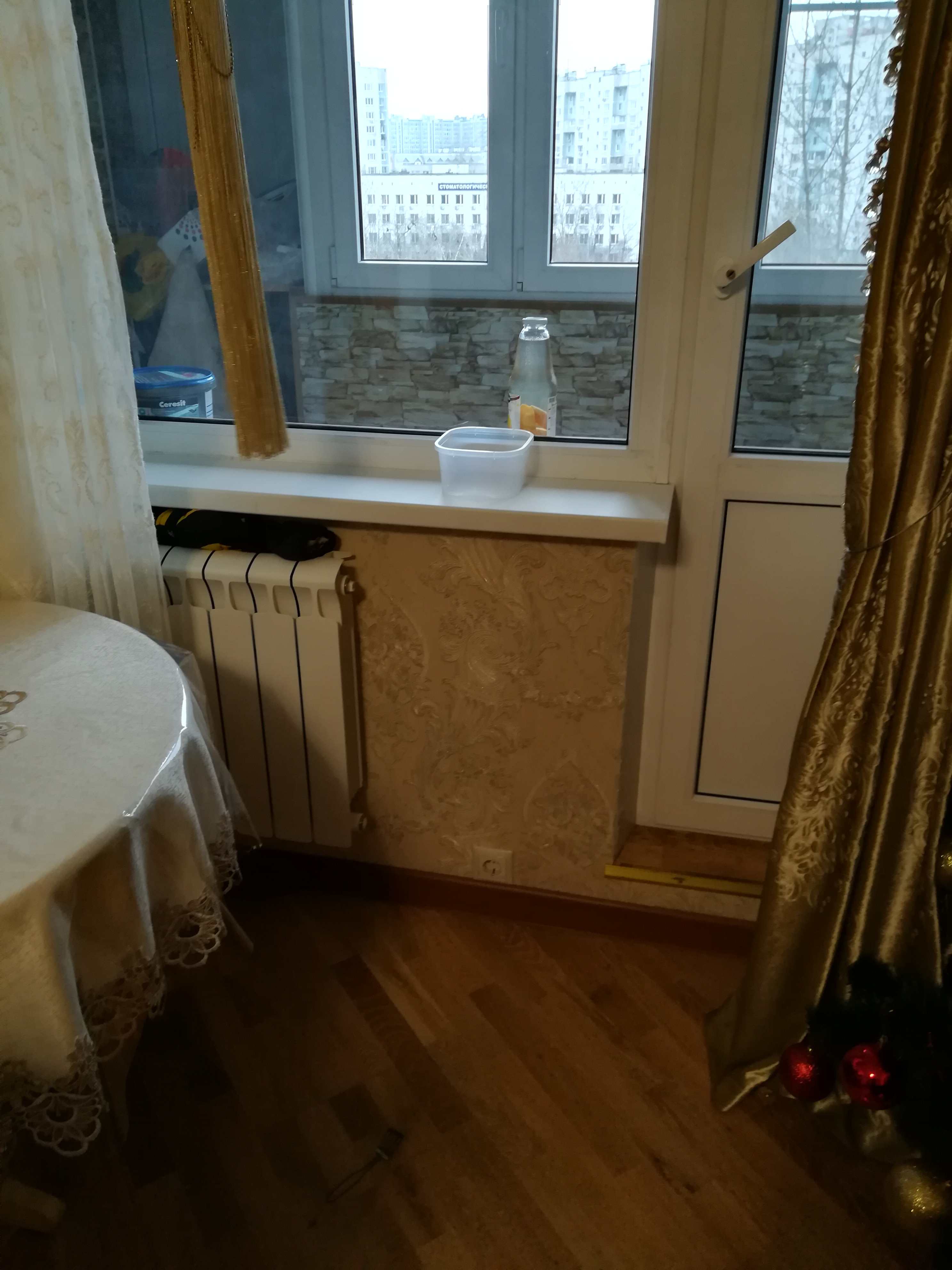

Очень часто выполняю установку мини приточек в два этапа. На фазе ремонта квартиры выполняется алмазное бурение, прокладка утеплённые воздуховодов через балкон, а потом, когда сделан ремонт, куплена вся мебель, покупается эта установка и просто и быстро устанавливается. Несмотря на запрет таких способов установки, все установки прекрасно работают. На фото все было сделано под приточку Селенга Фко, она самая маленькая по размерам, 10 лет я их ставил и вдруг их сняли с производства, теперь самая маленькая из нормальных приточек Тион-3s, но она шире и толще, вообще отверстие в обоях процентов на 30 получилось меньше, длинный воздуховод через пол балкона выходит на улицу и все равно все прекрасно работает. У этих людей две такие установки, одна установлена стандартно-разницы в конечной работе нет.

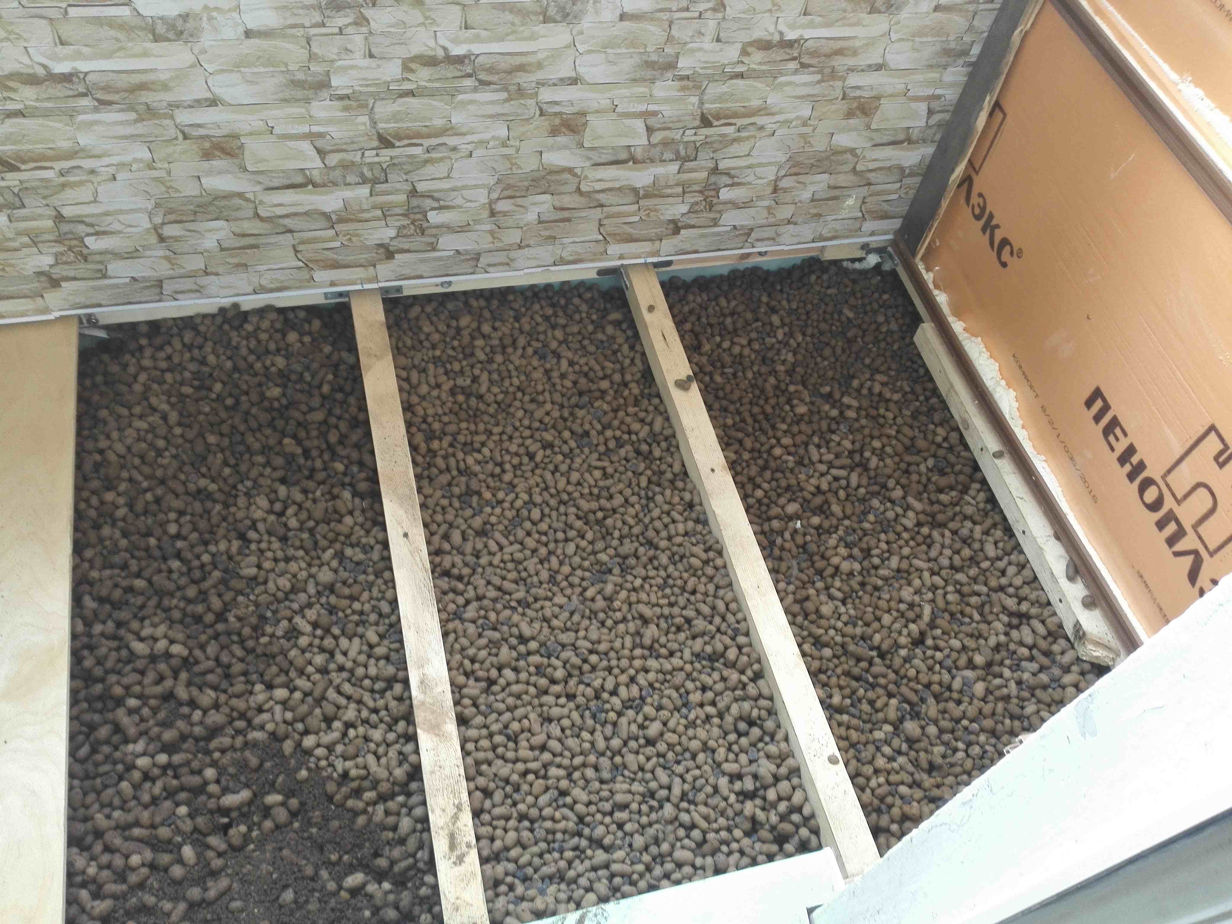

Регистрация: 23.11.2010
Сообщений: 5708

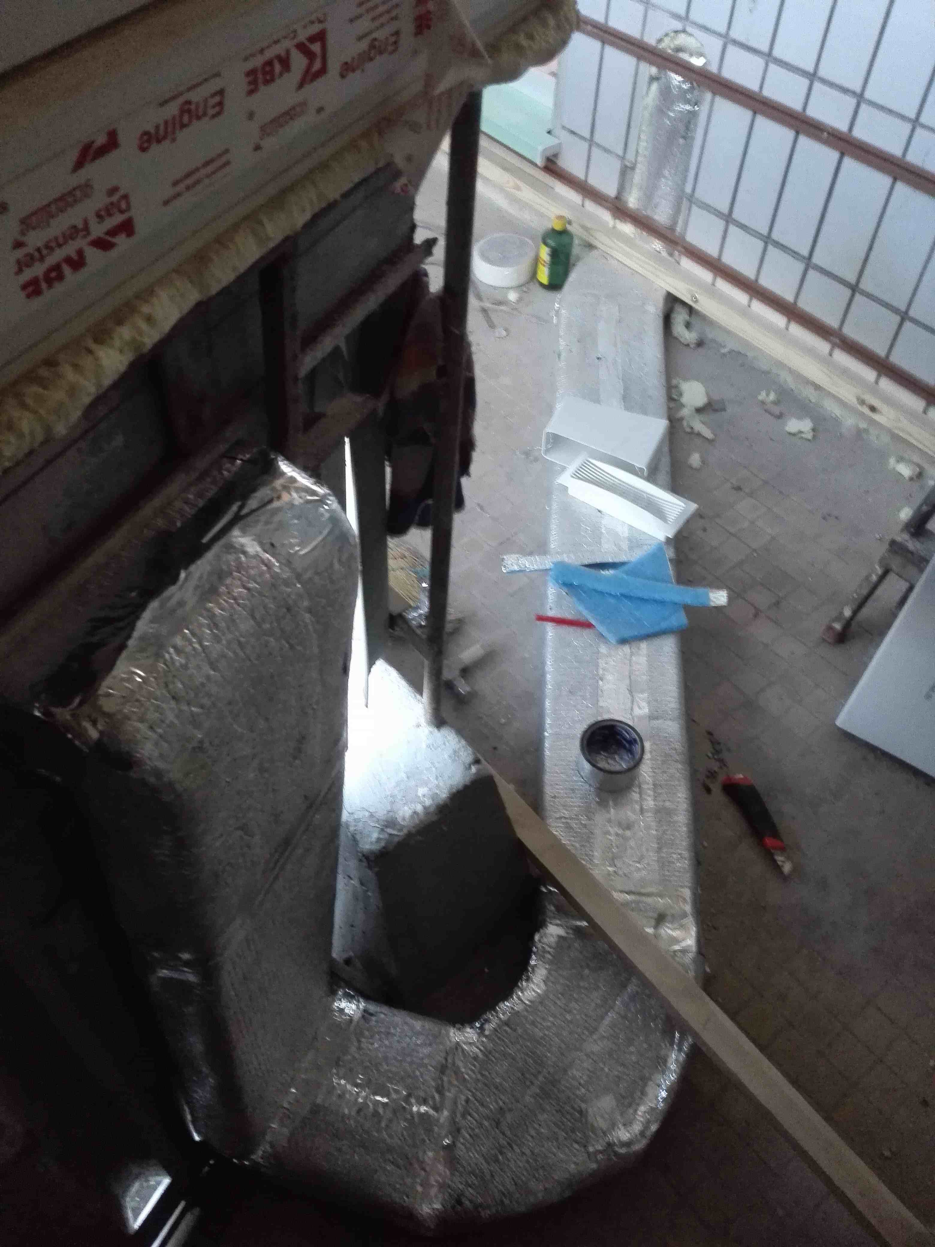

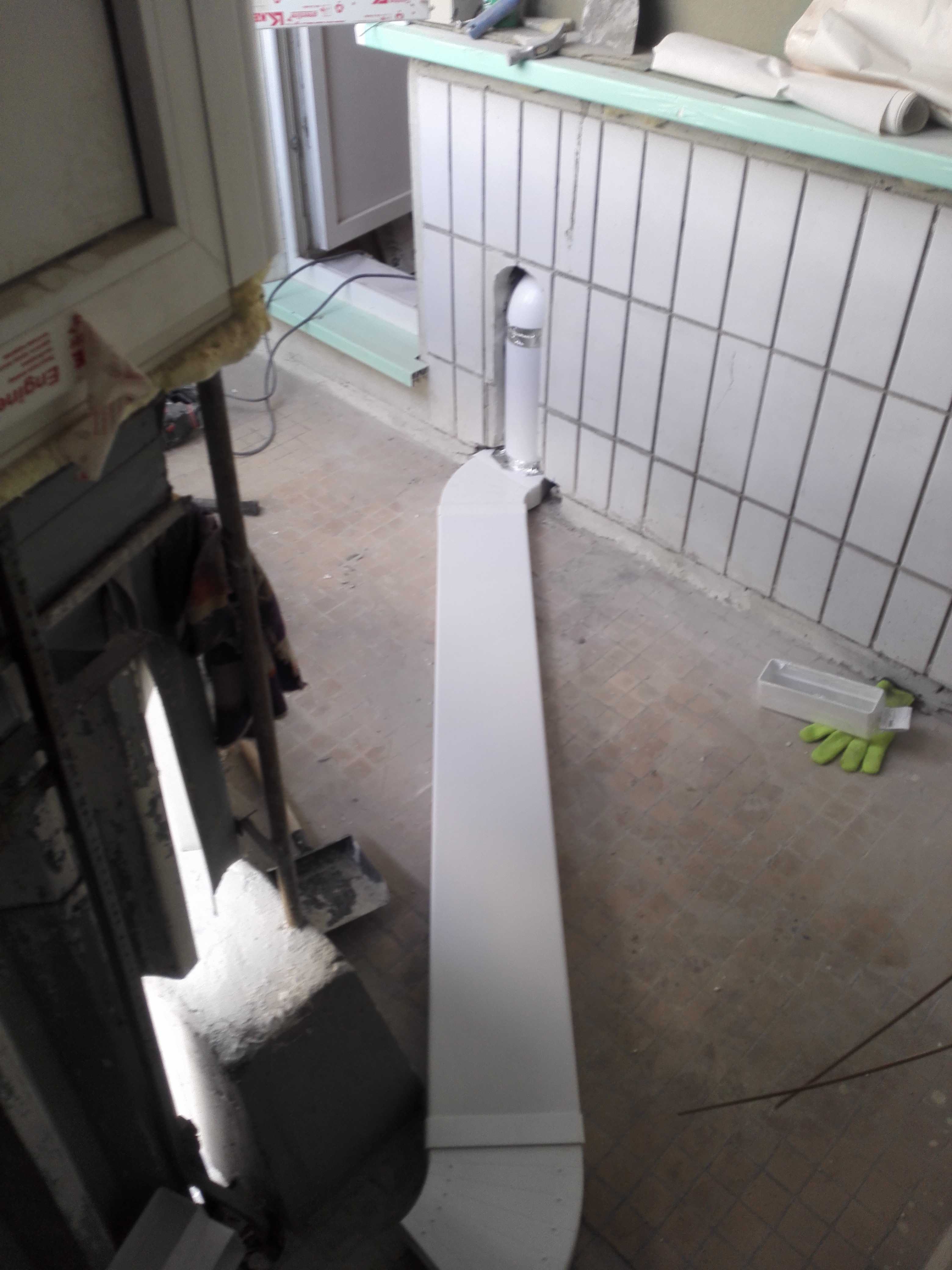

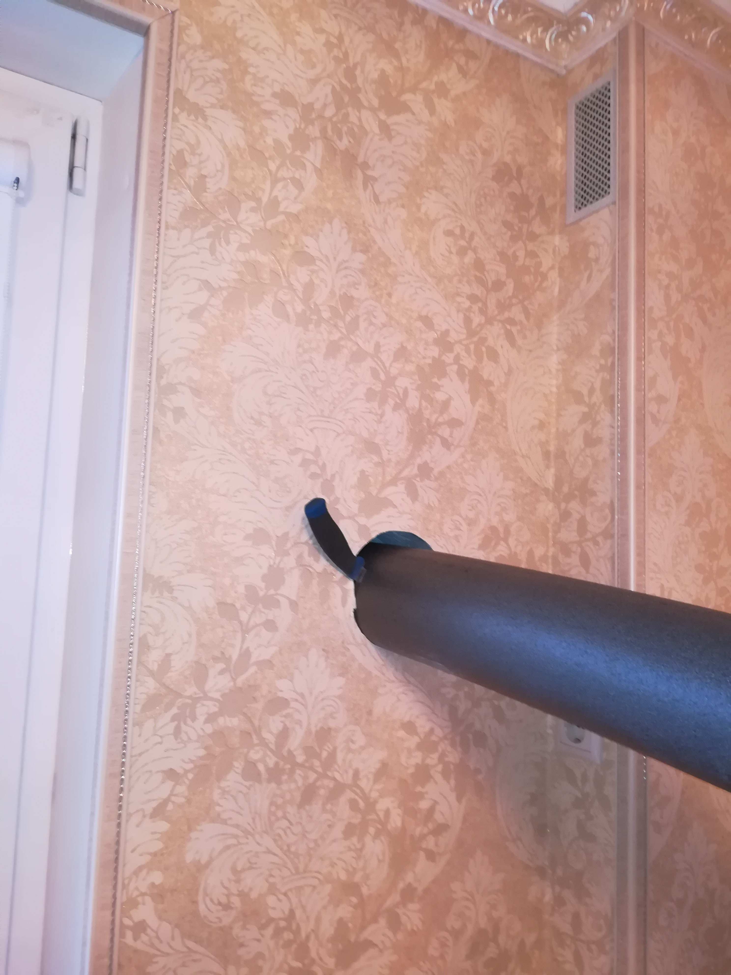

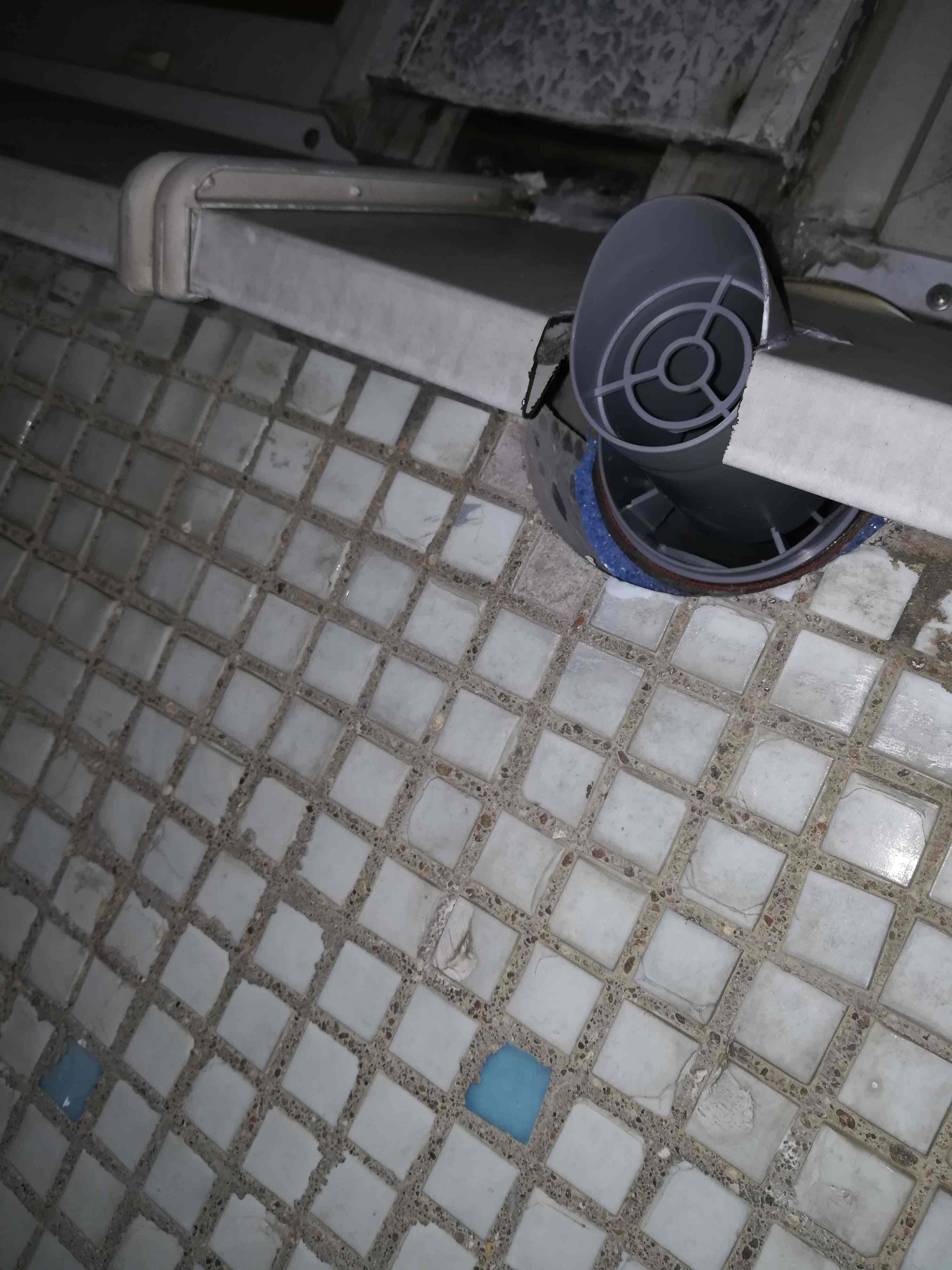

14.01.2018 в 14:25:43

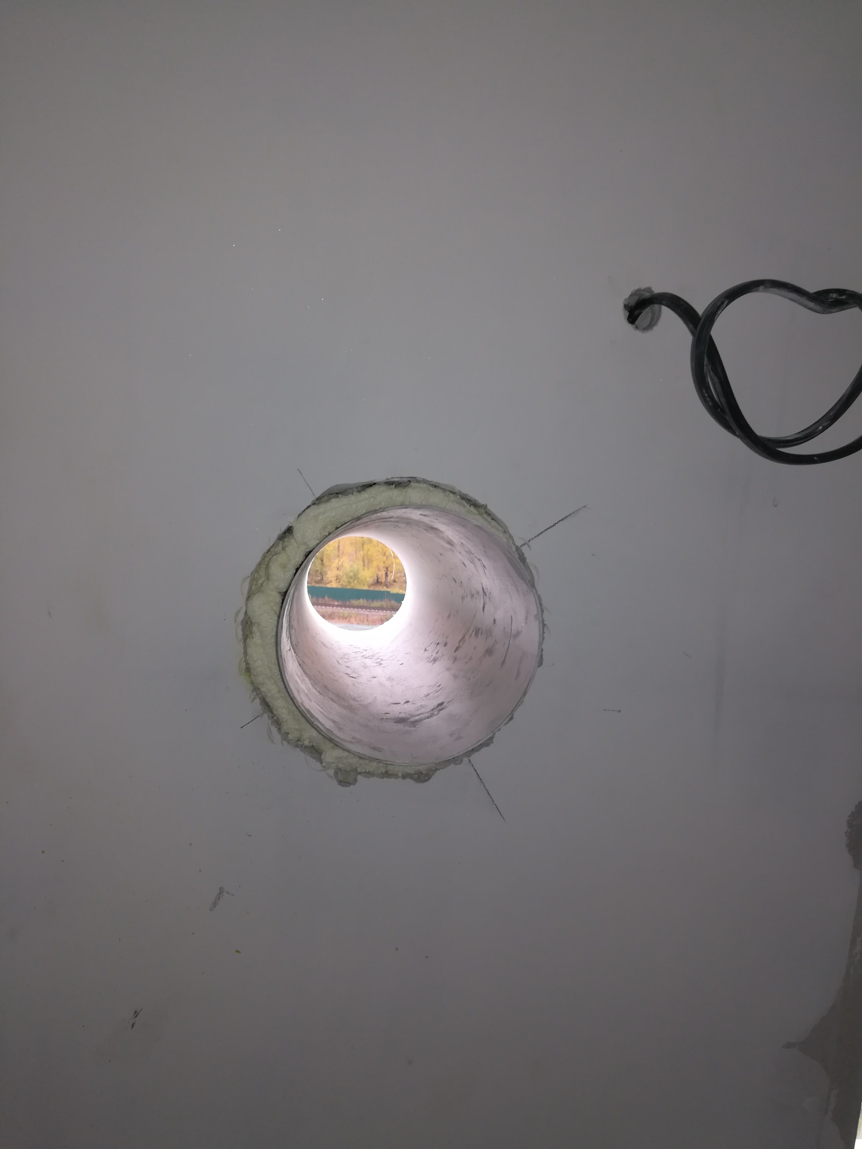

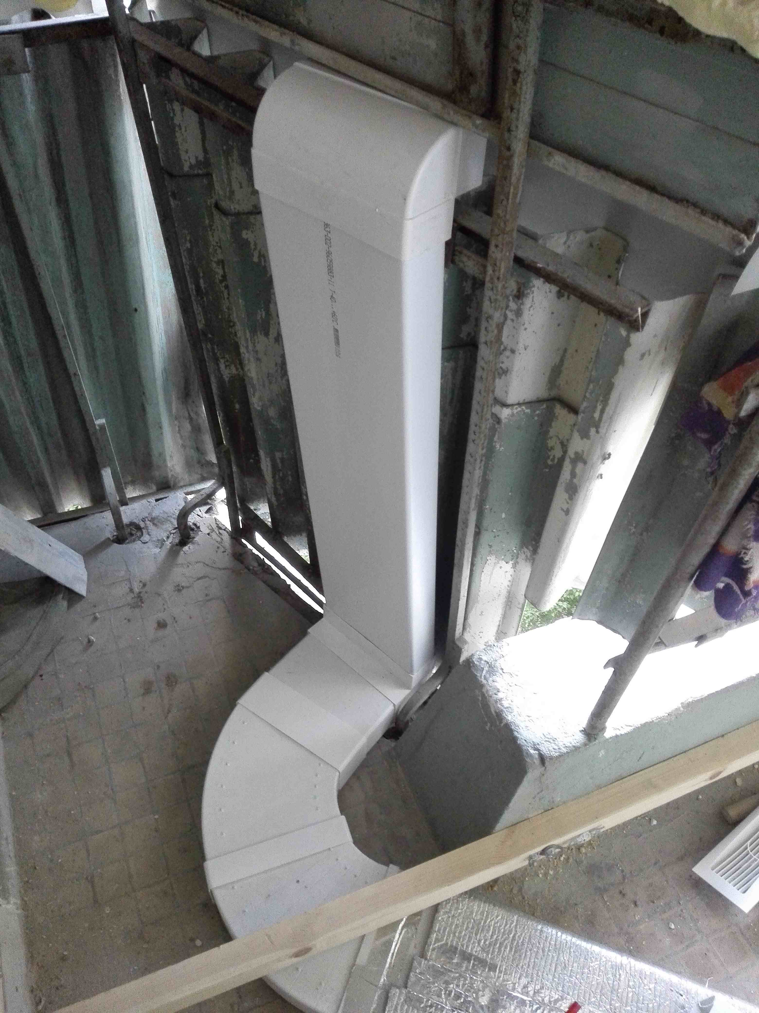

Продолжение фото, 2 этап так сказать, за прошедшее время заборная решетка от солнца уже успела пожелтеть.

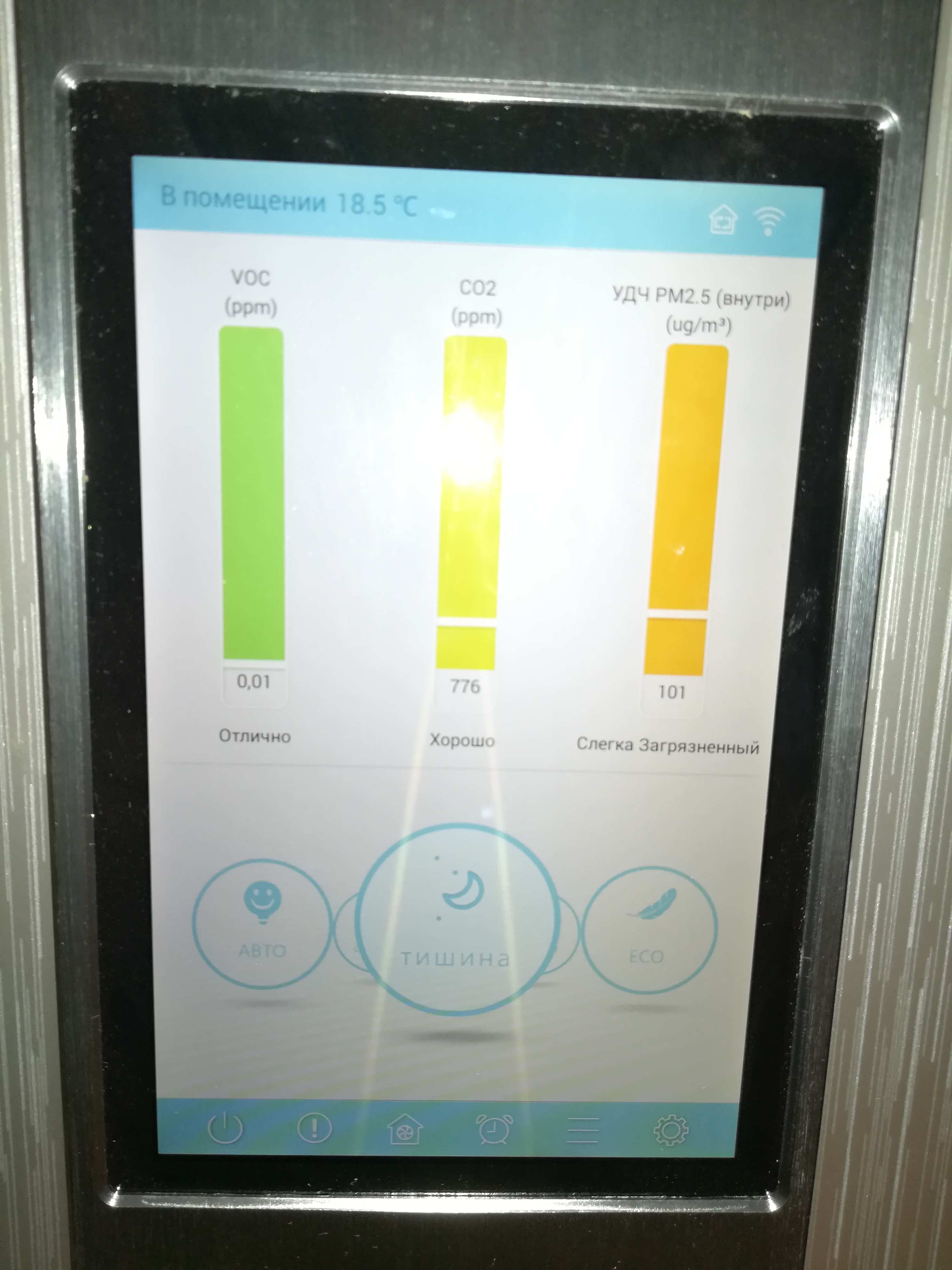

18.01.2018 в 18:08:51
КАТРАН, приветствую. Интересуют отзывы о Тионе 3с. Может быть ваши наблюдения или комментарии жильцов? Насколько шумен, практичен в использовании?

24.01.2018 в 22:01:36

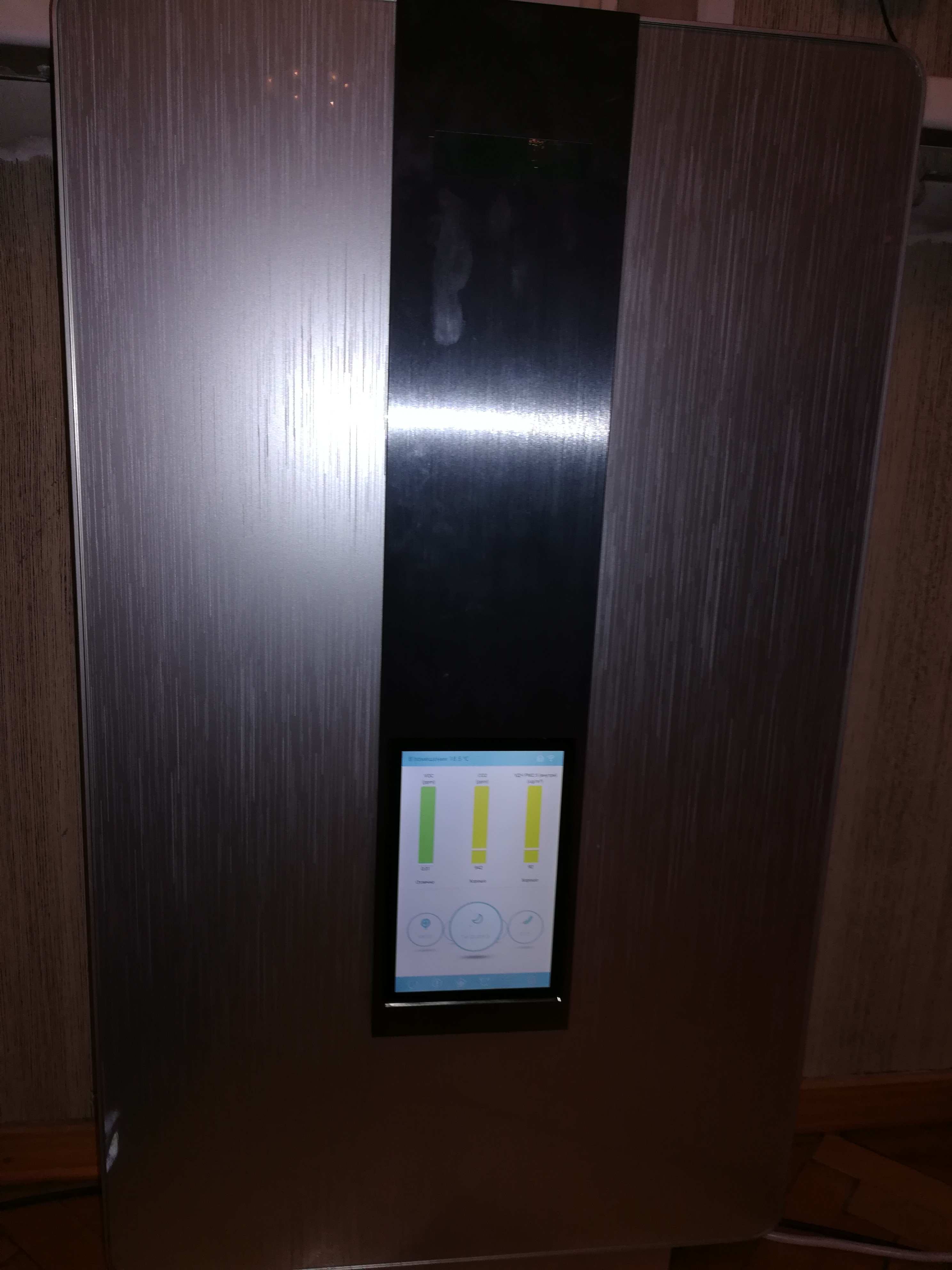

Morgalik, Старые тион были самыми шумными, очень много их снял и заменил Селенга айфреш, в-стат фко, но сегодня все перевернулось, Селенга снята с производства и её место занял тион - 3с,прекрасная установка, лишенная бывших болячек, она дороже айфреш, но по размерам высота ширина меньше, толщина-больше, шум-или такой же, или чуть тише, с пультом думаю и возможностью объединения 40 установок с одним умным блоком управления.

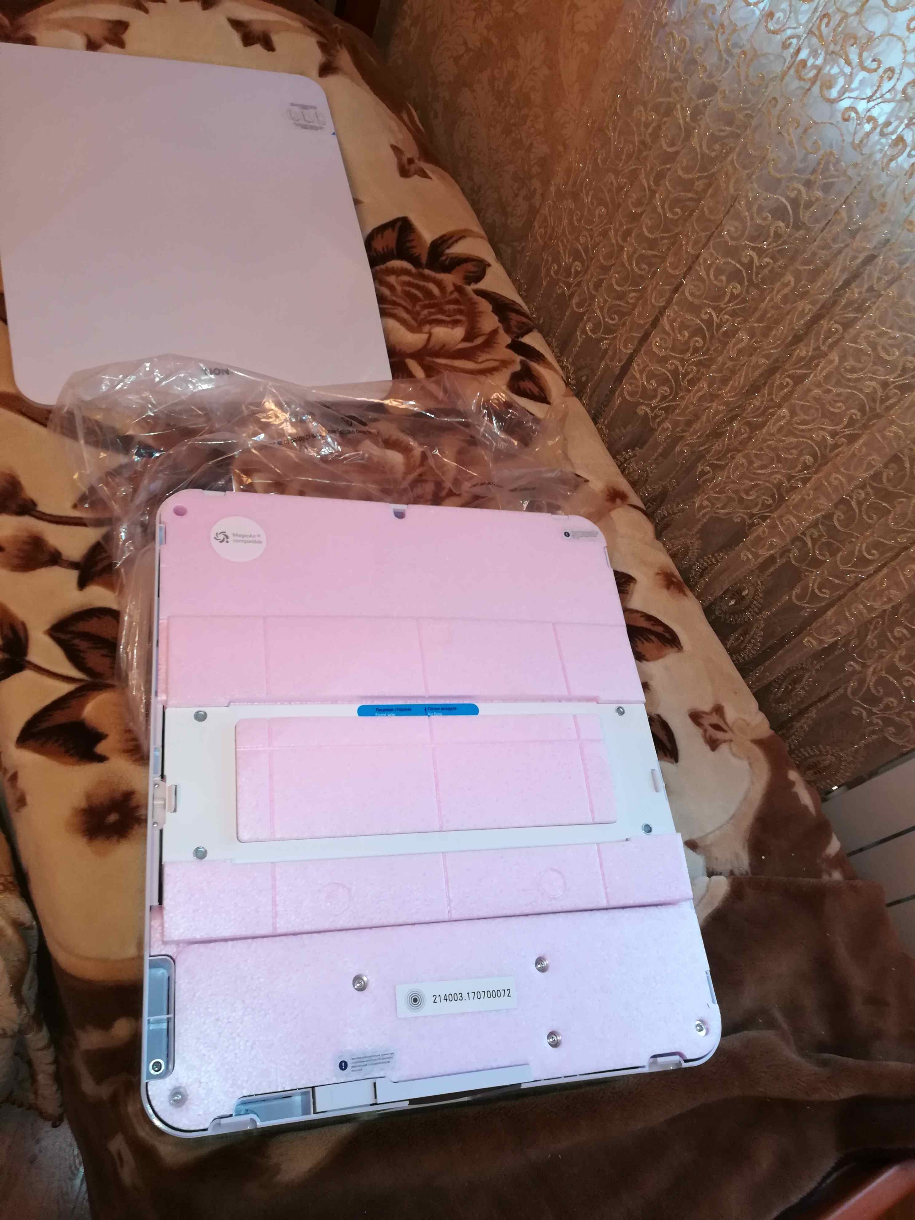

Сообщений: 5708

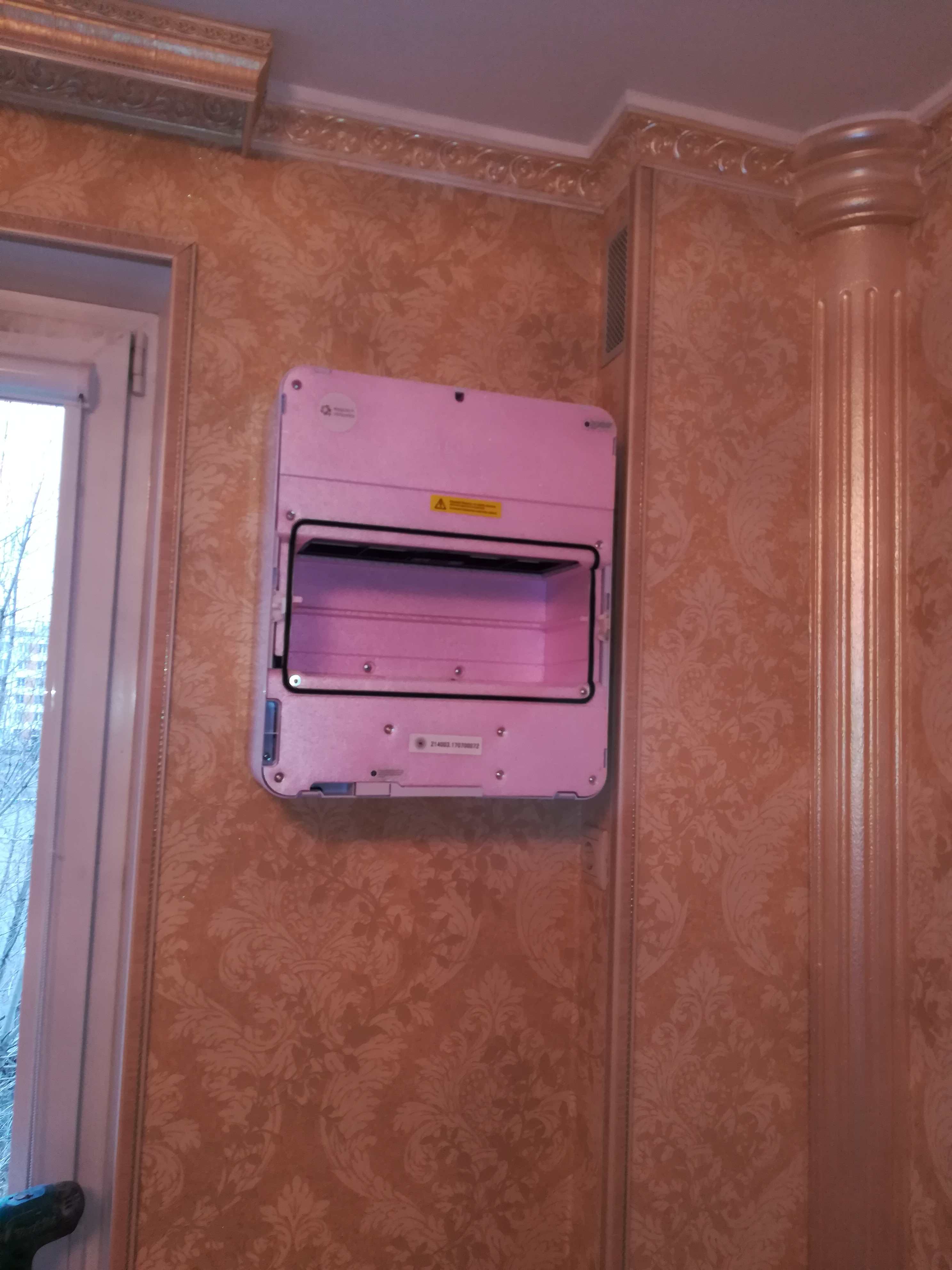

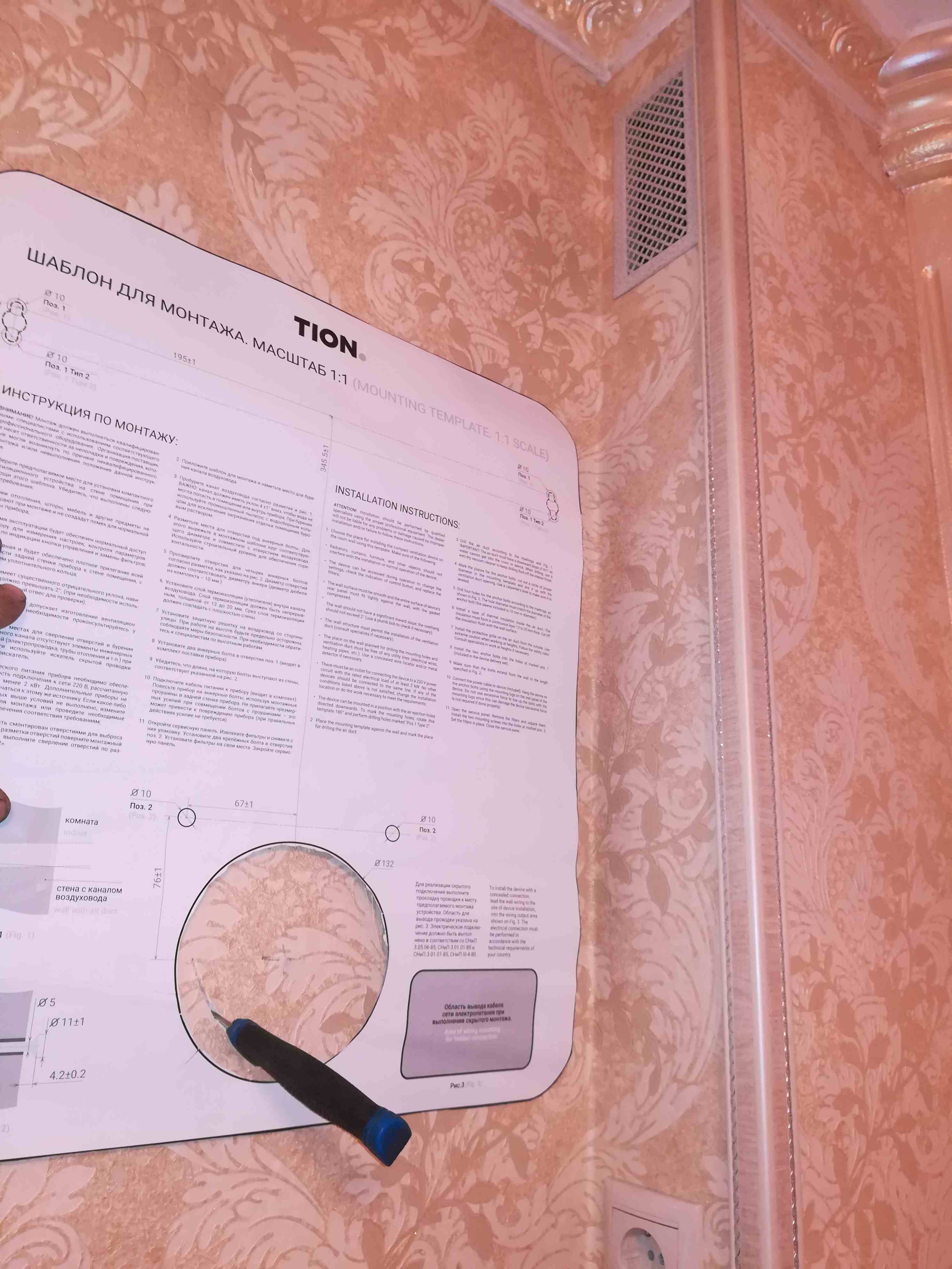

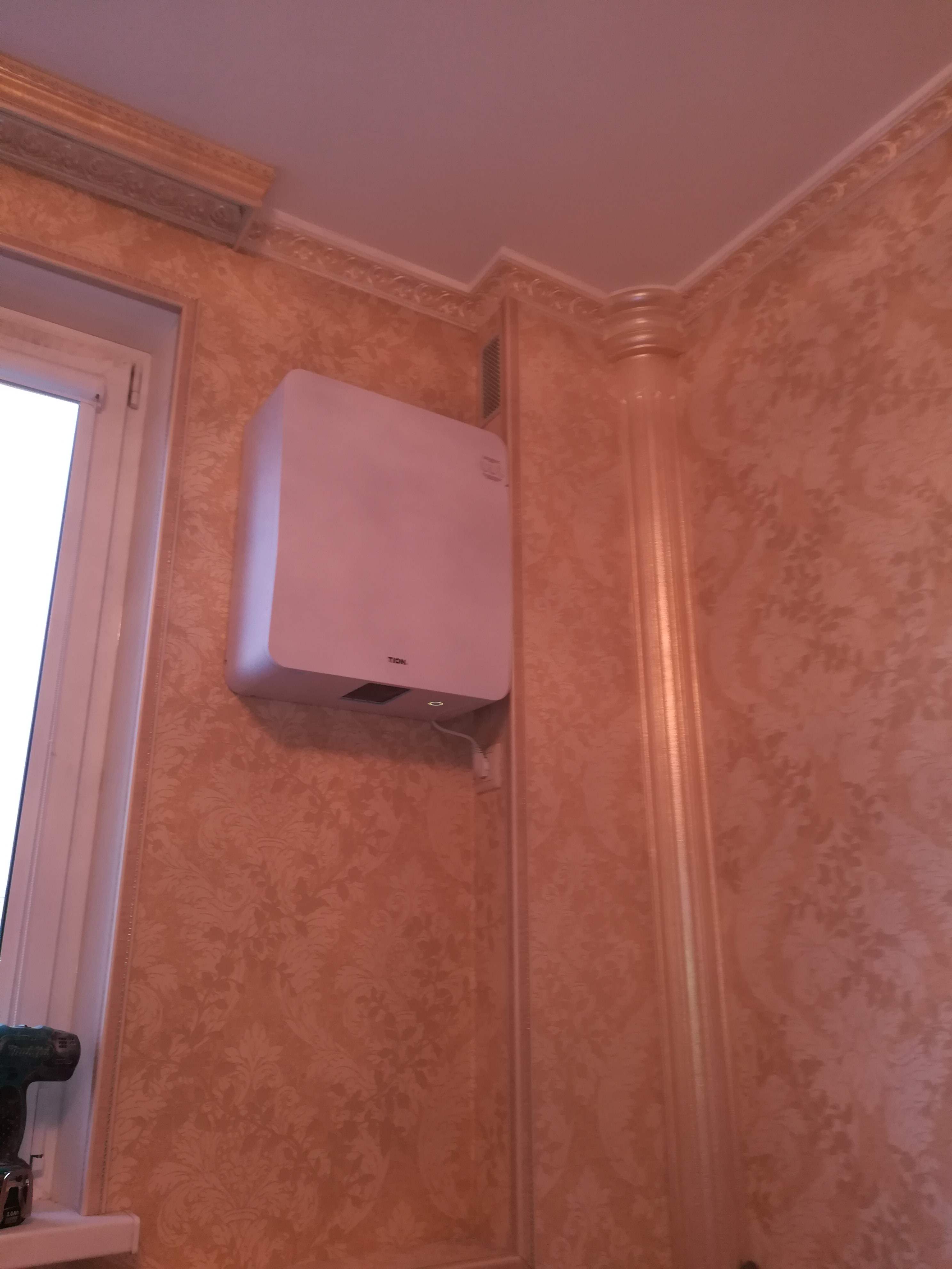

25.01.2018 в 01:15:18

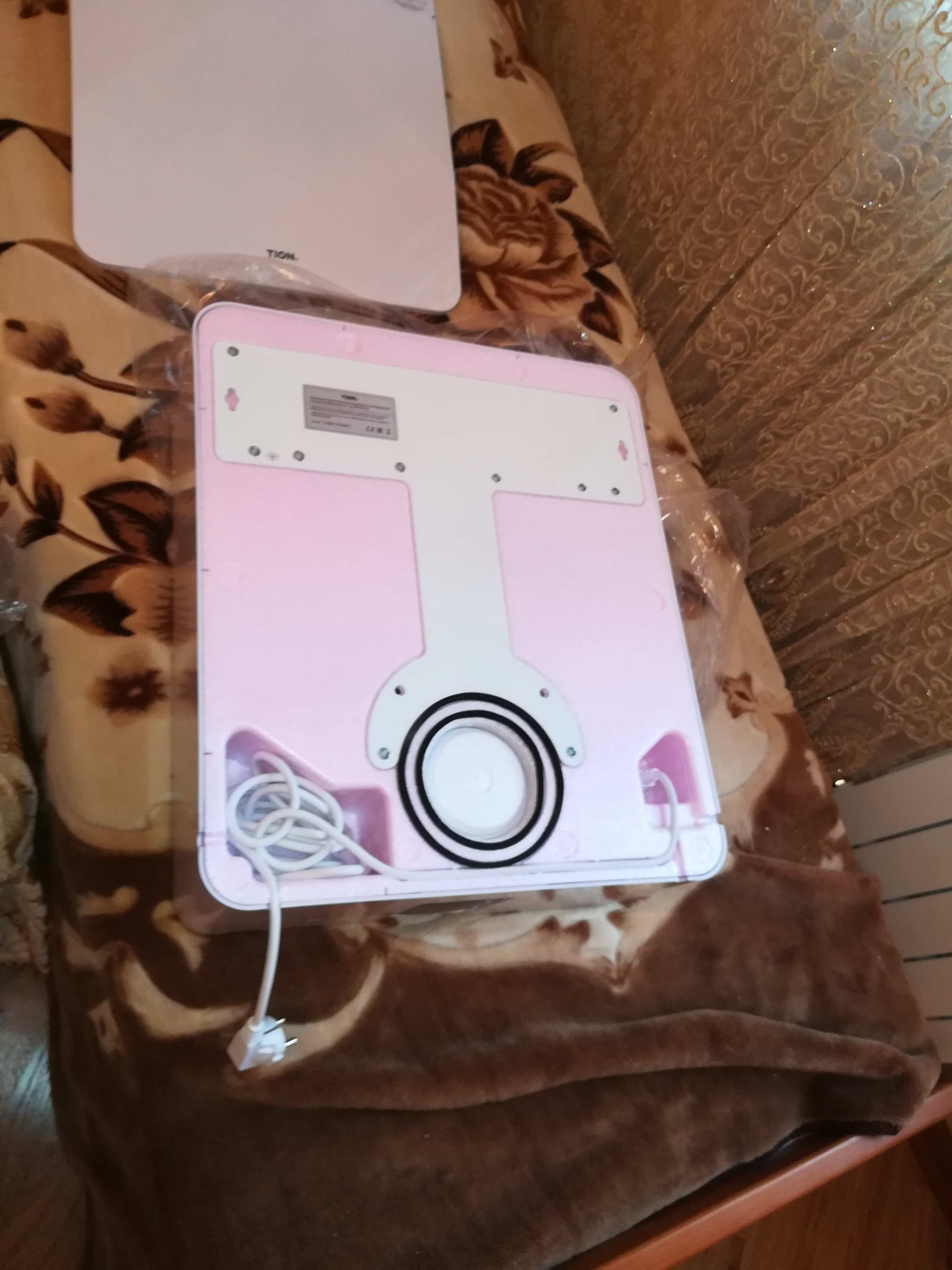

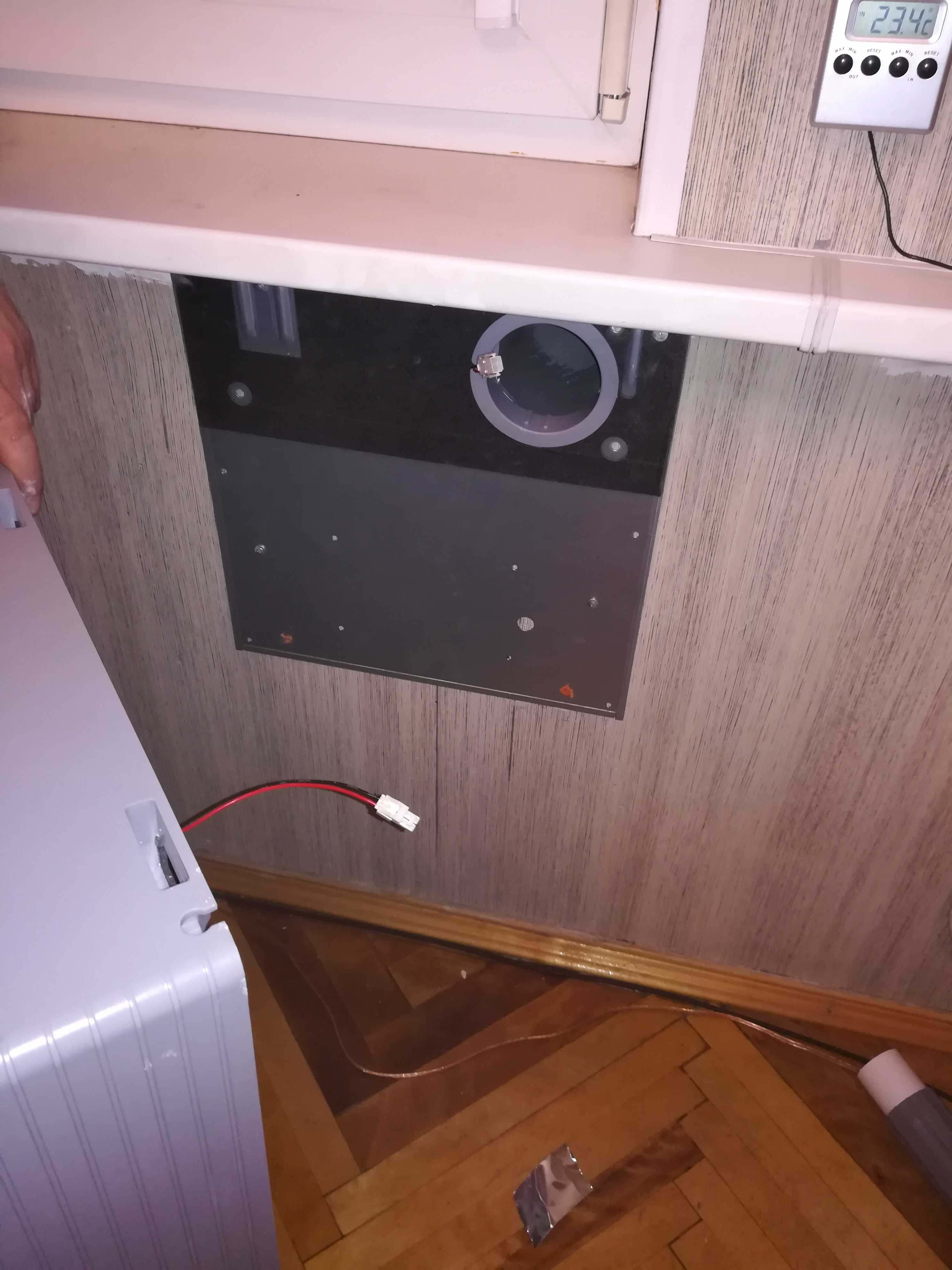

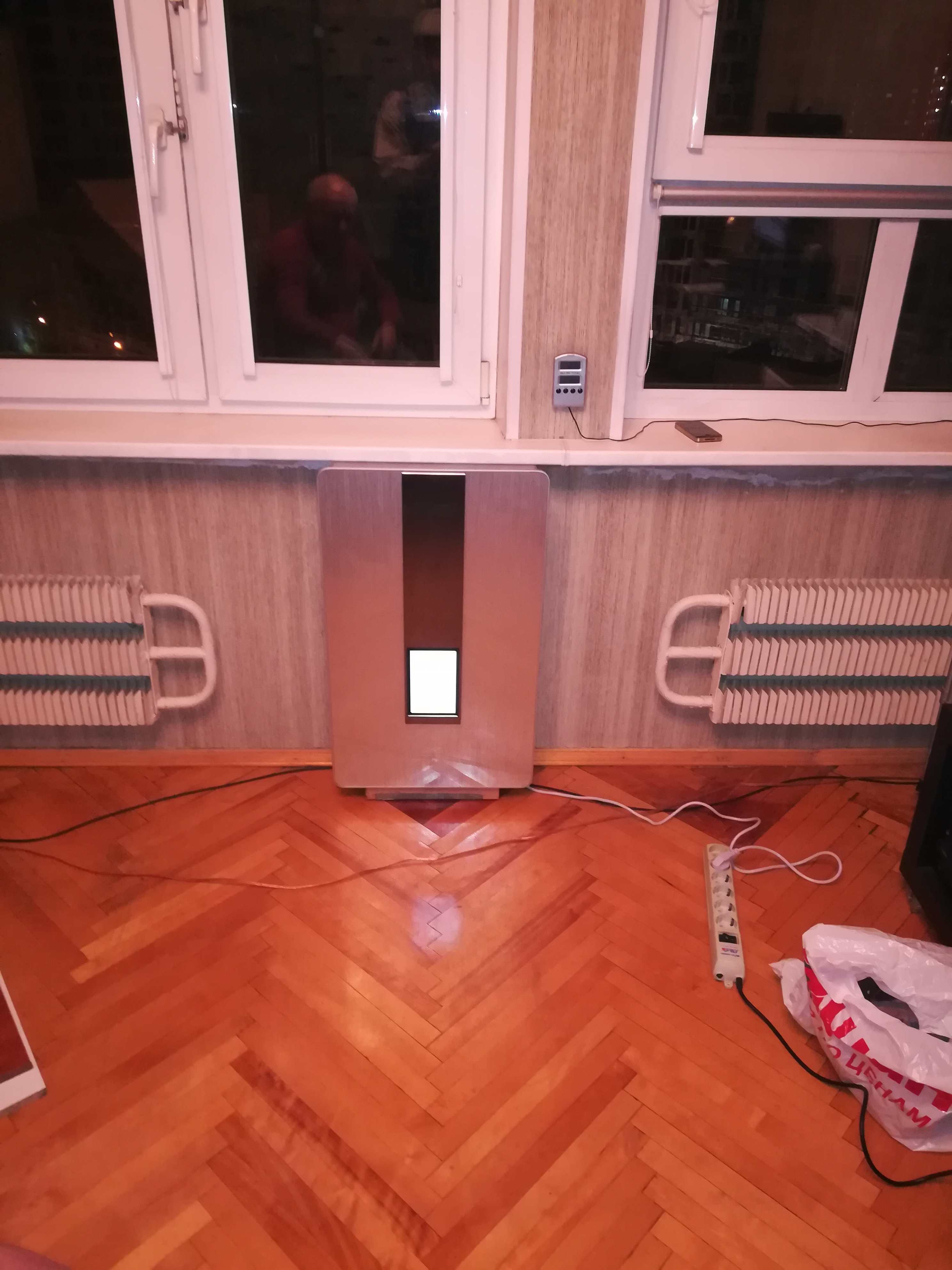

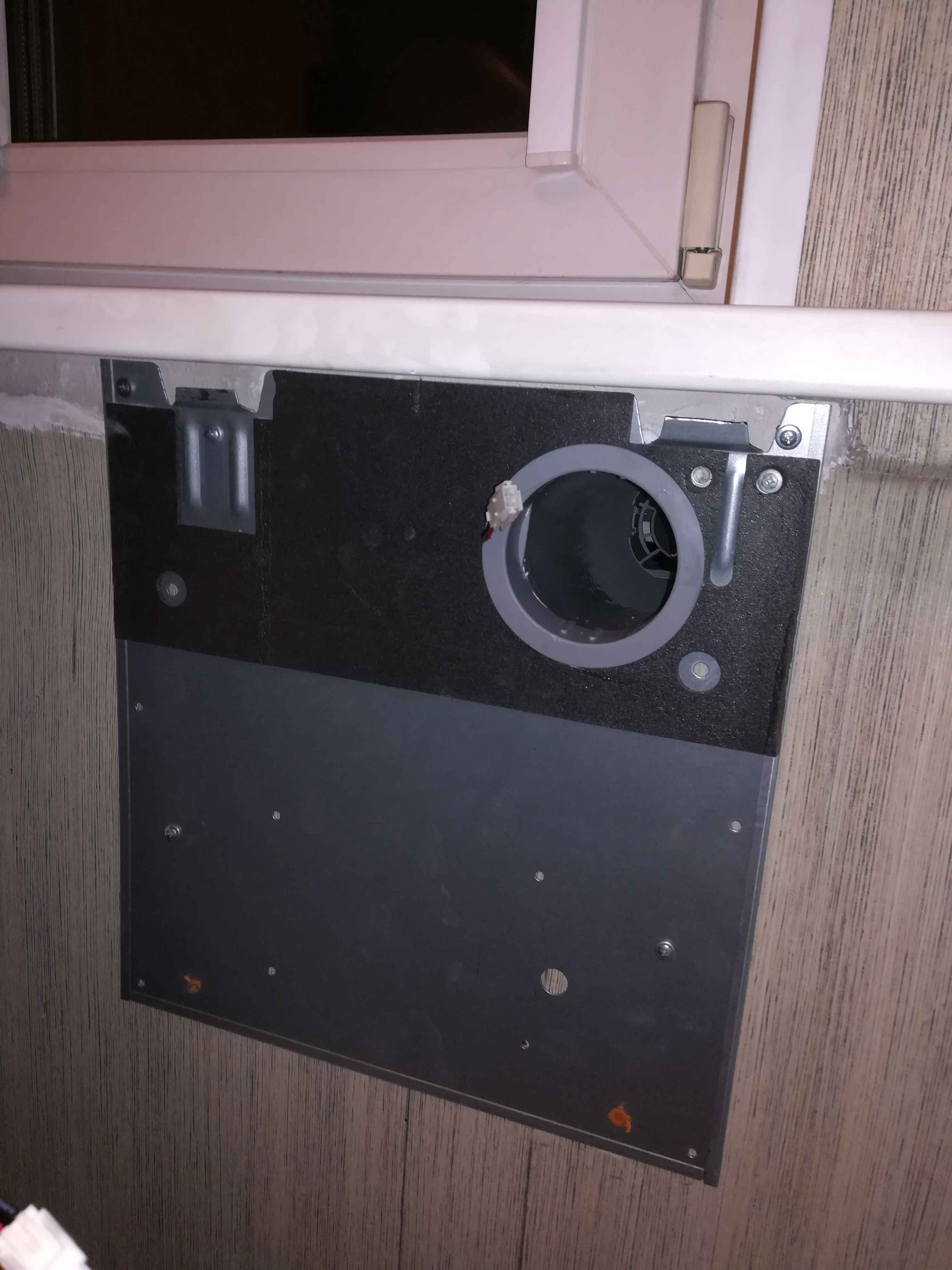

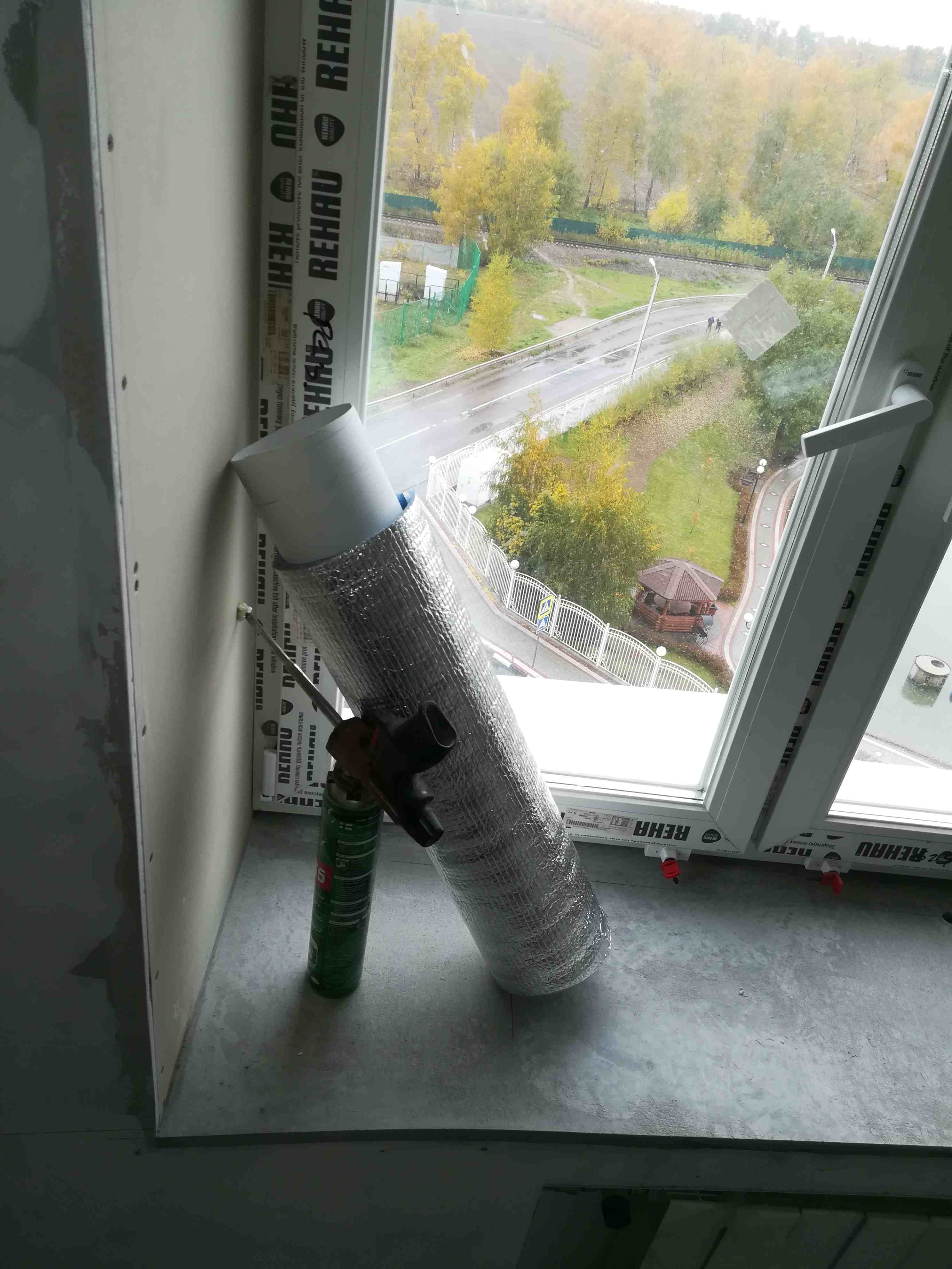

На фото ниже изображён процесс установки Тион-3с,на отверстие д152 мм, сделанное на фазе ремонта под приточку Селенга, 10 лет Я их ставил и вдруг их сняли с производства, пришлось заменить на Тион-3с,он в два раза толще селенги и шире и выше, но впритык влез. В этой маленькой комнате грубо 12 кв. Метров спят 2 взрослых и 3 детей и качество воздуха резко улучшилось после монтажа приточки, заказчики и довольны и уже заказали вторую такую же установку в другую комнату.

25.01.2018 в 08:04:13

Продолжение фото.

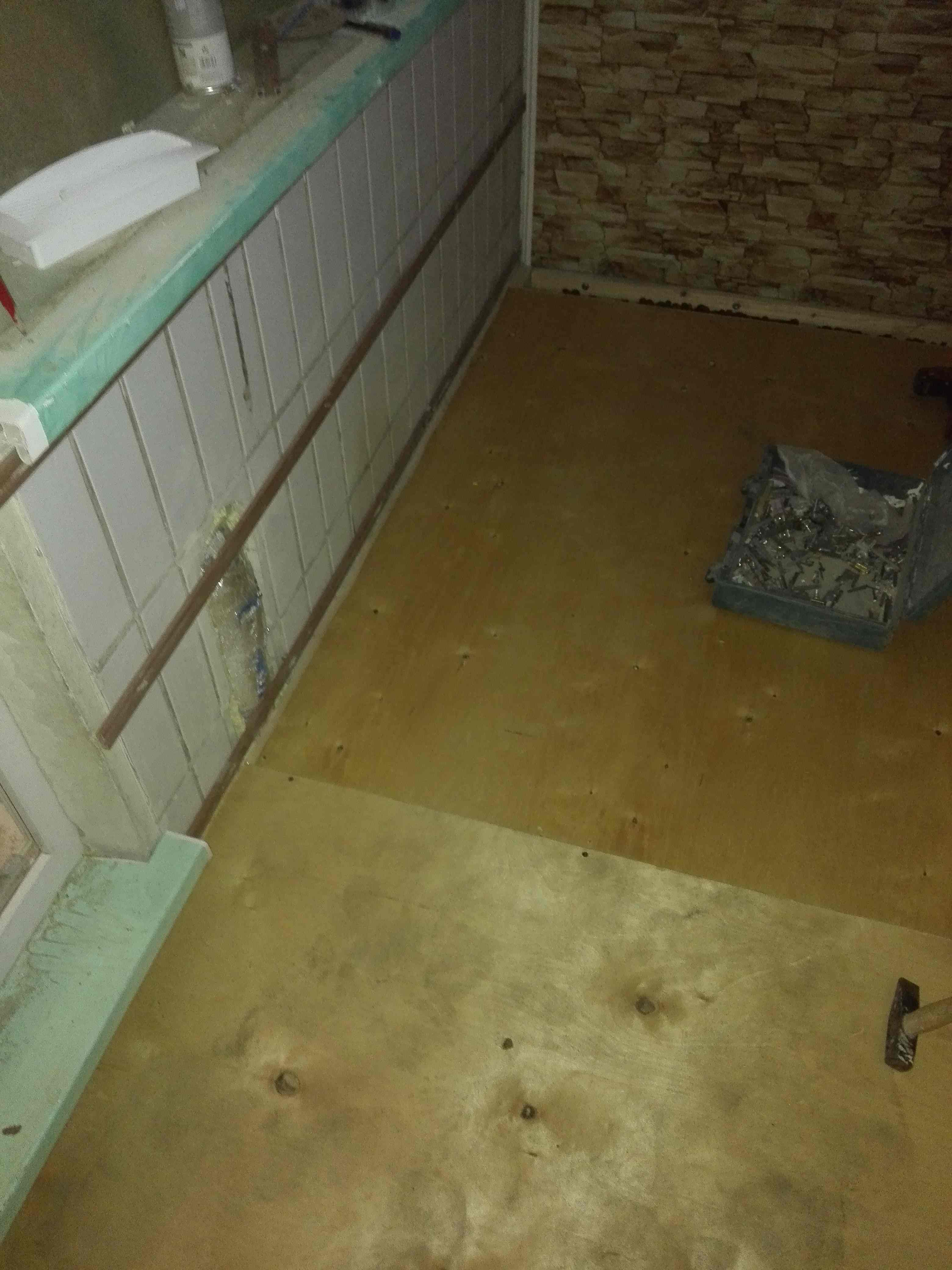

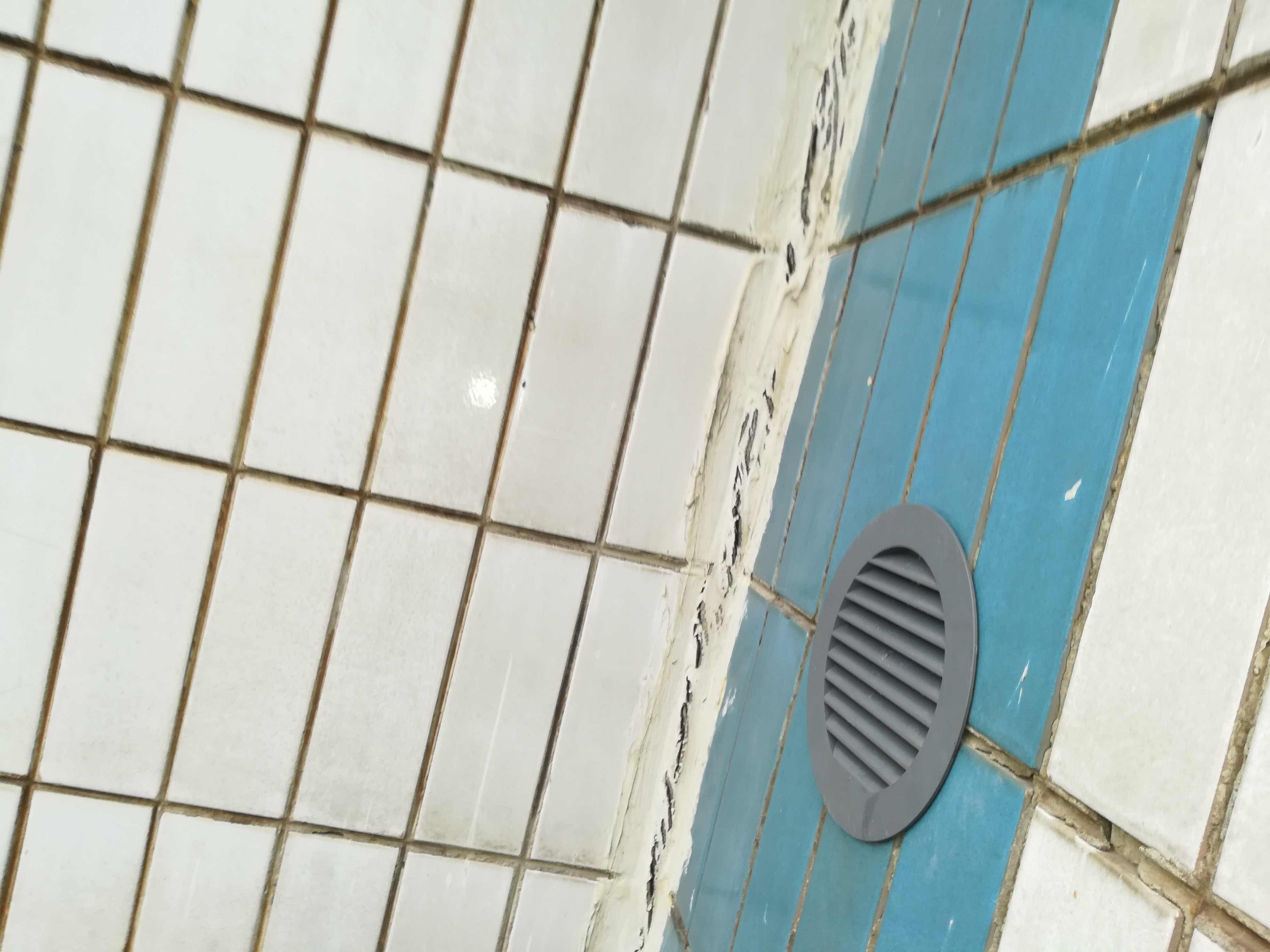

Сообщений: 5708

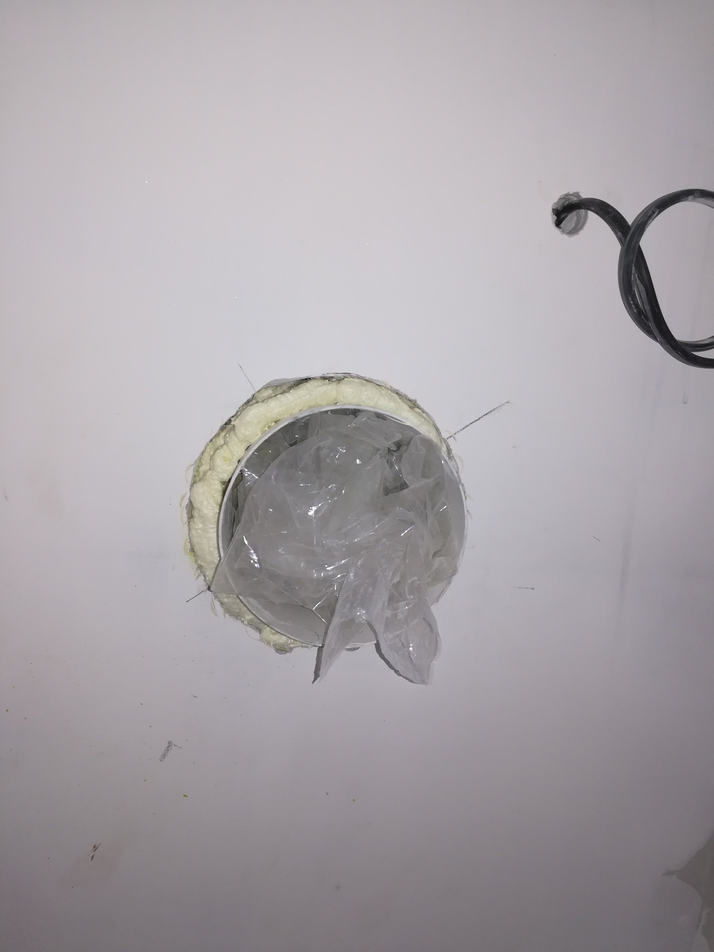

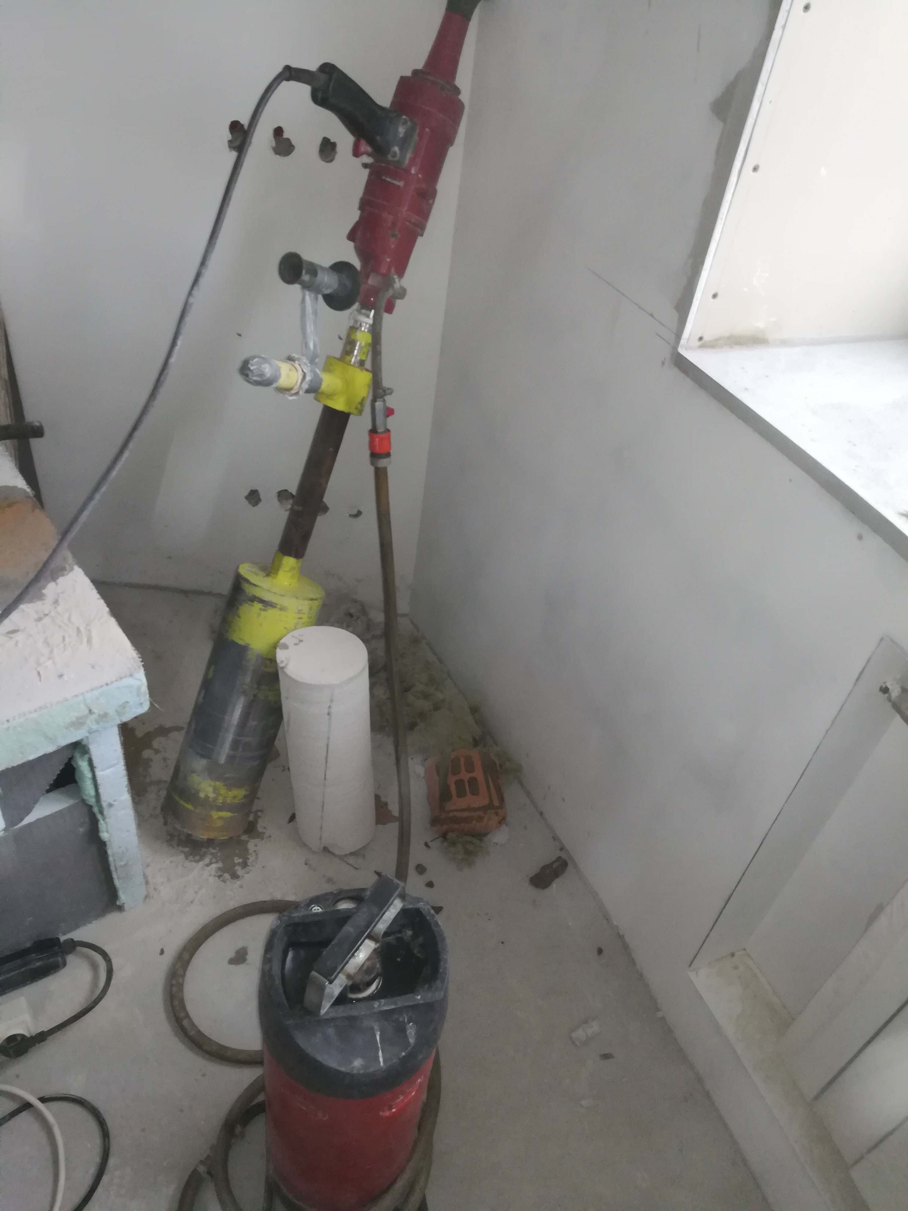

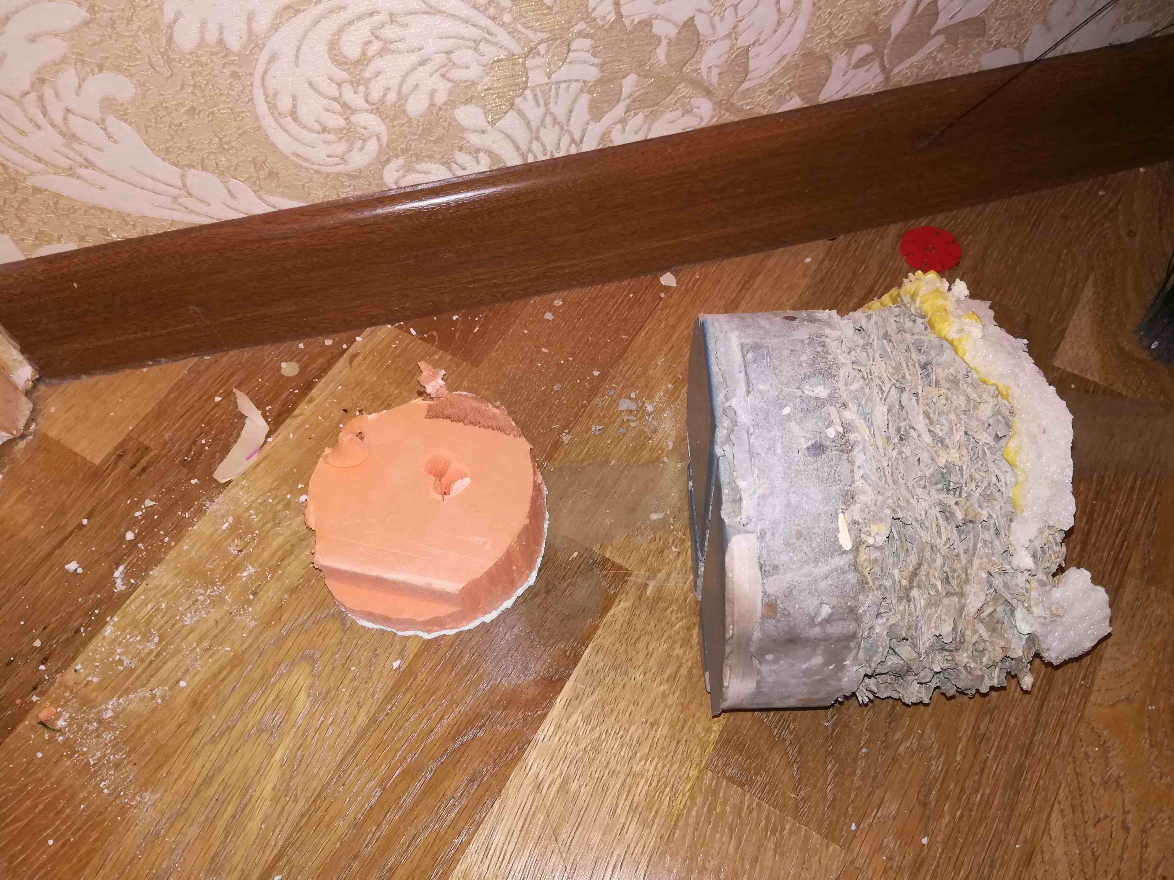

31.01.2018 в 09:58:16

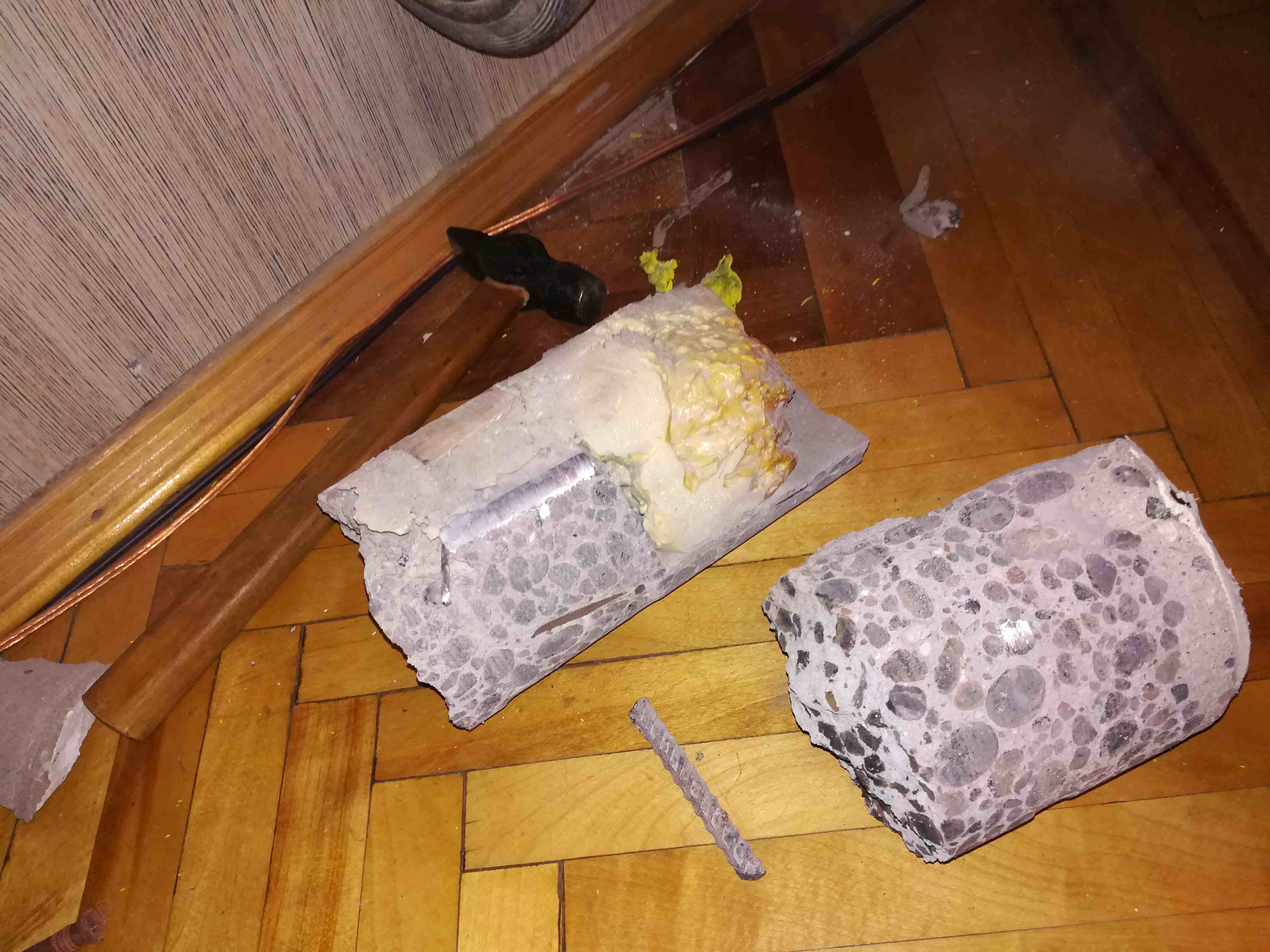

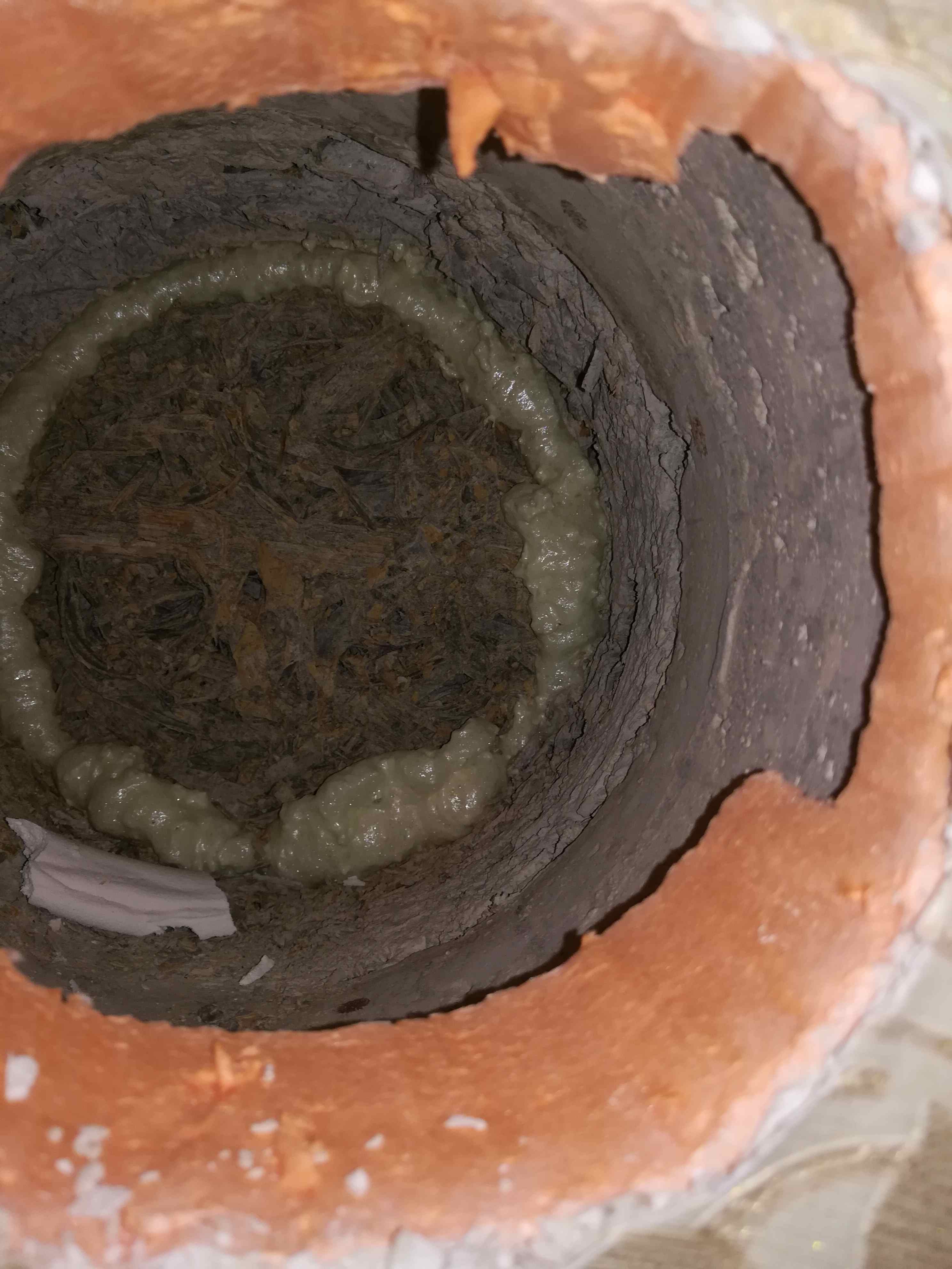

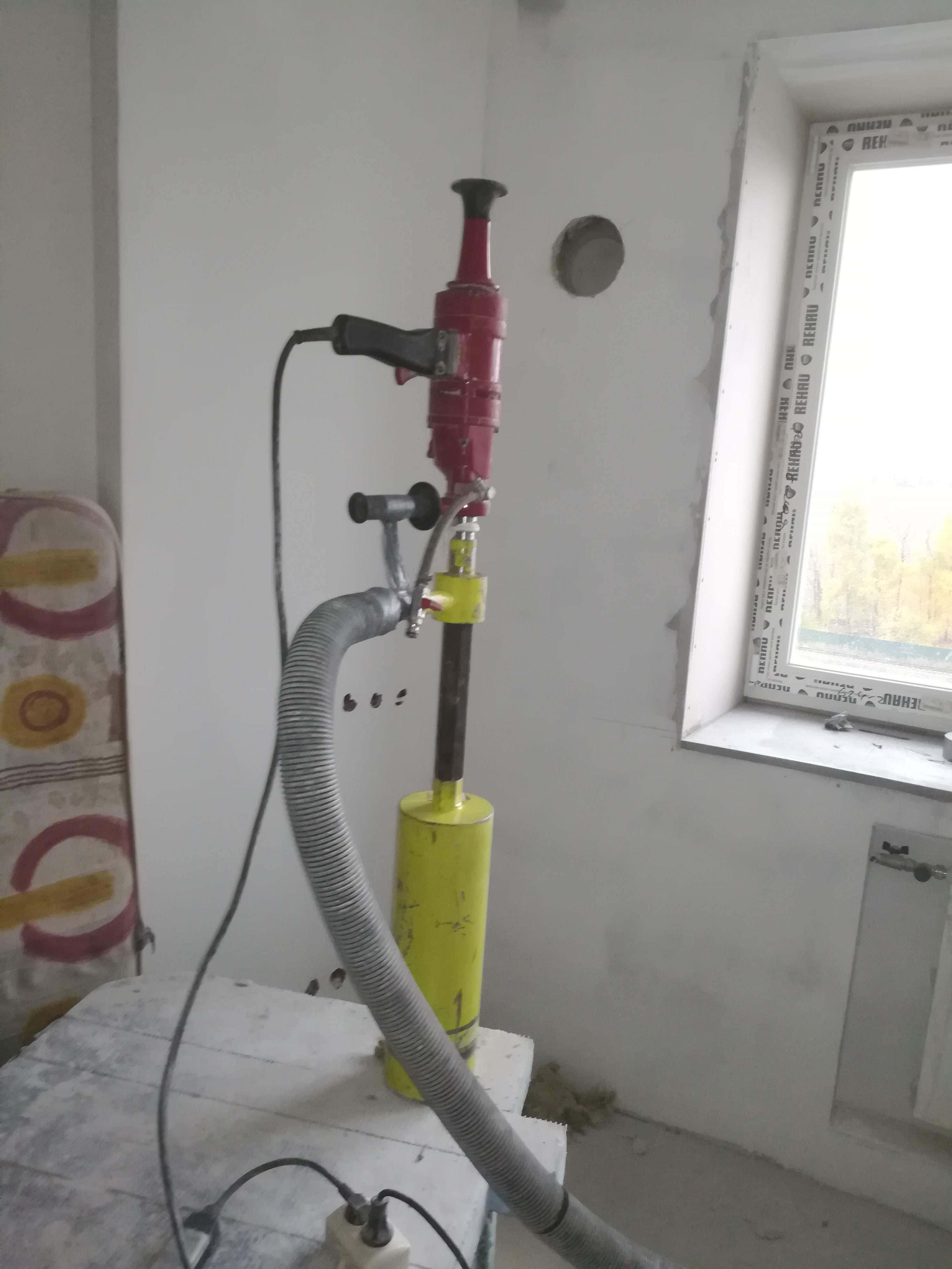

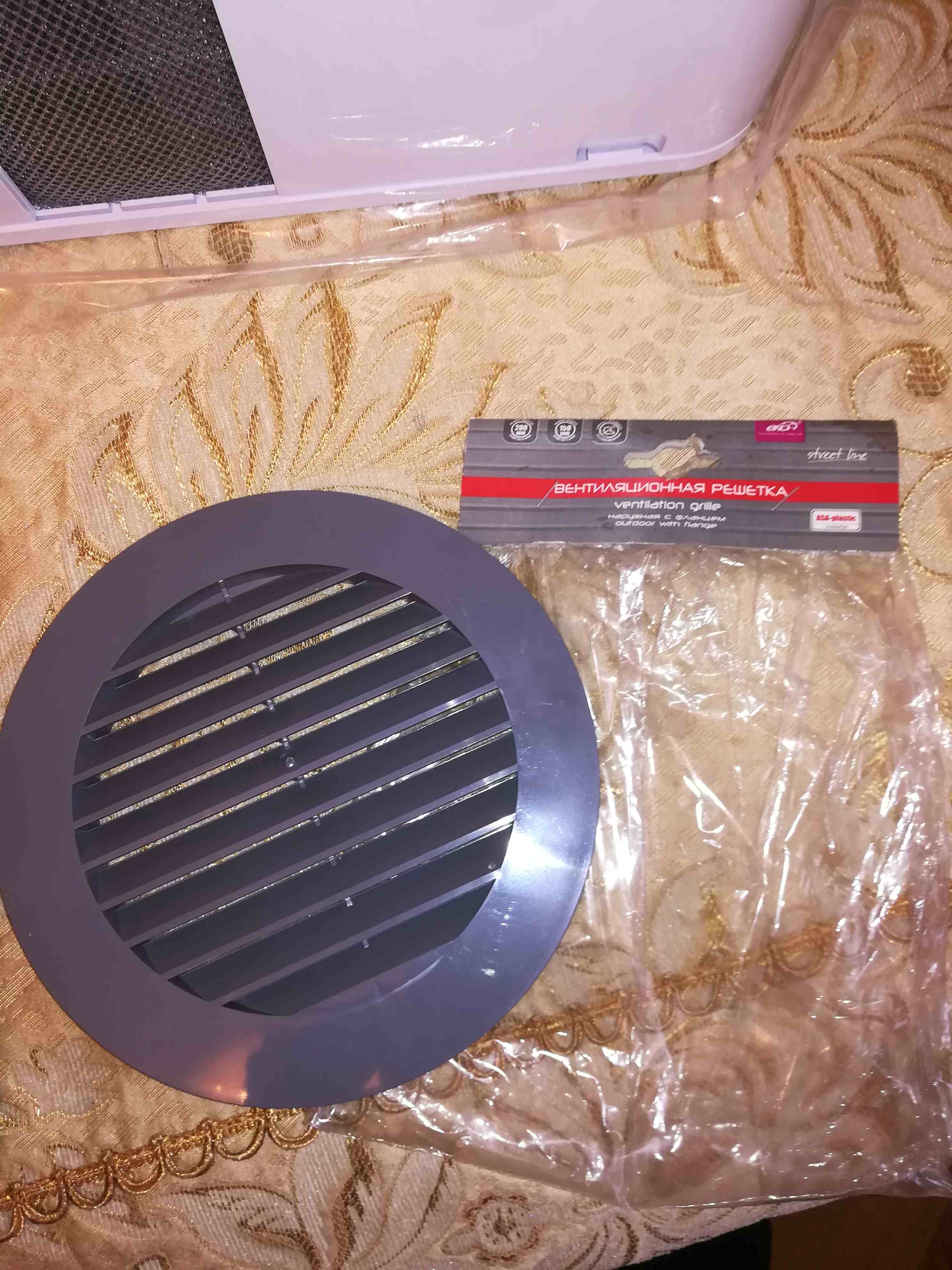

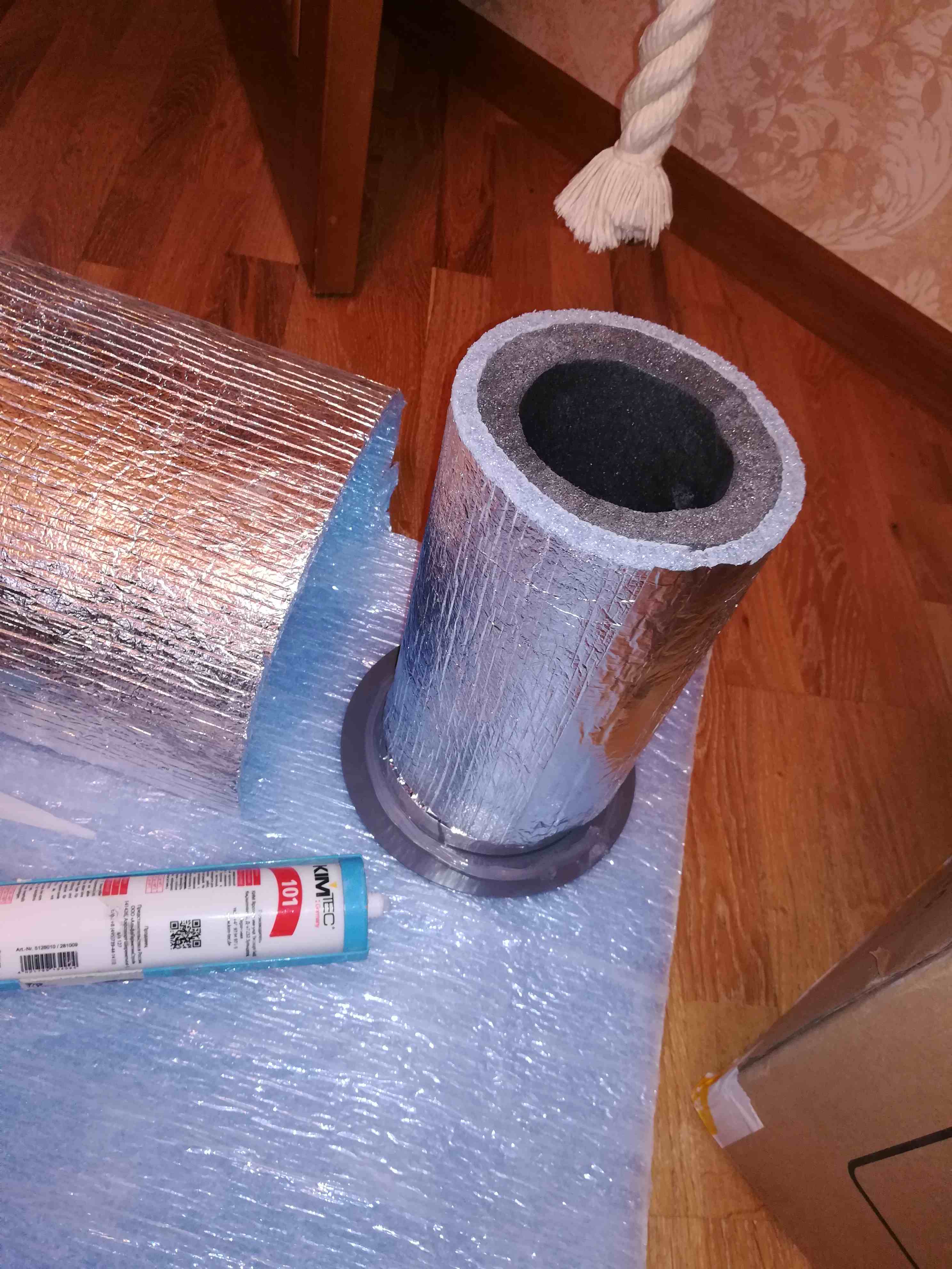

Установка приточки Айфреш в два этапа. На фазе ремонта было пробурено отверстие, вставлена труба и решетка, подведено напряжение, потом даже меня не стали вызывать, сами все поставили, все прекрасно работает. Кольцевой алмазное сверло легко справились и с оцинкованным профилем и со всем остальным, бурение шло с рук, сначала с пылесосом без воды и лишь на выходе, когда пошёл красный кирпич с металлической сеткой дал немного воды.

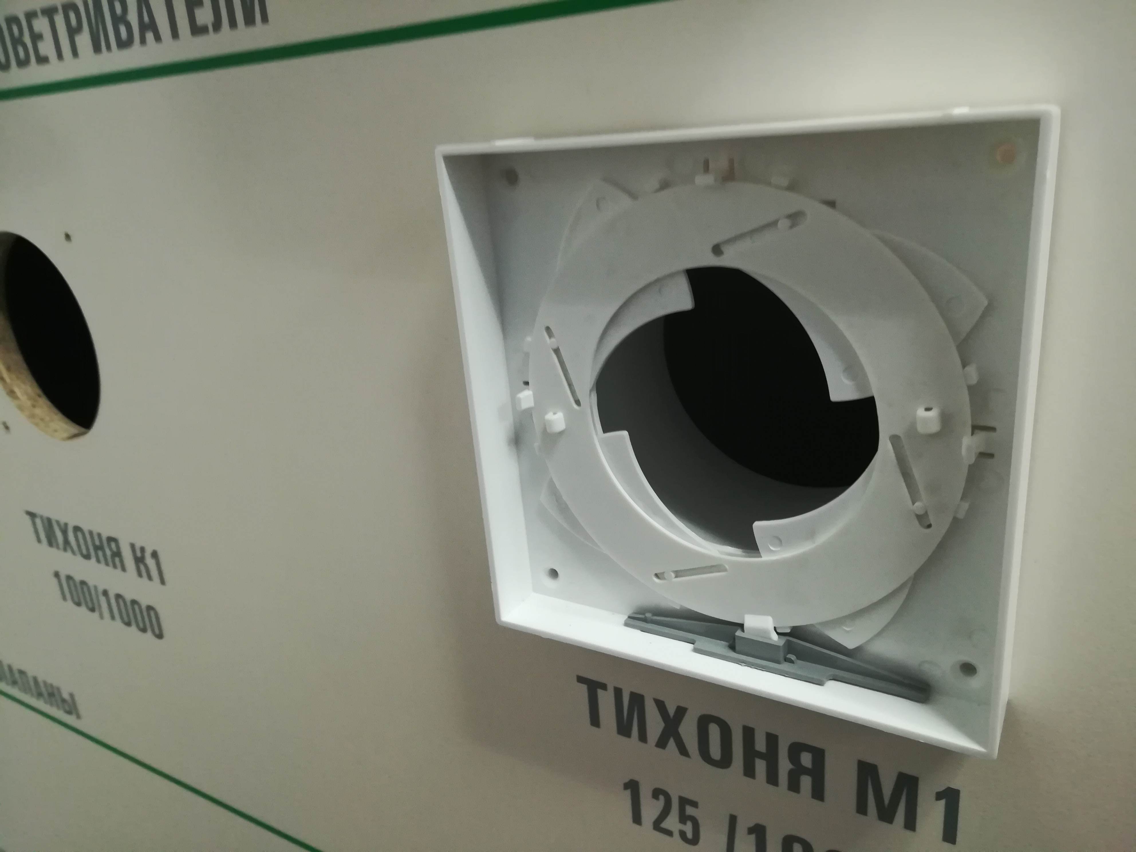

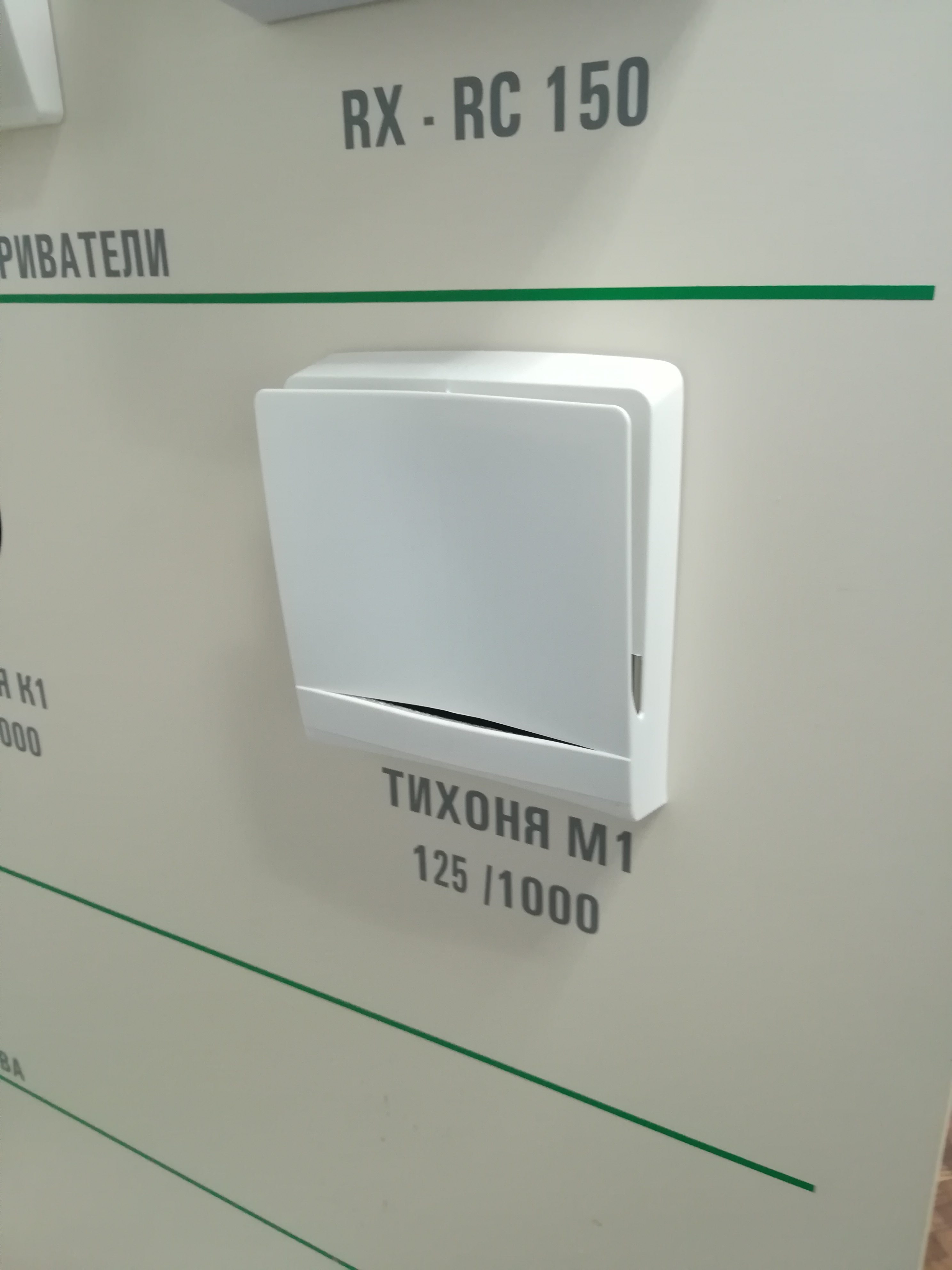

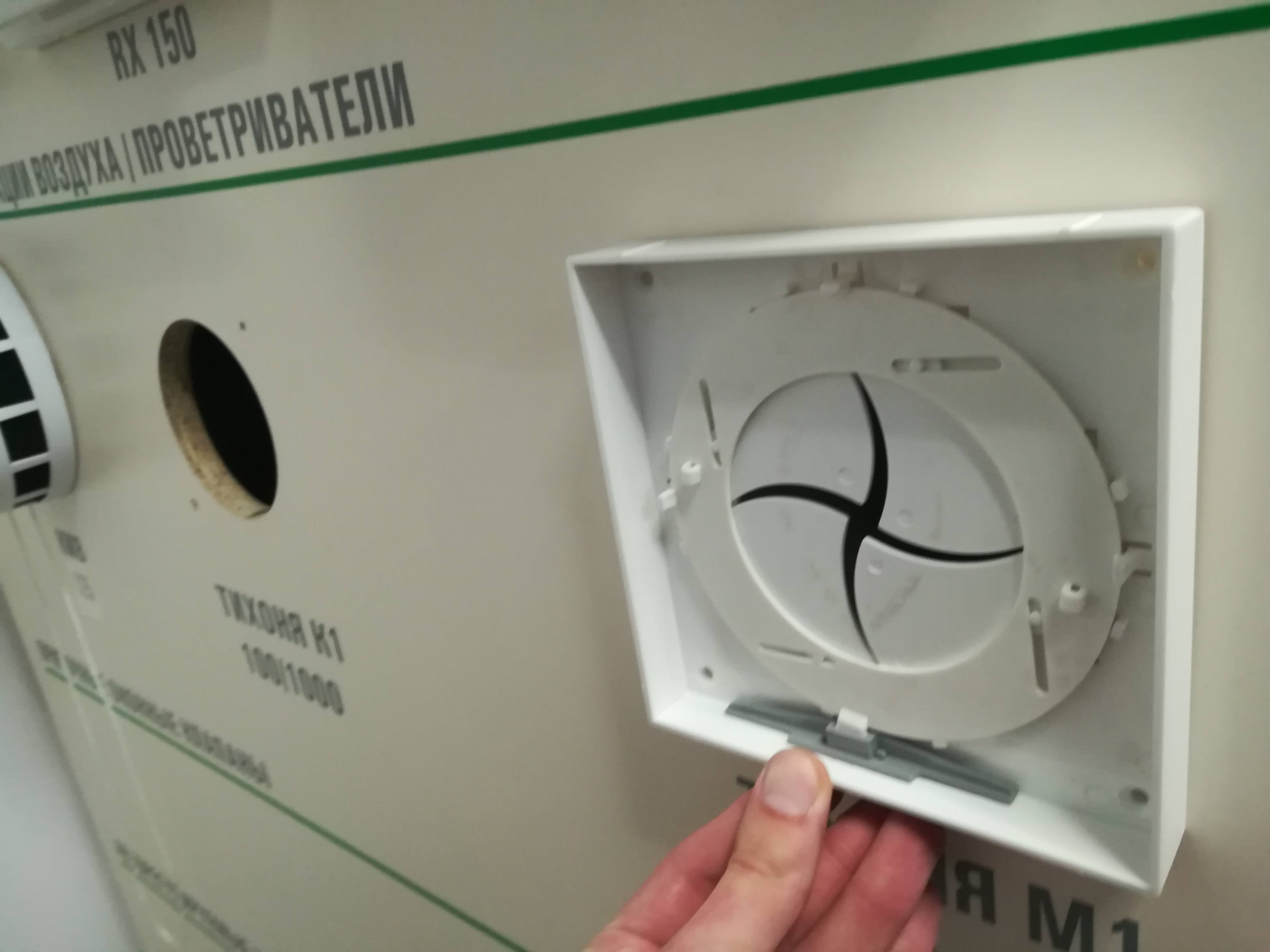

Был в офисе компании Вент-арт на Енисейской улице, увидел интересные на мой взгляд приточные клапана тихоня к1(диаметр 100мм) и тихоня м1(диаметр 125мм).цена грубо такая же как у кпв, но закрываются по другому, интересней чем всякими висящими шнурками.
ссылка
ссылка
Решётки с улицы у них тоже есть интересные, алюминиевый стандарт и нержавейка.
