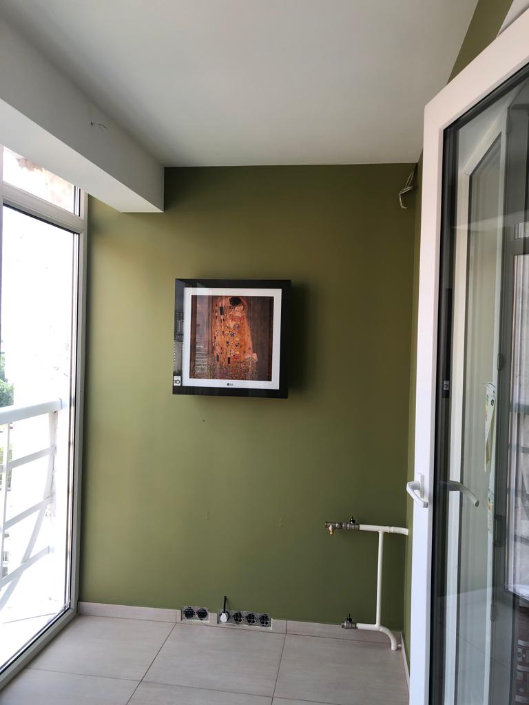

22.11.2022 в 20:50:21
Дорогие стали кондеры-картины, LG ArtCool,(130 тысяч рублей комплект 9), но смотрится обалденно.Как будто это и не кондиционер совсем.
