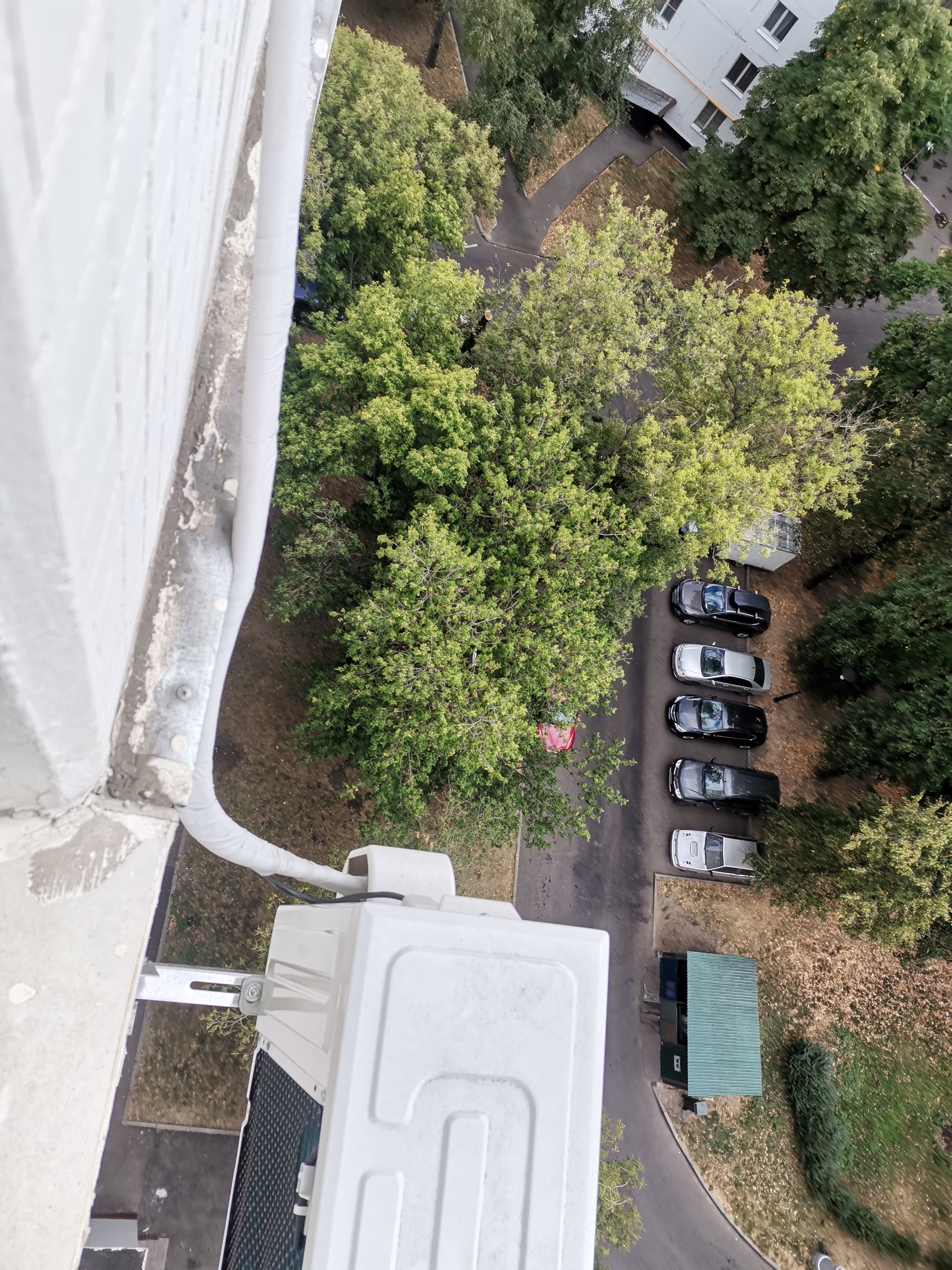

Стандартный монтаж кондера,слив воды сделан трубой рейхау,чтобы не капало соседям снизу.
