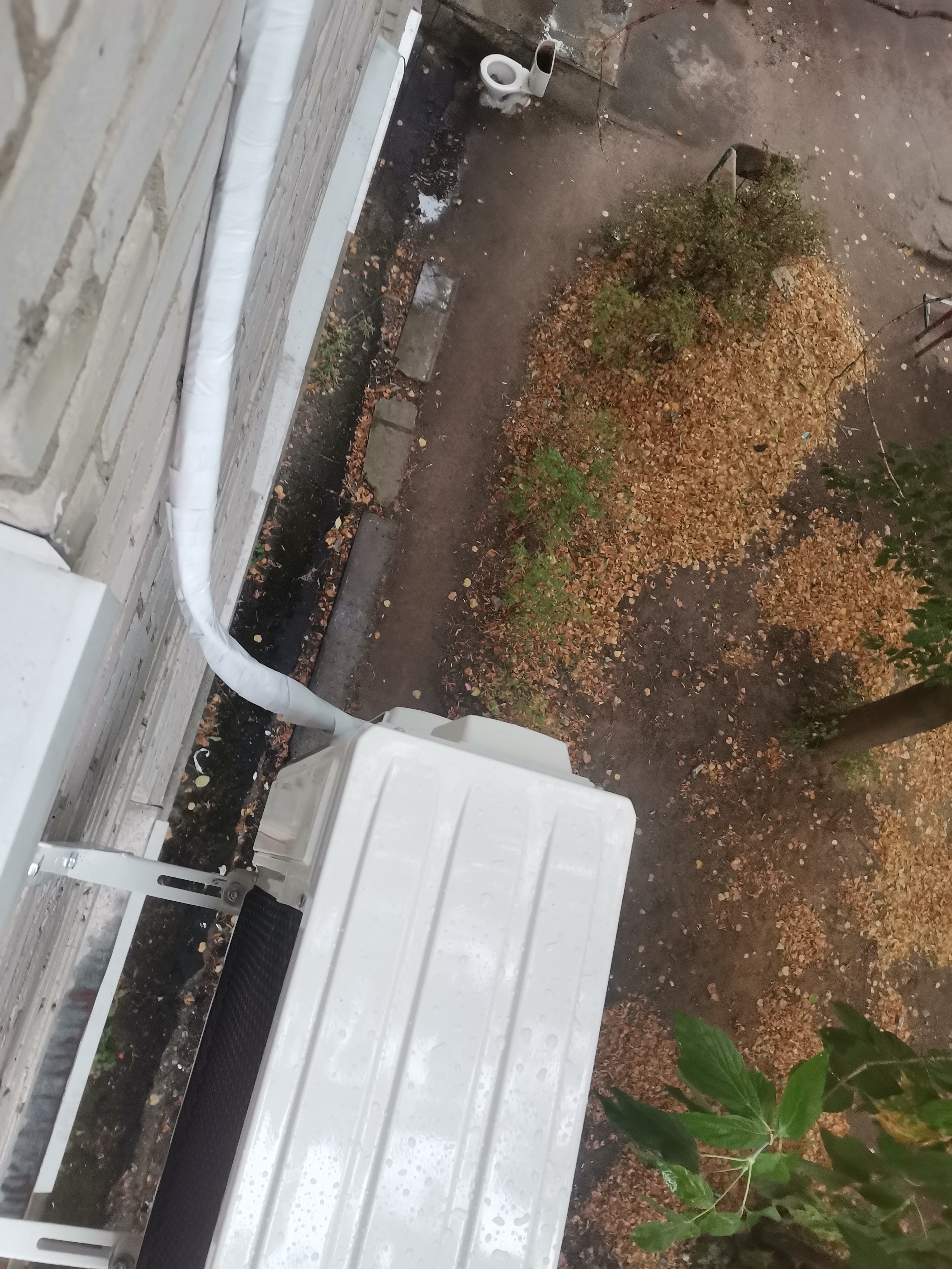

20.09.2022 в 12:43:55
Москва,Коровинское шоссе,долго думали одни товарищи,покупать или не покупать кондеры,но наконец надумали и купили сразу 3 комплекта инверторных хасенс смарт.В квартире живут,неспеша,под дождем,но с радугой,все поставил,охлаждение уже не нужно,более приятен сейчас обогрев.Отверстия в стенах сделаны алмазной дрелью с микроударом сухим способом,с пылесосом.Медные трубы гнутся специальными трубогибами.Короб 70мм на 40мм,DKS AIR,вплотную ,но поместился под трубами отопления.Питание-от ближайших розеток,инверторные кондеры потребляют немного.На пульте 30 градусов-выдувает 50 градусов,(7 фото).Слив воды отведен далеко от чужих подоконников посредством металлопластиковой трубы д16мм.Если очень захотеть,то в один короб 70 на 40мм поместятся 2 трассы,(предпоследнее фото.)
