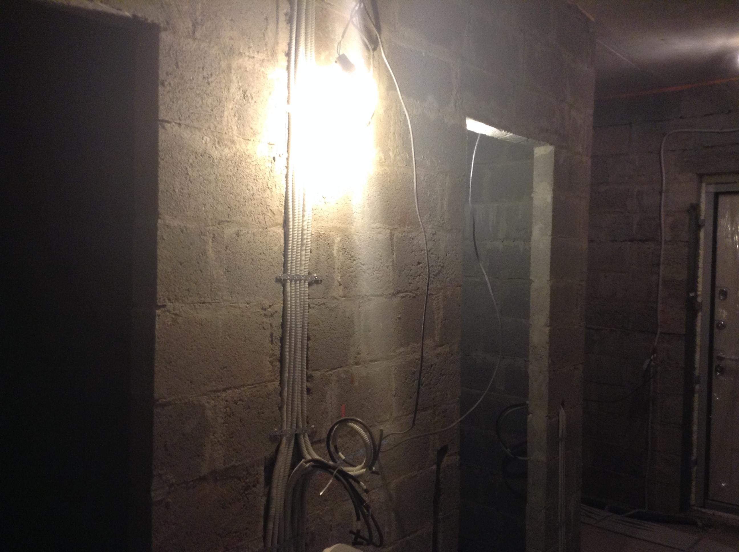

евгений78, дополню, пожалуй. Квартиру мне сдали 17.04 вот в таком виде

7 июня Алексей все-таки смог до меня добраться, исправить недоделки, которые я высылала выше и зашпаклевать стену, которую он по какой-то причине сделал под срез, хотя должен был загладить. Но вот две стены с трещинами исправлять наотрез отказался, все его аргументы изложены в моем первом сообщении. Не могу не признать, что мне есть за что поблагодарить Алексея))) Например за то, что он-таки смог связать меня с "мастерами", которых сам же мне и посоветовал, после того как выяснилось, что даже после переделки мои полы представляют из себя очень жалкое зрелище. Пруфы с полами у меня также есть, если вдруг возникнут вопросы.
