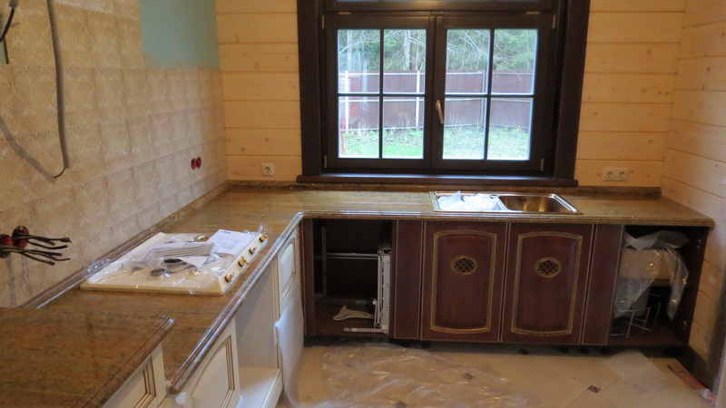

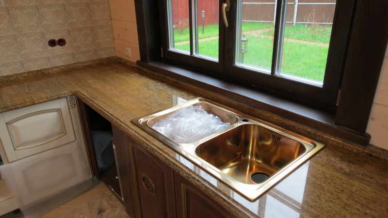

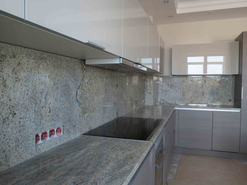

09.12.2013 в 19:01:42

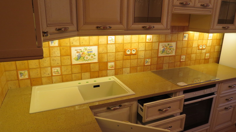

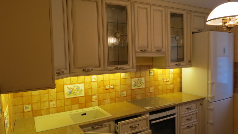

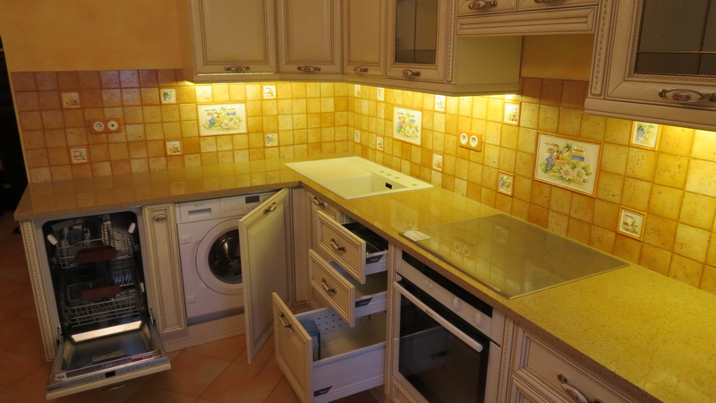

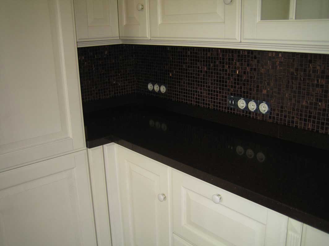

Столешница из гранита Мадура Голд (Индия).
Занимаюсь производством и монтажом изделий из природного натурального камня и кварцевых агломератов. Примеры моих работ можно посмотреть здесь http://stone-workshop.jimdo.com/

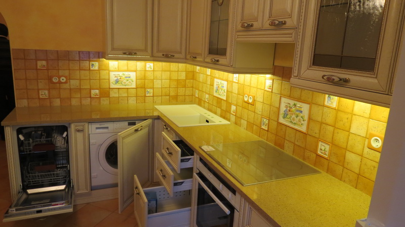

09.12.2013 в 22:56:54

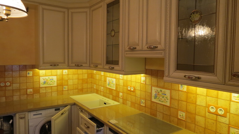

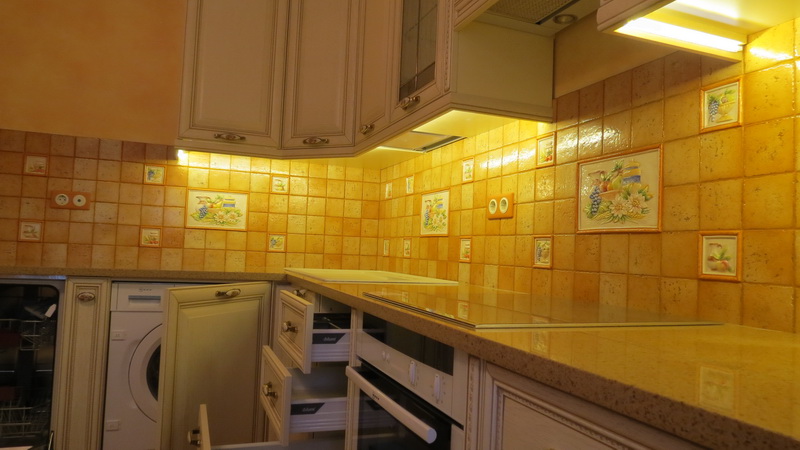

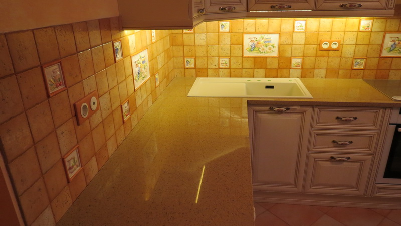

Ну и я подкину немного. Столешницы на этих кухнях выполнены Александром, за что ему огромное спасибо.
Кухни на заказ Москва Рекарт М | Вячеслав Драган www.recart-m.ru

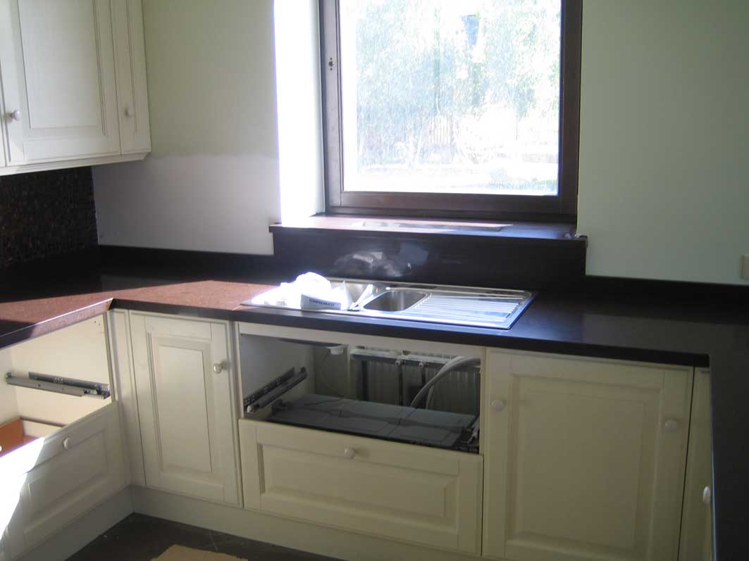

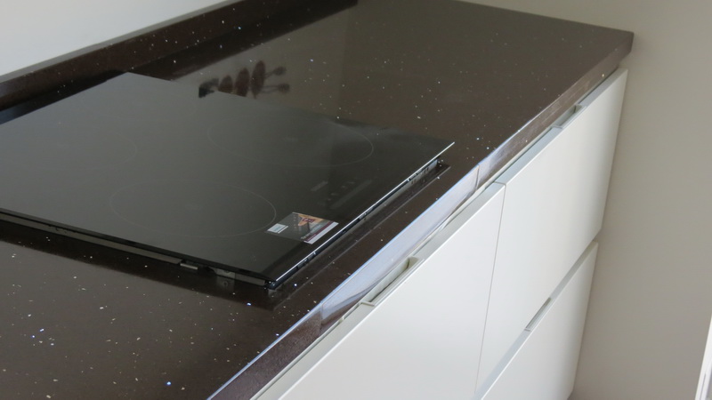

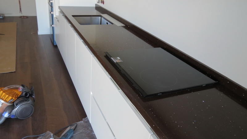

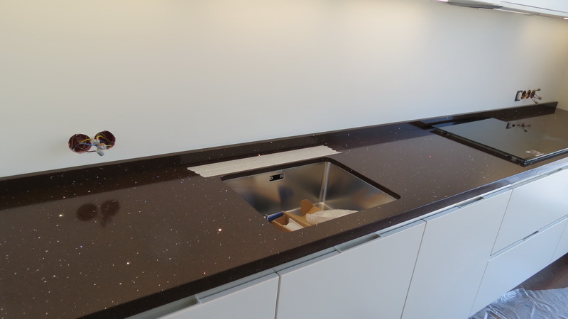

10.12.2013 в 23:37:36

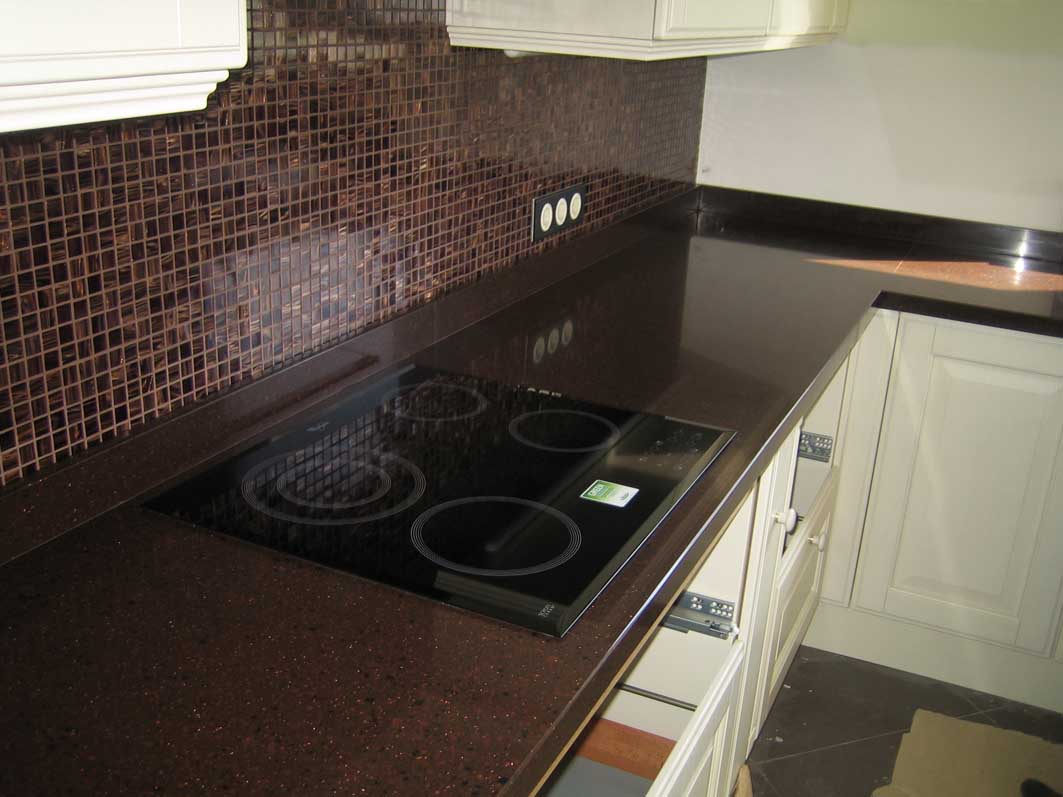

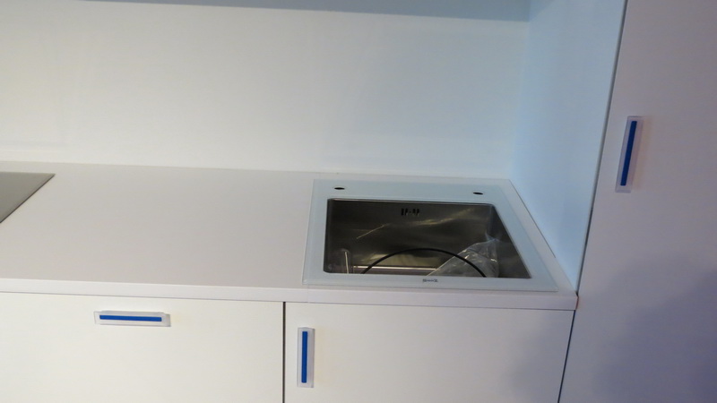

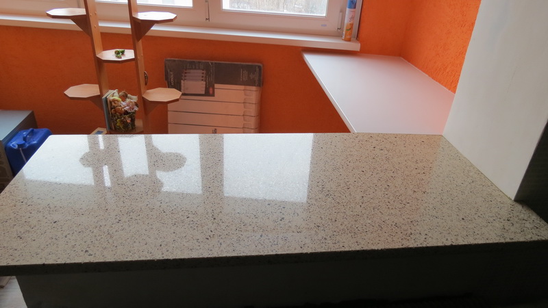

Совсем свежая работа. Материал кварцевый агломерат СтарЛайт Браун (Чехия). Толщина столешницы 40мм, мойка нижняя.

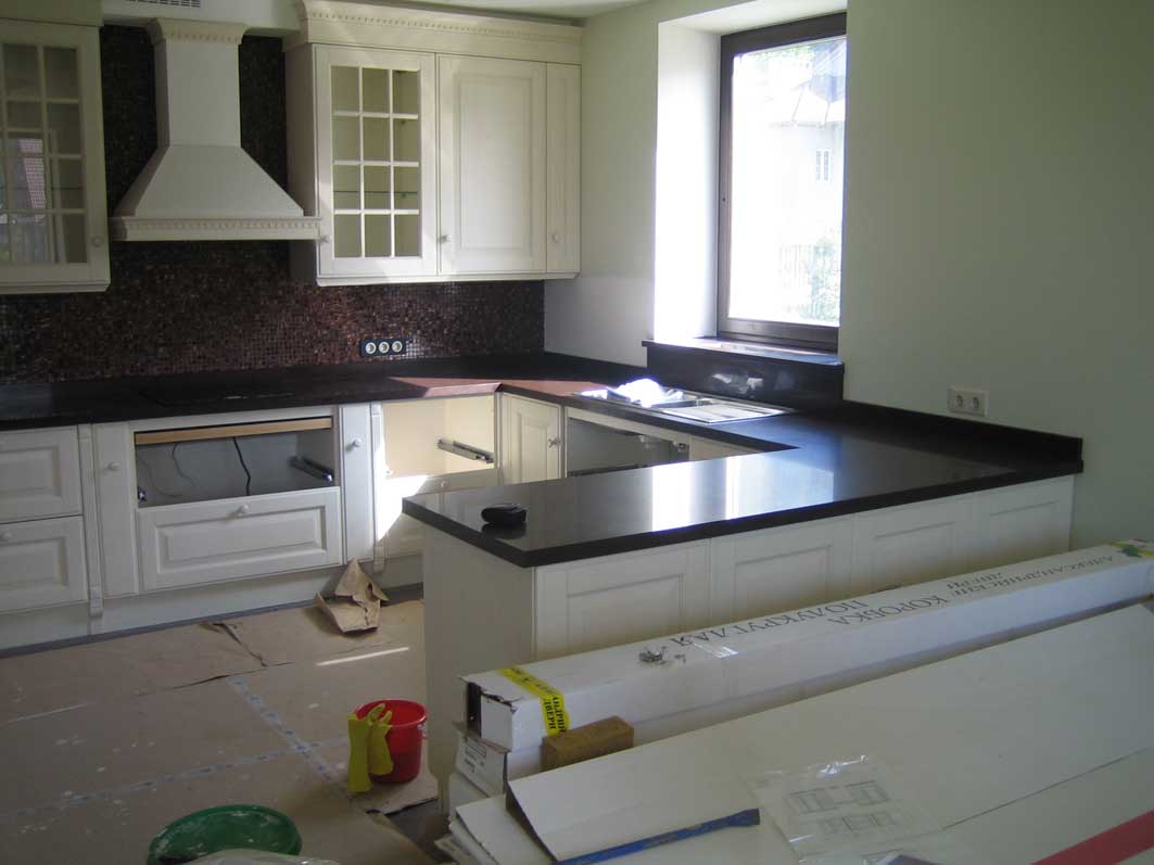

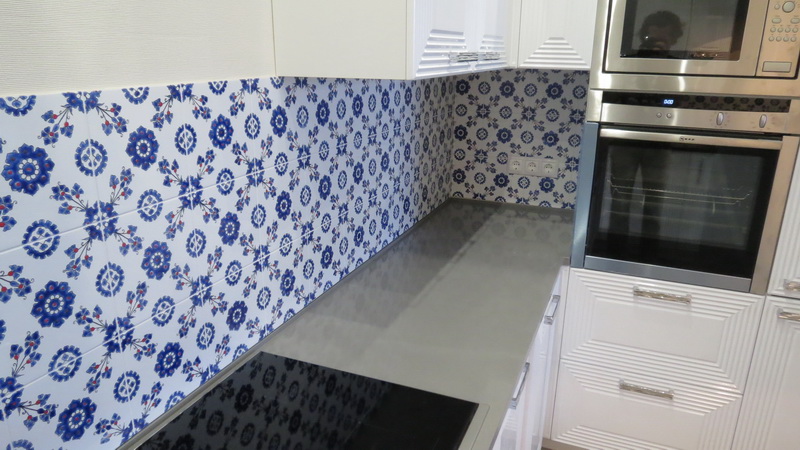

16.12.2013 в 18:50:02

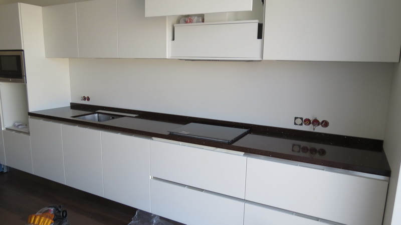

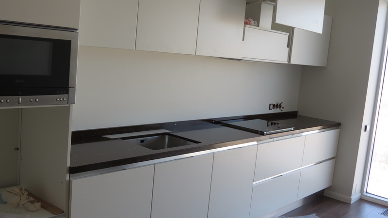

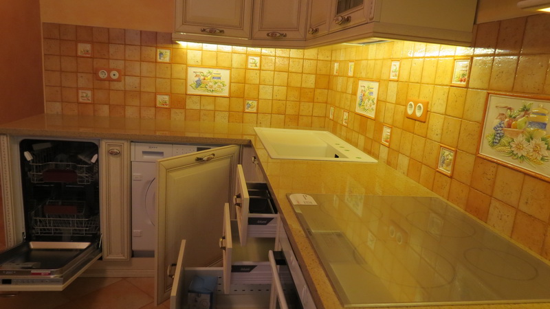

Кухню делал Мастер Рома, наша только столешница. Материал - кварцевый агломерат Goby Black, толщина 20мм. Столешница имеет толщину 40мм. Фартук так же из кварцевого агломерата Goby Black, толщина 12 мм.

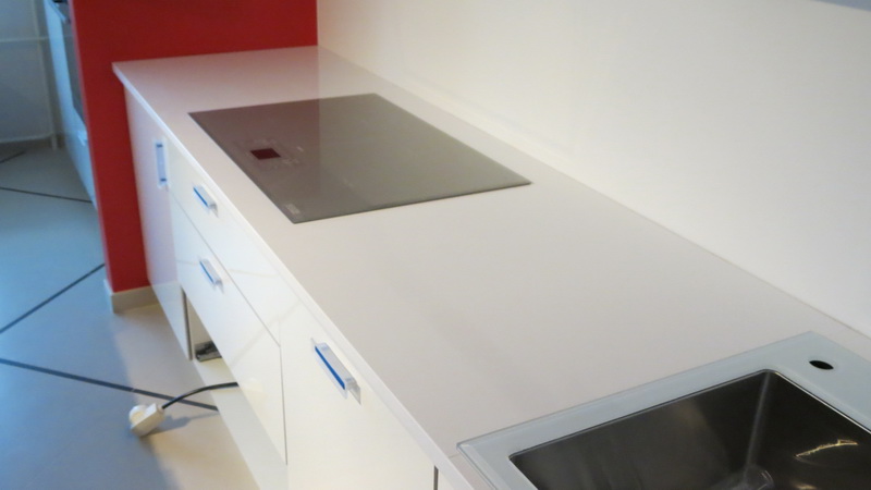

19.12.2013 в 21:45:19

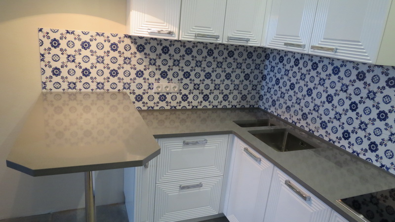

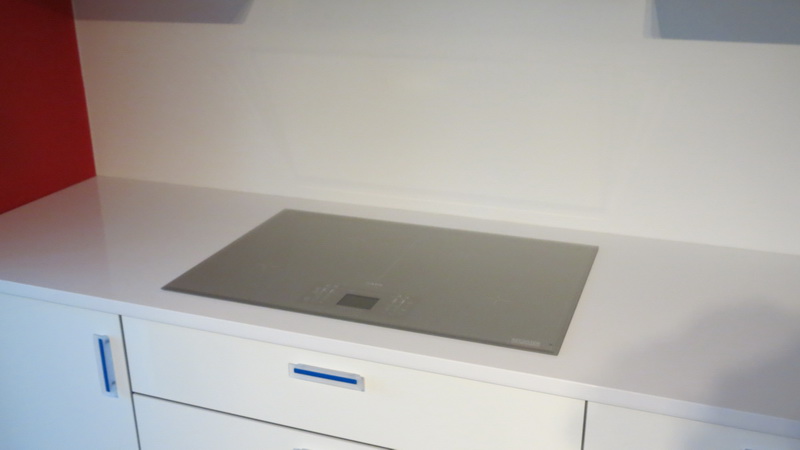

Очередная работа. Кварцевый агломерат Абсолют Вайт (Чехия).

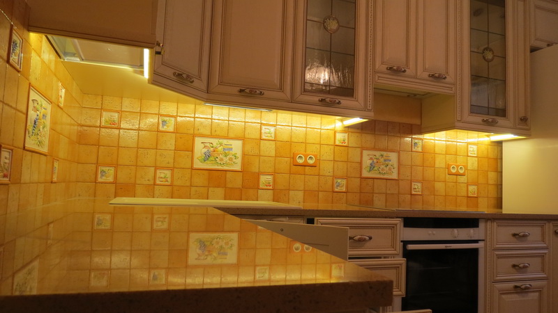

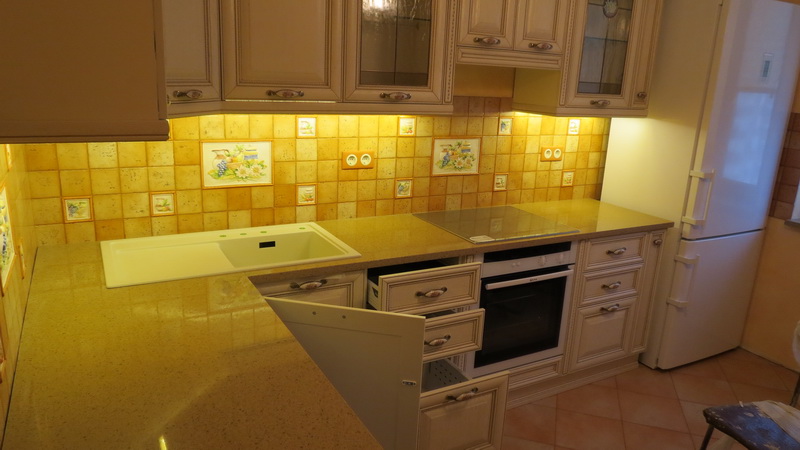

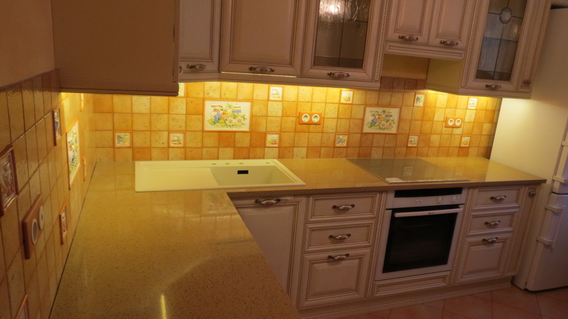

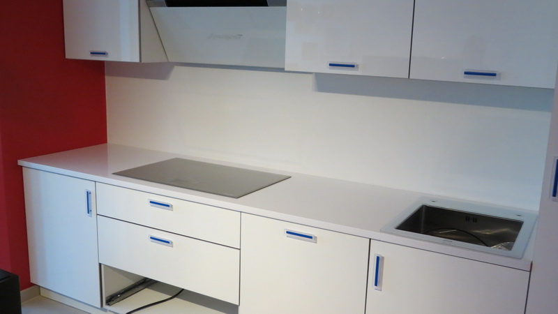

23.12.2013 в 20:50:37

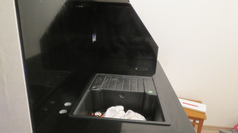

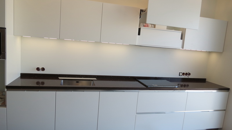

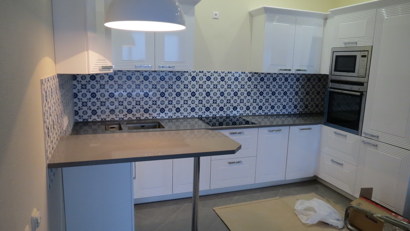

Очередной проект со Slavkом. Мебель собирал Slavok, а наша столешница. Все прошло без осложнений. Мебель установлена по уровню, производить монтаж одно удовольствие.

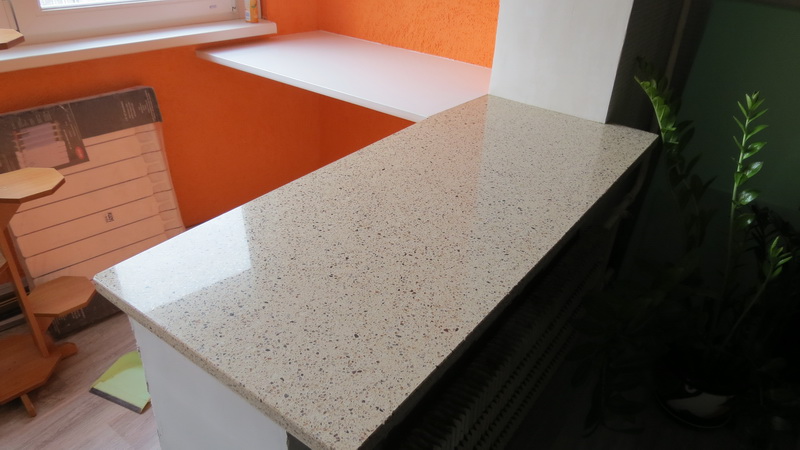

10.01.2014 в 00:13:18

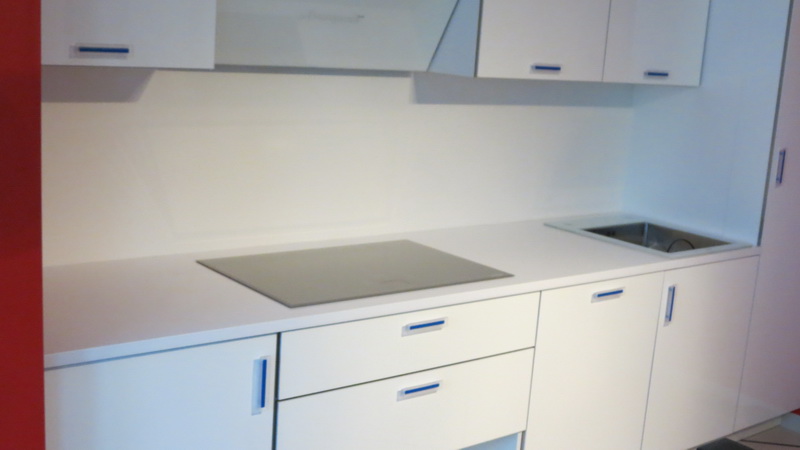

Очередная самостоятельная работа. Столешница и барная стойка из кварцевого агломерата.
