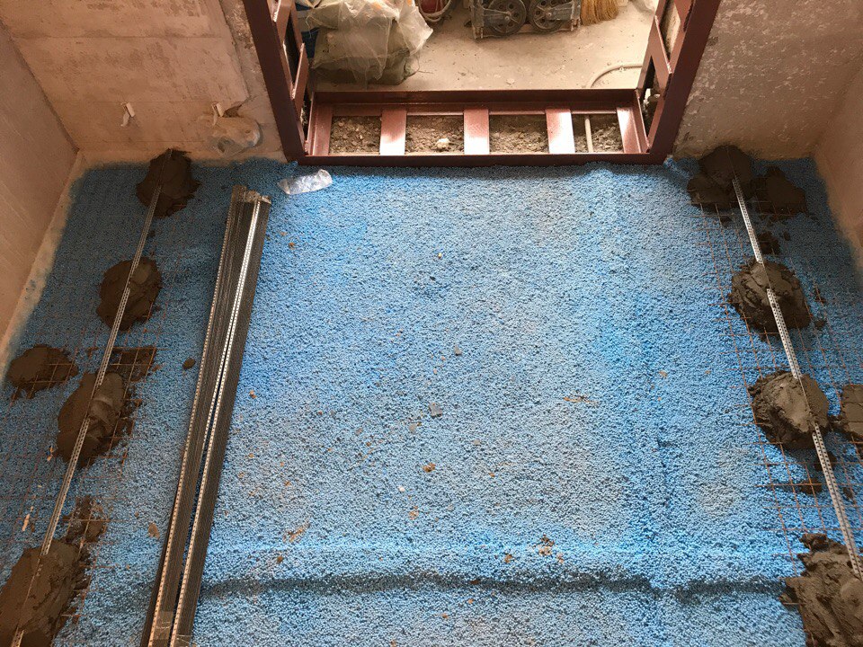

16.06.2017 в 14:18:53
Профессиональный ремонт недвижимости всех видов собственности в Москве и Московской области. Начали устройство маяков для высокопрочной армированной "плавающей" стяжки, усиленной фиброволокном. Основание шумоизолировано материалом Шумопласт. По этой технологии необходима обязательная проклейка демпферной лентой периметра стен и конструкций.

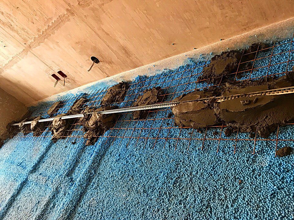

16.06.2017 в 14:19:58
Профессиональный ремонт недвижимости всех видов собственности в Москве и Московской области. После устройства маяков, начали заливку высокопрочной стяжки. В "теле" стяжки находится арматурная сетка, защищающая от появления трещин, так как, по технологии, шумоизоляции стяжка "плавающая", то есть не связана ни с основанием, ни со стенами. Как видите, сетка не лежит на шумоизоляции, а находится в самом слое раствора. Плюс листы сетки обязательно связываем между собой, в итоге получается прочное монолитное основание с прекрасными характеристиками по шумоизоляции. Обращайтесь только к профессионалам!
