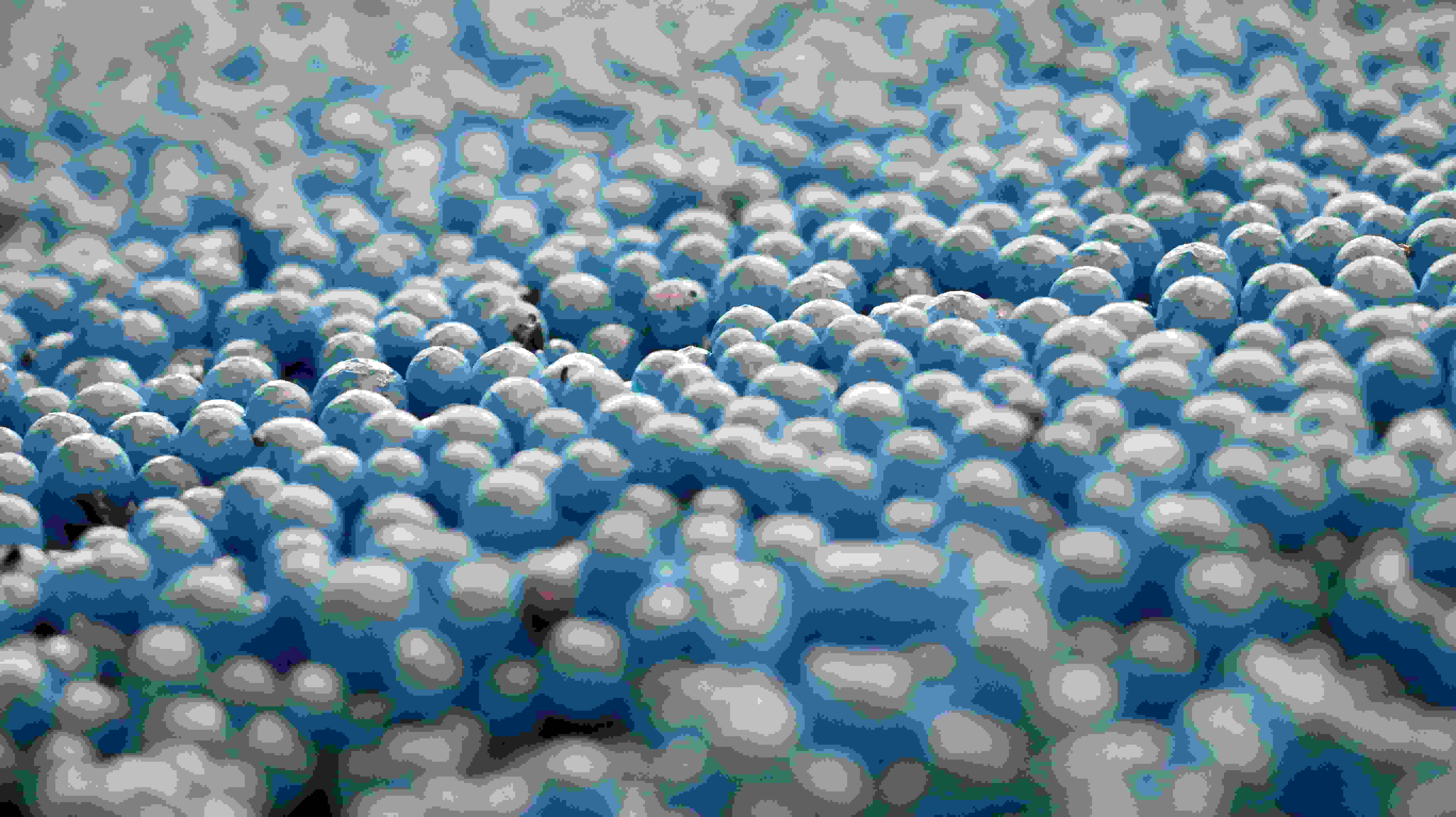

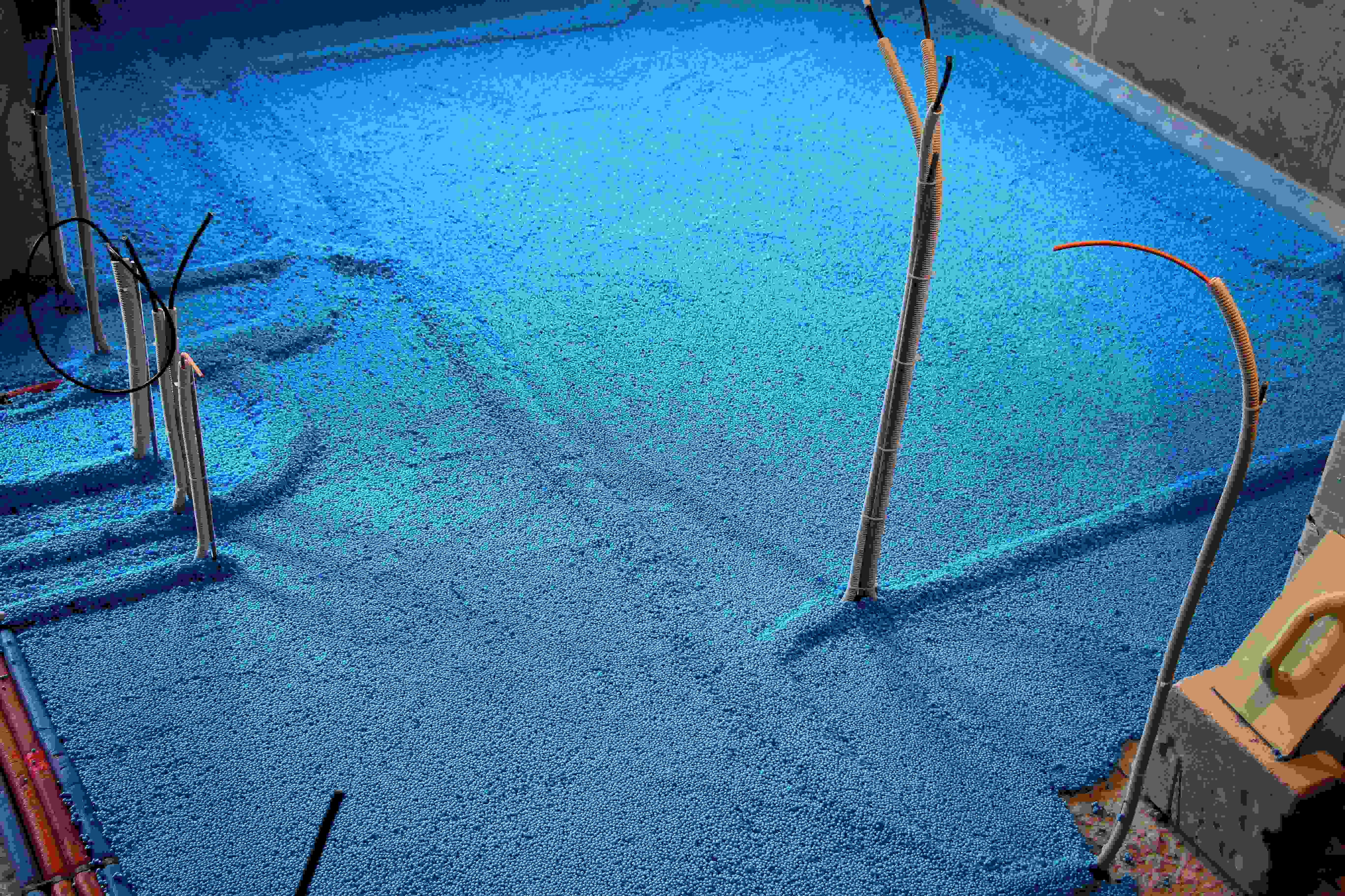

Регистрация: 10.02.2014
Сообщений: 180
27.03.2017 в 01:50:22
Друзья, закончили шумоизоляцию пола под "плавающую" армированную стяжку материалом Шумопласт от компании АкустикГрупп. Толщина слоя 20-30 мм. Очень рекомендуем к использованию, удобное нанесение и закрытие коммуникаций, на следующий день можно ходить и укладывать стяжку. Сняли видеоролик по процессу нанесения, опубликуем в самое ближайшее время! Объект в ЖК "Дом на Нагатинской" г. Москва.

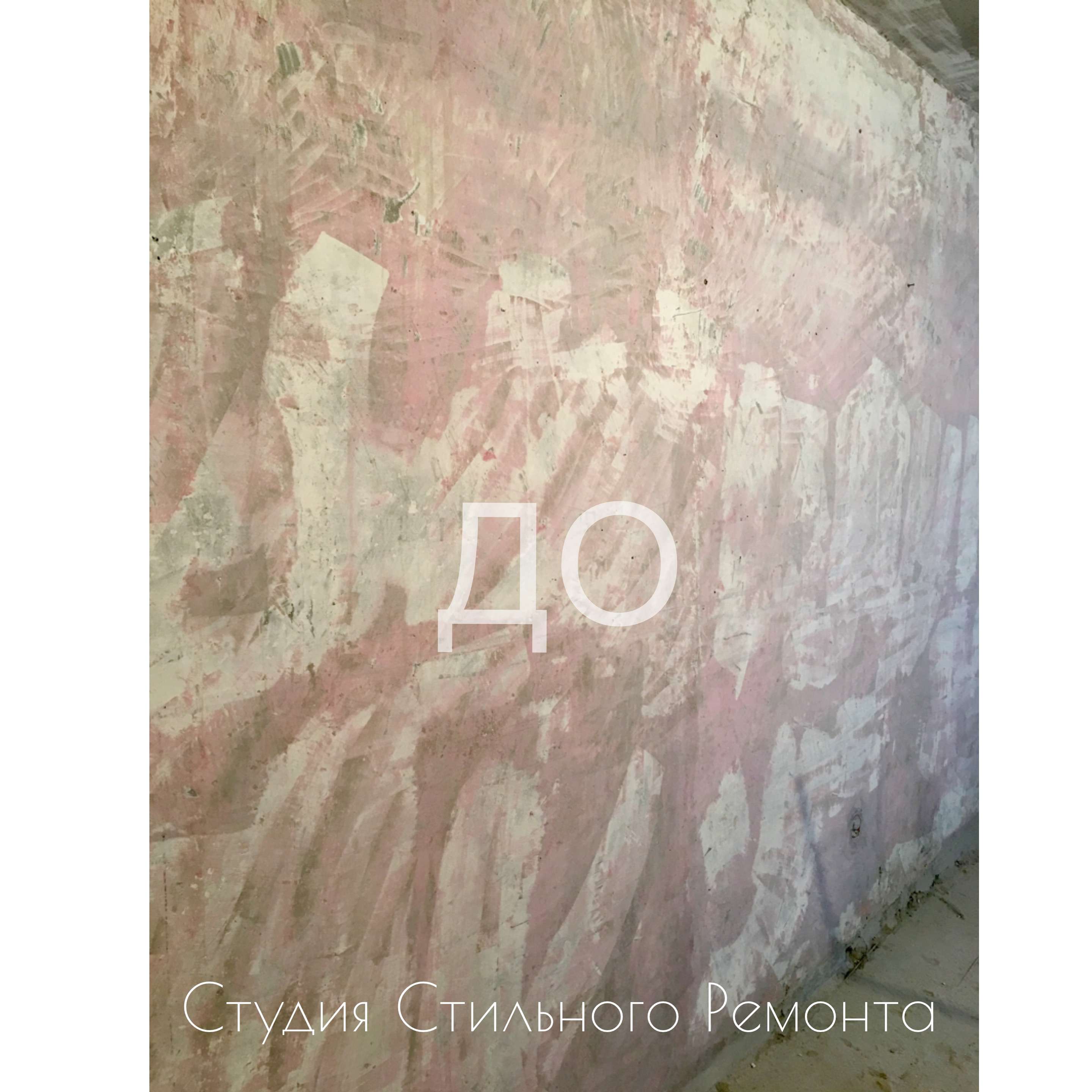

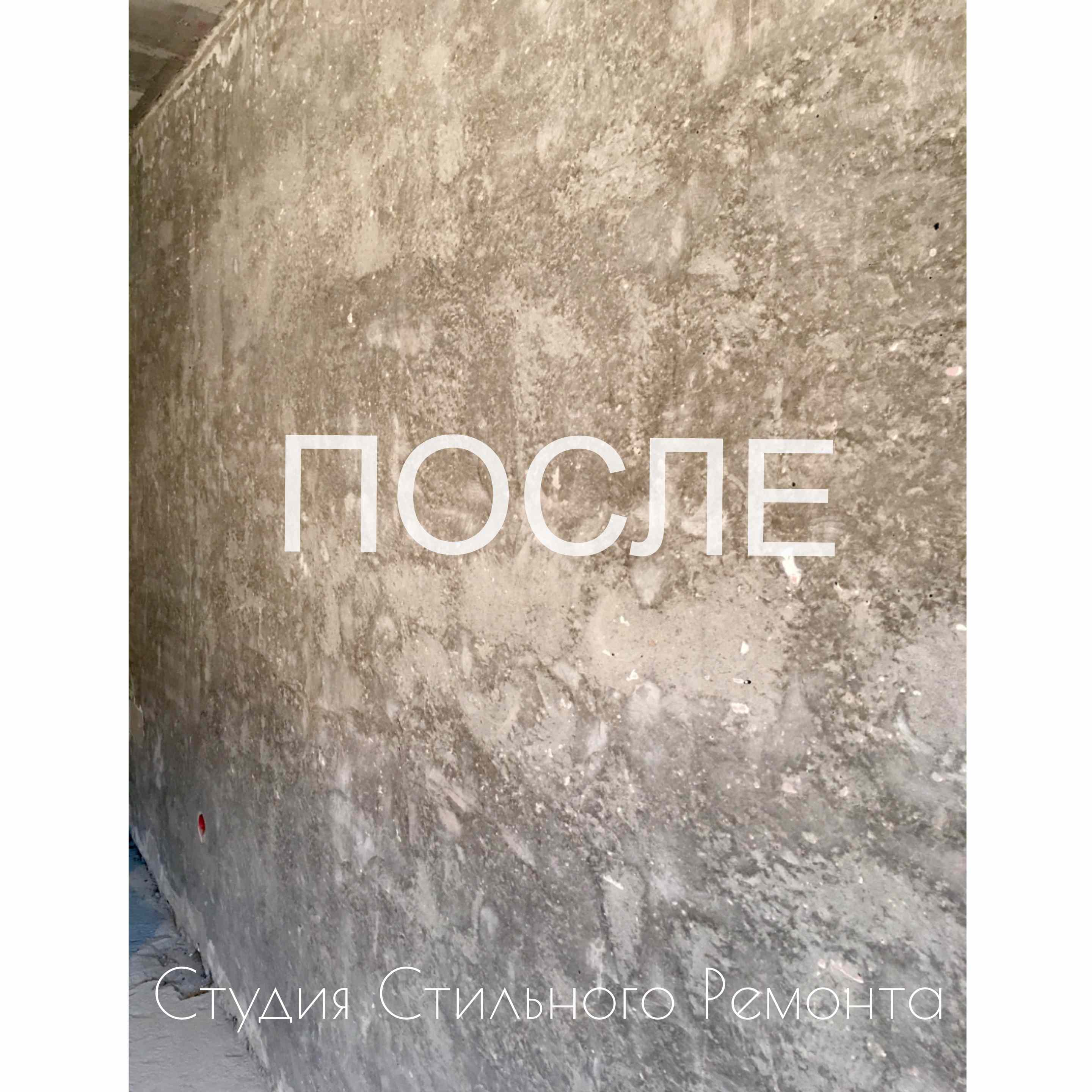

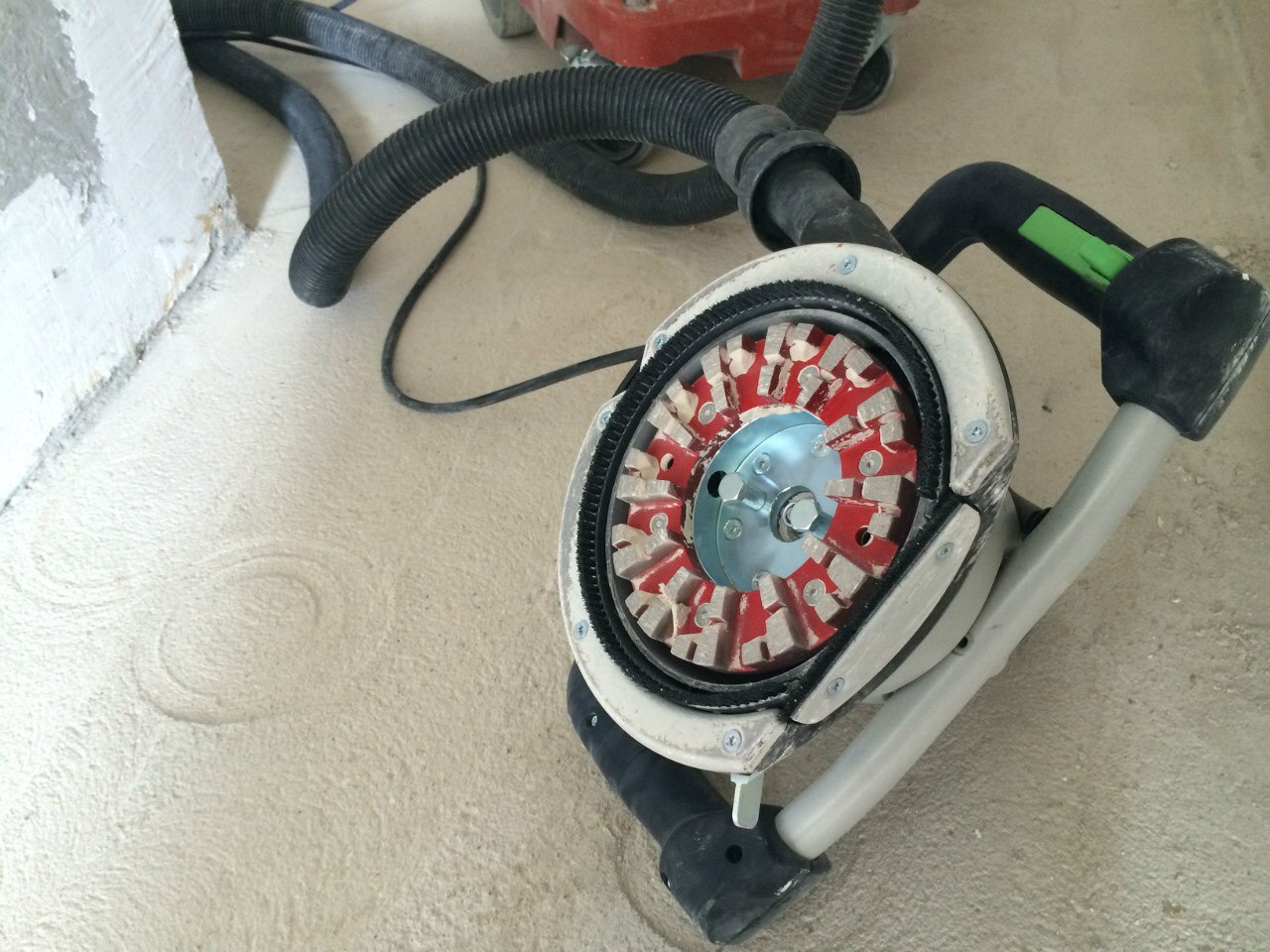

Сообщений: 180

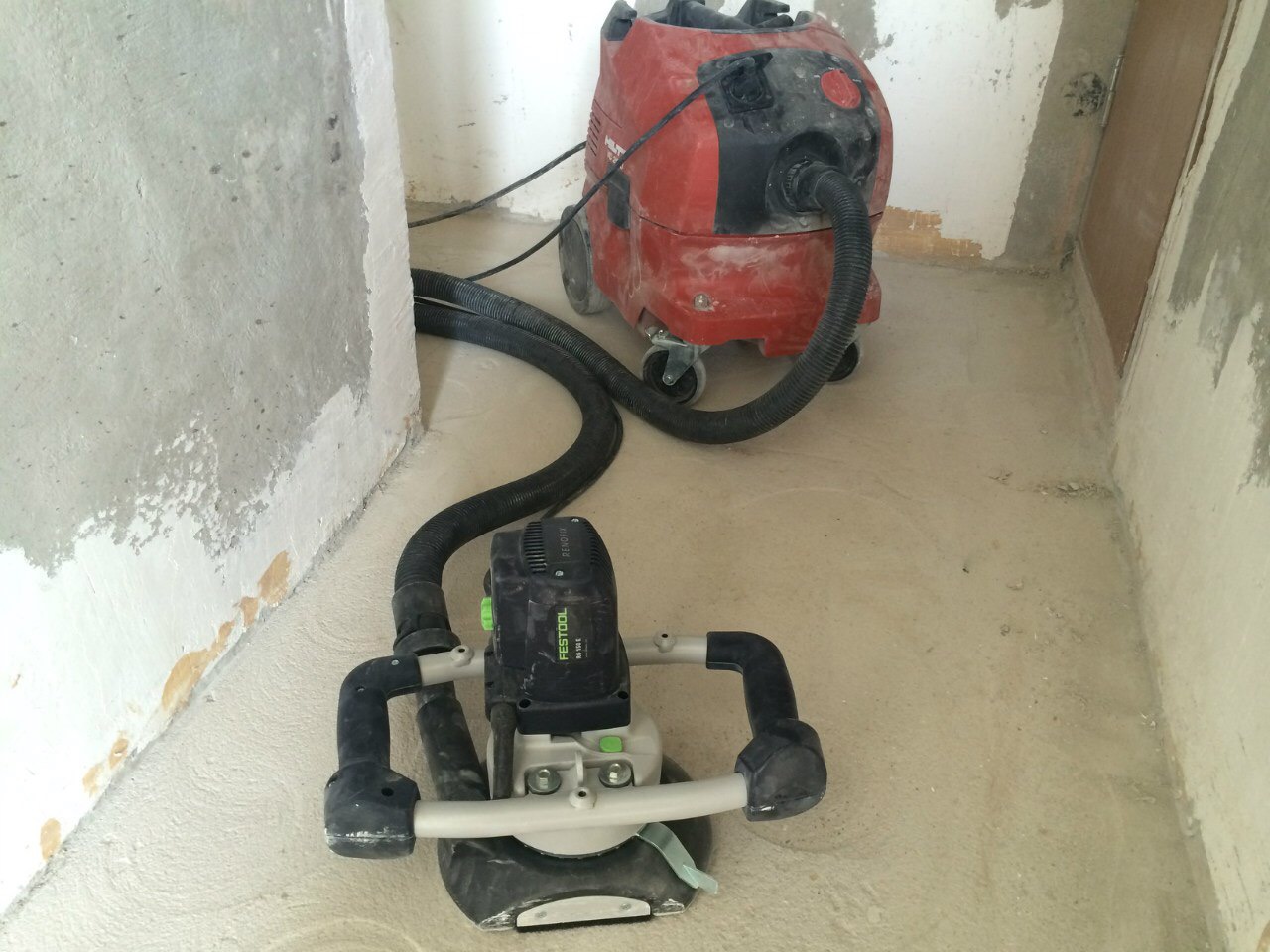

30.03.2017 в 22:38:34
Привет, друзья! Начали очередной объект, это трехкомнатная квартира после муниципального ремонта в районе Ходынское поле. г Москва. Для достижения наилучших результатов в ремонте перед началом работ необходимо провести качественный демонтаж, удалив например со стен не только обои, но и шпаклевку до основания. Для этих целей на протяжении последних лет мы используем зачистной фрезер по бетону RG 150 E от компании Festool. С его помощью можно снимать различные материалы, включая шпаклевку, небольшие слои штукатурок, краску, плиточный клей, корректировать дефекты бетонных оснований и наливных полов. Можно устанавливать как алмазные чашки, так и режущие головки с твердосплавными зубьями, которые очень эффективны на вязких материалах. !#[https://youtu.be/3Vh8MSoffes]
