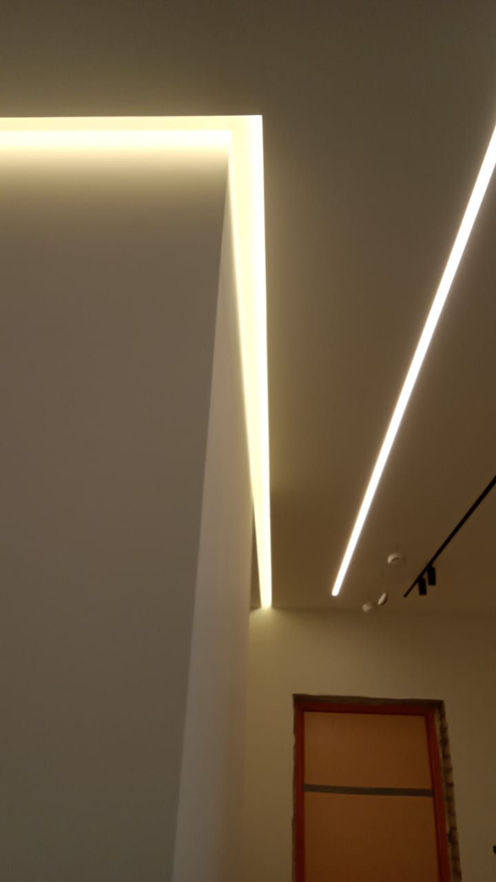

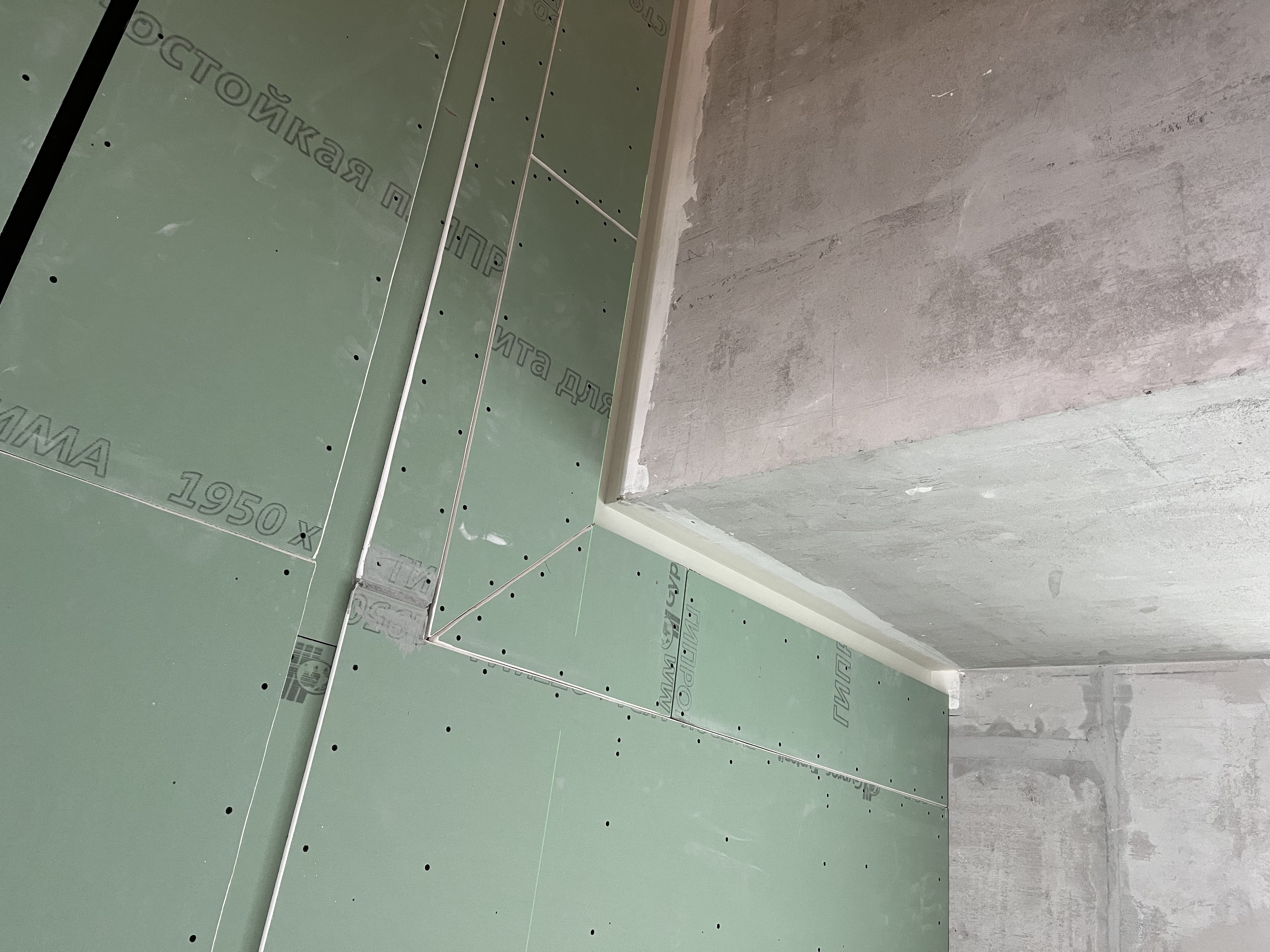

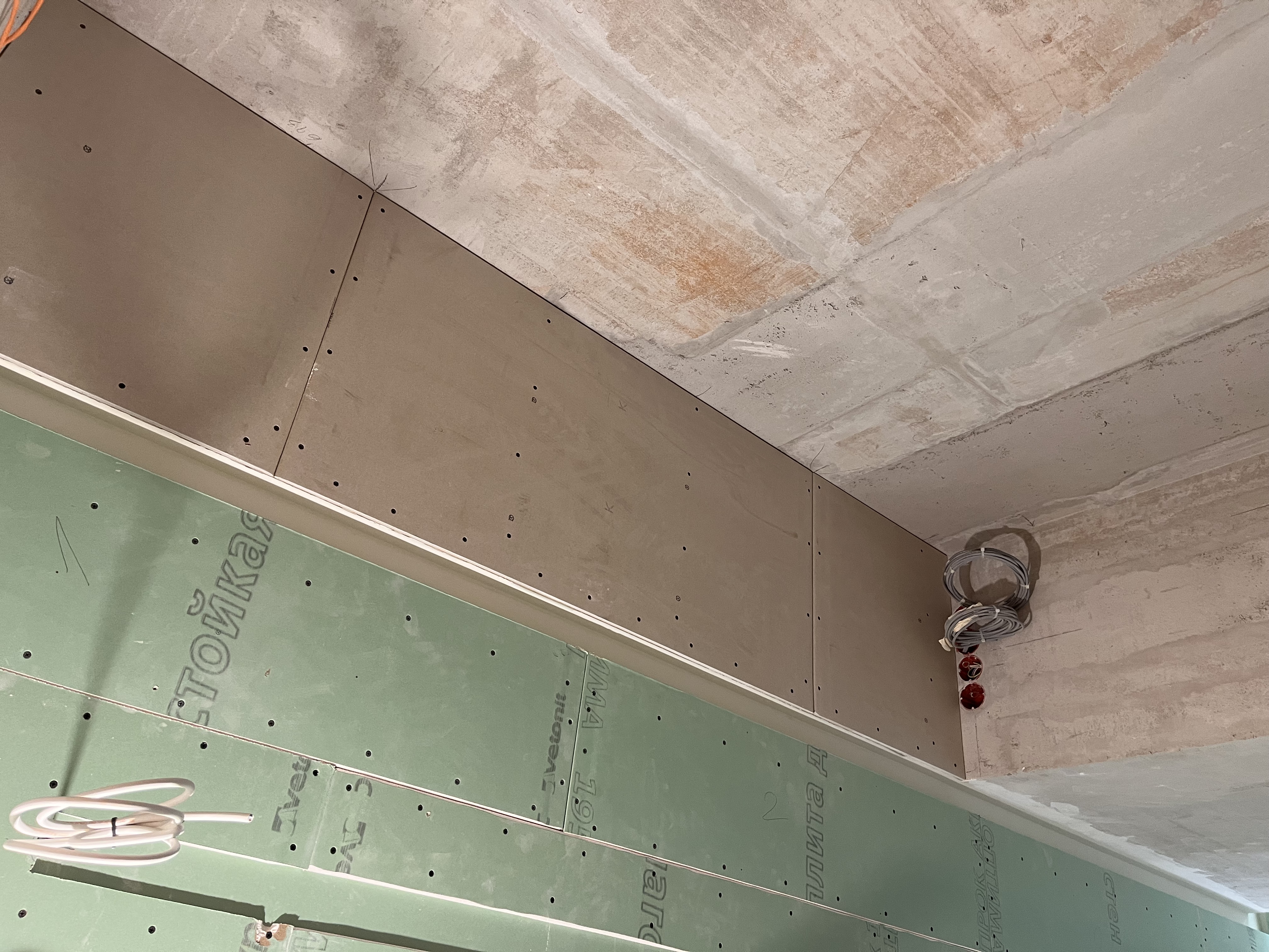

Потолок в ванной. По периметру теневой профиль Gipps и Gipps Vilar 2.0 (последний с подсветкой). Смонтирован люк, также добавятся вырезы под прямоугольные светильники. Данные теневые профиля требуют соответствующей раскладки заготовок гипсокартон на первом слое.
