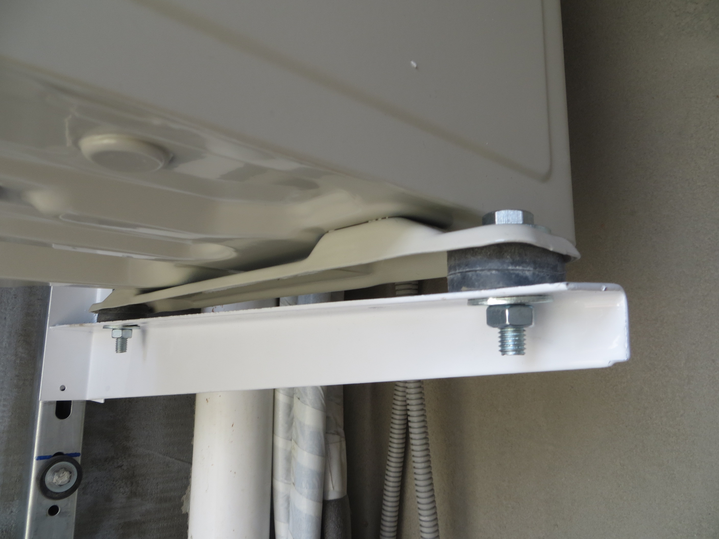

Установка двух кондиионеров Миубиши Хэви в два этапа . Один внешний блок предполагалось повесить на бетонной стенке балкона , поэтому были установлены крепежи при помощи шпилек и в дальнейшем была сделана отделка балкона . Все отверстия делались алмазной машинкой , чтобы на выходе стены не было "взрыва"(как это делает бур и перфоратор). Ремонт затянулся почти на два года , но все таки был закончен в этом году . Первый этап Штробление стен , сверление отверстий , установка крепежей внешнего блока и опрессовка заложенных трасс.

О, вот и фотографии установки у меня в квартире подоспели) Действительно, ремонт затянулся по разным причинам, но в этом году закончили и заехали. Юрий ставит кондиционеры уже во второй моей квартире, и я очень рад, что много лет назад мы с ним познакомились. Юрий обладает редким ныне качеством, а именно огромной любовью к своему делу. Поэтому все установки проводит с точностью хирурга и филигранностью ювелира. Его безграничные знания помогают подобрать оптимальное решение по выбору кондиционеров и систем воздухоочистки. Выражаю огромную благодарность Юрию, желаю развития, процветания и адекватных заказчиков. Ну и увидимся весной на профилактике.
