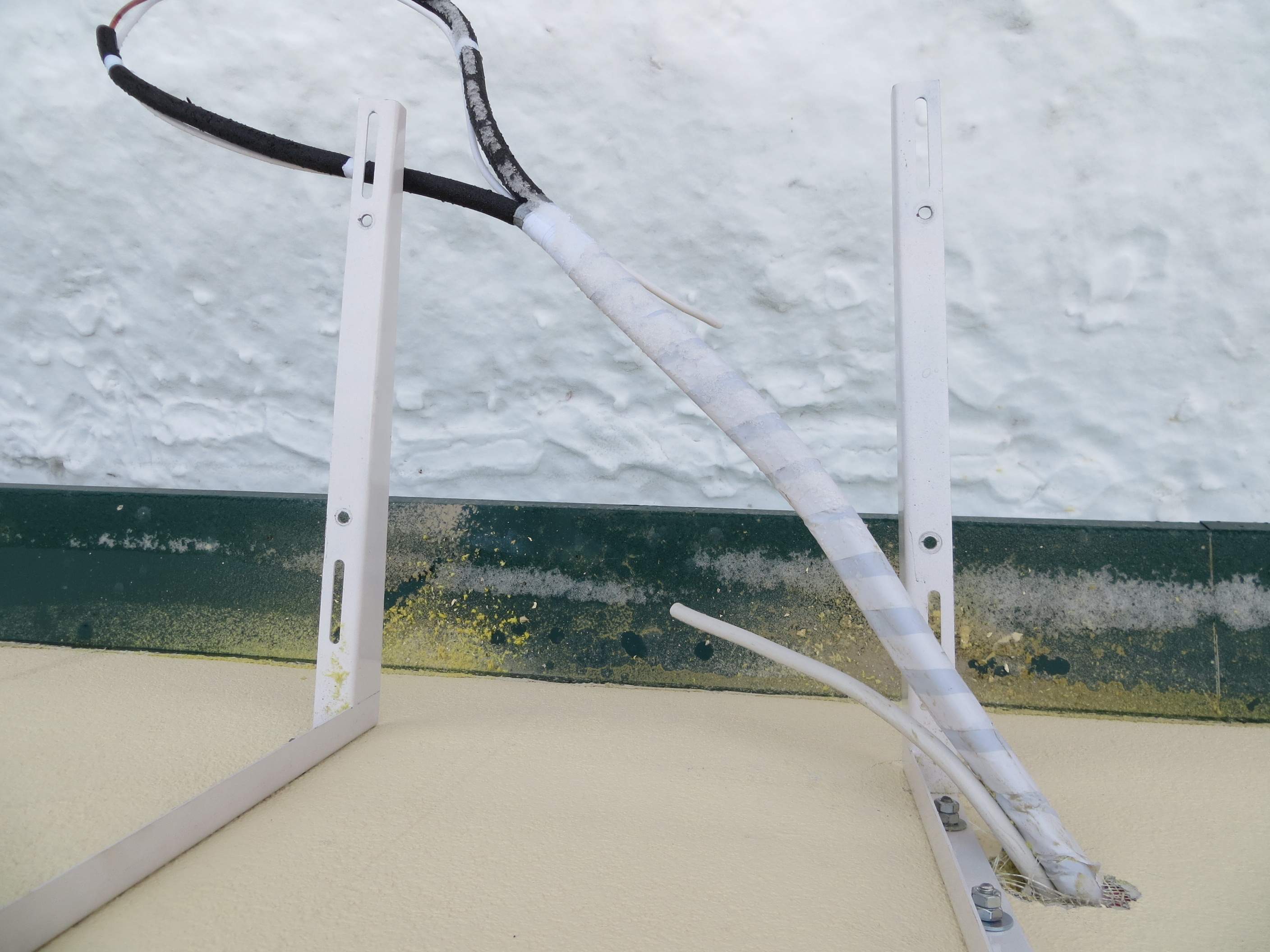

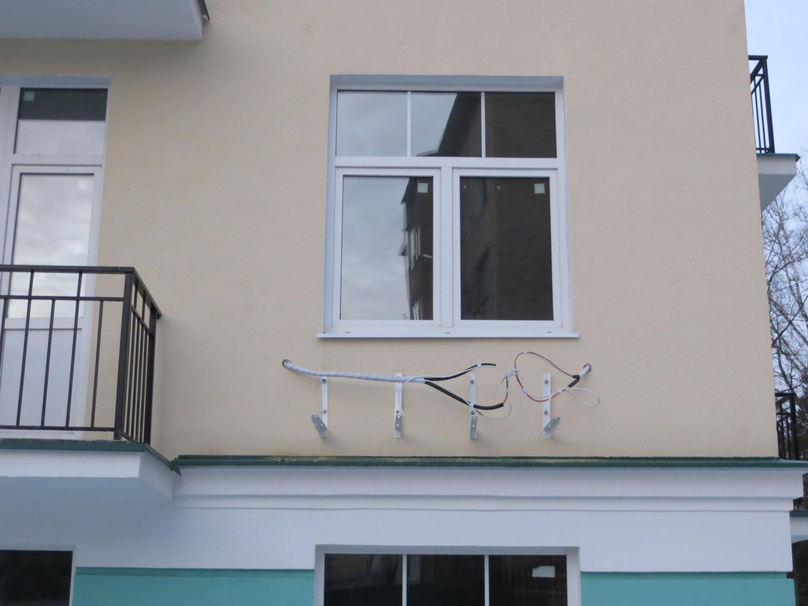

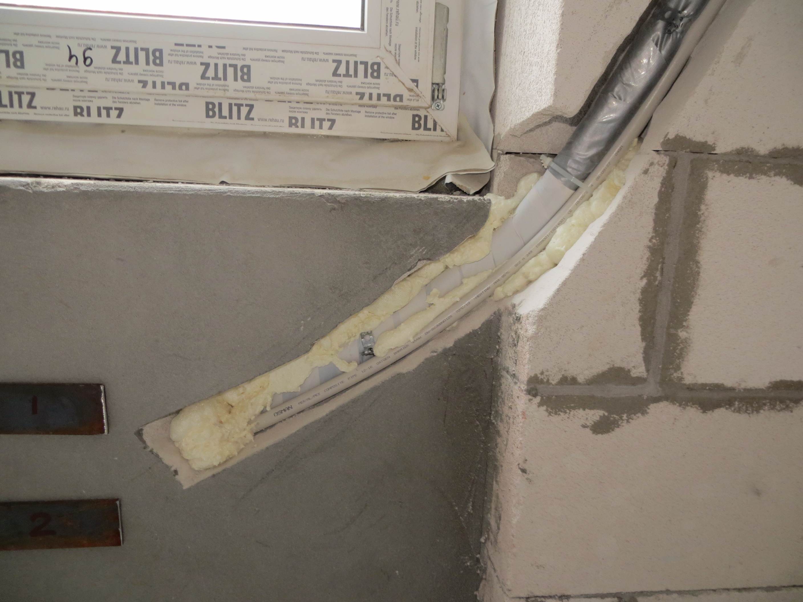

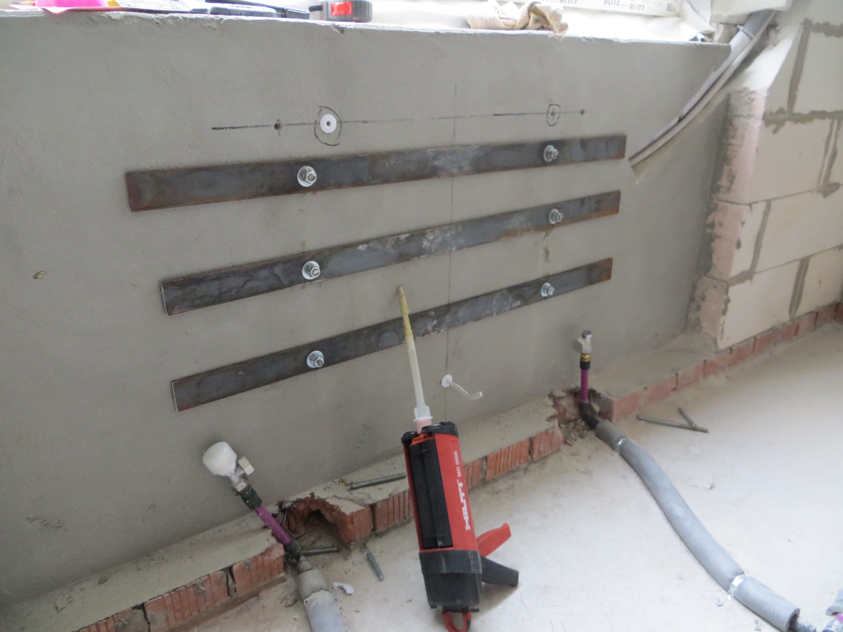

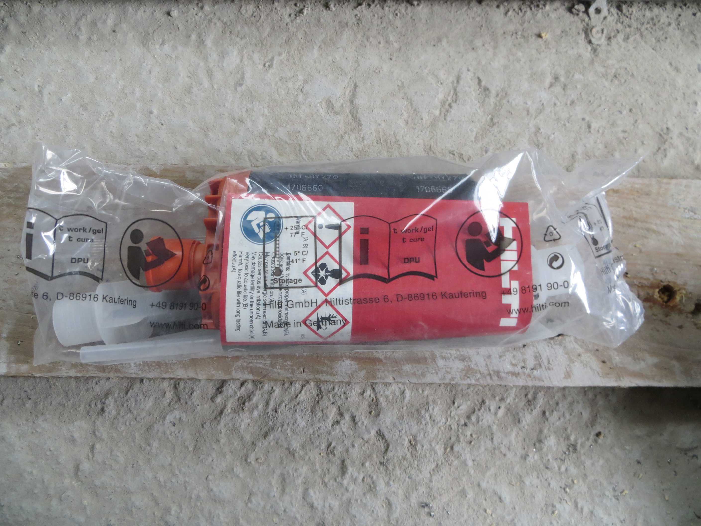

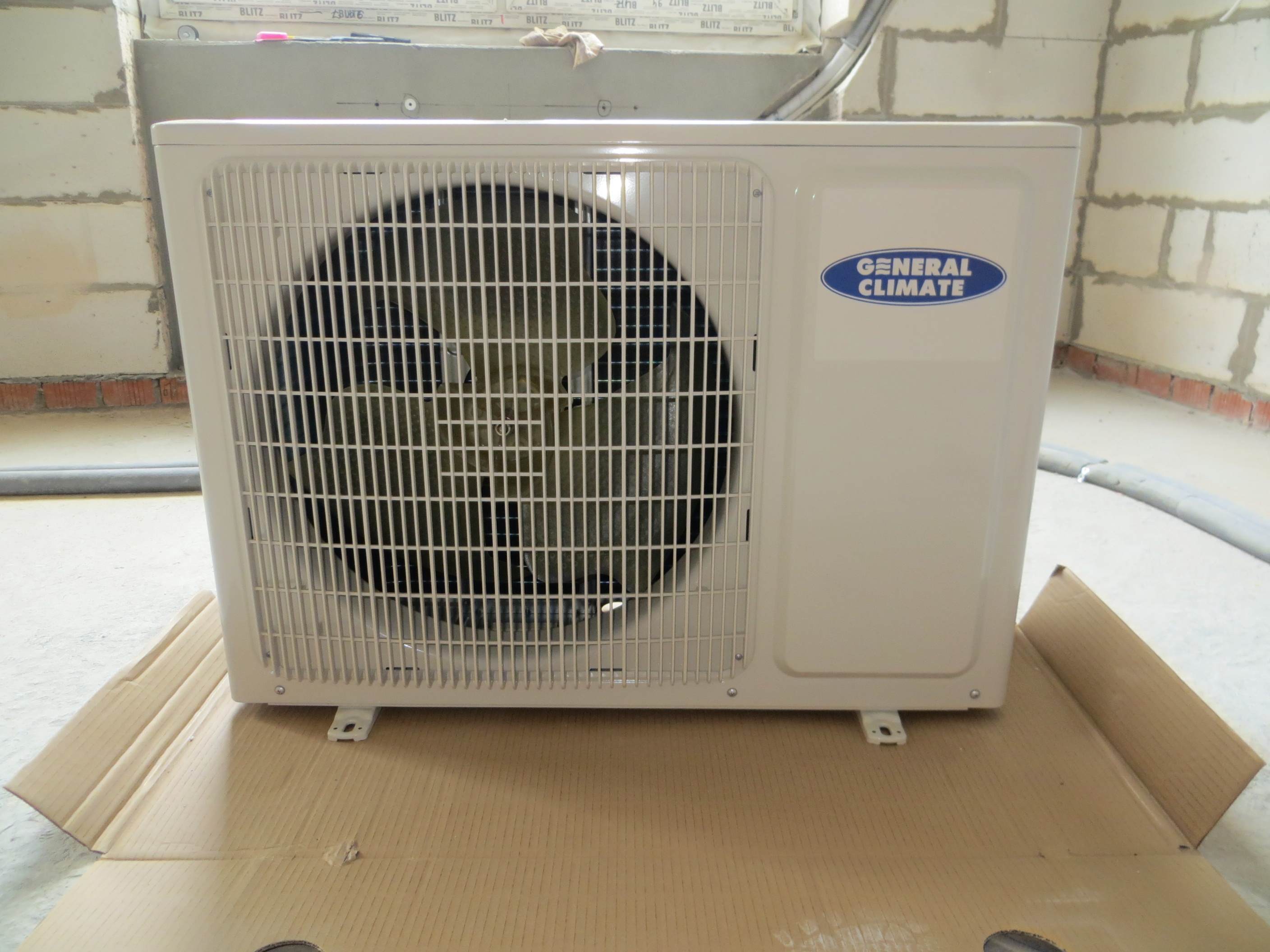

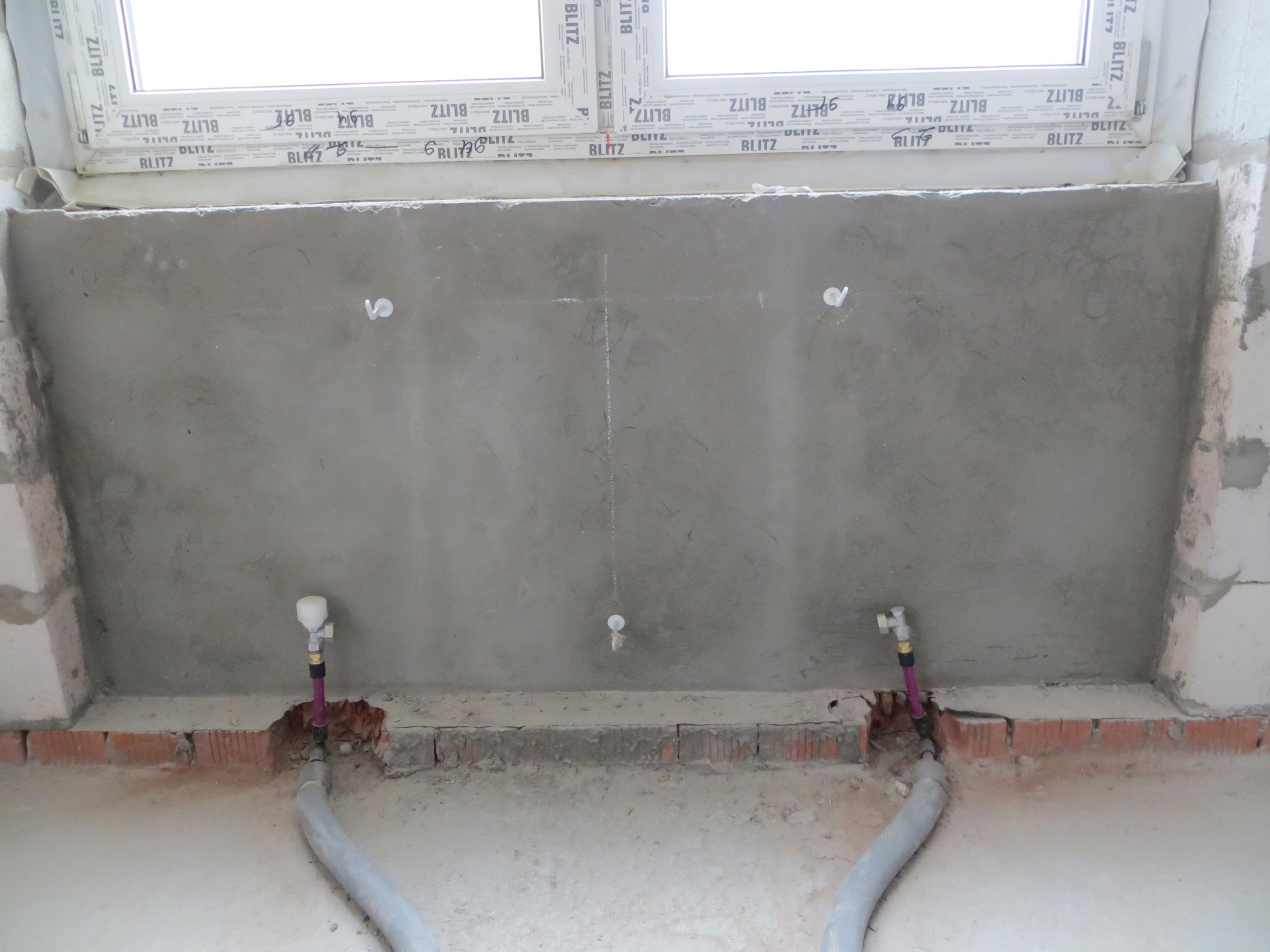

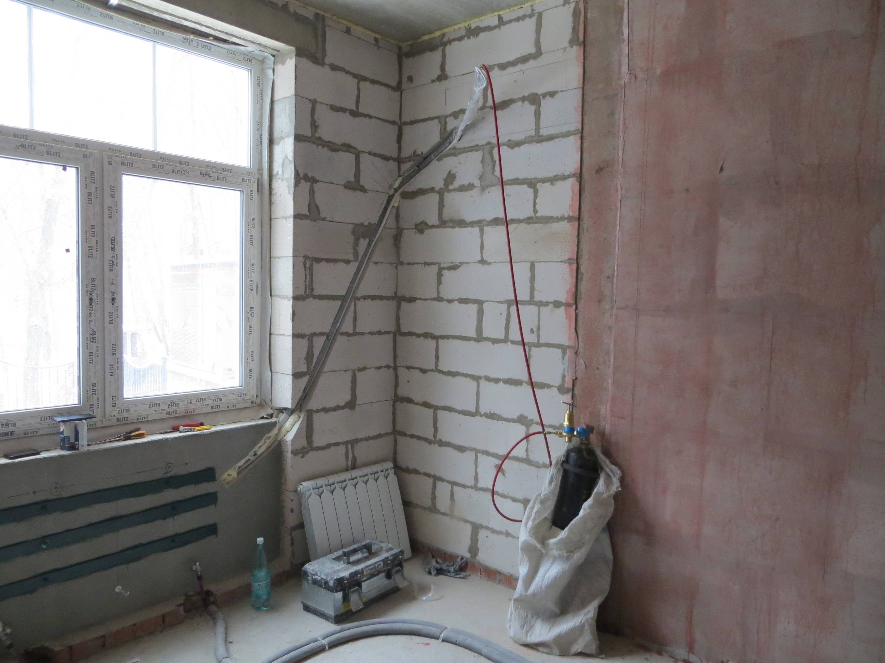

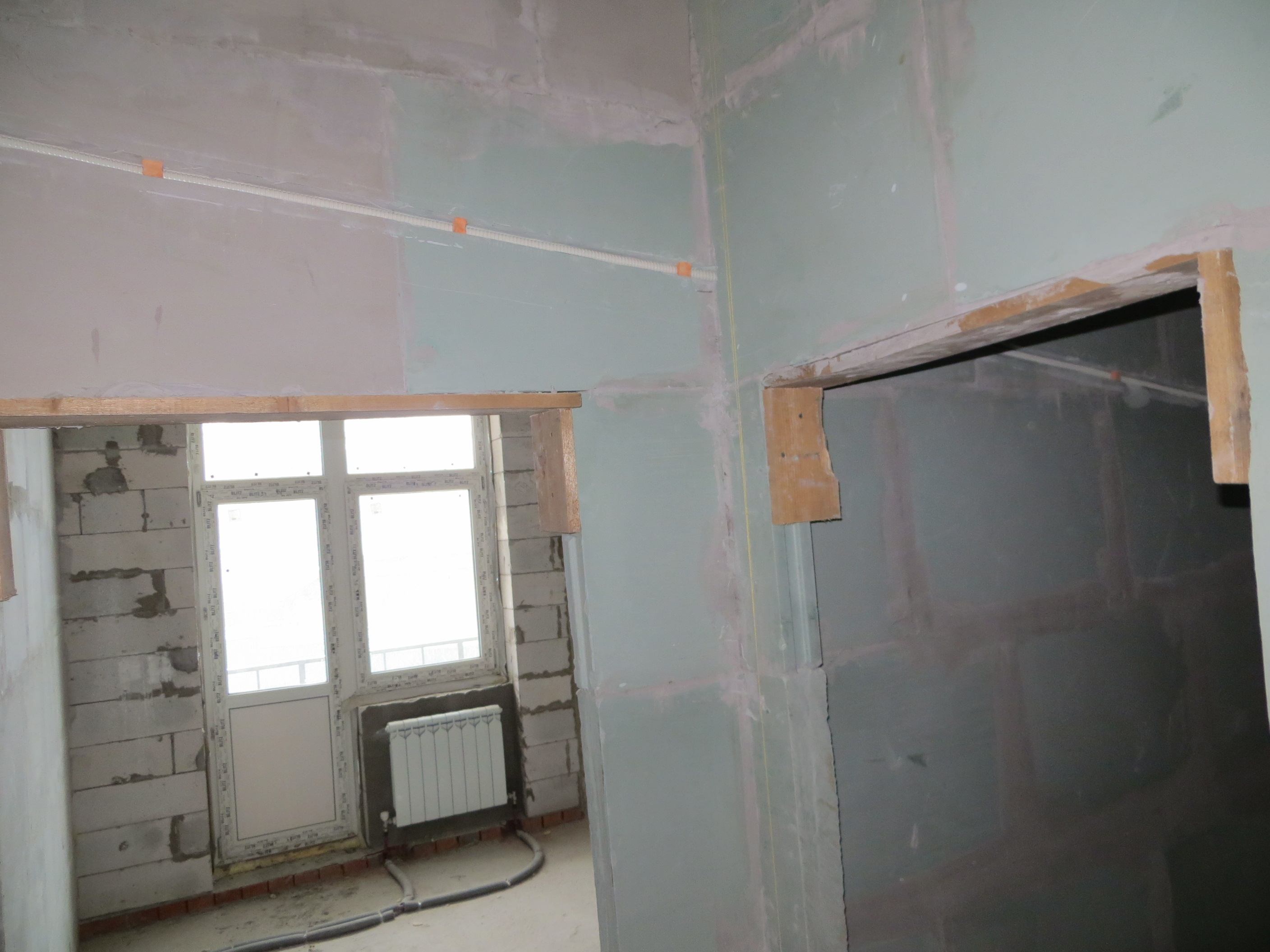

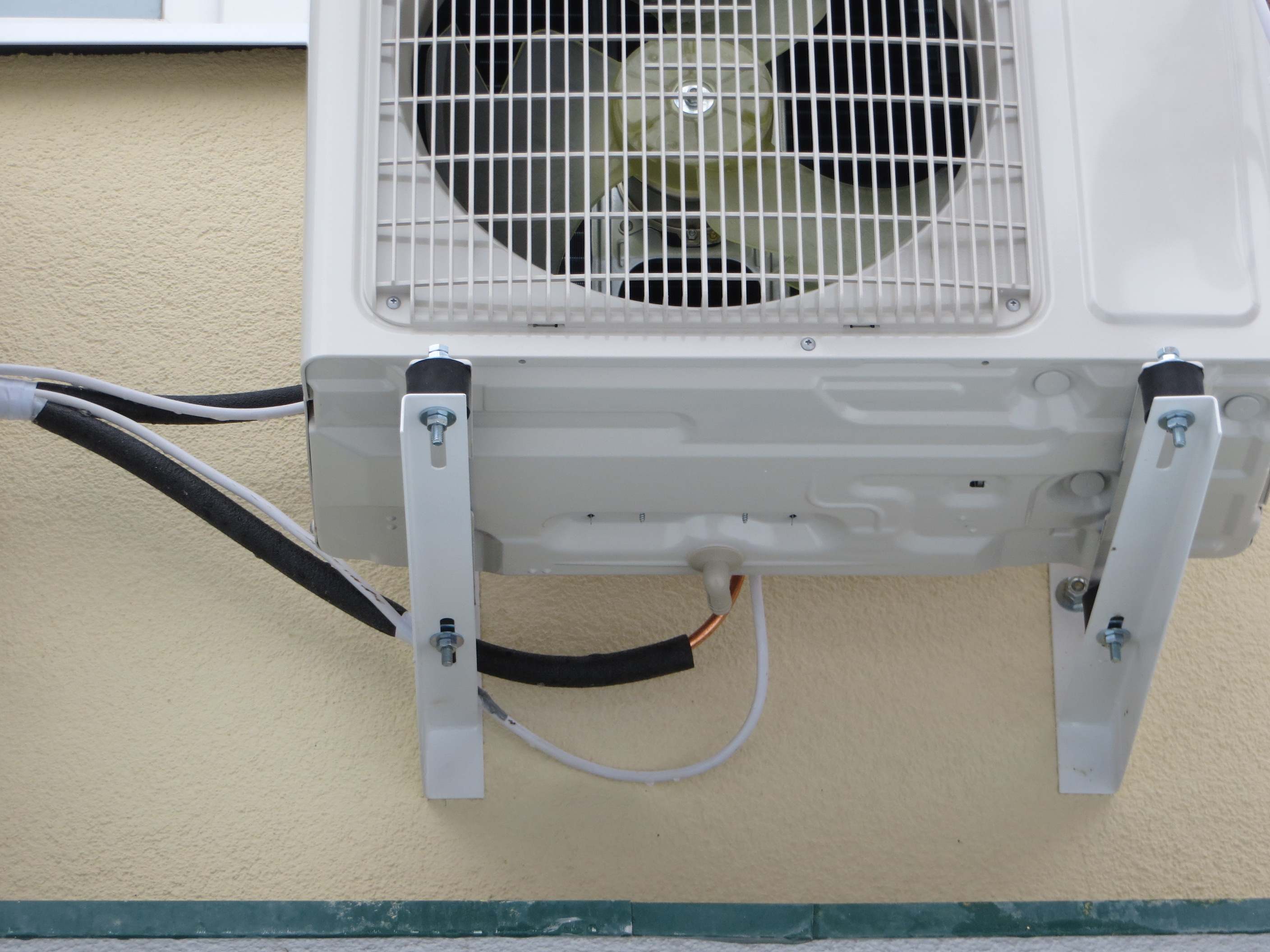

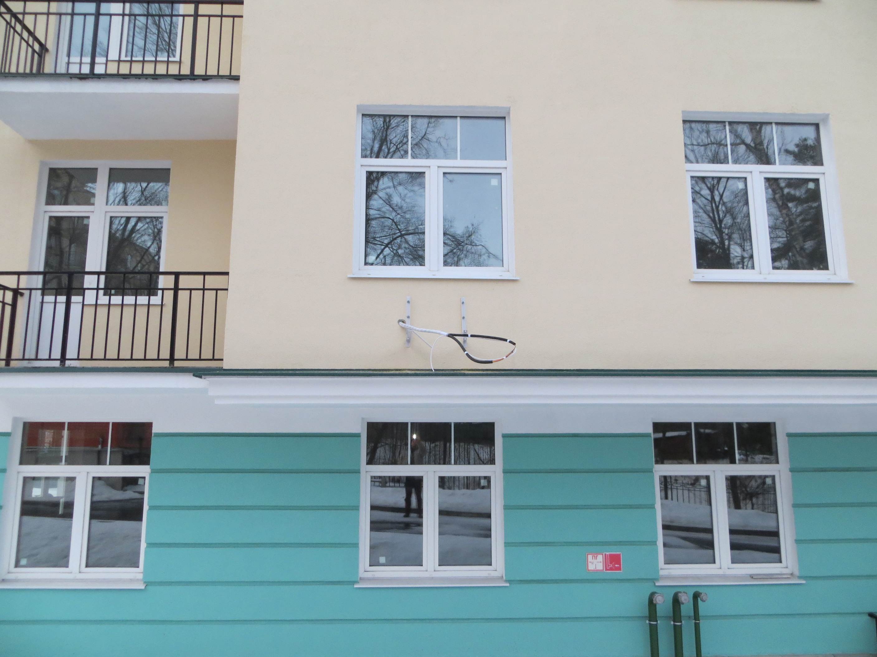

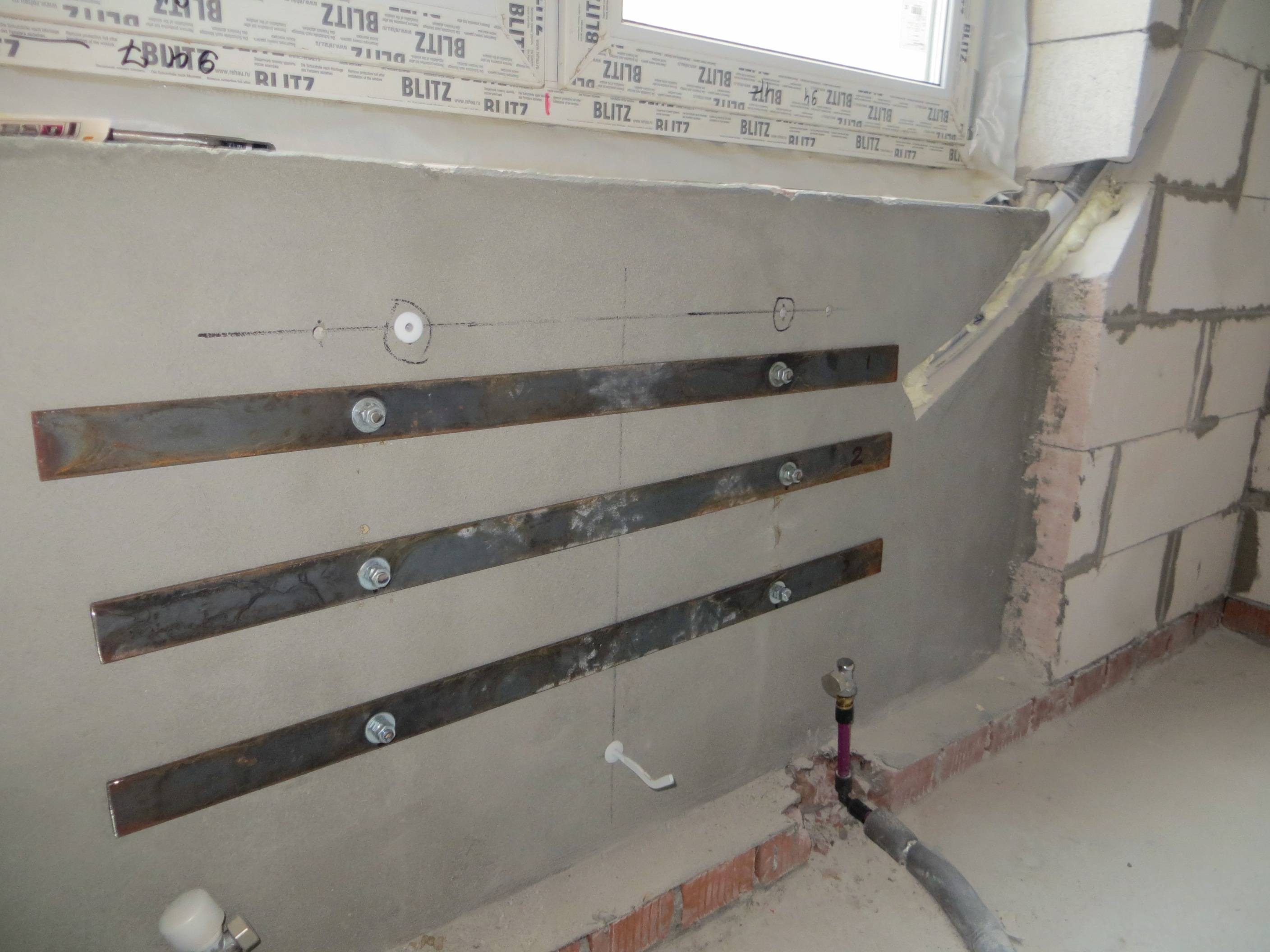

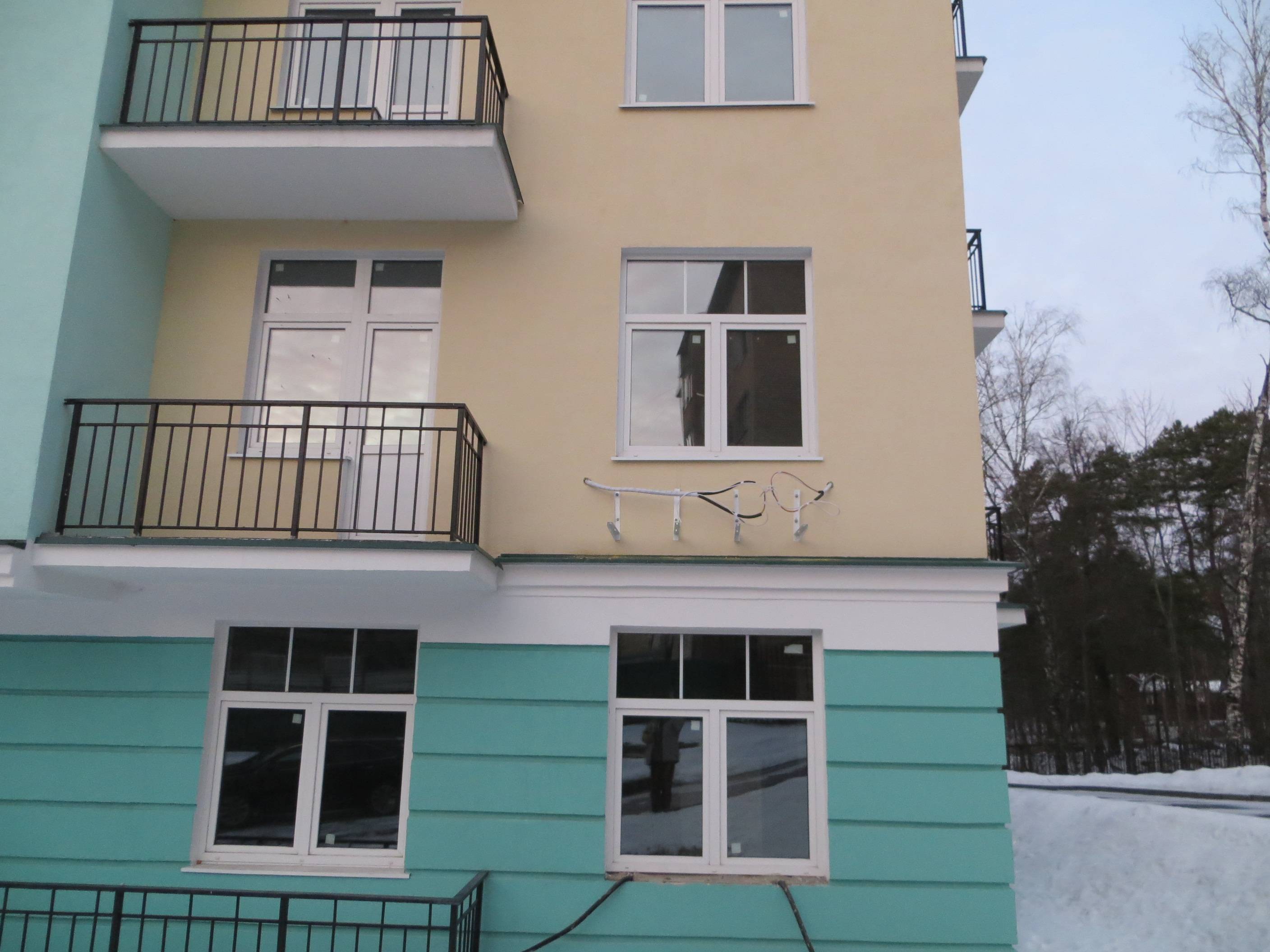

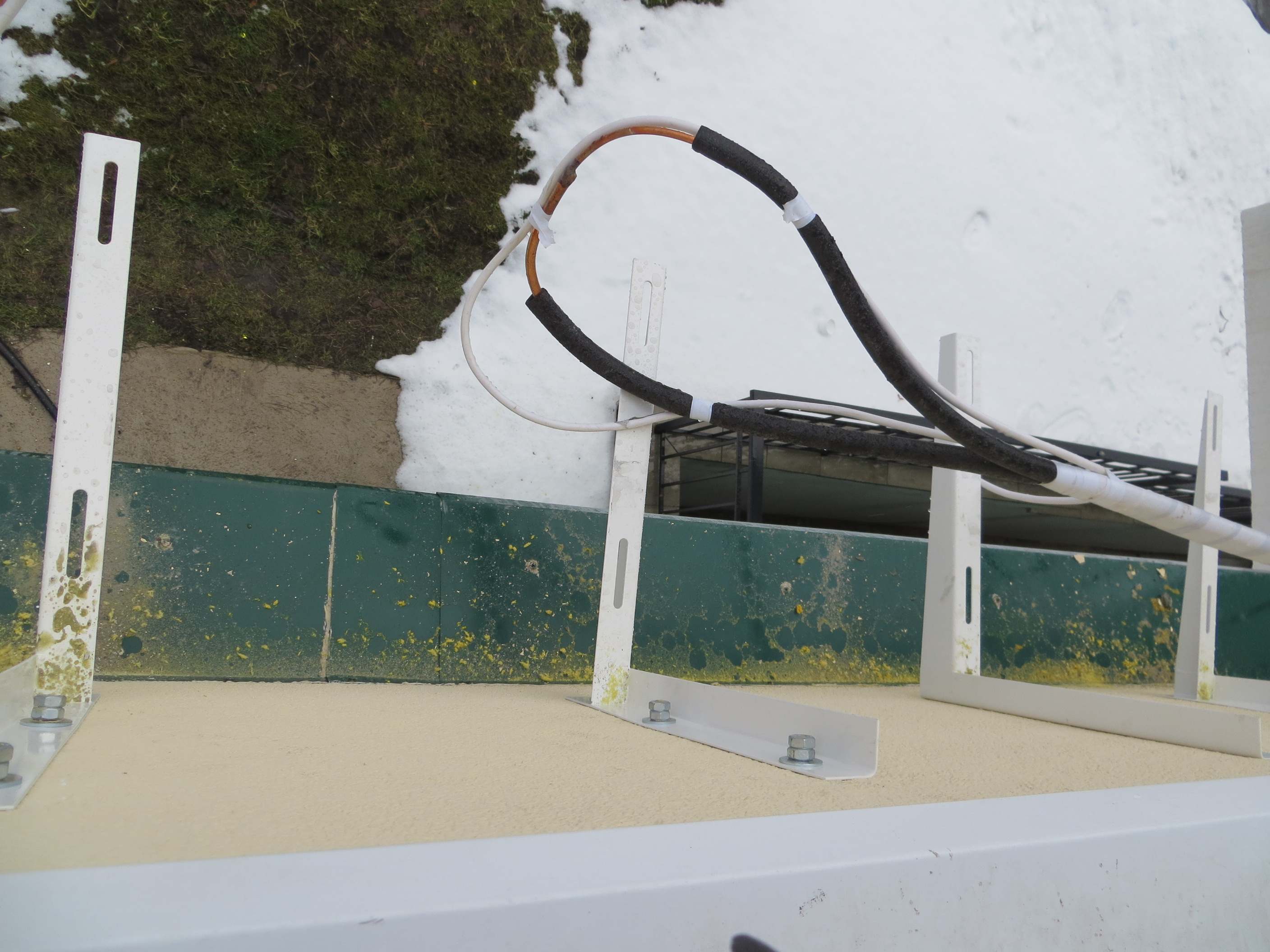

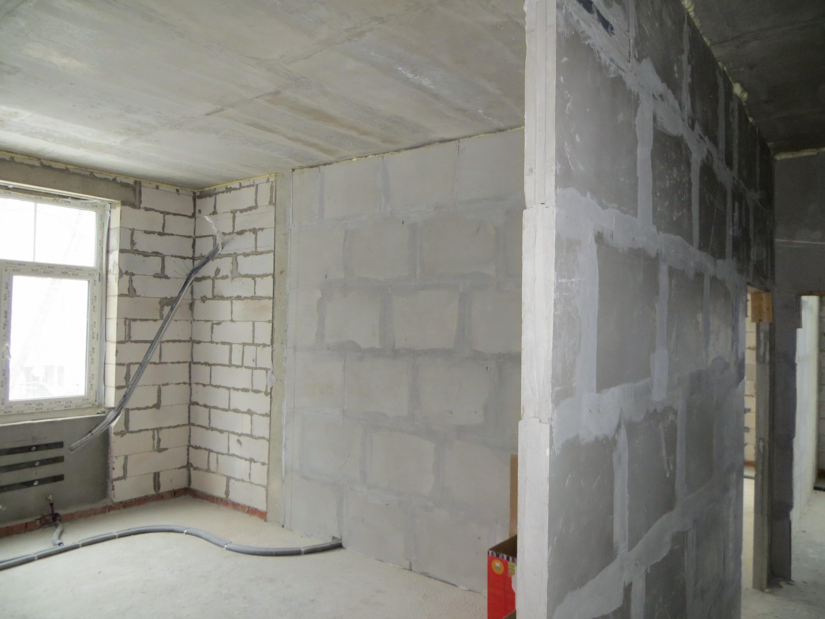

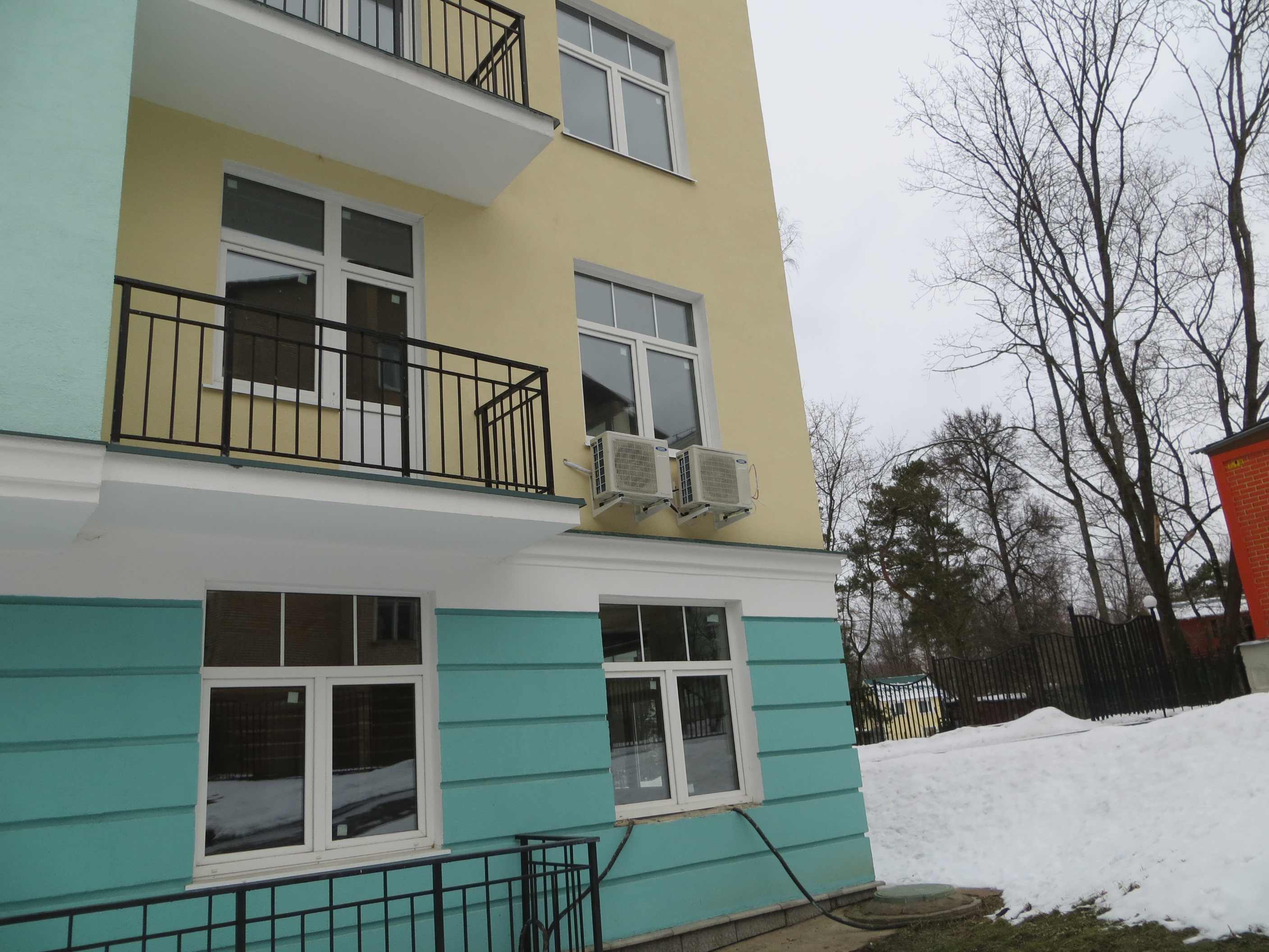

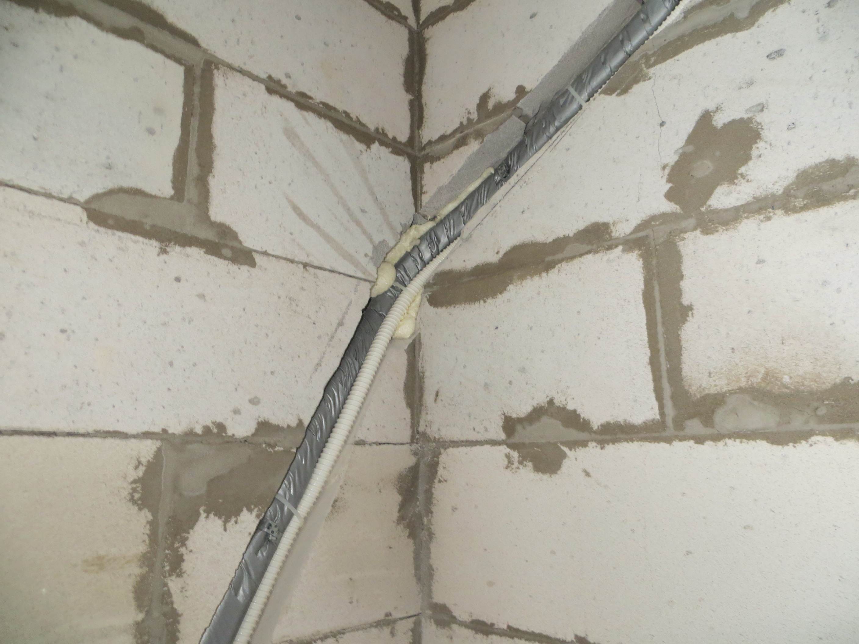

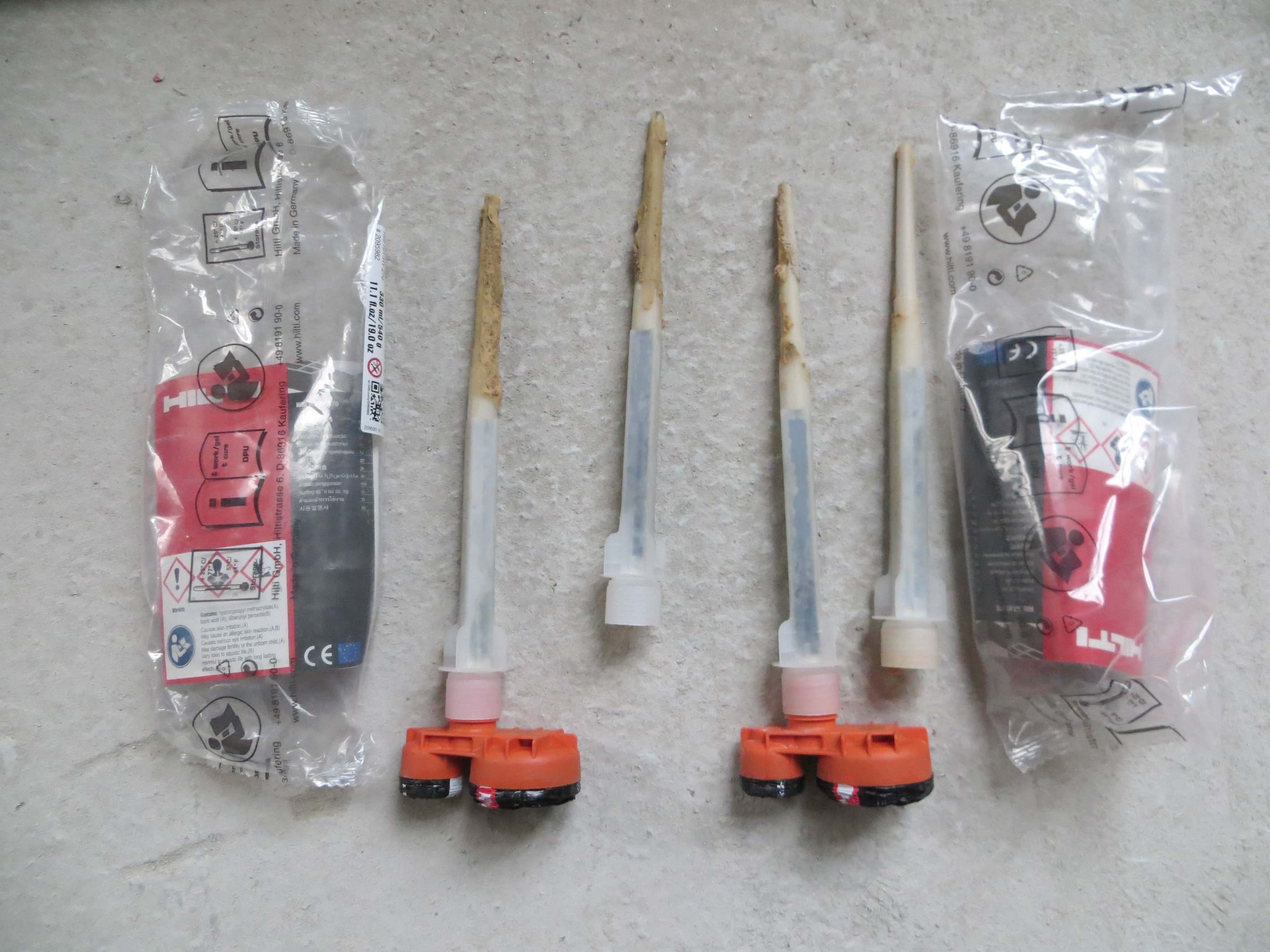

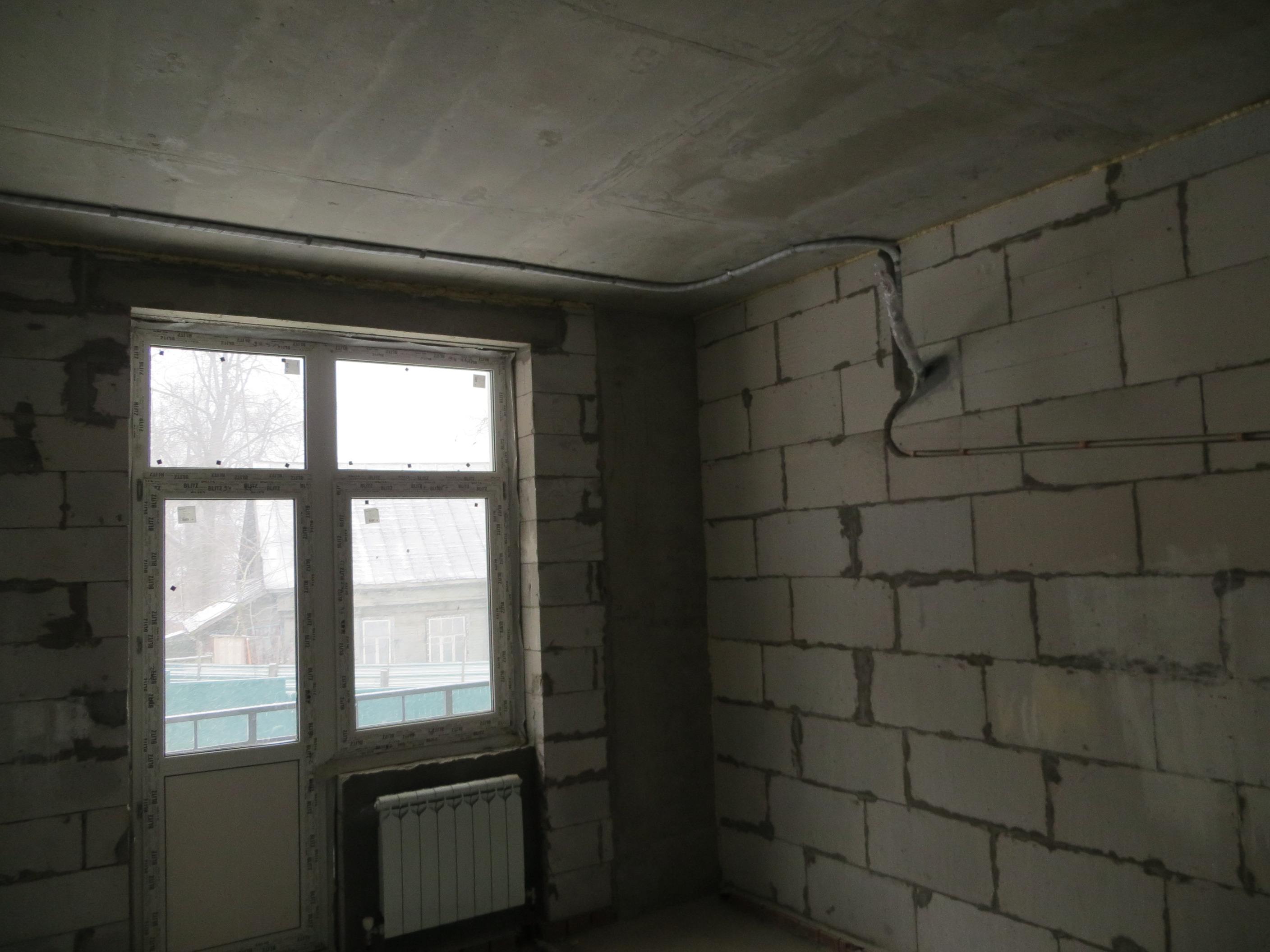

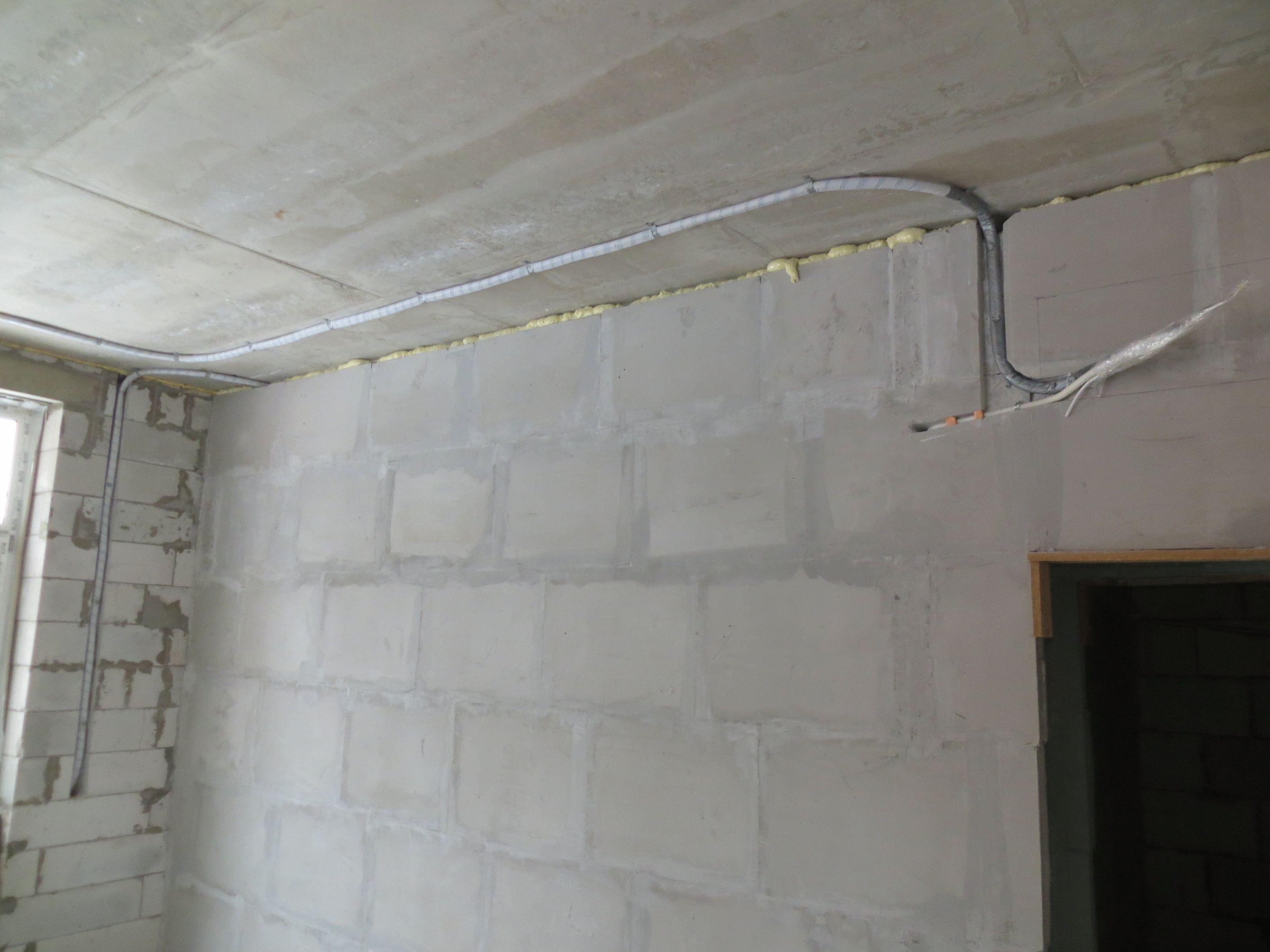

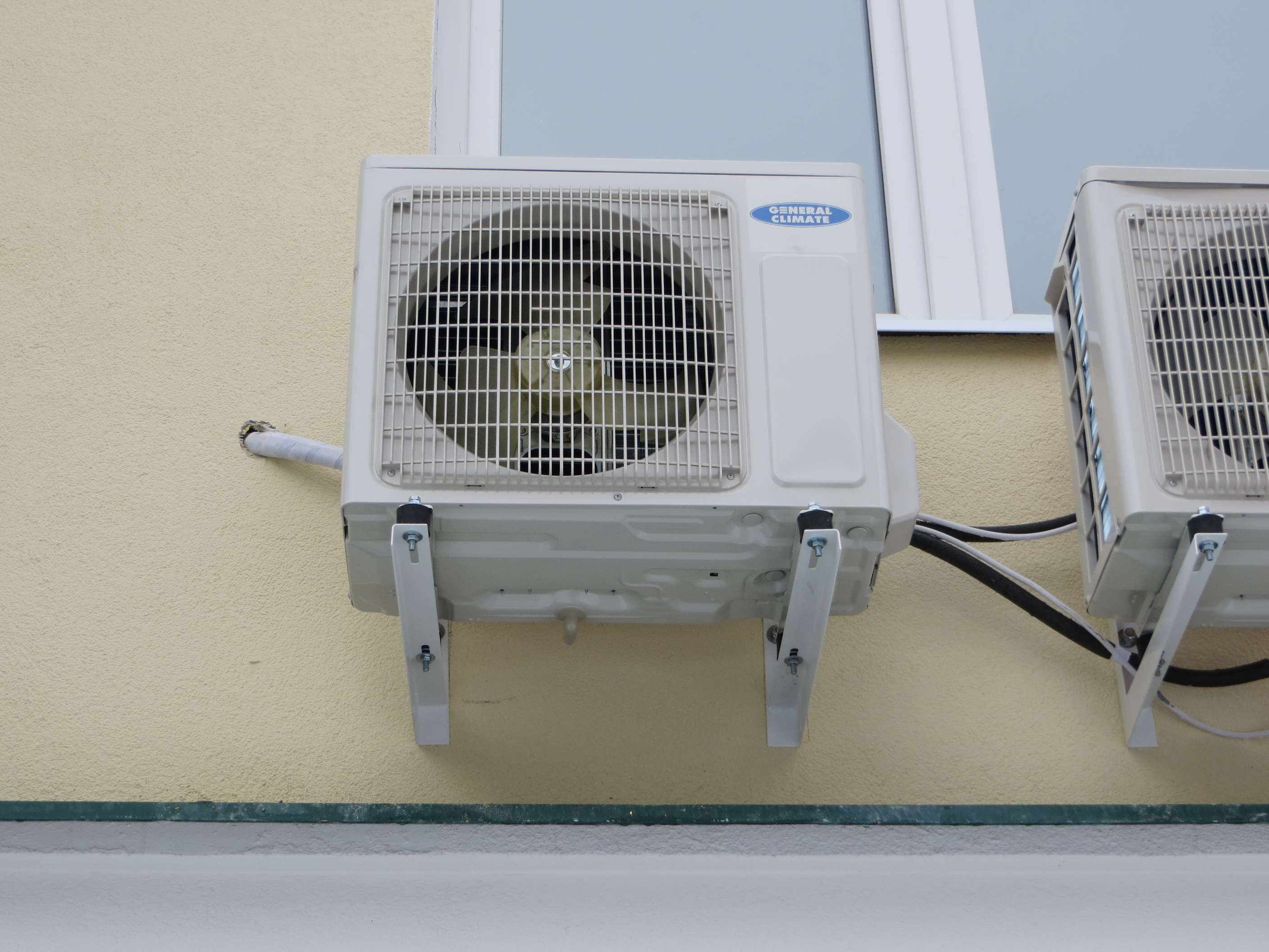

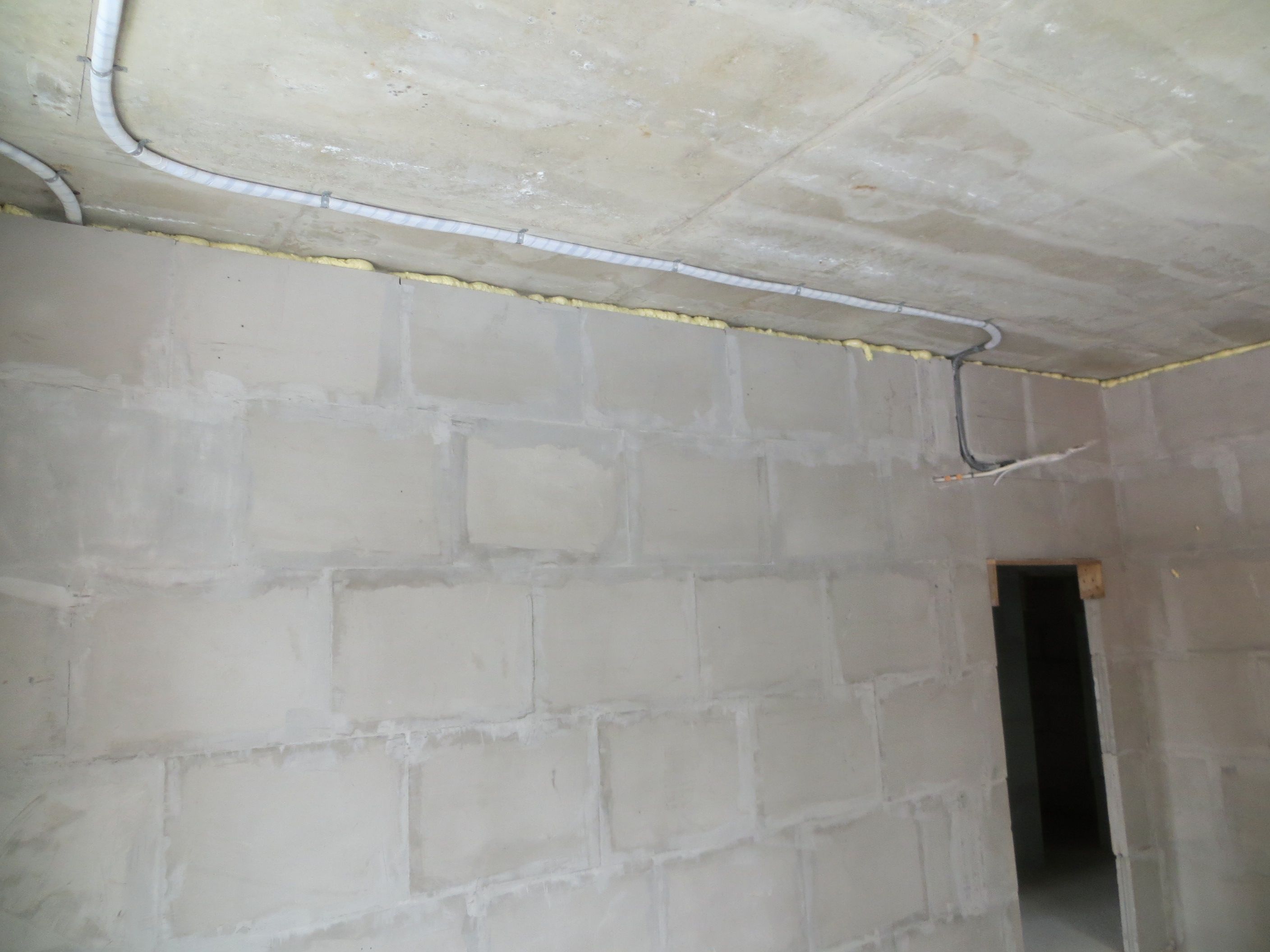

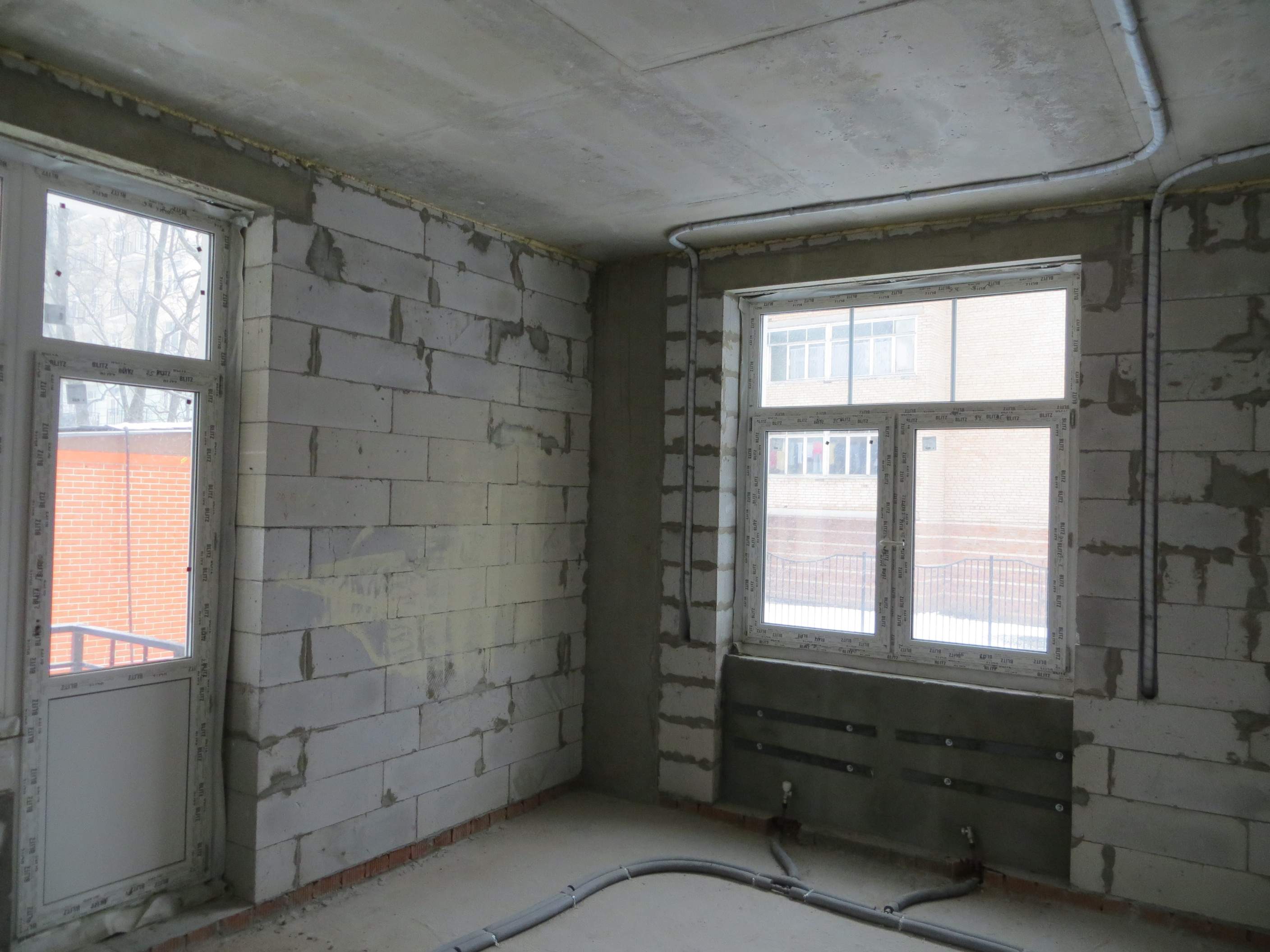

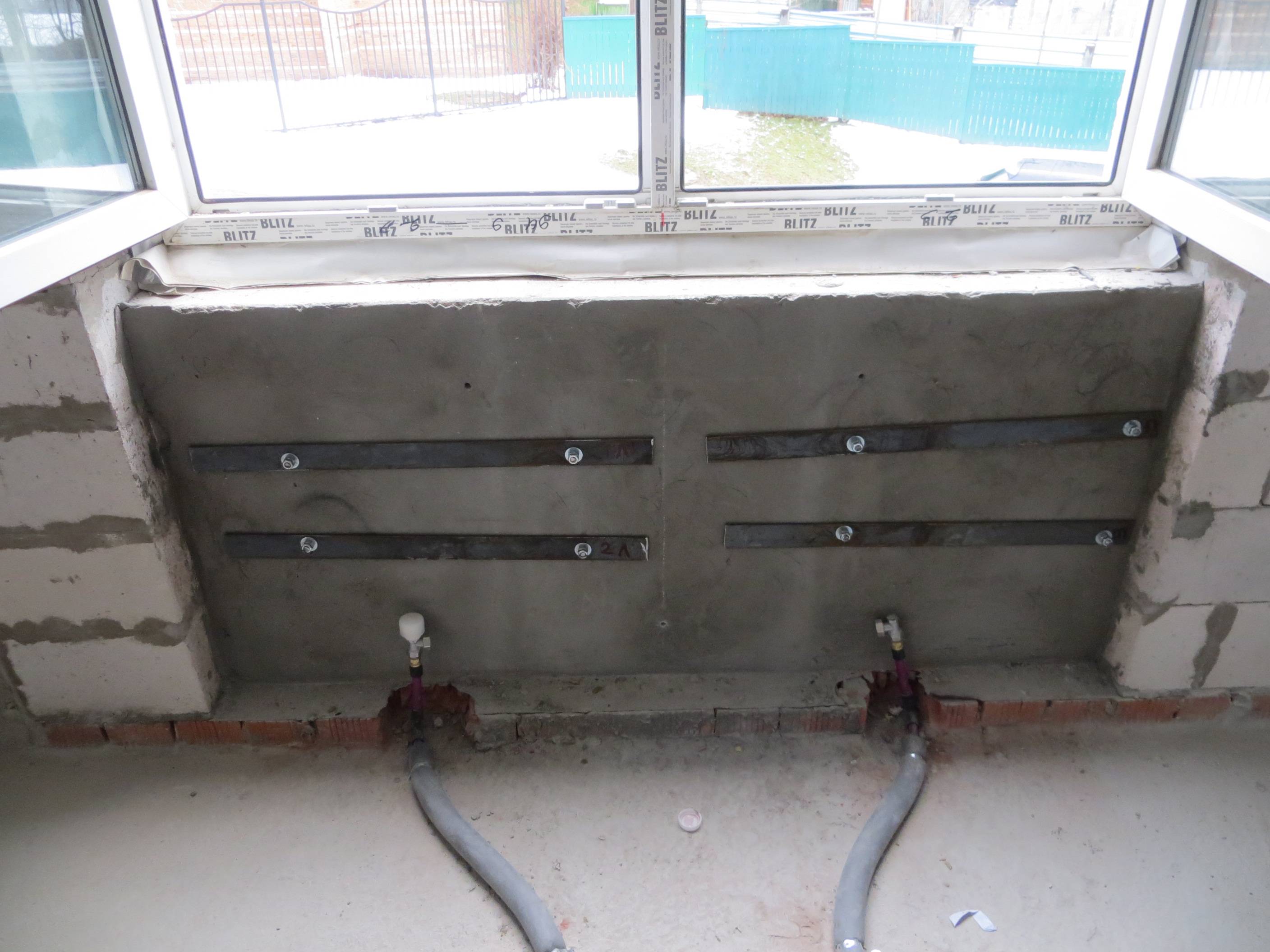

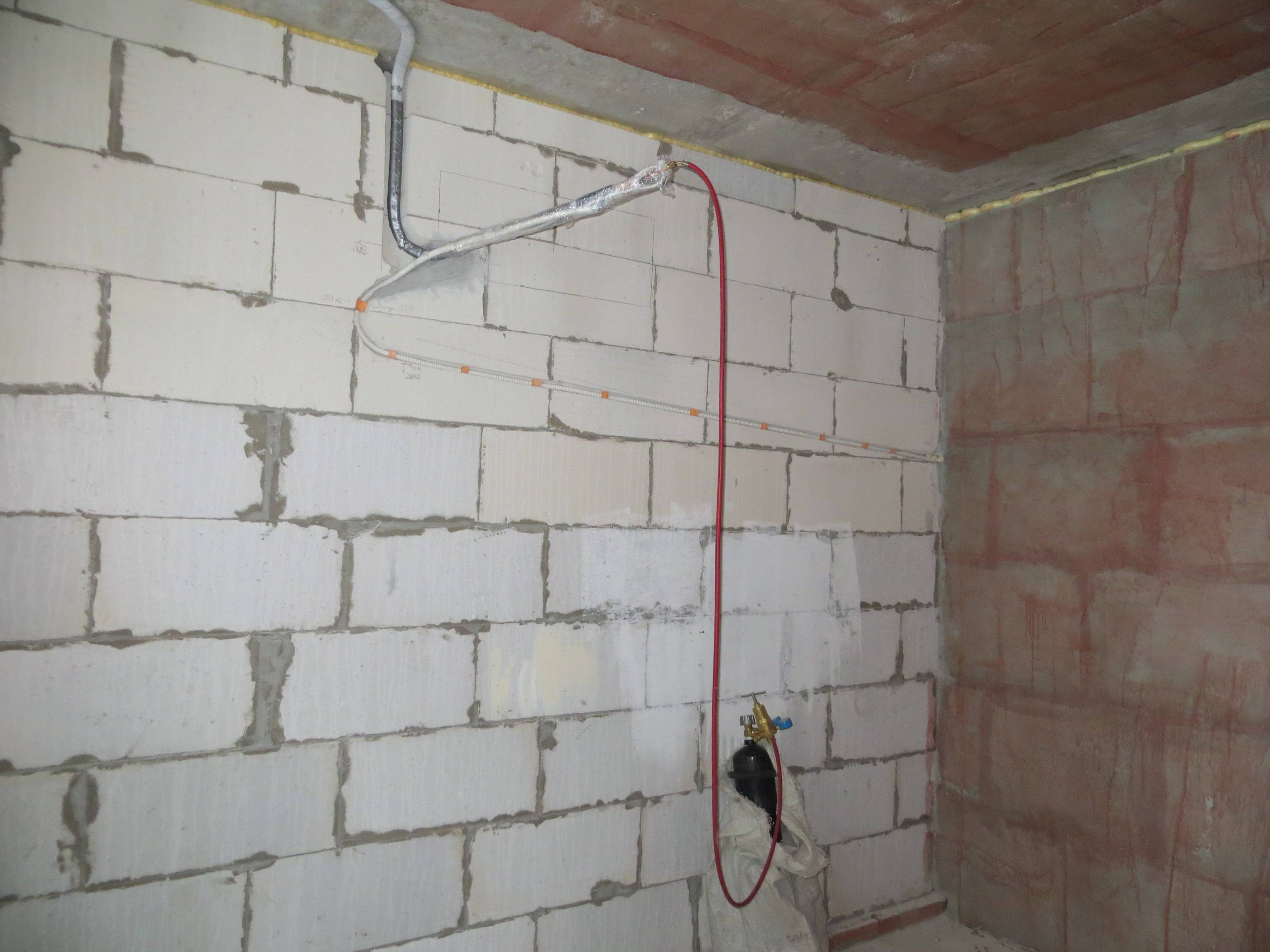

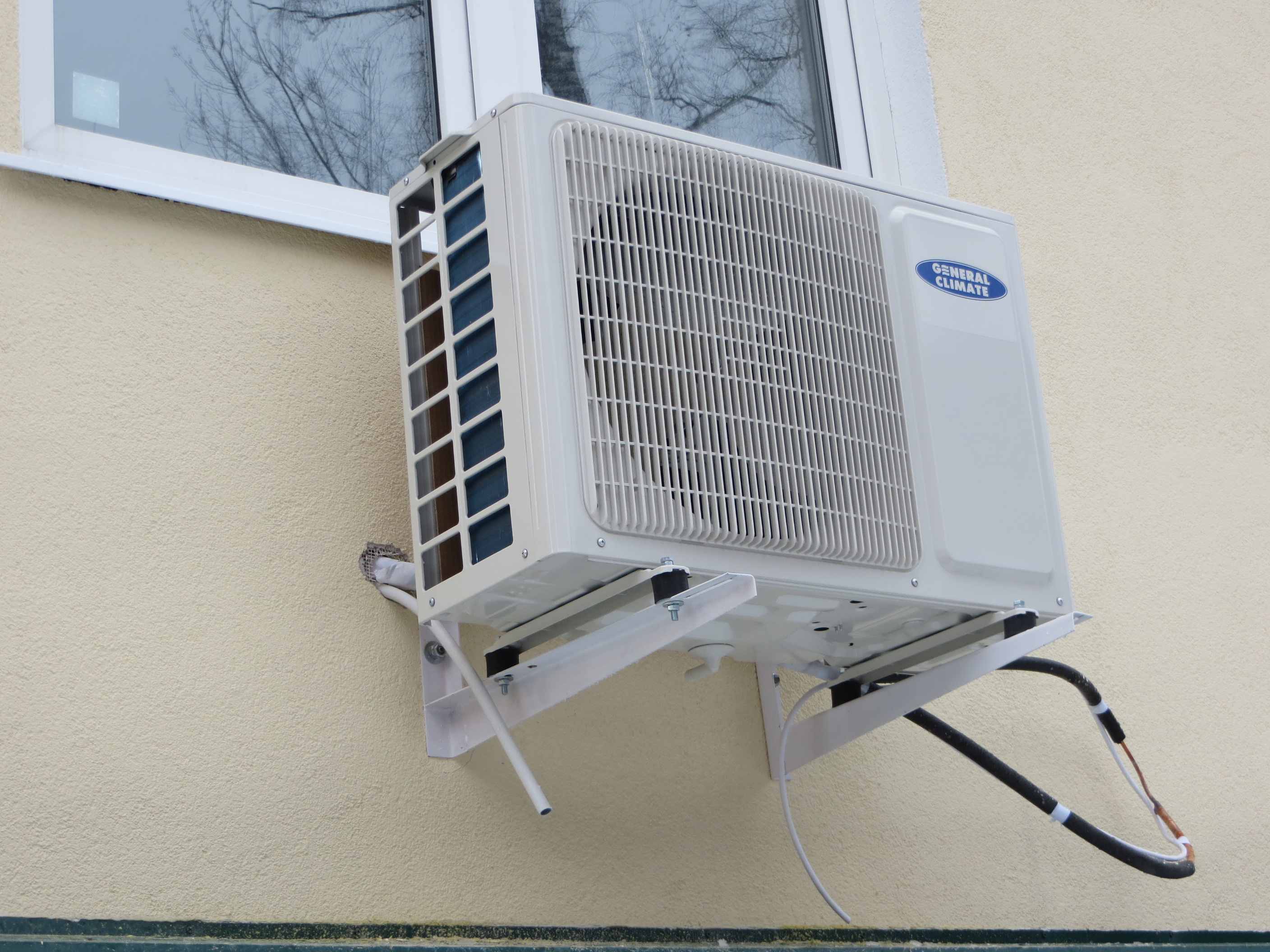

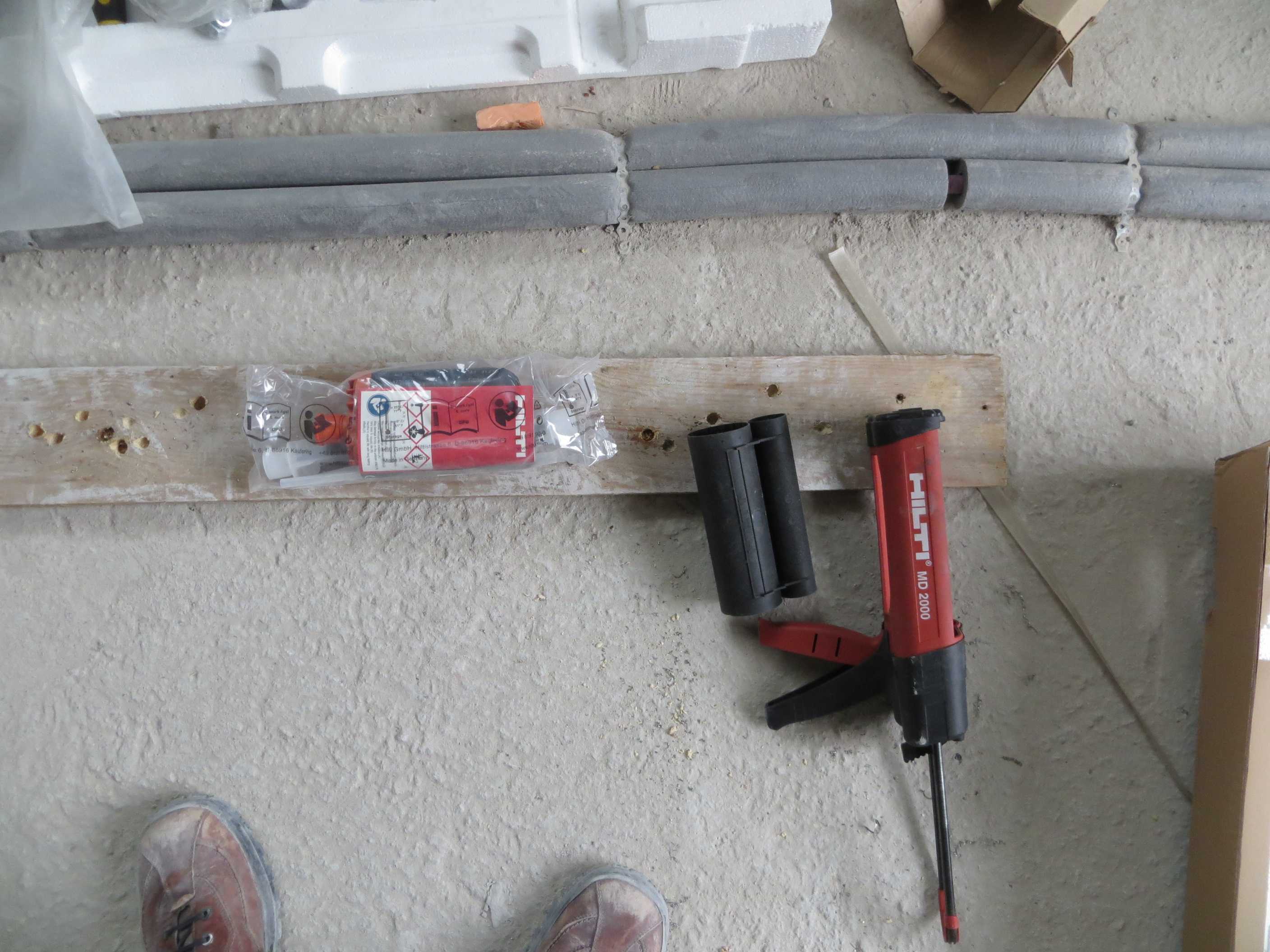

Установка трех кондиционеров Дженерал климат в новом жилом доме. Штробление , закладка трасс, опрессовка их азотом, вывешивание внешних блоков . Фасад дома - пеноблоки , внешняя сторона - теплоизоляция, покрытая фасадной краской . Для вывешивания блоков использовалась анкерная химия Хилти и шпильки, стягивалась конструкция металлическими пластинами. Для уменьшения вибрации блоки будут установлены на хилтевские виброгасители.
Первый этап.

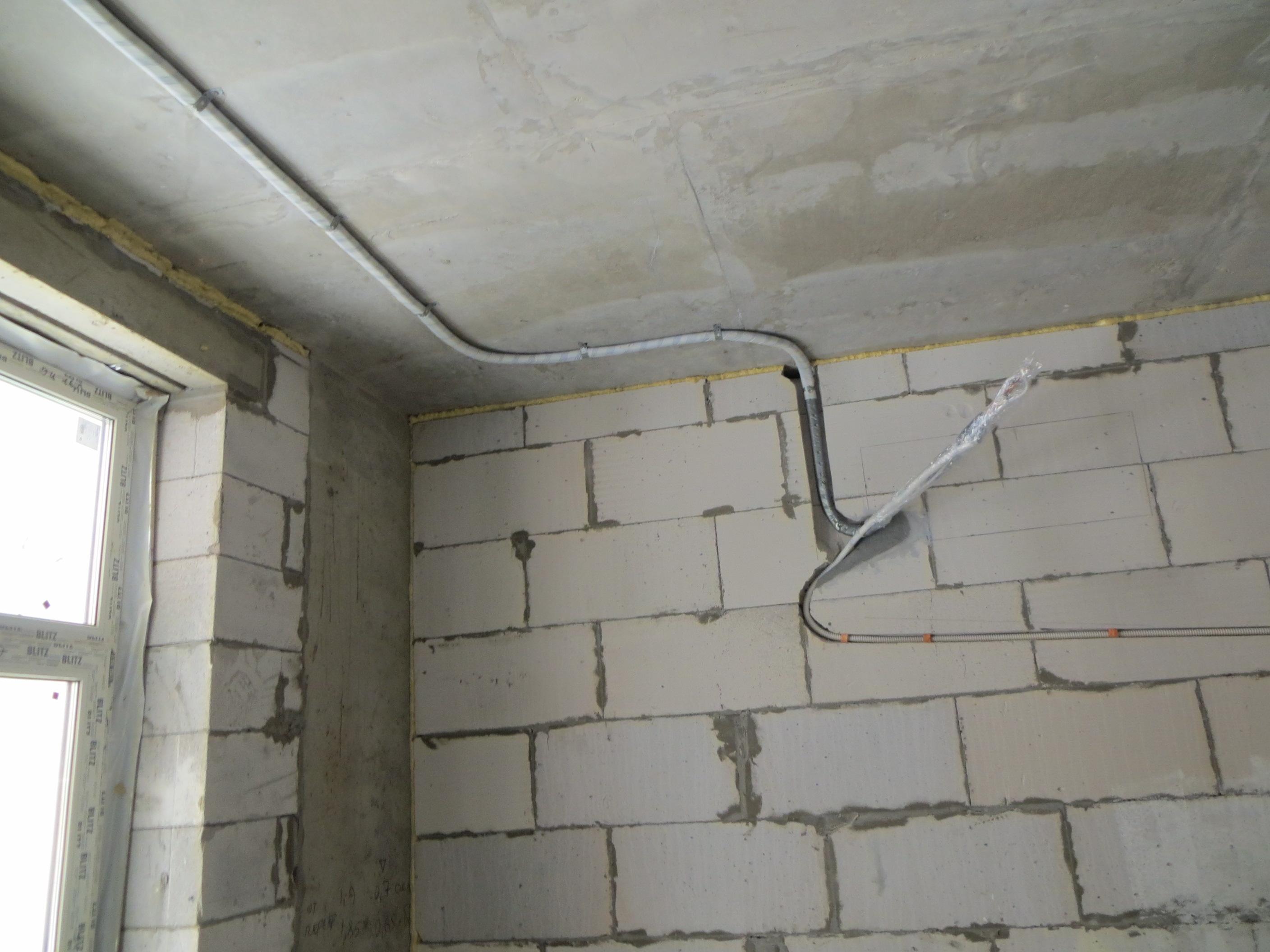

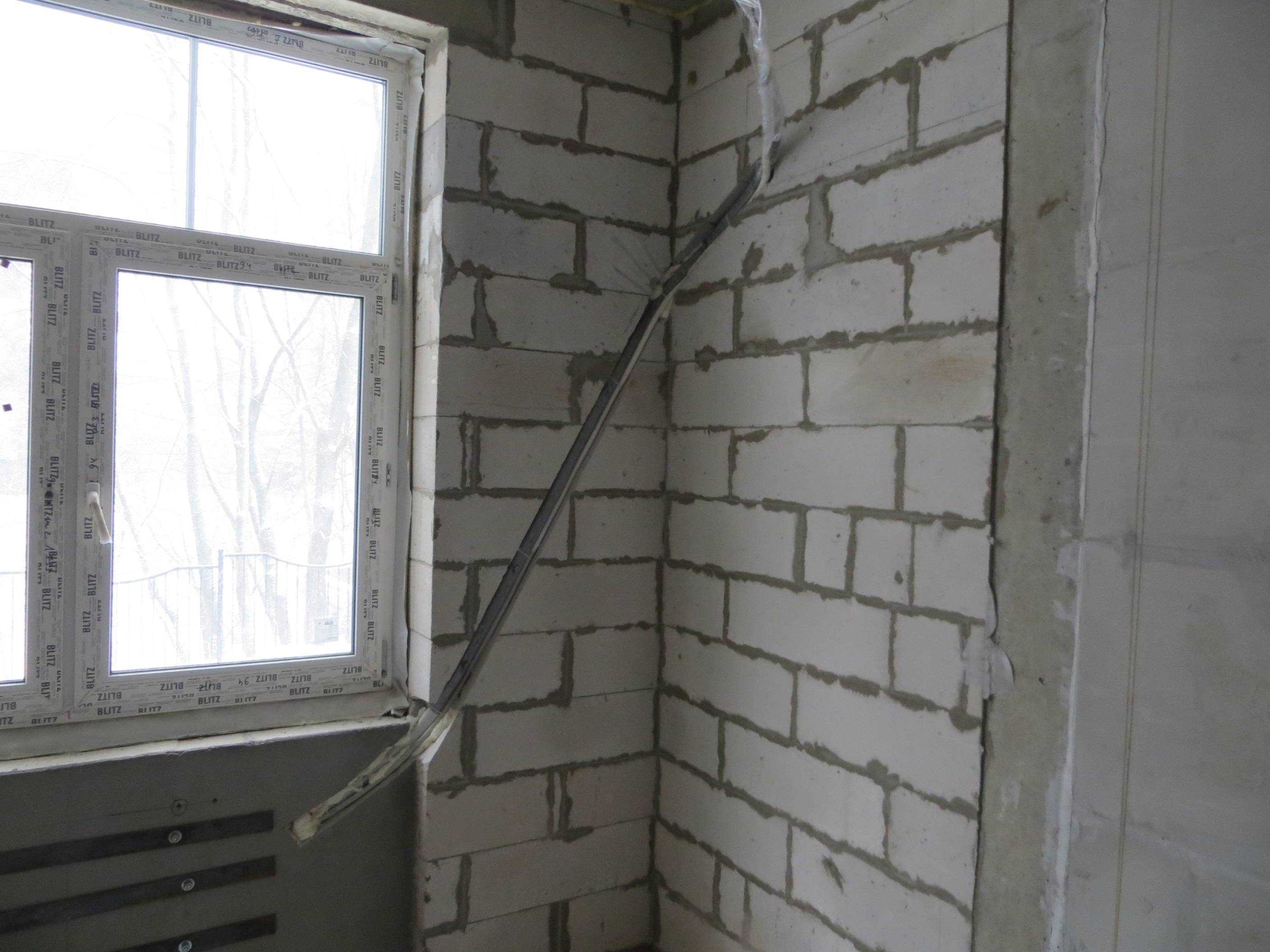

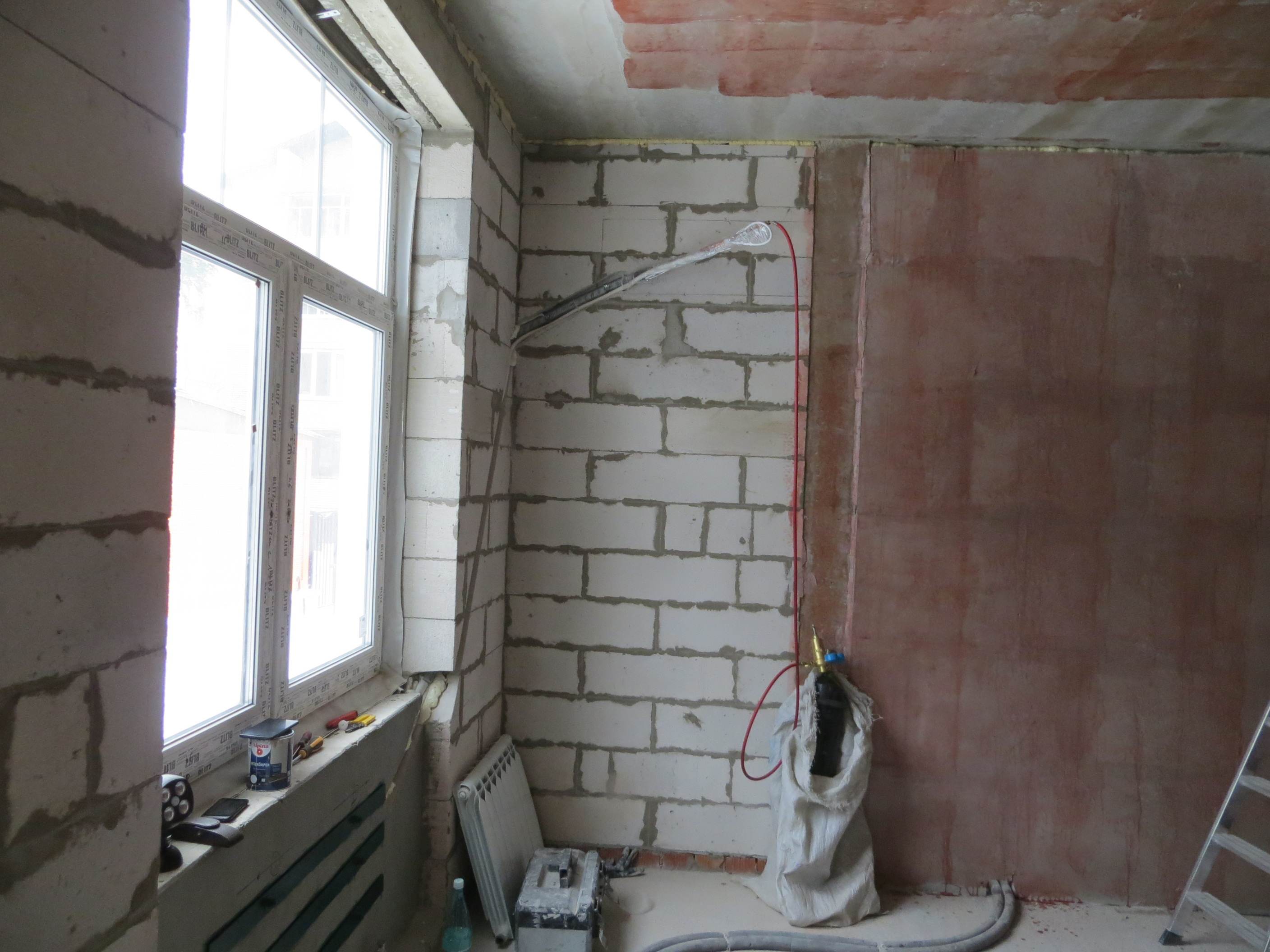

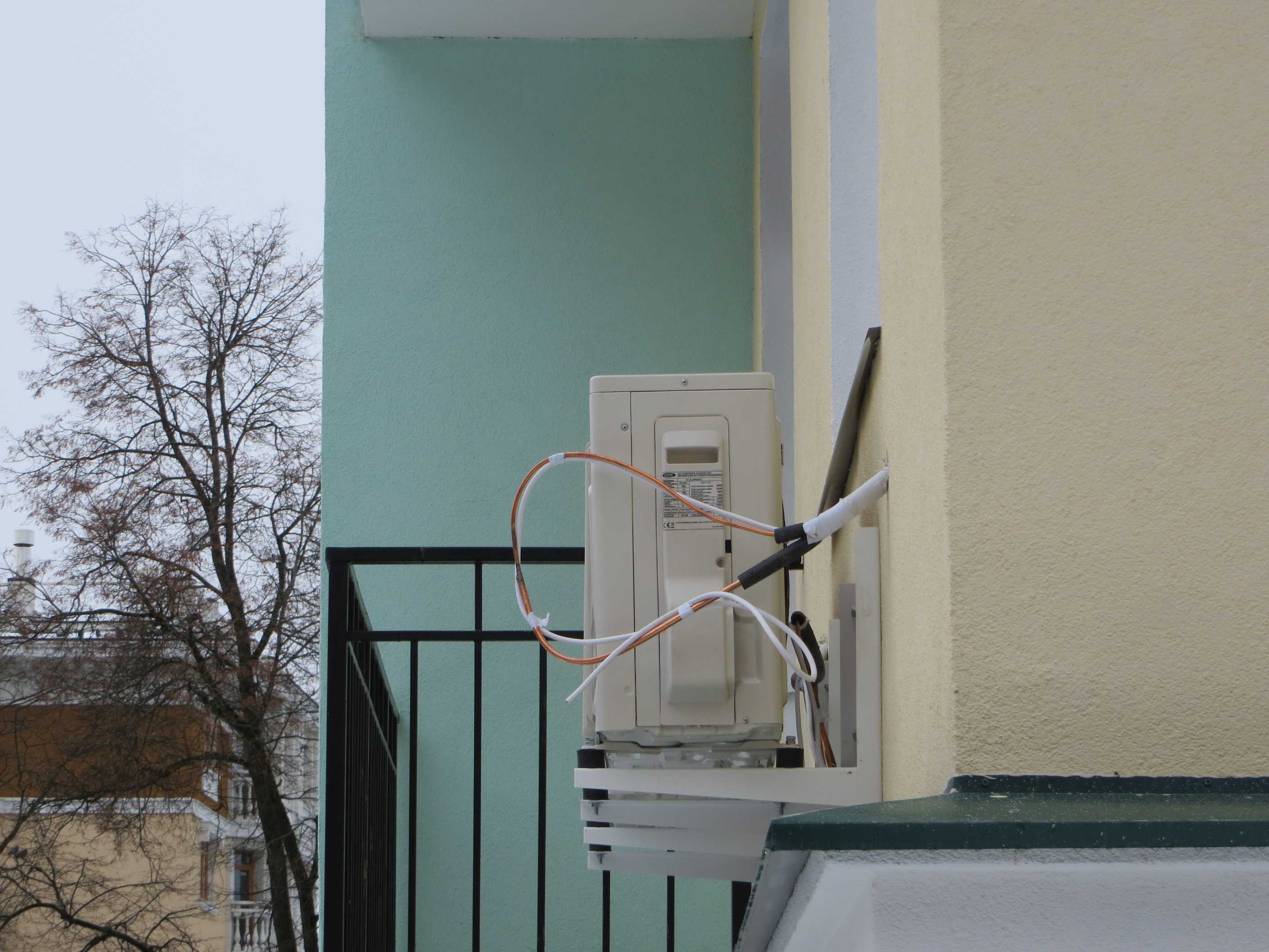

Установка трех кондиционеров Дженерал климат в новом жилом доме. Штробление , закладка трасс, опрессовка их азотом, вывешивание внешних блоков . Для уменьшения вибрации блоки будут установлены на хилтевские виброгасители. Первый этап.

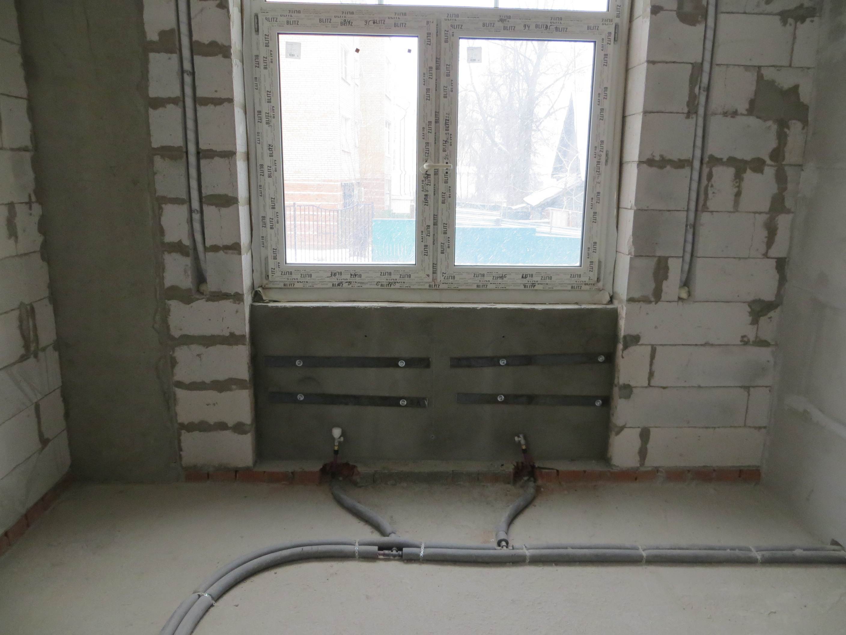

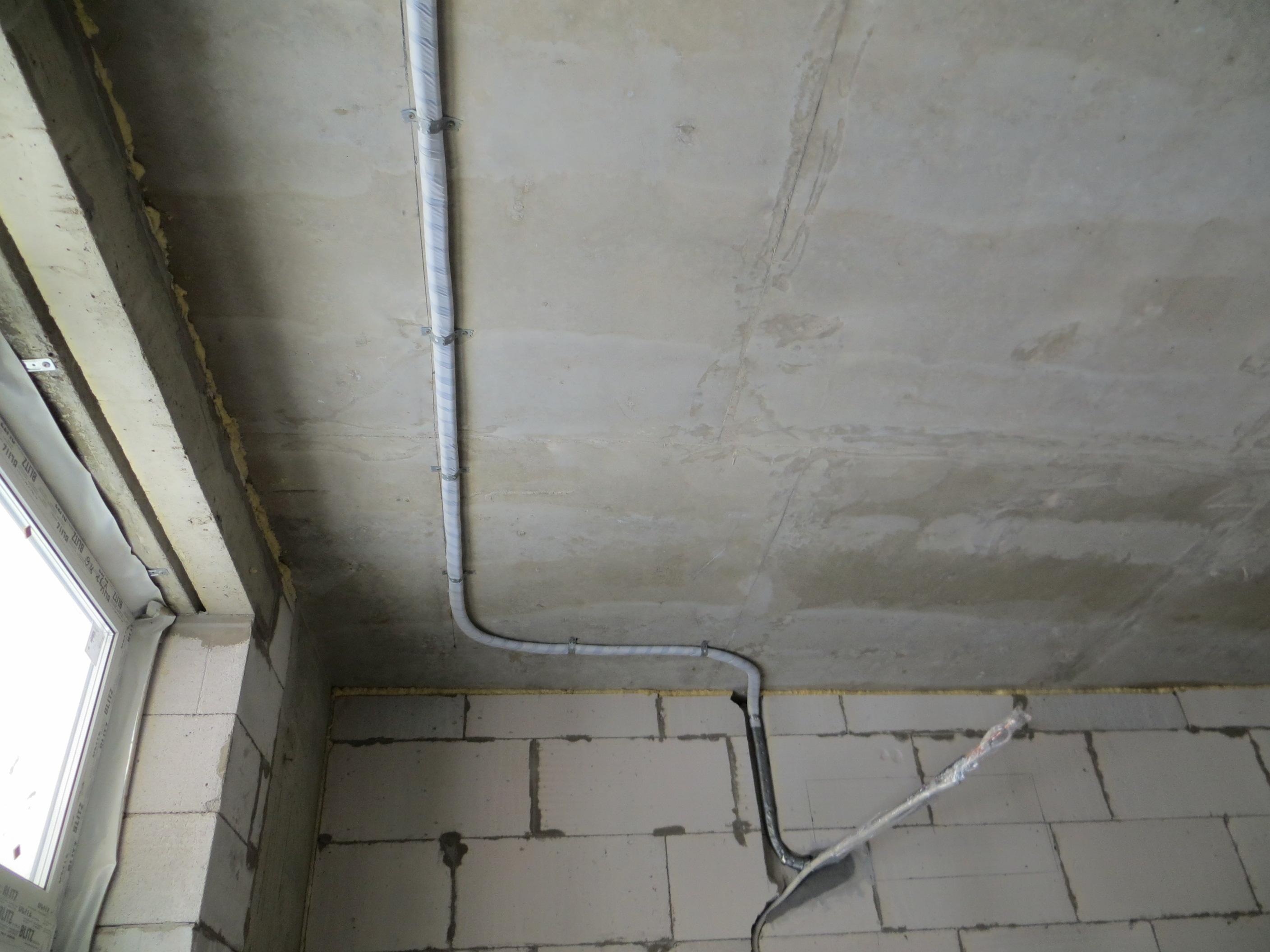

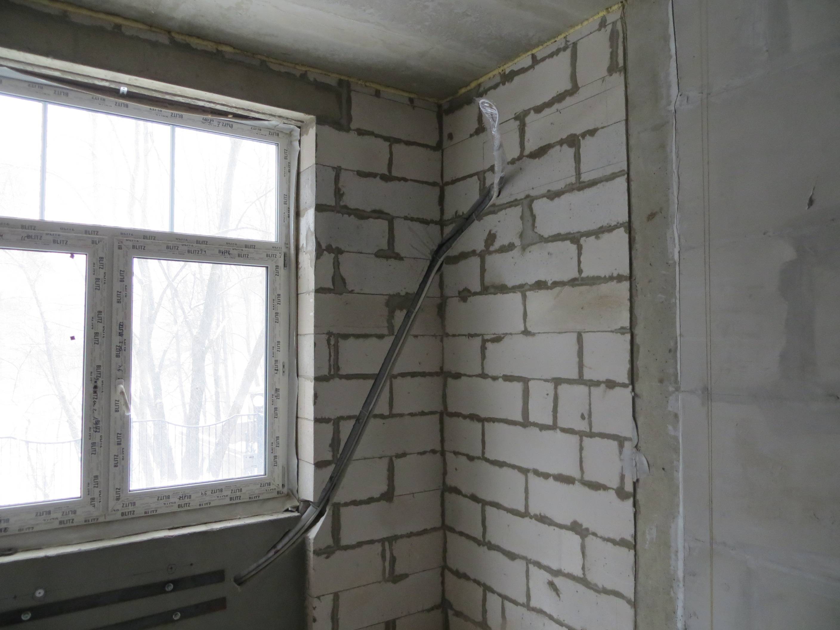

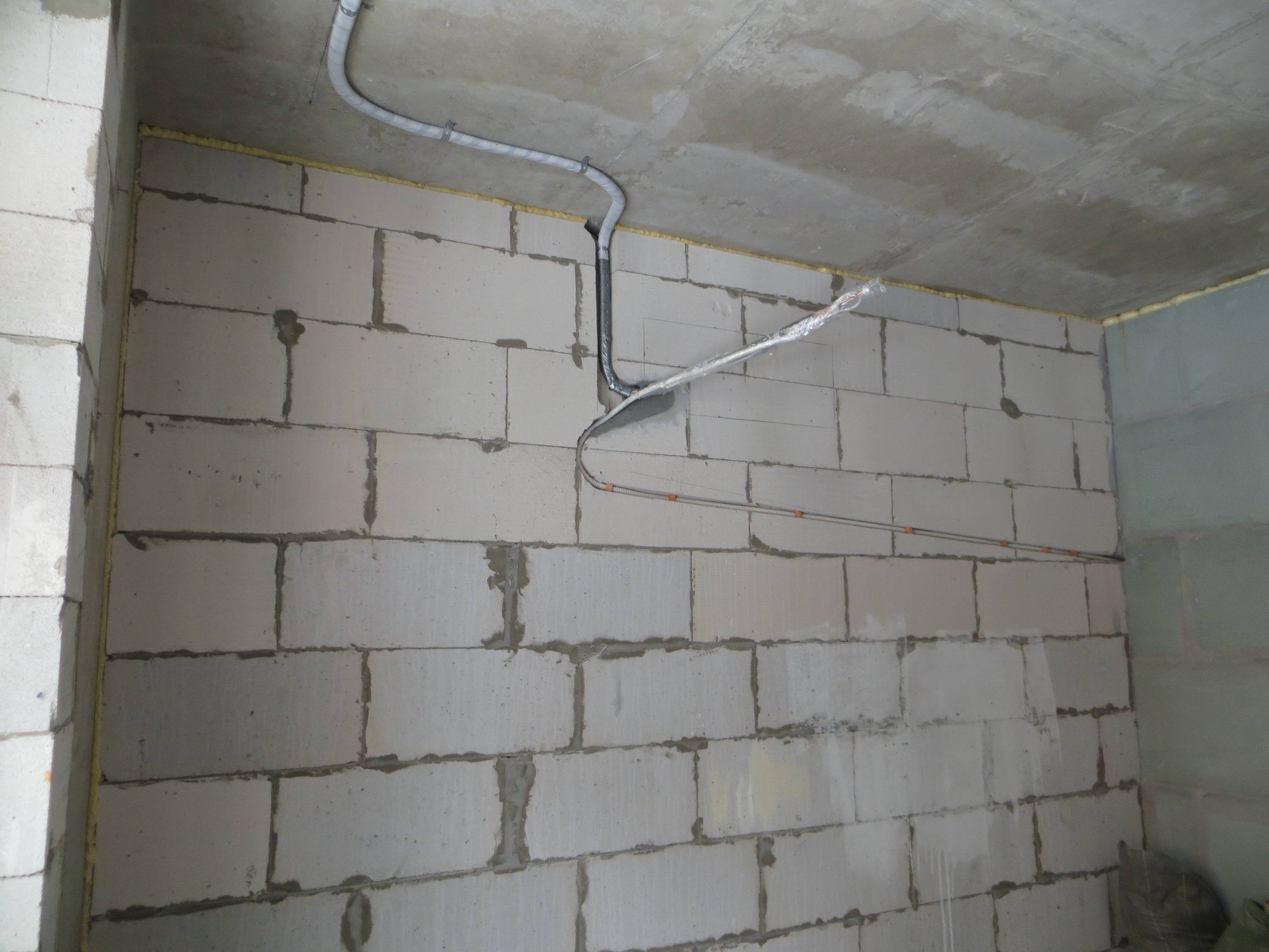

Установка трех кондиционеров Дженерал климат в новом жилом доме. Штробление , закладка трасс, опрессовка их азотом, вывешивание внешних блоков .Прокладка сливов до канализации. Для уменьшения вибрации блоки будут установлены на хилтевские виброгасители. Первый этап.

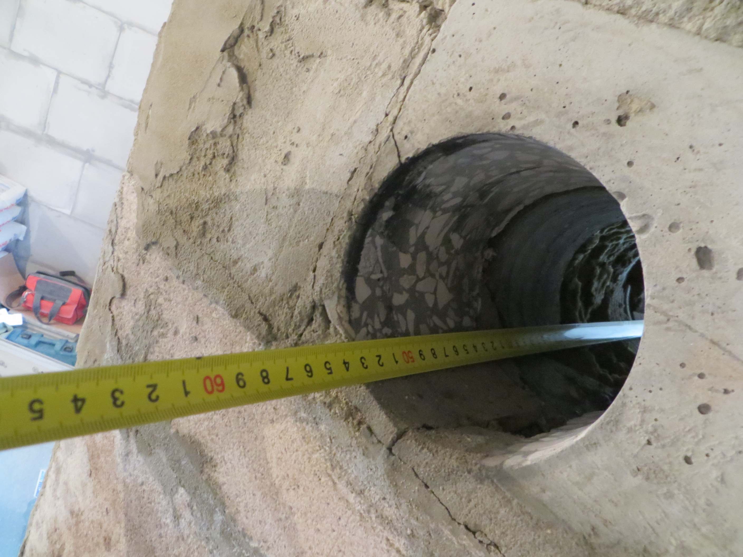

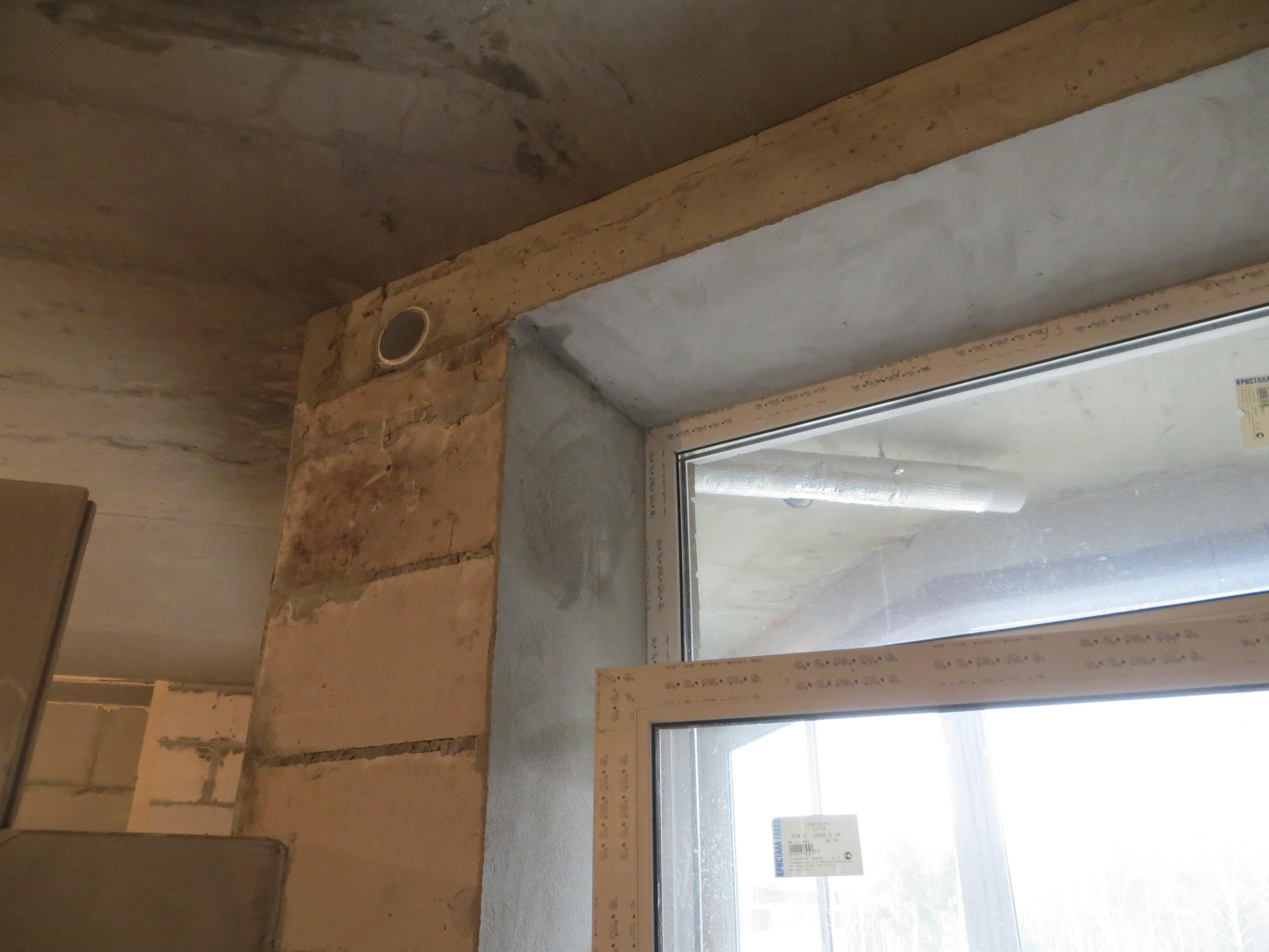

Добрый вечер. Скажите на каком минимальном расстоянии от плиты перекрытия можно просверлить отверстие в наружной стене диаметром 125мм, для вентканала вытяжки? Сколько будет стоить такая работа?
Bun1
Bun1
Регистрация: 13.11.2006
Сообщений: 1063
17.12.2016 в 19:07:30

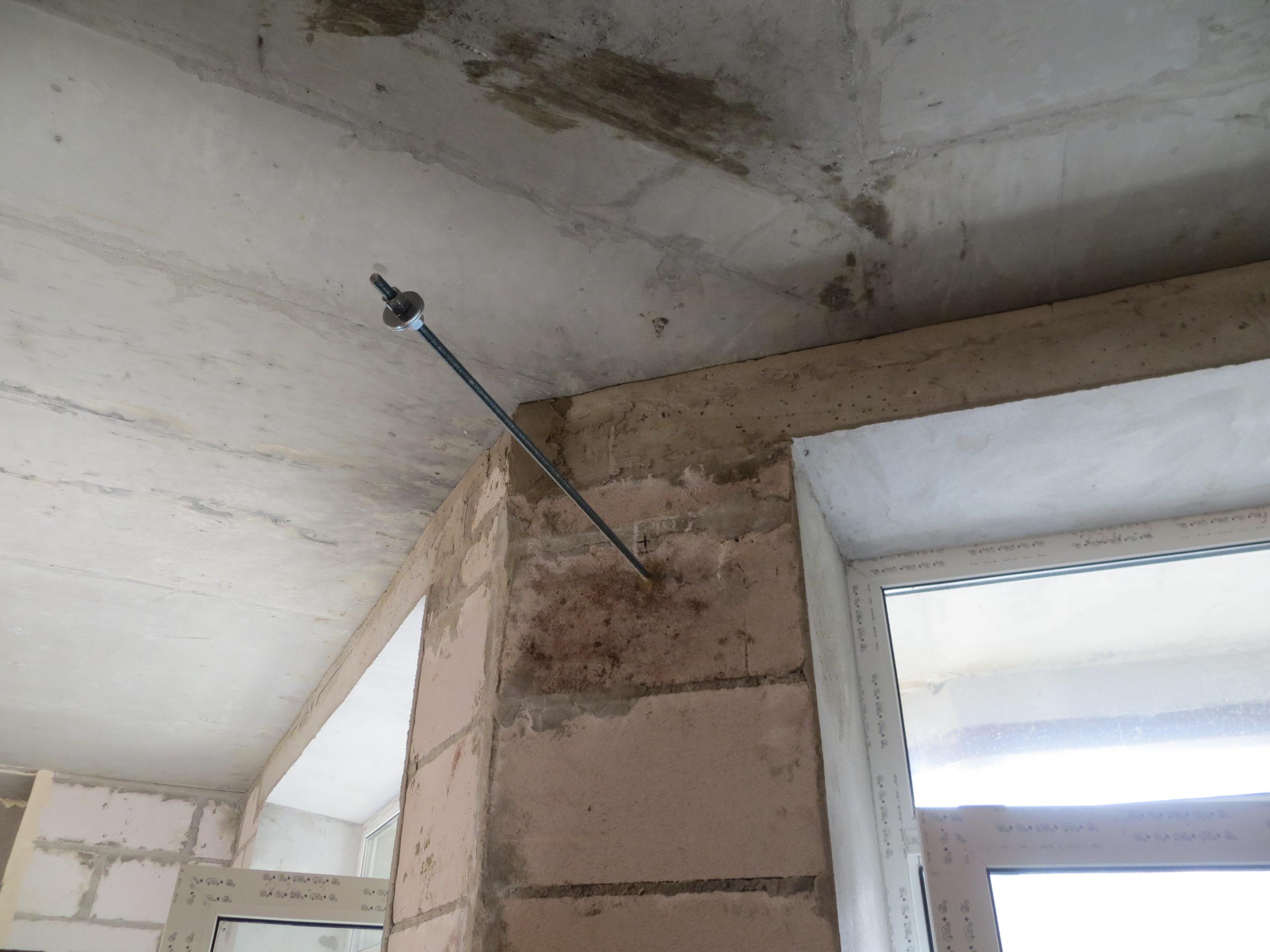

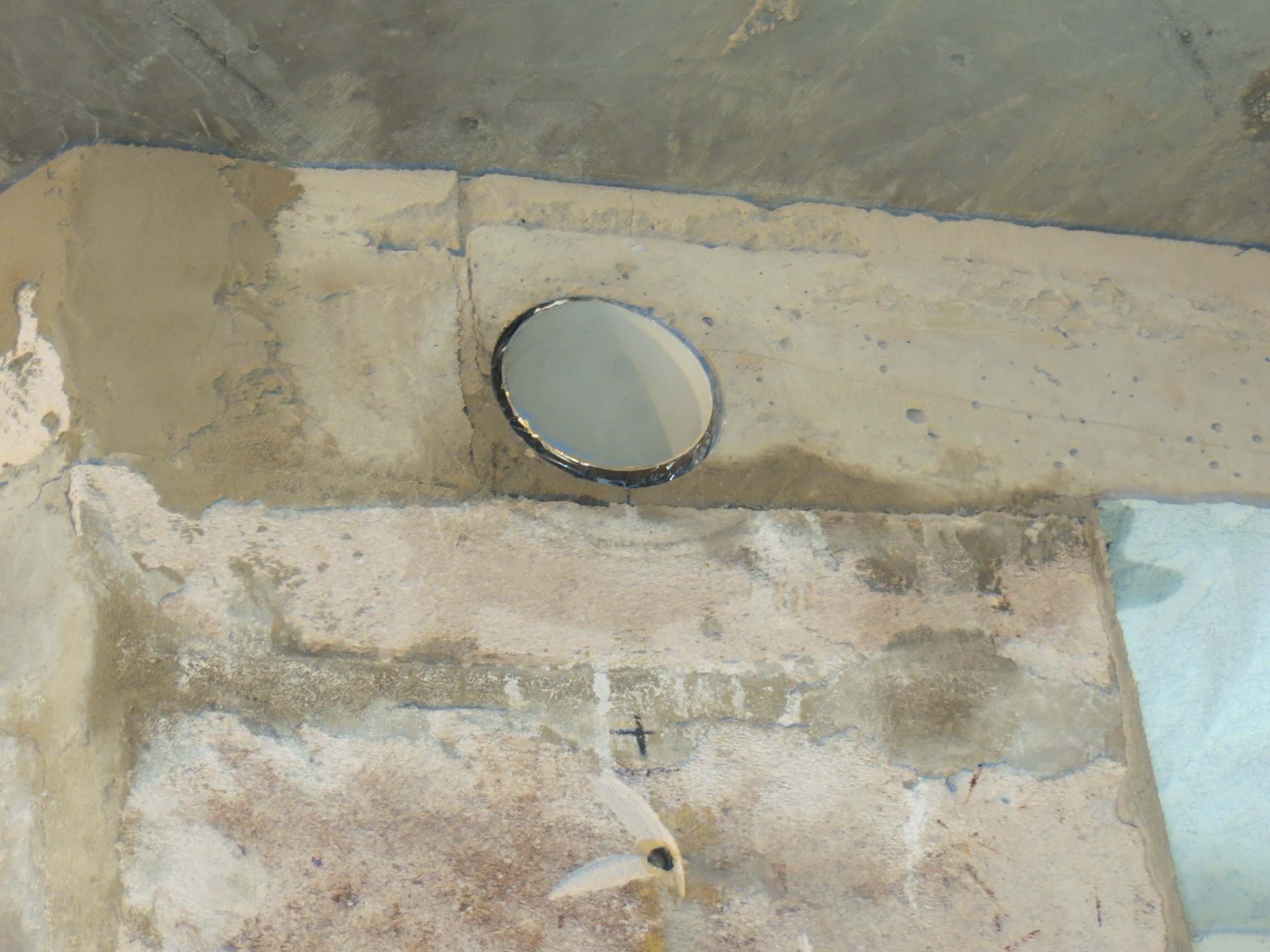

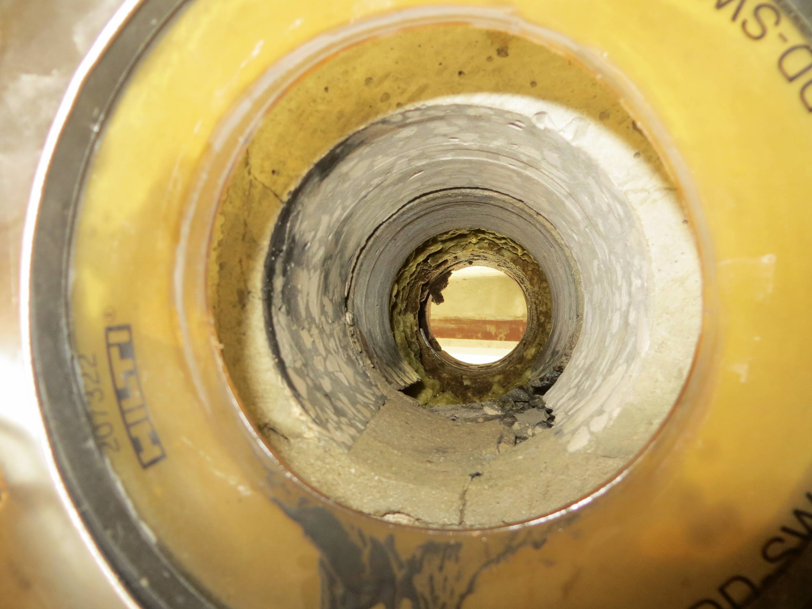

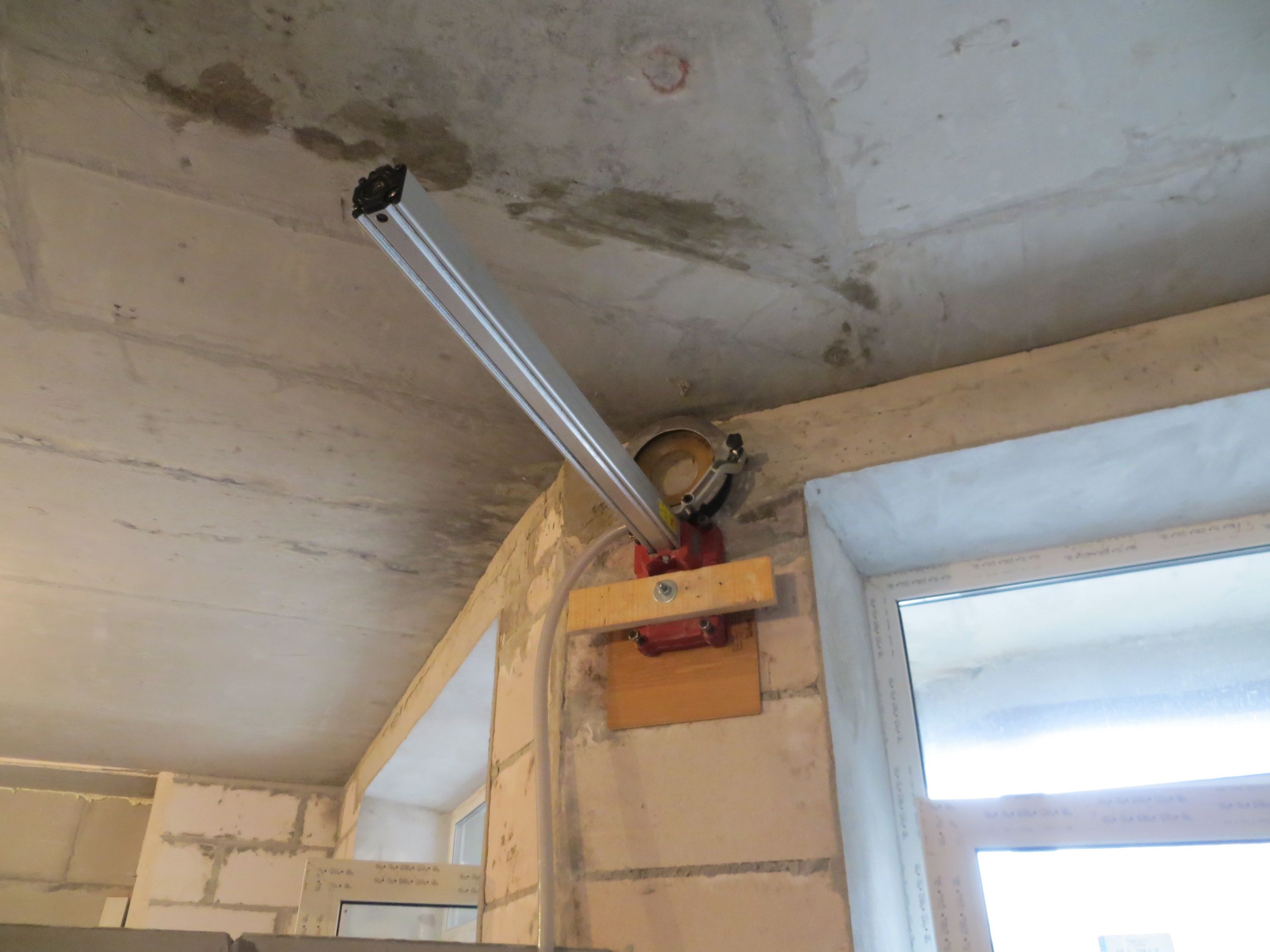

Напишите мне на почту или перезвоните . Вариант сверления отверстия может быть разным , мне пока не понятно , что и где вы хотите просверлить . Например вот так .Основные стены это пеноблок , а сверлить надо в балке. Мне надо как раз это понимать . Плюс длина воздуховодов + изгибы+ остальные мелочи .Все надо смотреть и считать .

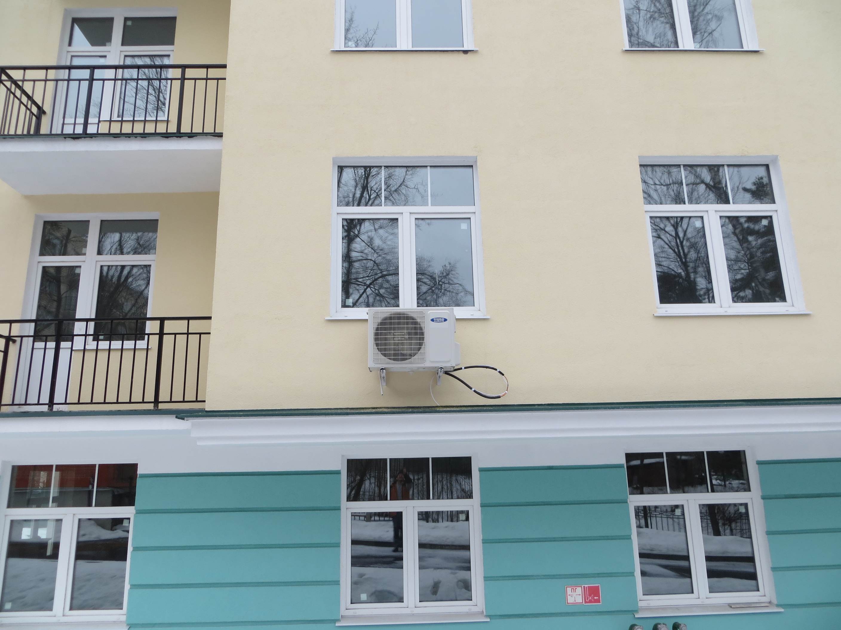

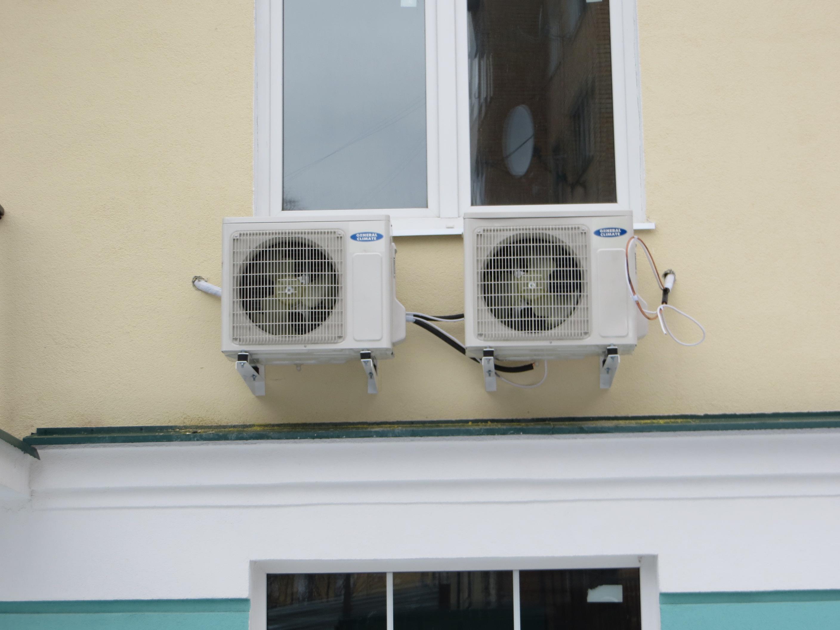

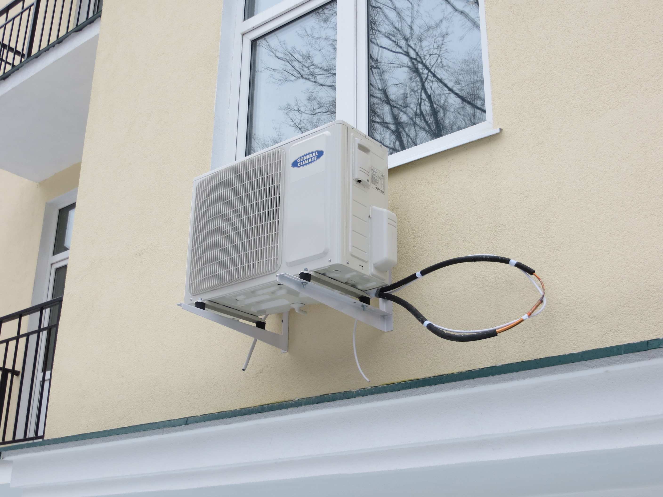

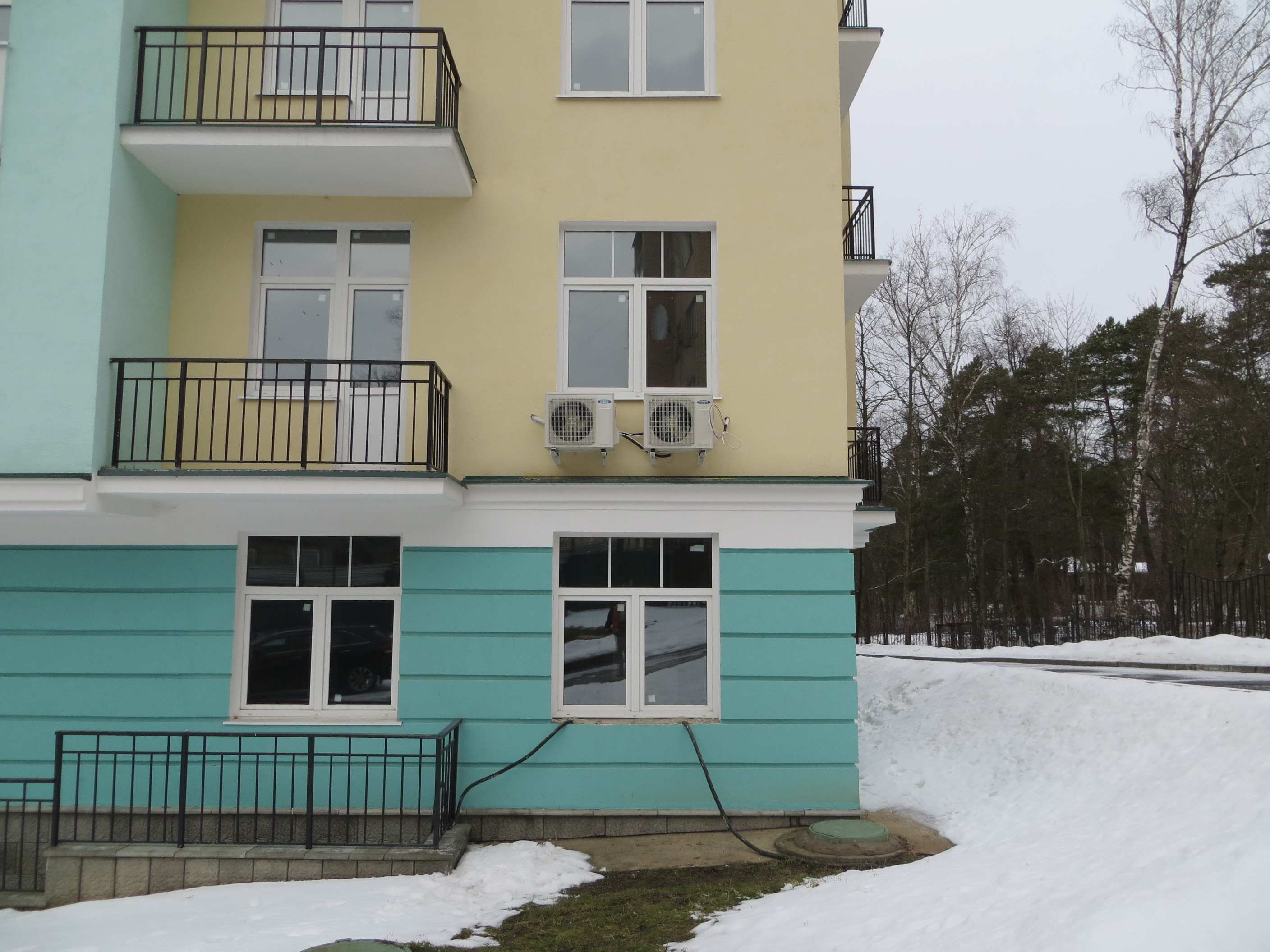

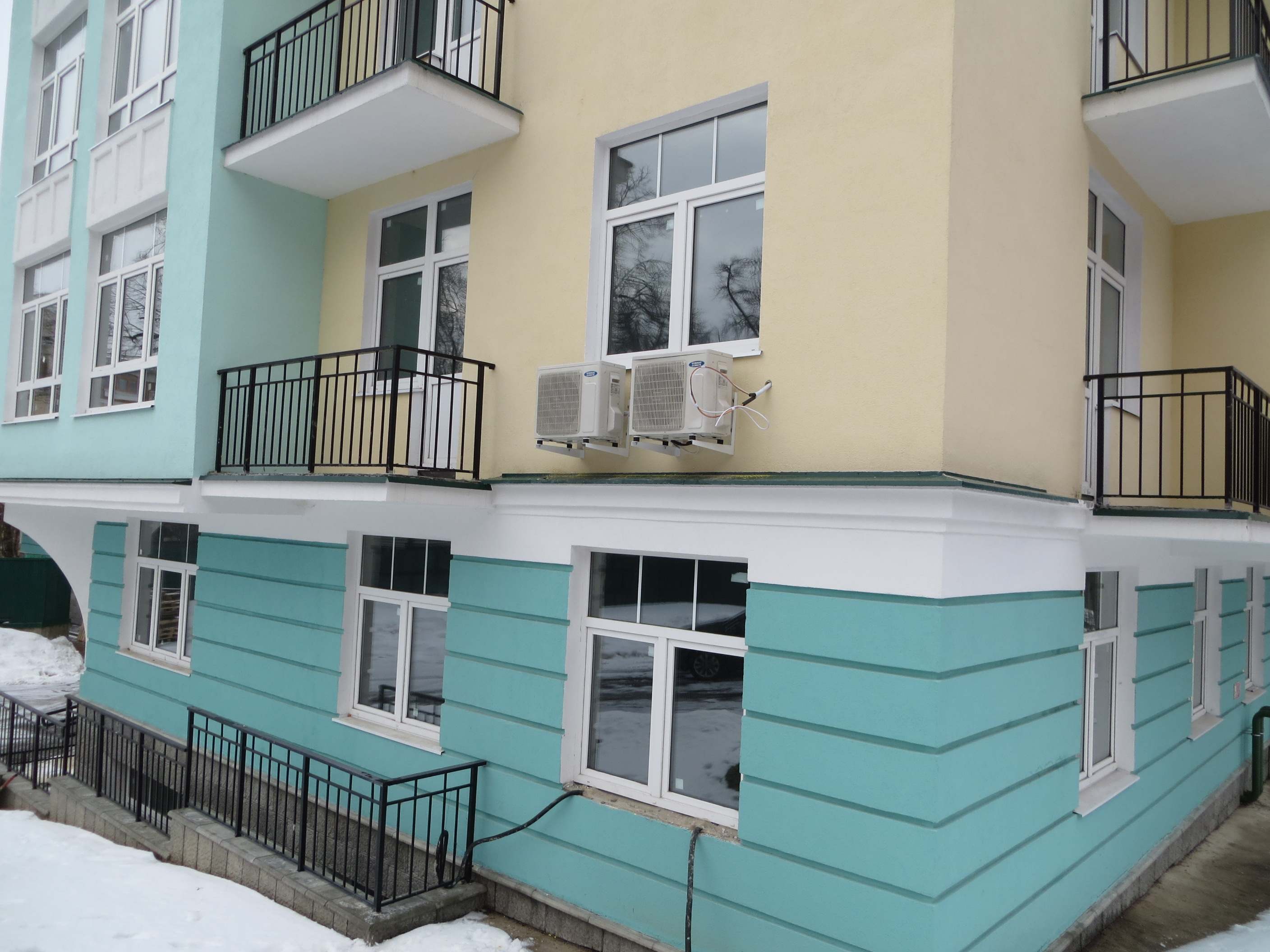

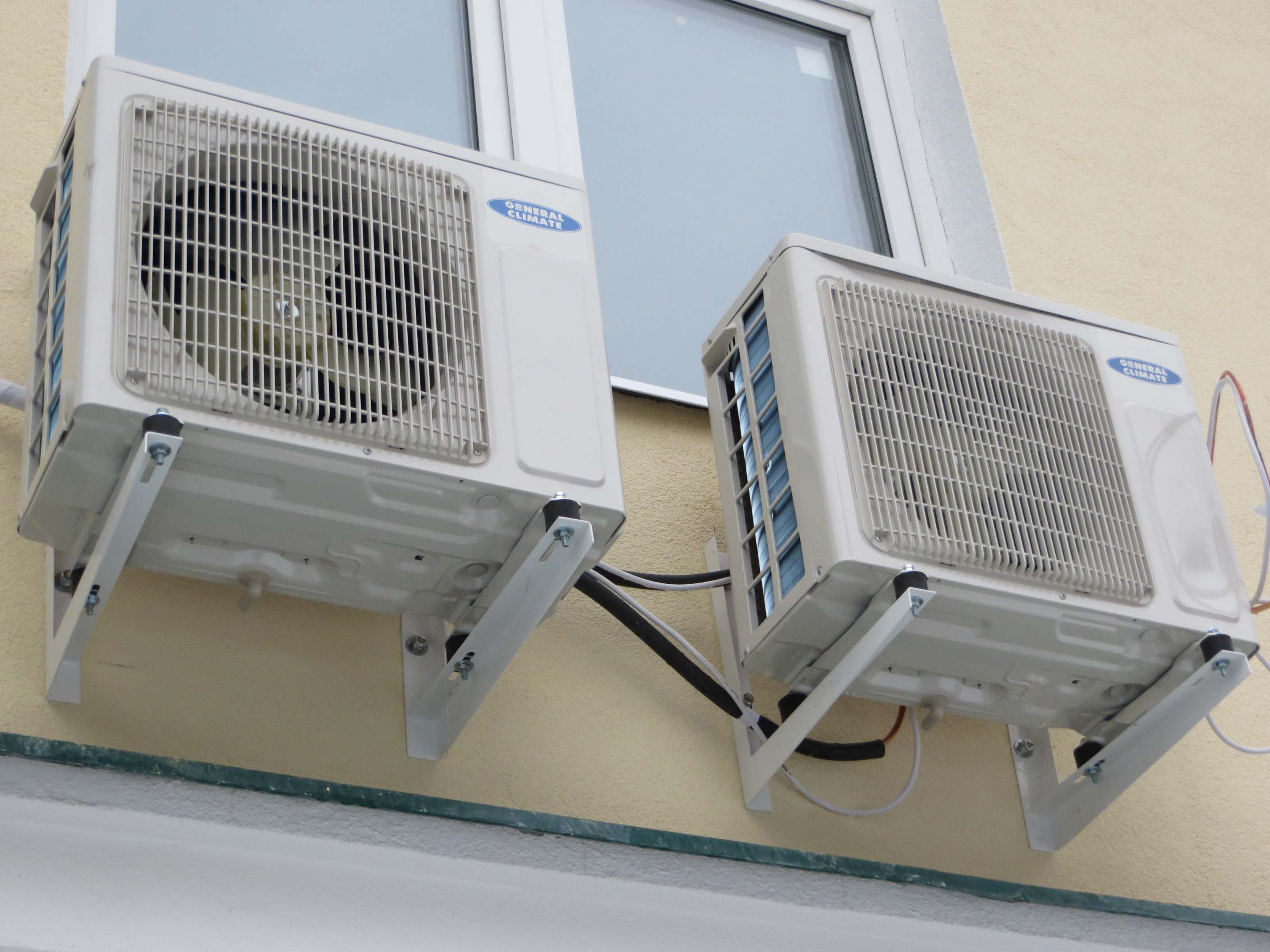

Окончание работ по первому этапу установки трех кондицонеров Дженерал Климат
