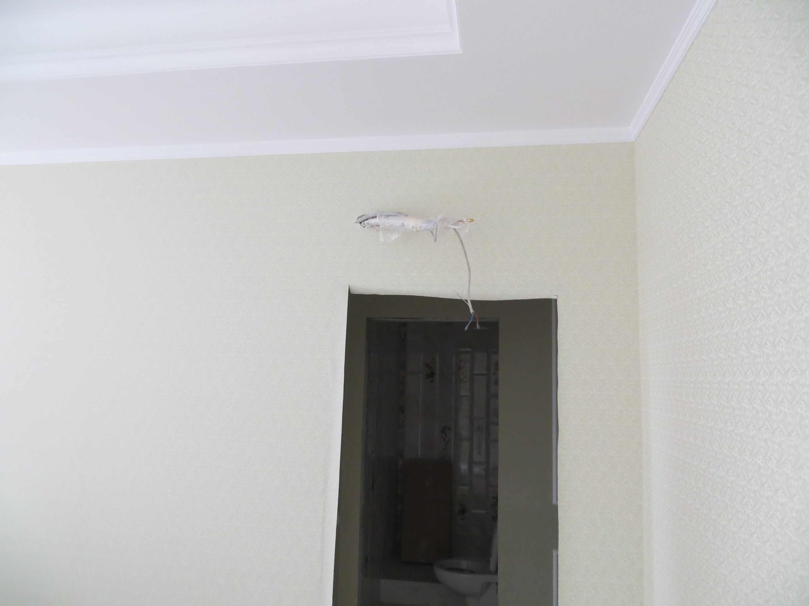

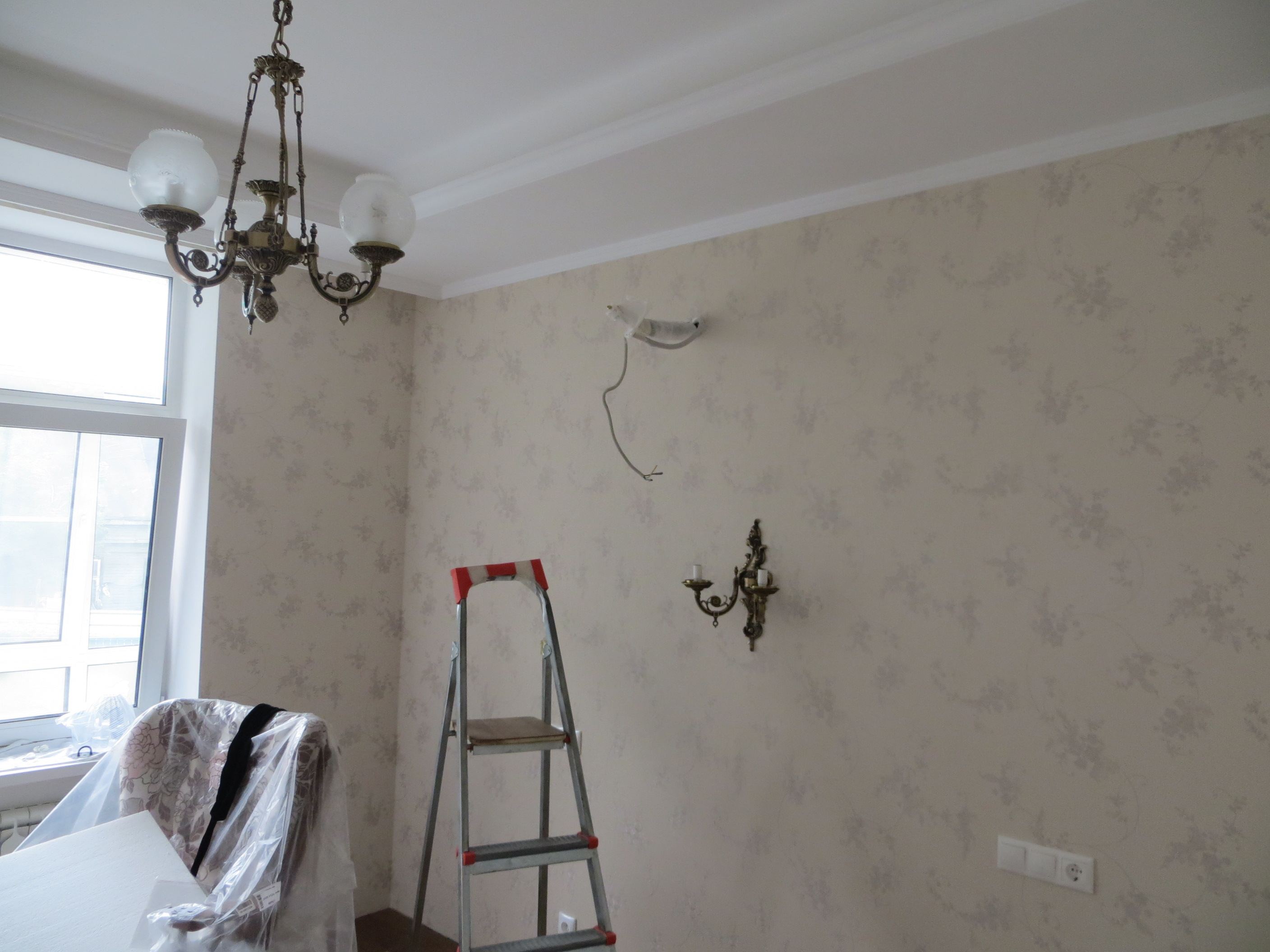

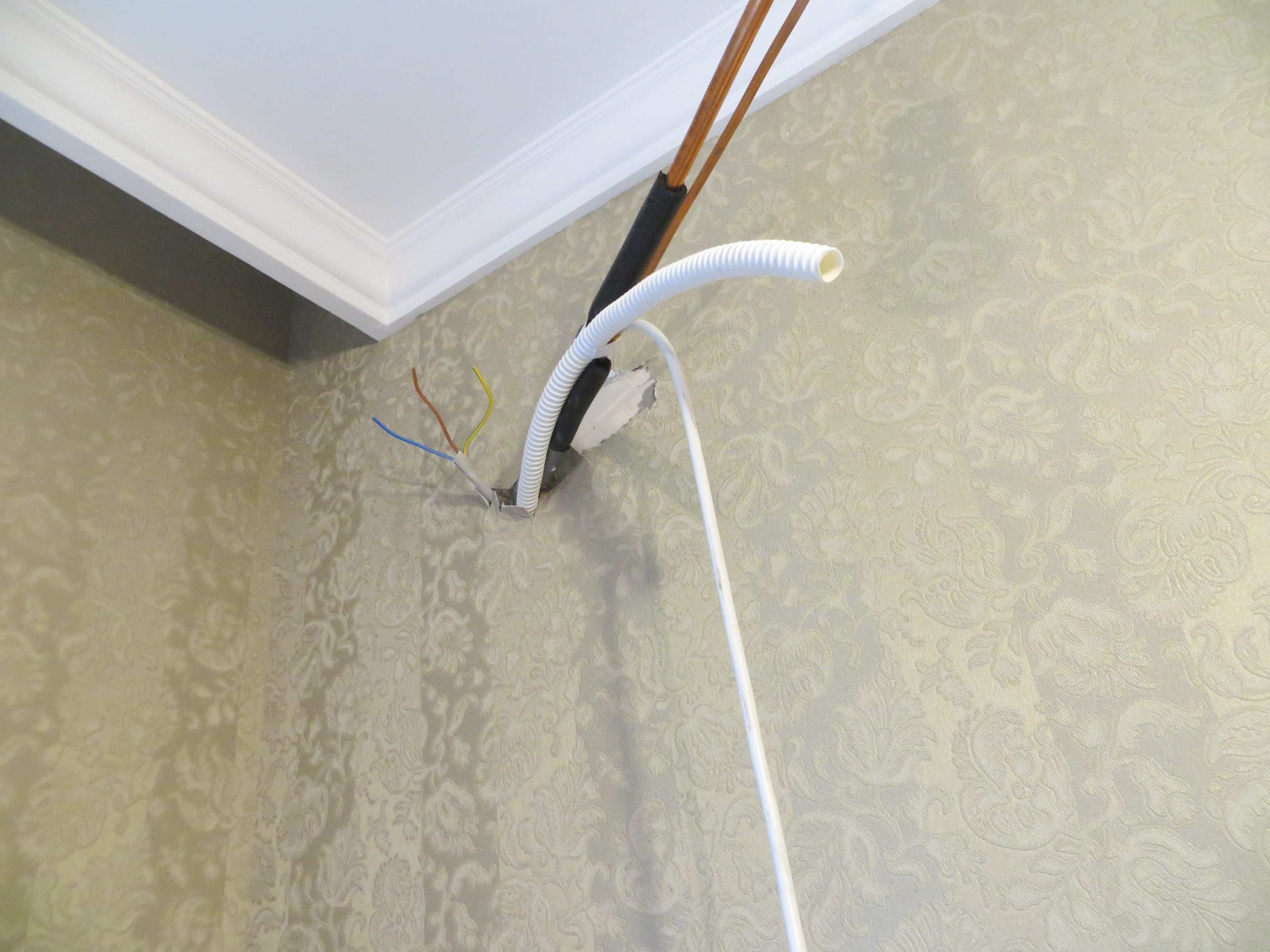

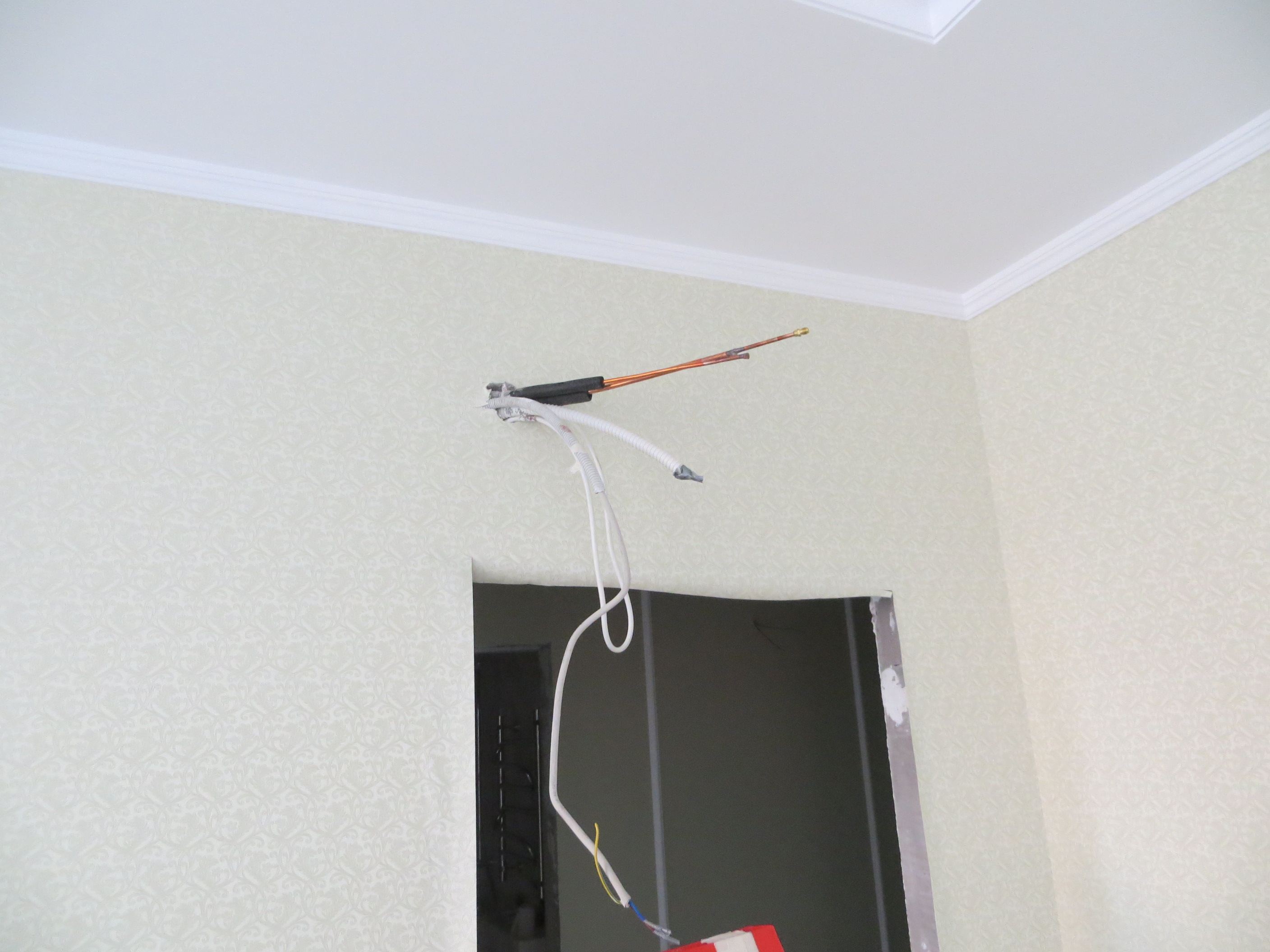

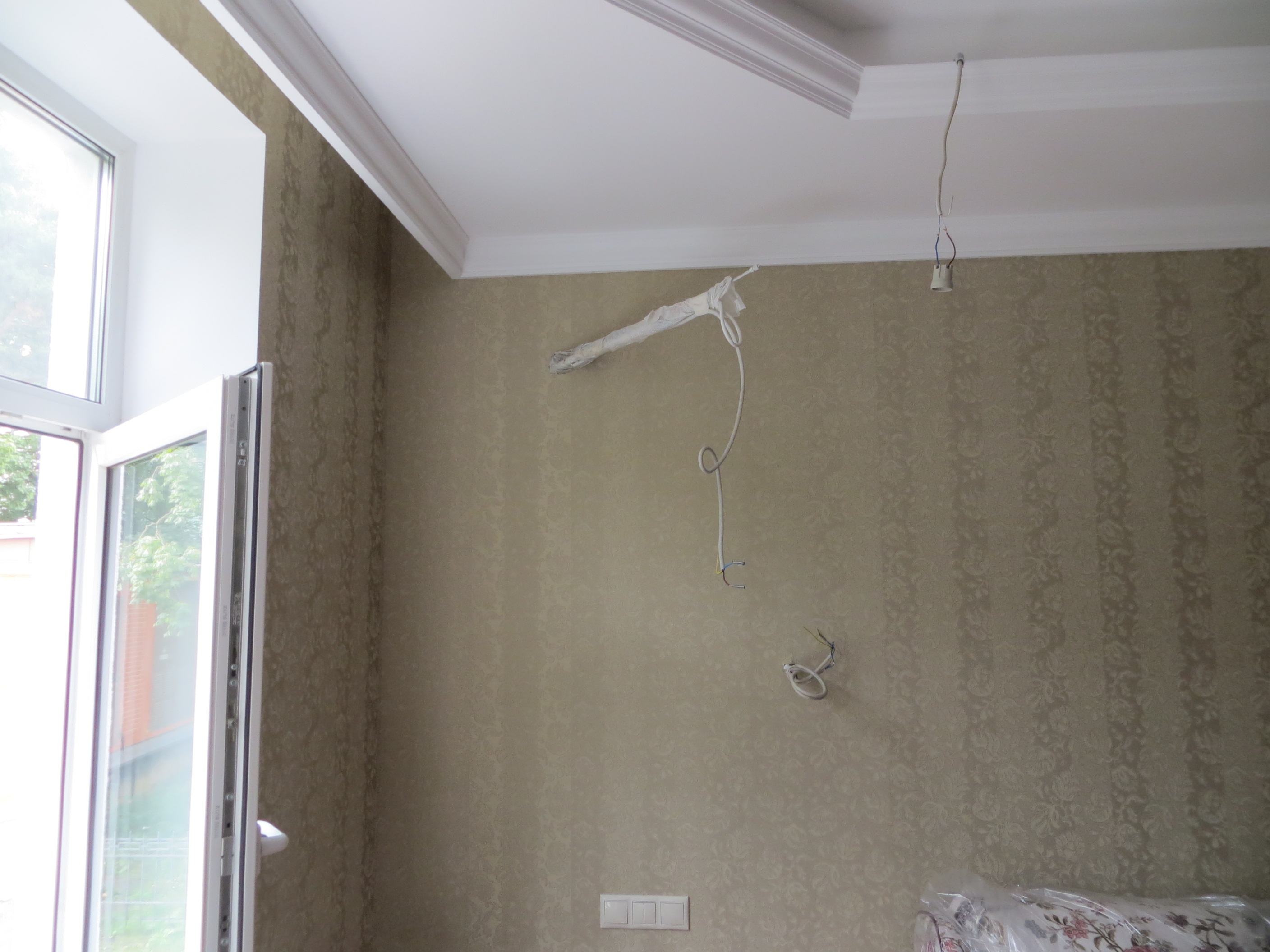

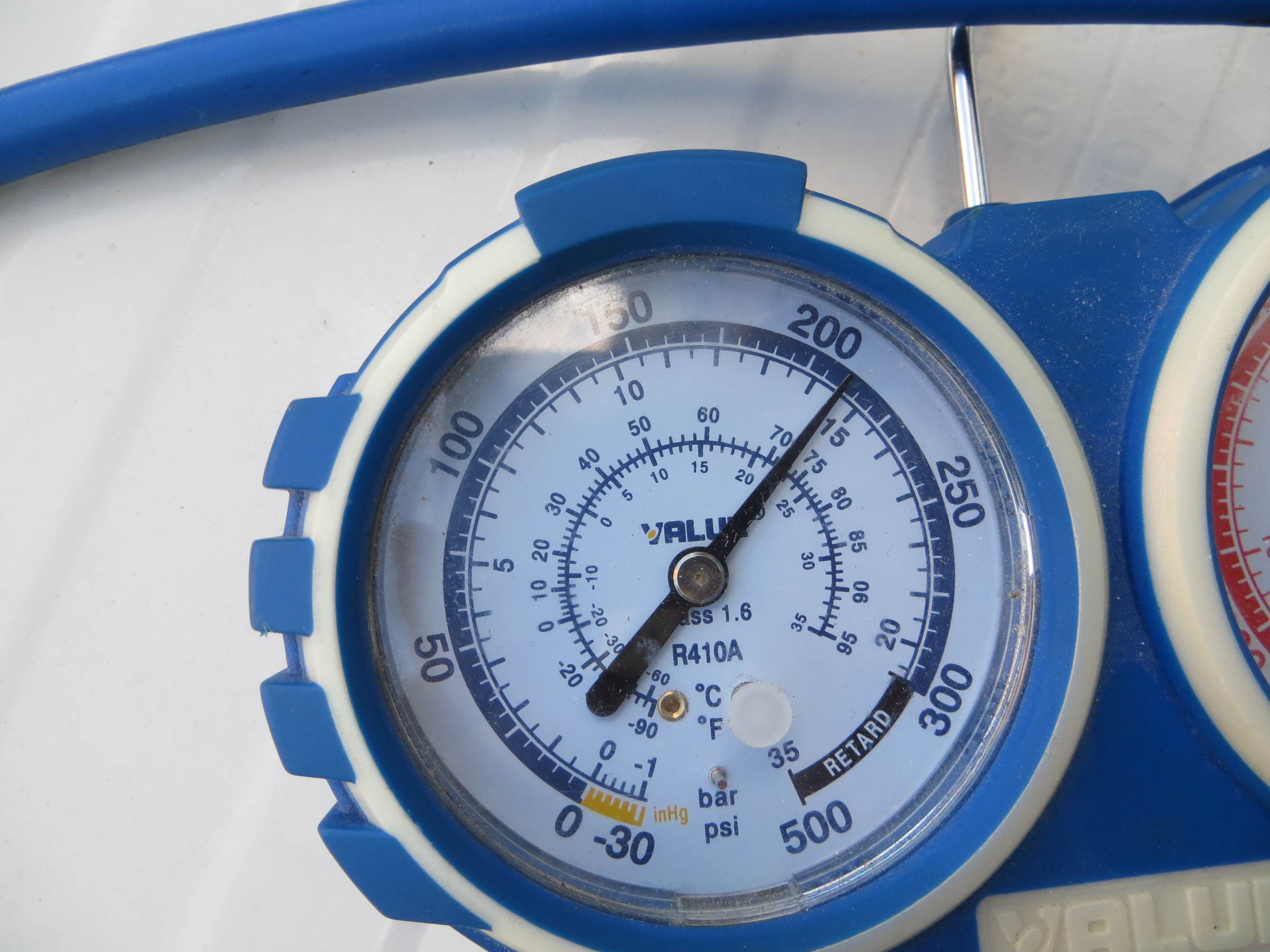

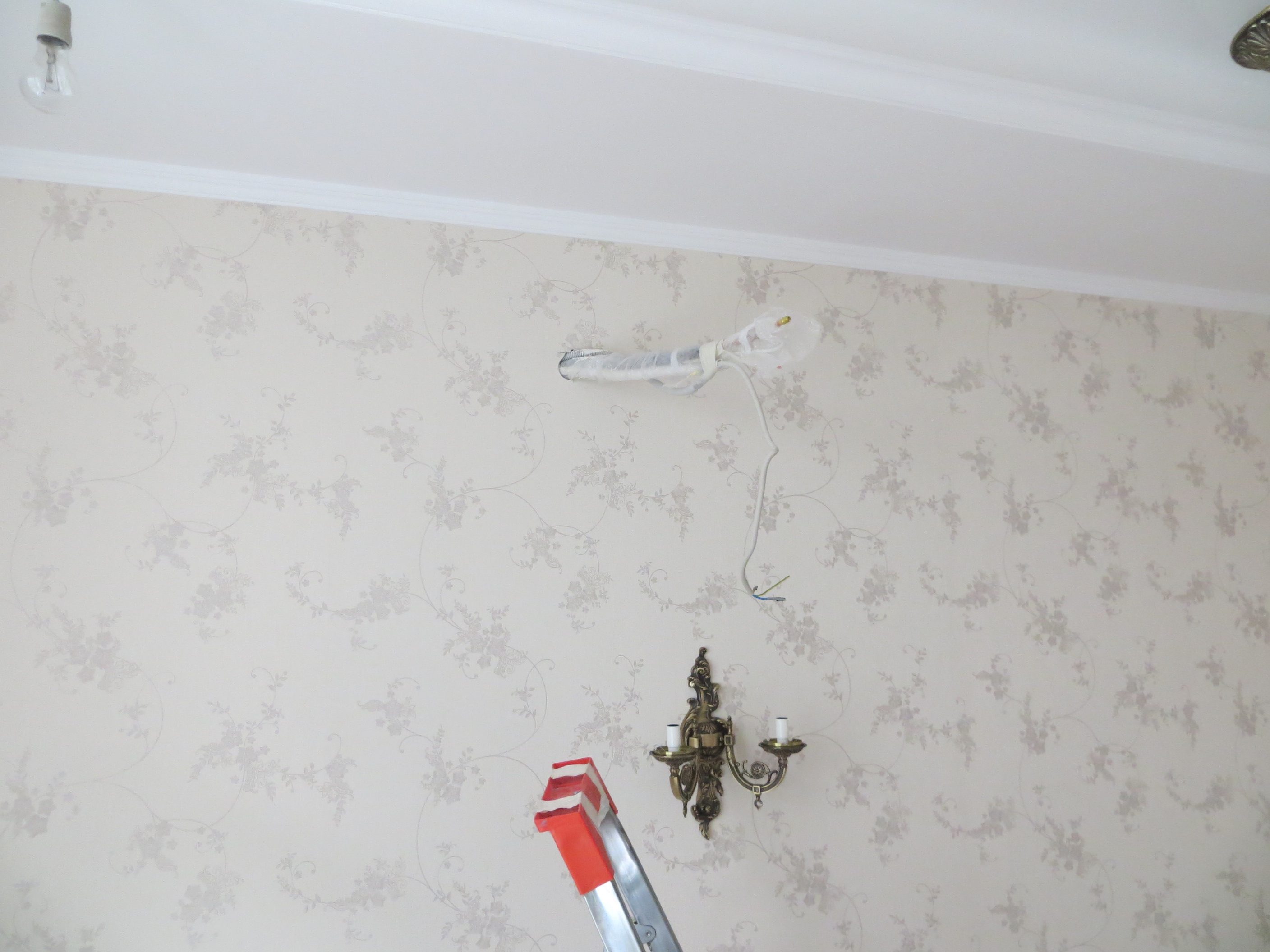

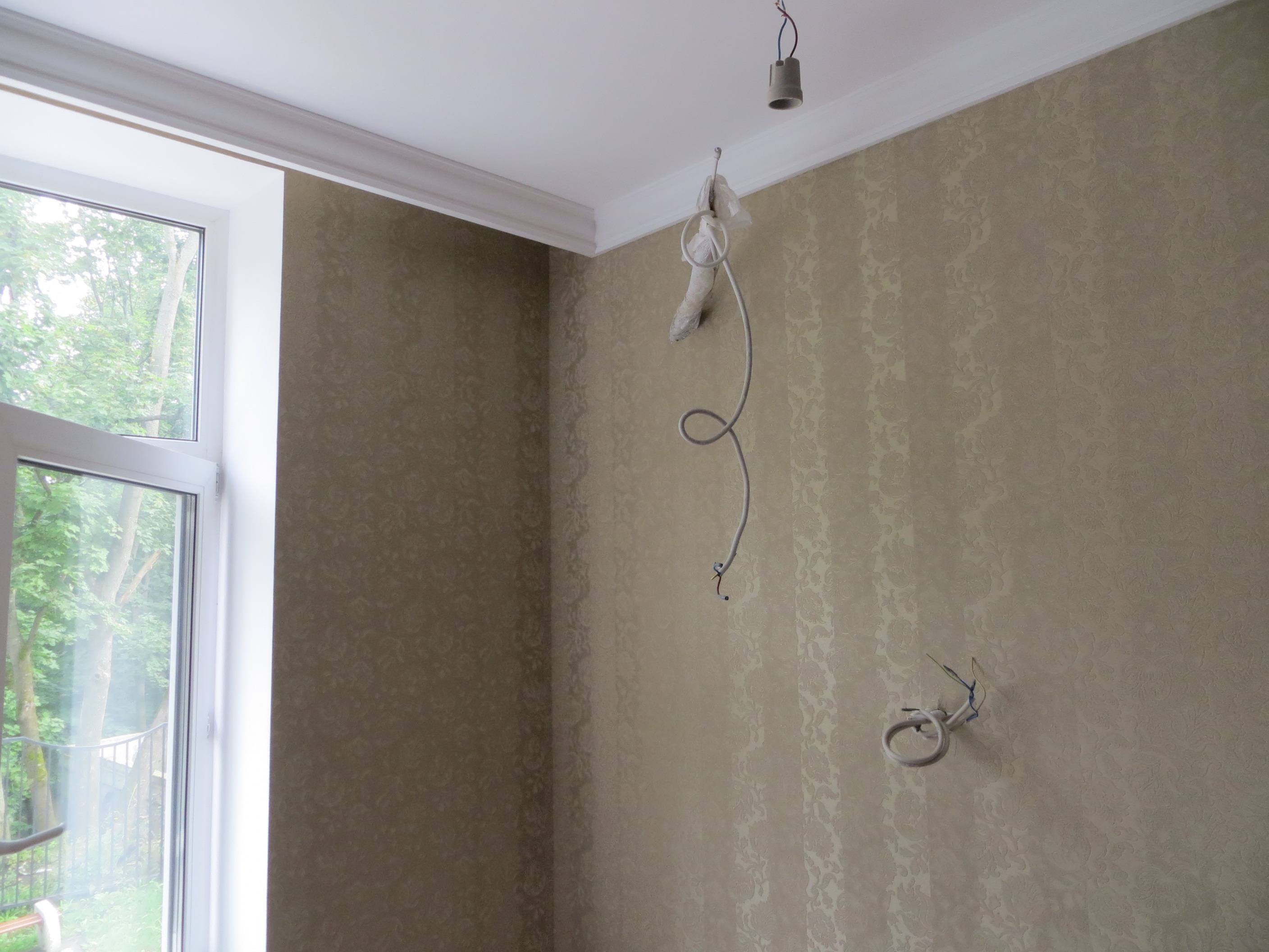

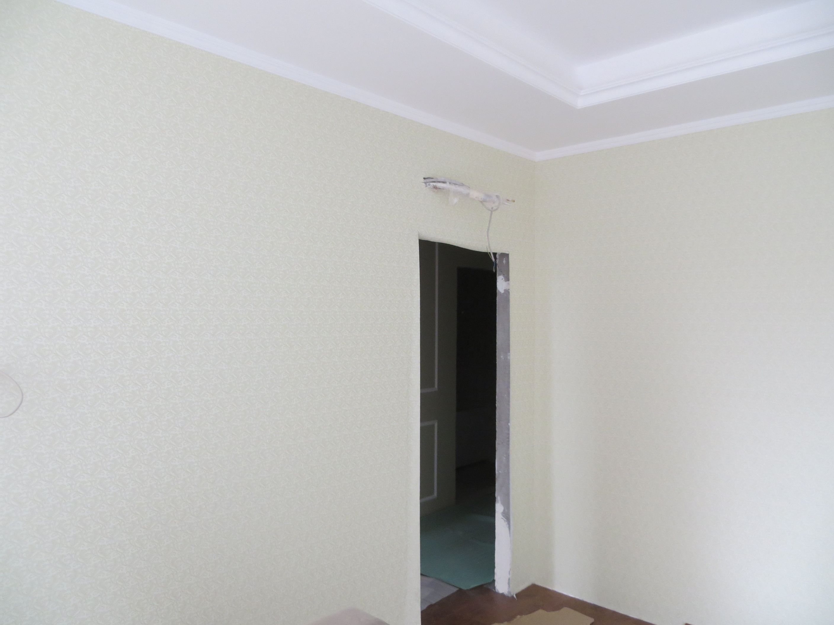

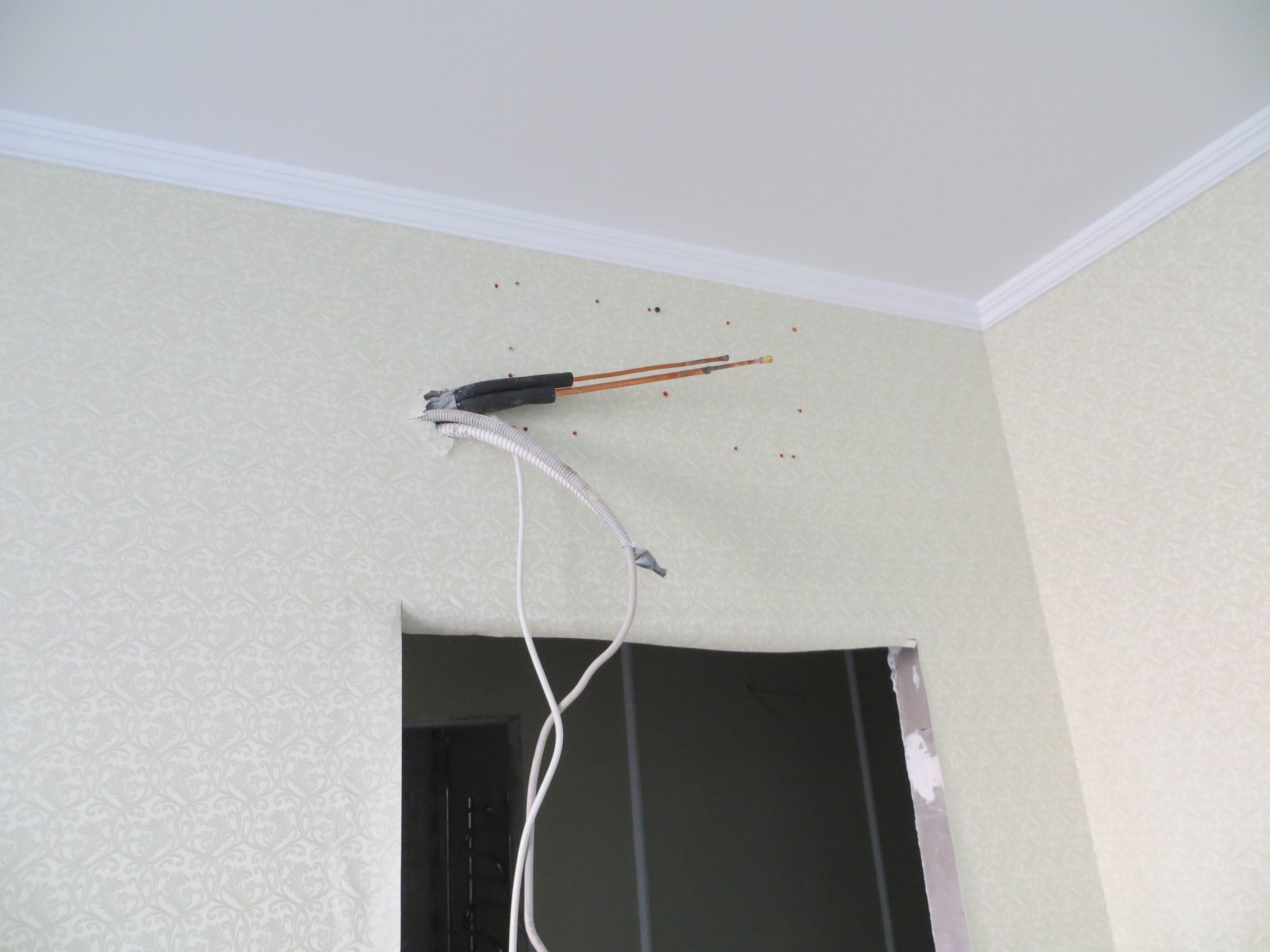

Установка трех кондиционеров Дженерал климат. Второй этап. Осмотр трасс , проверка опрессовки (не ушел ли газ "благодаря мастерам"), начало монтажных работ.

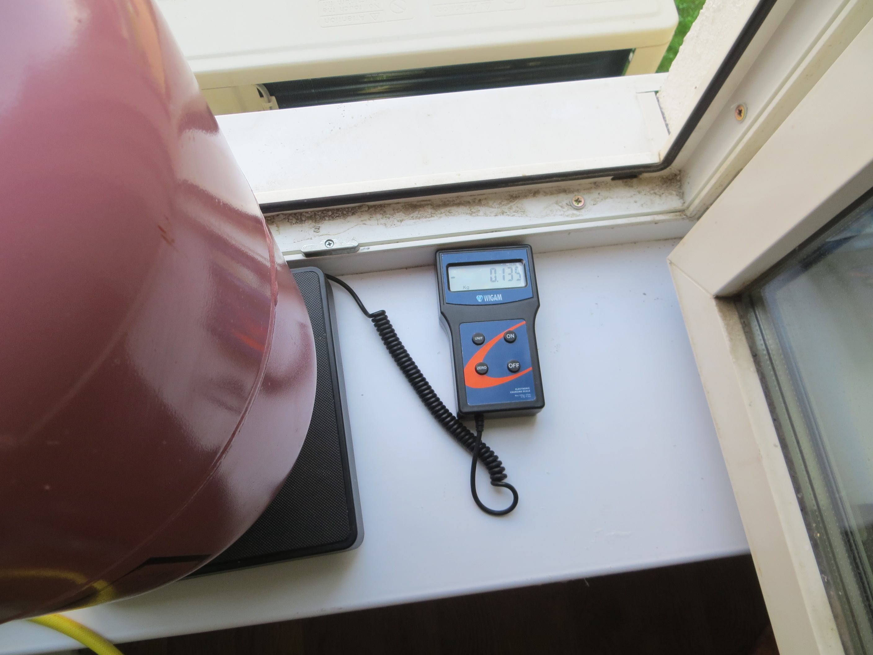

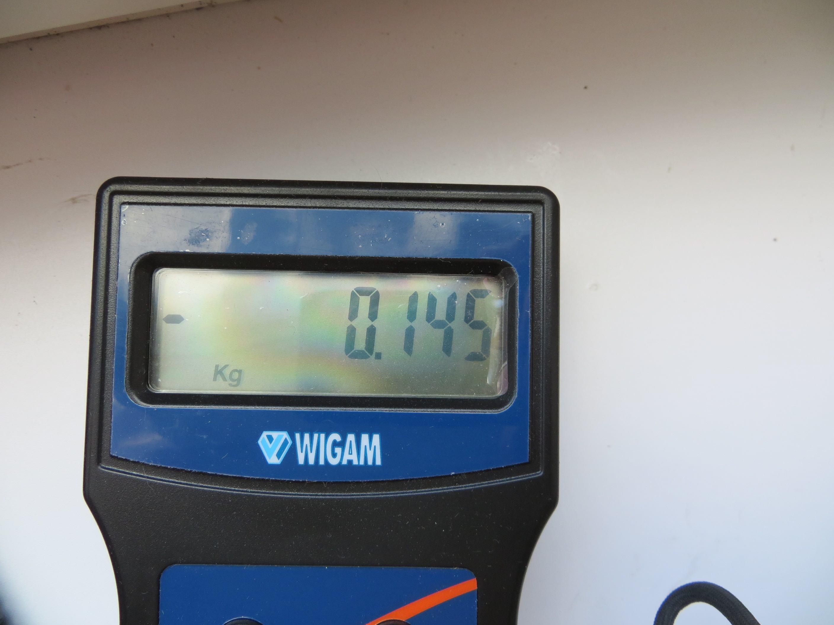

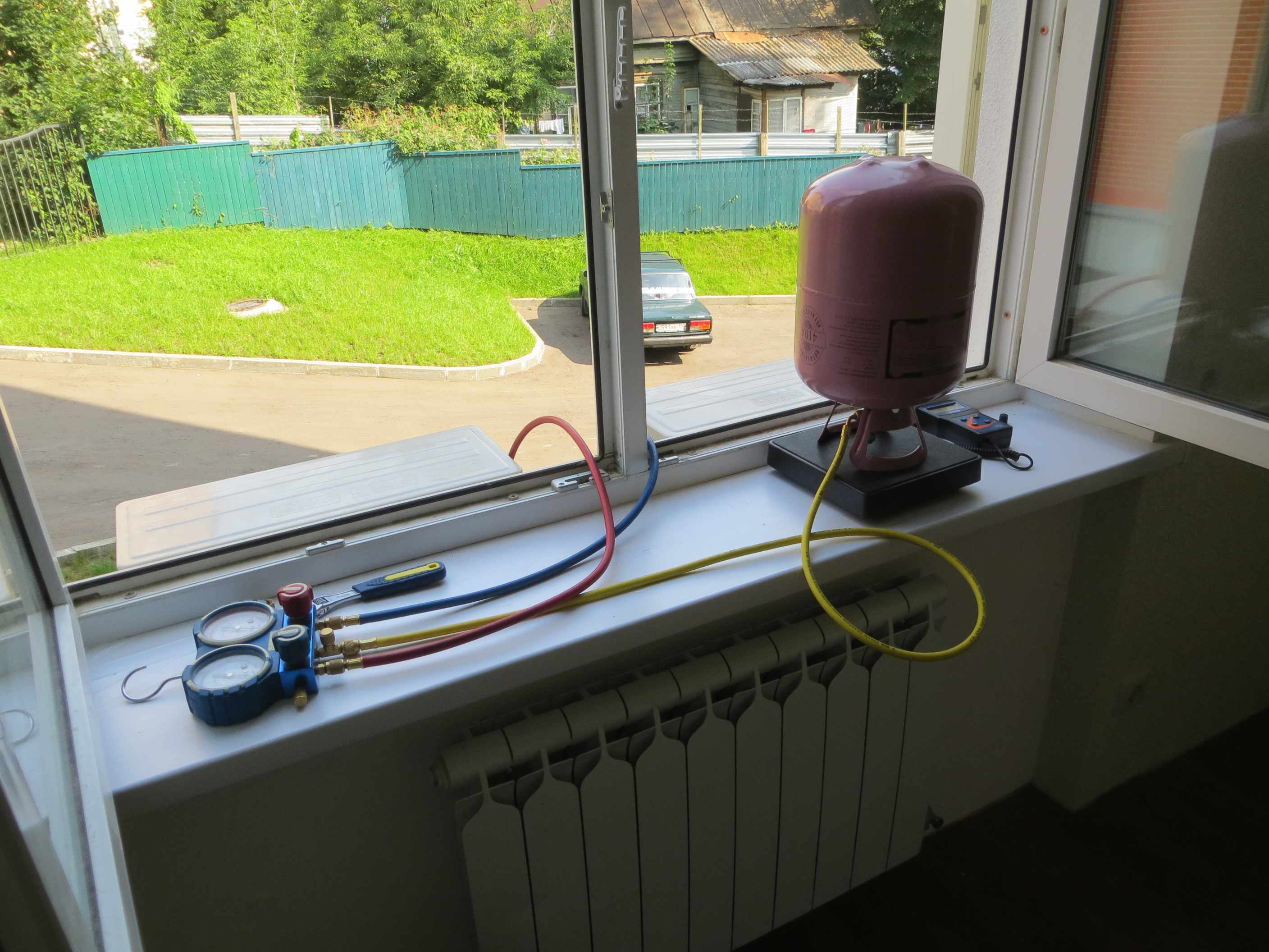

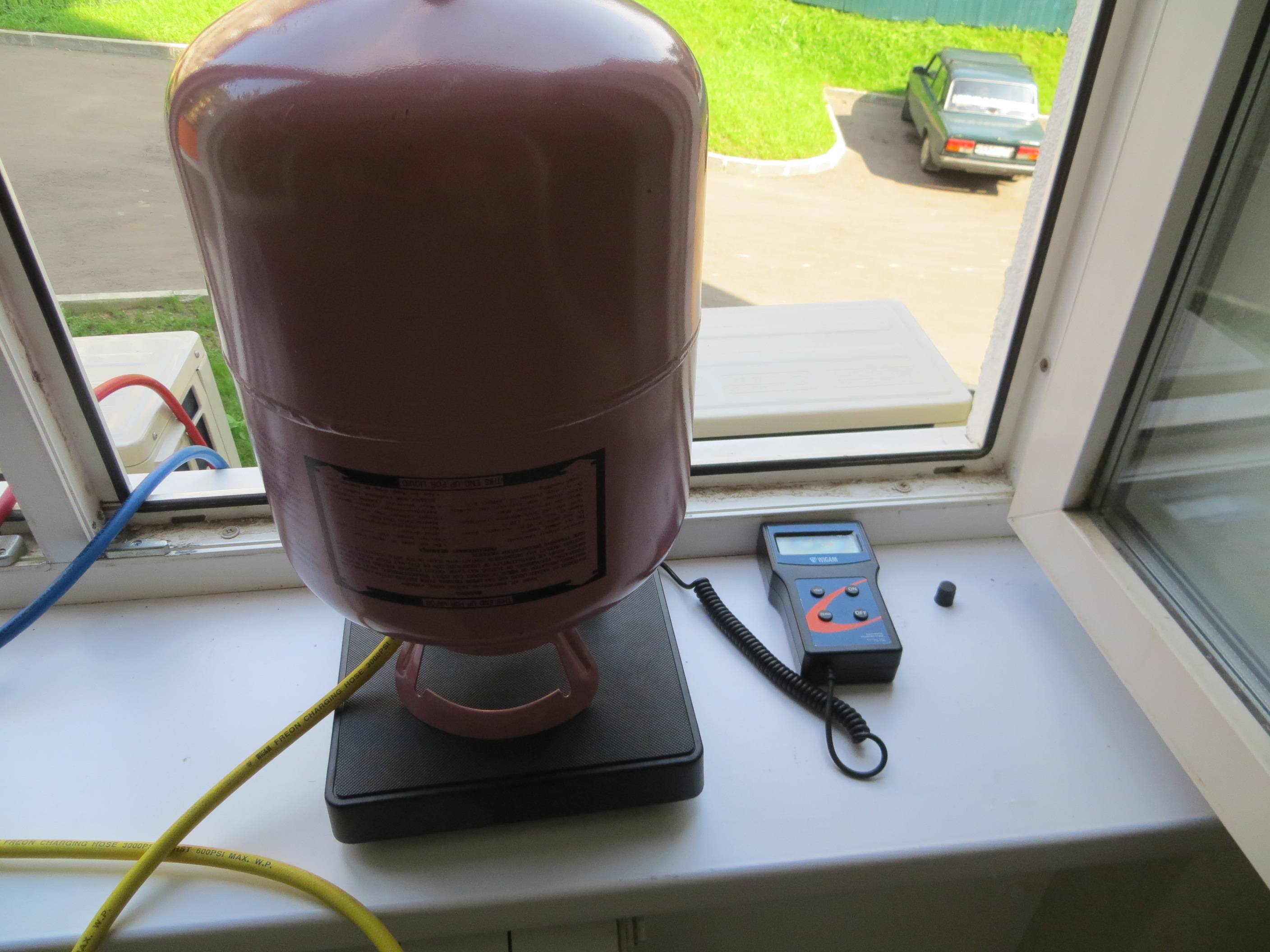

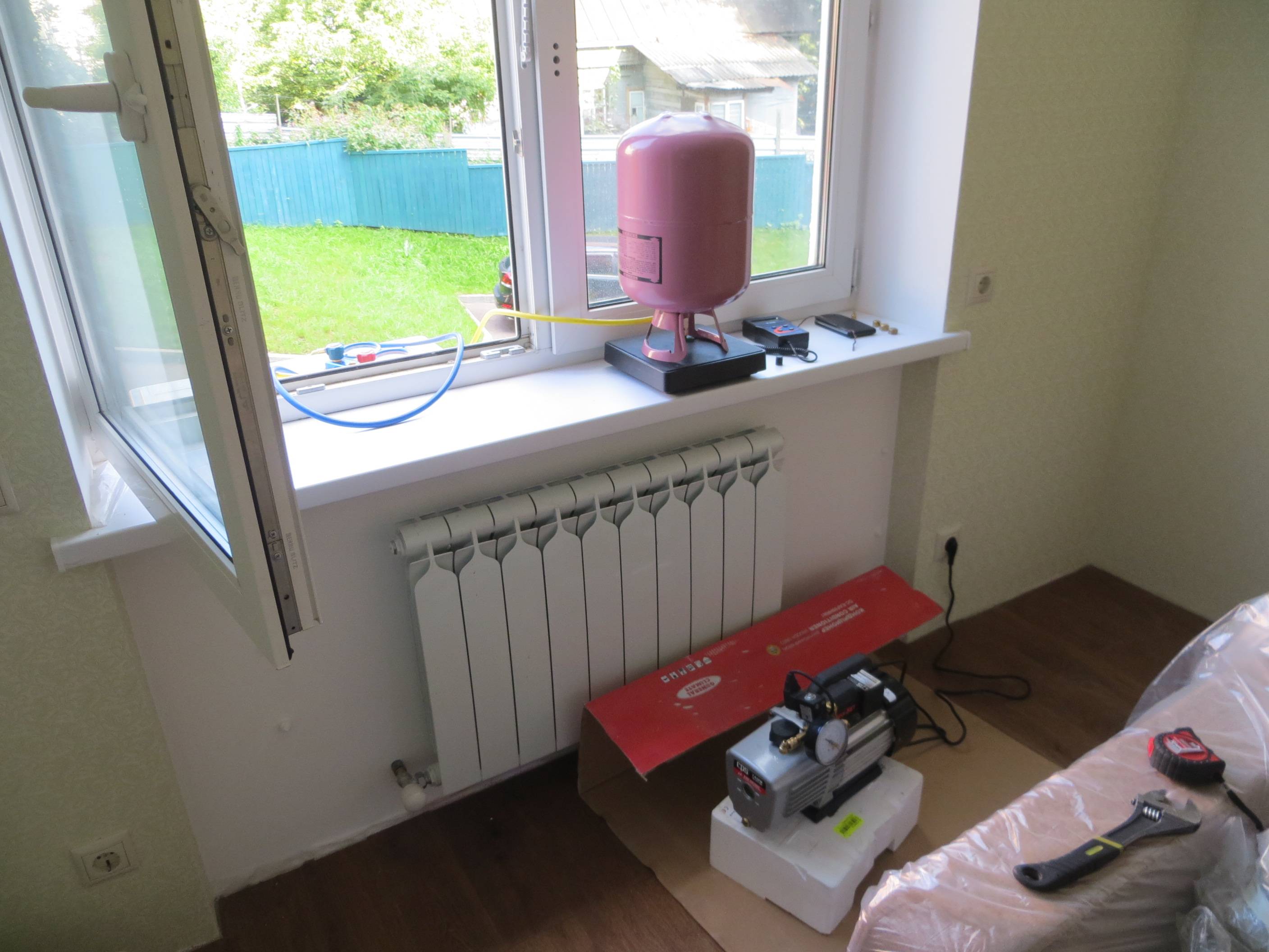

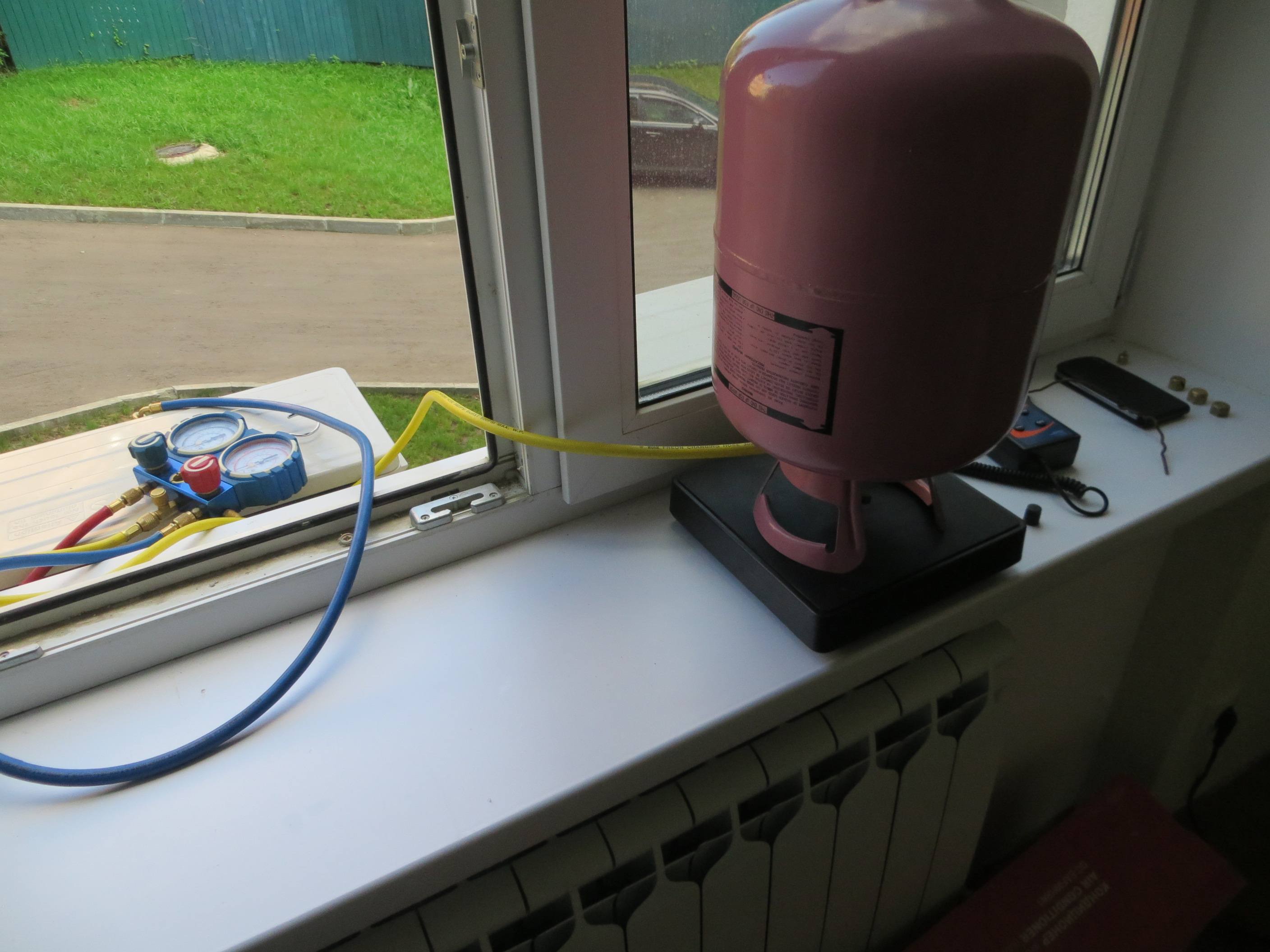

Установка трех кондиционеров Дженерал климат. Дозаправка кондиционеров в связи с длиной трасс Второй этап.

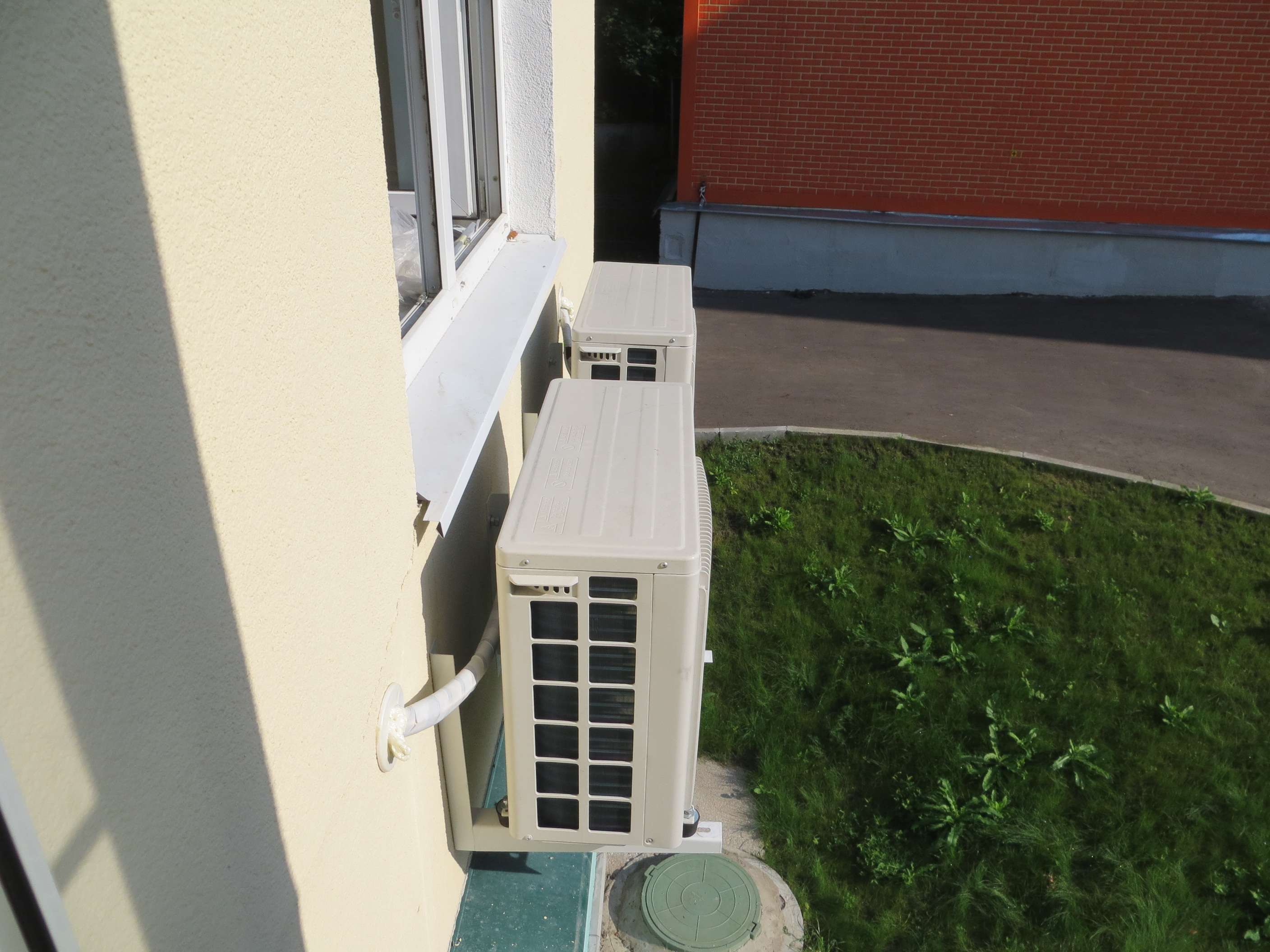

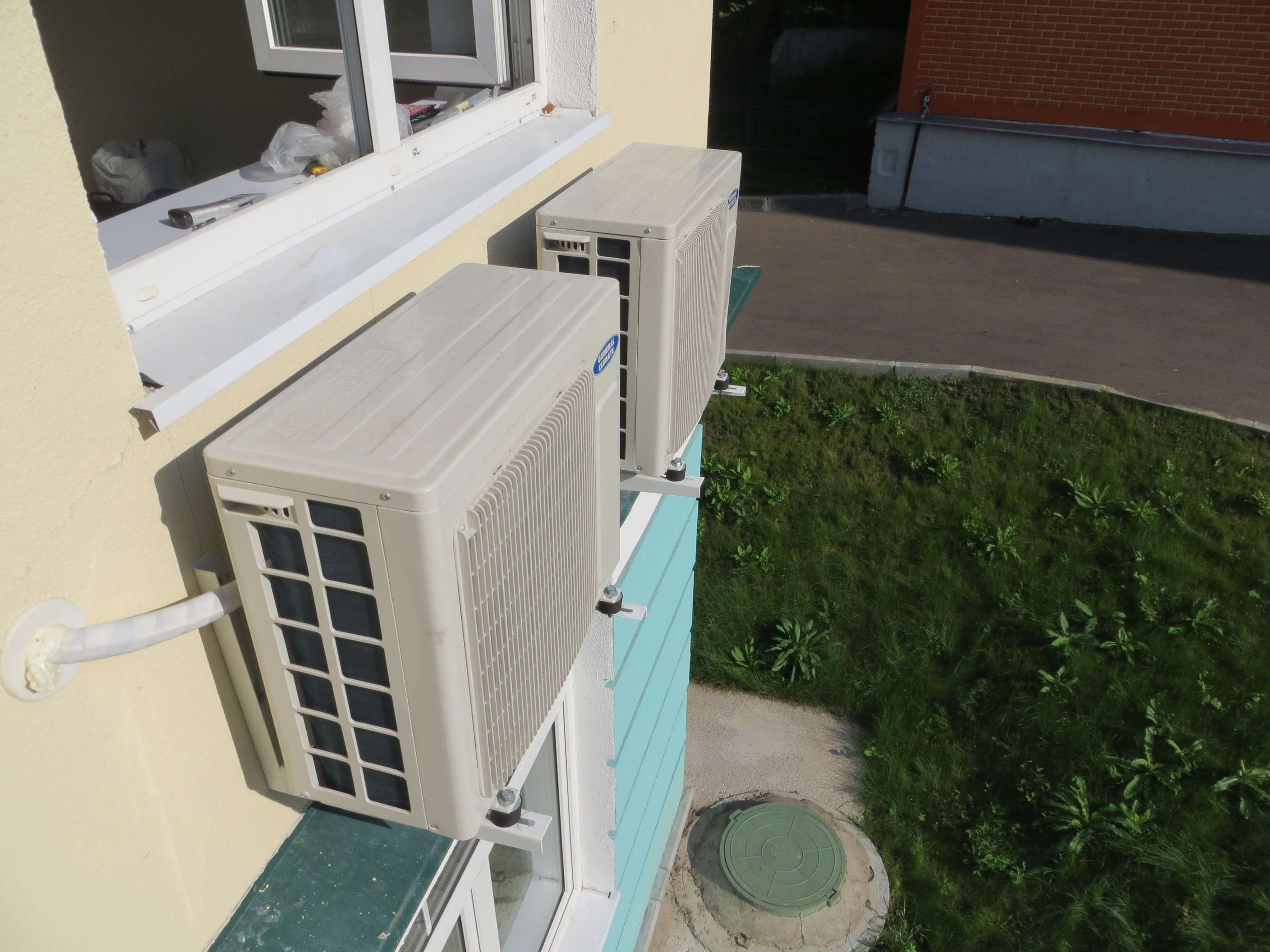

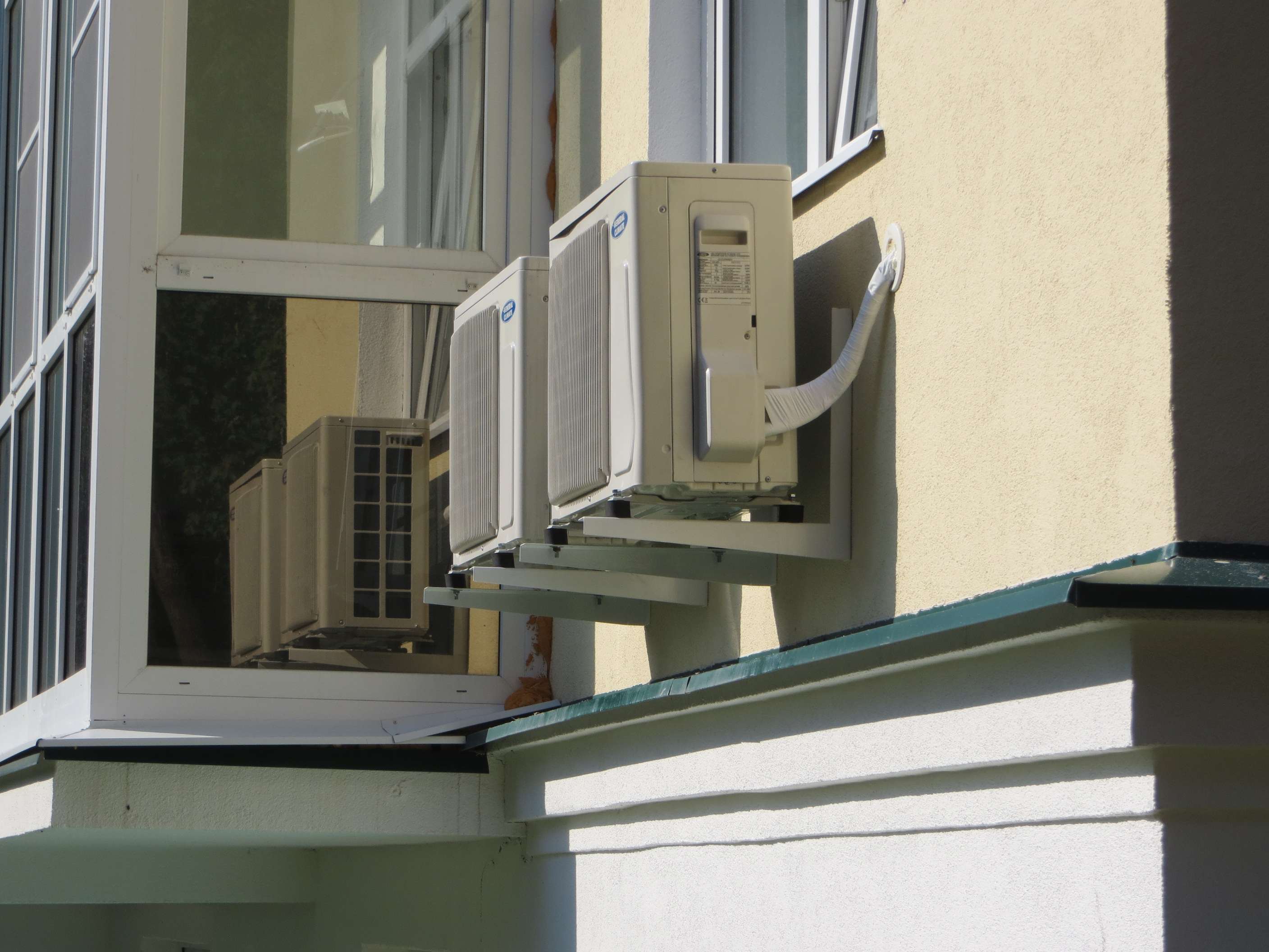

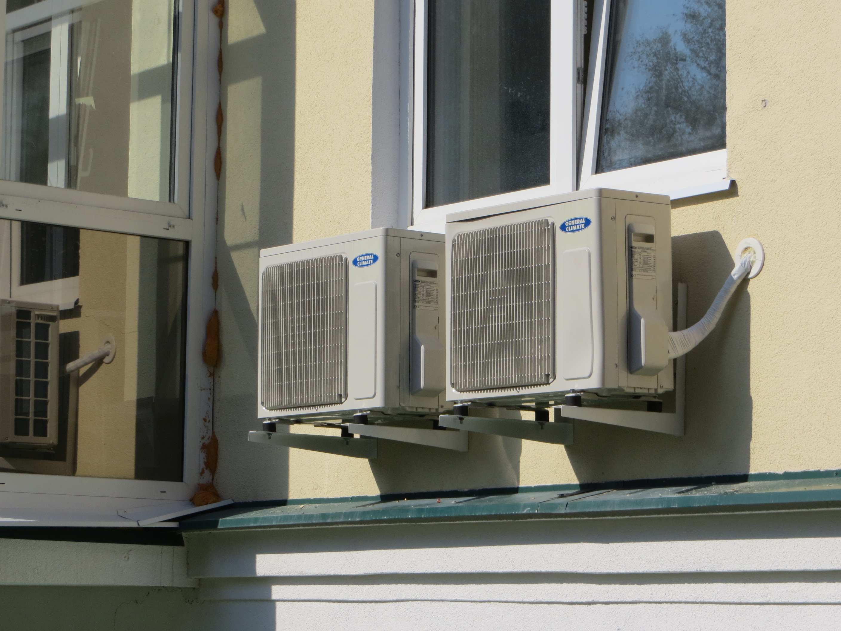

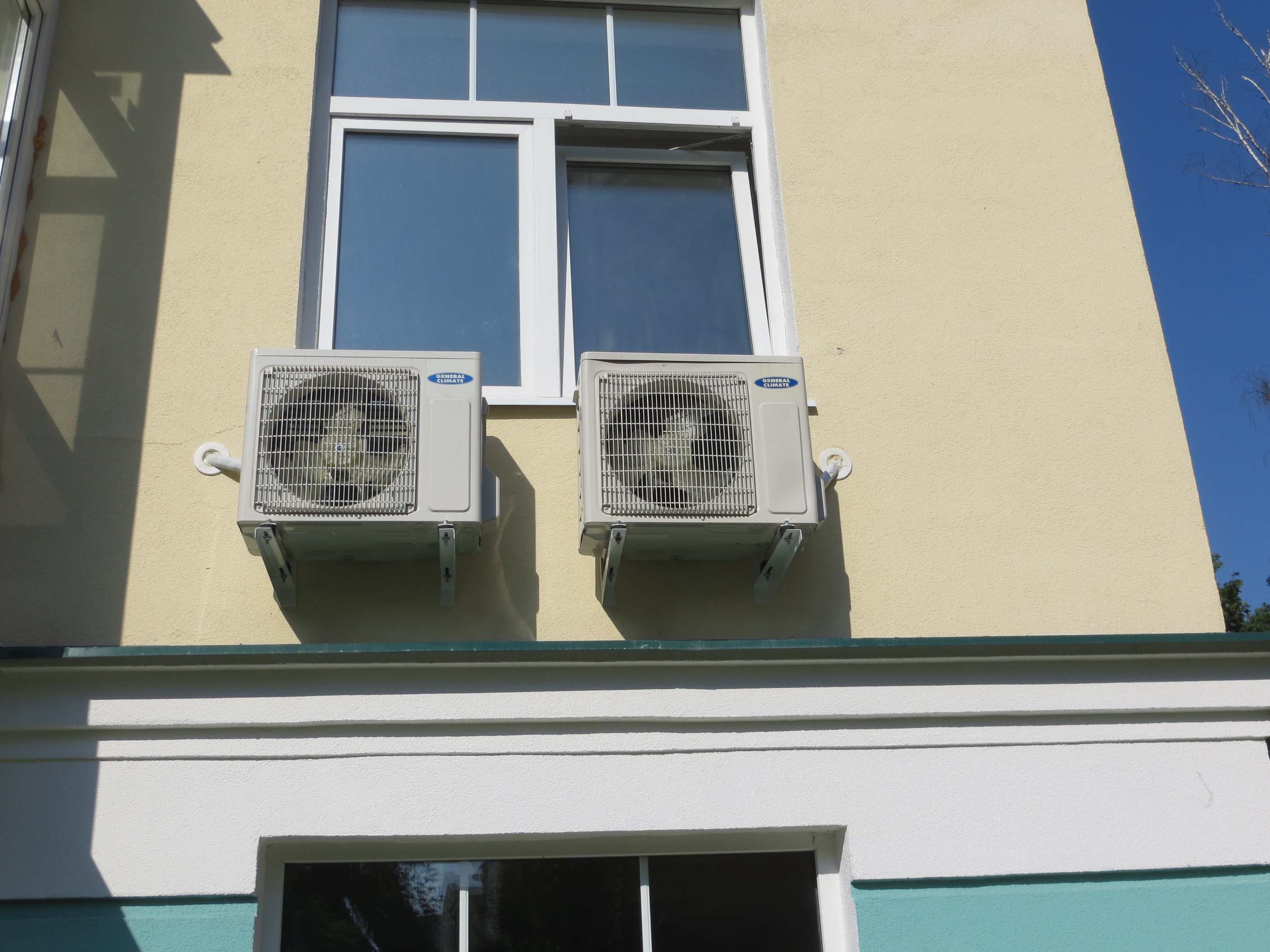

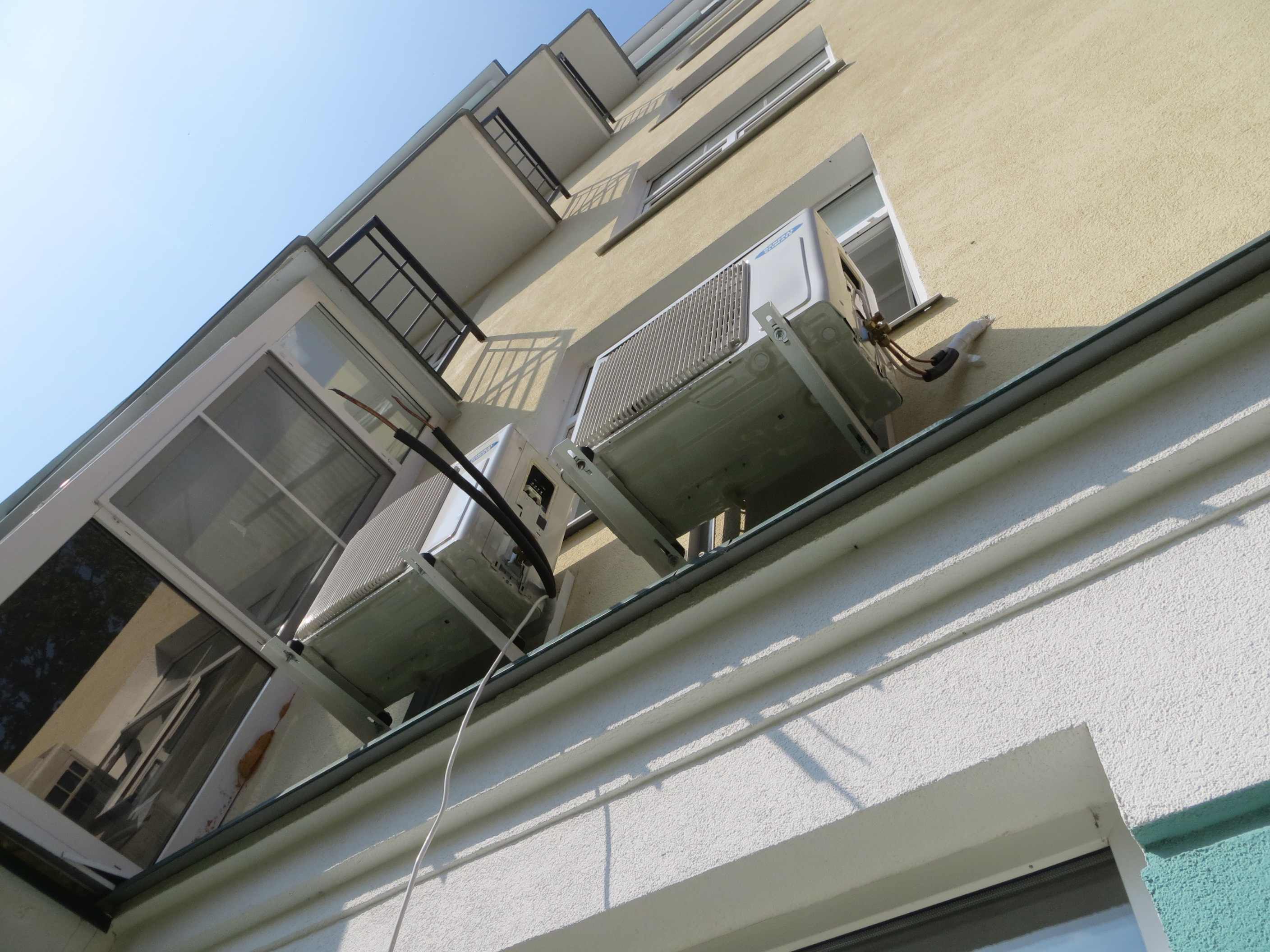

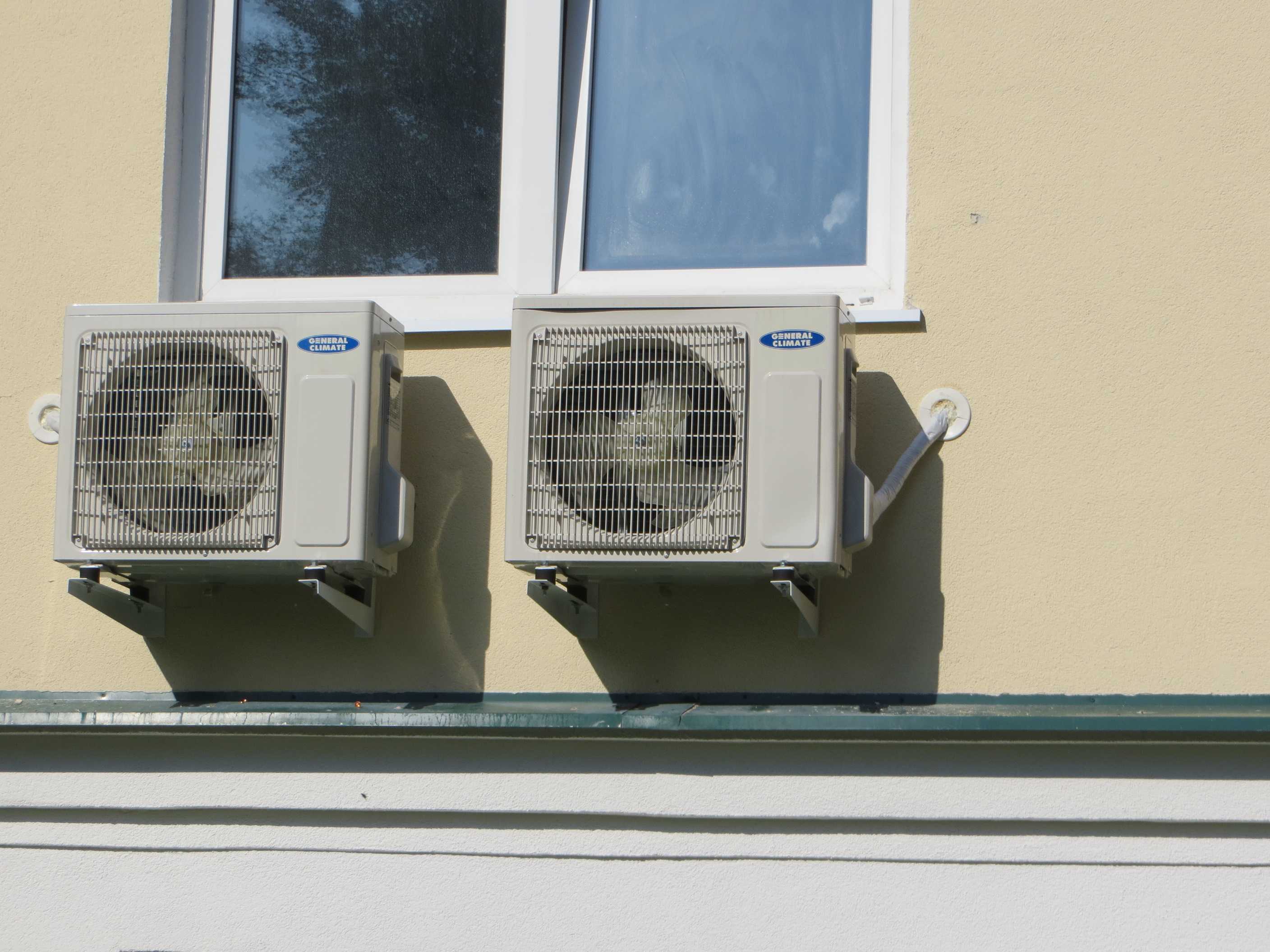

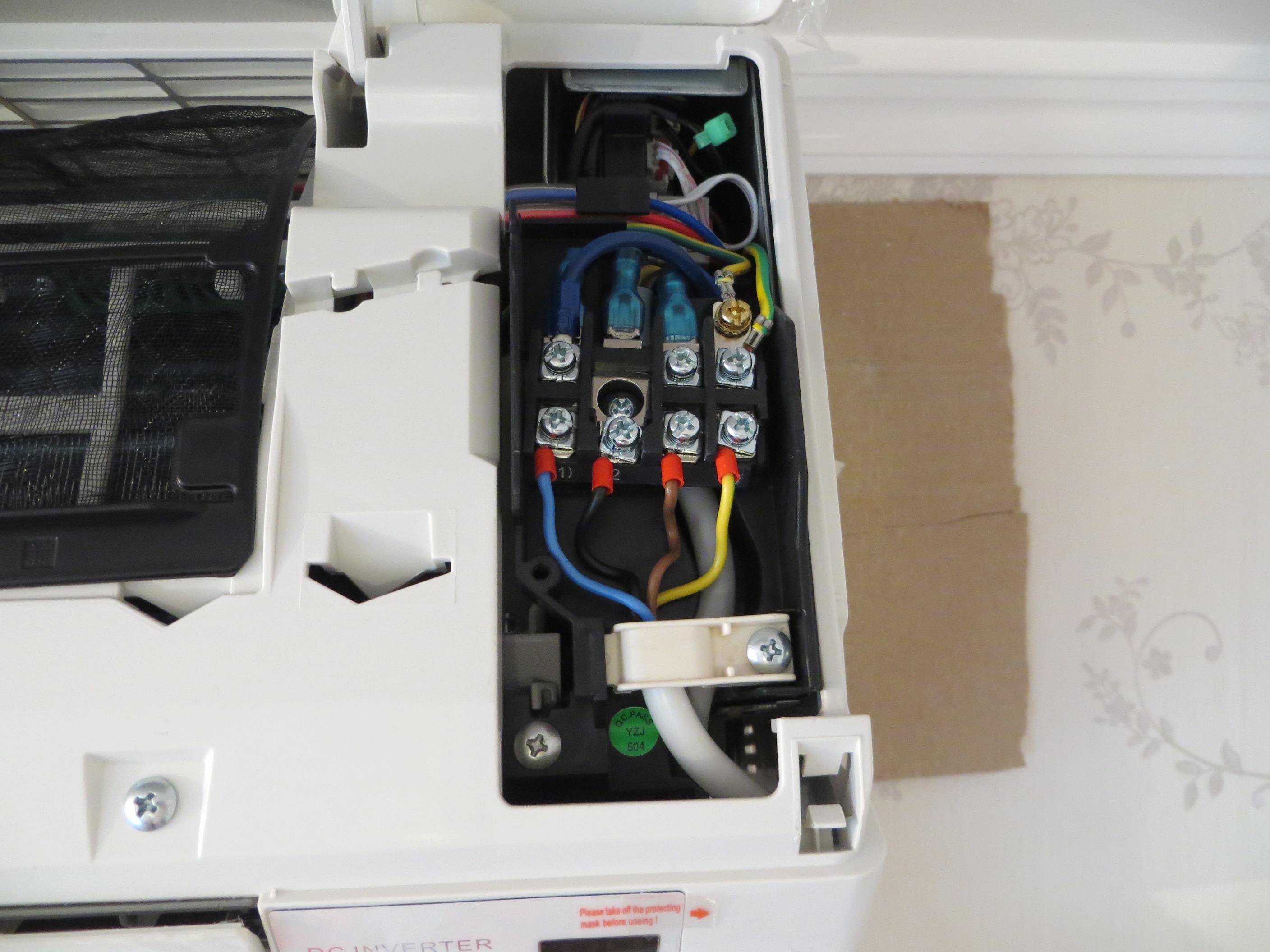

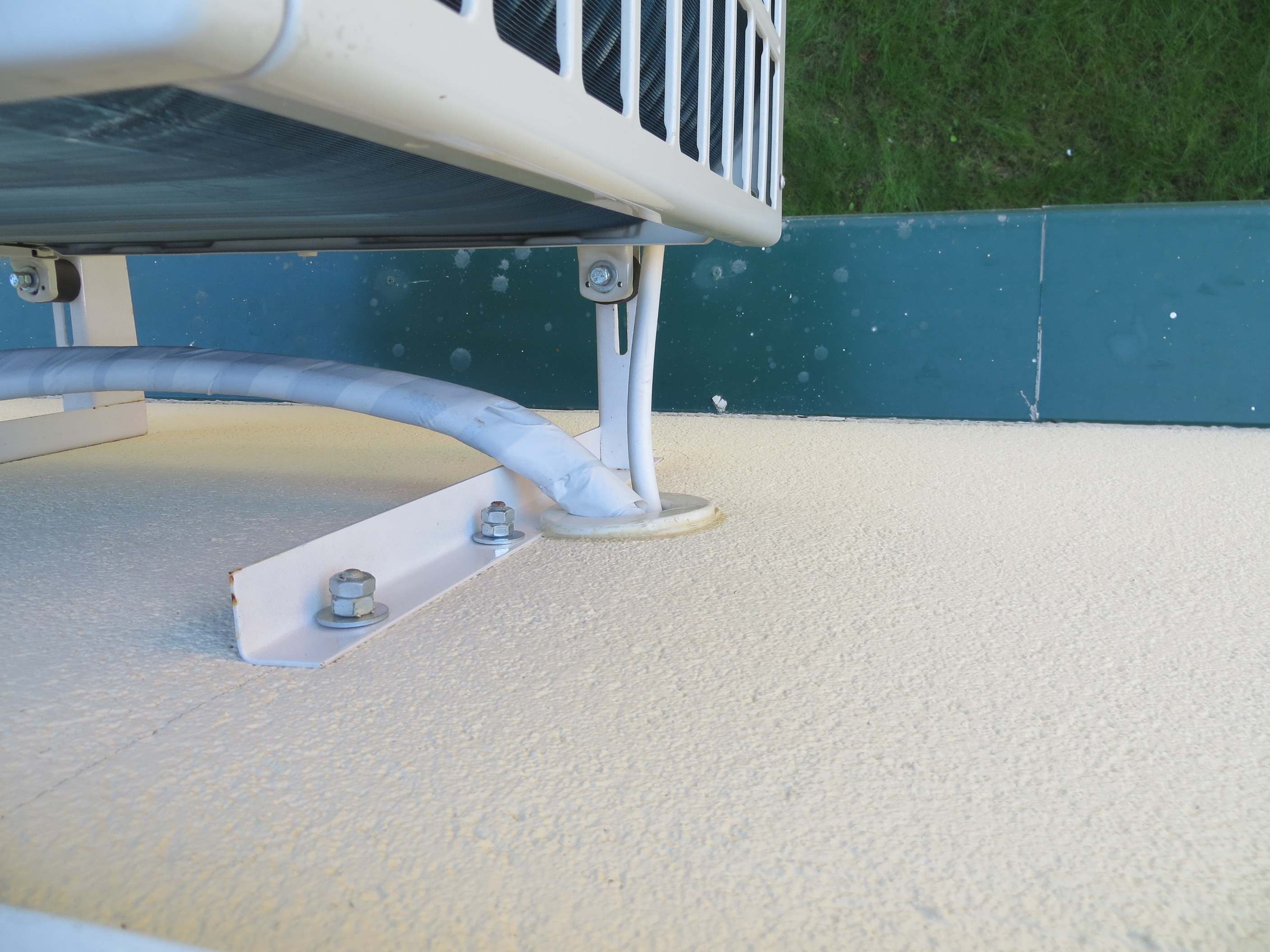

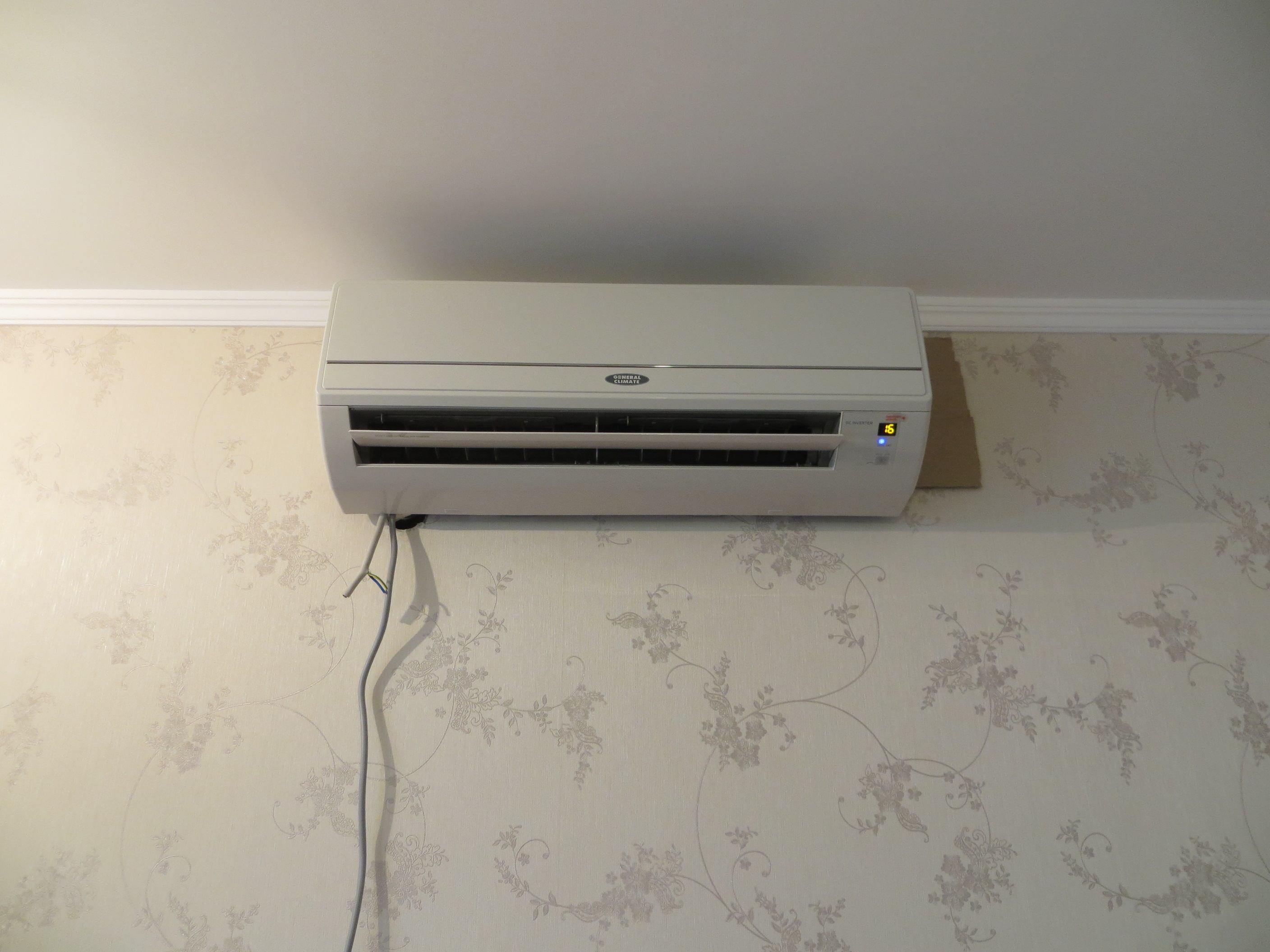

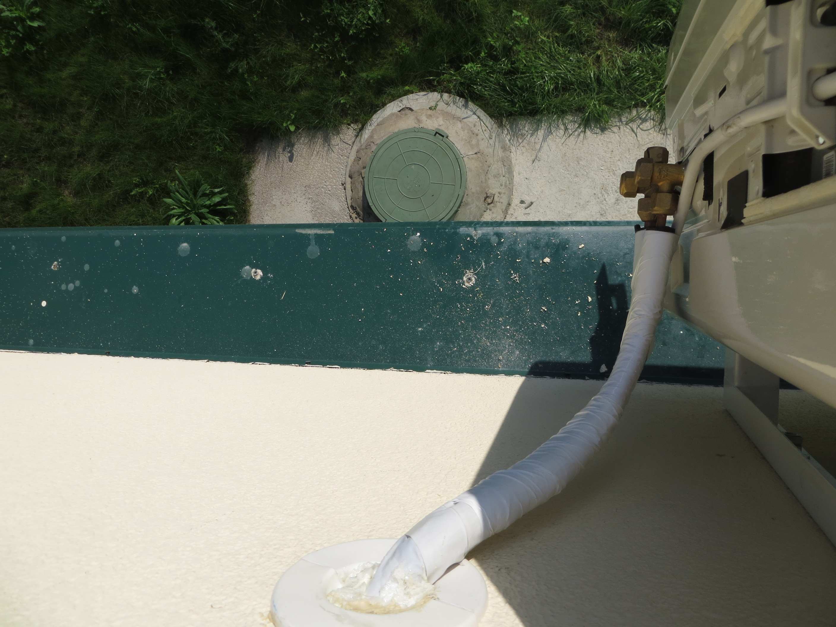

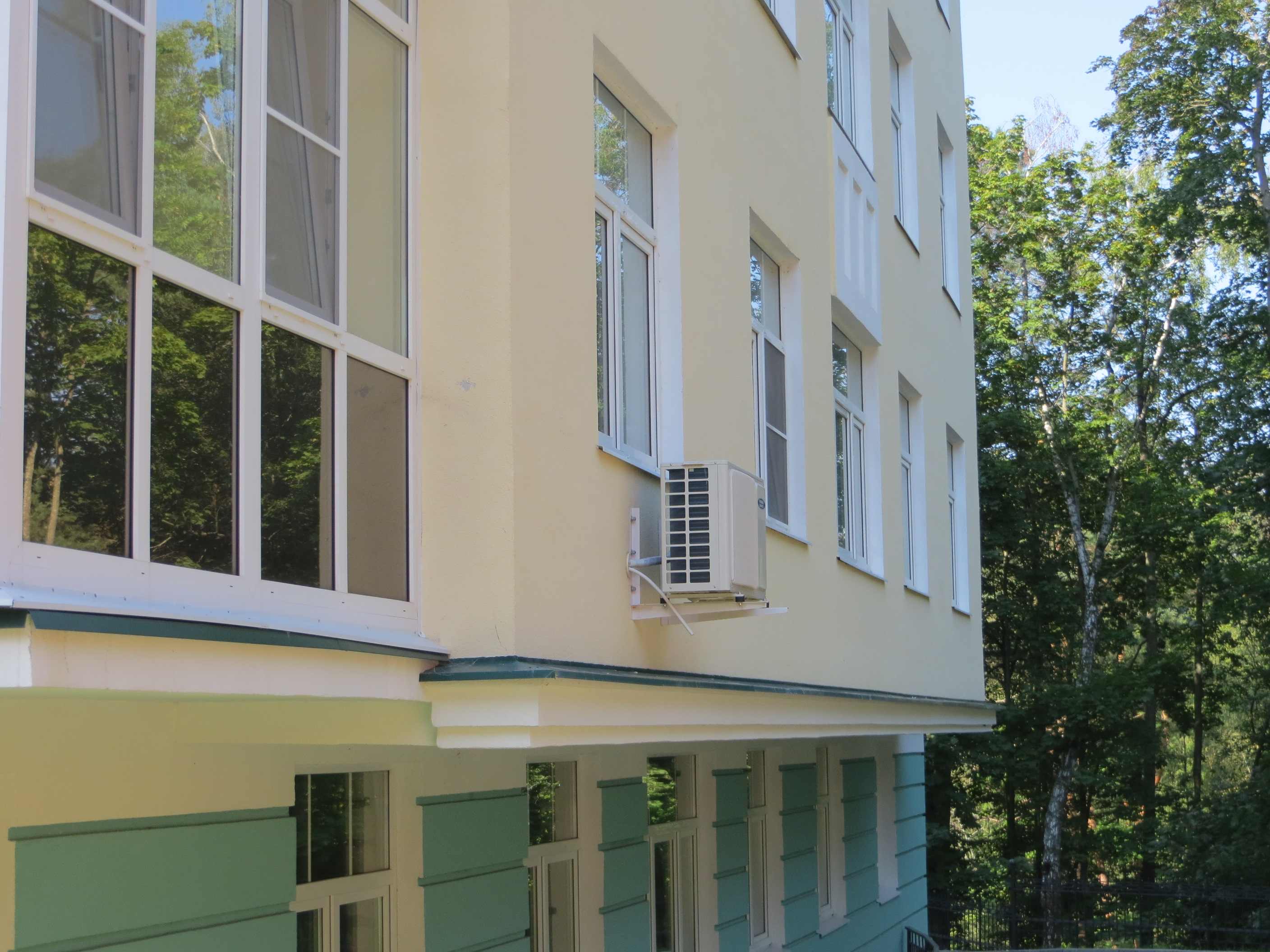

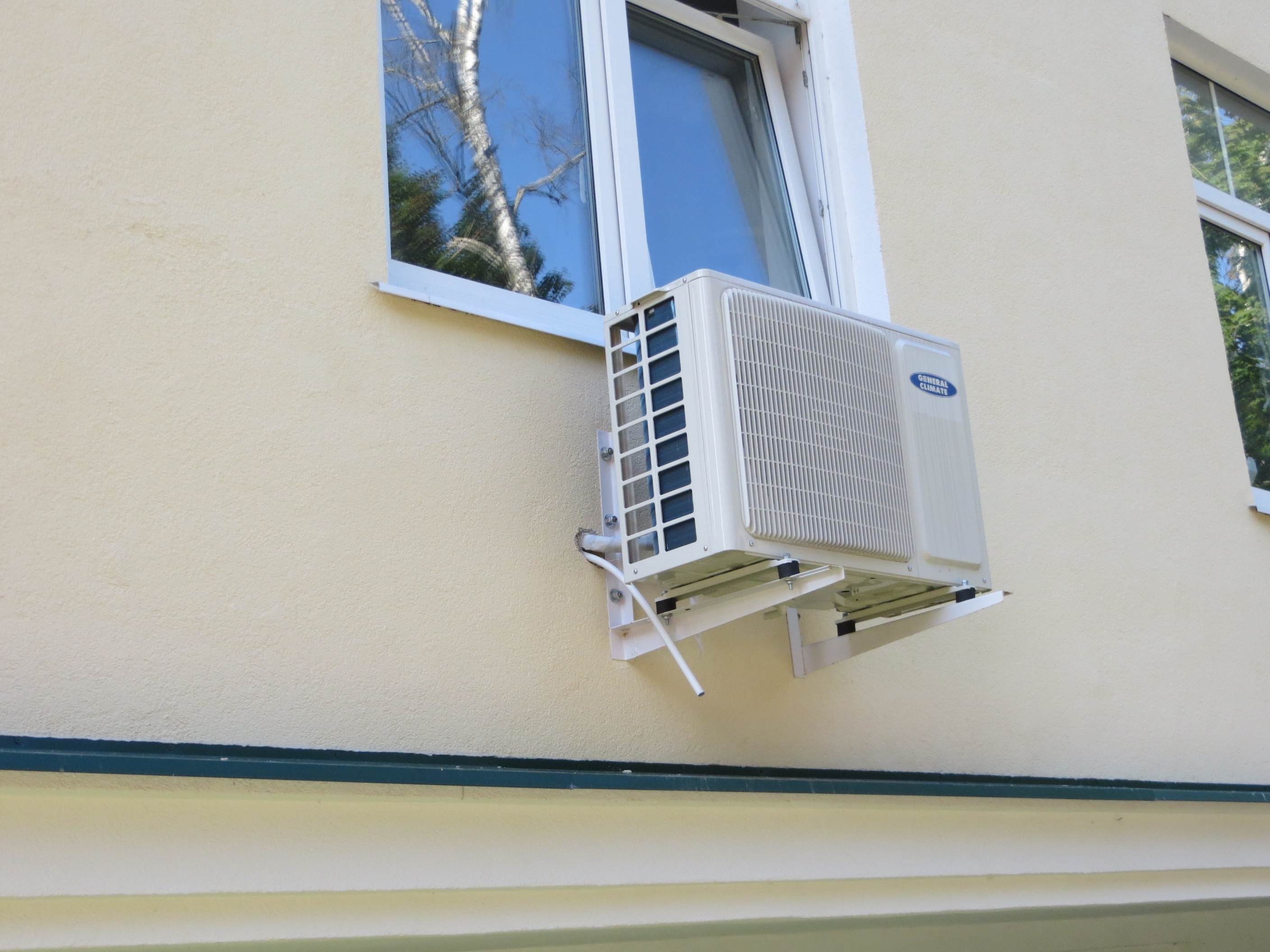

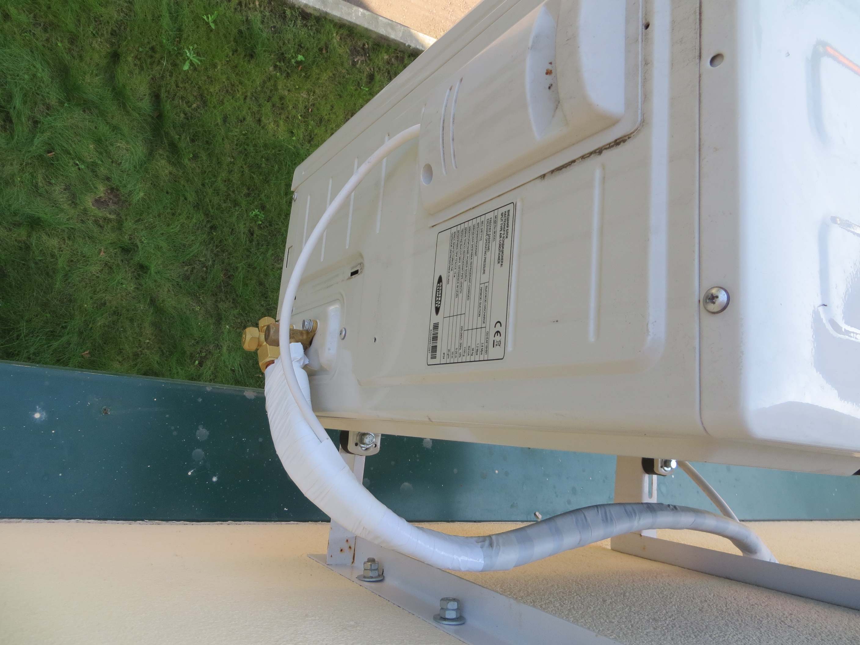

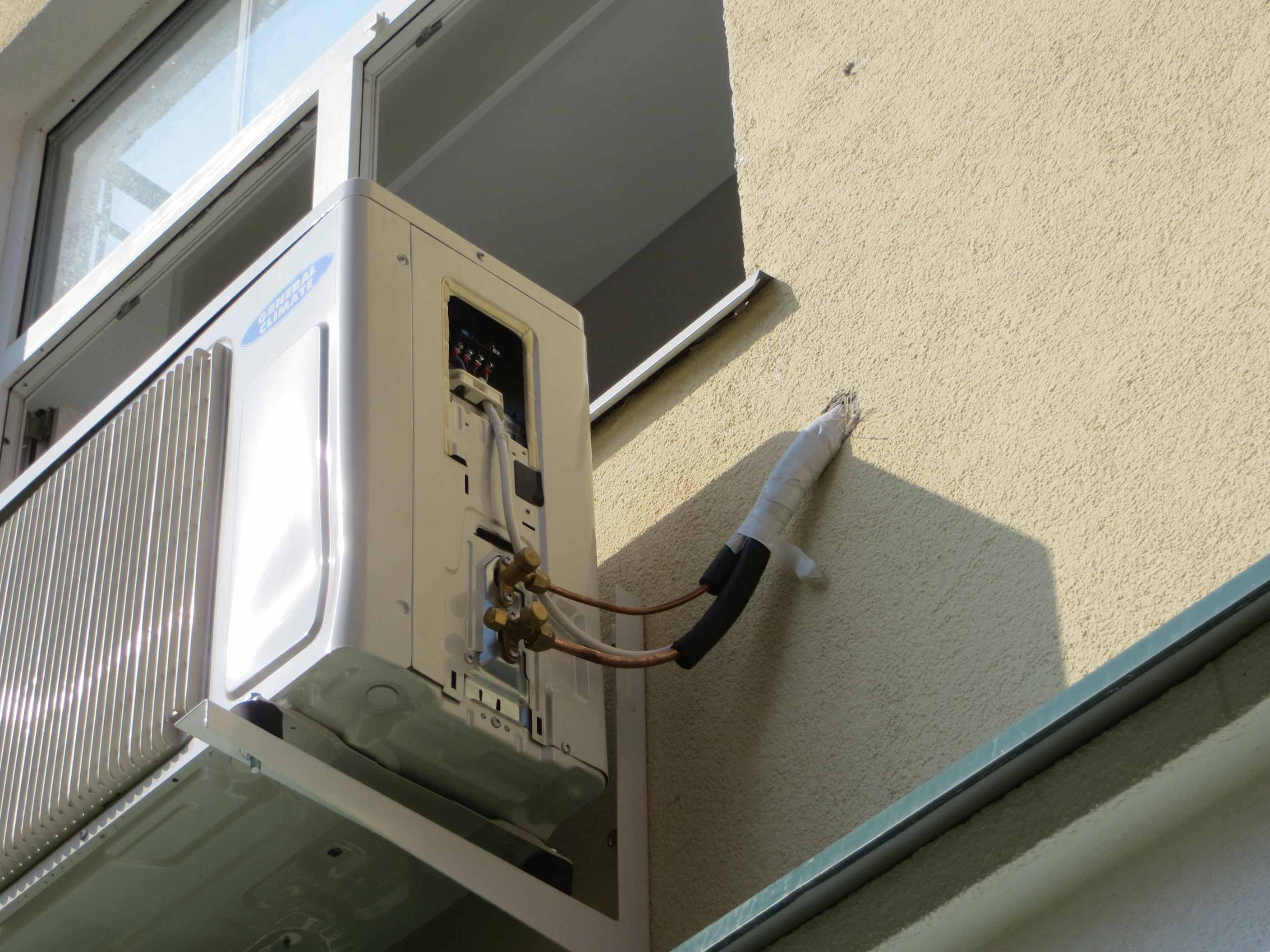

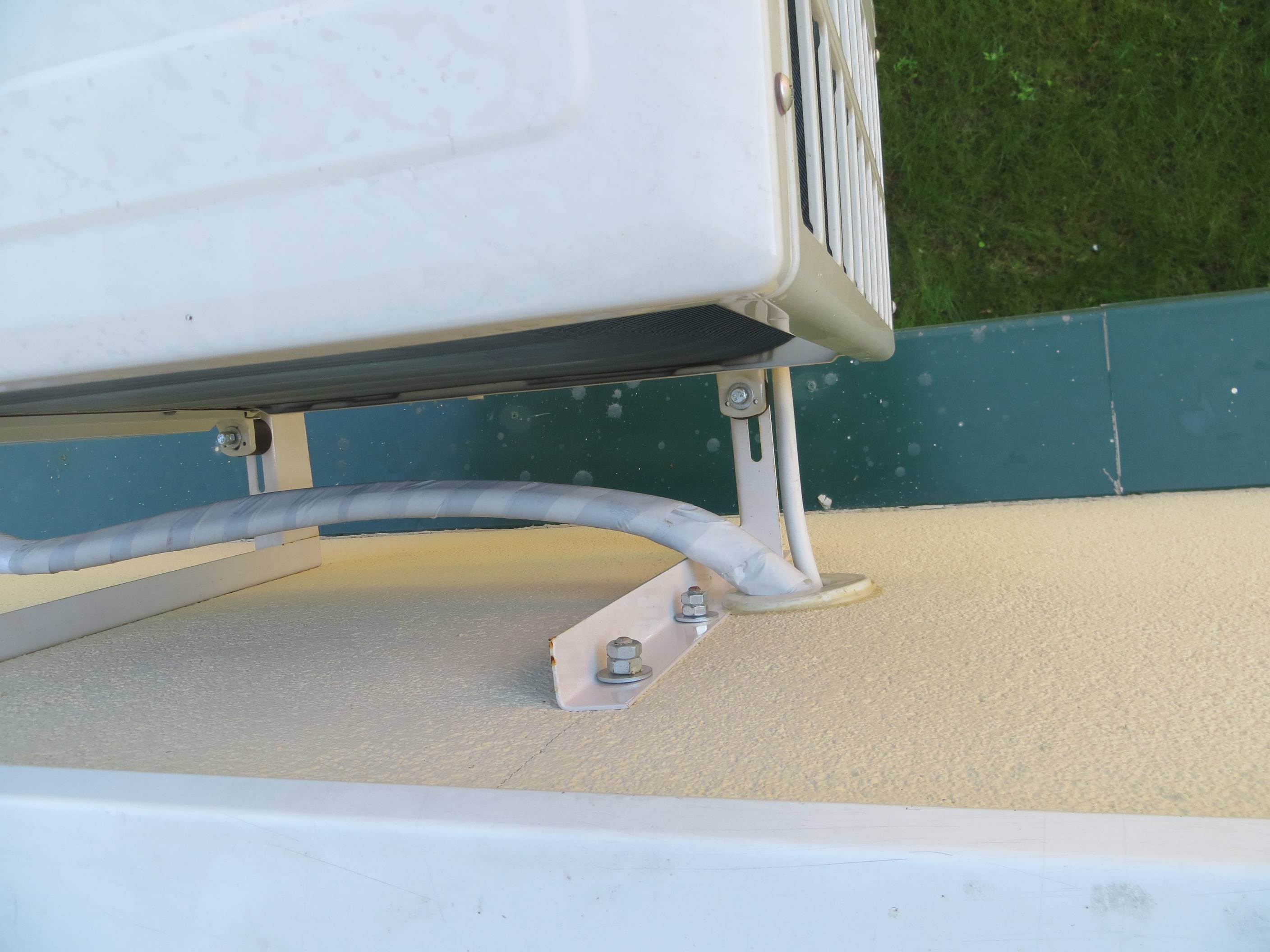

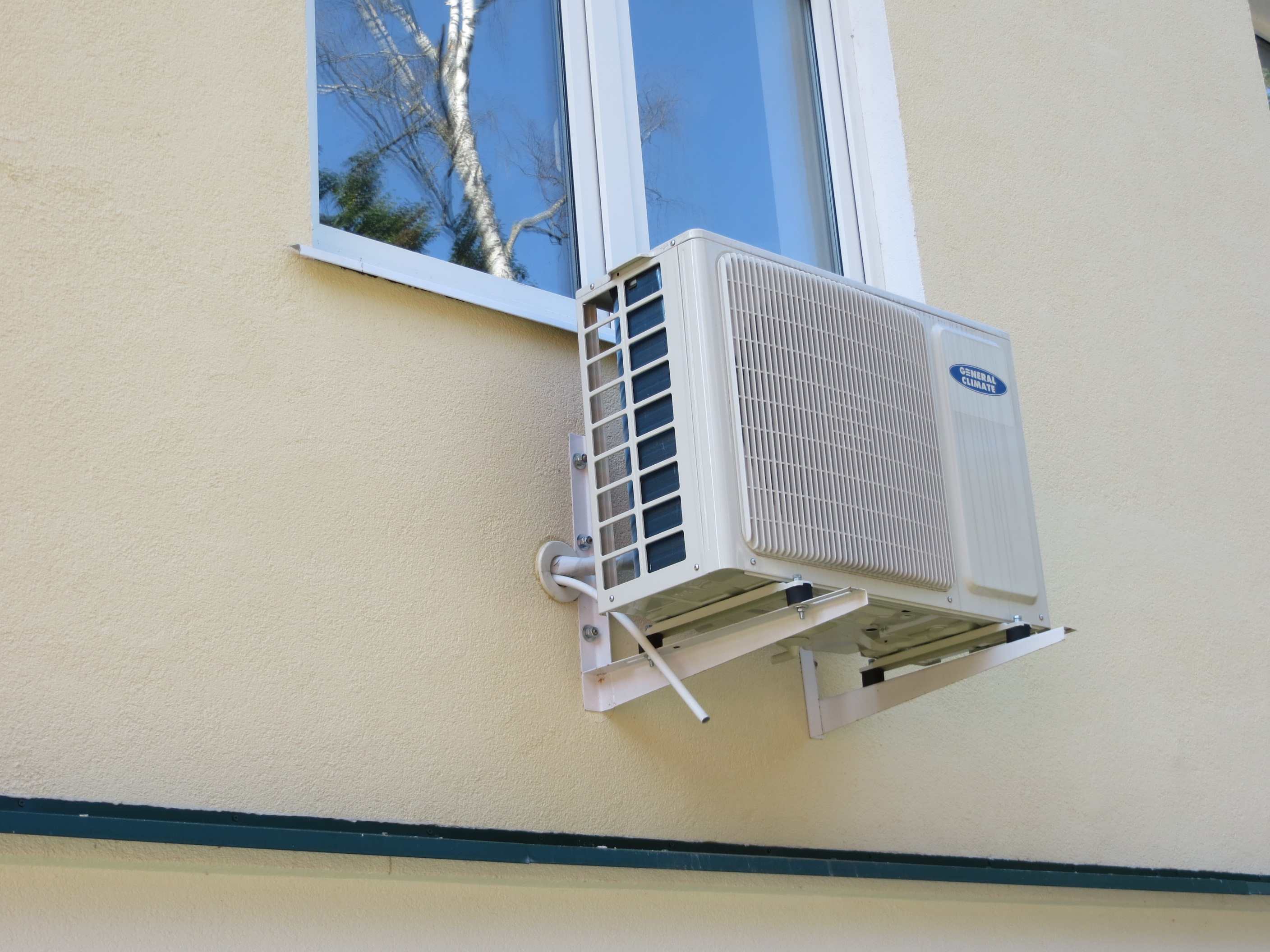

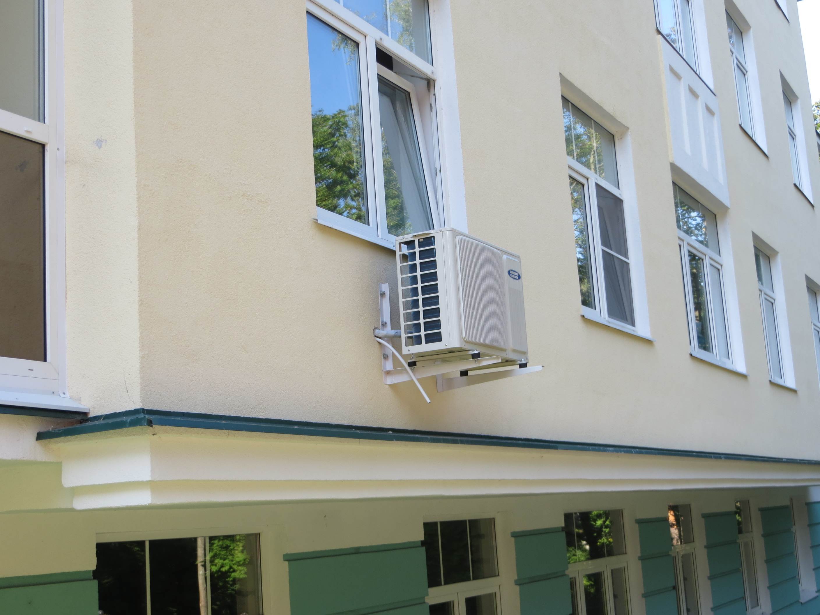

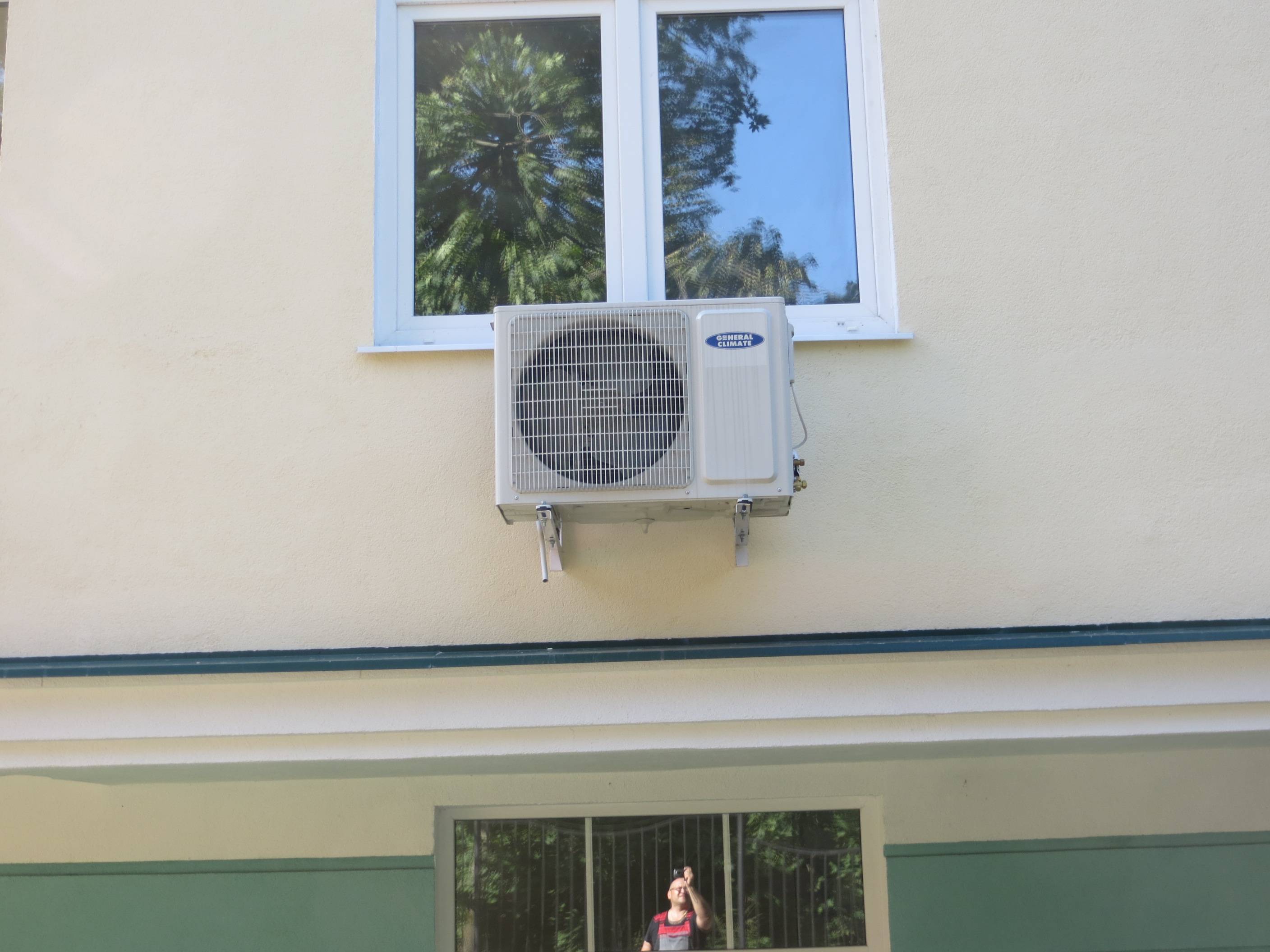

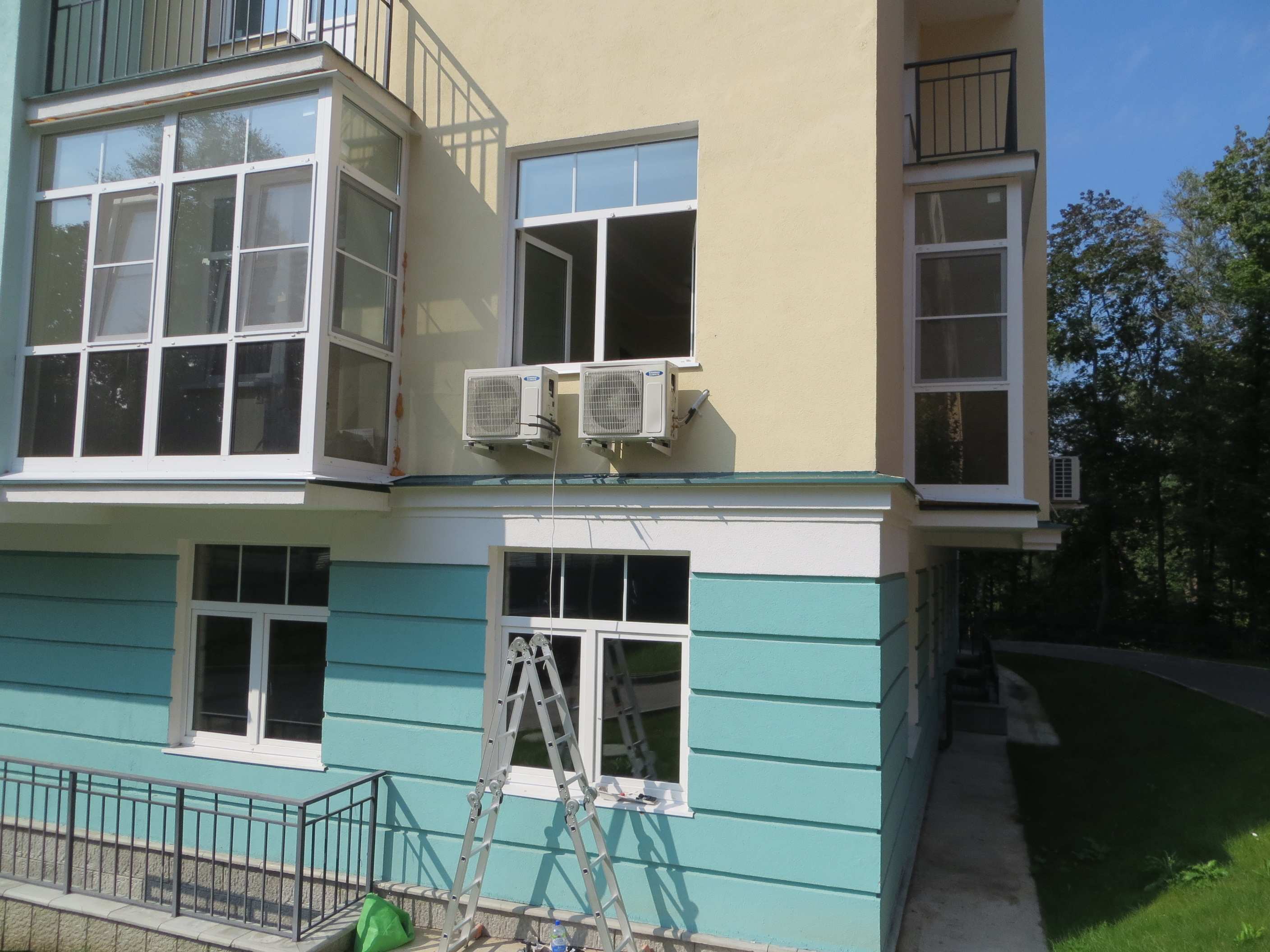

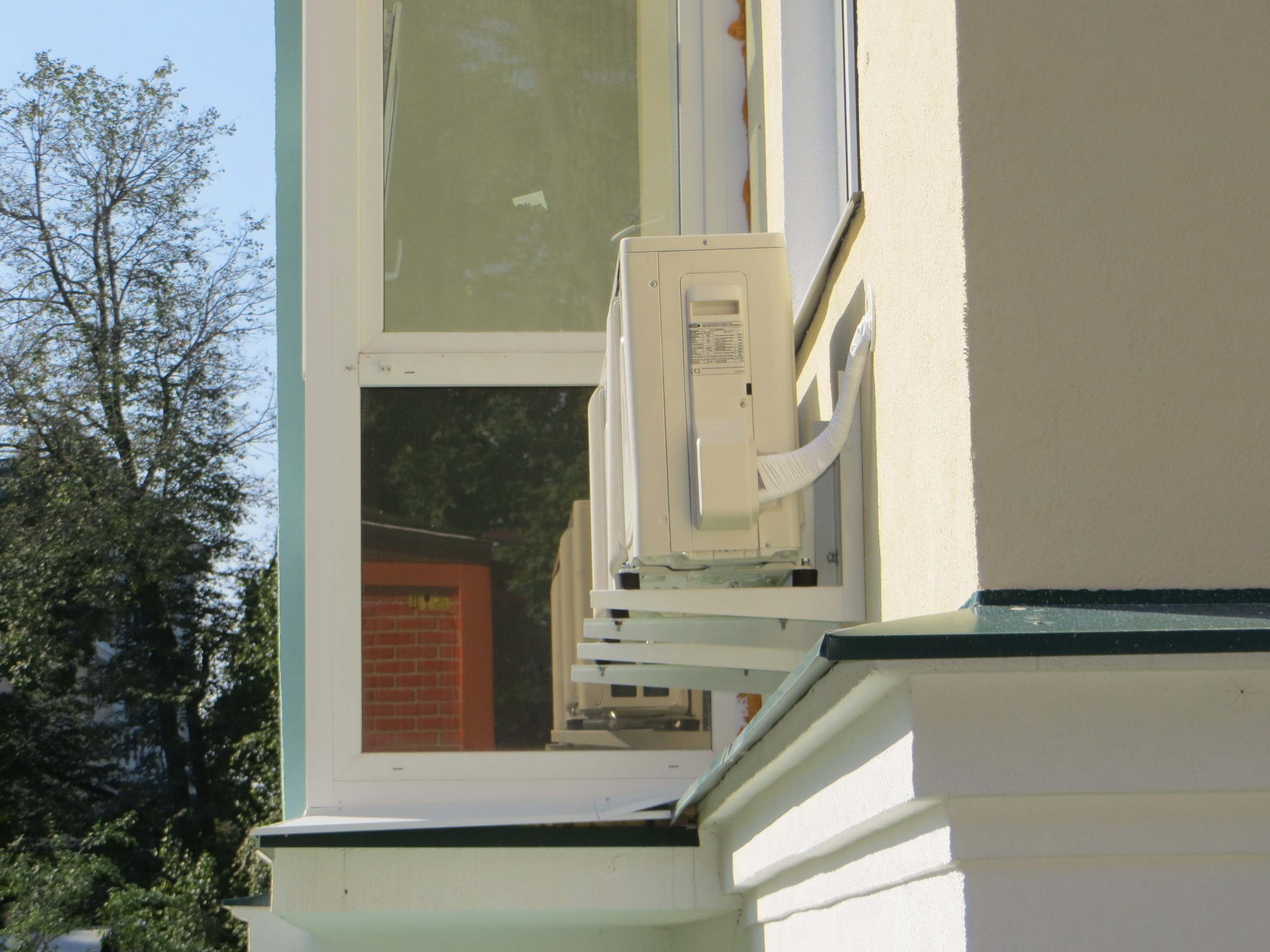

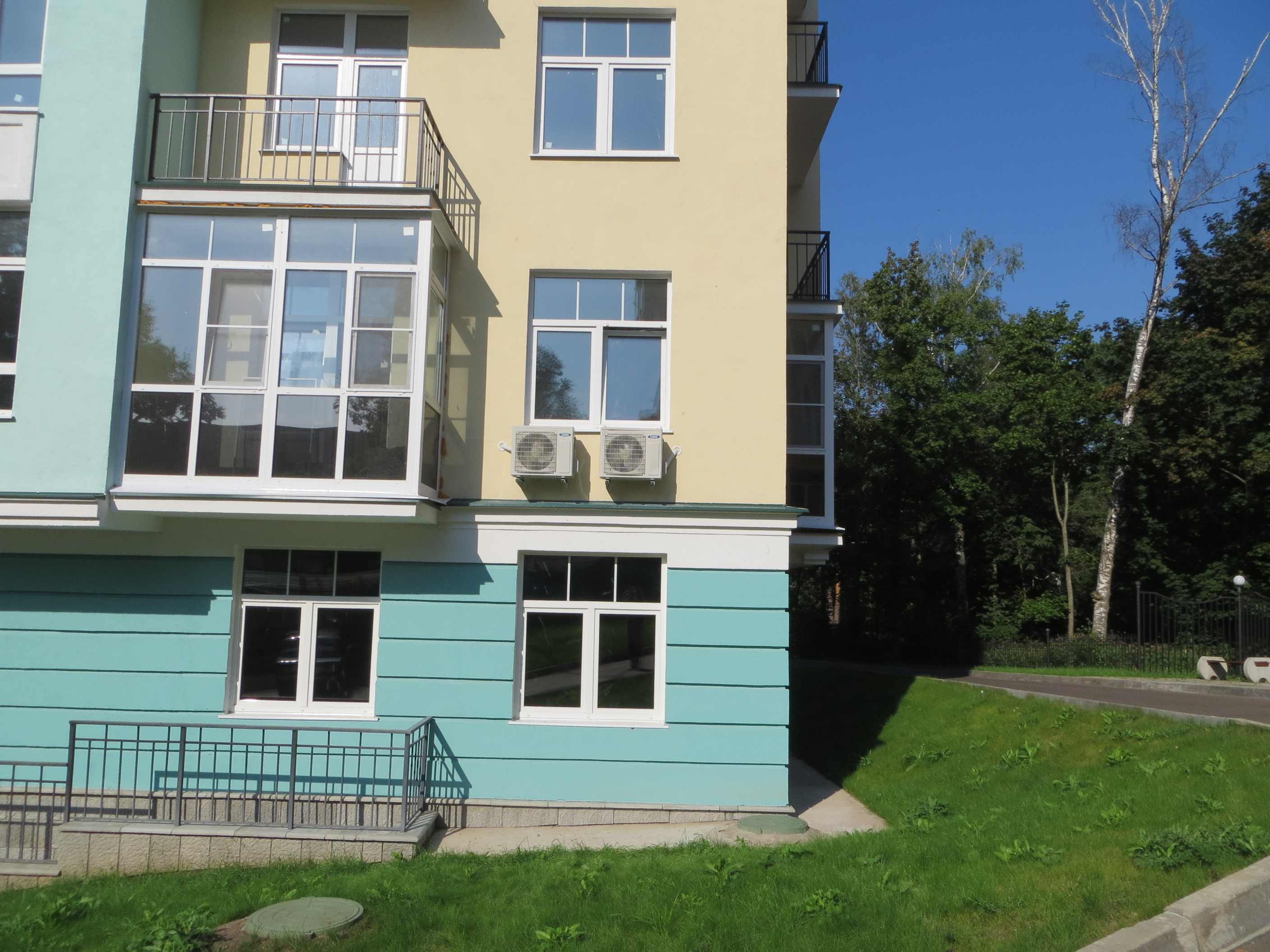

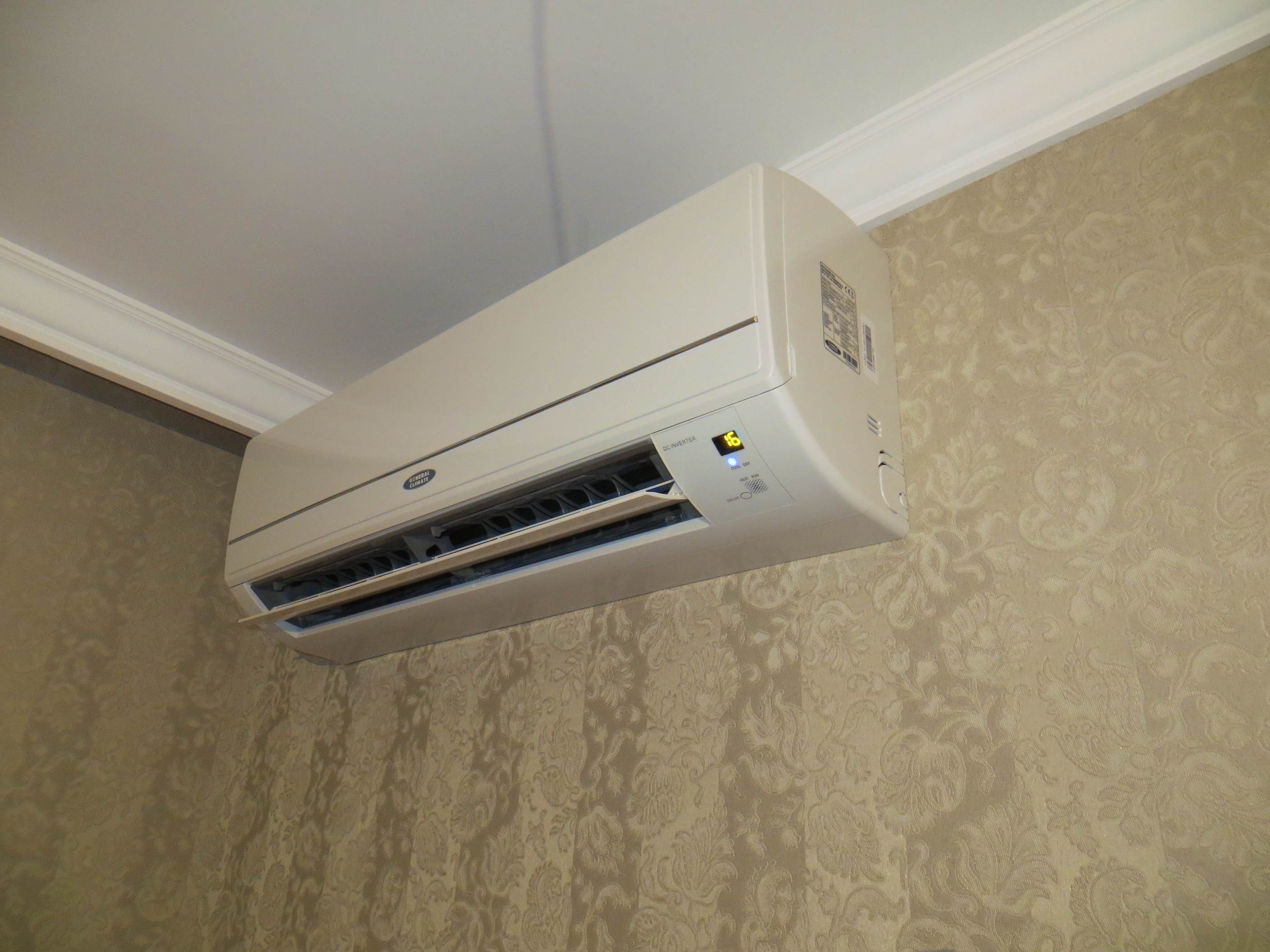

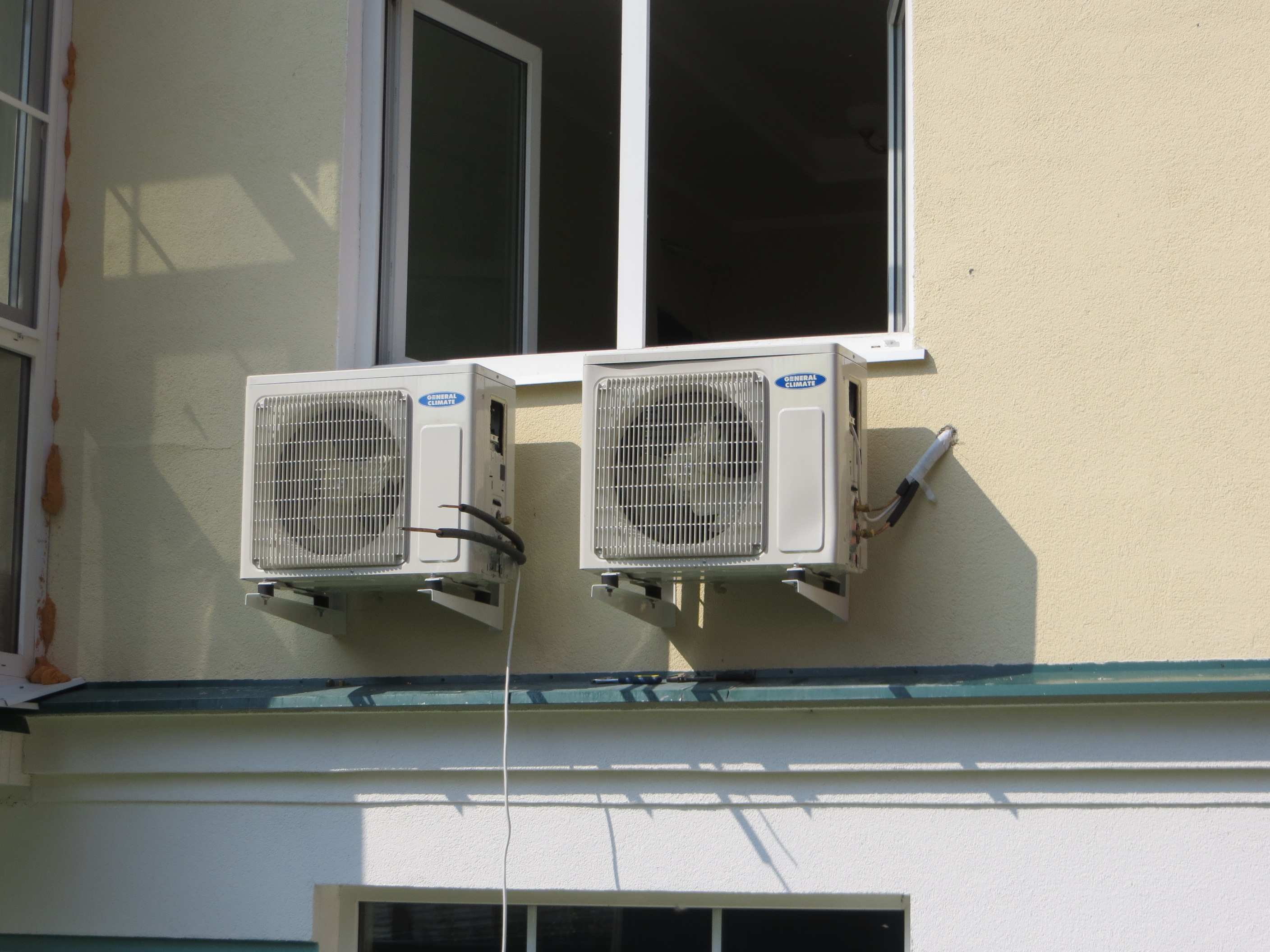

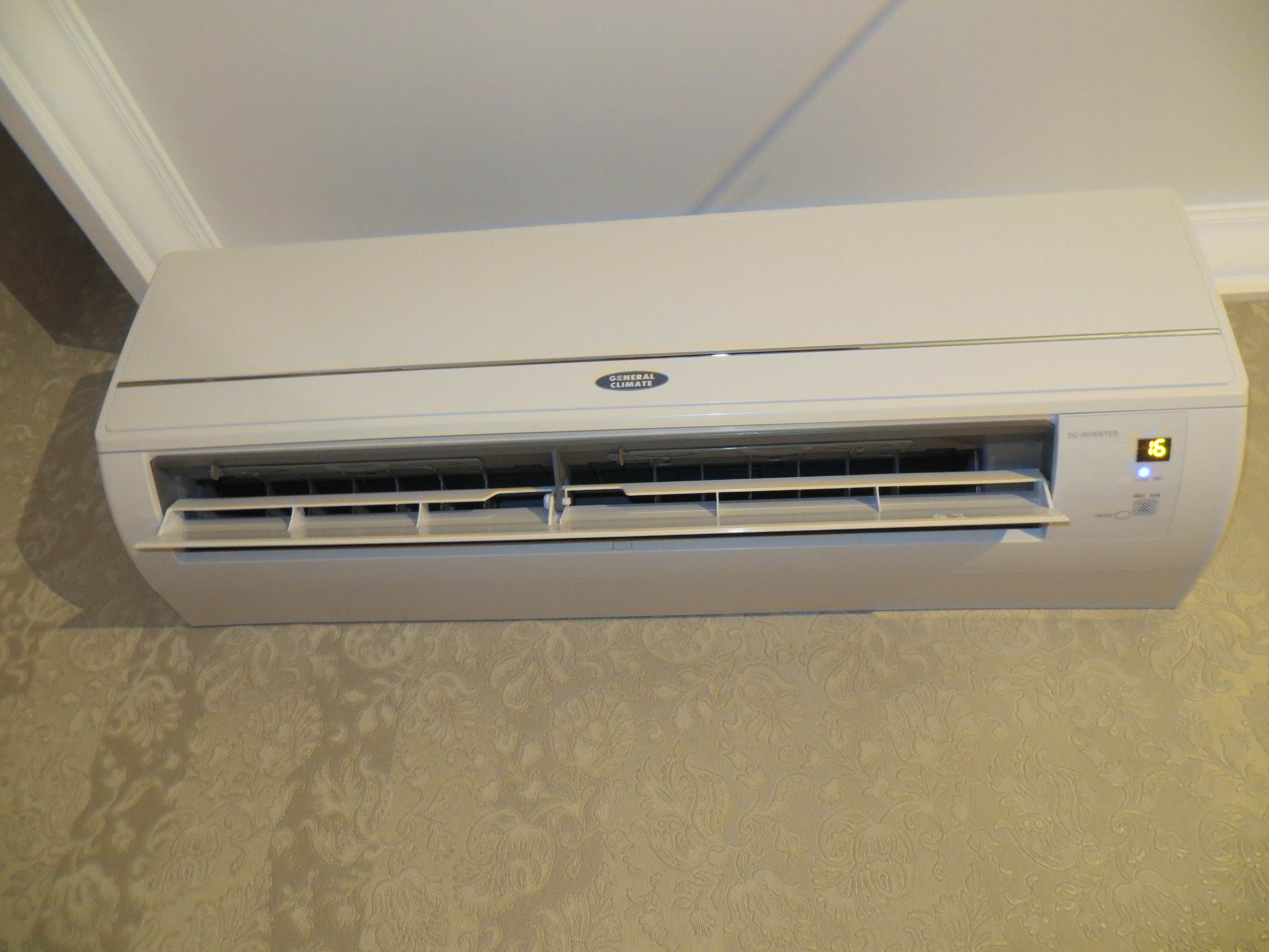

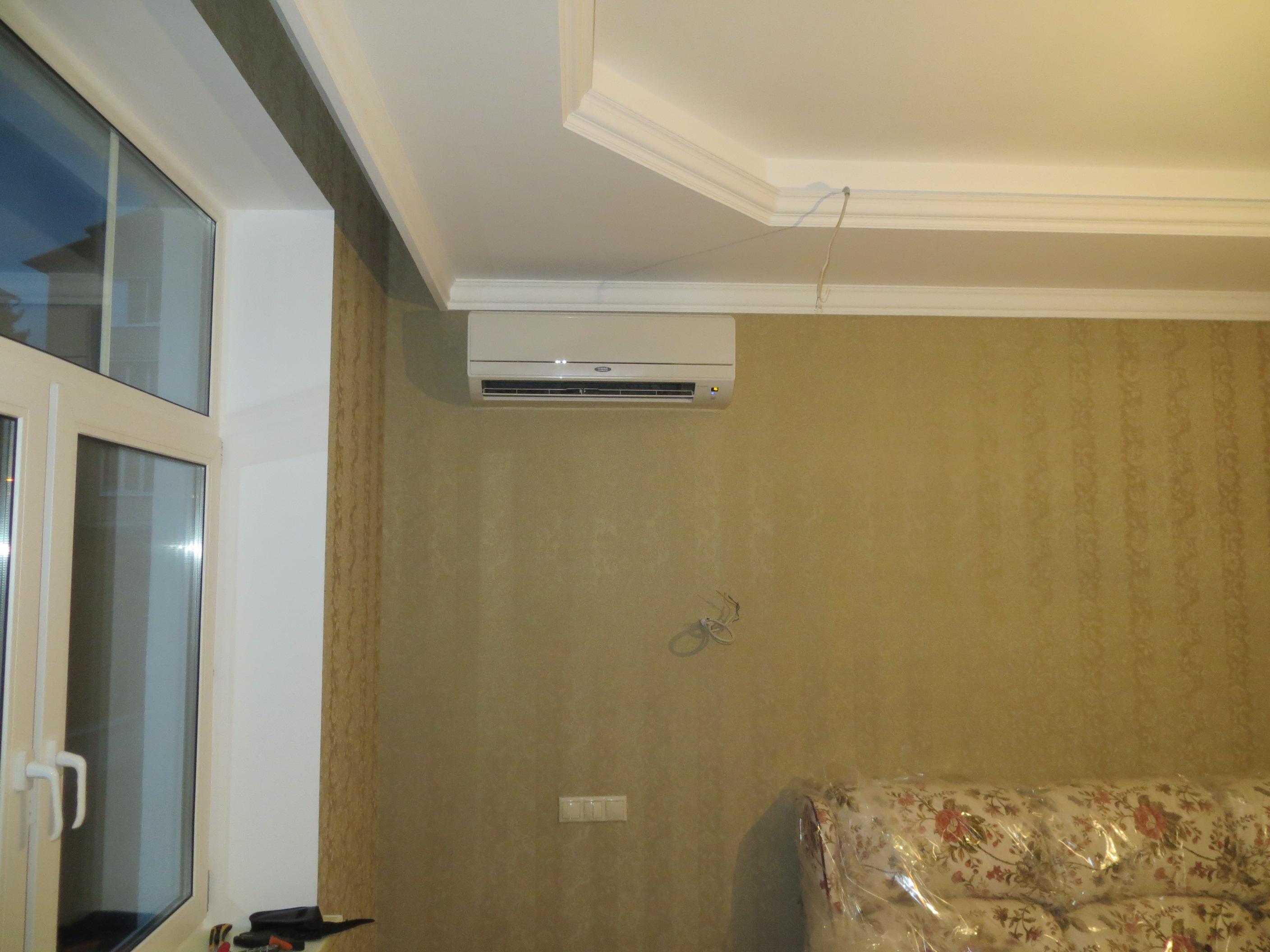

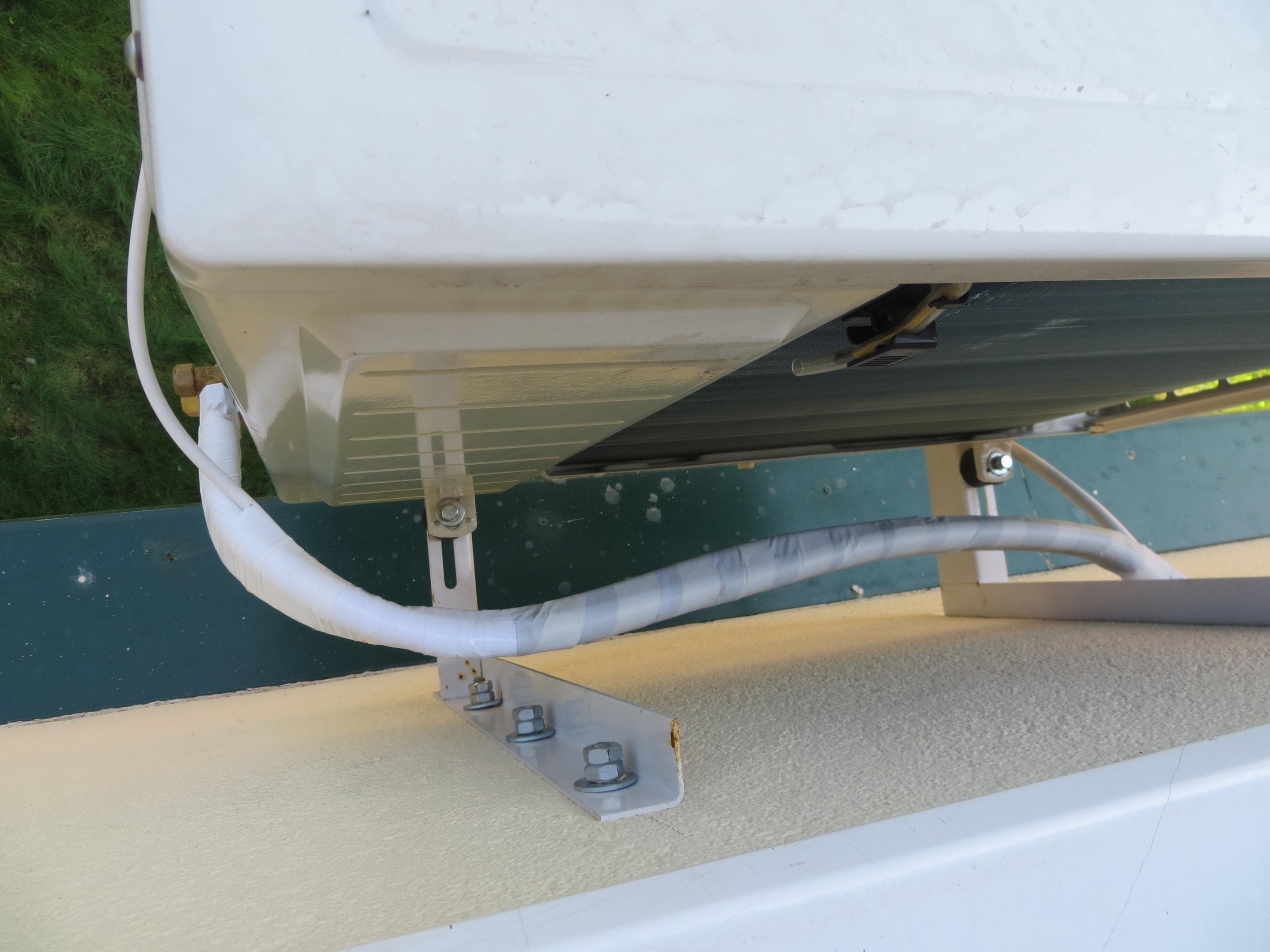

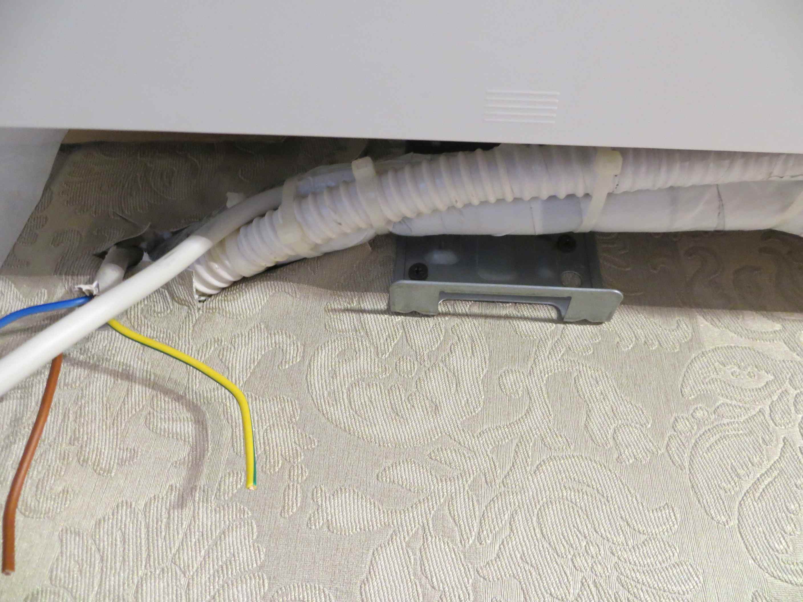

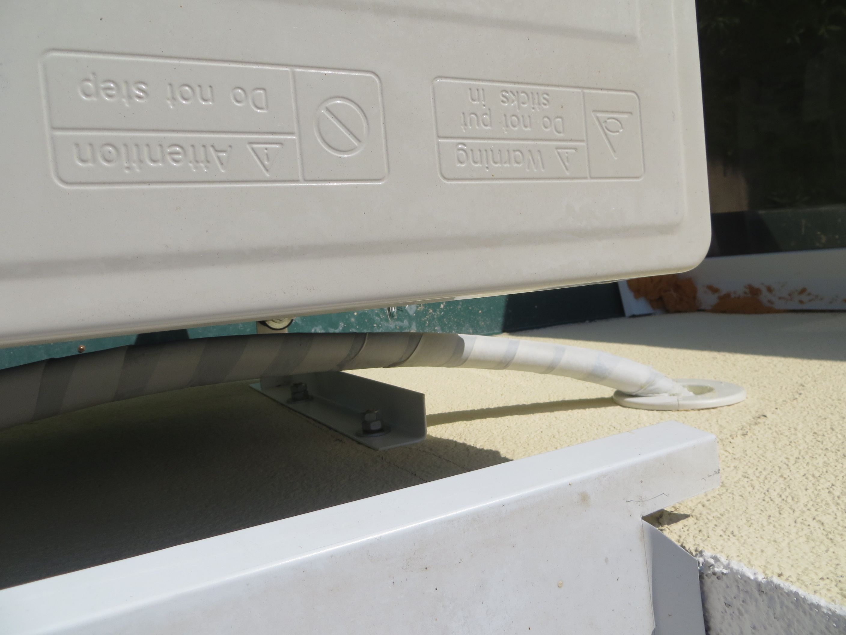

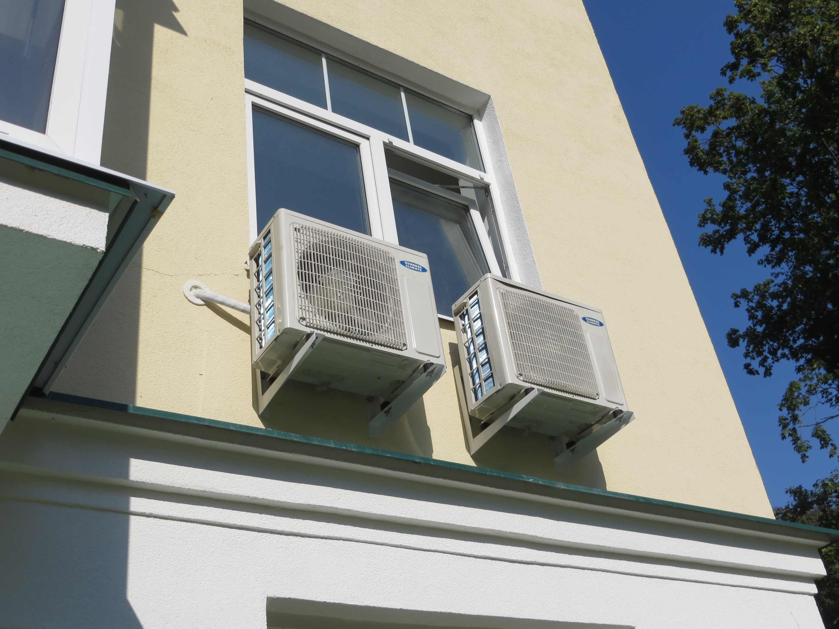

Установка трех кондиционеров Дженерал климат. Дозаправка кондиционеров в связи с длиной трасс Второй этап. Инсталяция внешних блоков , отделка отверстий и трасс.

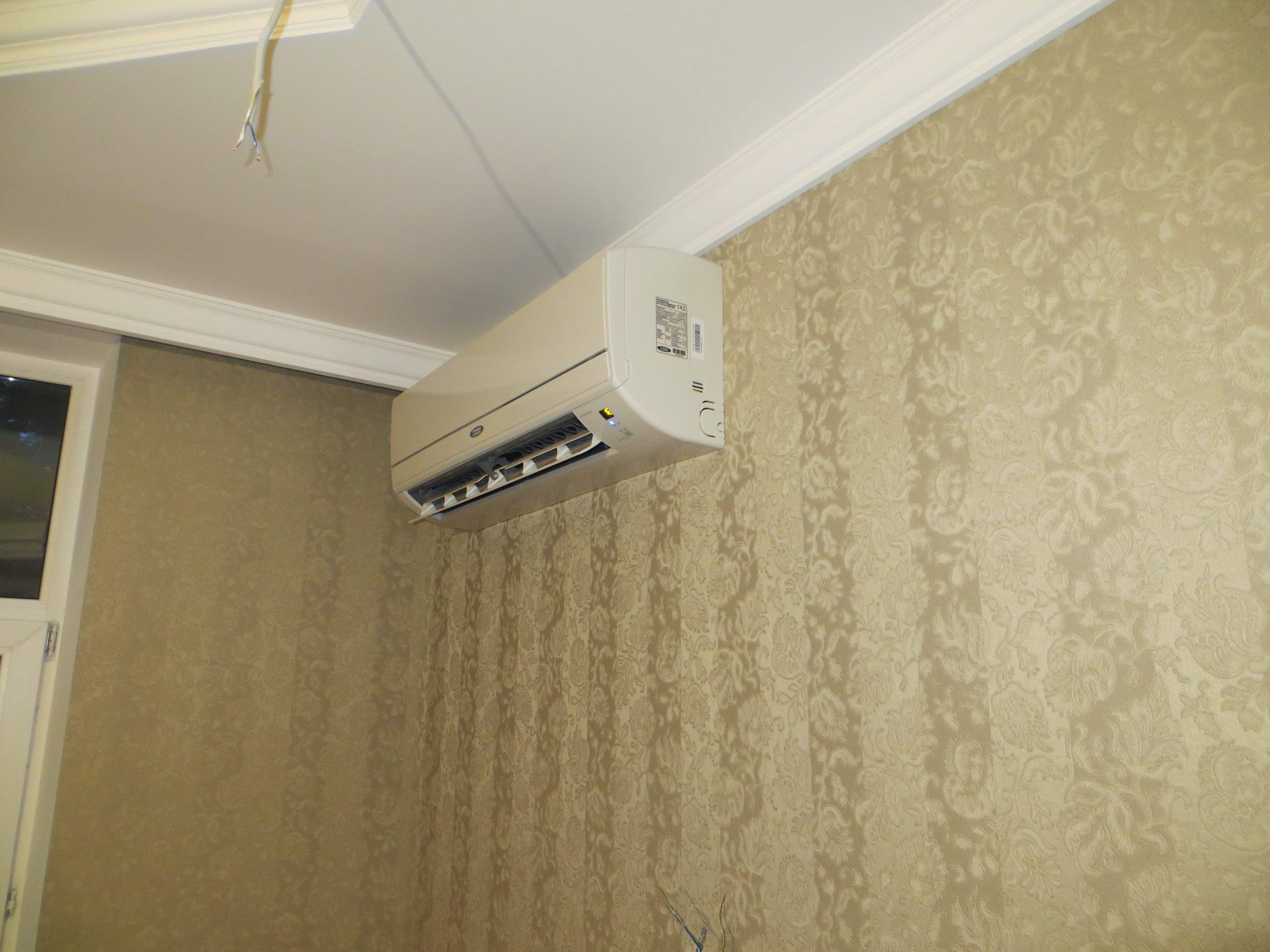

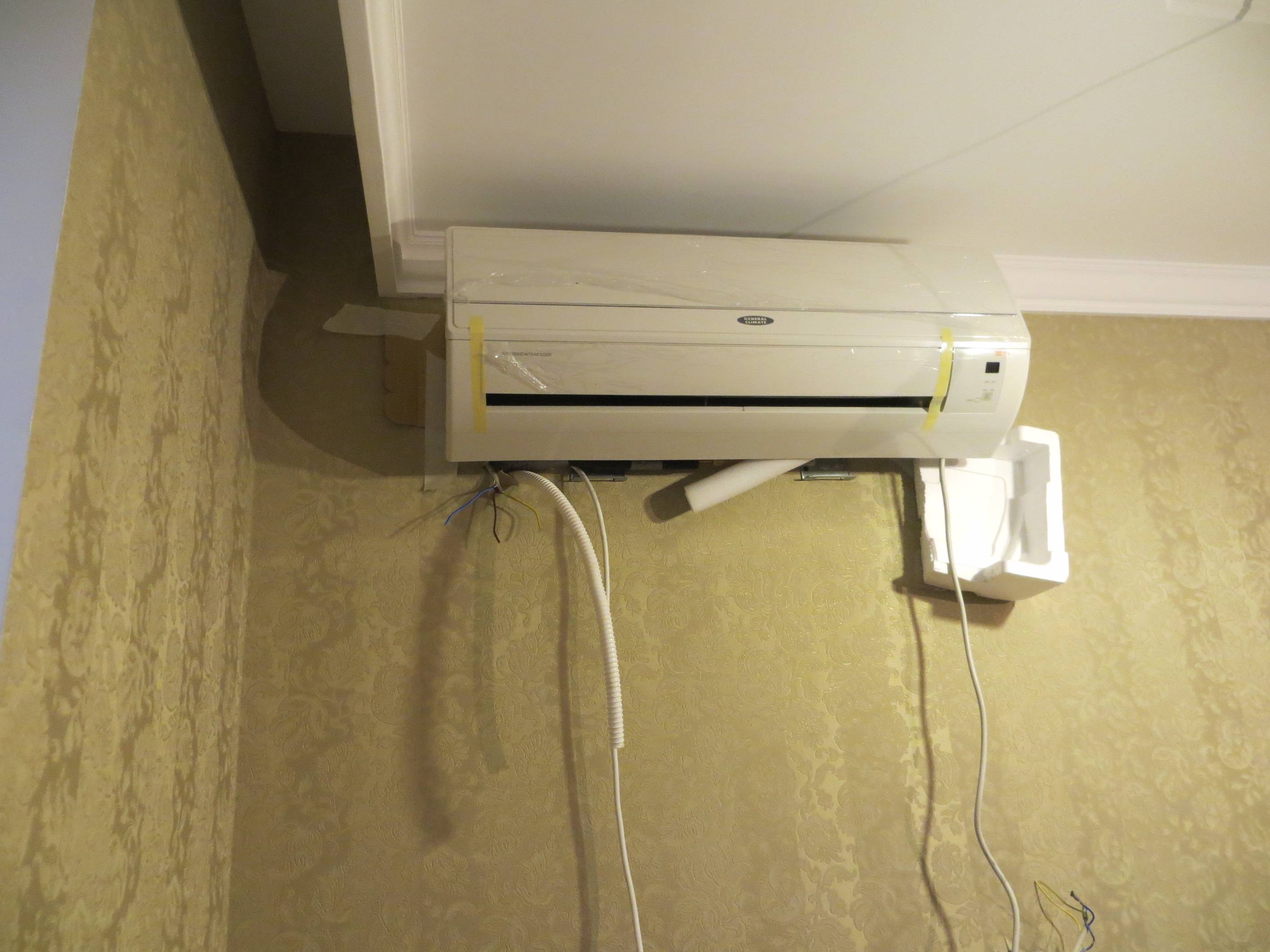

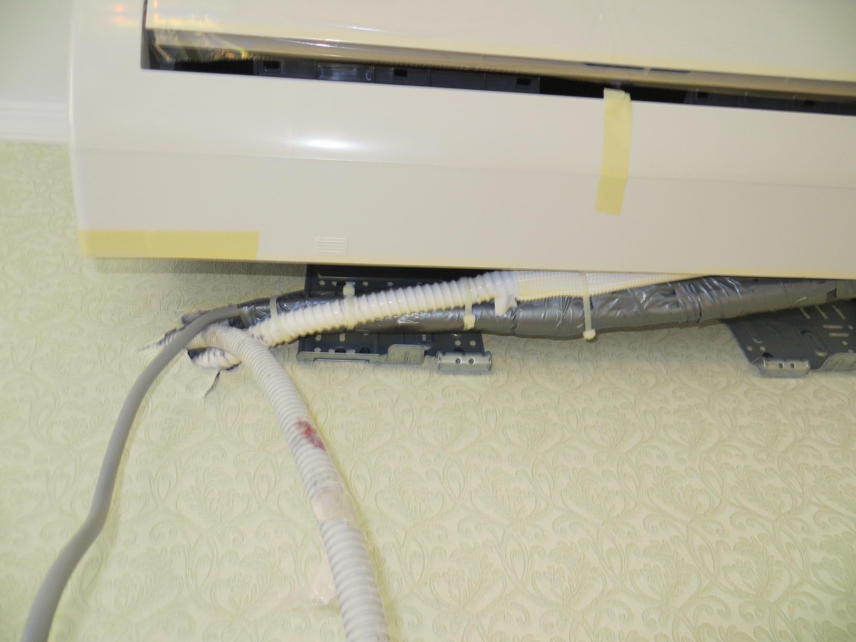

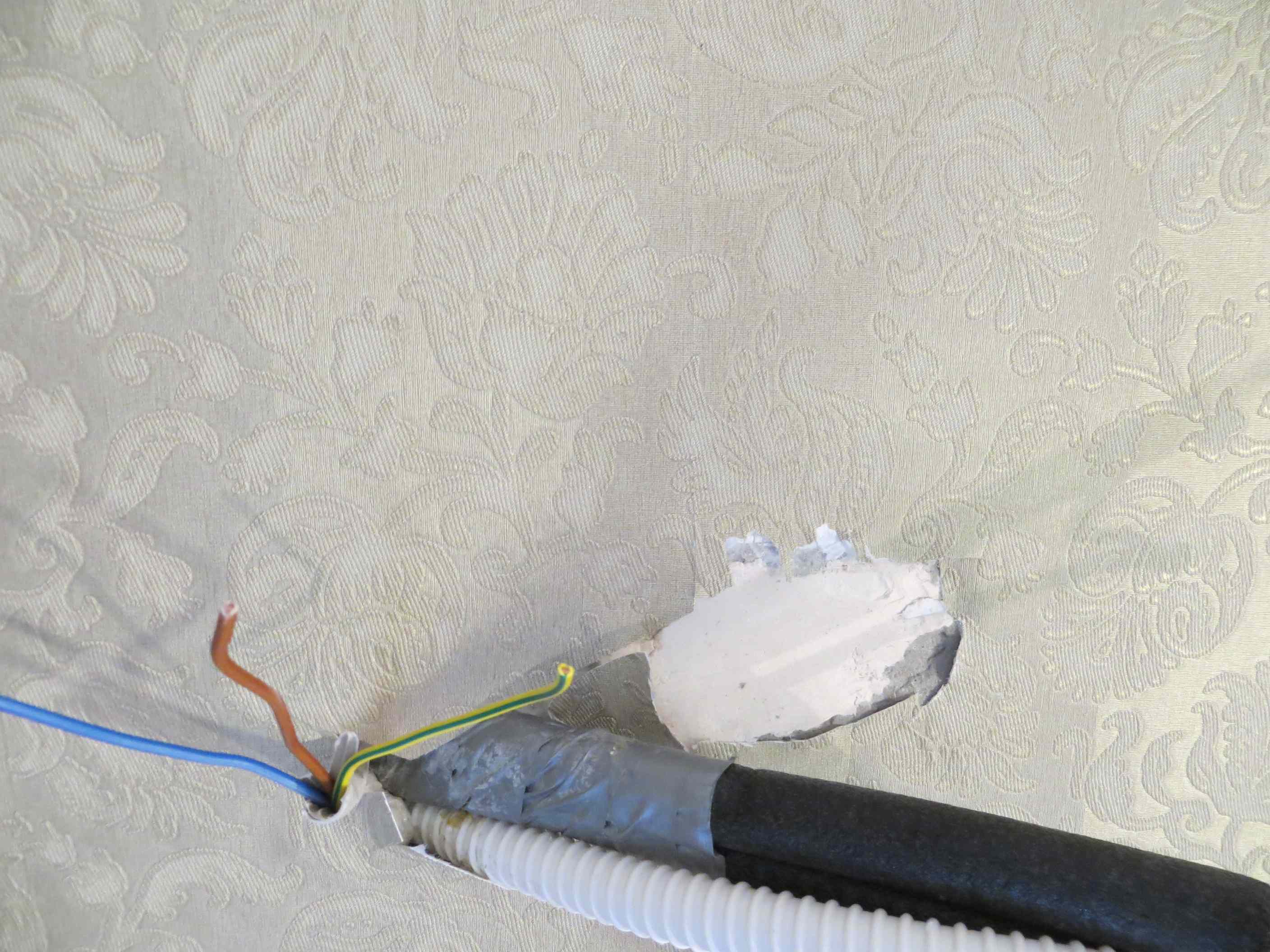

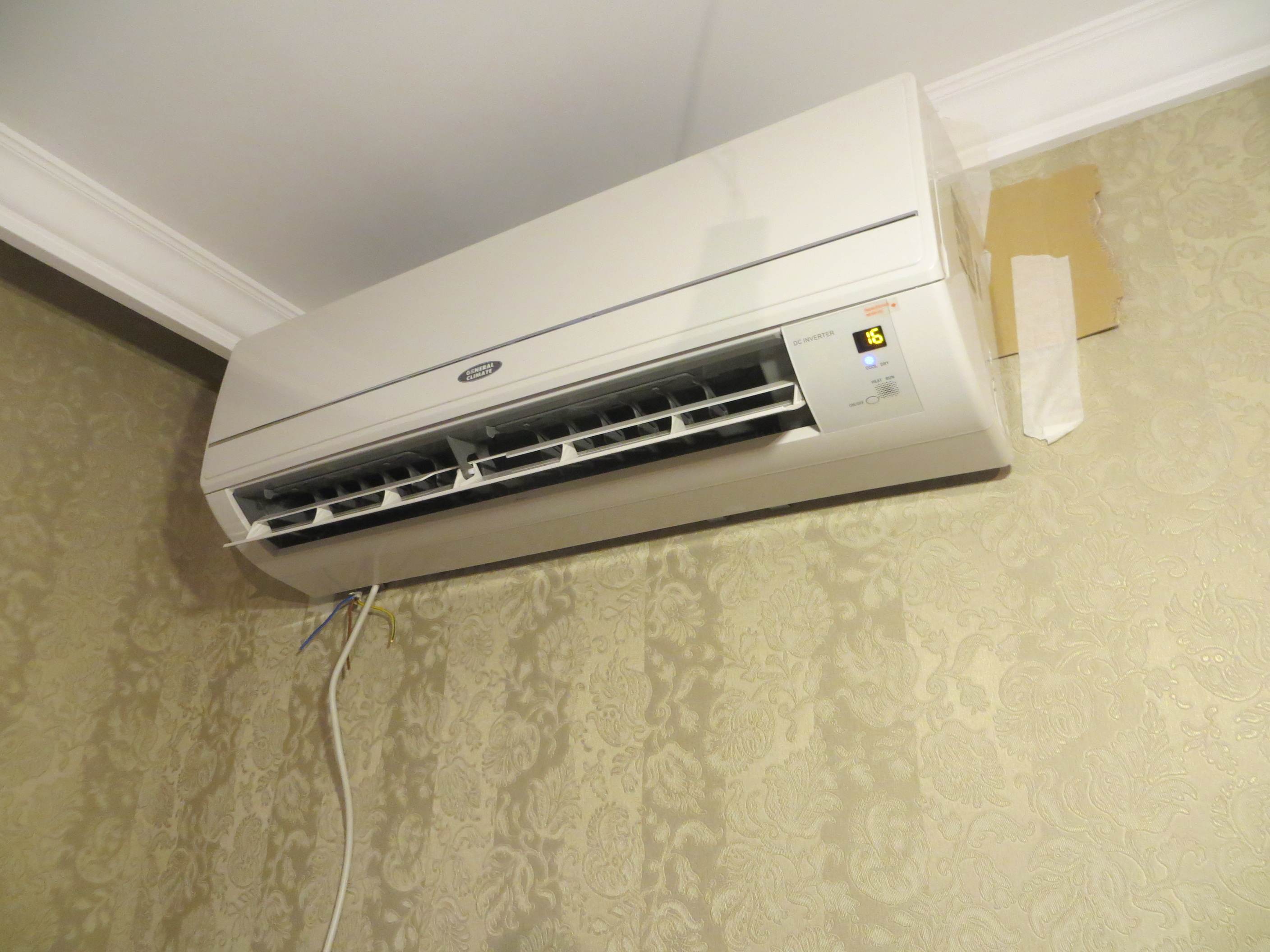

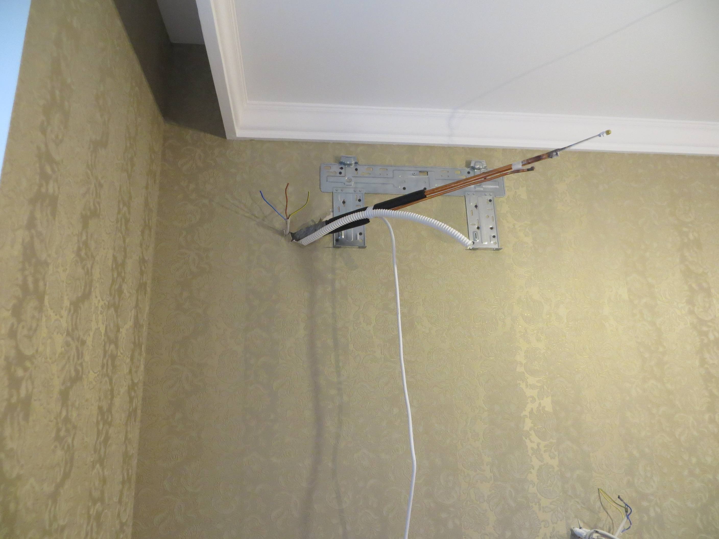

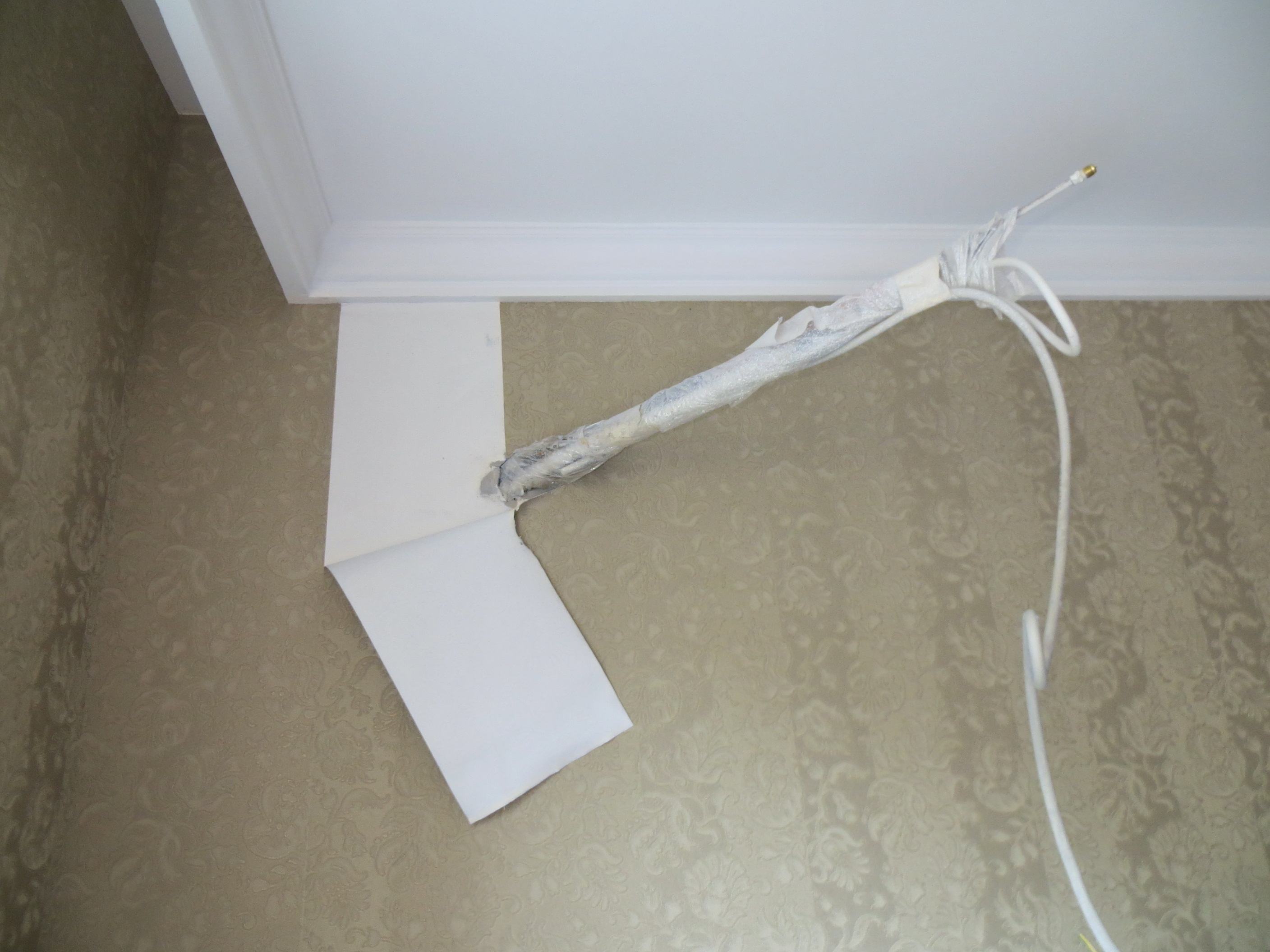

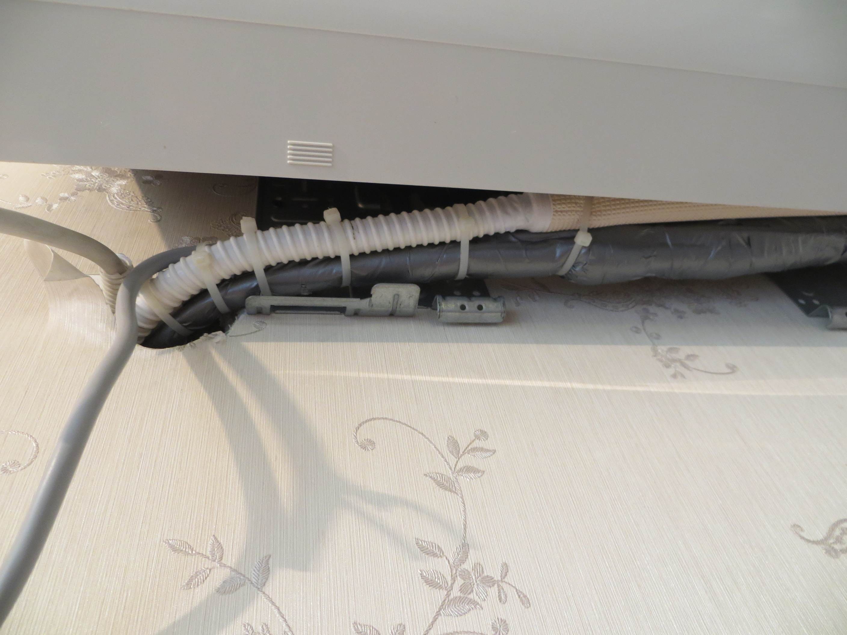

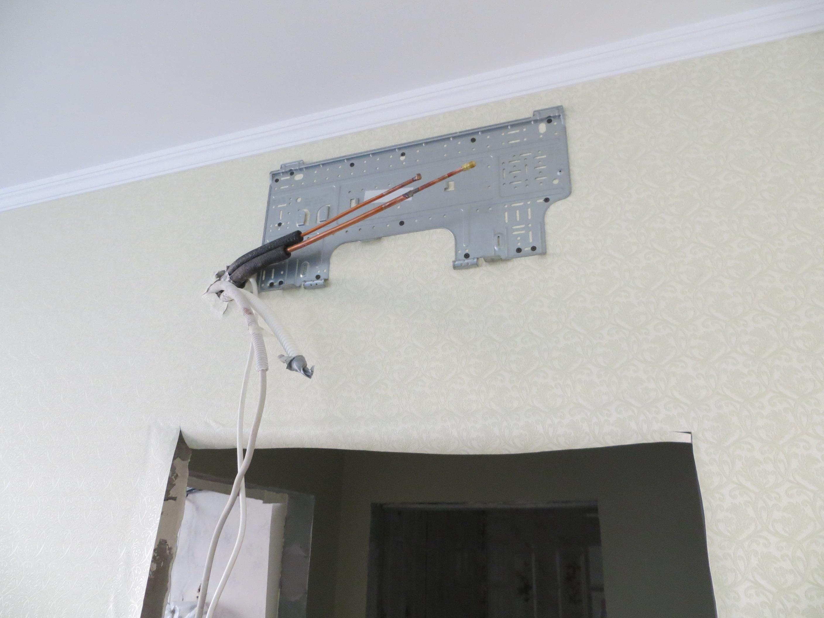

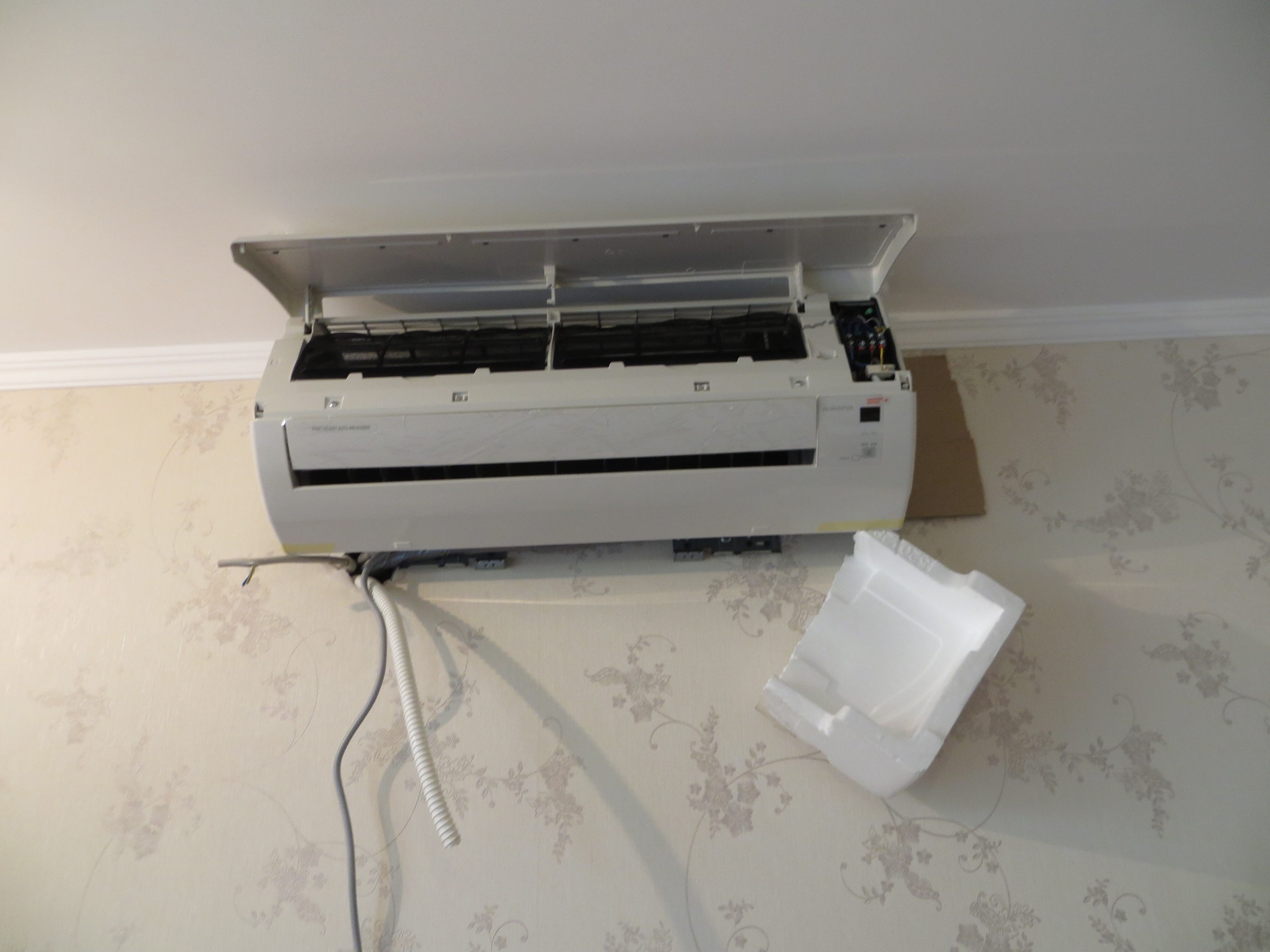

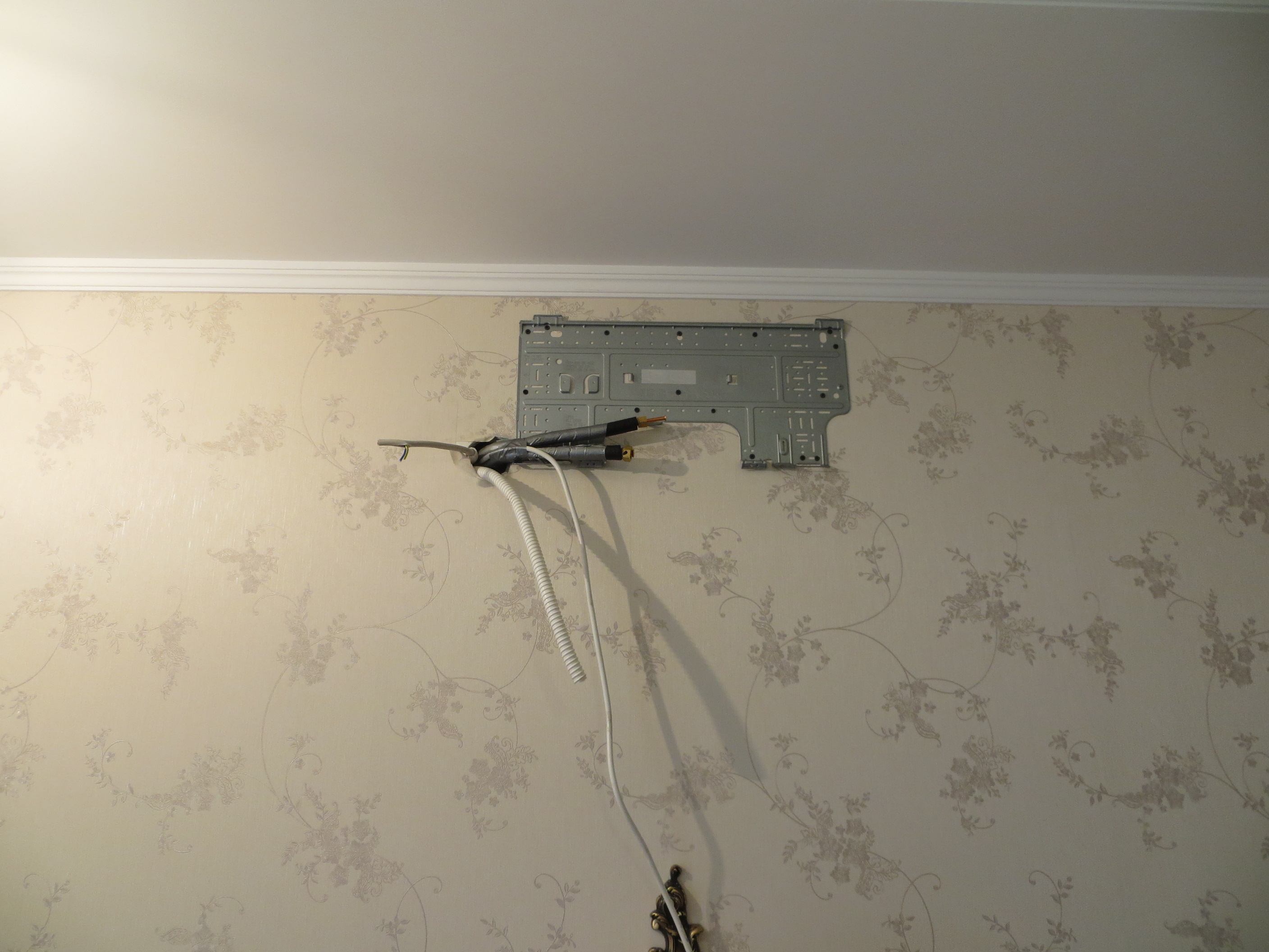

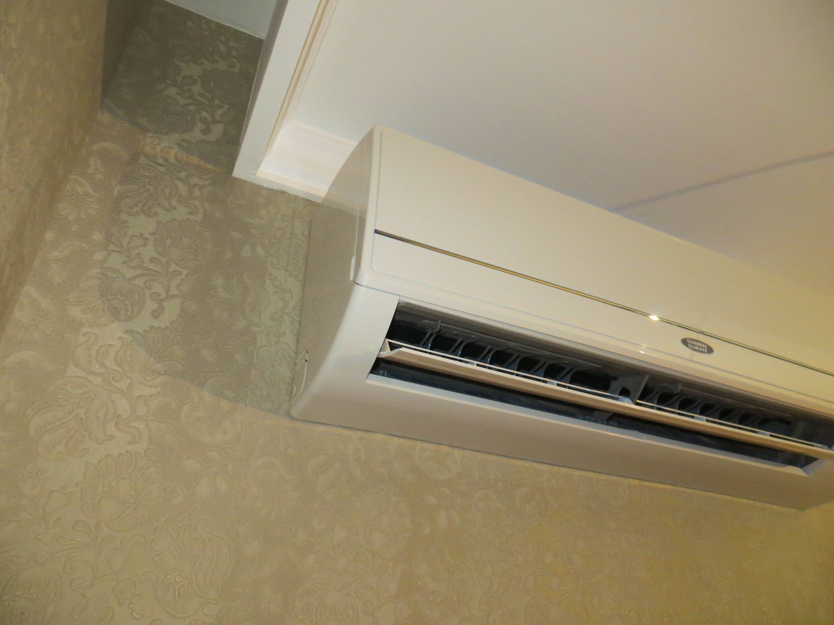

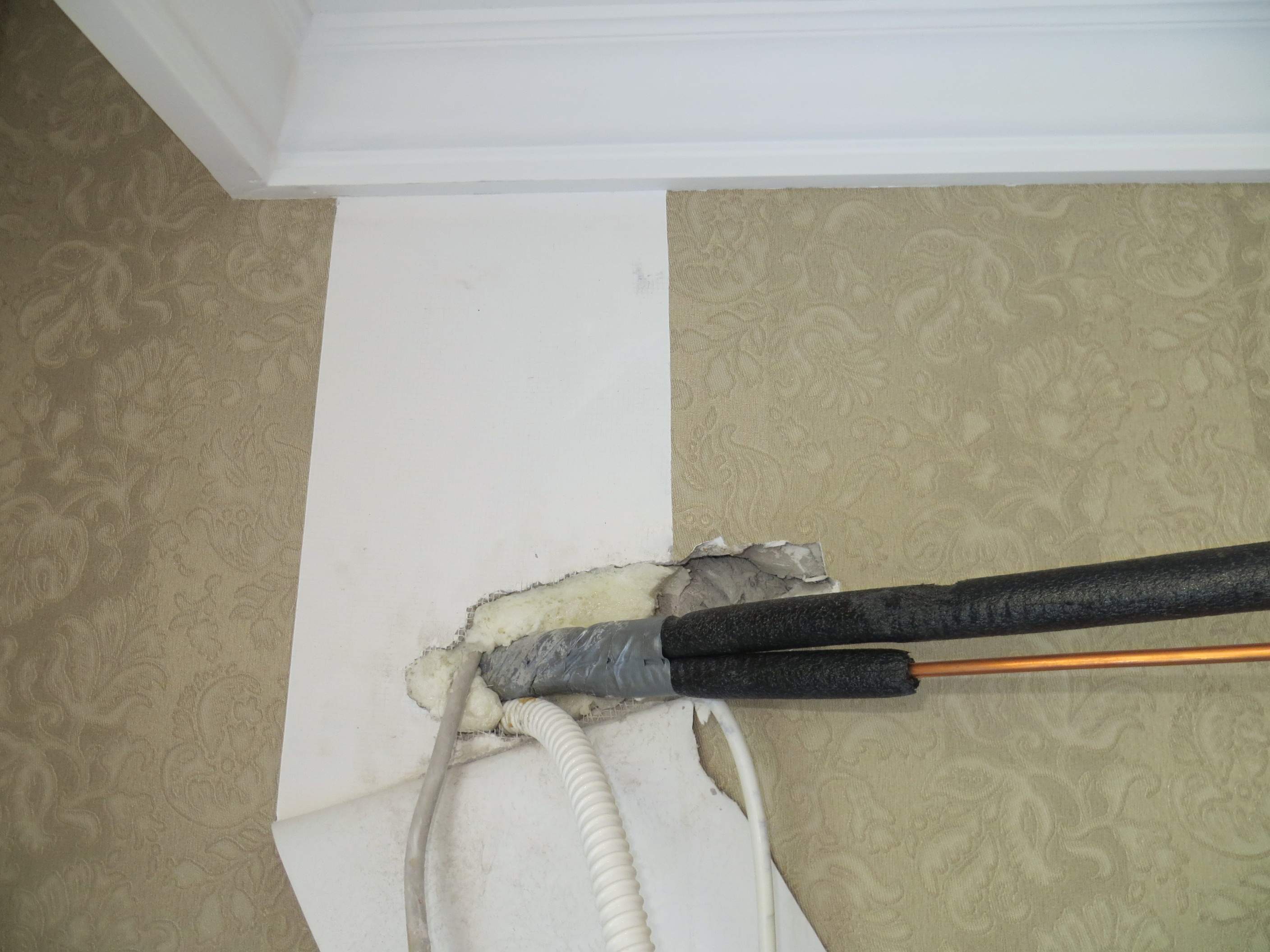

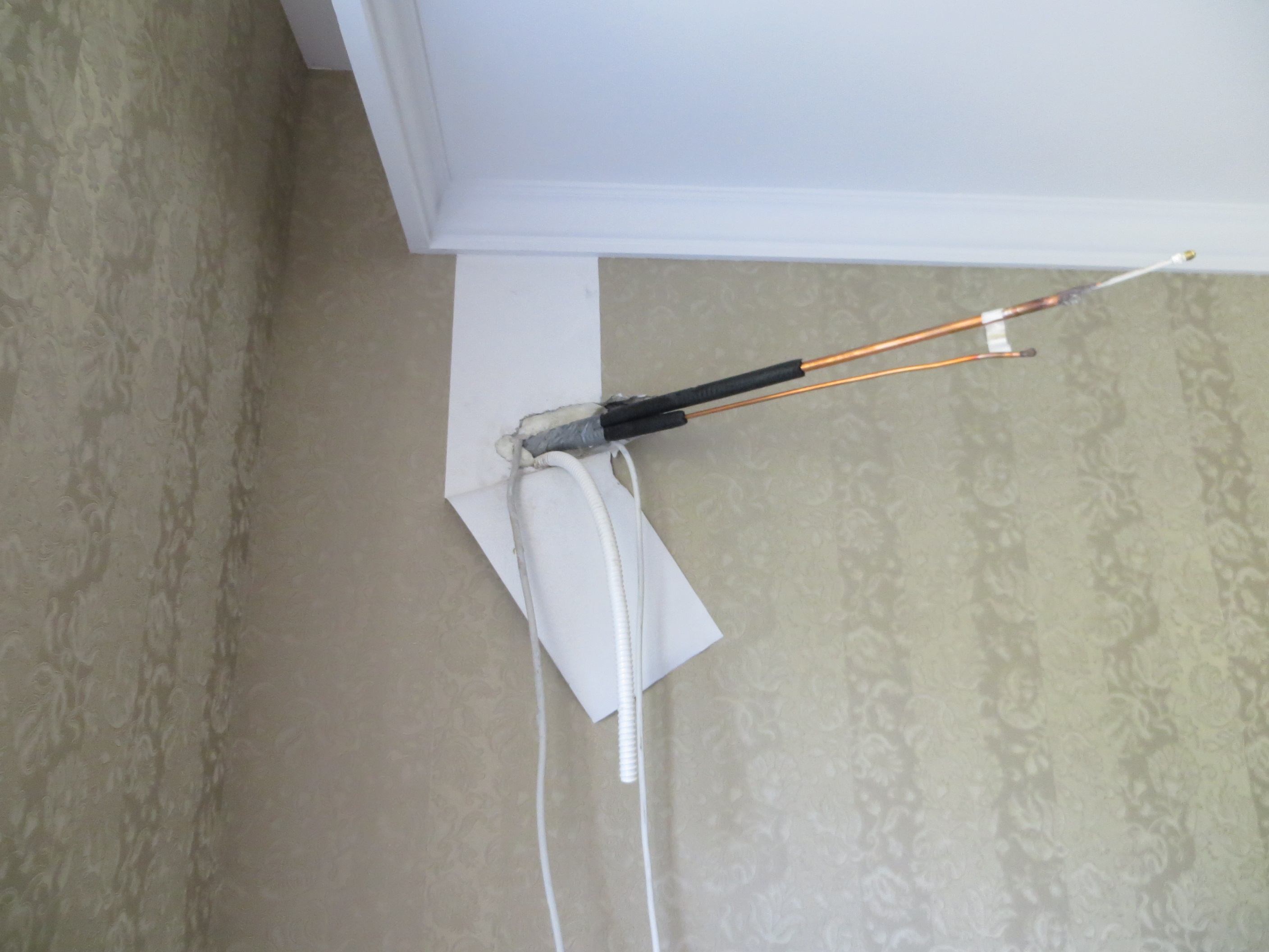

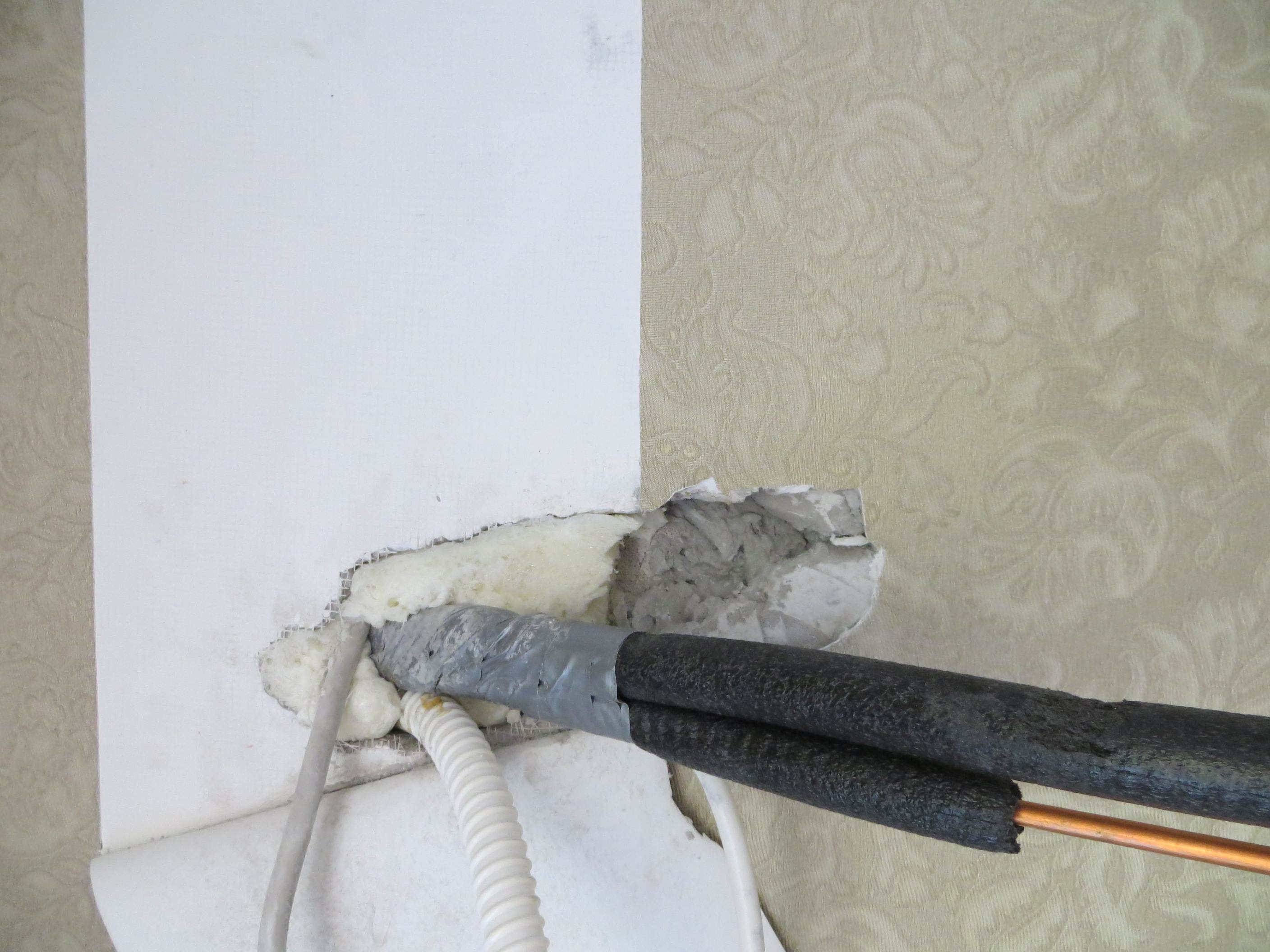

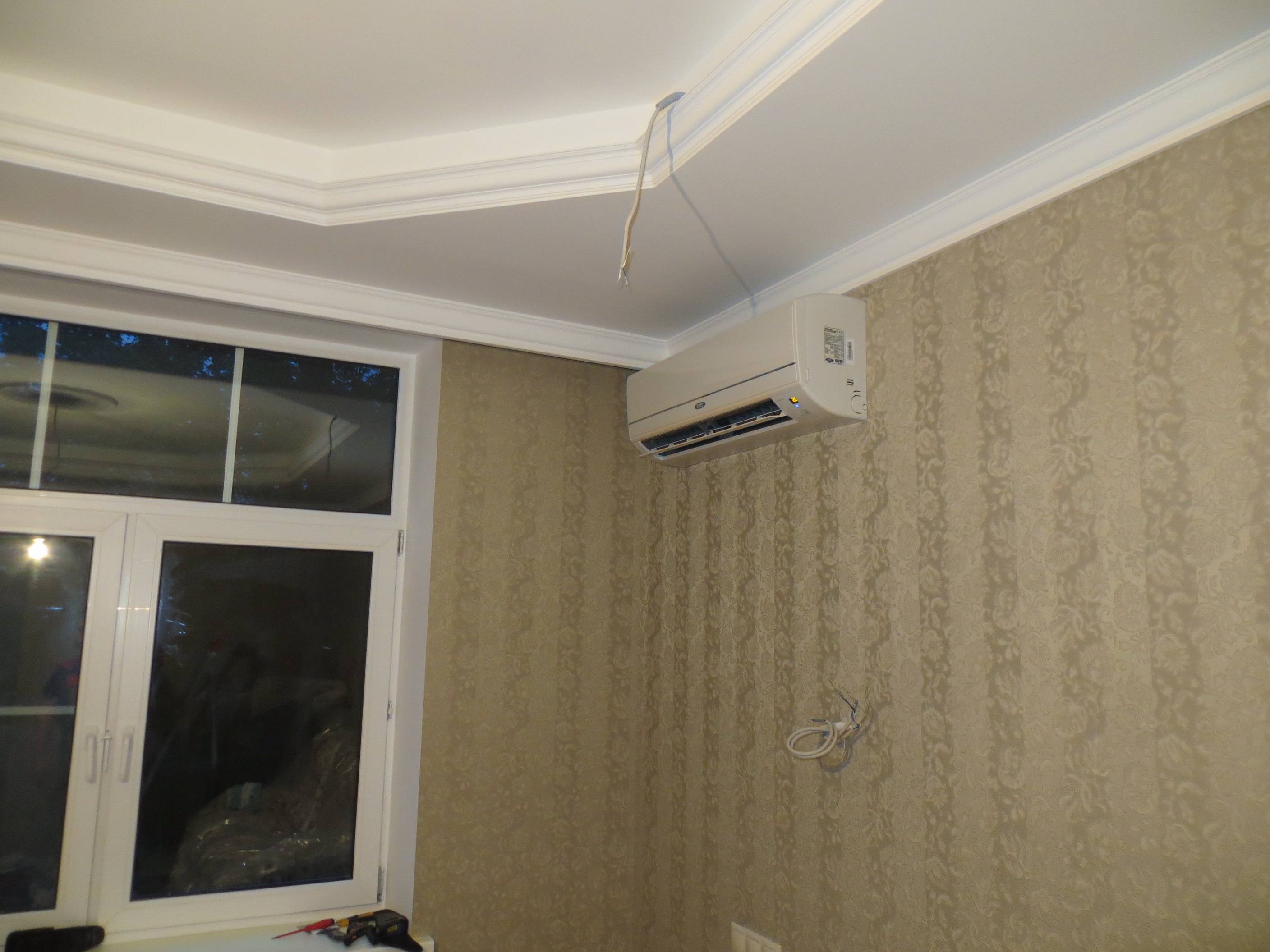

Установка трех кондиционеров Дженерал климат. Дозаправка кондиционеров в связи с длиной трасс Второй этап. Ремонт и отделка при установке кондиционера не закончились . Выяснилось , что потолочный плинтус был использован большего размера и внутренний блок кондиционера не помещается в существующие размеры . А ремонт уже сделан Поэтому , аккуратно снимается лист обоев , делается дополнительное расштрабливание стены и изменение угла трассы и слива , после чего все возвращается в исходное , без разрушения стены . Поклейка листа обоев повторно . Все получилось идеально , без видимых изменений и ущерба . На все потрачено световой день и дополнительные средства , чтобы получилось идеально красиво .

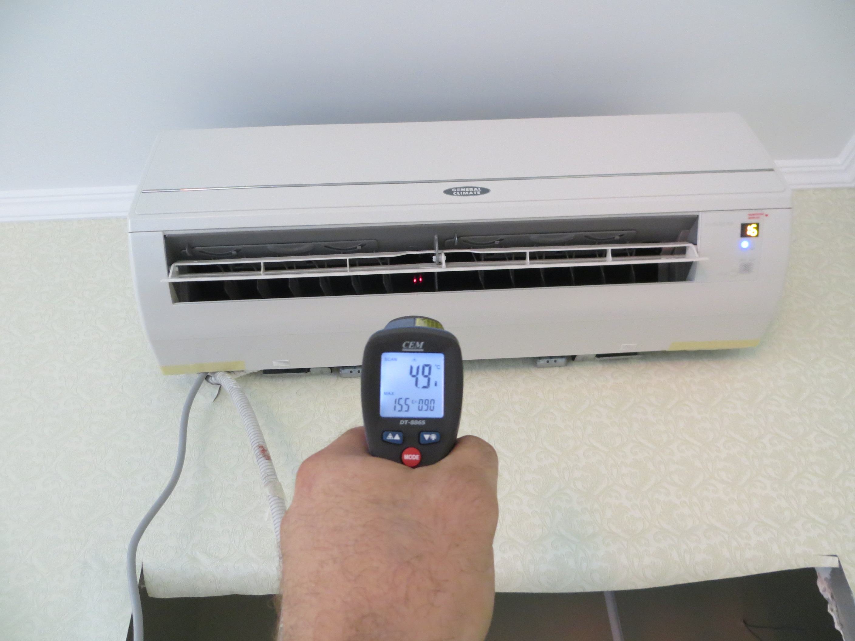

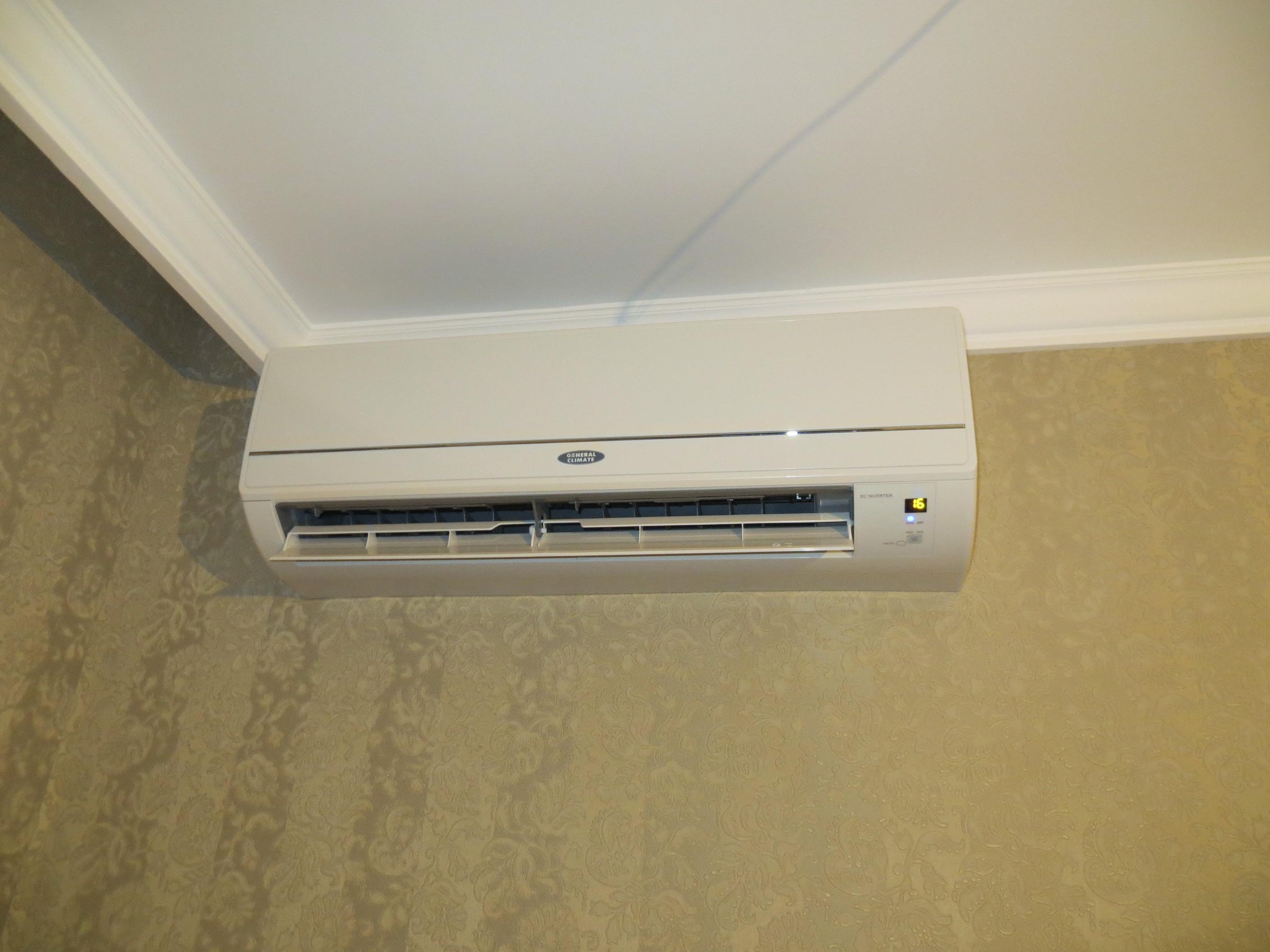

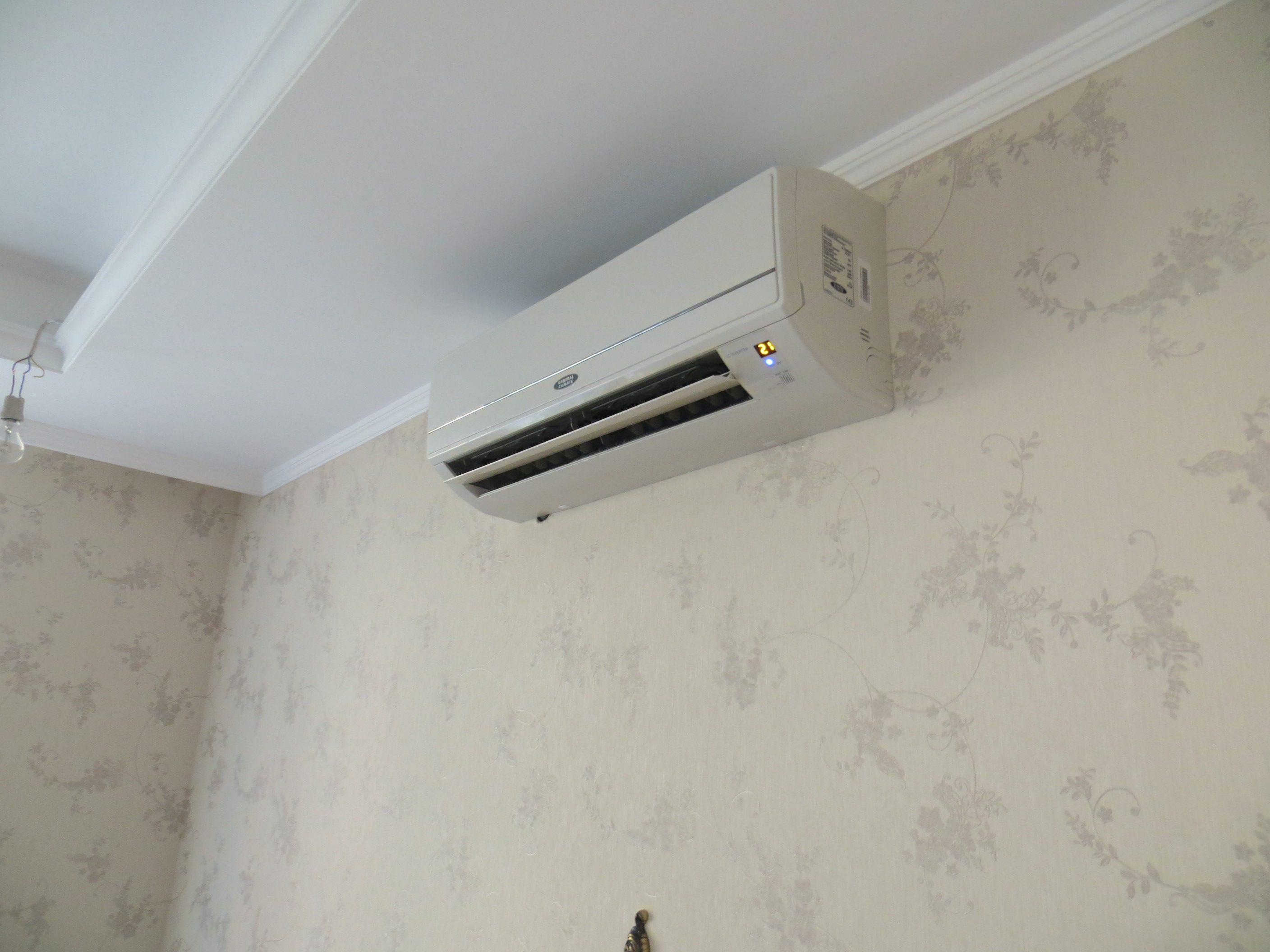

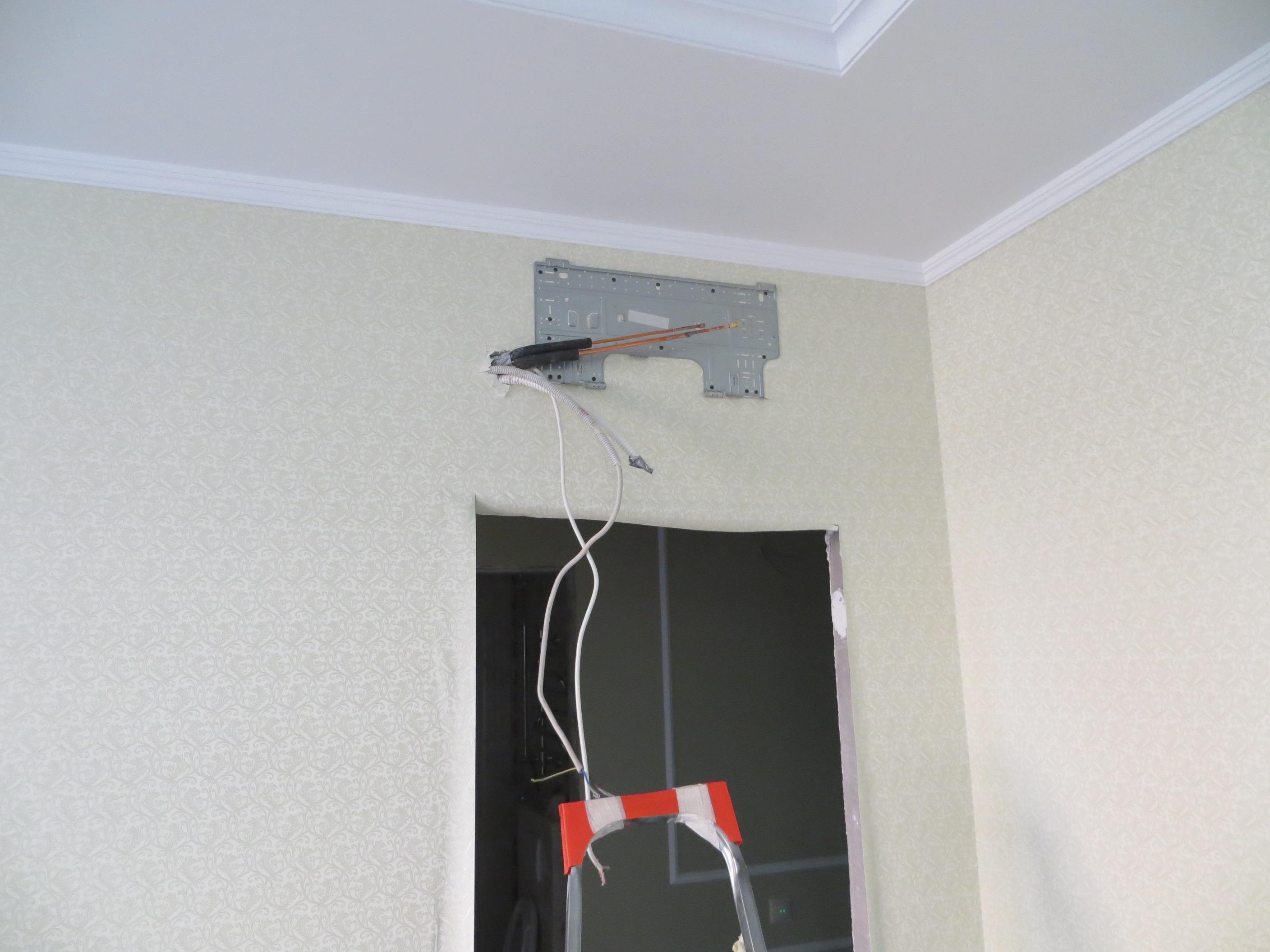

Установка трех кондиционеров Дженерал климат. Дозаправка кондиционеров в связи с длиной трасс Второй этап. Переделка и дополнительное штробление стены закончено. Осталось повесить внутренний блок и запустить кондиционер . Переделка прошла удачно , но для выполнения дополнительных работ ушел один световой день.
