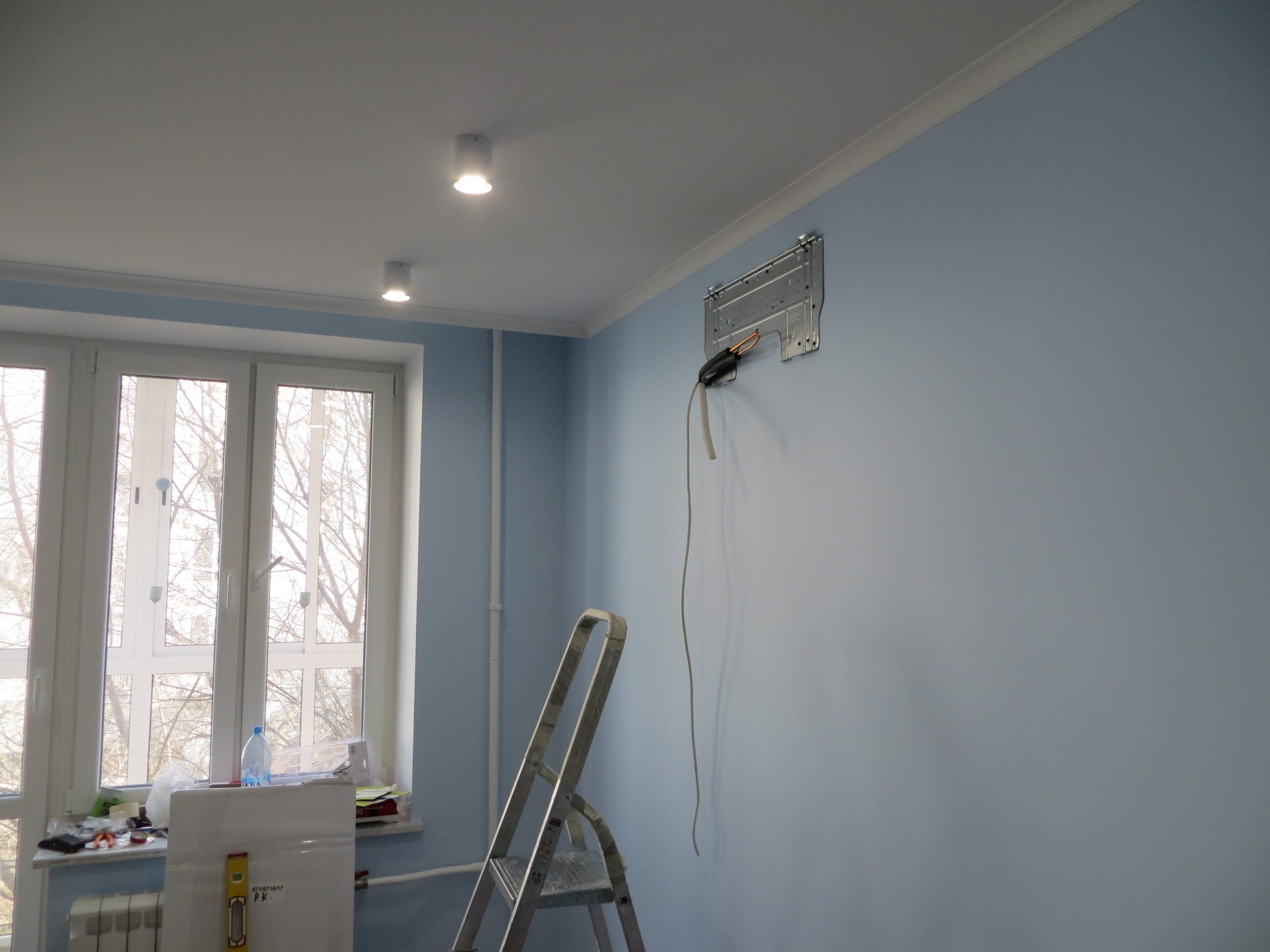

Установка кондиционера Мицубиши Хэви в два этапа Второй этап . Монтаж внутреннего блока . Запуск кондиционера

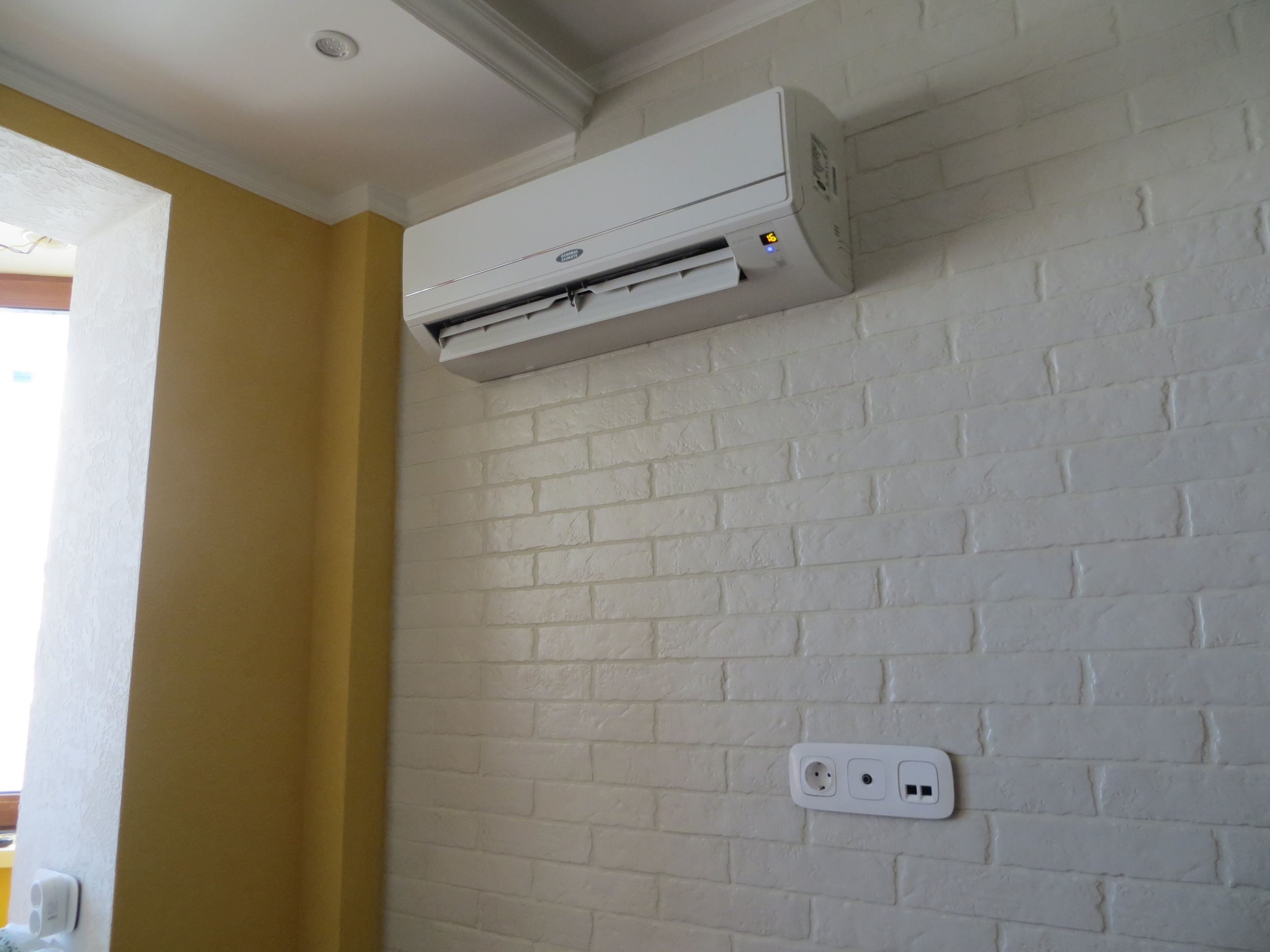

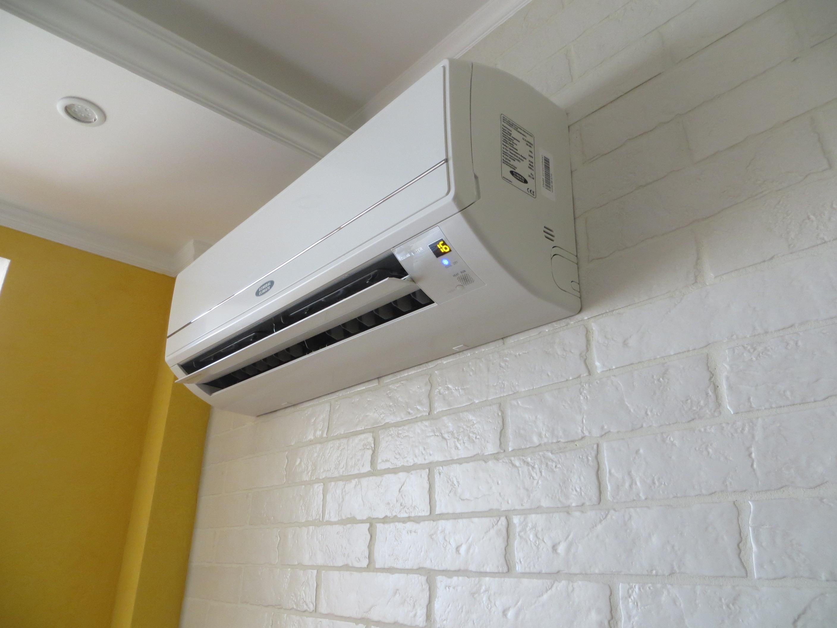

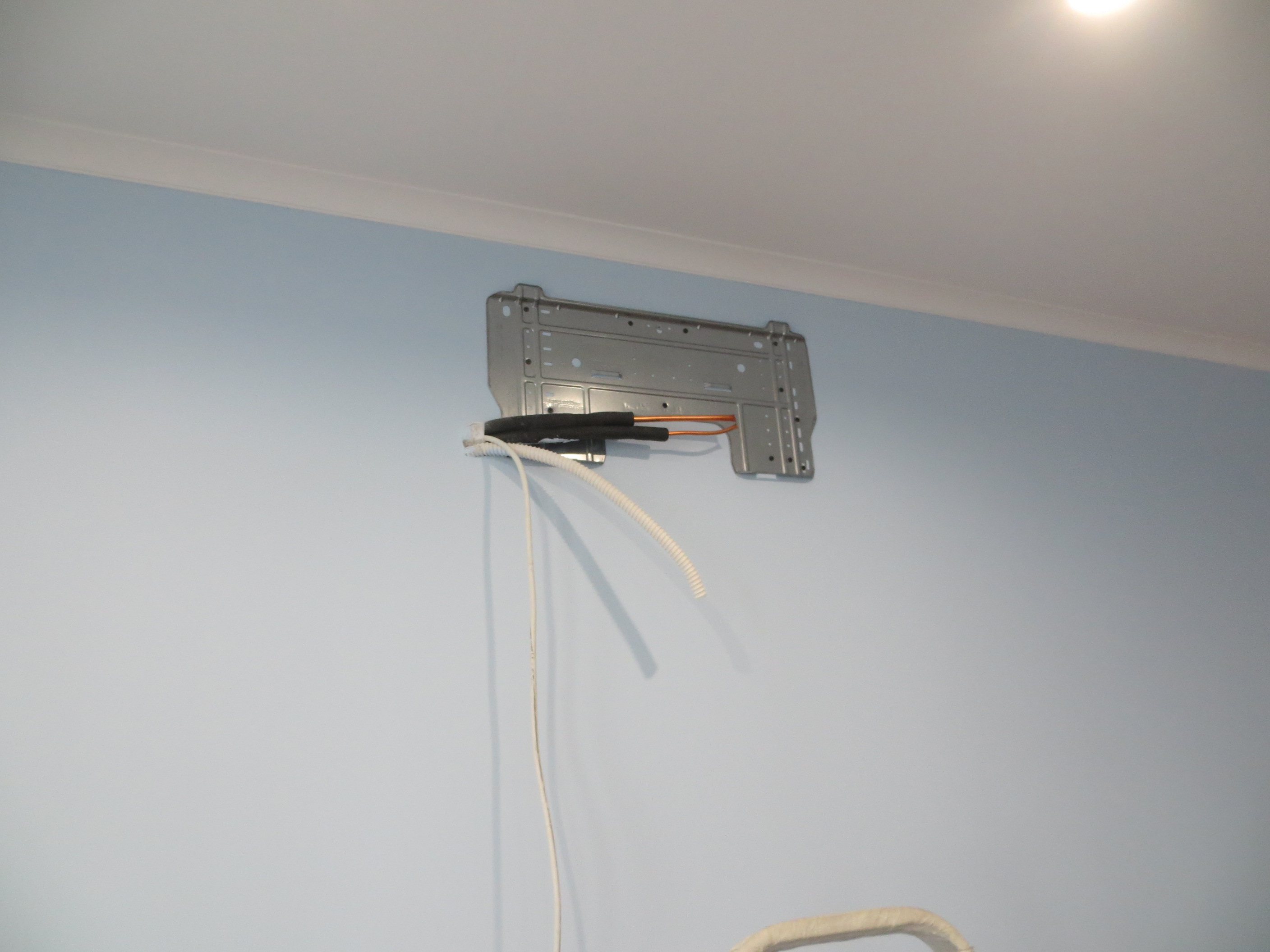

Наконец то ремонт близится к завершению и настала пора установки внутреннего блока, это у меня Юрий производил второй этап. Что можно сказать, Юрий как всегда на высоте, все четко и аккуратно.

cityman177, Роман , спасибо за отзыв . Все лаконично и понятно для всех .

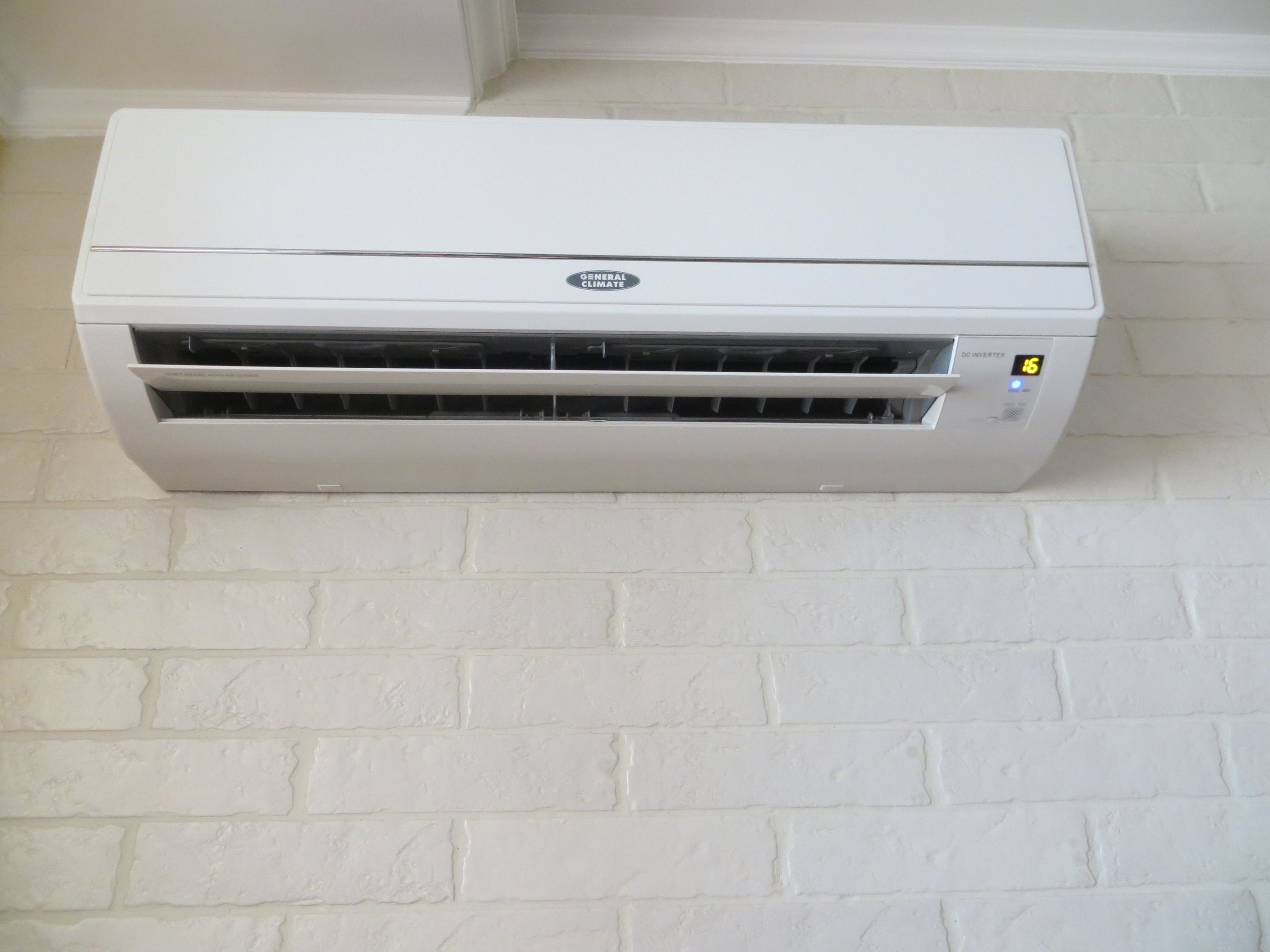

Установка кондиционера Дженерал Климат в два этапа.

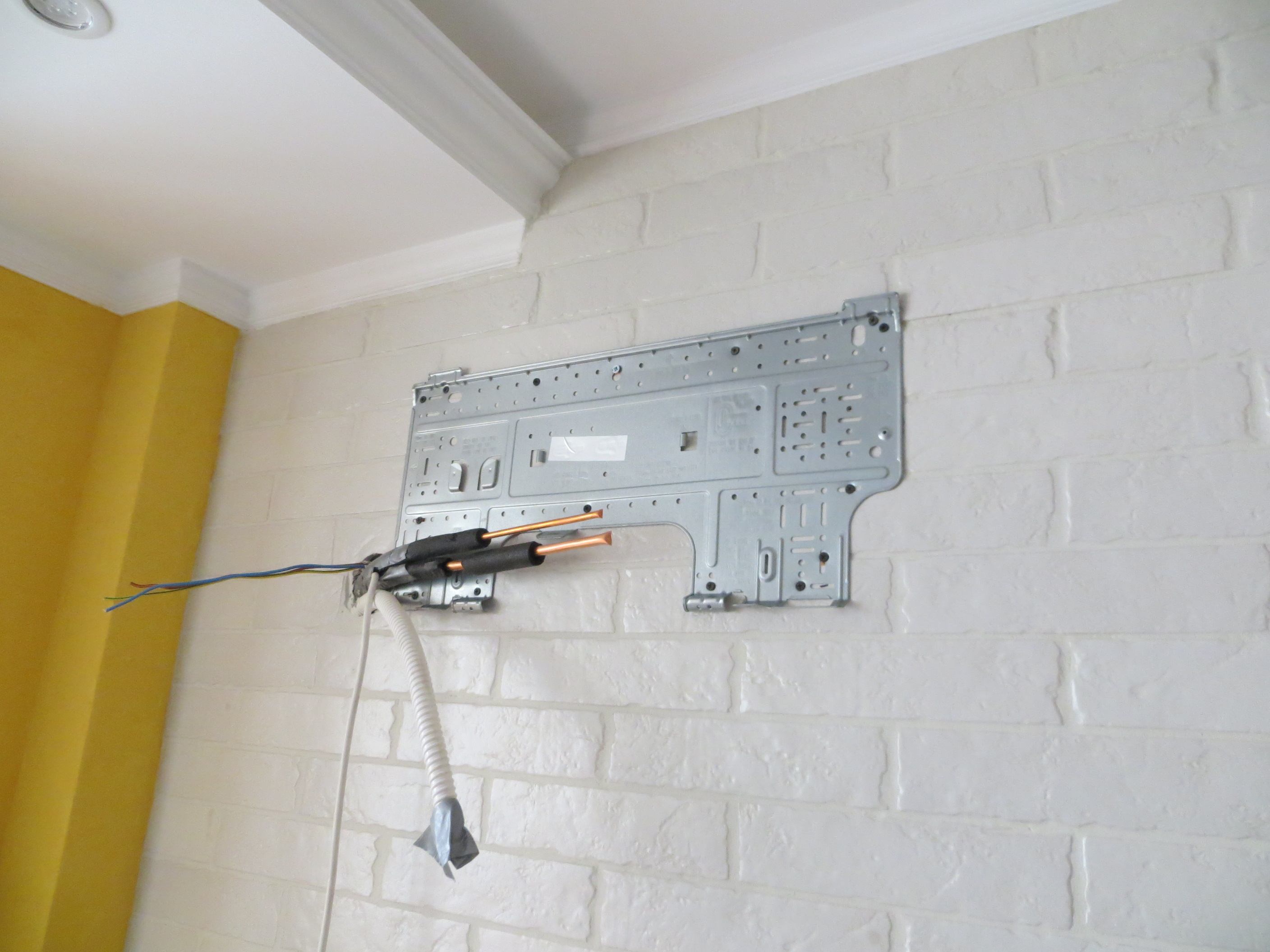

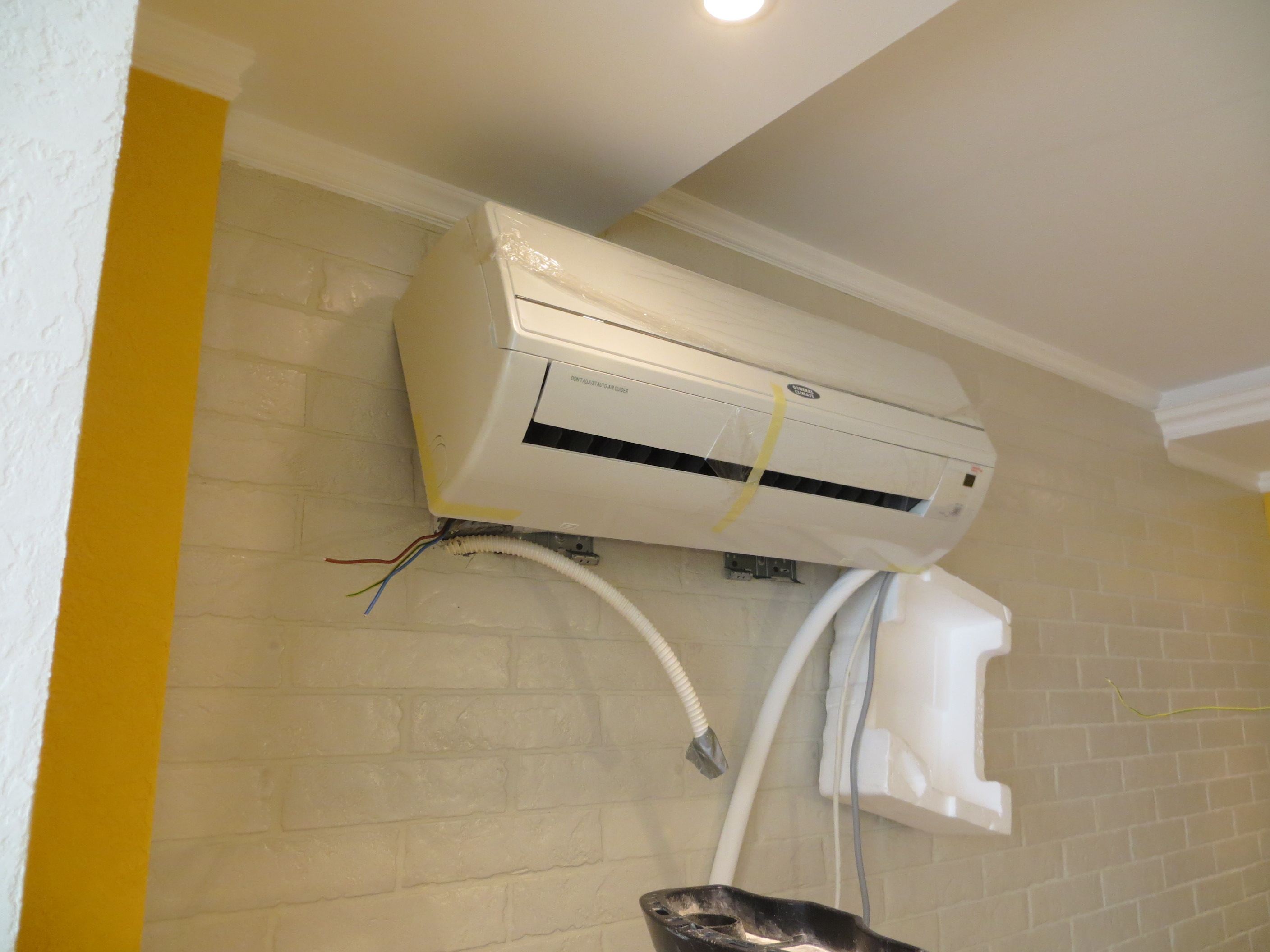

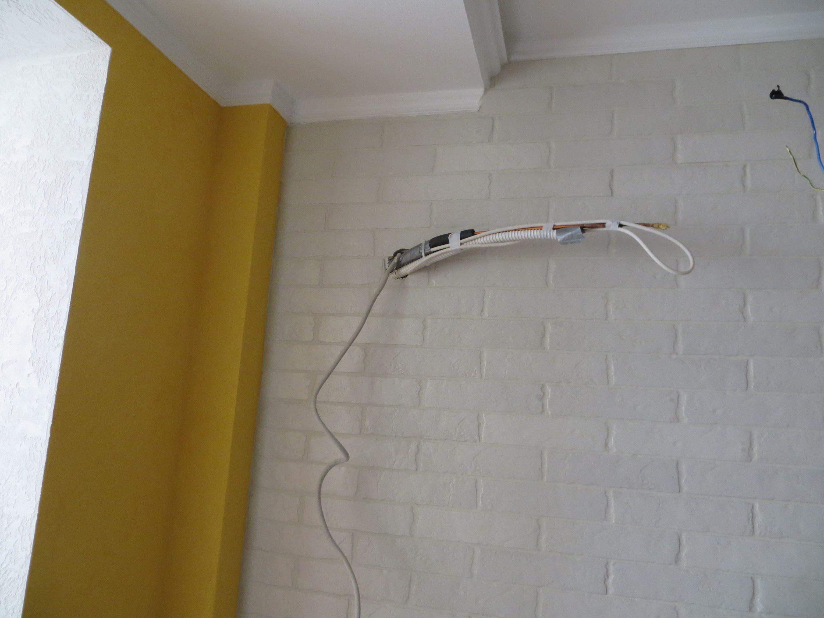

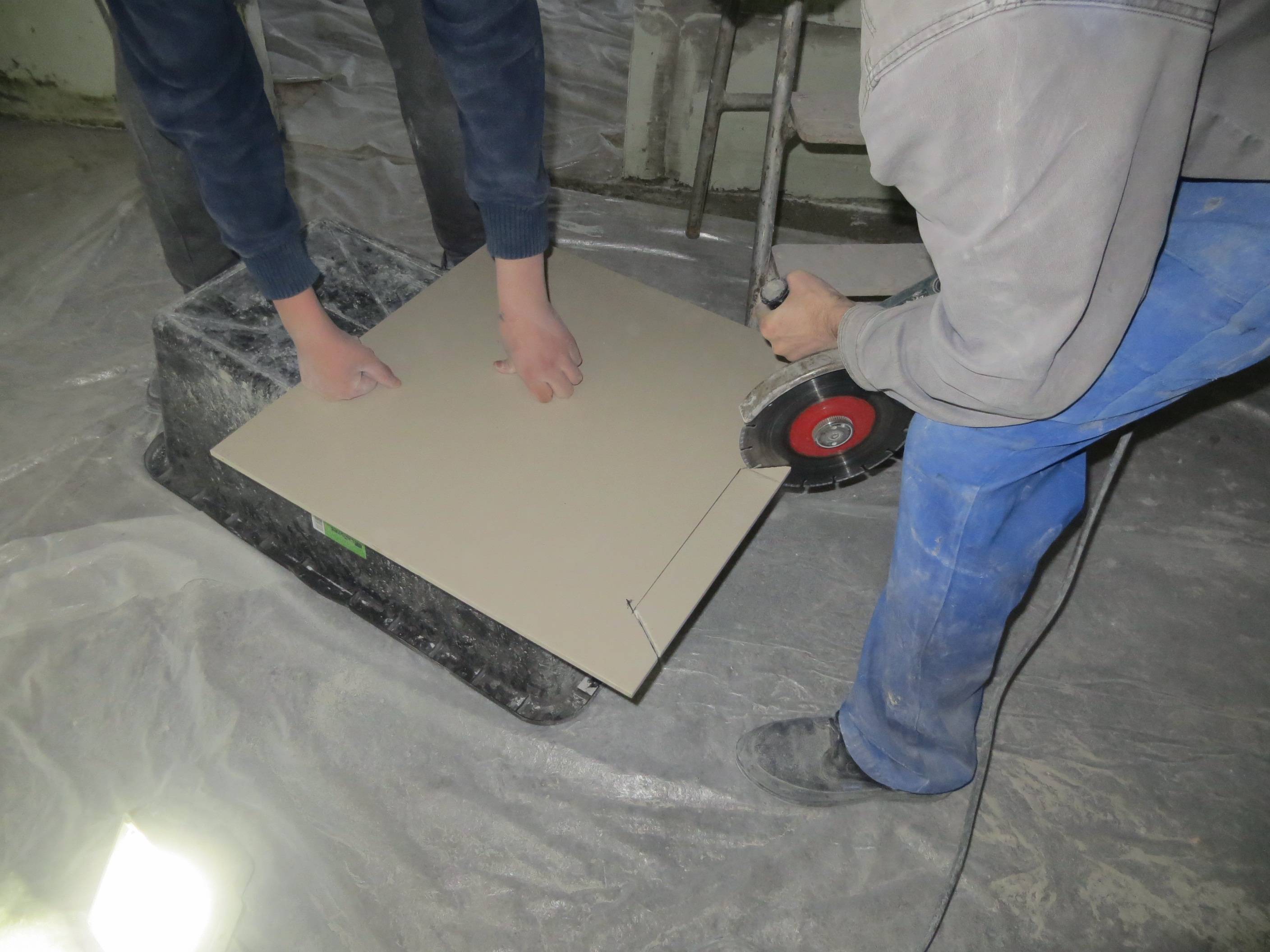

Установка кондиционера Дженерал Климат в два этапа. Второй этап . На стену кухни была положена декоративная плитка в виде кирпичной кладки . Красиво , но не практично для установки внутреннего блока . Пришлось сверлить керамику алмазным сверлом чтобы не раскололась при сверлении перфоратором .

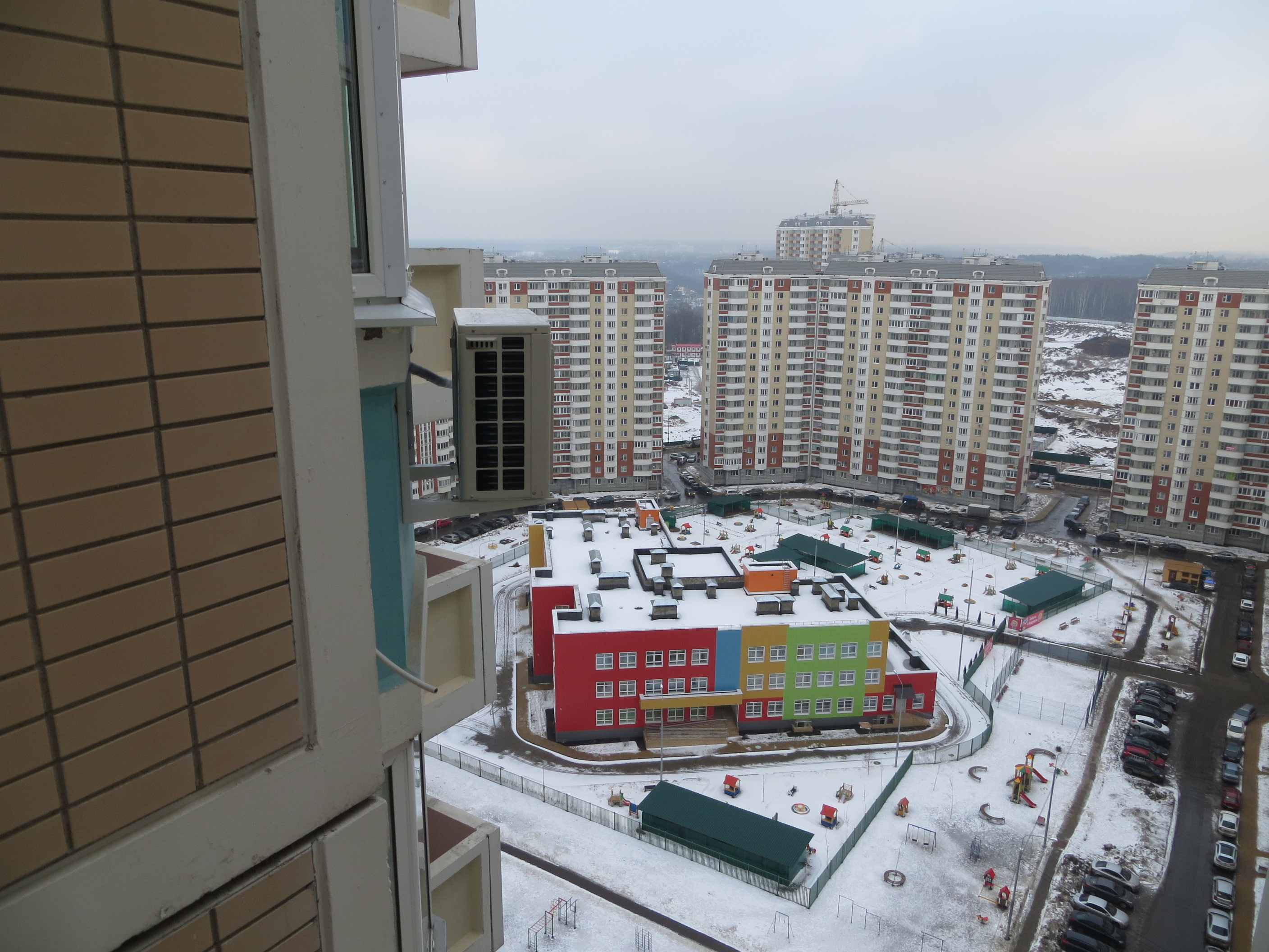

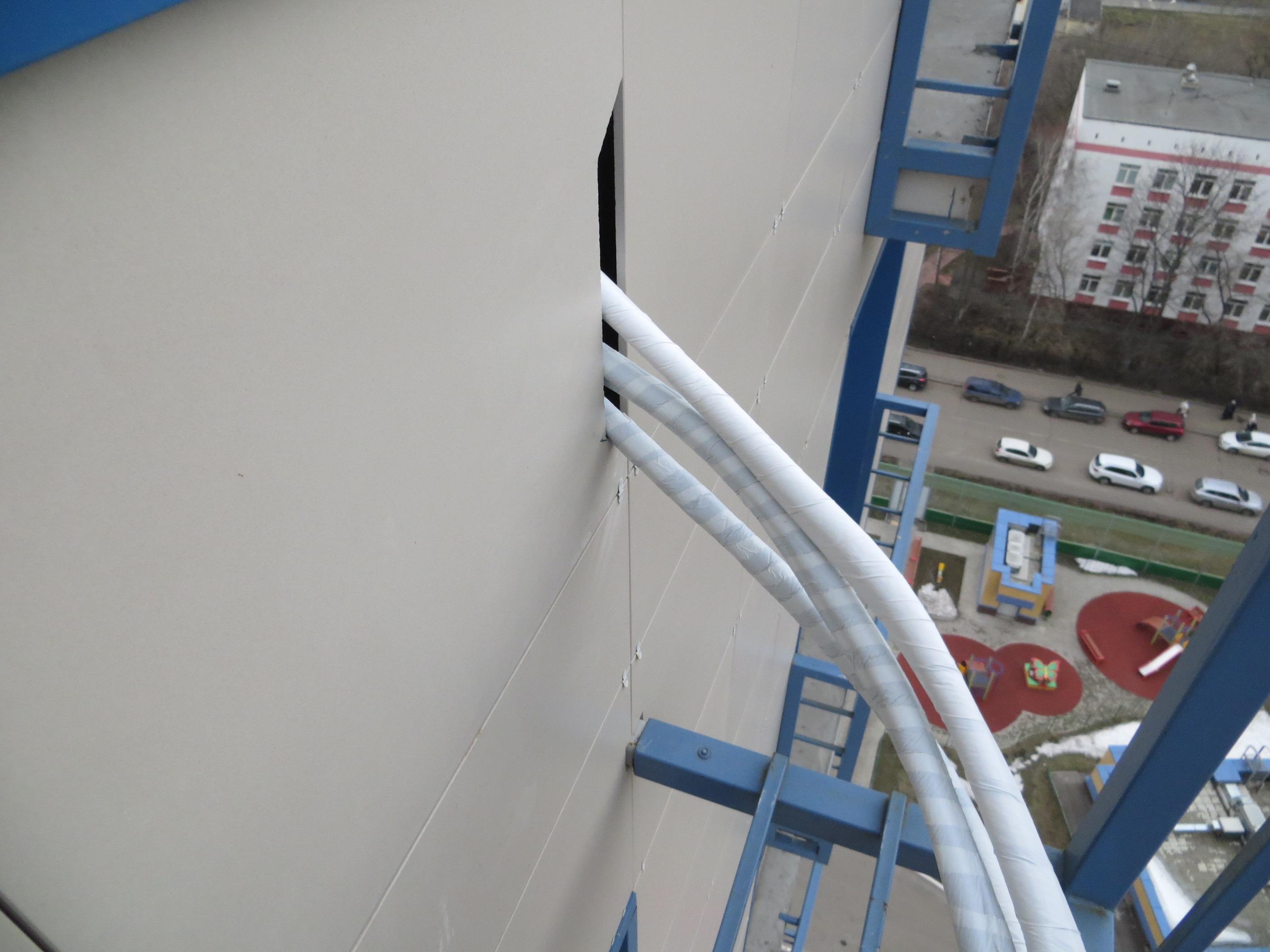

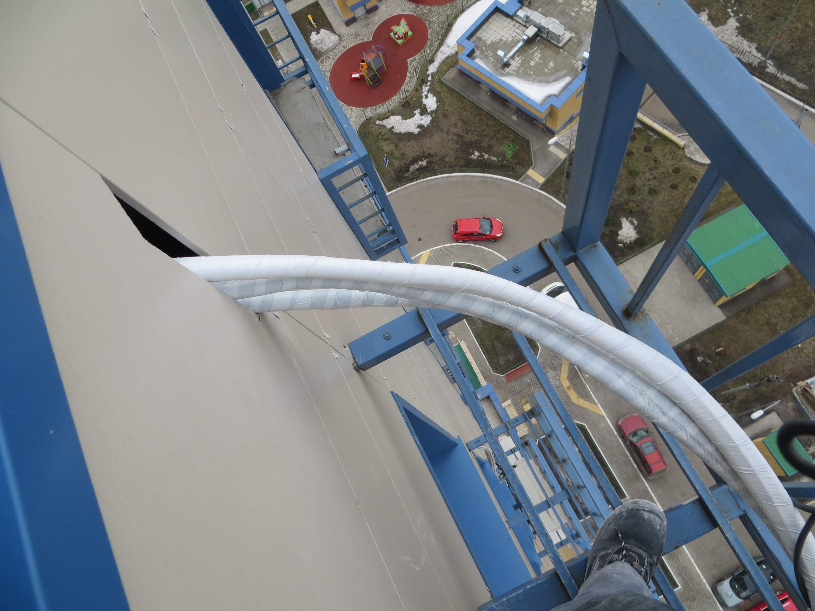

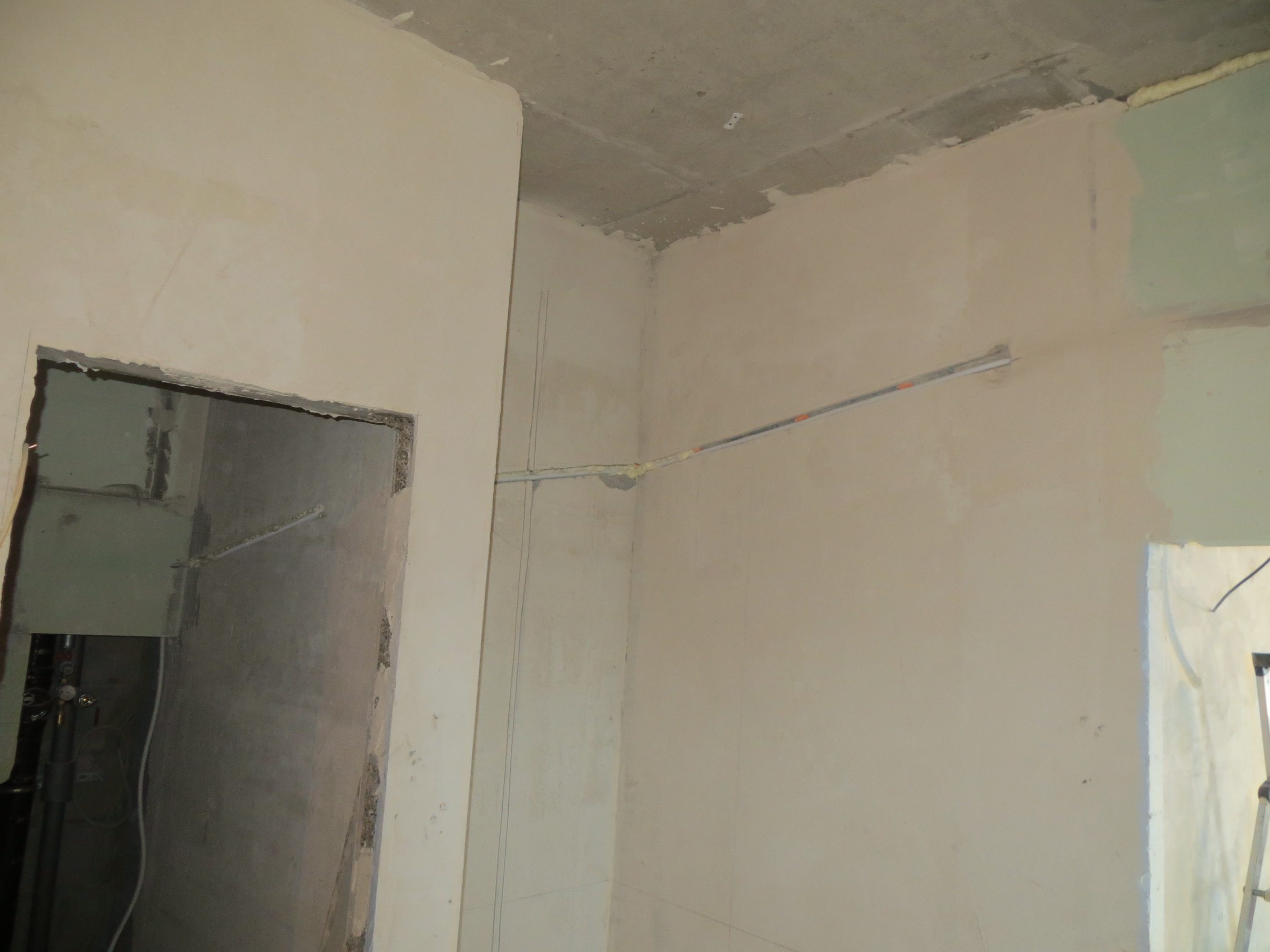

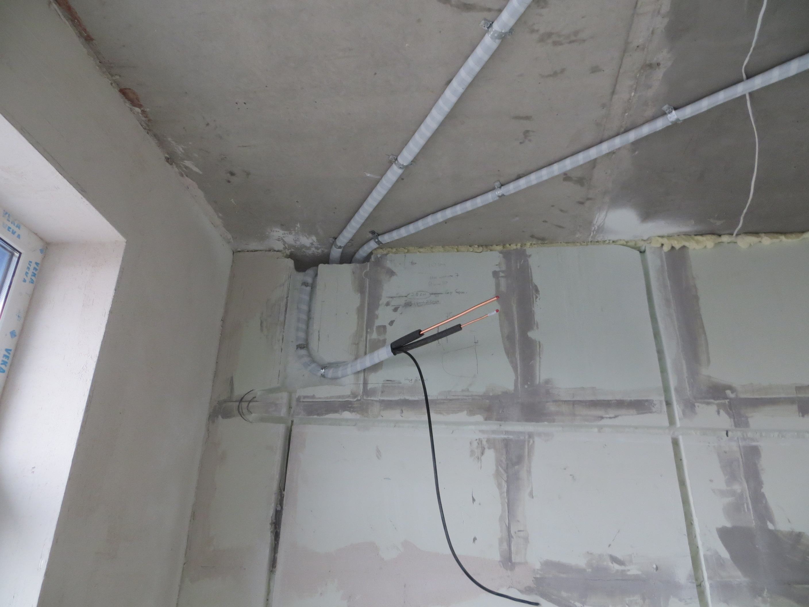

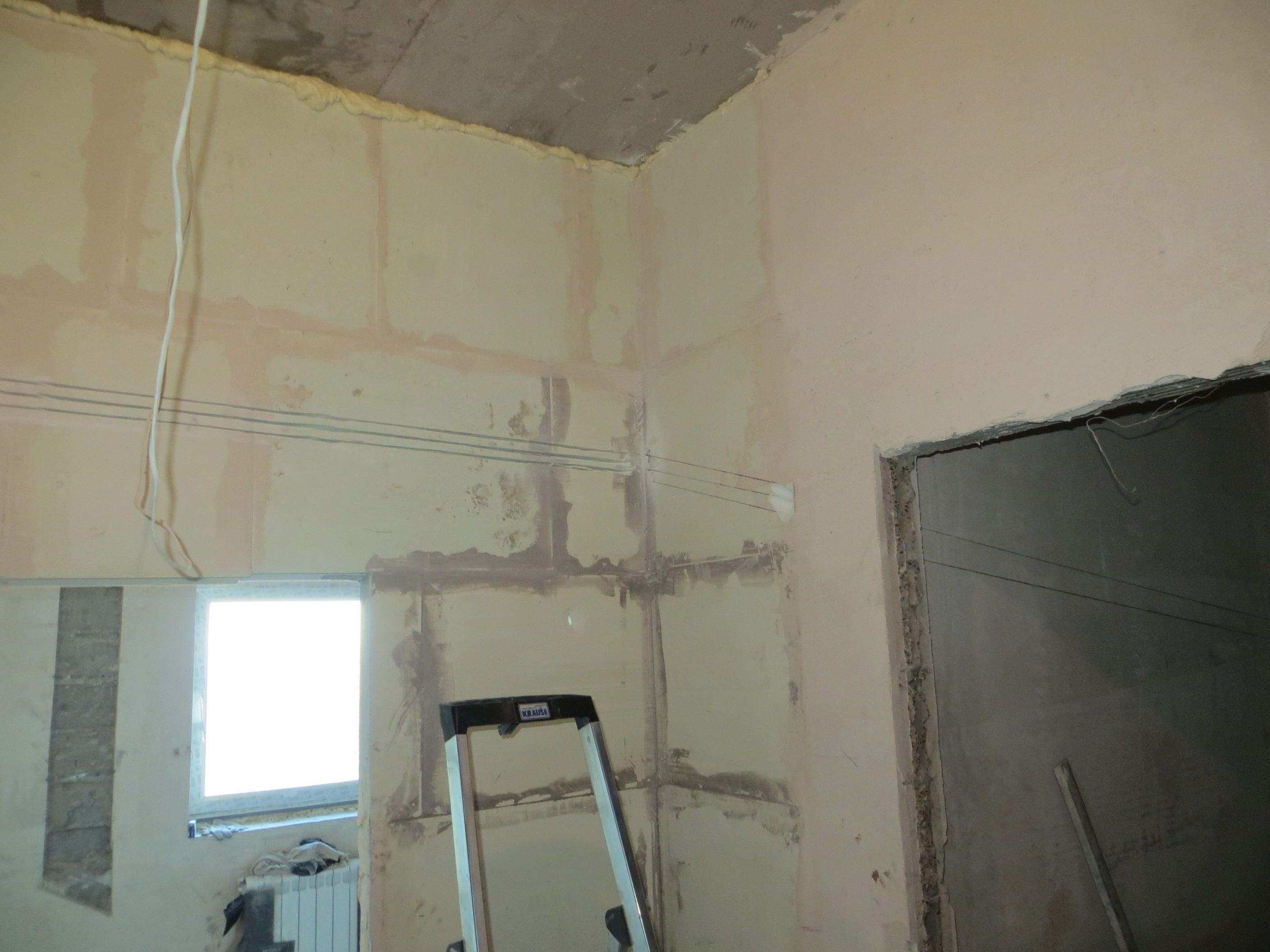

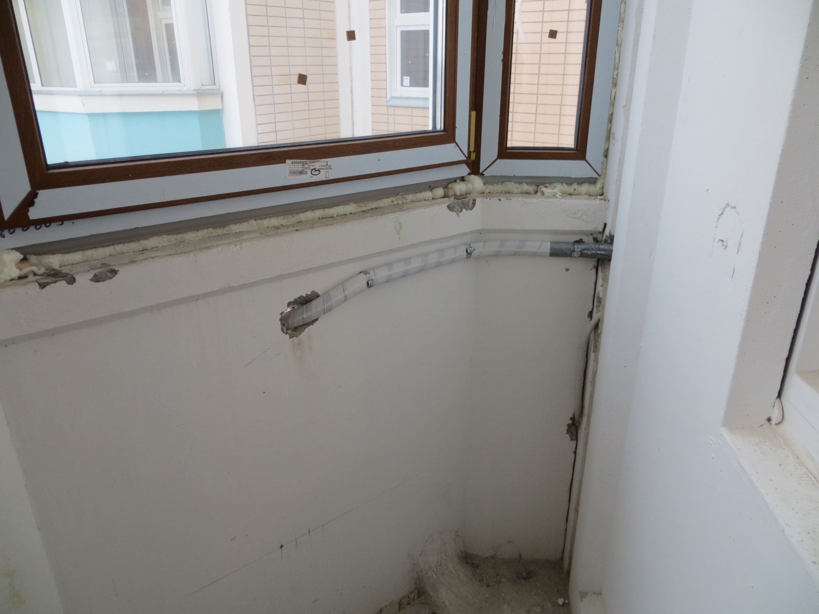

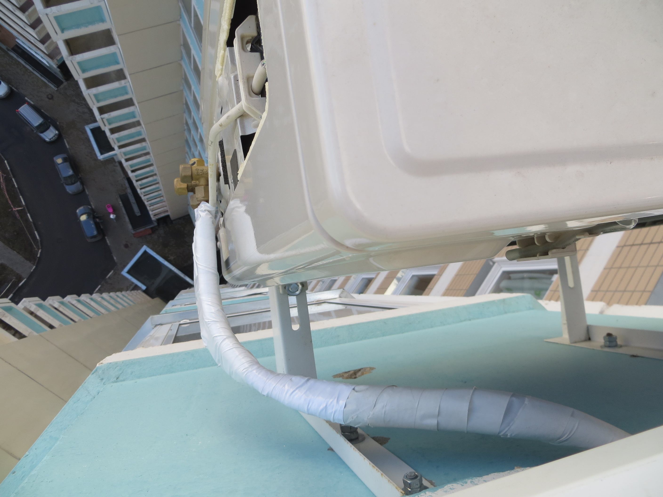

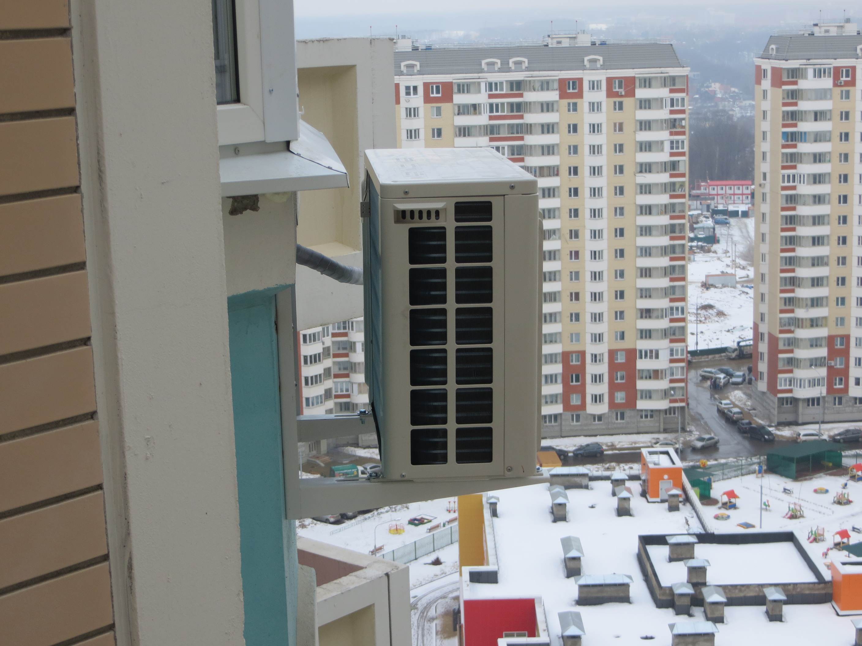

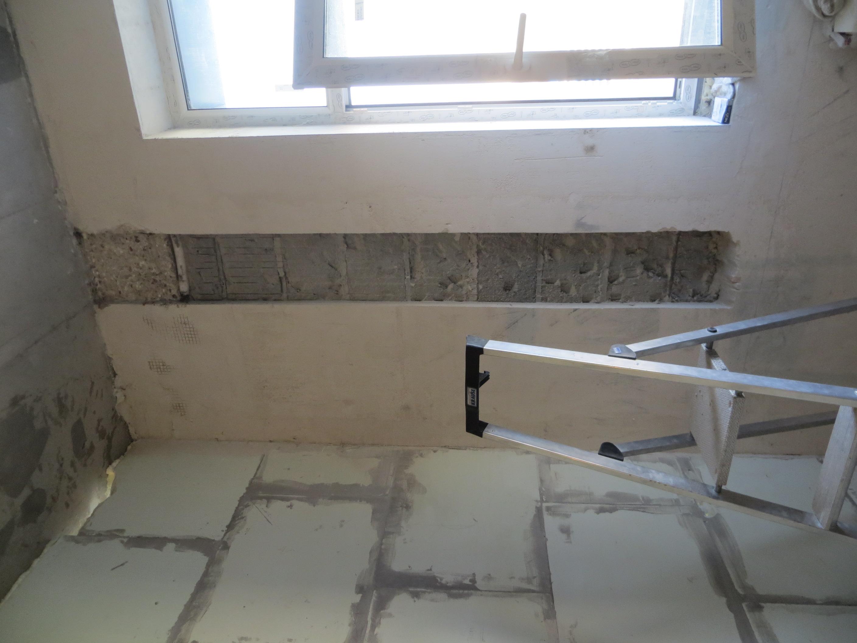

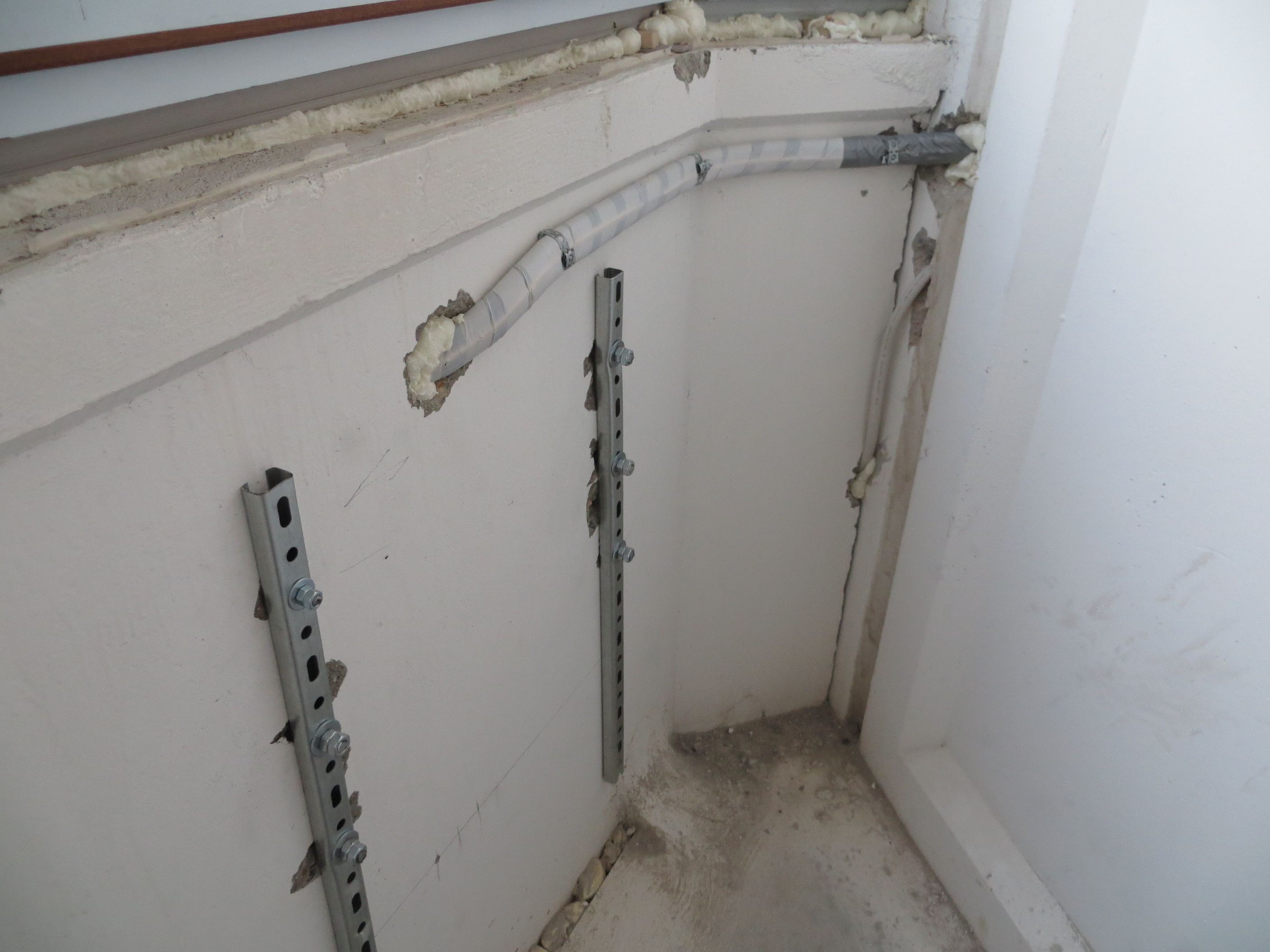

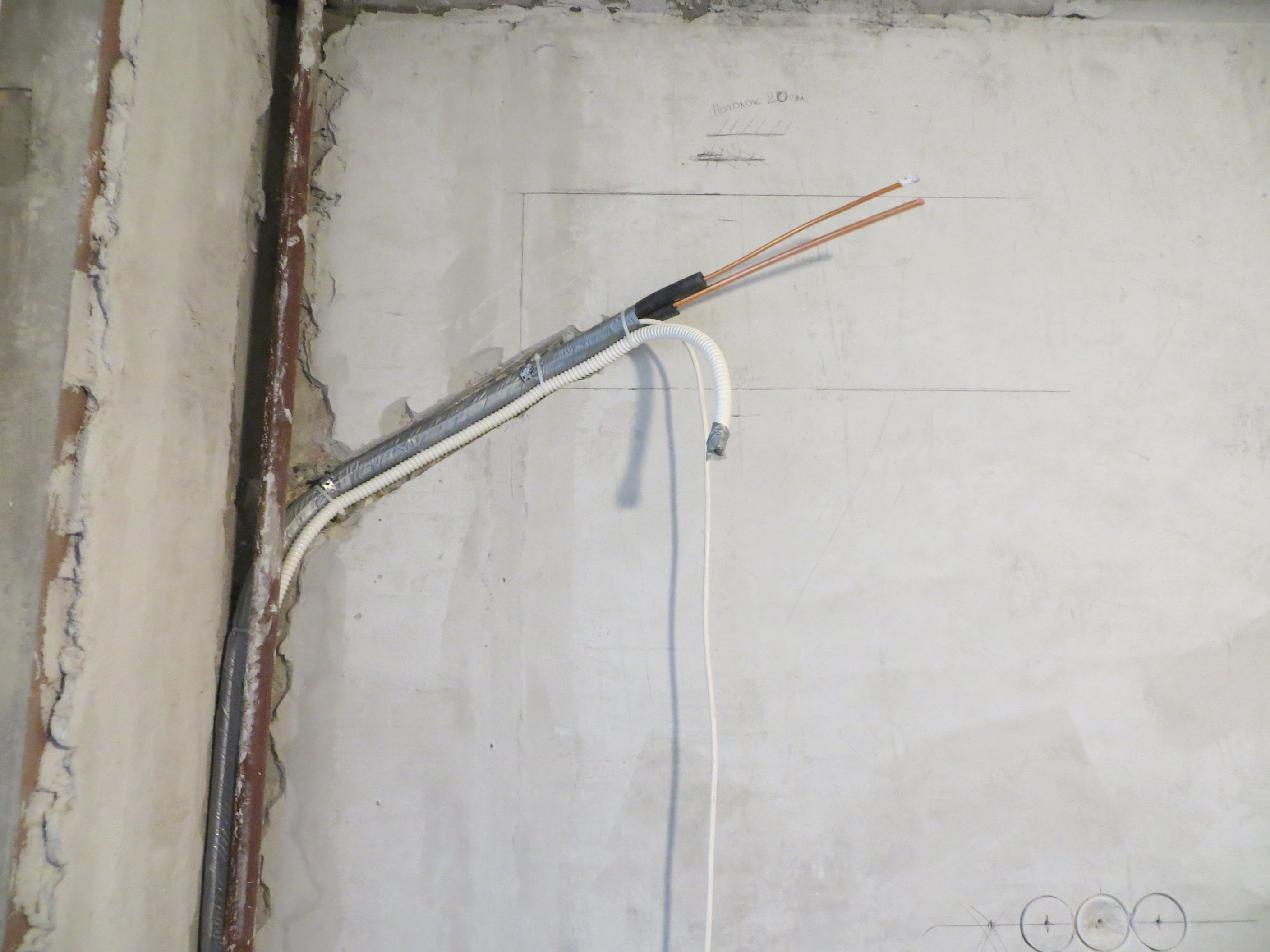

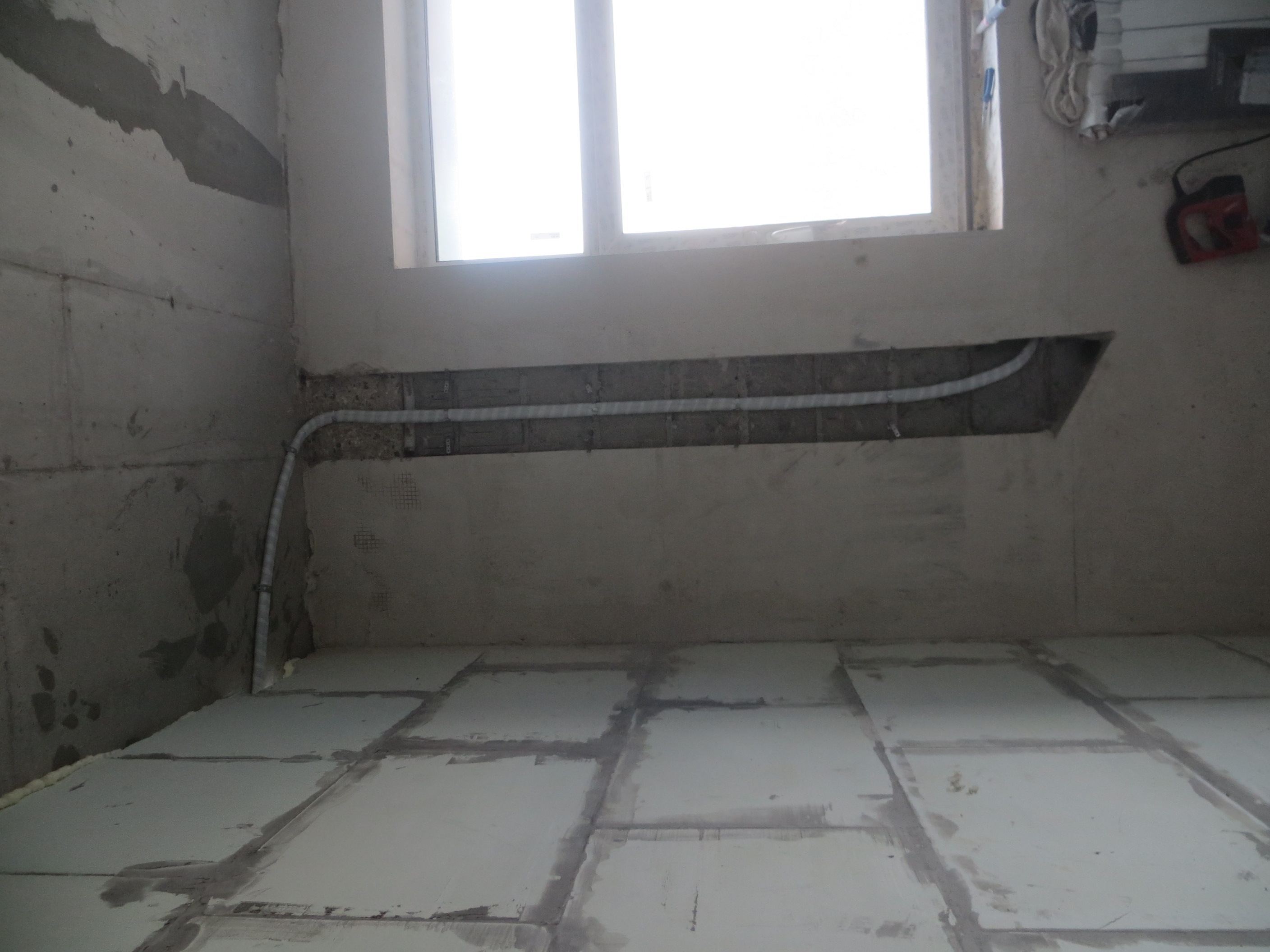

Установка мультисплита Мицубиши Хэви на три внутренних блока. Монтаж в два этапа . В первом этапе штробление под сливы и трассы. Внешняя стена дома - это вентиляционный фасад , поэтому производится разбор стены , чтобы трассы удобно могли подойти к внешнему блоку на отдельный выделенный балкон , расположенный под кухонным окном . Сливы от внутренних блоков будут сделаны под в гидрозатворы в местах слива в канализацию . Внутренние трассы крепятся по потолку и затем опускаются в штробы к внутренним блокам

Установка мультисплита Мицубиши Хэви на три внутренних блока. Монтаж в два этапа . В первом этапе штробление под сливы и трассы. Внешняя стена дома - это вентиляционный фасад , поэтому производится разбор стены , чтобы трассы удобно могли подойти к внешнему блоку на отдельный выделенный балкон , расположенный под кухонным окном . Сливы от внутренних блоков будут сделаны под в гидрозатворы в местах слива в канализацию . Внутренние трассы крепятся по потолку и затем опускаются в штробы к внутренним блокам Заключение второго этапа - опрессовка трасс азотом .
