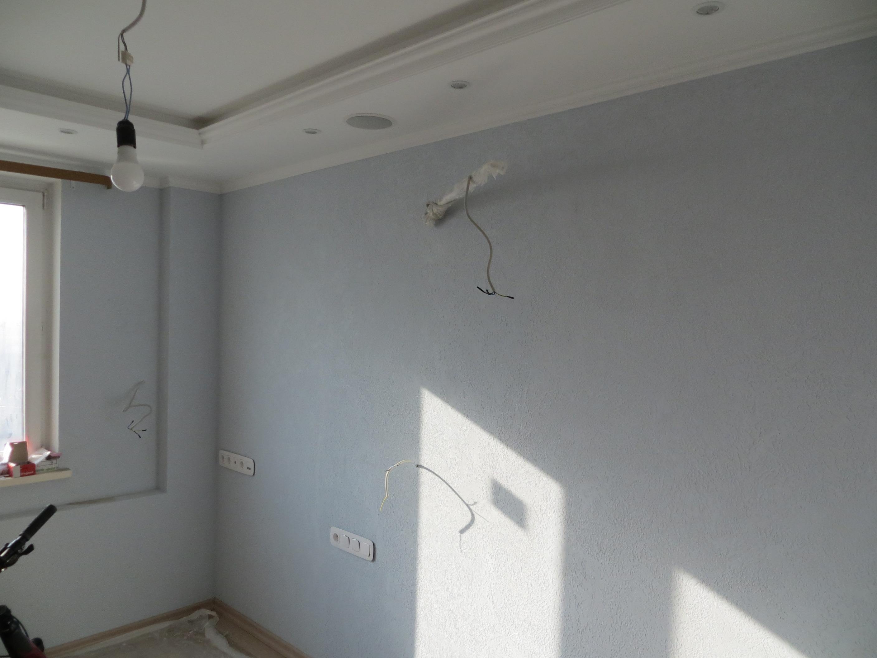

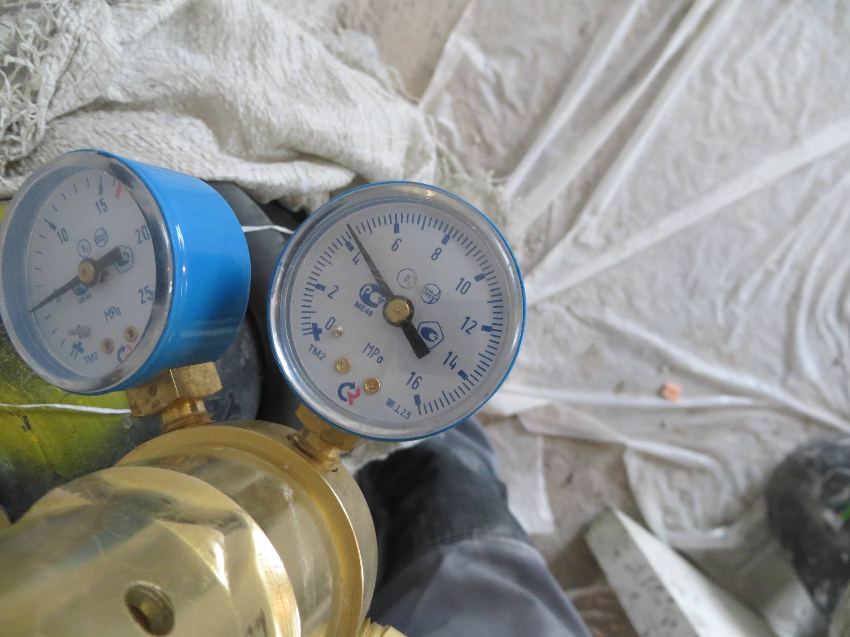

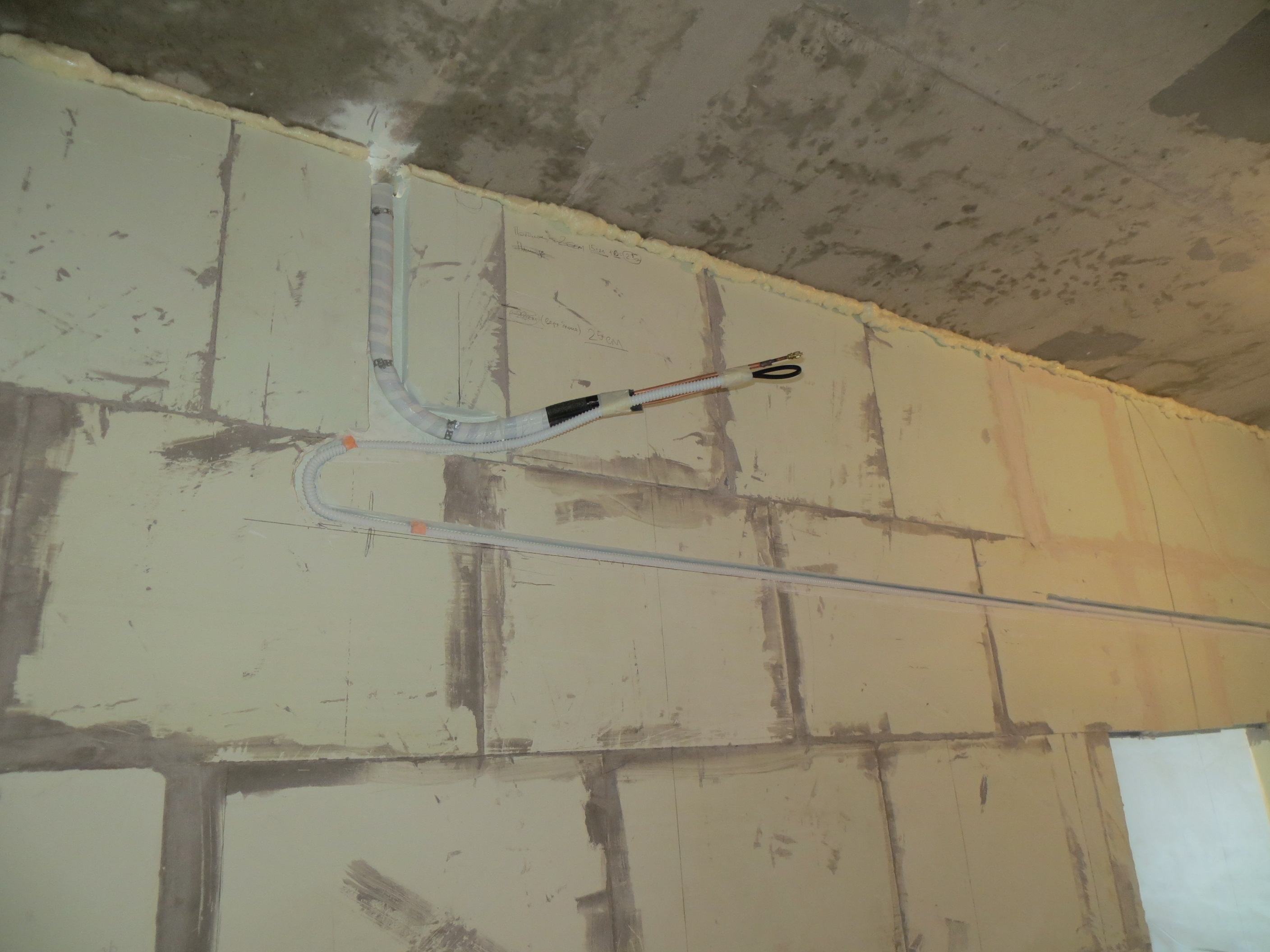

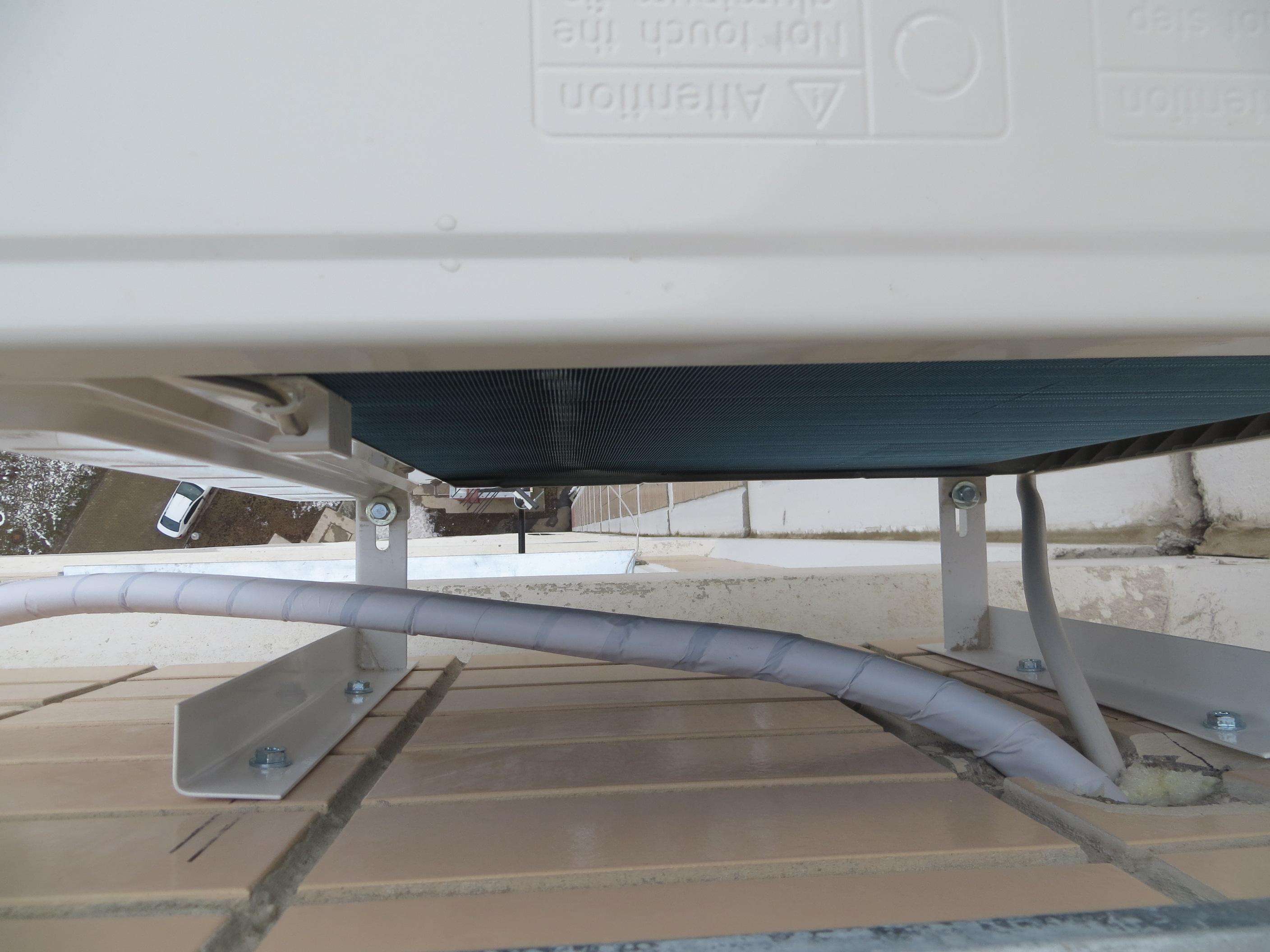

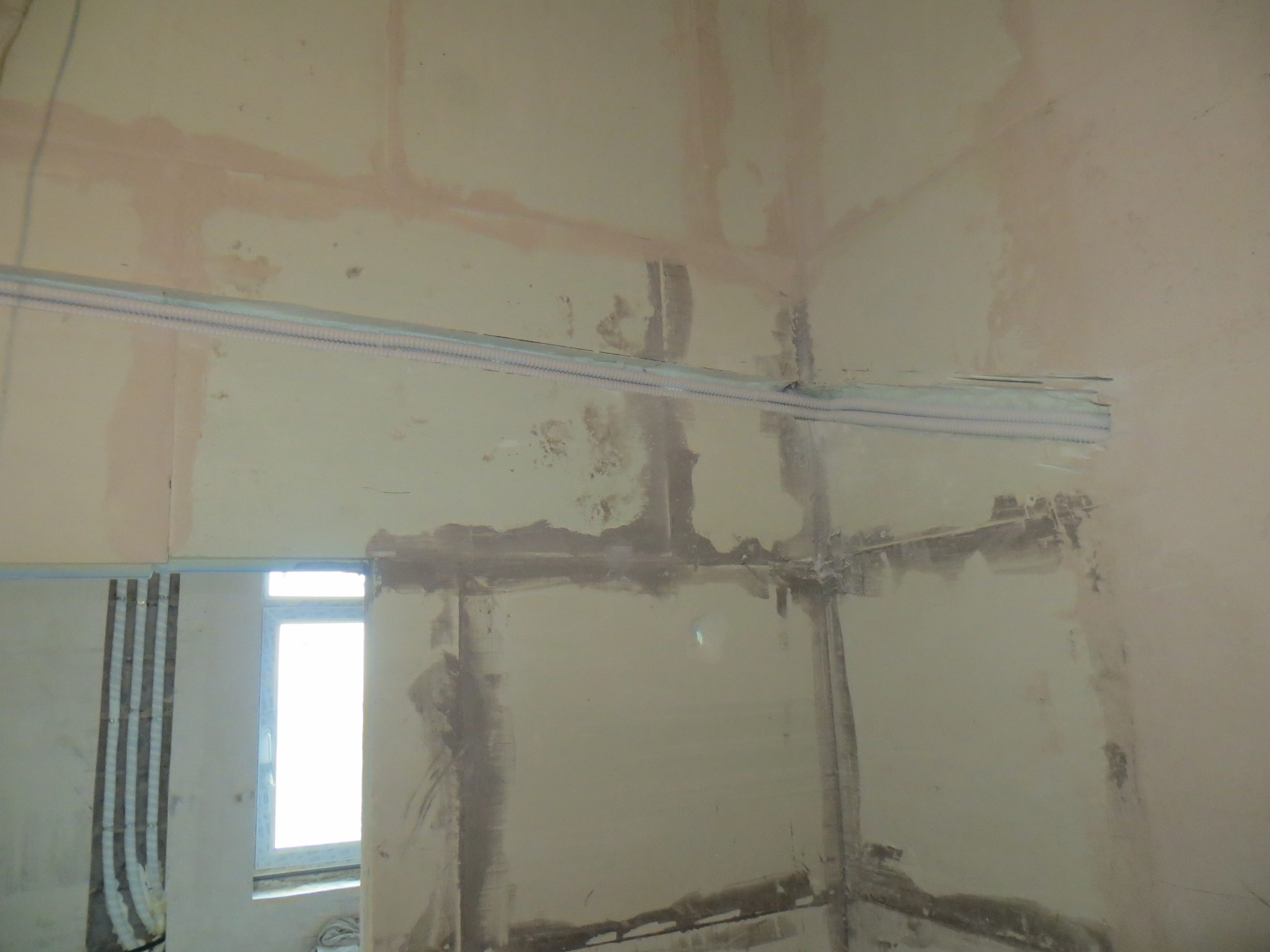

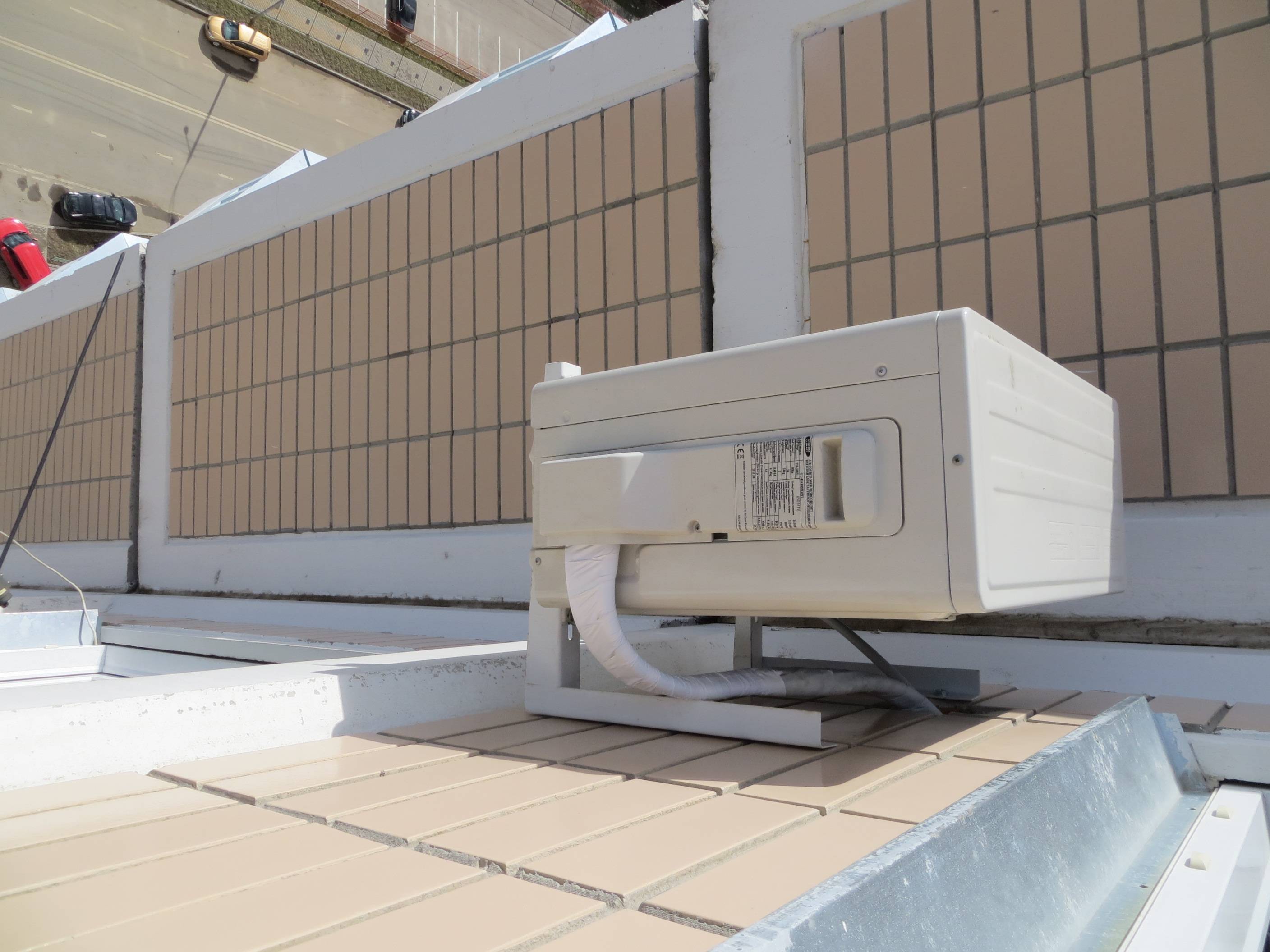

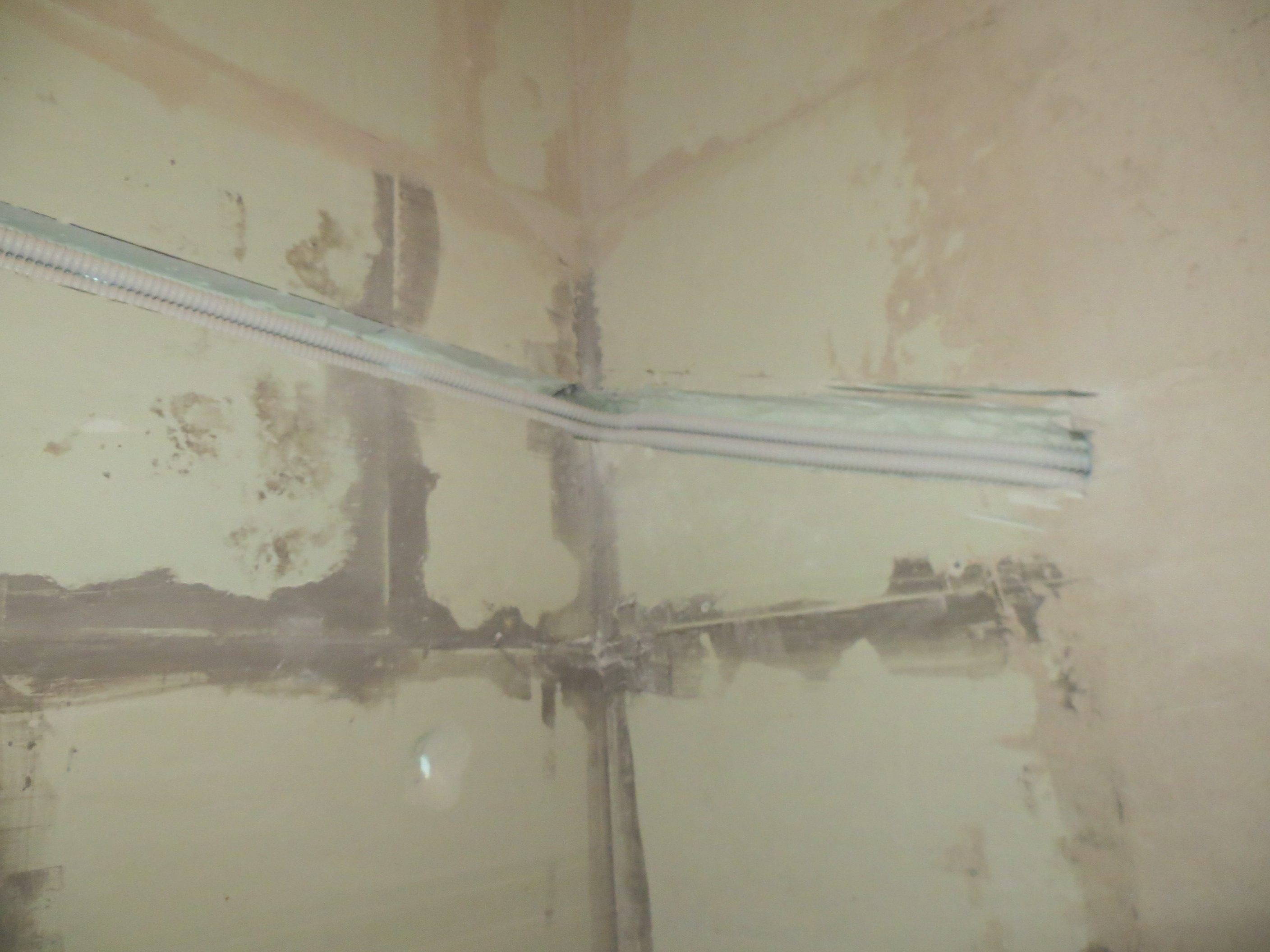

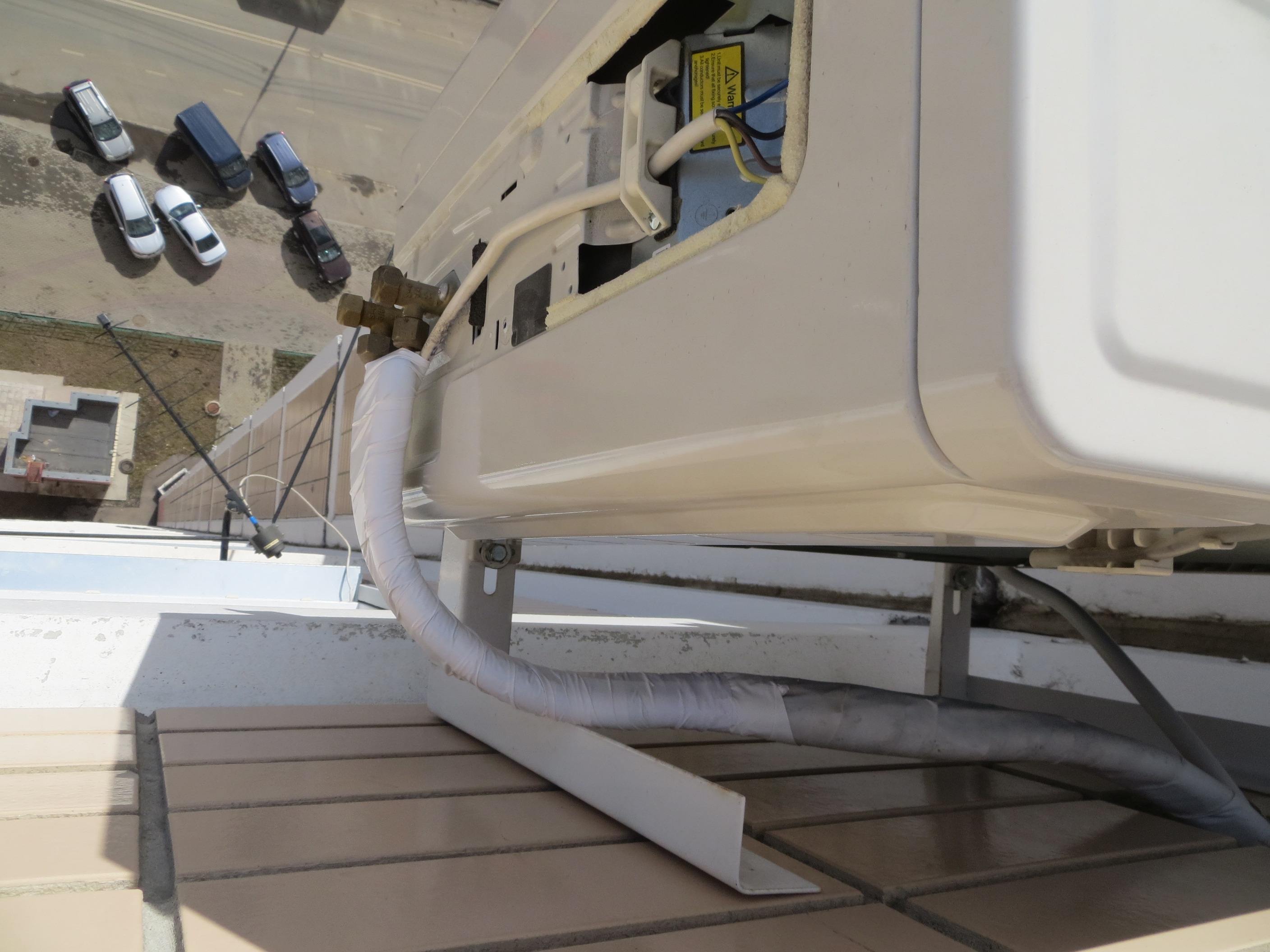

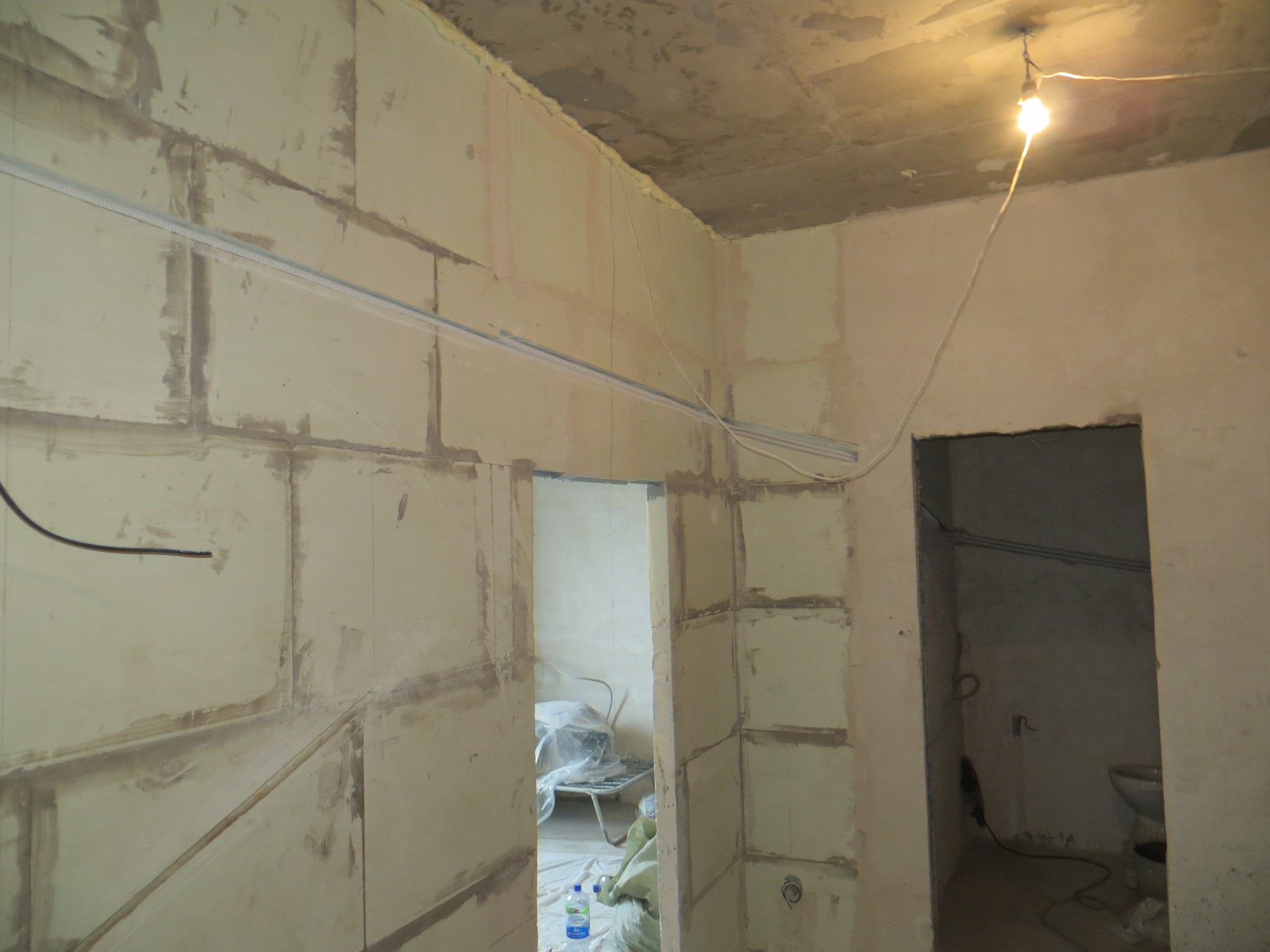

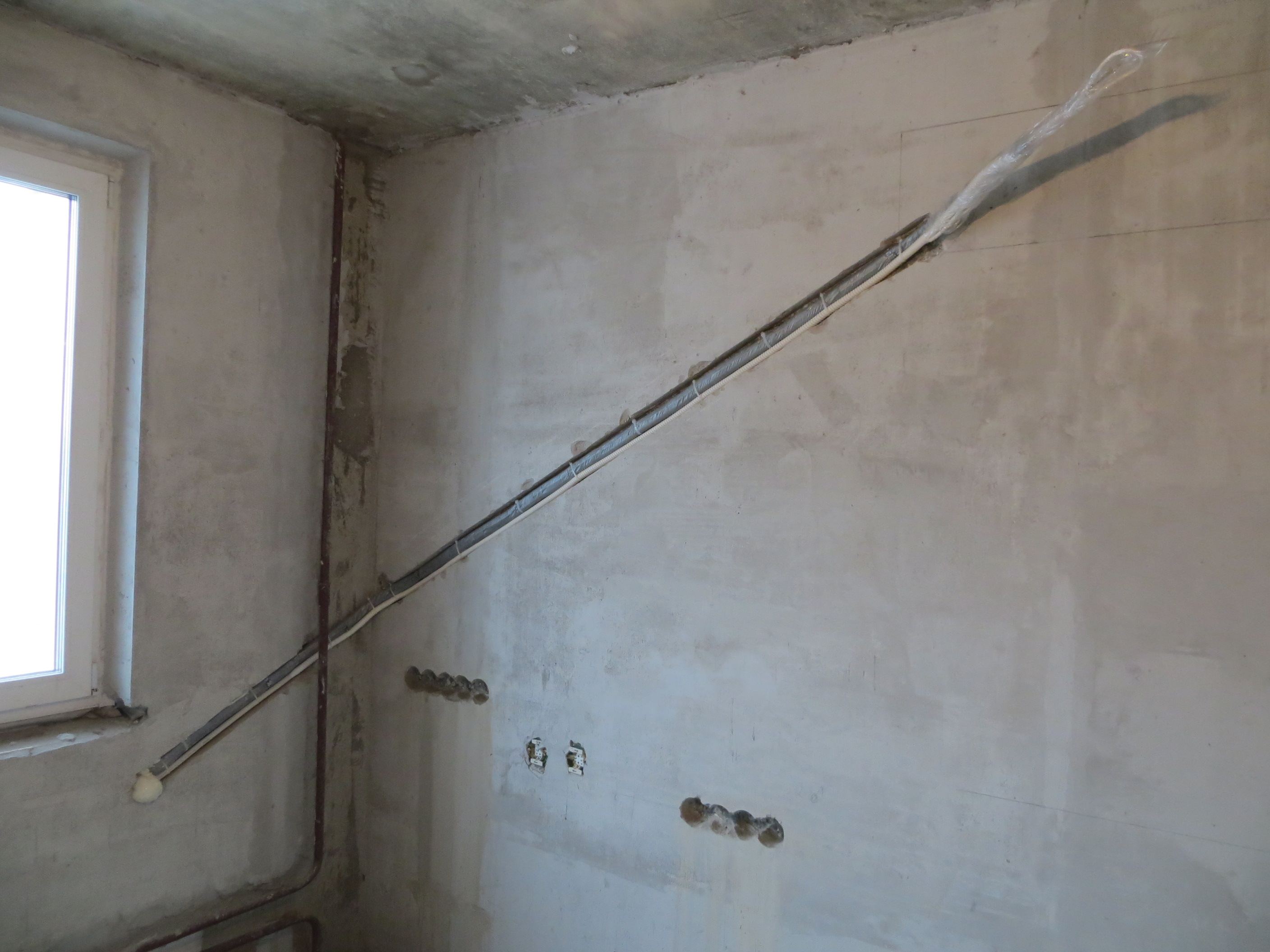

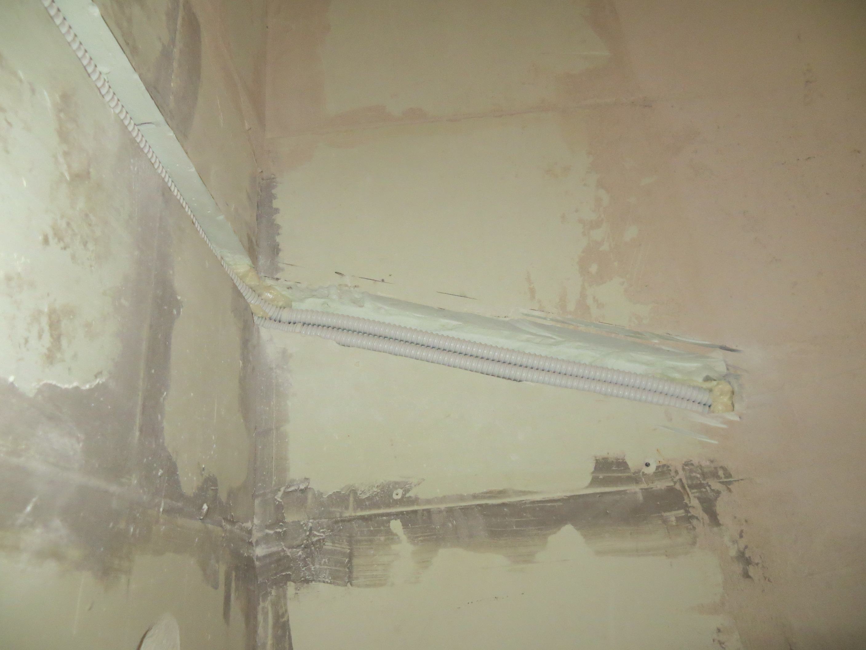

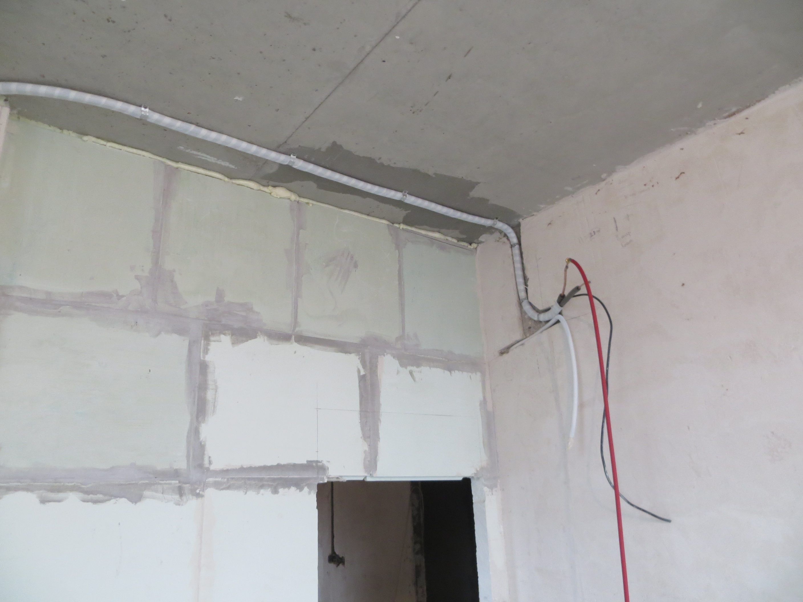

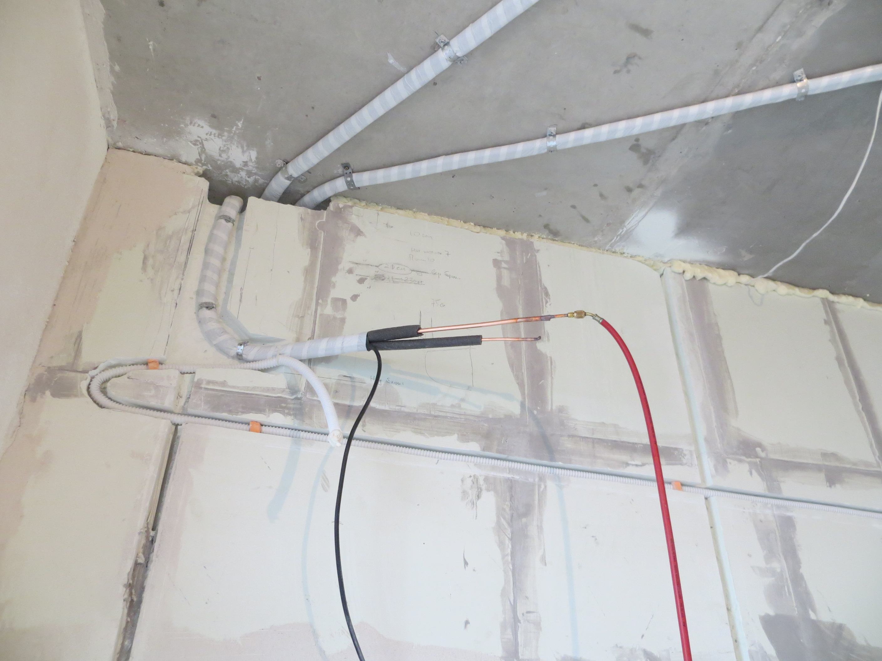

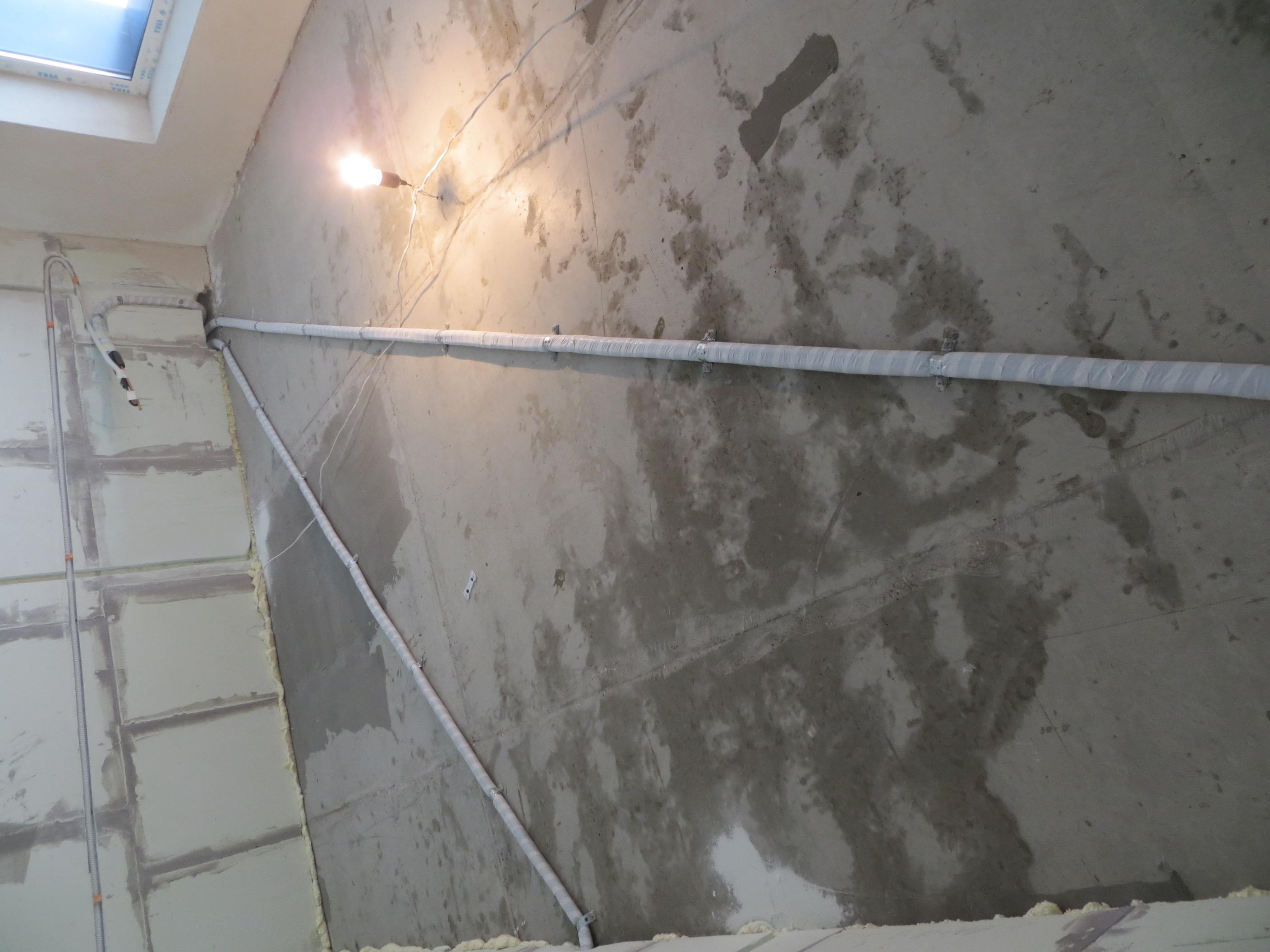

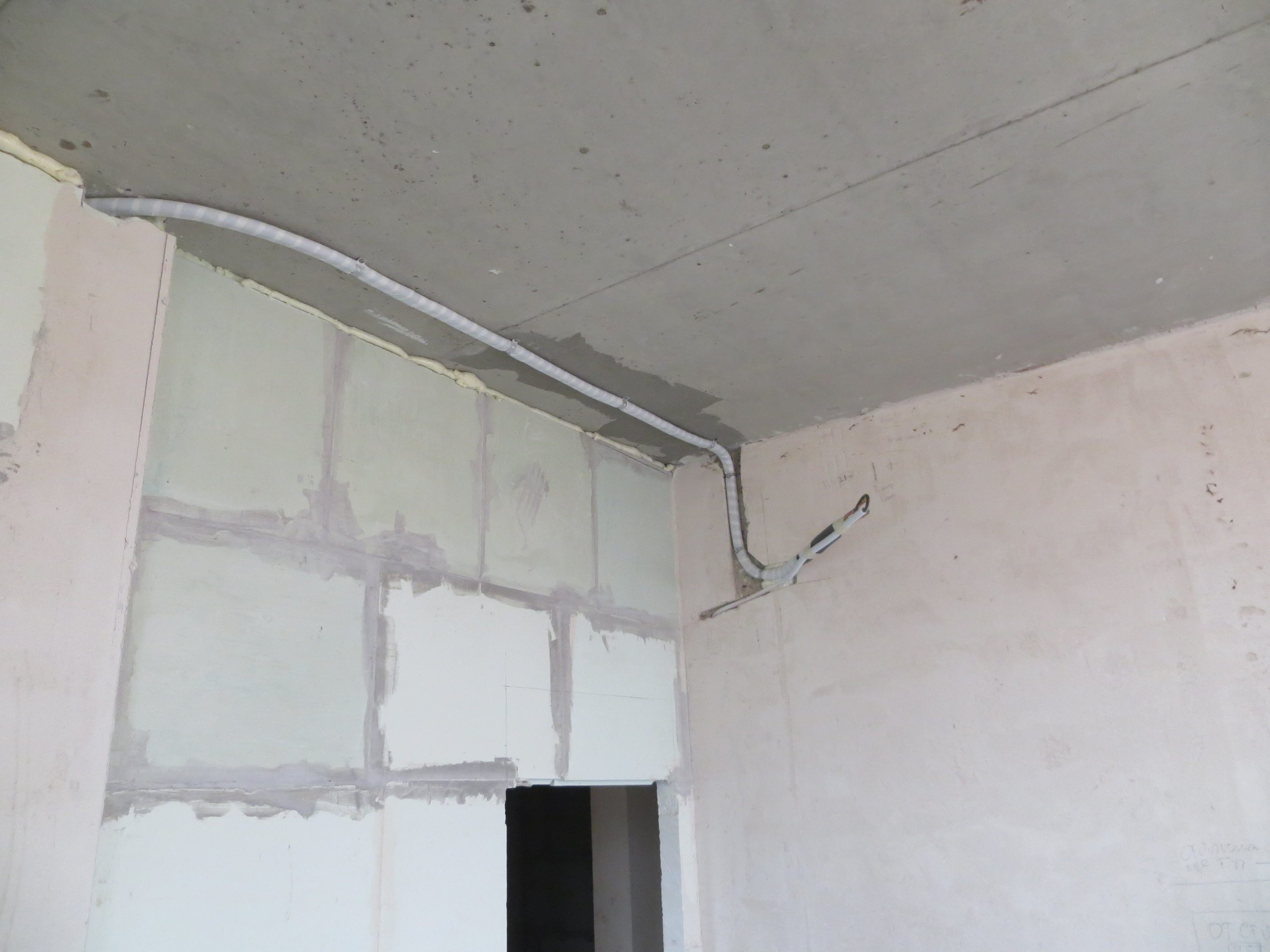

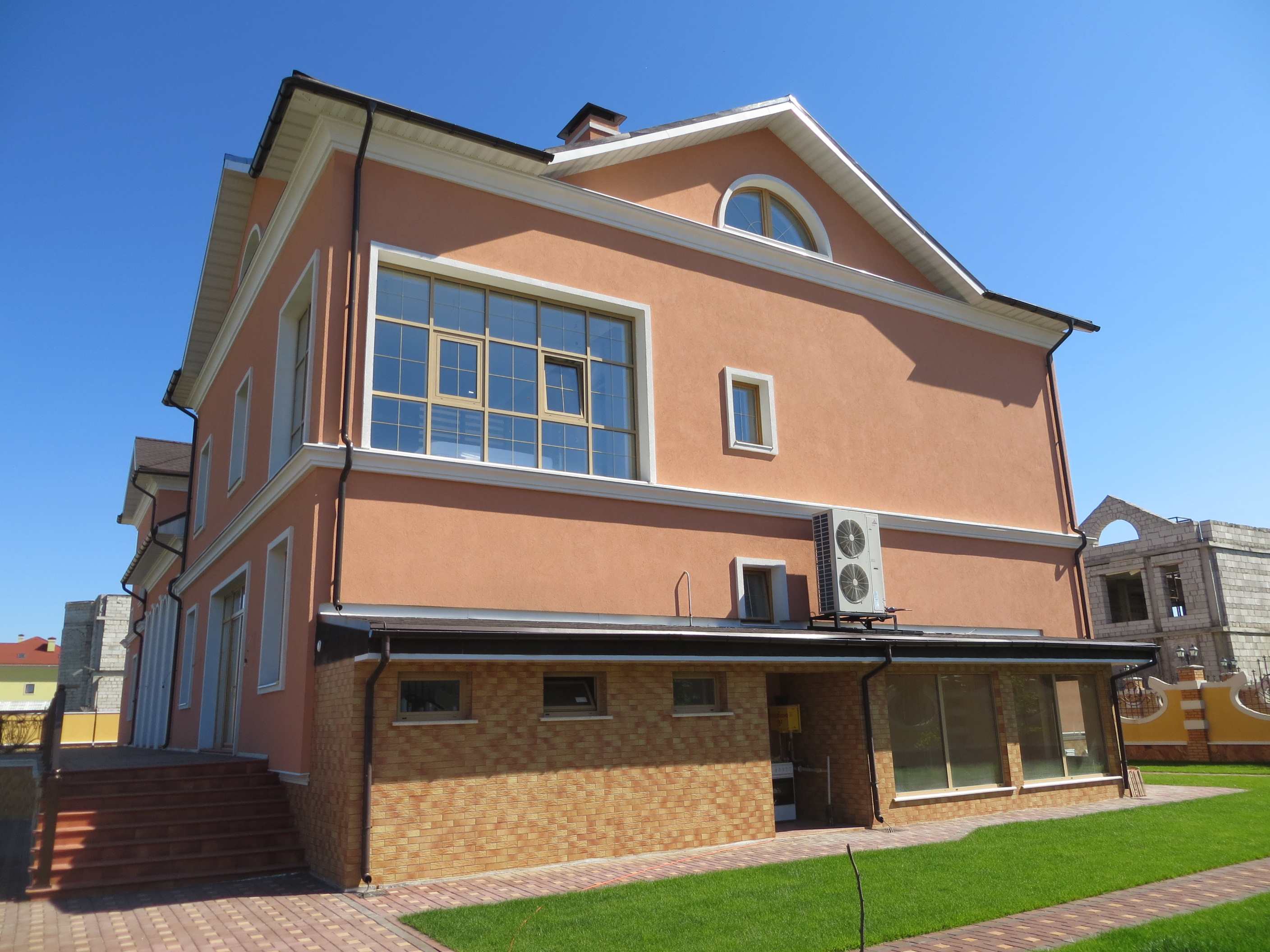

Установка мультисплита Мицубиши Хэви на три внутренних блока. Монтаж в два этапа . В первом этапе штробление под сливы и трассы. Внешняя стена дома - это вентиляционный фасад , поэтому производится разбор стены , чтобы трассы удобно могли подойти к внешнему блоку на отдельный выделенный балкон , расположенный под кухонным окном . Сливы от внутренних блоков будут сделаны под в гидрозатворы в местах слива в канализацию . Внутренние трассы крепятся по потолку и затем опускаются в штробы к внутренним блокам Заключение второго этапа - опрессовка трасс азотом .

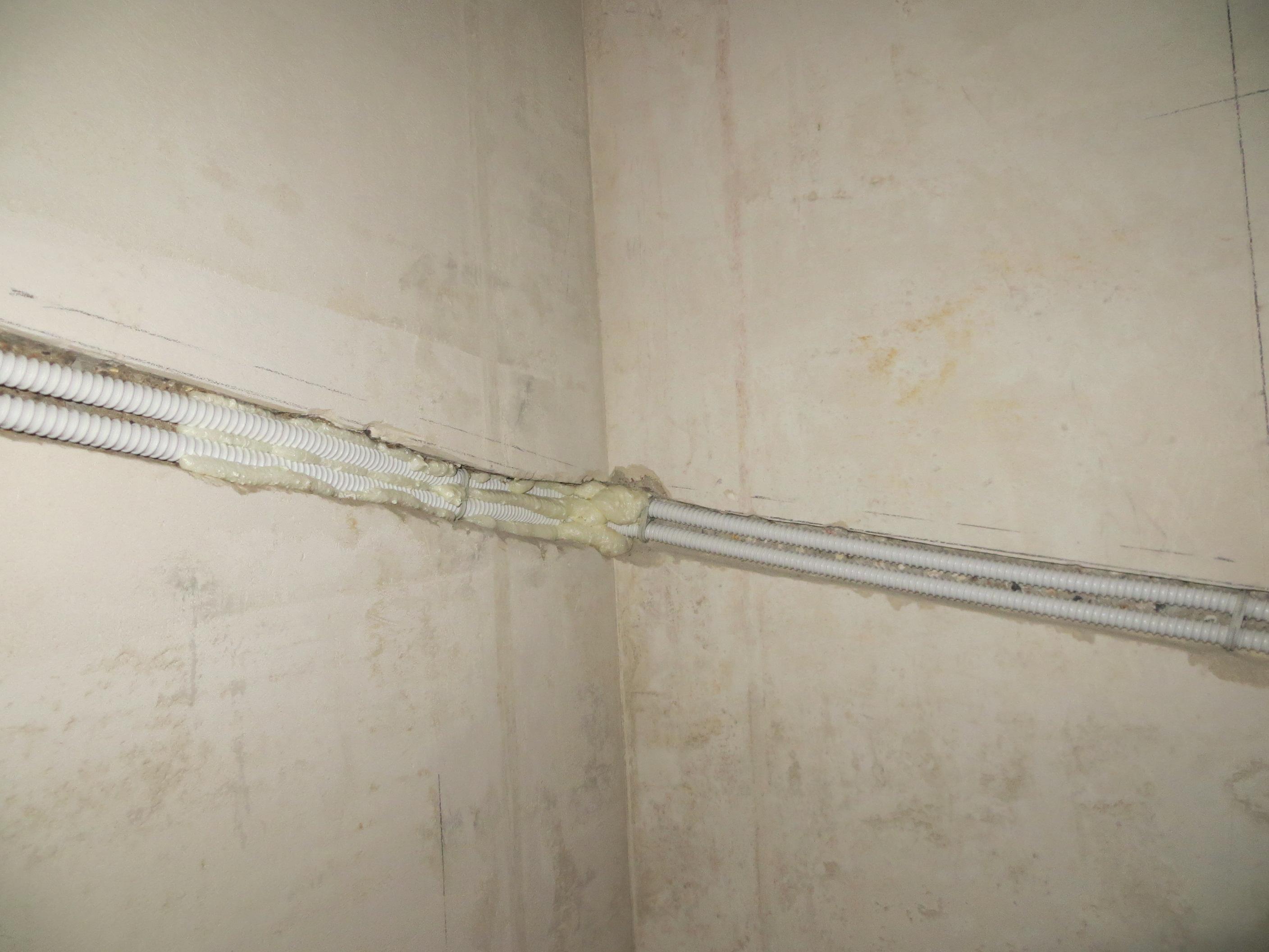

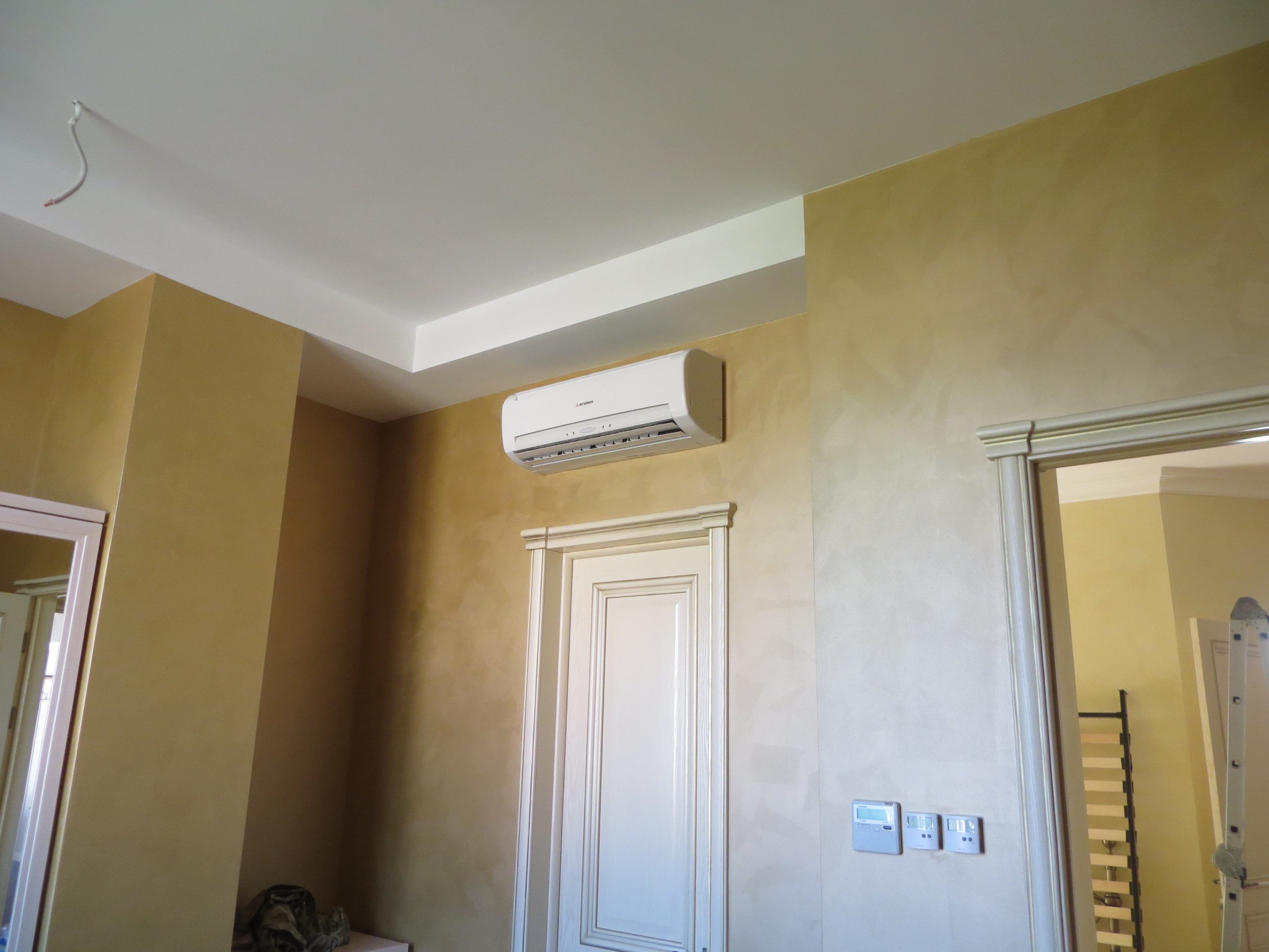

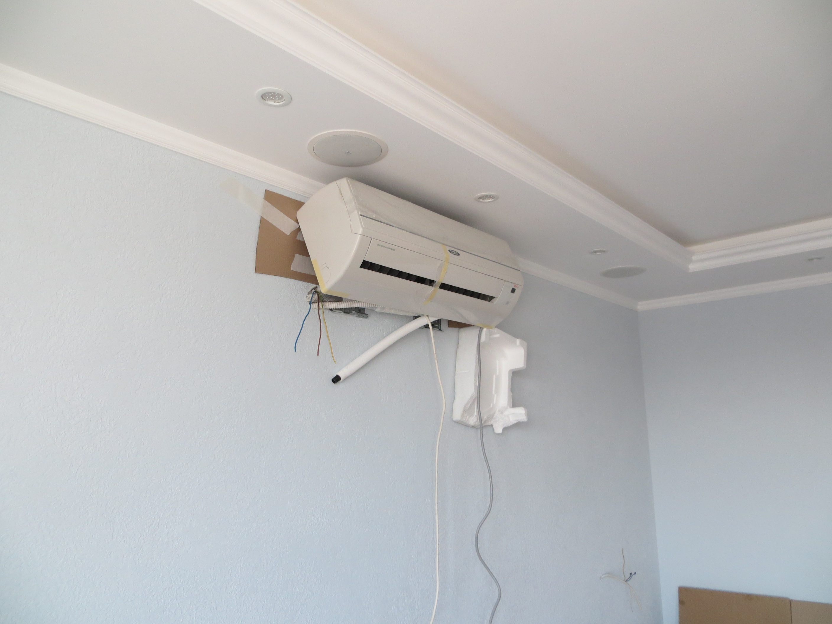

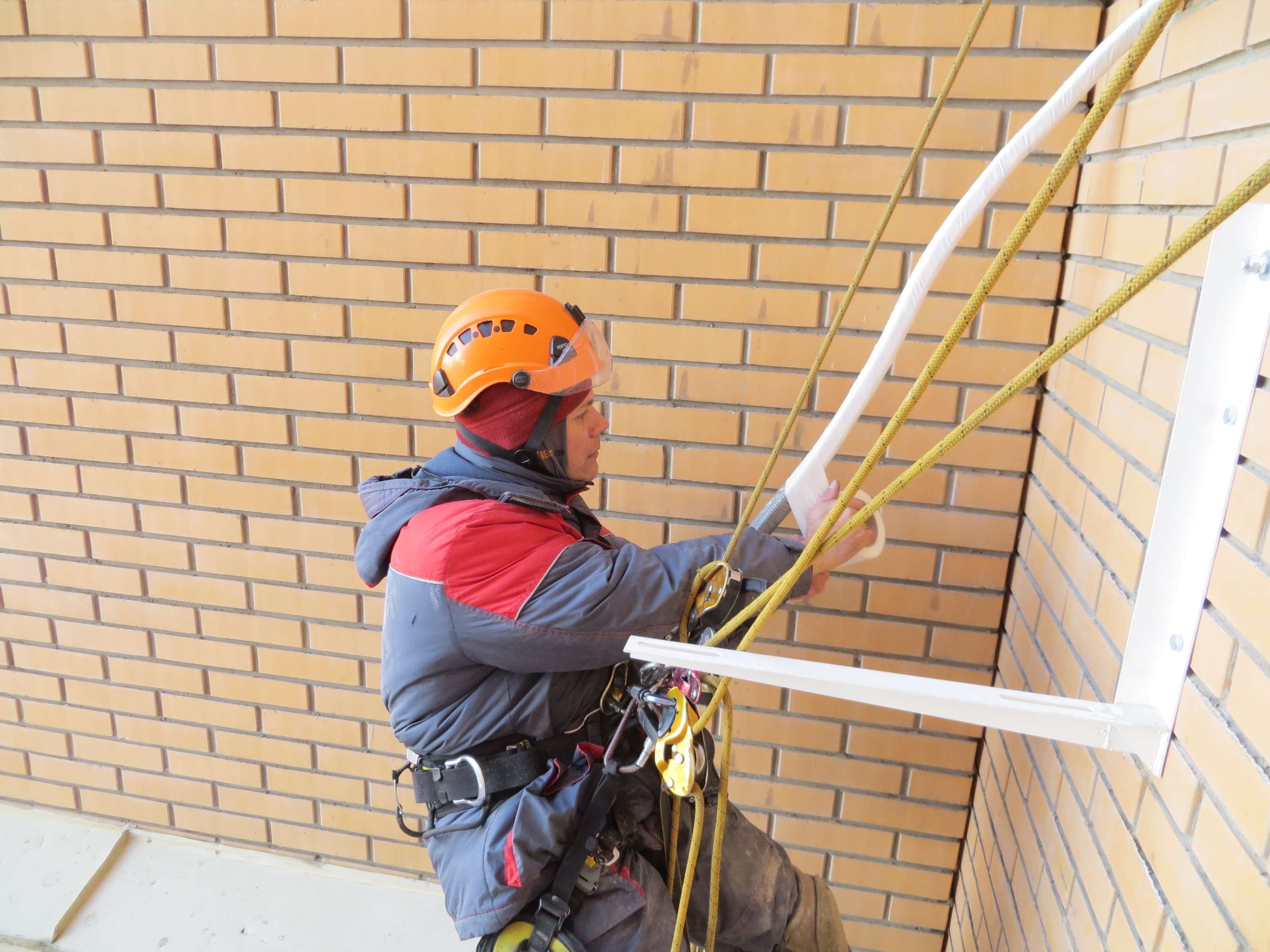

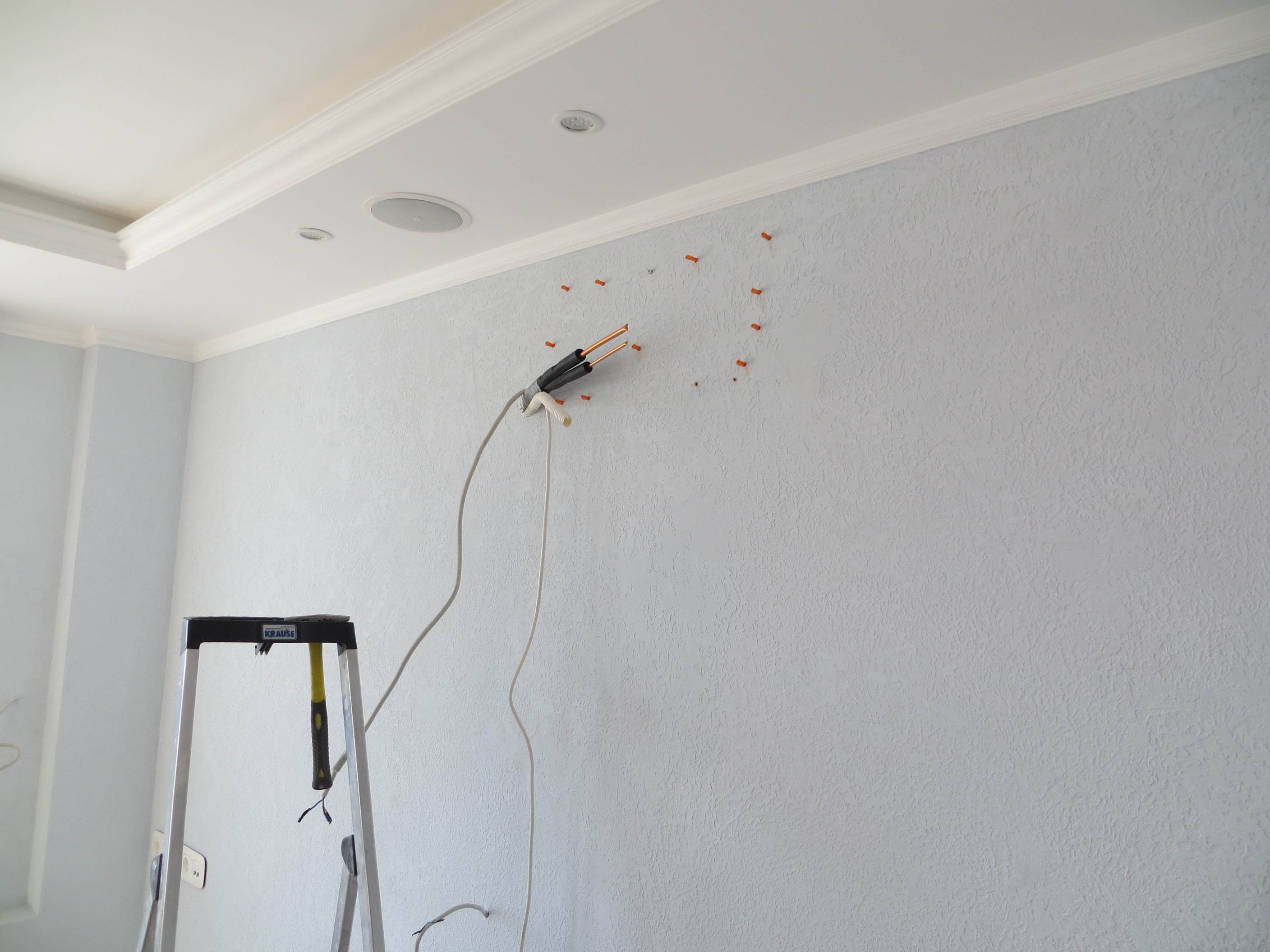

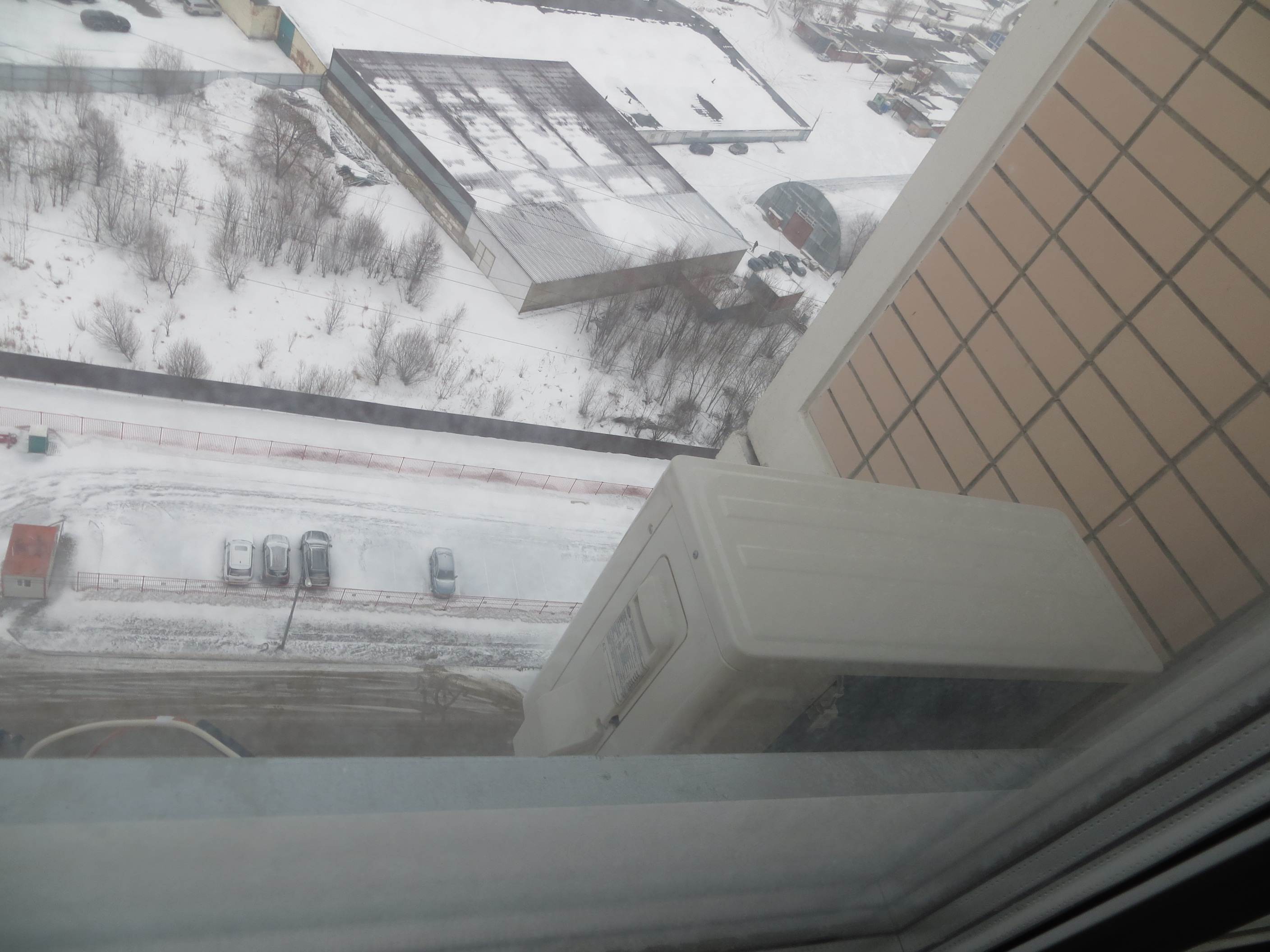

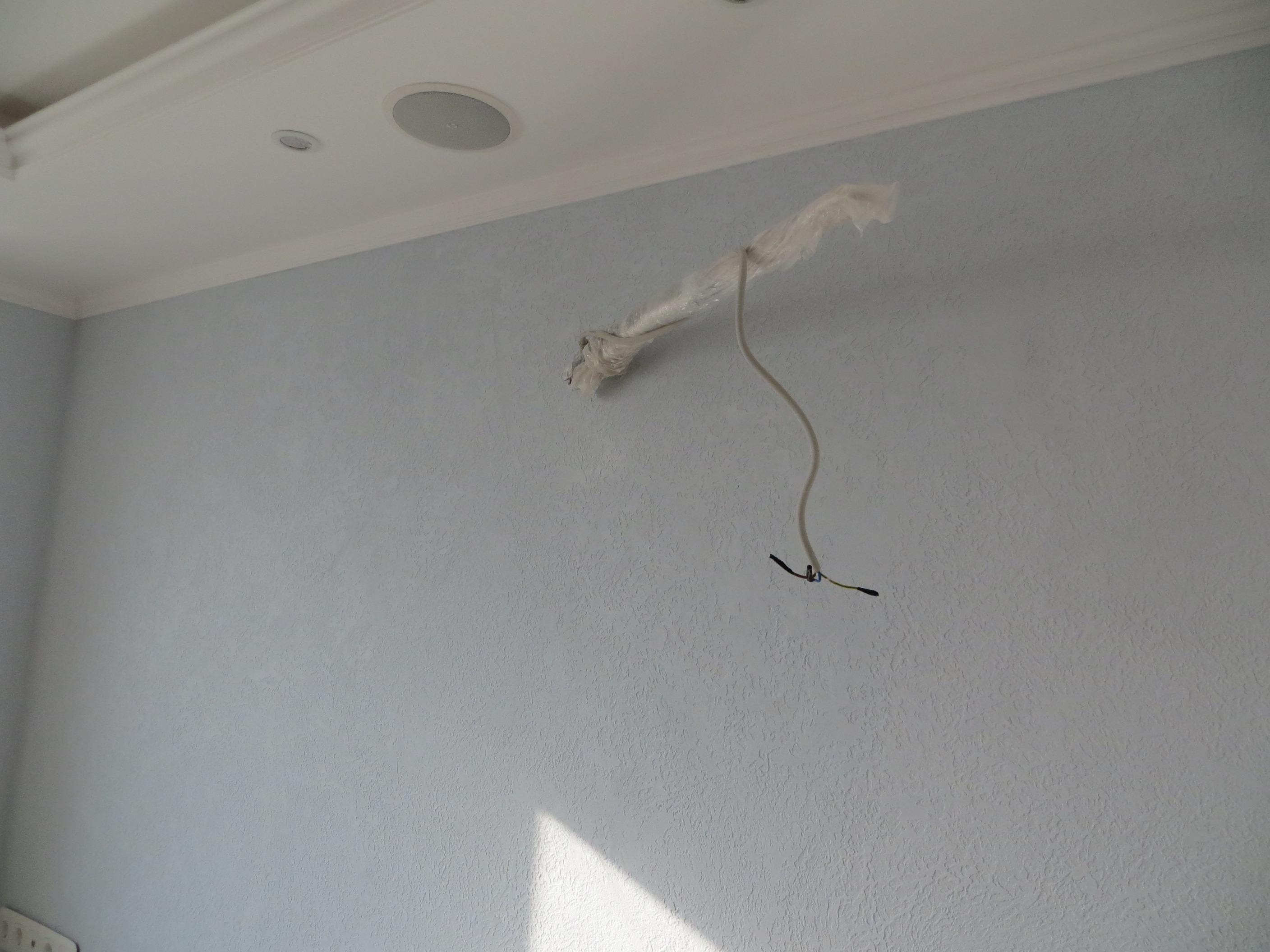

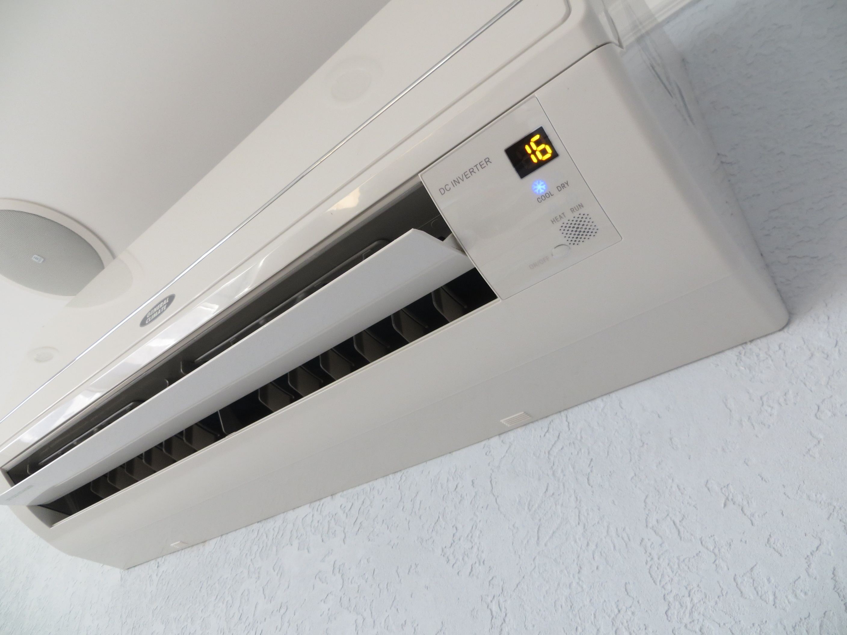

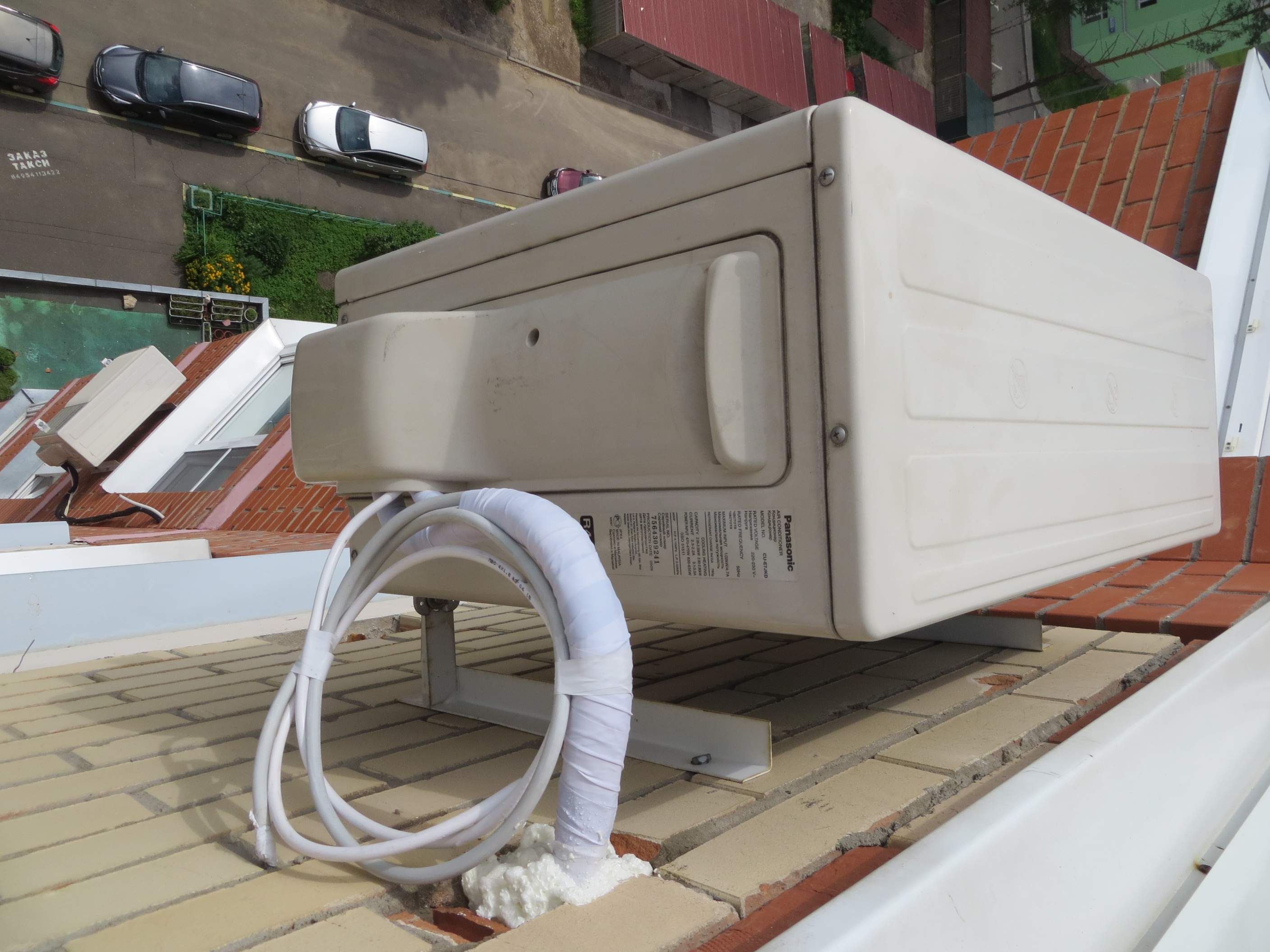

Установка кондиционера Дженерал Климат Установка в два этапа .
Bun1
Bun1
Регистрация: 13.11.2006
Сообщений: 1063
09.04.2017 в 15:52:02
Установка кондиционера Дженерал Климат Установка в два этапа .Окончание.

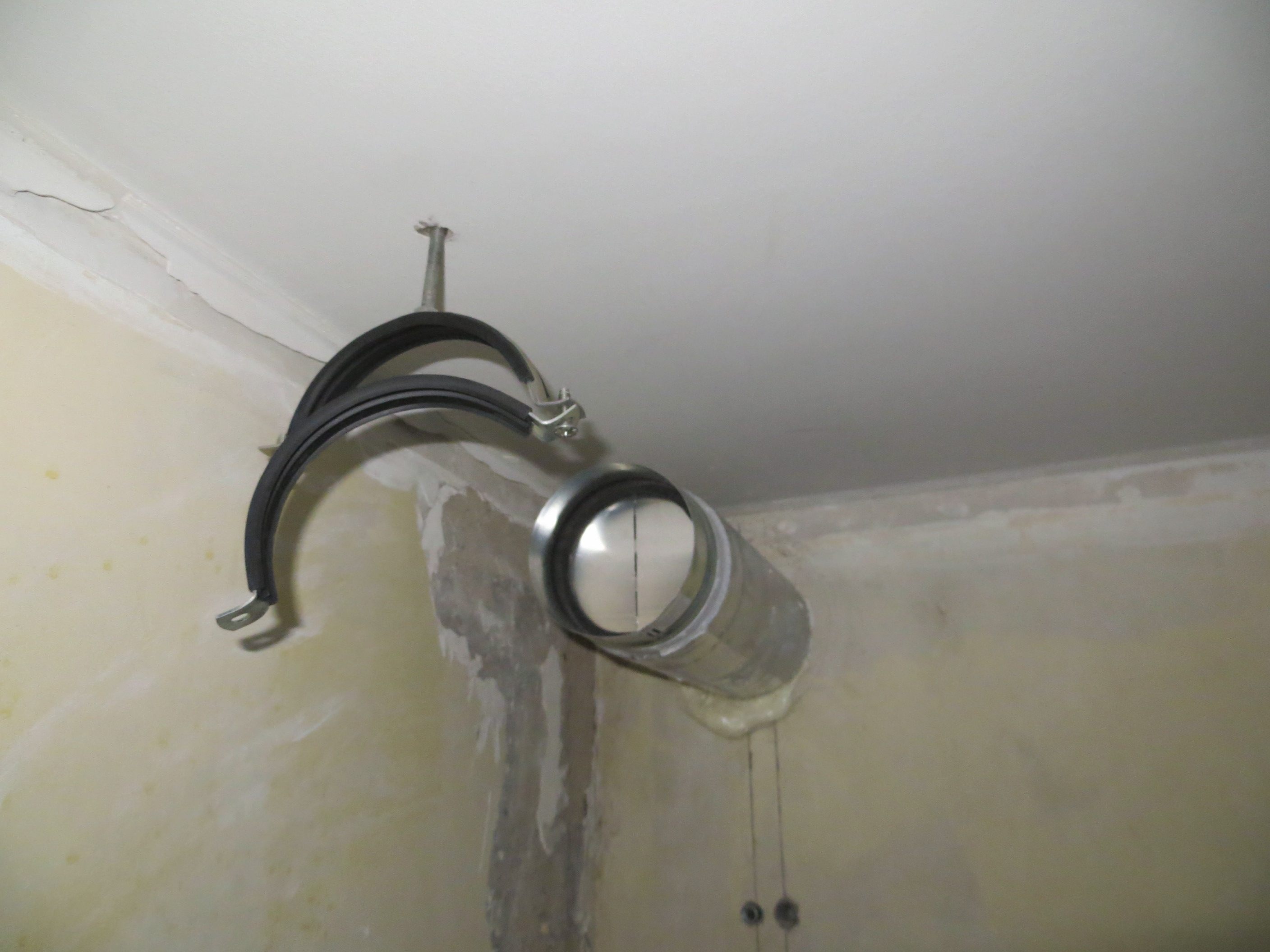

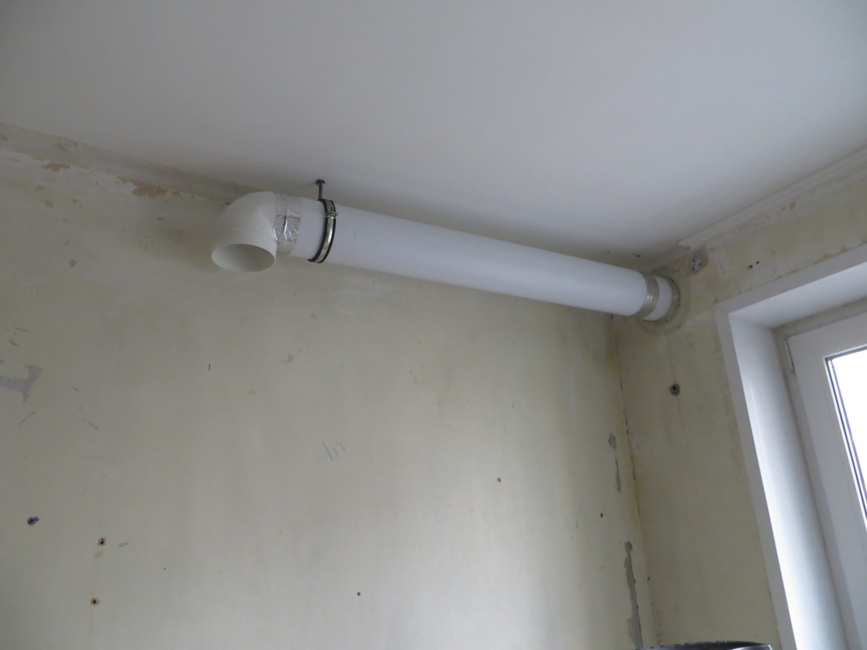

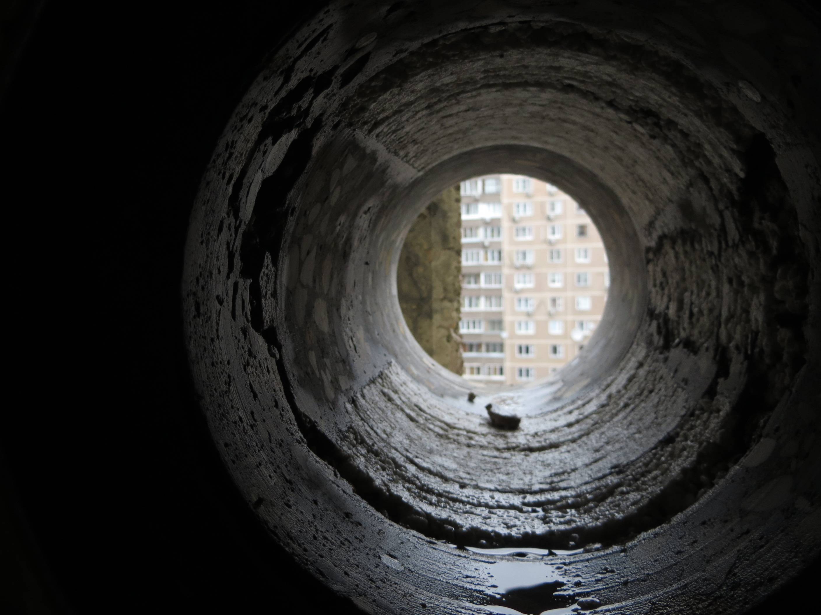

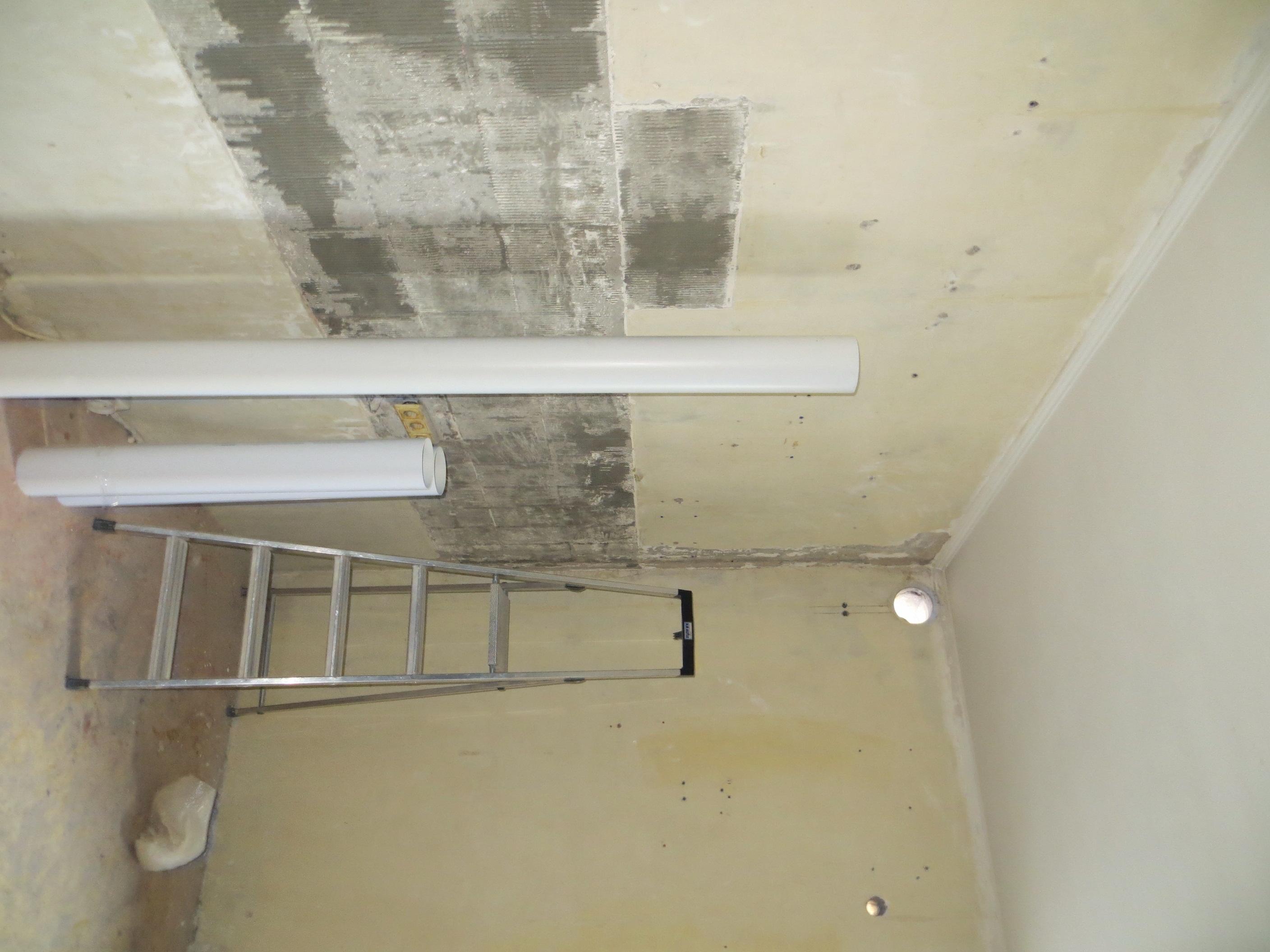

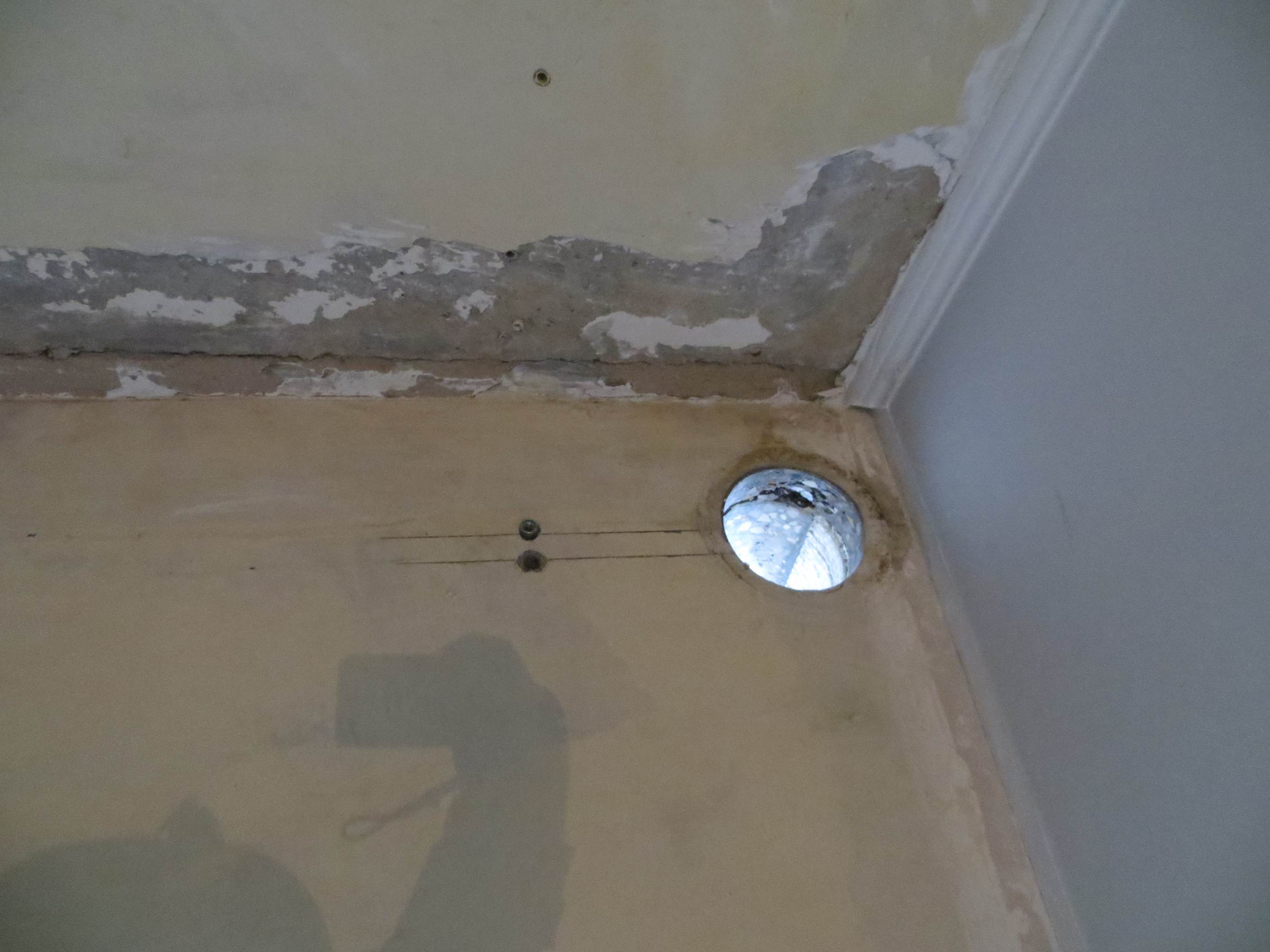

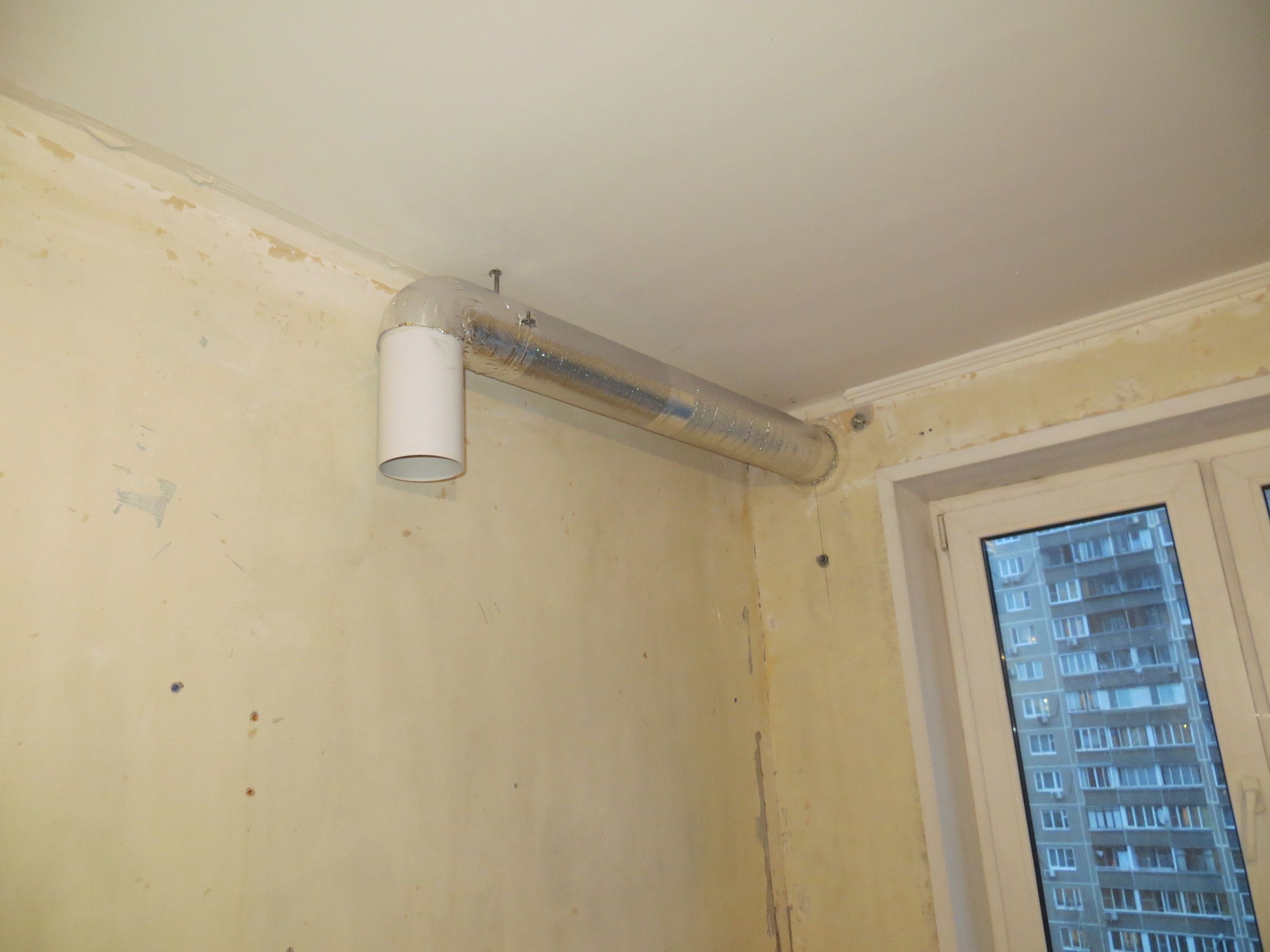

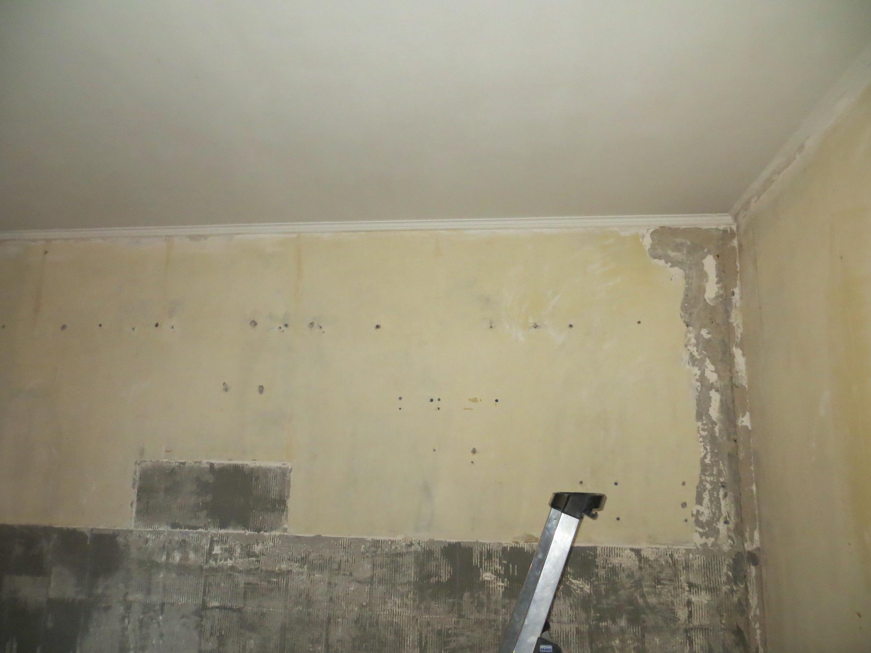

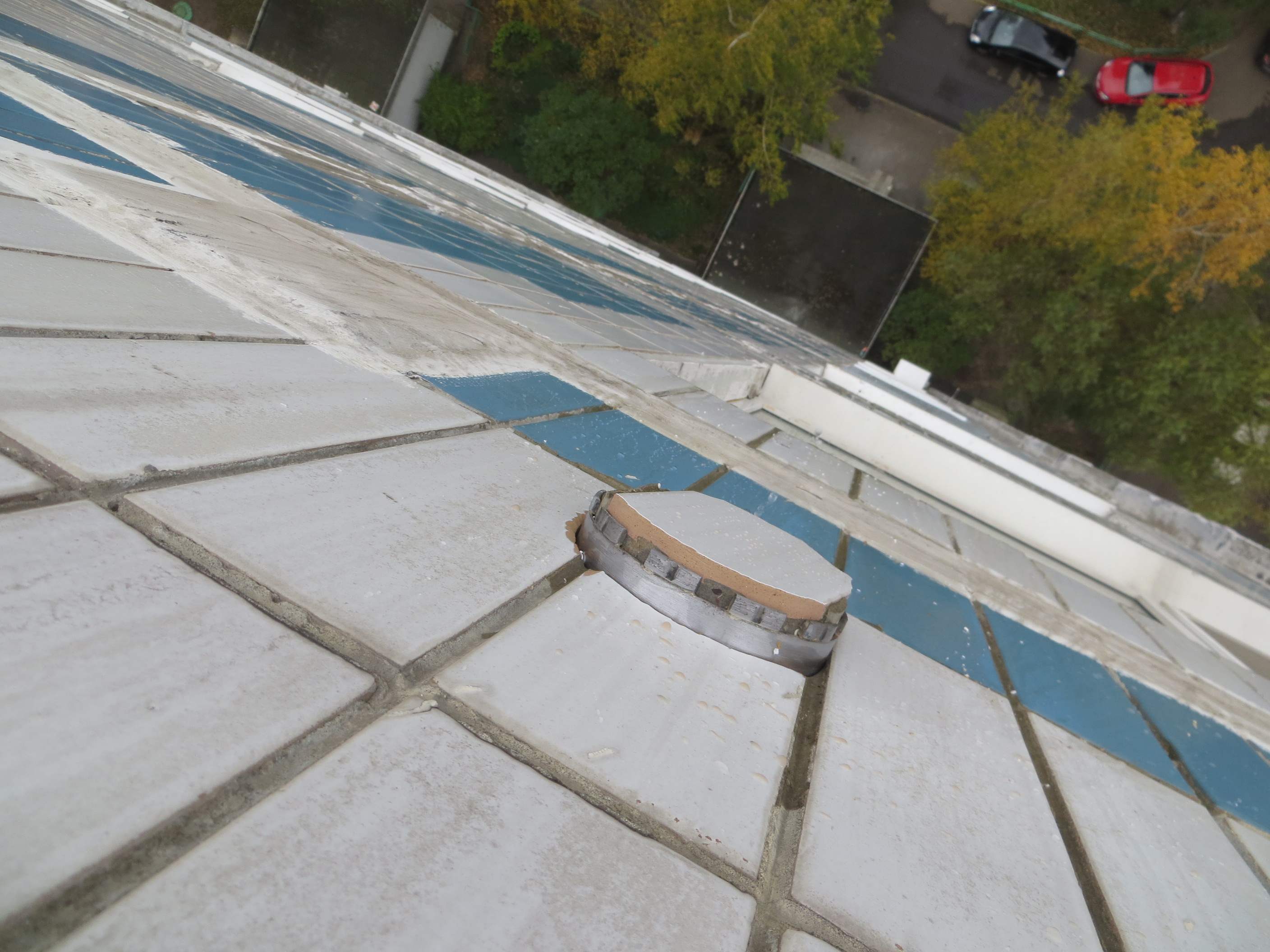

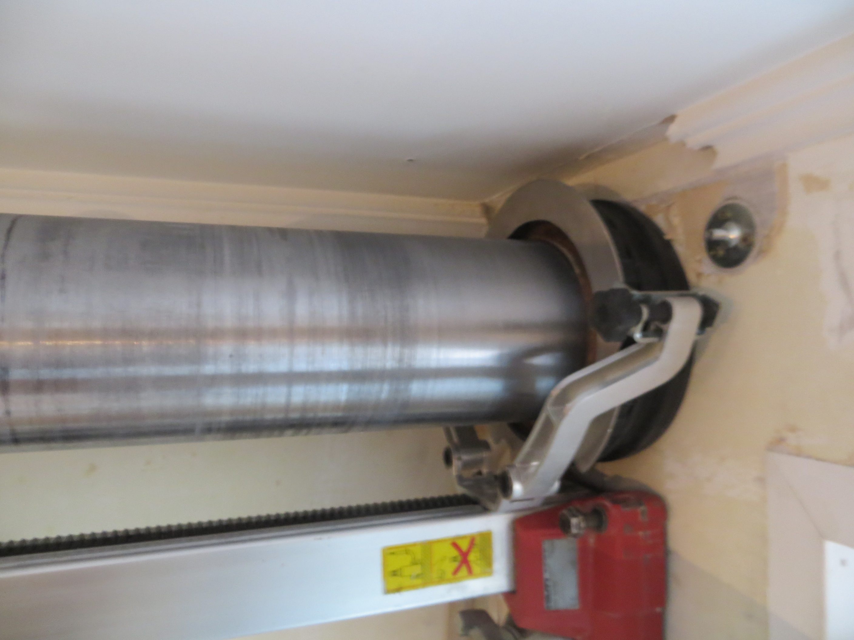

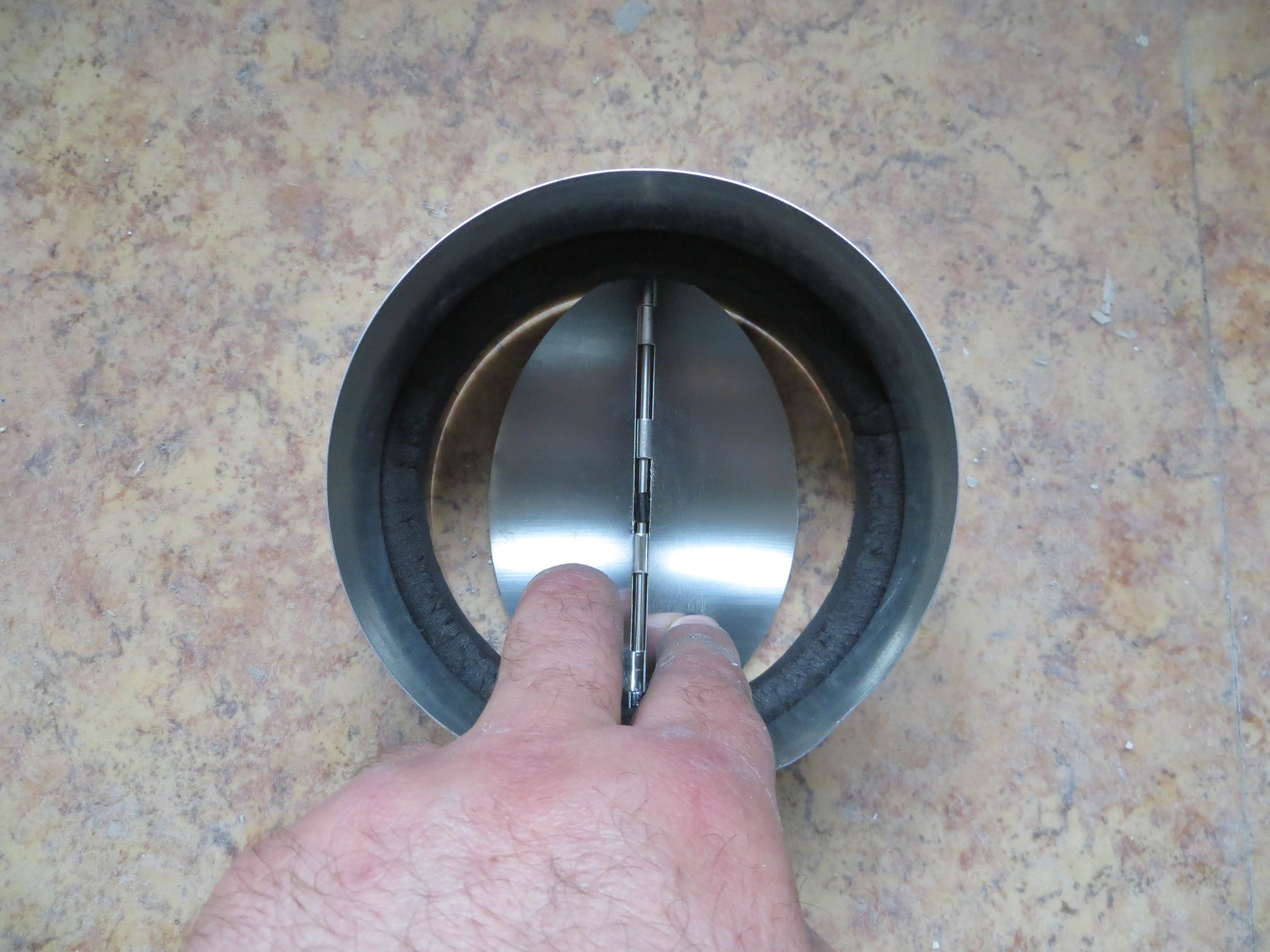

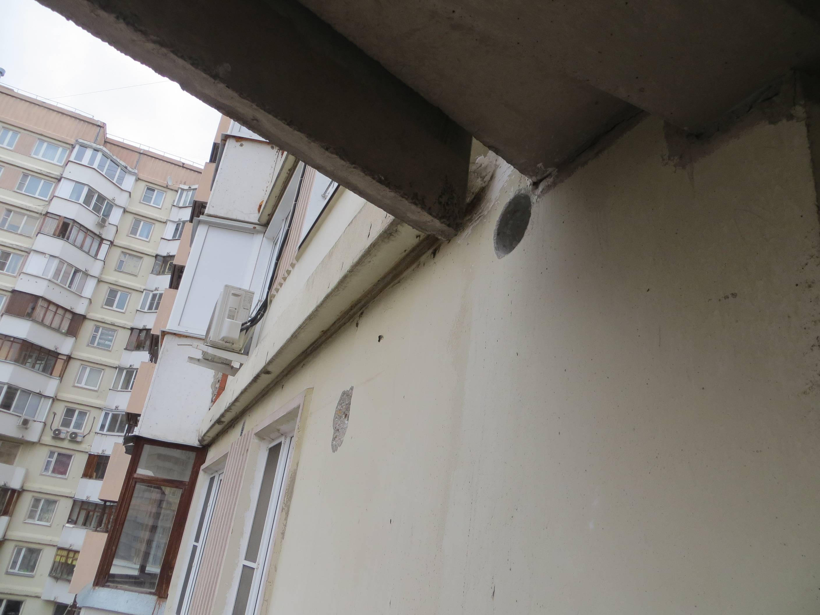

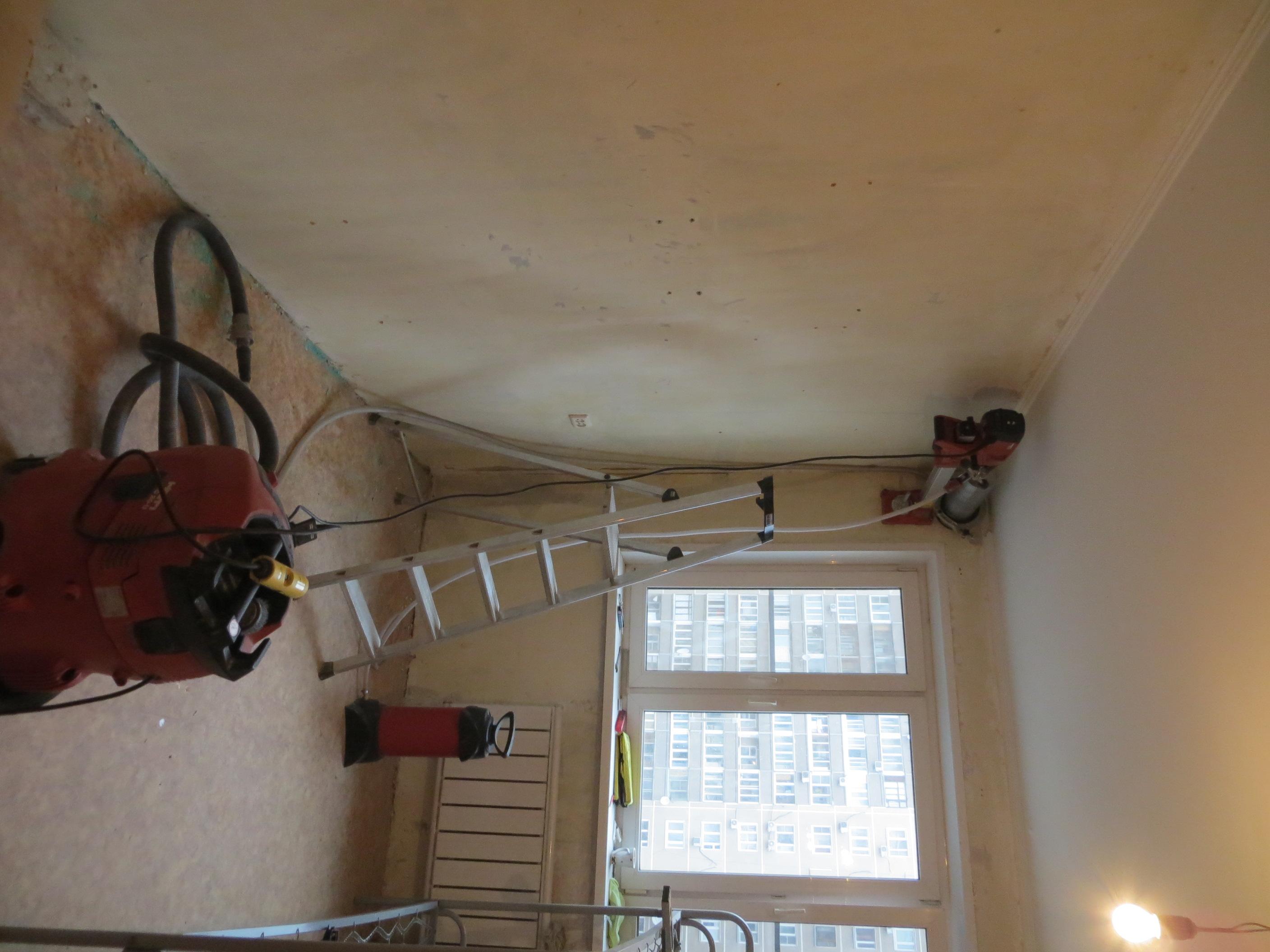

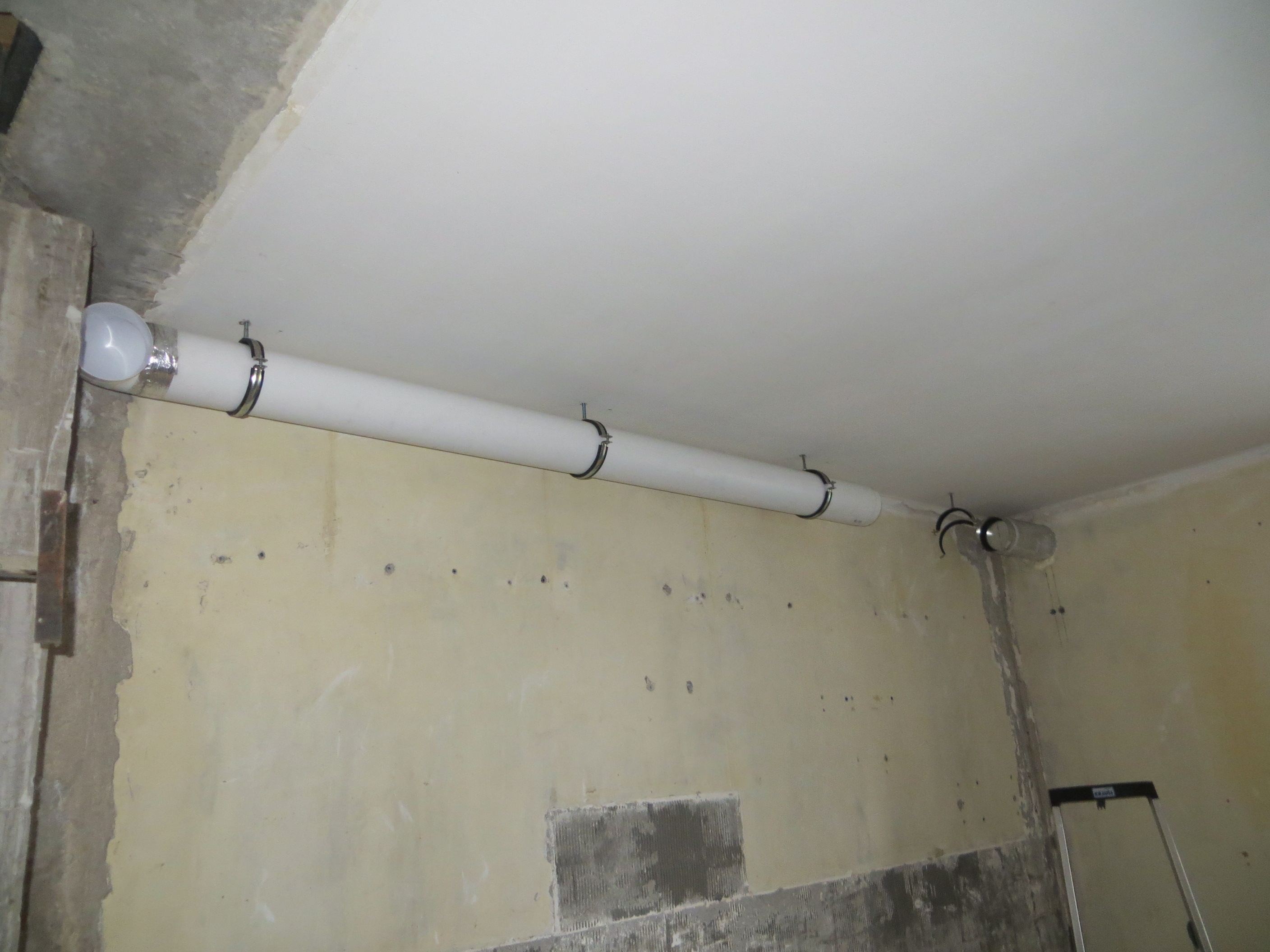

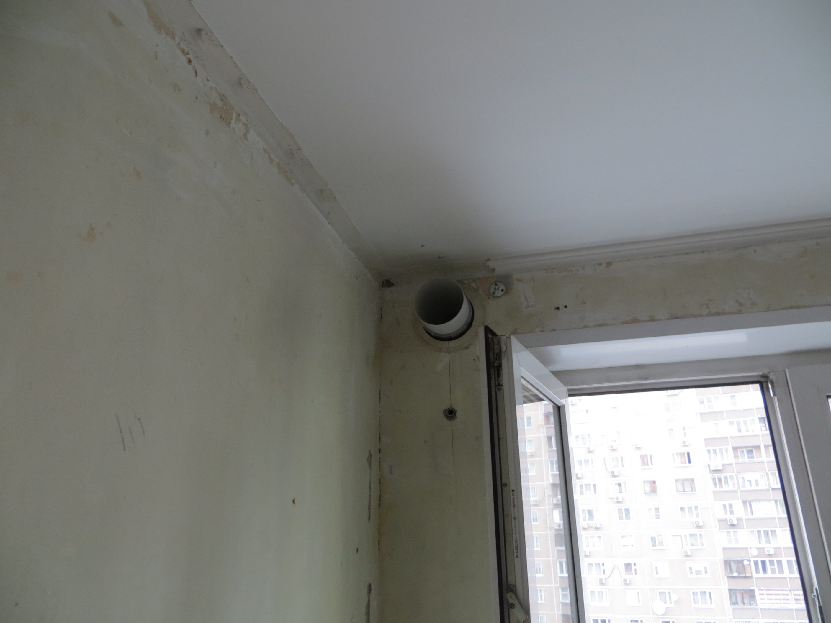

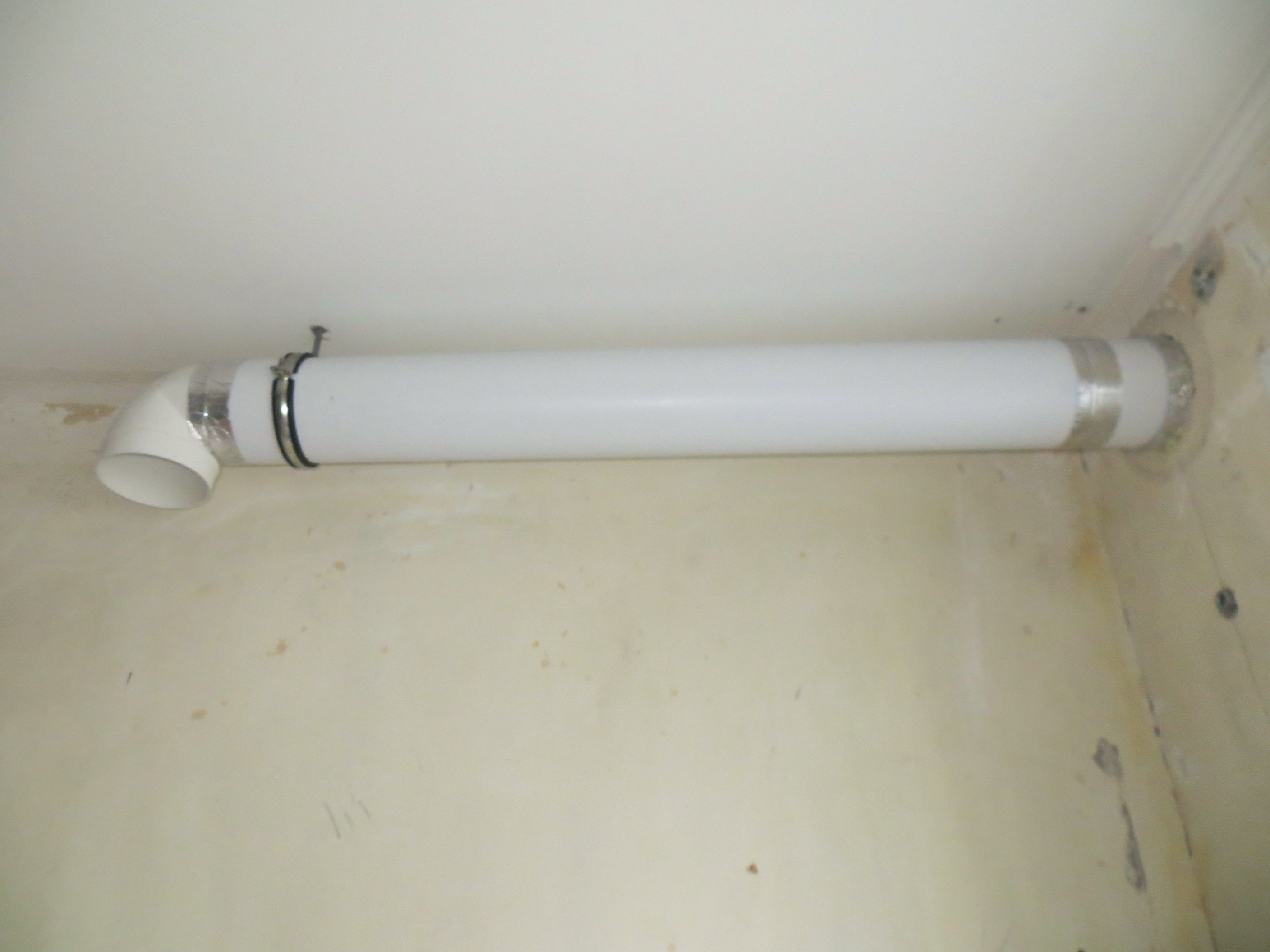

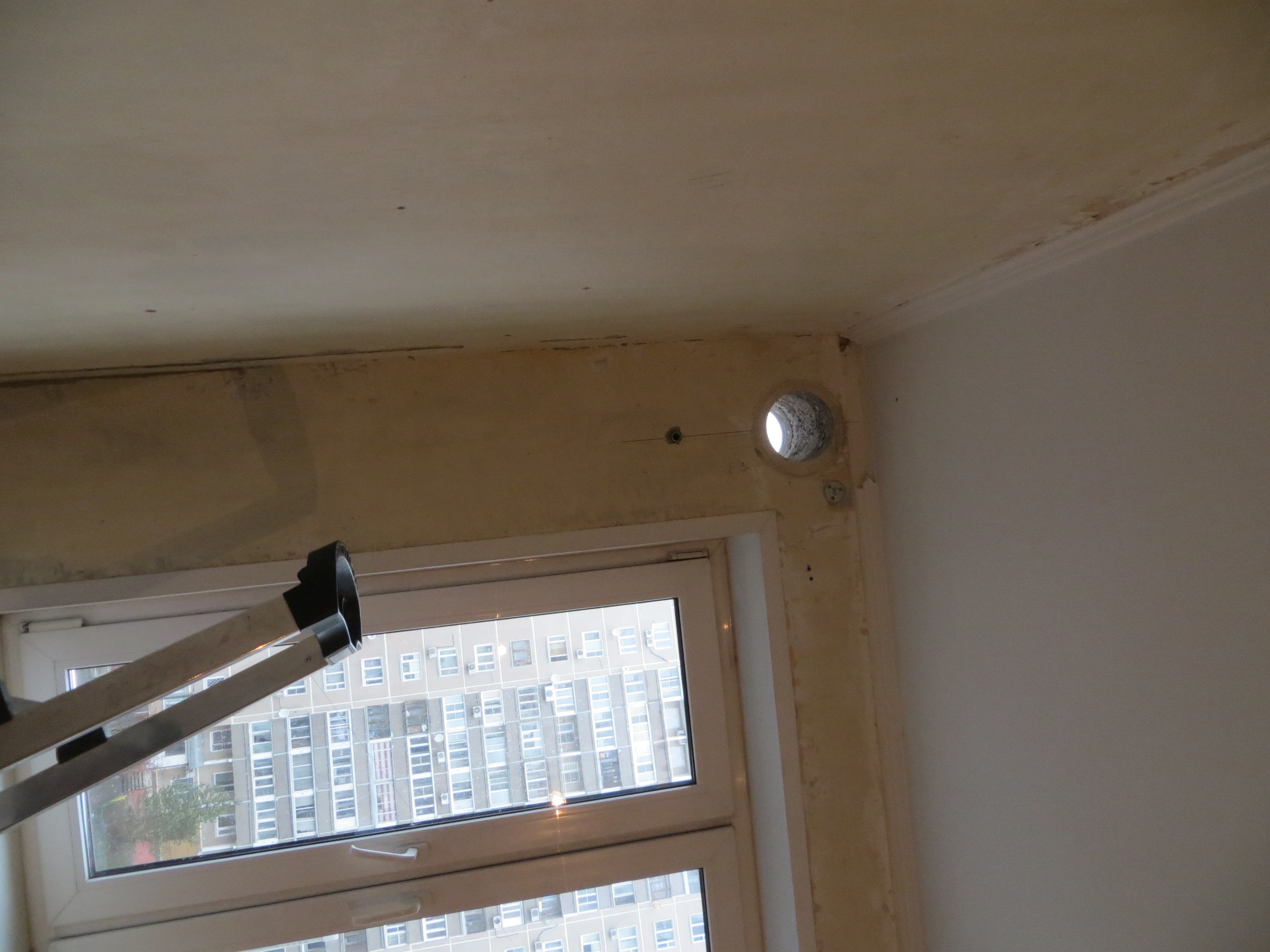

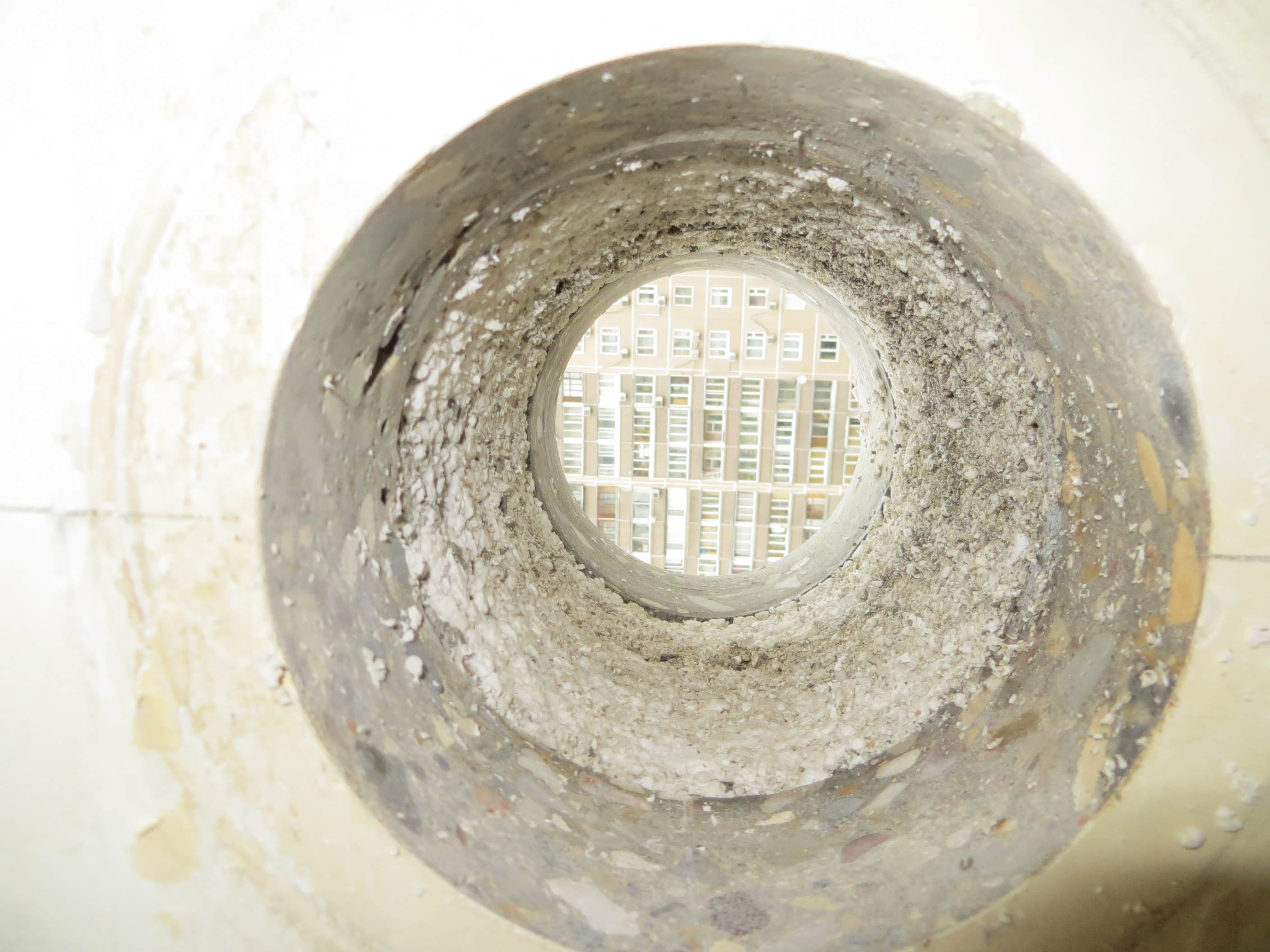

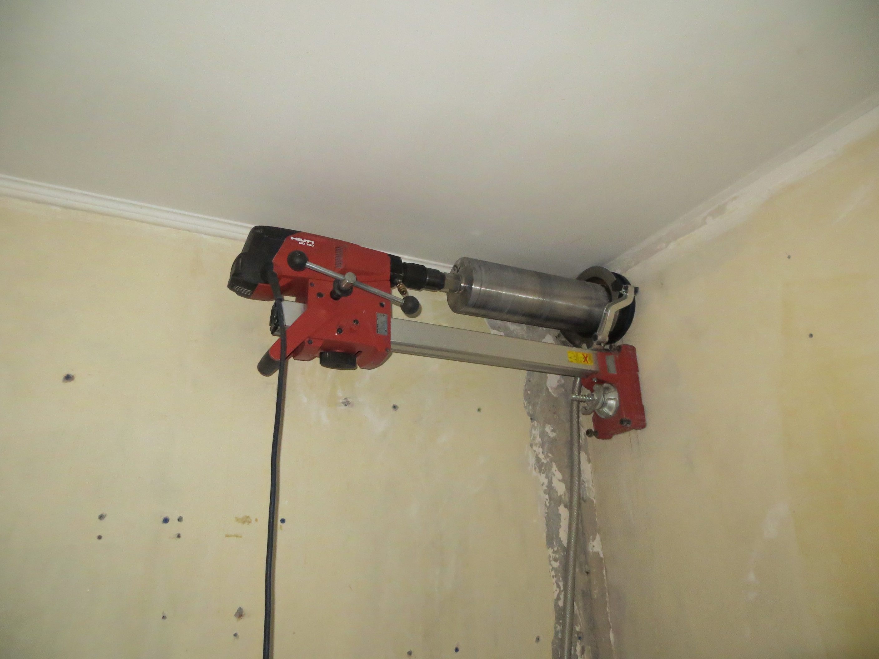

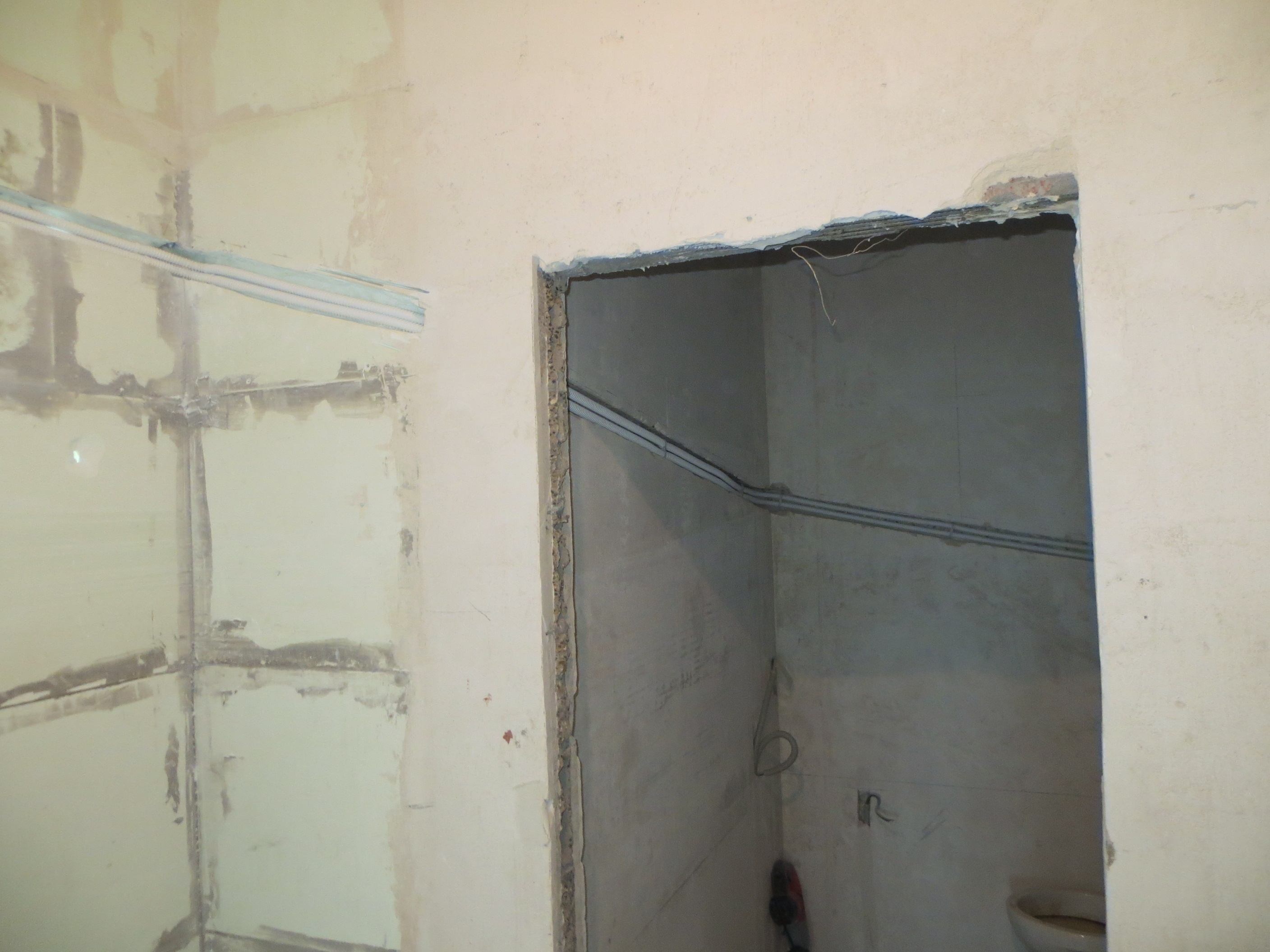

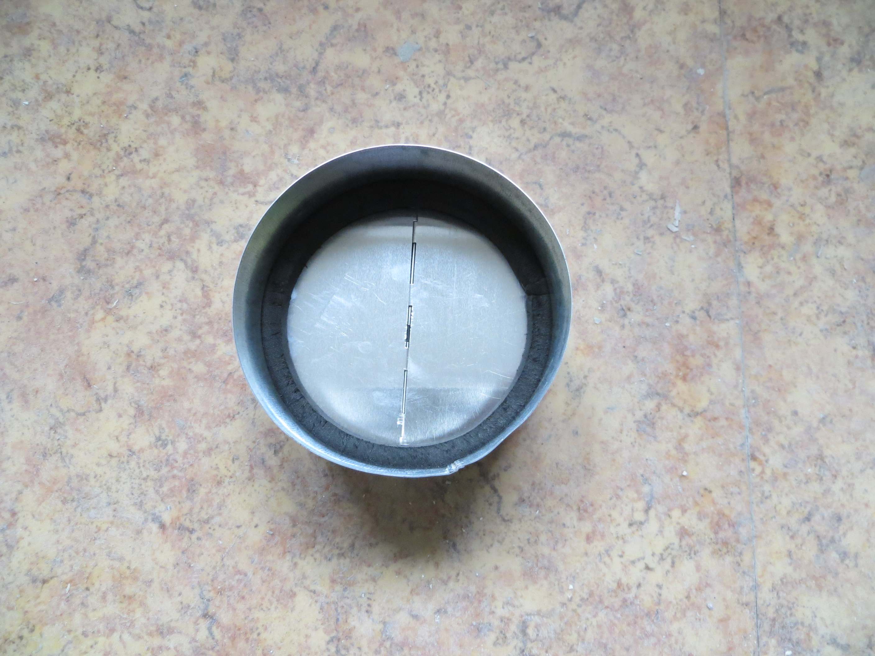

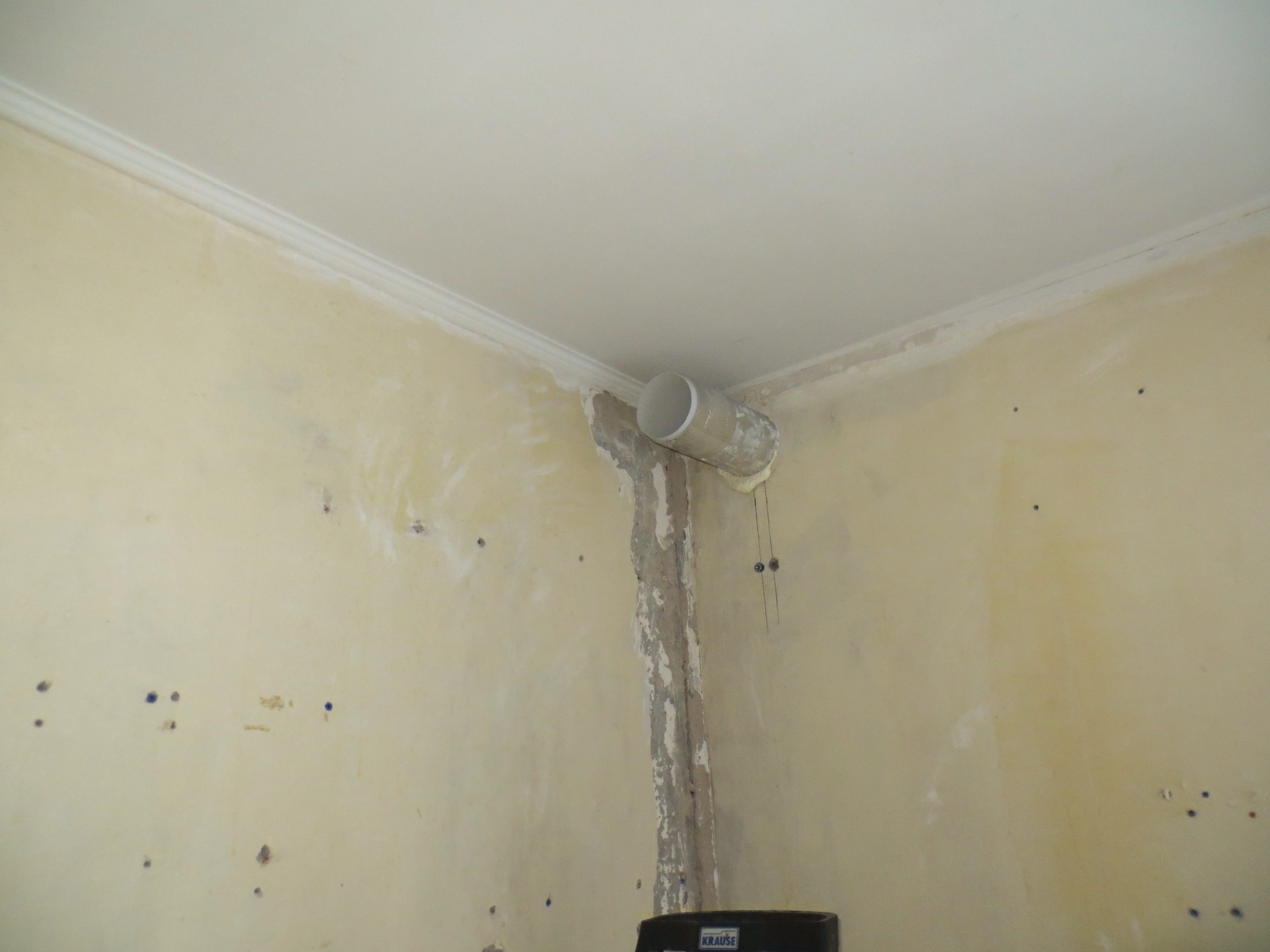

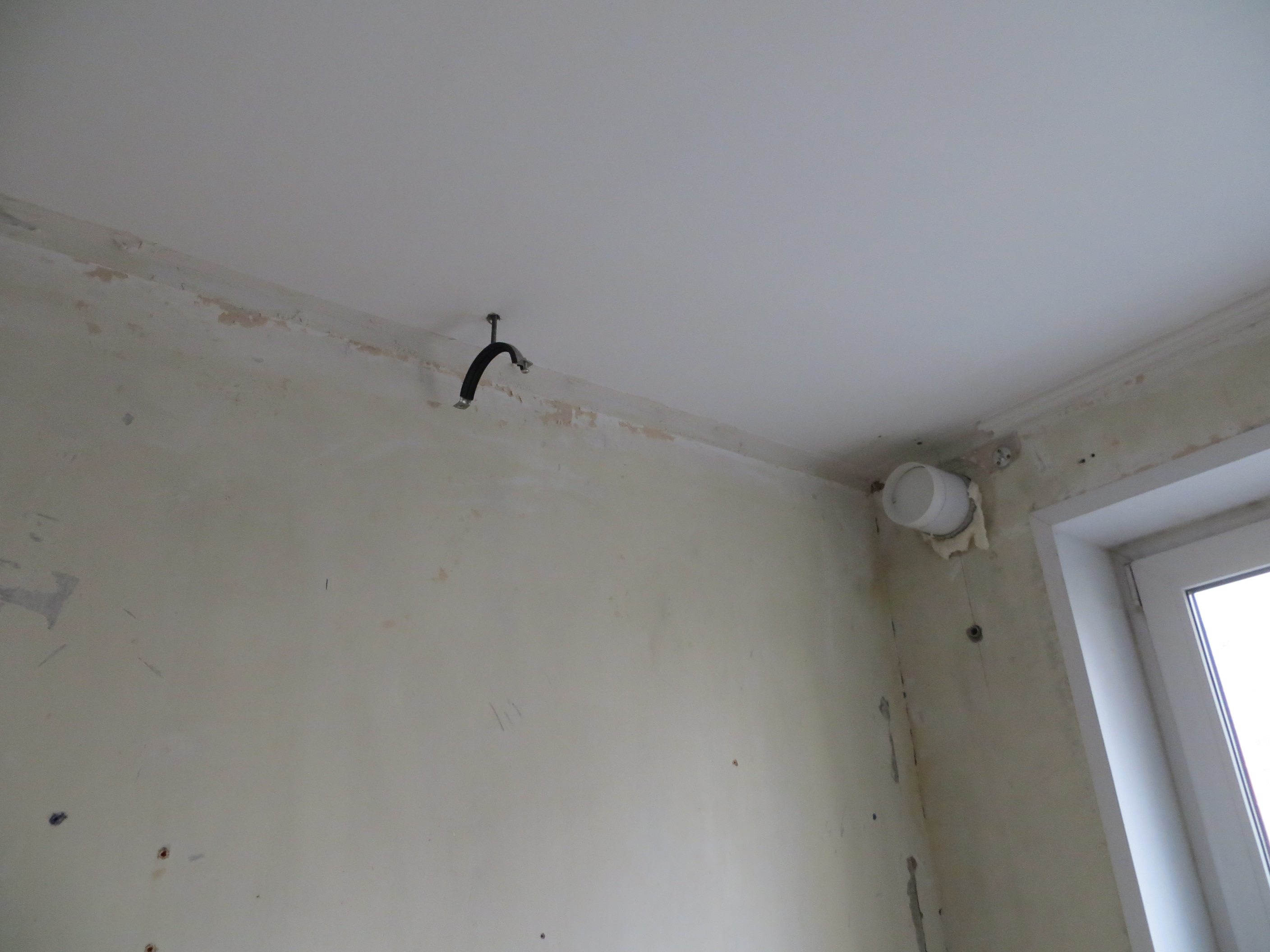

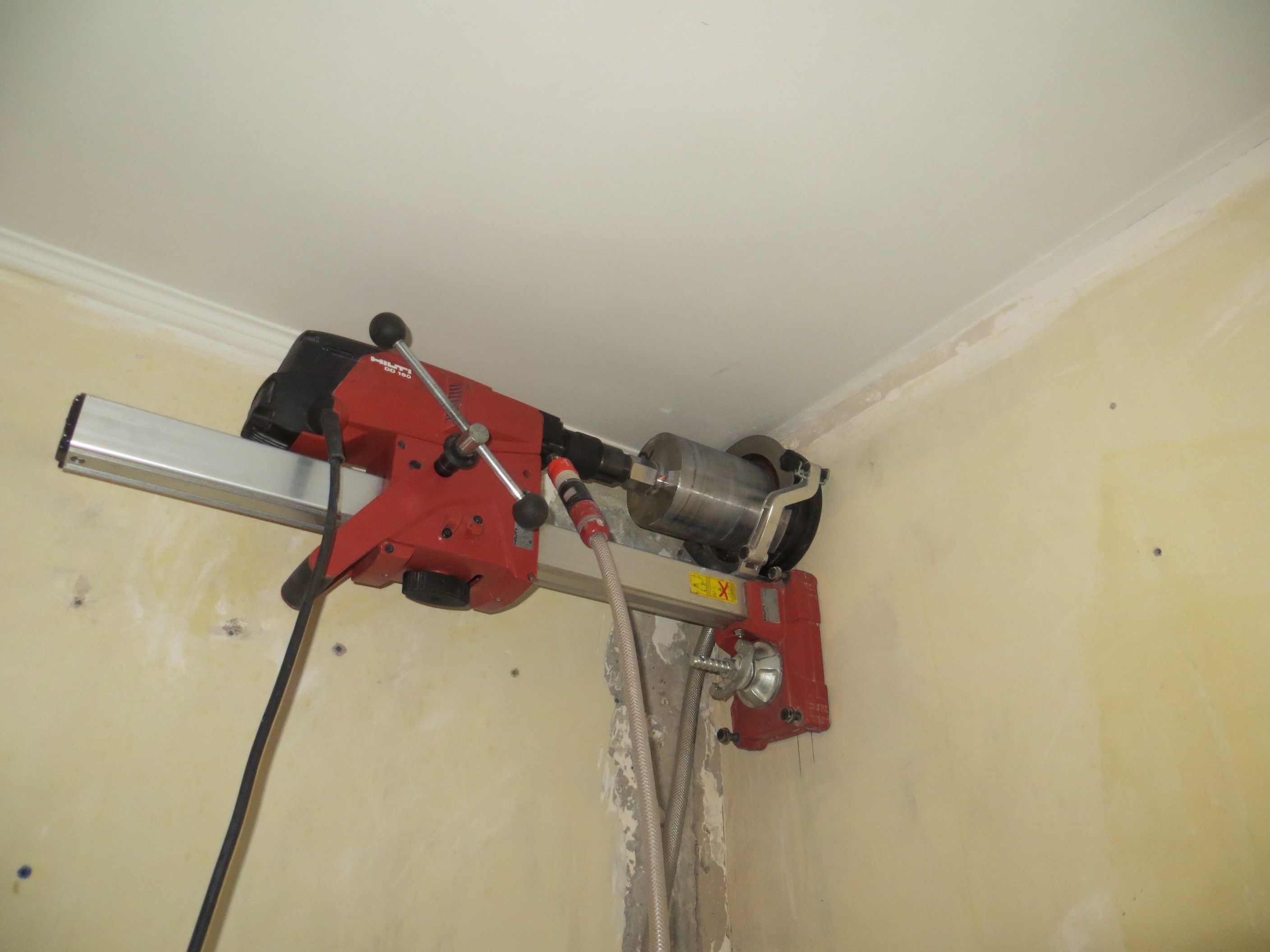

Проект по вентиляции. Хозяйка решила поменять местами кухню и спальню . Соответственно для кухонной вытяжки должен быть выход на улицу , а так как основная вентиляция не работает, вывести вентиляцию ванной комнаты так же на улицу ,соответственно создать вентиляционный канал , который будет заходить в будущую стену , которых на данный момент просто нет .Все снесено . Поэтому оговаривая с дизайнером габариты ванной комнаты , будущего стенного шкафа , а так же место расположения кухни были построены новые вытяжки на улицу . Алмазное сверление отверстий осуществляется с отводом воды в пылесос , те соседи не будут затоплены!!
