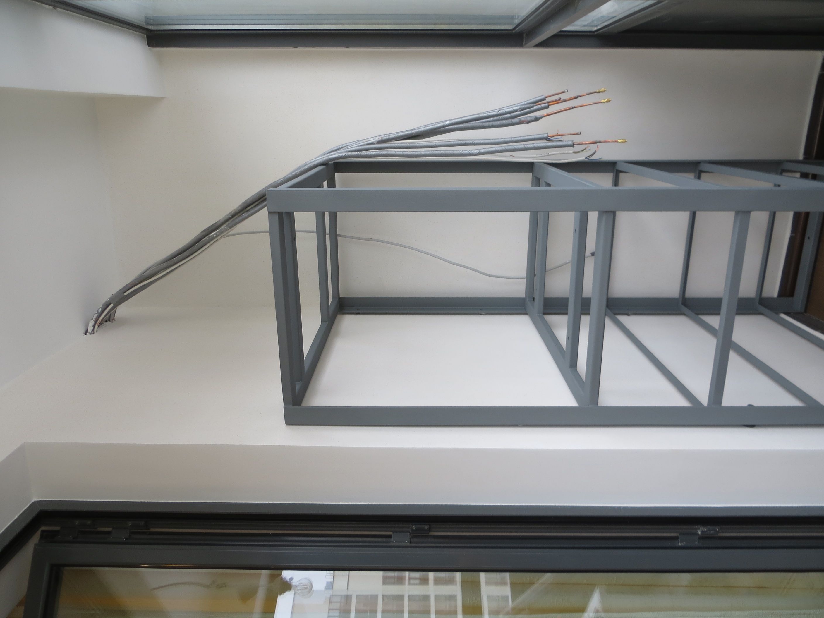

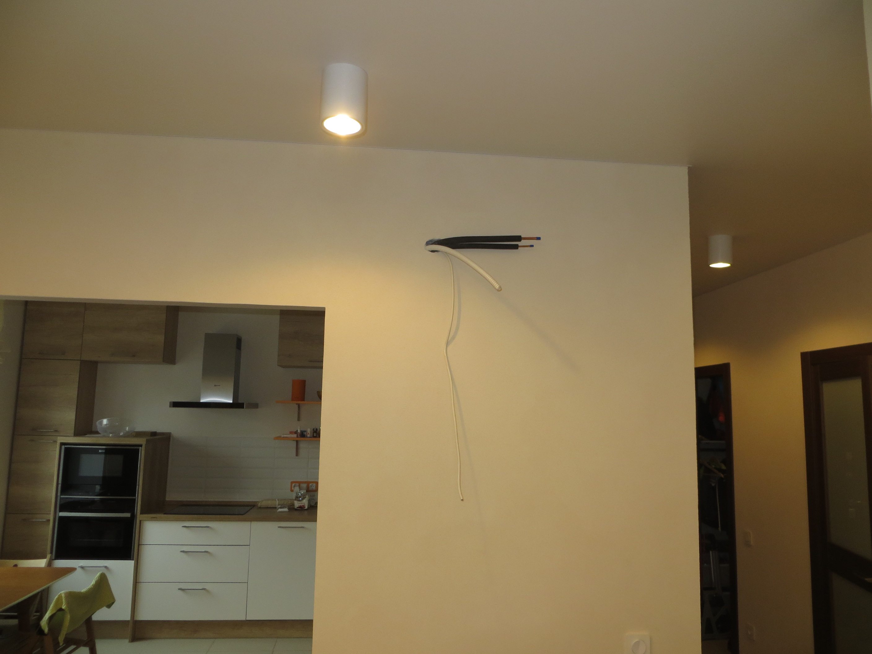

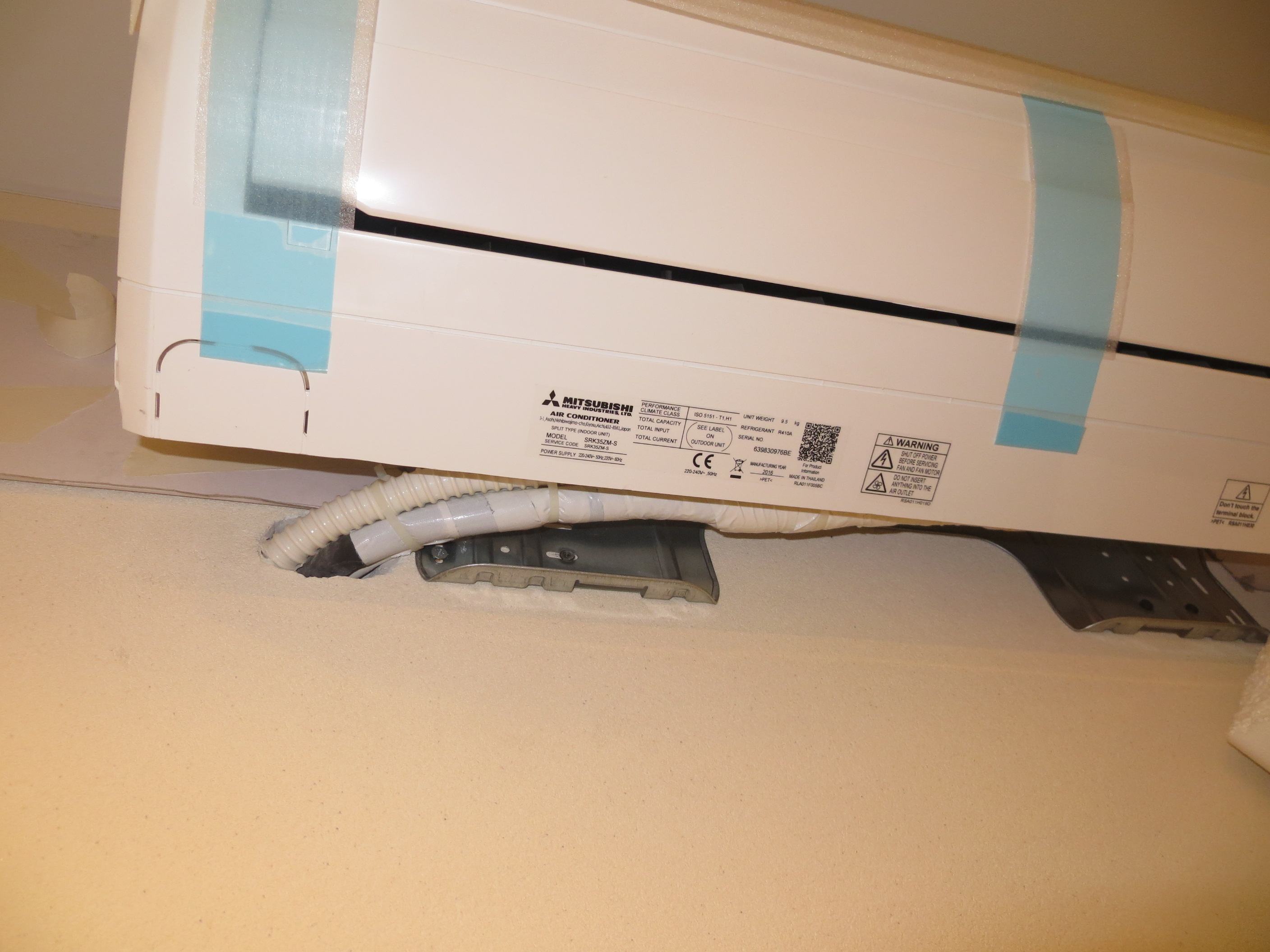

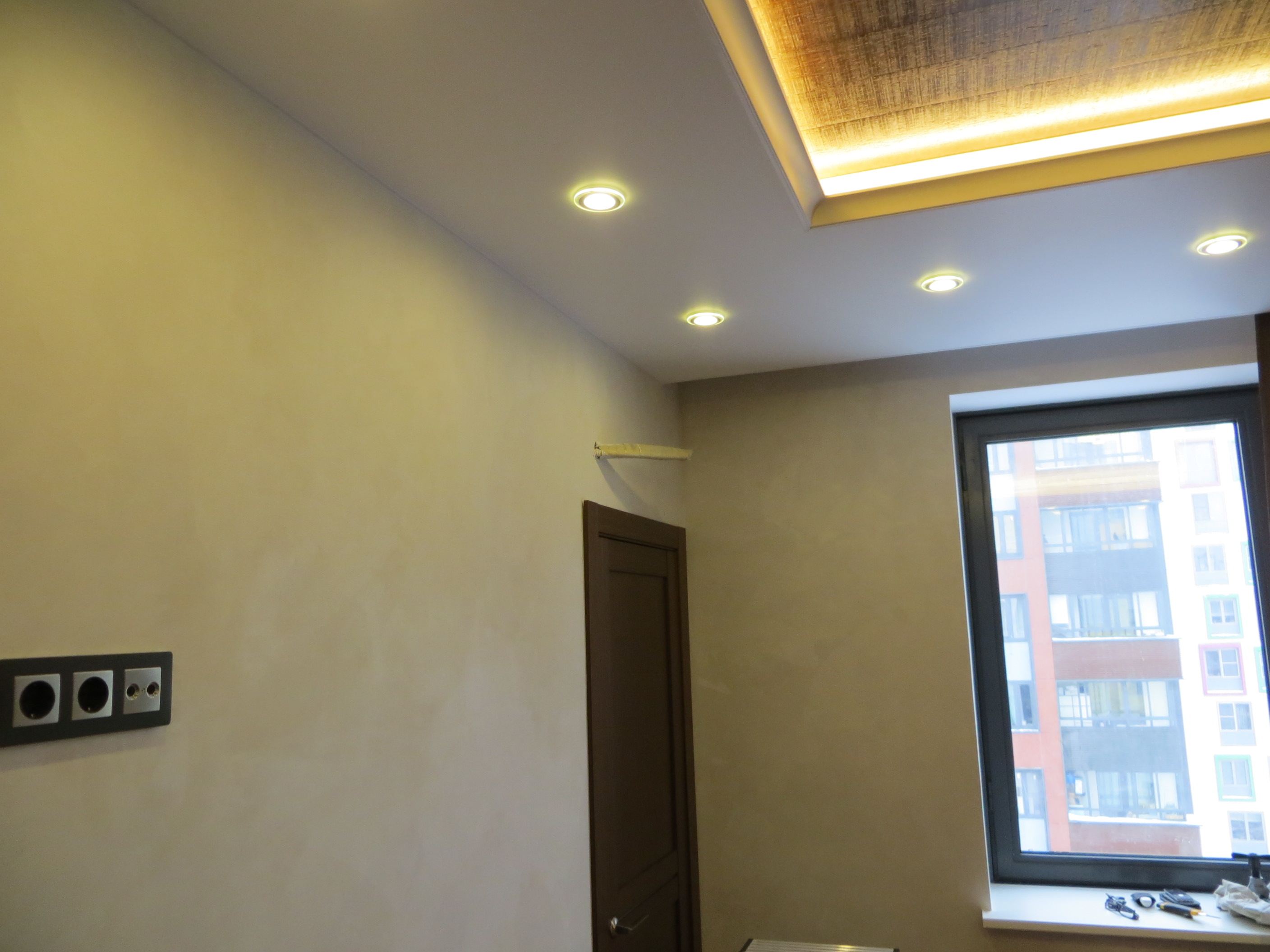

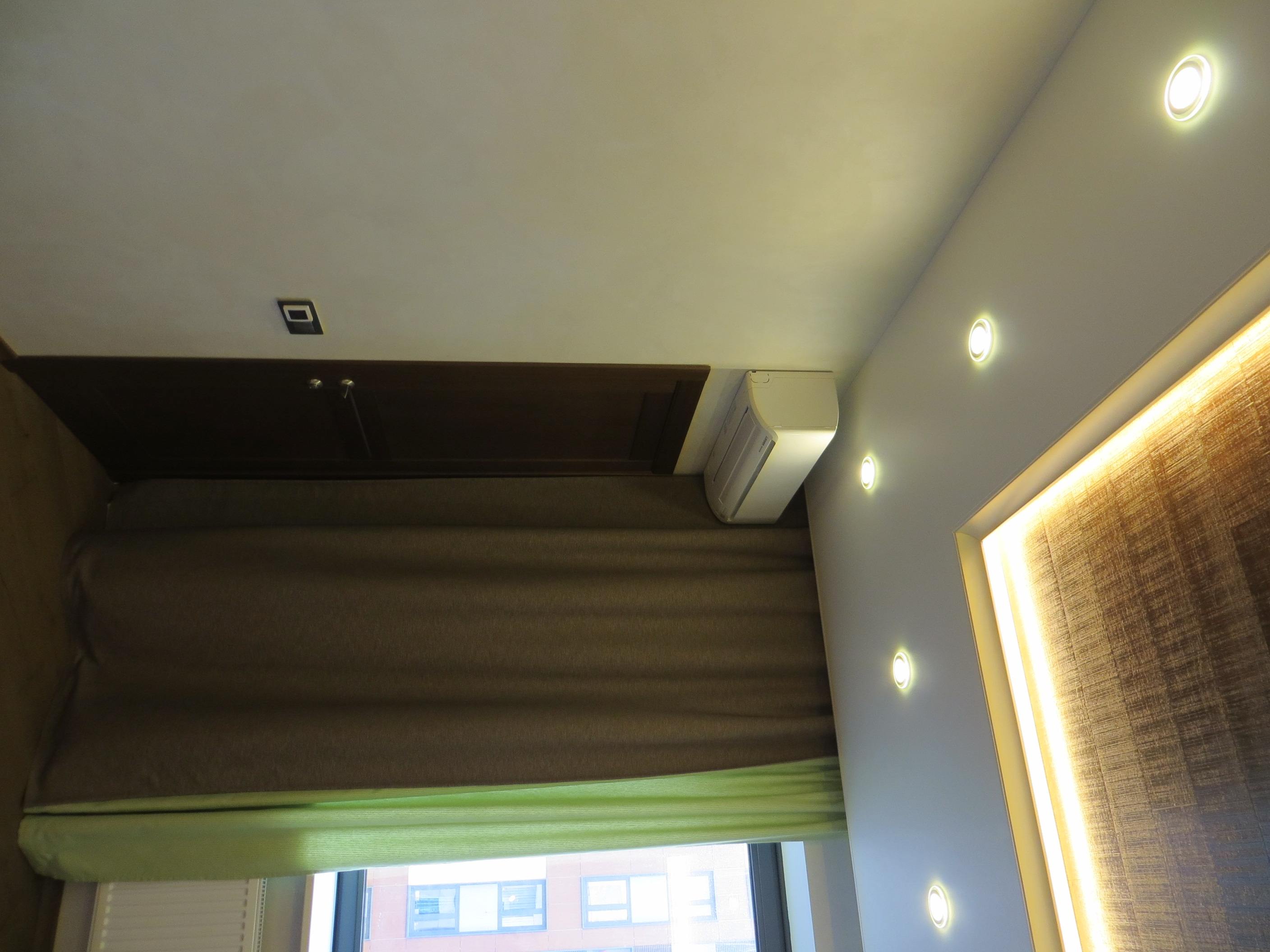

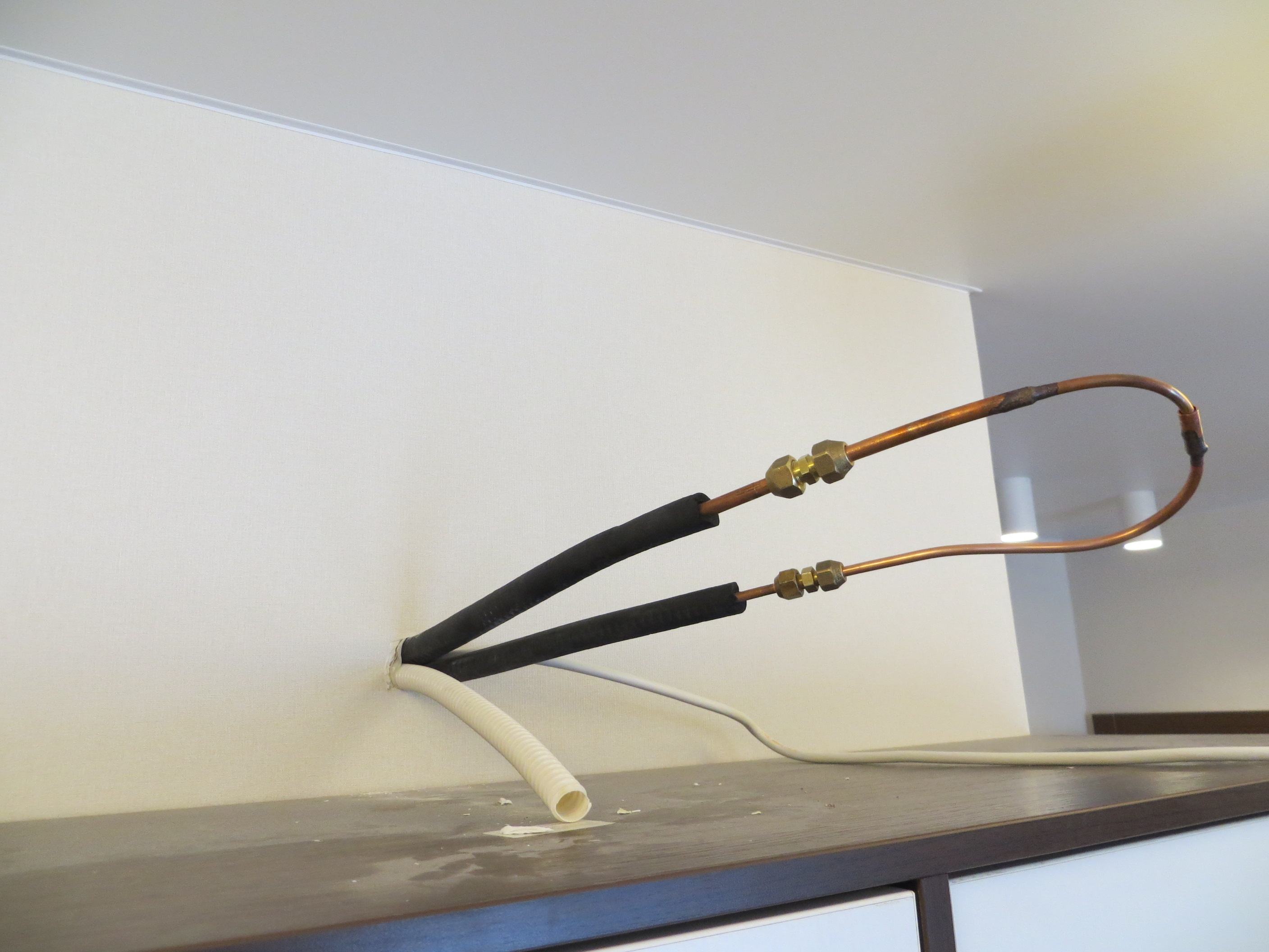

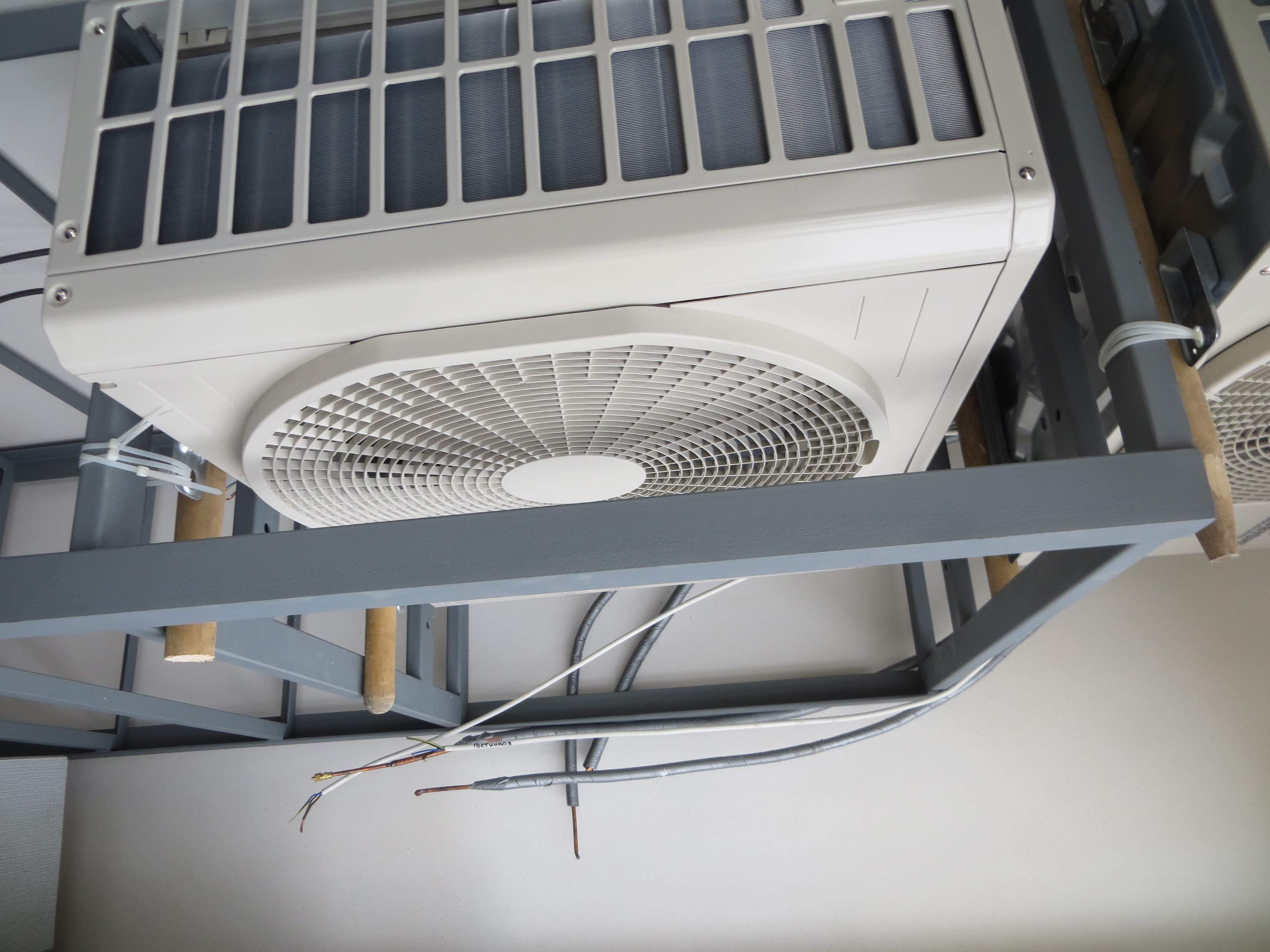

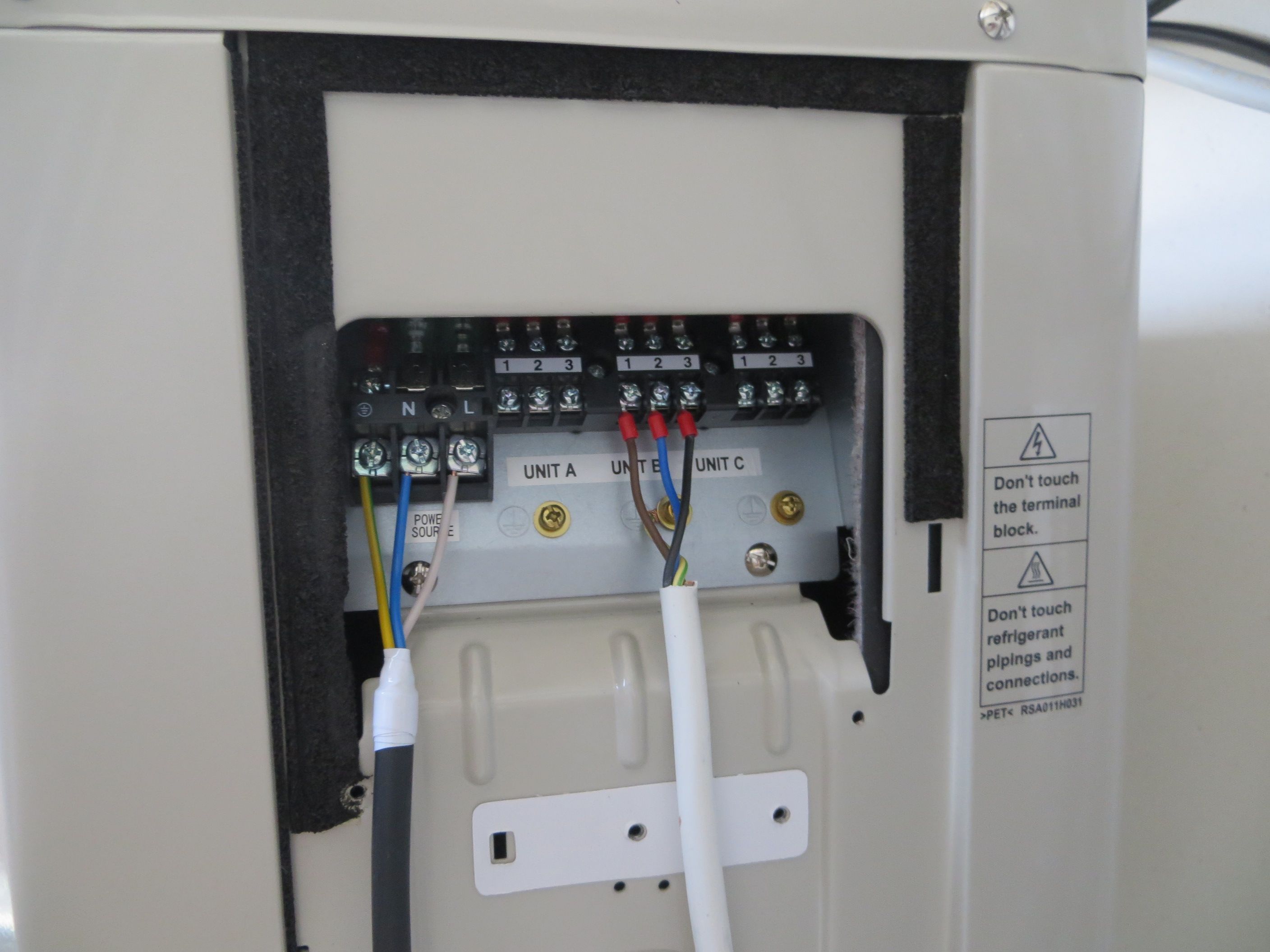

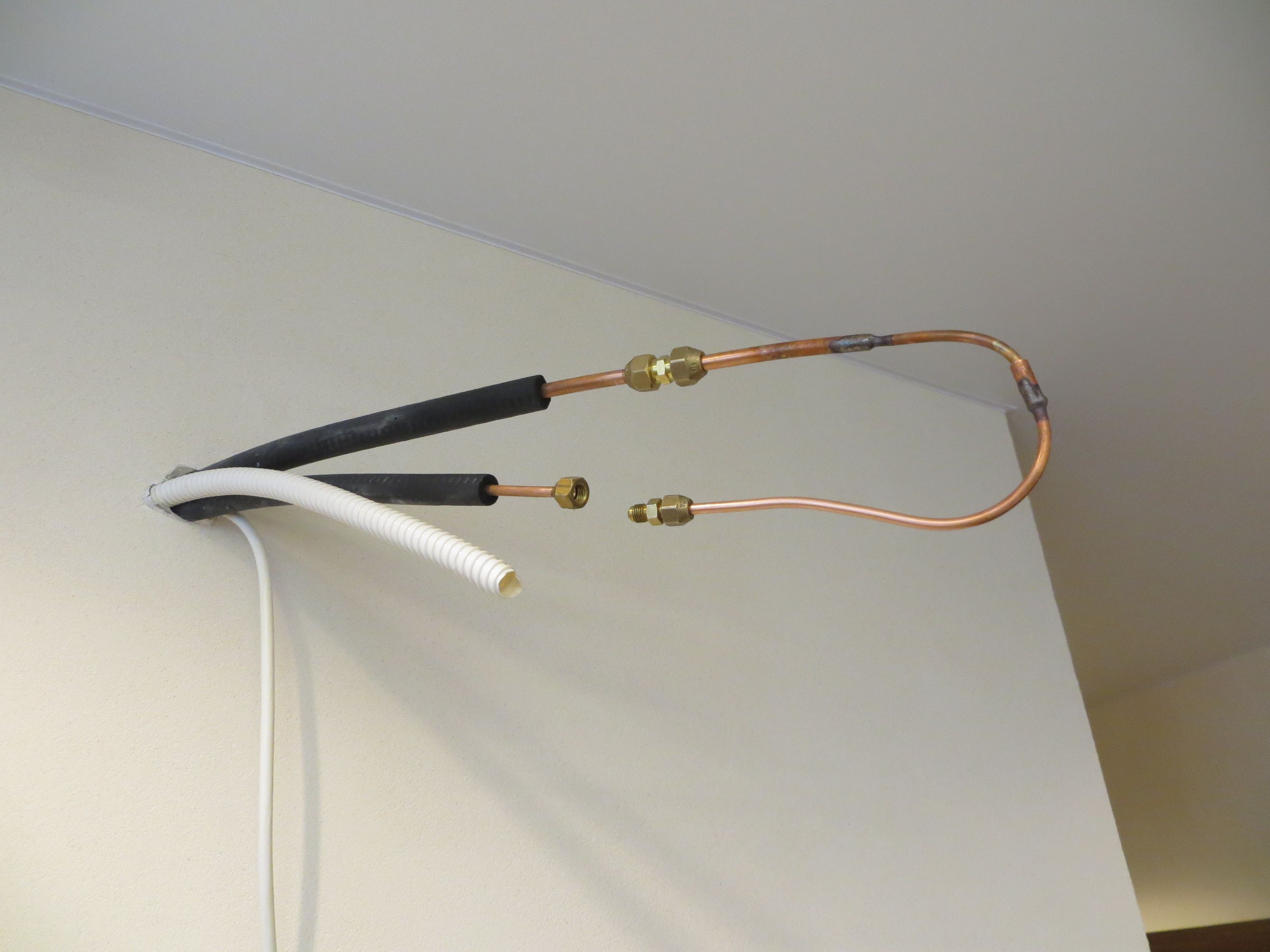

В квартире сделан капитальный ремонт , заложены трассы под мультисплит НО!!! Когда стали разбираться , чего хотел добиться хозяин при установке кондиционера в реальности не получалось того проекта . Пришлось отказаться от одного мультисплита и установить два раздельных внешних блока . Один просто сплит и один мультисплит . Теоретически задачу решили , чтобы решить ее практически , пришлось изготавливать цевильную стойку под внешние блоки , которая должна была вписаться интерьер . Стойка устанавливалась на балкон и выполняла задачу подставки под внешние блоки и установка нескольких полок для размещения вещей на балконе , чтобы место было использовано по максимуму. Было принято решение установить кондиционеры известного бренда МИЦУБИШИ ХЭВИ( по соотношению цены качества наилучшее соотношение) После закладке трасс было принято решение обратиться к другому монтажнику .Требование к установщику: АККУРАТНОСТЬ , СКРУПУЛЕЗНОСТЬ , ЗНАНИЕ ПРЕДМЕТА !! Все это вело к тому , что система будет установлена , но за более длительное время, но без потерь в имуществе и самом ремонте . Задача , сохранить и не поцарапать деревянный пол, крашеные стены и мебель. Итак , начало . Трассы заложены , но никто не знает как , первое - это проверка на герметичность , те опрессовка азотом (предыдущие монтажники вообще не знали , что это такое).Может и не стоит начинать такую кропотливую установку . Поэтому начинаем с опрессовки , а там посмотрим ....
