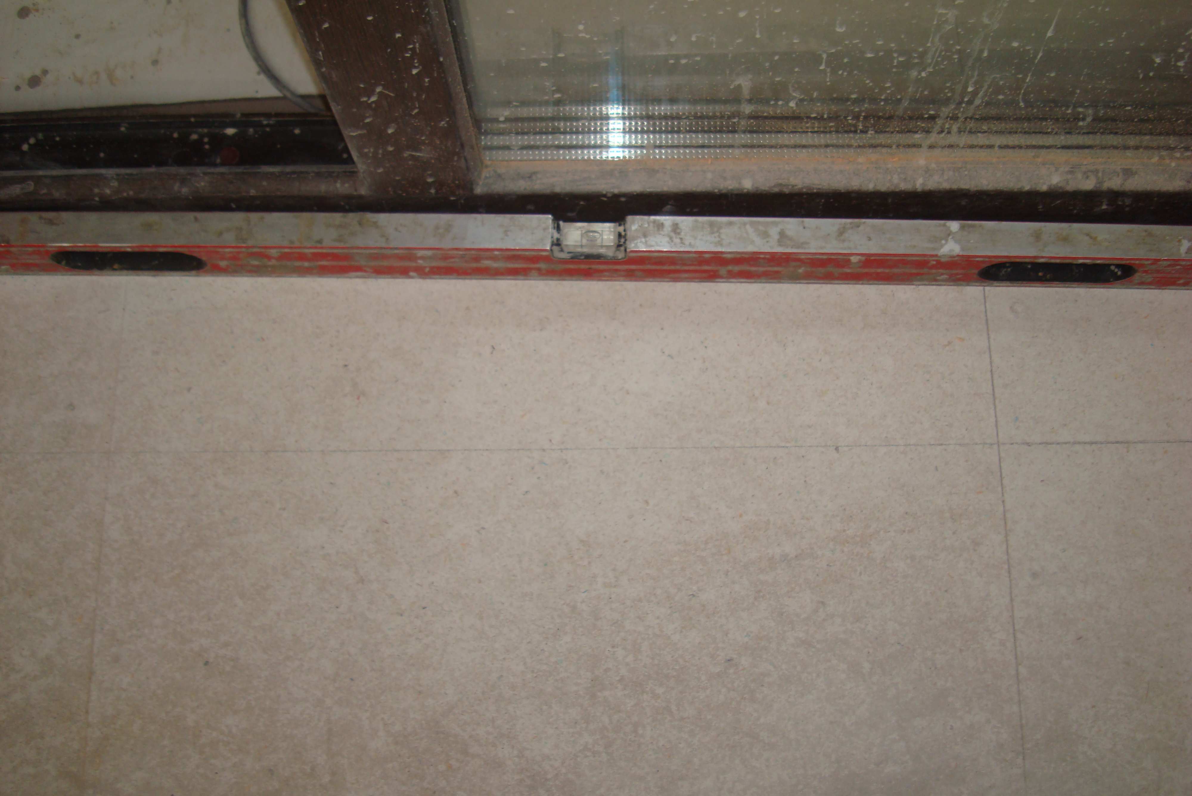

Наливные полы.
Аватар пользователя
Master Dan
Регистрация: 03.12.2014
Сообщений: 211
29.04.2018 в 13:34:34
Наливные полы 2

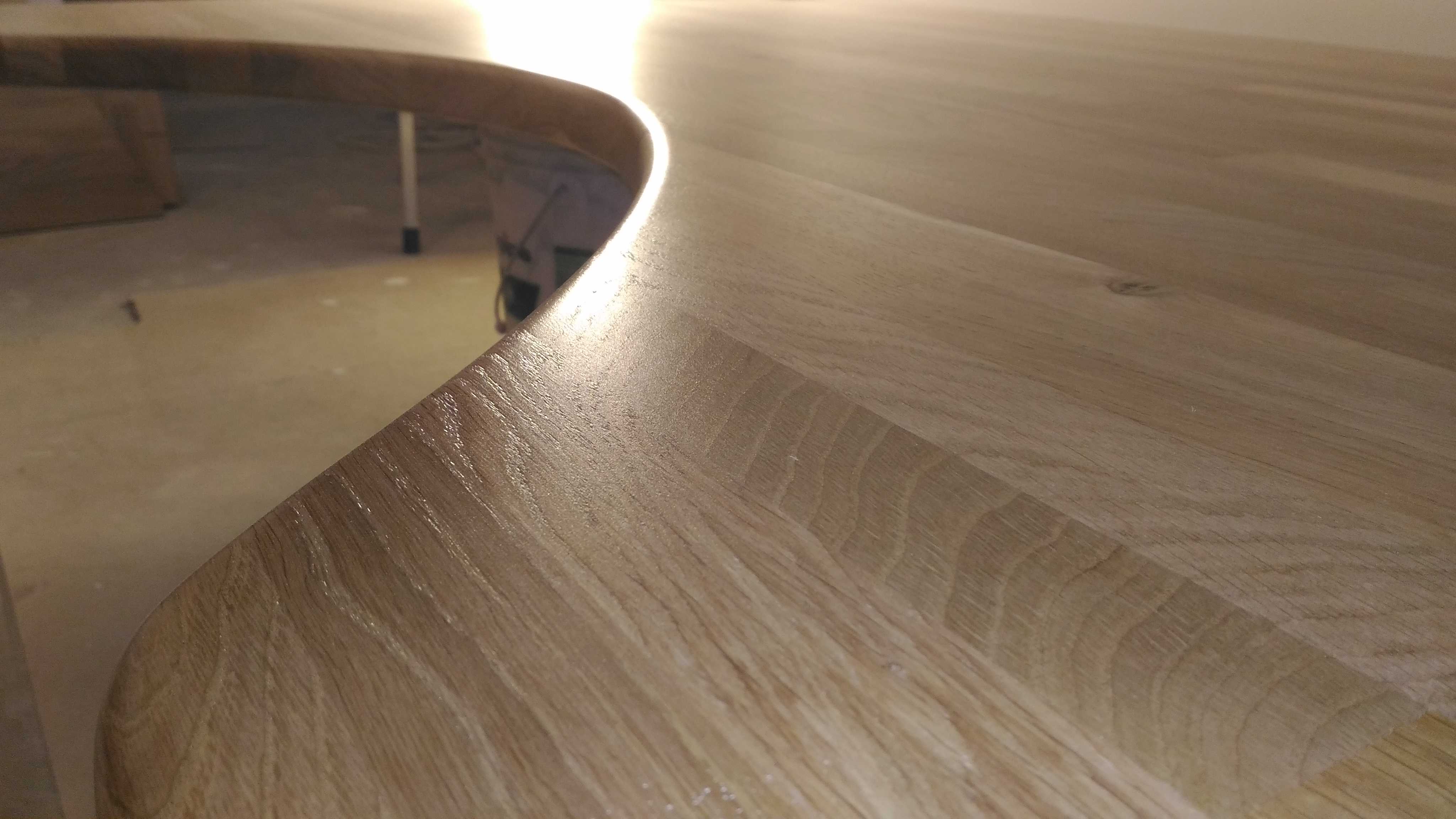

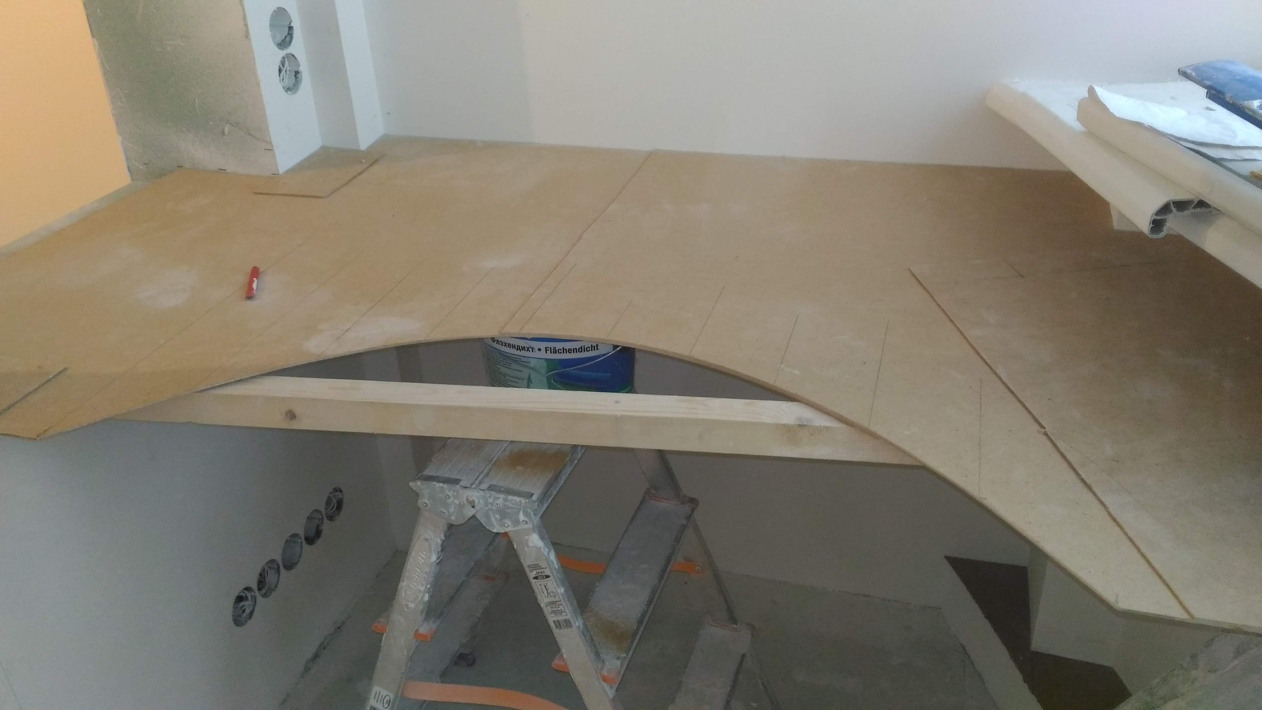

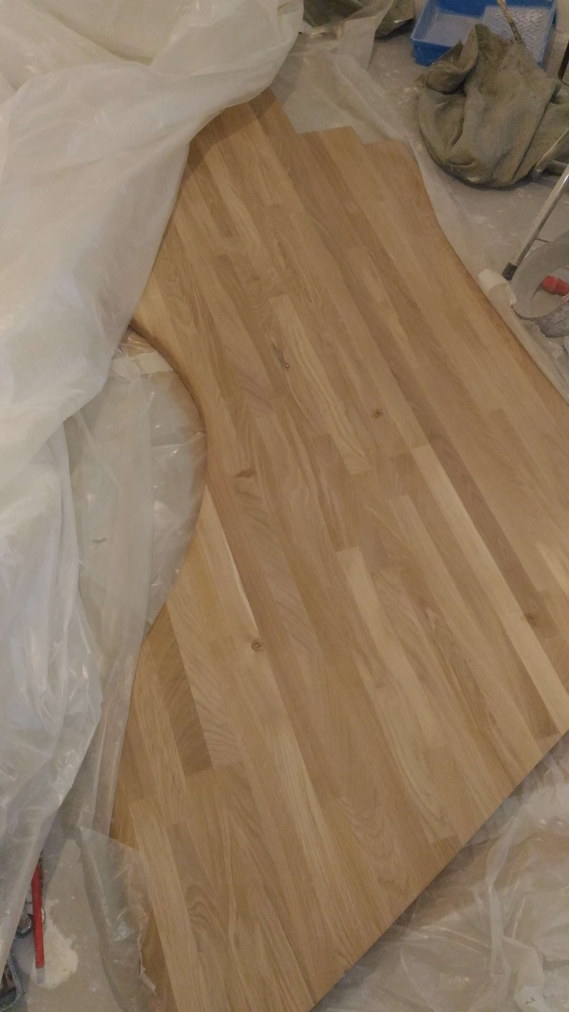

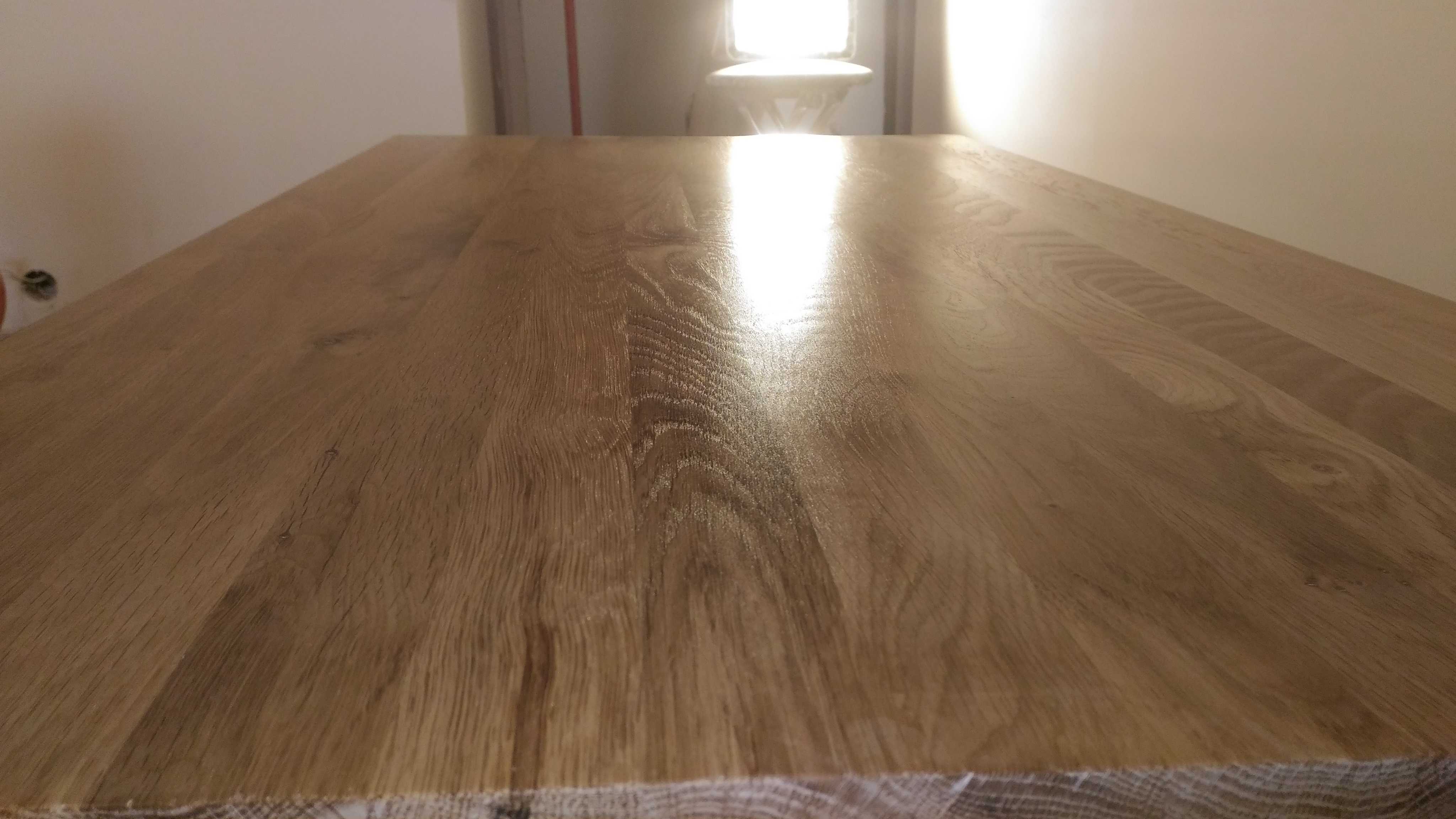

Добрый день! В посте от 28.01.18 мой балкон и дубовая столешница. Денис делал утепление (со снятием балконной двери) осенью. По прошествии зимы могу сказать, что результат отличный. Теплые полы не делали, никаких дополнительных приборов отопления не устанавливали. Штатной батареи на кухне достаточно. Дениса могу охарактеризовать только с положительной стороны: грамотный, профессиональный, ответственный, пунктуальный! Денис спасибо! Надеюсь, еще поработать с Вами. С уважением, Анна
