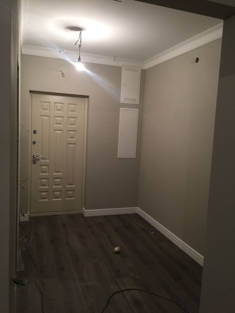

Третий рабочий день, а я только сейчас вспомнил, что пост незаконченный висит... Как и обещал - финишные фото квартиры. Почти финишные, т.к. фотографировал в момент уборки.

Артём Евфратов написал: Обратите внимание на примыкание ламината к плитке до и после нас.
До вас ужас и после вас колхоз. Нельзя было выступы сот сделать одной прямой подрезав их? Этот криволинейный выпендреж только плиточники ювелир сможет сделать. А так смотрится халтурно. Особенно примыкание возле левого плинтуса. Представляю с какими бубнами вы это все стыковали.

Андрей Сновидов написал: Нельзя было выступы сот сделать одной прямой подрезав их?
Не думаю, что заказчики будут довольны внесёнными ВАМИ изменениями в утверждённый ИМИ дизайн-проект. При чём здесь плиточник? Подрезка только в ламинате.

С заказчиком все ясно. Они обычно то не понимают чего хотят, то не понимают как это должно выглядеть. Но слово высококачкственный и клиновидна щель слева у плинтуса мало коррелируют. Так толщина зазора лучше бы смотрелась если была бы как толщина шва плитки.

Андрей Сновидов написал: клиновидна щель слева у плинтуса
Андрей Сновидов написал: толщина зазора лучше бы смотрелась если была бы как толщина шва плитки
Ага, полностью согласен, но не было ни одной доски в остатках, подгоняли по самому широкому шву. С клином заказчица изначально согласилась, иначе весь шов был бы еще больше. Не хотела она ламинат докупать.))) Пробку впоследствии затонировали практически в цвет ламината.
