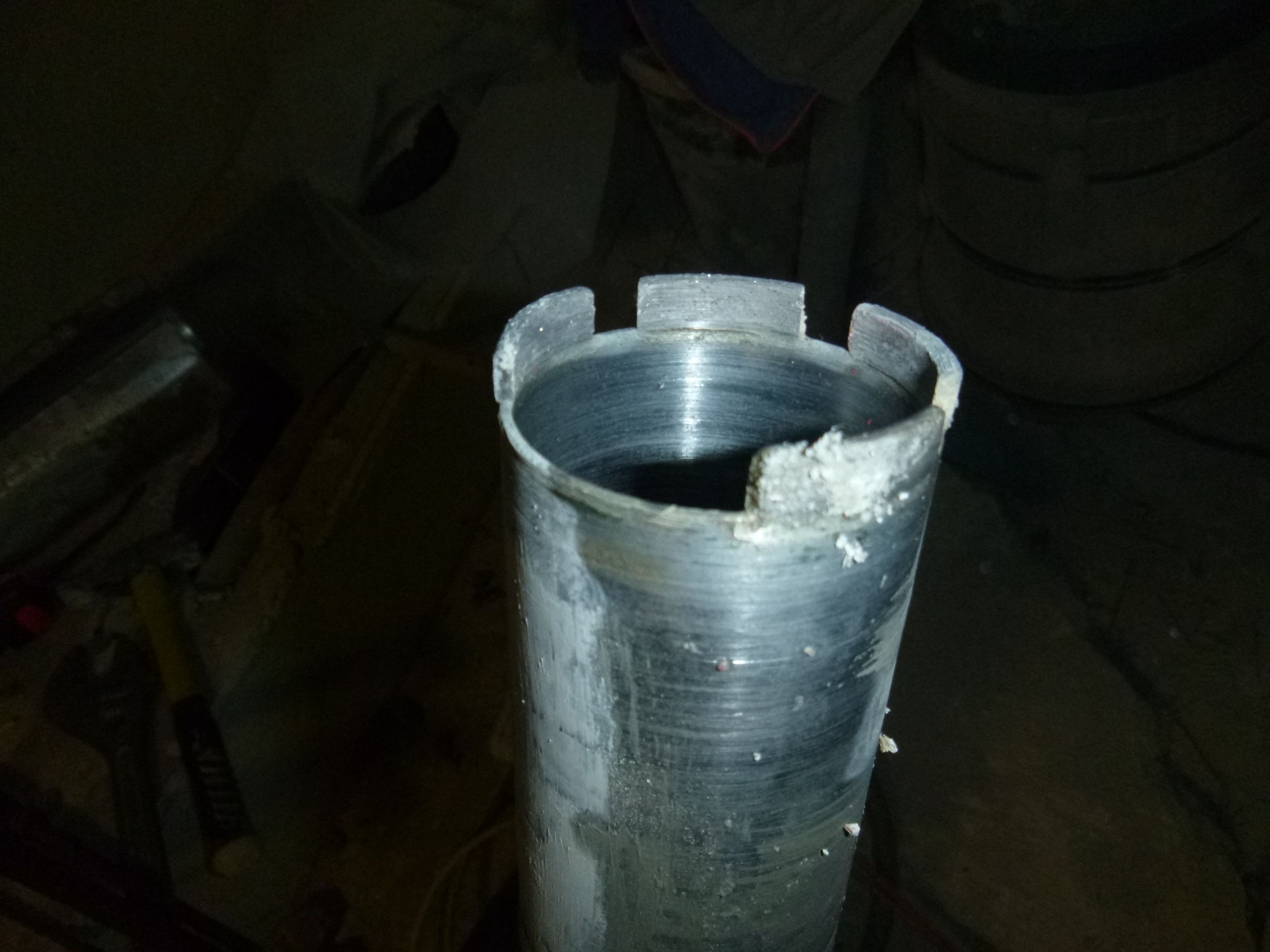

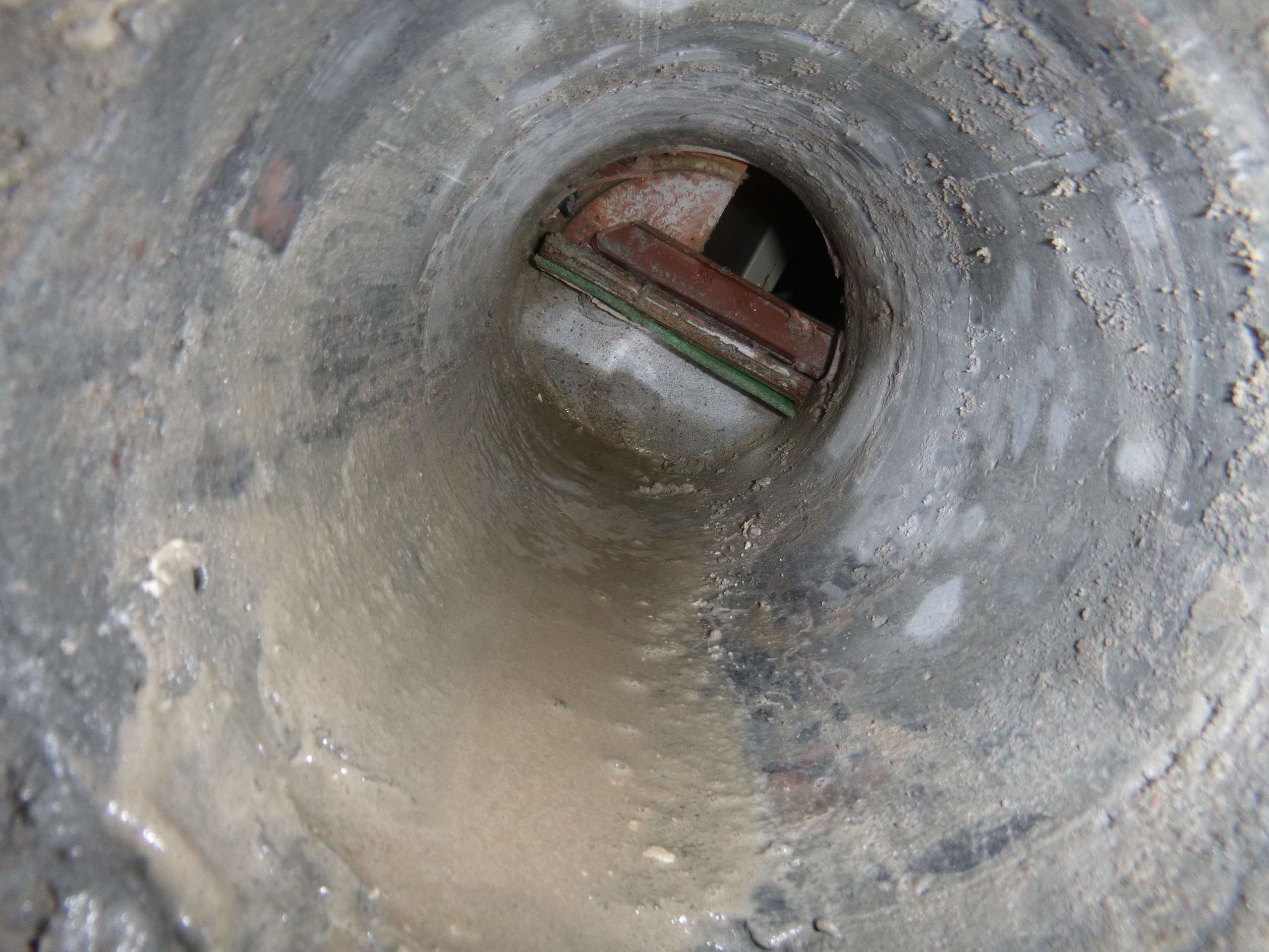

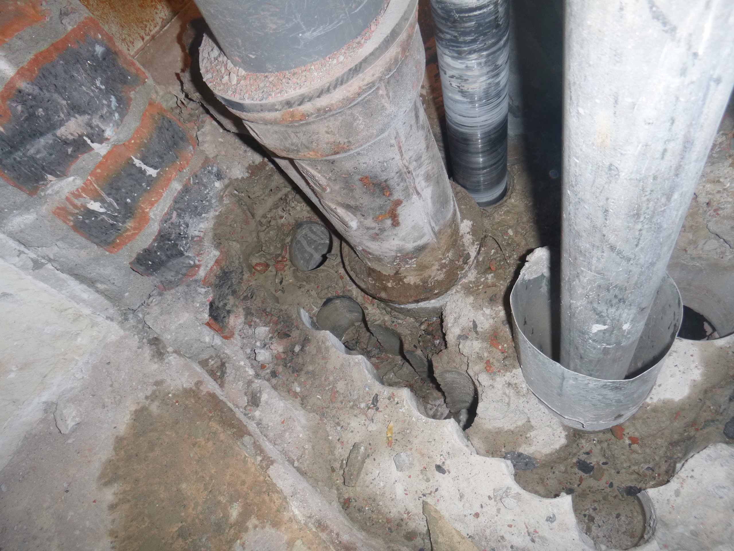

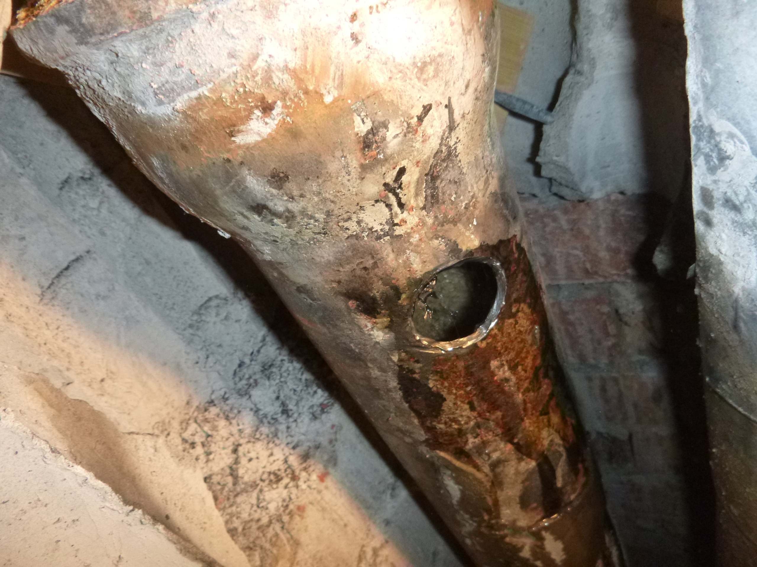

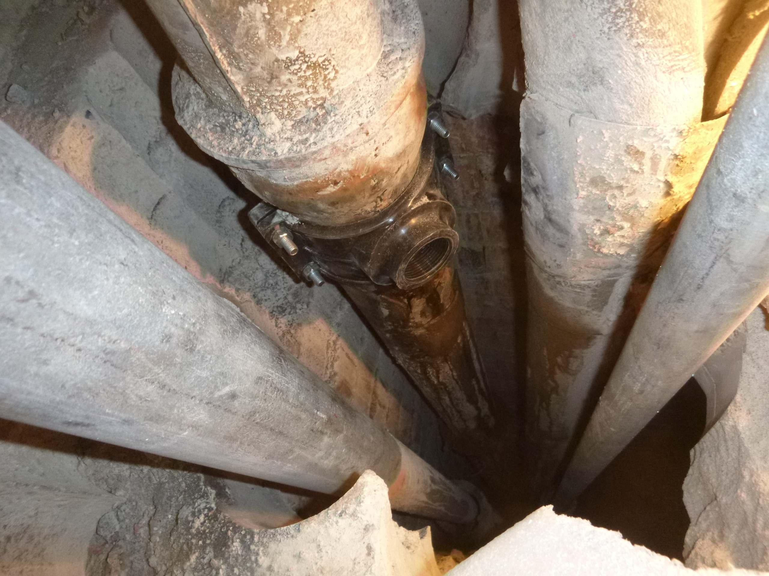

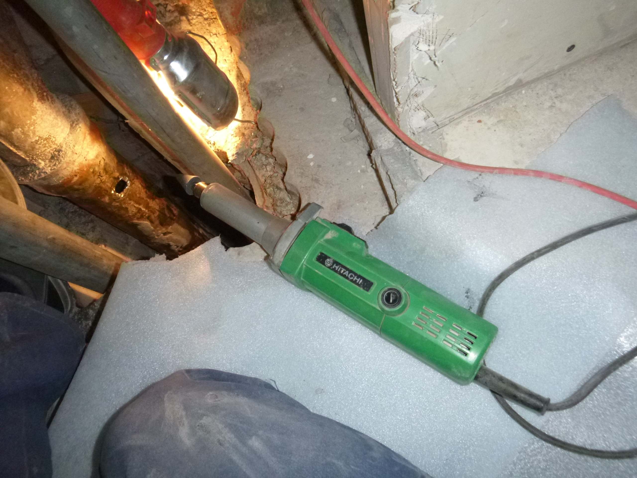

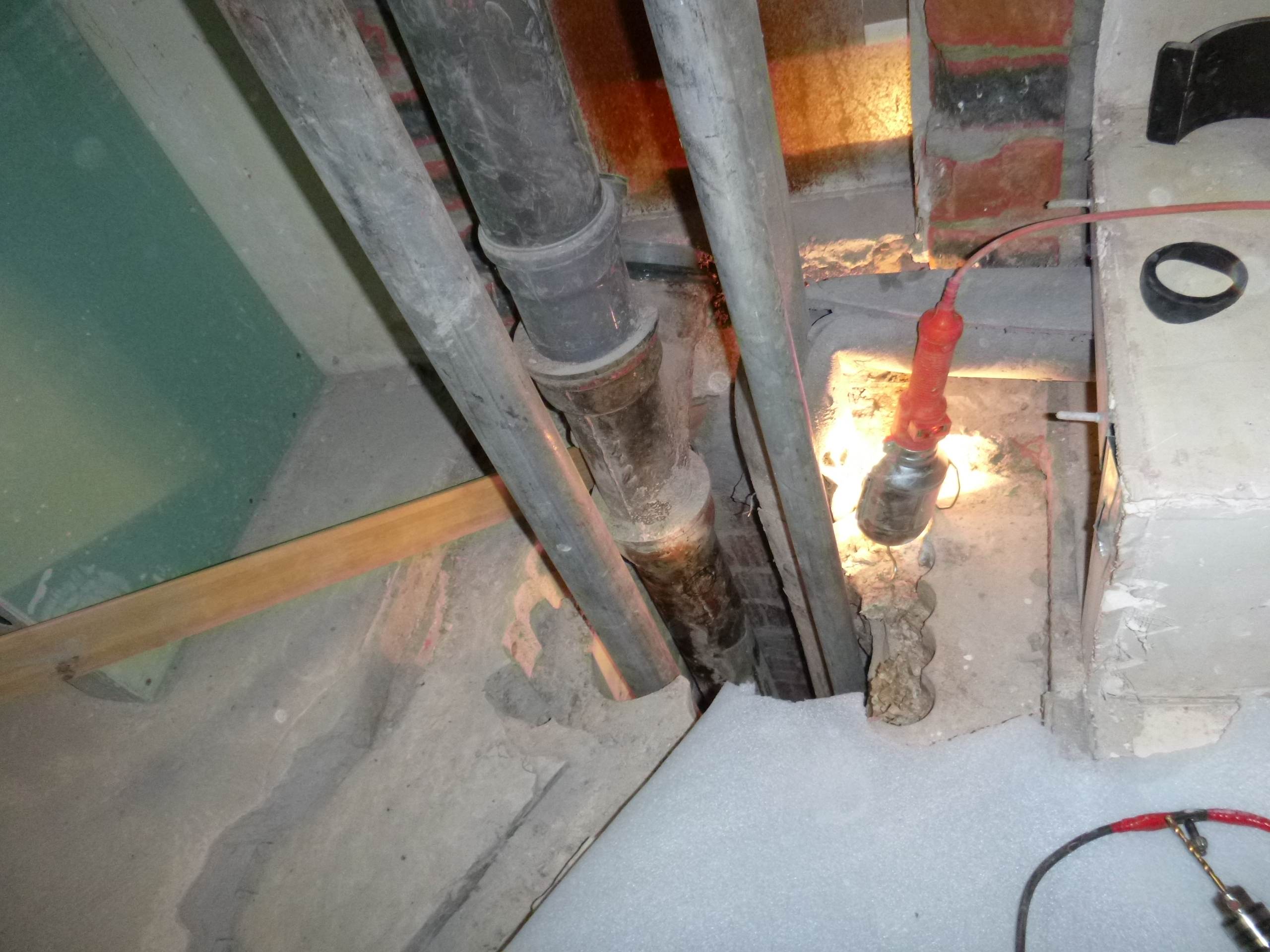

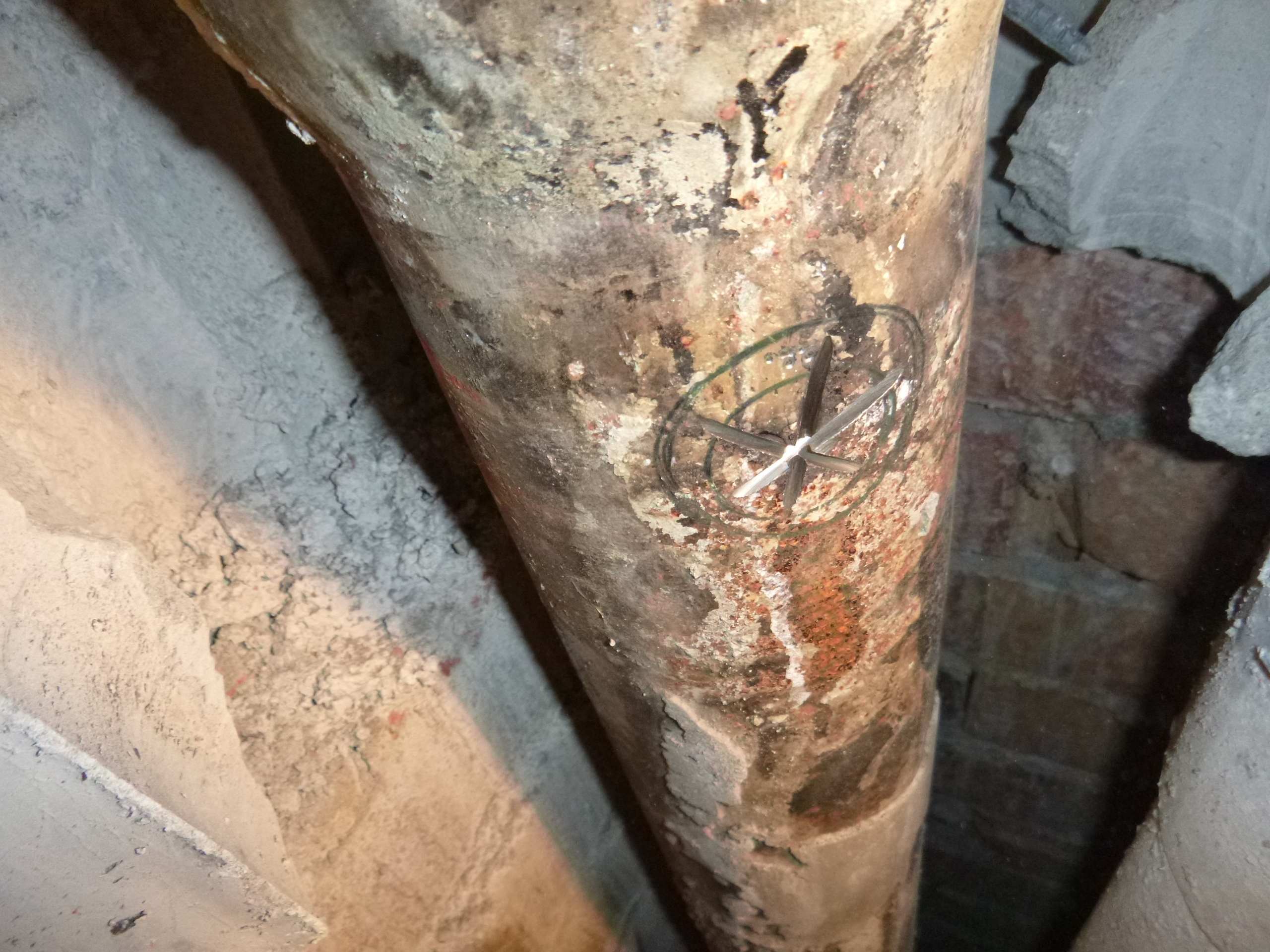

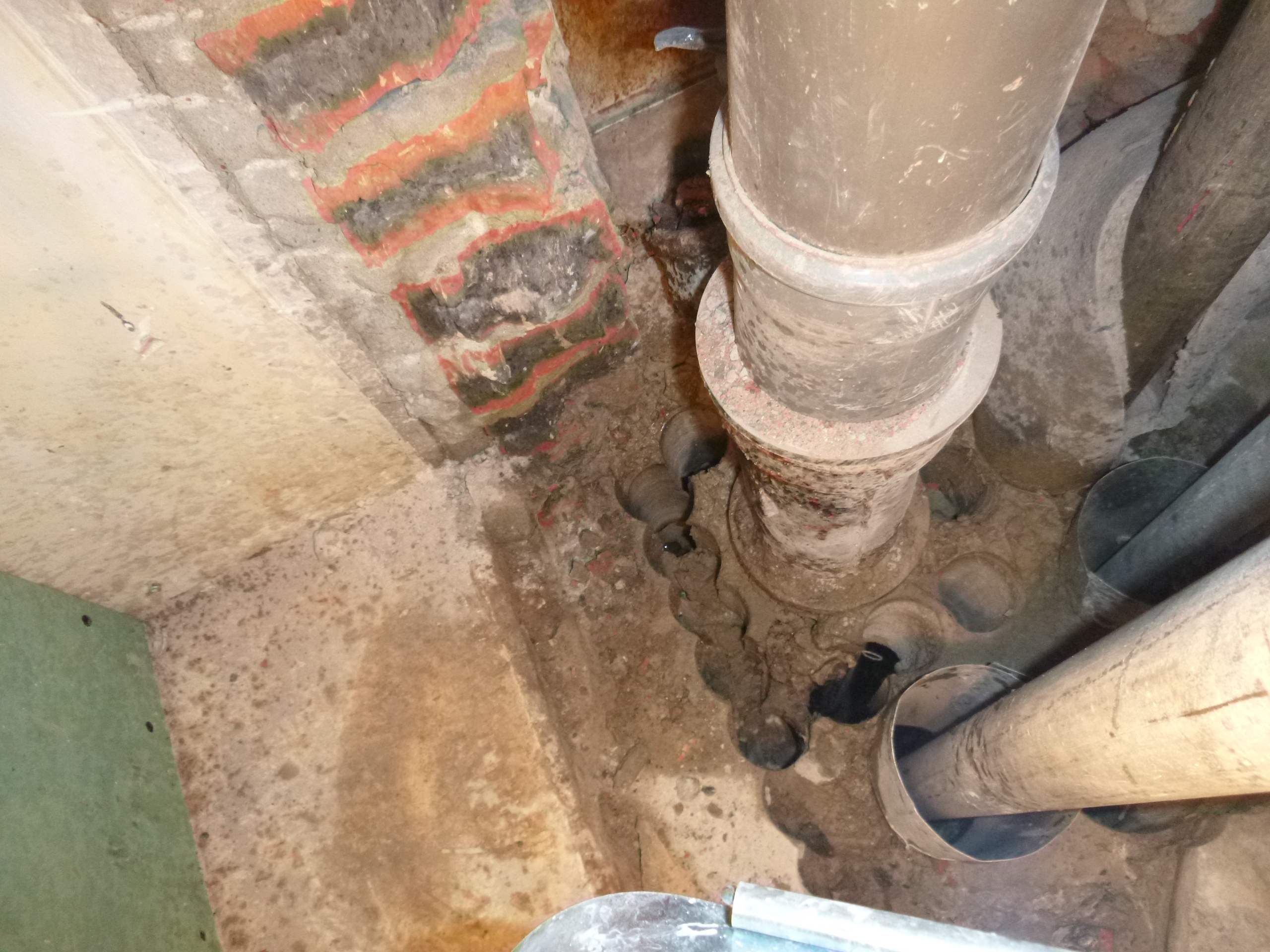

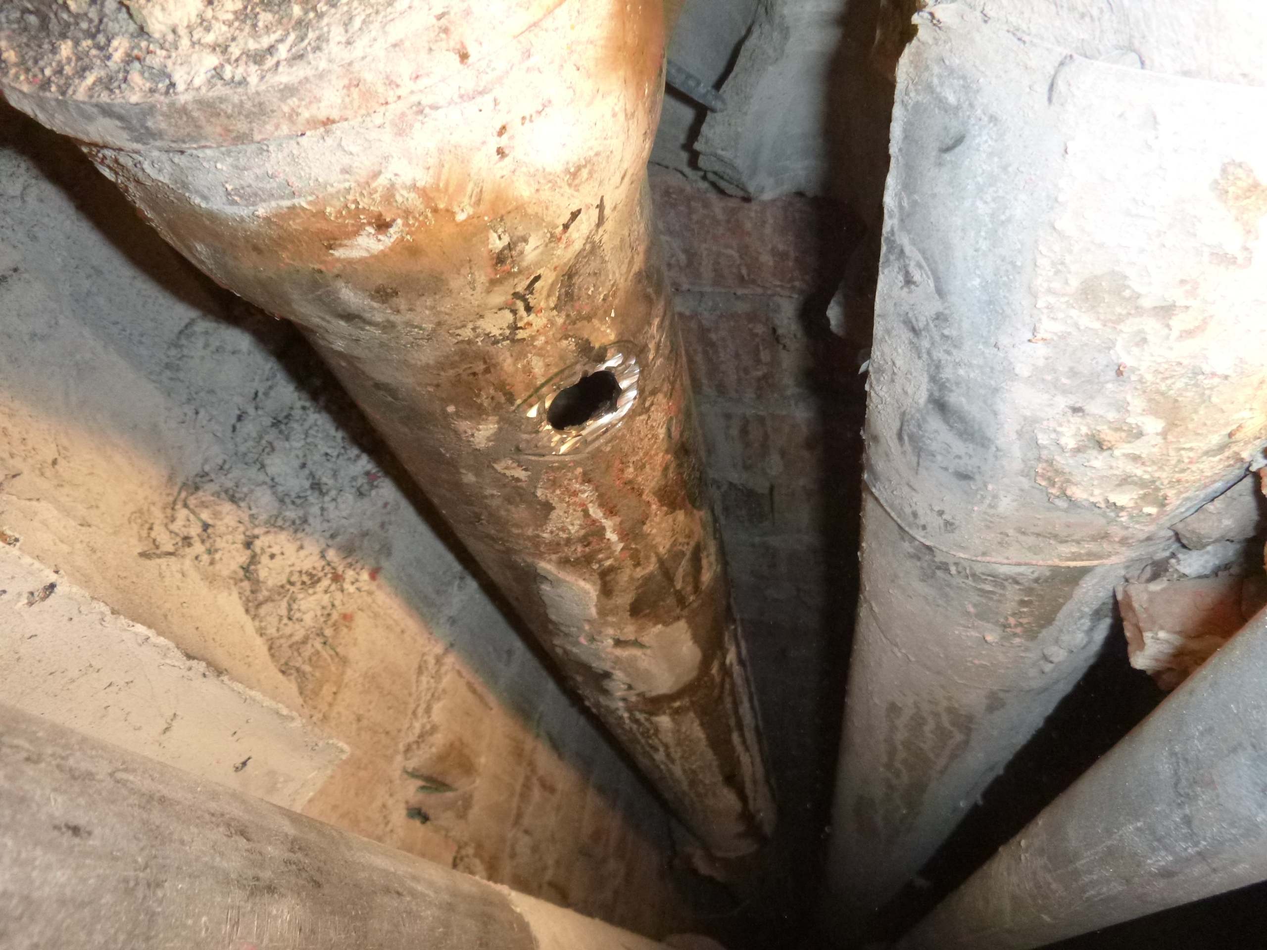

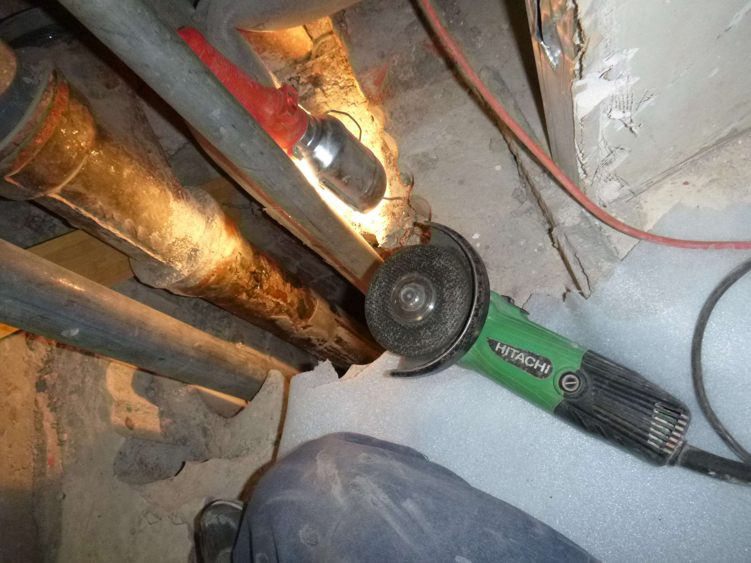

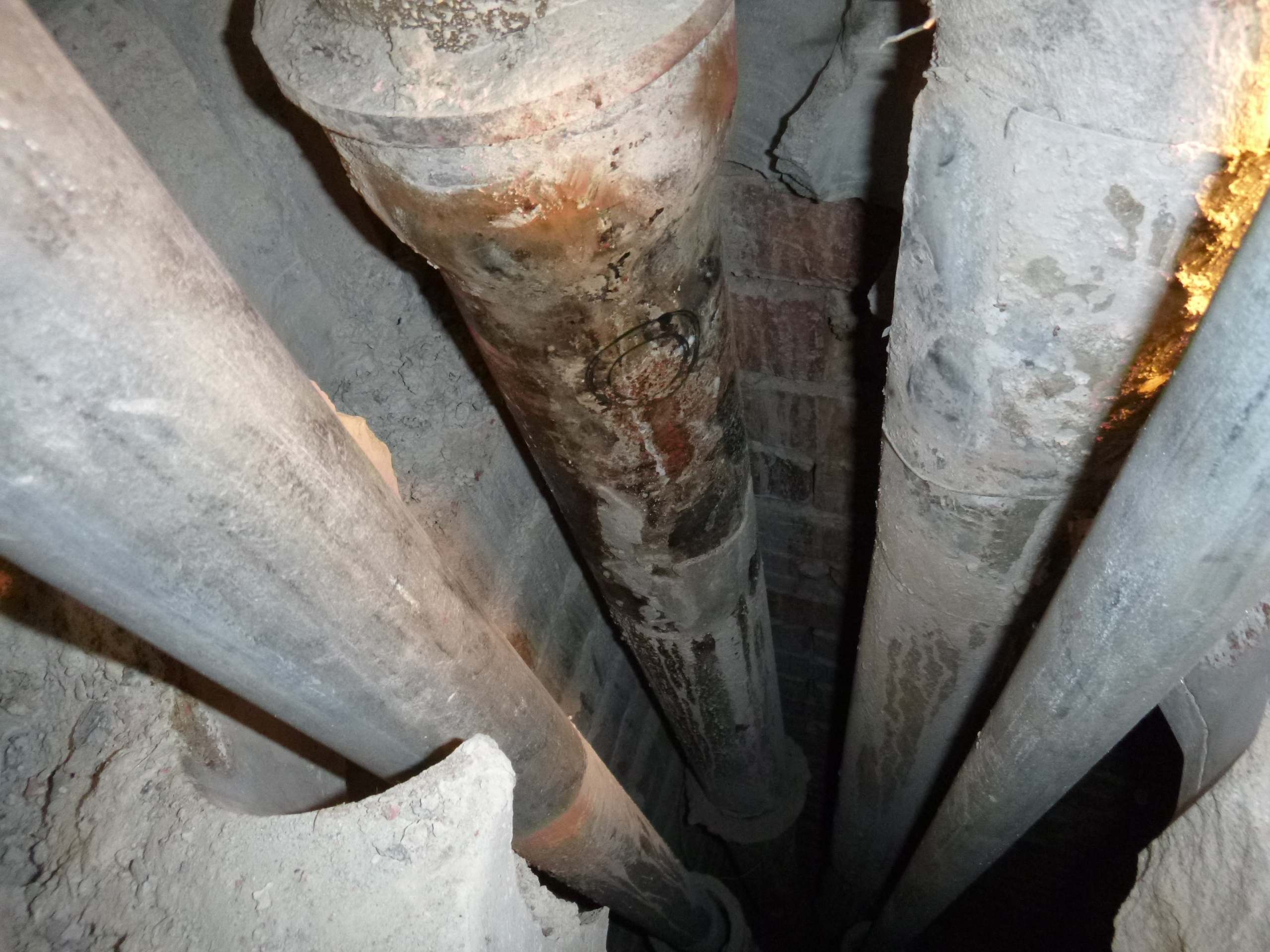

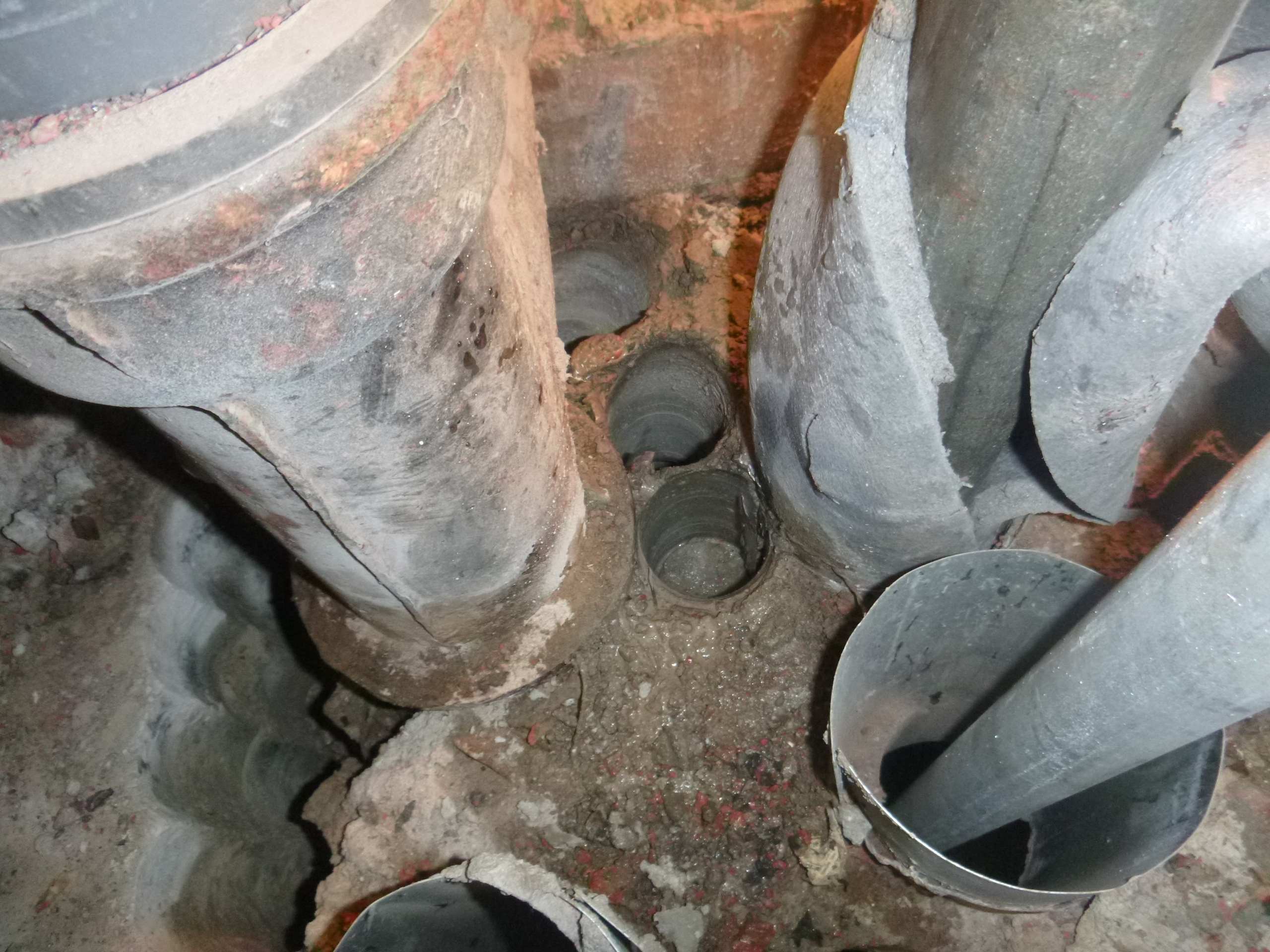

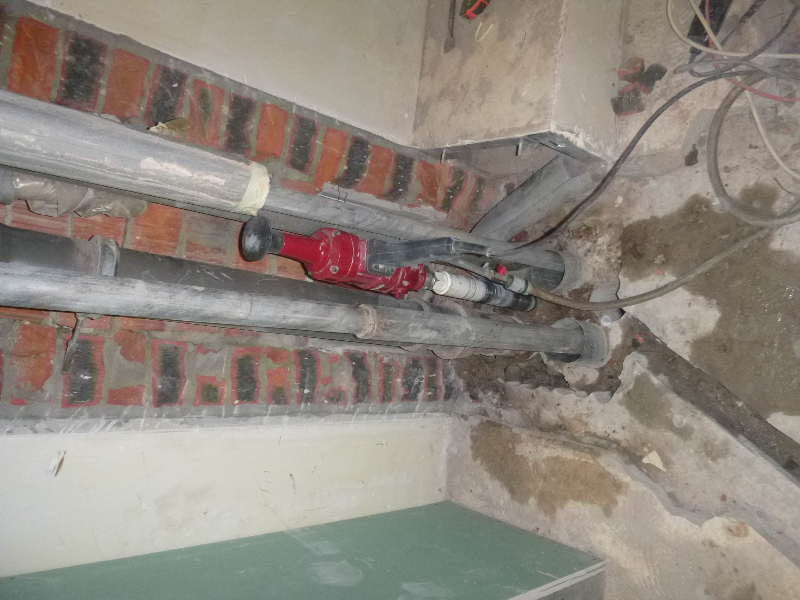

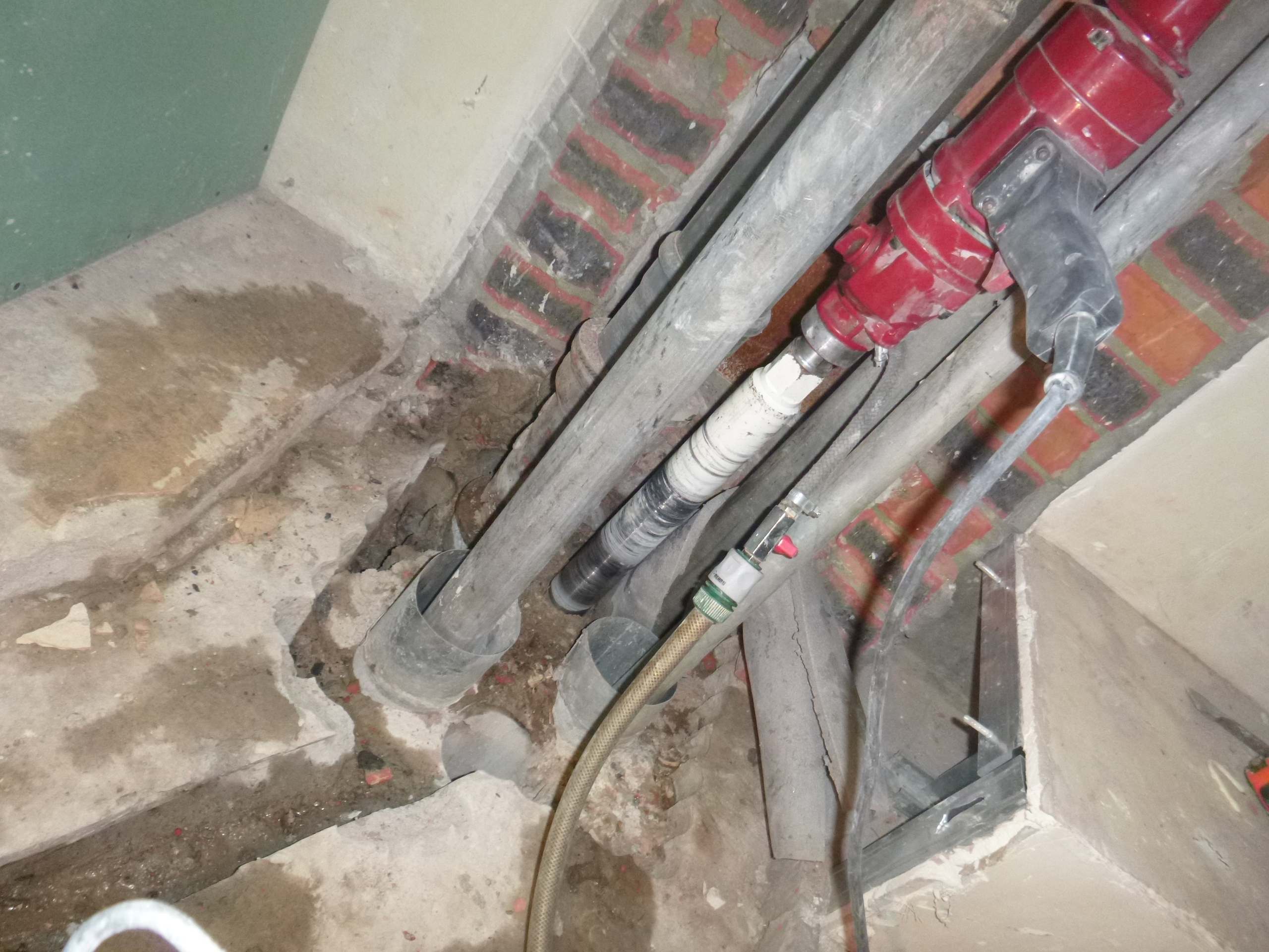

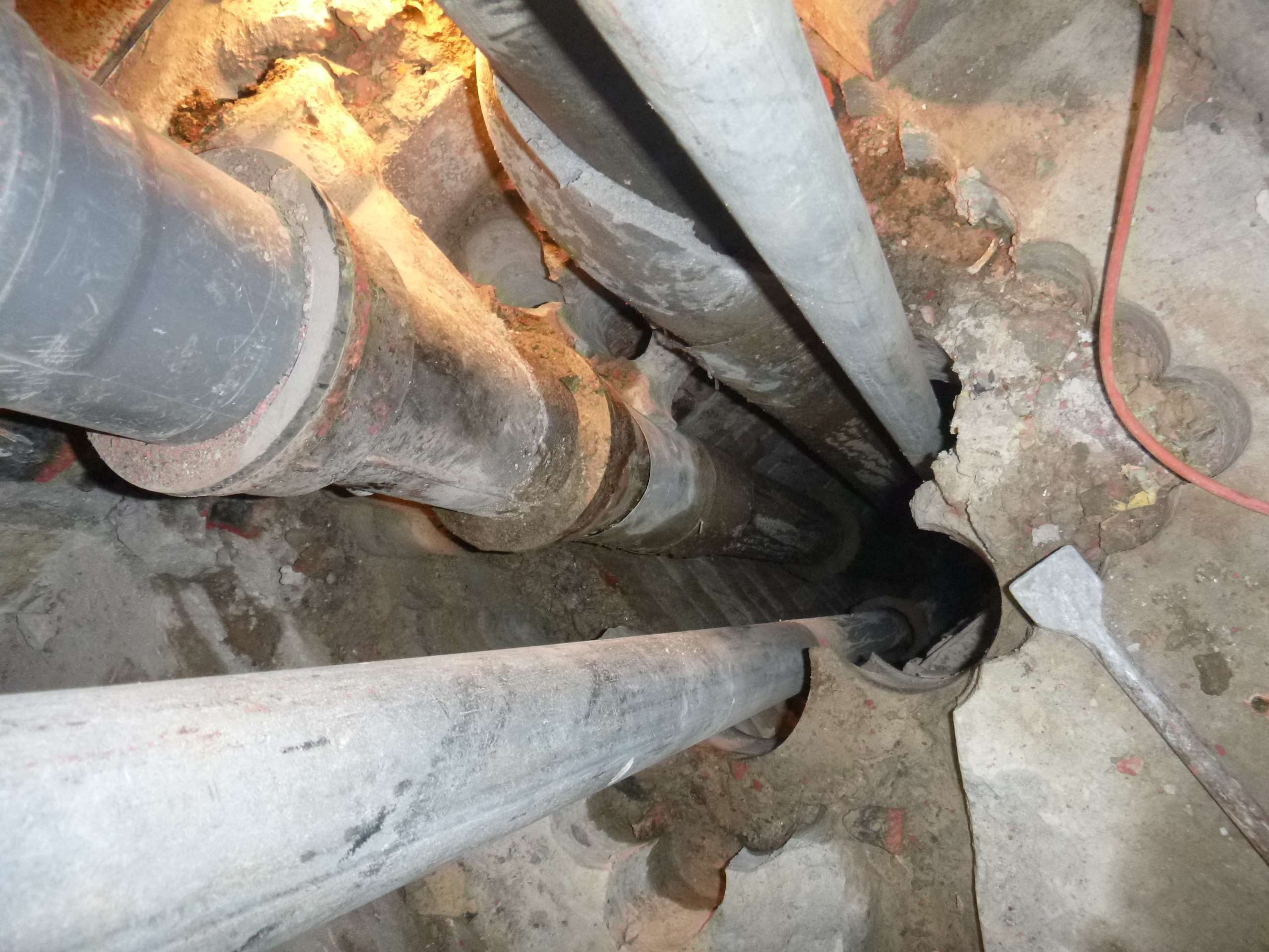

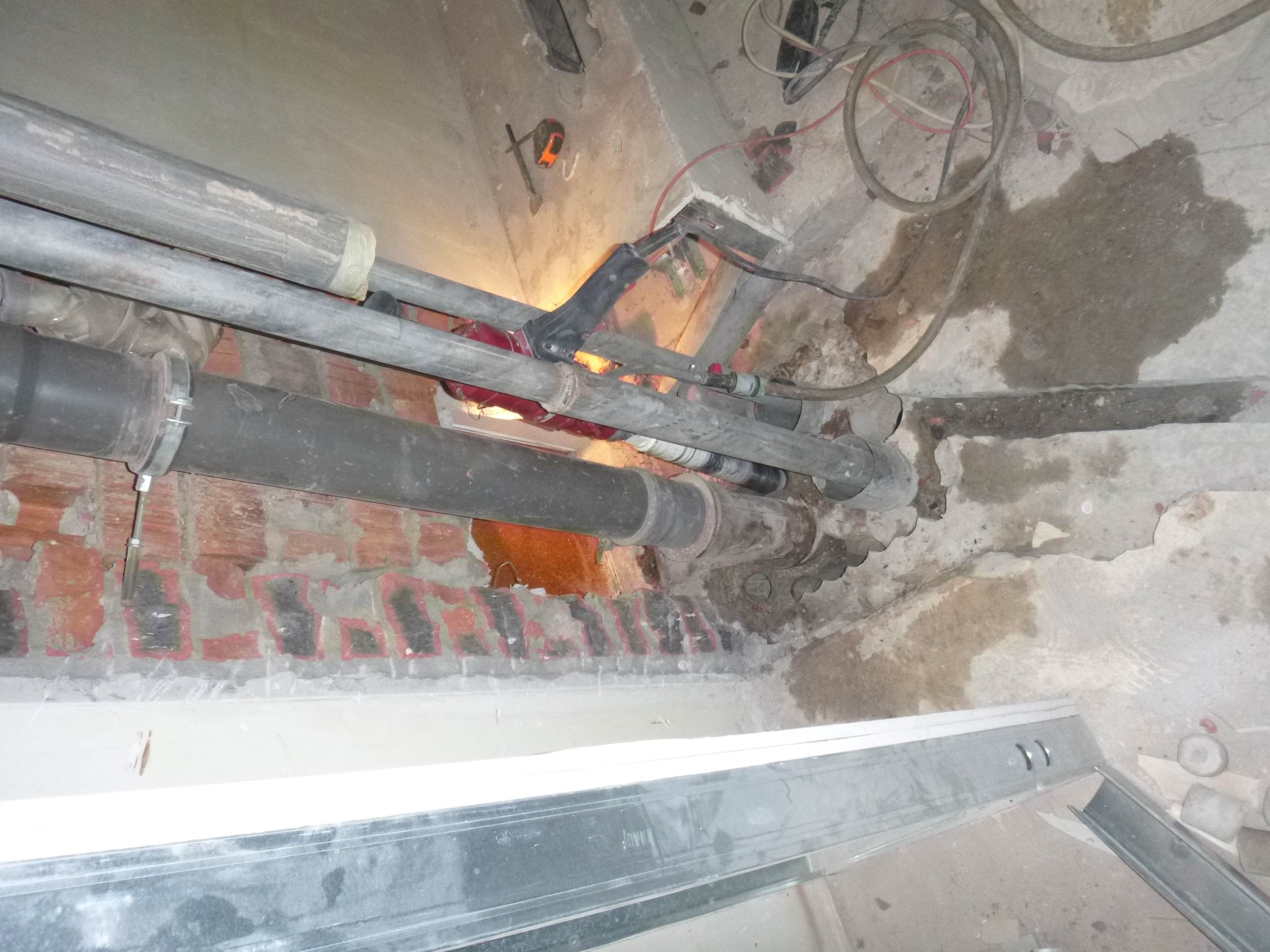

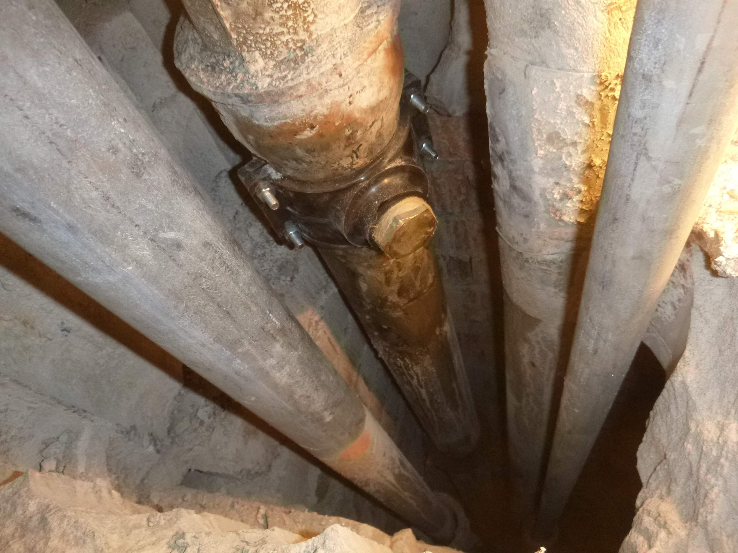

Возникла необходимость врезаться в чугунный стояк канализации,на уровне ниже своего пола,доступа снизу нет,по старым отверстиям расверлив каждое,оголил трубу и врезался.

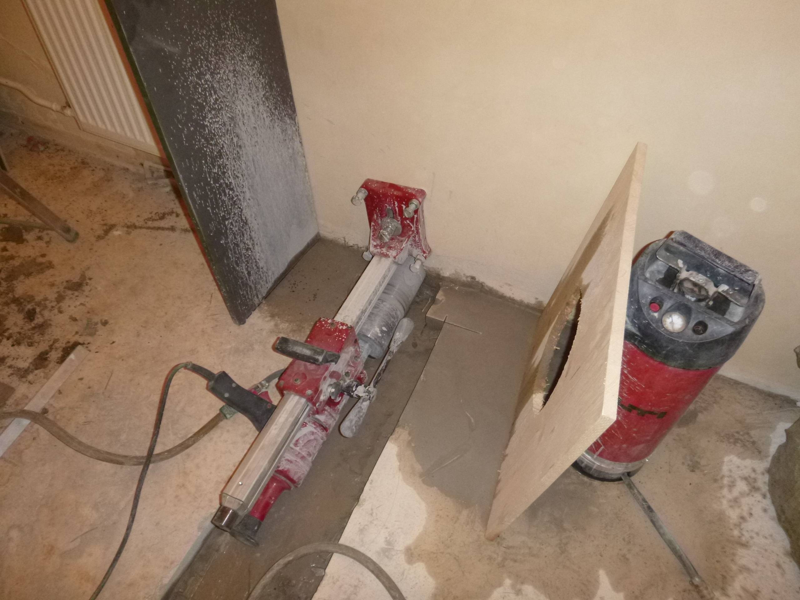

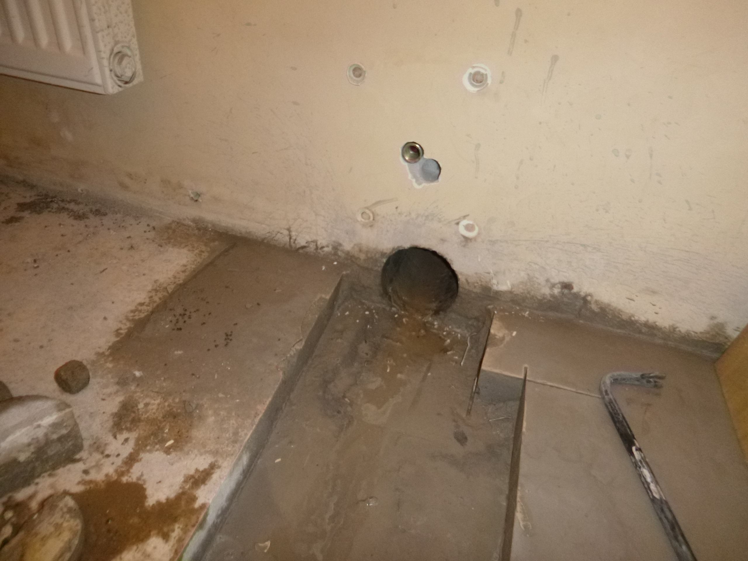

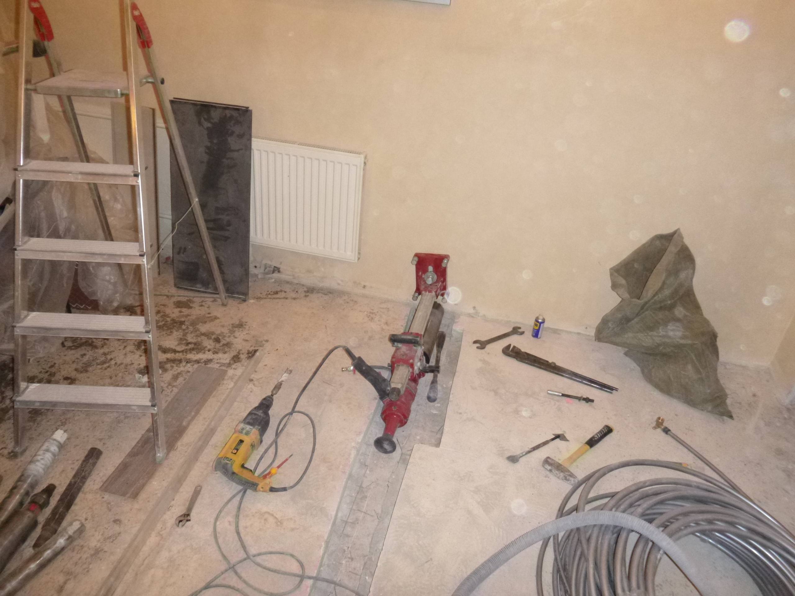

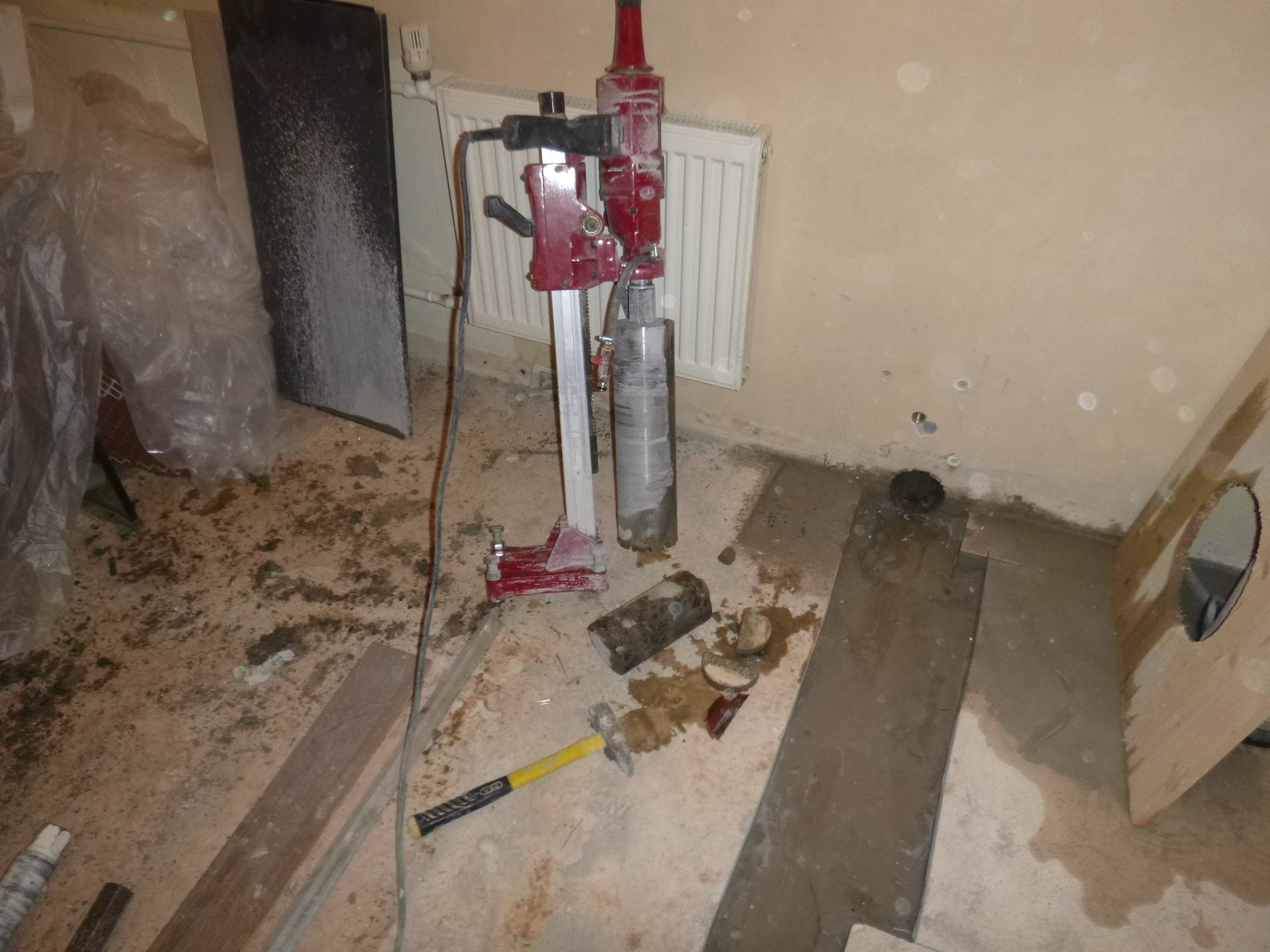

Приобрели обычные офисные помещения и стали переделывать их под стоматологию,в каждом помещении теперь должна быть вода и канализация,пробурил дыру ну а остальное-мелочи.

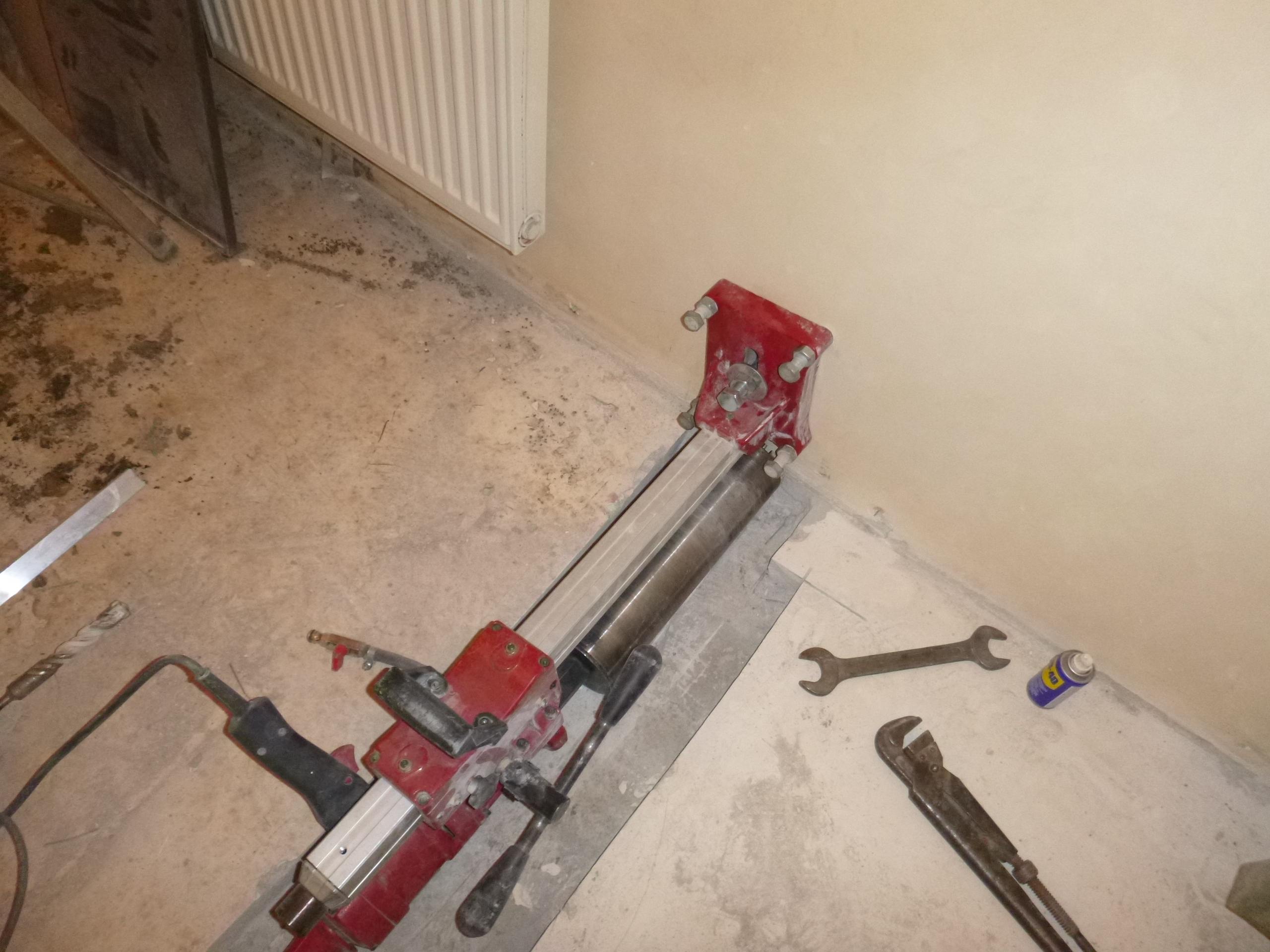

Иногда нельзя пользоваться водой,бурю на сухую

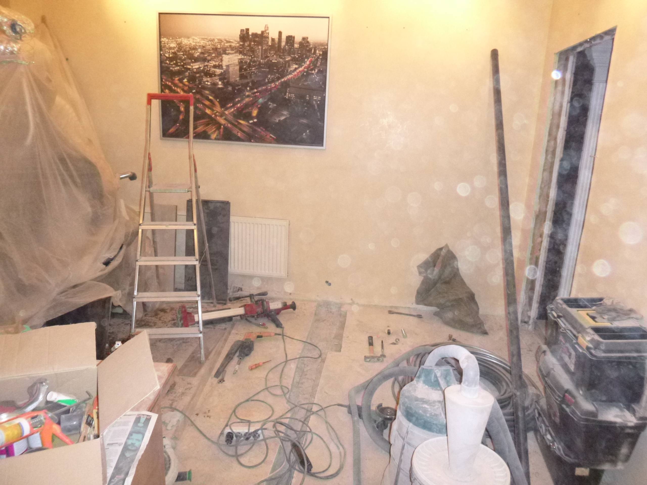

Установка мини приточки Селенга и IFRESH в одной квартире,в разных комнатах.Селенга на сегодняшний день самая маленькая по габаритам из приточек,Айфреш покрасивее,чуть тише,имеет управление с пульта. Все крепежные отверстия потом закрывались корпусом установок,(стандартная станина установки алмазного бурения переделана специально для таких заказов).На стенах обои,никакой грязи нет,бурение с водой и пылесосом одновременно,на выходе еще и прохожу вентфасад без его разбора.
