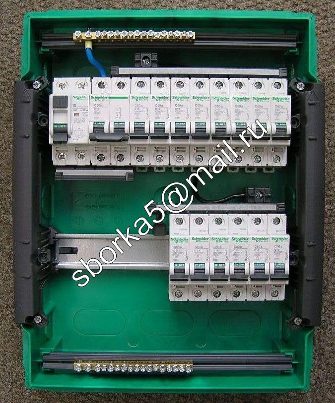

Добрый вечер Юрка. По первому изображению: подскажите где Вы берете таки длинные гильзы? А по второму: кто это и с чем его едят?
Юрка
Юрка
Сообщений: 4631
22.06.2010 в 10:02:23
gugulaki написал : где Вы берете таки длинные гильзы?
Делаю из двух обычных. :) Снимаю изолирующий фланец, надеваю последовательно и обжимаю. Там будет стоять отечественный счётчик (сейчас не помню, кажется Энергомера). В его описании указано, что провод нужно зачищать на 27 мм. Поэтому всё так и выглядит.
gugulaki написал : кто это и с чем его едят?
Это клеммы для щитов серии Прагма (каталог Multi 9). Такие же стоят справа на колодках N и PE. Только используются держатели для установки на дин-рейку. Плюс там медные лужёные перемычки и прозрачные крышки. Такие же есть в примере 47. Клеммы бывают 50мм.кв., 25мм.кв., 4*6мм.кв. Комбинируя их и используя перемычки можно сделать различные клеммные колодки.
