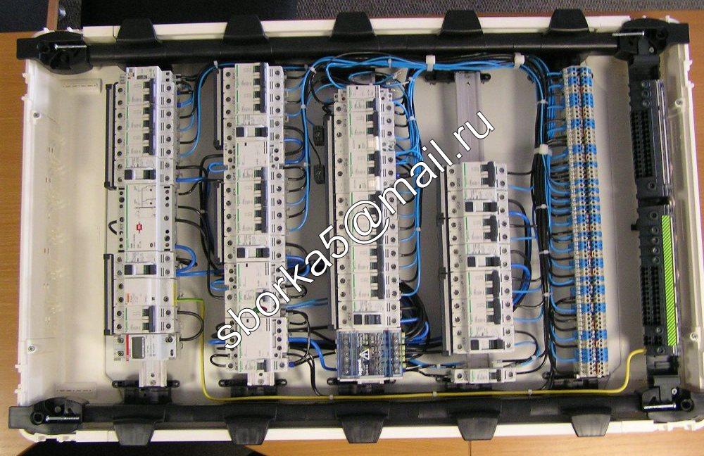

gugulaki написал : можете показать принципиальную схему щита № 44. Конкретно как связаны 2 реле и контактор
Добавил. Провода 2 и 3 не пересекаются. "К" - это катушка контактора.

Понял. Вводной автомат->Контактор реле напряжения или наборот

gugulaki написал : Вводной автомат->Контактор реле напряжения или наборот
На схеме только схема управления. Она питается от автомата 6А, который запитан сразу после вводного автомата (до контактора). Если описывать силовую часть, то порядок такой: вводной автомат - реле тока (прямоточное подключение) - контактор.

Подскажите пожалуйста функцию реле тока. Я думал это для переключения между нагрузками

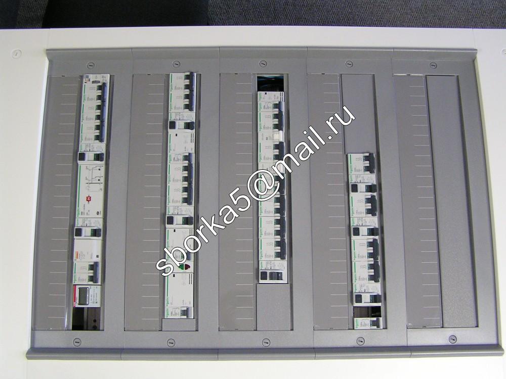

Добрый день, думаю заказать у Вас такой щиток в квартиру. Расположение элементов на схеме соответствует предполагаемой компоновке на 3-х DIN-рейках. Счётчик уже имеется. УЗМ-50, Вы не возите? Если нет - предложите альтернативу, или закажу сам. Корпус, вероятно, MiniPragma 3x12 навесной (или, возможно, у Вас доступны аналогичные по габаритам модели?). Ввод сверху.
Нахожусь в Москве.
Оцените, пожалуйста, приблизительную стоимость, и, возможно, у Вас будут какие-то рекомендации/замечания по компоновке, а может и по схеме. Если так, черкните сюда, или в мою тему.
Кстати, возможно, мне будет выгодно/удобно заказать через Вас еще что-то - кабель, розетки, выключатели, распаечные коробки... Что-нибудь из этой категории у Вас доступно?

Mephisto написал : Оцените, пожалуйста, приблизительную стоимость, и, возможно, у Вас будут какие-то рекомендации/замечания по компоновке, а может и по схеме.
Здравствуйте. Обязательно отвечу Вам, но позже. Сейчас я весь в мыле тружусь над суперсрочным щитом, который ко вторнику должен попасть в Москву. На остальные вопросы - чуть позже.
P.S. Ответил личным сообщением. Если дадите электронную почту, то пришлю подробное КП.
