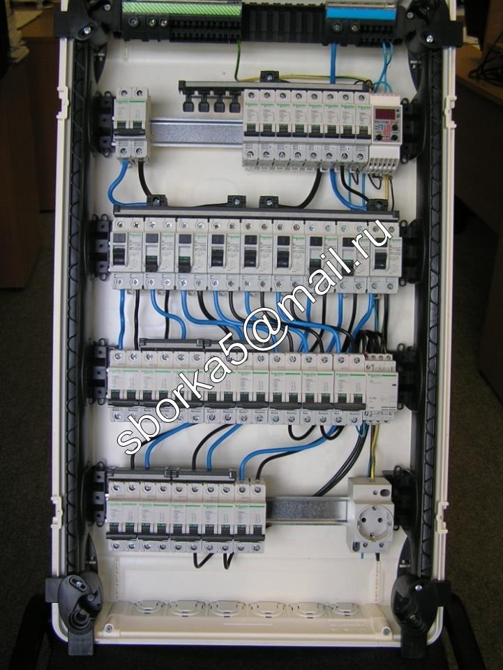

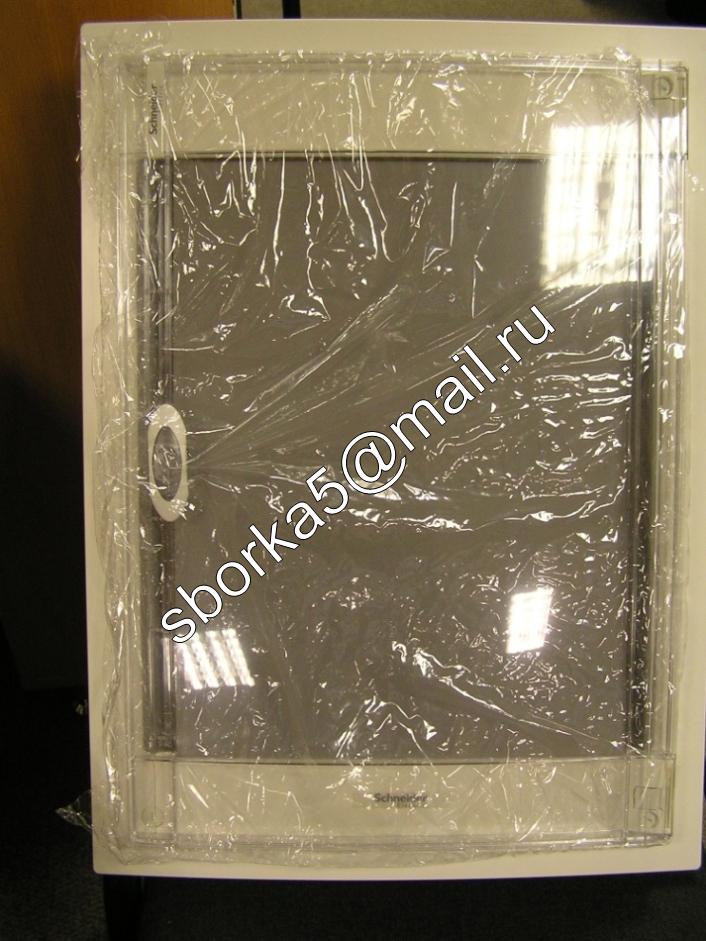

Пример 57. Щит офисный. Московская область (округ Домодедово). Корпус: Шнейдер (серия Pragma). Цена 40 100 руб.

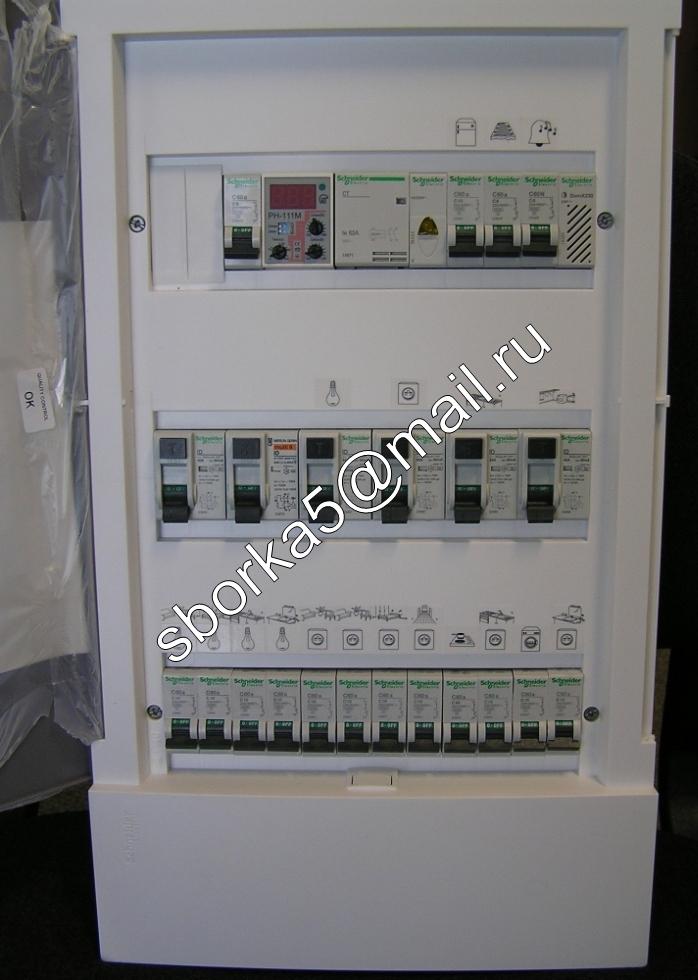

Пример 58. Щит квартирный. Москва. Корпус: Шнейдер (серия Pragma). Цена 35 500 руб.

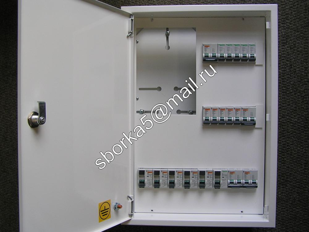

Пример 59. Щит квартирный. Петербург. Корпус: Рапира. Не хотелось бы больше собирать в корпусах этого производителя.

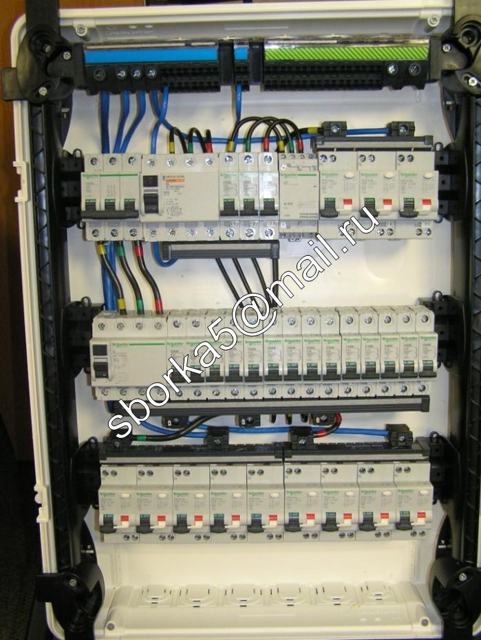

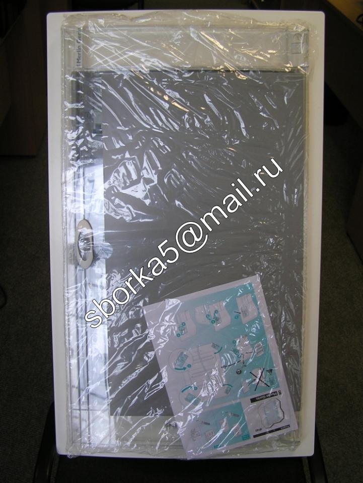

Пример 60. Щиты квартирные (две штуки). Москва (Зеленоград). Корпус: серия MiniPragma. Цена 6 300 руб/штука.
