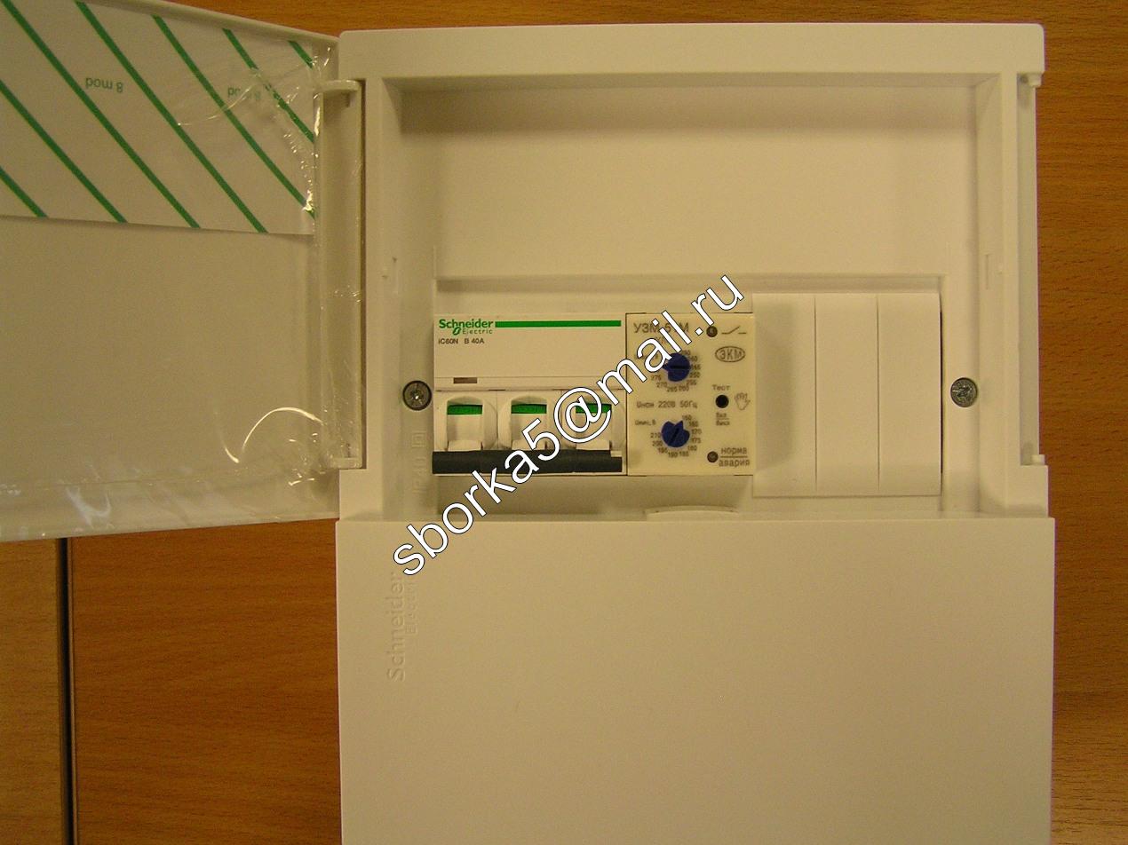

Уважаемые подскажите пожалуйста расцпитель максимального напряжения iMSU от Шнайдера подключается электрически ДО или ПОСЛЕ защищаемого автомата?

manen написал : Уважаемые подскажите
Если Вам нужен коллективный разум форума, то лучше спросить в разделе Электрика. А в этой теме я один.
manen написал : расцпитель максимального напряжения iMSU от Шнайдера подключается электрически ДО или ПОСЛЕ защищаемого автомата?
Думаю, что до. Ведь этот расцепитель должен заблокировать включение автомата, если авария не устранена (а авария физически находится ДО автомата). А вообще какова ваша конечная цель (нарисовать схему или собрать щит)? Если собрать щит, то живой iMSU наверняка имеет упаковку, на которой нарисована схема подключения или в неё вложена инструкция со схемой.
P.S. Вот, нашёл схему с iMSU (стр. 53). Предположение подтвердилось (действительно ДО).

схему видел , но есть сомнения не ошибка ли это? Дело в том что у IEKа есть расцепитель РНН-47 так он подключается ПОСЛЕ защищаемого автомата , т.к. такие расцепители работают в импульсном режиме и после сработки напряжение с них должно быть снято (иначе катушка сгорит), кстати расцепитель минимального напряжения iMN от того же Шнайдера подключается ПОСЛЕ автомата , поэтому и есть сомнения.....
