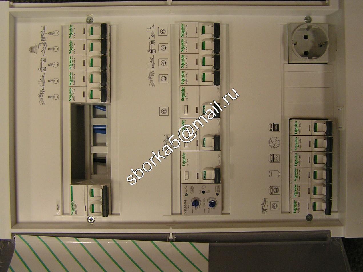

Пример 196. Пермь. Рамки серии Unica Top. Материал - металл. Цвет - оникс. Цена 19 980. Доставка DHL.

Юрка

Пример 197. Санкт-Петербург. Щит MiniPragma 3*12=36 мод. Цена 20 220.

Пример 198. Москва. Щит MiniPragma 3*12=36 мод. Цена 19 430.

Пример 199. Пермь. Щит навесной MiniPragma 3*12=36 мод. Цена 14 070. Доставка: EMS Почта. Оставлено место по счётчик (он уже куплен заказчиком).

Пример 200. Нижний Новгород. Щит навесной MiniPragma 3*12=36 мод. Цена 26 270. Доставка: EMS Почта.

Пример 201. Саров. Розетки DKC (серия Brava) и Legrand. Цена 10 740. Доставка: EMS Почта.
