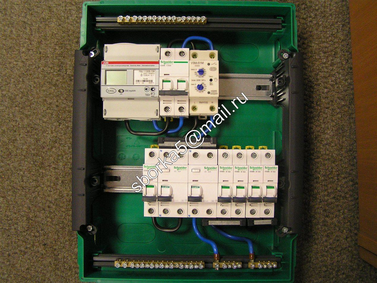

В общем, 1п 25А в данном случае нормально. И если этот автомат поставить после УЗО 25А, то получится удобная компоновка для применения гребёнки 1п.

Юрка написал : этот автомат поставить после УЗО 25А
То есть, предлагаете такую цепочку: вводной АВ 2п 63А - УЗО 2п 25А - АВ для защиты УЗО 1п 25А - несколько групповых АВ 1п (в сумме более 25А)? В принципе то же самое, по идее! Я о таком варианте не думал.
Юрка
Юрка
Сообщений: 4631
13.11.2012 в 12:35:35
Да. Если автомат 1п 25А будет стоять рядом с прочими автоматами 1п, то это создаст предпосылки для максимального использования гребенчатой шинки 1п. Меньше проводов, меньше нагрев, больше безопасность и т.д.

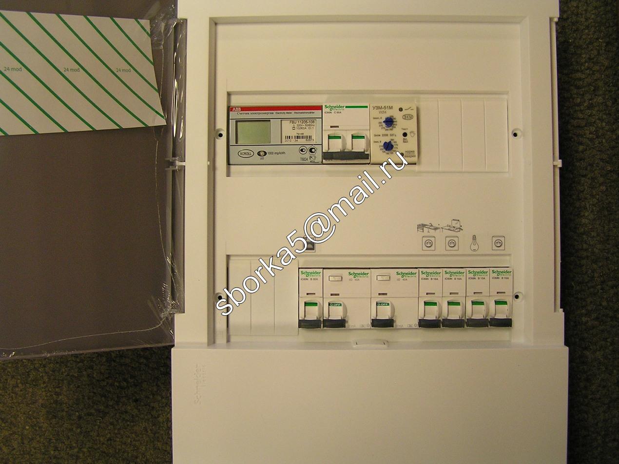

Пример 194. Санкт-Петербург. Щит MiniPragma 2*12 мод. Цена 11 790.

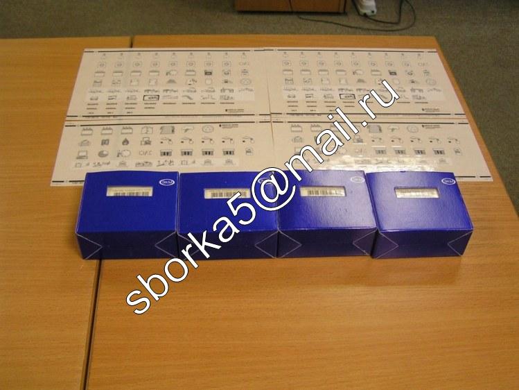

Пример 195. Москва. Комплектующие для щита (УЗМ-51М и пиктограммы). Цена 7 150.

Пример 195 уже установлены в щите :-))
Наклеивал пиктограммы с клиентом на пару, и выяснилось, что не плохо бы еще сделать на стандартном листе следующие знаки:
  1. Септик.
  2. Скважина (колодец)
  3. Душевая кабина.
  4. Чердак
  5. Генератор
  6. Сеть (ну например в виде высоковольтной опоры).
С Уважением, Алексей.
Юрка
Юрка
Сообщений: 4631
28.11.2012 в 12:53:19
Алексей, приветствую Вас! Да, Вы правы. Некоторых картинок там нет. Я попробую написать Шнейдеру пожелания российских покупателей. Но это товар для всей Европы. Поэтому шансов что либо изменить не много. Что касается пиктограмм "сеть" и "генератор", то я в этом случае использую наклейку "220V" или "380V" (они в наборе есть). "Душевой кабины" нет, но есть "бассейн" (а какой заказчик откажется назвать свой душ настоящим бассейном? :)). "Скважины" нет, но есть "насос" (он же "двигатель" ).

Да там и кондиционера нету (есть некое подобие, но... с натягом). Можно посидеть и придумать всё точно - всё что нужно.

web-rr, Да, сплит-системы в чистом виде нет. Зато есть конвектор, вентилятор, терморегулятор. И ещё какой-то загадочный прибор, похожий на конвектор или каменку. Я просил производителя прислать список названий пиктограмм. Они сначала сказали "сейчас-сейчас", а потом заиграли вопрос. Короче, сами не очень знают, что продают. :)
