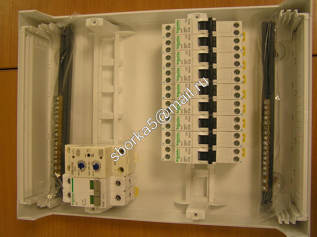

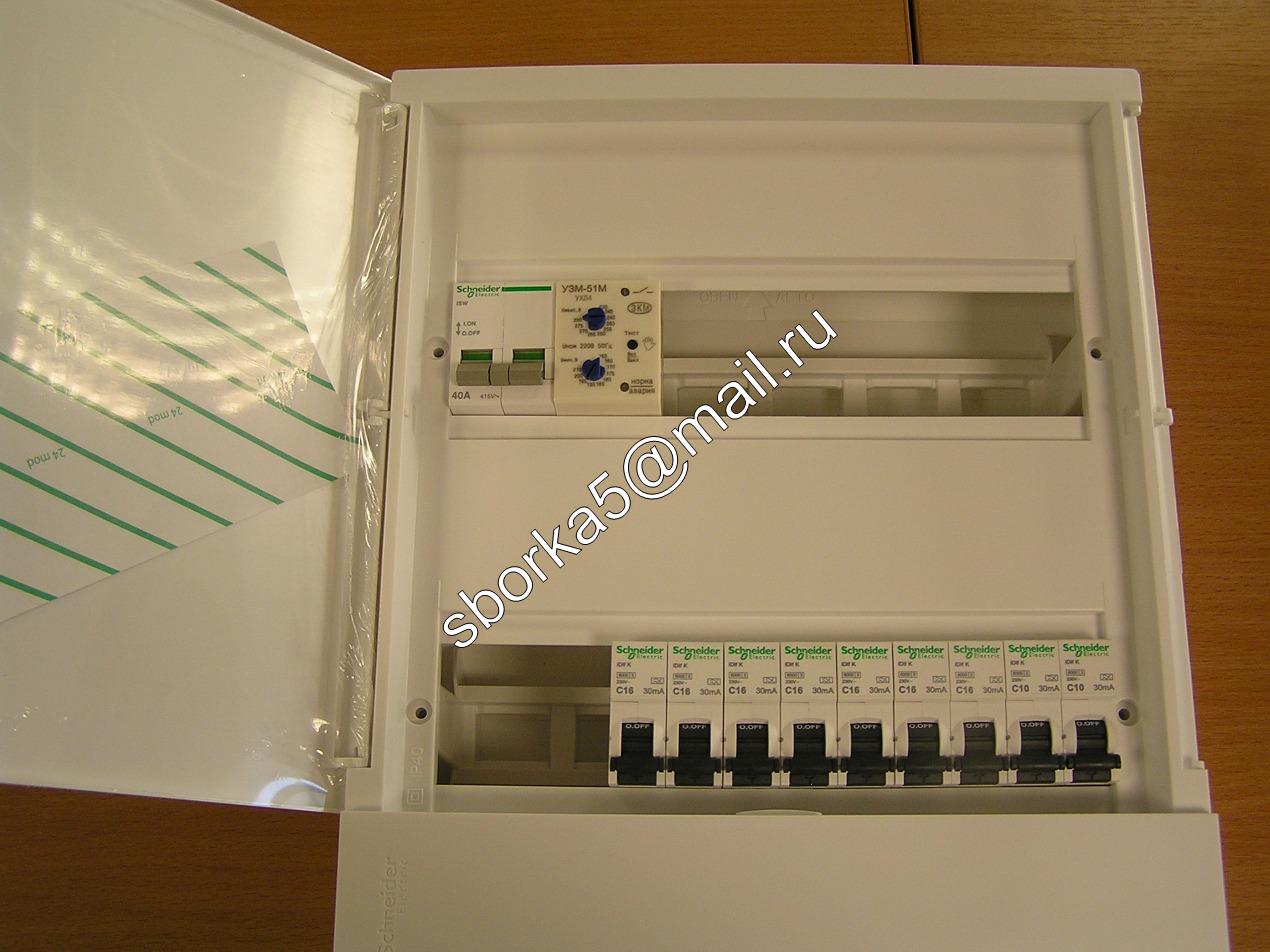

Юрка написал : Пример 178. Саров. Щит MiniPragma встраиваемая, 3*12=36 мод....
С запозданием выражаю благодарность Юрию за работу. Как уже было неоднократно написано в этой теме - всё на высшем уровне (качество исполнения, обратная связь, консультации, упаковка, отношение к клиенту и т.д).
"Корыто" встроил, сейчас думаю, как там внутри вести линии и не испортить эту красоту. Планирую - разделанные кабели аккуратно под дин-рейками, сверху вниз. Можно? Больше, вроде, никак.
Юрка
Юрка
Сообщений: 4631
06.11.2012 в 10:47:11
Сергей, спасибо! Да, именно так. Снять внешнюю оболочку кабеля и отдельные жилы пропустить под рейками. Там зазор ~10 мм. Получается примерно так: 24 жилы вниз и 24 жилы вверх.

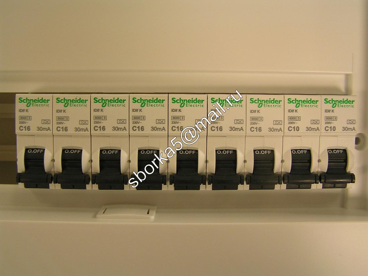

Пример 193. Москва. Комплектующие для щита. Цена 18 090. Из особенностей: дифференциальные автоматы новой серии iDif K.
