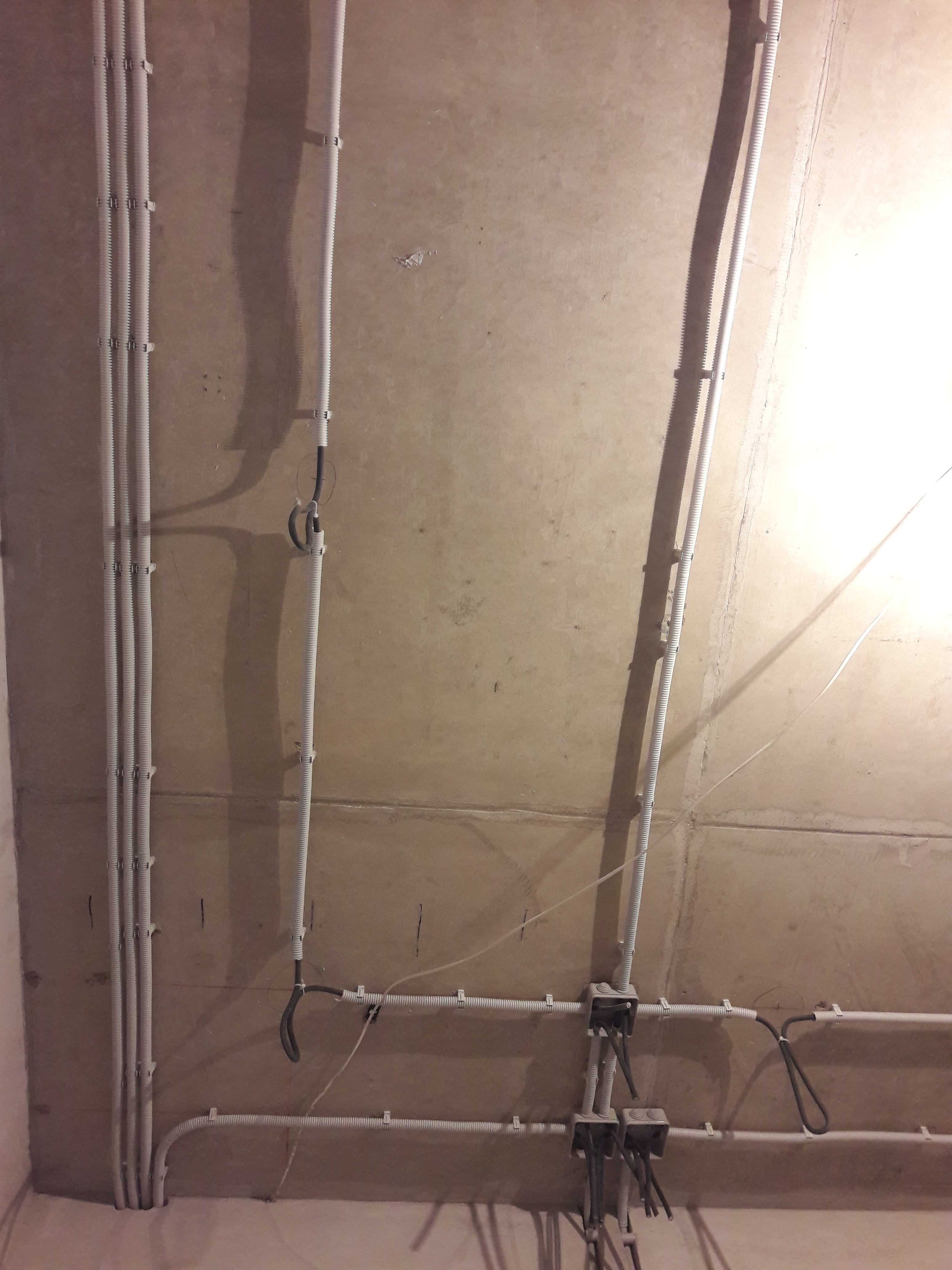

Доброго дня! ВСЕМ!))) Немного фоток красивого и эстетичного монтажа по потолку - В ГОФРЕ :yu:
Нравится?))) Мне - да! :a
В двух словах и том - что это!
  • контур освещения
  • слаботочка
Монтаж выполнен в пвх гофре DKC. Кабель силовой КОНКОРД. UTP Parlan Коаксиалка - CAVEL
В данном случае монтаж в 3-х комнатной квартире :o
