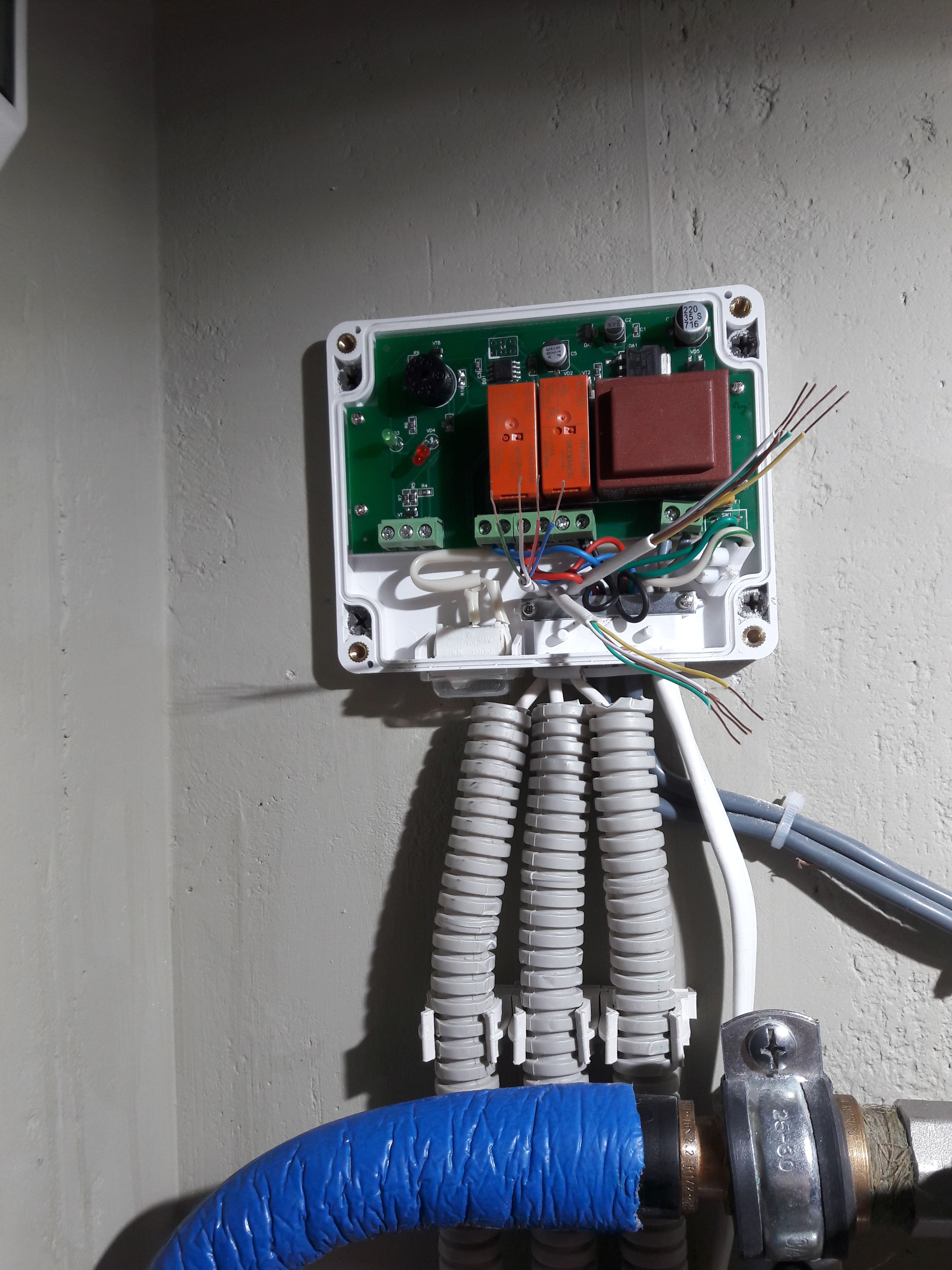

Представлю процесс подключения системы защиты от протечек NEPTUN с проводными датчиками :yu:
Первое, с чего начинаю процесс - наращивание длинн проводов от датчиков с дальнейшей протяжкой в скрытой гофре до блока управления.
Далее проверка работоспособности каждого датчика в отдельности :popcorn
После этого объединяю проводники от всех датчиков методом скрутки и пайки для качественного подключения в клемной колодке блока управления :clapping
Далее подключение к клеммным колодкам и повторная проверка всей системы при помощи имитации протечки (контакты на каждом датчике по очереди замыкаю сырой тряпкой) :)
Порядок ;)
:) Рекомендую Вам на этапе общего чернового электромонтажа предусмотреть отдельные силовые линии от РЩ для систем защиты от протечек к каждому стояку водоснабжения!
