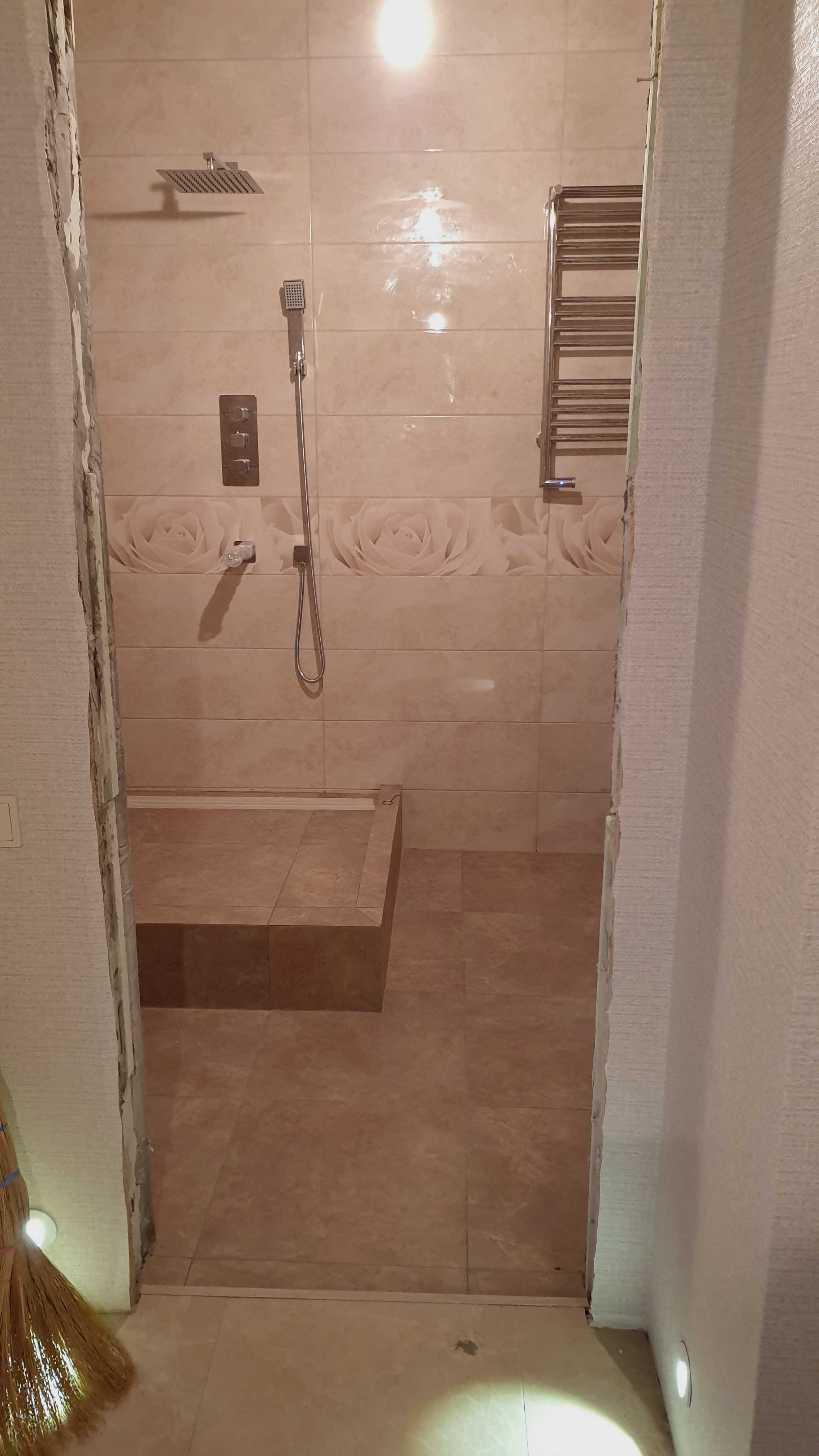

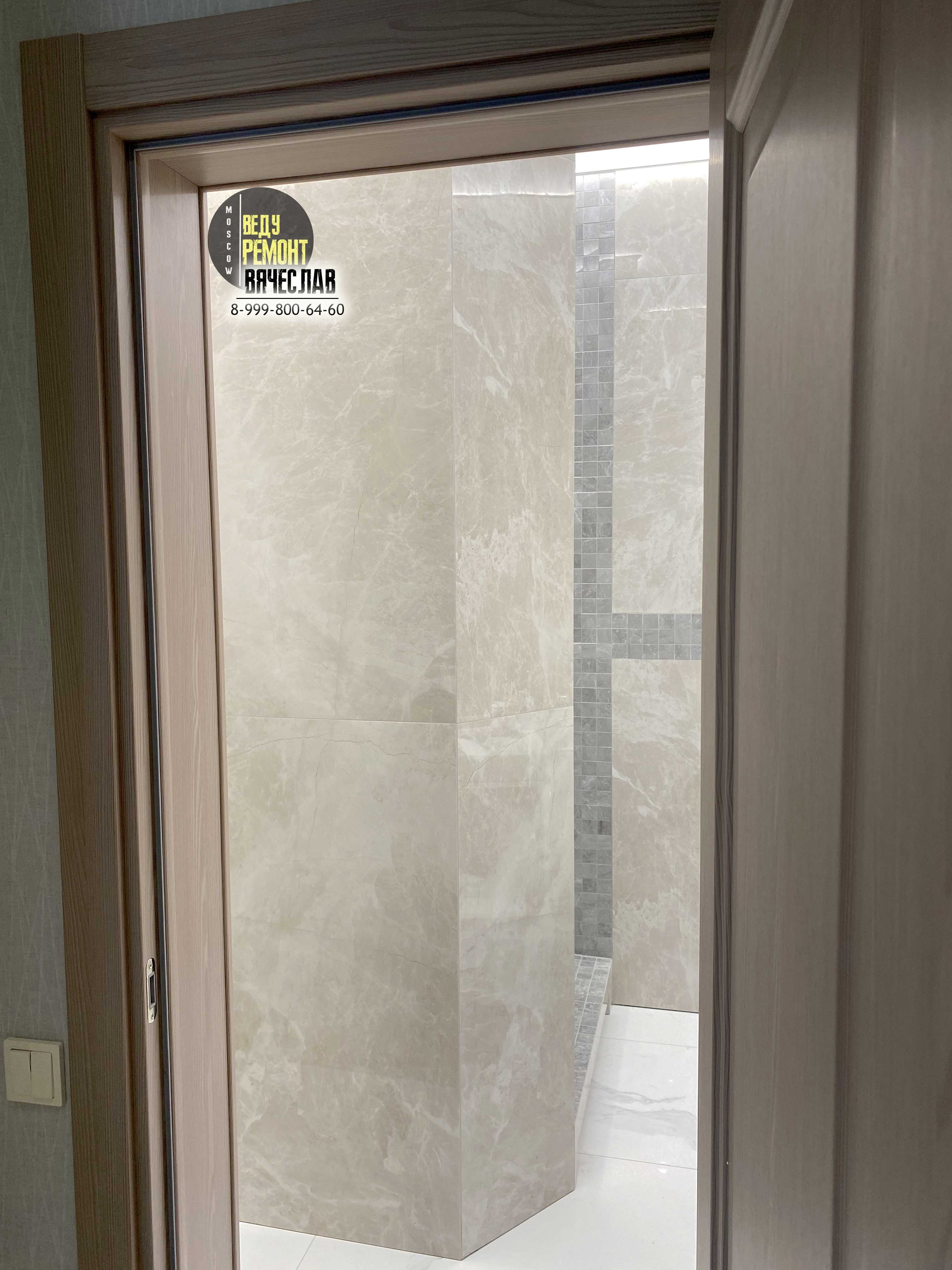

МОСКВА. м. Чонгарский бульвар. 2-х комнатная квартира. IMG_3852 С/У. СОСТОЯНИЕ ОТ ЗАСТРОЙЩИКА. 1 РЕМОНТ №1 (по дизайн проекту) 23 ДЕМОНТАЖ ВСЕГО РЕМОНТА. РЕМОНТ №2 (без дизайн проекта ) С СОХРАНИЕМ ОСНОВНЫХ ПОЖЕЛАНИЙ ЗАКАЗЧИКА (цветовая гамма облицовочных материалов ). А так же: - сохранение и отмывка установленного полотенцесушителя, смесителей, мебели и т.д. 45 БЕРУ В РАБОТУ (по предварительному согласованию):
