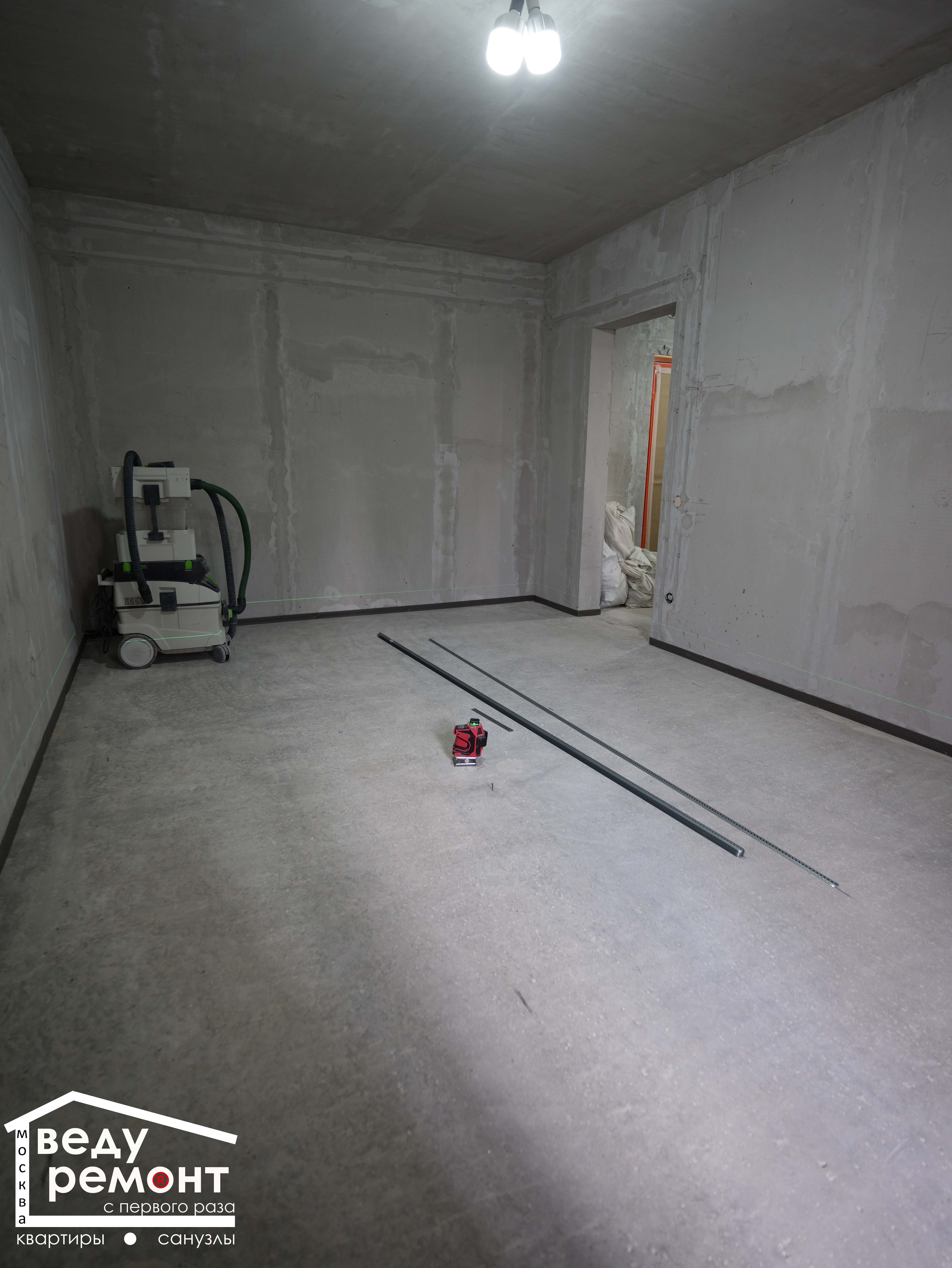

СТЯЖКА. ПОДГОТОВИТЕЛЬНЫЕ РАБОТЫ.
13_110_113_11617 БЕРУ В РАБОТУ (по предварительному согласованию):

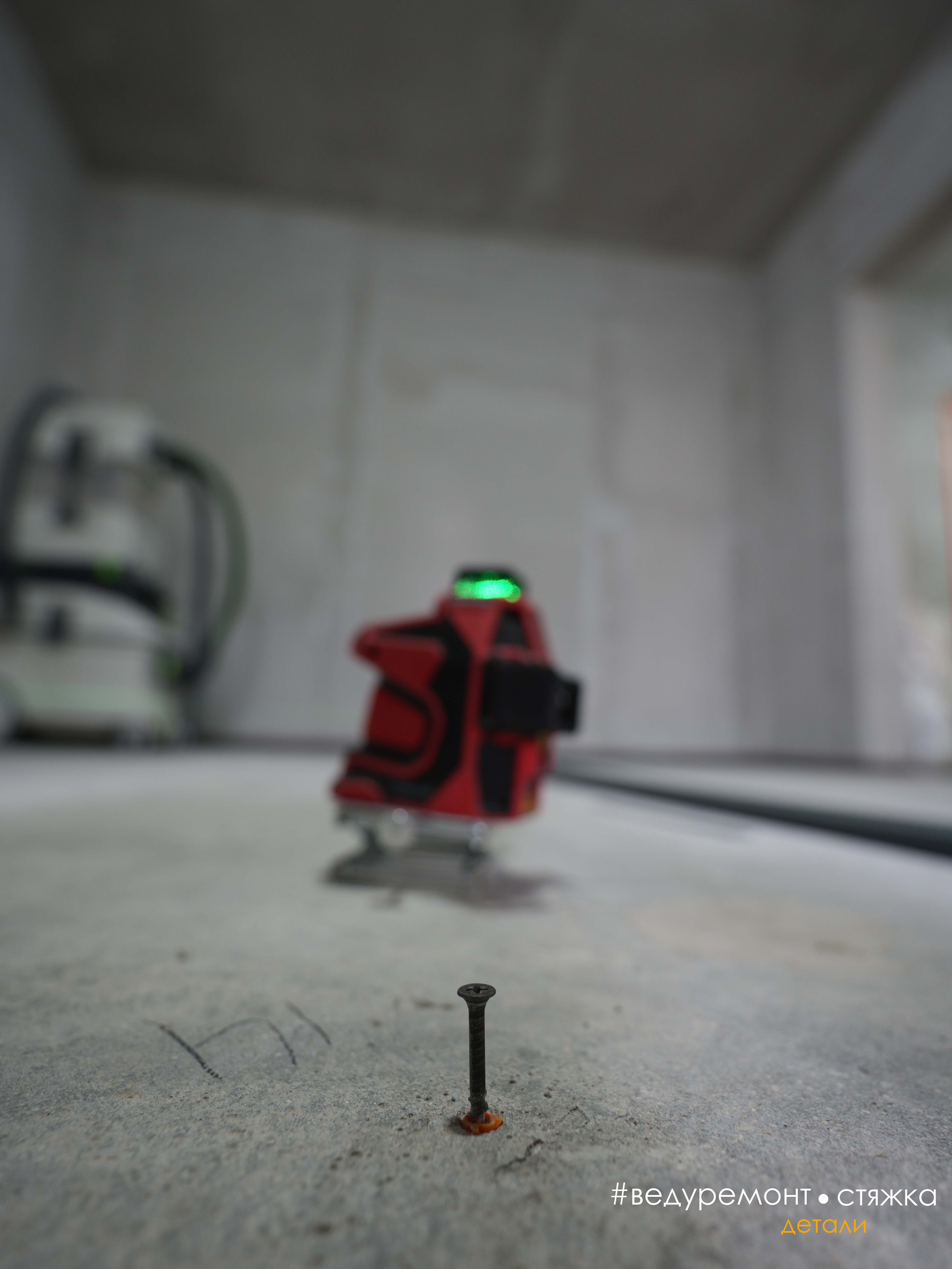

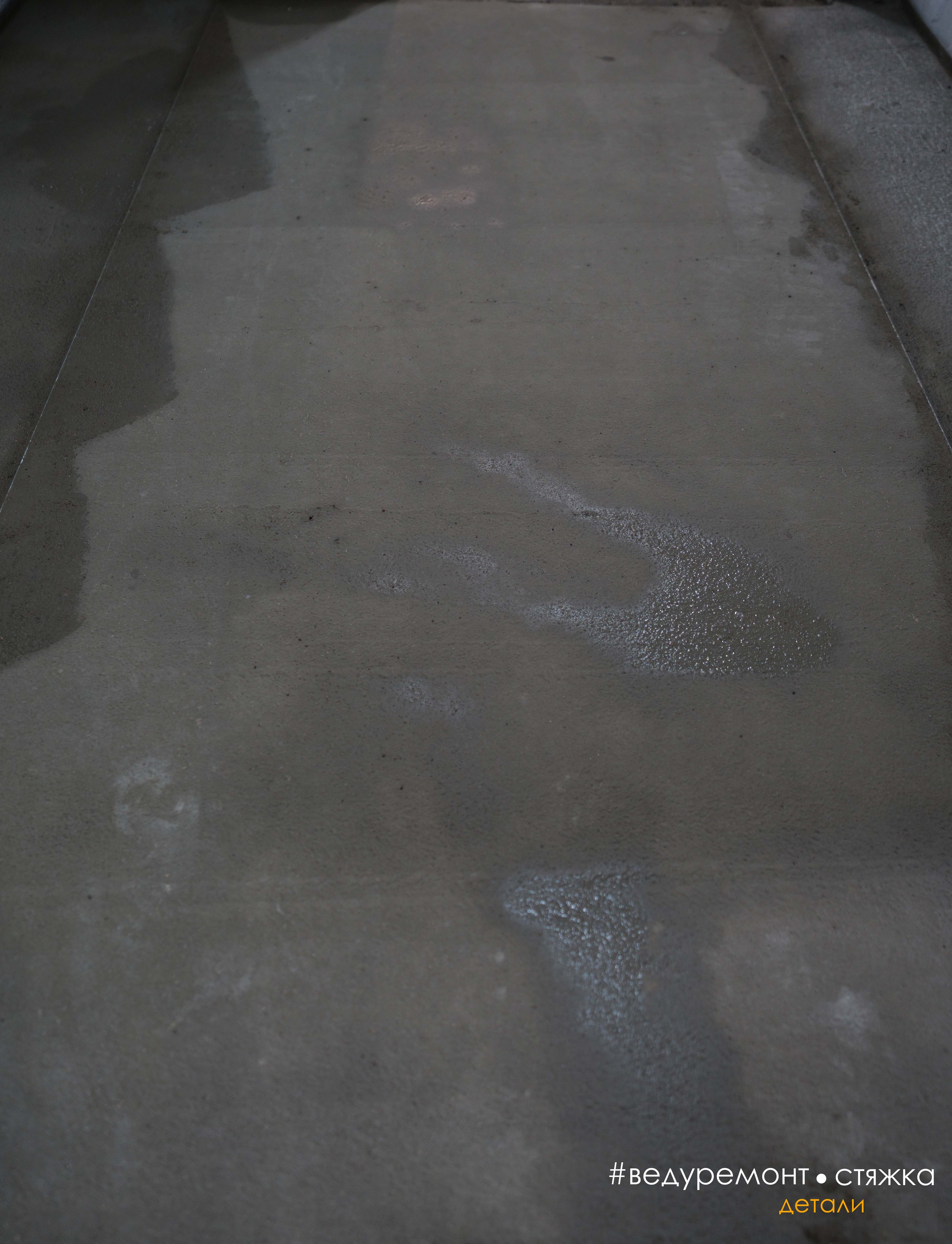

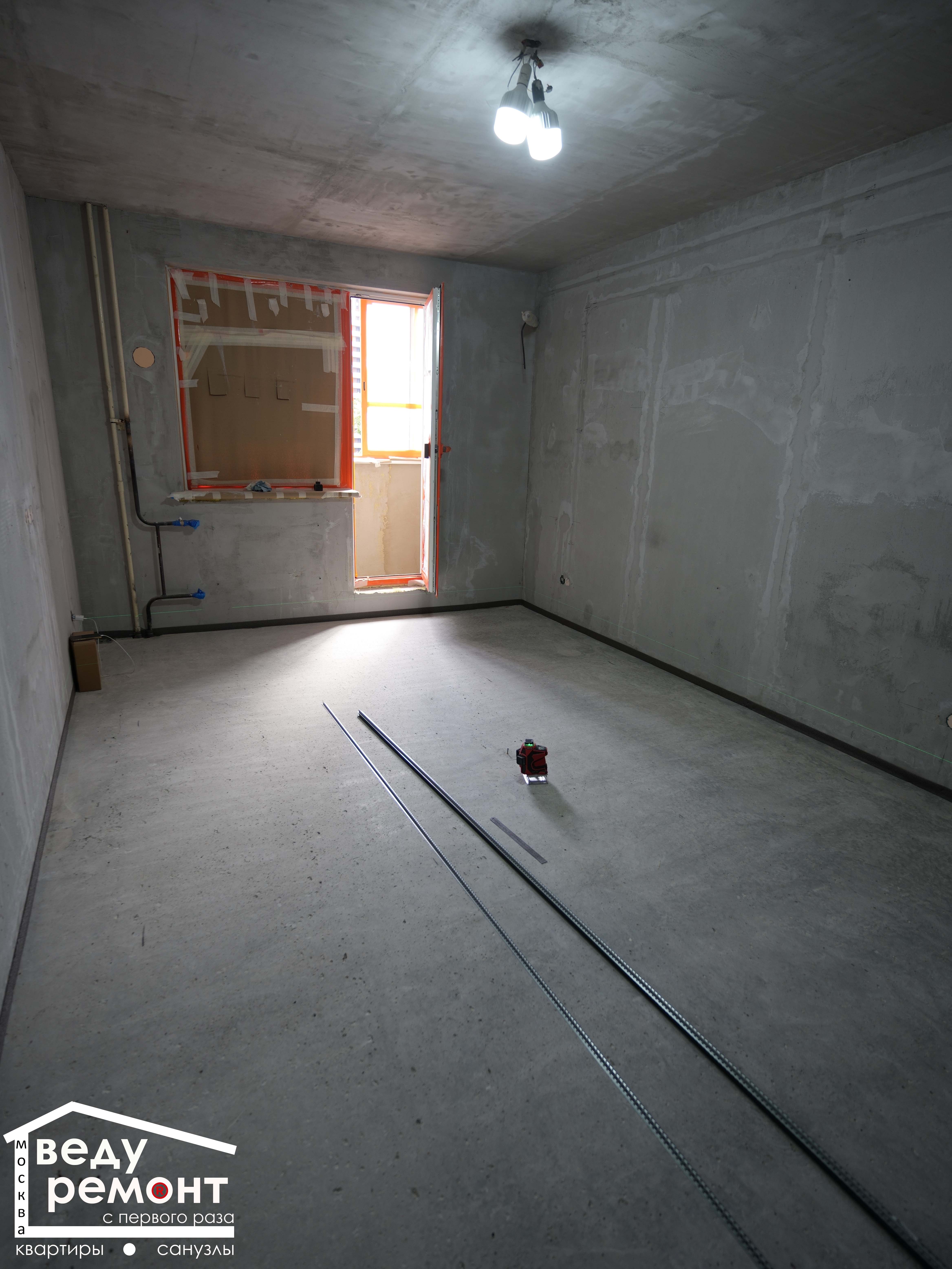

В ПРОЦЕССЕ... СТЯЖКА.

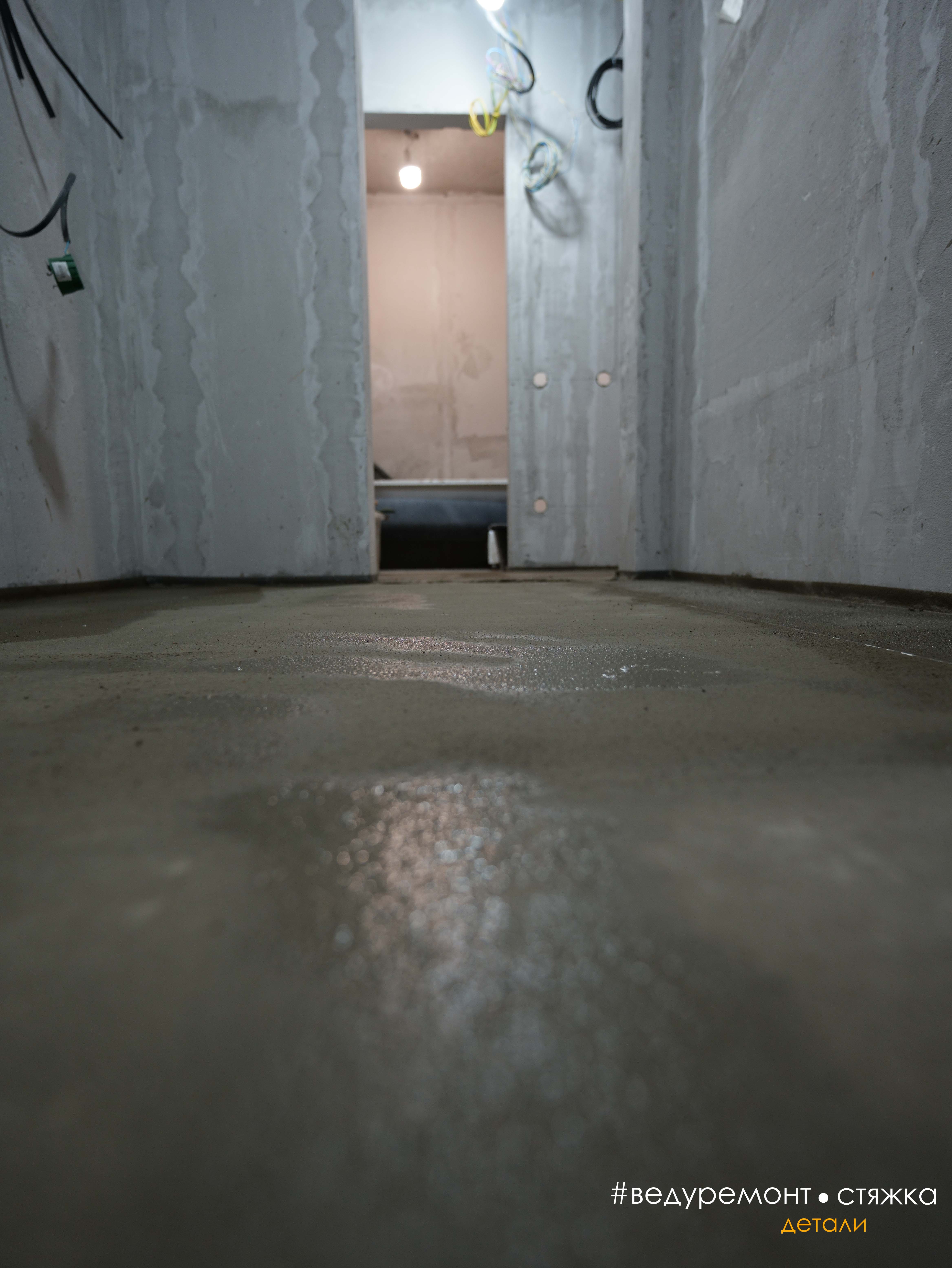

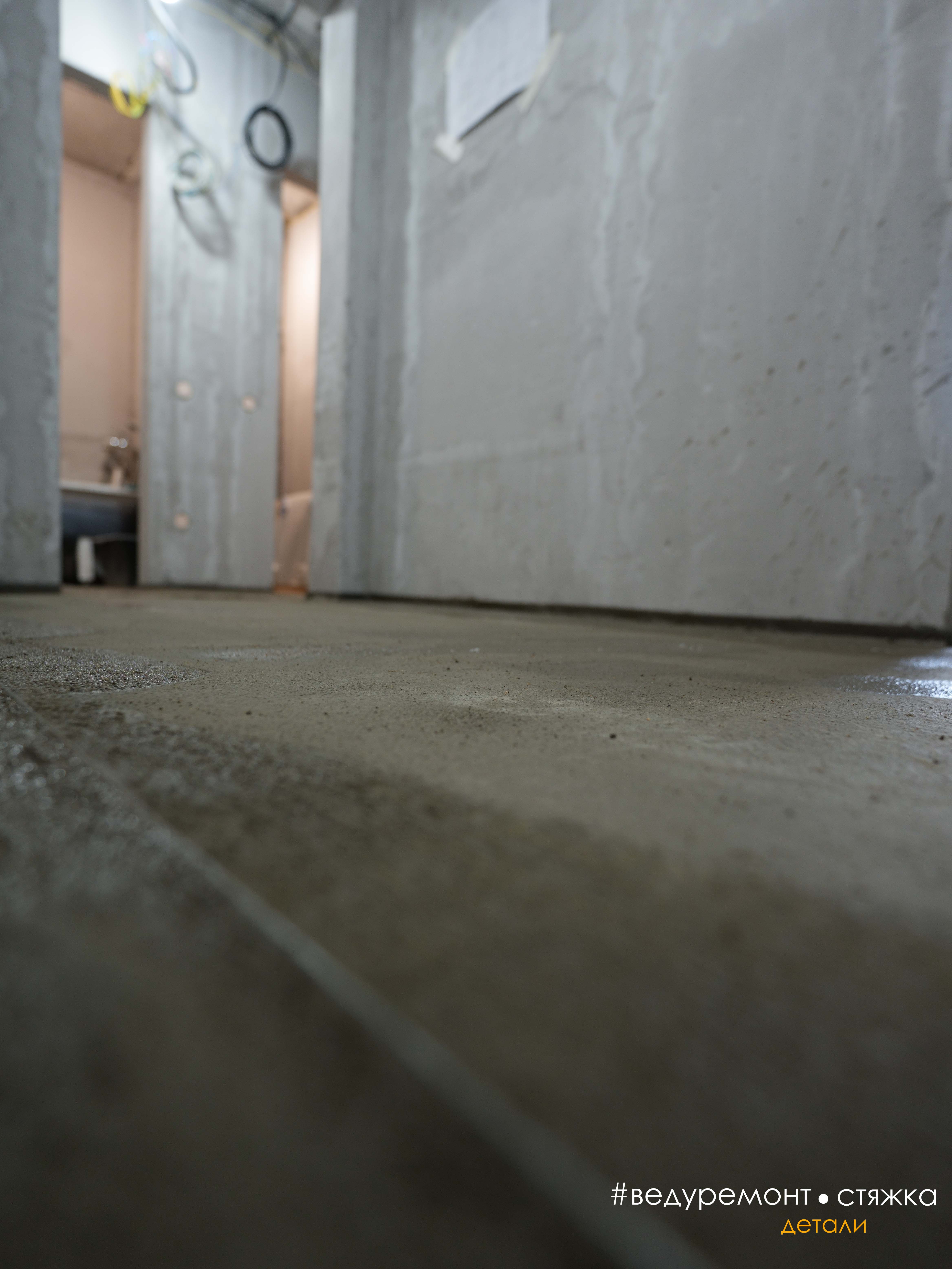

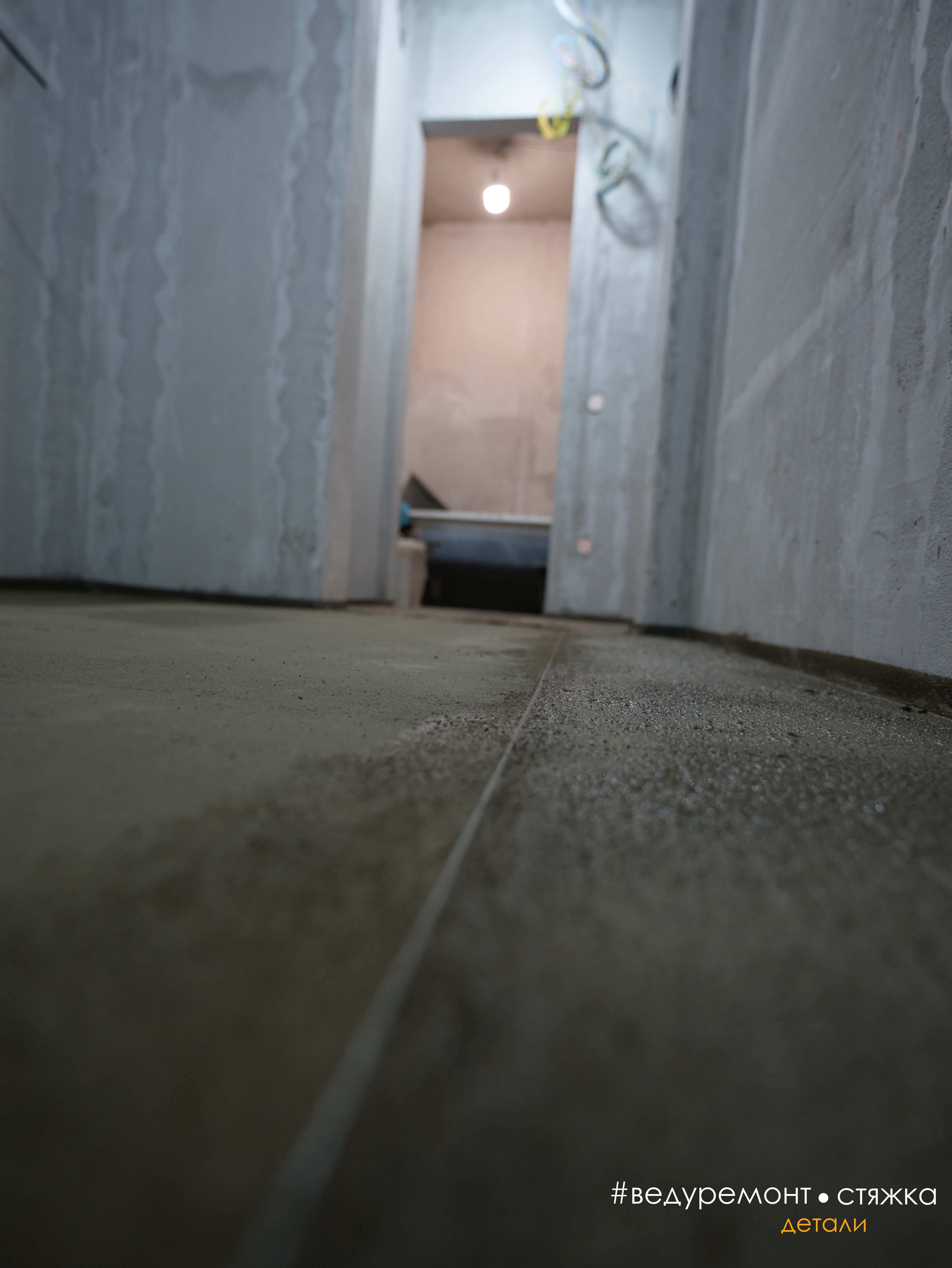

13546Плюсы ровно залитой стяжки:
Экономия на финишных материалах.
По большому счету, на сегодняшний день, стяжка заливается с погрешностью используемого инструмента. Чем точнее инструмент -тем точнее заливается стяжка. Есть фактор опыта мастеров-но в эту сторону углубляться не буду. Люди, желающие сэкономить - делают осознанный выбор и писать об этом нет смысла. Как правило-в большинстве случаев, точности уровня залитой стяжки вполне достаточно под поклейку керамогранита или поклейки инженерной доски. Если вы планируете использовать ламинат или другие чистовые материалы ( которые не имеют клеевого контакта с основанием (укладка через подложку) ) - стяжку достаточно протянуть или пролить наливным полом максимальной толщиной 1 мм (материал выбирать с характеристиками от 1 мм), так же вполне рабочий вариант - протяжка плиточным клеем (в зависимости от задачи). Лить слой наливного пола толще 1 мм - необходимости нет.
Отслоения наливного пола от стяжки, вздутия и другие проблемы - это другая история. Если все сделано правильно и по технологии - Никаких проблем не возникает.

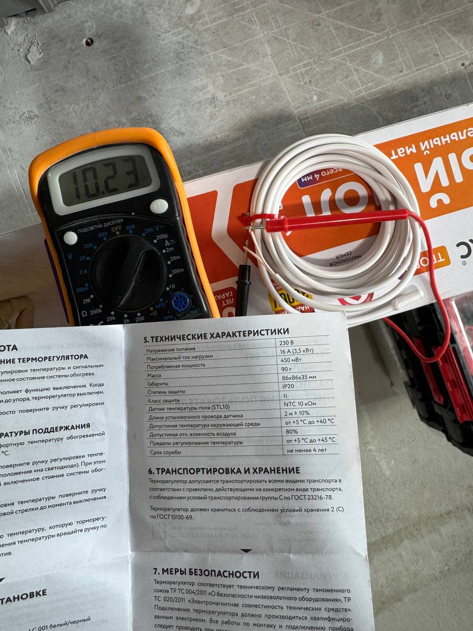

В ПРОЦЕССЕ... Контроль сопротивления датчика теплого пола перед монтажом.
Датчик теплого пола. В нашем случае мат теплого пола выполняет роль теплой стены. Во избежании сюрпризов после замуровывания - все оборудование проходит проверку и сверку с паспортными данными. По правильному, датчик монтируется с возможностью замены, но все-равно, не хочется делать лишнюю работу и получать "сюрпризы"- если все можно проверить сразу. В нашем случае - все отлично.

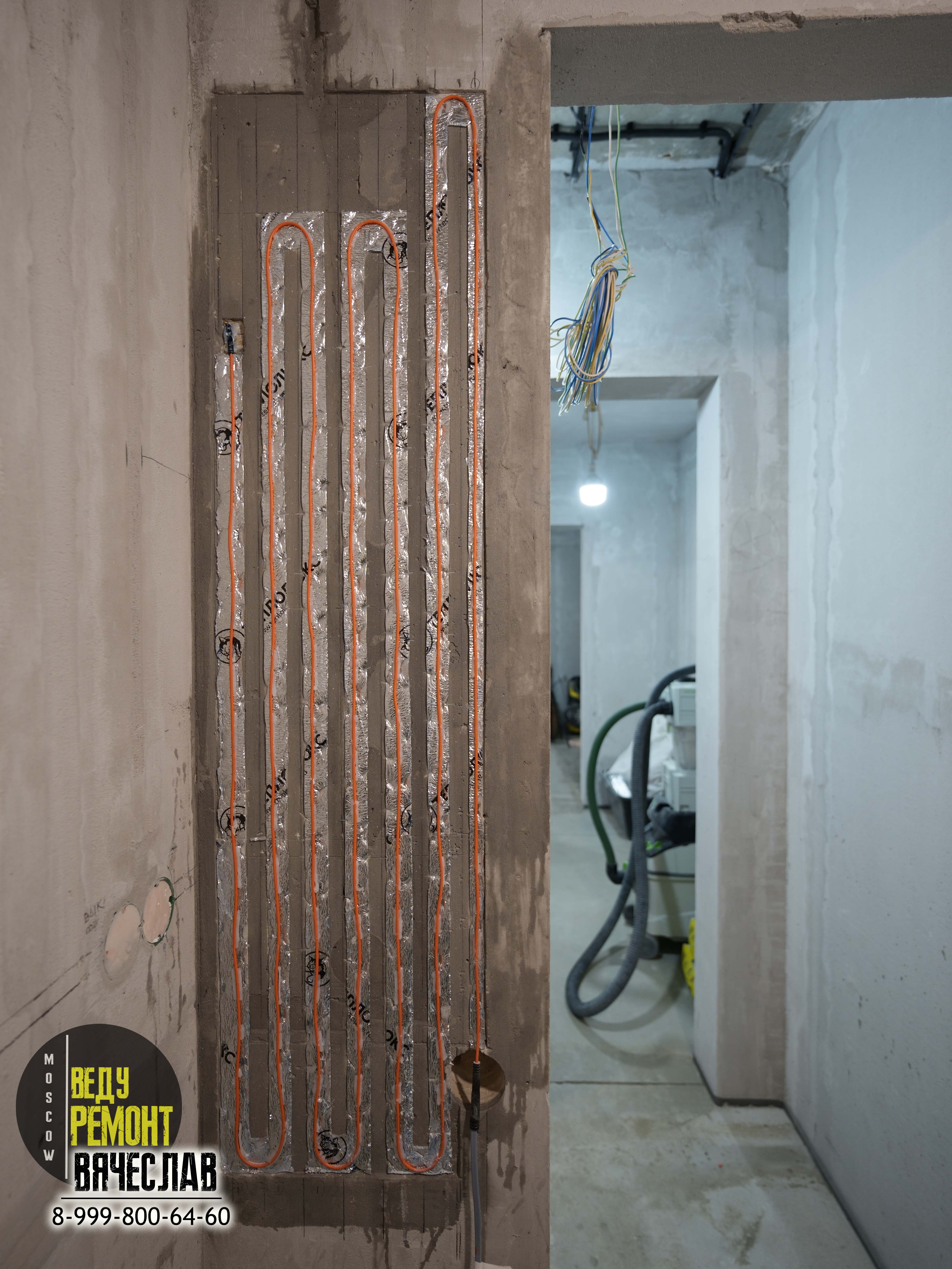

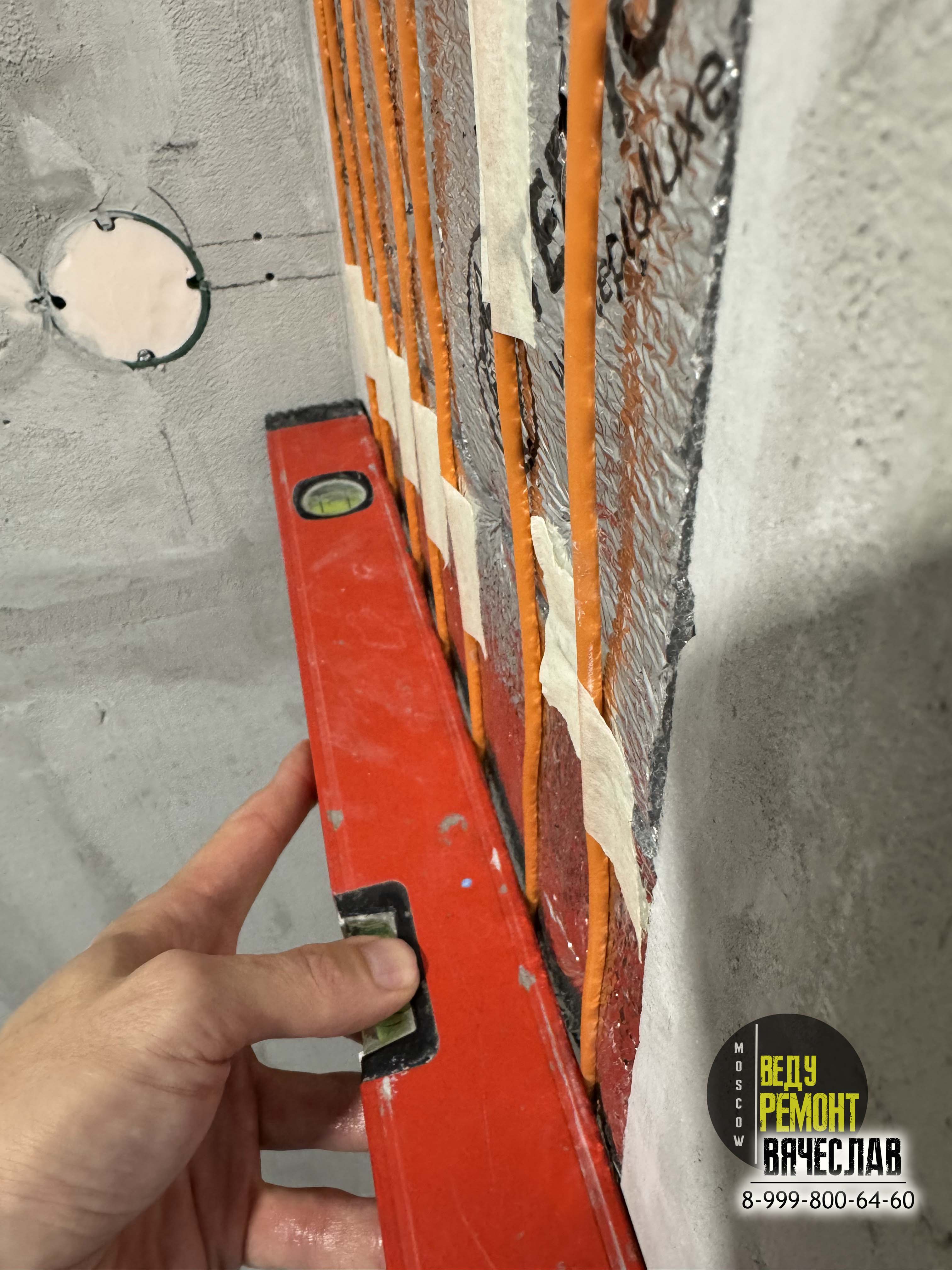

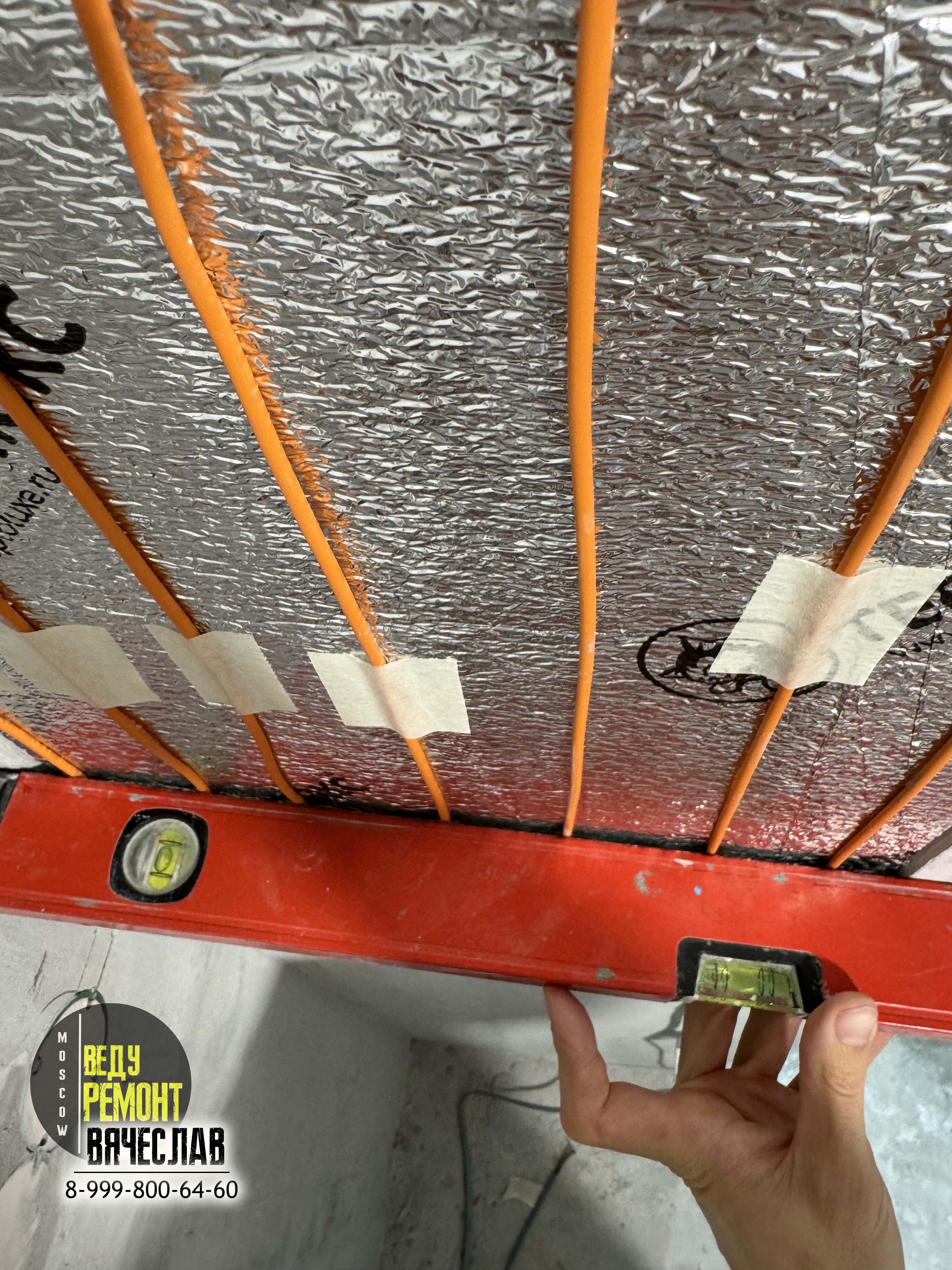

ТЕПЛАЯ СТЕНА. Один из способов ее исполнения.
DSC06292IMG_7752IMG_7753БЕРУ В РАБОТУ (по предварительному согласованию):

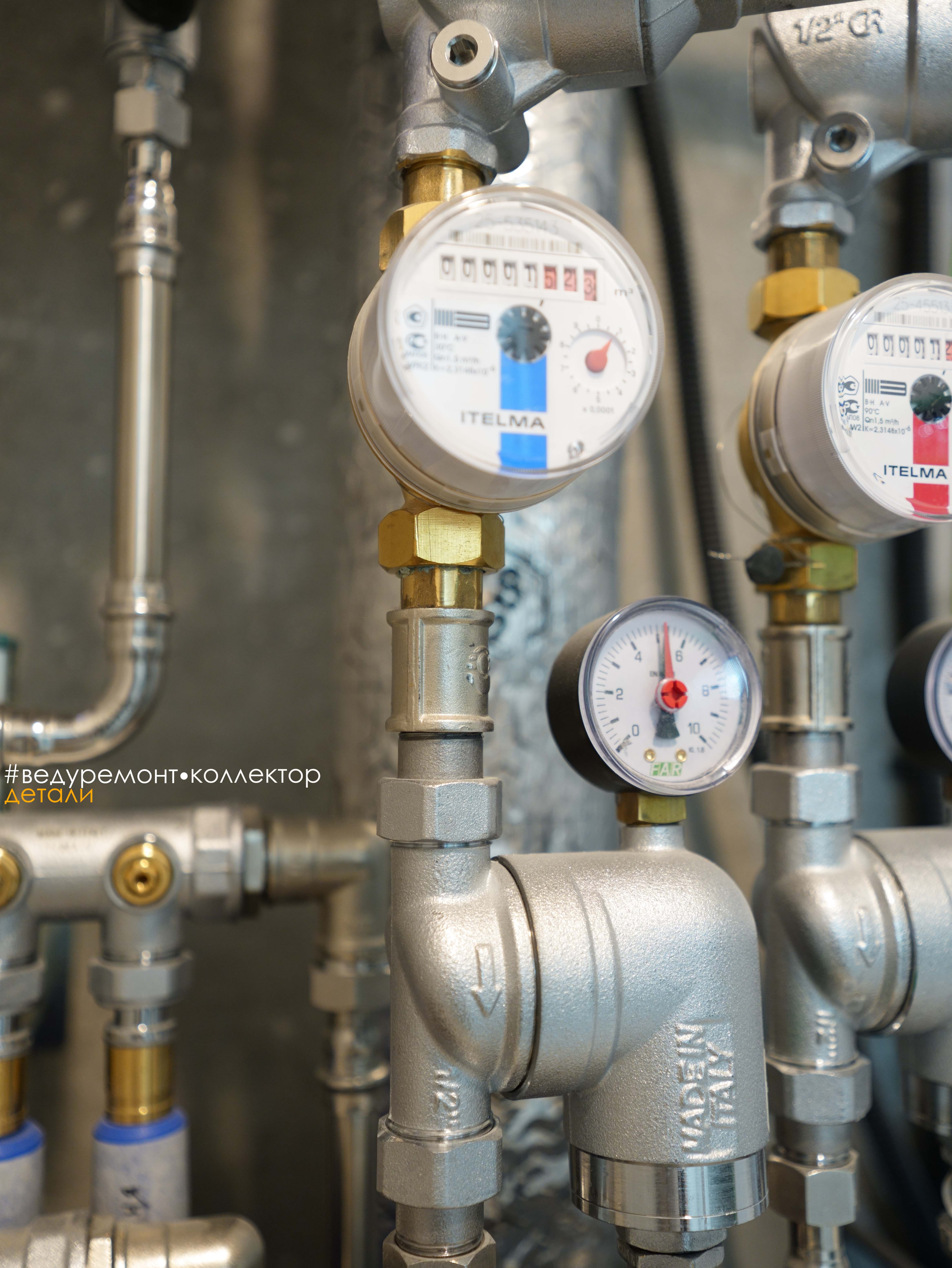

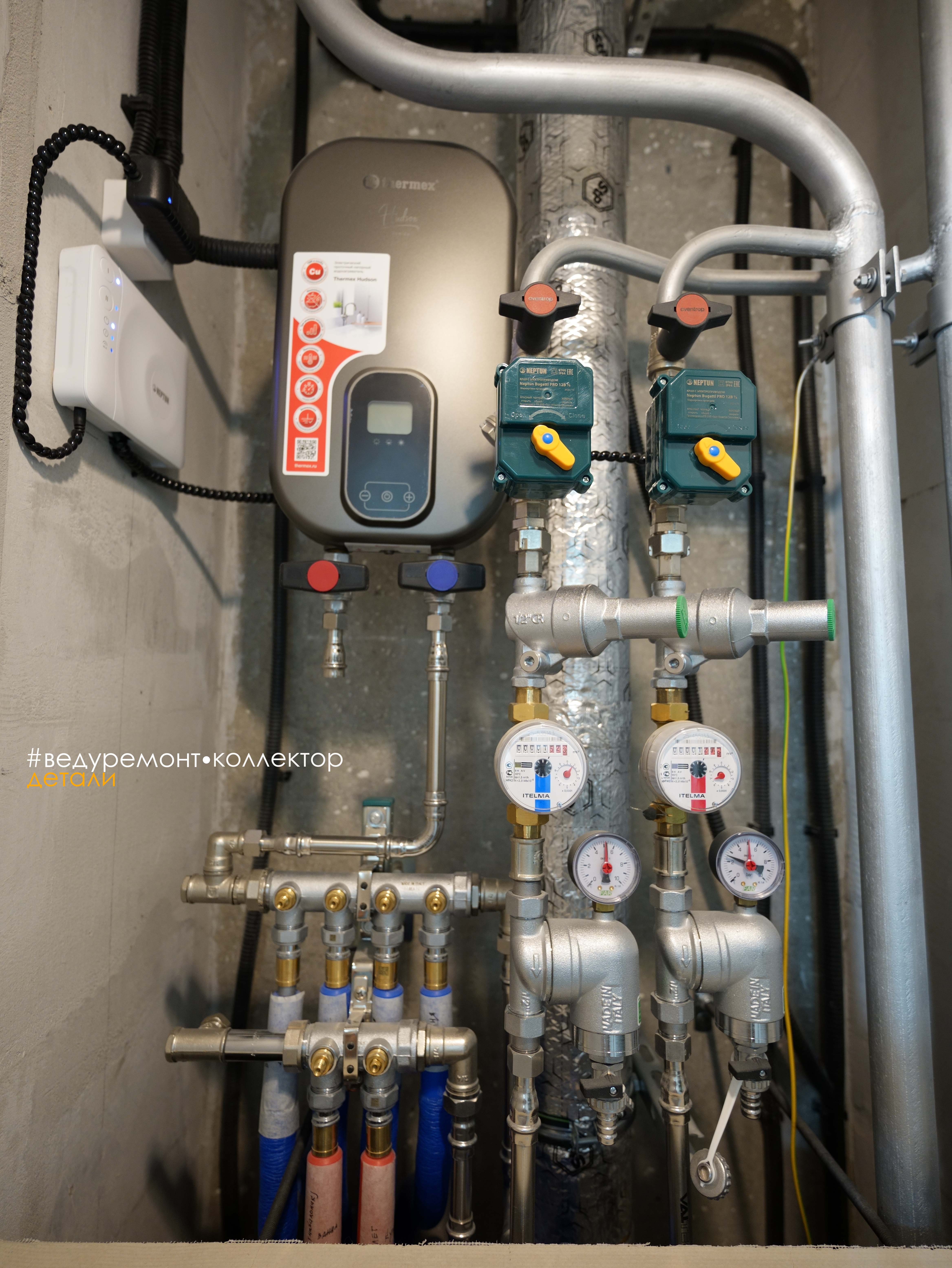

DSC06569_1ФУНКЦИОНАЛЬНЫЙ МИНИМАЛИЗМ.
Коллекторный узел на стадии сборки и размещения. Долгие обсуждения с Заказчиком на темы размещения и комплектации, неоднократные подгонки, изменения, доработки, внимание к пожеланиям, внимание к деталям- все это на 1 квадратном метре. С одной стороны места предостаточно, с другой, есть определенные личные моменты-я бы даже сказал не обсуждаемые пожелания, которые не позволяют собирать узел с ходу. Озвучить их я не могу- это личные, определенно веские нюансы. Если Заказчик даст "добро" - думаю опишу весь этап с ориентиром на детали.

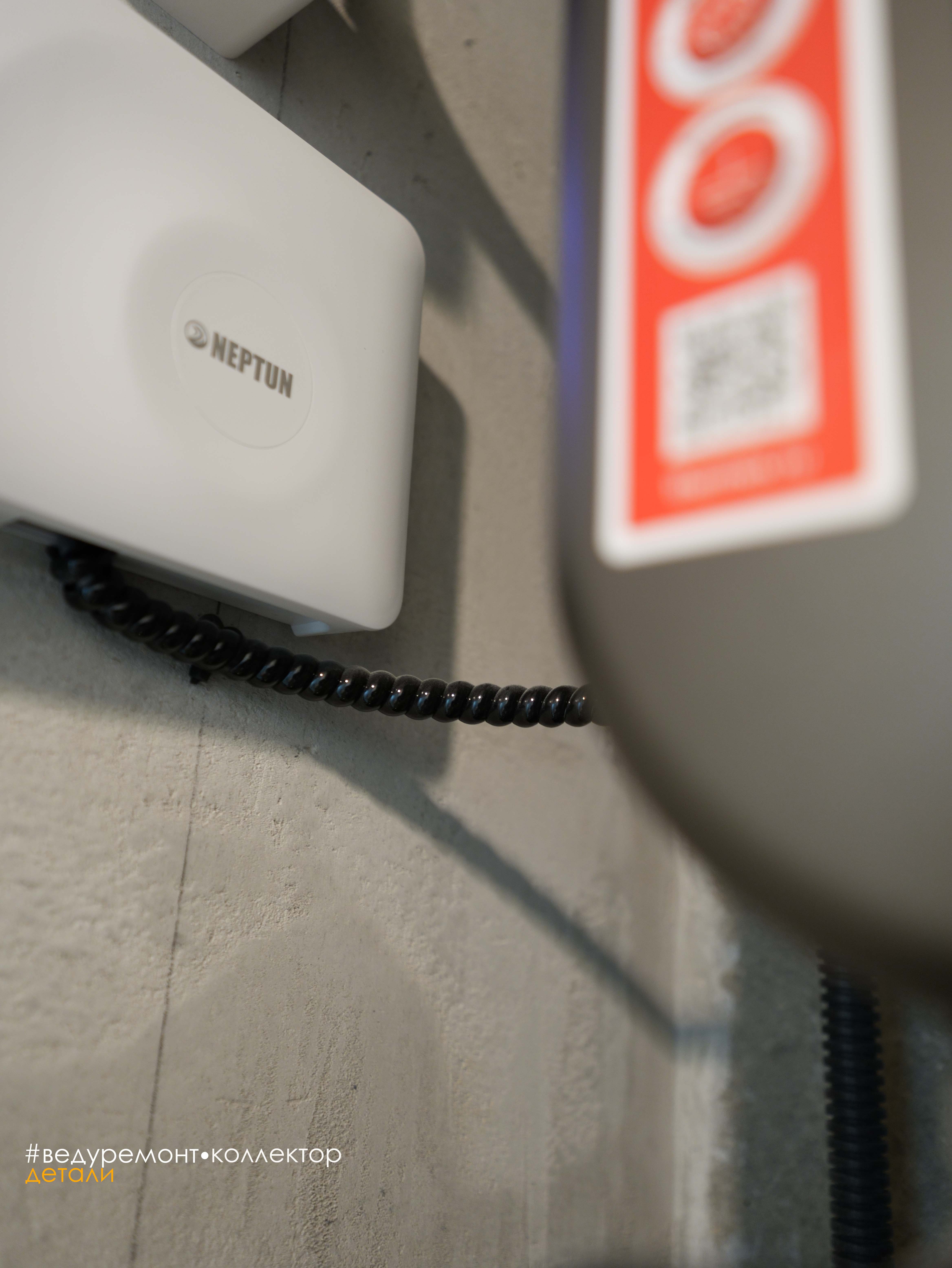

06.12.2025 в 21:14:05

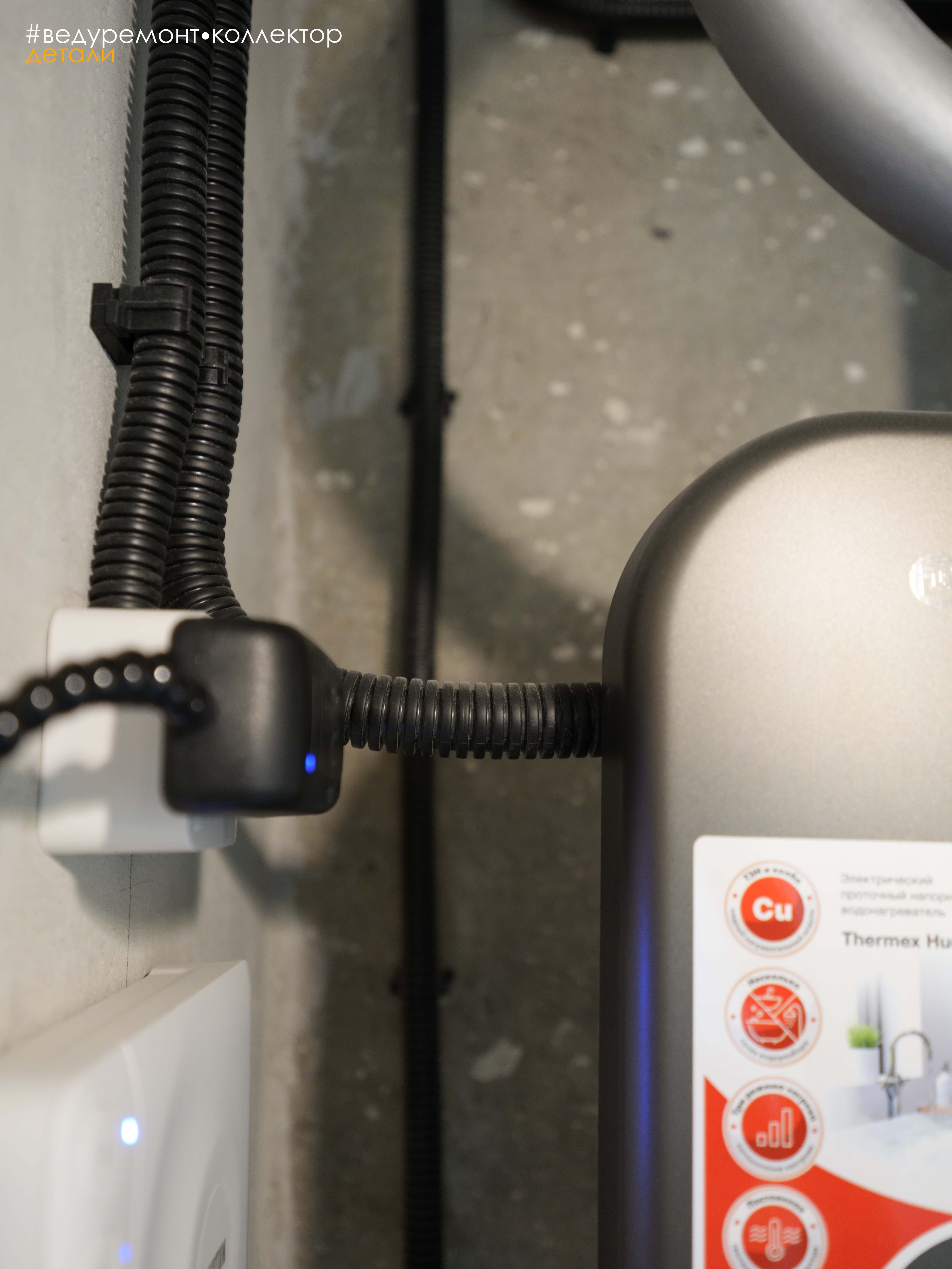

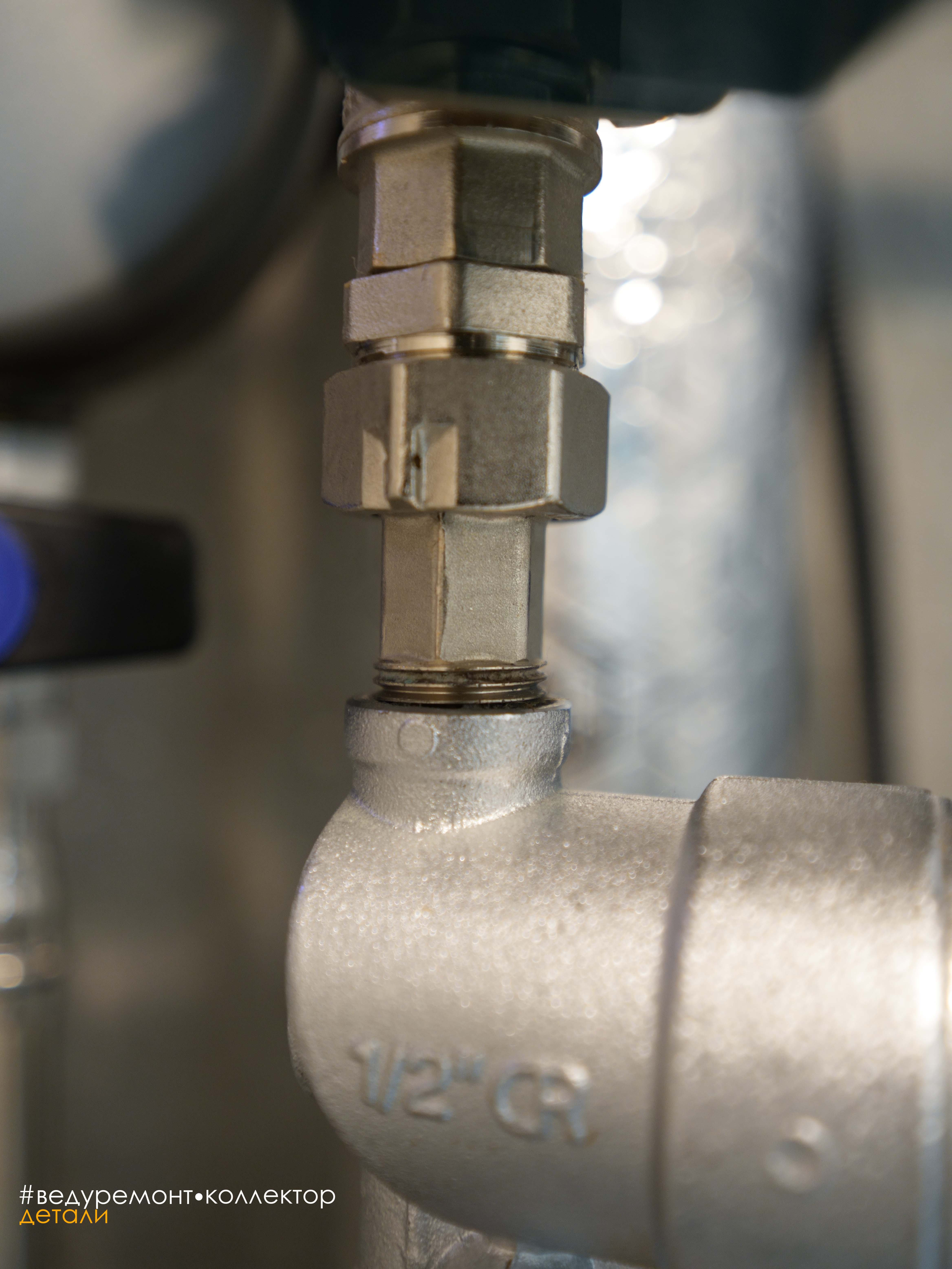

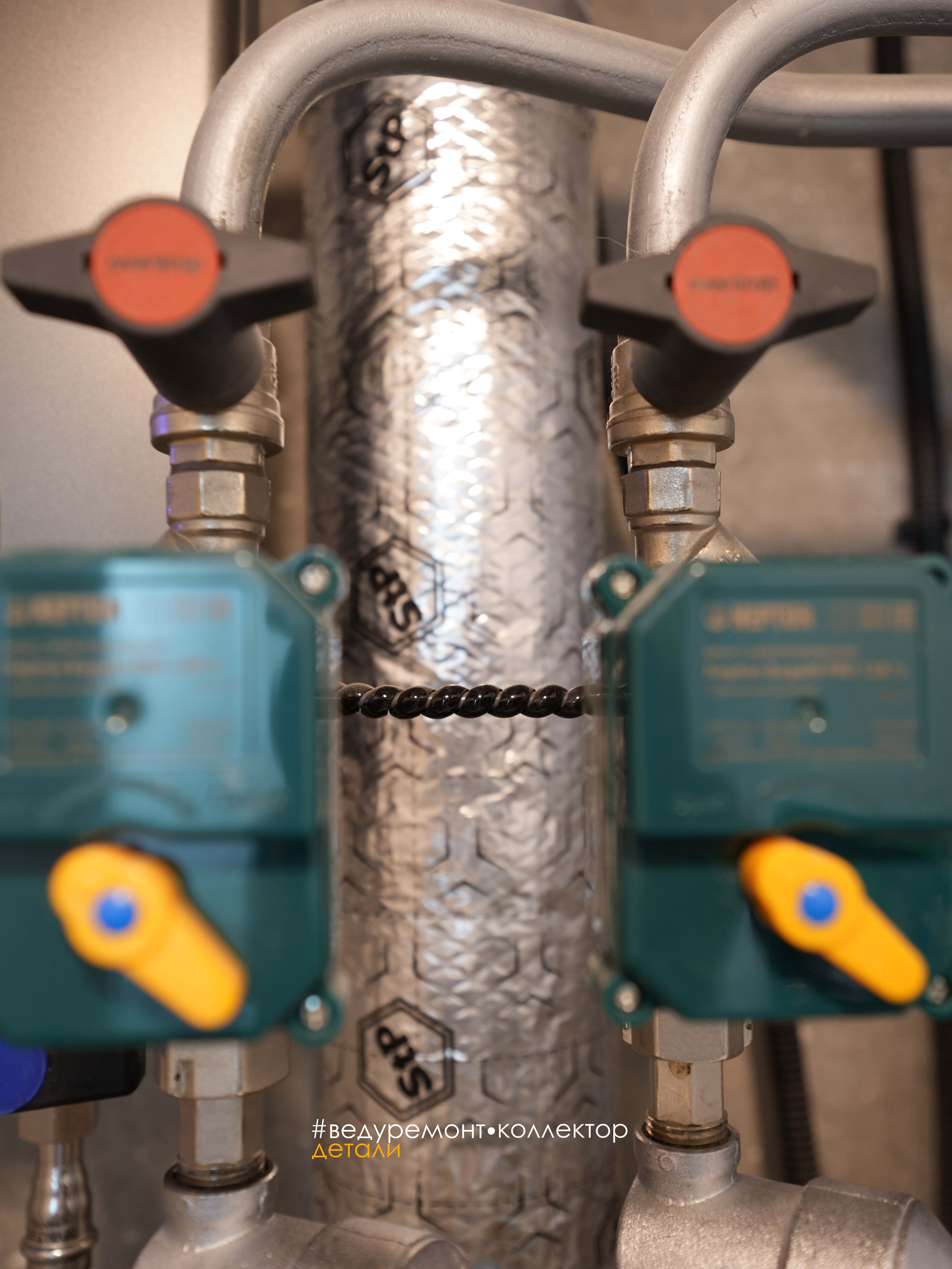

КАК Я ВИЖУ КОЛЛЕКТОРНЫЙ УЗЕЛ ТЕКУЩЕГО ОБЪЕКТА ИСХОДЯ ИЗ ПОЖЕЛАНИЙ ЗАКАЗЧИКА, ЧТО СОГЛАСОВАНО И КАК РЕАЛИЗОВАНО.
Так это все было:DSC01943
DSC01939 В данном проекте происходит очень много обсуждений. Прежде чем что-то реализовать, мы с Заказчиком рассматриваем все возможные варианты. От части предложенных мной вариантов - Заказчик отказывается. От части предложенных вариантов Заказчиком - отказываюсь или дорабатываю я. В ходе дискуссий и иногда даже споров(если это можно так назвать) - мы приходим к общему мнению...
ЧТО ПОЛУЧАЕТСЯ: IMG_8751DSC06733KWCP9705DSC06736 НЕМНОГО ПРО АККУРАТНОСТЬ И ВНИМАНИЕ К ДЕТАЛЯМ: DSC06737DSC06739DSC06743 DSC06744DSC06746 DSC06741 АККУРАТНОСТЬ СБОРКИ УЗЛОВ - НЕОТЪЕМЛЕМЫЙ ЭЛЕМЕНТ ПРИ РЕАЛИЗАЦИИ: DSC06738 DSC06749DSC06750DSC06751DSC06755DSC06752 Есть моменты, которые стоит доработать, навести чистоту и можно считать коллекторный узел собранным.
