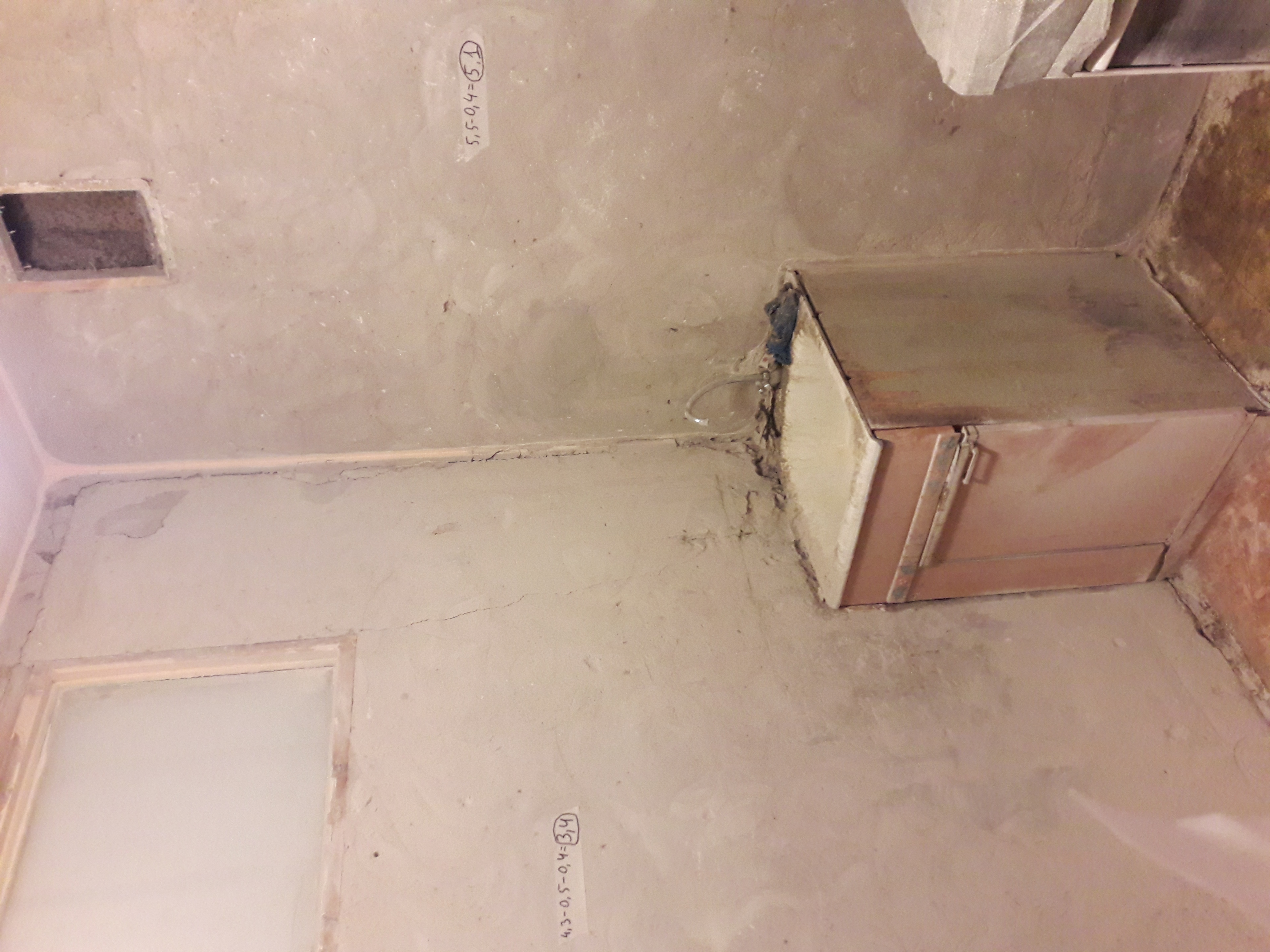

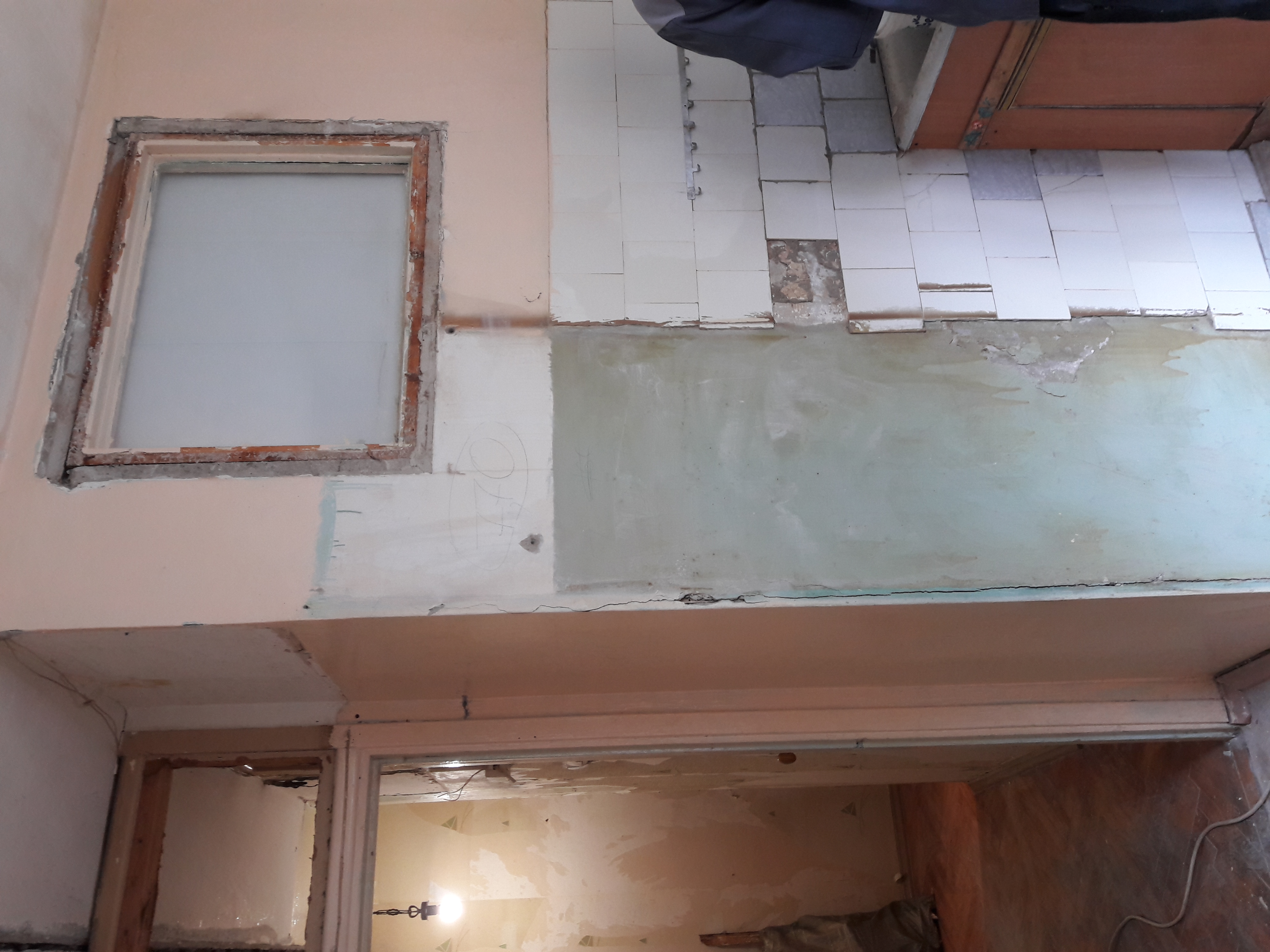

Здравствуйте! :) В этот субботний вечер хочу представить Вам очередную порцию фотографий о проделанной работе по подготовке стен во вторичном жилье к выравниванию штукатурными смесями. На данном примере под обоями снова были слоя шпаклёвки нанесённые непосредственно на основание.
так было - ДО удаления шпаклевки
А вот так стало ПОСЛЕ удаления шпаклёвки!
Ниже пару фото с близкого расстояния. Фото межкомнатной стены, так называемой "гипсолитовой" перегородки, после очистки:
Работы проводились, как и всегда, при помощи шлифовальной машины по бетону от Bosch оснащённой алмазной чашей Diam, в паре со строительным пылесосом Metabo! :yu:
Делайте подготовку основательно! И будет Вас радовать хороший ремонт долгие годы! :yu:

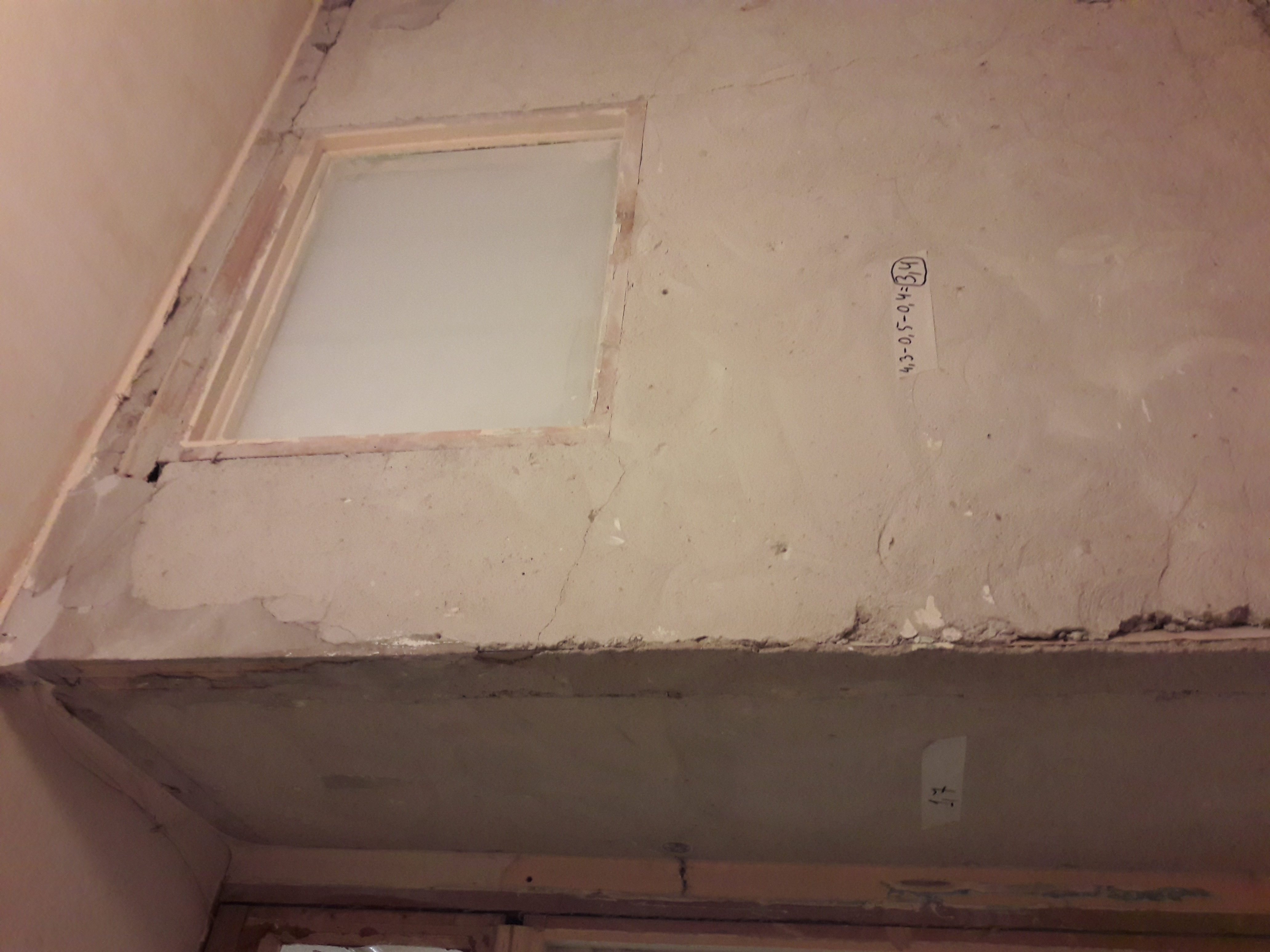

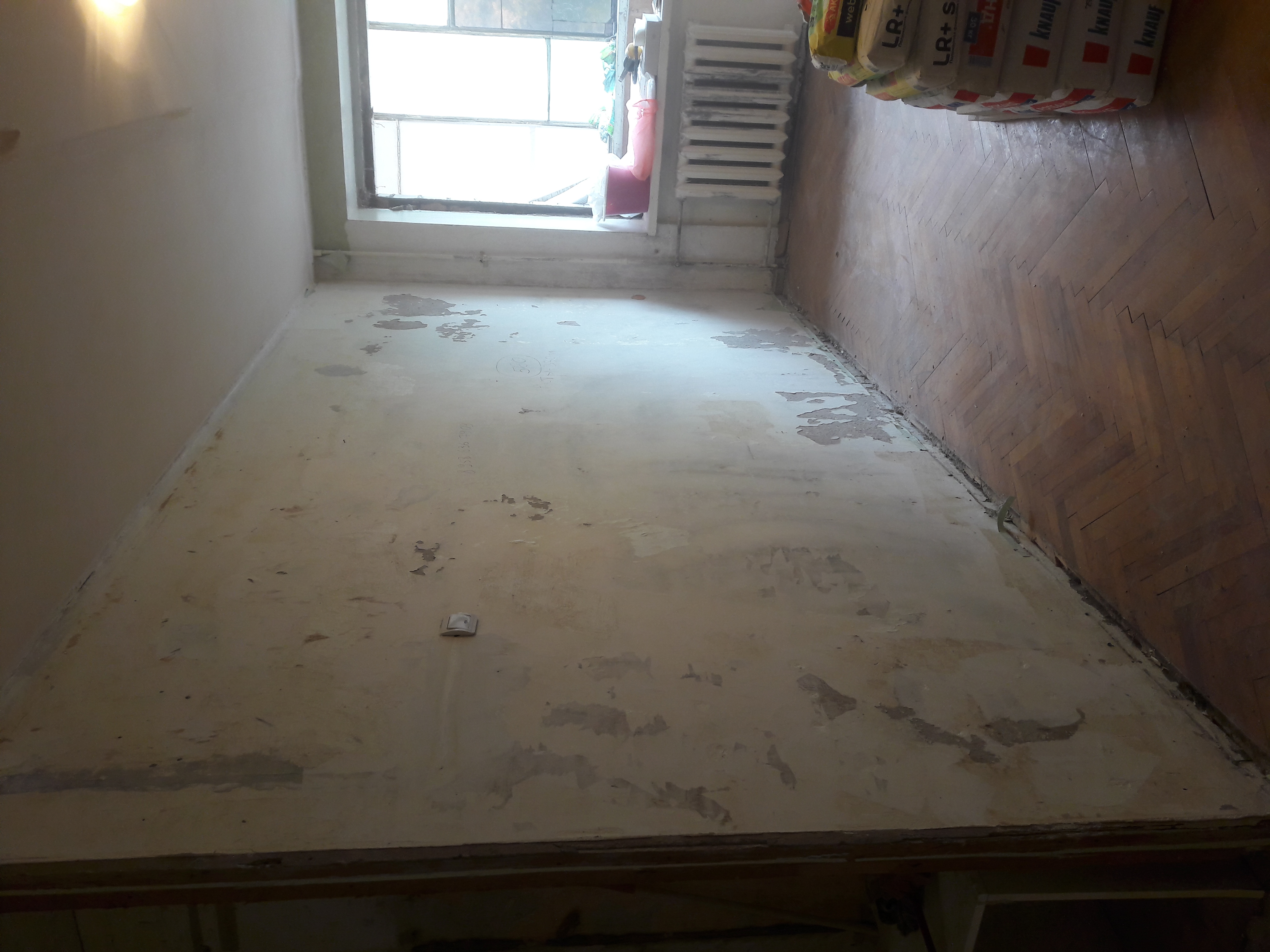

Здравствуйте. :) Хочу представить ещё один фотоотчёт о произведённой работе по подготовке стен к нанесению нового выравнивающего слоя (подготовка к оштукатуриванию). В этот раз задача была в удалении старой шпатлёвки и небольшого участка стены с нанесённой поверх шпатлёвки краской.
Вот что было:
Фото остальных стен на момент начала работ не сделано.
В процессе....
Вот-так преображаются стены при проведении работ шлифовальной машиной оснащённой алмазной чашкой :o
Результат работы:
На фотографиях выше прекрасно видно множество открывшихся трещин в стенах панельного многоэтажного дома :cool: (но это уже другая история...)

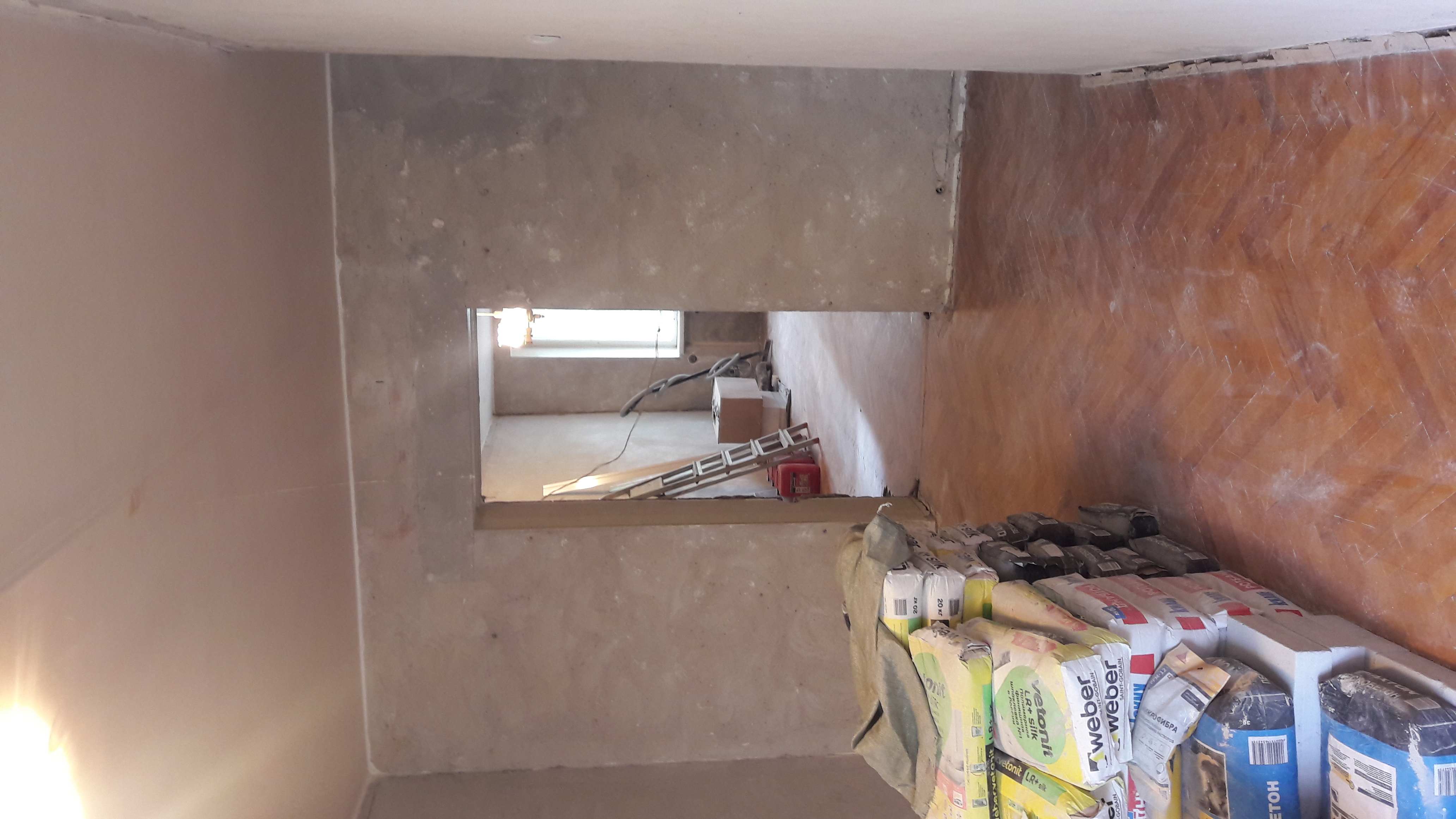

Вот и кончилось лето... Пришла осень, а вместе с ней холодные, промозглые деньки....
Зато как комфортно работать без жары! :yu:
И пока на улице моросят дожди, в какой то квартире активно идет работа по подготовке стен к оштукатуриванию!
Прошел день...
Совсем другое дело... :)
Любое большое дело требует основательной подготовки. Внимание к ньюансам - залог хорошего результата!

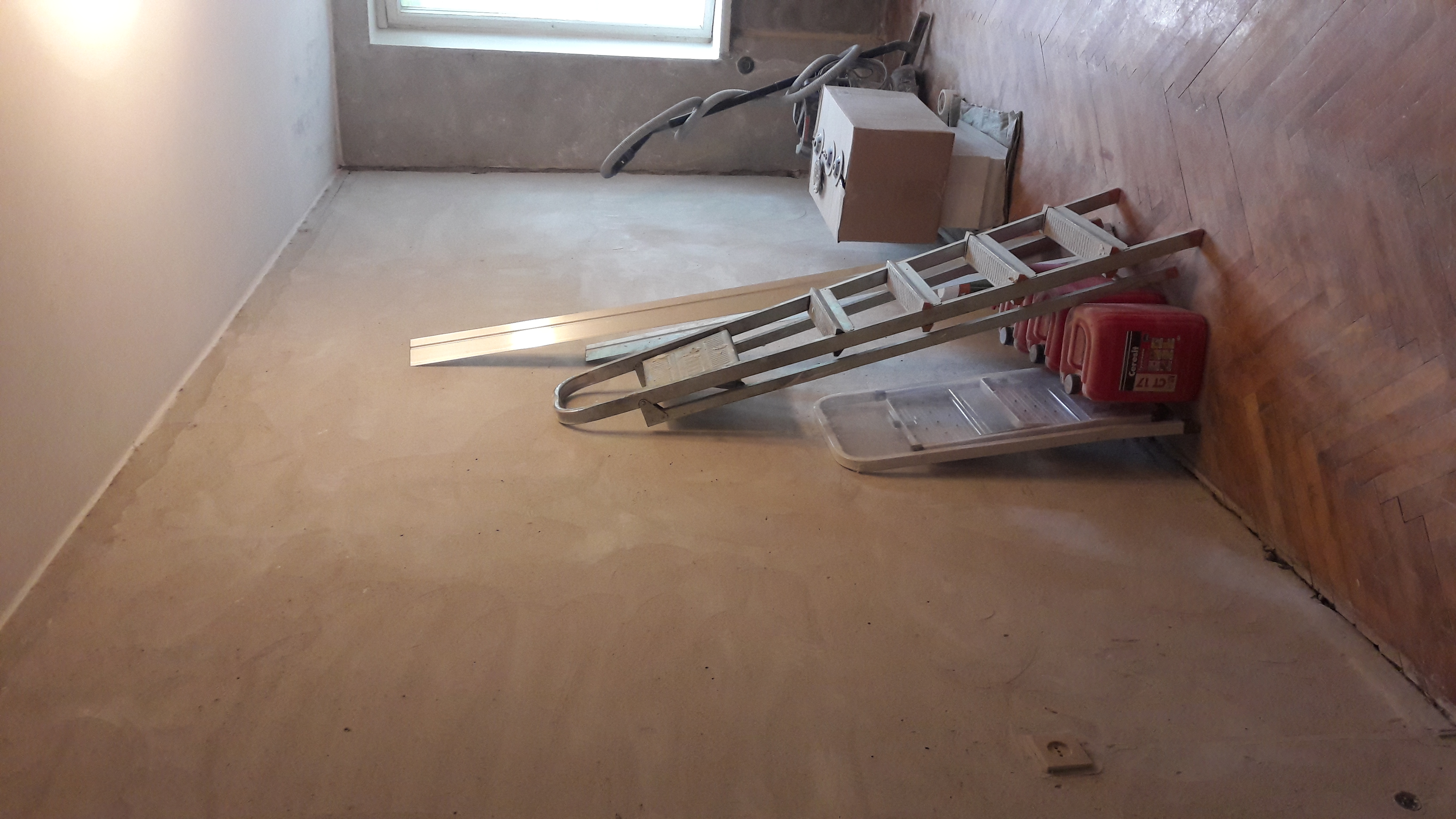

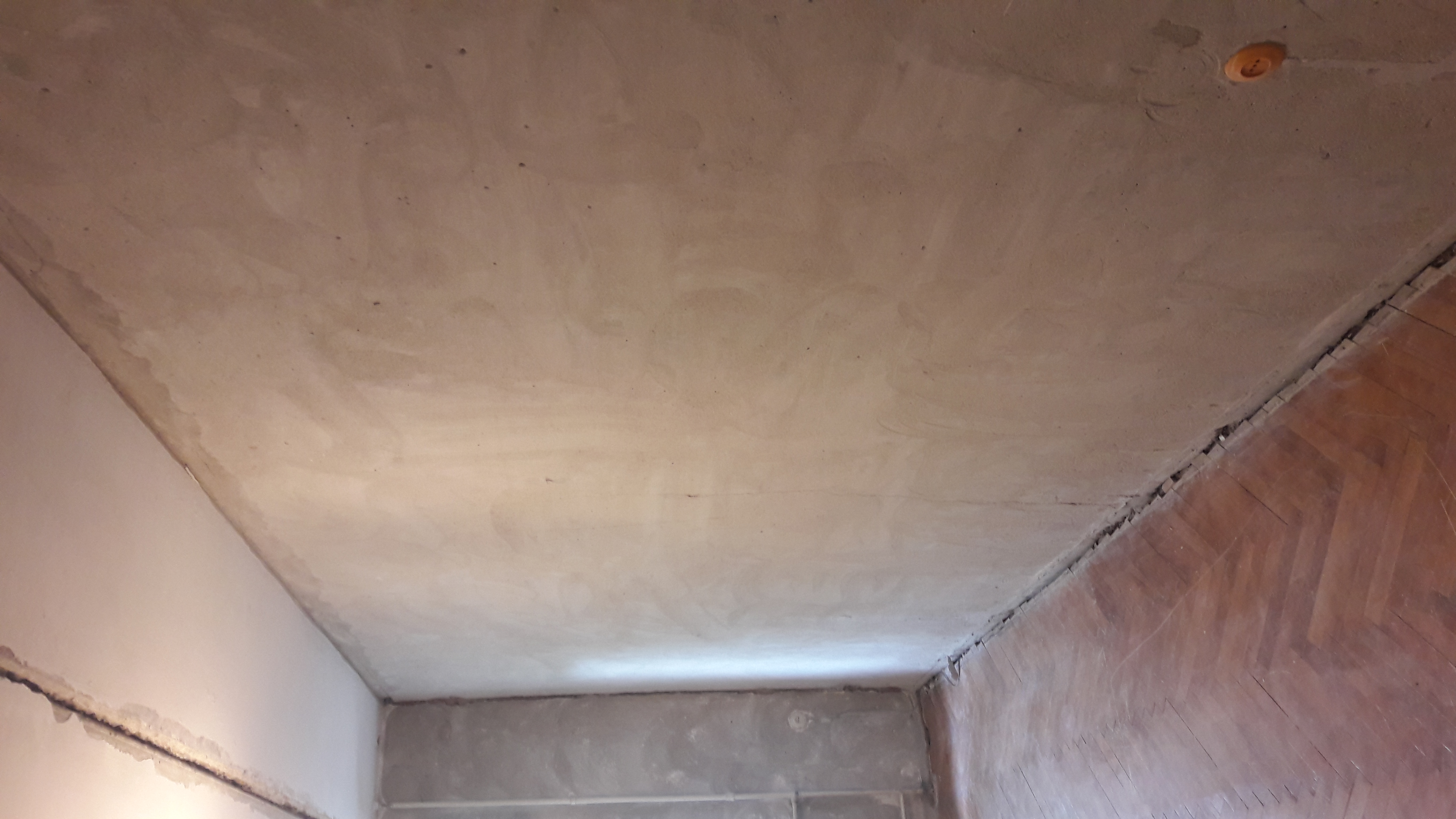

Вечер добрый!)) :) Продолжим пополнение темки новыми фотографиями выполненной работы :p Где-то в Москве, на юго-западе, в старенькой но очень просторной квартире....
Стена за стеной очищаются от слоев шпаклевки и обойного клея...
Готовясь к дальнейшему преображению руками опытных маляров!))) :yu:

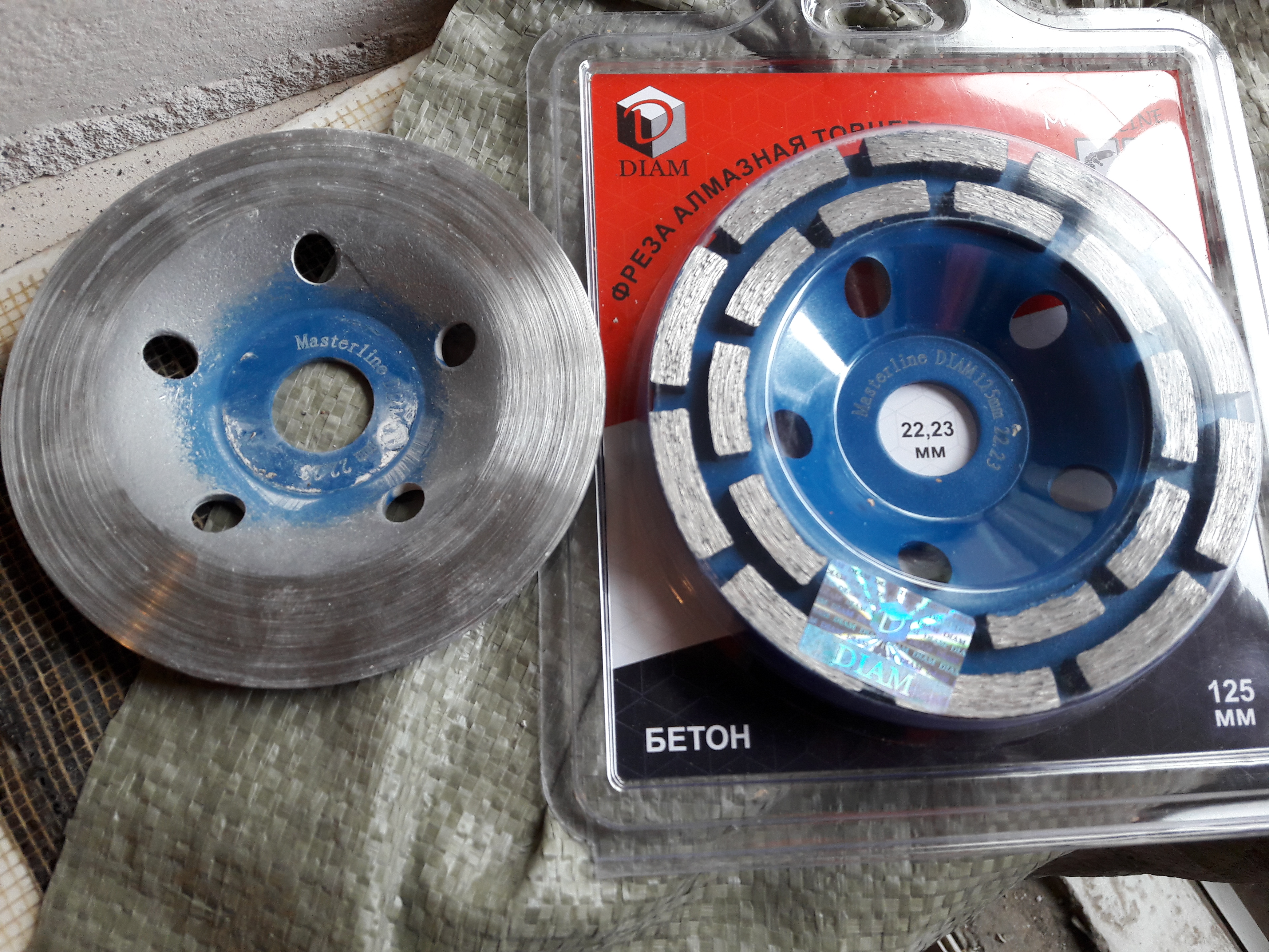

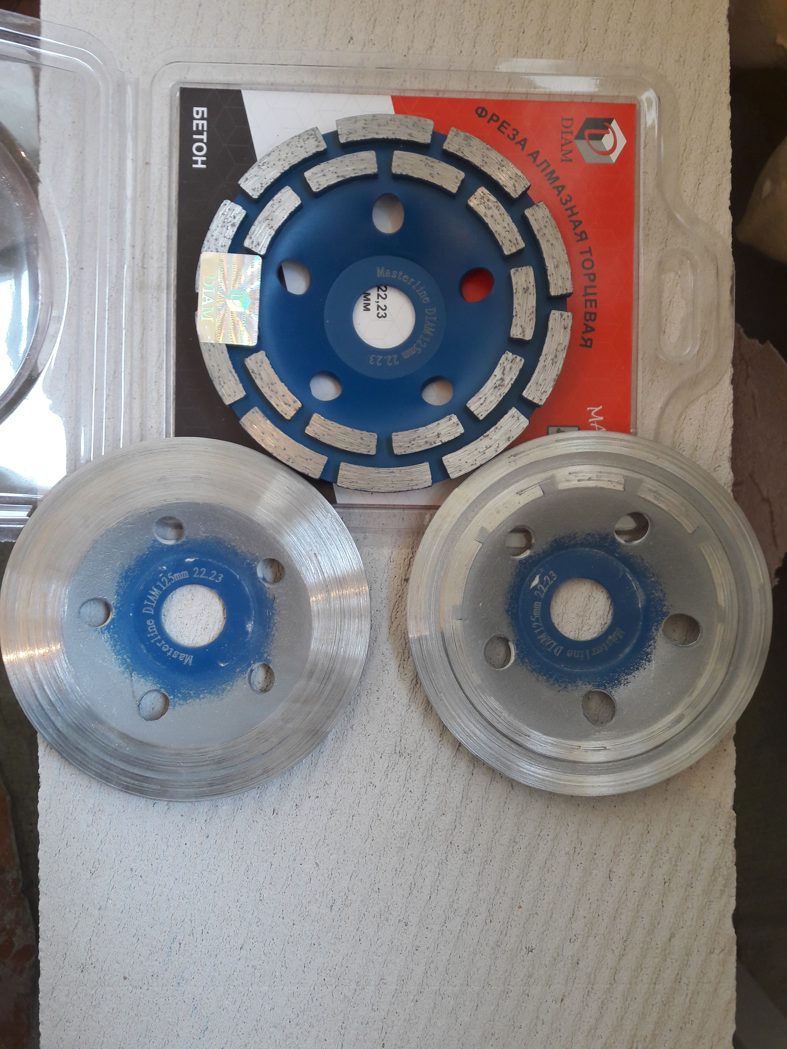

Здравствуйте! :) Хочу продемонстрировать Вам в наглядном сравнении внешний вид настоящих "боевых снарядов", а именно тех самых алмазных чашек DIAM, которые я применяю на шлифмашине для зачистки стен от шпатлёвки.
Вот так потрёпаны они после тяжёлой схватки с десятками квадратных метров стен.......
На третьем фото, показаны сразу четыре чашки с одного объекта. Именно столько понадобилось для зачистки стен трёхкомнатной квартиры. :cool:
Главное - в итоге проделанной работы, получено подготовленное основание для дальнейших работ по коррекции стен!
