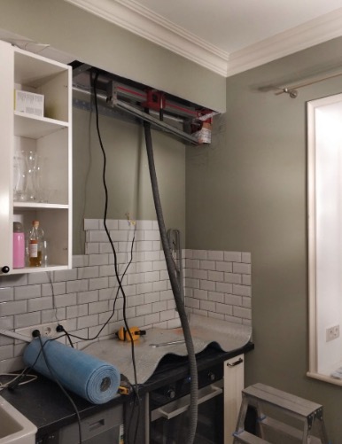

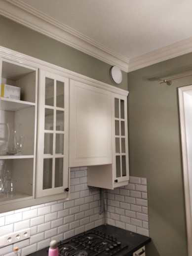

Вводные данные: семья сделала дорогостоящий ремонт год назад, мастера провели вытяжную вентиляцию во все комнаты, на кухне установили "зонт". Итог: затхло, душно, жарко, запахи из кухни во всей квартире и у соседей. При открытых окнах дикий сквозняк, грязь и пыль - рядом ТТК. ⠀ Оказалось, что кухонный "зонт" завели в санузловую вытяжку, что категорически запрещено СанПином. Постоянного притока нет, поэтому и эффекта от вытяжной вентиляции в комнатах тоже нет. ⠀ В рамках ограниченного бюджета установили бризер Тион 3S в комнату с окнами на дорогу, клапан КПВ (временно) в комнату с окнами во двор. На кухне - независимую вытяжку на улицу на базе бесшумного вентилятора Marley Smart. ⠀ Бюджет решения - 79 т.р. Обращение клиента - 26/12, выезд инженера 27/12, монтаж 28/12.

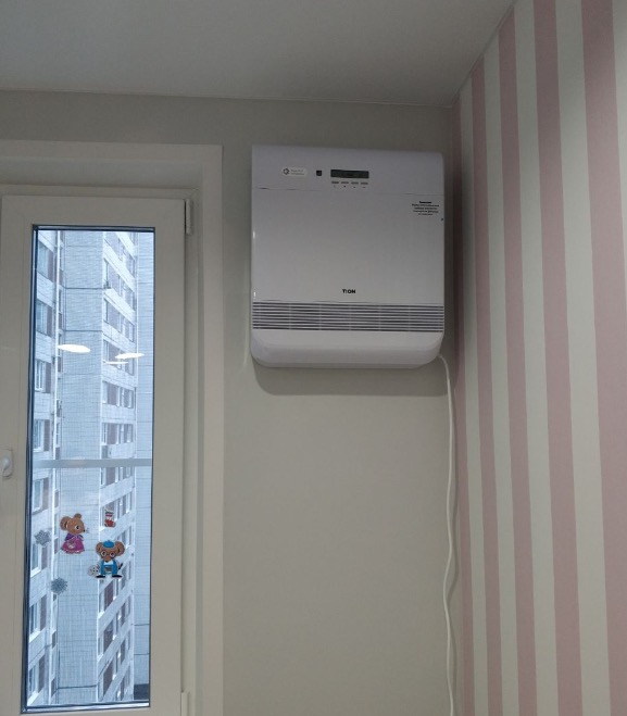

08.01.2020 в 15:09:45

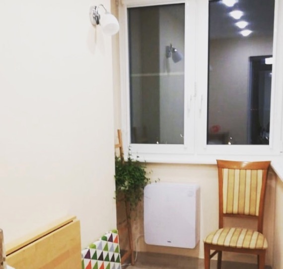

Бризер Тион 3S в детской комнате. Отличное решение для детской по степени фильтрации, тихой работе, удобству управления. Проверенный годами продукт. Каждый бризер мы с напарником перед отгрузкой проверяем на работоспособность и отсутствие запахов, лишних шумов.

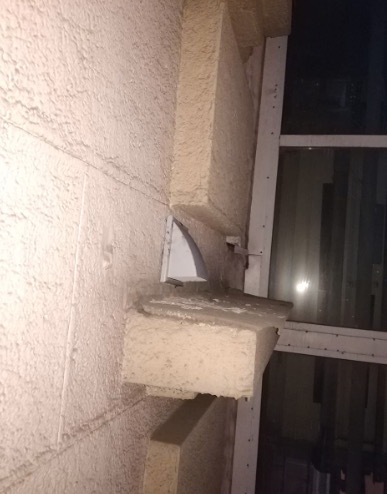

18.01.2020 в 19:00:11

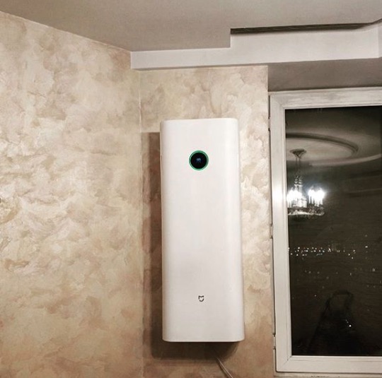

Приточная установка Xiaomi с производительностью до 300 кубов и электронагревателем. По просьбе заказчика сделали выпуск наружного козырька на 6 см - величину грядущего утепления фасада. Выполнили герметизацию при помощи эластичного клея-герметика для заделки наружных швов (температурный диапазон -40..+90).

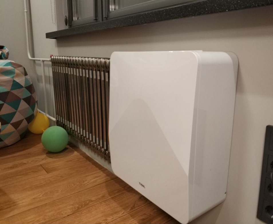

21.01.2020 в 16:21:34

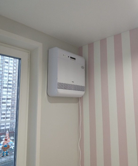

Бризер Тион О2 в детской комнате. В воскресенье по заявке клиента обследовал квартиру как инженер: очень душно, начала появляться плесень, при этом в семье младенец. Окна практически не открывают. ⠀ Бюджет сейчас ограничен, но впоследствии клиенты хотят установить бризеры во все комнаты. Тион О2 устроил их по характеристикам, уровню фильтрации, стоимости и проверке временем (этой модели 7 лет). Сегодня наша бригада смонтировала бризер на высоте около 2-х метров - чтобы оставить место для мебели, которая будет установлена под ним.

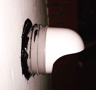

23.01.2020 в 10:31:19
Бризер Тион 3S с "долгой историей" монтажа. Предмонтаж и навеску мы сделали в прошлом году, клиент изначально планировал не сверлить вентфасад (керамогранит), а брать воздух из-под него. Но в итоге передумал и обратился с запросом на прохождение сквозного отверстия. ⠀ Оперативно выехали и пропилили наружную плитку, перемонтировали канал, установили наружную решетку. В работе помогал альпинист. ⠀ В зданиях с вентилируемым фасадом существует 3 варианта монтажа: ️⃣ бурение до плитки и забор воздуха из-под вентфасада; ️⃣ сквозное прямое бурение стены и плитки; *️⃣ бурение вбок с торцевым удлинителем и выводом в откос окна. ⠀ Вариант выбирает клиент на основе предоставленной нами
исчерпывающей информации и рекомендаций. В случаях, когда по договору с застройщиком или УК нельзя портить внешний вид фасада, вариант 2 отпадает.

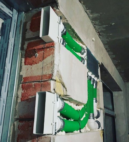

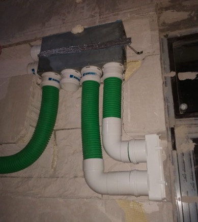

24.01.2020 в 11:34:19

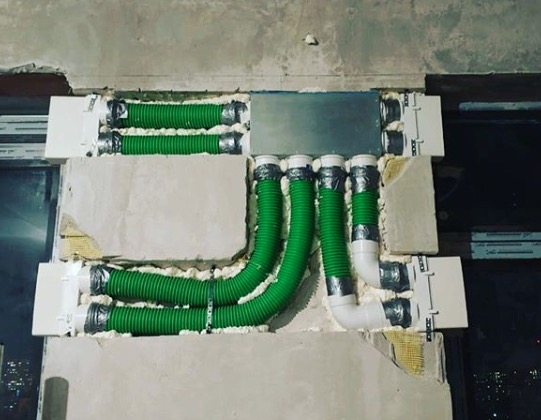

В рамках 1-го этапа монтажа приточной установки Минибокс 300 смонтировали коллектор с разводкой полужёсткими воздуховодами диаметром 75 мм на 4 решетки. Коллектор и воздуховоды, антибактериальные и антистатические - бренда Blaufast. ⠀ И коллектор, и воздуховоды утопили в пеноблок так, что когда всё заделают, габариты стены останутся исходными (тем, в частности, технология Blaufast и хороша - практически не скрадывает пространство).
Работали бригадой из 3-х человек, управились за рабочий день.
