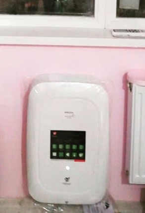

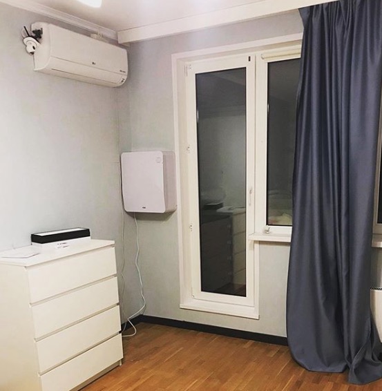

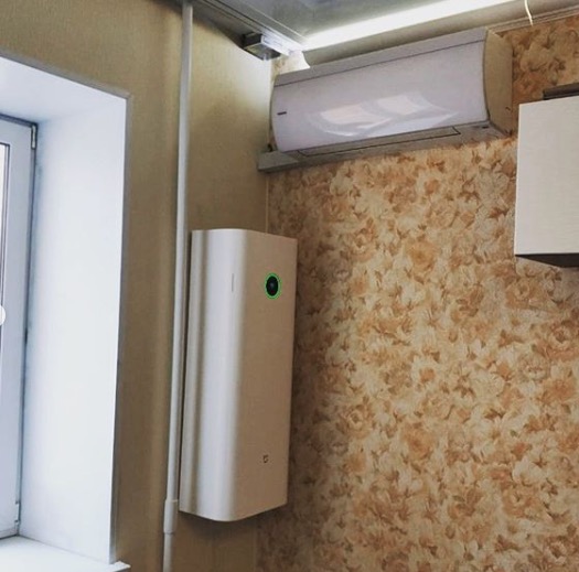

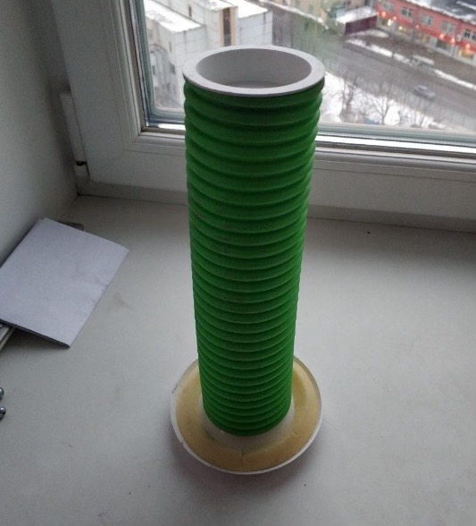

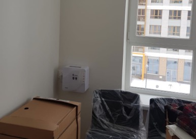

Интересный кейс: позвонил новый клиент в 9 утра в воскресенье (это нетипично рано для воскресенья). Хотел подобрать компактную приточку с подогревом на место Аэропака. Когда он выбрал Аэропак (покупал не у нас), никто не учёл, что он без нагревателя, а квартира на 15-м этаже в месте, где очень сильно гуляют ветра. В итоге даже при выключении прибора в комнату сильно задувает и завывает ветер - заслонка негерметичная, не справляется. ⠀ Пространство, где пробурено отверстие, небольшое, по габаритам из приборов с подогревом и автоматическим клапаном подошёл только Тион Лайт. Его мы и установили, экстренно выехав в тот же день. Для надёжности снаружи навесили вент.колпак, внутрь канала вставили трубу с заглушкой. ⠀ Клиент написал, что доволен, проблема решена.

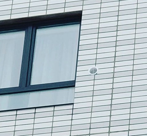

ventoved, Если общедомовая вытяжка не работает или слабая, и это невозможно или сложно починить, непосредственное удаление загрязненного воздуха на улицу — работающее и эффективное решение.

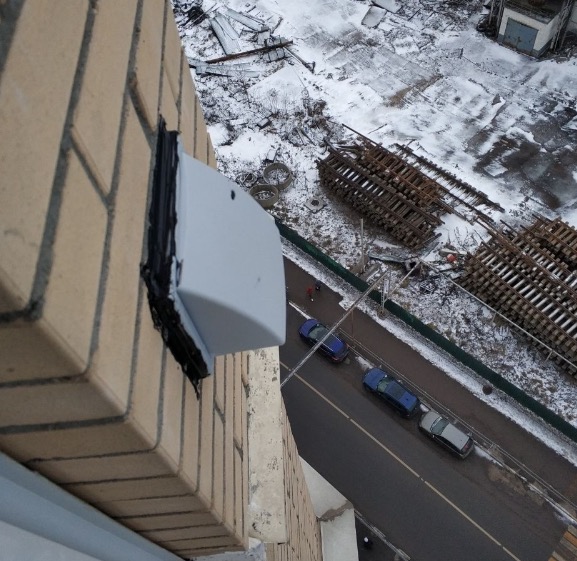

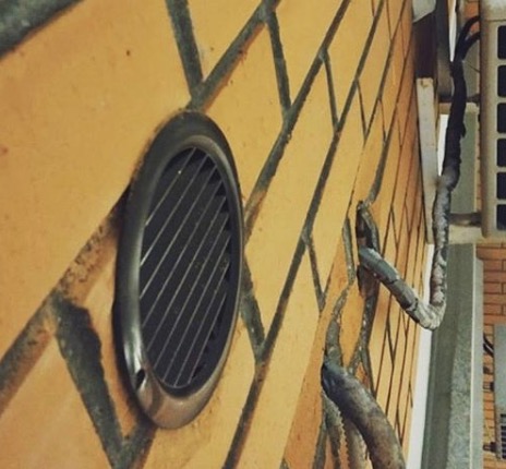

Круто, приятно смотреть на работы, подскажите, а как решаете вопрос с задувом холода и морозного ветра в квартиру? А то стою на перепутье, куда вытяжку над варочной поверхностью выводить, очень хочется на улицу. МКД, 22 этаж.
ventoved
ventoved
Регистрация: 26.01.2018
Сообщений: 252
28.01.2020 в 23:30:41
AH-74 написал:
AH-74,
  • Клюв с обратным клапаном
  • Зонт с обратным клапаном
  • Утепление канала от зонта до клюва

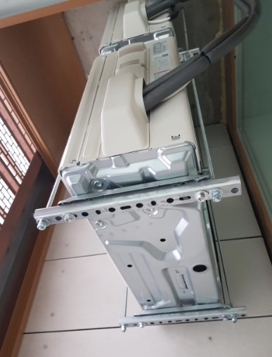

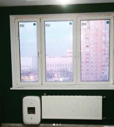

Вчера закрыли проект в ЖК Life-Ботанический сад: смонтировали две инверторные сплит-системы Mitsubishi Electric в дополнение к 4-м бризерам Тион Лайт (их мы монтировали на прошлой неделе). ⠀ Таким образом, в квартире сейчас организовано и поступление свежего, чистого воздуха во все комнаты, и поддержание комфортной температуры в комнатах, окна которых выходят на солнечную сторону. ⠀ Кондиционеры Mitsubishi Electric были выбраны как максимально надёжные и качественные. Бризеры Tion Lite — как компактные с подогревом и HEPA-фильтрами. ⠀ Стоимость проекта со всем оборудованием (4 бризера с дополнительными фильтрами, 2 инверторных кондиционера), расходными материалами и монтажом под ключ составила 238 тыс.руб.

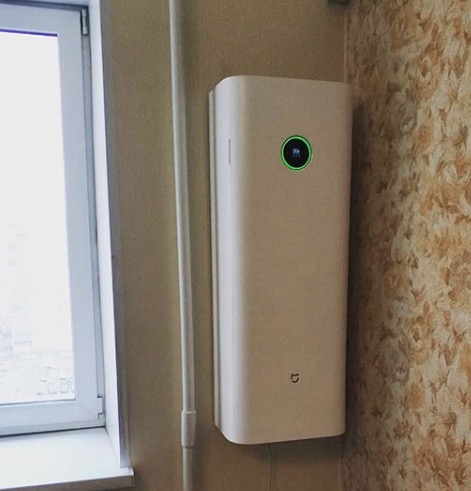

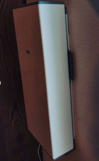

Приточно-очистительный комплекс Xiaomi Air Purifier с производительностью 300 м3/ч. Одна из самых мощных компактных вентустановок. Модель с электроподогревом. Прибор не сертифицирован в РФ, поэтому клиенты заказывают его в китайских интернет-магазинах. Инструкция на китайском, не все характеристики понятны )) Но прибор добротный, относительно тихий для своей мощности.

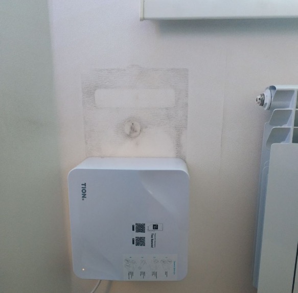

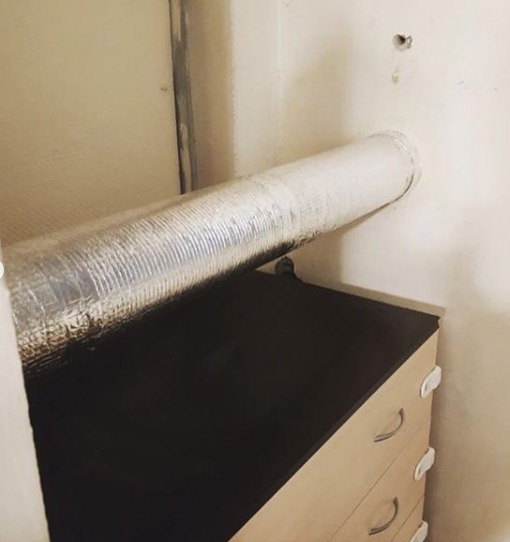

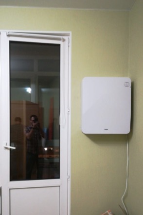

Бризер Тион 3S в детской комнате, где живёт ребёнок с поллинозом. Монтаж с прокладкой воздуховода ПВХ через балкон. ⠀ Поскольку балкон неутепленный, вариант размещения бризера на нём не рассматривался. Выбирали между воздуховодом (и его траекторией) и навеской клапана на балкон. От последнего варианта отказались, чтобы на балконе не скапливалась грязь. ⠀ Мама малыша колебалась, но решилась-таки установить Тион ближе к сезону пыления и цветения, почитав положительные отзывы других мам аллергиков. Установленный в бризерах HEPA-фильтр 11-го класса полностью задерживает мельчайшие частицы пыльцы (как и других загрязнений). Благодаря этому люди с аллергией дома могут свободно дышать свежим воздухом. Фильтры в Тионе ёмкие, их хватает надолго. ⠀ Также в модели 3С есть режим рециркуляции, обеспечивающий дополнительную защиту: бризер очищает не только приточный воздух, но и воздух, циркулирующий внутри комнаты. ⠀

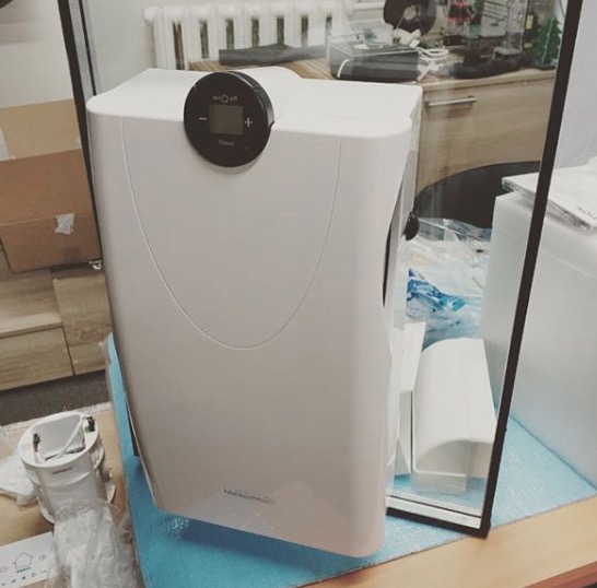

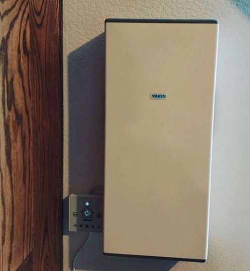

Рекуператор Vakio Base в квартире в Коммунарке. Одно из самых бюджетных (16900₽) решений для организации вентиляции. Производится в Новосибирске. ⠀ Vakio может работать на приток, на вытяжку, и в режиме рекуперации - попеременные приток и вытяжка. При рекуперации тепло удаляемого воздуха передаётся поступаемому, так осуществляется подогрев. В комплекте фильтр тонкой очистки, сменные фильтры недорогие - 1000₽ за комплект из 3 штук. Управление осуществляется с настенной панели. Если вам нужна модель с ПДУ и бОльшим количеством режимов, она есть - это Vakio Plus. ⠀ Также в линейке Vakio есть модели Lumi для тонких стен и Window для монтажа на окна (но её можно монтировать и на стены любой ширины, и это самая тихая модель).

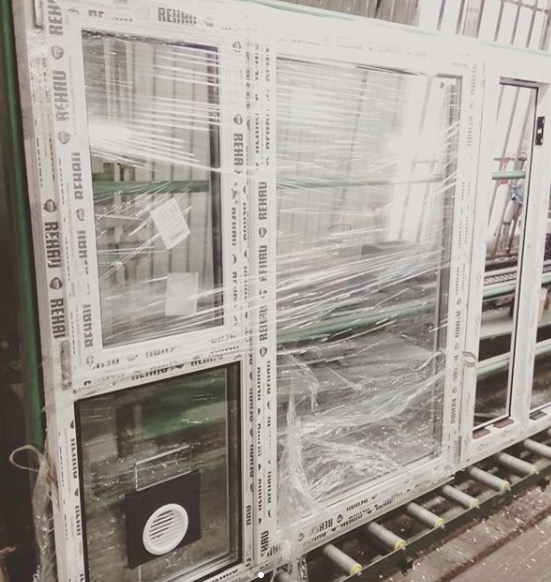

Подготовка к монтажу стеклопакета с предустановленным на нём проветривателем Аэропак. Клиент менял оконную раму полностью, поэтому было решено сразу изготовить стеклопакет с отверстием для навески проветривателя. ⠀ Этому же клиенту мы установили Аэропак на стеклопакет в другой комнате два месяца назад, поэтому у него было время проверить эффективность и удобство этого решения.

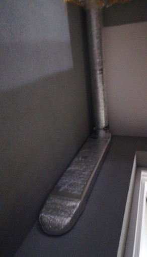

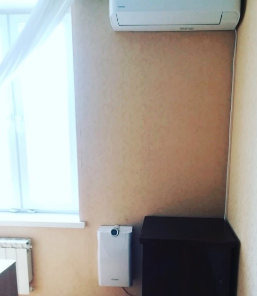

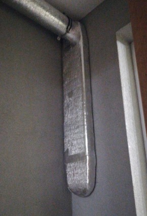

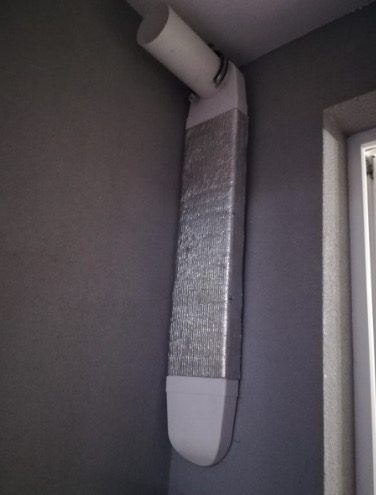

Сложный монтаж бризера Тион 3S с прокладкой воздуховода через лоджию. ПВХ воздуховод 1,5 метра с обклейкой пенофолом (теплоизоляцией). При таком варианте монтажа на лоджии не накапливается пыль и грязь. ⠀ Это второй бризер Тион в квартире клиента, первый он купил несколько лет назад. Насчёт второго были сомнения из-за лоджии, но у нас большой опыт таких установок, проблем не было. ⠀ Тион - лидер продаж в Москве. 3-уровневая мощная система фильтрации (от пыли, запахов, газов, вирусов, пыльцы...), контролируемый подогрев, максимальная шумоизоляция, управление с ПДУ или смартфона, 6 скоростей работы.
