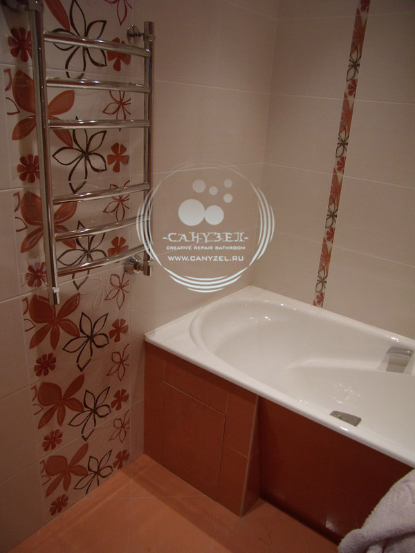

Сделал я у этой конторы операцию "перенос полотенцесущителя". Горькое разочарование.
  1. Санузел товарищ "разнес" (сняли бачок унитаза, нижнюю перегородку сантехшкафа). По окончанию - полный унитаз стружек. Собирать обратно сразу сказал - не моего ума печаль. По окончанию работы подтвердил.
  2. U образная труба - экс полотенцесушитель снята аккуратно, без косяков
  3. Стояк разрезан, к счастью не заужен, сделан байпас той же трубой, в нем установлен шаровой кран, что сомнительное удовольствие.
  4. Разводка к ПСШ - полипропилен. Трубы нигде не закреплены даже хомутом из оцинковки, под ванной (1,7 м.) висят под своим весом на уголках.
  5. При креплении ПСШ в стене (ацеид) образовались огромные расколотые дыры размерами около 8-10*12-20 см. Болгарки для вырезания аккуратных окошек не применялись. Кувалдой проще.
  6. ПСШ установлен криво. Смещение верхних креплений 5-6 мм.Аргумент - "у меня уровень Стенли", идите лесом, у вас стены кривые, плитка кривая, руки кривые. Все видят, что ПСШ относительно плитки и стенки висит заметным "паралелограмом", товарищ талдычит про уровень. На крышке кр. маевского какая то затёртость. И где моя купленная за деньги вместе с ПСШ, инструкция на ПСШ?
  7. цена. 5000 за работу, 1500 за материал. перебор явный.
в сад таких мастеров.
