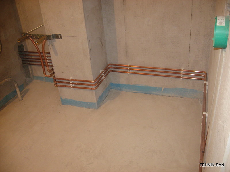

Ещё один монтаж водоснабжения в квартире дома-новостройки медными трубами на пайке. Интересное решение по обвязке чугунной ванны Roca Akira - это два встраиваемых блока Hansgrohe I-Box , верхний душ , ручная лейка и вывод для заполнения ванны Фото монтажа здесь http://www.mastergrad.com/forums/t61976-santehmontazh-fotografii-bylo-do-i-stalo-posle/?p=2250933#post2250933

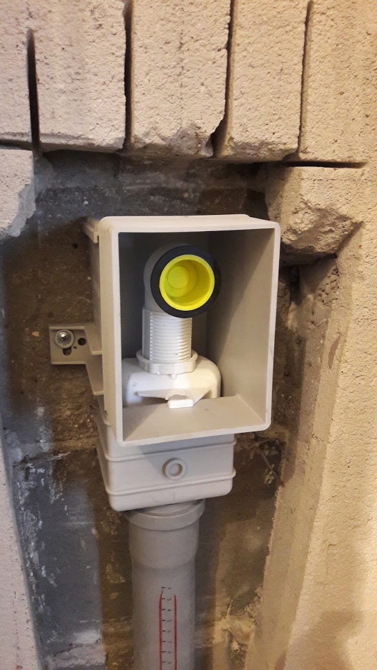

Интересная работа, выполненная в 2010 году по установке насоса принудительного канализования SFA

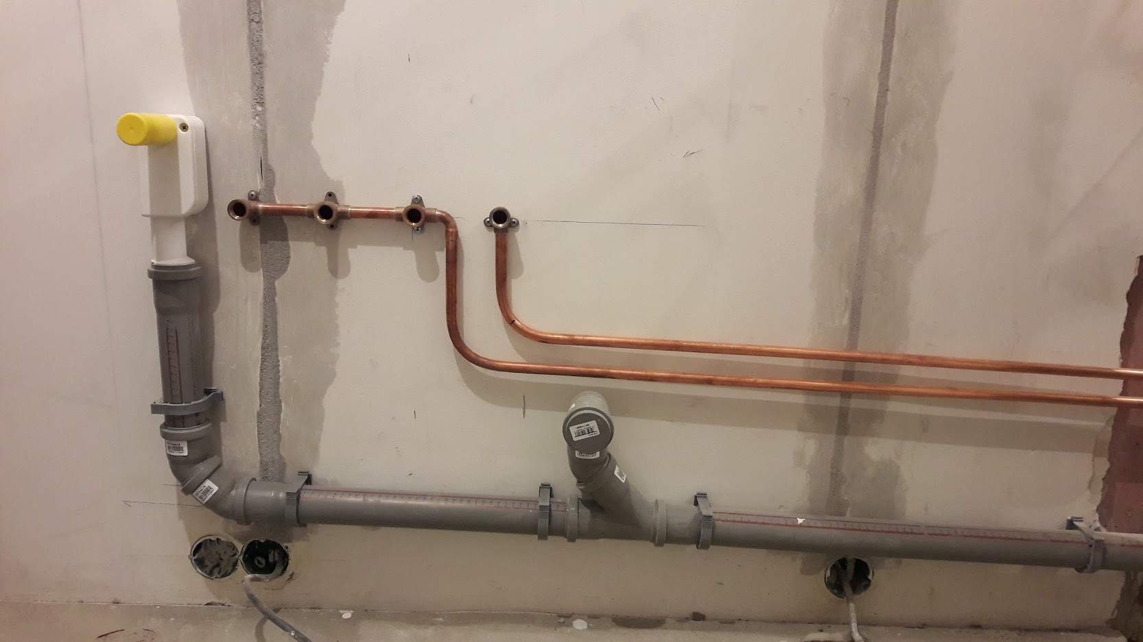

Интересное решение по установке акриловой ванны с гидро и аэро- массажем было мною выполнено в каркас из блоков, а слив с горизонтальной полочки у стены за ванной сделан в "сухой" сифон HepVo. Монтаж водоснабжения выполнен медными трубами на пайке. Заранее было предусмотрено, что гидромассажная ванна при замене оборудования, насоса, различных соединений форсунок и для других ремонтных работ, будет подниматься вверх, а герметичность примыкания бортика ванны и горизонтальной полочки обеспечена выступающим вверх на 15мм изнутри по окружности каркаса одним рядом плитки.

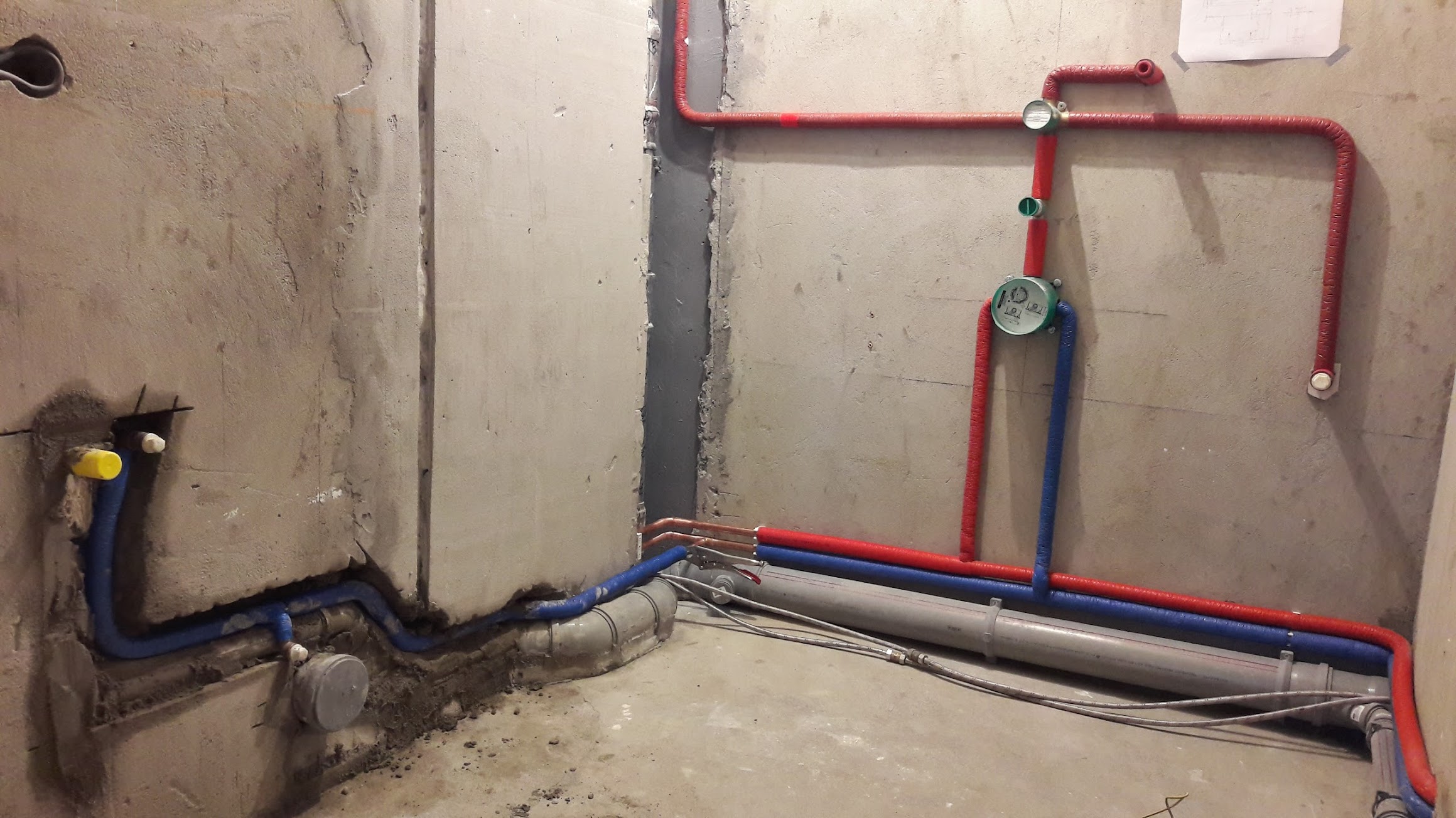

Сантехмонтаж во вторичке медными трубами на пайке последовательной схемой (без коллекторов) и без демонтажа чугунной ванны, с частичным удалением плитки в санузле.

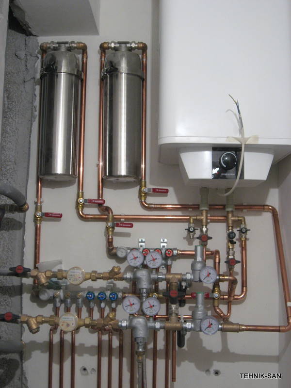

Было дело, пришлось и мне собирать "кораблики в бутылке" :) Делюсь ювелирным методом, как под кухонной мойкой с двумя чашами, в ограниченном пространстве, можно разместить максимальное количество приборов:
  1. Узел ввода хол. и гор. воды с фильтрами, счетчиками - водомерами, редукторами и обратной промывкой.
  2. Подключить измельчитель бытовых отходов
  3. Установить проточный водонагреватель
  4. Сделать отдельный слив со второй чаши мойки
  5. Подключить питьевой. фильтр
  6. Подключение слива и заполнения для посудомоечной машины
  7. Плюс ко всему ещё и учесть свободное место для мусорного ведра.
Обратите внимание - никаких гофр для слива, всё подключено гладкой жесткой трубой, слив со второй чаши мойки сразу уголком уведен к стене, чтобы оставить свободное пространство для мус. ведра и увеличить доступ к водонагревателю и узлам ввода воды. Исполнение было последовательной схемой на тройниках мягкой медной трубой на пайке в 2017 году. Но есть нюанс, если кухонная мойка будет с двумя чашами (подчёркнуто) и измельчителем, то надо обязательно сделать ДВА вывода канализации отдельно для слива с измельчителя и отдельно для слива со второй чаши.
