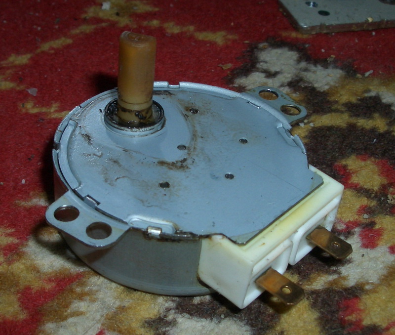

нужны моторчики привода тарелки и вертела, свч DAEWOO KOC-985TB
на тарелку GM-16-24FD24 на вертел GM-20-24FDB1-2
