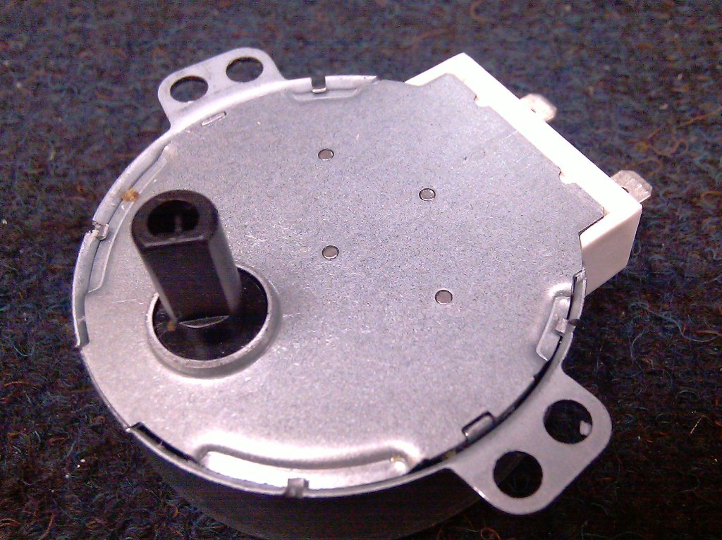

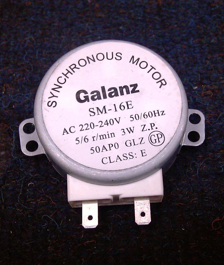

кухонщик Вот такой вариант сейчас есть у нас в наличии:
Цена - 300 р.

в оригинале помедленней моторчик, но если подойдёт, то возьму

кухонщик написал : в оригинале помедленней моторчик
Разница оборотов на готовку не повлияет. Чаще всего в микроволновках можно встретить движки с 4-5 об/мин. По мощности такой двигатель можно поставить и на тарелку и на вертел. А если захочется всё же оригинальные двигатели приобрести, глянете у наших соседей, вполне возможно, что найдёте.
