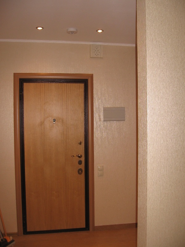

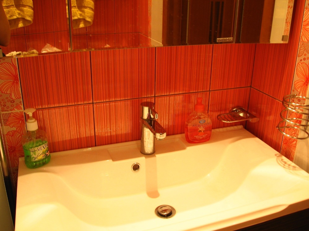

Уважаемый Юрий! Во-первых, мне важно мнение заказчика, как нравится ему. Во-вторых, спасибо за подъем моей страницы;) Ну а с технической точки если смотреть, то всё сделано по чертежам заказчика, строго по уровню. А на этой фото видно не объективно.

ЕвгенийР написал : всё сделано по чертежам заказчика, строго по уровню
Тут претензий нет. Немного неэстетично смотрится, когда блоки розеток "не привязаны" к кафельной плитке, в данном случае - на фартуке. Розетки надо располагать так, что бы не пилить без того, довольно мелкие каф.плитки- а старатся установить розетки симметрично , что бы каждая розетка заняла ровно свою плитку (вернее - розетка вместо плитки). Я никогда не устанавливаю уст.коробки на стену, пока не сделана облицовка плиткой. Предварительно прокладываю кабель 3*2,5 в штробе, в то место, куда планируется установка розеток, с небольшим запасом. А потом, когда плиточник начинает облицовку стены- устанавливаю блок уст.коробок на нужное место.....

А вот тут-то вы не правы! Ни одиночная, ни двойная, ни тройная рамка не встанет вместо плитки!!! Размерчиками не подходит... рамочки немного меньше плиточки, поэтому получился бы геморойчик:) Без резки уж точно не обойтись... И вот в вашем случае резка была бы ооооочень убыточна заказчику, потомучто вырезать в плитке квадрат с толщиной 1-1.5 см очень сложно... Плюс к тому, как уже было сказано, всё делалось по чертежу заказчика, и , наверное, насчёт эстетики ему решать. (для размышления - чертежи и дизайн он делал сам с помощью Архикада)

Кстати, я тоже сначала закладываю провод. Потом кладу плитку и подгоняю коробки под плитку:) Именно поэтому я решил делать всё сам, чтоб электрик с плиточником не ругался:D По образованию я электрик и с неплохим обучением и хорошей практикой на пром.предприятиях;)
