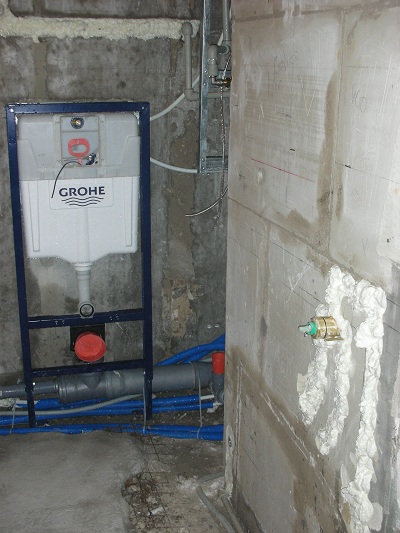

С целью обустройства инженерных коммуникаций пришлось демонтировать и сан.тех.шкаф.

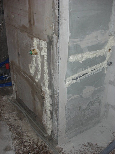

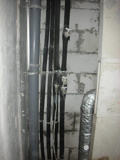

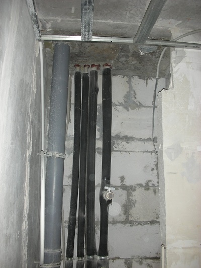

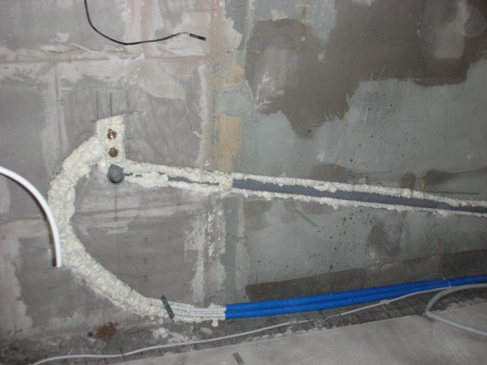

Регистрация: 29.04.2009
Сообщений: 663
22.12.2018 в 11:43:25

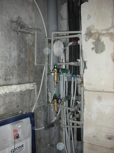

При разводке труб ГХВС была использована коллекторная схема с использованием чешских армированных полипропиленовых труб и труб из сшитого полиэтилена.Пресс-фитинги FAR.Точки развода : кухня , стир.машина , ванна , раковина (" мойдодыр " ) ,инсталляция . гигиенический душ и водонагревательный бак ( на снимках укрыт плёнкой ). ПП трубы позволяют более компактно и ремонтнодоступно разместить в сан.тех.шкафу приборы контроля и очистки воды.
Сообщений: 663
23.12.2018 в 13:02:21
После завершения работ по прокладке труб ниша сан.тех шкафа закрывается ГВЛ. Этими же материалом в два слоя закрывается инсталляция.Место расположения люка и его размер выбирается из размеров плитки и удобства обслуживания сан.тех приборов.Стены штукатурю.

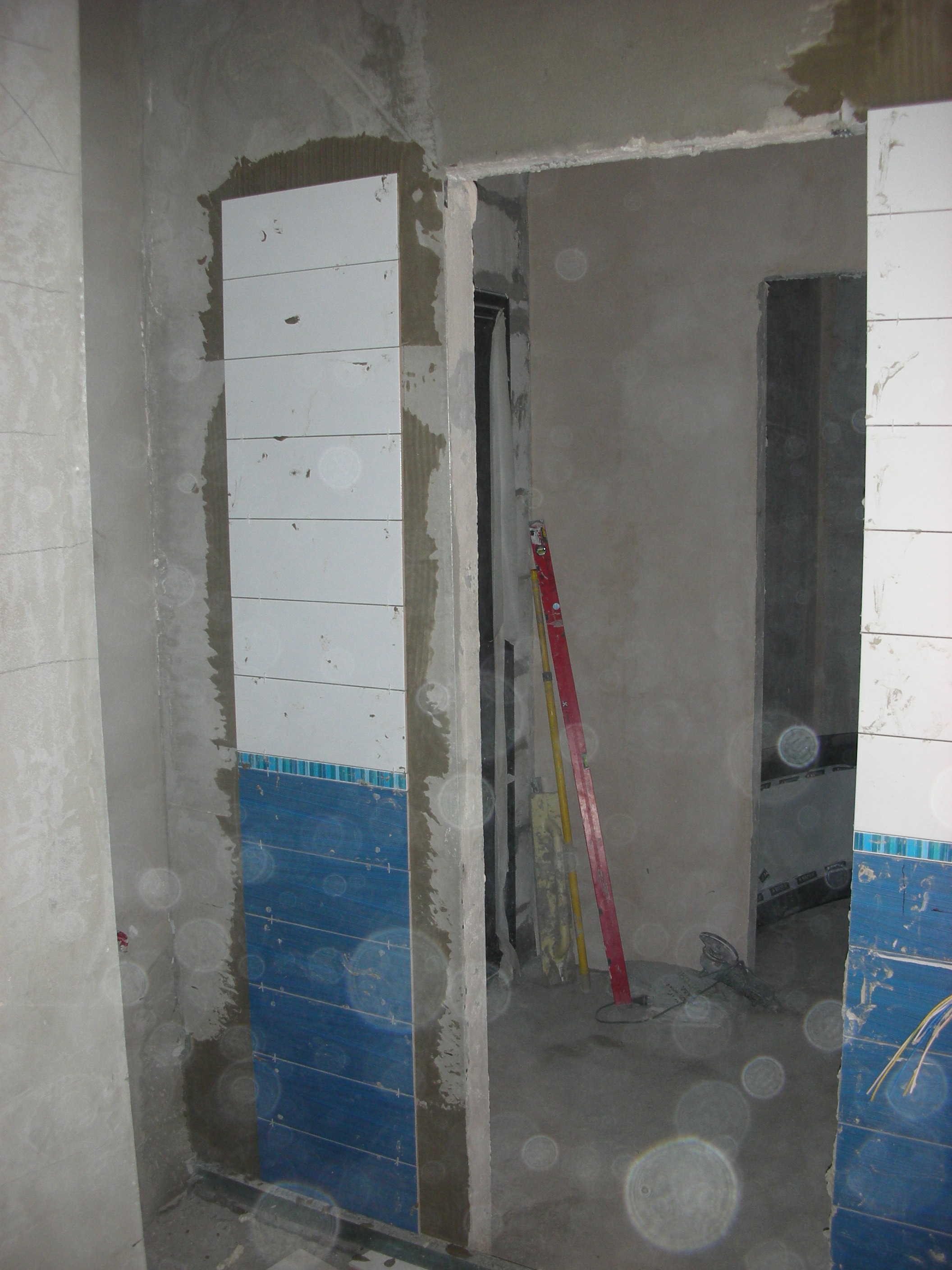

Сообщений: 663
24.12.2018 в 08:31:27

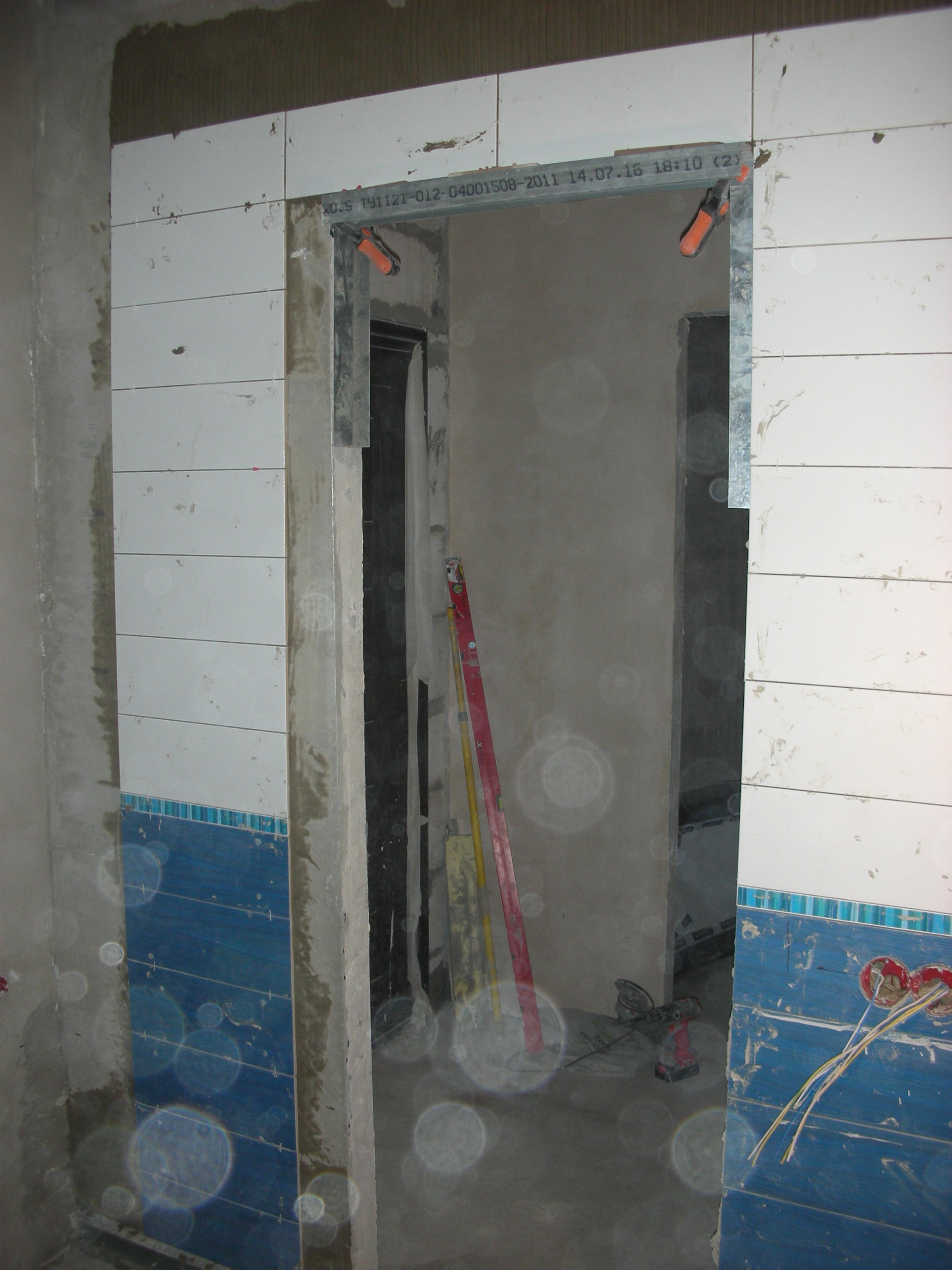

Хоть площадь ванной комнаты увеличена в ущерб коридора , но это обоснованное решение.На первом фото виден угол стены магистрального воздуховода.Именно от него изначально выстраивалась стена с/у.Она была перенесена на 900 мм.В образовавшейся нише будет установлена стир.машина и смонтирован встроенный шкаф.
Сообщений: 663
25.12.2018 в 08:06:42
Встроенный шкаф сделан из ГВЛ и облицован плиткой.Фасад был заказан вместе с межкомнатными дверьми в ЗДИ .В образовавшуюся нишу впоследствии будет установлена стир.машина.

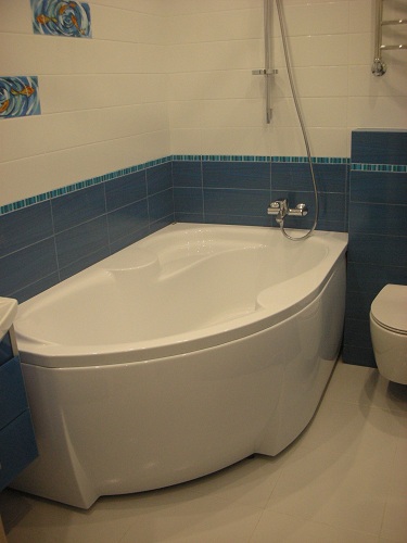

Сообщений: 663
26.12.2018 в 10:41:28

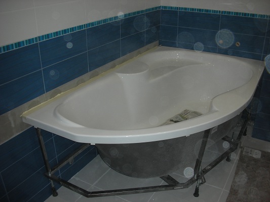

Пару слов по поводу установки акриловой ванны.Монтажникам хорошо известна проблема несоответствия установочных каркасов с габаритами ванны.Для обустройства грамотного монтажа сливных труб часто приходиться вносить изменения.И в данном случае пришлось изменять его конструкцию и ставить дополнительные опоры.Борт ванной зафиксирован на направляющем профиле.Для снижения шумовых эффектов под ванной на монтажной пене зафиксированы куски пенопласта.
Сообщений: 663
14.02.2019 в 08:56:38

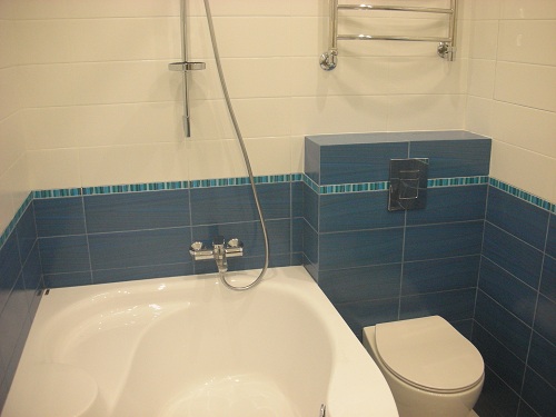

По завершению работ ванная комната стала выглядеть так.

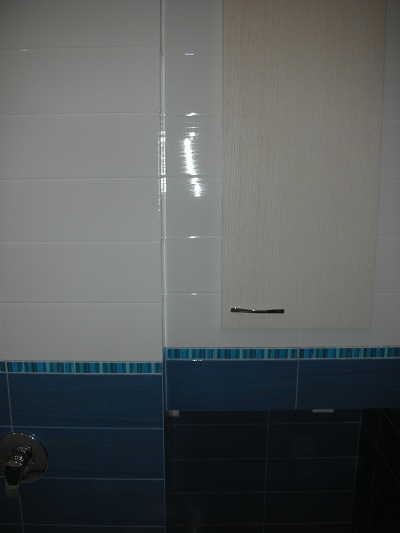

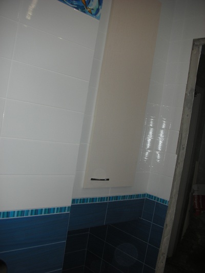

Сообщений: 663
17.02.2019 в 10:52:39

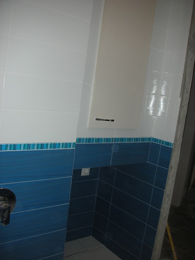

Сан.тех.шкаф с люком " Хаммер " ( Слава ).
Сообщений: 663
19.02.2019 в 11:52:14
Навесная раковина с тумбой , ниша для стир.машины ,хозяйственный шкаф .Потолок смонтирован из ГВЛ.
Отшпатлёван и окрашен.
